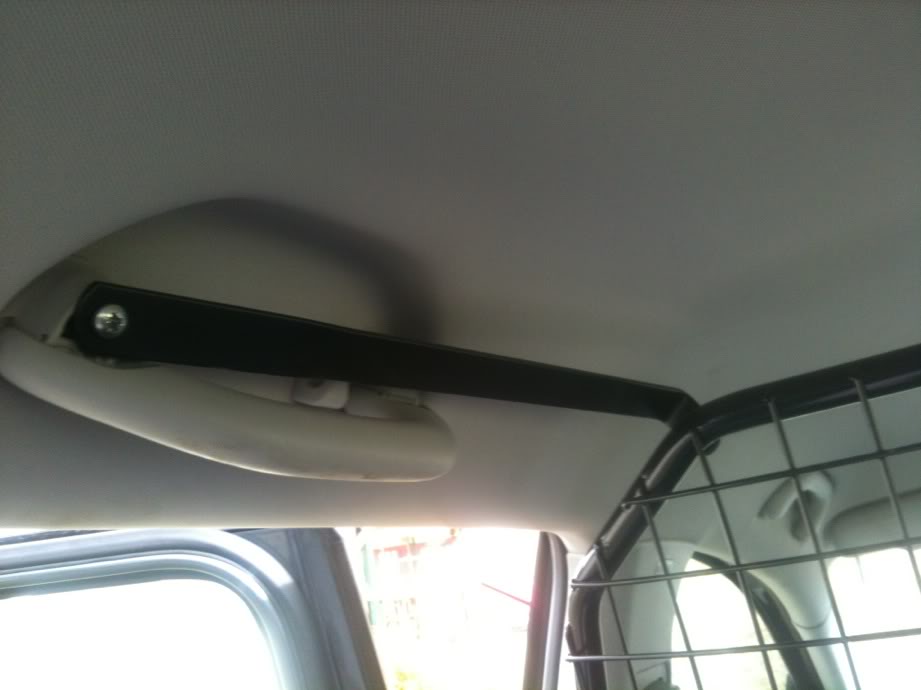

Ta bilde av øvre innfesting og legg det ut her, så kan jeg fortelle hva som er feil. :)
Edit: Vanligst er at man flytter innfestingen oppe, fra fremre skrufeste på håndtaket bak, til det bakre skrufestet.
På den måten henter man inn ca 10cm i topp, og det gjør at du får mye bedre plass til setet foran.
MANGE har blitt stoppet og tatt i teknisk pga dette, og det svir godt.

greieste er nok å fikse det selv tenker jeg. dra til forhandler å kjøp deg et sett med nye takbraketter.og skift disse.
eventuelt sammenlign din bil med en annen å se hva som har blitt gjort på din bil.

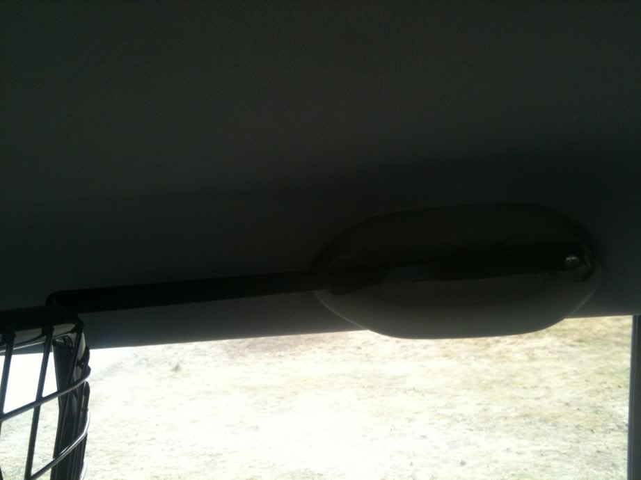

Yep, du må flytte de frem. :)
Brakettene er hele og fine, men du må flytte de frem til den fremste skruen og ikke den bakerste.

Takk for hjelpa.
F***, var ute og byttet om nå. God bil *skruskru* Drittbil! Ble litt trangere nå, ja :)
