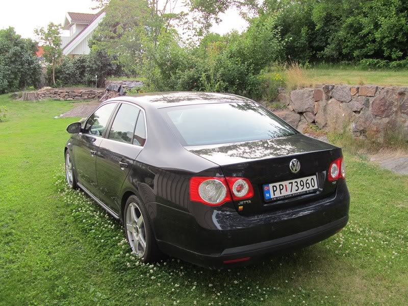

Har lyst å fjerne ditec merke på bakluka på Jettaen min. Muligens også Jetta og TDI. Er rimelig sikker på at disse sitter med litt tjukk dobbelsidig tape. Varmepistol og fiskesnøre har jeg hørt folk har brukt tidligere. Har også hammer og huggjern liggende, men tror det blir siste utvei ;)
Høres dette greit ut? Vil helst slippe ommlakkering :)
