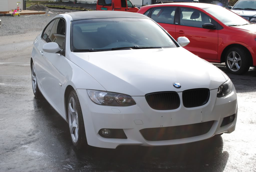

BMW 320d E92 - Alpine White III - Av Meringdal
Meringdal
Bayerische Motoren Werke – 320 Diesel E92 M-Technic med 177hk/350nm
Dette er coupèversjonen av den kjente og kjære 3-Serien. Denne ble lansert rett etter sommeren i 2006. Denne modellen var også den første som hadde mulighet til å bestille xDrive av BMWs coupeer.

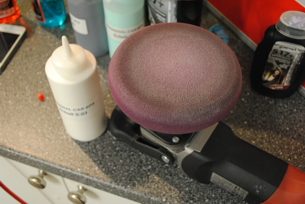

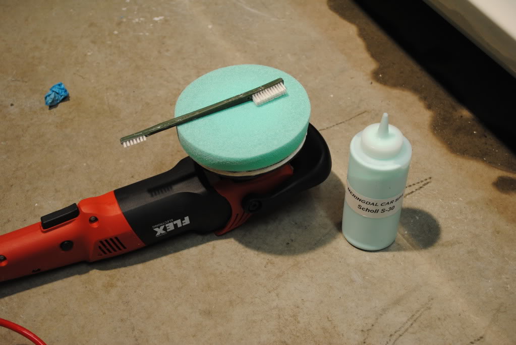

Første steg med Scholl S03 og lilla scholl pad på Flex rotary. Andre steg, S30 og grønn uber på Flex DA.

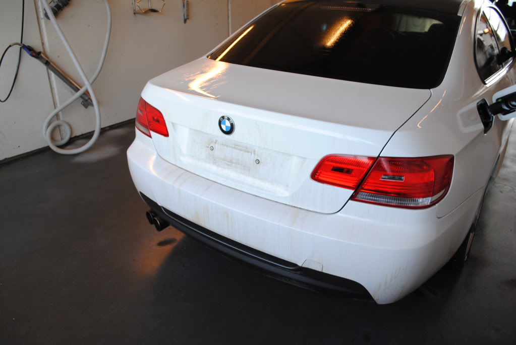

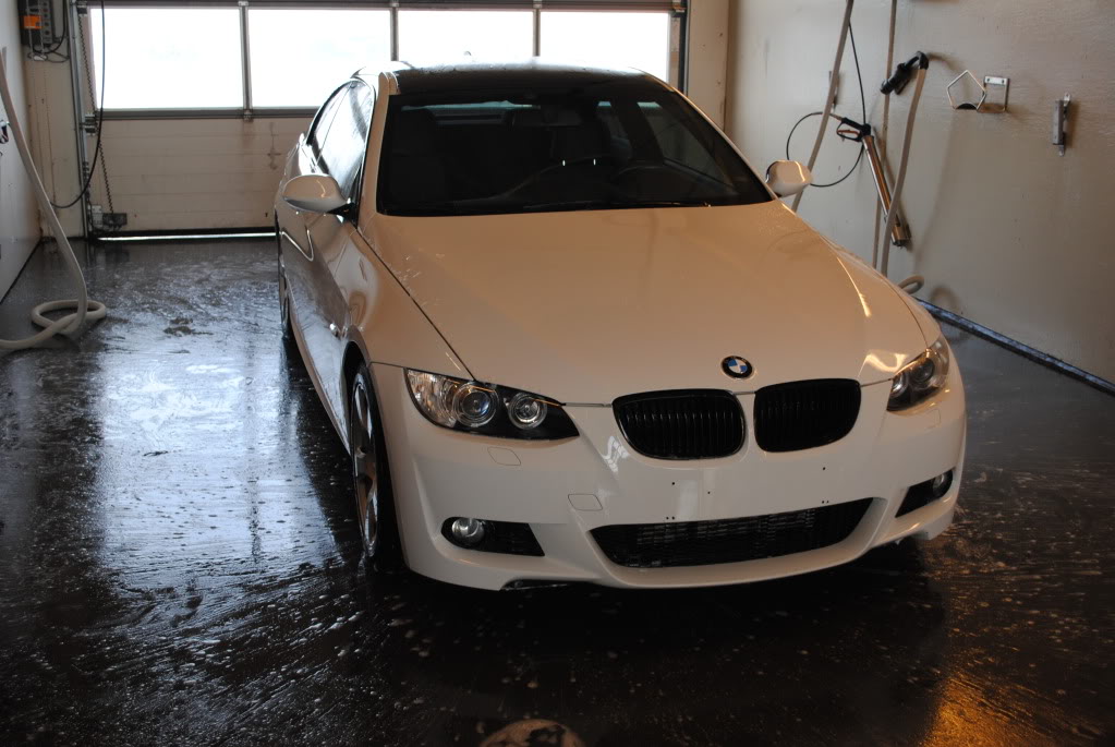

Jeg stappet bilen full i produkter og kjørte til jobben for å ta utvendig vask. Dette er litt kjedelig, mtp bilen må vaskes igjen når jeg kommer tilbake til lokalet, men ettersom snøen dalet ned i noen timer bestemte jeg meg for å stå innendørs under vask.

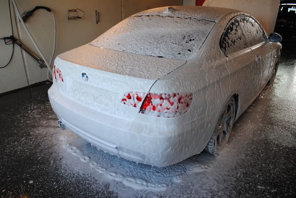

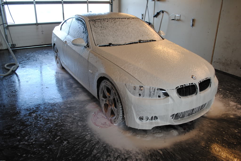

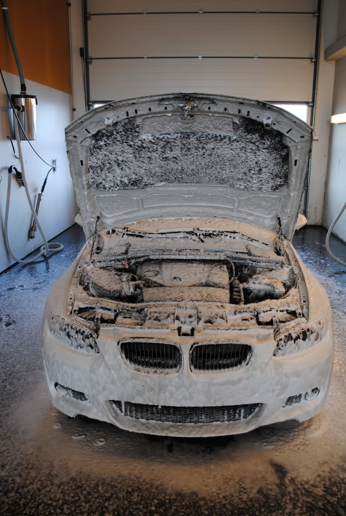

Første som ble gjort er å dynke bilen i Prickbort. Dette får virke i opptil 10 minutter før skum blir påført bilen.

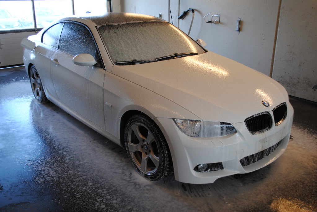

Skummet inn bilen og spylte av.

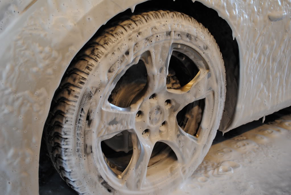

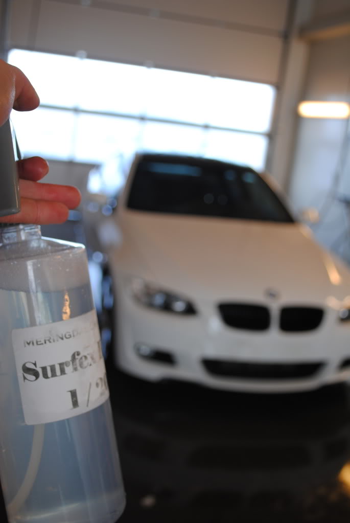

Bilen ble deretter sprayet inn i Surfex HD (1:10). Dette fikk også virke en stund.

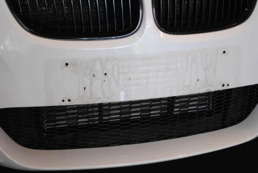

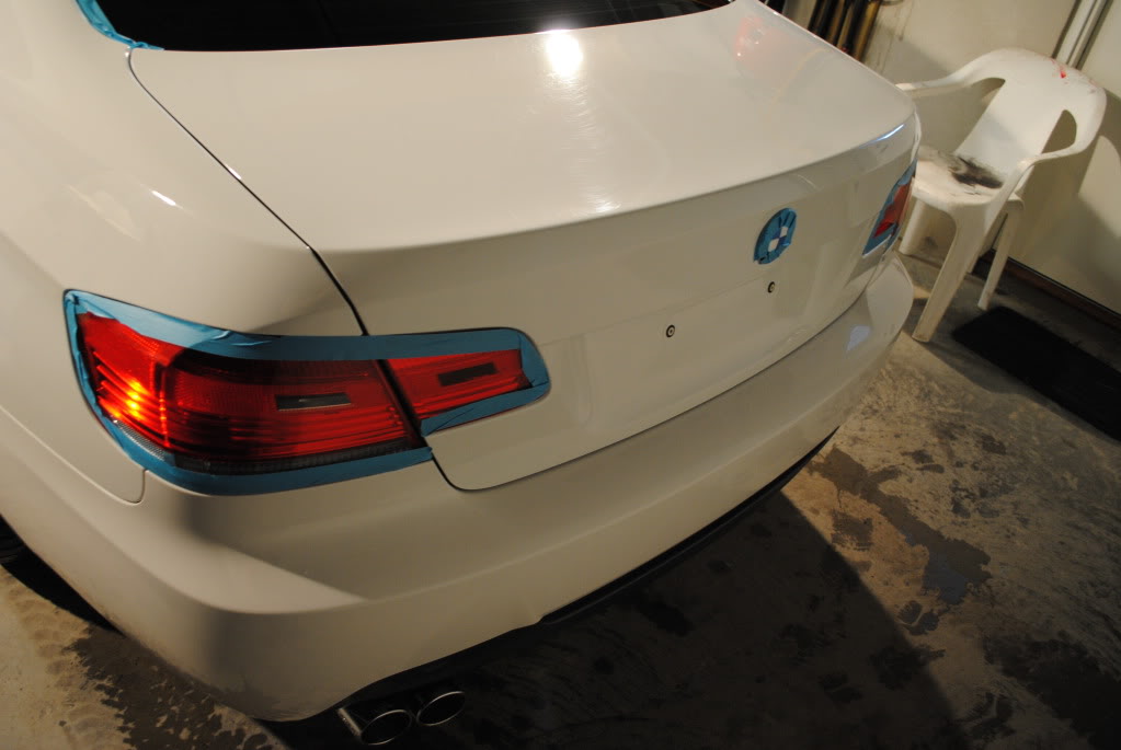

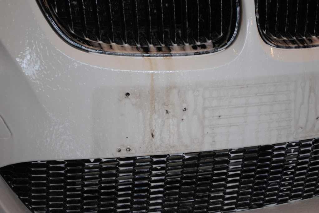

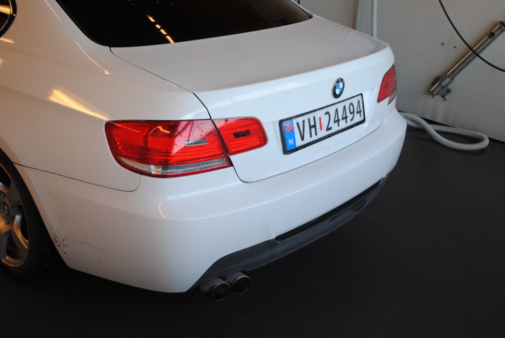

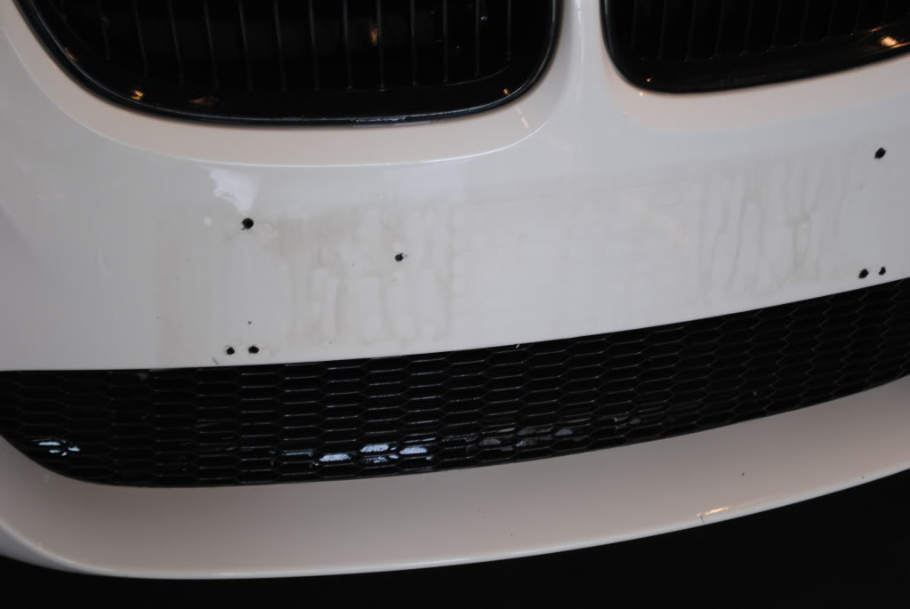

Ettersom det aldri stoppet å renne skitt fra skiltene skrudde jeg dem av. Her viser det seg at det har vært lite vedlikehold på baksiden. Dette satt godt!

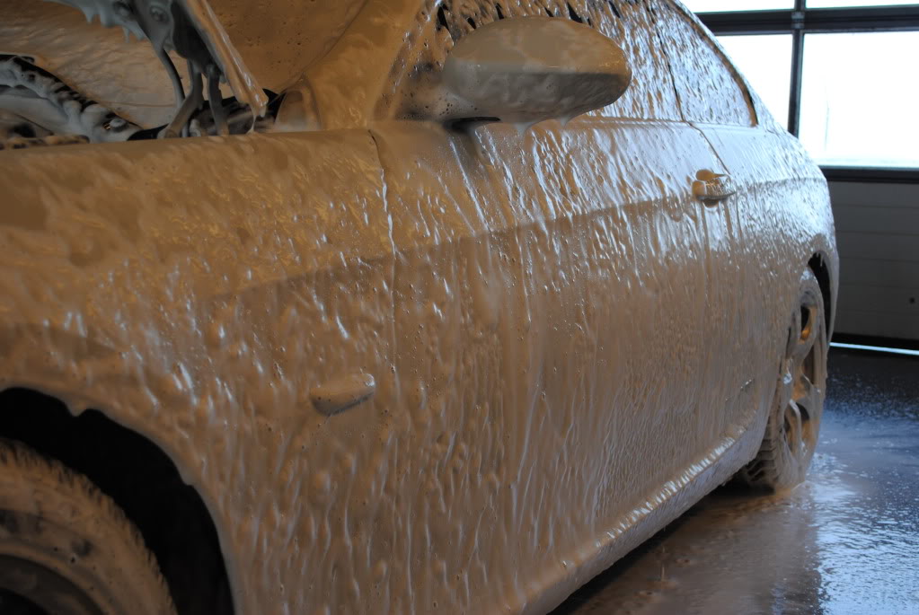

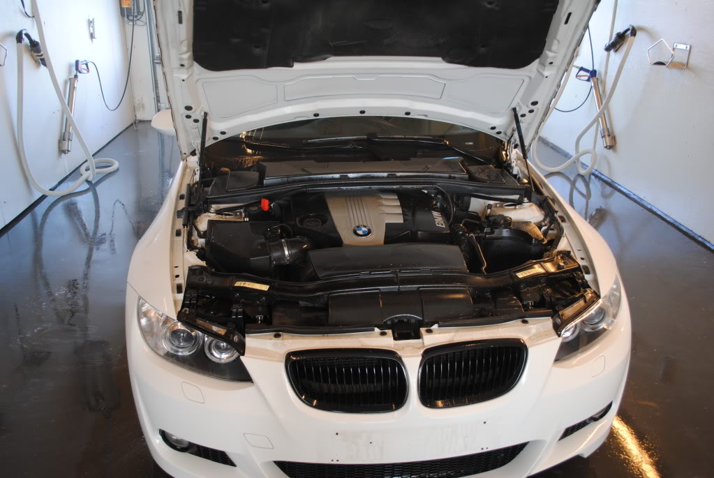

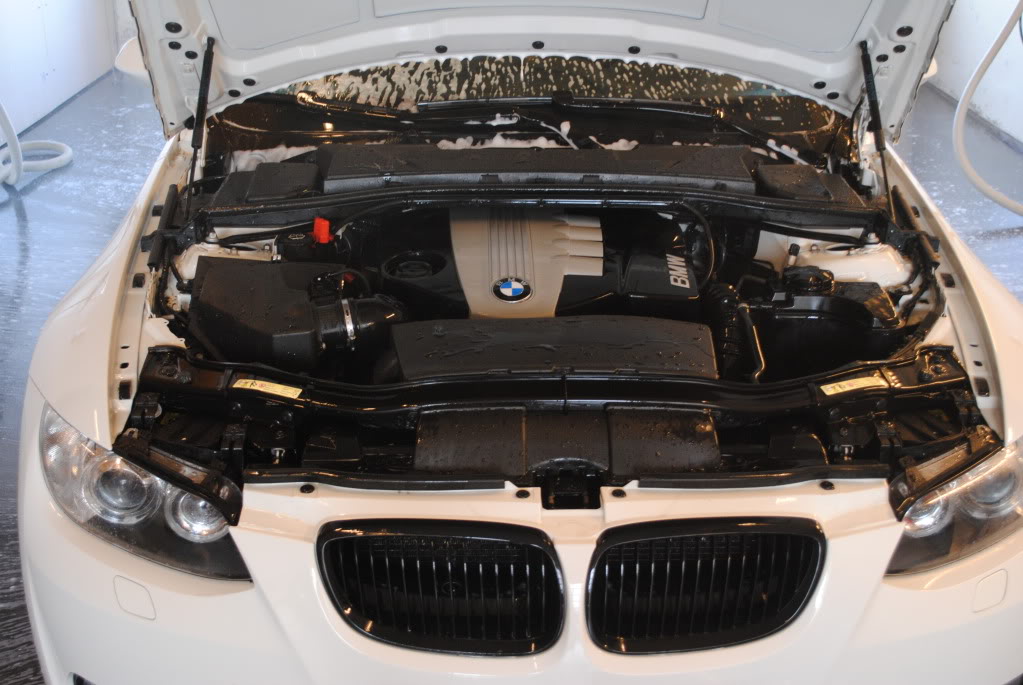

Jeg fikk for enda en runde med Surfex på noen steder, inkl. motorrom.
Tykt skum denne gangen!

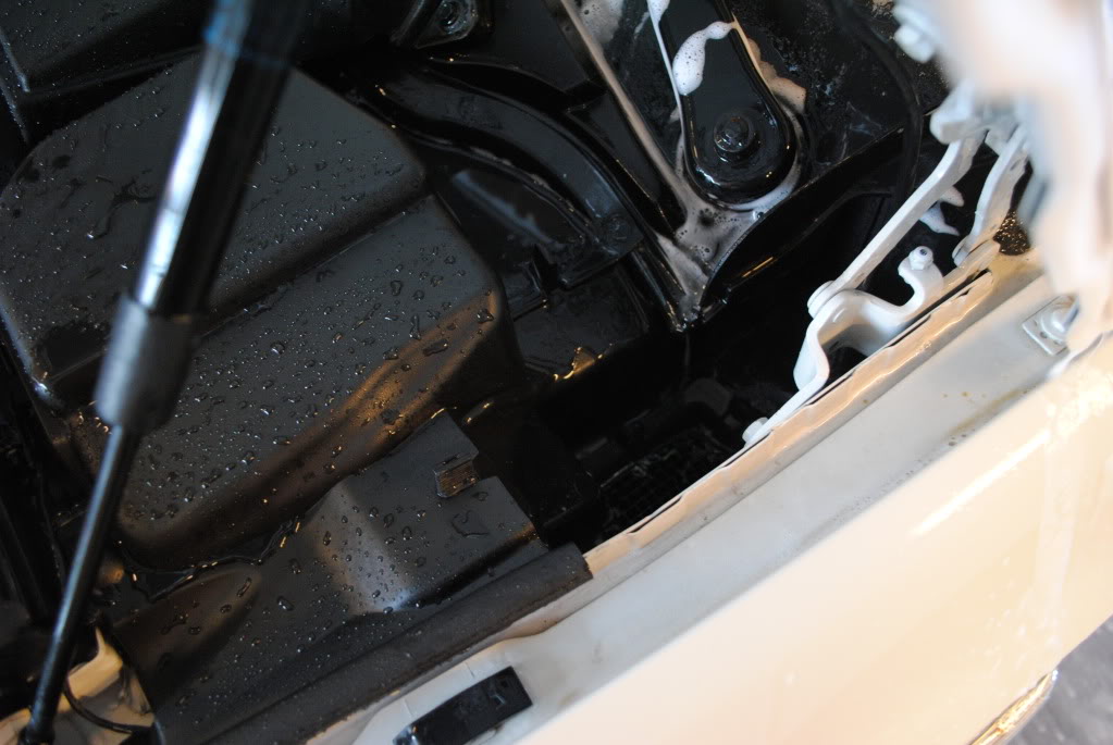

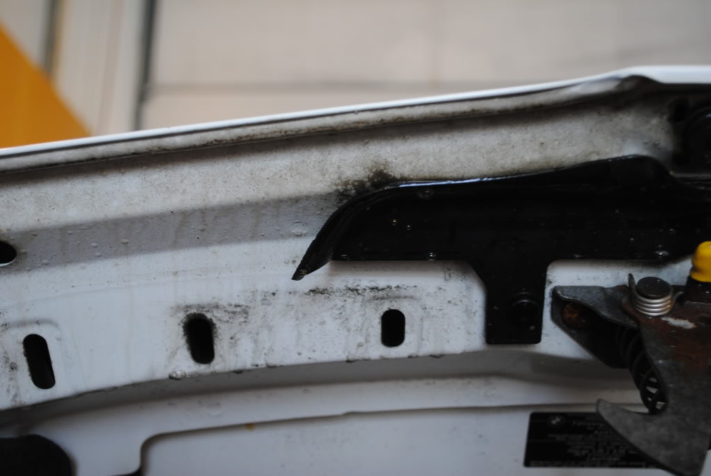

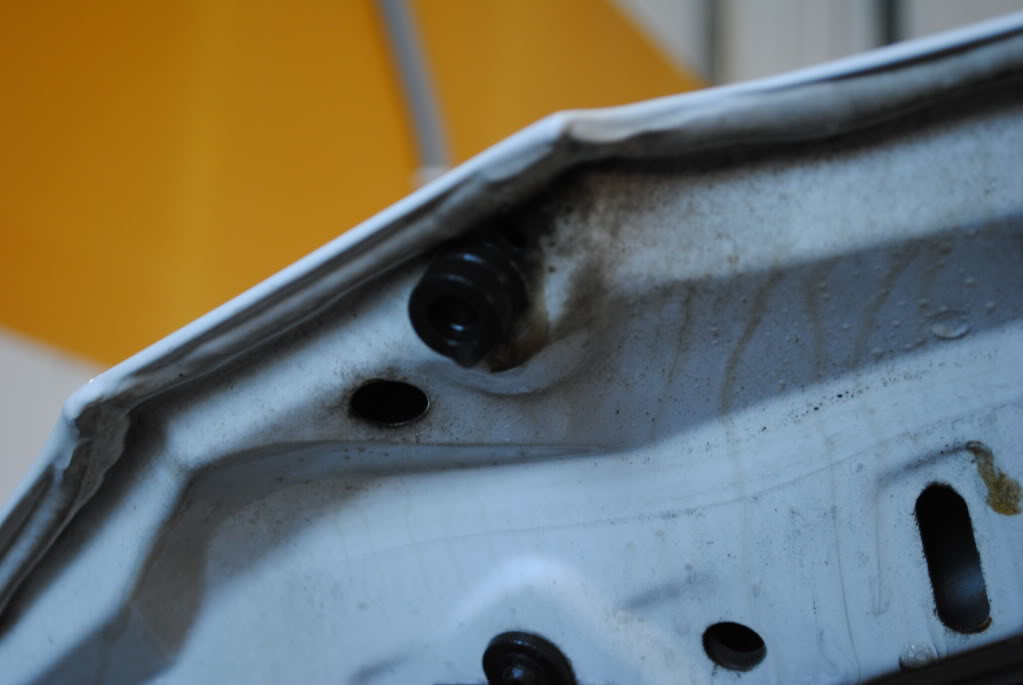

Jeg la merke til at det samlet seg opp mye vann i dreneringen fremme, under frontruten. Det viste seg at mye blader og smuss hadde samlet seg opp. Bildet er forøvrig etter det meste er fjernet.

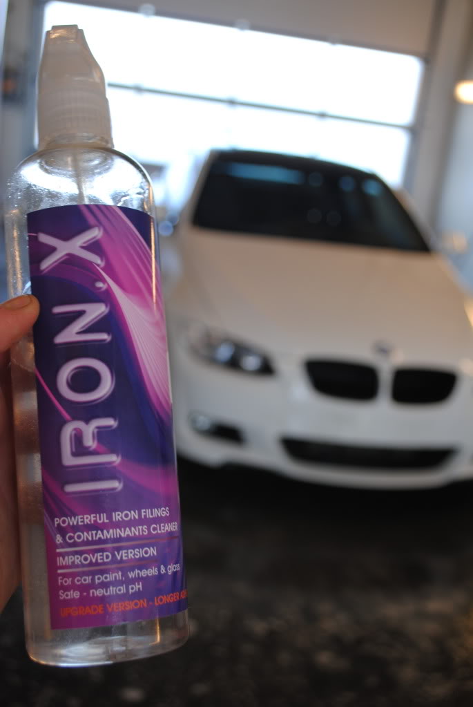

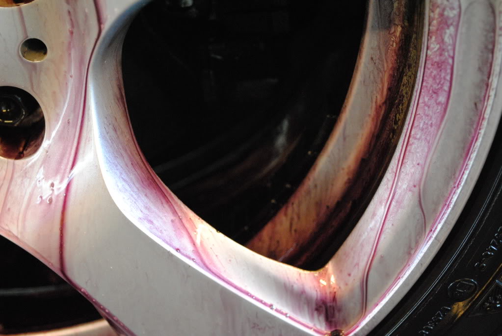

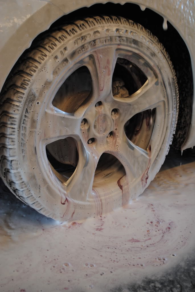

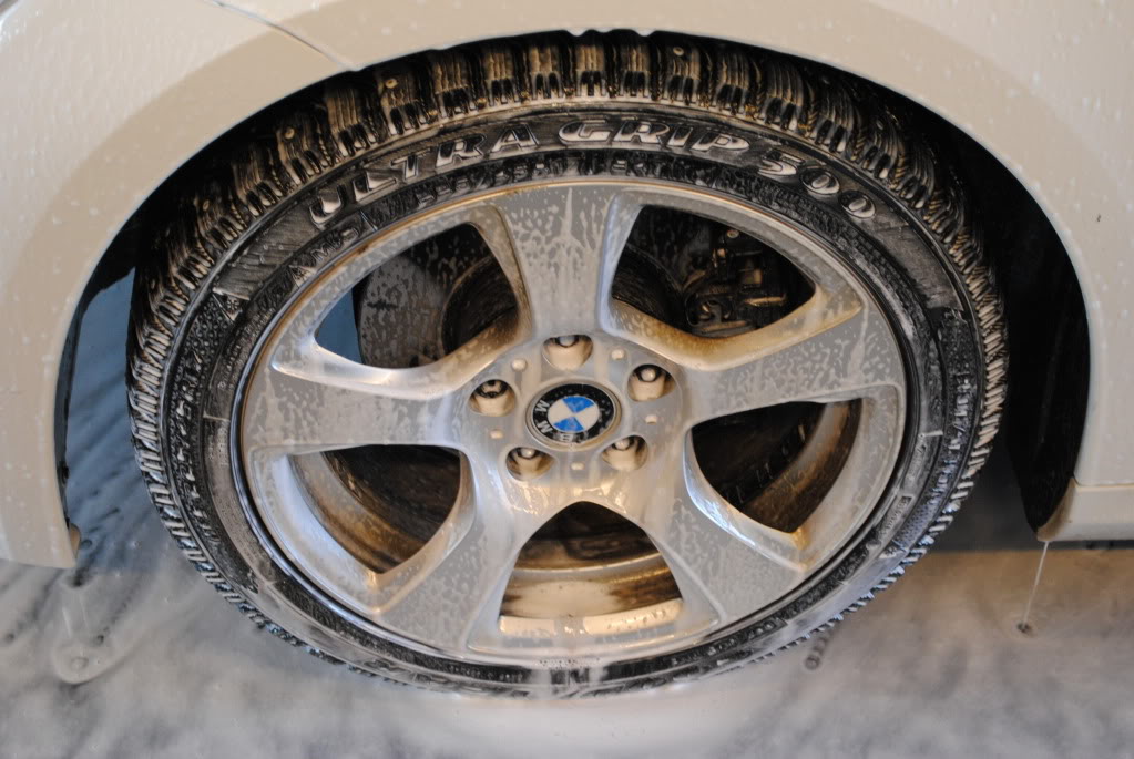

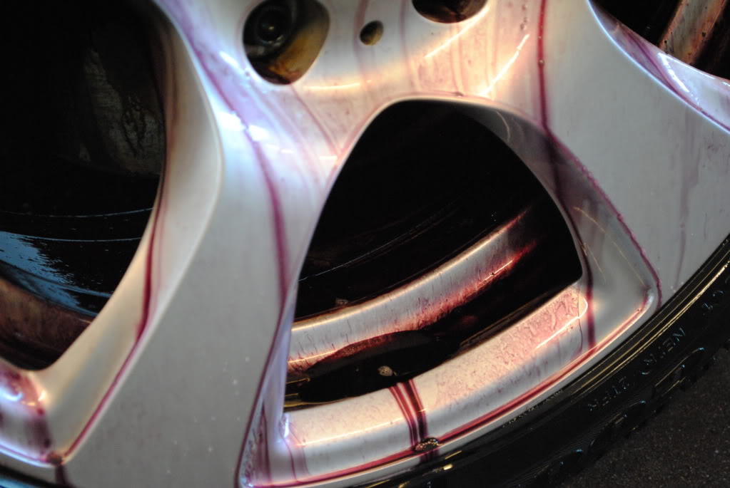

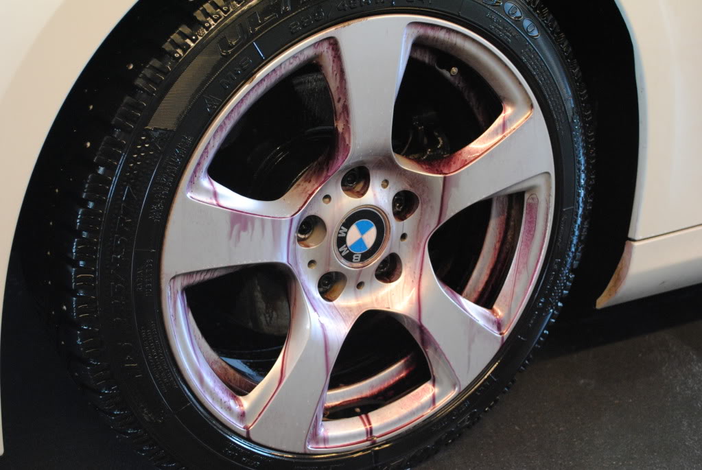

Deretter var det på tide å se om Iron-X kunne bidra med noe.

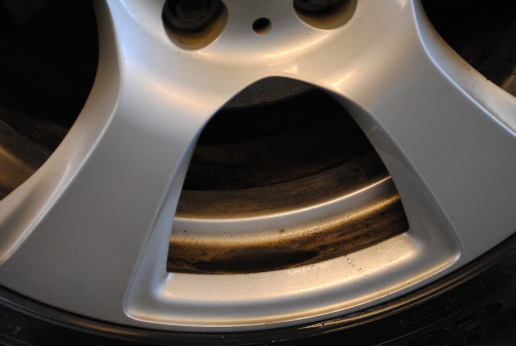

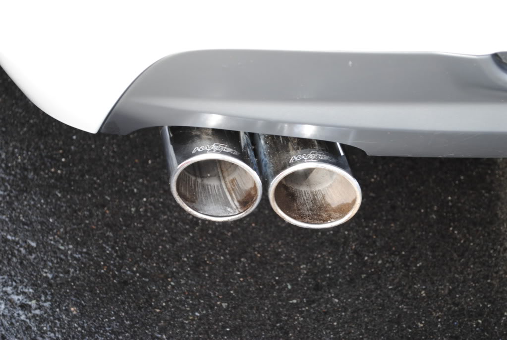

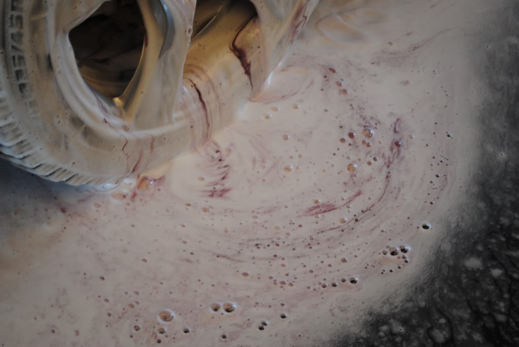

Iron-X ble sprayet på de nederste panelene rundt hele bilen, inkludert felger og endestuss.
Dette virker!

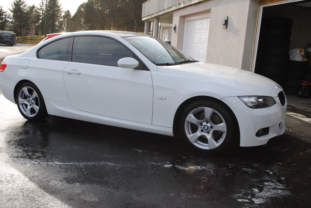

Avspyling
Det ble to runder med berøringvask. Panelene var rene så det var nå på tide å kjøre 3 km til garasjen.
Jeg skumla bilen enda en gang. Spylte av med HT for å være sikker på at alt var borte. Gikk over bilen en 5-6 ganger for å være sikker på at såperester var borte. Clay ble testet, men merket ikke noe på den.

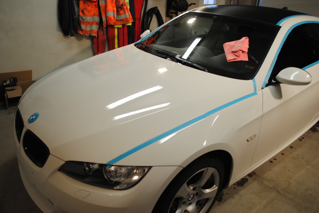

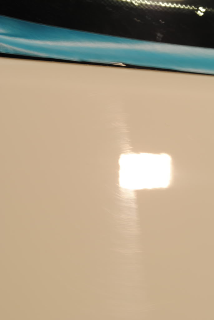

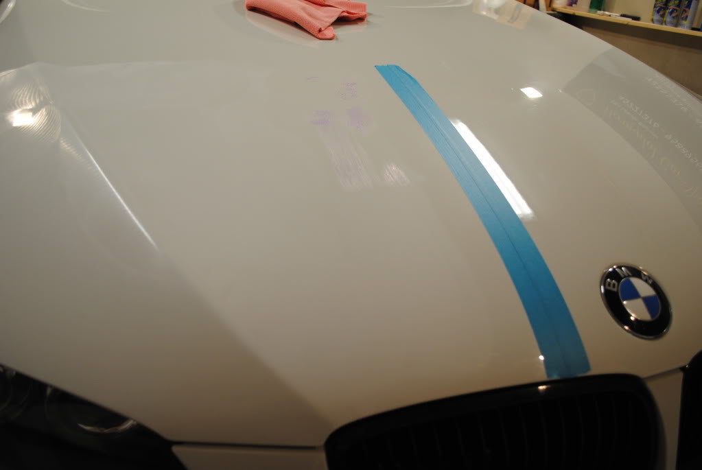

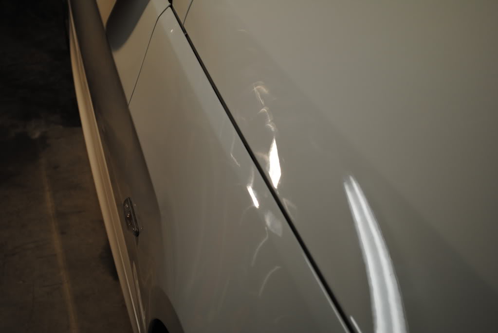

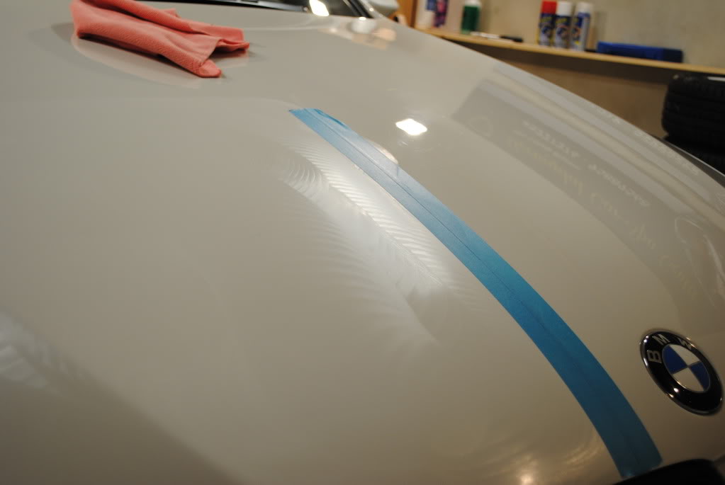

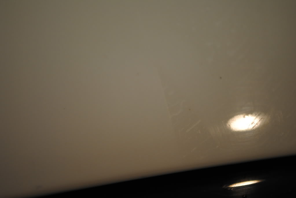

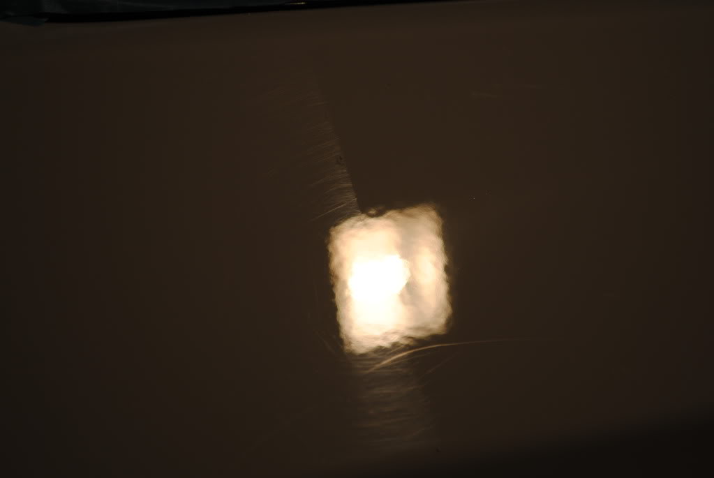

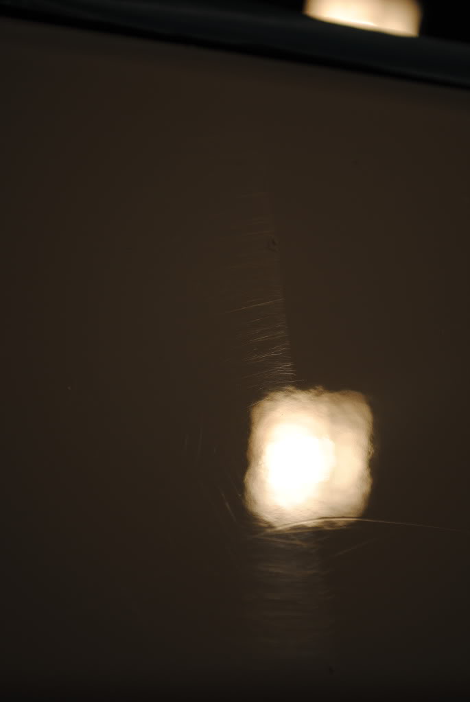

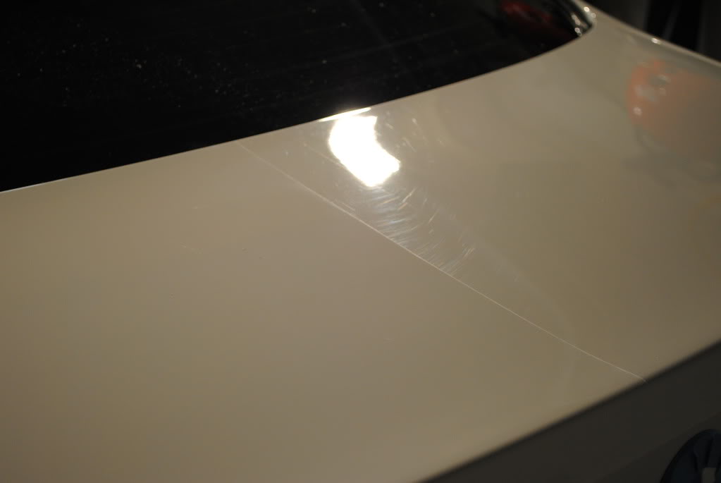

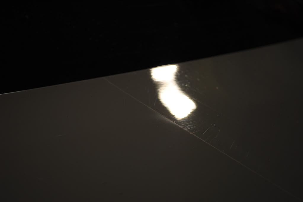

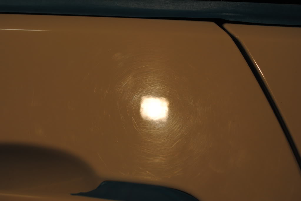

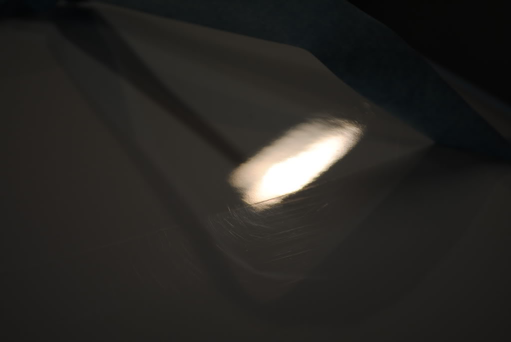

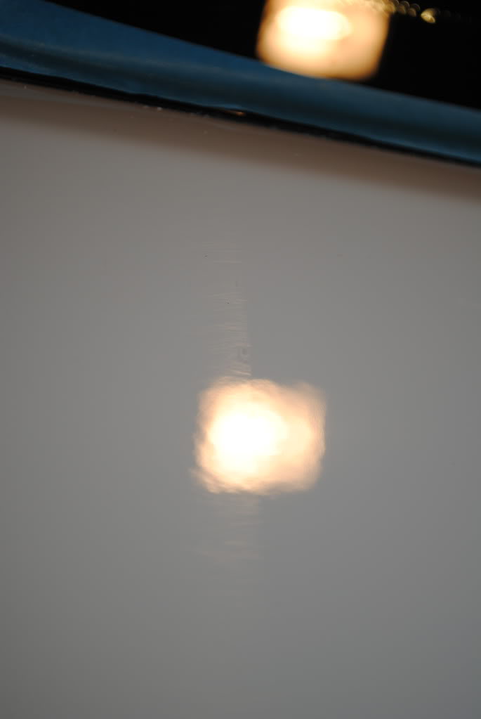

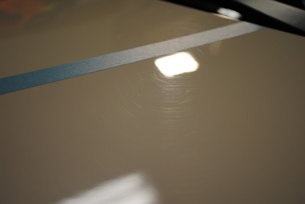

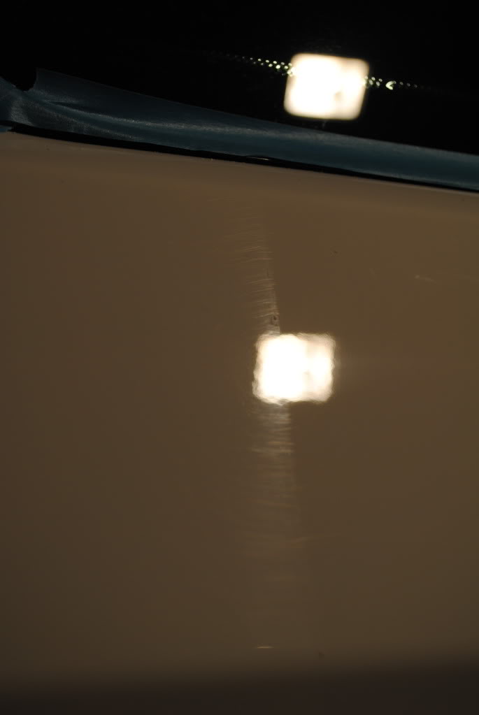

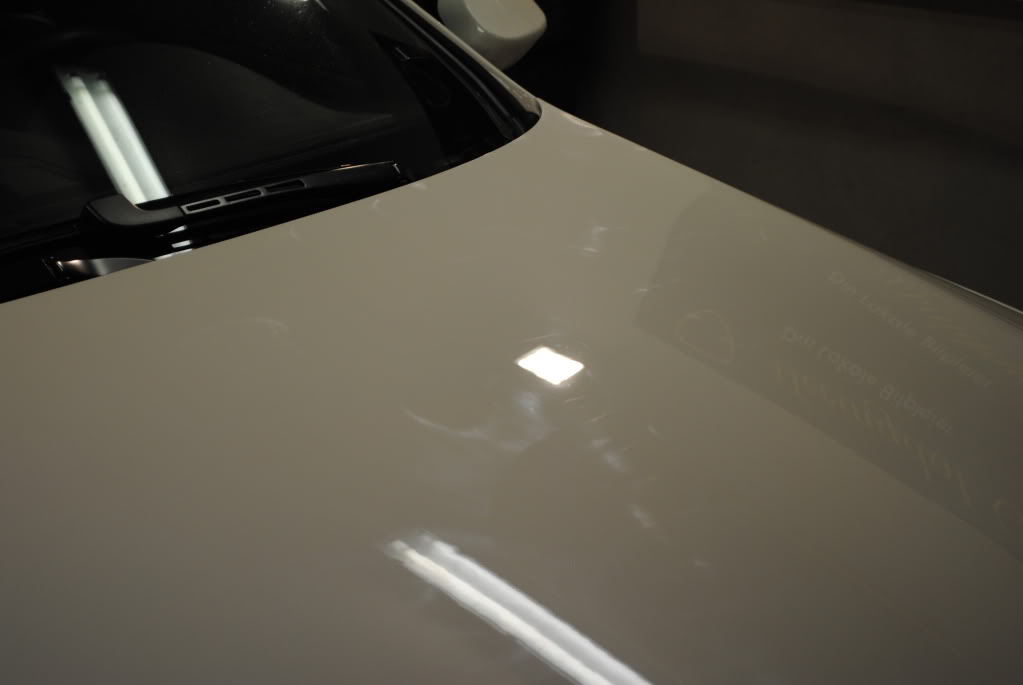

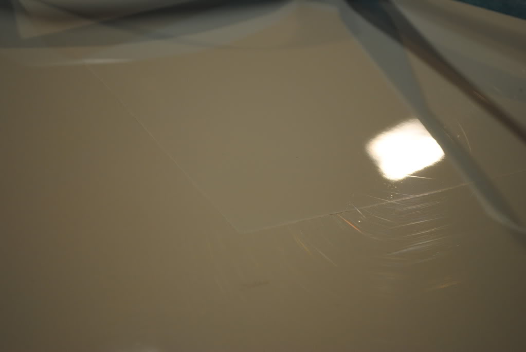

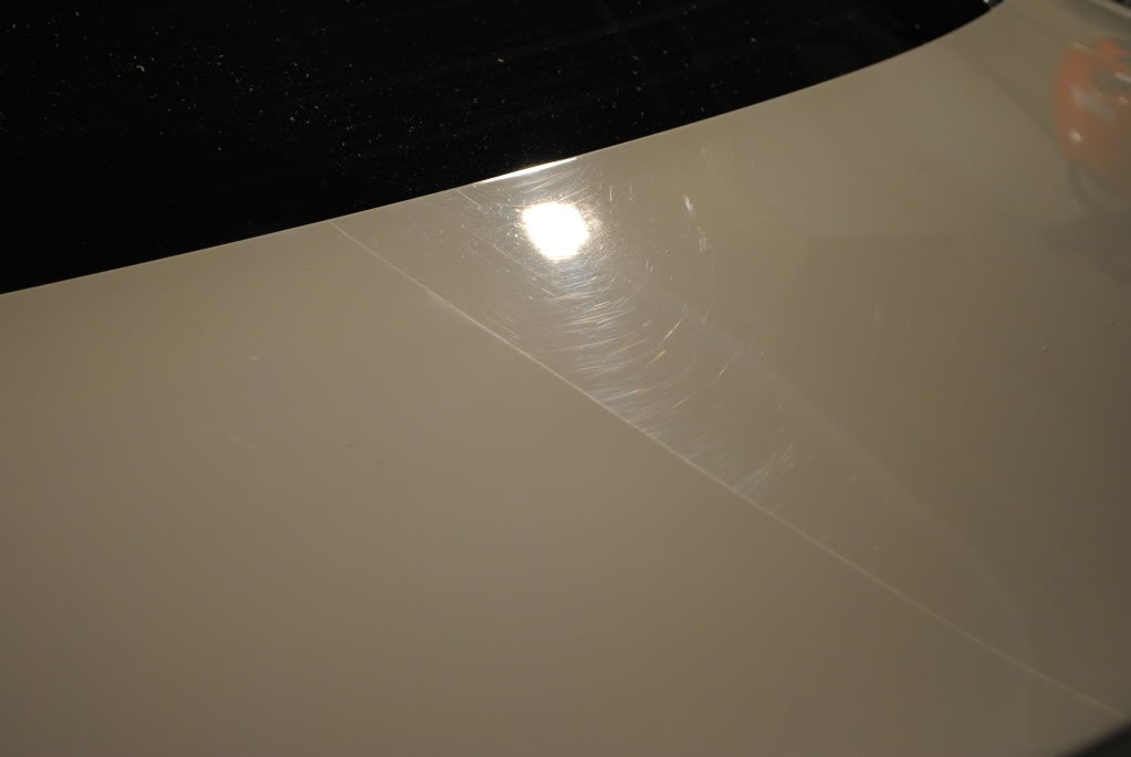

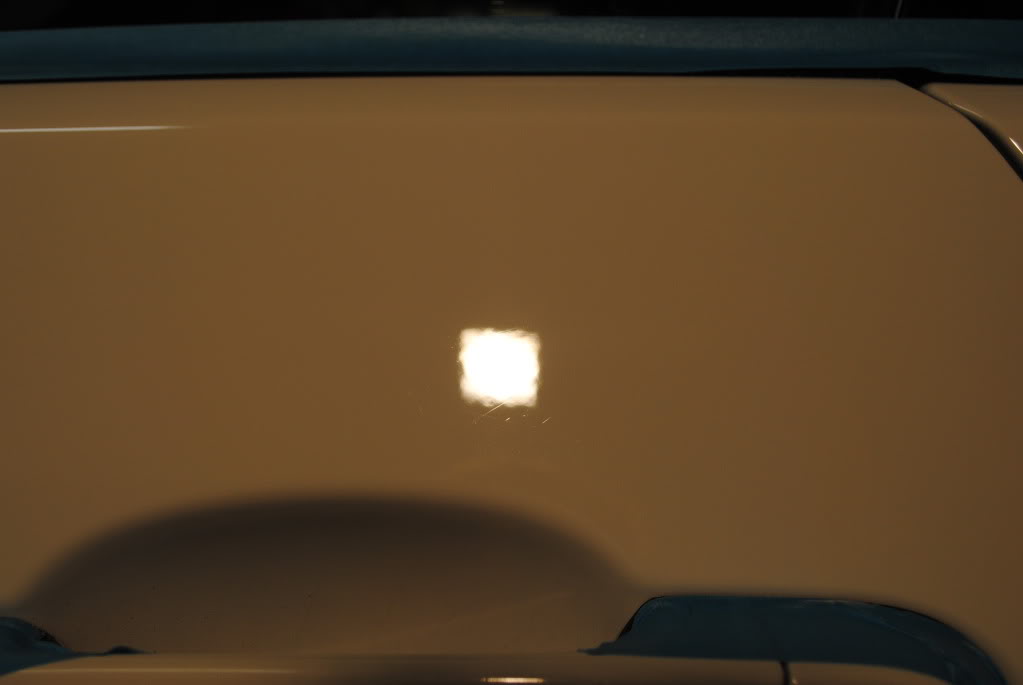

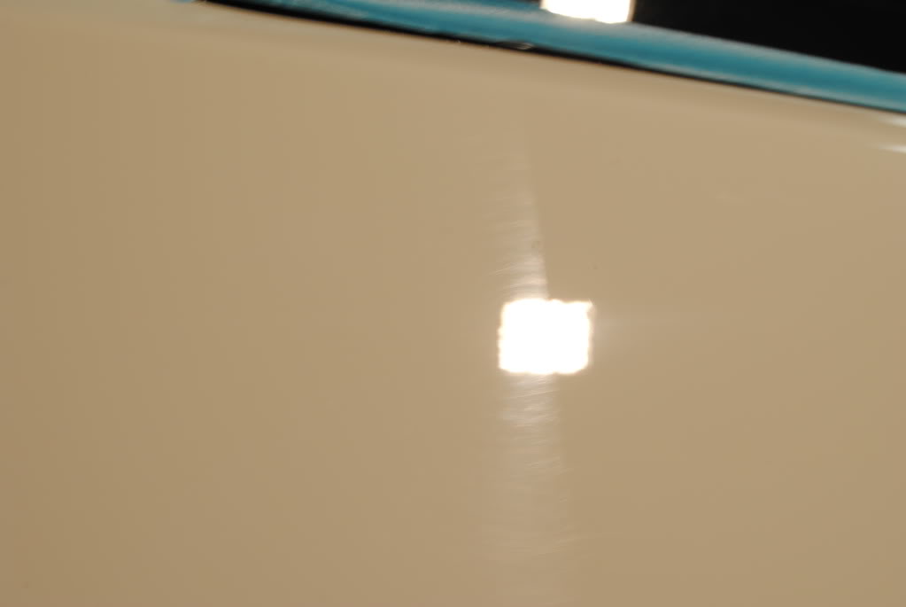

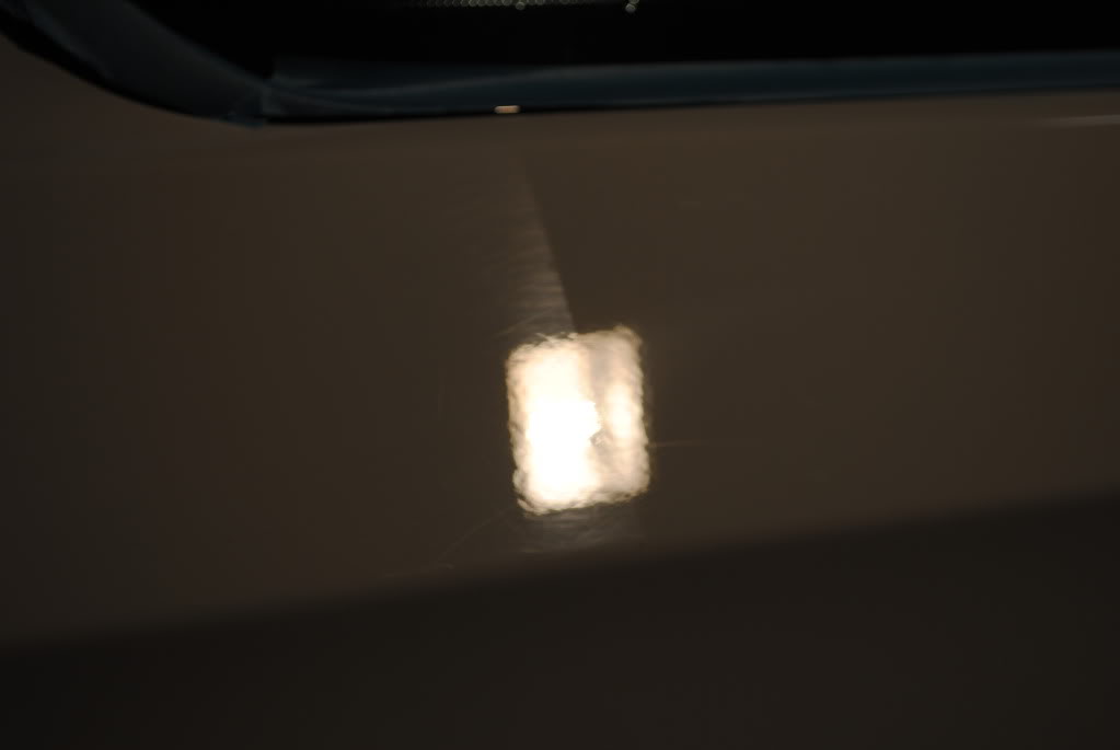

Jeg begynte å teste ut forskjellige komboer denne gangen også. Førstevalget ble S17 og gul uberpad på DA. Kjørte 4-5 pass på panseret og testet med 50-50. Denne tok ikke nok...

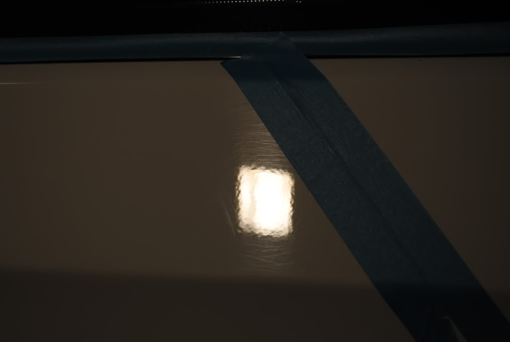

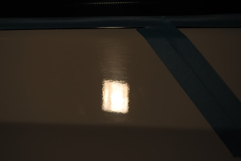

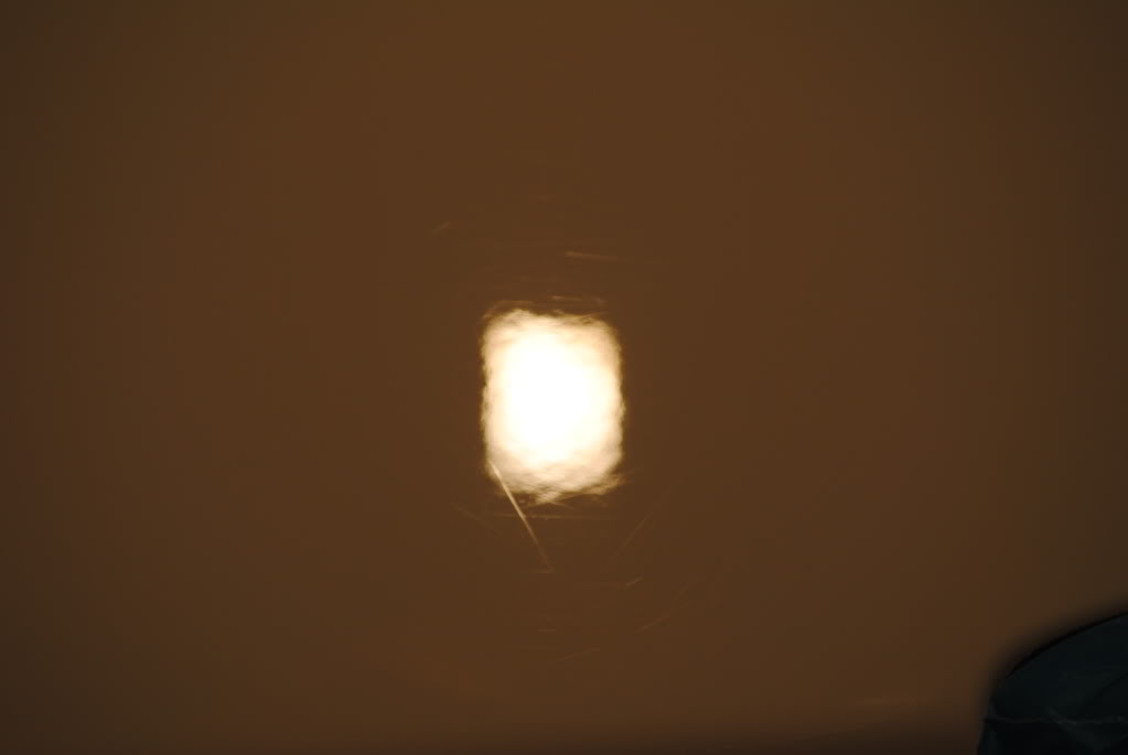

Jeg prøvde litt andre komboer, før jeg bestemte meg for å kjøre på med roterende på lilla schollpad for å se om det ble noe bedre. Denne tok det meste, men ikke alt. Mange runder.

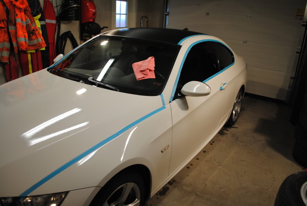

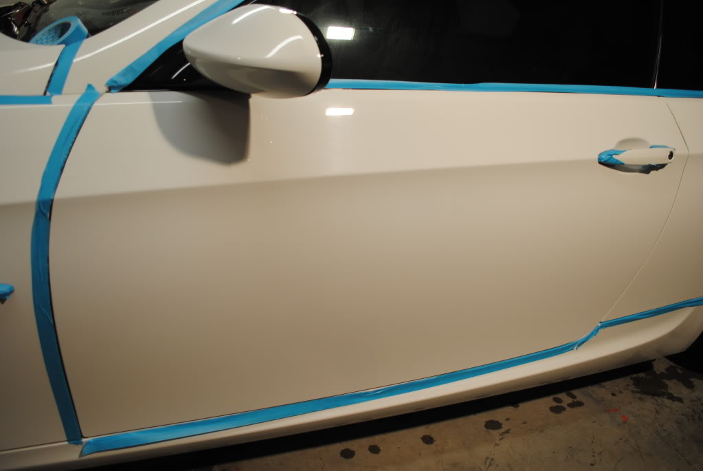

Jeg konkluderte med at det måtte to steg til for å få bukt med vaskeripene. Maskering pågår.

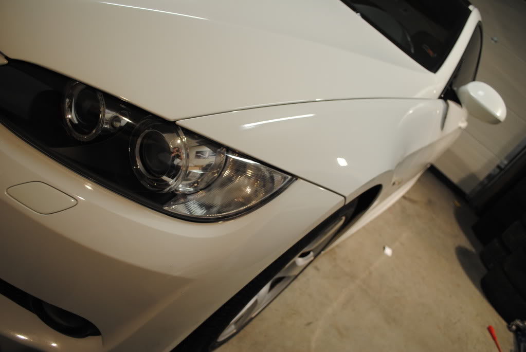

Så til litt bilder av selve korrigeringa
Deretter over med følgende produkter

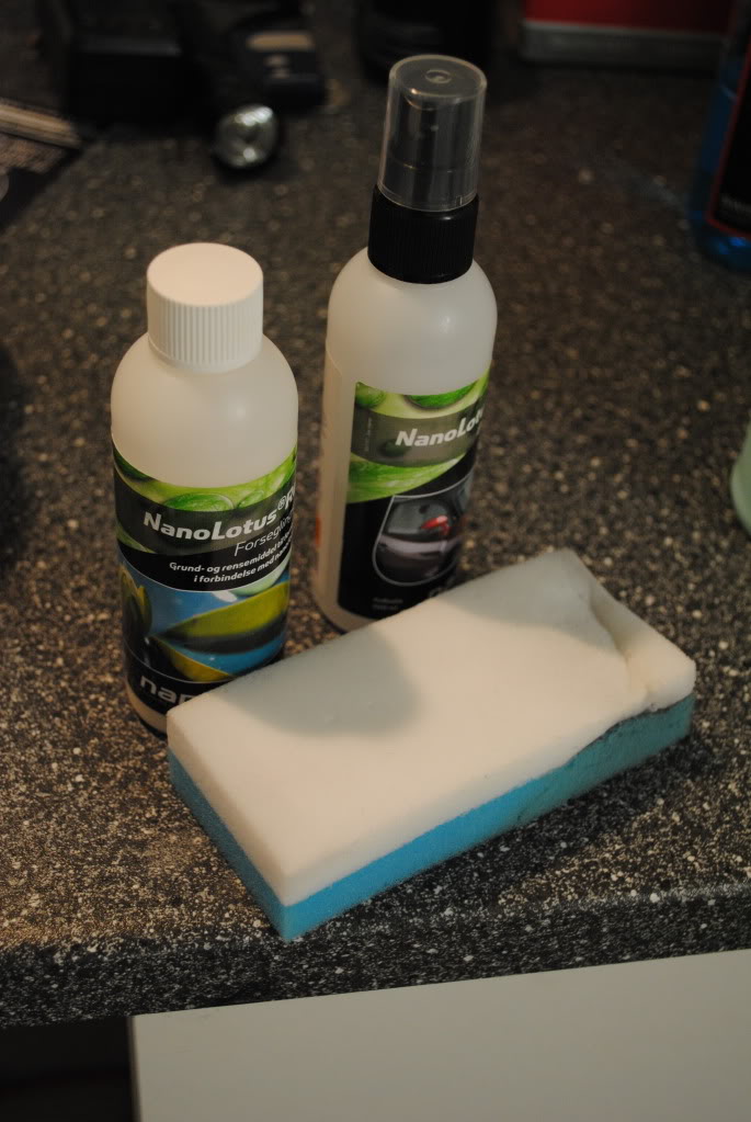

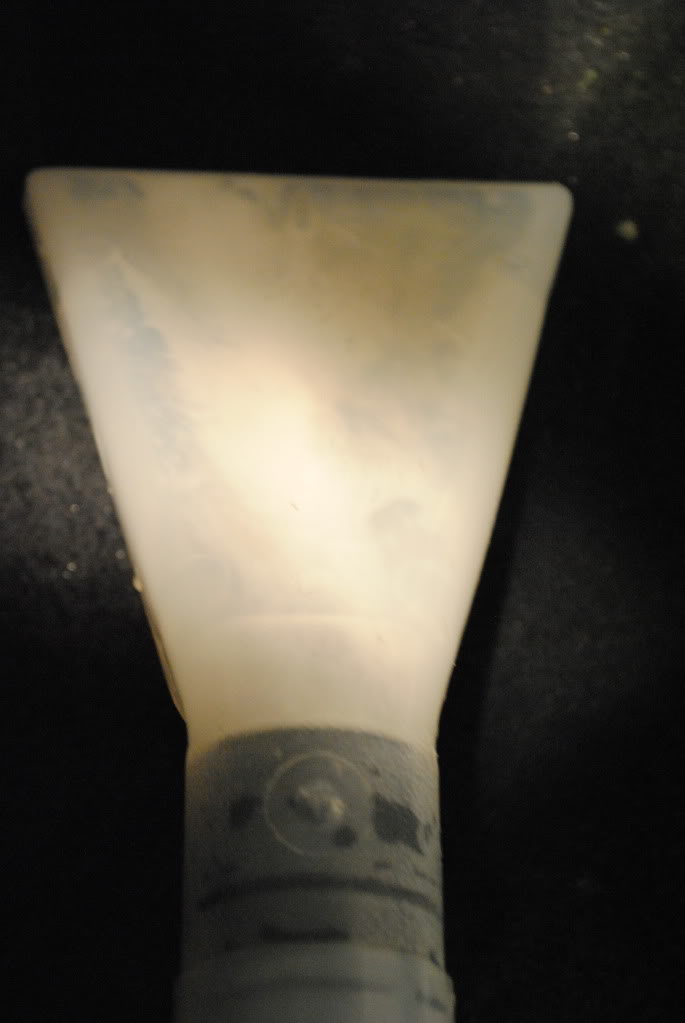

Til ruteforsegling hadde jeg allerede valgt meg ut NanoLotus, og dette ble påført med nano-svampen

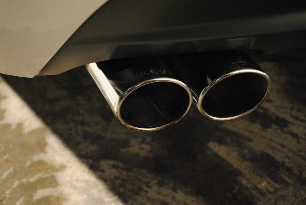

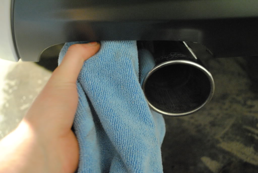

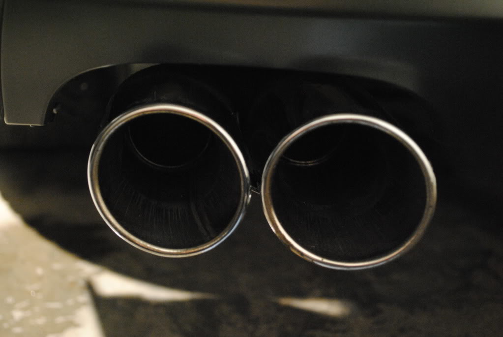

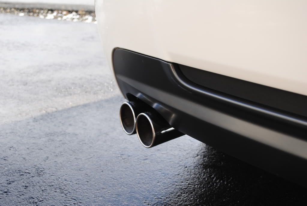

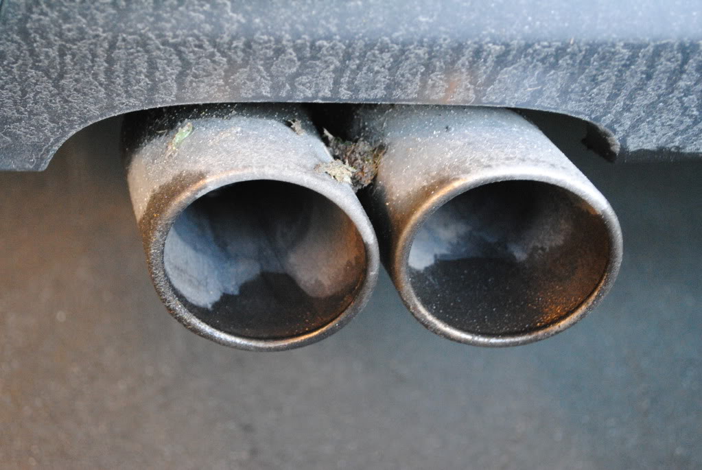

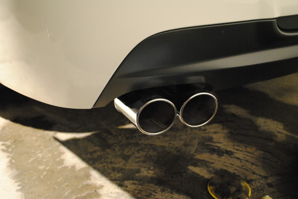

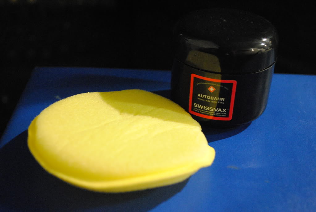

Endestusser fikk smake autosol, deretter Svisswax Autobahn

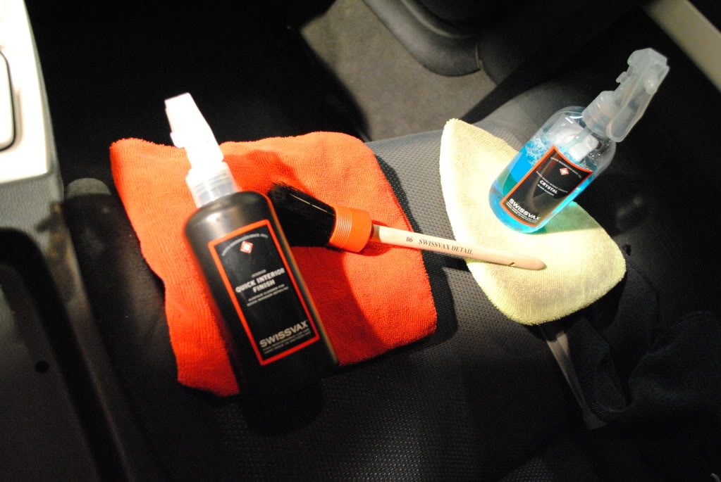

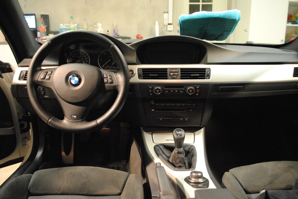

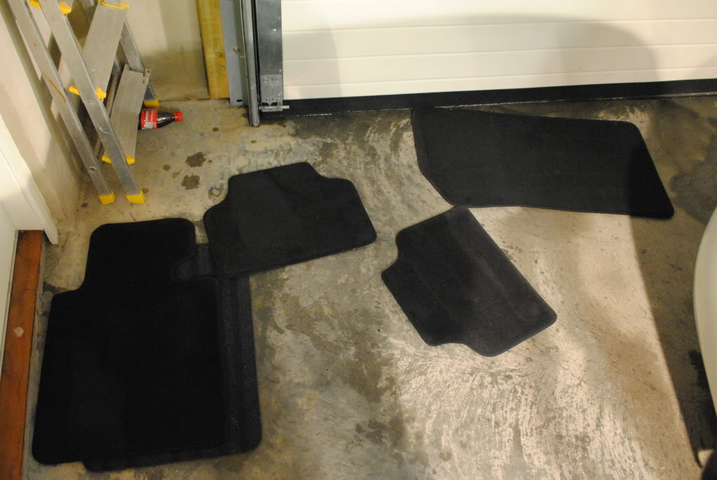

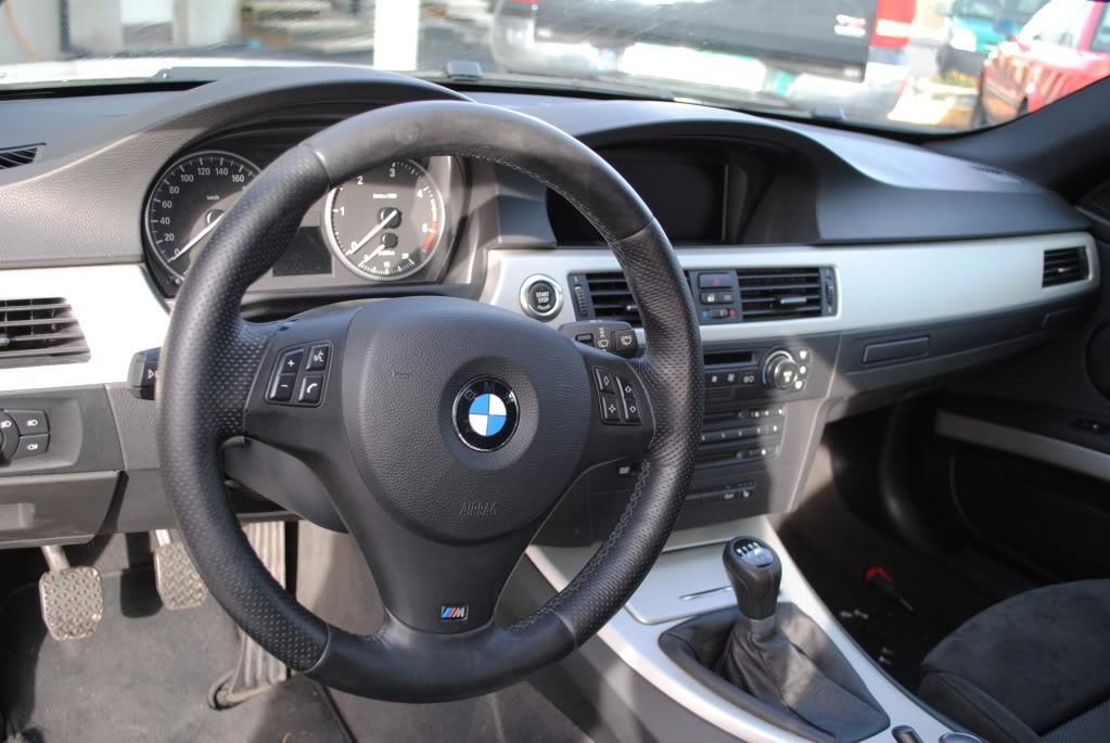

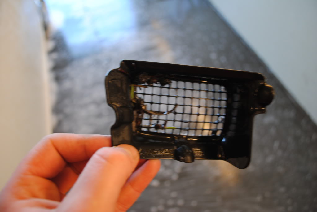

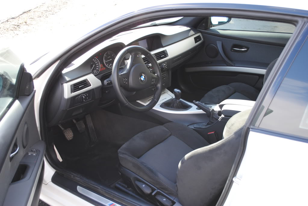

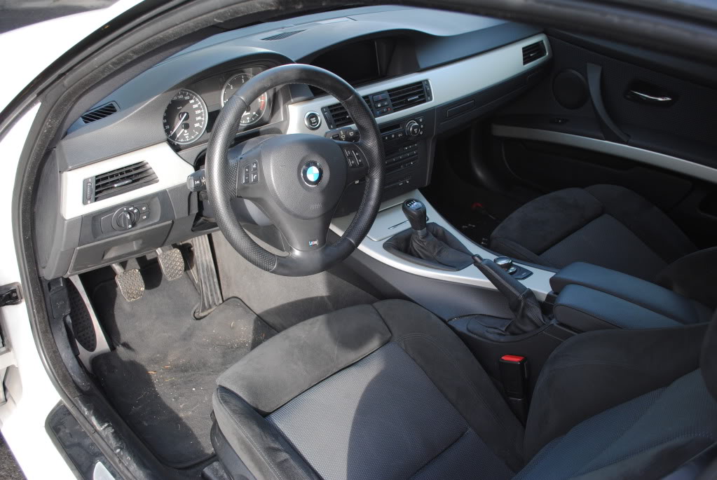

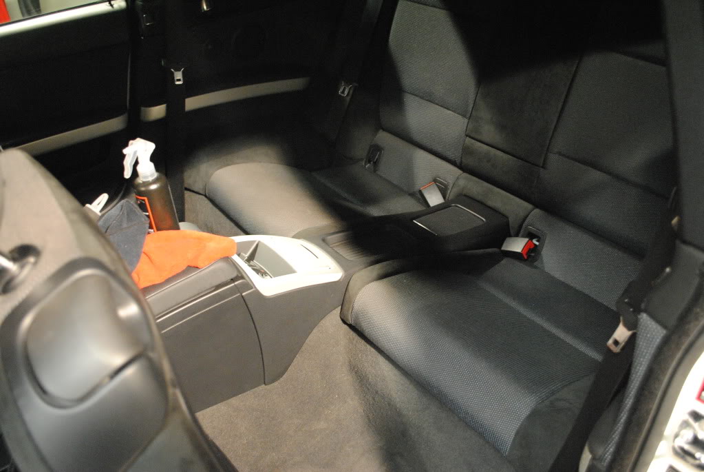

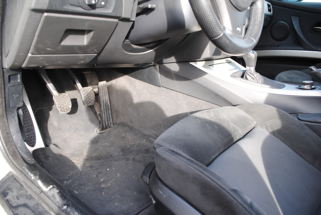

Før voks tok jeg for meg interiøret. Bilen har akkurat blitt solgt til ny eier, så det var ikke mye å pirke på i den forstand. All plast fikk forøvrig en runde med Svissvax Quick Interior finish. Vinduene fikk Crystal.

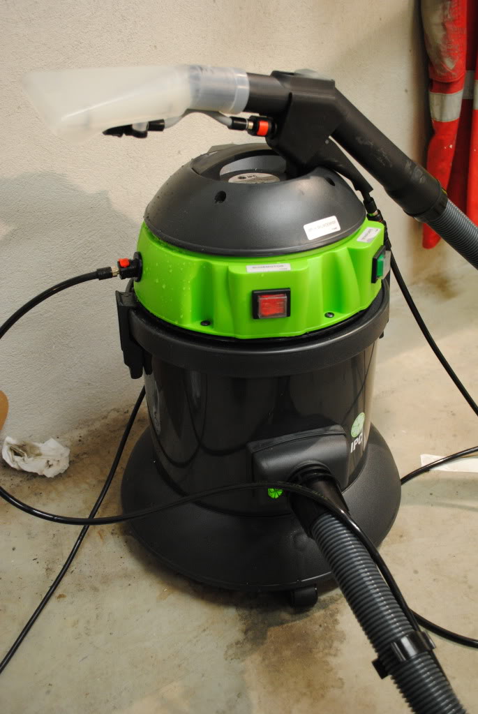

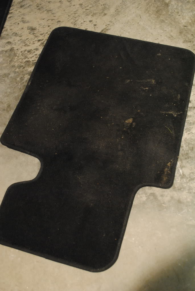

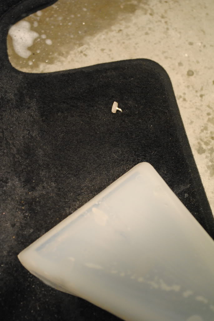

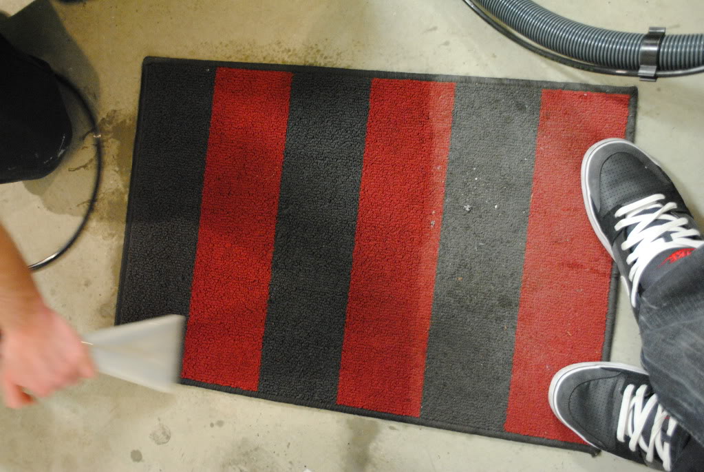

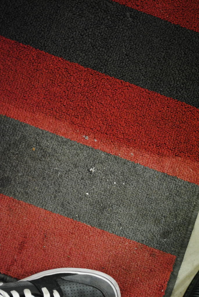

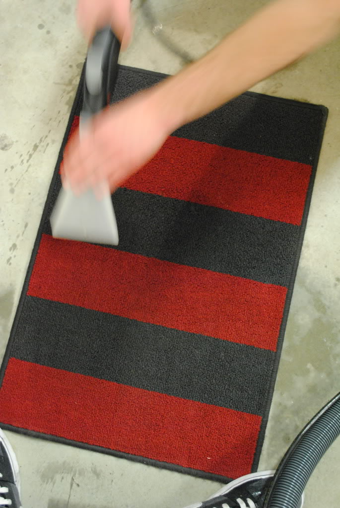

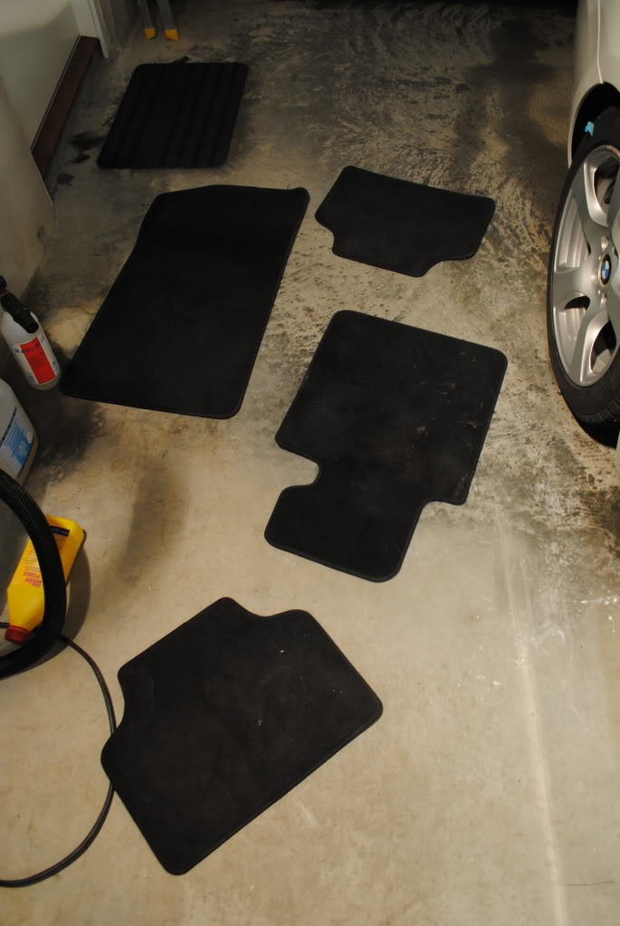

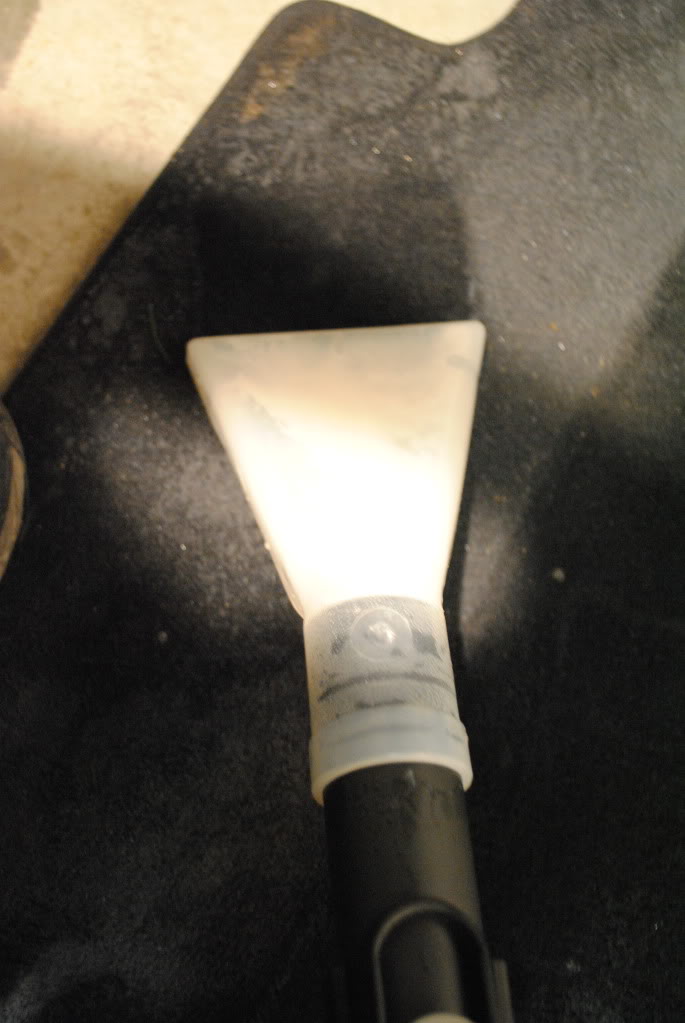

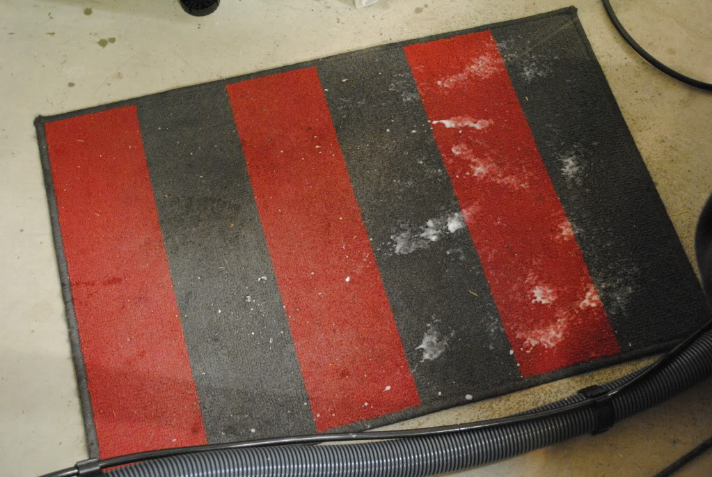

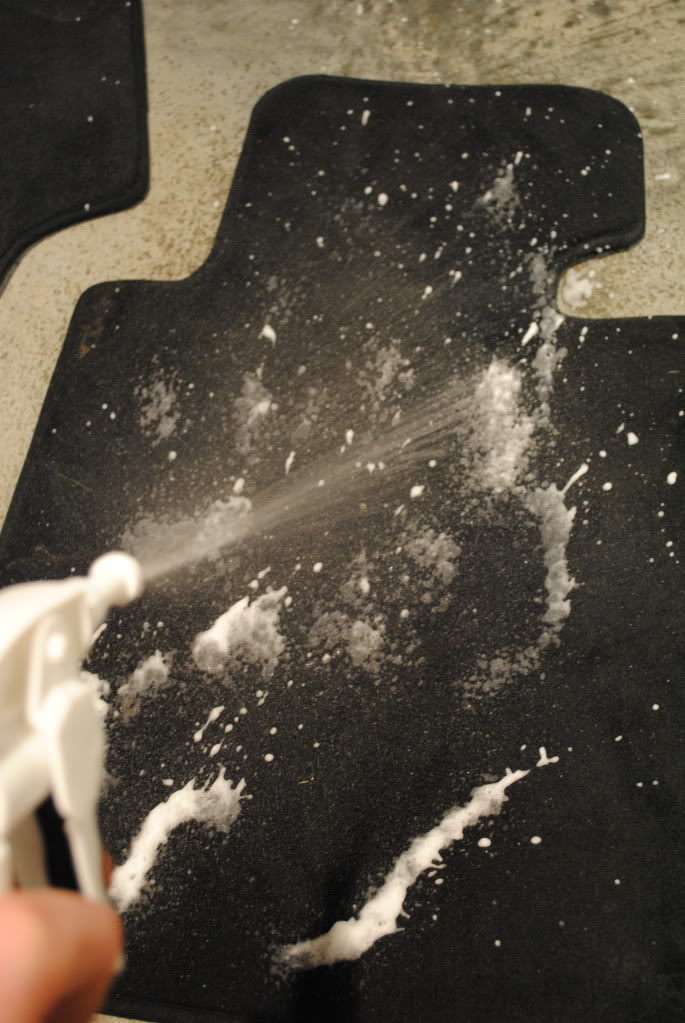

På torsdag fikk jeg Foma Mimo i posten. Denne ble jeg gira på å teste, selv om ingenting var avtalt med kunde. Jeg brukte varmt vann i tanken og begynte å jobbe på dørmatten fra garasjen og inn i huset.
Her har jeg allerede sprayet på Meg APC
Deretter fikk tekstilmattene en runde.

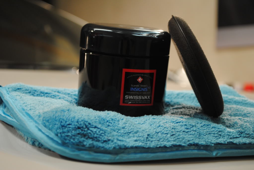

LSP – Svissvax Insignis
Bruker zip-lock-poser til oppbevaring av pads.

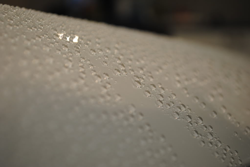

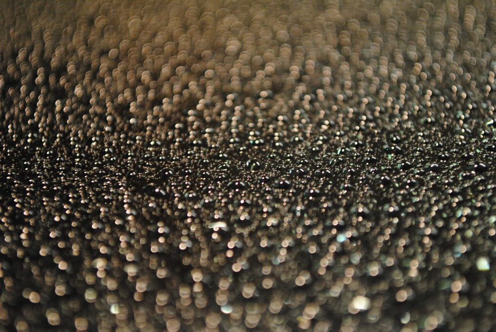

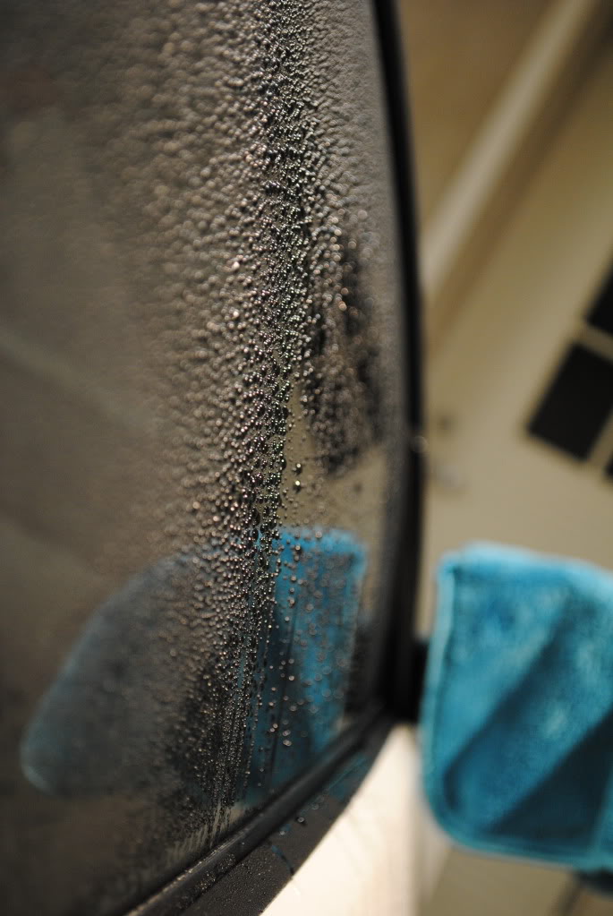

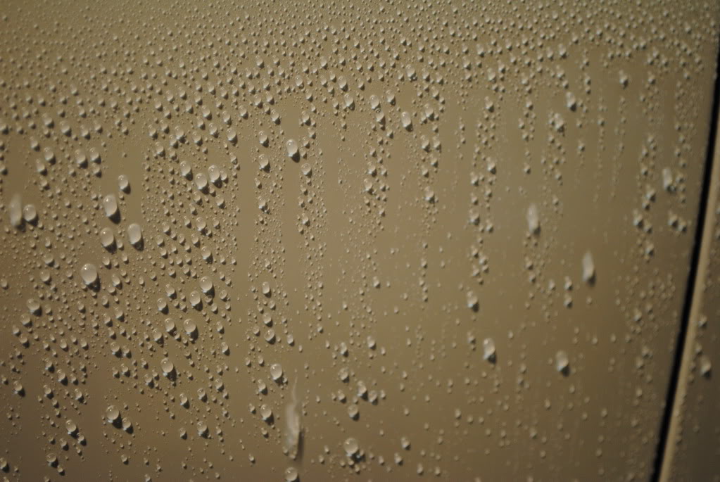

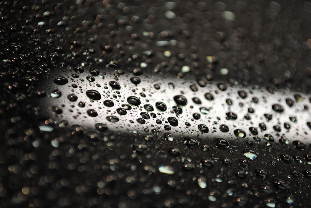

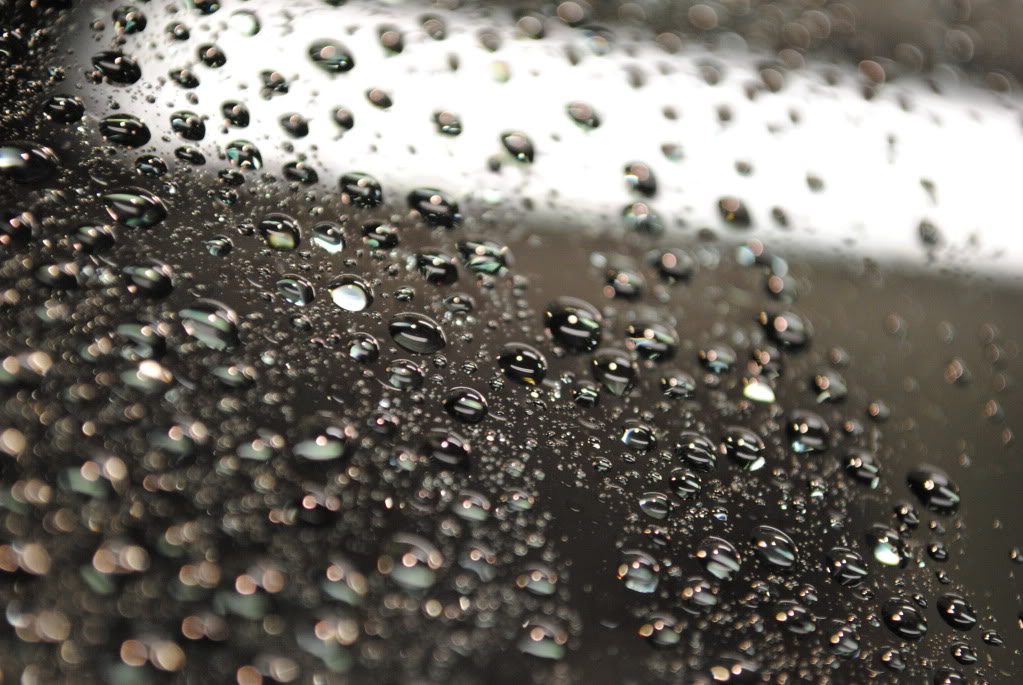

Svissvax Insignis v2 – vannskrekk
Nanolotus likte heller ikke vann

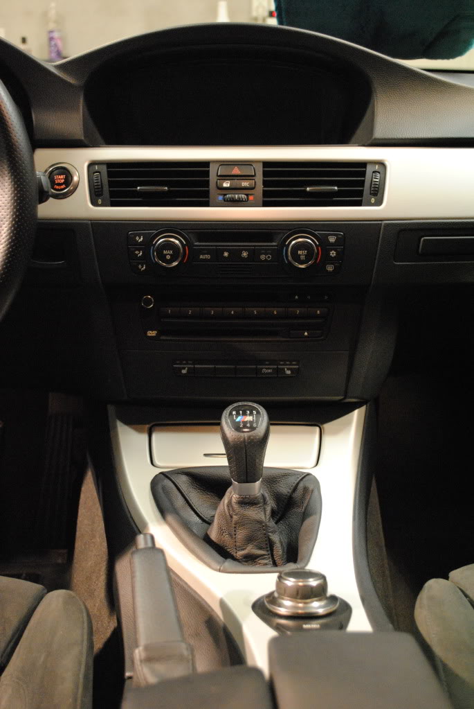

Lekkert rett å slett. Men fatter ikke hvordan folk klarer å skitne til bilene slik innvendig, med tanke på bilde av interiøret, med striper langt opp på dash'en.
Meringdal
Takk for det, Tommy. Interiøret var litt møkkete noen plasser, men litt interiørspray ordnet biffen!

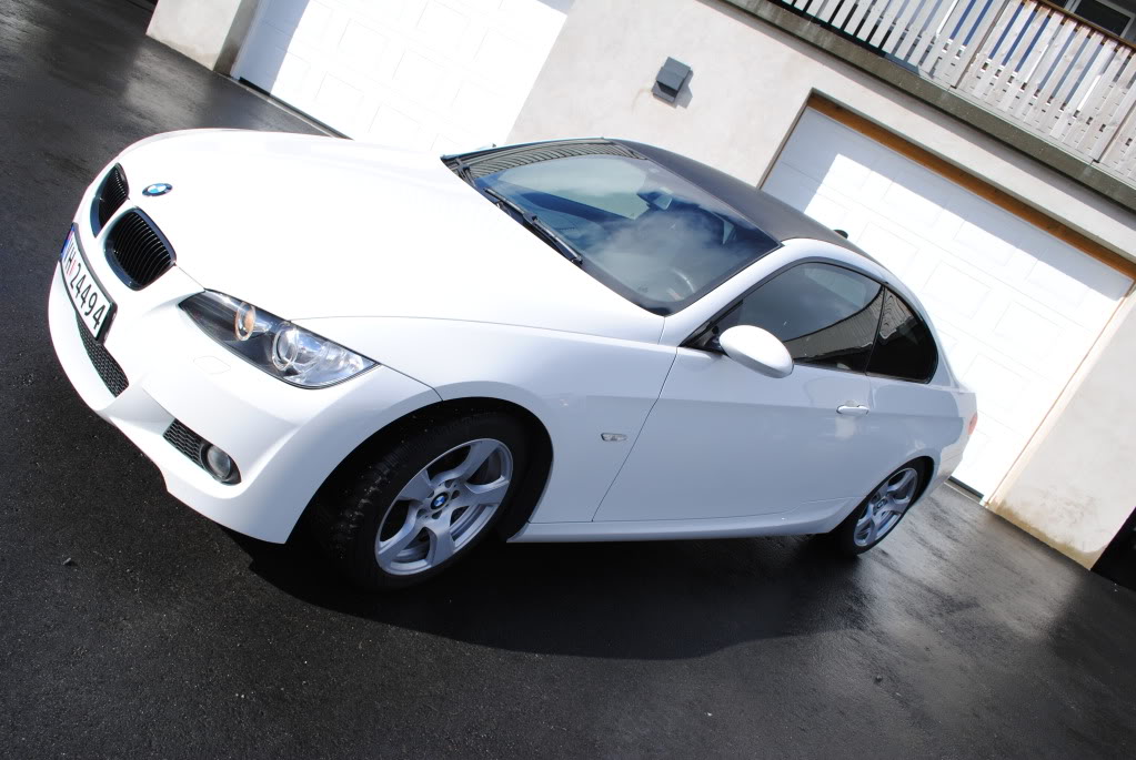

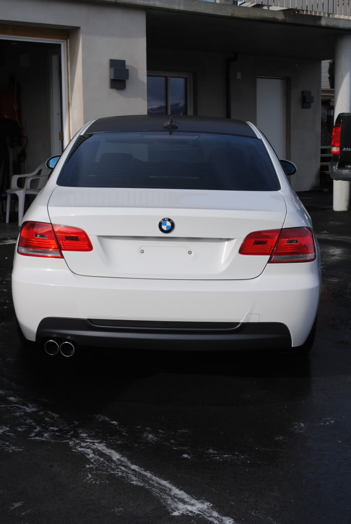

Flott dokumentert og veldig bra utført jobb :thumbup:

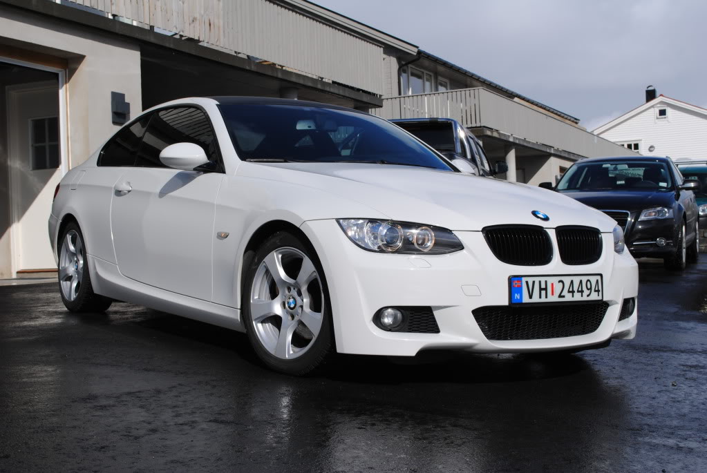

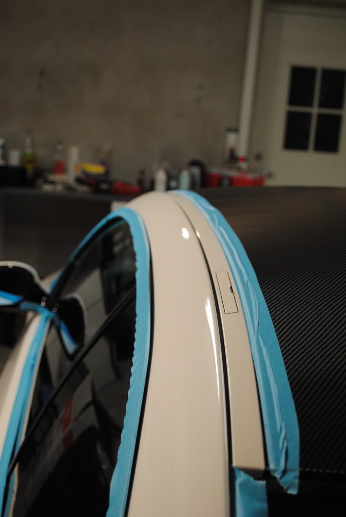

Er det folie på taket, eller er det originalt carbon?
Cred er naturligvis fullt fortjent og levert B)
Meringdal
Takk for det, Dansken!
Taket er foliert med carbonfolie. Personlig ville jeg gått for sort siden bilen har shadowline-pakken, men dette er gjort på forrige eier. Men pent var det jo :)

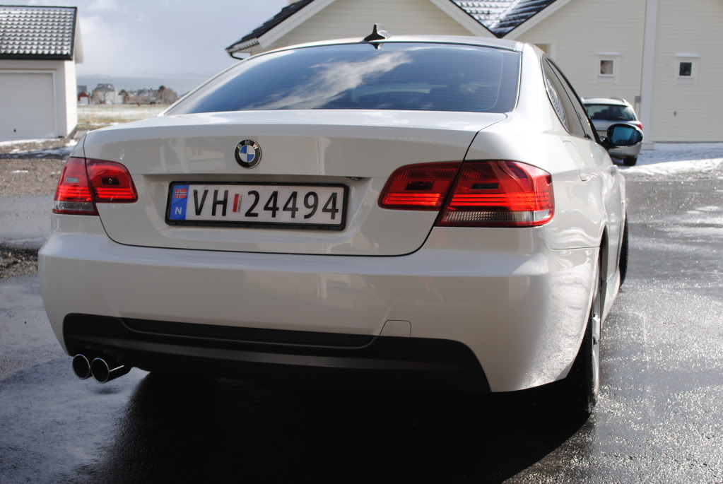

Jeg føler hvite biler kan ha en noe spesiell lakk. Den er litt vrien til tider, men når man først treffer med kombo så blir den god som gull!

Hvor har du kjøpt den Mimo'en og fått tak i de klistermerkene?
Meringdal
Er utrolig fine biler dette, å ble jo fantastisk å se på etter en skikkelig overhaling, bra jobba! :)
Takk for det, Downpipe!
Sugeren kjøpte jeg fra Vidars Montering (http://www.vidarsmontering.no/FOMA-Mimo). Kostet 3299,- inkl. frakt.
Jeg fikk denne etter 3 dager via Schanker. Faktura kom i ettertid :)
Hvilke klistremerker mener du?
