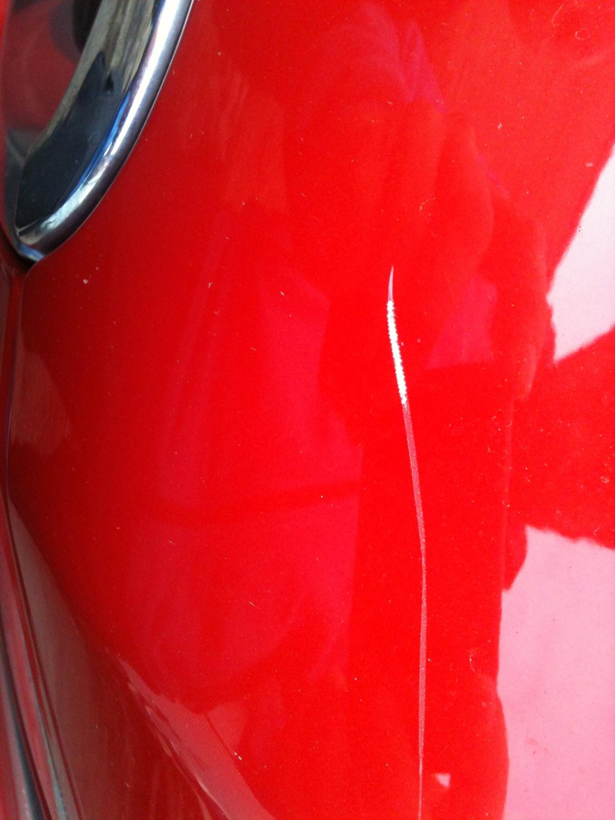

Her er bildet, størrelsen på ripa er ca 10 cm.
Virker ikke så dyp som jeg trodde..

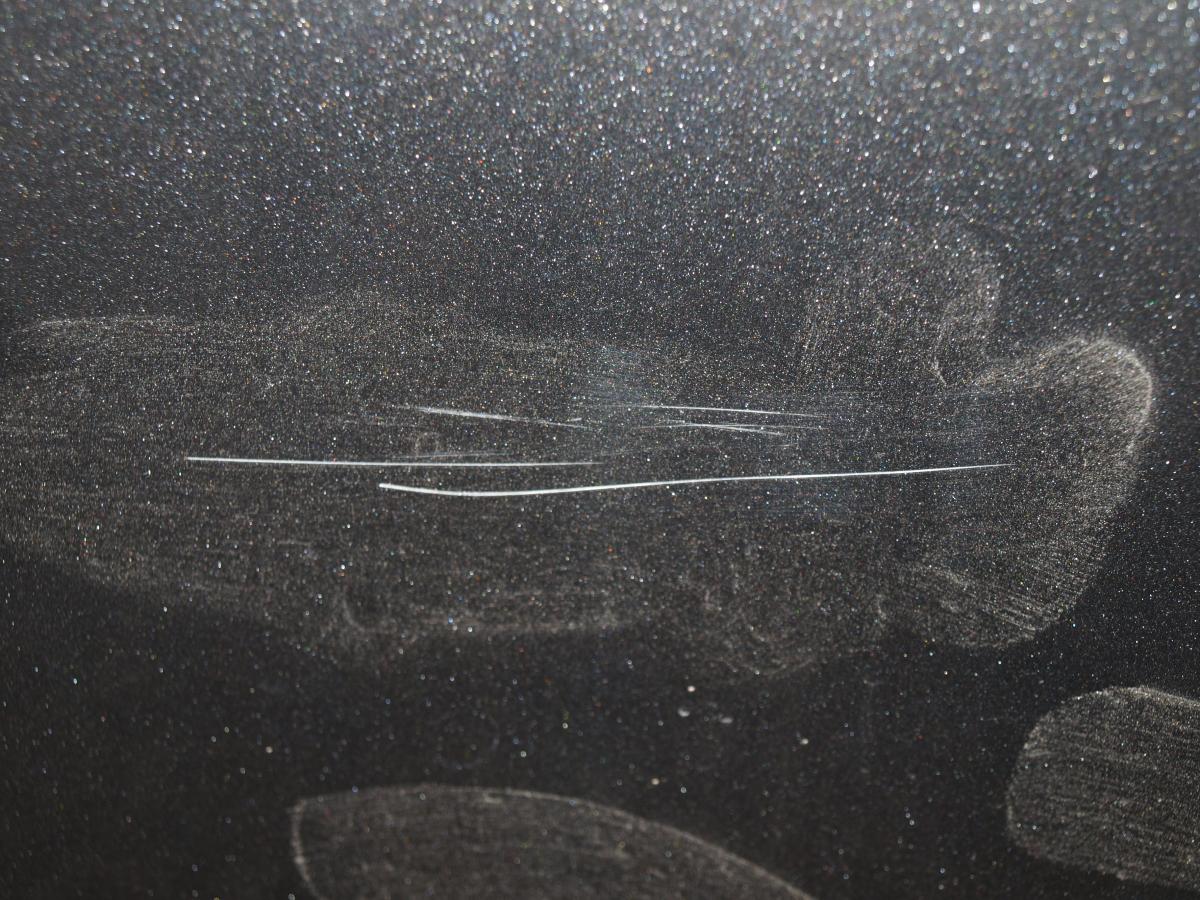

Hiver meg med på tråden. Har en kollega som har fått denne i sin nye XC60, noen som tar på seg jobben, eller tips? Eller er det rettt til lakkereren?

Var som sagt ikke så dyp som jeg trodde ved nærmere befaring. Så tror jeg skal greie å få til en bedring:-)

Er ripen på XC60'n nede ved grillen på panseret?
Bildet er litt feilrotert, ripa er oppe på panseret, men mellom grill og venstre framlykt. Bildet skal roters 90 grader mot klokka.
