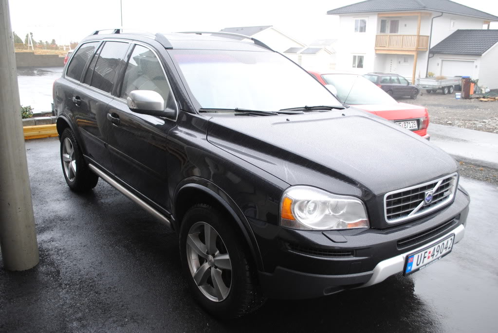

I helga som var ble det gjort to jobber. VW Amarok (klikk) og denne Volvoen.
Som tidligere legger jeg ikke ved så mye vaskebilder da jeg synes det går i det samme. Bilen var forholdsvis ren, så det gikk greit med lett surfex og PB, og en mengde runder med skum. Mitt ble også brukt.

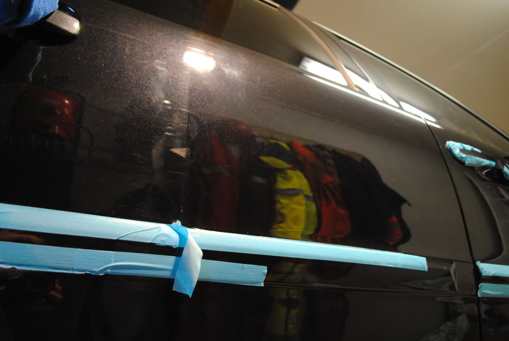

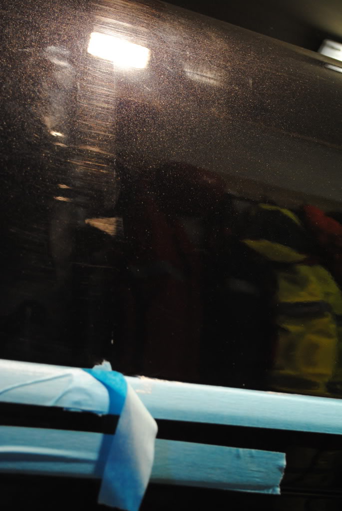

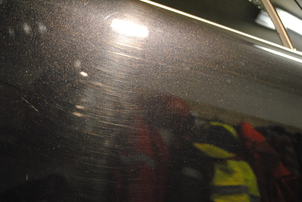

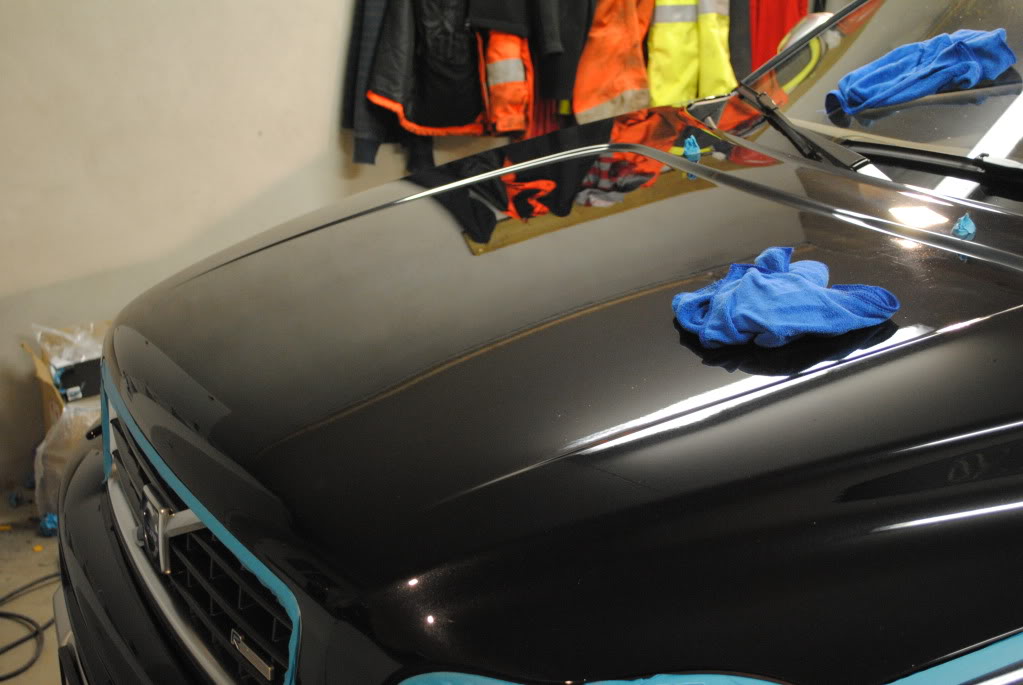

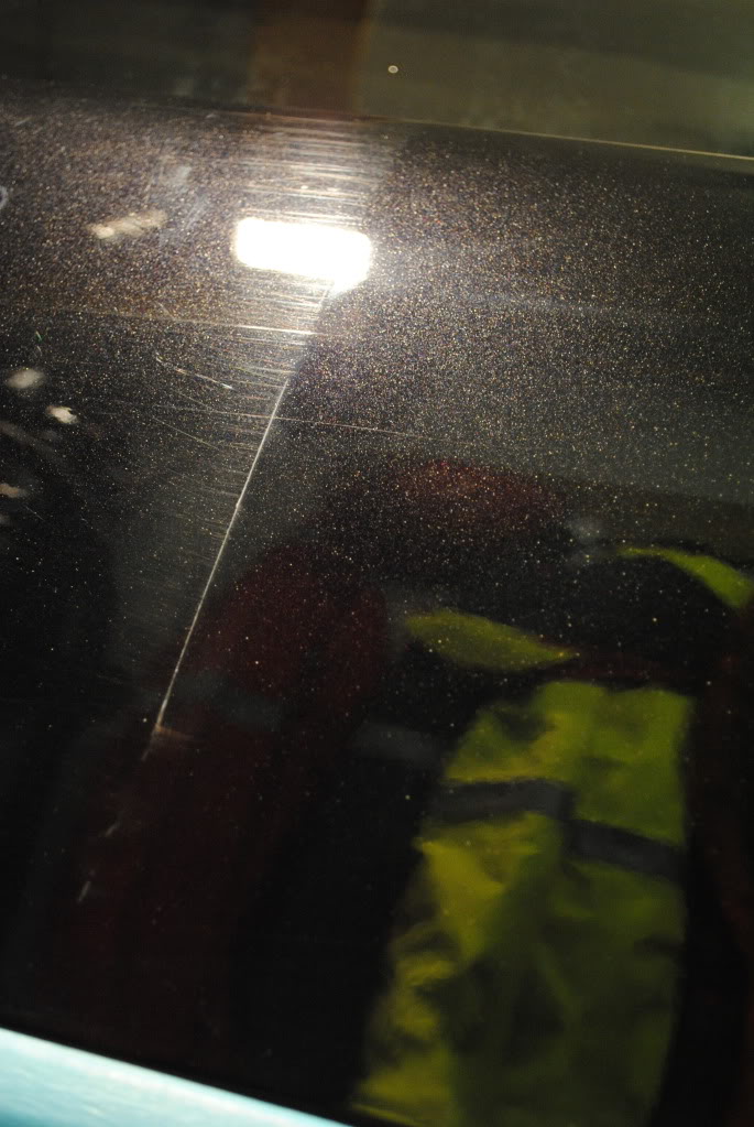

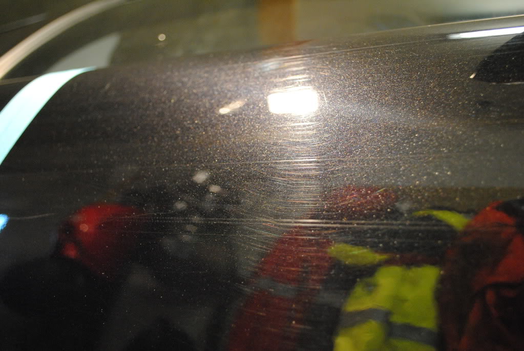

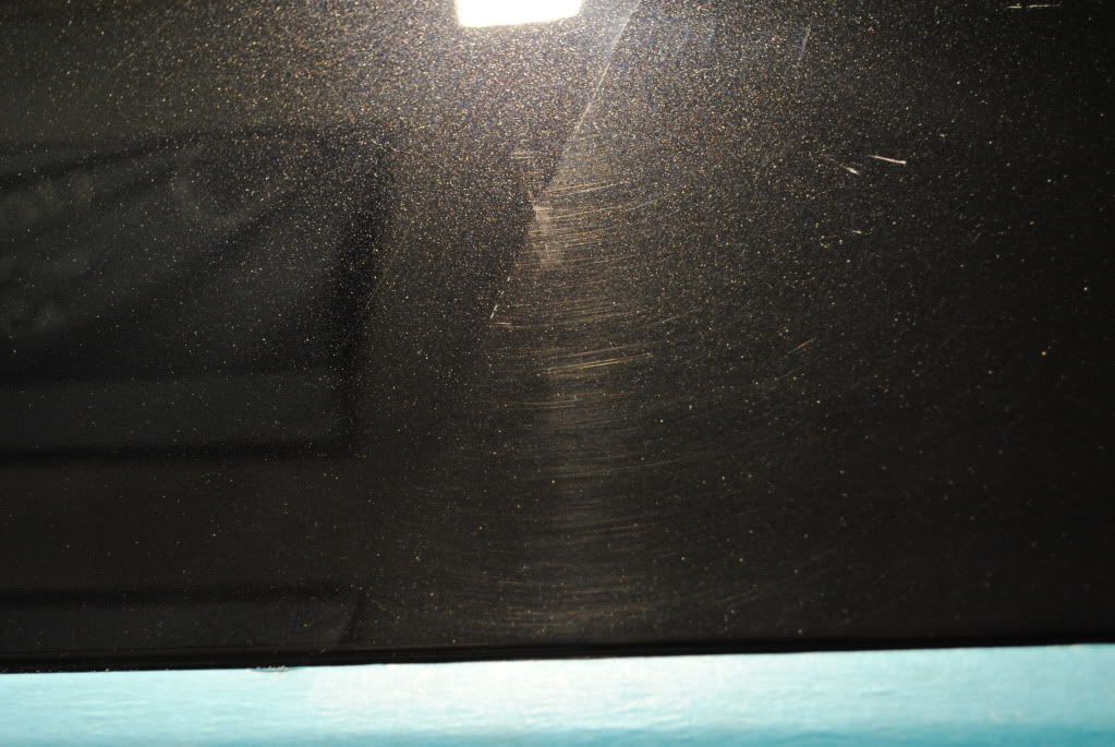

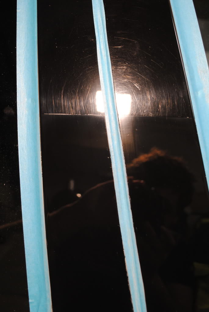

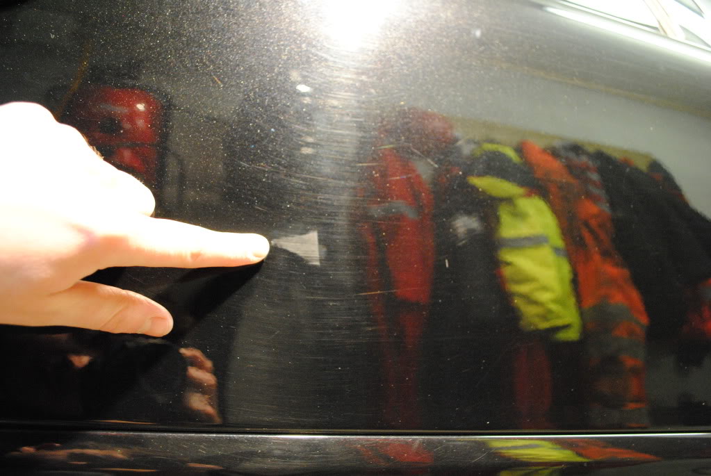

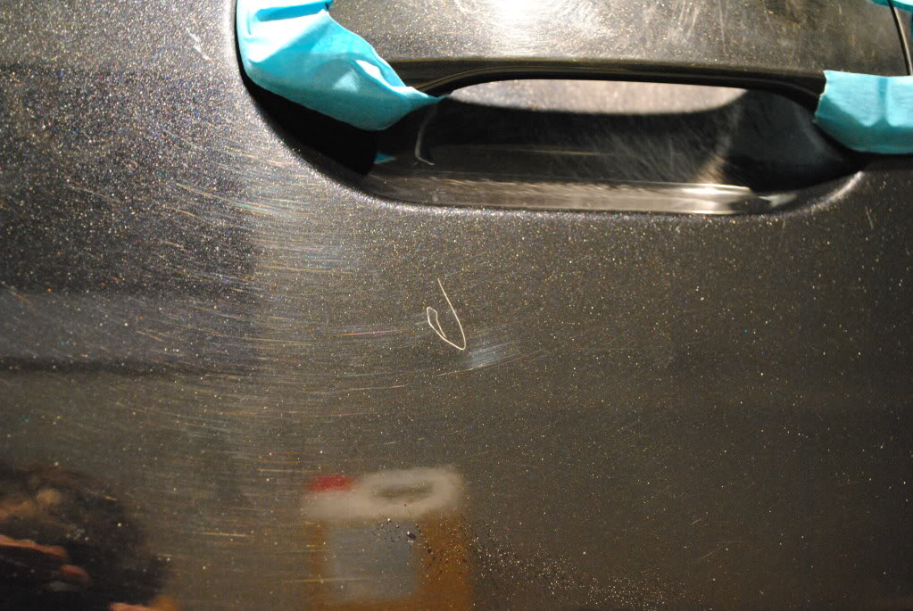

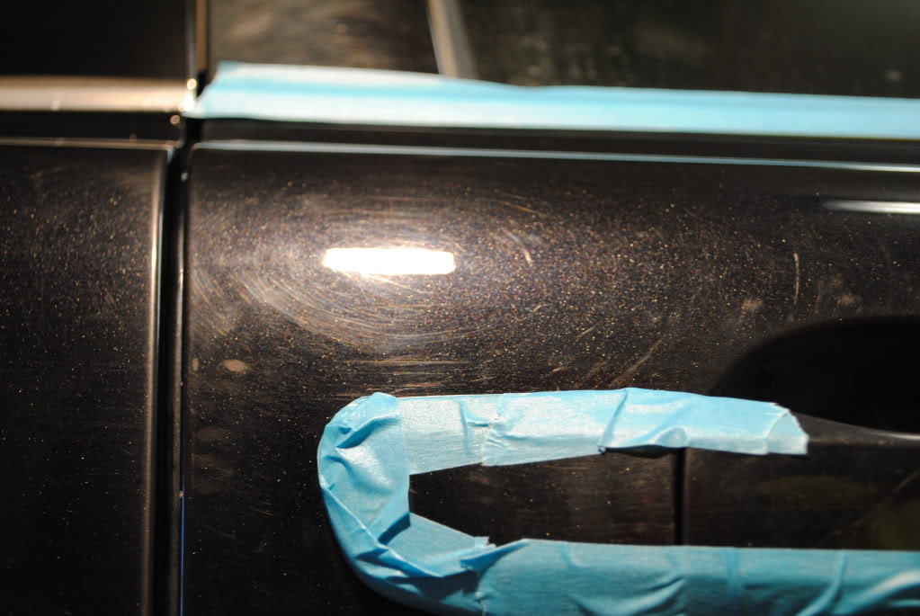

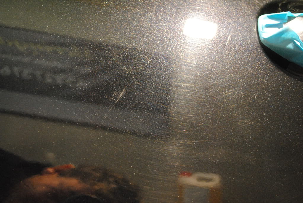

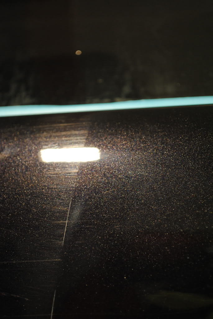

Etter at bilen var spylt fikk den stå litt i sola så jeg kunne se med godt lys hva som skulle gjøres. Bilen hadde flere grove riper og en del småriper langs sidene. Panseret så ganske greit ut mtp både steinsprut og riper.

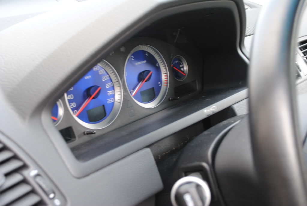

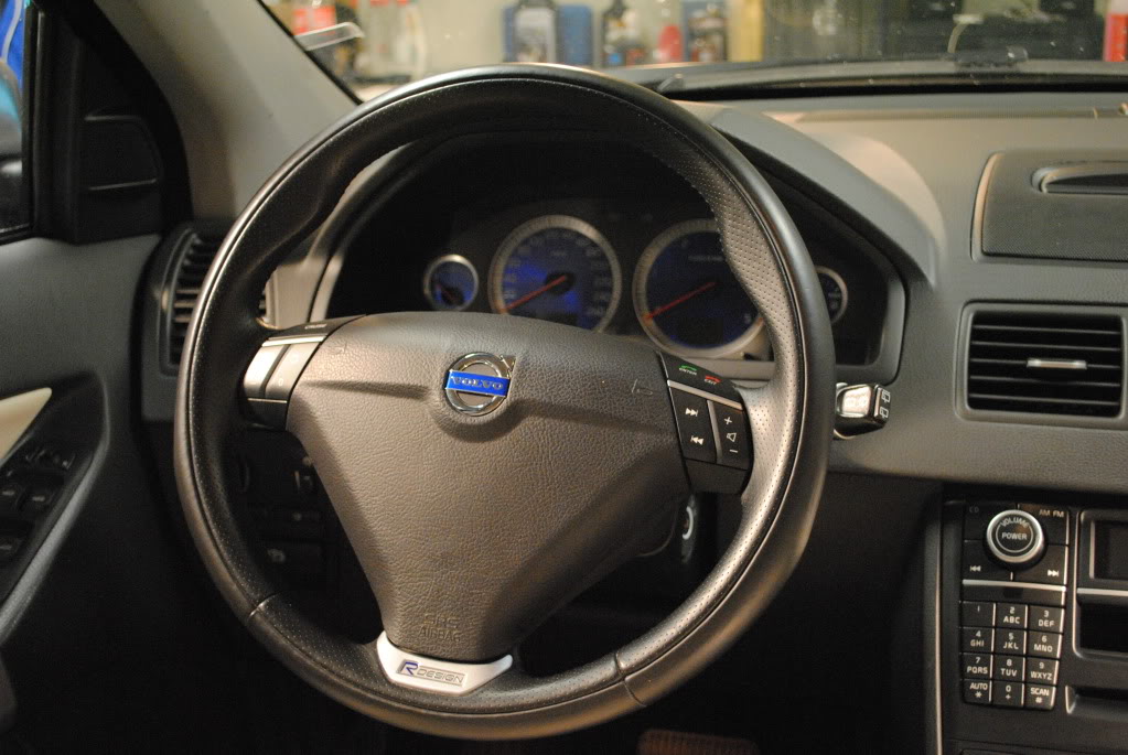

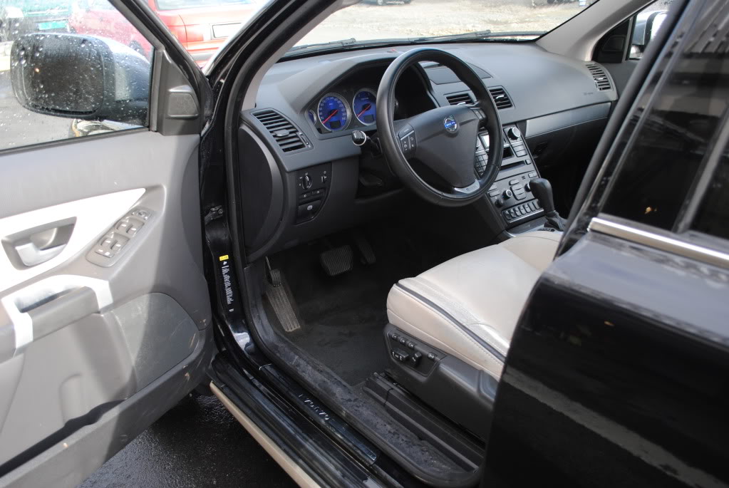

Noen bilder av bilen i i sollys, inkludert interiør.

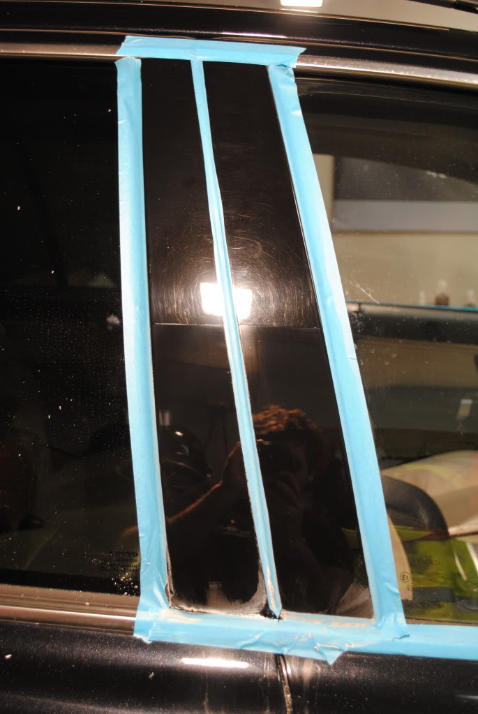

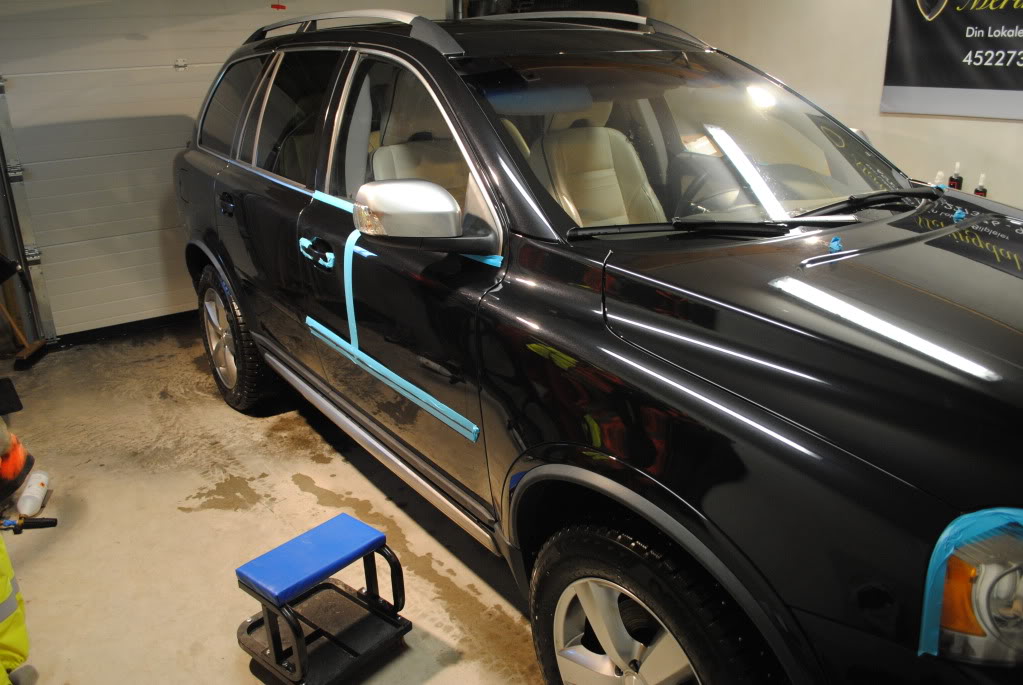

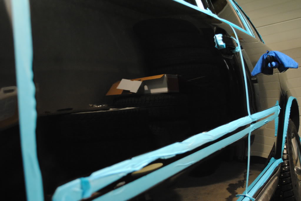

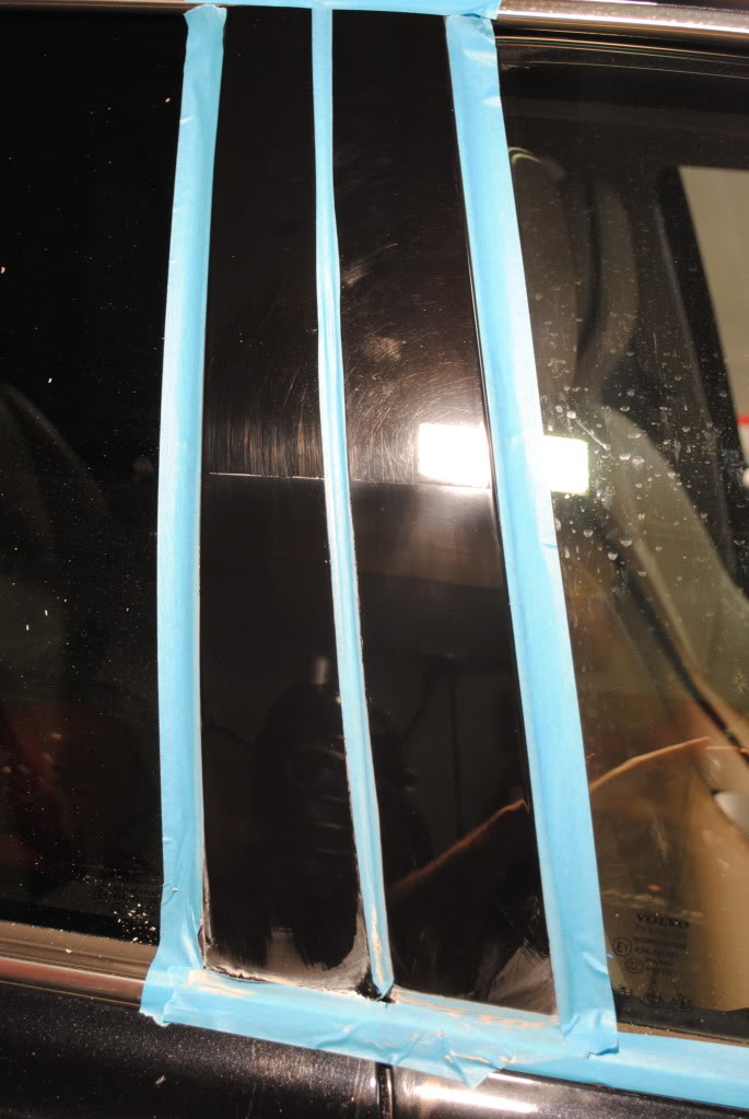

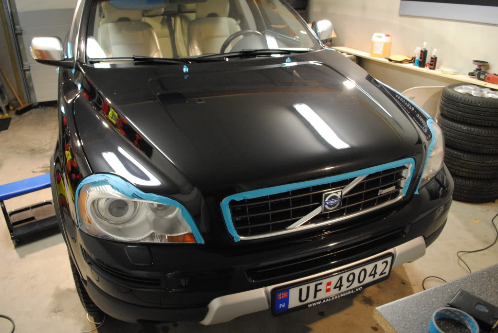

Bilen ble så kjørt inn i garasjen for nærmere inspeksjon og bildetaking. Jeg maskerte også opp etterhvert, bade sånn at det er nevnt :)

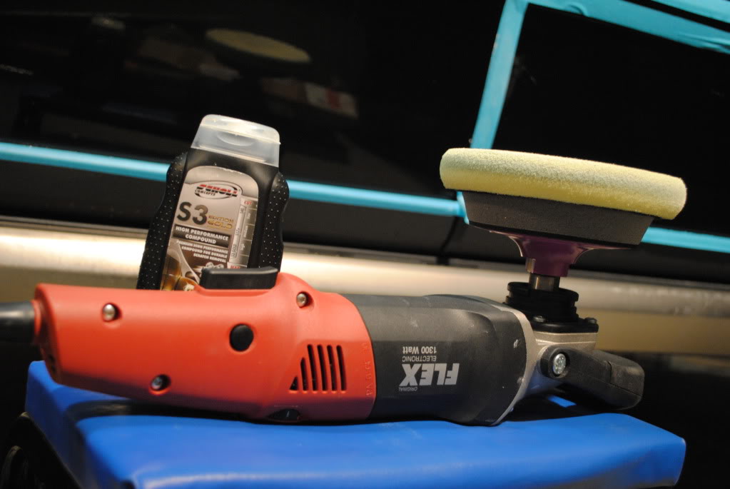

Utstyr til denne korrigeringen:
  • Flex Roterende
  • Flex DA
  • Scholl S03
  • Scholl S30
  • Scholl S40
  • Scholl Gul Pad
  • Uber grønn og blå pad
  • 3M Maskeringstape

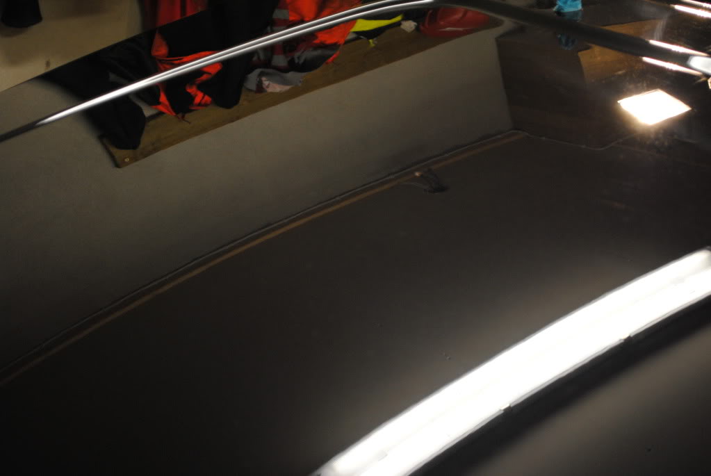

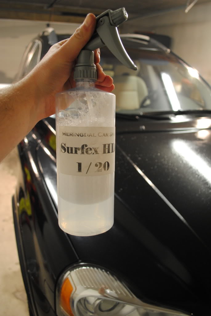

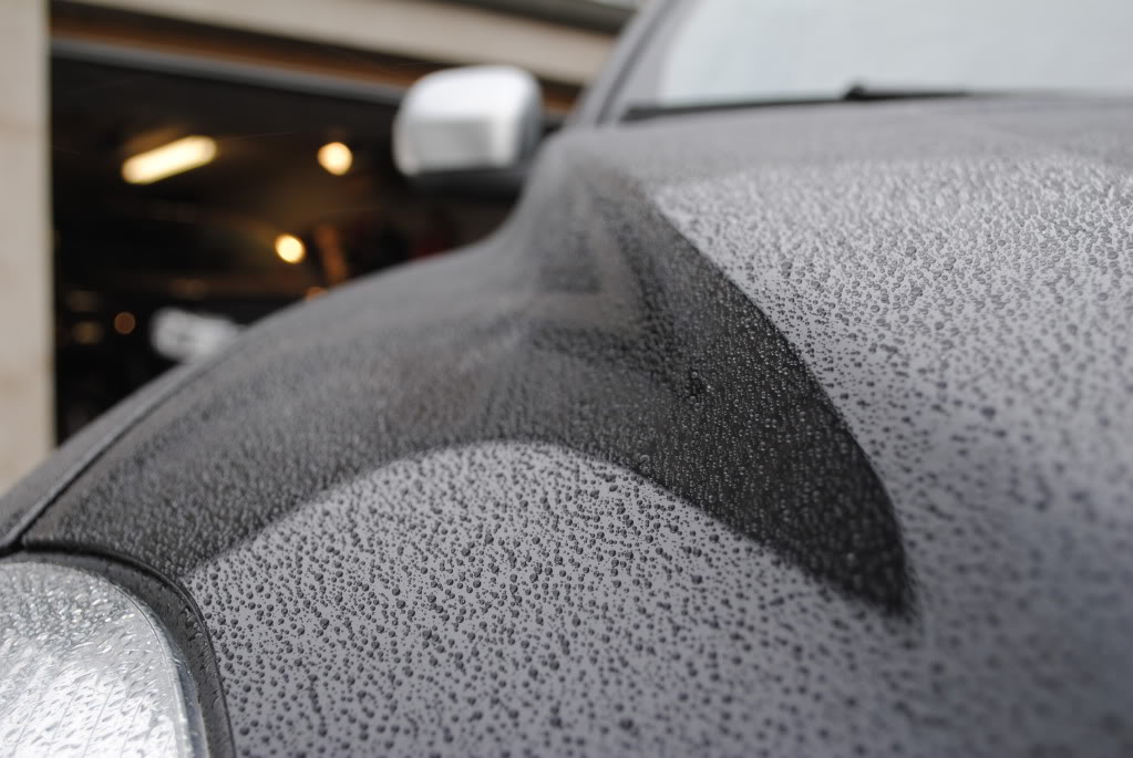

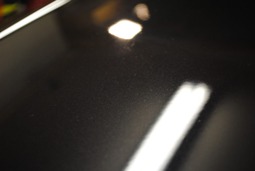

    Etter korrigering ble bilen dynket i Surfex HD for så å bli rullet ut og spylt. Det ble da et par strafferundet ettersom det dukket opp noen hologrammer. Etter en god natt søvn ble det tidlig start på søndagen med ny runde DA med S40. Dette tok knekken på holos :) I tillegg ble det lagt ruteforsegling på alle vinduer.
    Jeg la Collonite 915 som LSP, litt med tanke på holdbarheten til denne.

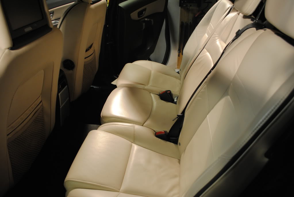

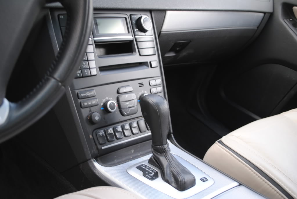

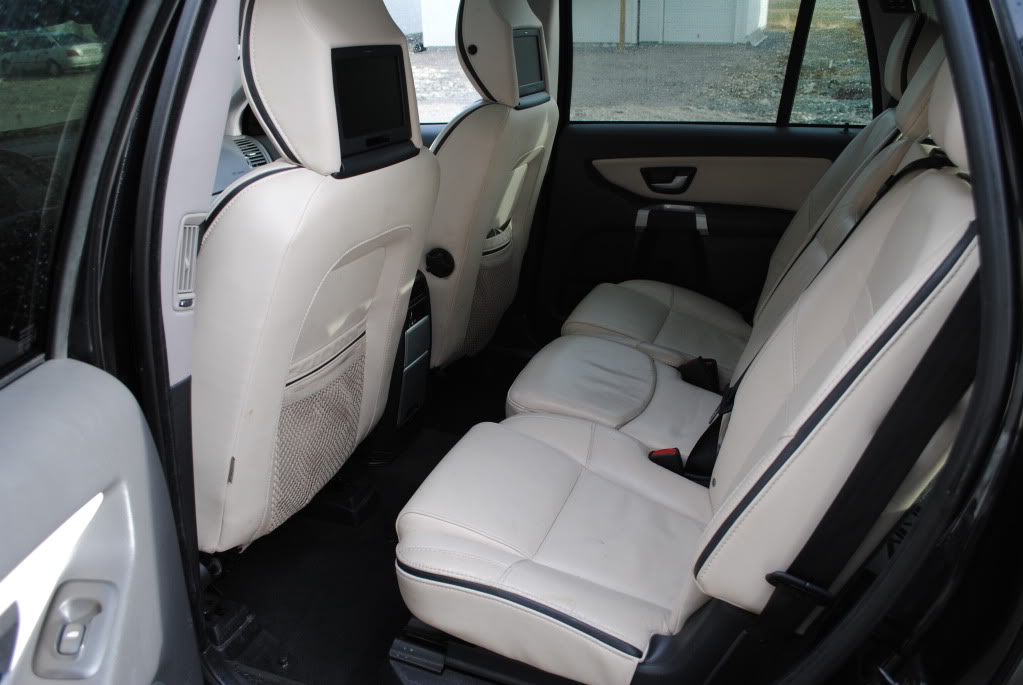

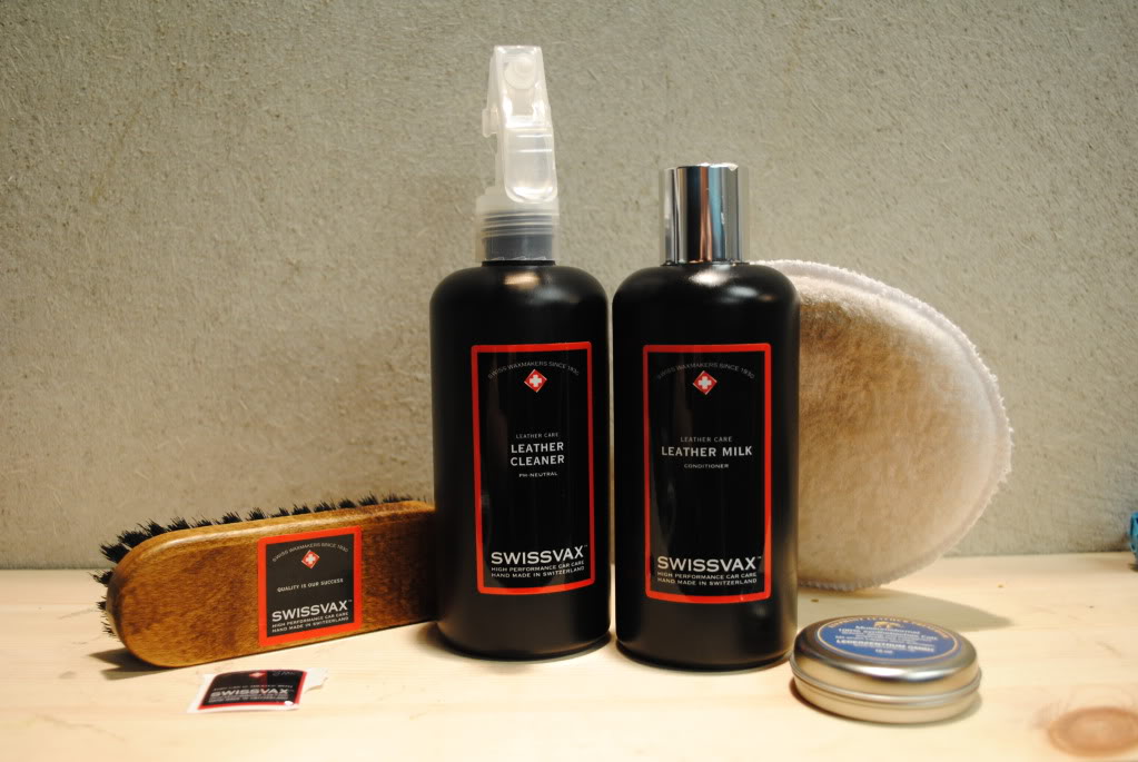

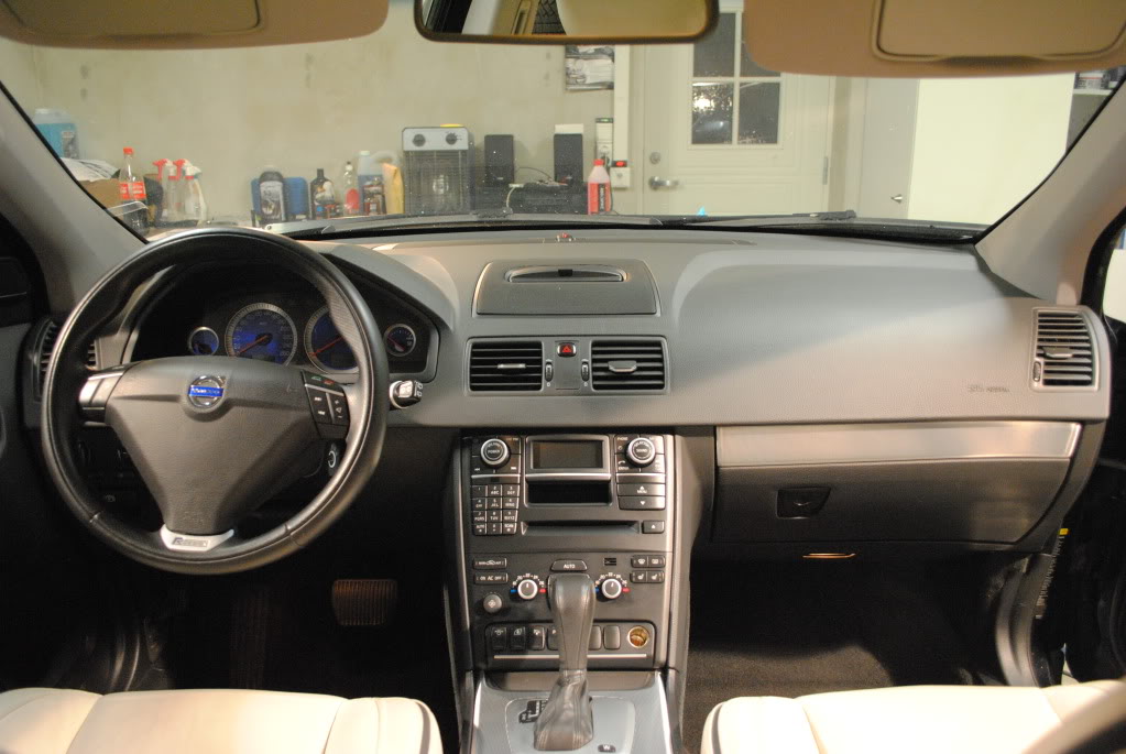

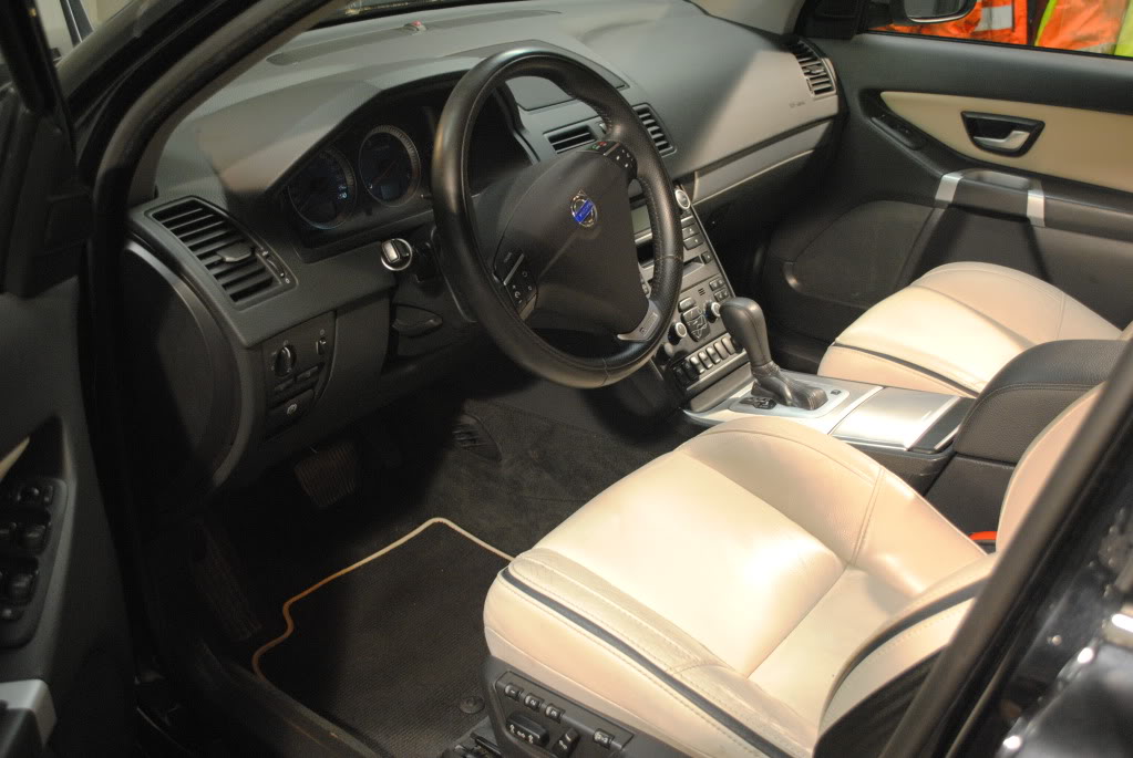

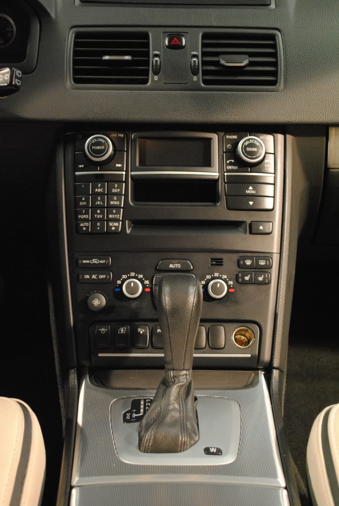

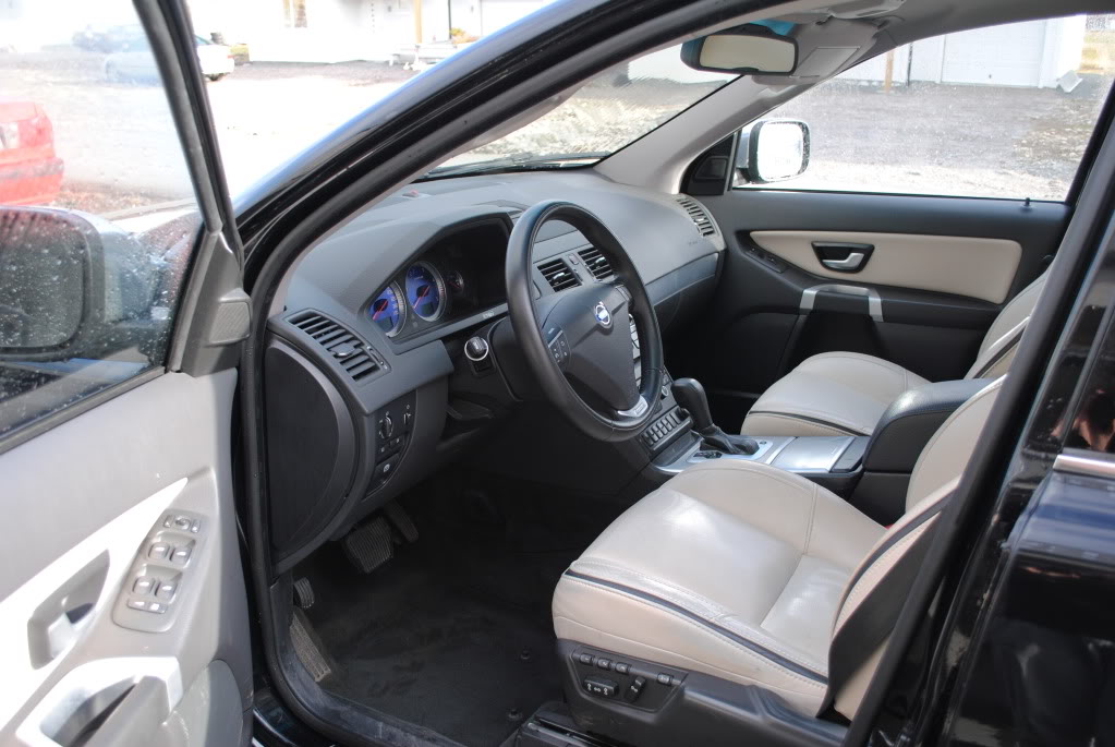

    Interiøret fikk også en shine. Her gikk jeg over med følgende produkter:
    • Svisswax Quick Interior Finish
    • Swissvax Leather kit - Milk og cleaner

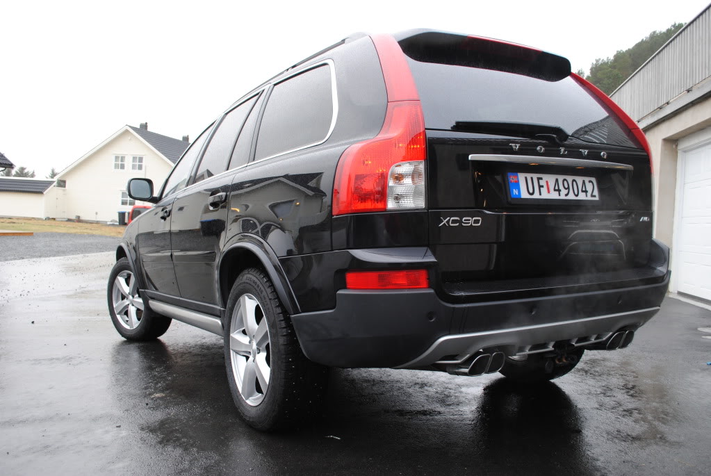

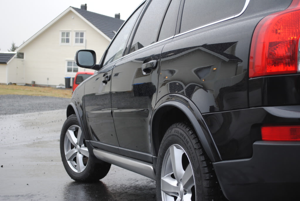

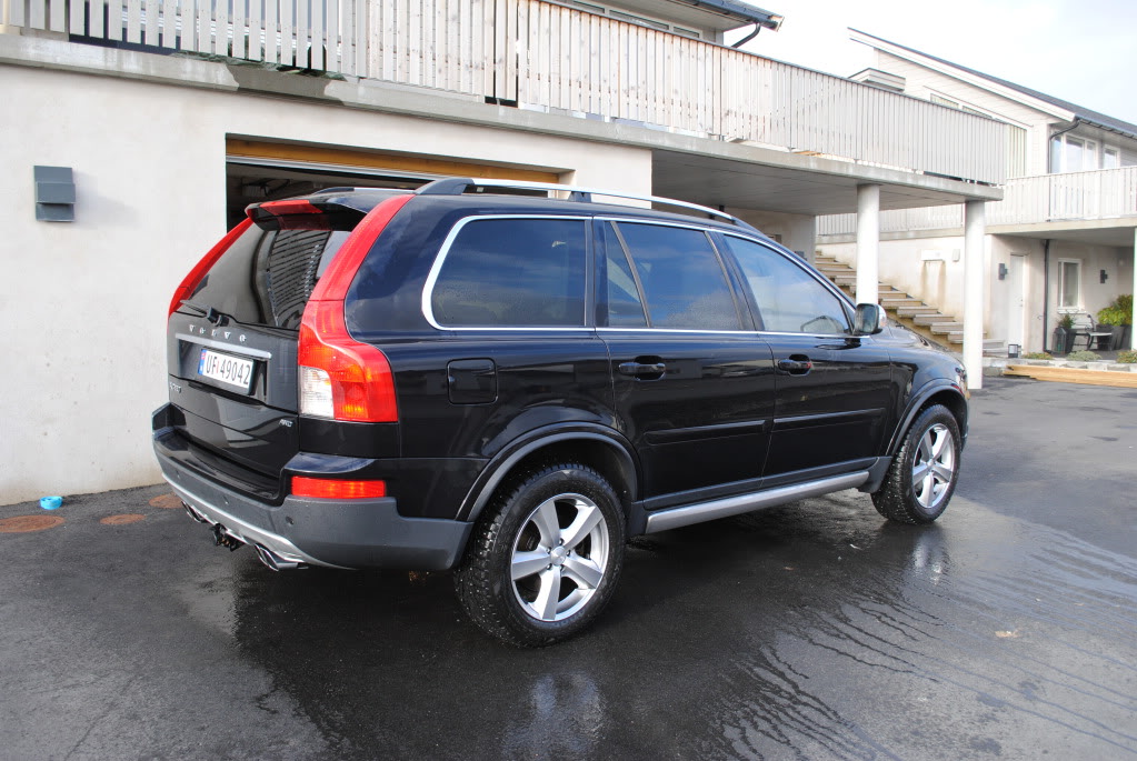

    Sluttbilder med regn, desverre.

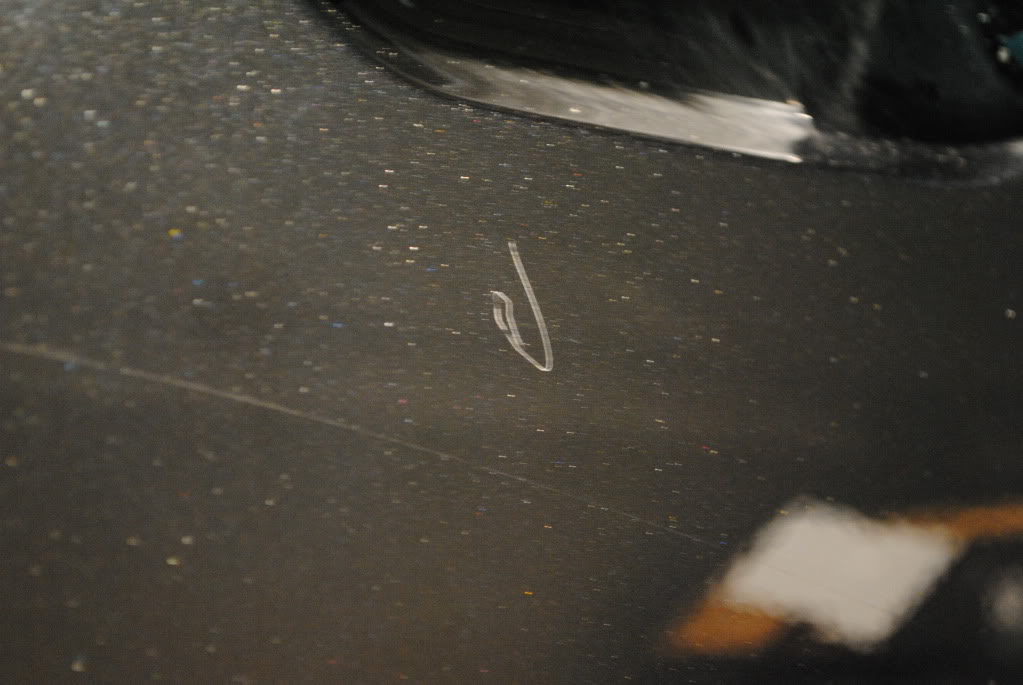

Flott jobb med strøkent resultat! Hvordan gikk det med ripa ved dørhåndtaket?

Ripa under dørhåndtaket var nok for djup til å gjøre noe med, om man ikke bruker lakk tror jeg. :s
