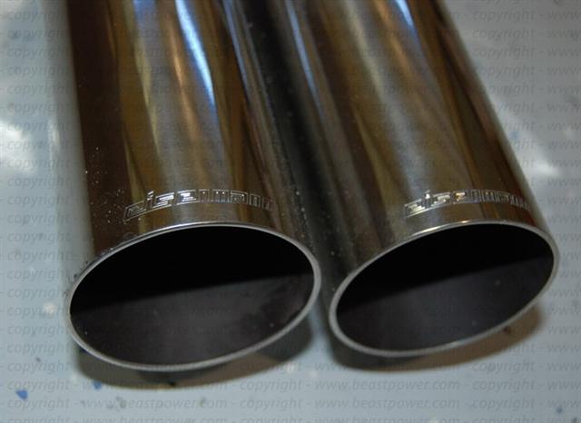

Jeg kjøpte en endestuss av et firma jeg ikke husker. Denne kunne påmonteres på den som var der fra før, men for perfekt passform må den ytterste delen som allerede er på bilen kappes. Den sveises eller skrues på.
Ingen problem å sveise dette :) Men da må bakre potte ned så man kommer greitt til :thumbup:
Jeg vet at Schmiedmann har en del forskjellige typer av endestusser som passer. Ta en titt innom siden deres så ser du utvalget.
Sjekket der nylig, men alt må sveises på. Likte heller ikke utvalget, så skal sjekke videre

Ferrita har ganske mye, bare klikk inn på enderør http://www.ferrita.com/butik_kopia.php De har ikke så bra utvalg på de norske sidene, men du finner bare nr på delen på den svenske siden, å så tar du kontakt med den norske avdelingen, så order de det. Jeg byttet på BMW'en min, å den er bare fetet med en klemme (som du ikke ser uten at du kikker opp under bilen)

Alternativt kan jeg finne Eisenmann elr Scorpion med 97% passform.. Altså, det ser helt org ut uten at det er org.
Har komplett ferrita sportseksos på min B5, med samme endestuss som tommy ser det ut som, hos meg var det berre tredd på den lille stussen som stikker ut fra bakpotta (2.5"), og skrudd fast med en umbrakostift :)

Gidder ikke krype under der i det drittværet vi har nå, men den er bare tredd rett inn på den originale potten, og skrudd fast med en klemme rundt
Måtte du kappe bort mye av original eksosen da?
Kappet bort den ovale delen, så det stakk ca 5-6 cm ut av potta, som stussen ble tredd på og festet med klemmen.

Husk at rustfritt mot "svart" stål er det verste du kan blande, det ruster som faen. :thumbdown: Det MÅ sveises, med rustfritt tilsett (elektrode)

Så tok kontakt med Svendsen eksos og de sveiset på nye endestusser på bilen og det blei knallbra. Ville ikke ha sånne som jeg tredde over de eksisterende for da synes alltid de gamle rørene og det ser teit ut spør du meg :P

Kostet 2200,- ferdig montert! Kan slenge ut noen bilder av den før og etter når jeg kommer hjem! Jeg personlig synes det ser litt "jalla" ut med slike du skrur på utsiden uten å fjerne noe av de gamle rørene...men det er jo smak og behag da :)
