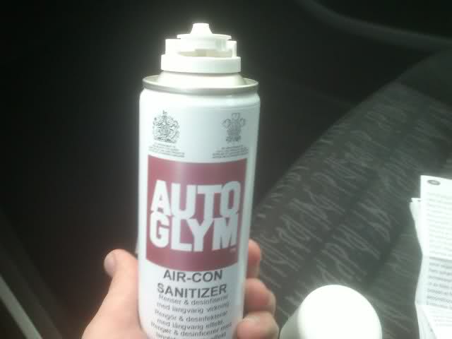

I dag hadde jeg bestemt meg for å gjøre en AC rens. Plukket denne med meg fra jobb, og bestemte meg for å lage en liten test av hvordan denne er i bruk. Beklager mobilkvalitet på bildene.
Bilen er en 2003 modell, som aldri har fått AC rens før. Når klimaanlegget går for fullt kan man kjenne antydning til stram lukt.

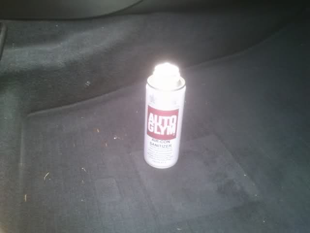

Pakker ut, og plasserer boksen i fotbrønnen (som ikke har blitt støvsuget enda :P )

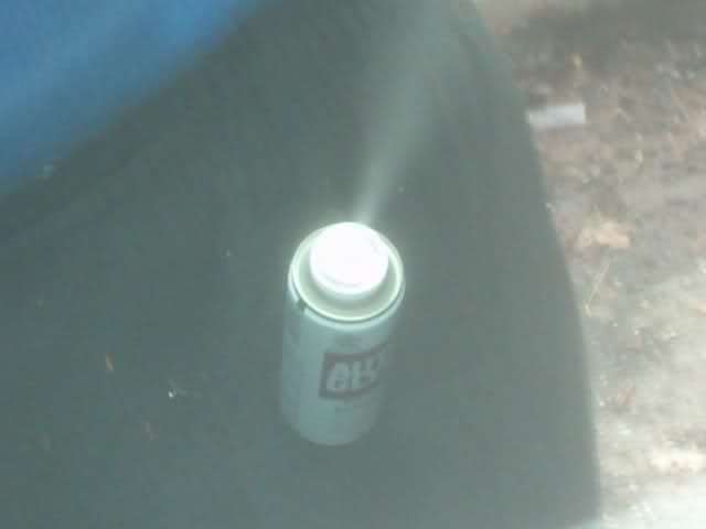

Utløser avtrekkeren og lukker døren.
Det tar et sted mellom 4 og 5 minutter før boksen har fått tømt seg helt. Etter det lot jeg bilen bare gå i ca. 7 min mens jeg snakket i telefonen. Åpner døren, slukker motoren og fjerner boksen. Kjenner en skikkelig sterk lukt av dette greiene, og begynner å lure på om den i det hele tatt vil være mulig å fjerne. Etter 10 minutter med alle dører åpne er det betraktelig bedre, og det går an å sette seg inn. Det ble ikke lange kjøreturen, og jeg vet ikke om det ble noe friskere luft fra klimaanleget siden det fortsatt luktet ganske stramt etter denne renseren. Jeg innbiller meg at jeg kunne kjenne forskjell etterhvert, men det kan være fordi jeg ville kjenne forskjell. Parkerte i garasjen og lot et vindu stå åpent for å lufte ut litt.

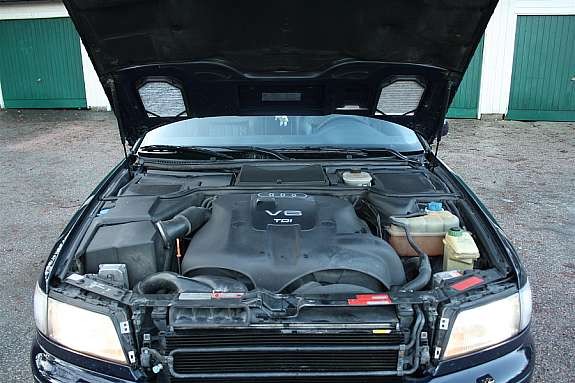

På min Audi er det en lek.
Det er to stk, en på hver side av panseret og disse løsnes med en liten plastskrue, en kvart rotasjon så er ramma løs og filteret kan skiftes, så skrus det på igjen med en ny kvart rotasjon.
Gjort på 3 minutter om du sliter med å åpne pakka med nye filter, ellers fortere... :)
Et bilde, du ser de sløvfargede filtrene henge under panseret, vet dog ikke hvordan det ser ut på A3..
