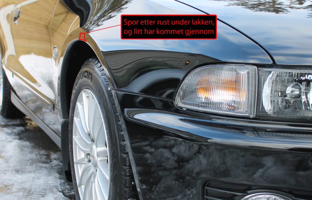

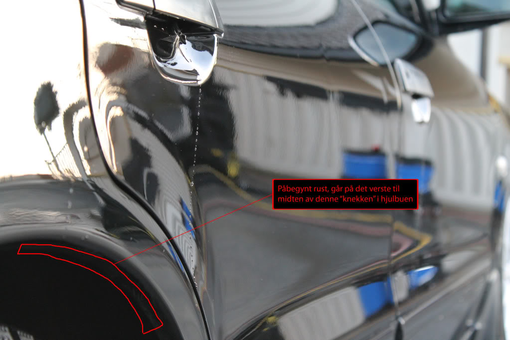

Er igang med planlegging av fiksing av diverse småplukk på bilen min, og i den forbindelse ønsker jeg å bli kontaktet av noen som kan hjelpe meg med litt sandblåsing av påbegynt rust i hjulbuene (er veldig lite, men vil ta det før det sprer seg videre!) + praktisk opplæring i flekklakkering av steinsprut (med så bra resultat som overhodet mulig!).
Jeg vil gjøre dette iløpet av mars, og jeg har (oppvarmet) dobbel garasje som kan brukes rett utenfor Haugesund. Jeg ønsker å betale noen for å hjelpe meg med det, og jeg vil gjerne være med på det for å lære meg hvordan det skal gjøres slik at jeg klarer meg på egen hånd neste gang (kjekt å kunne dette når man driver med bilpleie...). Lakk og slikt kan jeg skaffe selv, kan også ordne med trykkluft her.
Rust som ønskes sandblåst, pusset, og lakkért.
Den rusten jeg har er småtteri, men jeg vil som sagt ta det før det sprer seg videre. Det er snakk om kanten inne i hjulbuene bak, og langs sia av den ene hjulbuen på forskjermen foran. Legger ved ett par bilder som viser hvor jeg mener. PS: Jeg tror det er såpass lite at det bare er langs kanten av hjulbuen det trengs å omlakkeres, men det spørs jo hvor langt rusten har kommet under lakken.

Rust i hjulbuene bak er dessverre en vanlig sykdom på Galant. Min erfaring er at det ikke er så mye vits i å fikse det da det kommer tilbake etter kort tid uansett.
Stålet som ble brukt til bakskjermene er visstnok litt forskjellig fra stålet brukt i resten av bilen, og er av dårligere kvalitet. I tillegg ligger det noen lyddempingsmatter mellom ytterskjerm og innerskjerm som trekker til seg fuktighet (kondens fra kupeen). Over tid ligger dette og gnisser seg gjennom grunning/lakk og fører til rust. Ytre påvirkning samt tåpelig konstruksjon på falsen i hjulbuen gjør at det samler seg mye dritt der og dette gnager seg gjennom fra utsiden. Kombinert med latterlig tynn lakk sier det seg selv at dette blir et problem...
Jeg fikset hjulbuene på Gamlanten min ved å kappe ut rustne biter og sveise inn nye, slipe, grunne og lakkere. Etter ca 3 uker var rusten tilbake. Begge hjulbuene ble så byttet, men fyren som gjorde det gjorde så dårlig arbeid at rusten var tilbake i sveisesømmen etter 2 måneder. Så hadde jeg et uhell og hele venstre bakskjerm ble byttet, samt at høyre hjulbuen ble byttet igjen, og alt ble lakkert. Dette holdt i ca 4 måneder før rusten var tilbake i høyre hjulbue. På venstre siden holdt det mye lenger, men etterhvert dukket det opp rust i eksponerte sveisesømmer (der det bare hadde blitt grunnet, ikke lakkert, idiotisk nok).
Summa summarum - sørg for at all rust er borte, fjern gjerne litt ekstra stål for å være sikker. Pass på at alt er 100% tørt før, under og etter sveising, og få på grunning umiddelbart. Smør gjerne på rusthemmende midler i tillegg, disse bilene elsker å ruste fra ca midt mellom dørene og bakover.

Alt går jo, men de er sveist sammen. Det skal gå an å få vekk hvertfall en del av det (om ikke alt) ved å demontere all trim i bagasjerommet og snike et egnet verktøy ned i hulrommene, men du bør være særdeles forsiktig :)
Hvis alt blir gjort riktig burde det holde ganske til veldig lenge før det evt kommer tilbake. Alfa og omega her er hvertfall å få tørket områdene skikkelig. Noe rustdrepende og -hemmende middel á la Bilt-Hamber Deox-C kan muligens også bidra til at det som er av rust der forsvinner, samt hindrer ny rust i å danne seg.
Christer: Tror jeg står over det der. :)
Jepp, håper på ett bra resultat i Stord. Men det viktigste må vel være å få på noe beskyttelse oppå falsen i hjulbuen? Bør hvertfall prioriteres høyt, tenker jeg. Burde nesten valsa den helt inn, klemt den sammen inntil, men det er kanskje litt vrient iforhold til å få det 100% tett inntil, slik at det ikke samler seg salt og dritt som man aldri får ut igjen, selv med hjulene av...
