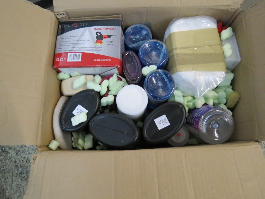

Da har jeg fått handlet litt ting til bilen :)

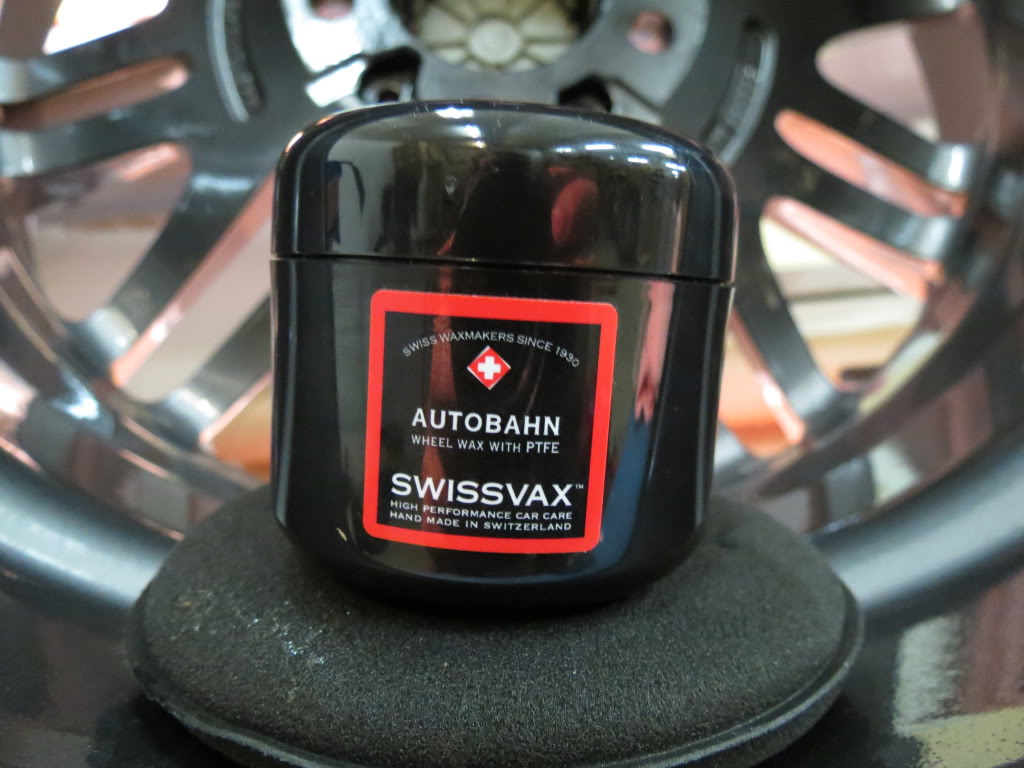

Først fikk jeg en pakke fra Shinearama idag :D

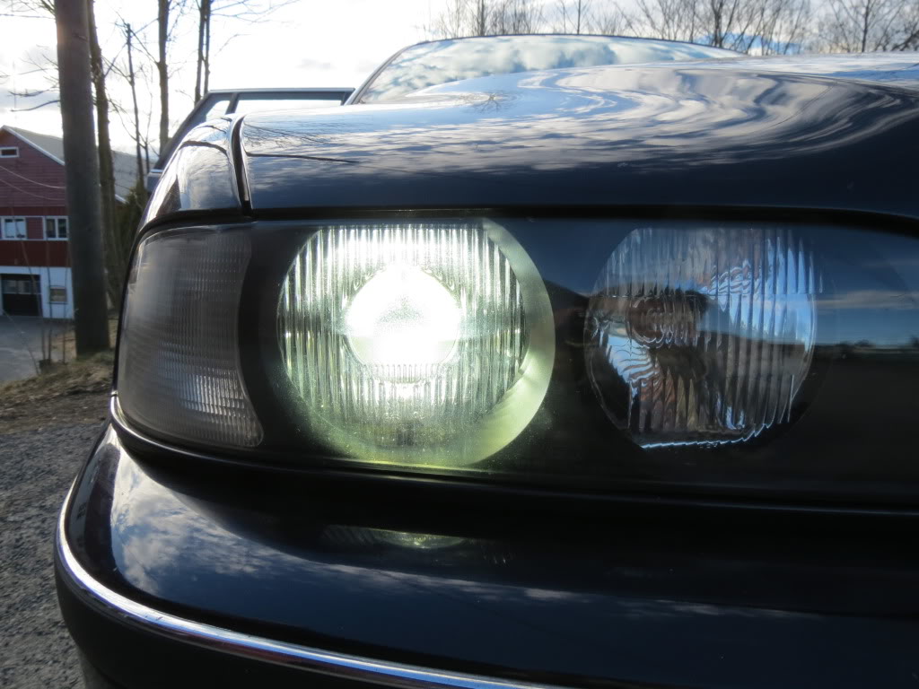

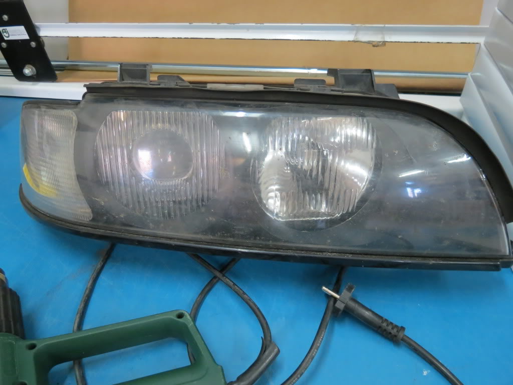

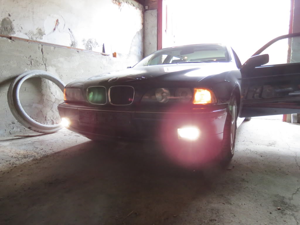

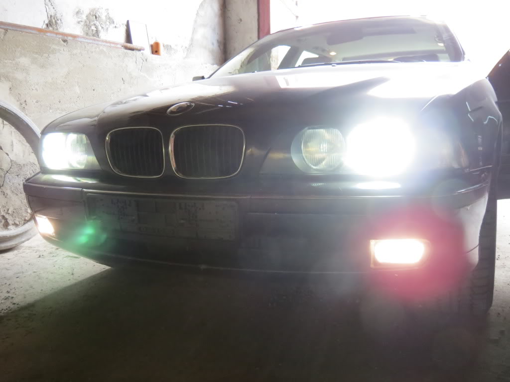

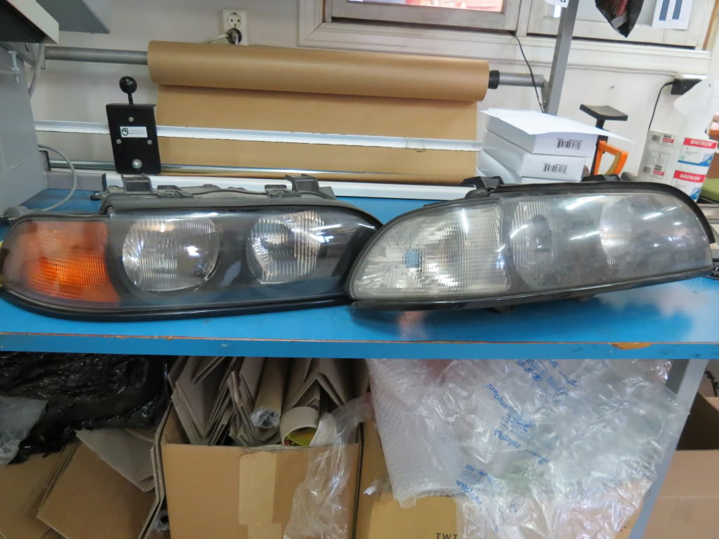

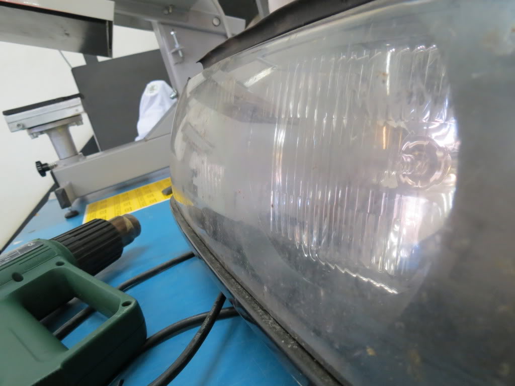

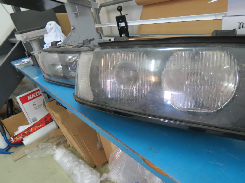

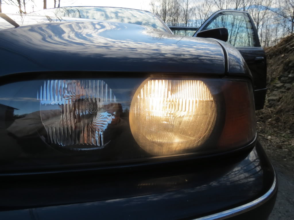

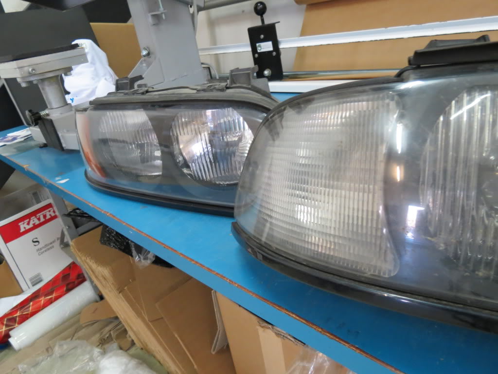

Jeg var så heldig å komme over noen orginale preface xenon-lykter med hvit blink :)
Slik så de ut da jeg hentet dem;
Glemte visst å ta bilder etter arbeidet, var ganske gira på å få dem montert.
Følgende ble gjort; Vasket med ONR, våtslipt noen runder med 1600-papir, etterfulgt av 2000-papir i motsatt "mønster" av 1600. Deretter kjørte jeg Scholl S2 Orange (som jeg fikk idag) på spotpad på roterende. Ble mye bedre, men skal ta dem igjen snart og bruke lengre tid :)

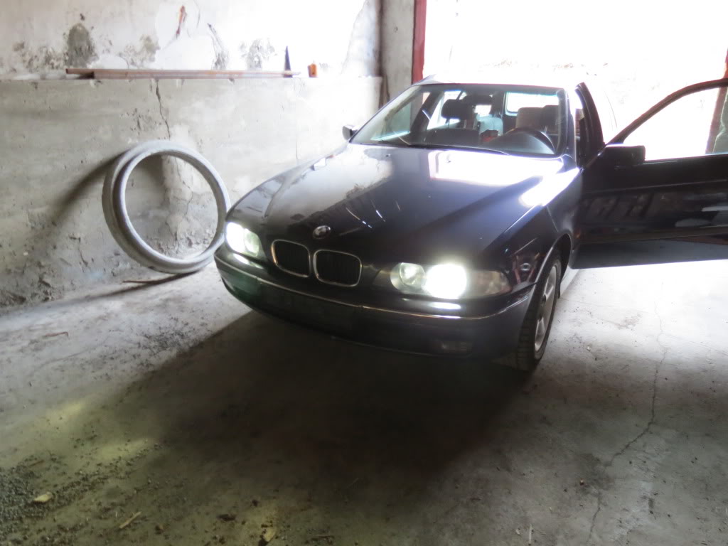

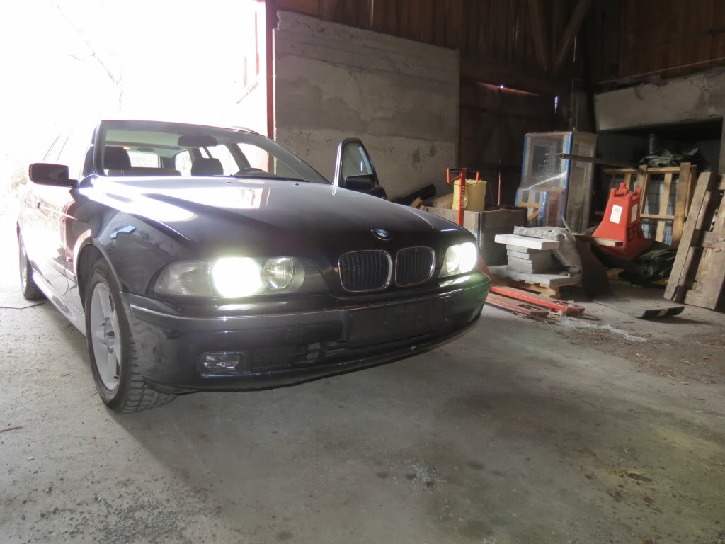

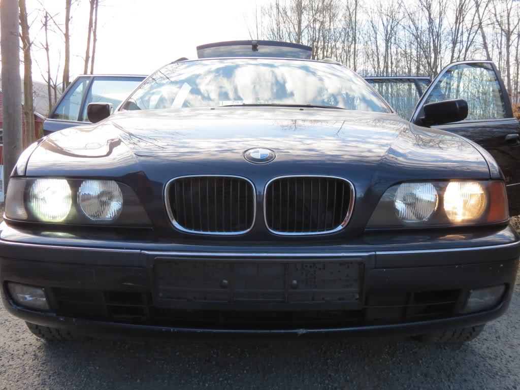

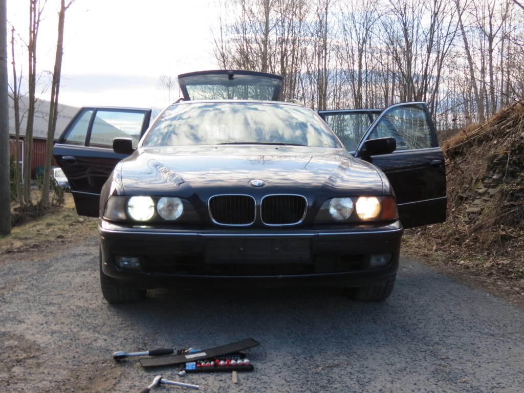

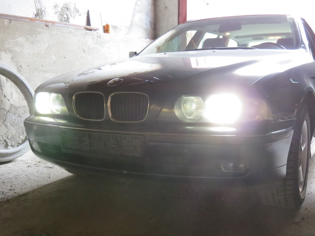

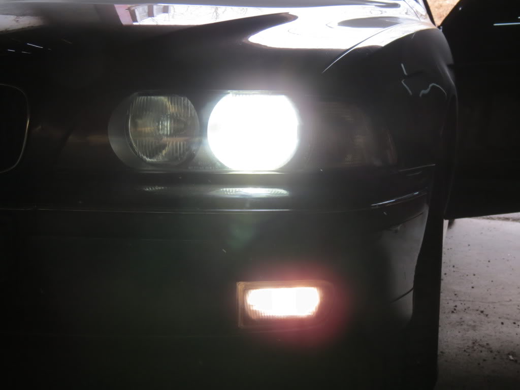

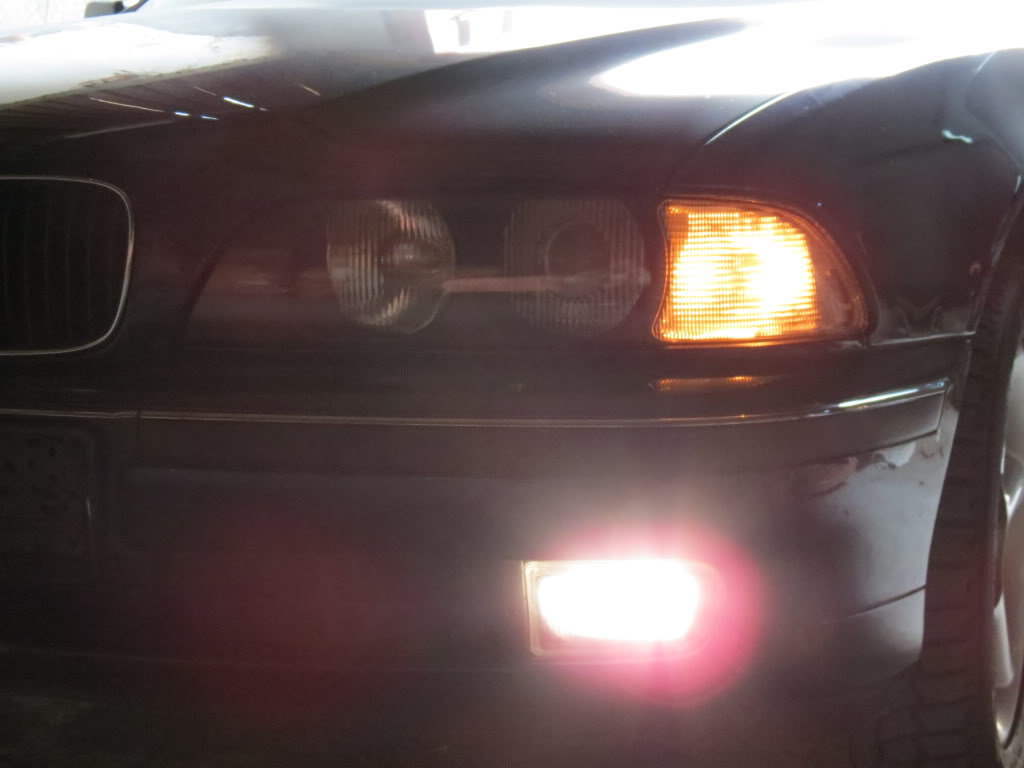

Ny vs. gammel;
Gammel;
Ny;

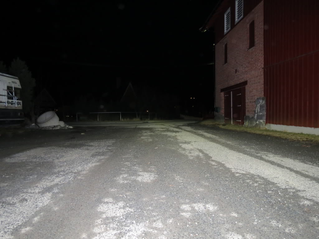

Fint lys med xenon!

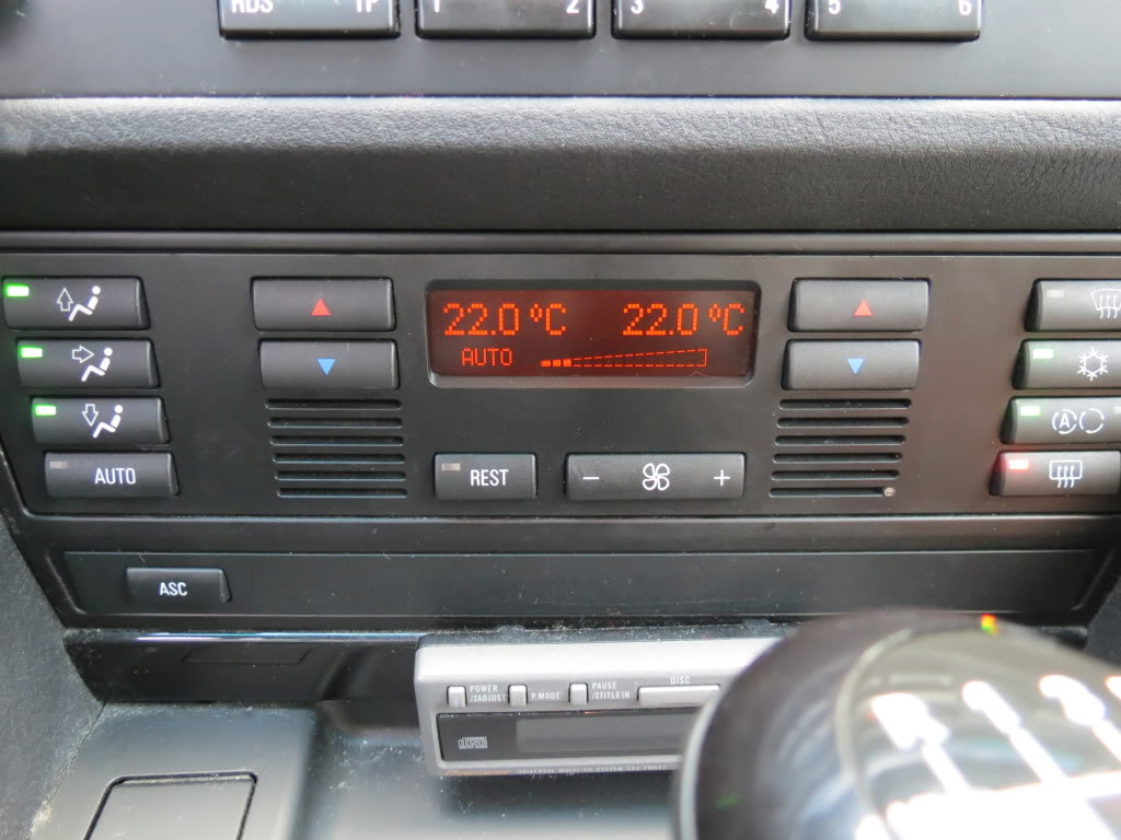

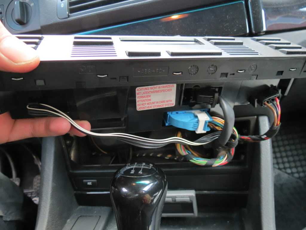

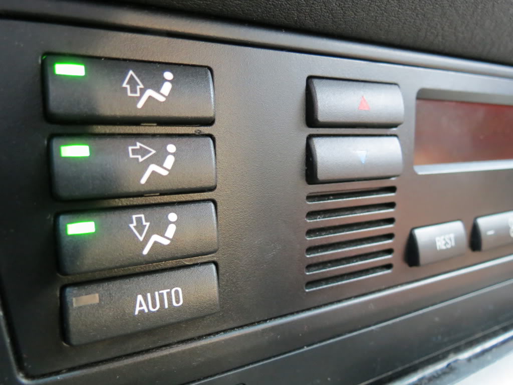

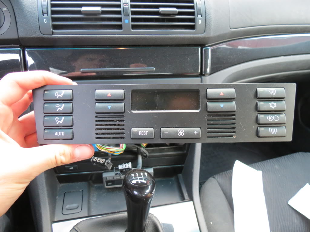

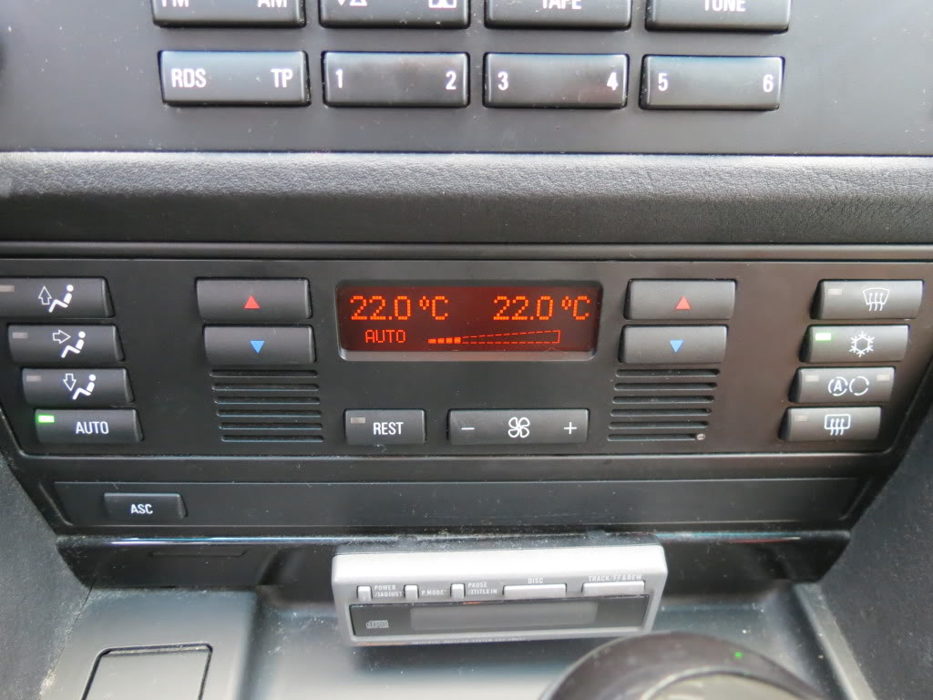

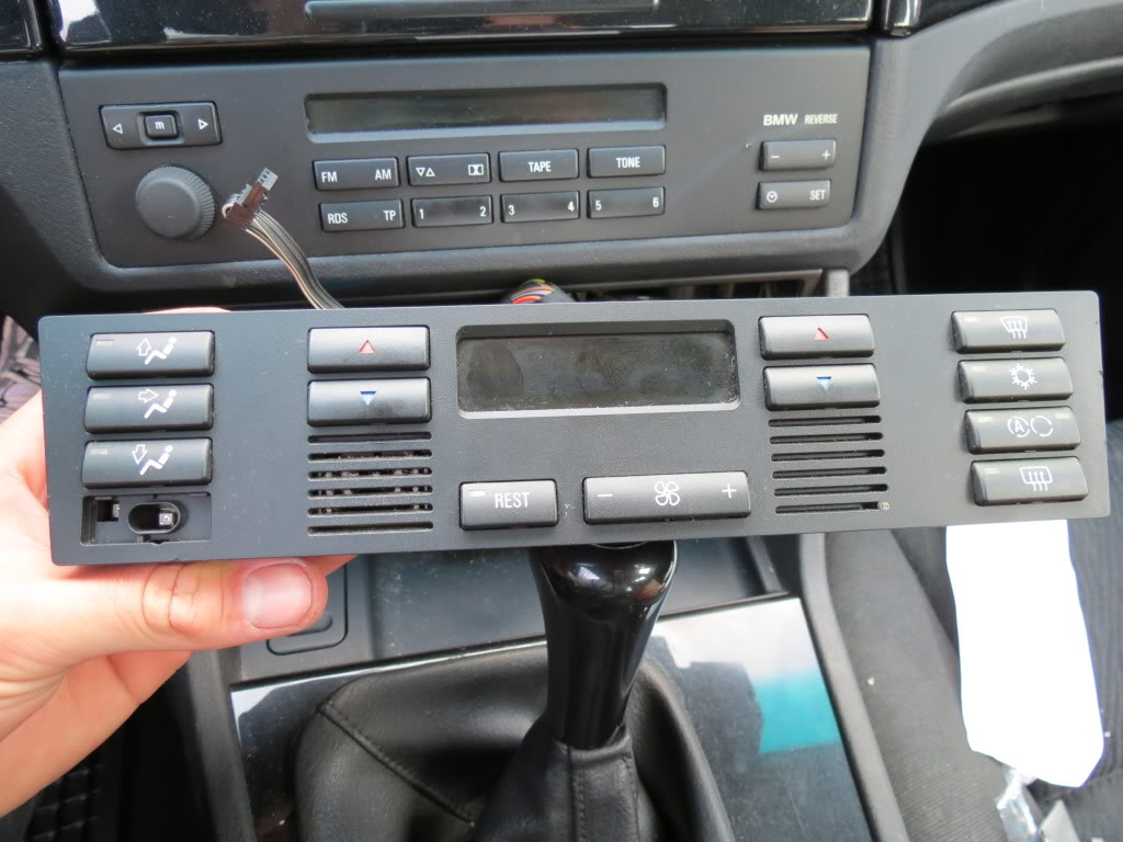

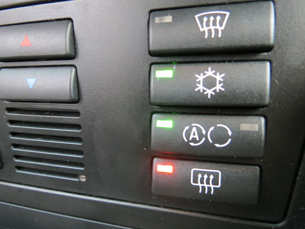

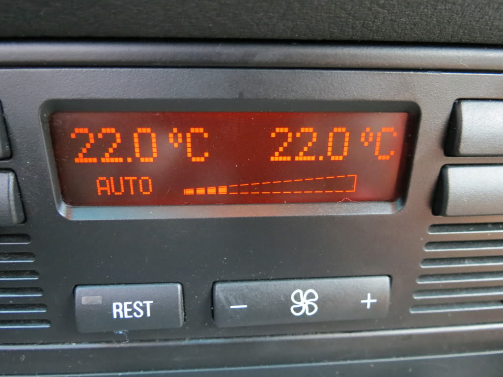

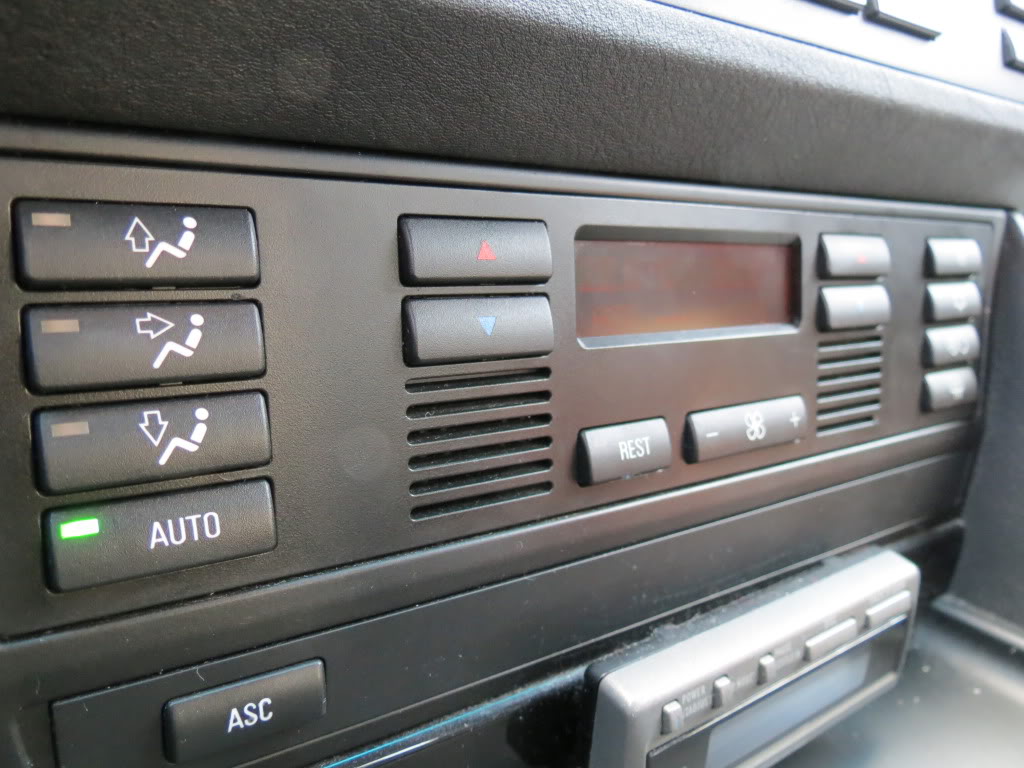

Da jeg kjøpte bilen, var det et firma som "klargjorde" bilen, og det resulterte bla. i elendig arbeid generelt, men de klarte til og med å støvsuge ut "Auto"-knappen fra klimadisplayet... Endelig fikk jeg kjøpt meg en "nytt" (brukt).
Gammelt;
Nytt;
Vennligst se bort i fra støvet :)

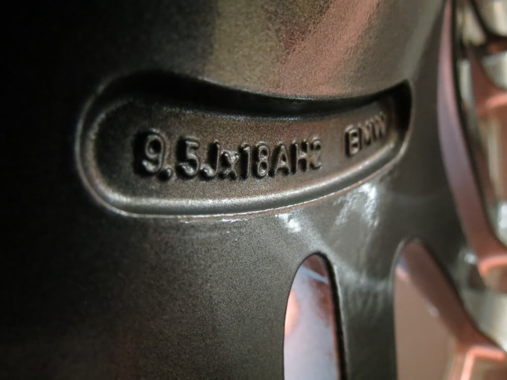

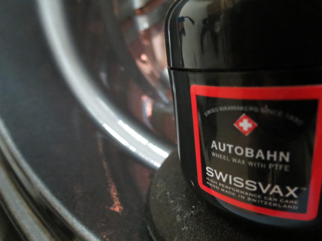

Sååååå... Det var egentlig disse som gjorde at jeg tok turen for å kjøpe nye deler. Holder nå på med skikkelig arbeid for å få dem strøkne :) Klarer noen å se hvordan felger det er da?
Også litt xenon på vei hjem nå :thumbs:
OEM E39 M5 felger? :)
Vi får se om det dukker opp noen flere forslag før jeg røper meg... :)
Så bra ut det der :) Gjorde seg virkelig med de nye lyktene :)
Takk for det :)
Ja, myye bedre. Hadde flaks som kom over disse lyktene. Men er fortsatt usikker på om jeg skal bruke glasset fra de gamle lyktene med orange blink. Er egentlig en hvitblinkmann, men synes mørkeblå med orangeblink er kult...

Felgene er vel OEM Style 65 18" M5 felger? :)
