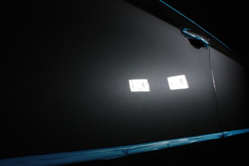

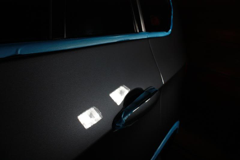

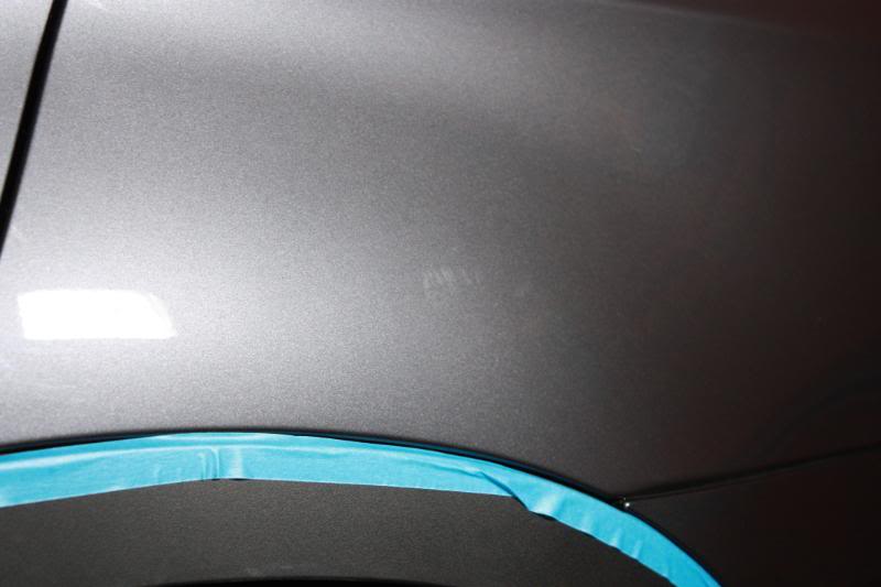

Lørdag morgen var det tid for inspeksjon. Her var det ingen bulker og heldigvis ingen dype riper heller, men det var likevel litt å jobbe med

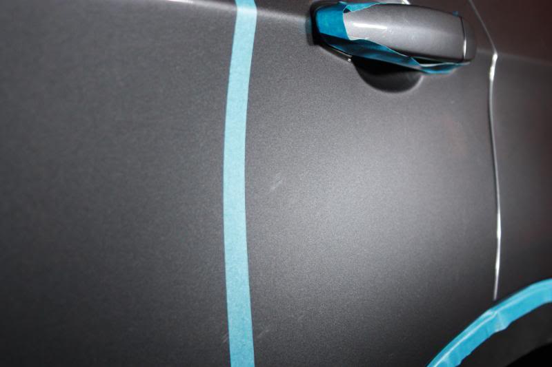

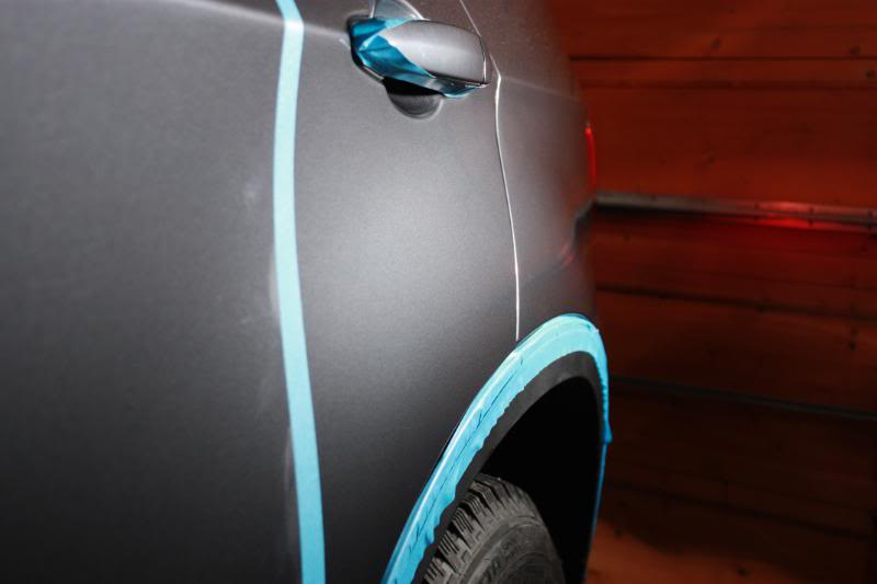

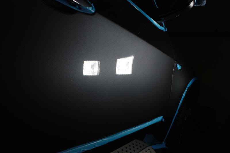

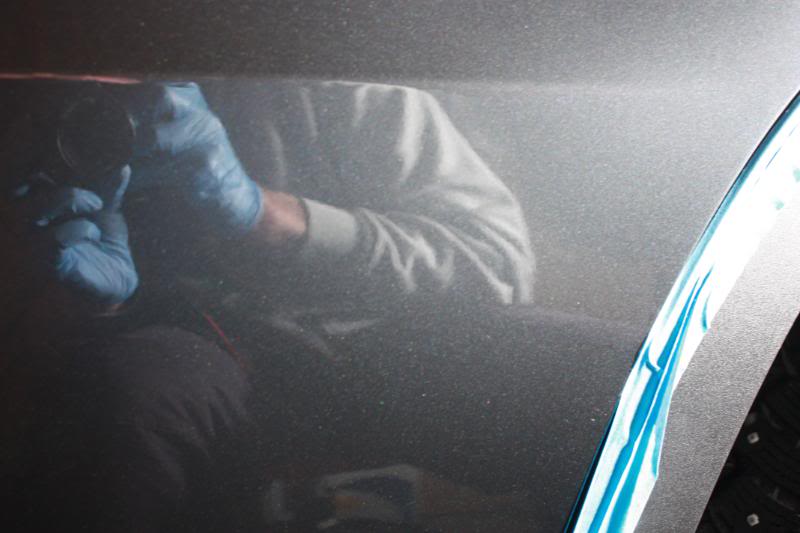

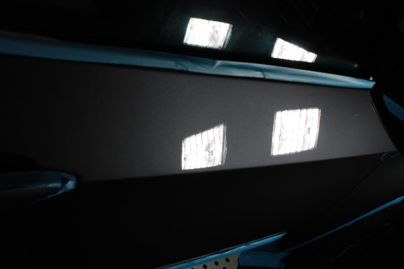

Jeg prøvde å tape opp et felt til 50/50-bilder, men denne fargen var veldig vanskelig å ta bilder av. Da bilen var såpass ny og defektene såpass overfladiske tenkte jeg å kun kjøre DAS-6 Pro..
Jeg kjørte først en runde med grøn Über og S17, spre på laveste hastighet, 3 pass med mye press og høyeste hastighet på maskinen og avslutte med høy hastighet og lite press.
Tok ikke så mye som jeg hadde ønsket, så prøvde med oransje Über og S17, samme teknikk som over.

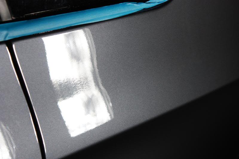

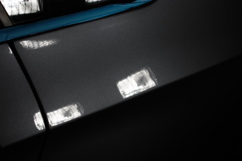

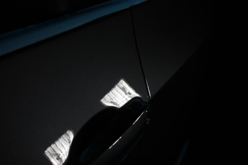

BINGO!! Wipet med Surfex HD 1:10 og alt så bra ut, så da fortsatte jeg den kombinasjonen på resten av bilen.

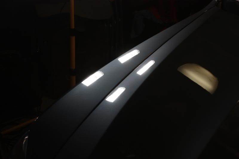

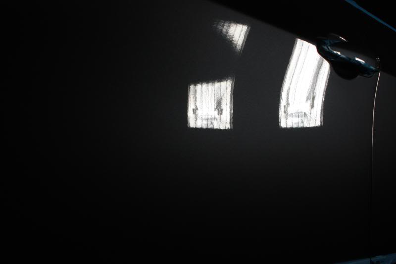

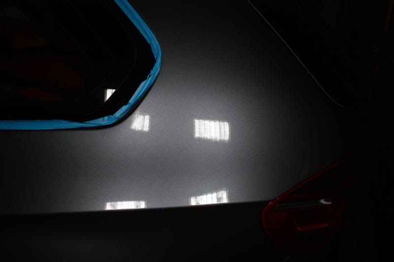

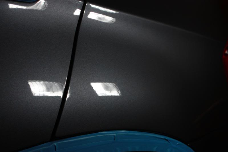

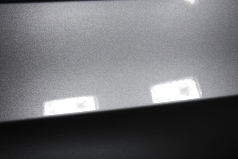

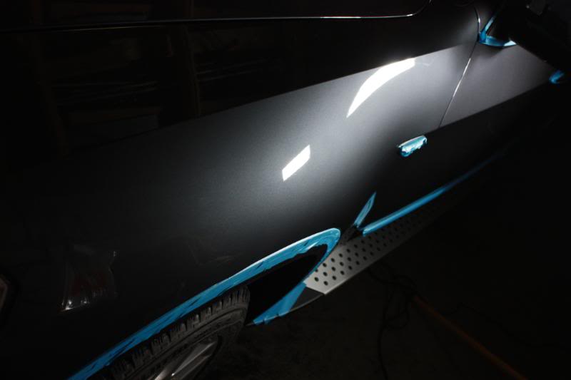

Det var vanskelig å ta 50/50-bilder av denne lakken, så jeg tok heller noen før/etter bilder :huh:
Før
Etter
Godkjent :thumbs:

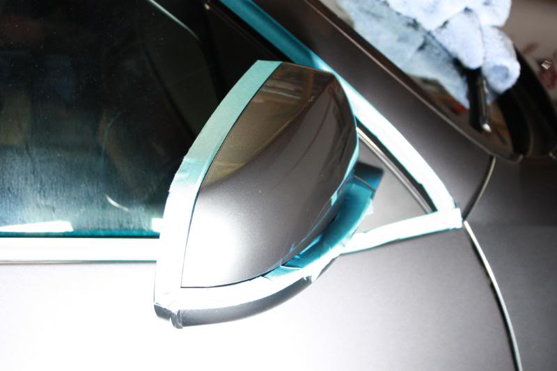

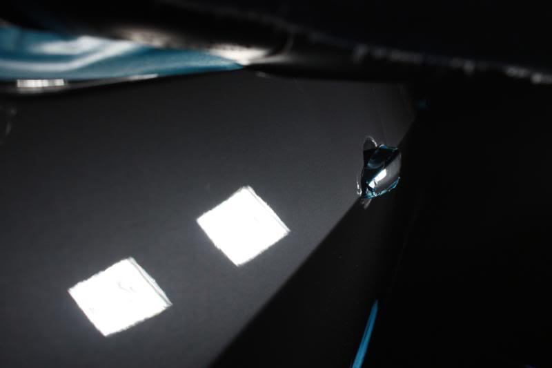

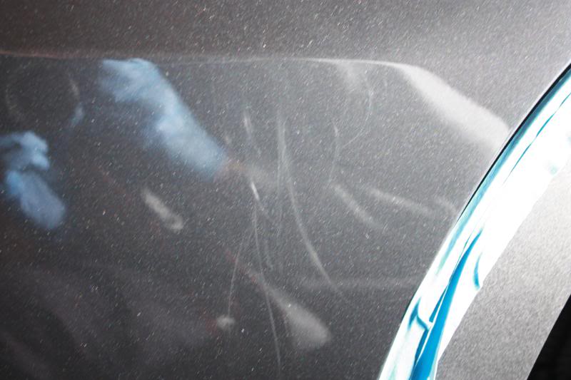

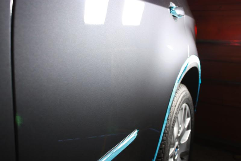

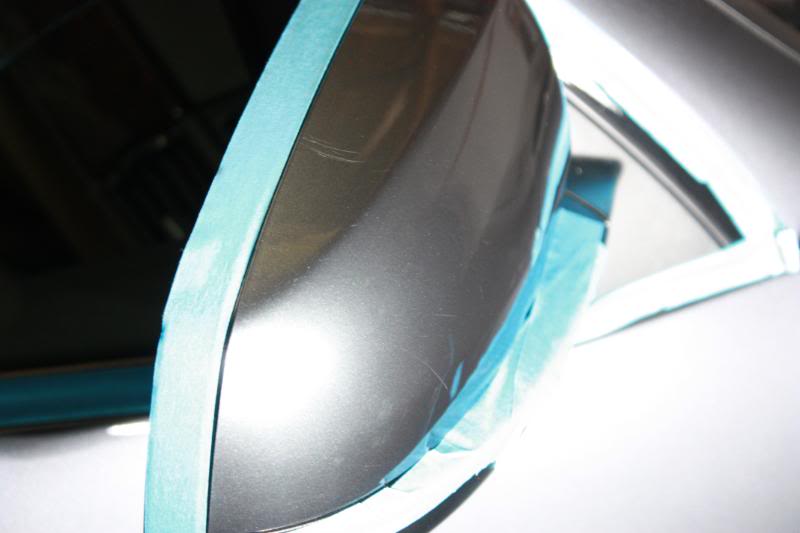

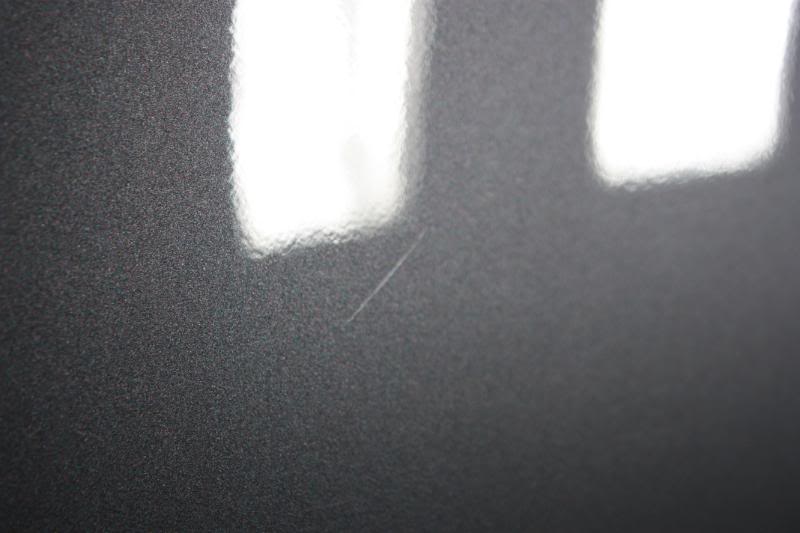

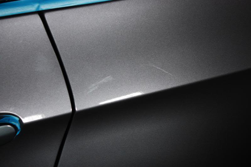

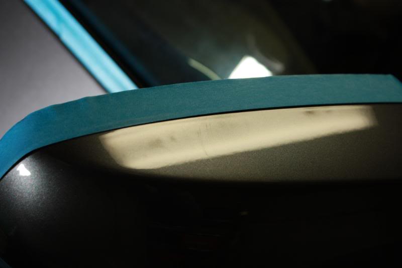

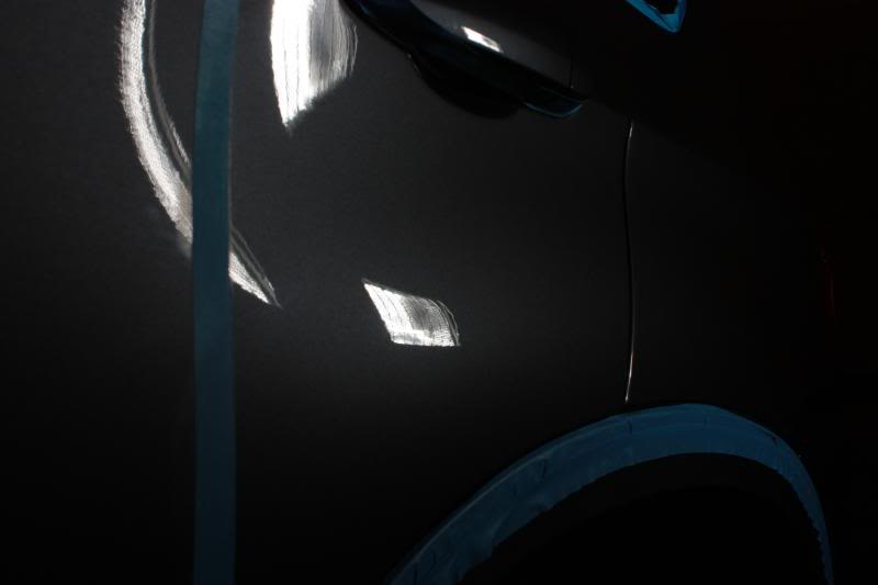

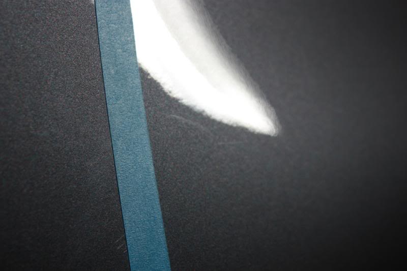

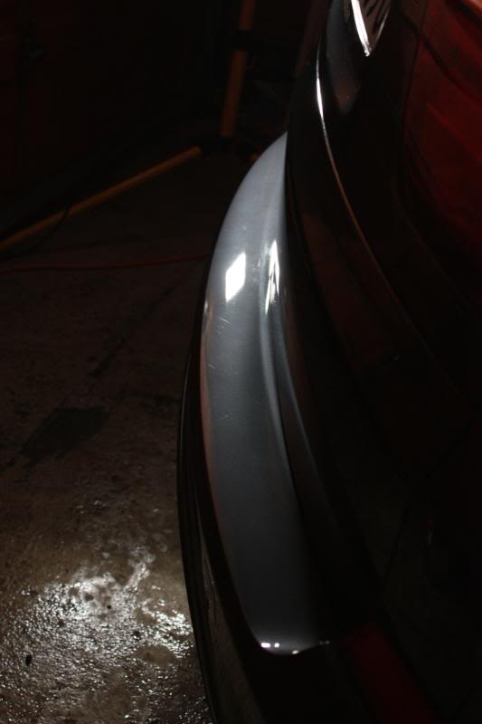

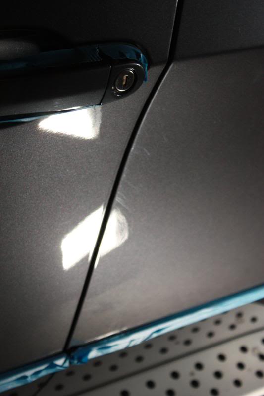

Speilet på passasjersiden hadde litt dypere riper. Klarte ikke fjerne dem, men fikk dem dempet betraktelig
Før
Etter

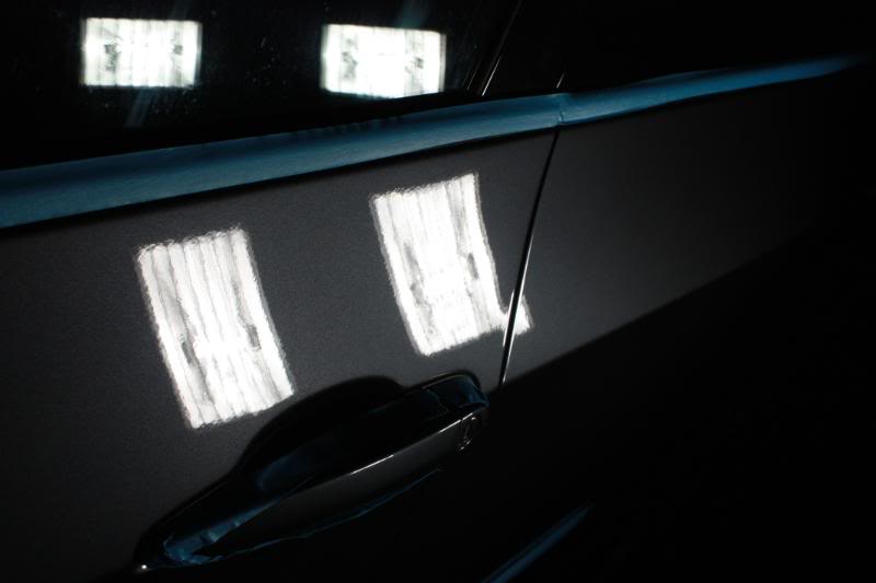

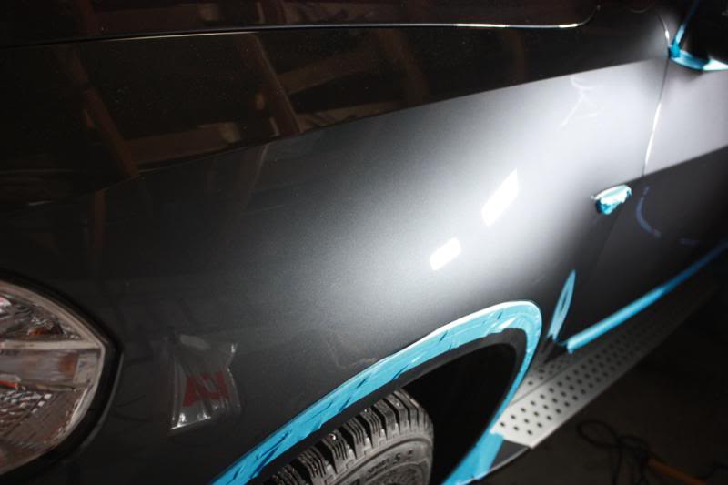

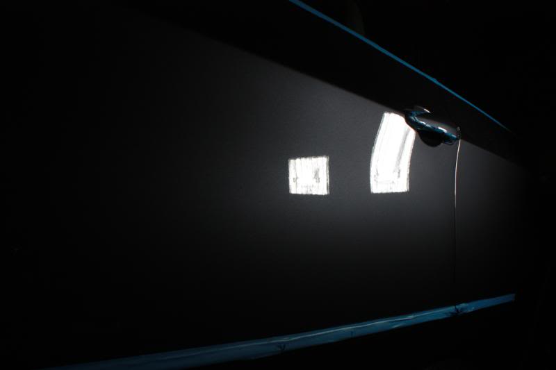

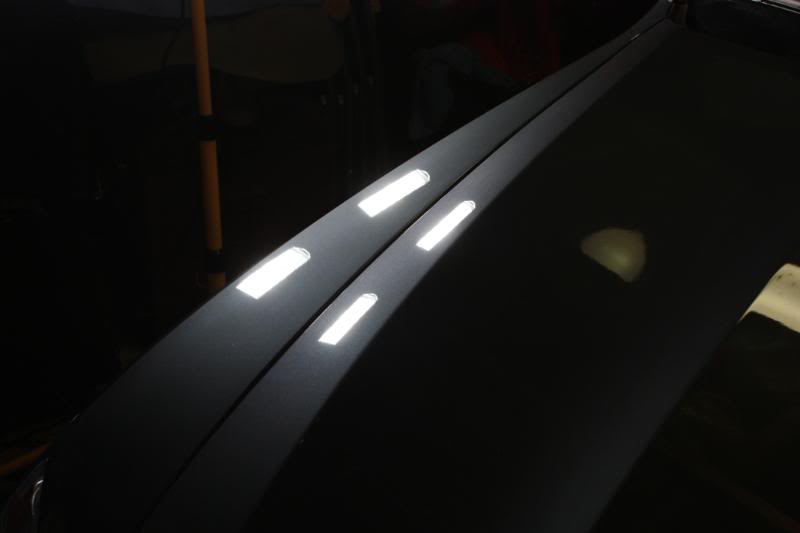

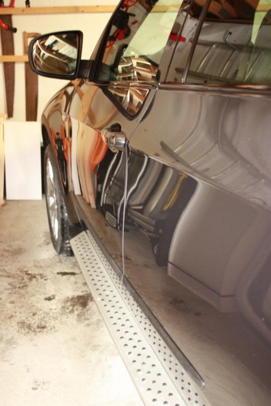

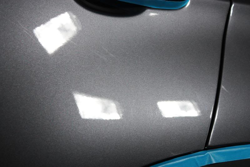

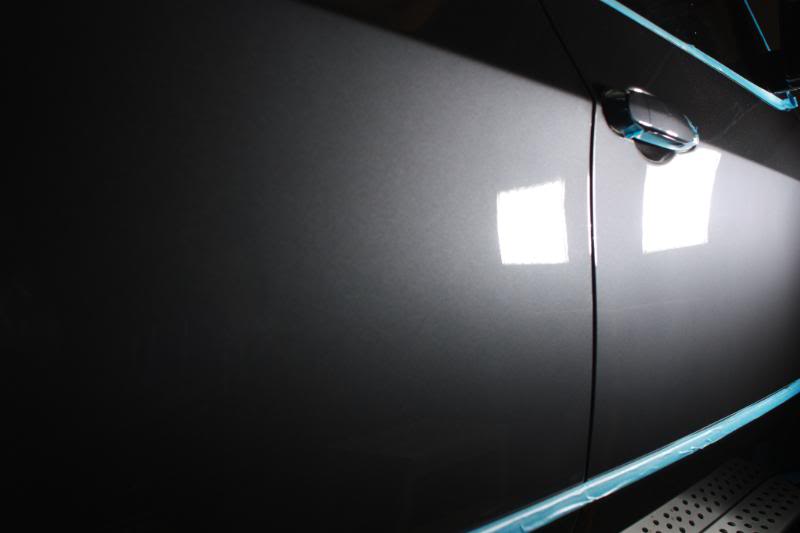

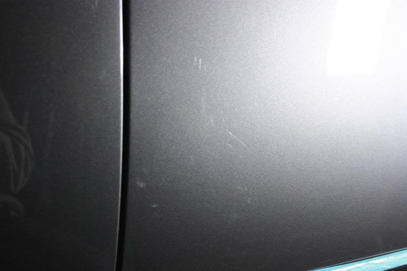

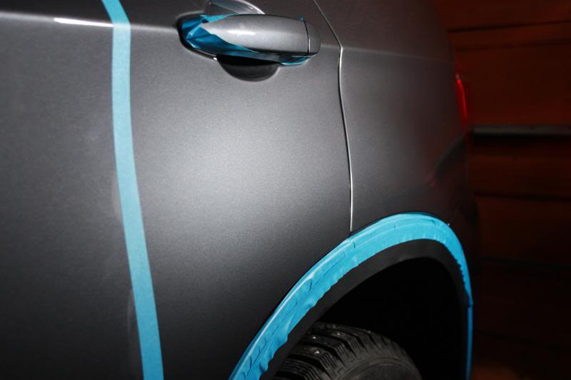

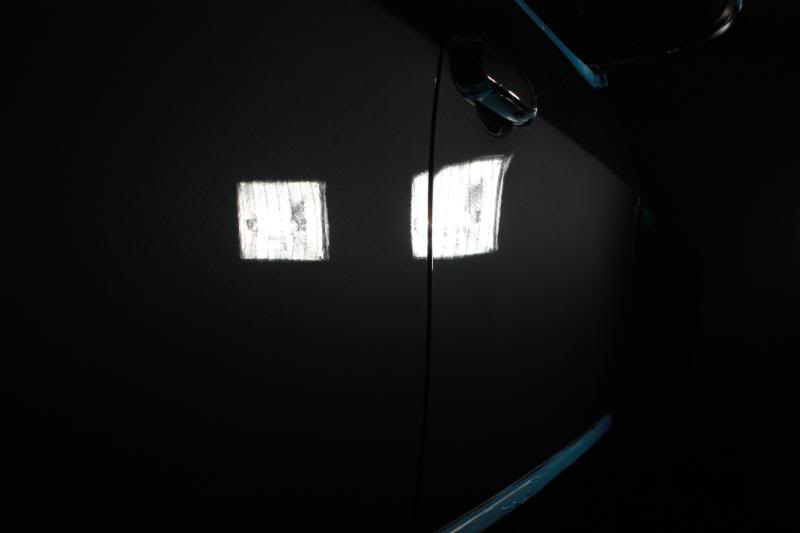

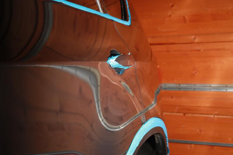

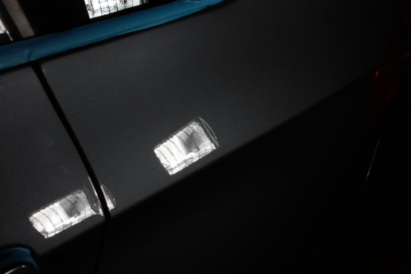

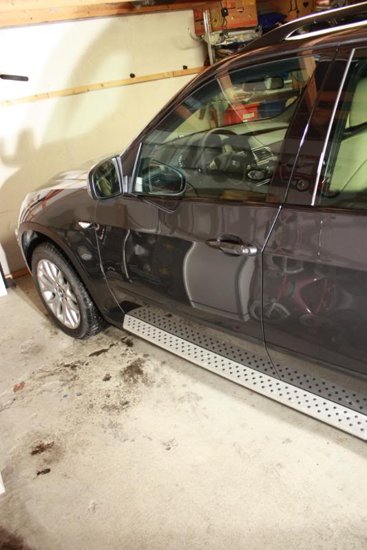

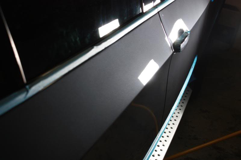

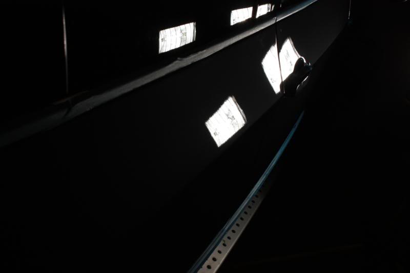

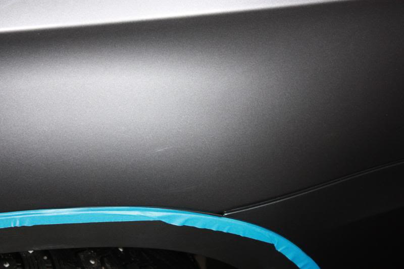

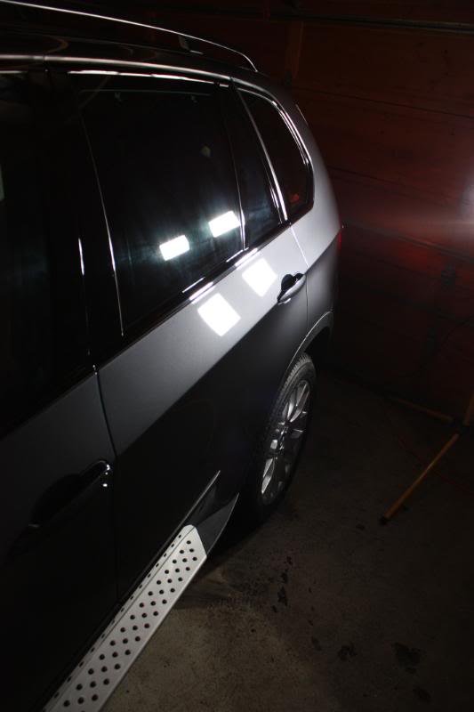

Inspeksjon av passasjersiden viste at her var det også litt å jobbe med
Men DAS-6 Pro gjorde absolutt jobben

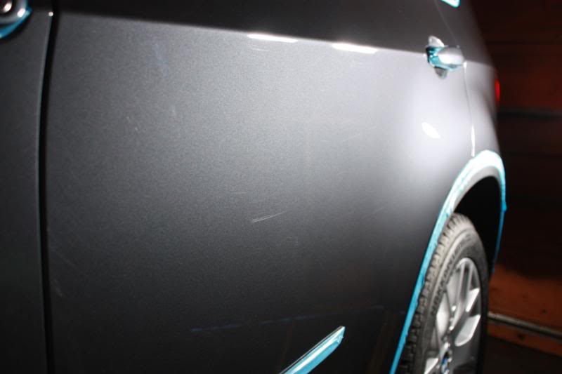

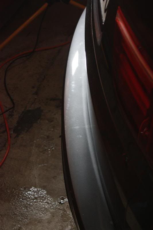

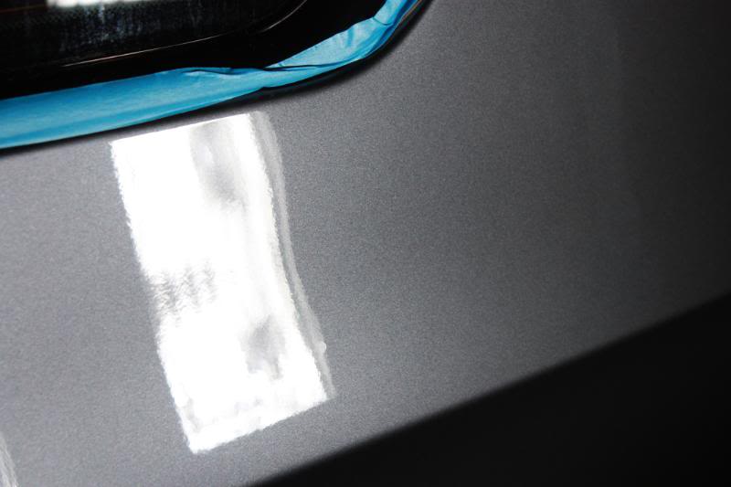

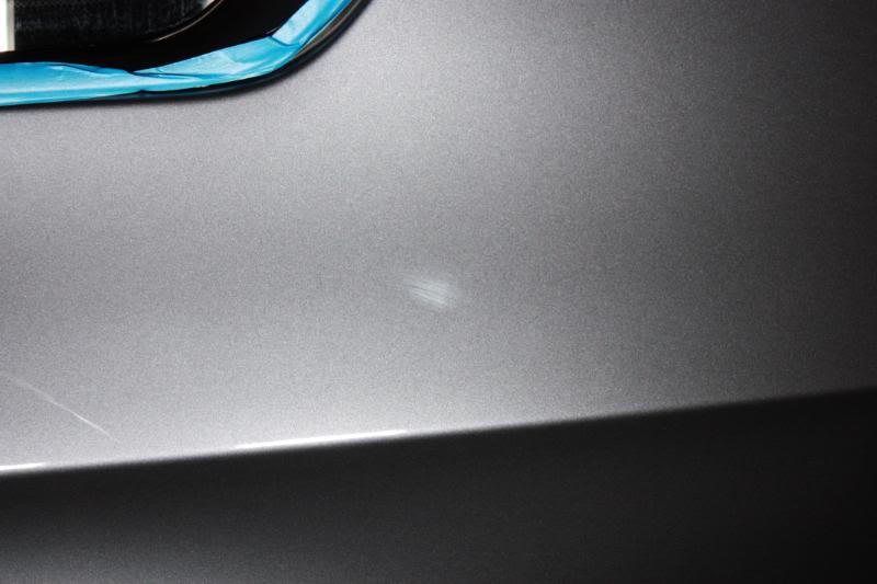

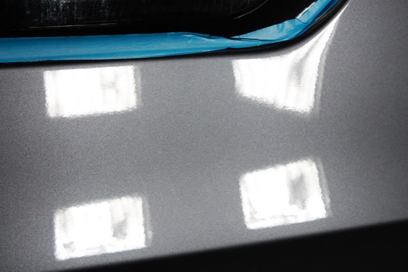

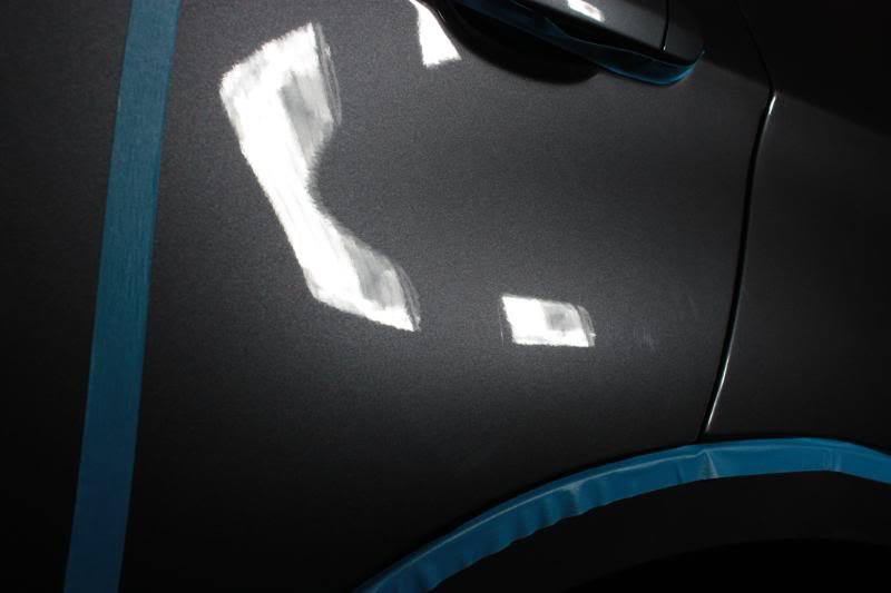

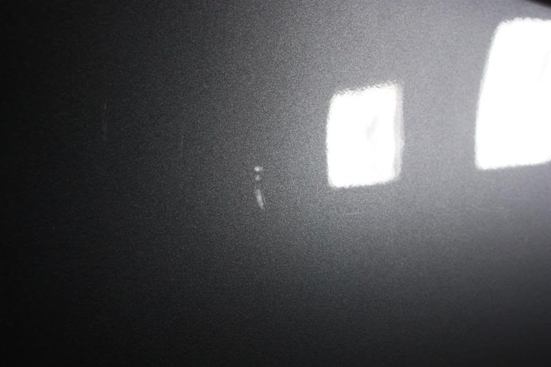

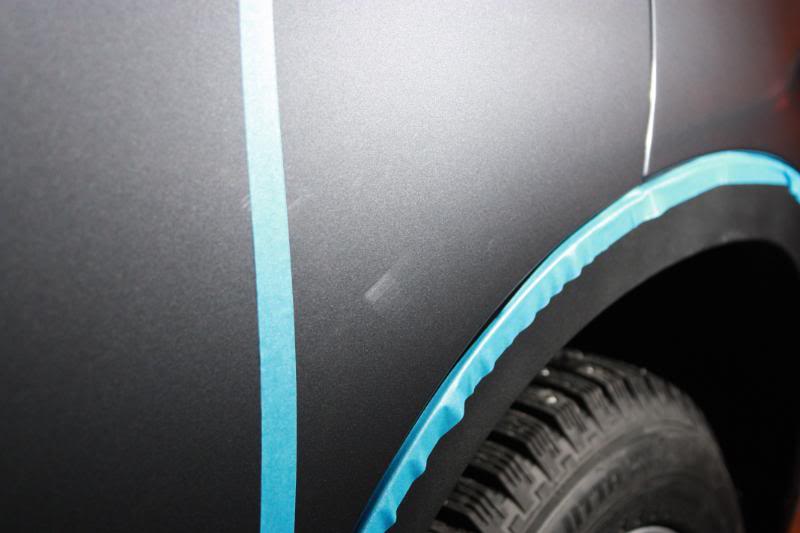

På bakfangeren var det enten noen små barnefingre som hadde ”tegnet” på en møkkete bil, eller noen som har gått alt for nærme med noen handleposer
Men ikke så ille at det ikke lot seg fikse av oransje Über med S17 på DAS-6 Pro

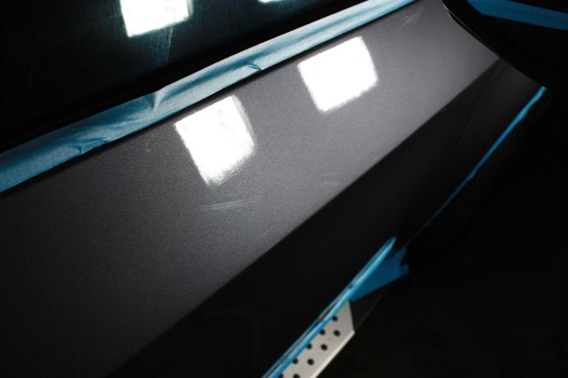

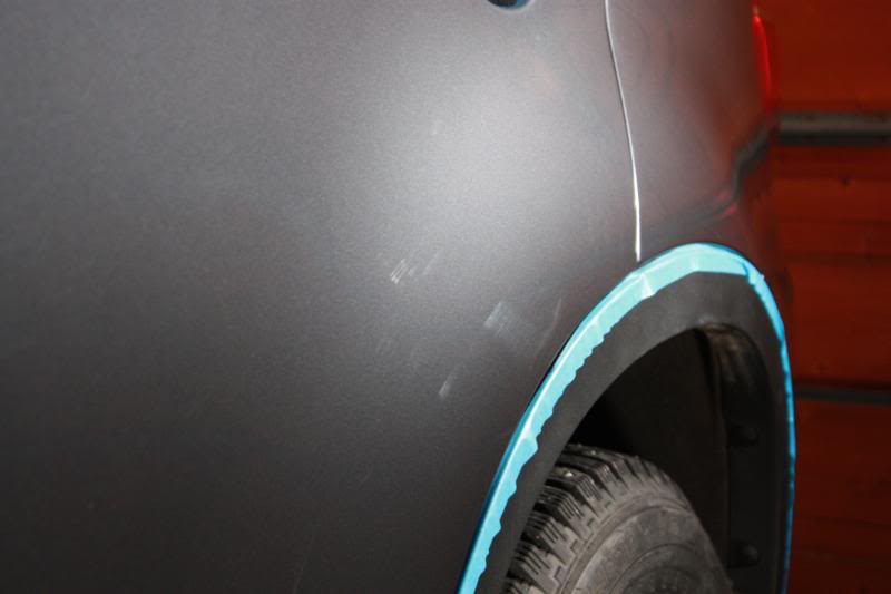

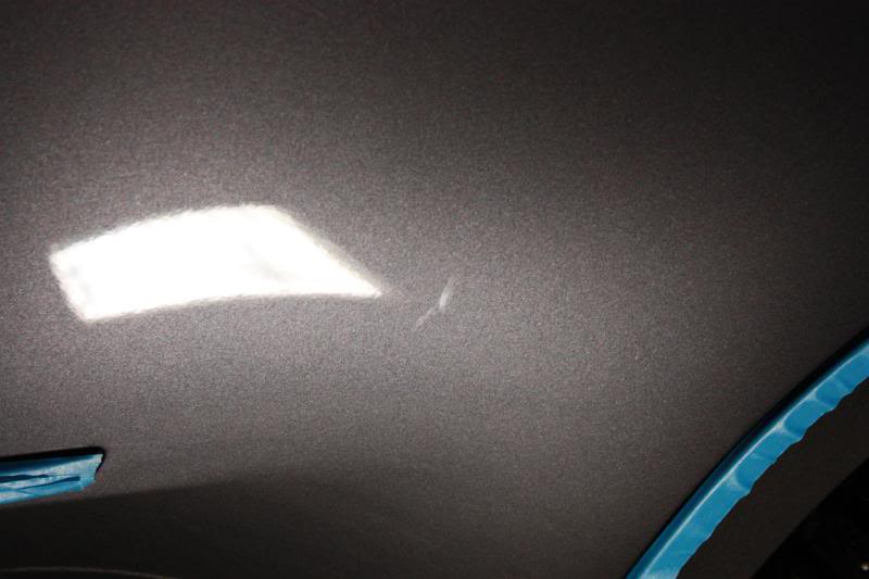

Utsatt som bakfangere flest er, hadde denne også blitt litt ripete. Her turte jeg ikke gå for hardt til verks, men klarte iallfall å dempe de verste ripene

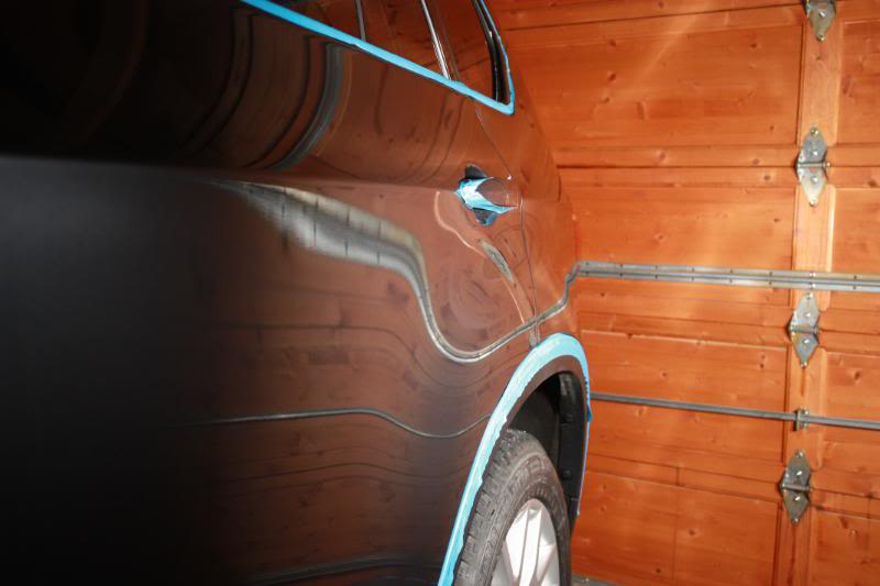

Etter wipedown med Surfex HD og etterfølgende tørk med microfiberklut, la jeg et lag med CG EZ-Cream Glaze etterfulgt av Swissvax Shield :wub:
Det var nå blitt sent og på tide å komme seg hjem i seng, før jeg måtte tilbake søndag og gjøre meg ferdig.

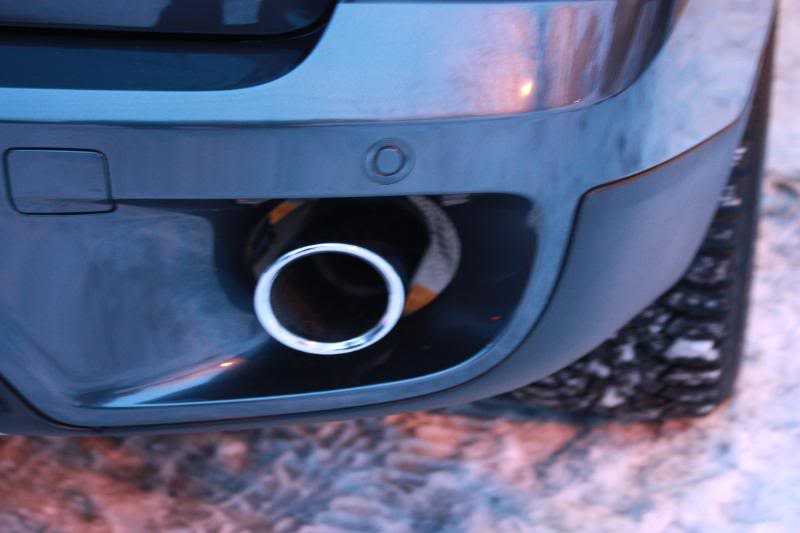

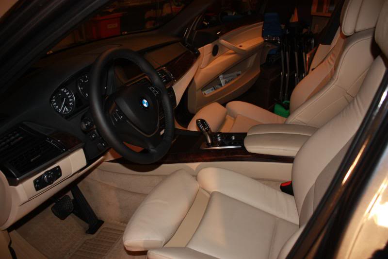

Jeg startet søndagen med å gå over bilen med CG Clear Seal Detailer for å fjerne evt. rester av voks, og la CG VRP Dressing på alt av utvendig plast. Eksosen ble polert med Autosol for hånd.

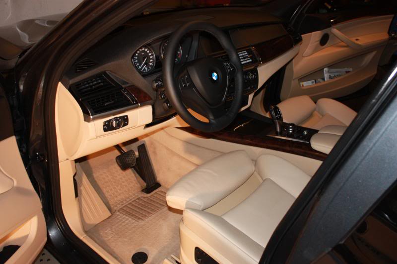

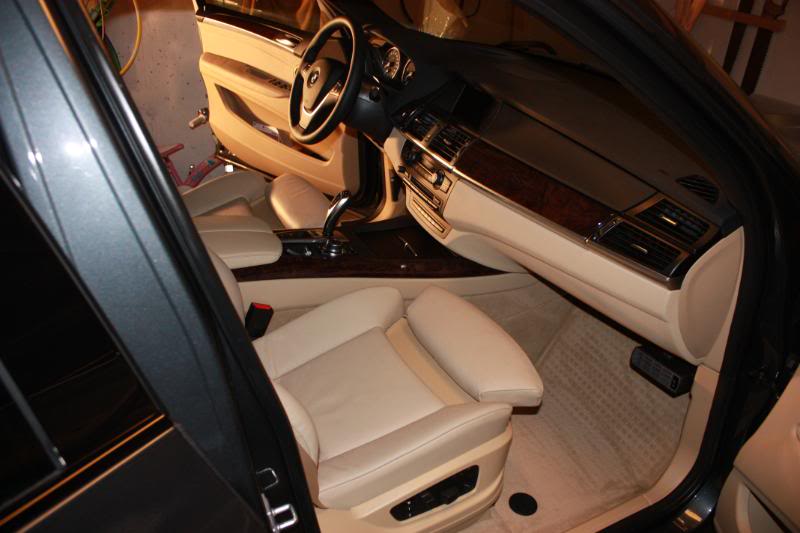

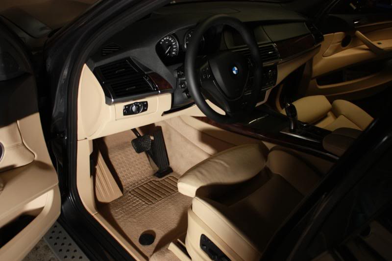

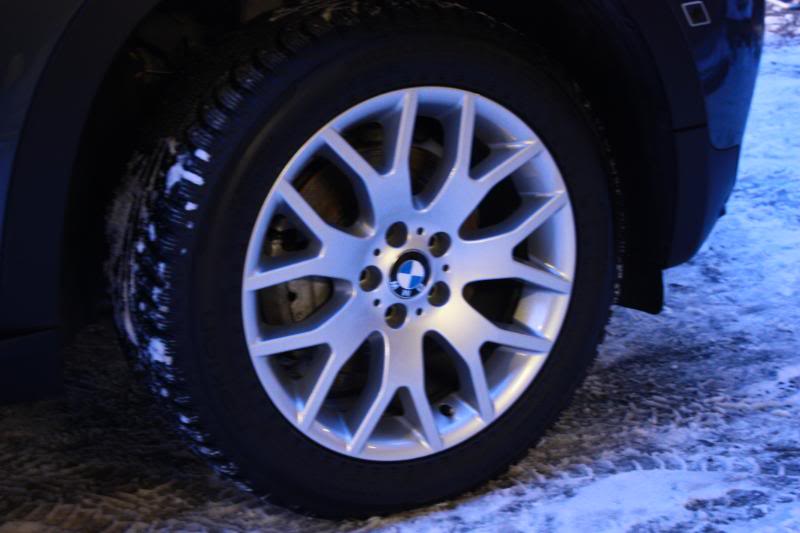

Så fikk dekkene en runde med Swissvax Pneu Matt, og felgene fikk en runde med CG Wheel Guard, så de blir lettere å holde rene. Gummilistene i dørene fikk Swissvax Seal Feed så de ikke fryser til i vinter, og når først alle dørene sto åpne, tok jeg en runde på interiøret. Teppe ble støvsugd og innvendig plast fikk Scholl Spam etterfulgt av Scholl Purple. Eier hadde bemerket at førersetet hadde blitt litt misfarget av jeans i noen av sømmene, så førersetet ble renset med CG Leather Cleaner+ og Swissvax skinnbørste etterfulgt av CG Leather Conditioner. Vinduer ble pusset med 3M glassrens, og resultatet ble slik B)

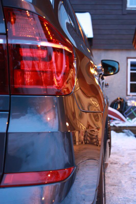

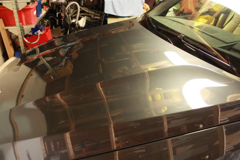

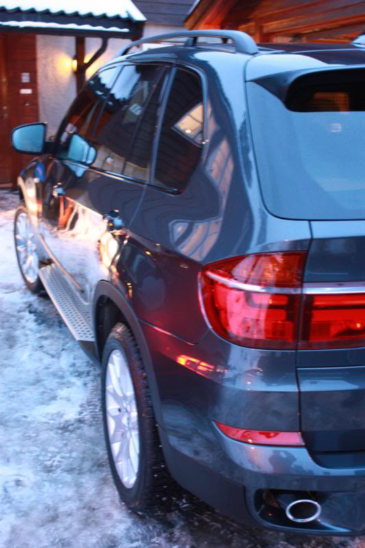

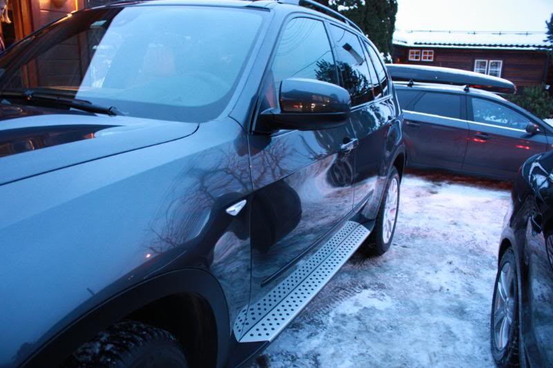

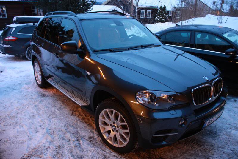

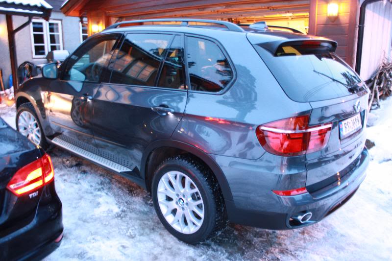

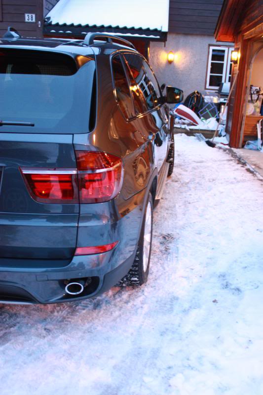

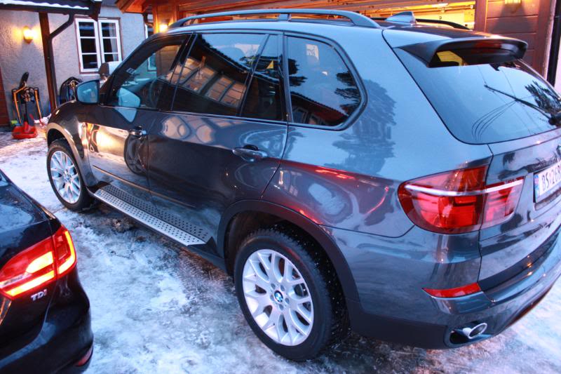

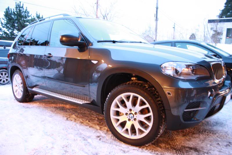

Bilen ble nå kjørt ut for avsluttende bilder. Var dessverre ikke så mye lys, og med 4 biler på plassen var det litt trangt også, men både eier og jeg var svært fornøyd med resultatet
Totalt tidsforbruk ca. 18 timer
Takk for titten :)
