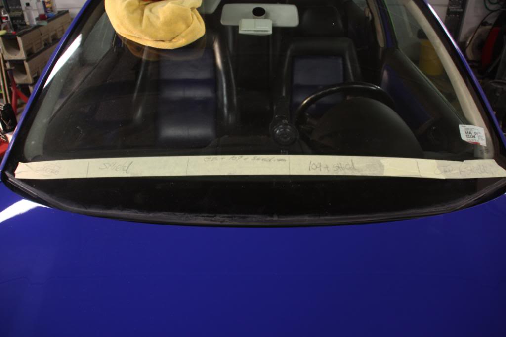

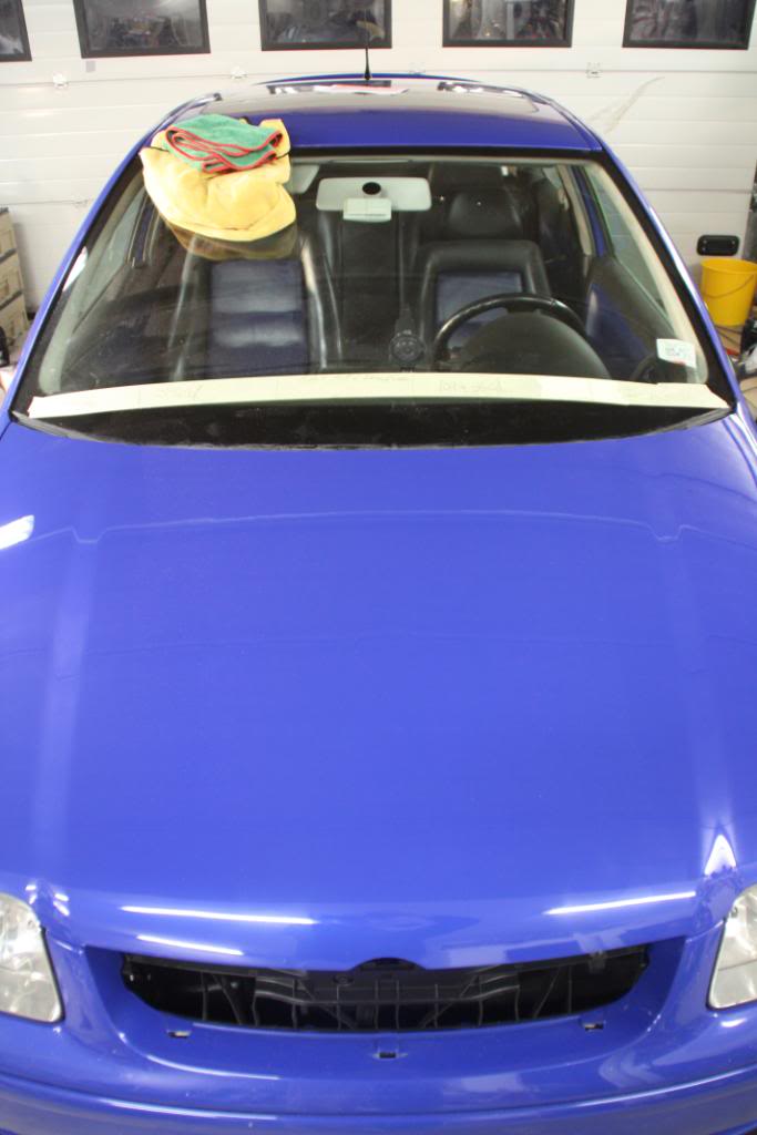

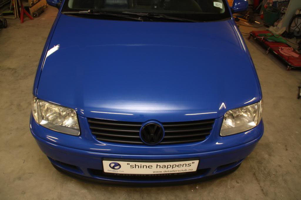

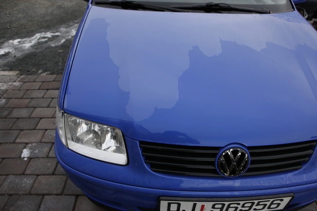

Merket opp for litt diverse LSP holdbarhets testing.
Dere kan lese på teipen hva som er lagt hvor. det er gjort samme inndelingen også på taket.
Men før dette ble det nylakkerte panseret kjørt lett over med S30 og orange. for å garantere et likt utgangspunkt for alle komboene.
Jeg vil komme tilbake til dette etter hvert, og legger ut litt oppdateringer. kanskje jeg flytter akkurat dette over i en annen tråd for "oversikts" messige grunner.
Men i hovedsak er det
-voks
-ez glaze+voks
-ez glaze+jetseal+voks
-CFP+voks 1 felt med shiel 1 med concorso
LSP er lagt slik fra Venstre mot høyre:
CFP+concorso -> shield (rett på S30+)->ez glaze+Jetseal109+shield ->jetseal109+shield->CFP+shield

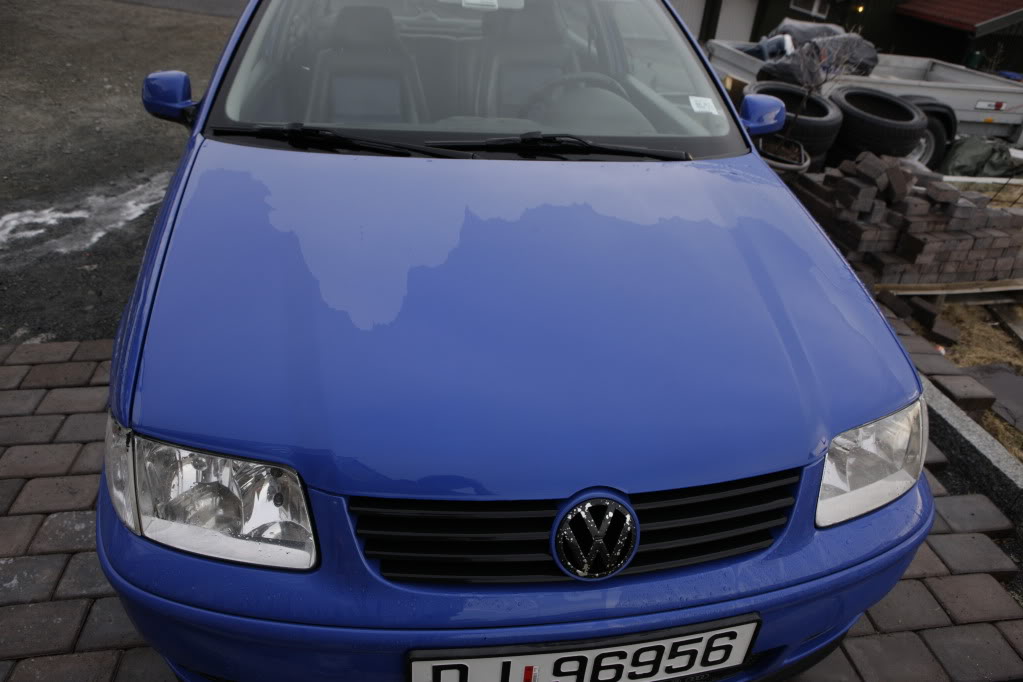

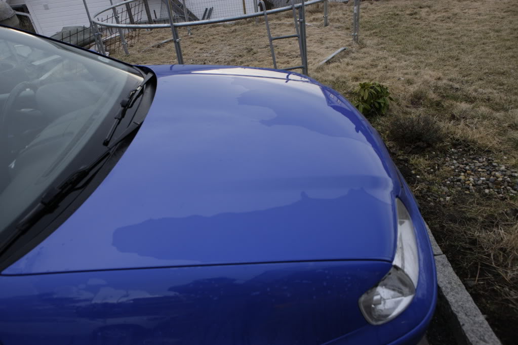

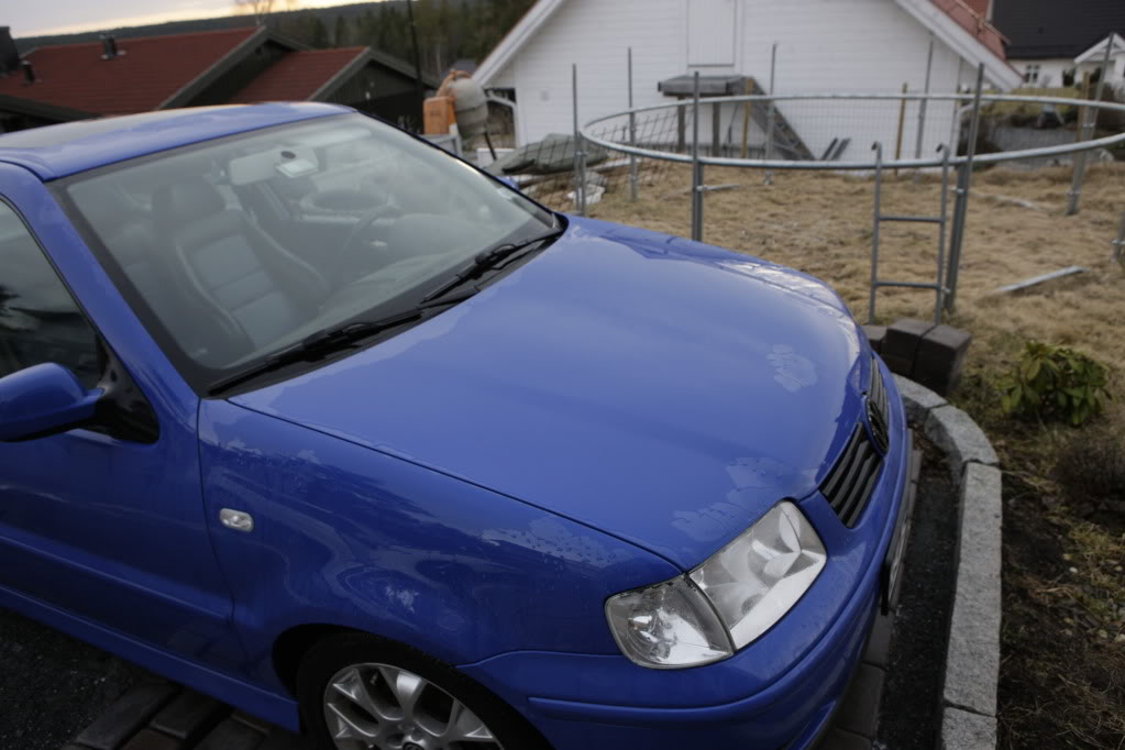

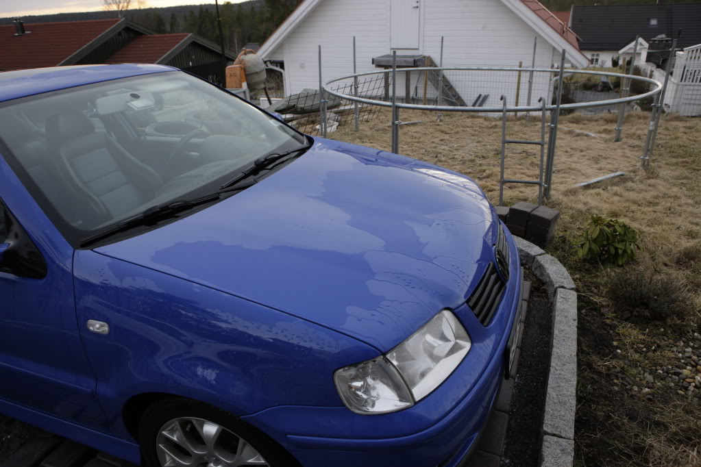

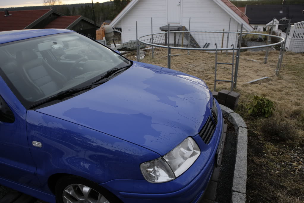

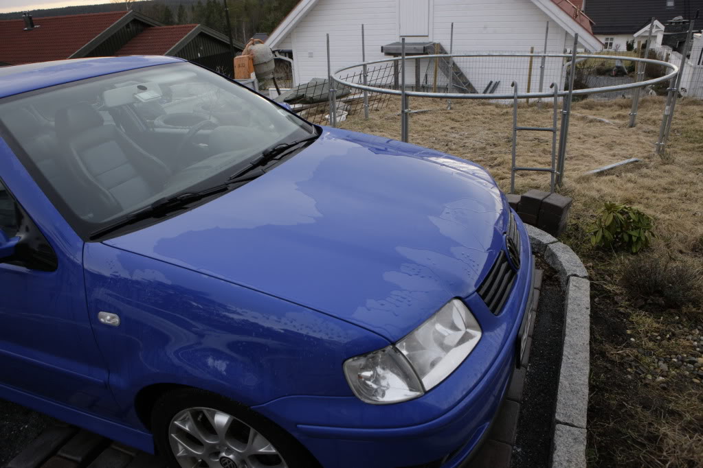

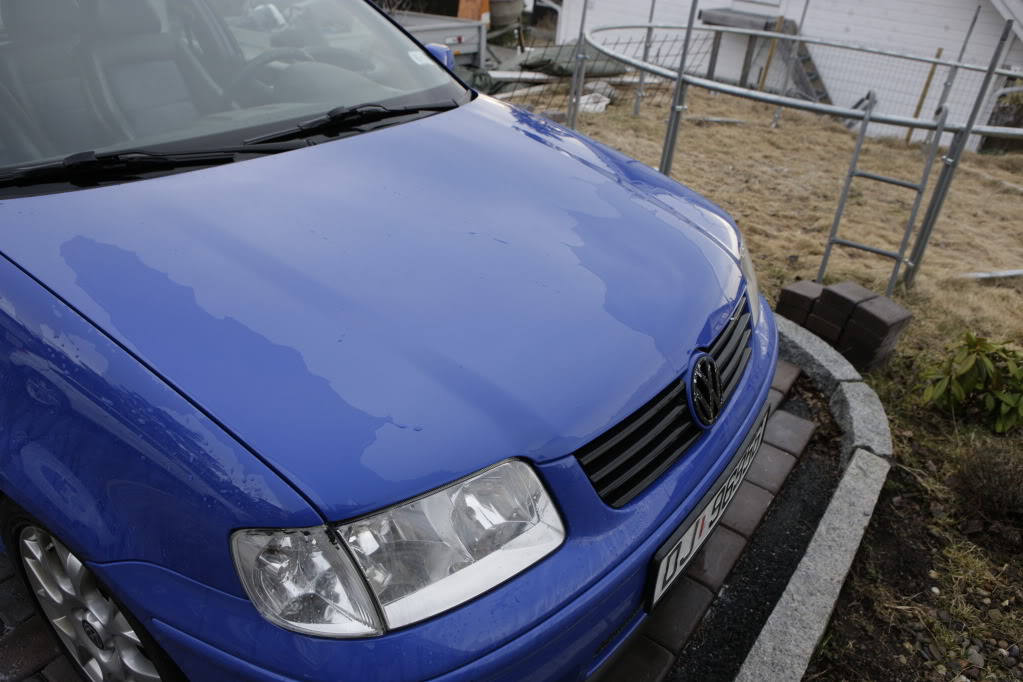

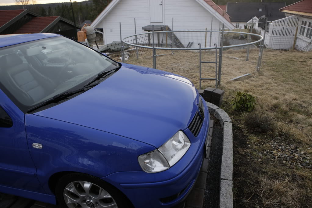

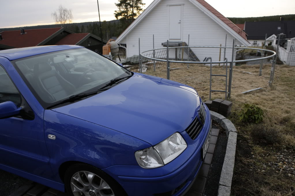

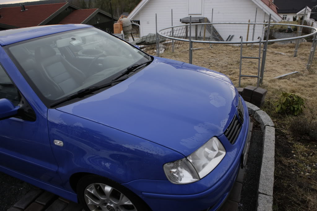

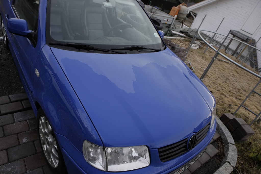

Dette er nå status drøyt 4mnd senere.

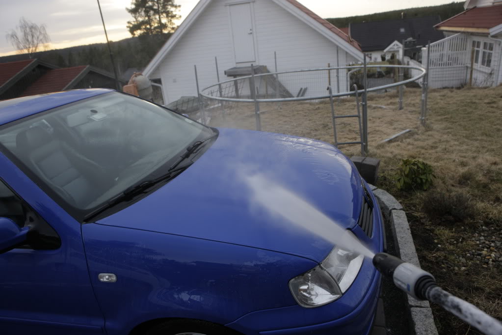

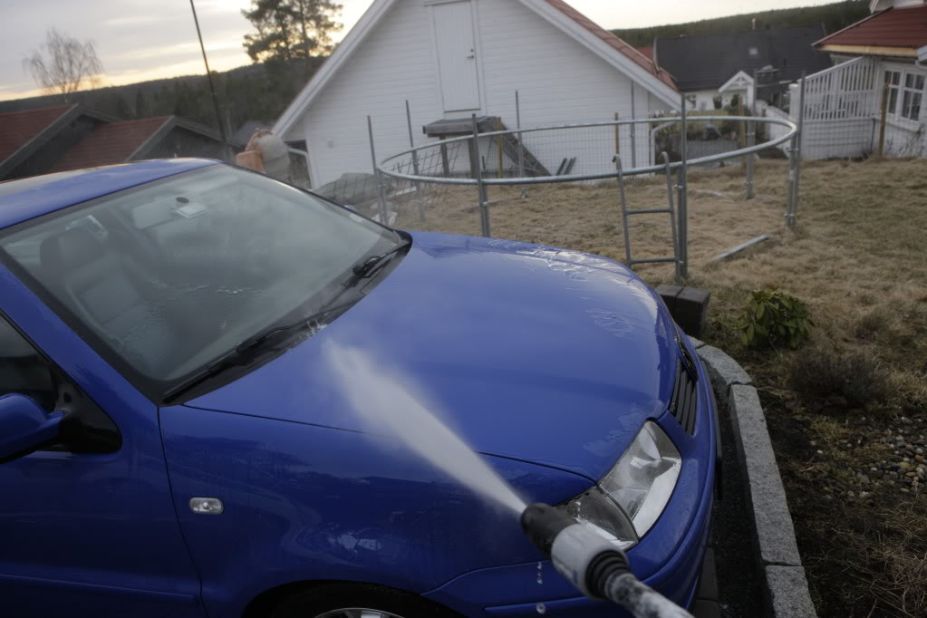

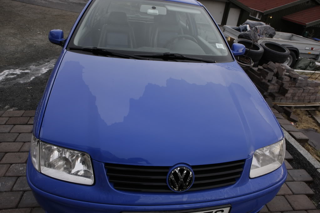

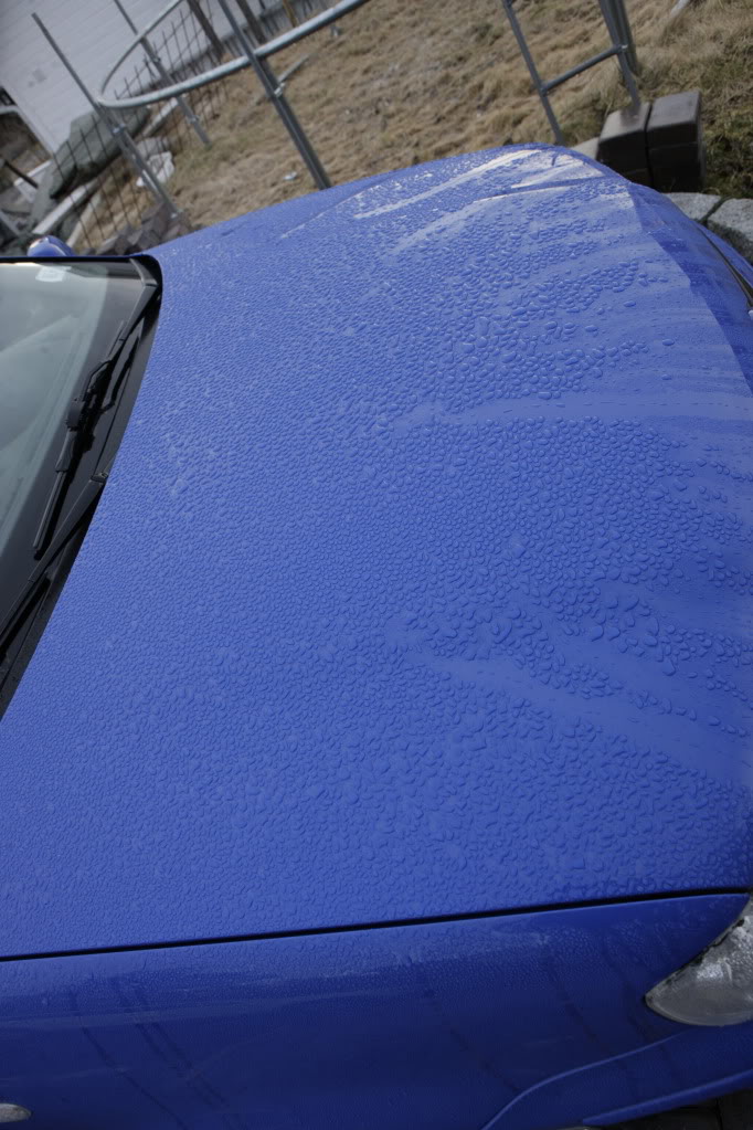

Bilen er vasket på vanlig måte denne gangen. PB før mild blanding av OPW i kanon spylt av og vasket for hånd med optimum carwash etterpå.
Bilen ble tørket også "sprayet" vann over etterpå. bildene er ikke av de beste men ble slik siden speilreflekskamera lå igjen på jobb...
både litt beading og sheeting bilder. skal få filmet litt neste gang.
Konklusjon pr 23.januar:
Ingen fordelder eller ulemper er avdekket.
Hele feltet har noe svekket LSP siden ny lagt men ikke synlig forskjell som kan avdekke hverken fordeler eller ulemper over for de forskjellige variantene.
Skal være flinkere å følge opp denne.

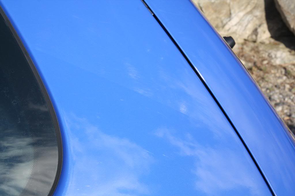

Her er to test eksempler på hvor mye EZ egentlig skuler:
Gammelt bilde fra da jeg kjøpte poloen:
Fra sort SS lakk:

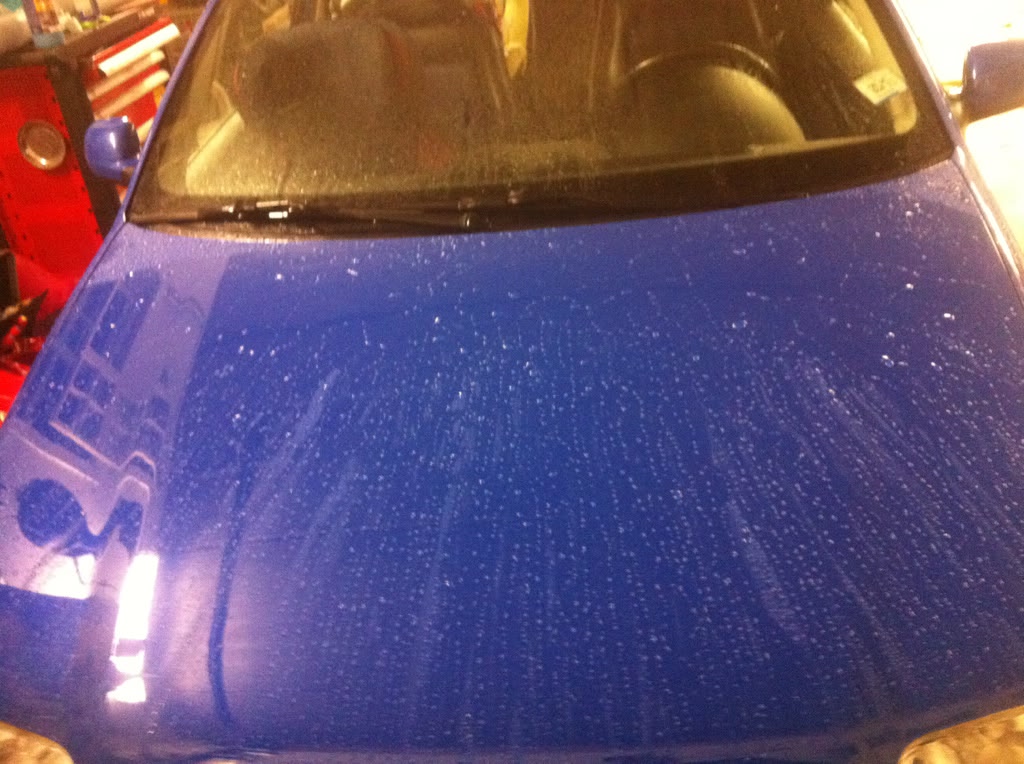

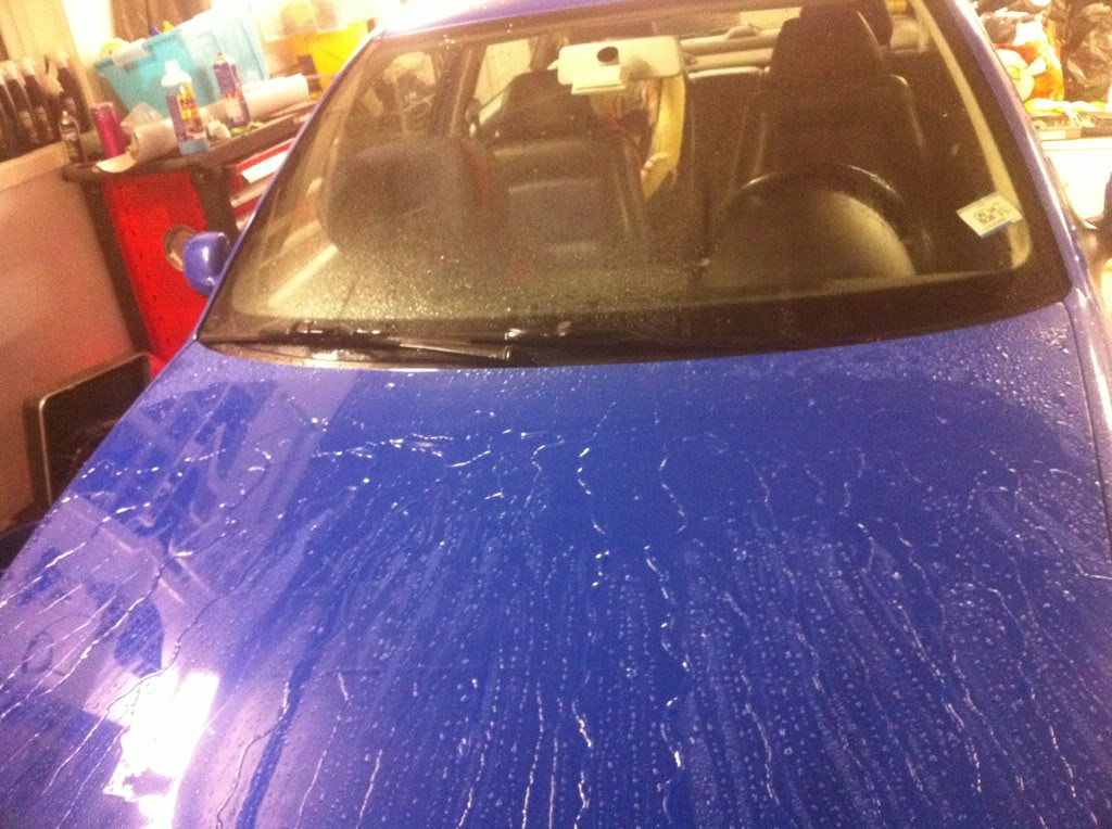

En mini update:

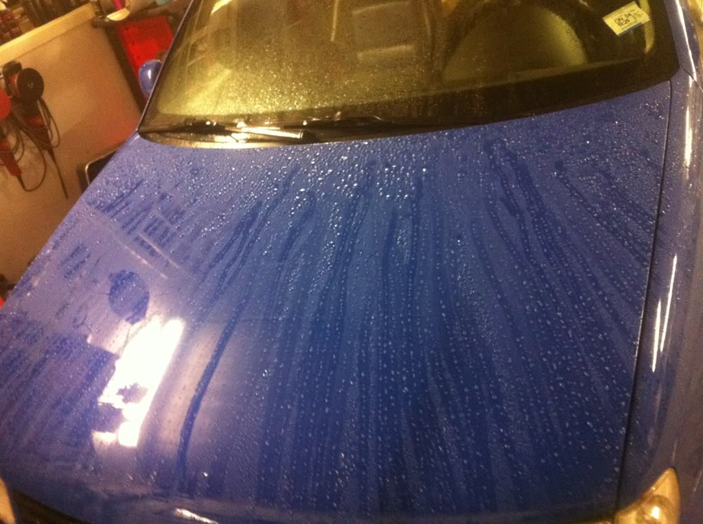

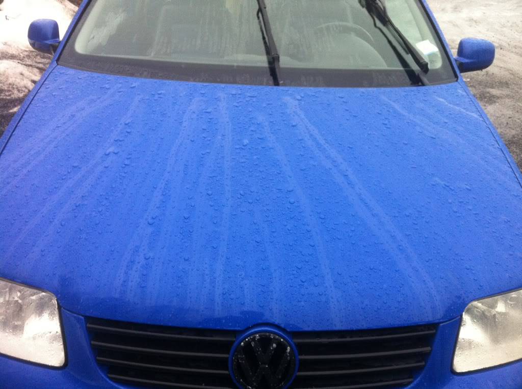

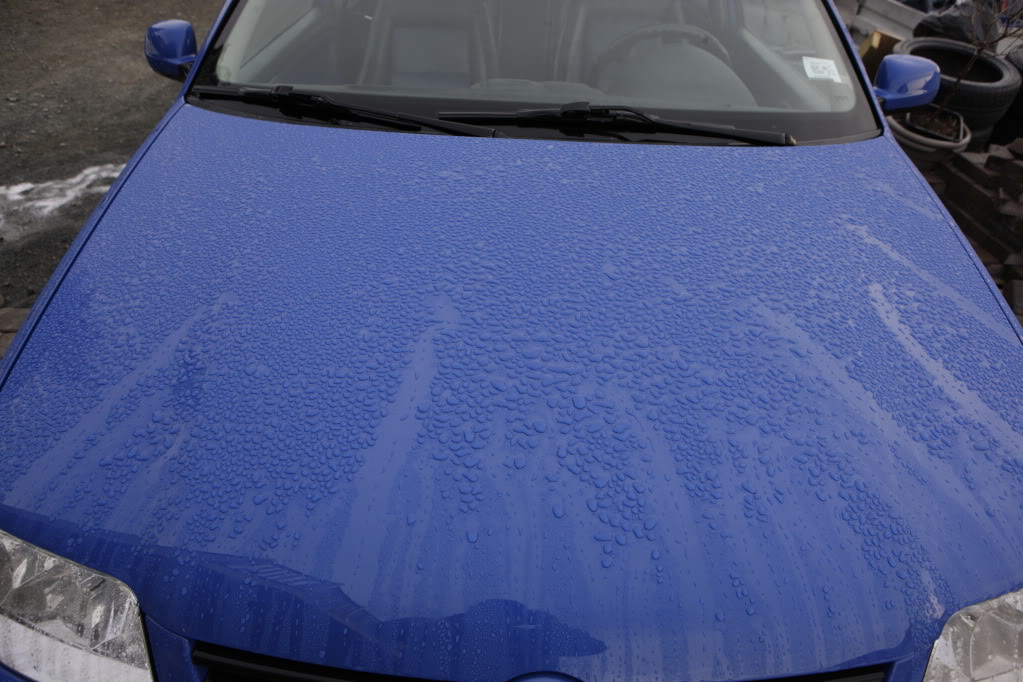

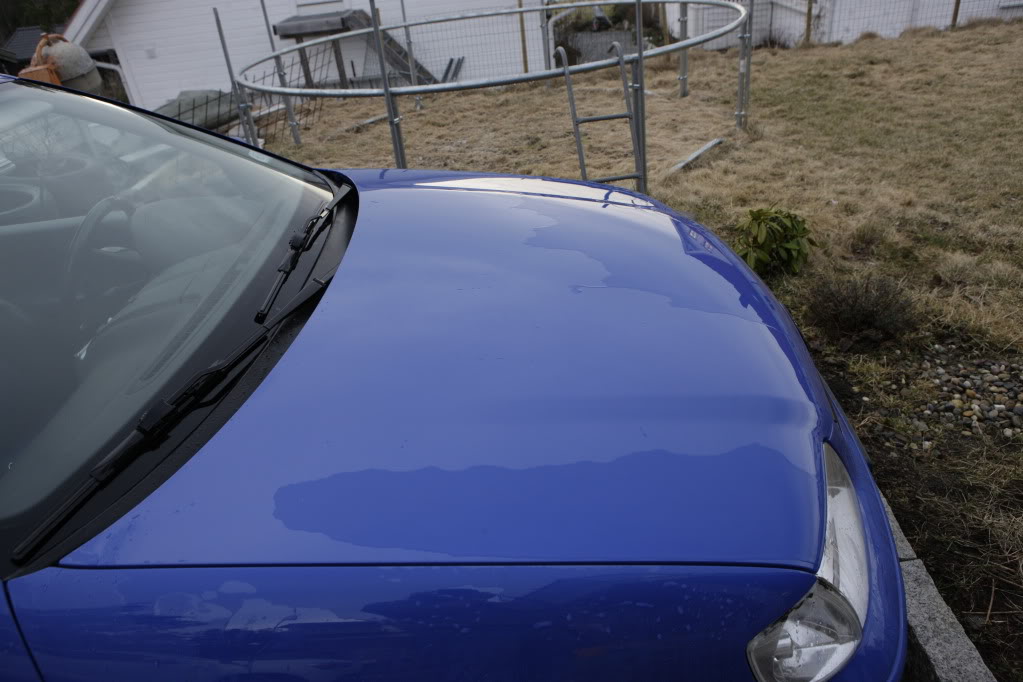

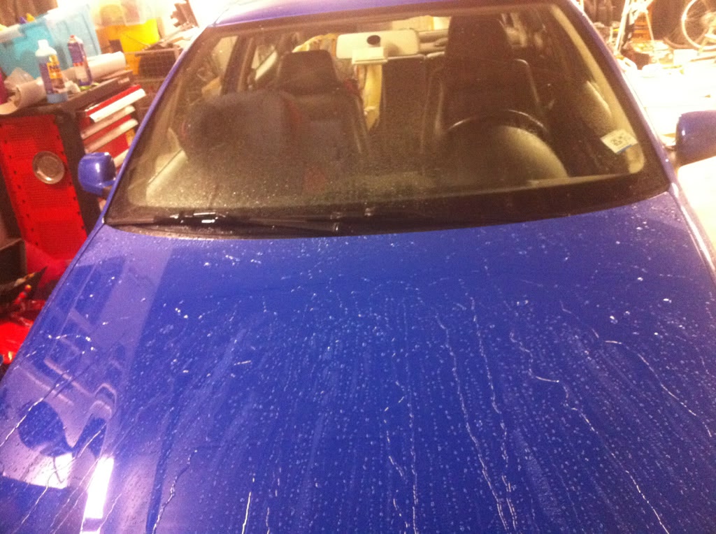

Noen vask senere og en litt sterk blanding med OPW har jeg nå snart klart å ta knekken på LSPn.
Det er lite forskjell å se på beading bildene men på sheeting er det faktisk skilnader selv om de er minimale.
(bildet er tatt etter noen kilometer til jobben på mandag)

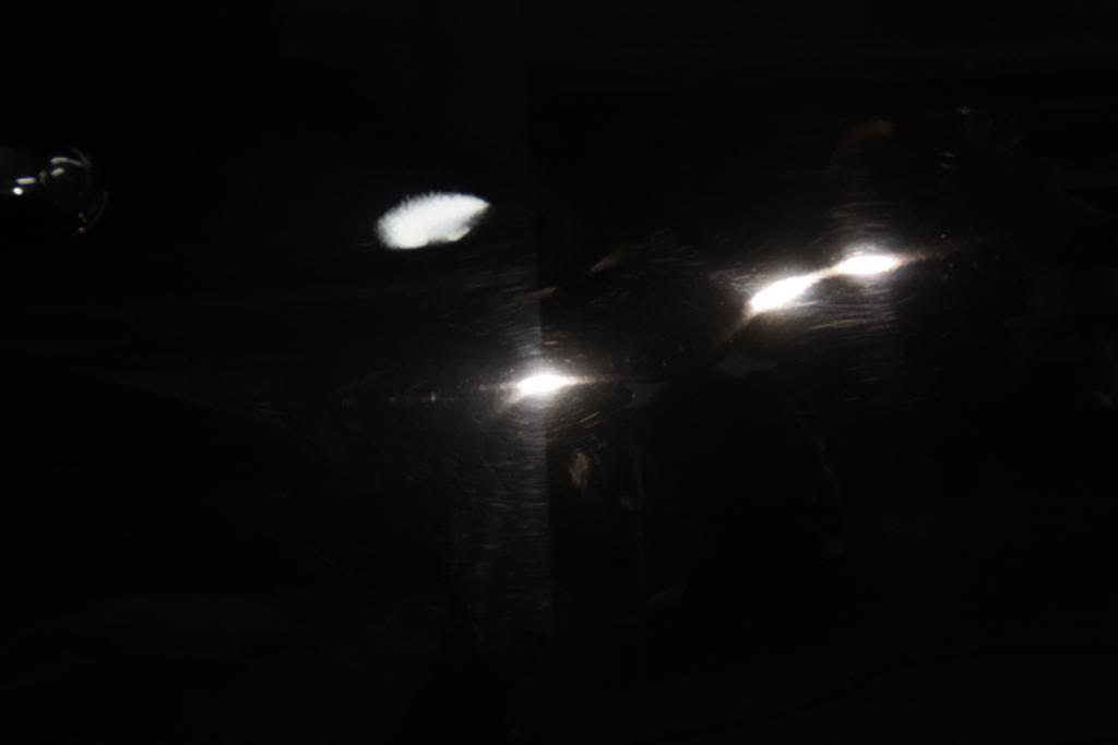

Filmen som jeg prøvde meg på i mørket ble rett å slett elendig og nesten ikke mulig å se noe der.
Men på feltet nest lengst til venstre sheeter det fortere hver gang.... Det er faktisk Shield rett på S30... det som sheeter "saktest" er faktisk CFP+Concorso helt til venstre.
Skal få tatt en vask og laget en film i dagslys i løpet av noen dager.
Jeg vil ikke konkludere men noen ting som helst enda, men det kan se ut til at forskjellene vil være minimale på utfallet.
Og at voks rett på polish ikke foringer levetiden betraktelig.
Dette er fortsatt på ingen måte en fasit.
Og nok en gang beklager den elendige kvaliteten på filmen.
(men måtte oppdatere litt nå før LSP er helt vekk)

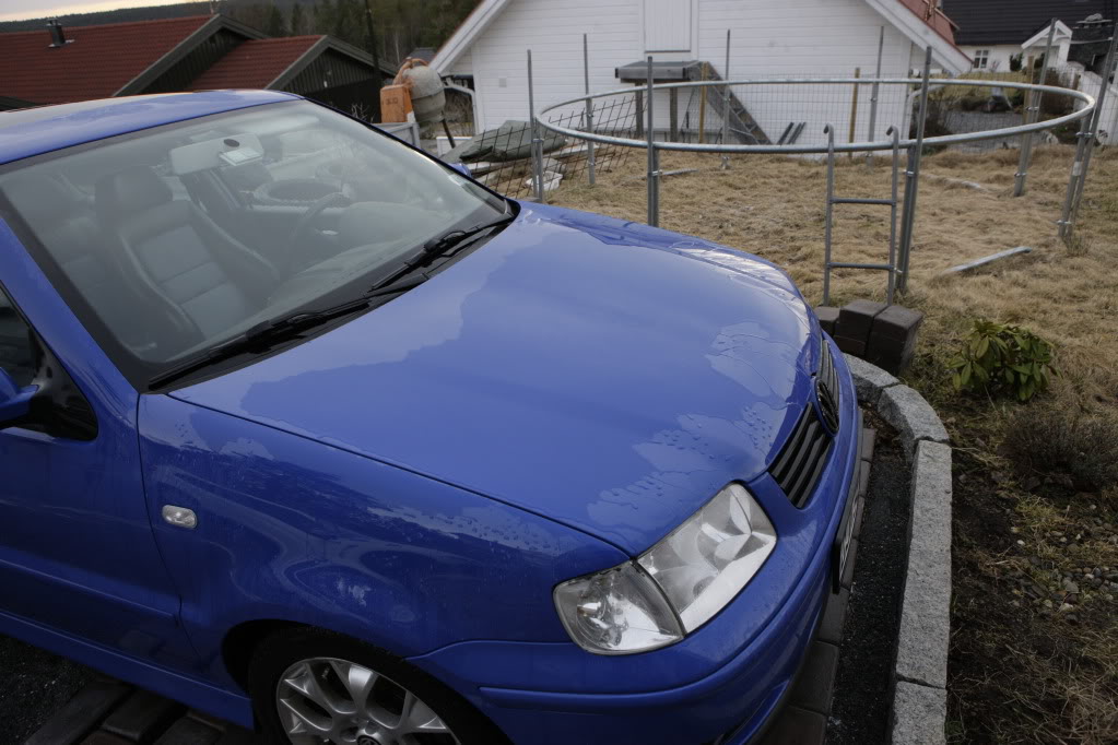

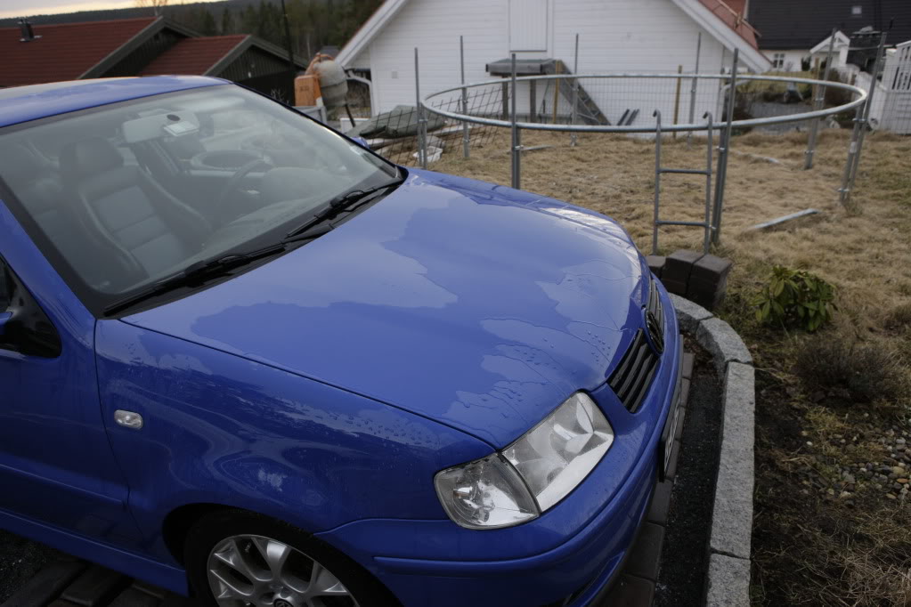

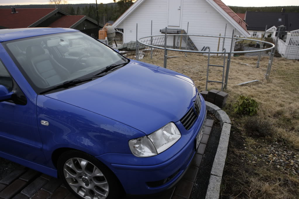

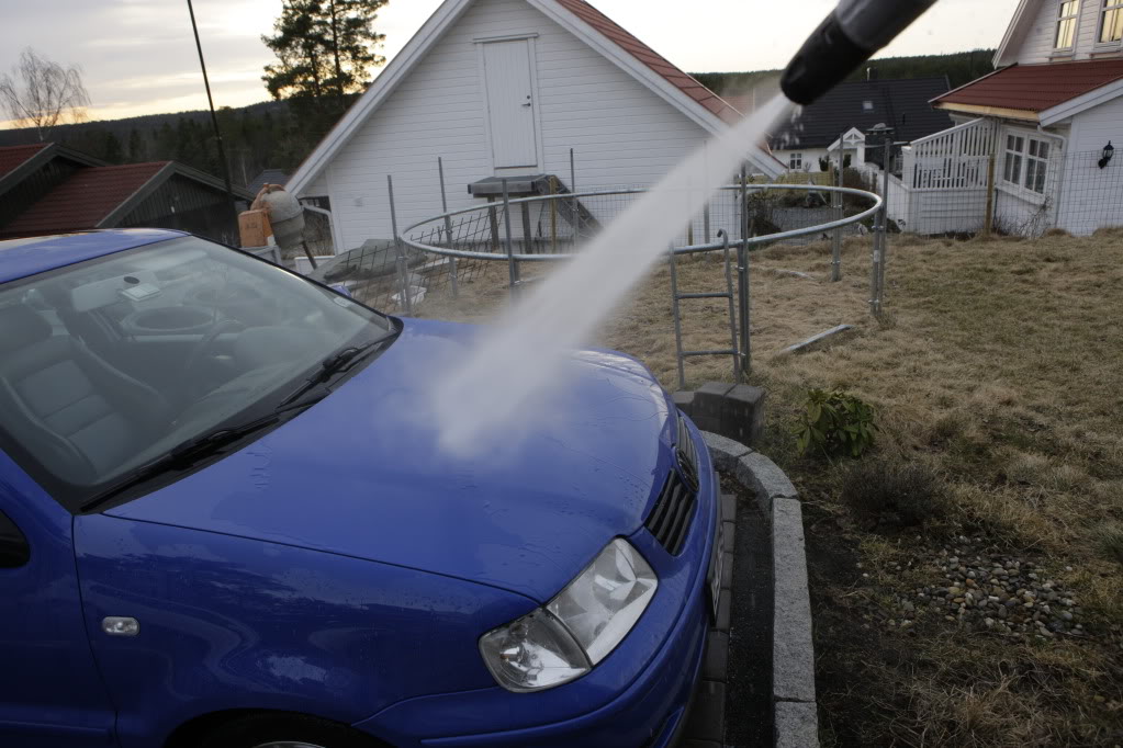

Da var det duket for siste oppdatering i denne tråden.

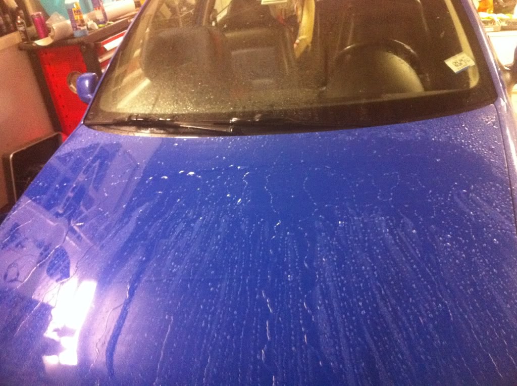

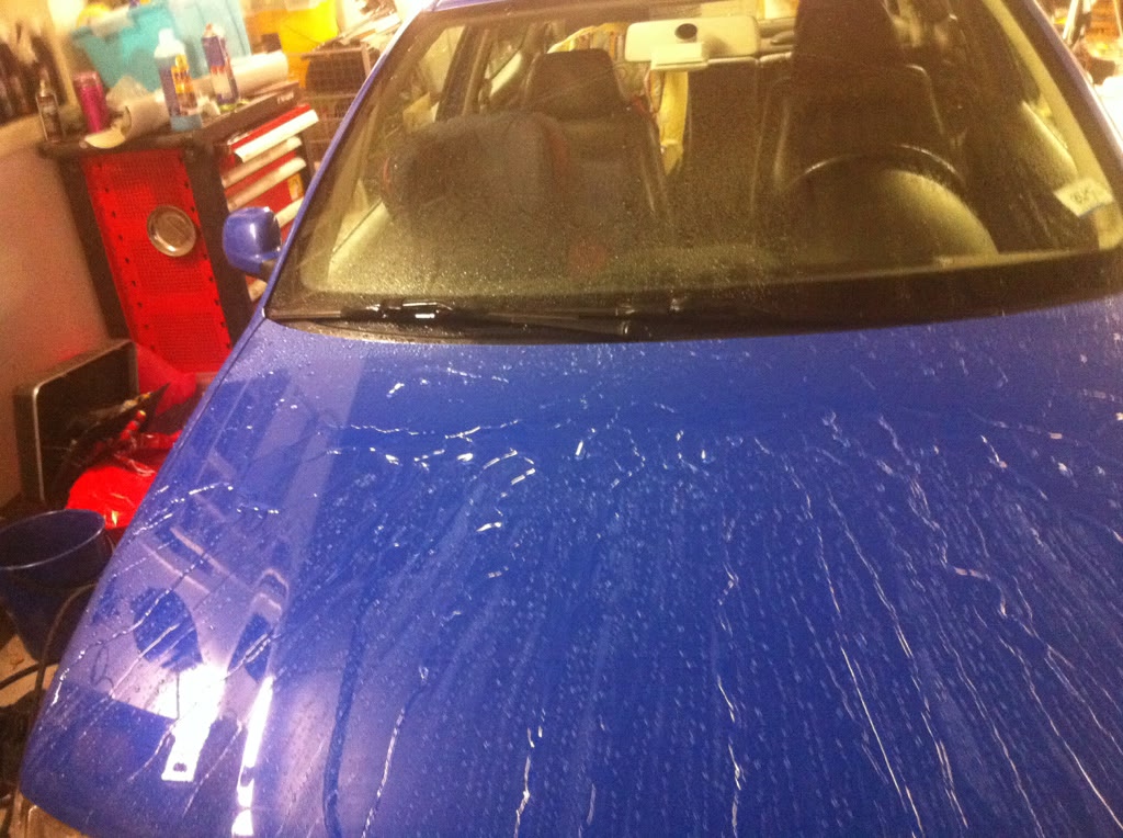

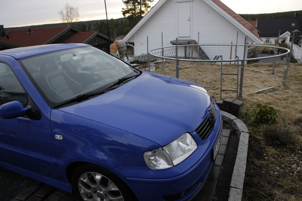

Nå er det mer eller mindre helt slutt på store deler av LSP på panseret. og det kan faktisk se ut som om vi har en ganske klar vinner. og det er vel litt overraskende at det ble akkurat slik. Selv om jeg har tenkt tanken flere ganger..
Voks rett på polish..... som dere vil se av bildene nedenfor i 2 forsøk som er dokumentert via mange bilder, da jeg ikke har noe video kamara som gjir et ønskelig resultat uten masse arbeid.
Derfor følger det nå en serie bilder som dere kan se, tatt i dag etter vask og tørk.</p>
Bilen ble vasket slik:
Surfex 1:15 avspyling
OWP skum avspylig
Optimum carwash i bøtta og berhard mitt..
Starter spyle runde nr.1....
_F8E5701.jpg</p>
_F8E5702.jpg</p>
_F8E5703.jpg</p>
_F8E5704.jpg</p>
_F8E5705.jpg</p>
_F8E5706.jpg</p>

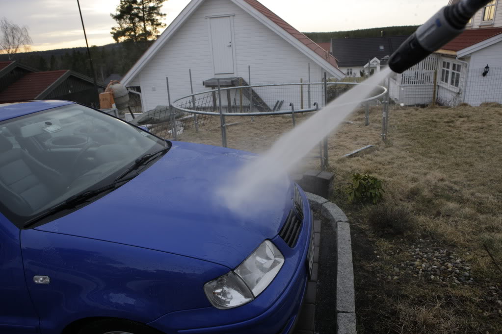

Ganske greit å se forskjell på hva som skjer......
Sheetingen er ganske treg men helt ok er ikke mye vann som ligger igjen...
Så like greit å fylle på med vann igjen for runde 2..
Flyttet meg til foran bilen underveis i bilde serien.. men fortsatt akkuratt samme resultat.
_F8E5709.jpg</p>
_F8E5710.jpg</p>
_F8E5712.jpg</p>
_F8E5715.jpg</p>
_F8E5716.jpg</p>
_F8E5717.jpg</p>
Men som dere ser er beadingen nesten fraværende, så jeg erklærer nå denne LSP for nær døden så den kommer straks til å få en opplivning.. :)
Så nå kan jeg si meg hjertet på hånden at jeg fortsatt kommer til å bruke Glaze innimellom :):P
Men det er nevnt tidligere i tråden..
Og mener nå dette er en grei bekreftelse på det jeg har sakt flere ganger.</p>
At så lenge en er 100% SIKKER på at resultatet er topp er ikke wipedown nødvendig for voks heft sin del. Wipedown er mer et middel for kontroll av eget arbeid. så nødvendig er det..</p>
Kjør debbat ! :)
