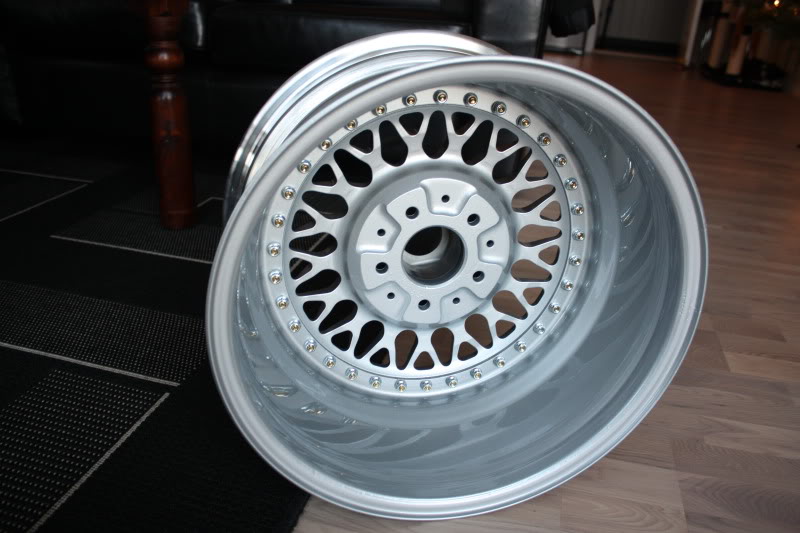

Tenkte å dele min restaurering av et sett BBS RS077 med dere! Dette er 5x112 felger som kommer fra en gammel Mercedes. Så felgene pusses opp og skal selges! De er 8x16 med innpress 35 og nav diameter på 66.5mm.

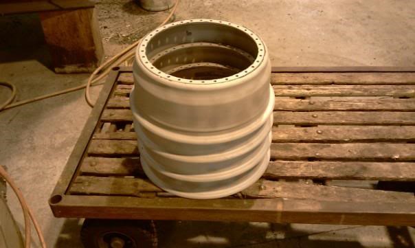

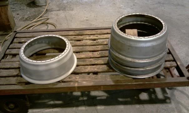

Ut med alle 136 skruene og av med kanter

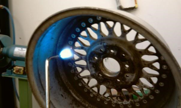

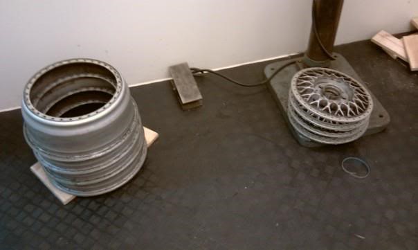

Så var det av ned senter, da måtte det varme til!

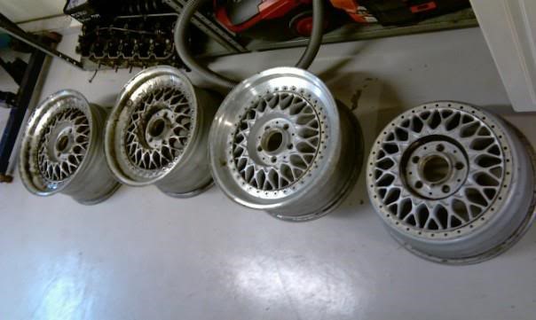

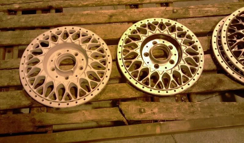

Glassblåsing av senter og alle andre deler, tok sin tid!

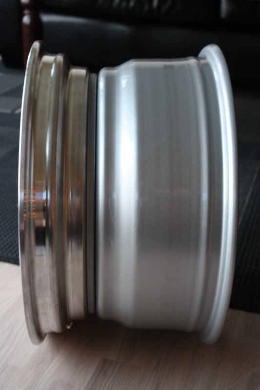

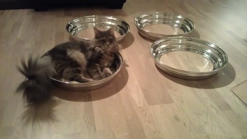

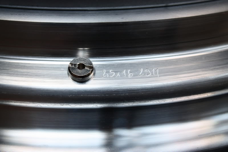

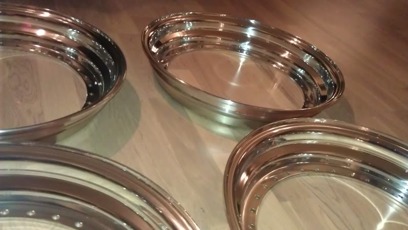

4 nye ytterringer fra Parts & Retards! Men grunnet min uviten om måling av kanter så ble desse 1" breiere, jeg skulle bare ha 0.5" breiere slik at alle felgene ble 8.5". Men nå ble de 9x16 plutselig. Har avtalt med Parts & Retards å få bytte to av kantene i 0.5" smalere, slik at det blir 8.5 og 9".

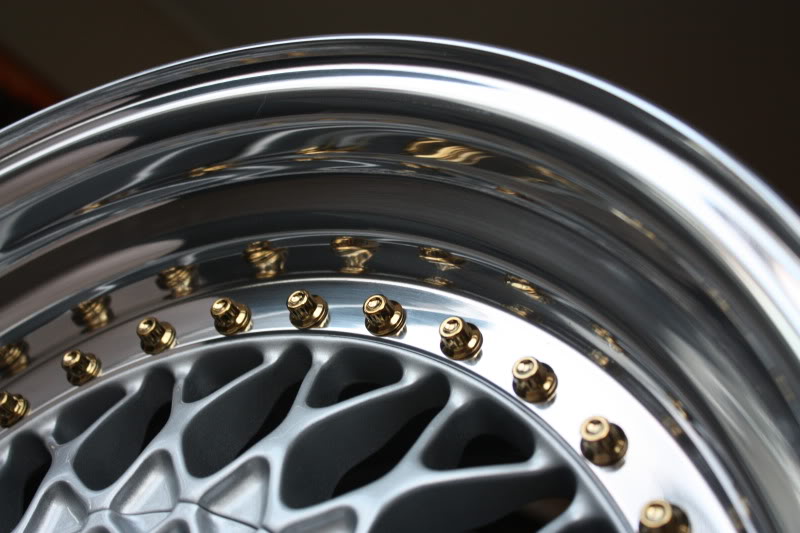

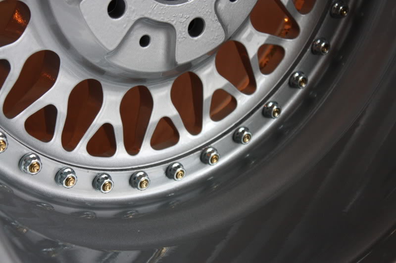

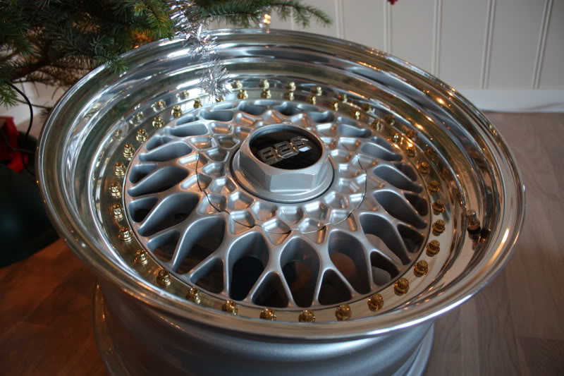

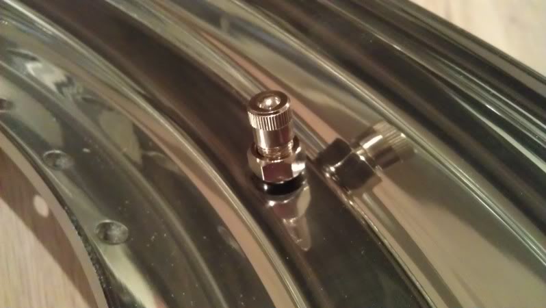

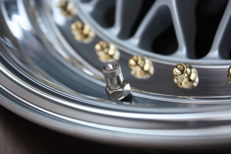

Det ble også kjøpt 136 nye gull skruer, 136 nye muttrer, 4 nye emblem og 4 nye rustfrie ventiler.
Katten var enig i at dette er bra greier!

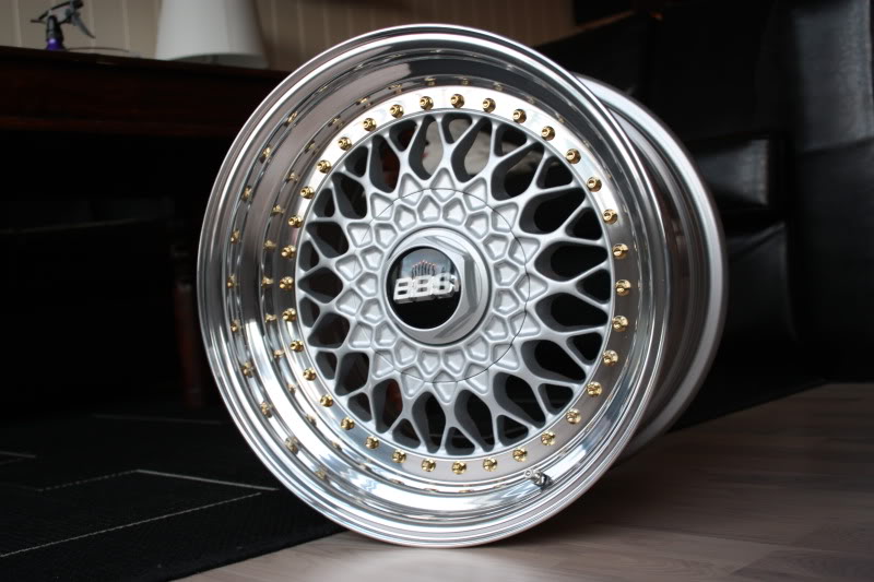

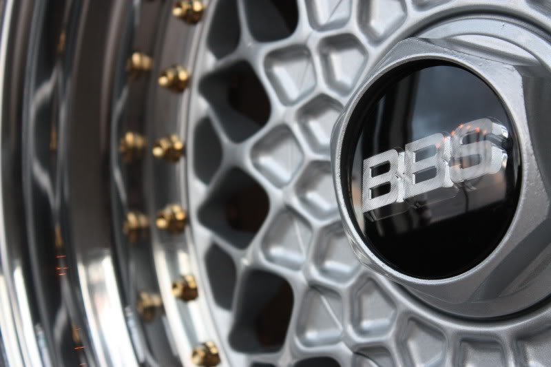

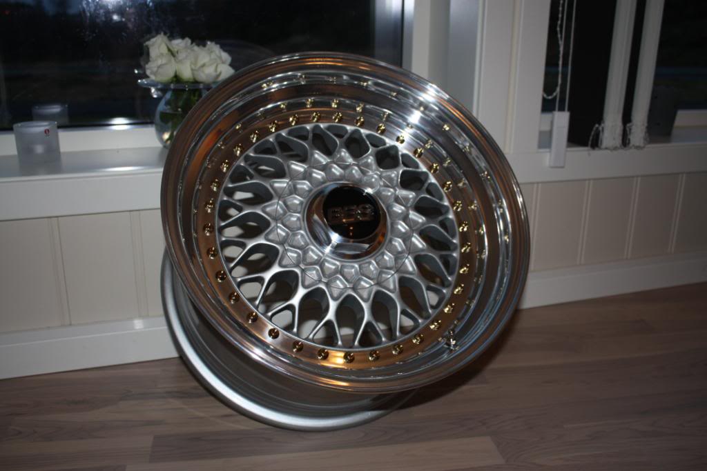

Det ferdige resultatet!

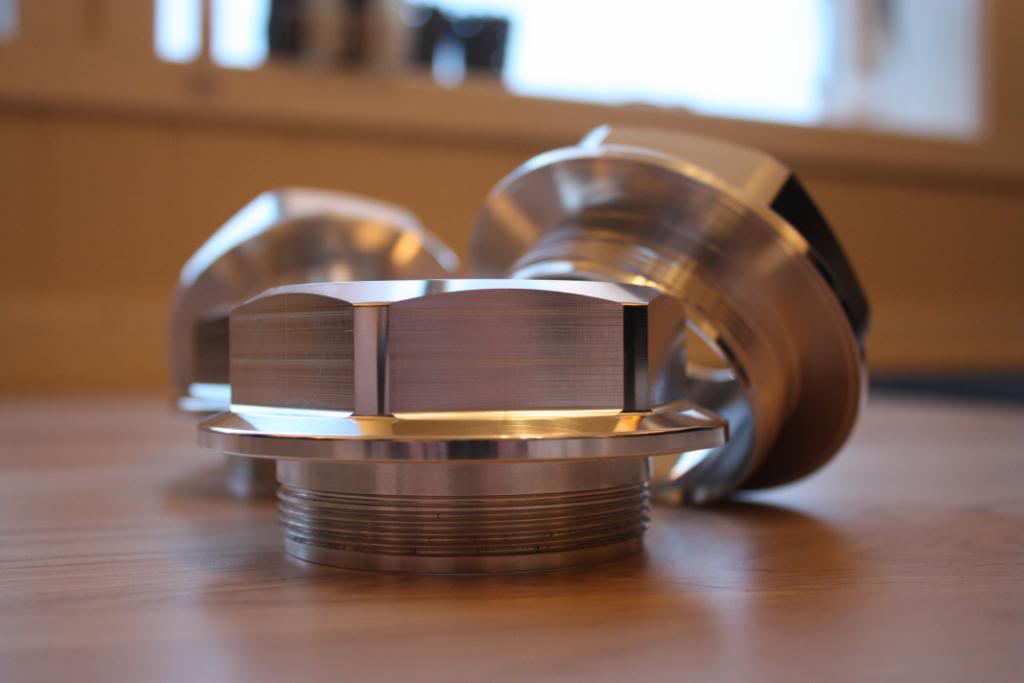

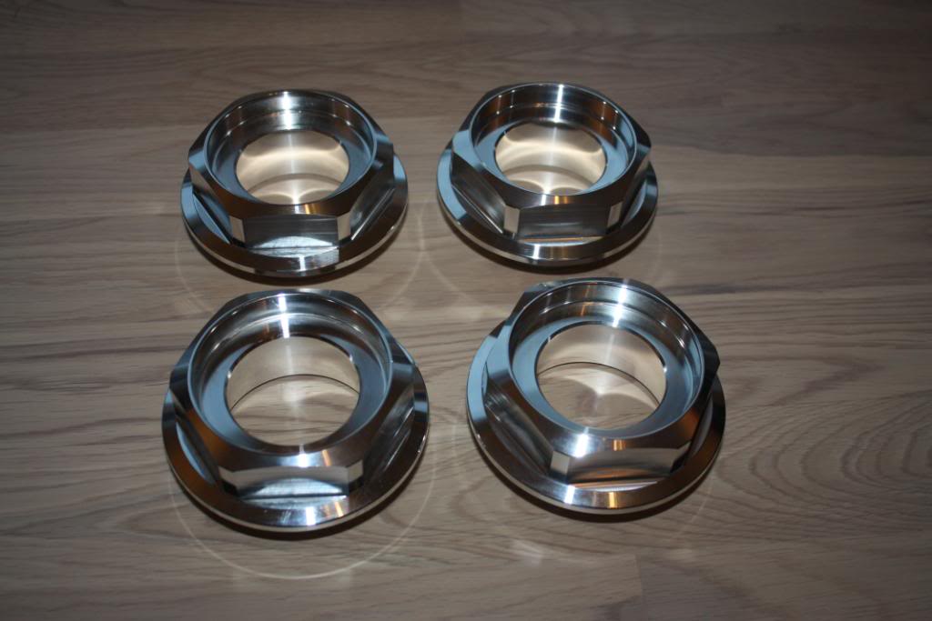

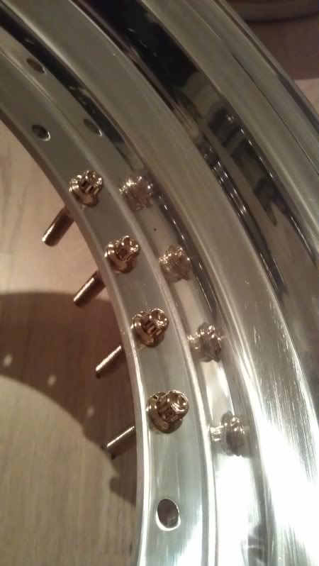

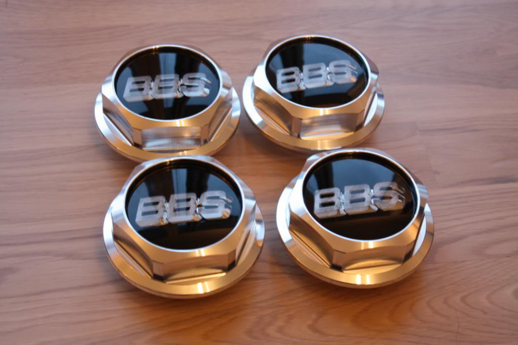

Var ikke fornøyd med resultatet på senter muttrerene, siden de hadde en del irr som viser gjennom lakkeringen. Det ble da kjøpt nye CNC maskinerte hel aluminium muttrer fra Tyskland. Det ble mye penere!
Felgene er pr.i dag ikke 100% ferdige. Et par deler skal tilbake til lakkereren for å rette opp i litt små feil jeg fant. To av kantene skal også byttes med P&R, så ingen av felgene er skrudd sammen med fugemasse da. Er bare den ene som ble satt raskt sammen for å se.
