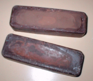

5 Slik som dere ser på tidligere bilder så er det veldig stygge "skader" eller merker på felgene. Dette er syre som har trengt seg inn i det myke aluminiumet og det som må gjøres er å pusse vekk et lag av aluminiumet for å få et godt resultat. Dette gjør vi med først enten GROV polering pastaen ( den brune ) ved å sette på drillen den harde poleringsputen som man får med på kjøpet av det alu polerings kittet. Forsiktig roterer vi puten og trykker varsomt mot pastaen til den blir varm slik vi får på et meget tynt lag med pasta på puten. Dermed kan vi da føre dette på felgen ( Det er veldig vaskelig å forklare hvordan det er riktig å gjøre dette når vi fører polerings puten på felgen. Det skal ikke være noe merker eller spor fra pastaen på felgen , det skal kun bli mat når man polerer med denne pastaen her. Dette steget kan man også utføre med grå våt pussepapir grovhet 400-600. Dette skal man gjøre helt make på alle felgene man ønsker å polere. Det er viktig at man pusser skikkelig for hånd over alt. Viktigste for meg var å gjøre dette så godt som mulig for å fjerne merkene , da disse var edset inni felgen og noe steder var det litt ruglete område, da måtte jeg gjevne ut dette.

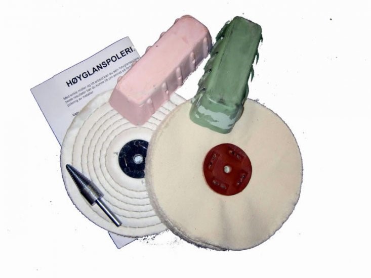

10 Det er NÅ selveste poleringen begynner. Det er dette som krever litt erfaring og trening for å få til et bra resultat. Her må man prøve seg litt fram med hvor mye hastighet det skal være på drillen ( poleringpastaen skal bli varm ca slik man vet hvor mye fart man skal ha ) og så er det viktig å se at man ikke trykker så hardt på drillen, man skal bare holde drillen svakt og ikke legge så mye press på. Man skal heller ikke legge igjen spor ifra pastaen. Når man skal ha på poleringspasta på fører man myke polerings puten mot pastaen og har en god hastighet slik pastaen smelter på puten. Når man kjøper høyglanspolering pakken får man to pasta typer. Man begynner først med den grønne også den rosa hvis jeg ikke husker helt feil! det står også i bruksanvisningen om det er tvil. Bruk helst to forskjellige puter til hver pasta slik man ikke blander.
Komplett sett for polering av aluminium, messing og kobber. Består av grov og fin skive, grov og fin pasta, bruksanvisning samt en spindel for montering på drillen. Skivedimensjon 4" er velegnet for MC o.a. mindre deler, mens 6" passer for bil, større deler etc. Norsk bruksanvisning medfølger.
Finnes nå også i flytende form! Flytende pasta påføres på arbeidsstykket. Du får dermed bedre kontroll over poleringsprosessen, siden polerskiven stadig blir tilført mer pasta. De faste barrene veier 250 gram, flytende pasta veier 1 kg.

-GROV Aluminium pasta ( denne her er ganske grov så bruk varsomt )
( Kjøpes på : http://www.gasolin.n...products_id=254 )
- Polering skive til høyglans ( Det er greit å bestille par slike på siden til sluttarbeid )
( Kjøpes på : http://www.gasolin.n...products_id=267 )
