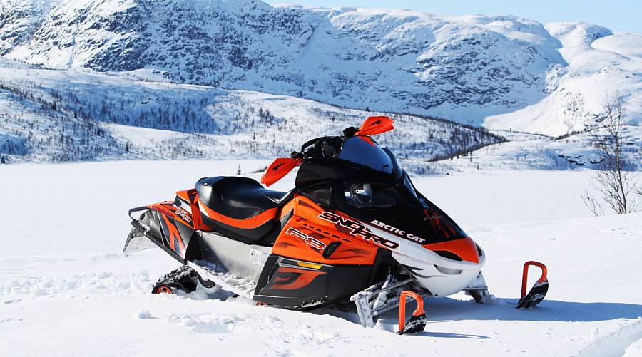

Snøscooteren jeg kjøpte nylig har vært gjennom litt busk og kratt så plasten er litt mattere enn den normalt ville vært. Er en del småriper som ligger helt i overflaten som jeg kunne tenkt meg å bli kvitt. Dette er kun plast som er støpt glatt og blank og har ikke klarlakk av noe slag tror jeg. Hva kan jeg bruke på dette? Det gjelder i hovedsak det svarte området av panseret og rundt styrekonsollen
