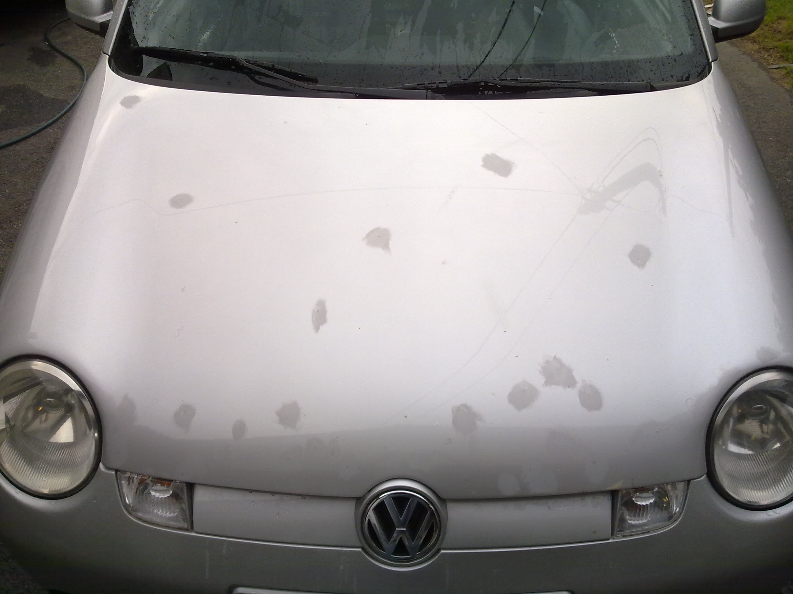

Panseret på bilen min da jeg kjøpte den, fullt i steinsprut "fikset" med tykke lag av flikklakk i feil farge:

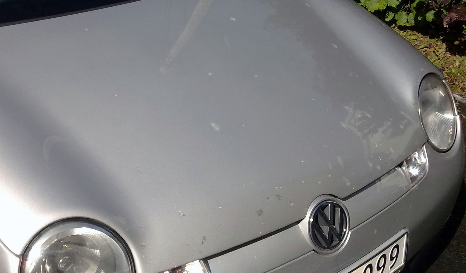

Våtslipt bort all overflødig lakk med 2000-papir:

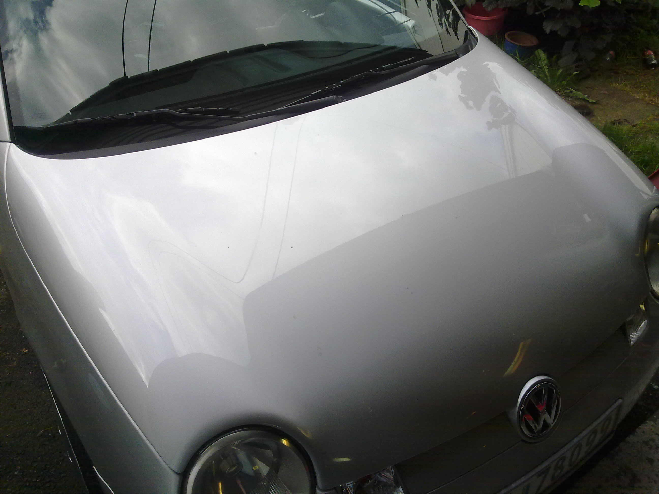

Gikk så over med det eneste jeg hadde tilgjengelig da, biltema DA maskin og AutoGlym paint renovator (den rosa), som jeg ble garantert av flere her inne at var totalt bortkastet å begynne på:
Så jeg vil si at DA etter våtslip kan bli bra det. Med et finere papir, bedre DA maskin og bedre polish så er det iallfall muligheter for gode resultater.
