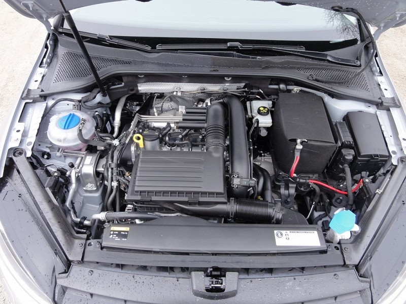

Har kjøpt den nye Golfen nå med 1.4 TSI og der er det ingen deksel lenger.
Forhandler rådet meg til og ikkje vaske motoren her i fare for at det skulle skje noe og heller overlate det til verkstedet når bilen skal på service. Det er veldig lenge til så skulle nok vasket den flere ganger før den tid i alle fall.
Legger ved ett bilde fra en tilferdlig finn.no annonse med bilde av motorommet.
Hvilken fremgangsmåte ville dere brukt på ett sånt motorrom? Surfex og hageslange eller ungå hageslangen og vaske del for del med klut?
kimhas    24
kimhas
Ser ikke moe stort problem med og vaske oppi der altså. Ungå og få vann i sikring/motorstyringsboksen som ser ut til å væri til høyre i bilde.og ikke for mye i batterikassen heller..
Men om du vasker litt gjevnlig fra den er nye skal det jo heller ikke mye til å holde det rent. Jeg pleier og blåse tørt med luft rundt utsatte kontakter osv etterpå. Kan vere greit og varmkjøre bilen etter motoravsk også, da er du på den sikre siden.
