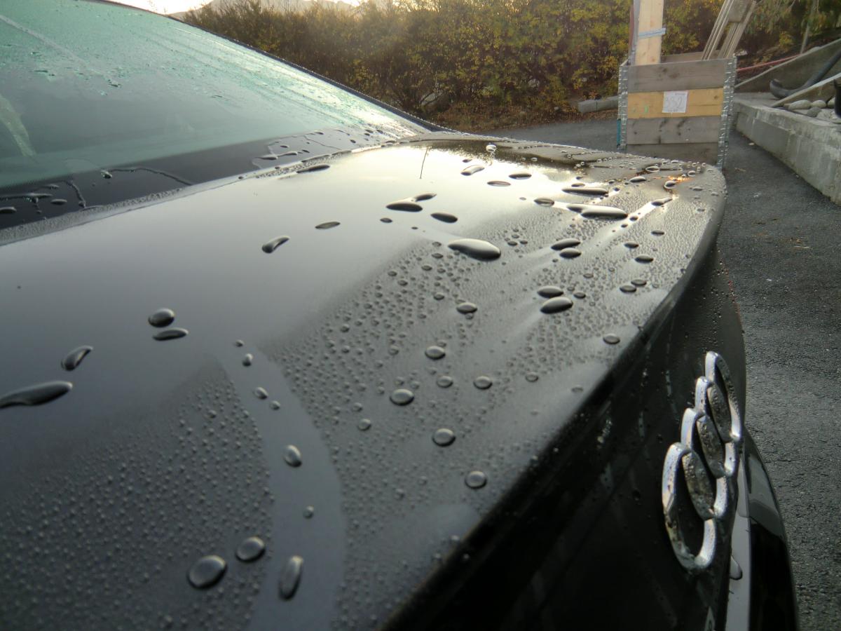

Tenkte jeg skulle legge inn en liten tilstandsrapport før jeg startet vinterklargjøringen for i år.
I sommer (02.07.2011) la jeg på ett lag med Autoglym EGP (24h herding), og to lag med Autoglym High Definition Wax på bilen etter en runde med Scholl S03 Gold og S30+. Har spylt bilen meget ofte i vaskehall, og har vasket med hanske ca 2 ganger i mnd siden den gang.
Slik ser beskyttelsen ut etter håndvask og avspyling etter 4 mnd :)
Bilde av tak, fører- og passasjerdør fremme m/flere.

Ja nå har ikke jeg noen som helst erfaring med holdbarhet på forskjellige produkter, eller hvor gode andre vokser/lakkforseglinger er. Men dette kan da ikke være så forferdelig galt :)
For vinterpreppen tok jeg 2 lag med EGP og 2 lag med voks.. så får vi se hva vinteren har gjort med beskyttelsen når våren kommer.

AG EGP sammen med HD Wax funker ganske bra ja.
Konebilen har fått kun HD Wax i juni og still goin strong! Men fruen kjører ikke så veldig mye, bilen står delvis ute og er vasket DCN style 1 gang i mnd.

HD wax er undervurdert og har knallbra holdbarhet og super beading, men husk at hvis du bruker noen form for QD er det nok den vannet beader på ;)

HD wax er slettes ikke dum den gitt, ser bra ut og har en god holdbarhet også syntes jeg....
HD wax er nok blandt de mest holdbare voksene på markedet. Har sett helt grei beading etter nesten et år med denne.
Enig! Har ennå ikke spylt bilen etter siste behandling tidligere i uken, men gleder meg til å se vannet forlate lakken like fort som den treffer overflaten ^_^ Men noen QD ble ikke brukt før bildene ble tatt, såvidt jeg vet ihvertfall. Avfettet med prickbort, og kjørte en runde iron X - for så å vaske bilen manuelt.. Kan hende der er noe vokslignende greier i shampooen jeg bruker? AG sin shampoo..

tS_: Likte forresten det første beading-bildet ditt, det var vanvittig fint! :)
Takktakk :) Tatt med et kompaktkamera.. Ble litt overraska selv når jeg så det :P

La 915 på BMW'n her for litt siden og var ute en tur i regnet med den i går. Meget bra beading på 915 ja :)
