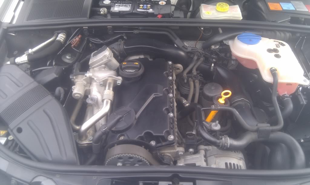

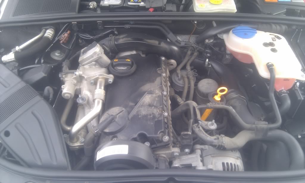

Tok motorrommet først denne gangen. Dynka surfex på kald motor og skumma over med foam cannon før jeg spylte over.
Deretter demonterte jeg diverse deksler og gikk over med Green Clean og mf.
deksler demonter:
Vasket under:

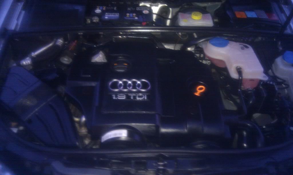

Her er det ferdige resultatet av motorrommet:

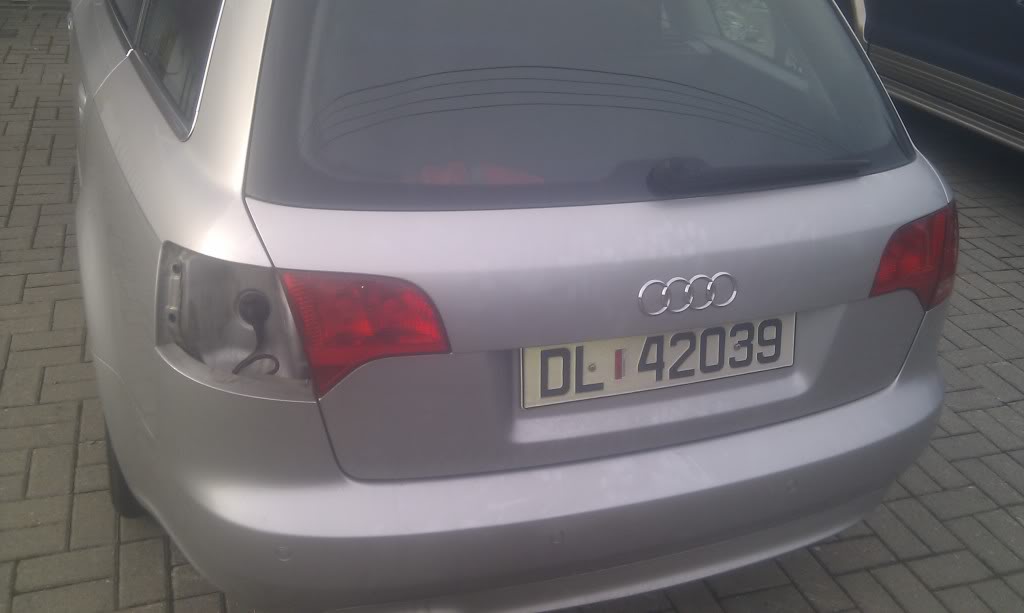

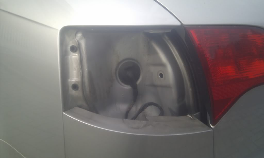

Ble litt demontering av litt eksteriør her for å komme til, og få ut fuktighet fra ene baklykta.

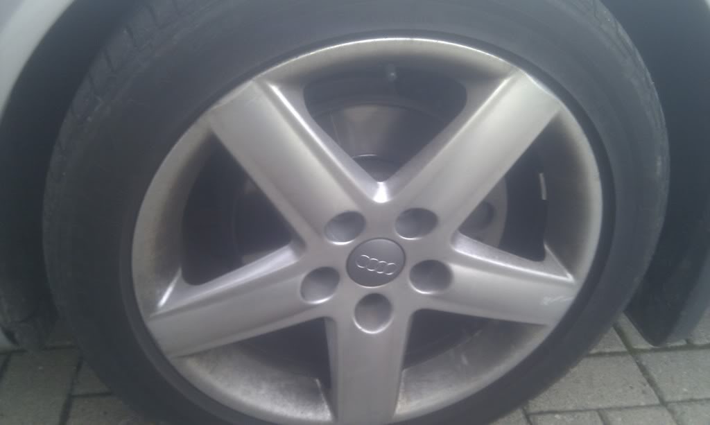

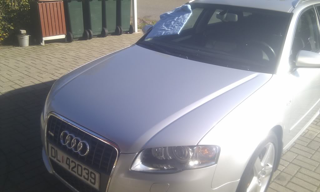

Her er noen bilder FØR vask:

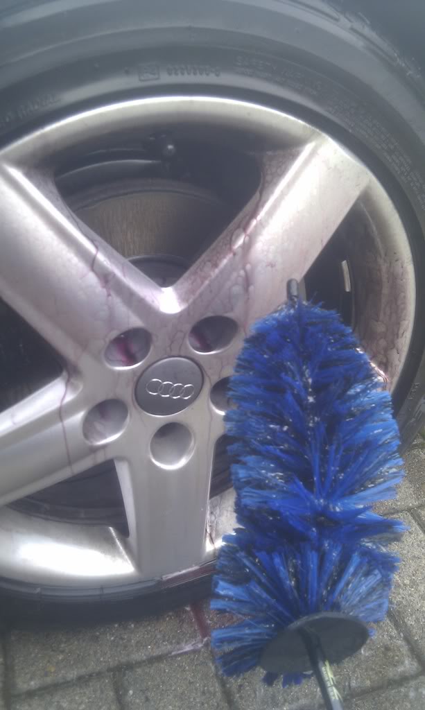

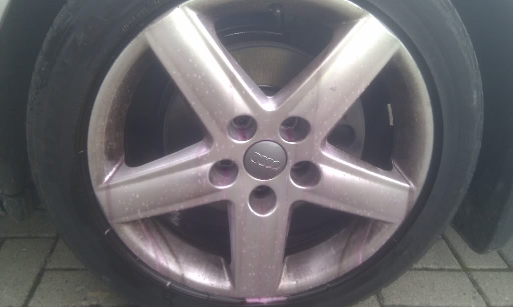

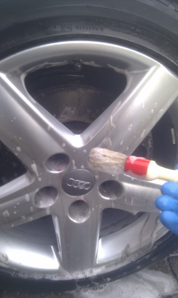

Først la jeg P21S på felgene og surfex på dekksidene og resten av bilen.

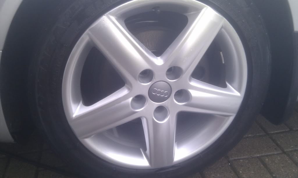

Felger ble vasket med børste og kost:
Ferdig:

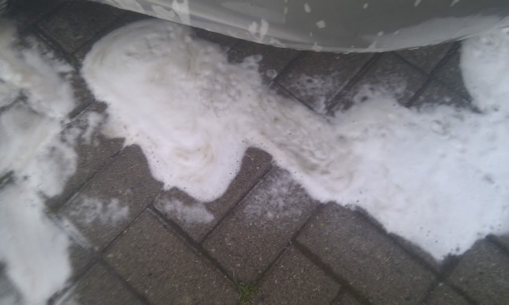

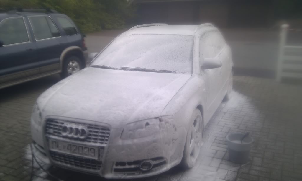

Deretter fikk bilen er lag skum, her ble det brukt Orange Prewash i foamcannon:
Deilig å se at kjemikaliene virker!

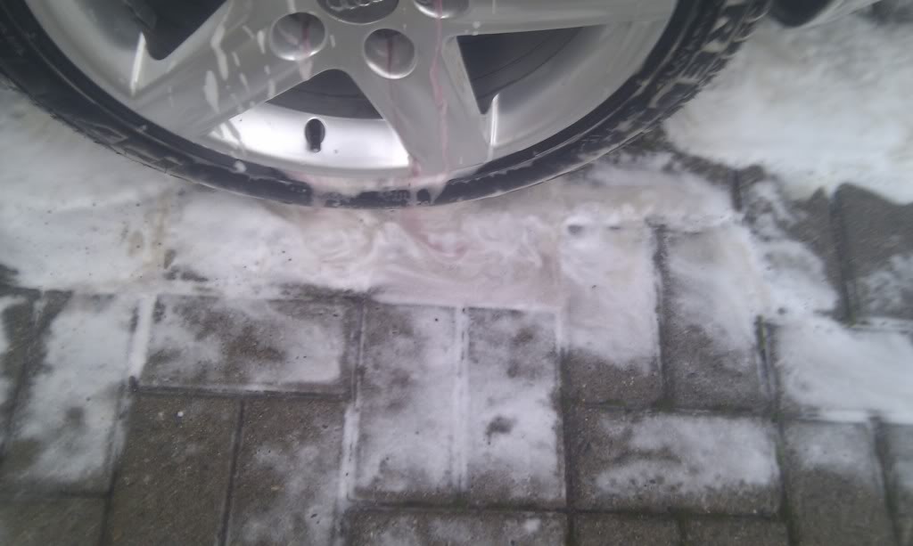

Spylte bilen en gang til og siden jeg hadde fått en nytt produkt, nemlig IronX ble det testet. jeg trodde bilen var rein, men der det er lilla ligger det partikler igjen.

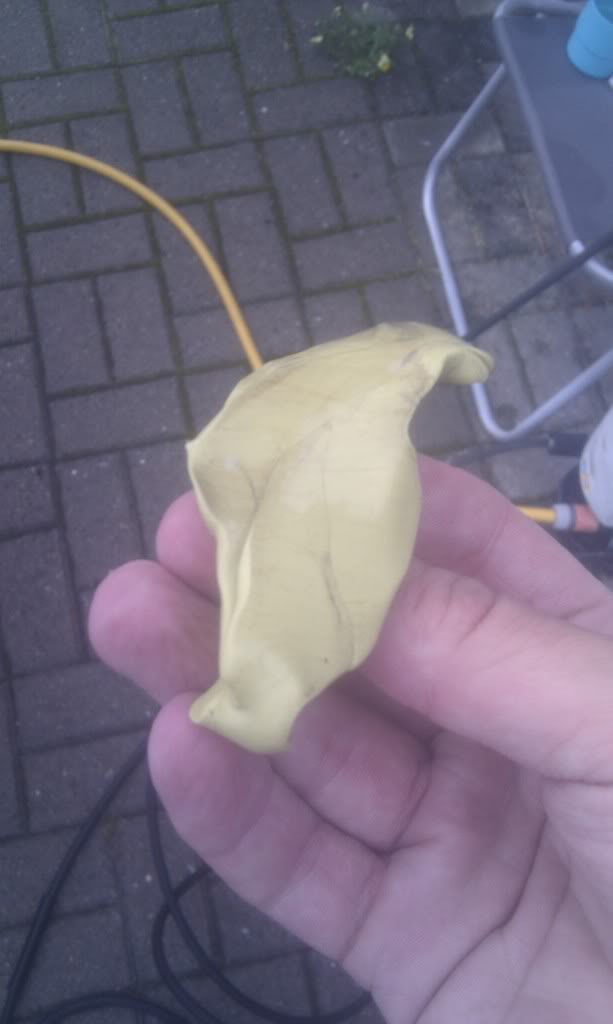

Etter ironX ble bilen spylt atter en gang før det var på tide med clay. Bilen var nå veldig ren og clayen så slik ut etter hele bilen:

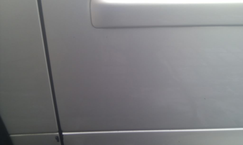

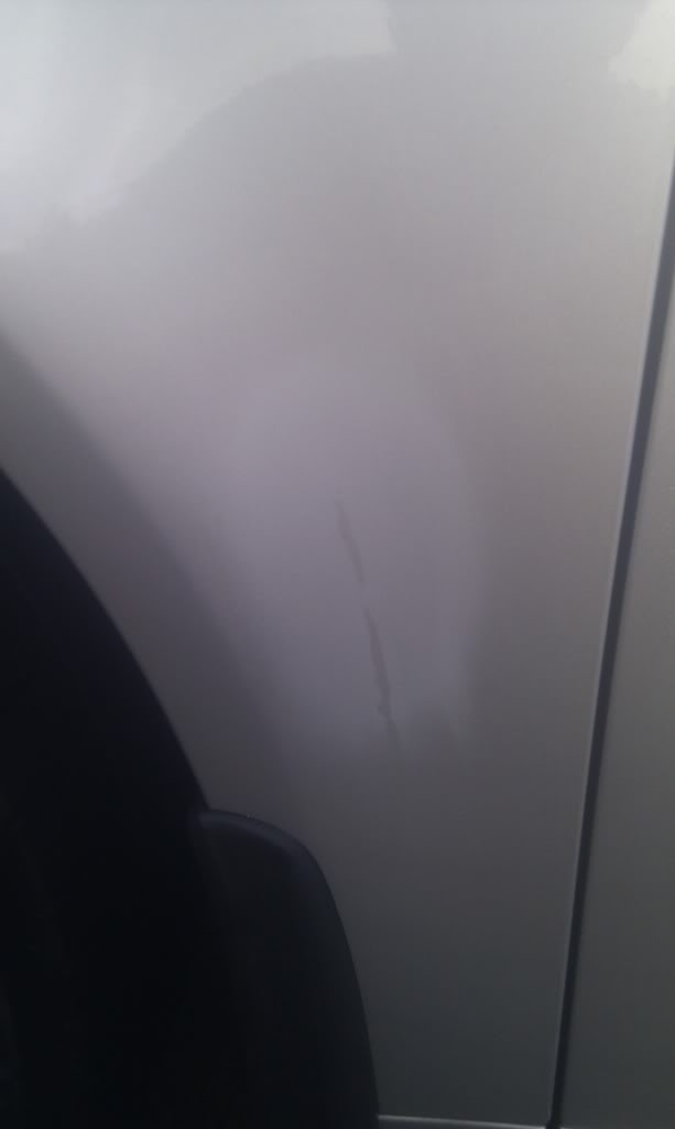

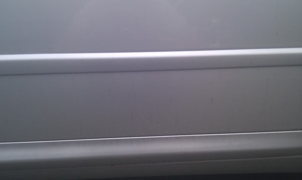

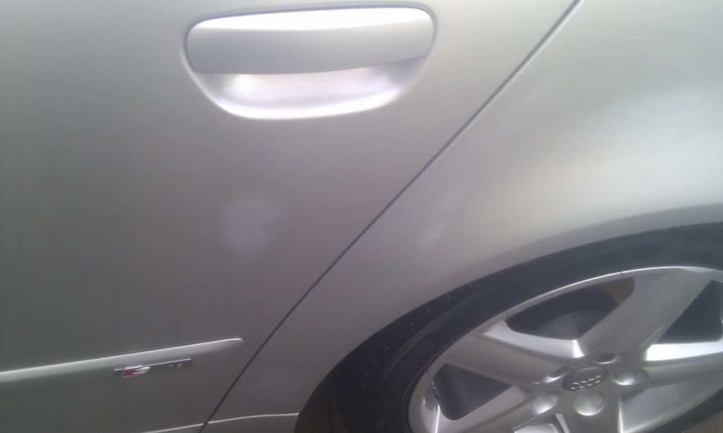

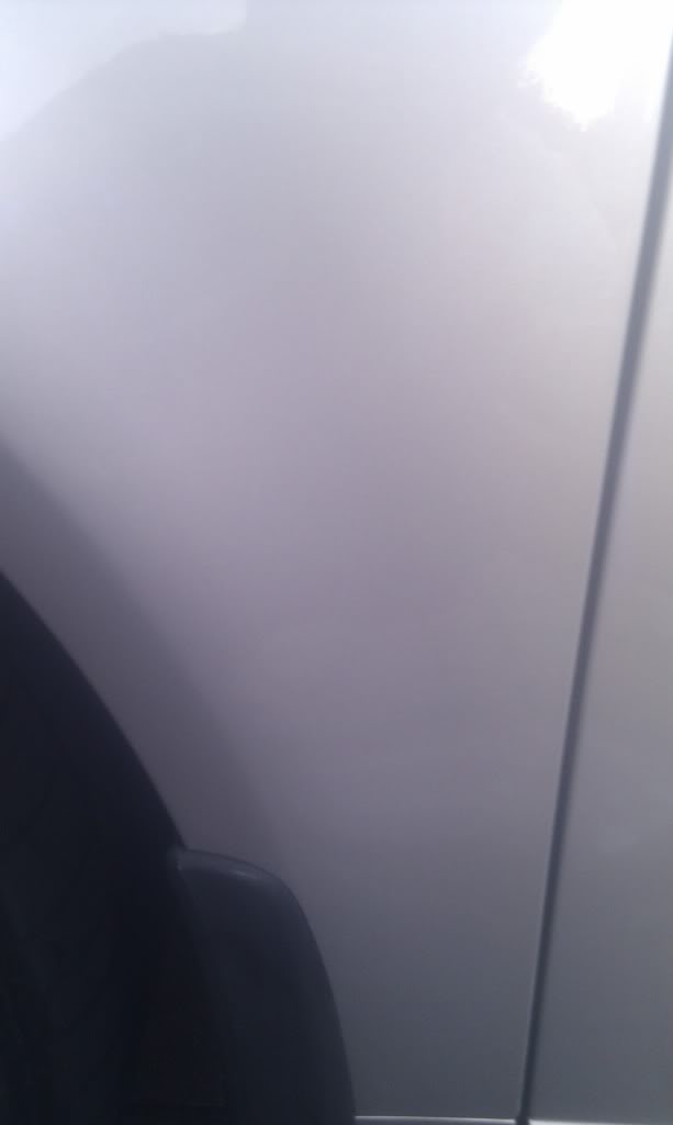

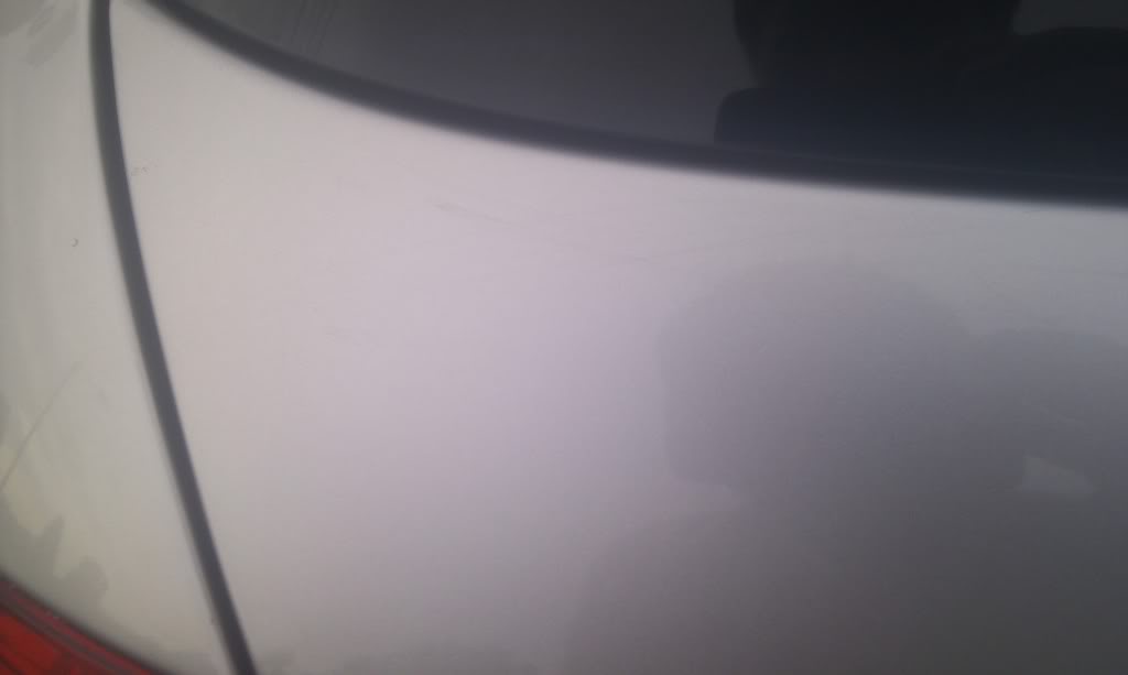

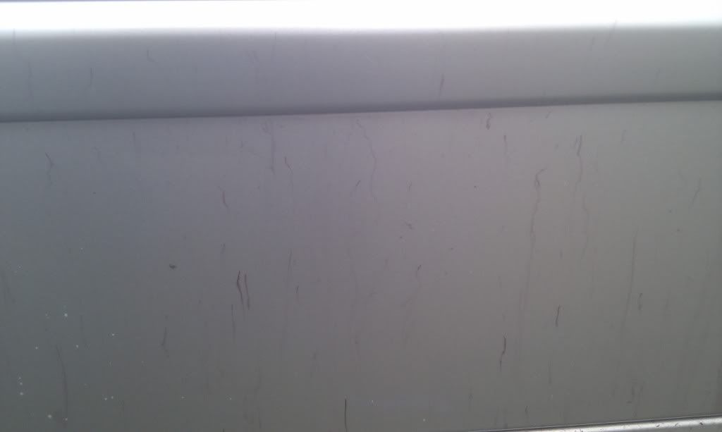

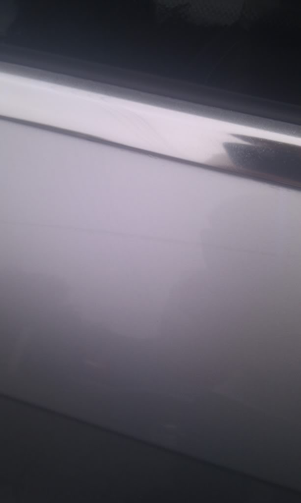

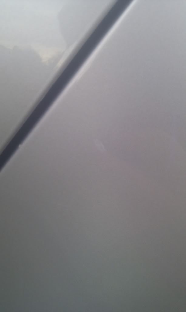

Så var det på tide med litt ispeksjonsbilder av lakk. Det er nesten håpløst å få til med en HTC desire, men det får duge siden jeg ikke har noe annet her.

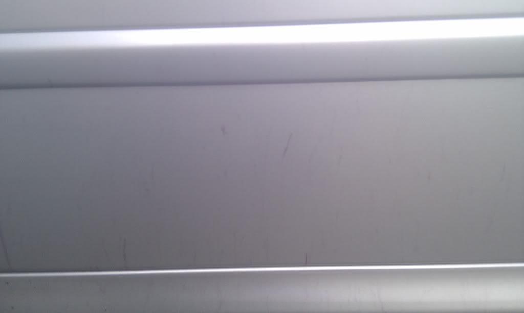

Stygg ripe:
Ikke lett å se noe her:
stygge riper på bakluke:

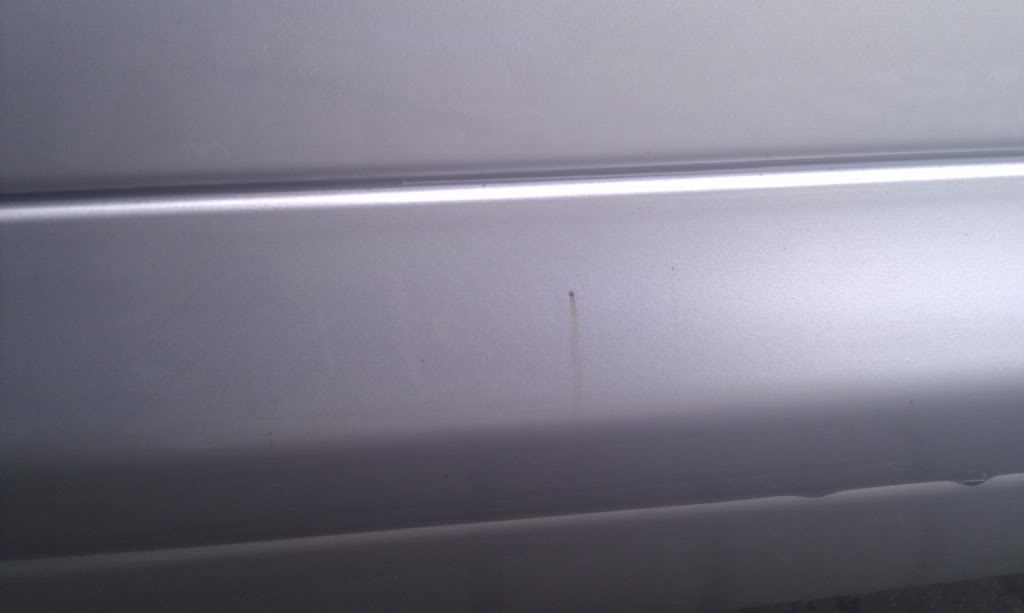

merke:
Disse merkene var det bare en ting å gjøre med, nemlig litt våtslip! Gikk først på med P2000 deretter P4000 etterfulgt av sholl s03 på rubbing pad.
Våtslipt:

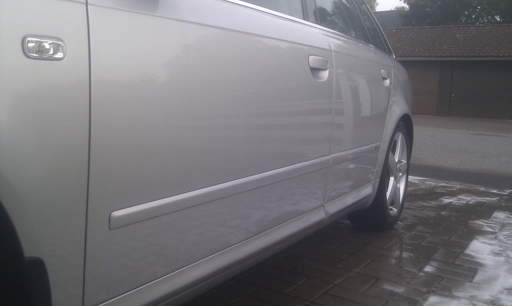

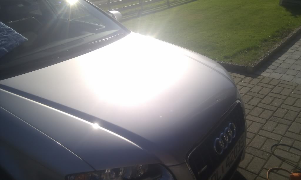

Resultat etter våtslip og polering:

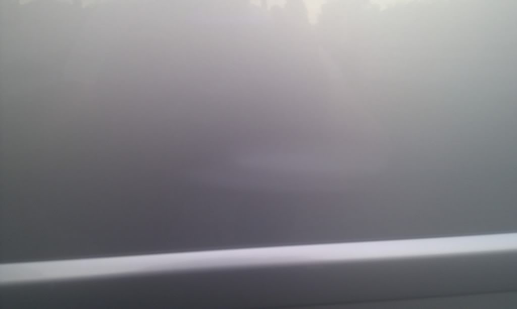

Prøvde meg på noen 50/50 men det nytter ikke med dårlig kamera og sølv lakk desverre, så får ett av stolpen istedenfor:

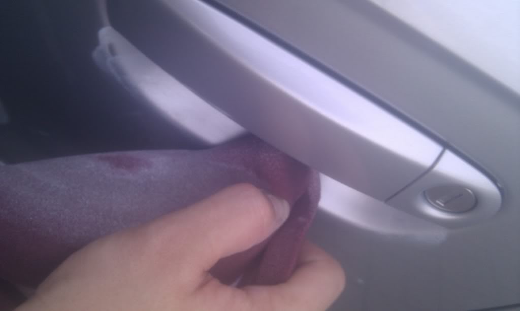

Under dørhåndtak ble polert for hånd:
Vanskelig å få til gode bilder, så har desverre ikke mange fra selve poleringa.

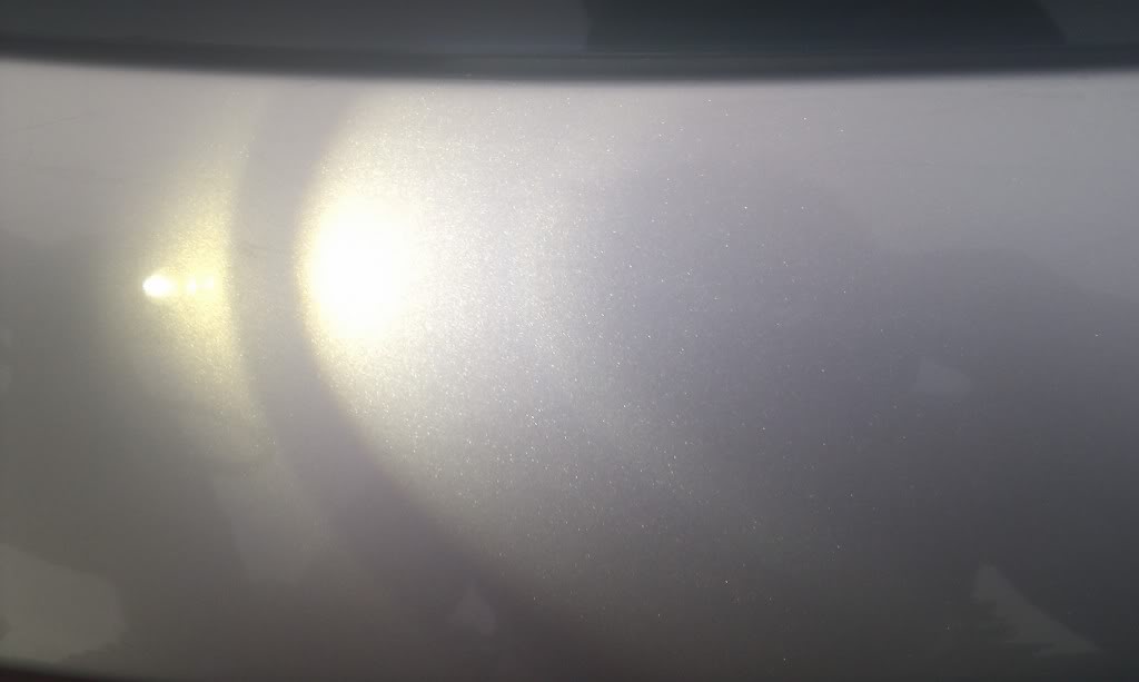

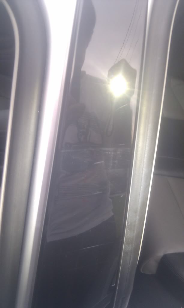

Mot sola:

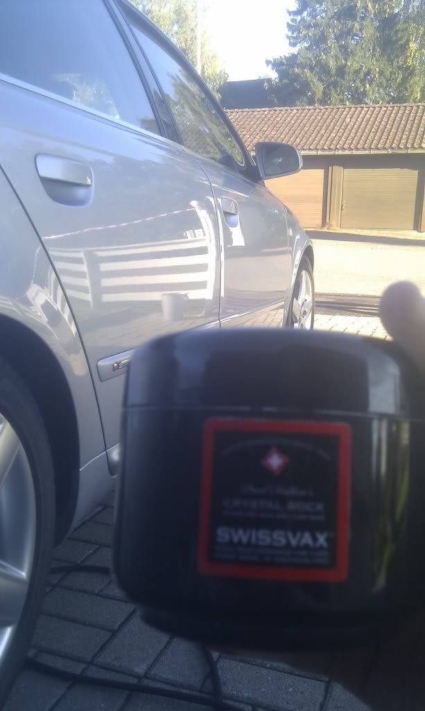

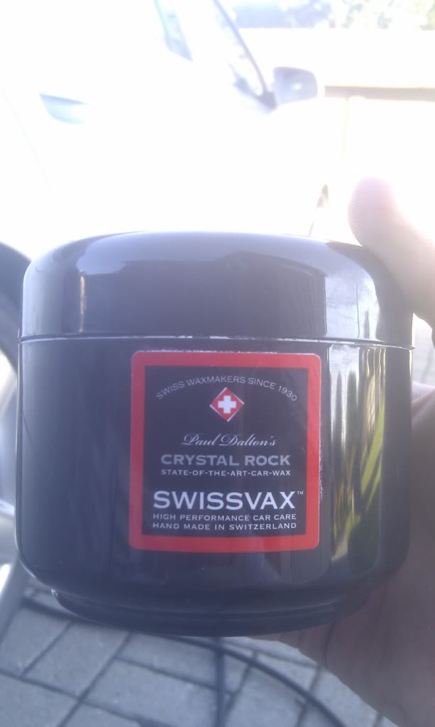

Så til voksen, når kun det beste er godt nok får bilen smake litt Crystal Rock:
Hadde ikke mange ferdigbilder heller, men kommer fler utover!
