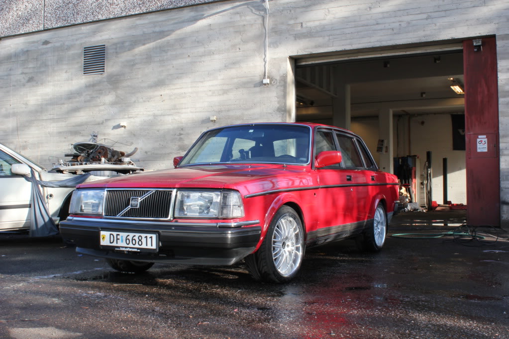

Denne bilen tok jeg tidligere i år rett etter vinteren (5/4-11)
Denne jobben ble gjort litt etter litt fordelt over flere dager.

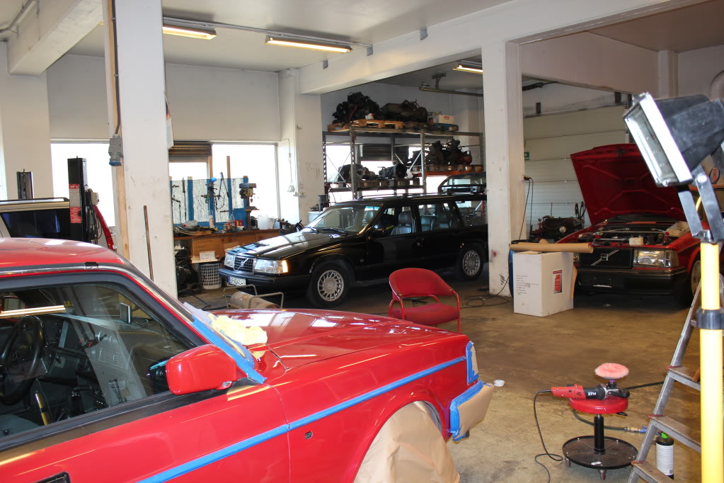

har så vidt fått begynt på 240'en før jobb idag.

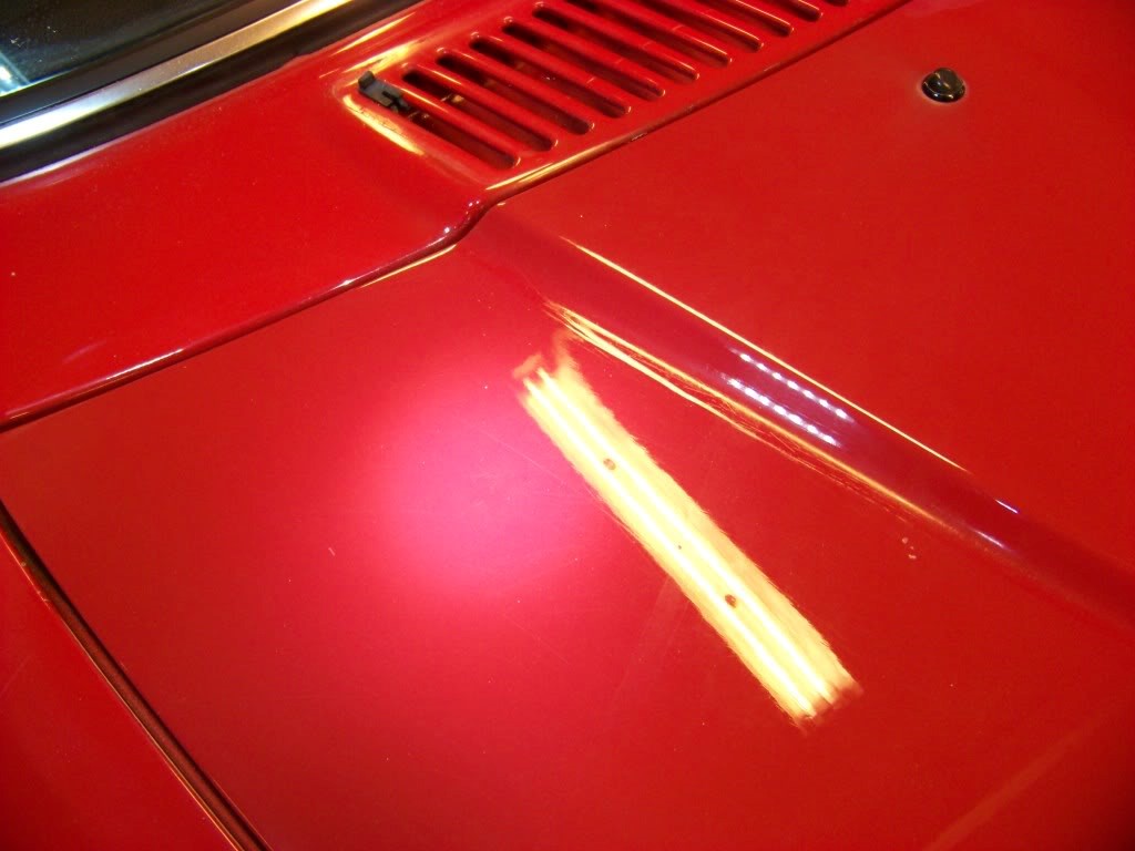

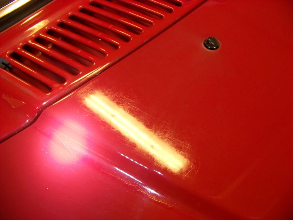

begynte på panseret og det ser ut som om dette er lakkert opp en gang i tida pga det virker som om det er klarlakk på det (det forklarer også den lille fargeforskjellen som er på panseret forhold til resten av bilen).
lakken var hvertfall sykt hard! jeg sliter med å få vekk alt så imorra skal jeg få kjøpt meg en ull pad.
tok litt bilder underveis som jeg tenkte jeg skulle legge ut her default_smile.png

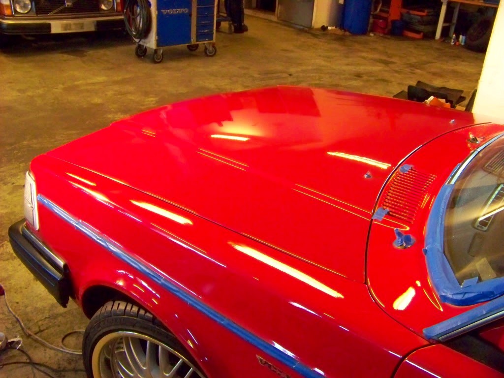

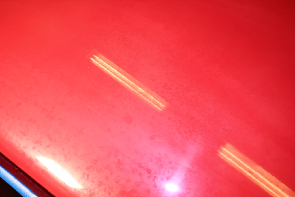

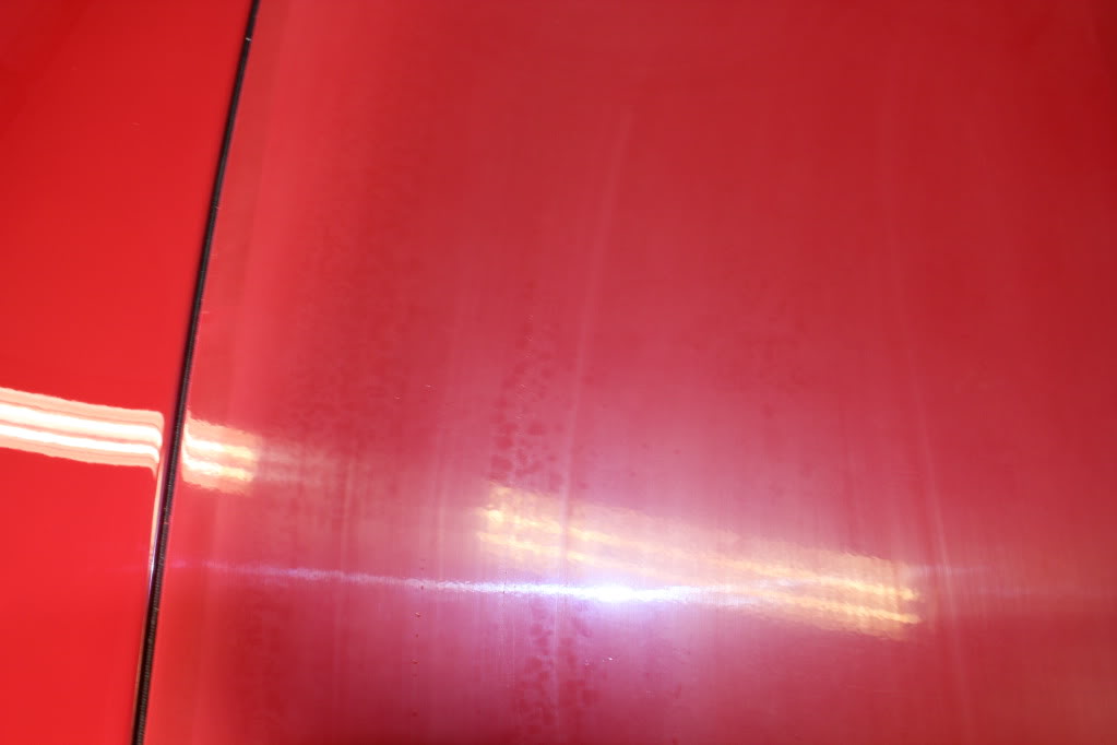

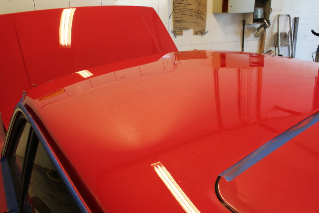

bilder etter vask (før tørking)

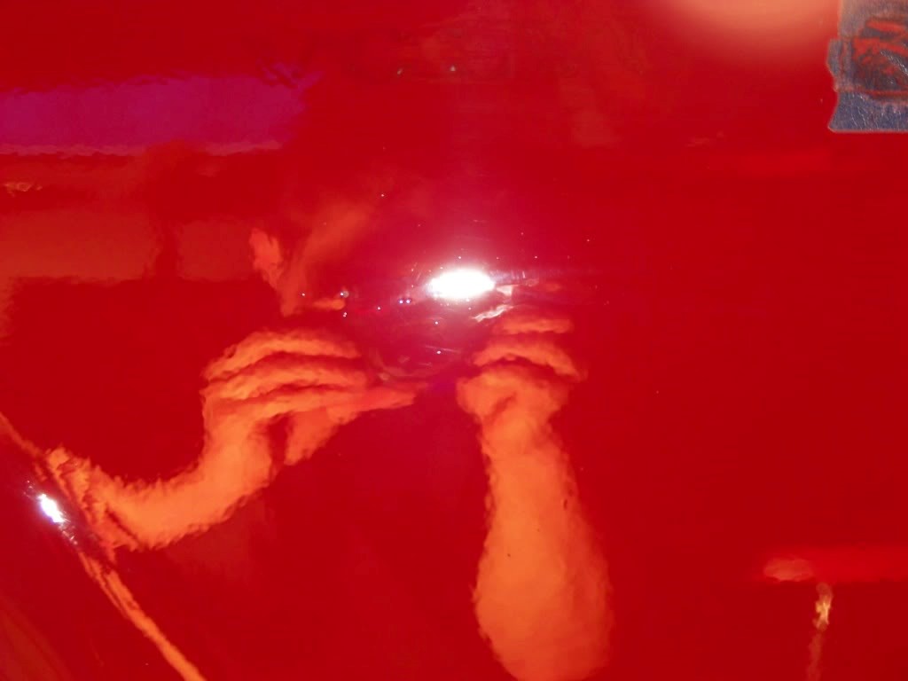

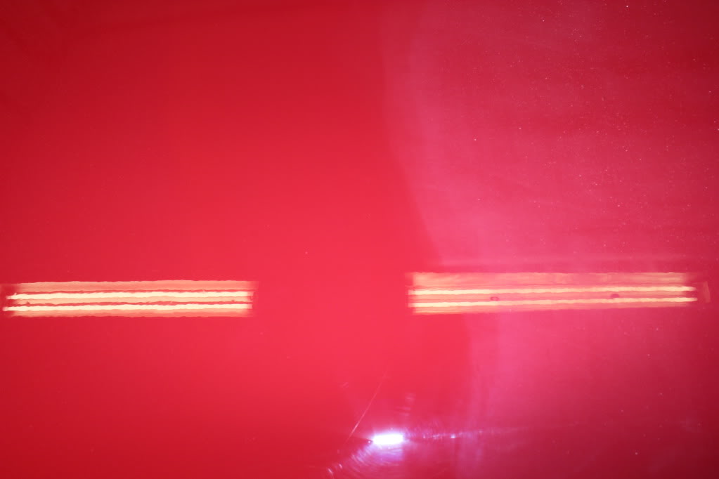

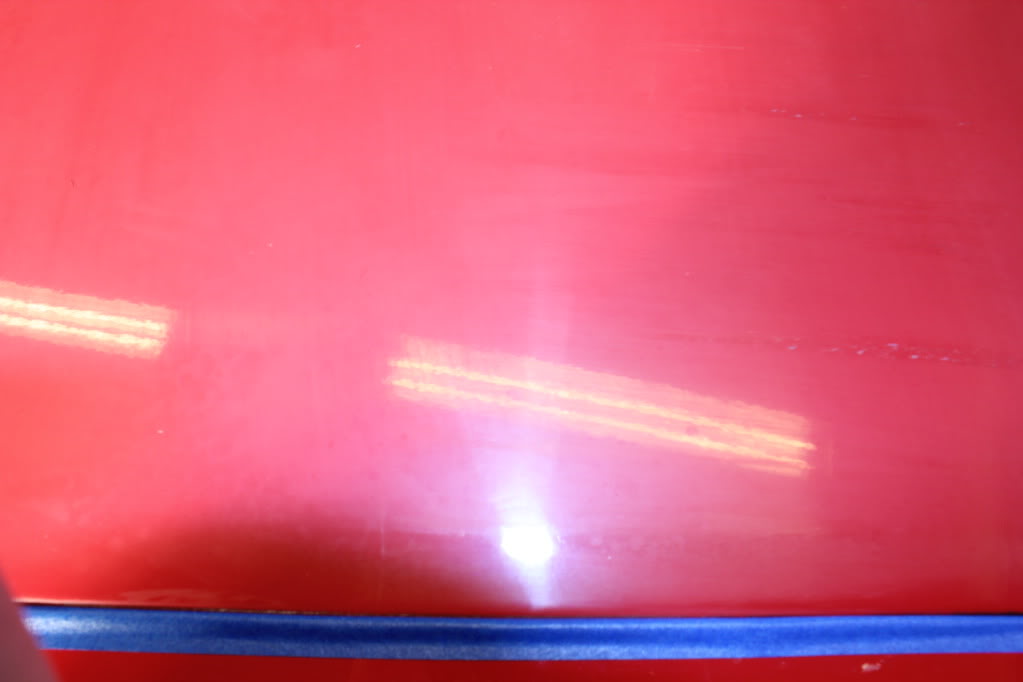

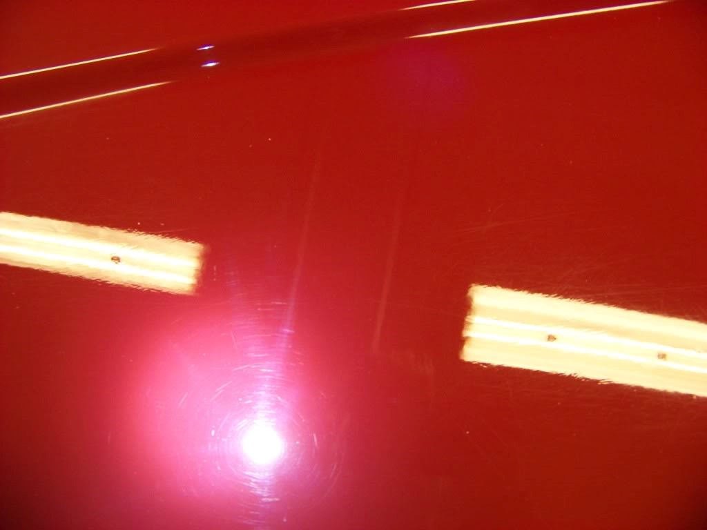

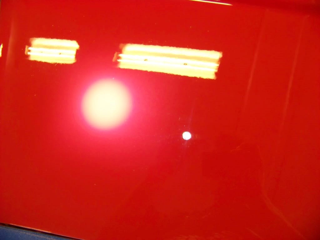

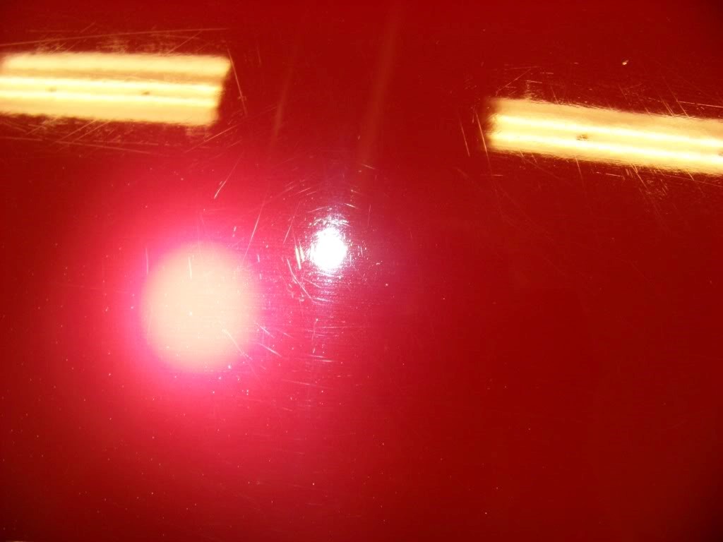

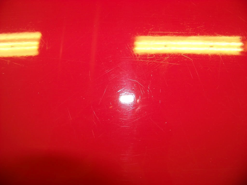

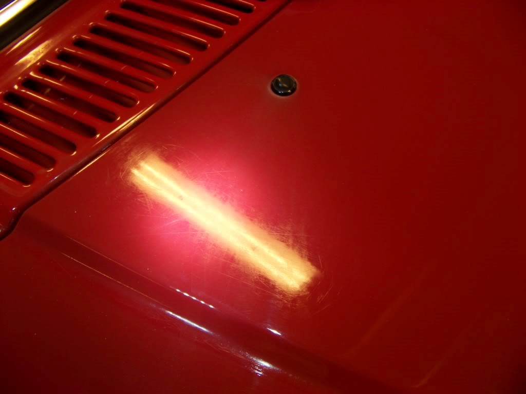

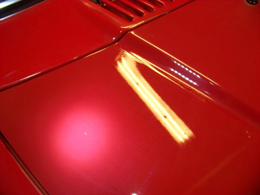

prøvde meg på noen inspeksjonsbilder (var ikke lett å få fram alt på bildene men denna fargen her)
etter noen runder med grønn 3M på tillhørende pad. ser ikke så ille ut poå bildet, men det er fortsatt endel igjen.
flere inspeksjonsbider (fra andre sida av panseret) jeg har tatt noen pass på enden av panseret her også (før forhøyinga)
prøvde også litt på toppen av høyere framskjerm for å se åssen det var å korigere der det er SS lakk. syntes det var overaskende lite død lakk der. denne er kun polert for hånd med AG produkter tidligere. trodde detta bare "feta" opp lakken jeg. eller kan man fjerne død lakk for hånd med kjemisk rens som f.eks AG i detta tilfellet?

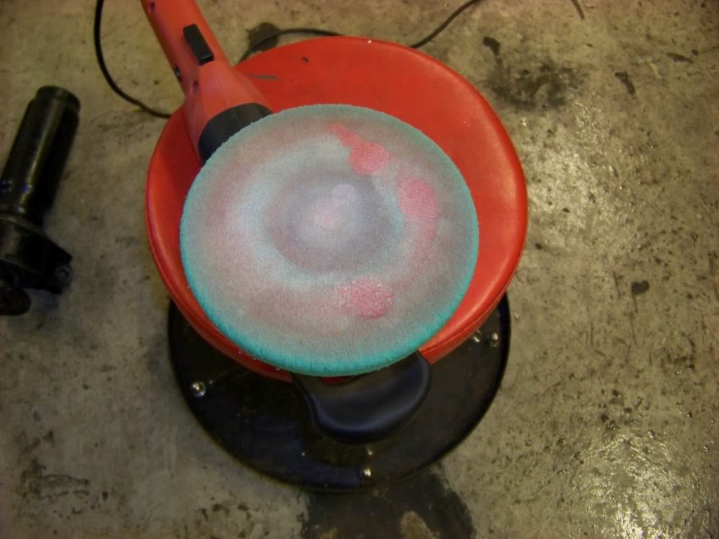

tok et bilde av paden etter noen pass:
skulle det ikke hvert mer tenker jeg?

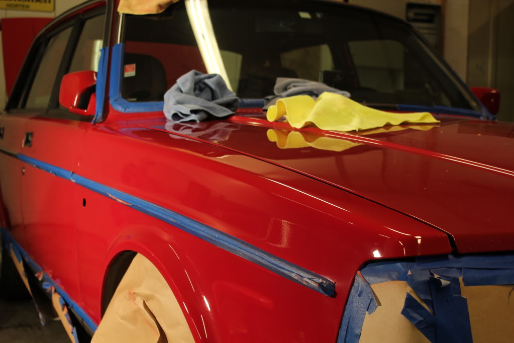

idag fikk kjøpte jeg meg en ullpute (fra mekonomen). dette funka bedre enn den grønne 3M paden men det blir ikke helt 100. mulig de ripene jeg ikke får vekk er under klarlakken?
jeg fikk hvertfall gått over hele panseret med grønn 3M og ull. begynte også litt på toppen av venstre framskjerm og på plata mellom panser og frontrute. blei ikke så mange bilder idag
ullputa tok hvertfall en del mere død lakk da. åssen veit jeg om all død lakk er borte forresten? har brukt IPA, men syns ikke det utgjør så stor forskjell.

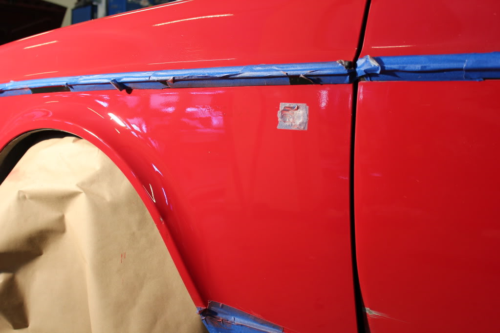

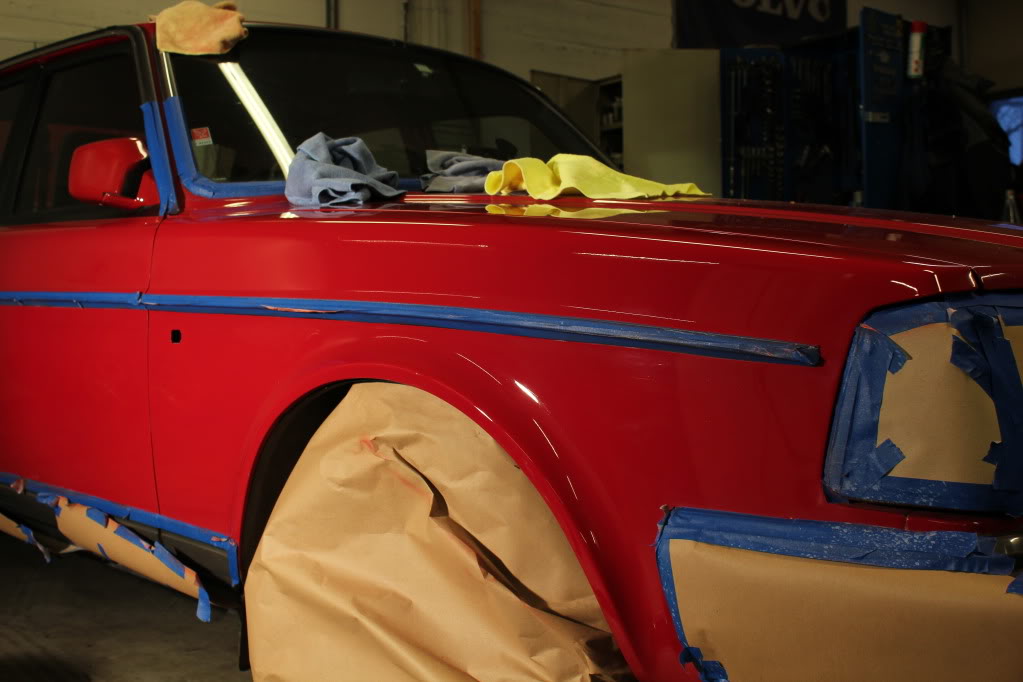

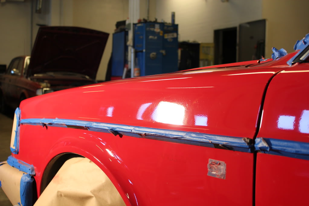

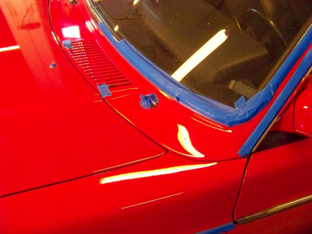

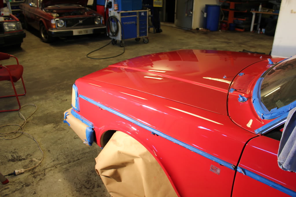

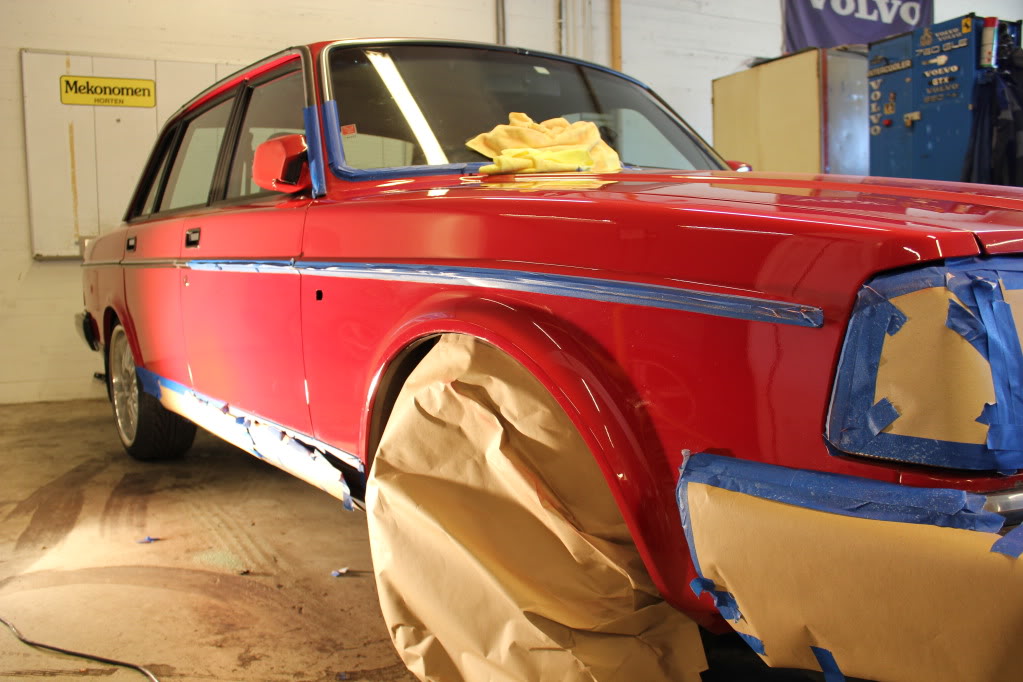

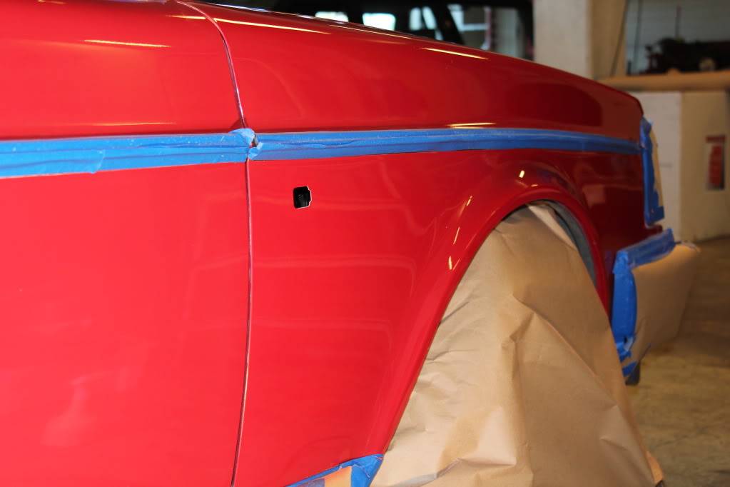

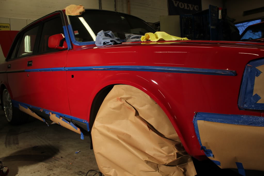

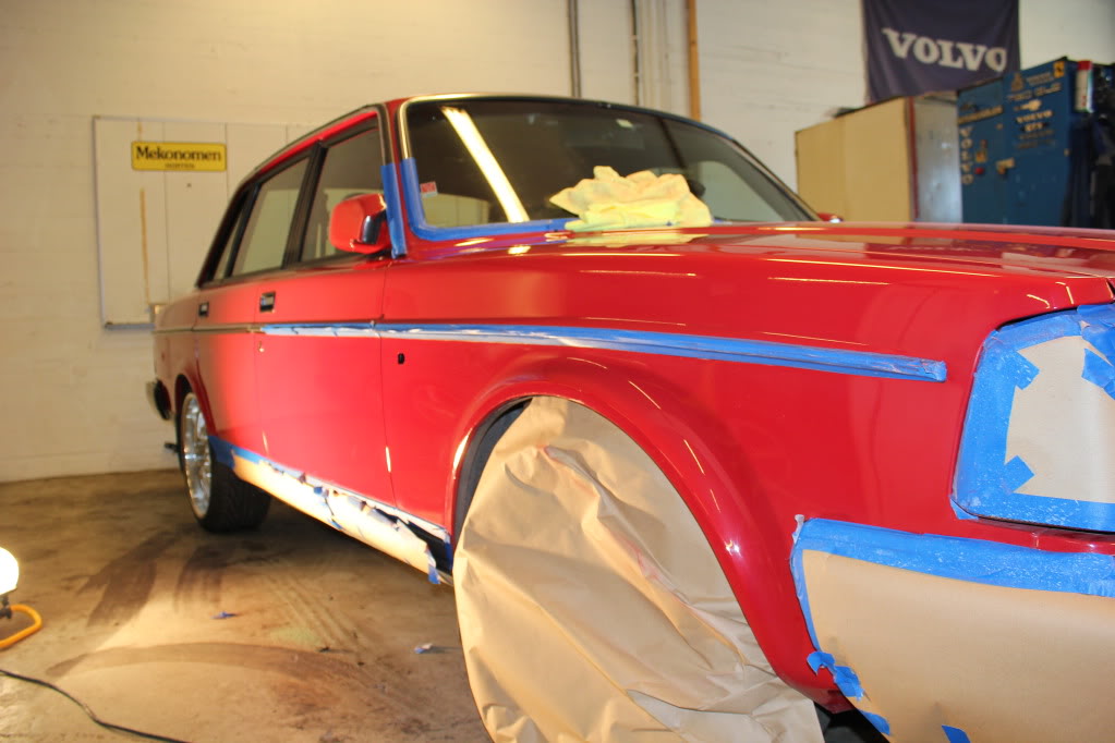

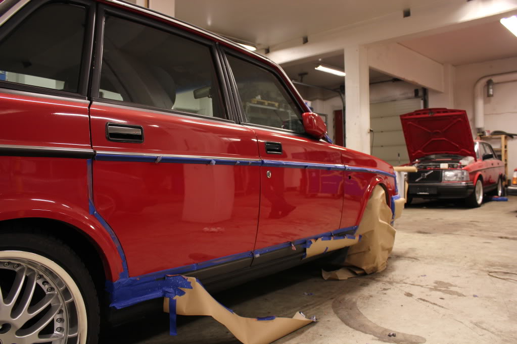

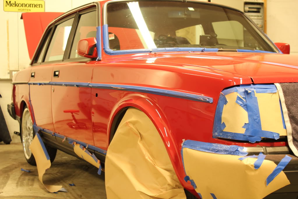

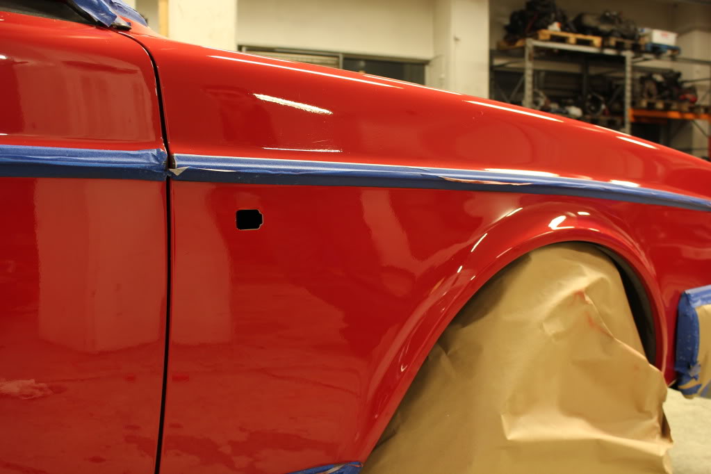

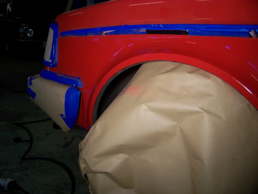

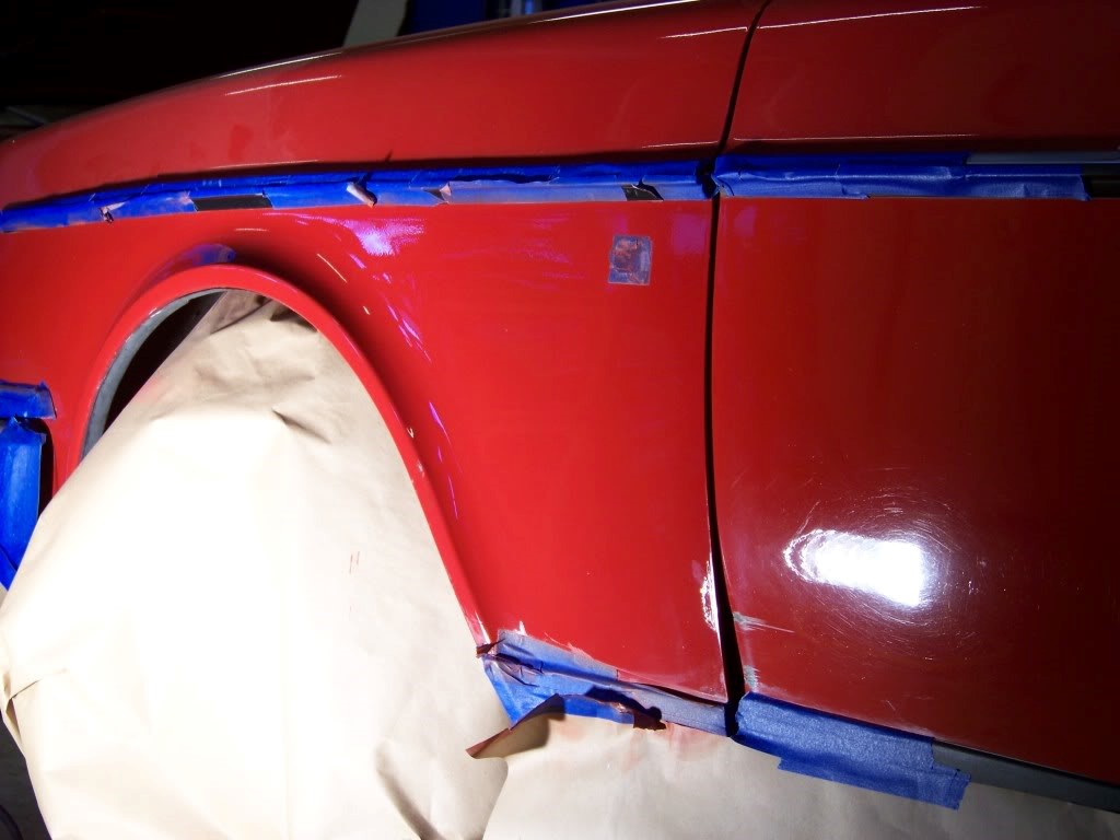

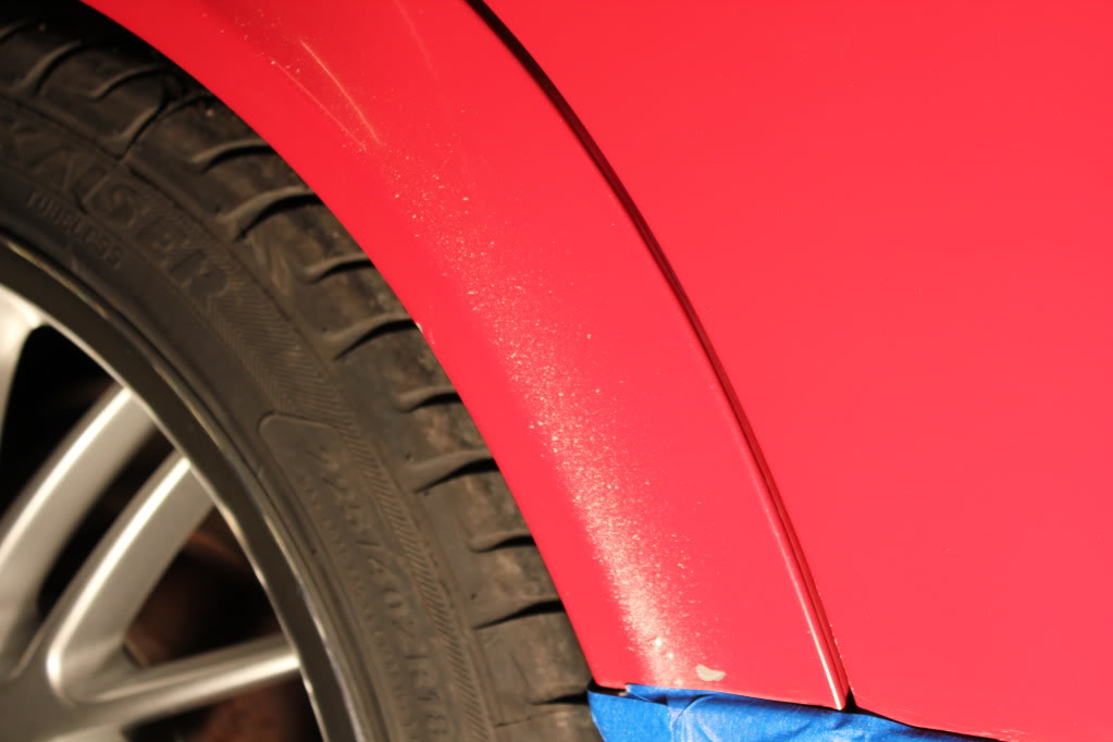

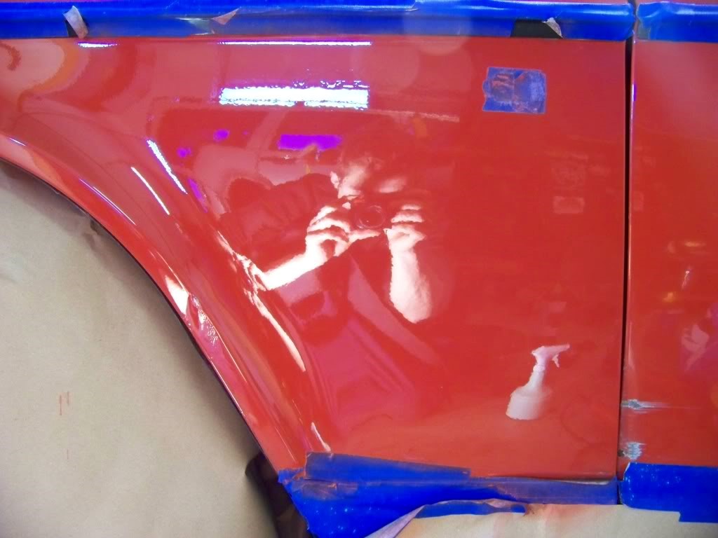

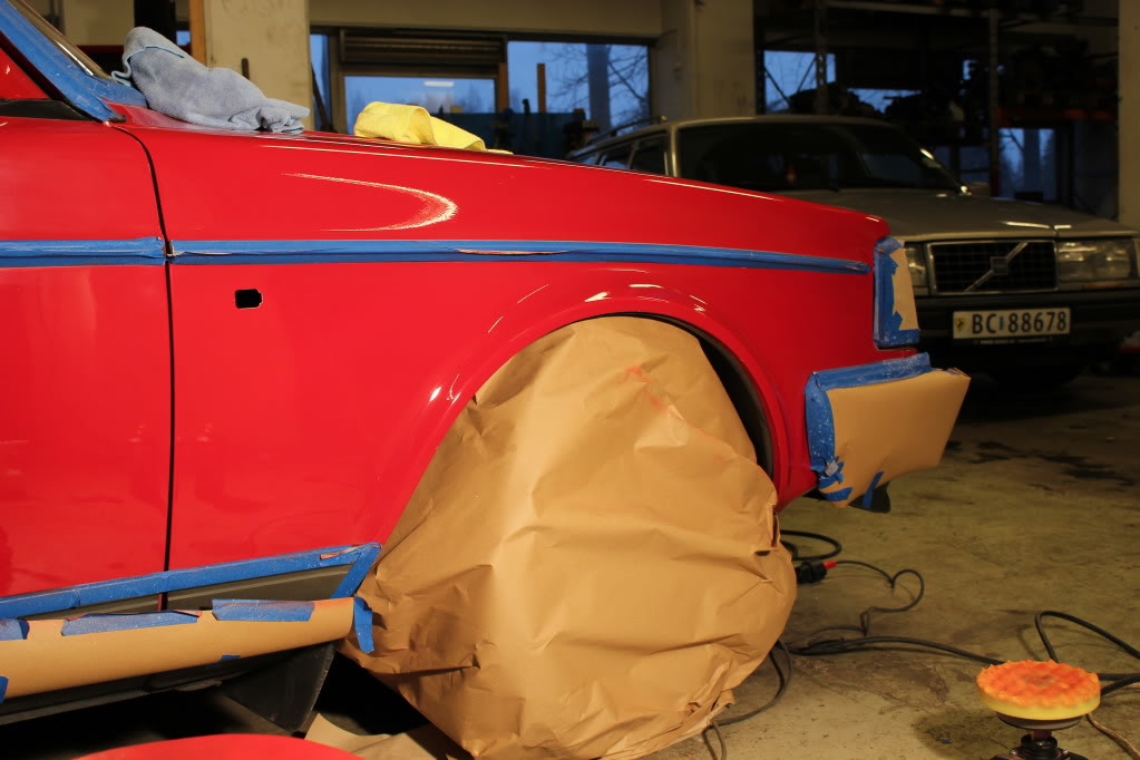

har fått gjort litt idag og. brukt mesteparten av tida idag på nedre del av venstre framskjerm.
etter mange runder med grønn 3M og ull/ grønn 3M pad. virker som om ullpanden min ikke er så grov. lettere å kjøre og avslutter penere enn 3M paden. her kommer det hvertfall noen bilder:
også kjørte jeg noen pass med gul 3M for å se åssen det blei. og for å få opp humøret litt etter mye slit. blir ganske blankt default_smile.png
div bilder:

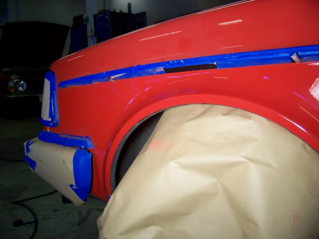

hva skal jeg gjøre her? er ike lett å komme til mellom ruta og lista.
det har også skjedd noe med bakplata mi. tror den er lei seg:

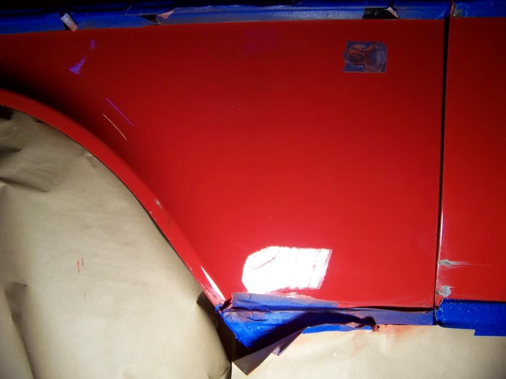

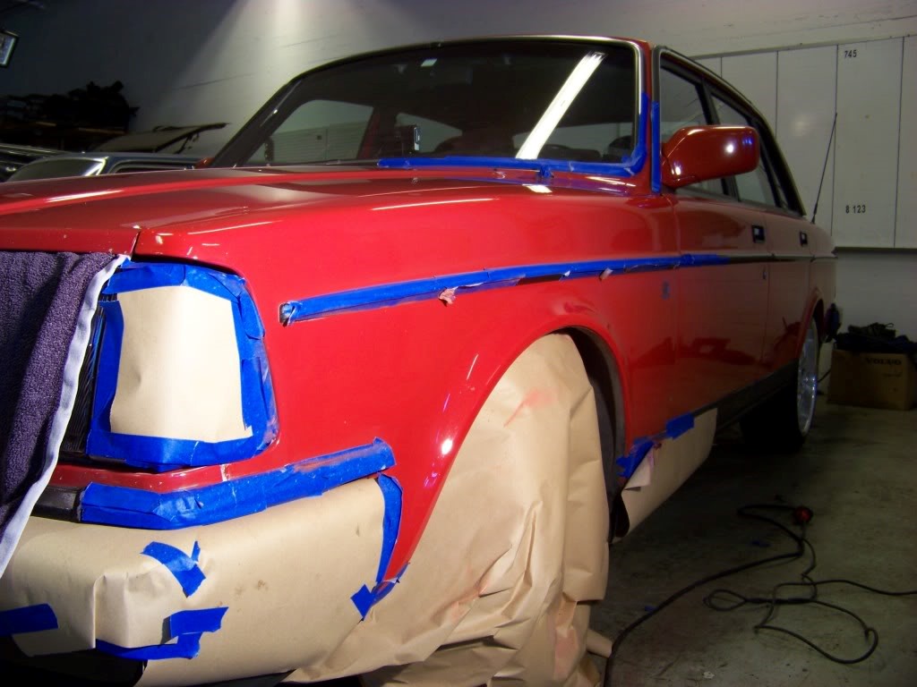

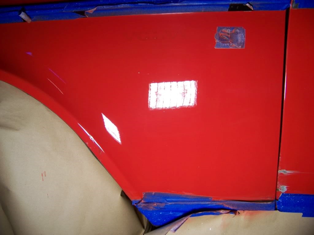

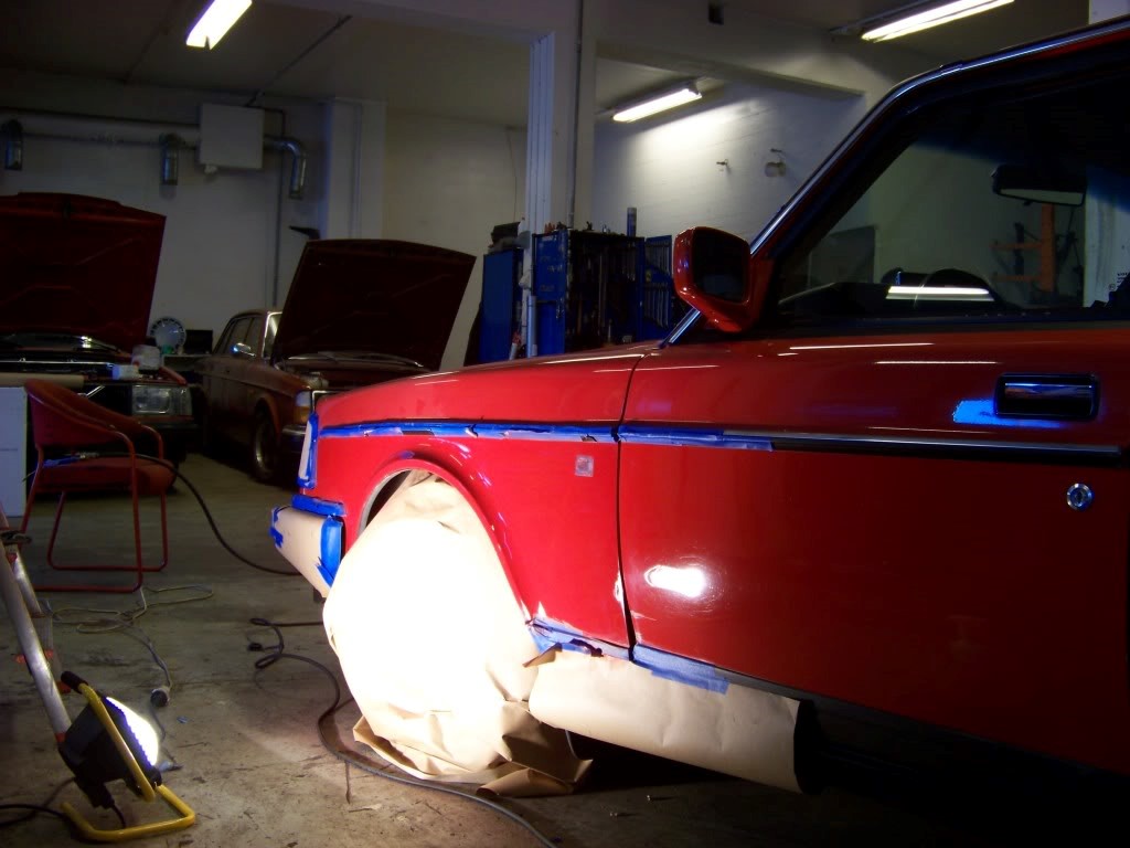

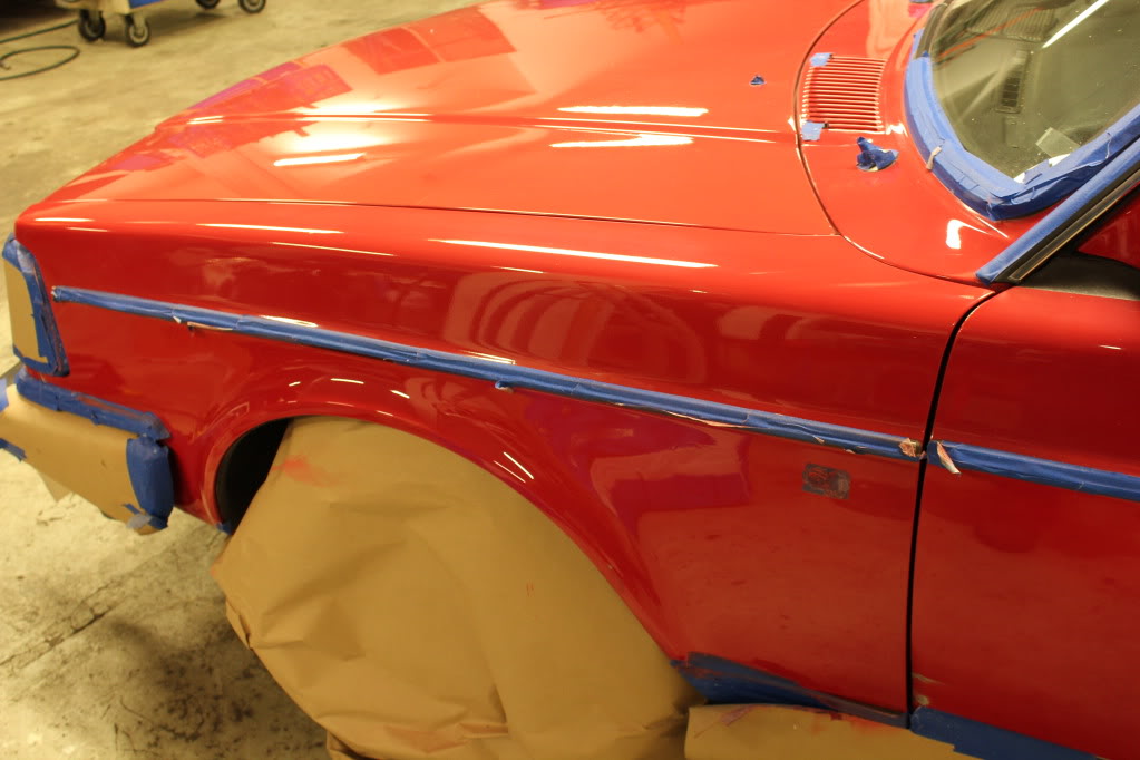

holdt ikke på så lenge idag, men jeg fikk jo gjort litt. holdt på med høyere framskjerm og nedre del på høyere framdør. er ikke fornøyd enda så jeg må nok jobbe litt mer her før jeg går videre.
veit ikke om det er jeg som gjør noe feil eller om lakken er veldig hard, men jeg får liksom ikke vekk alt.
kjøpte meg nytt kamera idag (Canon EOS 550D) så da er det litt bedre kvalitet på bildene default_smile.png kan ikke så mye om speilrefleks enda, så bildene er tatt med auto-funksjonen
(tidligere kamera jeg brukte var Kodak Z8616 IS)
skjermen jeg hold på med igår:
det er litt igjen:
høyere skjerm:

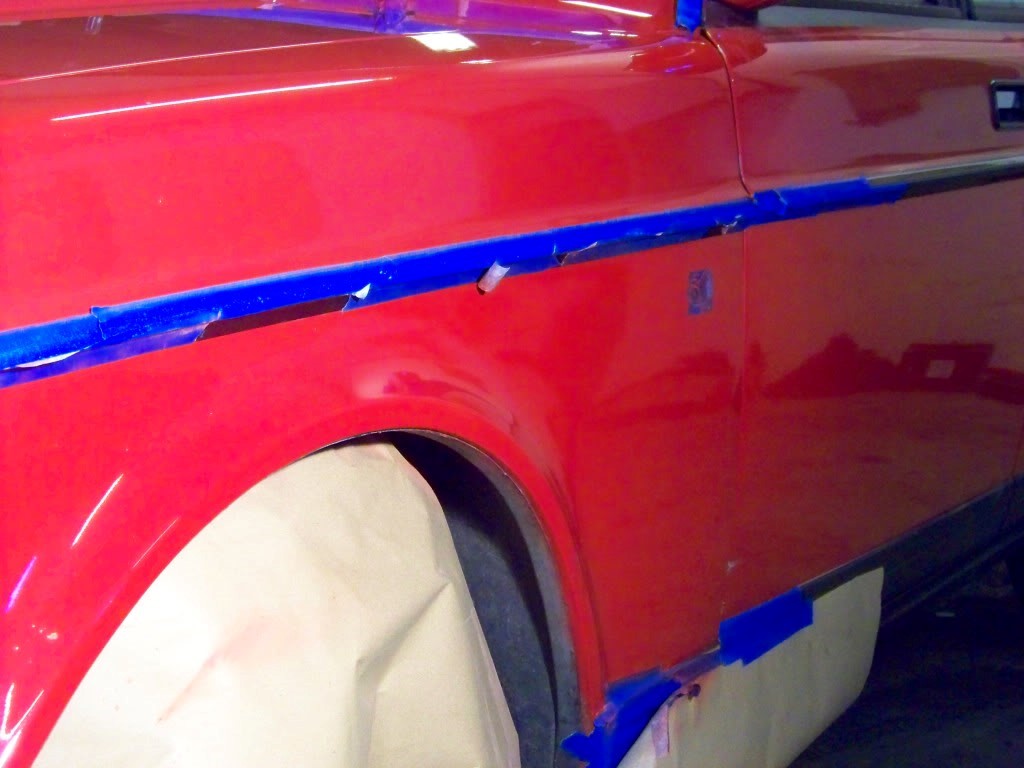

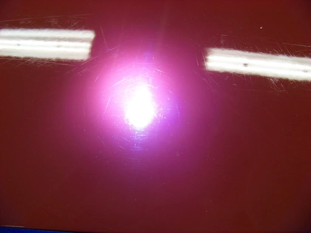

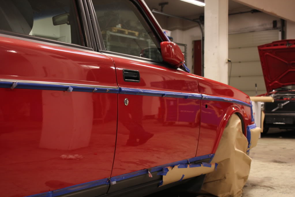

innspeksjonsbilder fra høyere side av bilen:

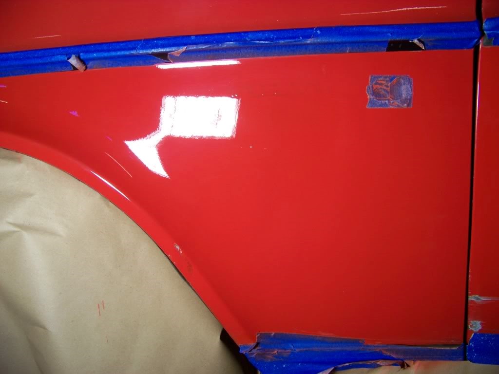

har litt steinsprut her:
underveis og etter:

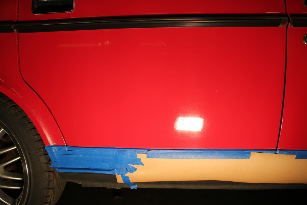

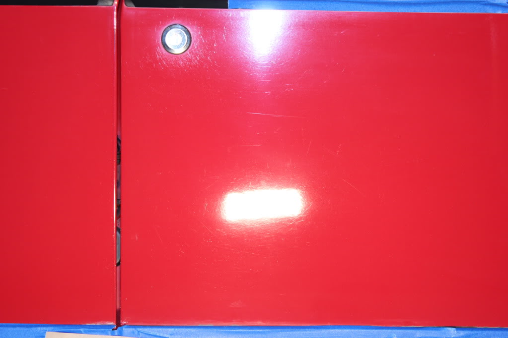

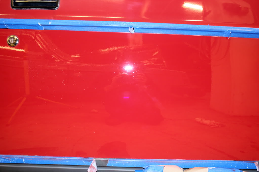

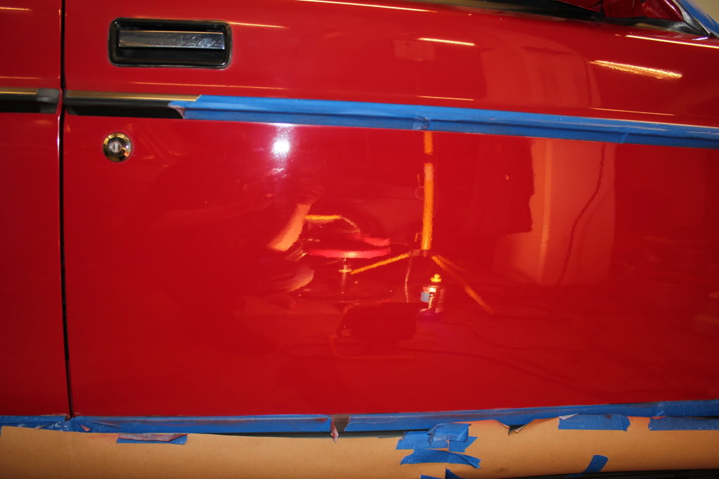

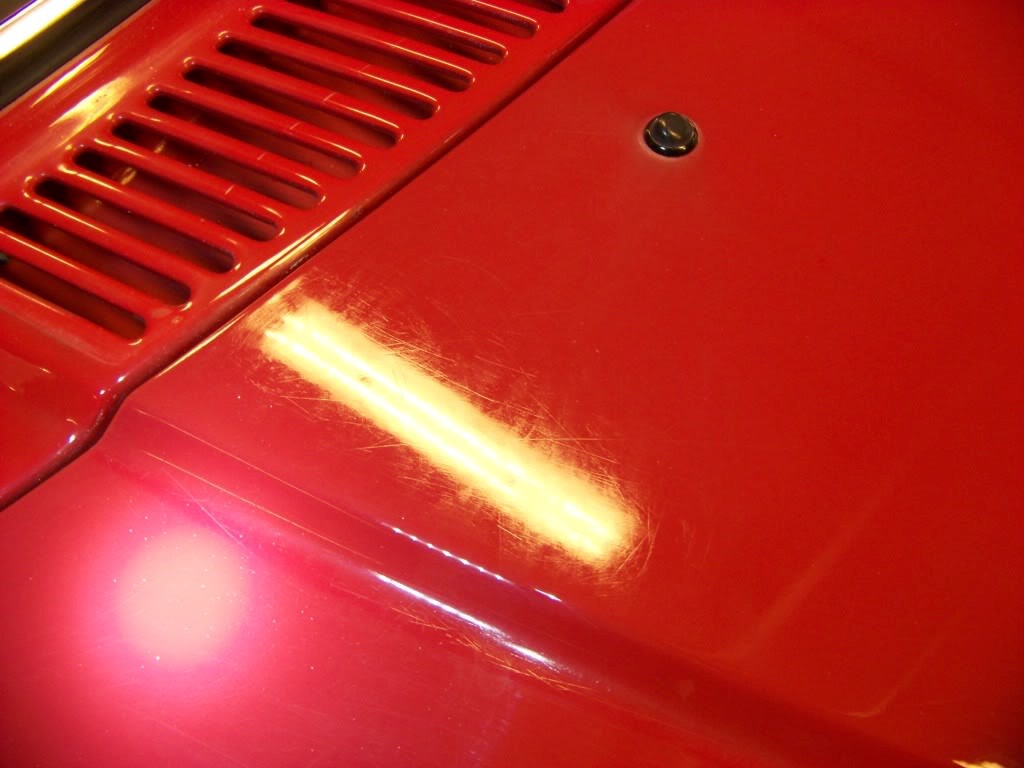

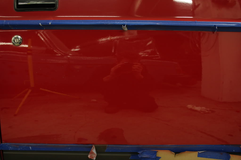

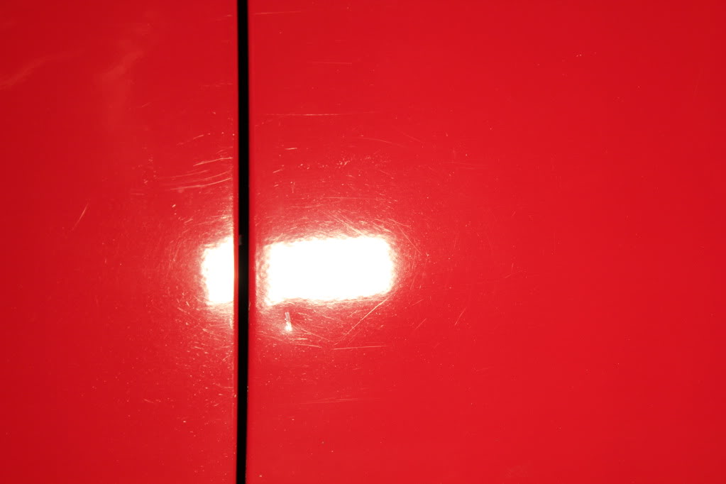

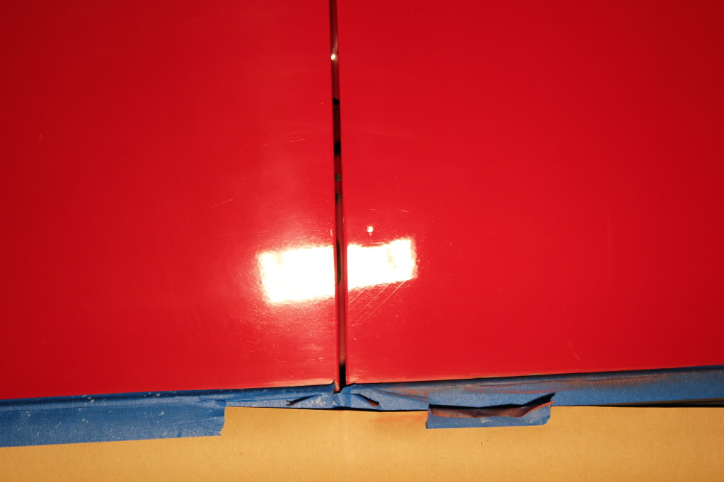

50/50 (har kun hvert på framdøra) her også ser man at det er mere riper igjen:

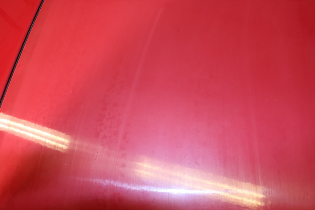

ser ut som om det er litt igjen. det er litt porete noen steder (mulig steinsprut/slitage). noe av det kan jo også være støv.

har holdt på litt idag også. fikk tatt hele bakluka med grønn (først ull også grønn pad) også gikk jeg over med gul etterpå. fikk også gått over en gang til over hele høyere sida av bilen en gang til. har fortsatt ikke fått det helt bra, så jeg håper at siste steget tar litt det også. fant ut at det groveste steget legger igjen litt riper. dette gikk vekk med neste steg (gul 3m)
tok ikke så mange bilder idag. har et 50/50 bilde av luka og et bilde av høyere sida av bilen.

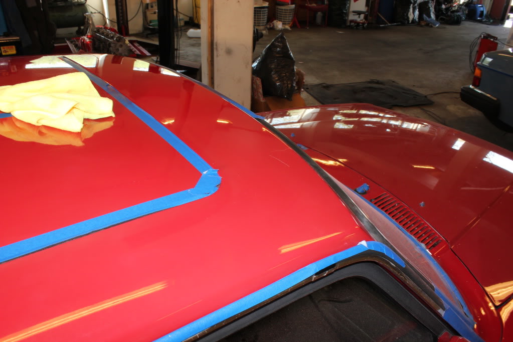

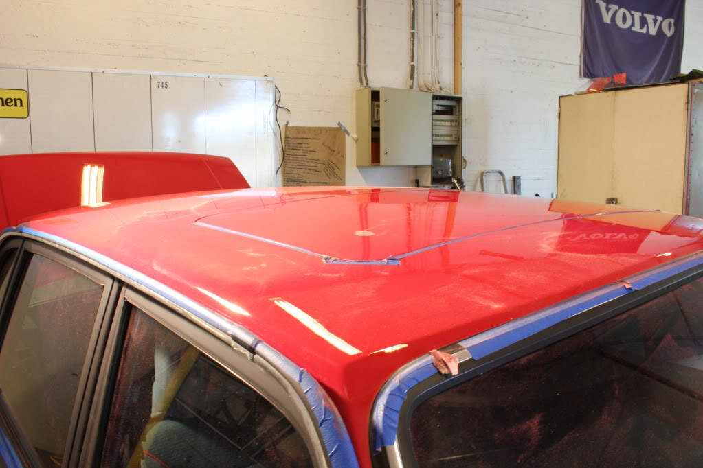

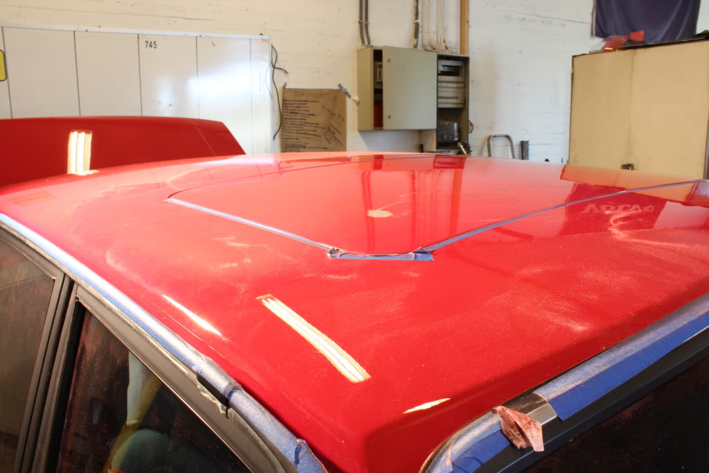

Dag 7

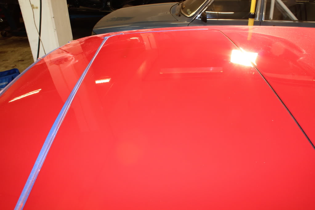

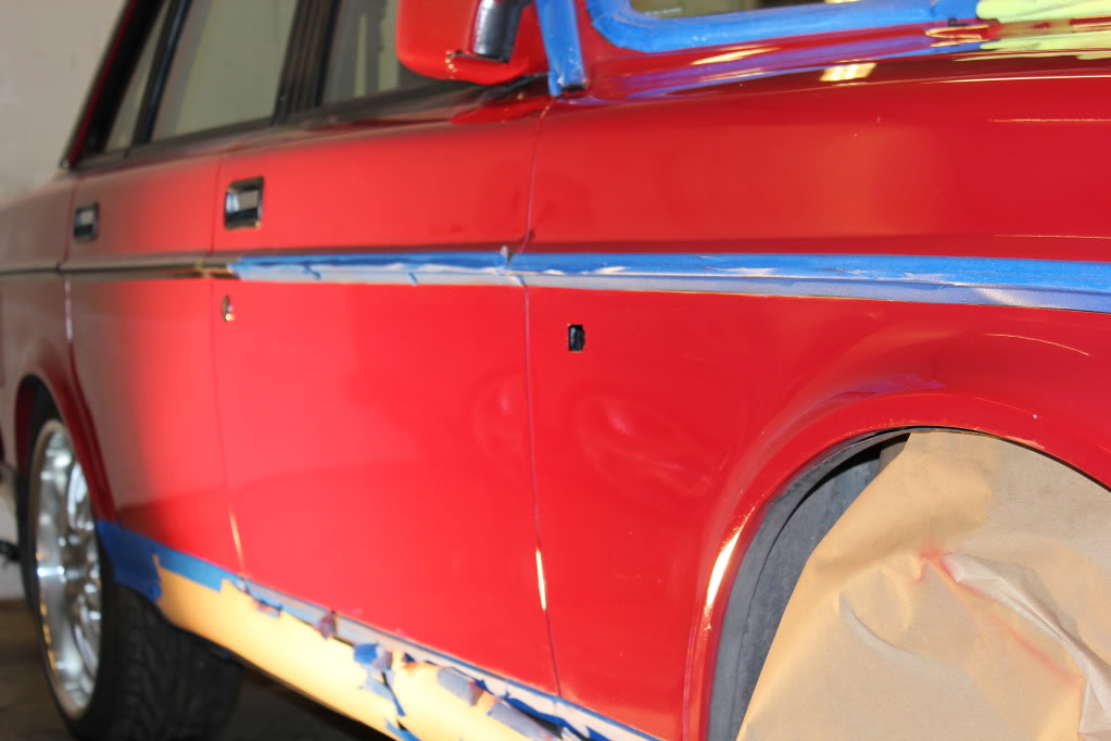

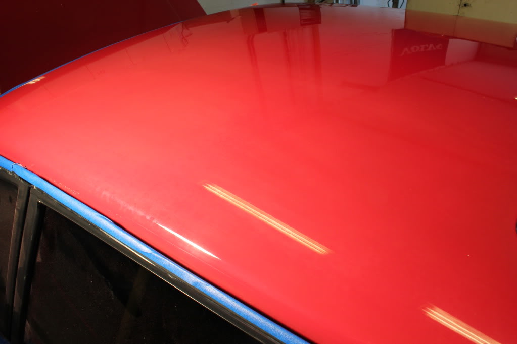

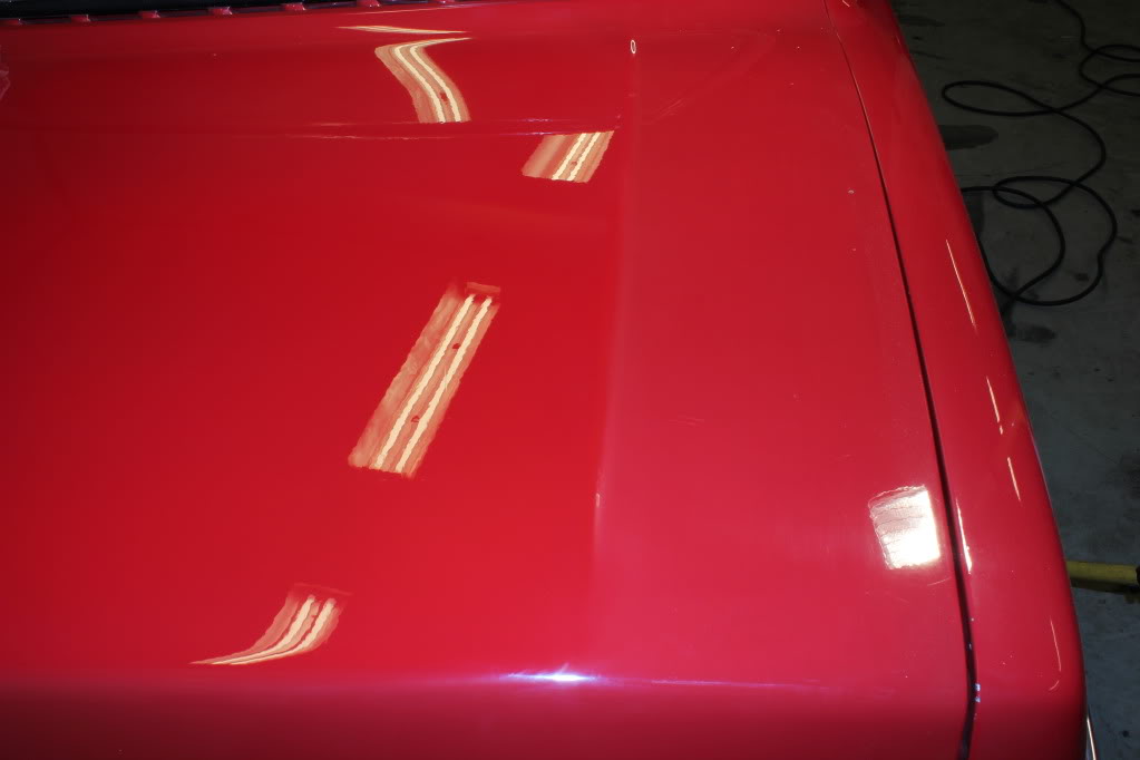

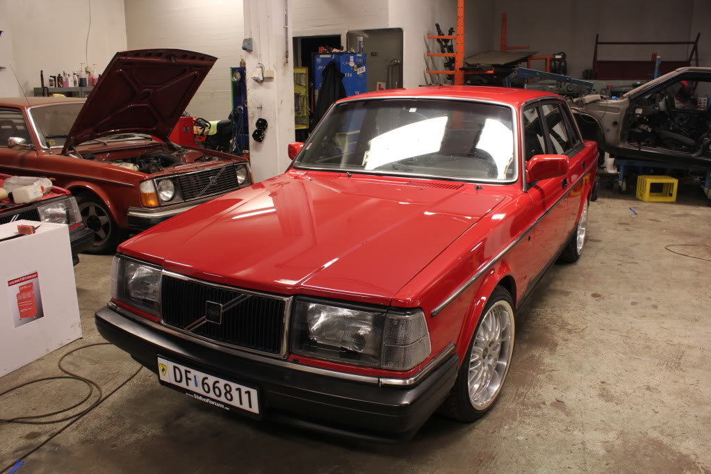

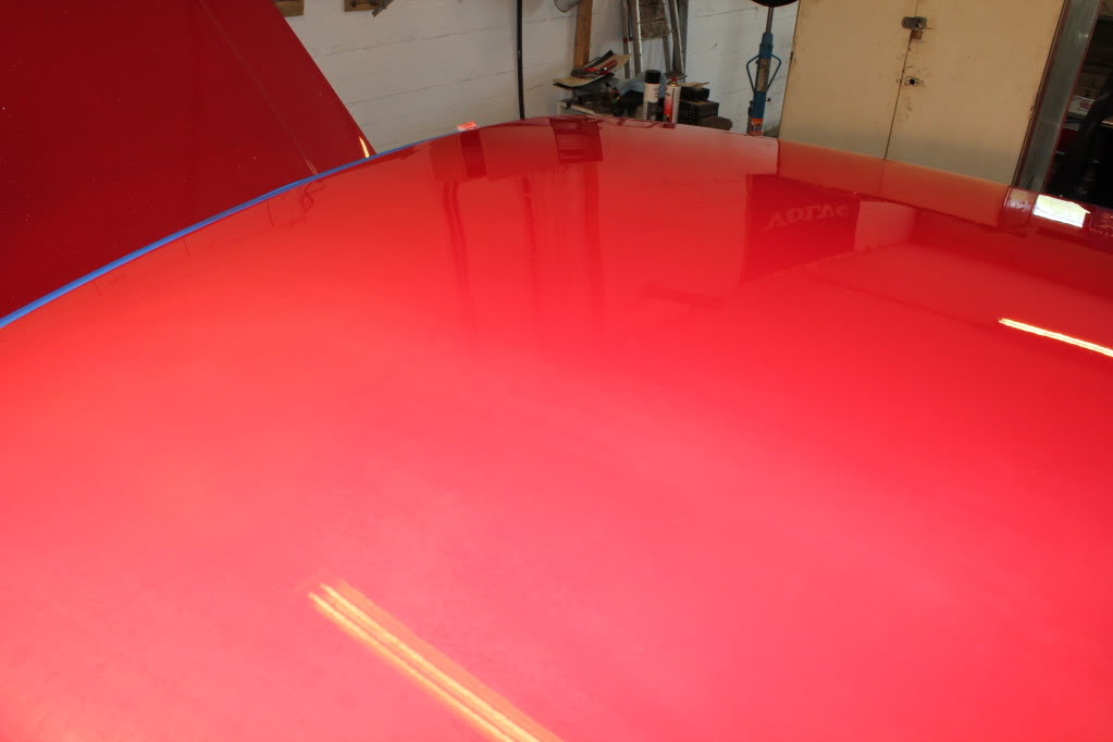

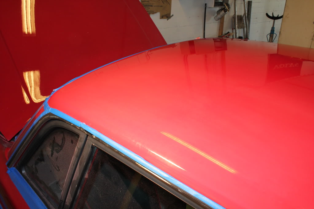

idag her jeg holdt på virdre med taket. nermer seg at jeg er ferdig med første steg default_smile.png litt igjen foran på taket og takluka gjenstår + litt kanter her og der som er litt vanskligere å komme til.
tok endel bilder når jeg holdt på med høyere side av taket. legger ut noen av bildene her:

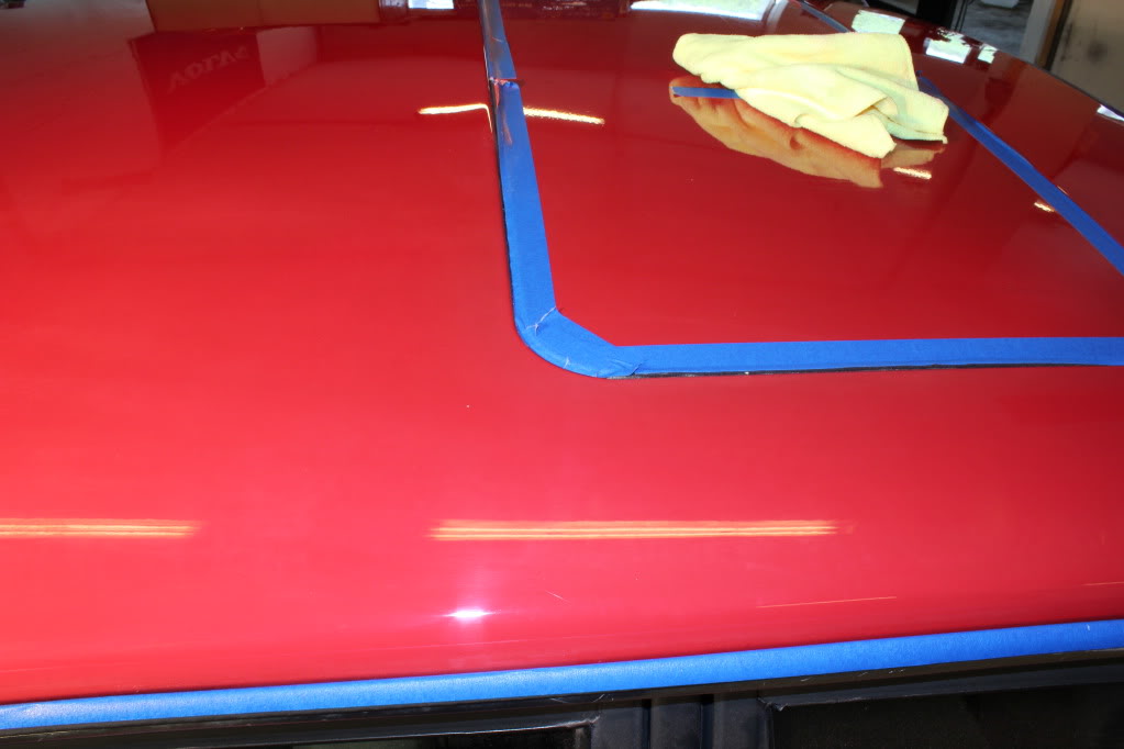

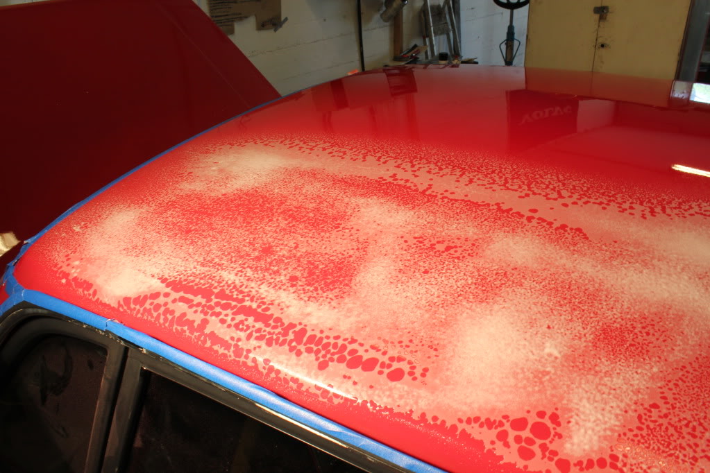

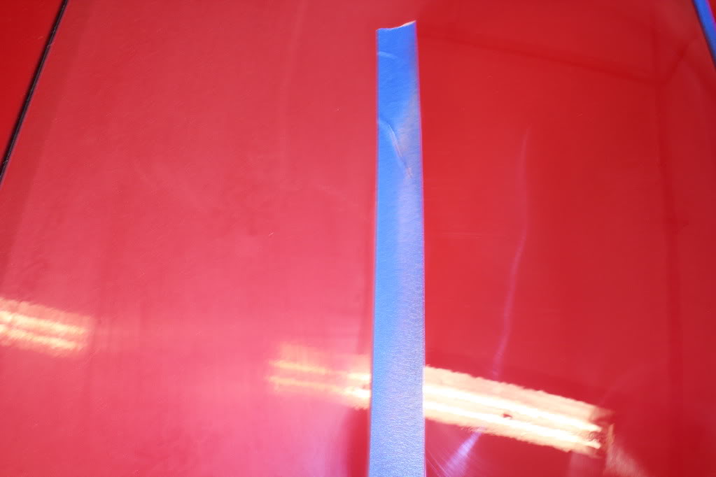

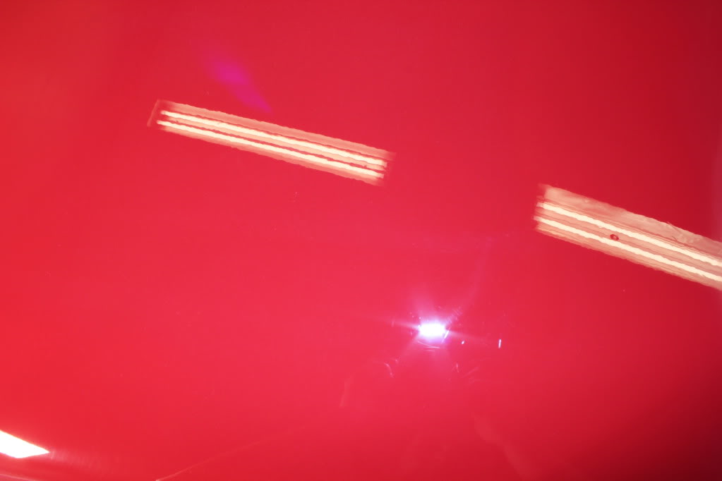

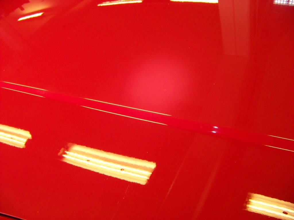

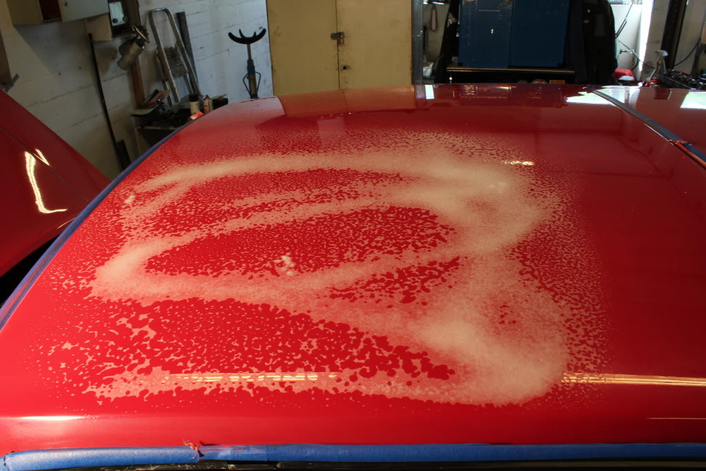

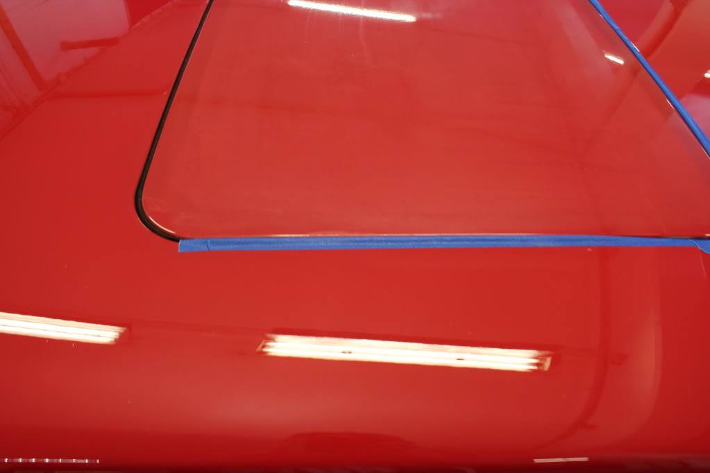

wipedown med 3M kontrollspray før inspeksjon (for å få vekk gammel autoglym og for å få lakken så matt som den egentlig er)
lakken er ganske matt. Kontrollsprayen funker utrulig bra.

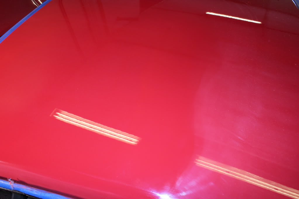

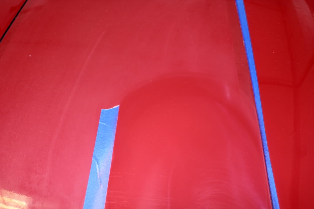

etter noen runder med 3M FCP. stor forskjell allerede:
FCP lager endel spor:
50/50:
noen "runder" etter
bildet jeg tok før jeg pakka sammen for dagen. skal fortsette imorra:

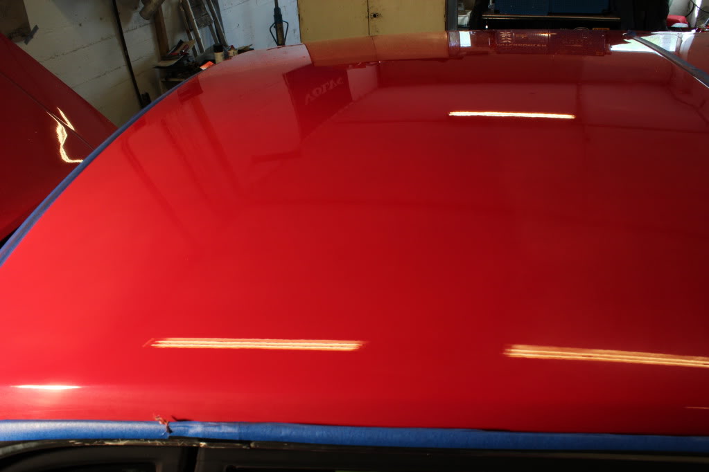

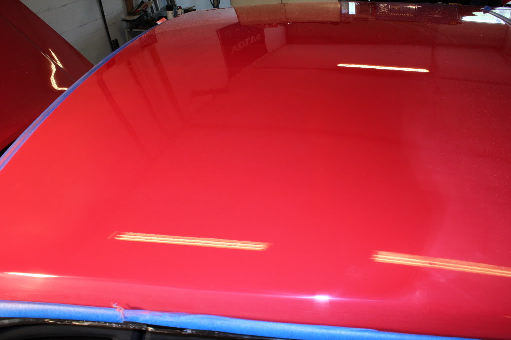

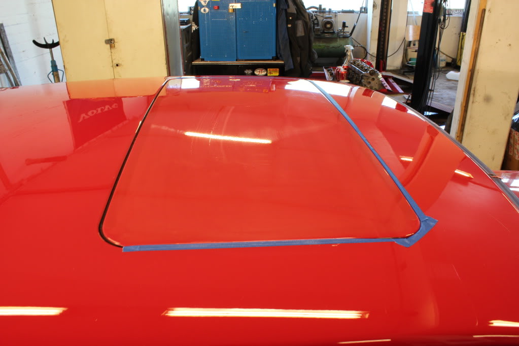

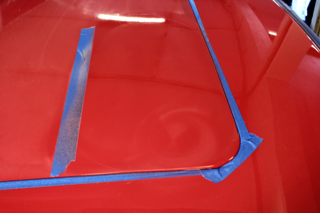

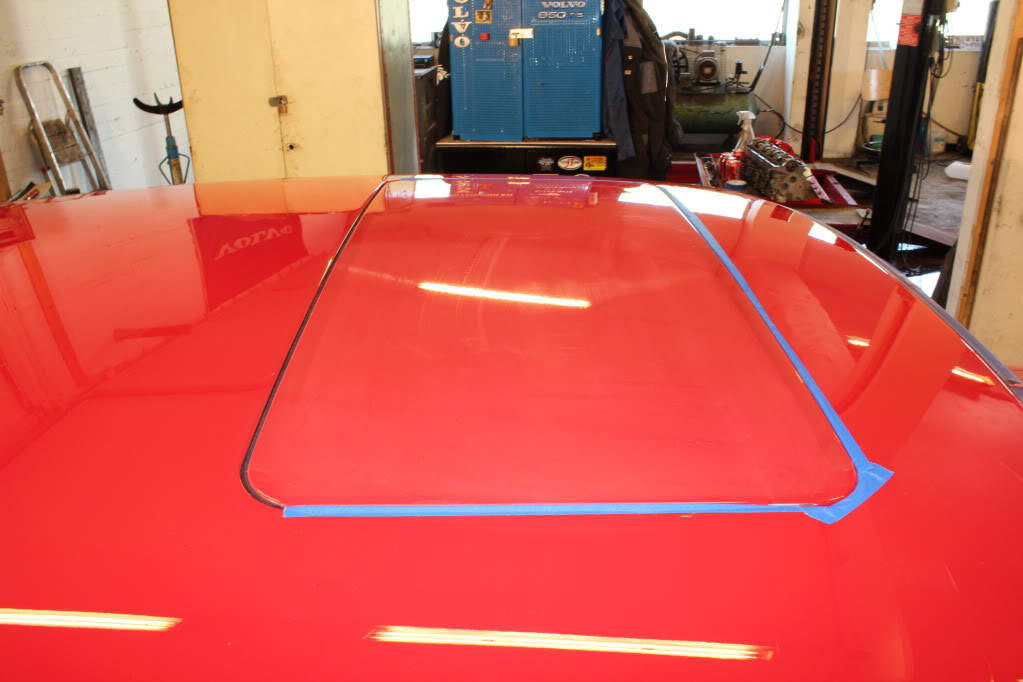

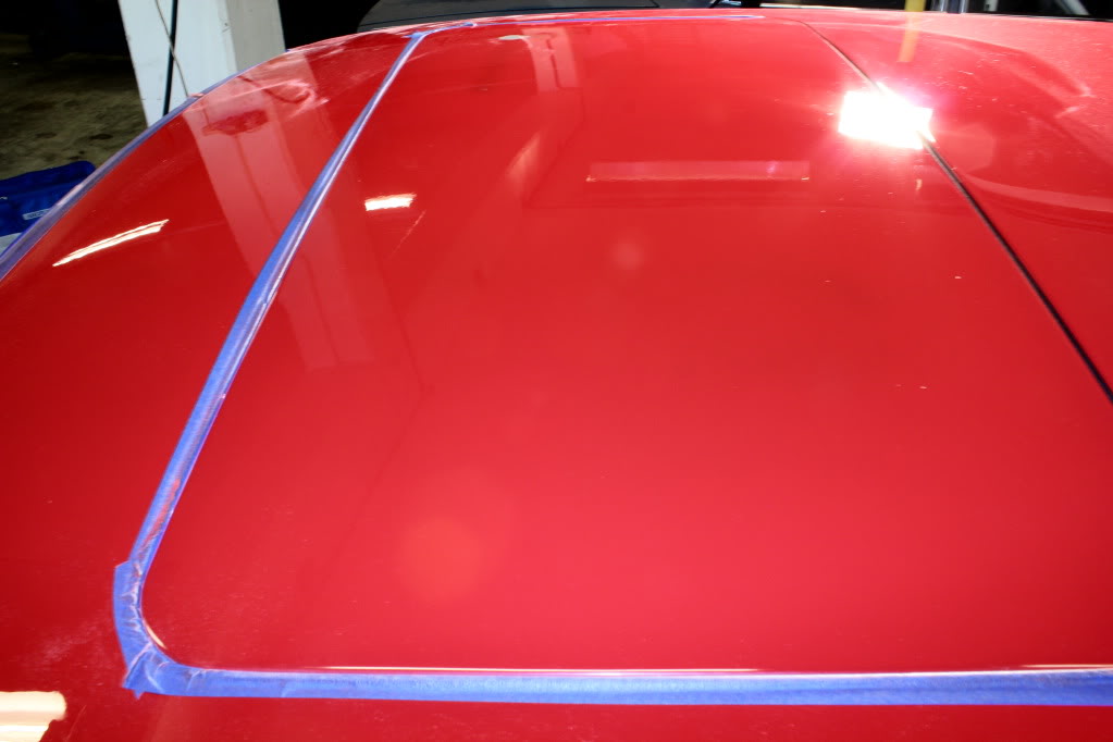

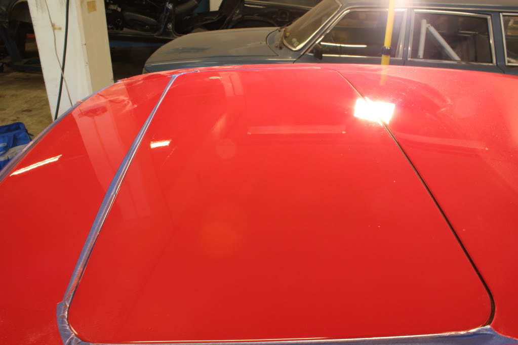

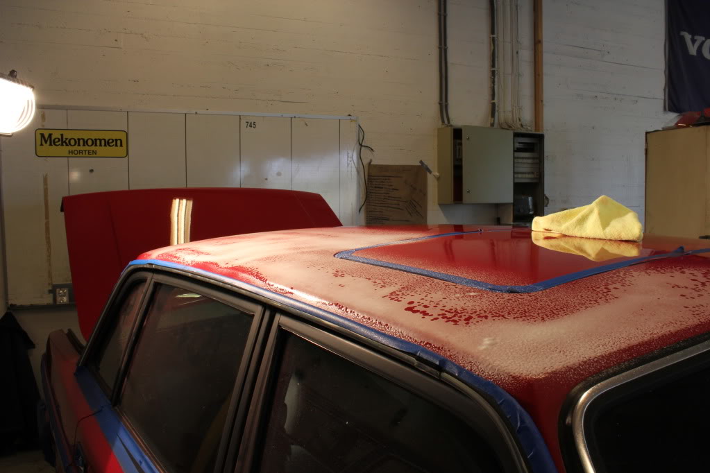

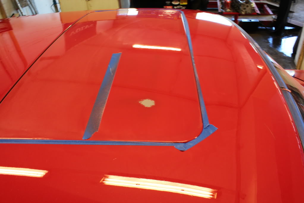

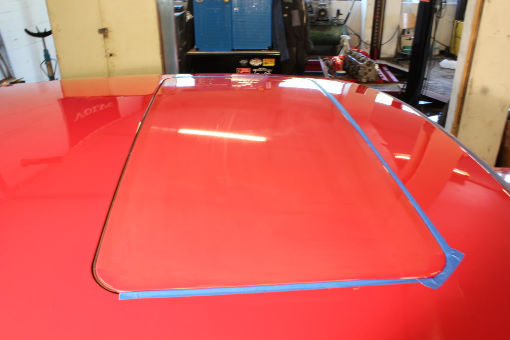

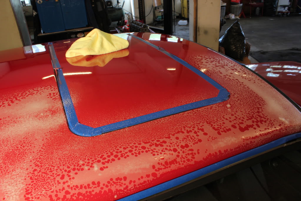

idag fikk jeg korrigert ferdig takluka, vaska bilen og begynt med steg 3.

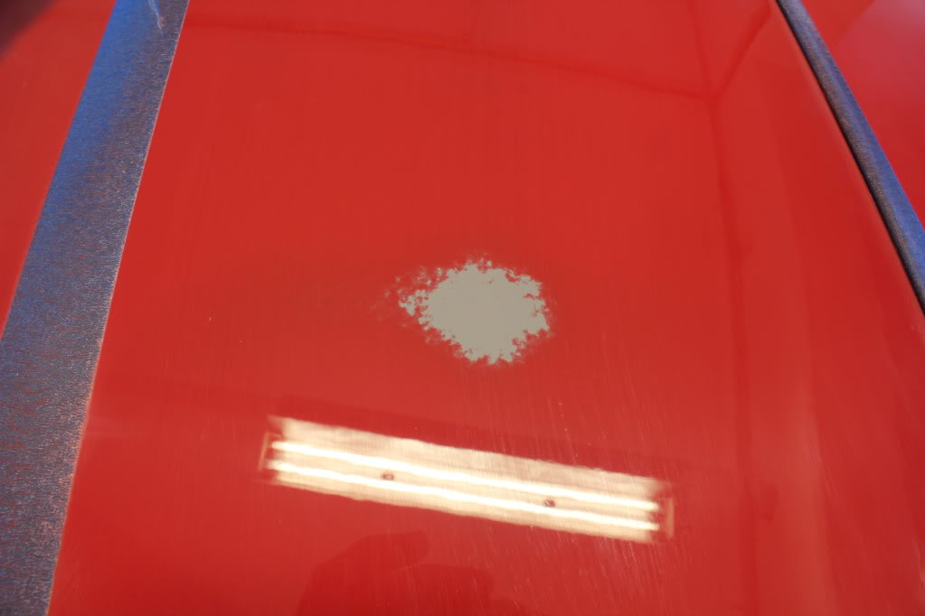

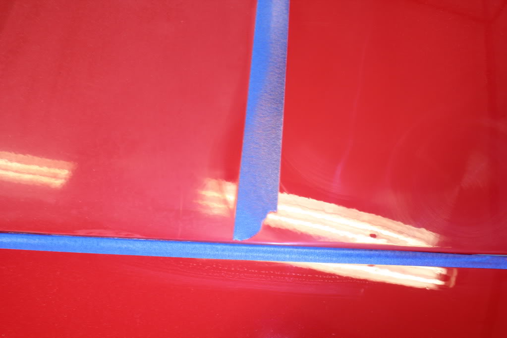

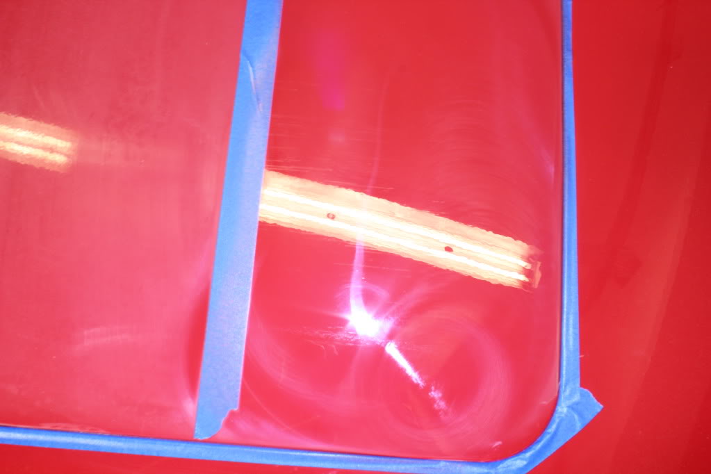

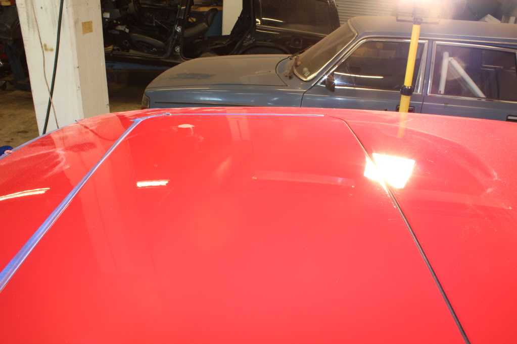

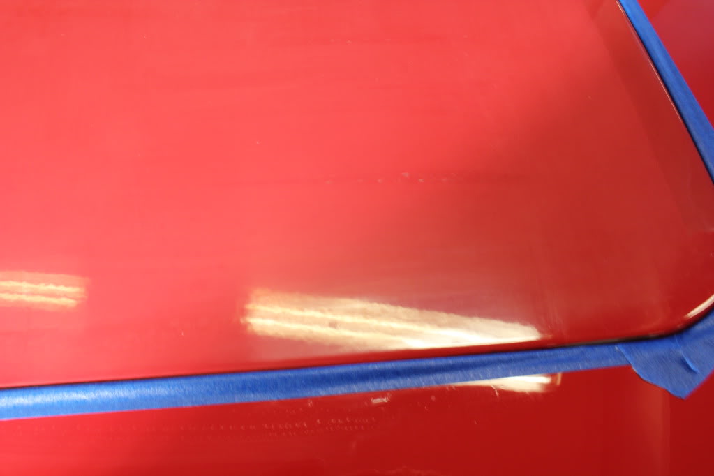

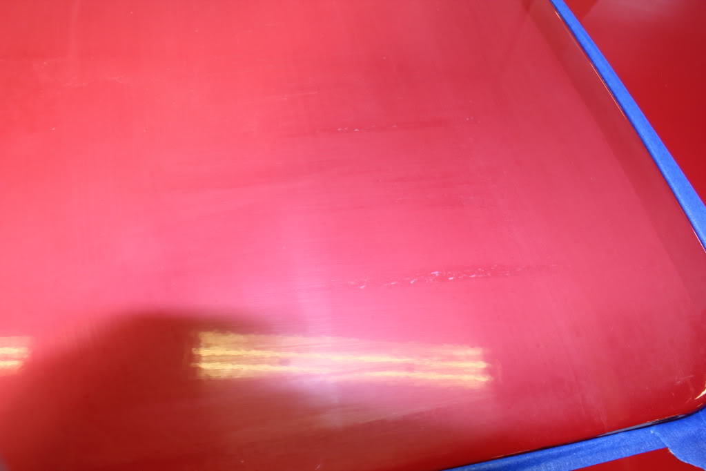

har også hvert litt uheldig idag. var litt tynn lakk på takluka og det fant jeg ut av på den harde måten.
først litt bilder før:

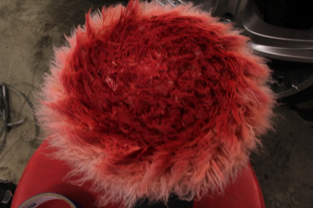

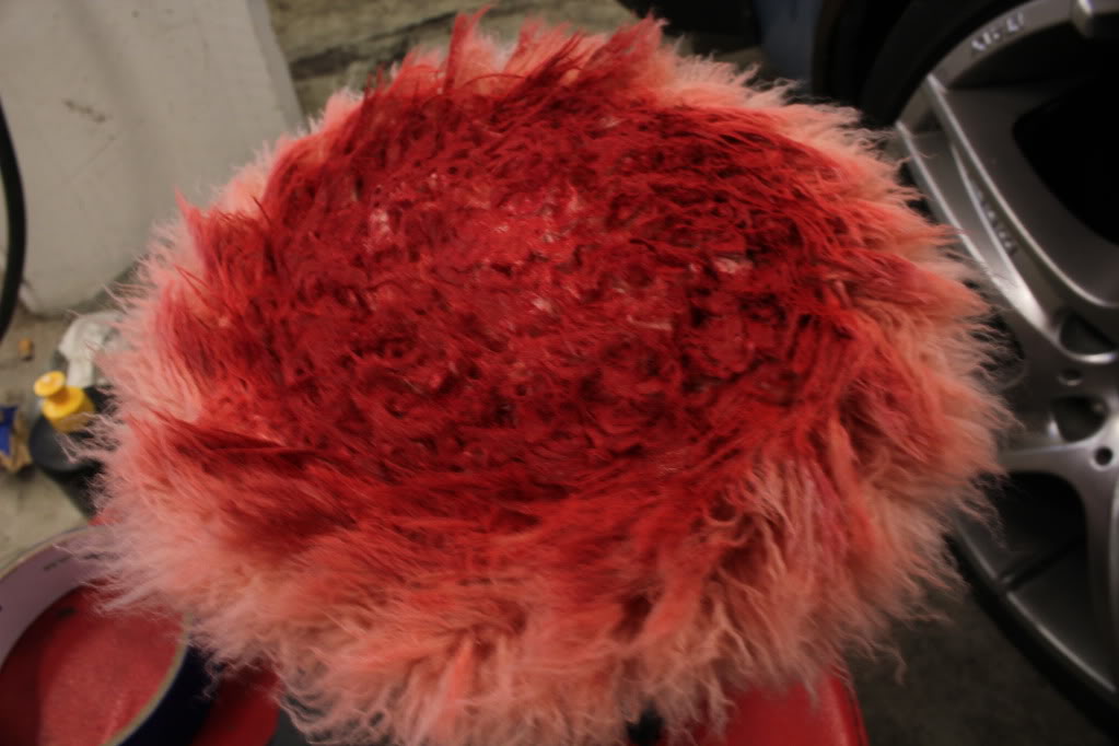

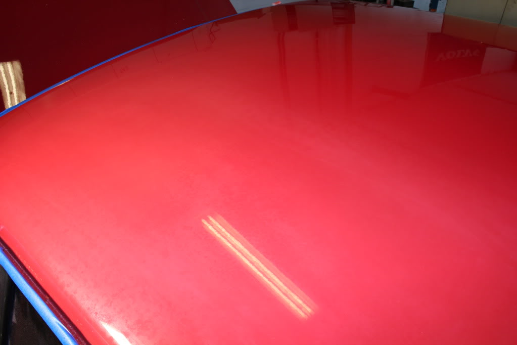

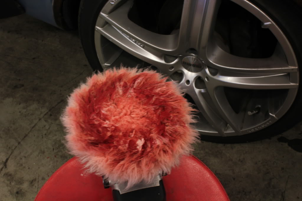

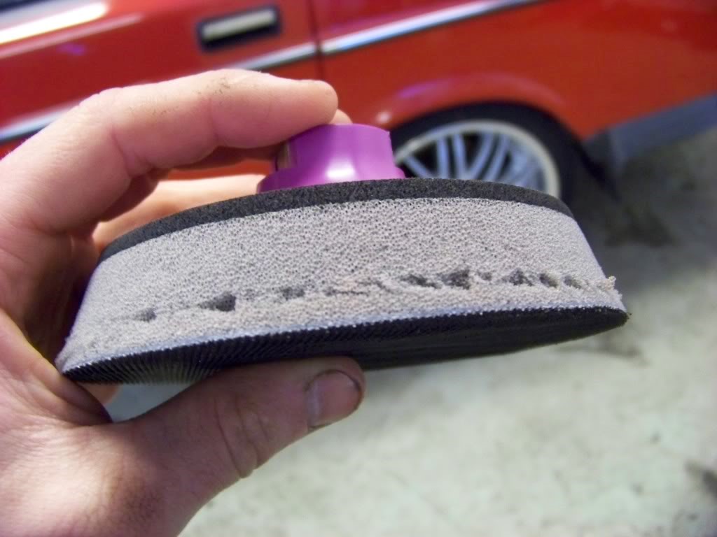

her var det sykt mye død lakk så det var bare å finne fram ullputa. her tok ullputa bra med oksydasjon, men lagde også MYE merker. det blei selfølgelig utbedra etterhvert default_smile.png
ullputa så sånn ut etter 1 pass:
tappert 50/50 forsøk. og ja det ser helt forferdelig ut, men her var jeg kun ute etter å fjerne død lakk.
etter en runde med blåsepistolen (trykkluft), så er ullpaden så god som ny:
men etter et nytt pass med godt press, så er den sånn:

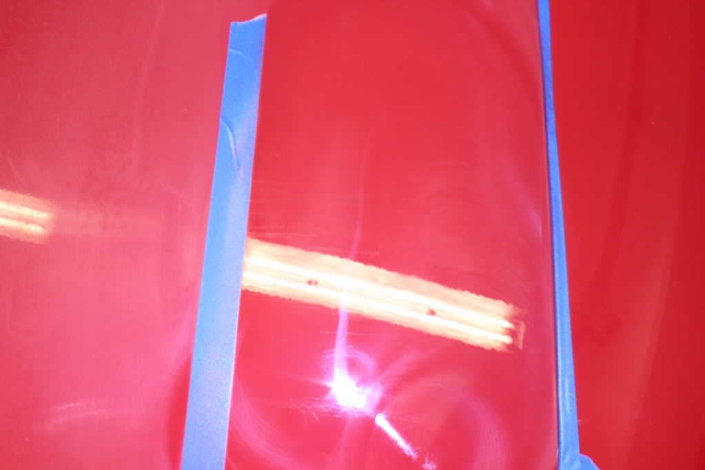

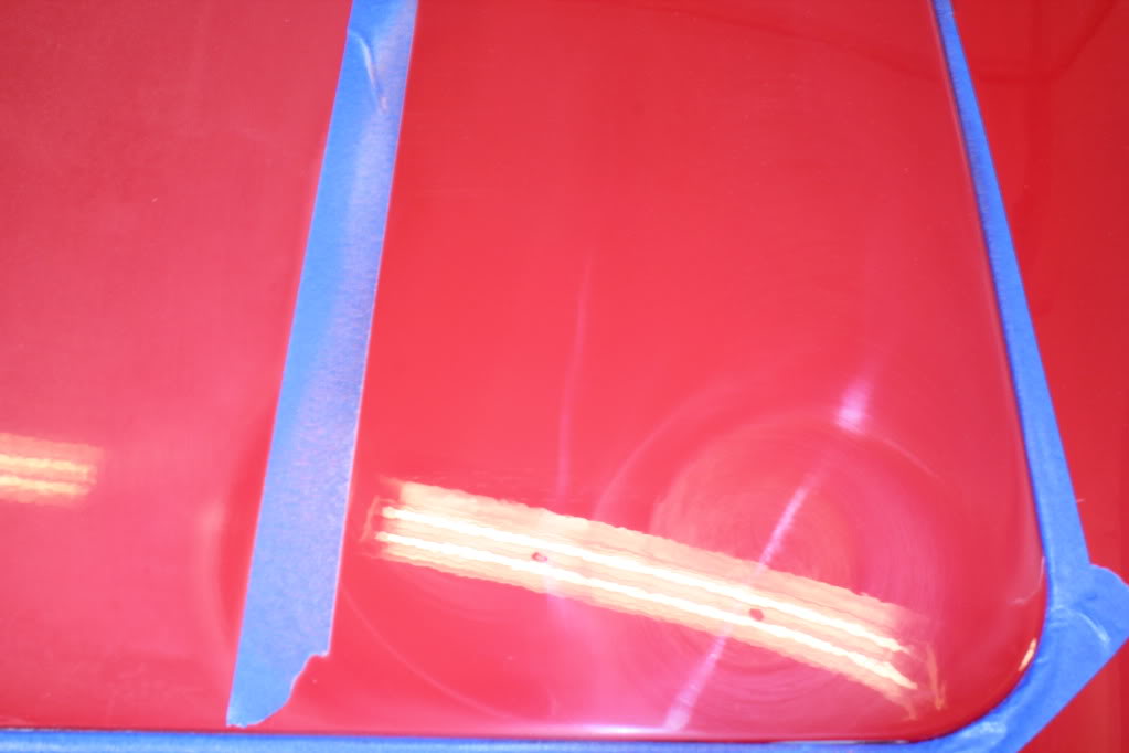

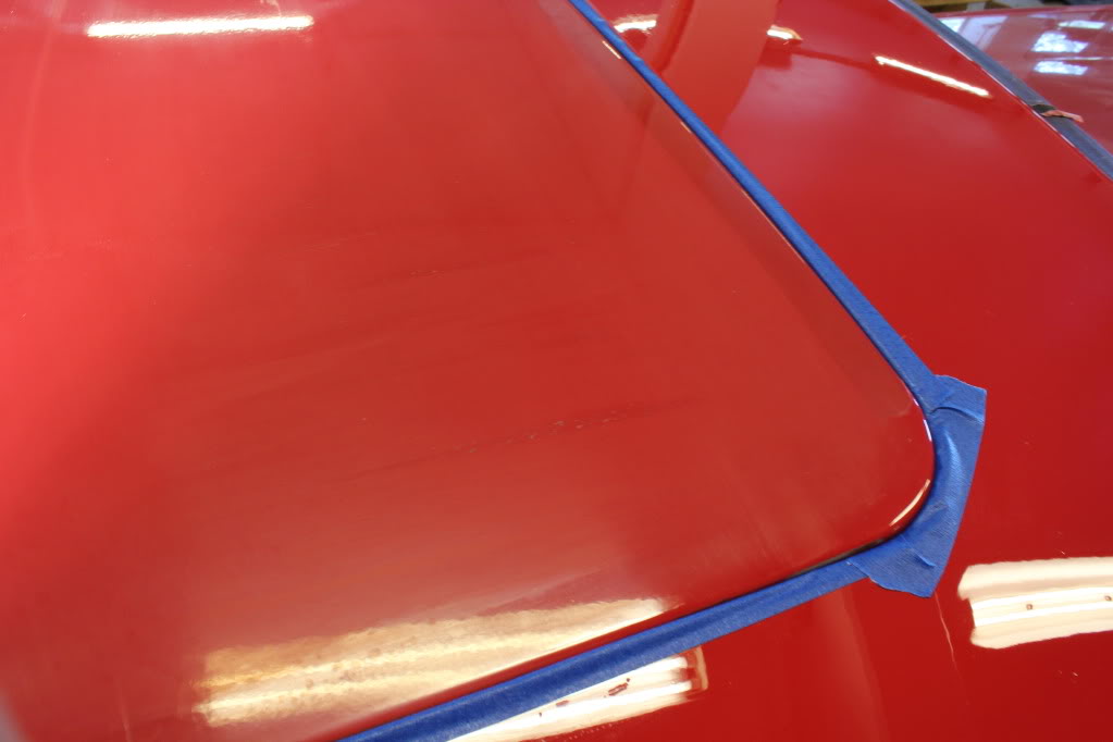

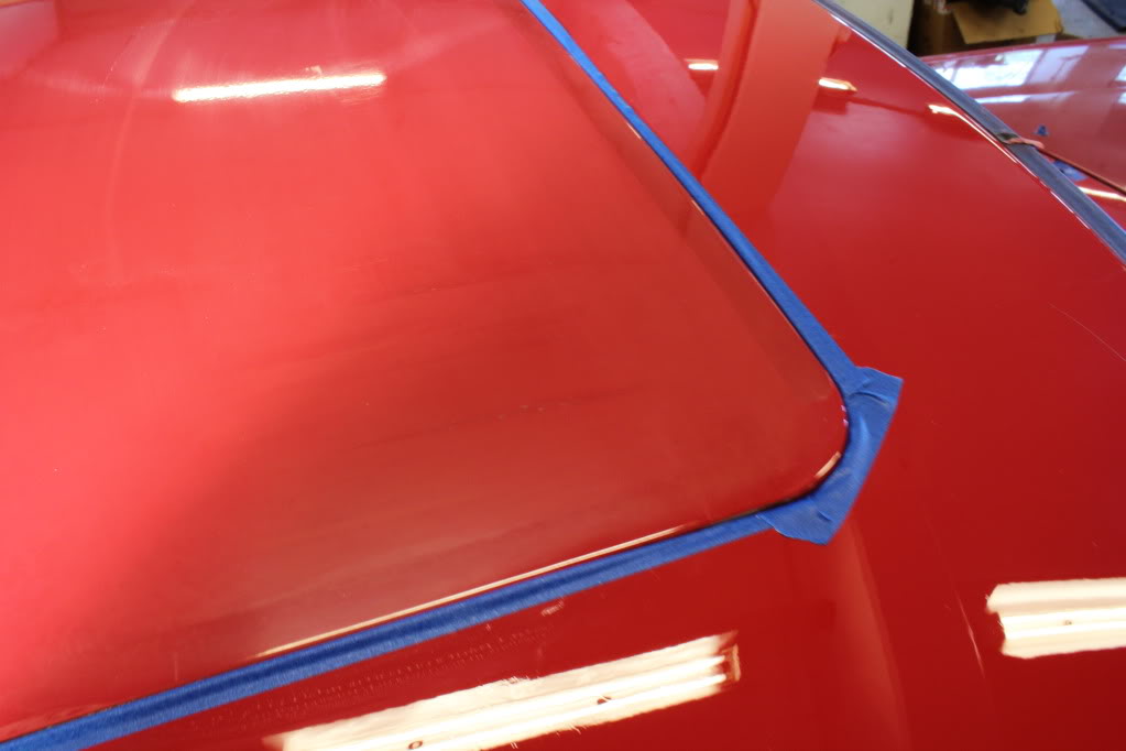

men så, fant jeg ut at det var områder på takluka med tynn lakk for her gikk jeg imellom default_sad.png
når jeg så litt nermere på det så ser det ut som det går en firkant ramme med tynn lakk for det er en svart/mørk ramme ved detta merket, så fra nå av så tok jeg det pent i detta området.
her kommer det litt etter bilder av luka:

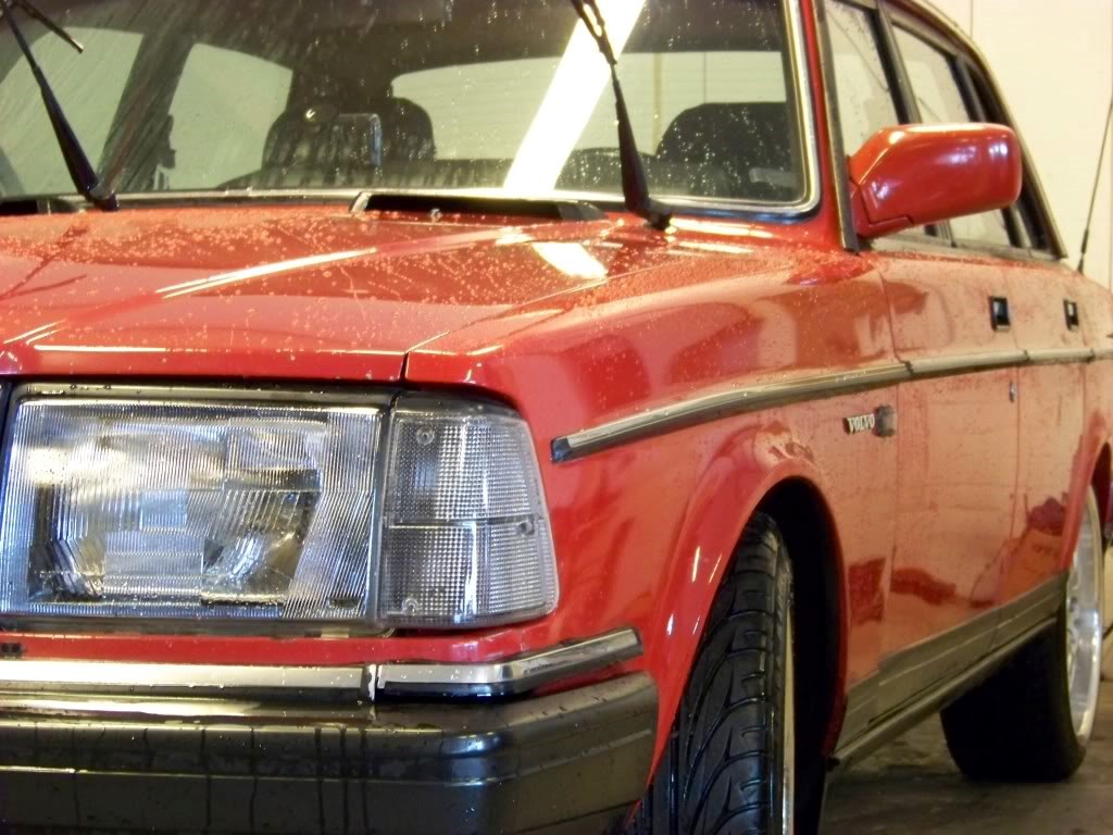

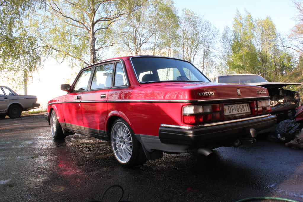

og noen bilder av bilen ute etter vask og tørk:

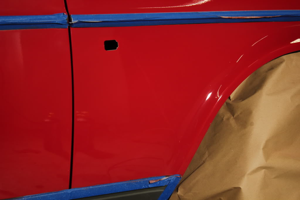

igår blei jeg ferdig med finnish steget og fikk lagt 1 lag med Swissvax Shield default_smile.png
har hvert dårlig på å ta tida på hvor mange timer jeg har brukt på detta, men etter litt regning så tror jeg at jeg har brukt ca 40 timer. går nok litt raskere neste gang jeg skal gjøre en sånn jobb vil jeg tro for jeg har lært utrulig masse av detta (første gang jeg tar en hel bil)
nå er det bare listverk og hjul som gjenstår utvendig.
innvendig skal også taes etterhvert.
motor rommet kunne også trengt en vask. der er det også litt andre ting som jeg skal forandre på.
blandt annet nye trykkrør imellom intercooler og turbo/innsug. har også en oljelekkasje jeg skulle ha tatt.

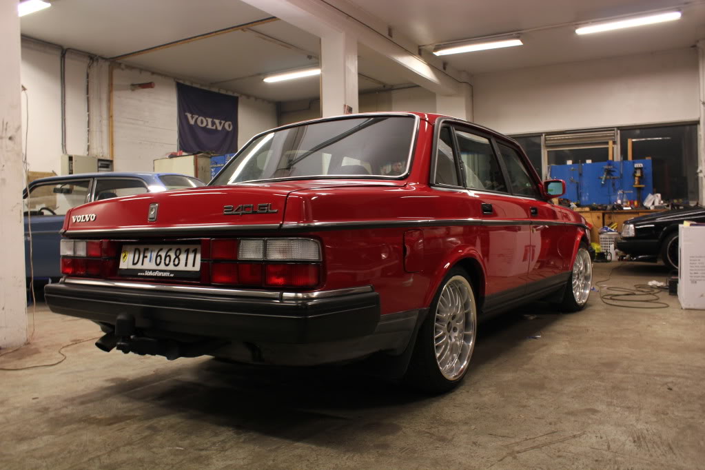

nok om det. her kommer det noen bilder som jeg tok rett etter voksen var buffa av. hadde det litt travelt, så det er mulig at bildene er litt "så som så"
blei ingen bilder underveis pga tid. hadde rimelig tett program igår for at jeg skulle bli ferdig.

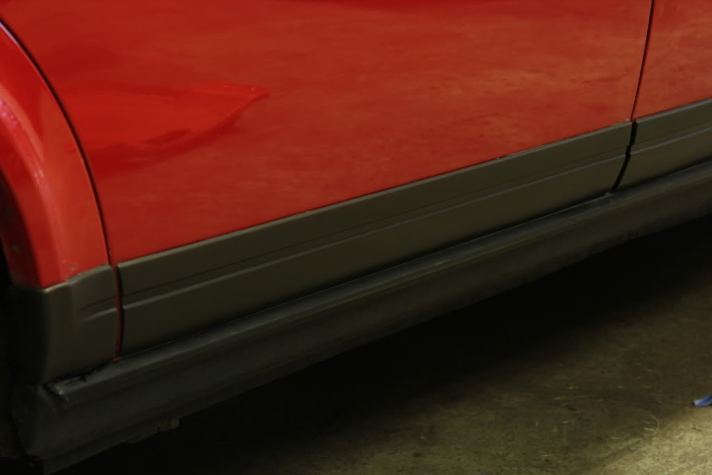

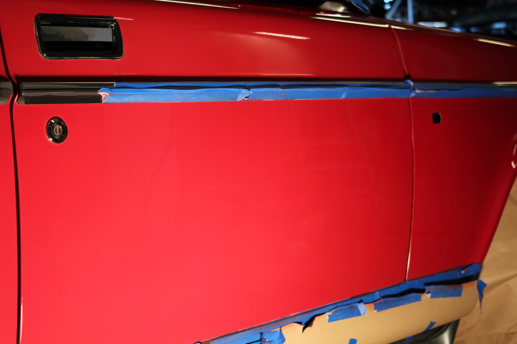

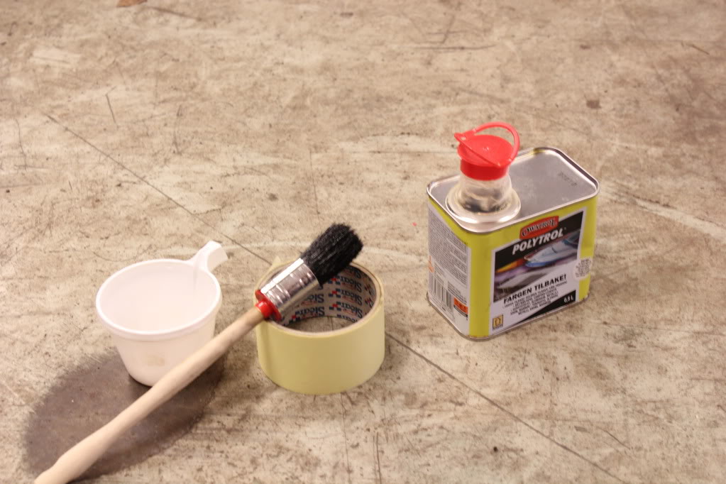

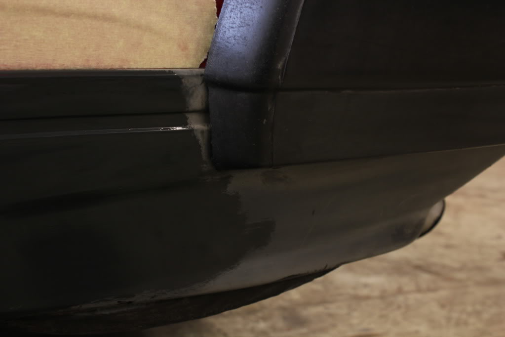

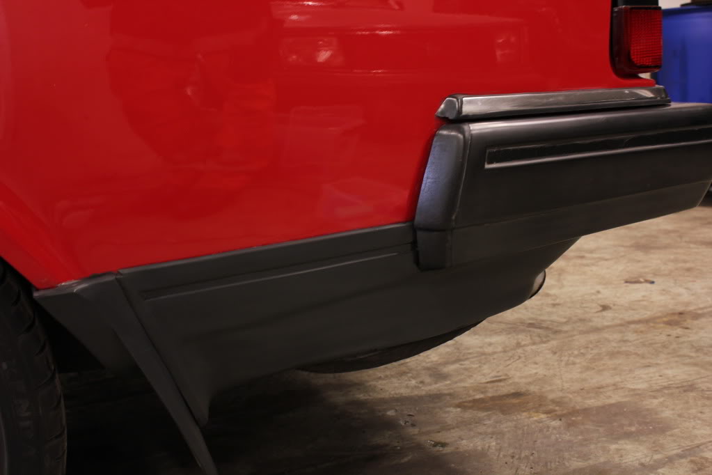

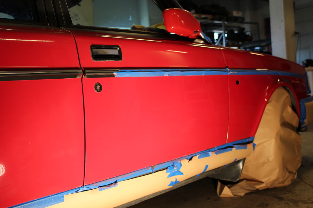

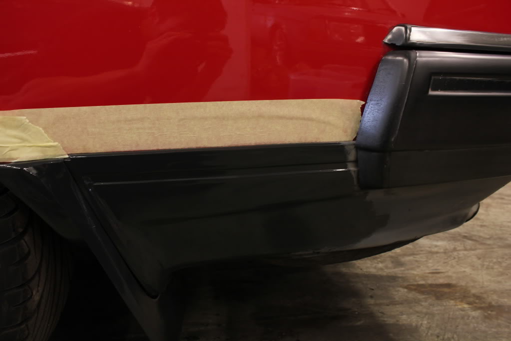

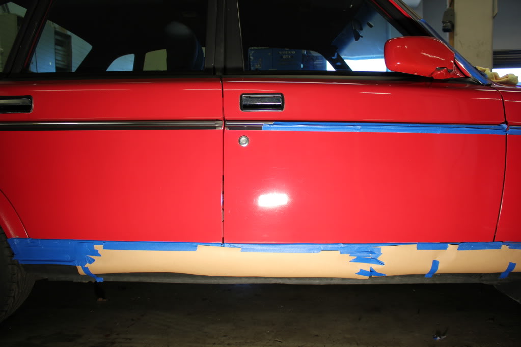

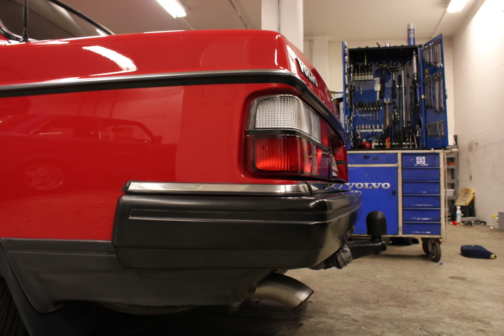

gjorde en del igår. fikk behandla nedre lister på dørene og svettlappene/dekselet under bakfangeren med polytrol. resten av lister og plast fikk et strøk med SV nano express.
fikk også gitt utsida av hjula en kjapp behandling. megs NTX på kanten og SV autobahn på felgene. dekksider fikk SV pneu matt (veldig fornøyd med denne)
her er det noen bilder av polytrolbehandlinga:
50/50:
etter:
ser det idag at det under fangeren må få en eller 2 behandlinger til. virker som om det har trekt litt inn i plasten, så det er ikke så fint idag som det var igår.

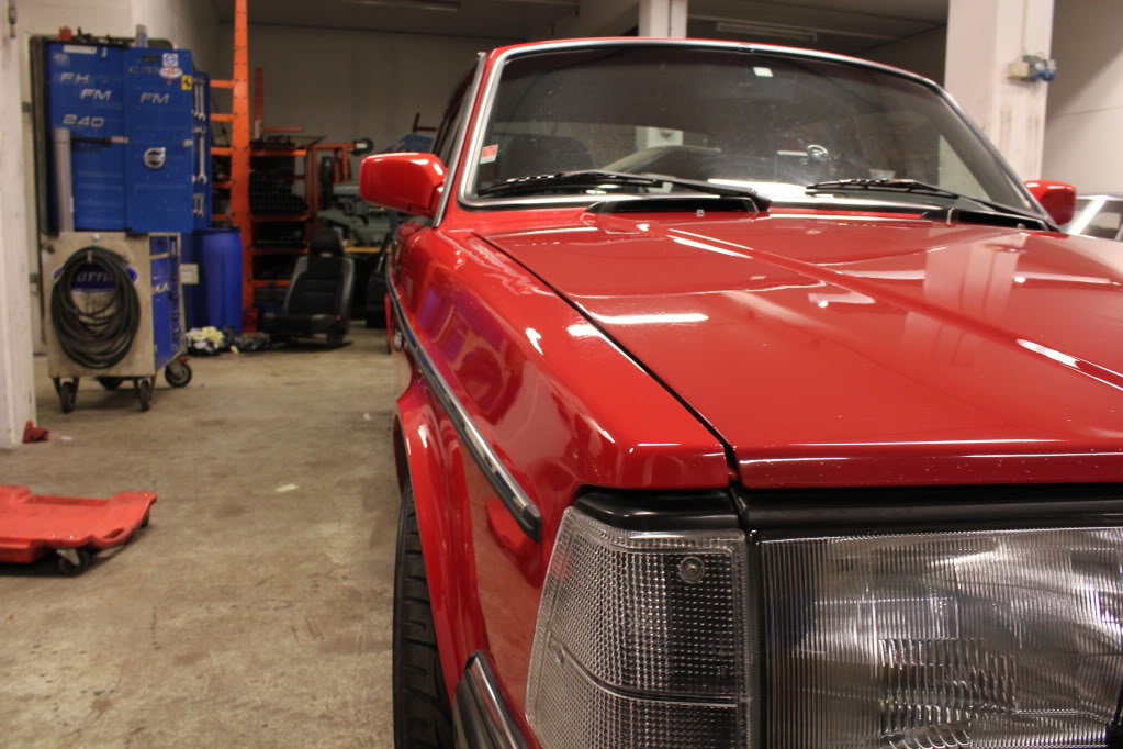

kommer straks noen helhets bilder. må bare laste opp bildene først.
edit:

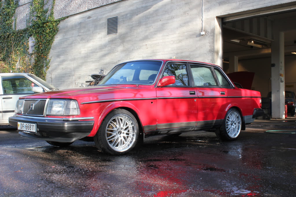

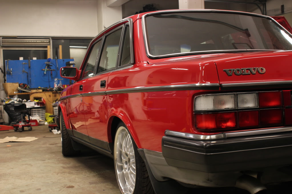

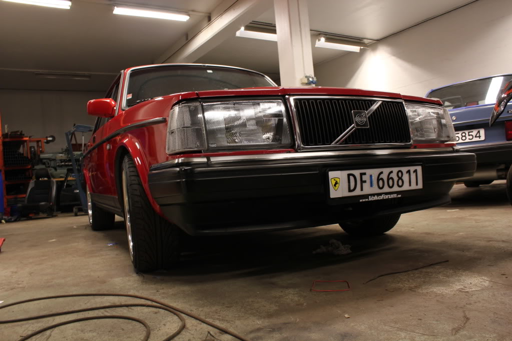

her kommer det flere bilder:

Veldig bra jobb du har gjort Øyvind! Er veldig langt i mellom 240 som har denne finnishen!
Men er litt synd med alle stedene du har gått igjennom lakken på kanter rundt om på bilen. Pass på fremover å ikke kjøre over fra et panel til neste. Lakken en tynn på kanter vettu.

Ja det er litt synd det. Noen ganger må man lære på den harde måten. Har ikke gått igjennom på 940'en enda, så jeg har vel kanske lært også :P
Det som jeg synes var mest synd var det på takluka. Hadde ikke trodd jeg skulle gå igjennom der. Skal nok lakkere opp litt deler etterhvert. Er mye småtteri her og der.

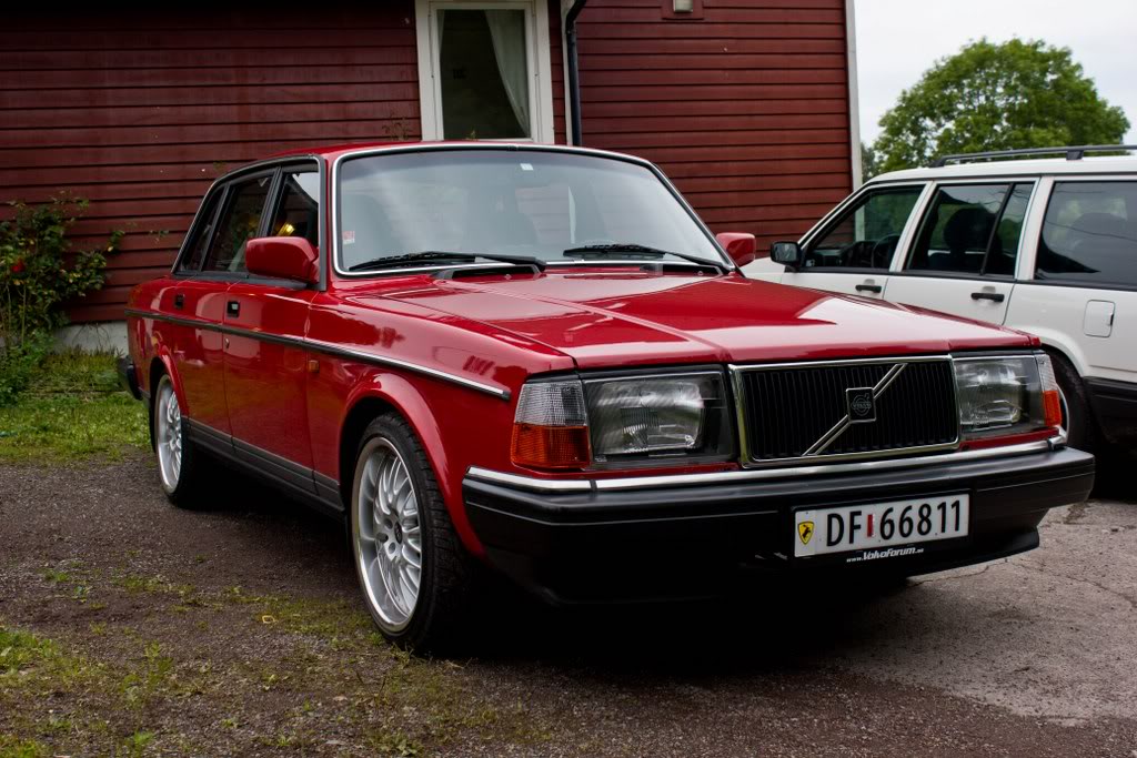

Syns du skal legge ved noen solskinnsbilder Øyvind, den blei blankere enn på disse bildene. ;) Syns også det er gøy at det er god motor i den og at den går fælt. All go, all show. :)

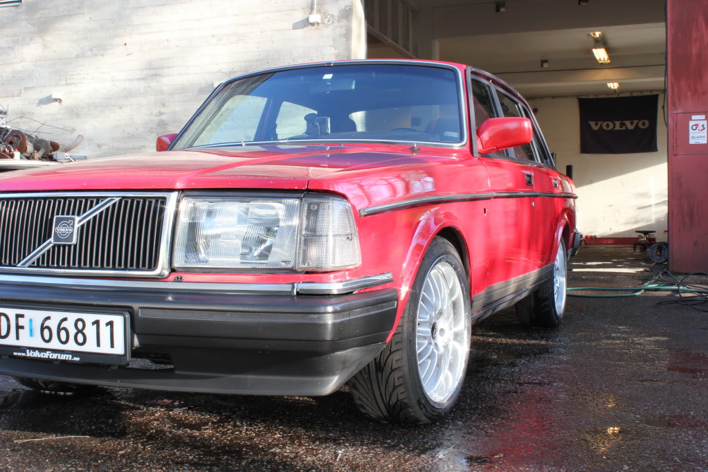

Øyvind G    2 076
Takk for positive komentarer og gode tips.

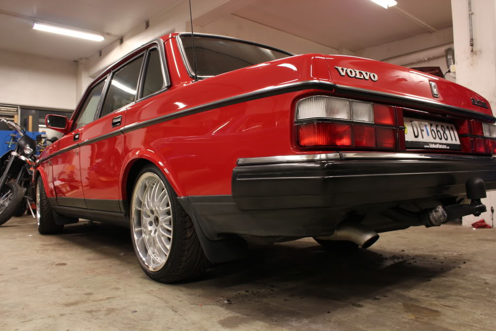

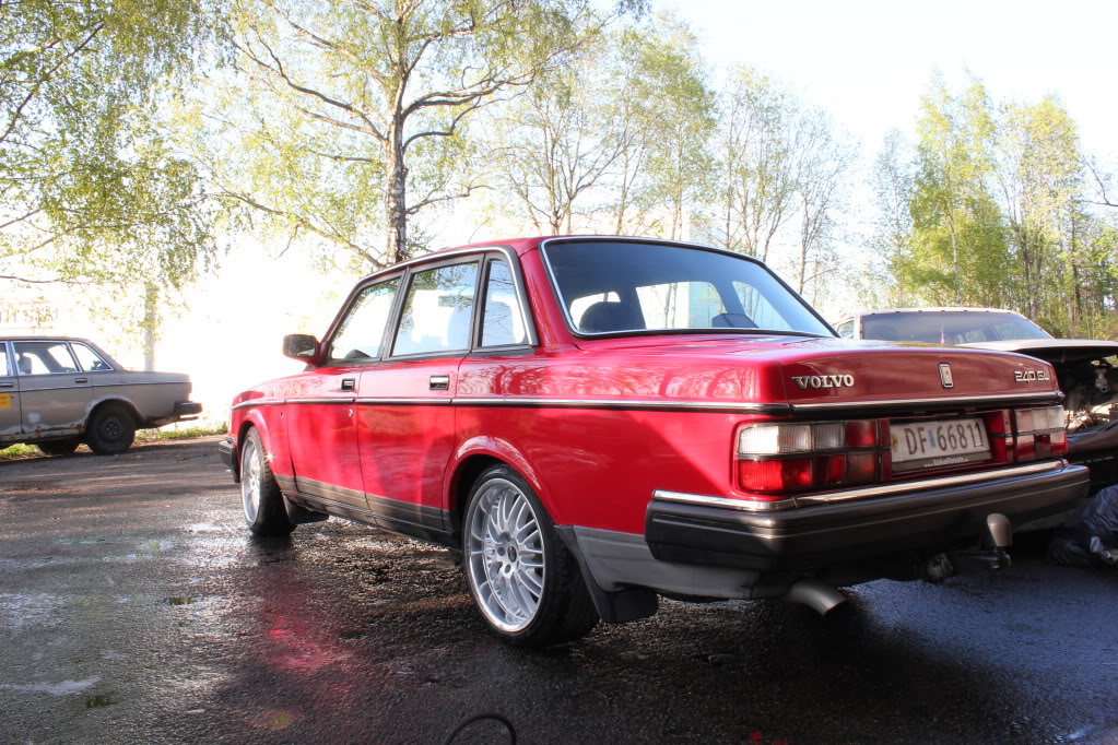

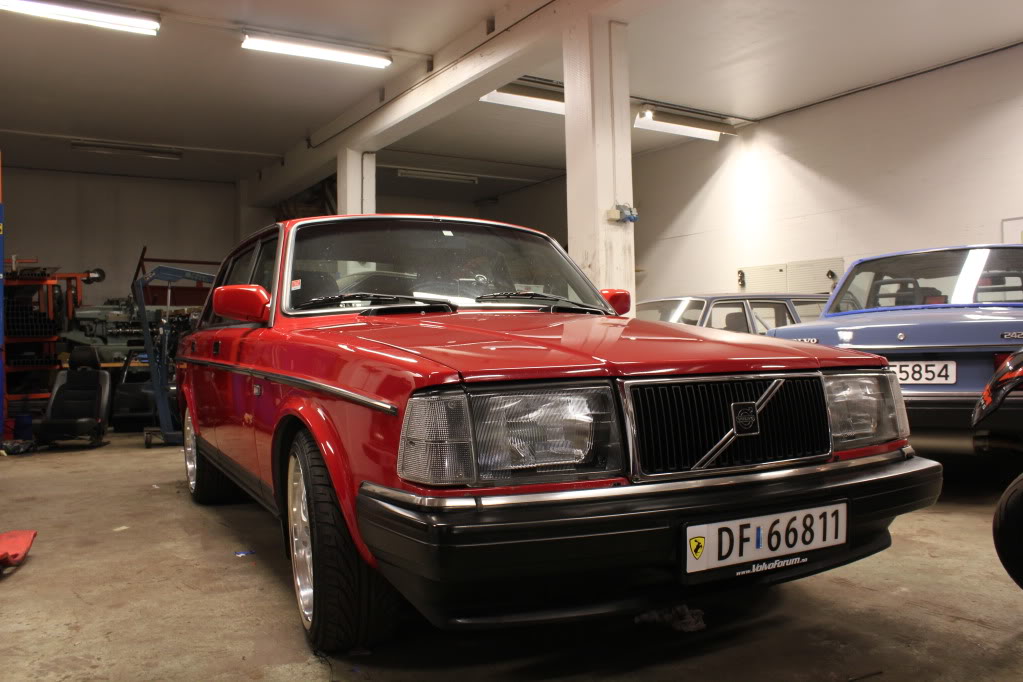

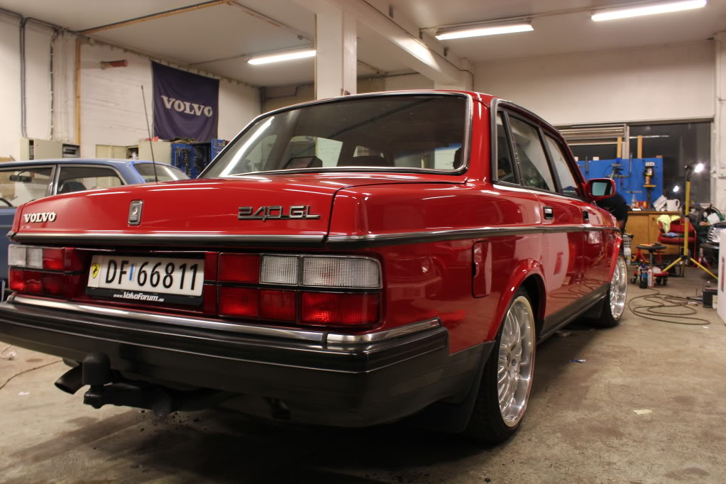

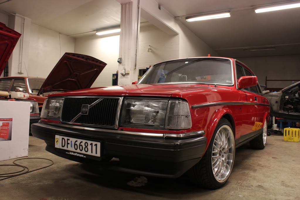

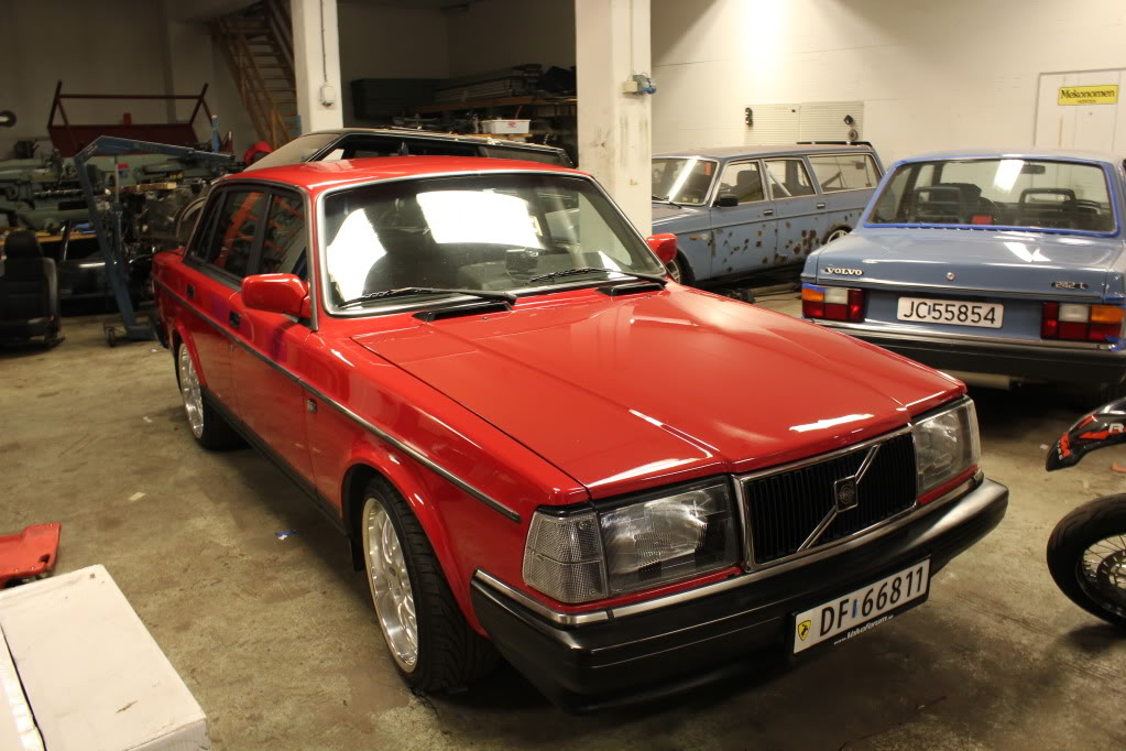

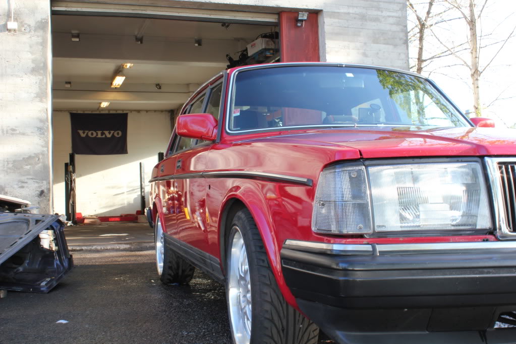

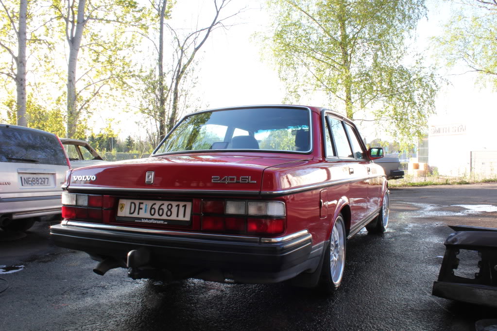

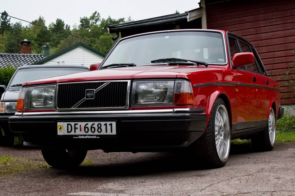

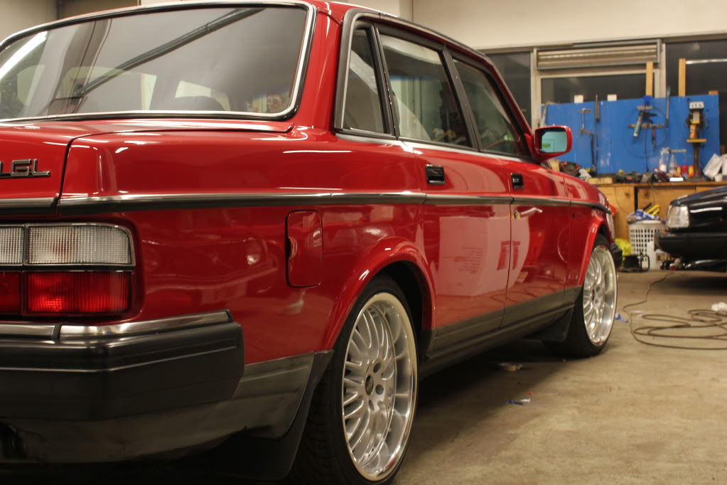

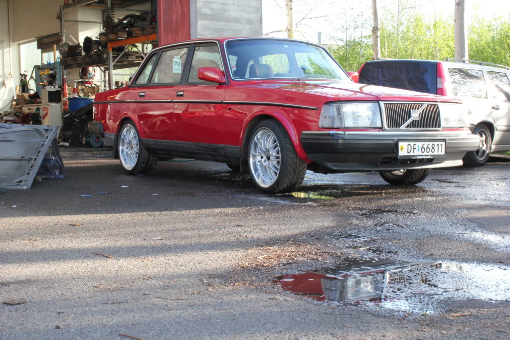

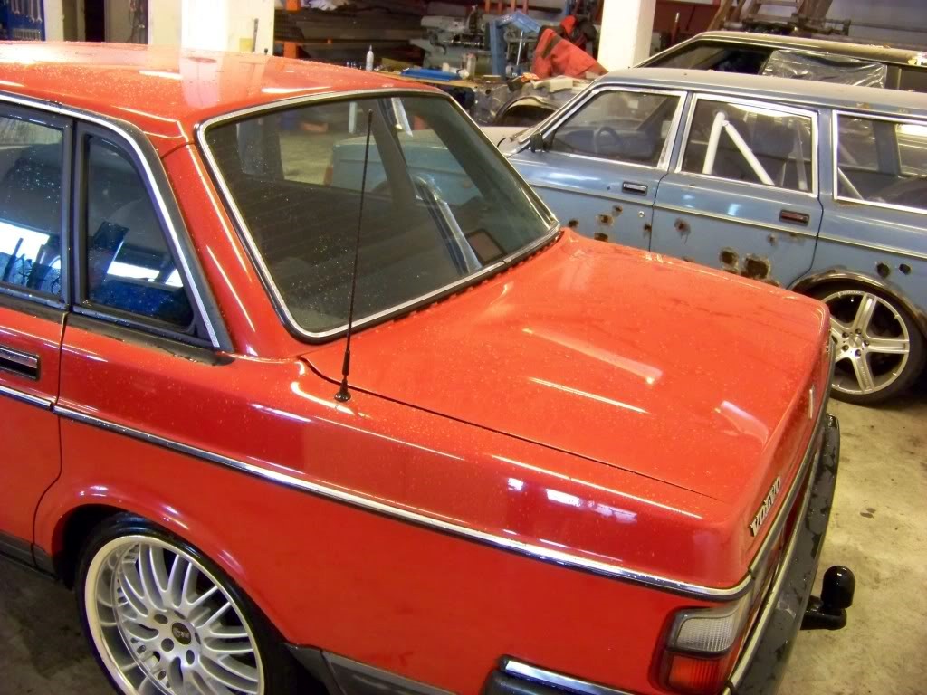

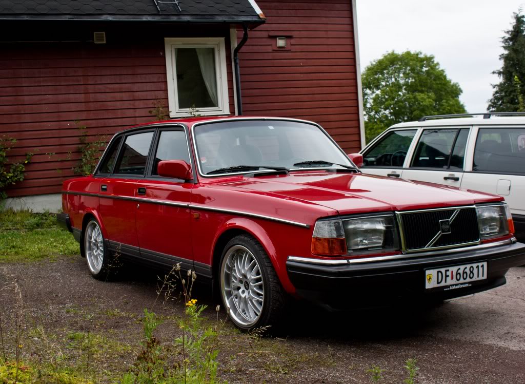

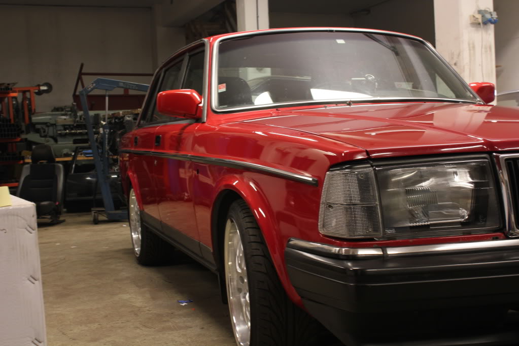

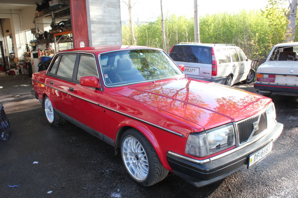

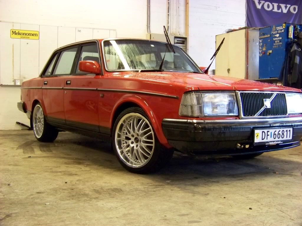

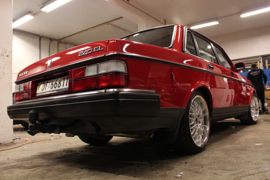

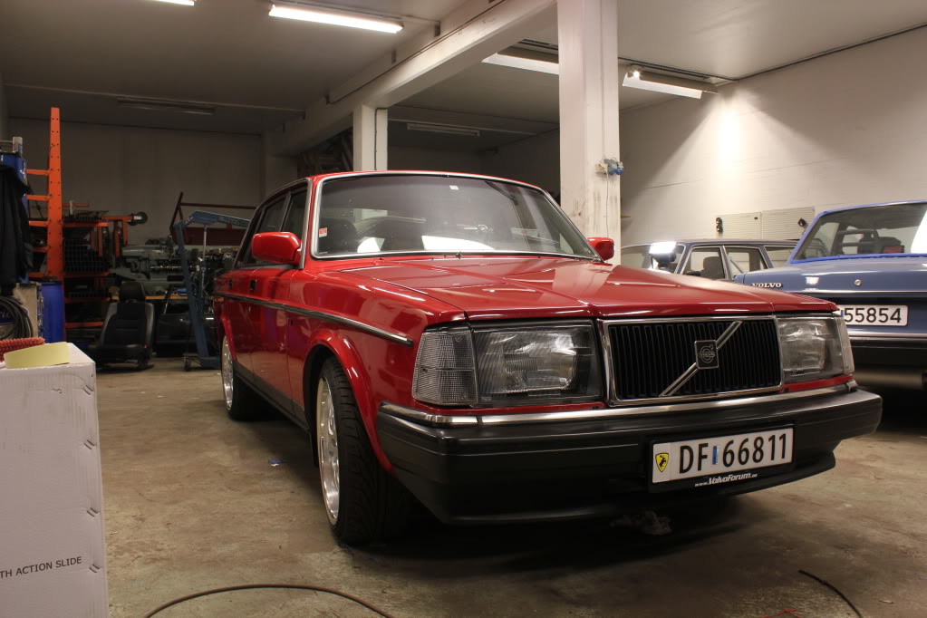

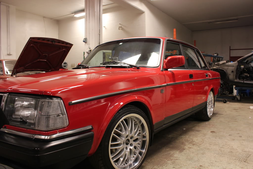

Jeg kan jo legge ut noen nyere bilder. Her er det montert orange blinklys (som disse bilene har orginalt). Synes det bel mye penere enn med de hvite.
Har byttet til orange blinklys på 240'en idag (kjøpt nye hos mekonomen). Synes dette ble mere tidsriktig.
Her kommer bildene av en møkkete bil med nye blinklys og baklamper :)
Selv så synes jeg ikke den er like blank nå som den var i april, så det blir nok ne liten oppfrisking av lakken på denne til våren igjen :)
Det er vel sånn det er med SS lakk. Satser også på å få lakkert opp noen deler av bilen neste år.

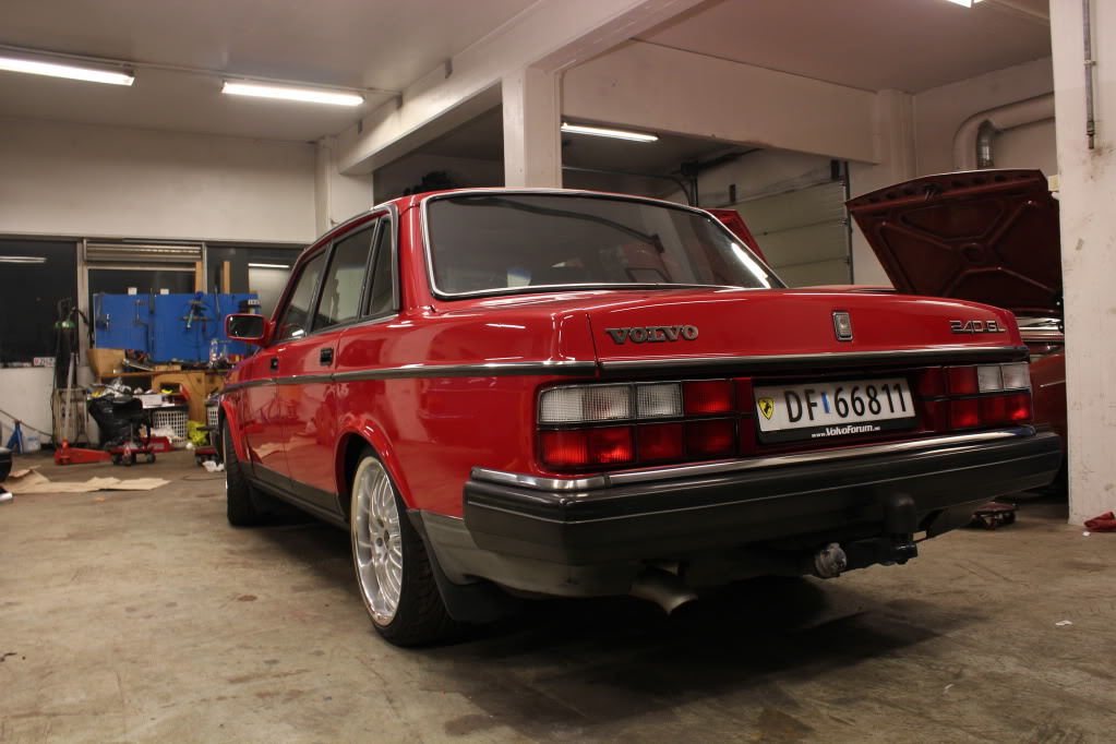

Nye hjul er forresten bestilt (Lenso B9) og kommer om 2 dager hvis alt går som planlagt. Tror det kommer til å bli mer "riktig" iforhold til de hjula jeg har. Er også morro med litt forandring :)
Ineditus    170
Ineditus
Skal ærlig innrømme at jeg synes de felgene kledde bilen din veldig godt :) Er det de felgene som så pent kalles LM replica? :) De er veldig pene de også! hadde lyst på dem selv..
Øyvind G    2 076
Ja. Det er kopi av BBS LM.
Er fine de hjula jeg har nå, men hadde lyst på noe nytt :P
Øyvind G    2 076
Hva er dimensjon på de felgene du har nå? :)
Felgene er 8,5x18 ET 20 Dekka er 225/40-18 boltsirkel 5x108
De heter Tevoline 796 (kjøpt hos tevodekk)
De nye er 8.5x18 ET45 5x112
Skal bestille overgang spacer fra boltsirkel 5x112 til 5x108 med tykkelse 25mm. Da havner jeg på ET20 og riktig boltsirkel.
På de nye hjula skal jeg ha 215/40-18 dekk pga plass.
