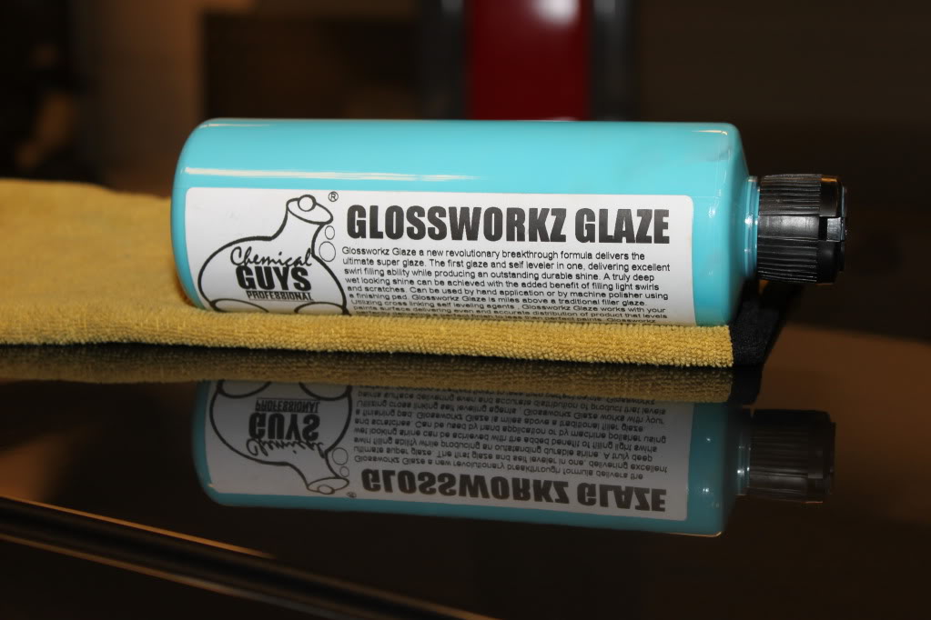

TEST: Cemical Guys Glossworkz Glaze

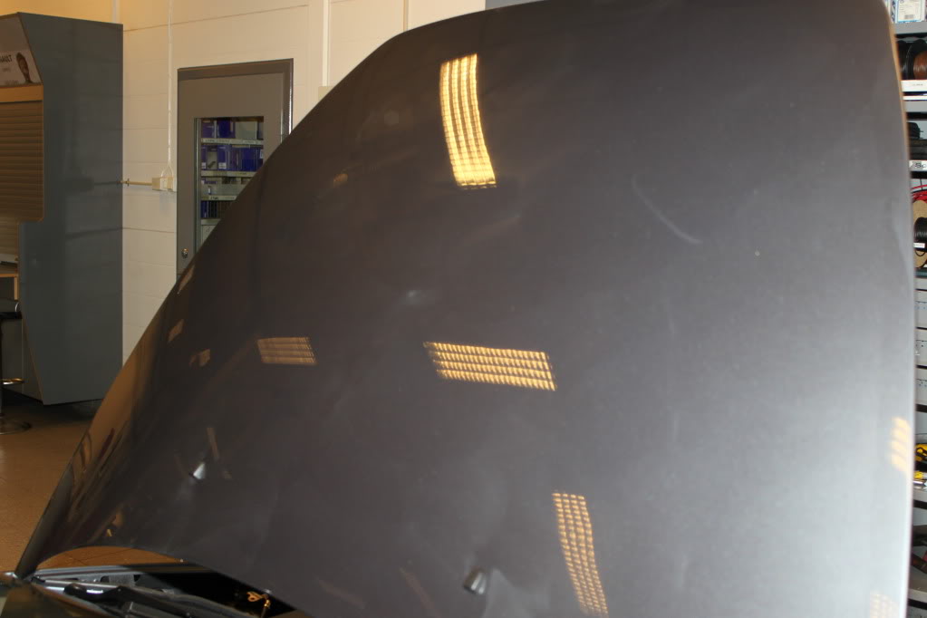

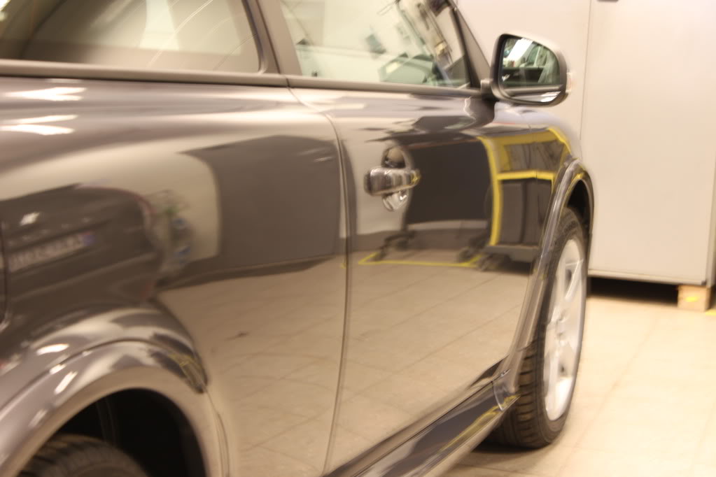

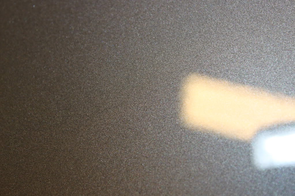

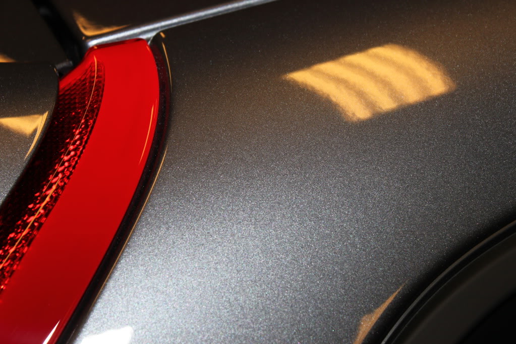

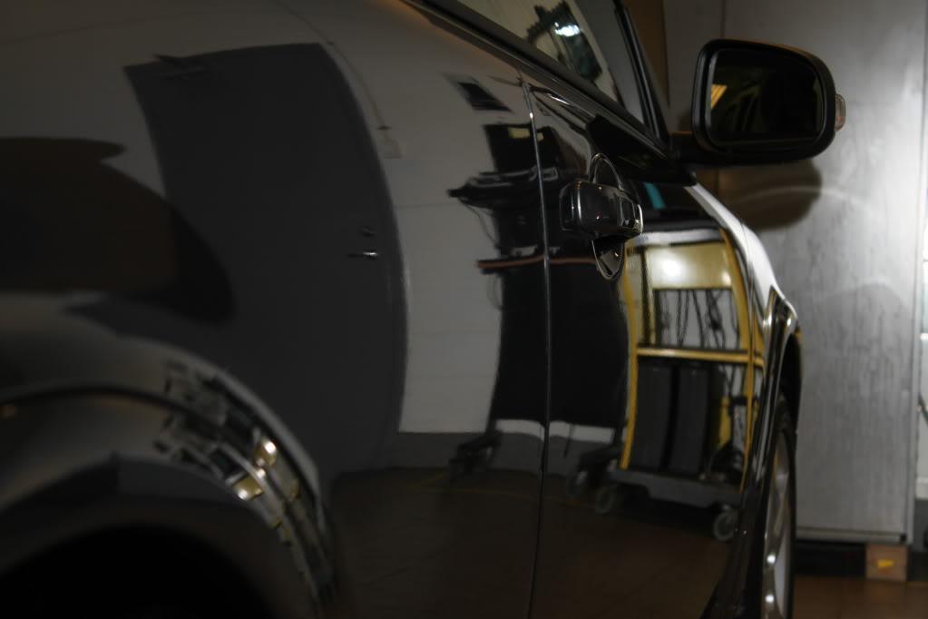

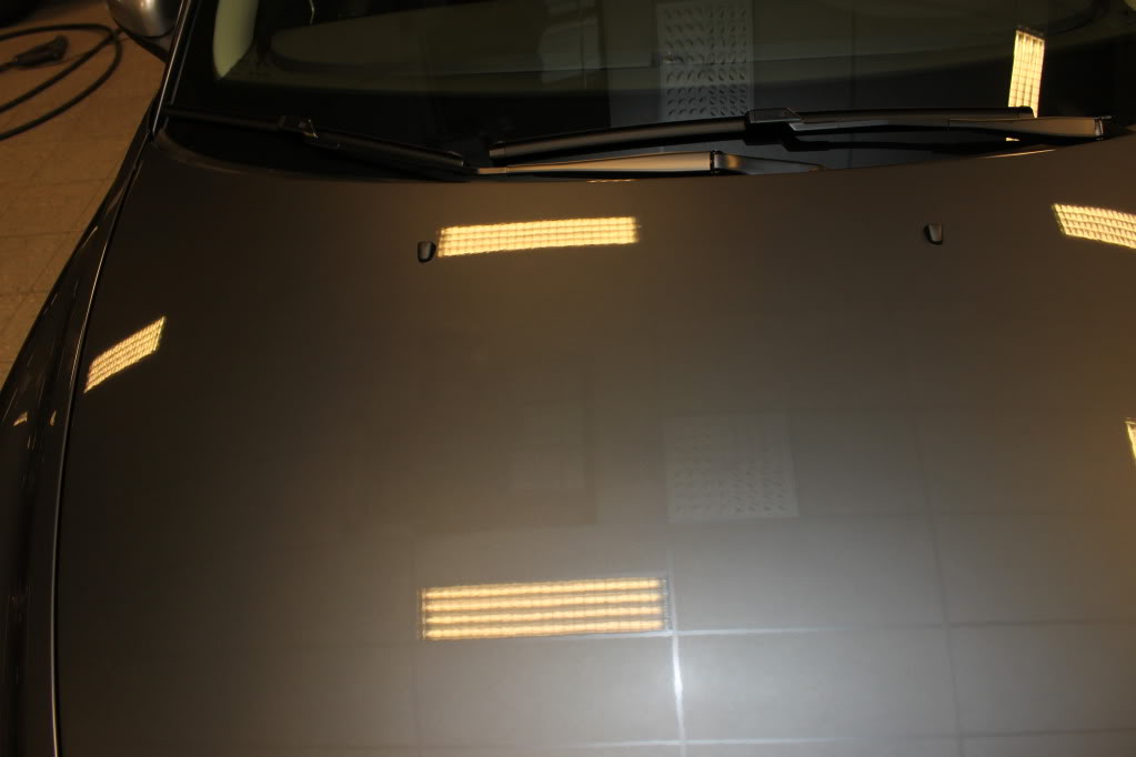

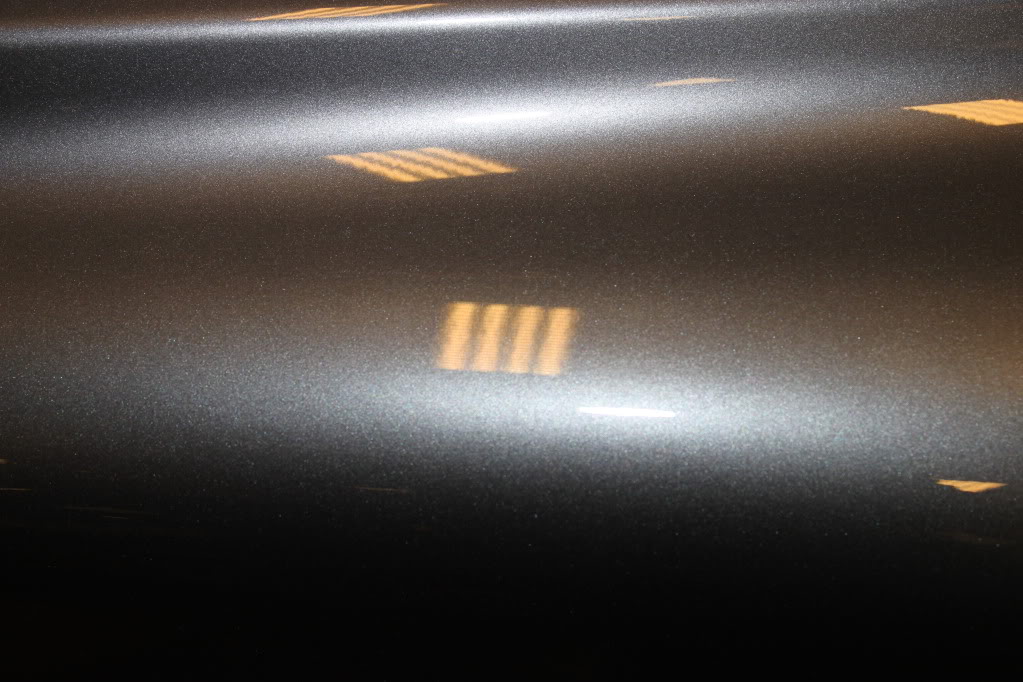

Å kalle det en test er vel å ta i men.
Jeg er vel det man kan kalde en glaze addict. Har de fleste og har god erfaringer med de fleste utgaver.
Denne har jeg prøvd ved to annledninger. Veldig lett å bruke, og levere en heftig glans!!
Voks over glaze.. På denne ble det brukt swissvax Viking. Bilder er før-voks.
