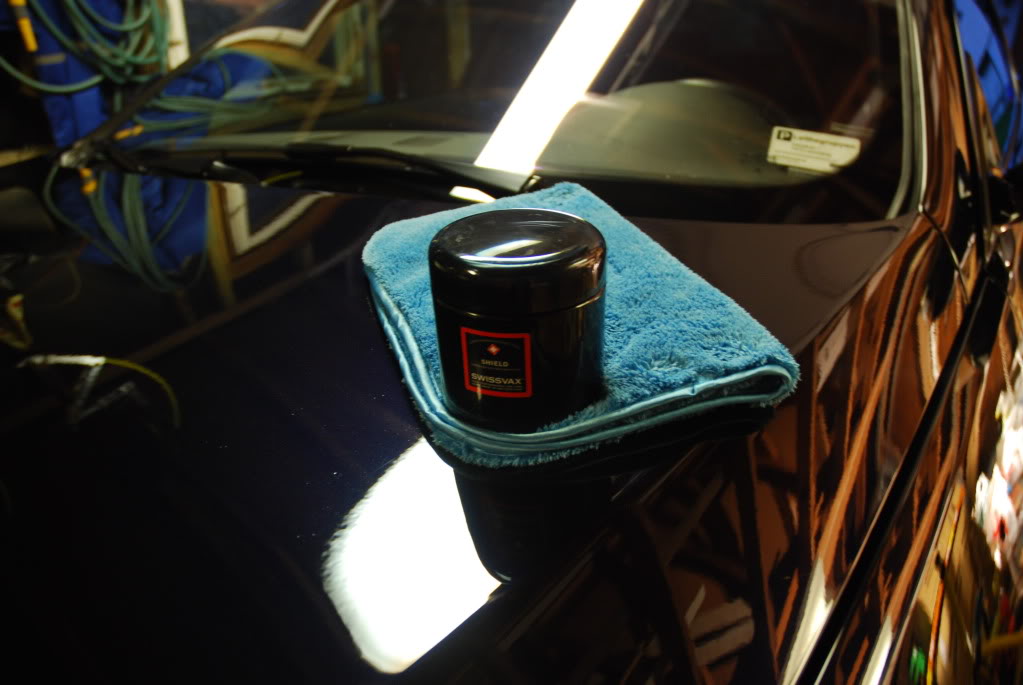

Voks:
2 Lag Swissvax Shield på karroseri
1 Lag Swissvax Autobahn på felger, eksos og nyrer
Nanolotus ruteforsegling proff på alle ruter

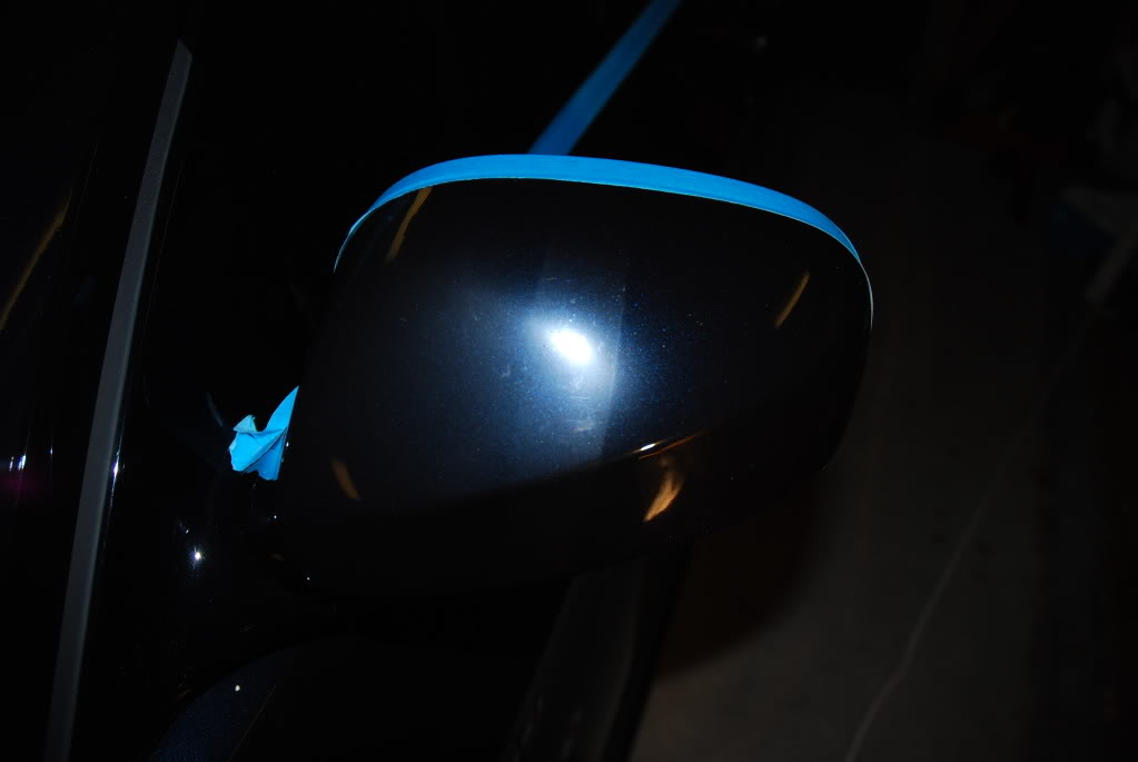

Testet først med Scholl S17 på orange scholl pad, men det ga ikke nok cut så jeg gikk for S03+ og det fungerte greit, noen riper som ikke ville bort, men fikk fjernet alle vaskeriper og mindre dype riper. Gikk deretter over med S40.

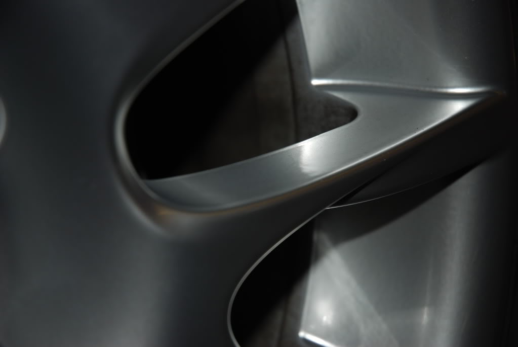

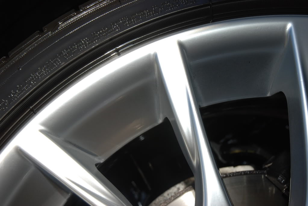

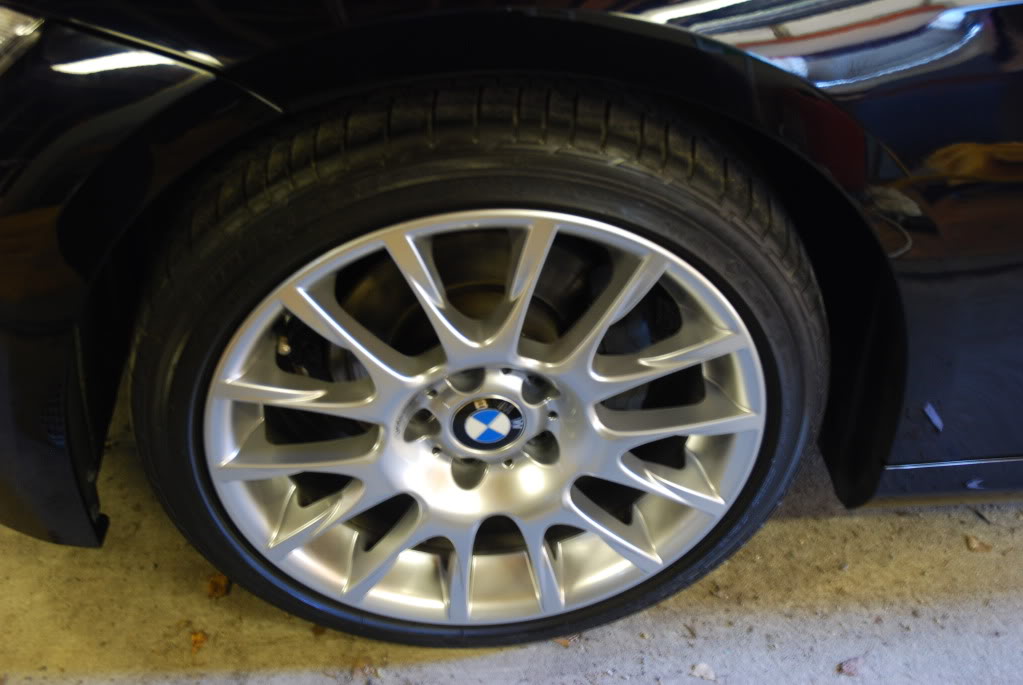

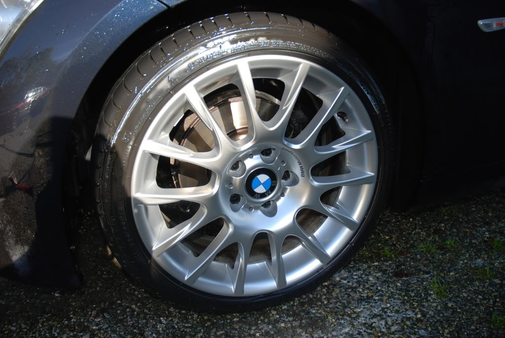

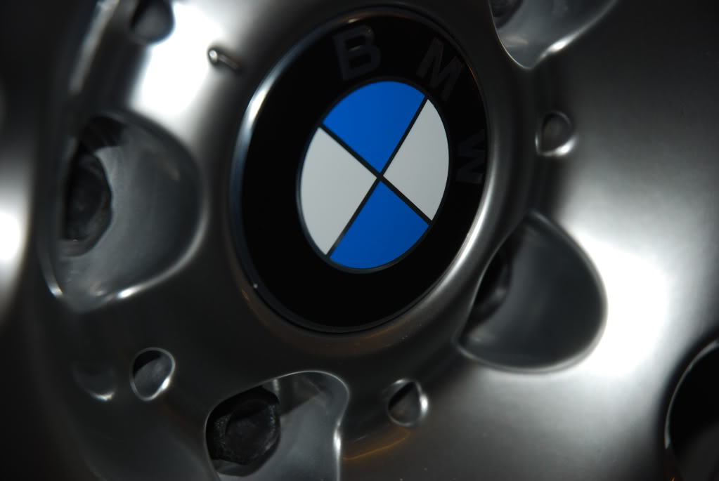

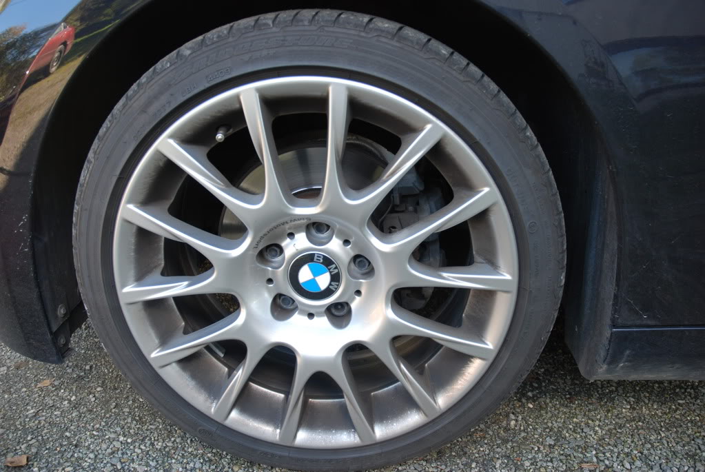

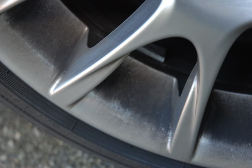

Felger:
Avfettet, skrubbet litt og avspylt:
Vokset med swissvax autobahn:

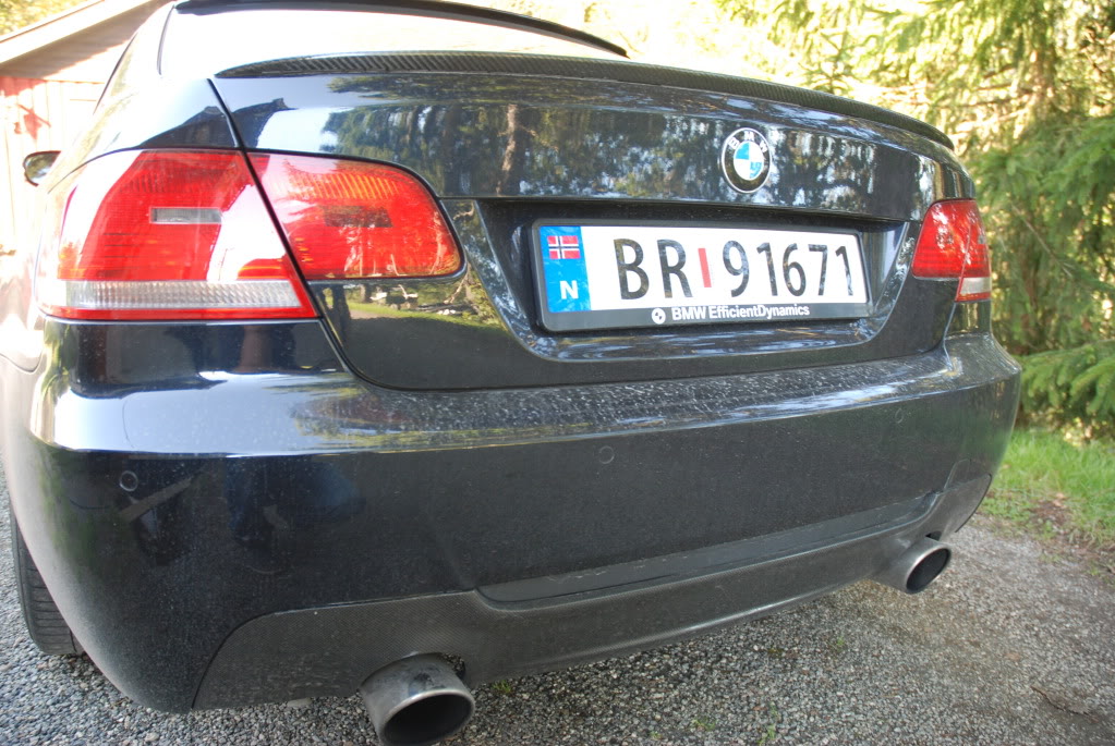

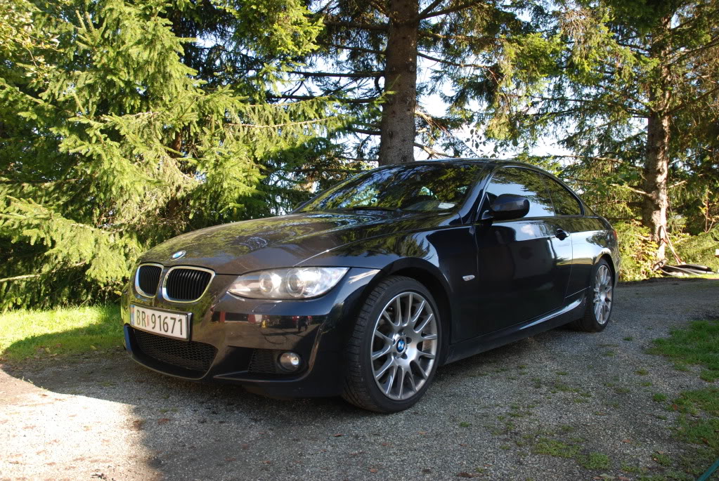

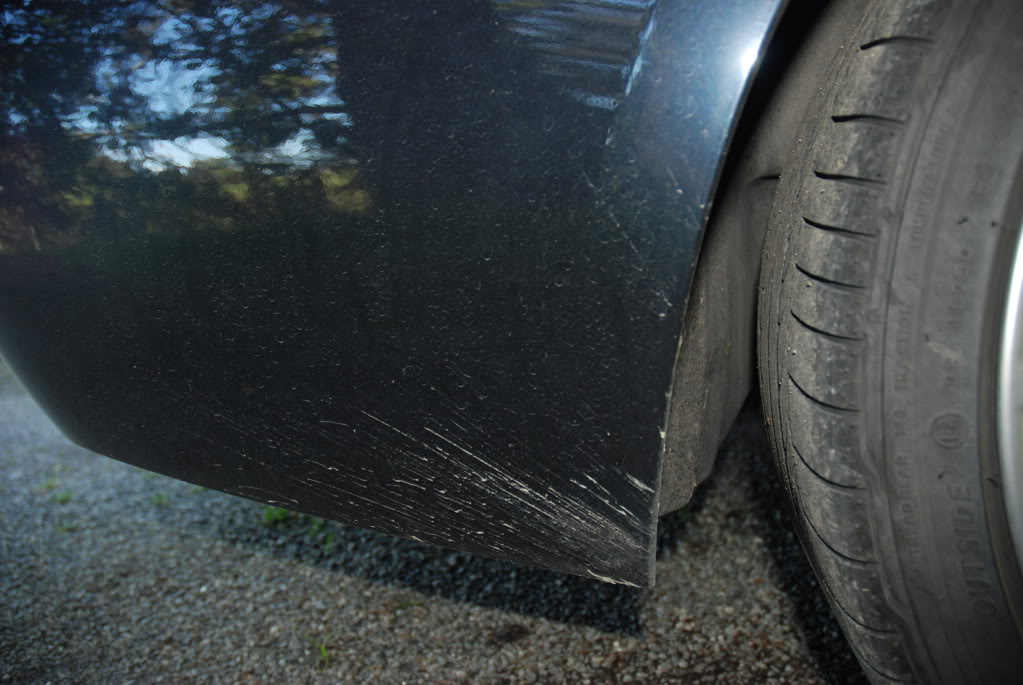

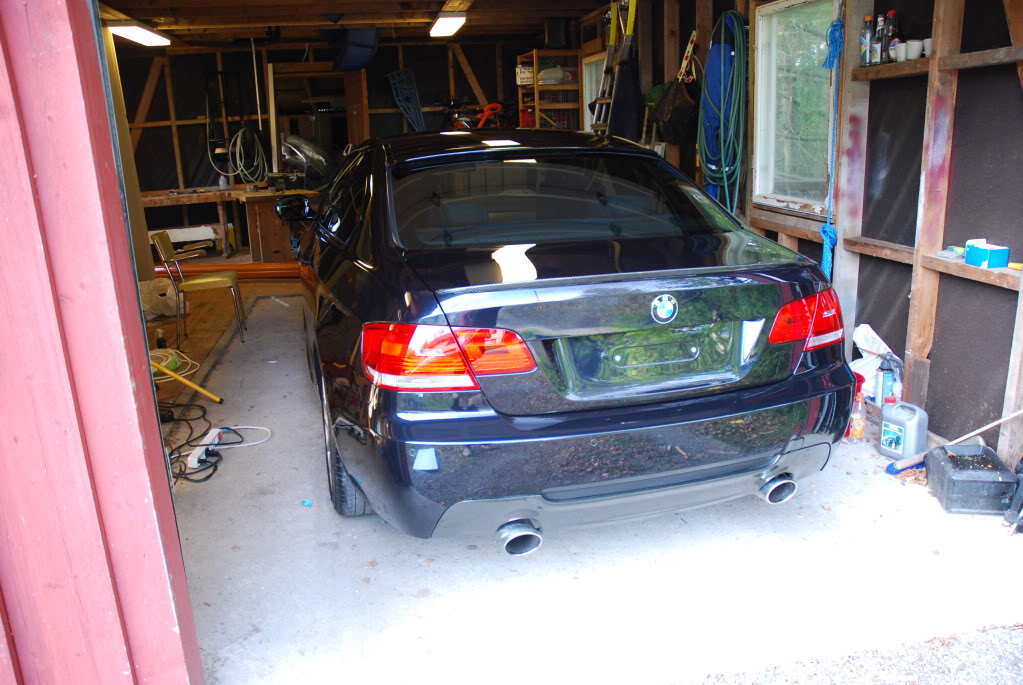

Bilen ved ankomst:

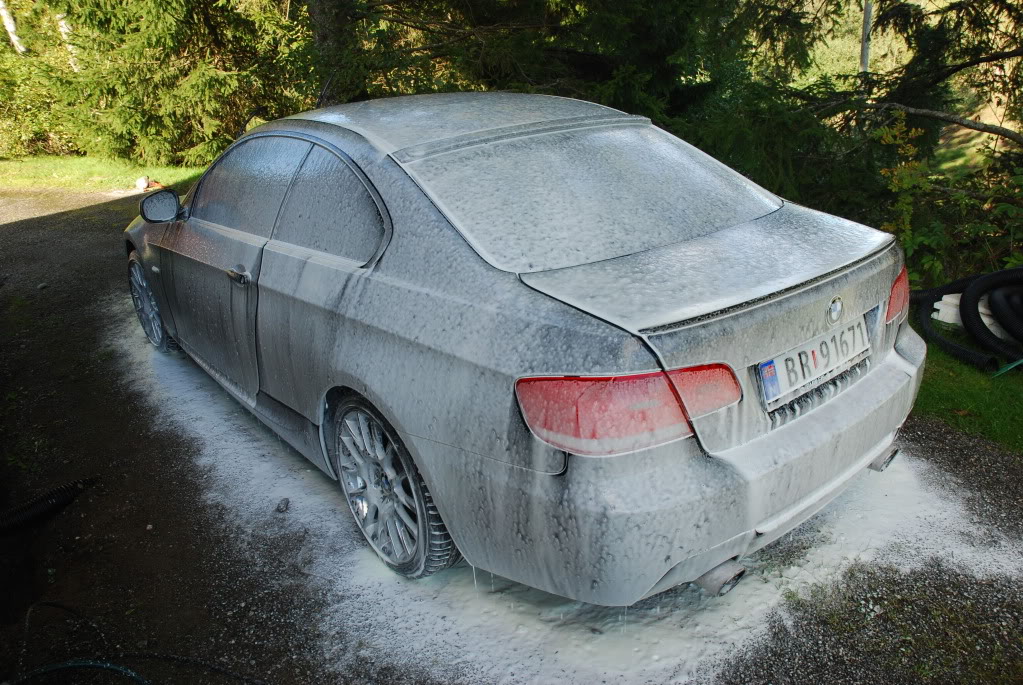

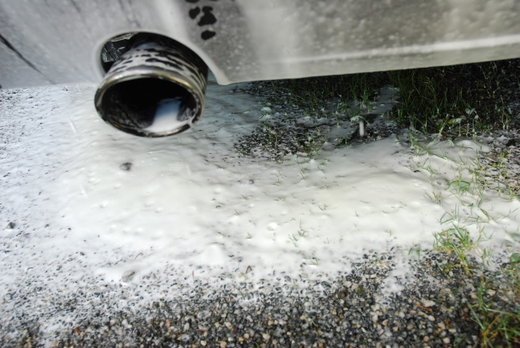

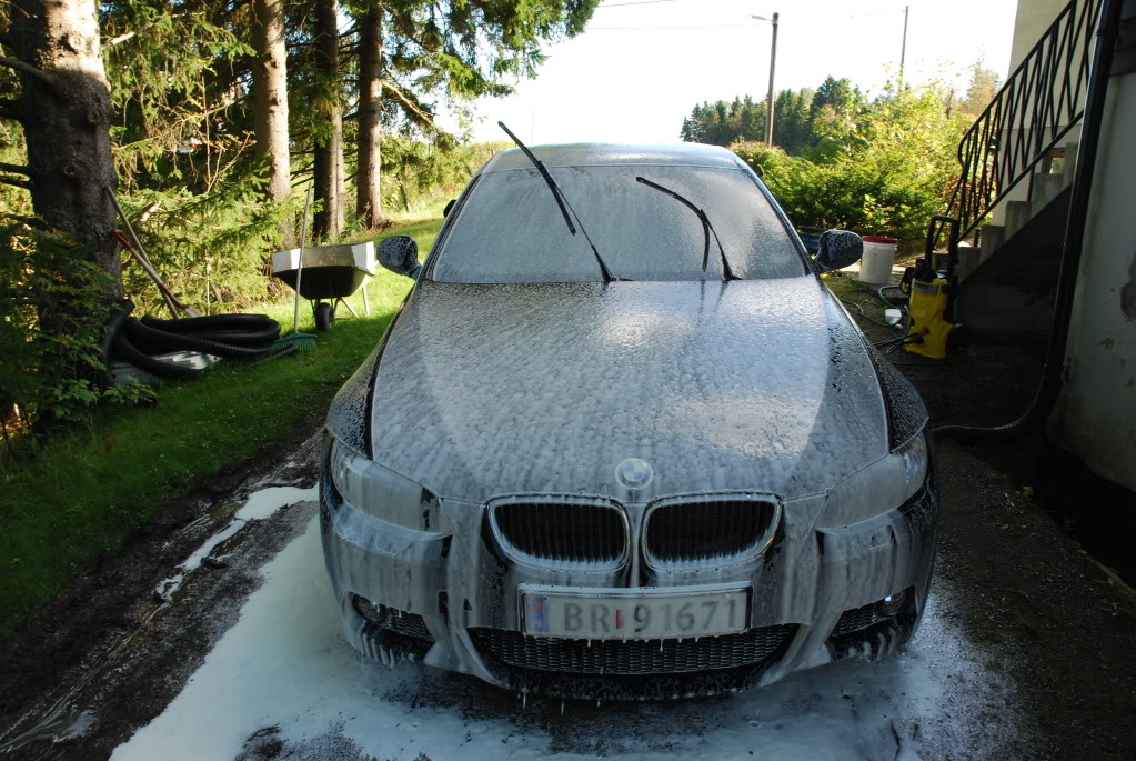

Avfettet, og foam på:
Avspylt:

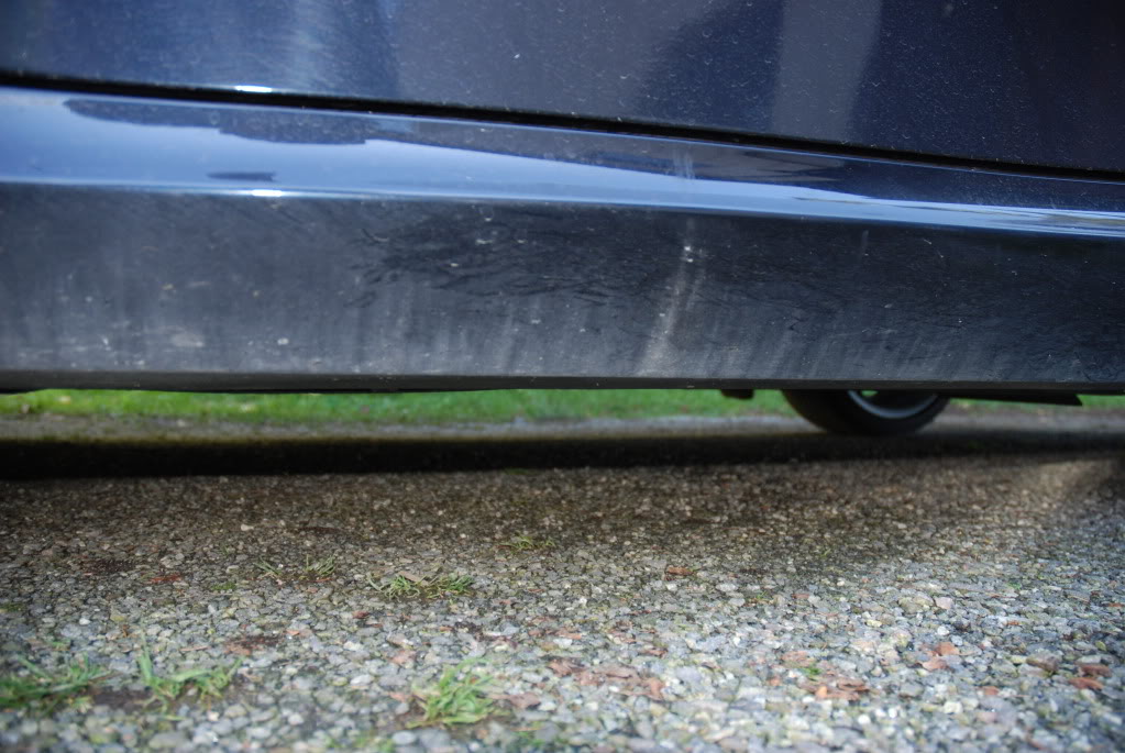

Etter håndvask lå vannet ganske flatt på alle paneler, ikke mye beskyttelse igjen her nei..

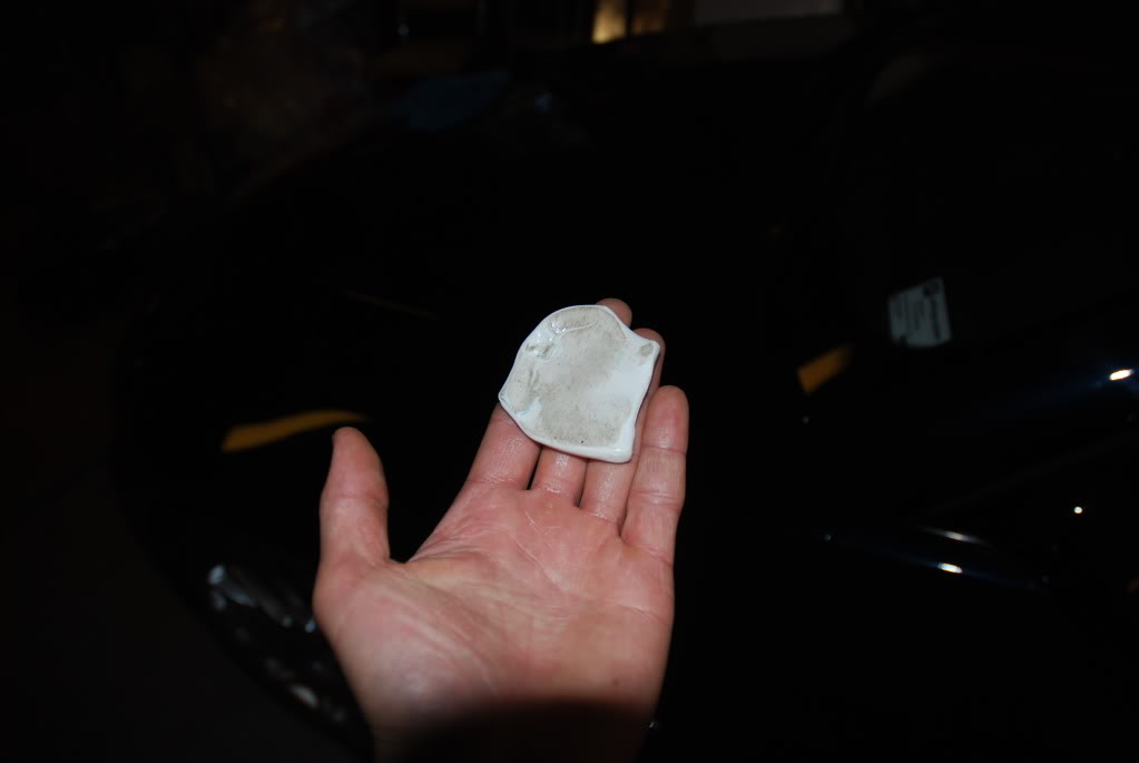

Clayet halve bilen:

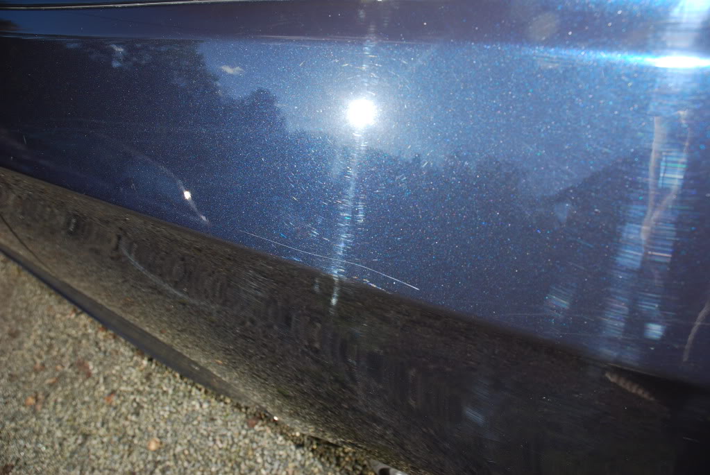

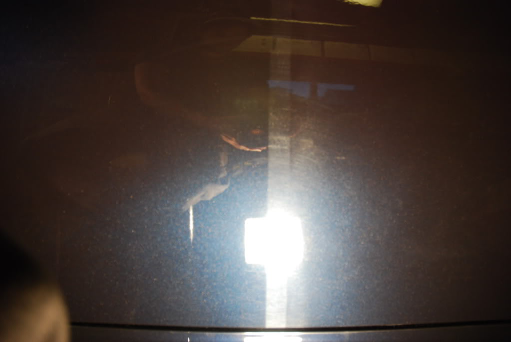

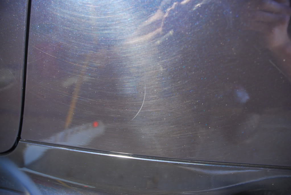

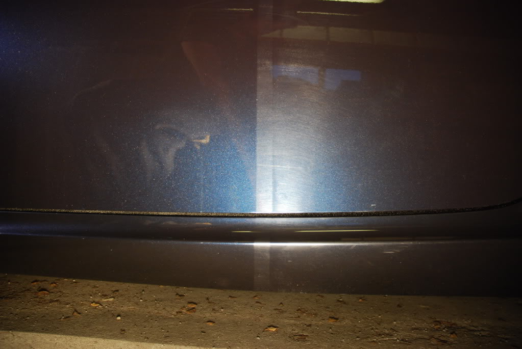

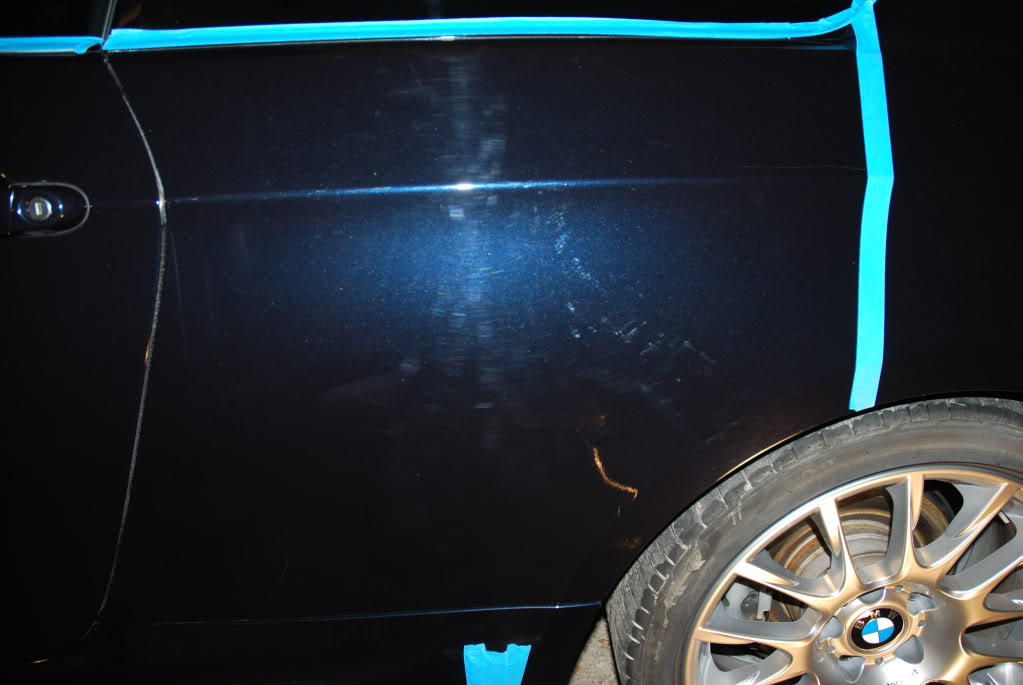

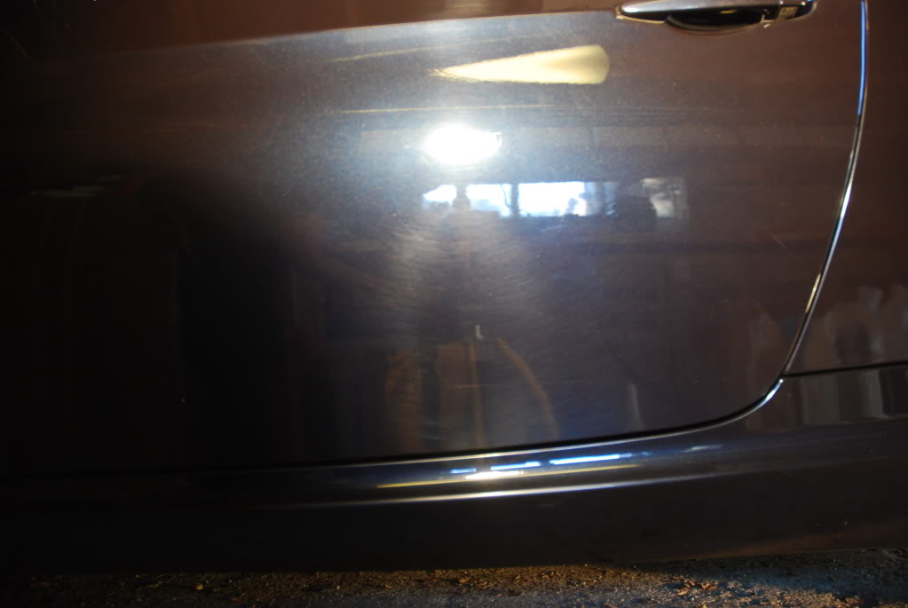

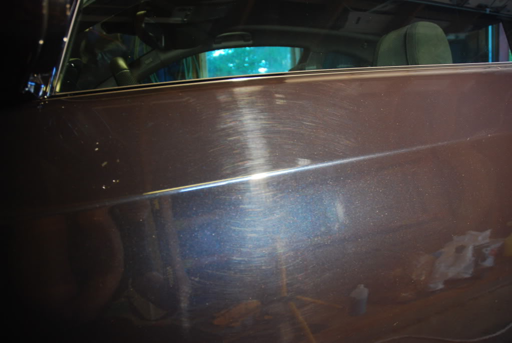

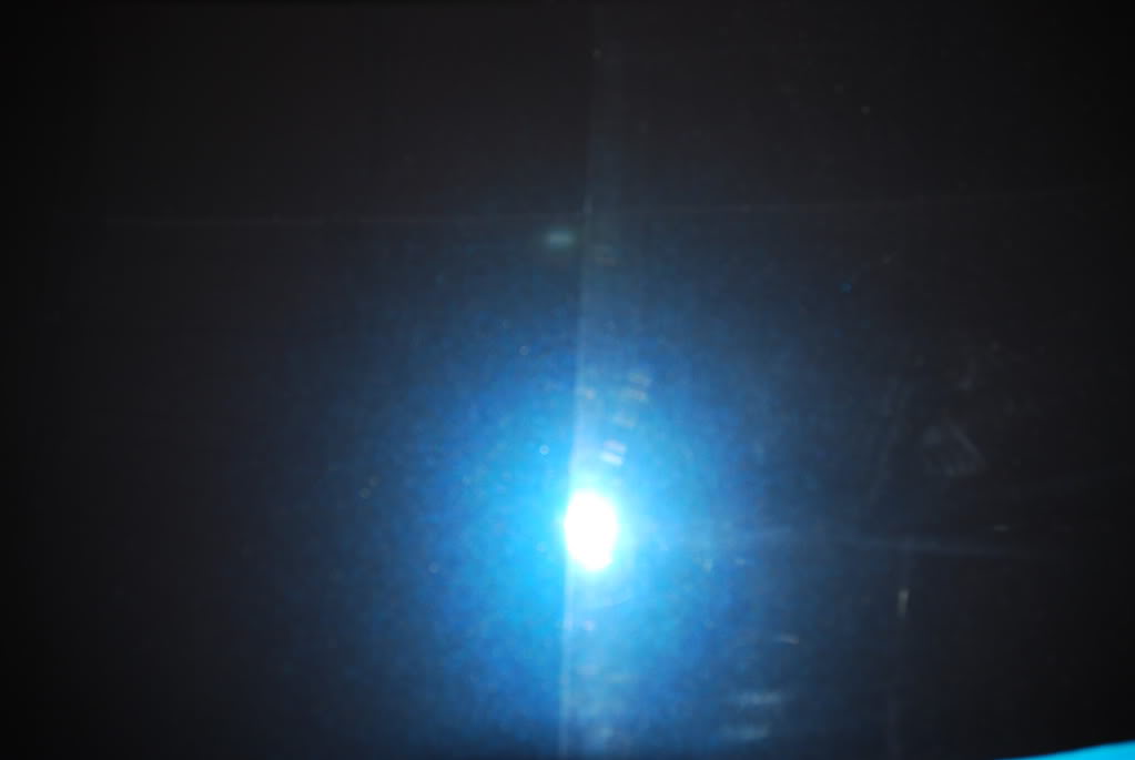

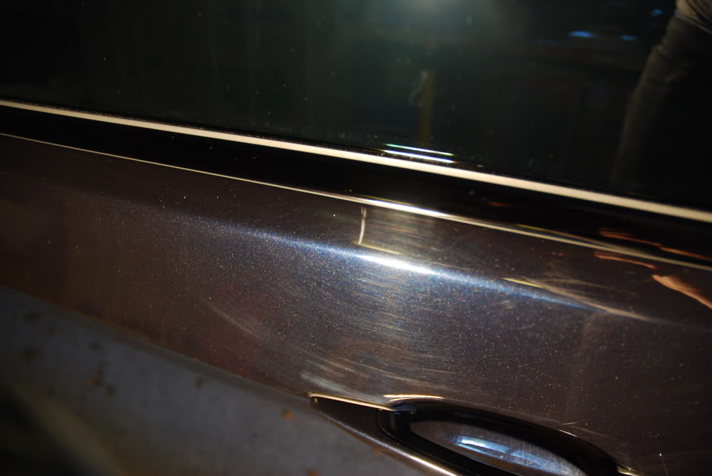

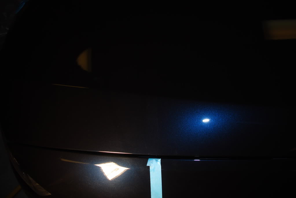

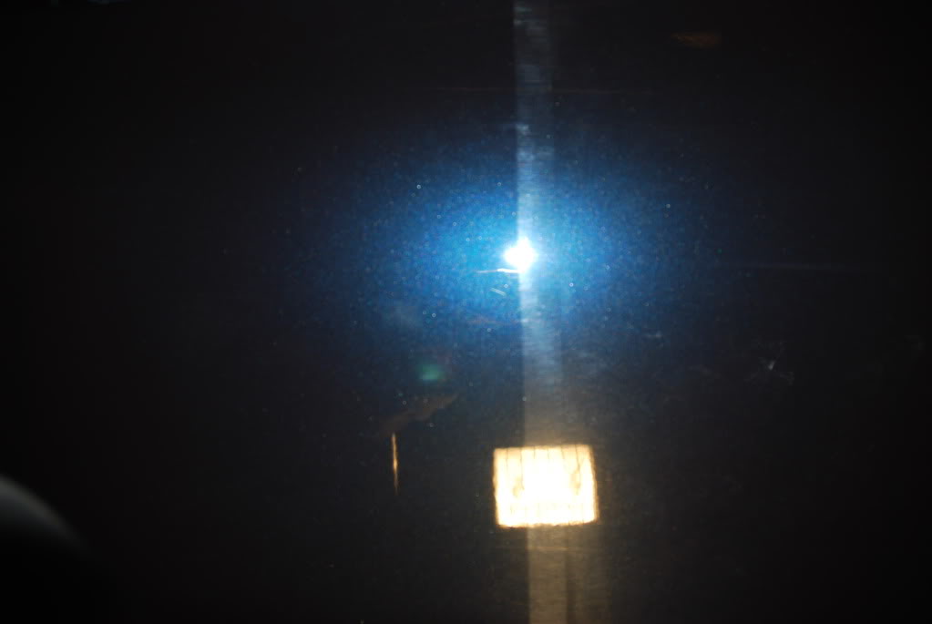

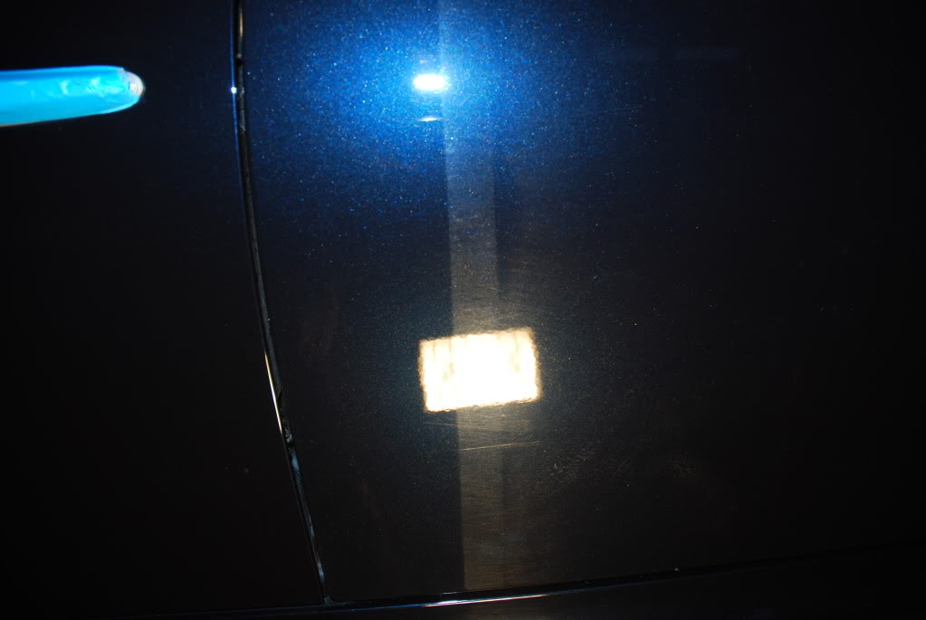

Litt inspeksjon av lakken (har ikke dybdemåler enda):
Bilen var full av vaskeriper og småriper over hele bilen fra tidligere maskinvasker..

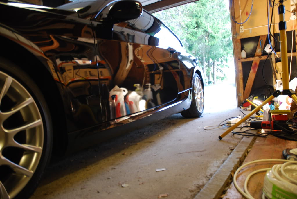

Har ikke noe særlig rekkefølge på bildene, så legger bare ut noen 50-50 bilder underveis:

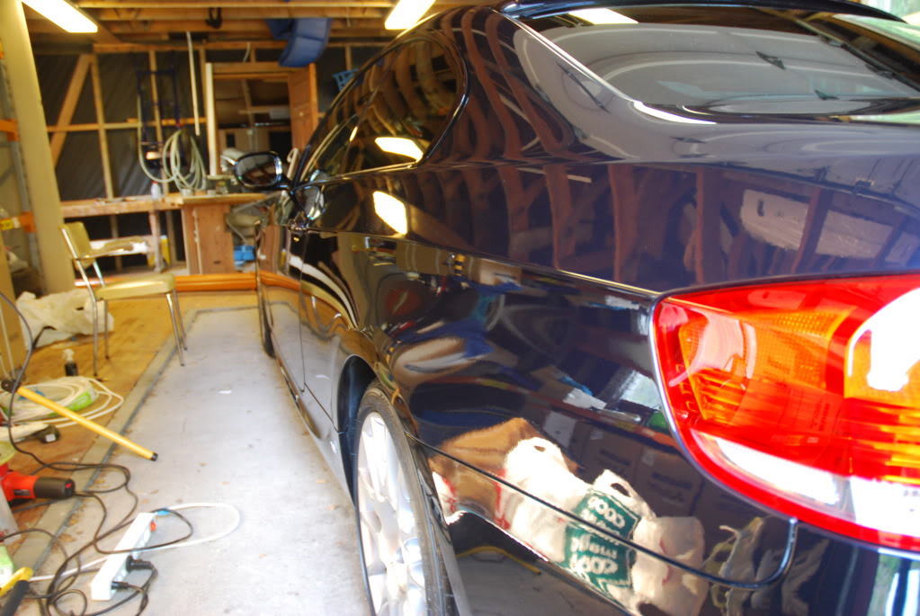

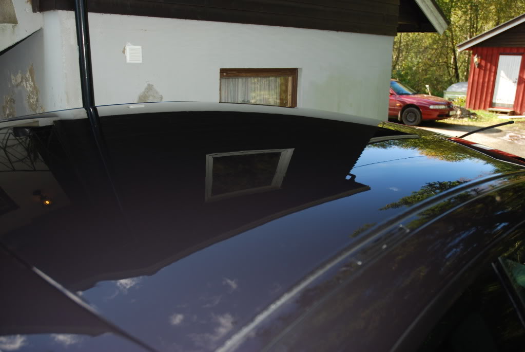

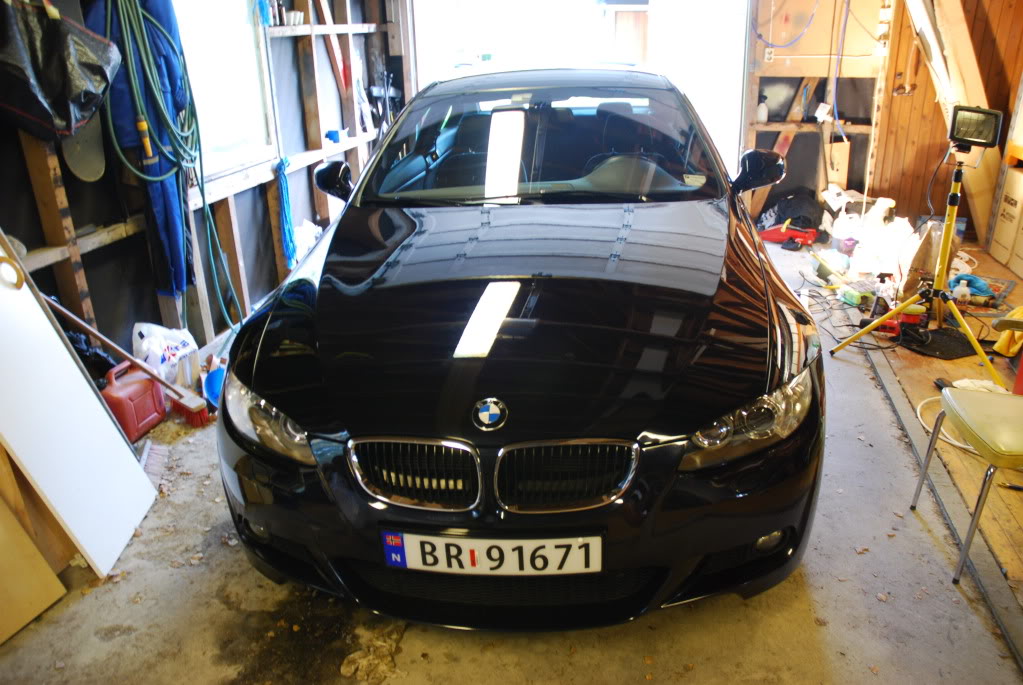

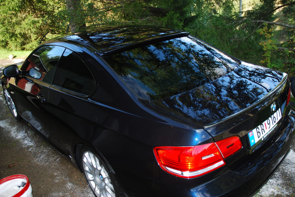

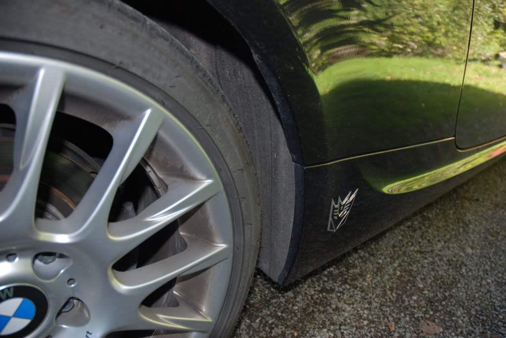

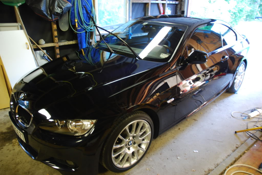

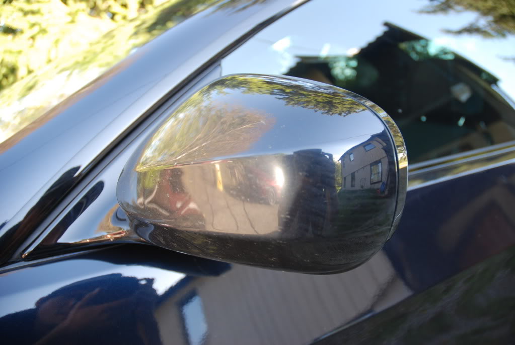

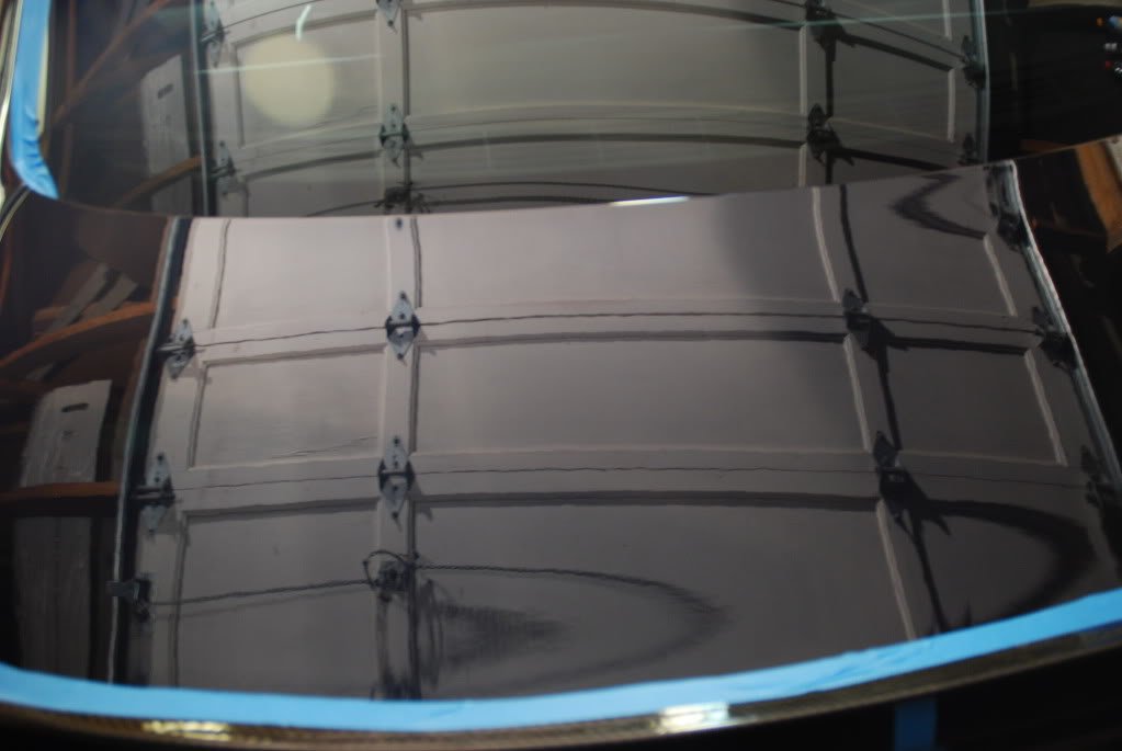

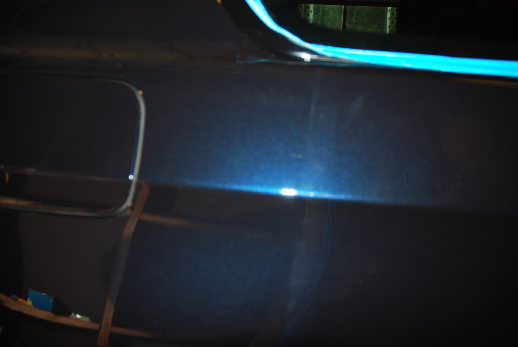

Noen bilder av ferdige paneler, tok veldig lite ferdigbilder dessverre..

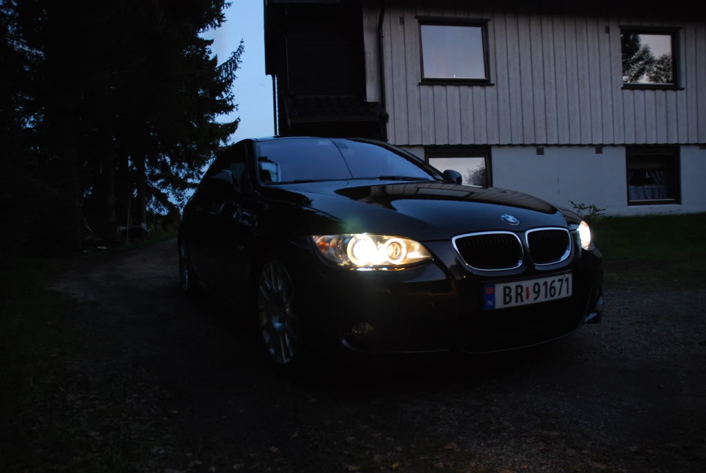

Siste bilde for i dag:

Nice, er det en 335i, eller har han byttet eksos?
Fin jobb og cred gitt.
Men skal ikke være nødvendig med SV CF etter att du har kjørt S40
Ser blankt og pent ut etter att du har lagt ned en en real innsats.

Flott jobb :)
cfp inneholder samme type oljer som cf og brukes før voks. S40+ er ca samme som cfp. Så det ble litt smør på flesk :)
Hehe, samme jeg hadde tenkt å spørre om :)

Lite minus for ikke vask av felger på innsiden. ;) Ellers flott jobb!
Ja, utrolig flott farge! Den har stort sett gått gjennom vaskemaskiner og div. gatesjapper. Liker de originalfelgene der selv :)
Jeg hadde dessverre ingen børste som jeg fikk overalt på innsiden av felgene, og hadde et tidsskjema som måtte følges så jeg rakk det dessverre ikke.. Får hjelpe han å vaske de når han skifter hjul isteden, kjenner han jo ;)
