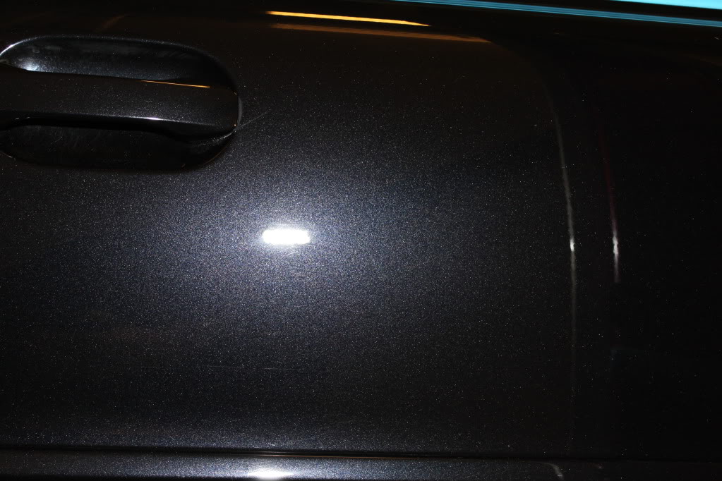

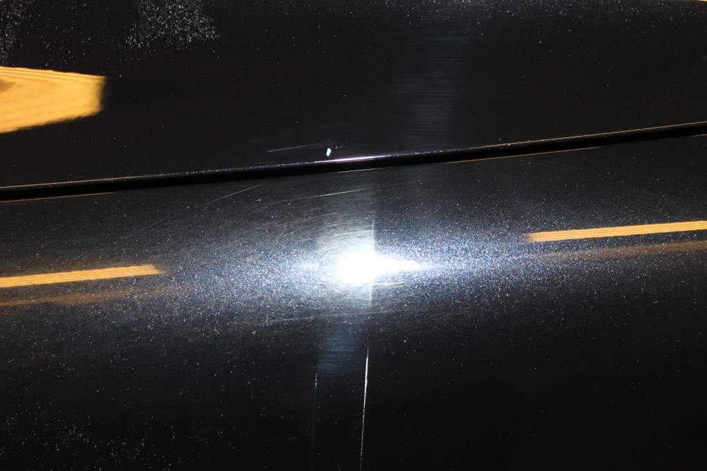

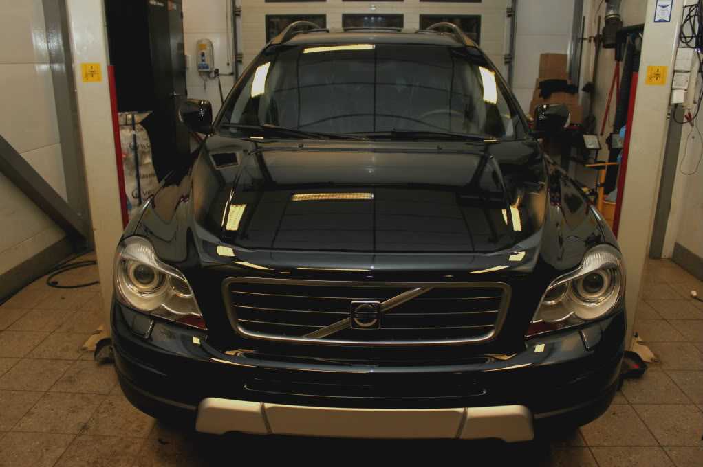

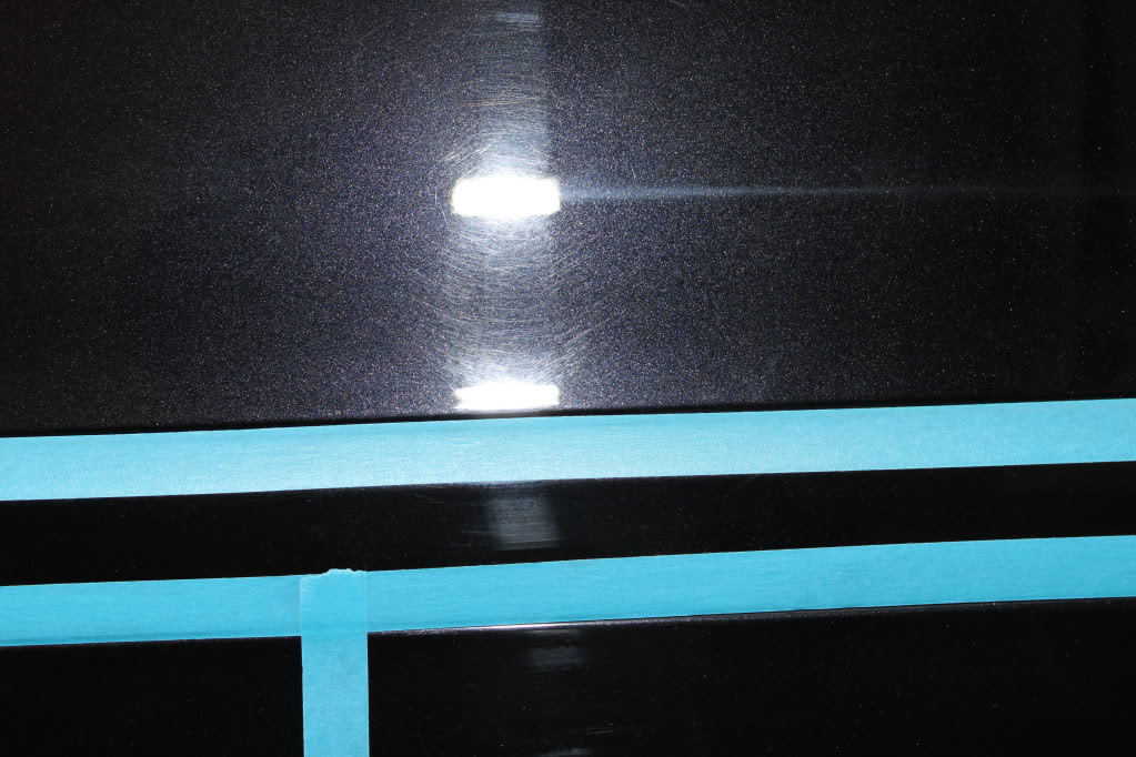

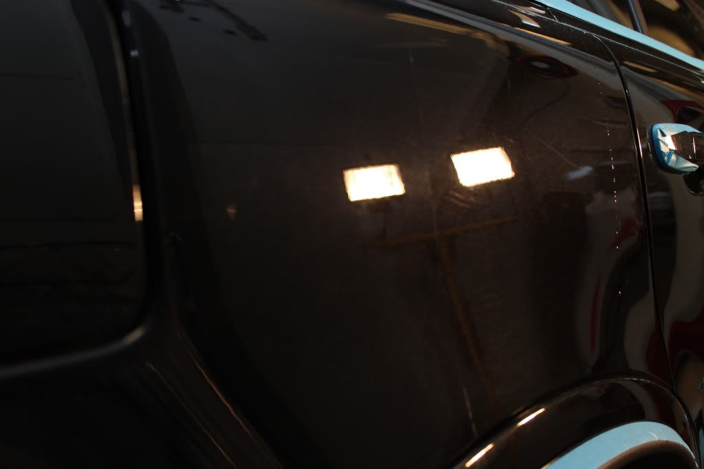

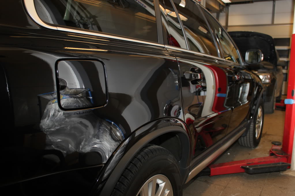

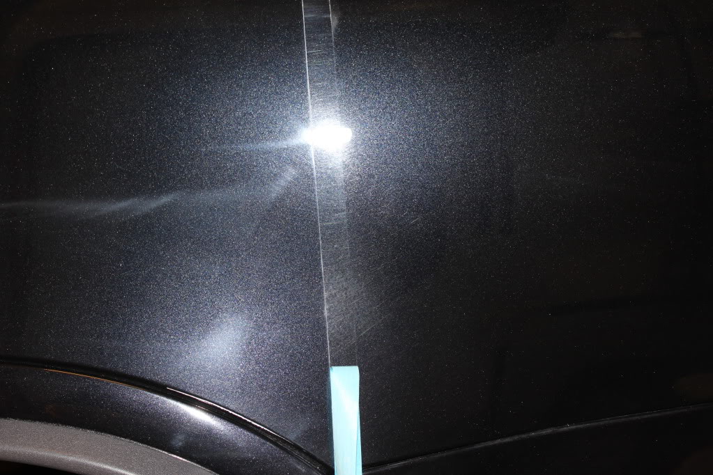

Inspeksjonsbilder:

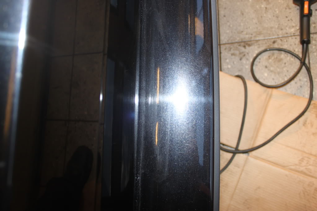

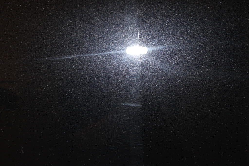

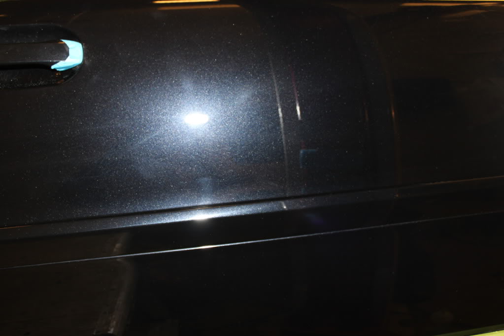

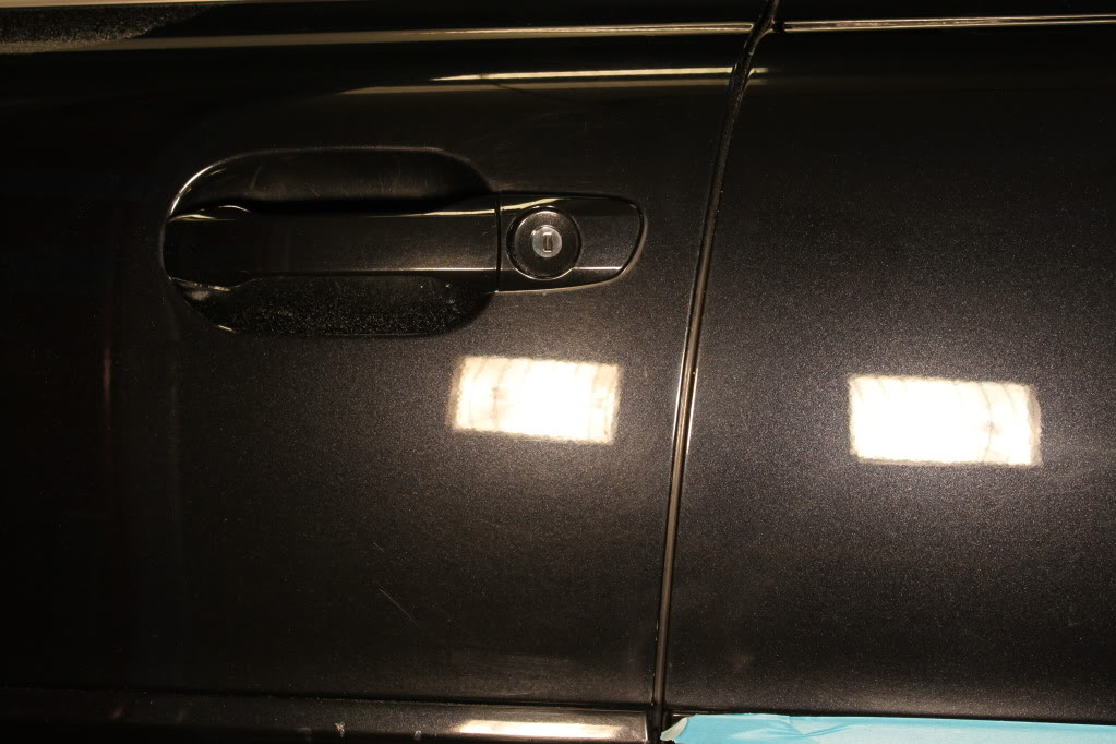

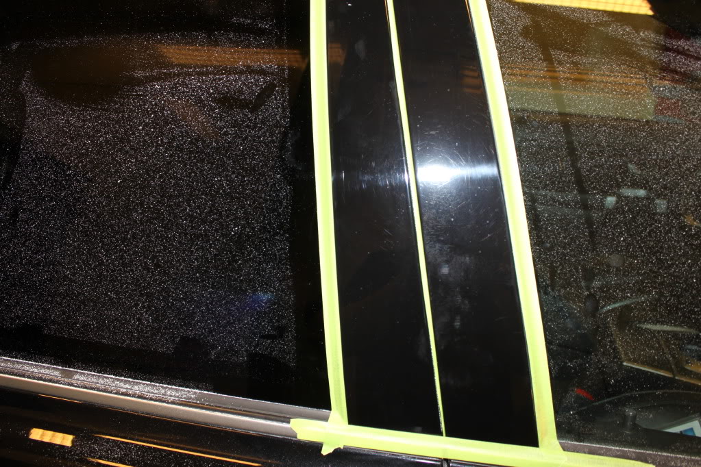

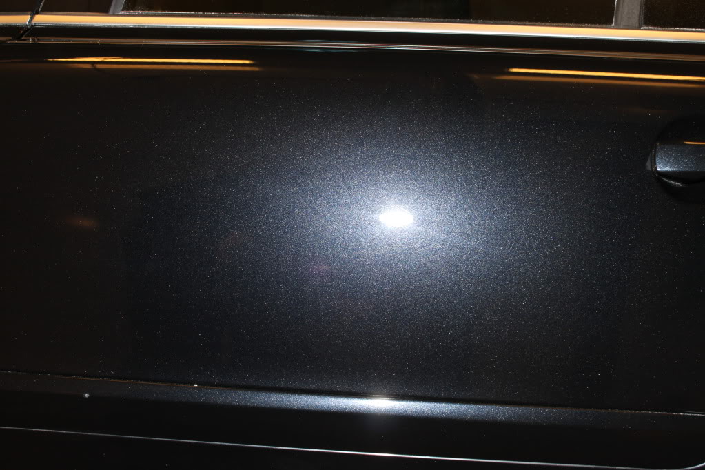

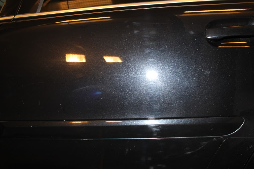

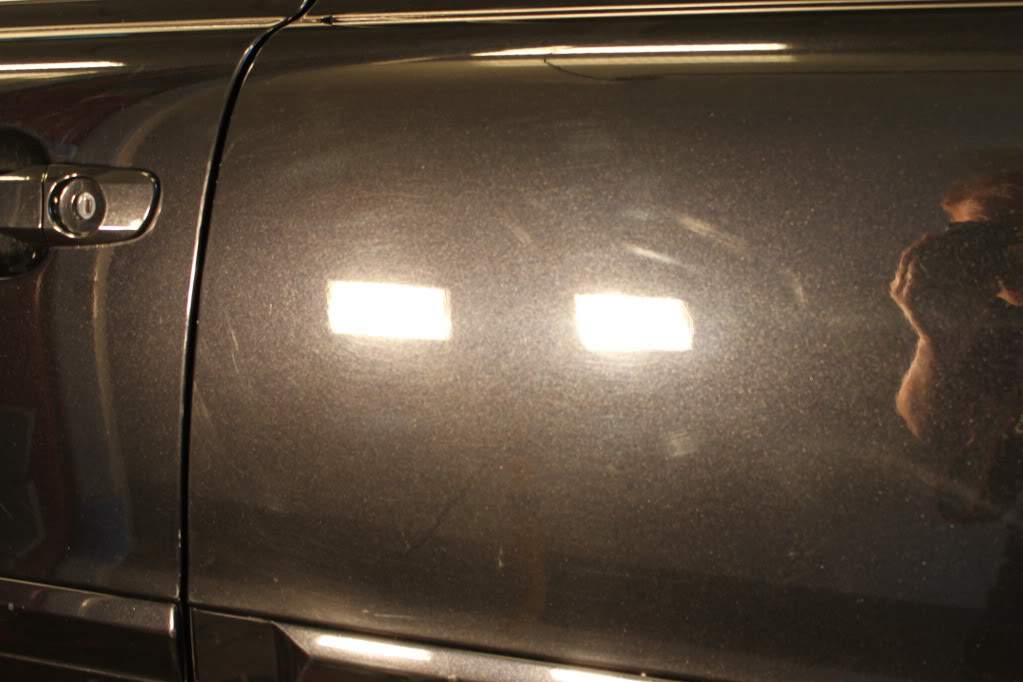

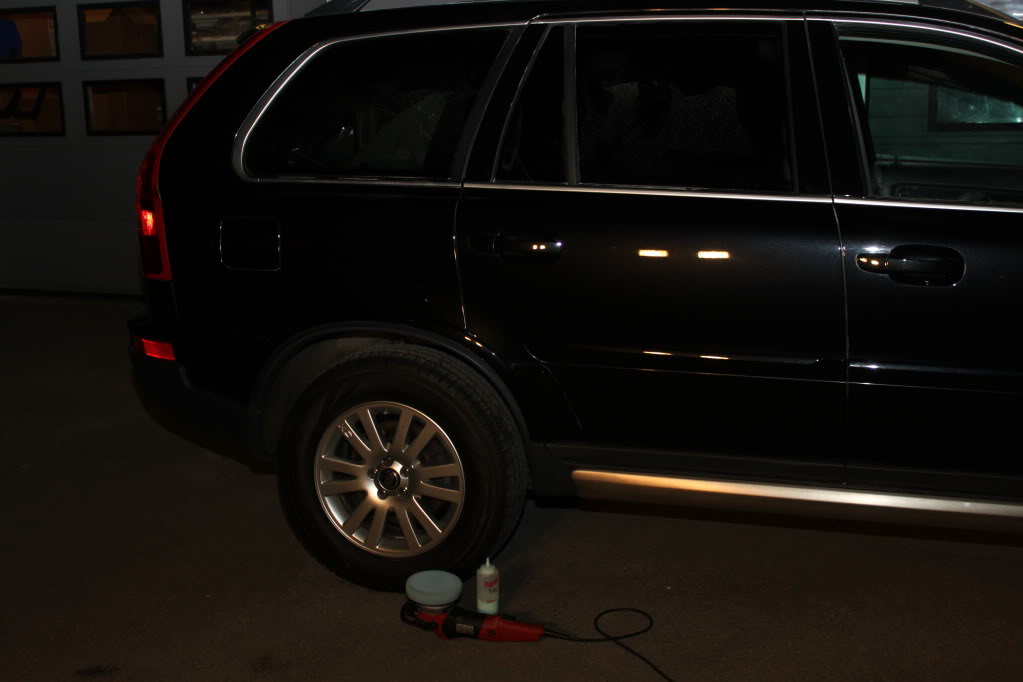

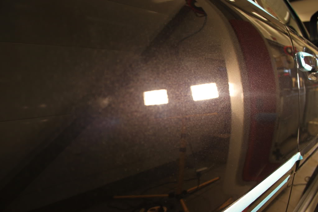

1. steg var Makita- Scholl S03 og gul scholl pad.

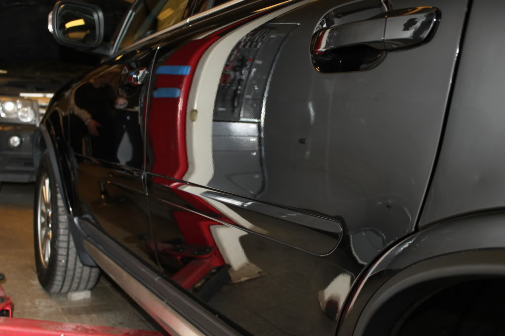

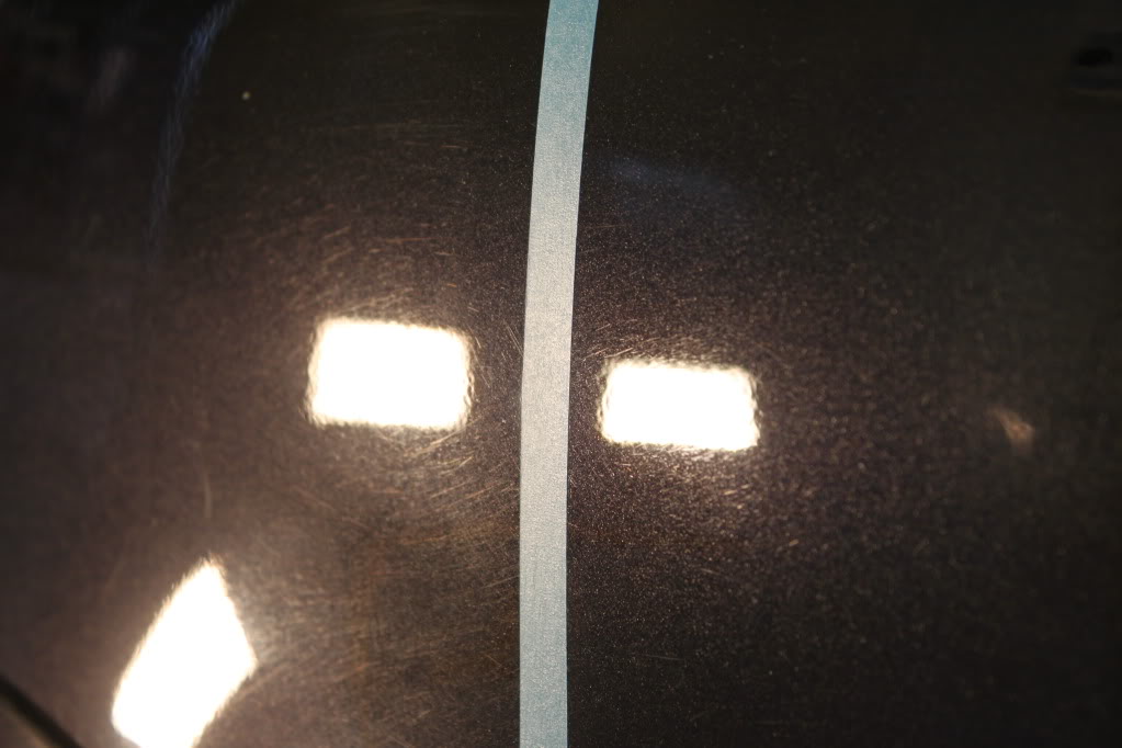

Etter rubbing:

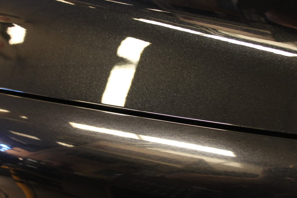

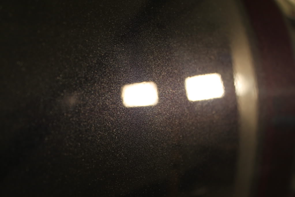

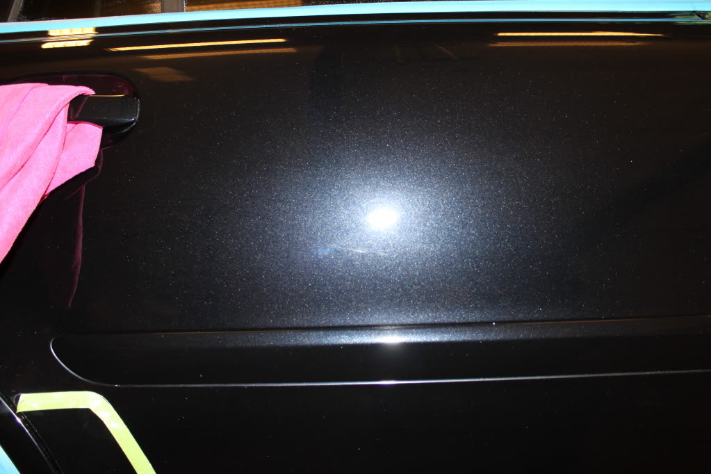

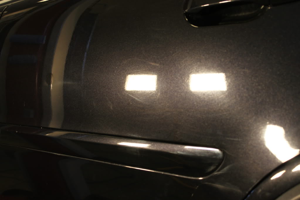

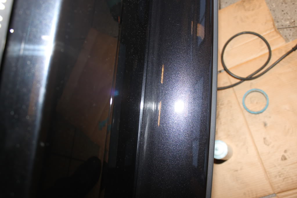

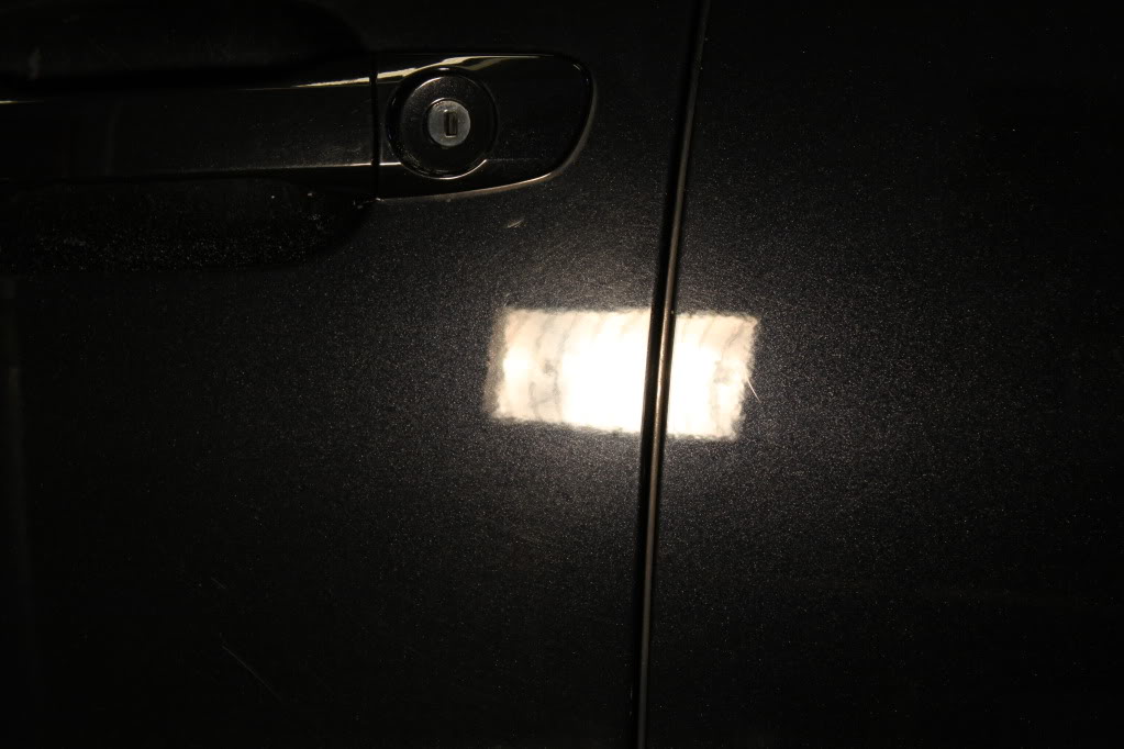

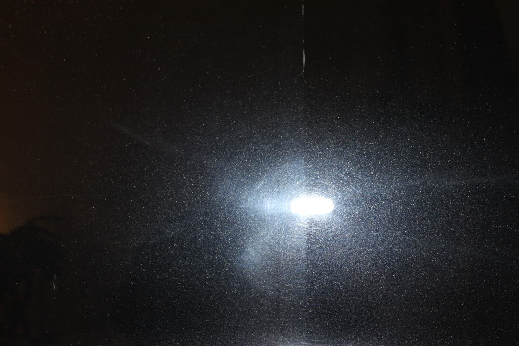

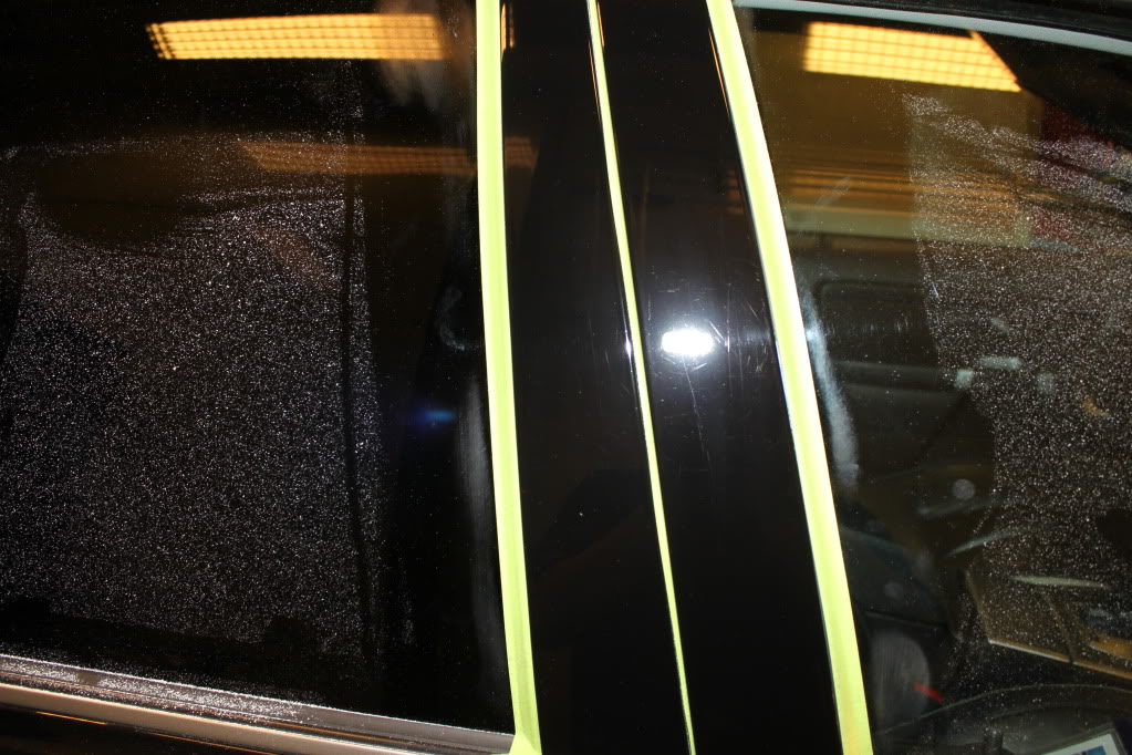

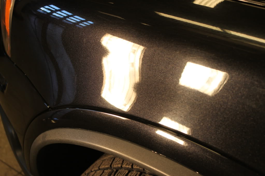

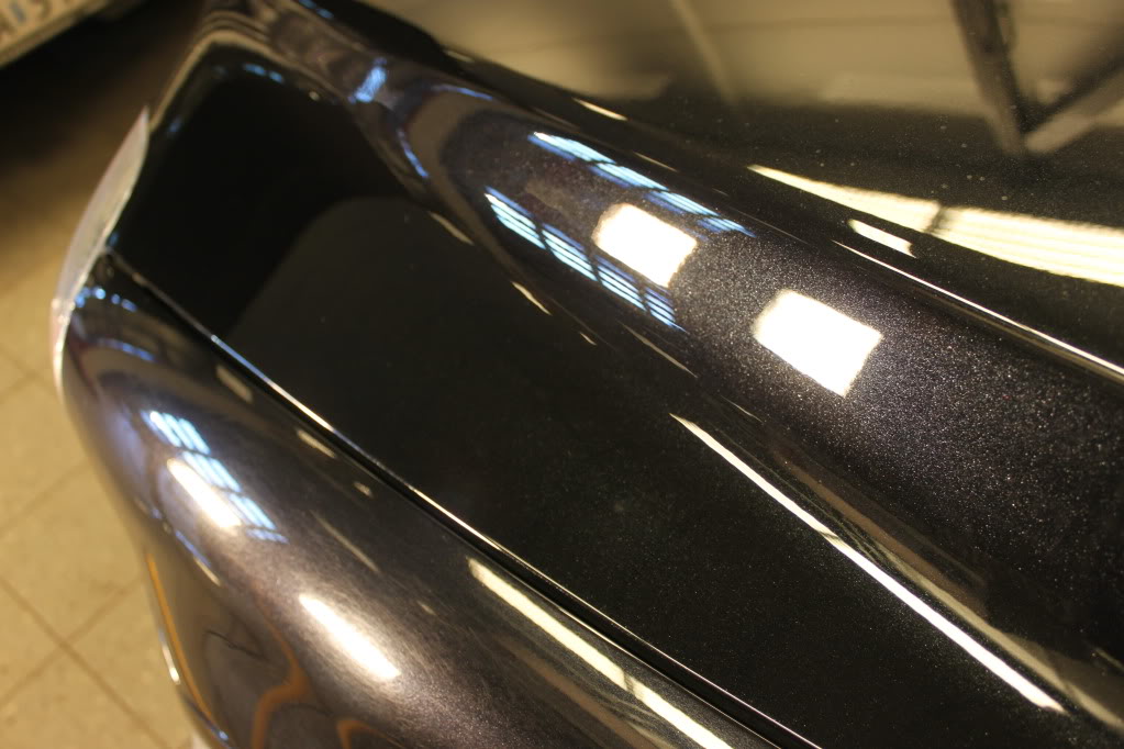

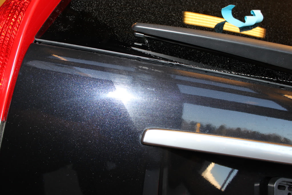

Steg 2: Flex DA- Scholl S30+ og blå Sonus

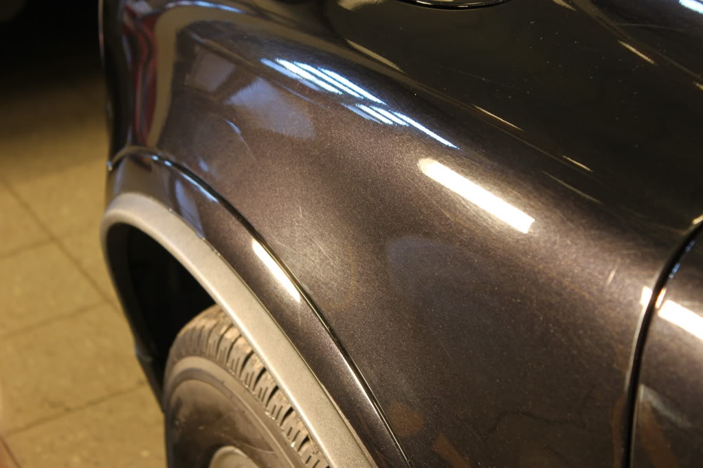

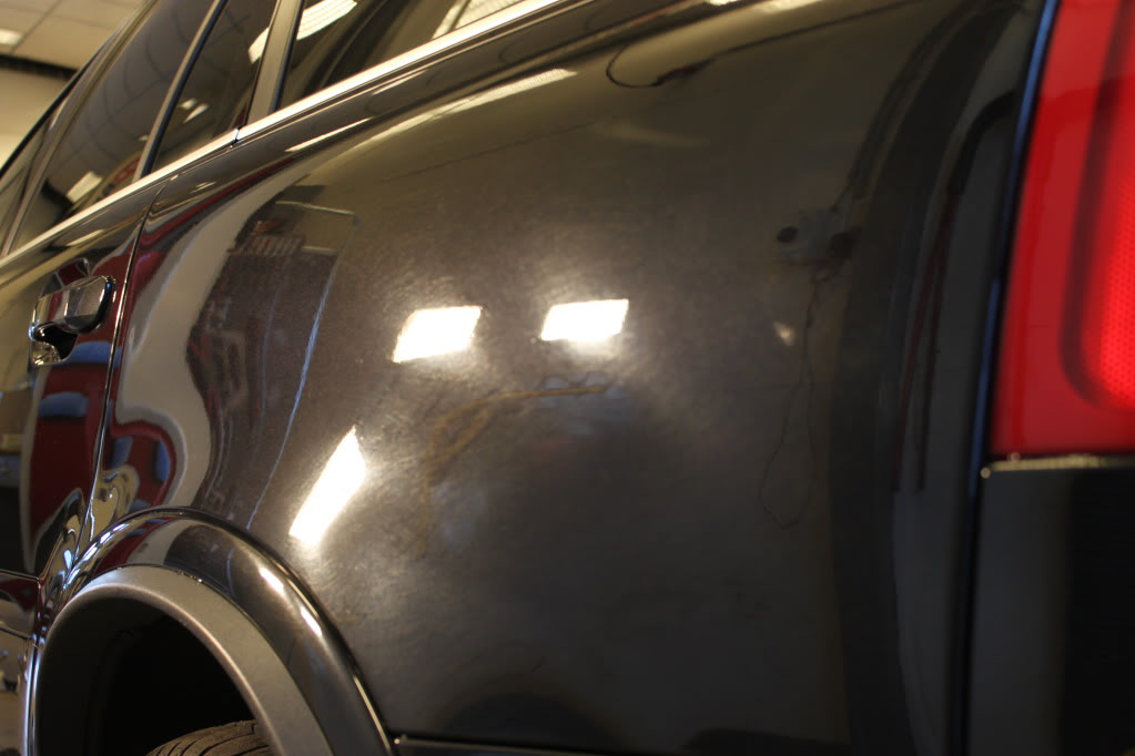

Ut for å sjekke holos.

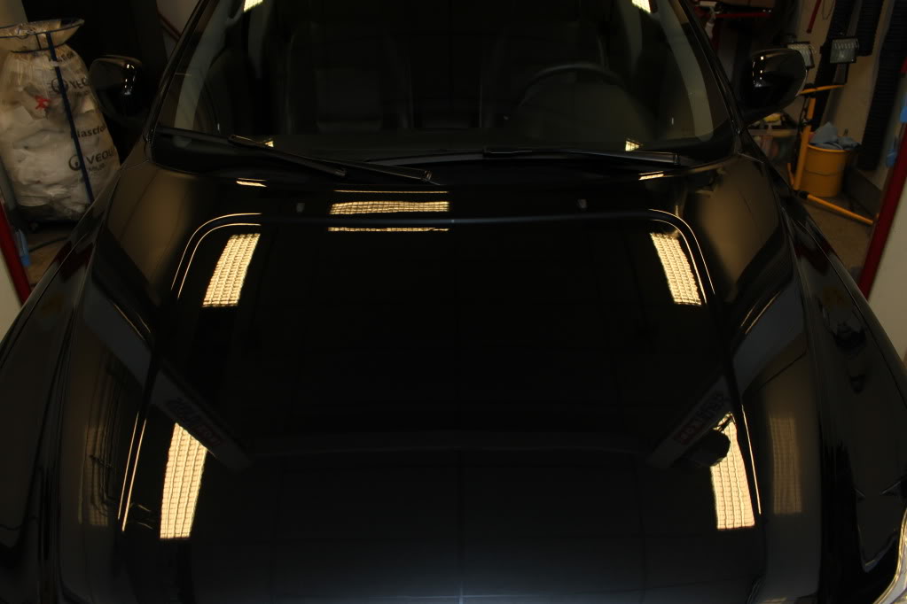

Strafferunde på H bakskjerm og bakdør..

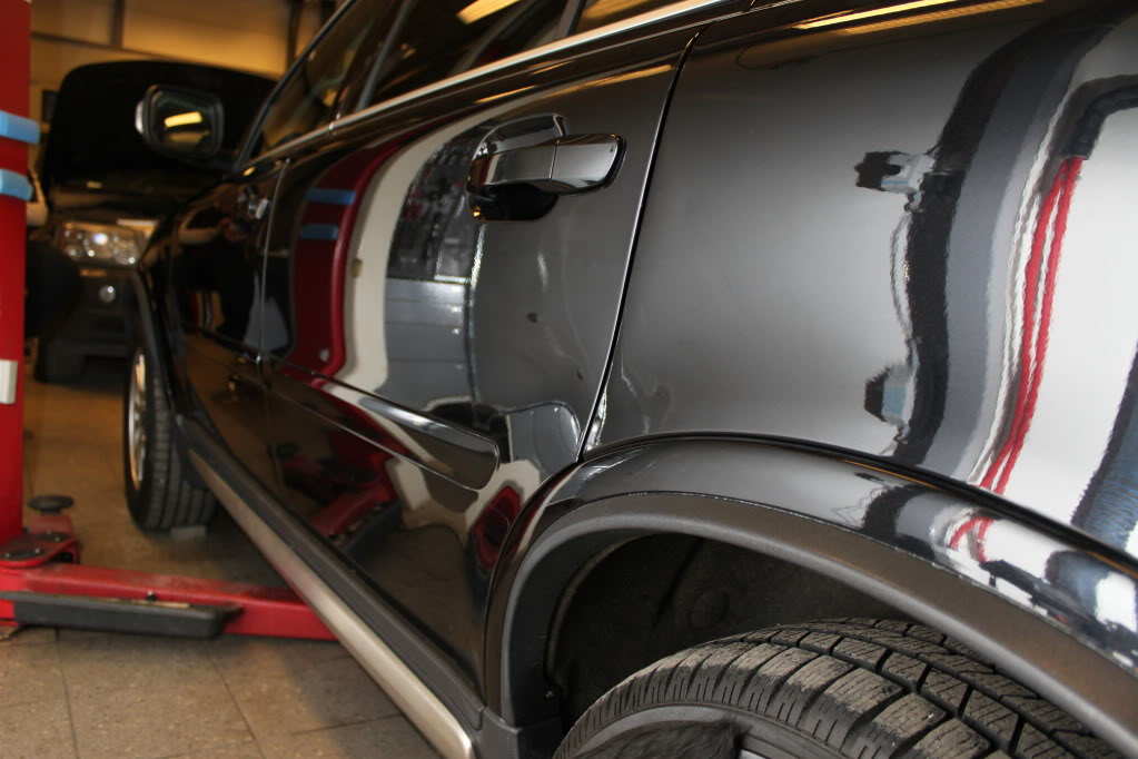

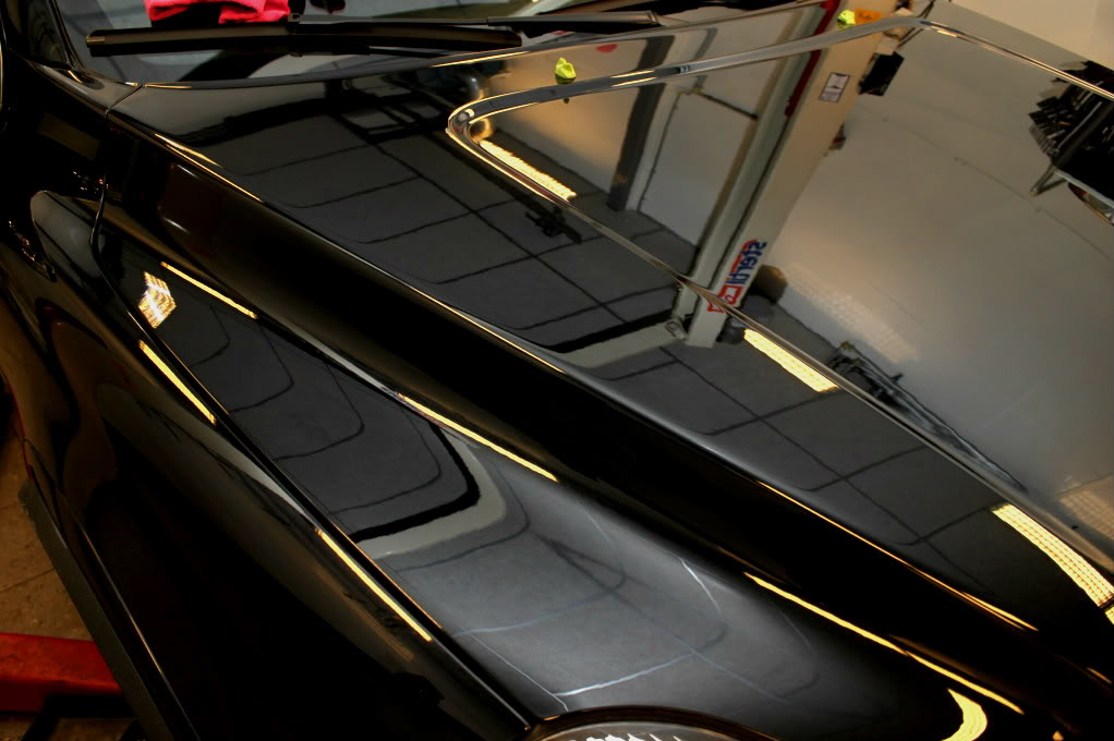

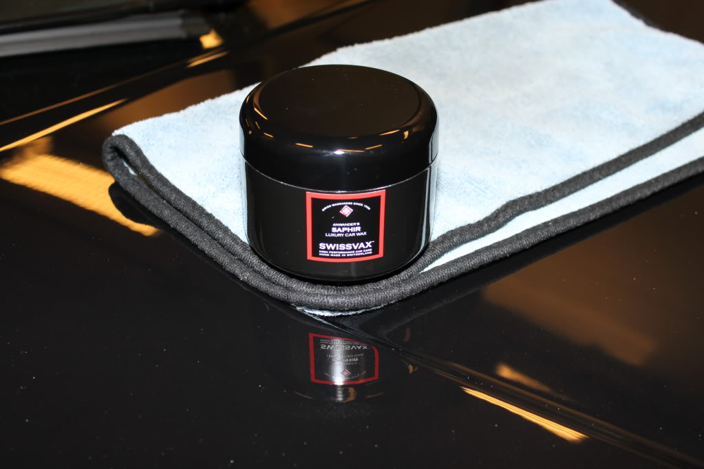

Så rett på med voks. Swissvax Saphir.. 2 lag
Så kom lørdagen og bilen skulle hentes av nye eier. Men den gang ei. Viste ikke Drammensere var så nøye.... :P

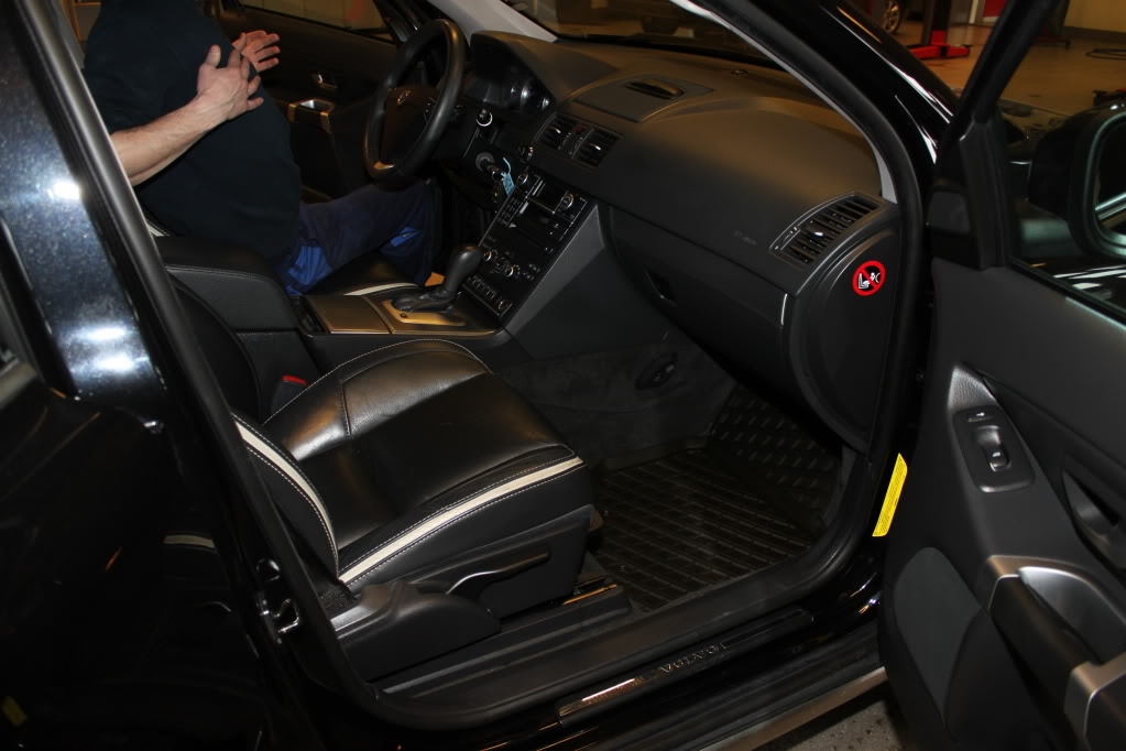

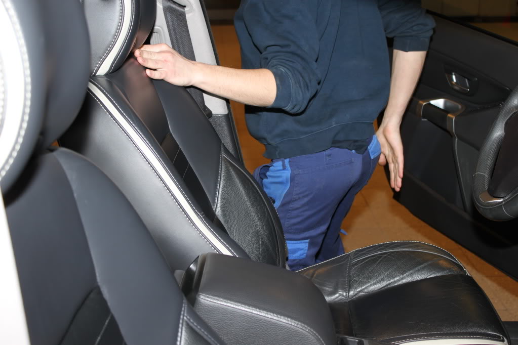

Da blir det innvendig-jobb på meg..
Seriøsiteten er på topp på de to neste bildene.
Nok tease...

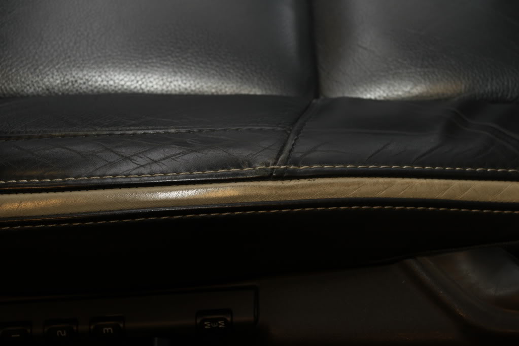

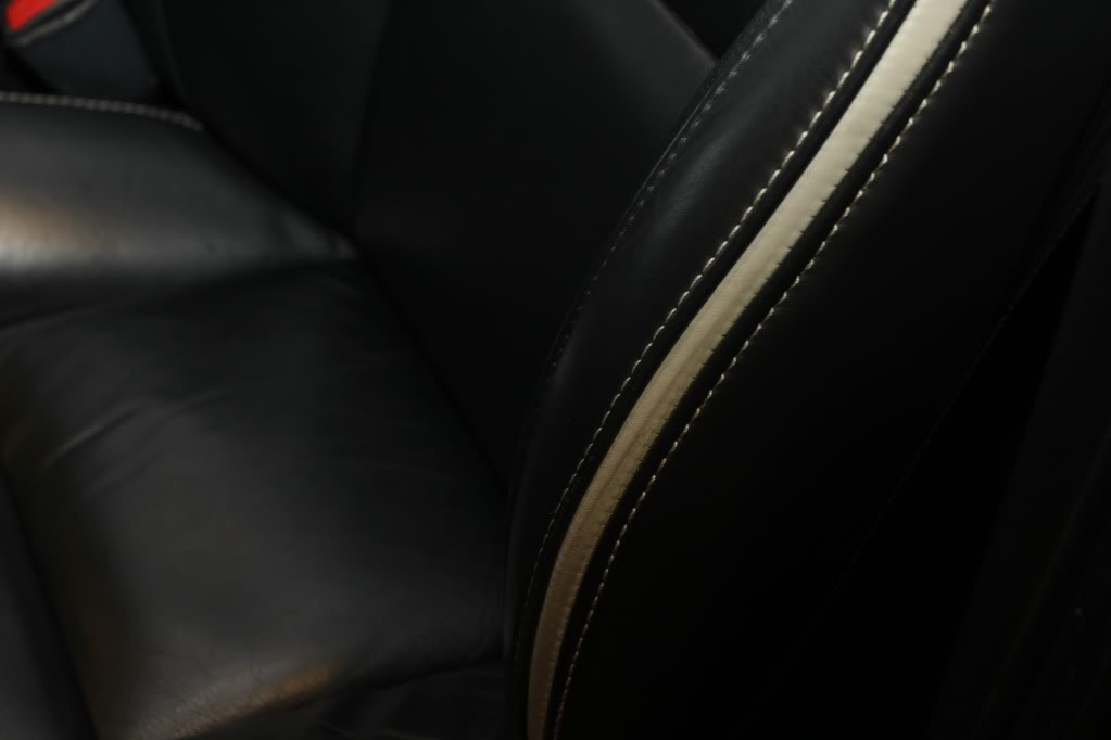

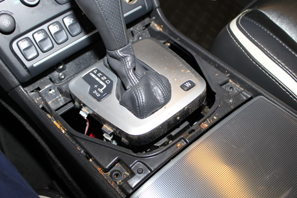

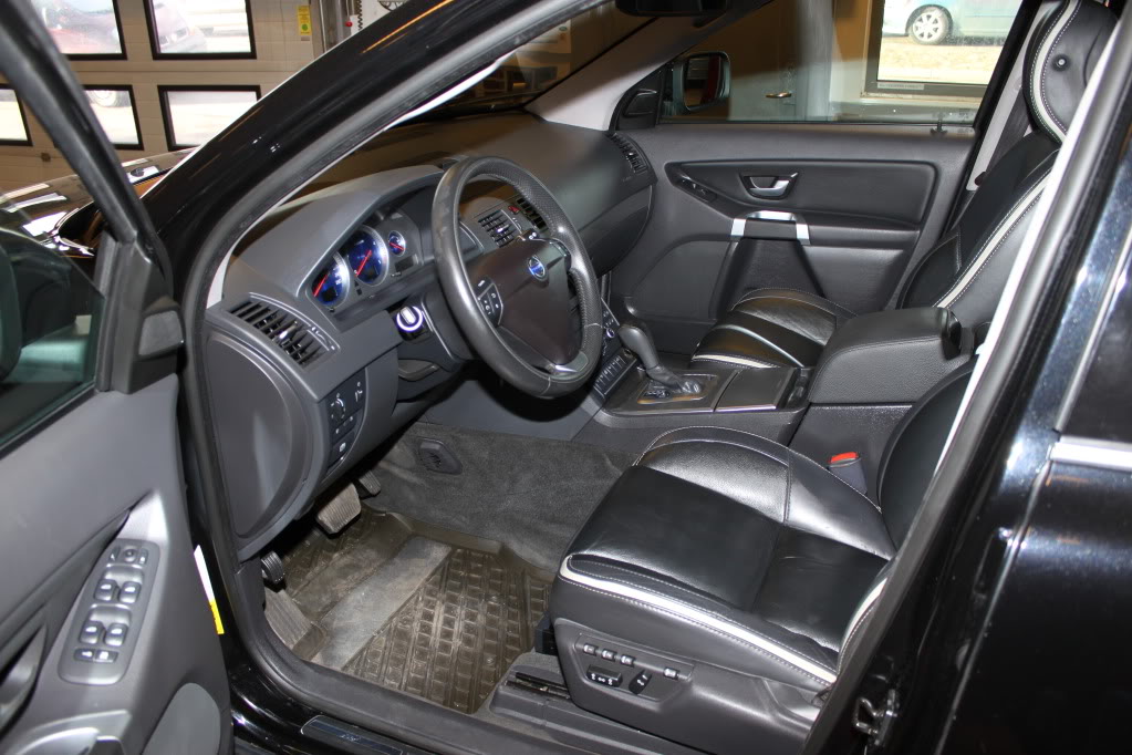

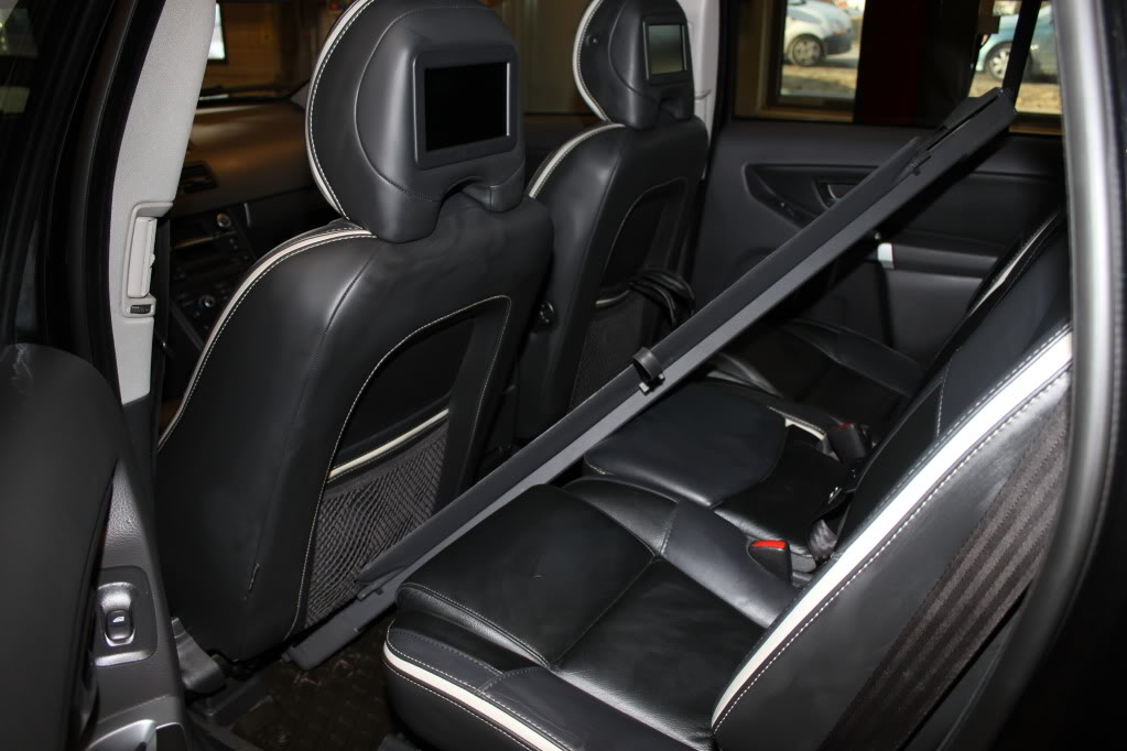

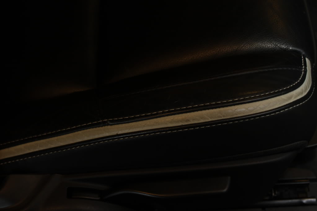

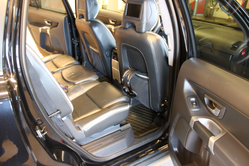

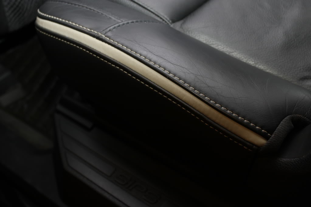

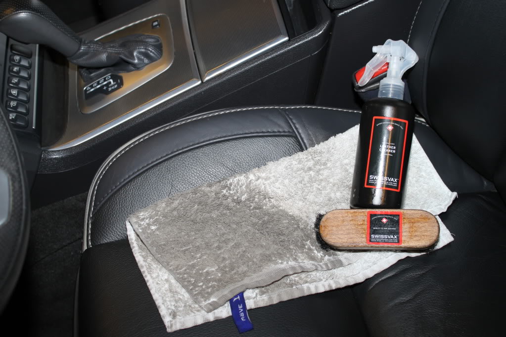

Skinnet ble renset og innsatt med hjelp av Swissvax sitt Leather kit.
Dasj og øvrig interiør vasket med Scholl Spam og Purple.

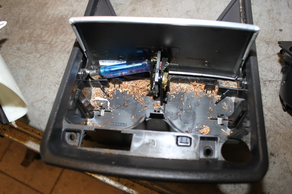

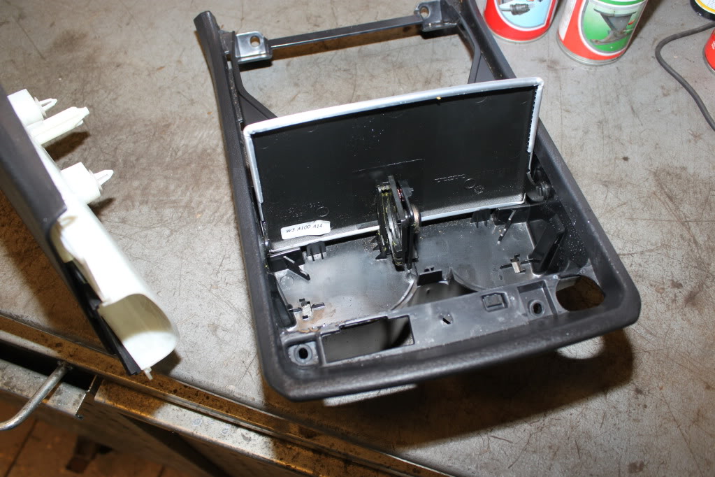

Oppdaget av lakk over koppholder ikke ville lukke seg. Så da måtte den ut. Smart trekk...

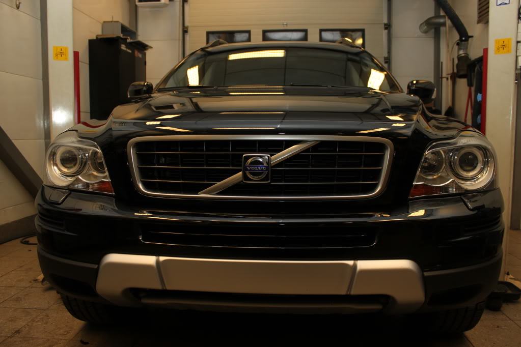

To fedigbilder:

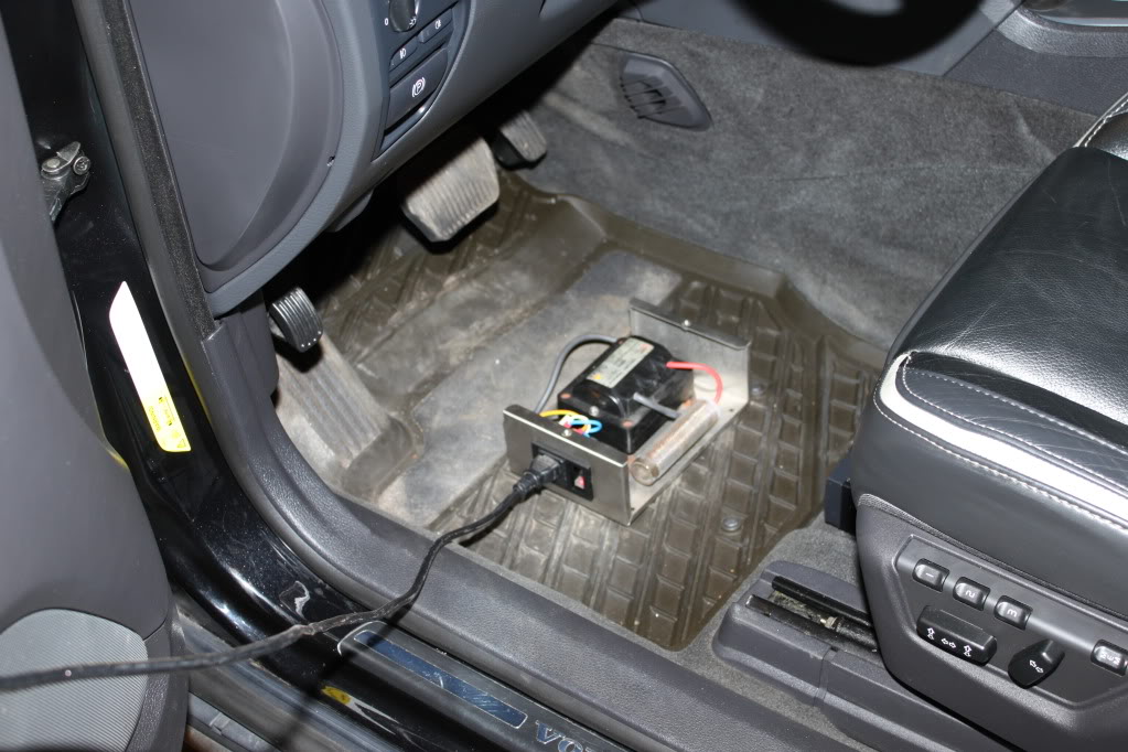

Ozonappert over natten for å fjerne røyklukt

Nei, metallicen er en del mykere og mye bedre å holde på med!!
Absolutt en bra jobb! Synes S17+ lagde mye holos, men de fikset du med Flexen :)

Ble blankt som alltid dette Petter. Den ozonsaken mye produserer den pr.time og hvor lenge måtte den stå på i den store bilen?

Blankt og pent Petter :) Men hvorfor ble det plutselig interiørjobb på deg også?
Jeg har lagt ut 1 S&S av XC-90 og 2 to go - populære biler.
Brukte S03 og ikke S17 da. ;) Og gikk bare rett av siden jeg viste det ble en to-stegs.
Cred så klart!!!
Ozonsaken er liten og gammel, uten noen etikett. Så det er en vane med den at den står over natten. All røyklukt og dyrelukt.
Så hyggelig du var idag da. :D
Det hvite skinnet var møkkete, og så luktet det røyk i bilen.
Med viste seg at det sorte skinnet var vist litt møkkete også.. :eek:

Oi, enda mykere? Hadde inne min forrige 019 igjen nå i helgen, og jeg brukte da s3gold på enkelte spot-riper.
Ser i s&s'en at jeg brukte S17+ sist, og selv den hadde en tendens til å matte overflaten slik at den ble gråling enkelte steder.
Bet meg også denne gangen merke i at det ble riper på bakluken av mikrofiberen, selv lenge etter at panelet hadde avkjølt seg.
Så jeg syns egentlig den er myk nok. :D Utrolig lekre farger dette når de er velholdte.
