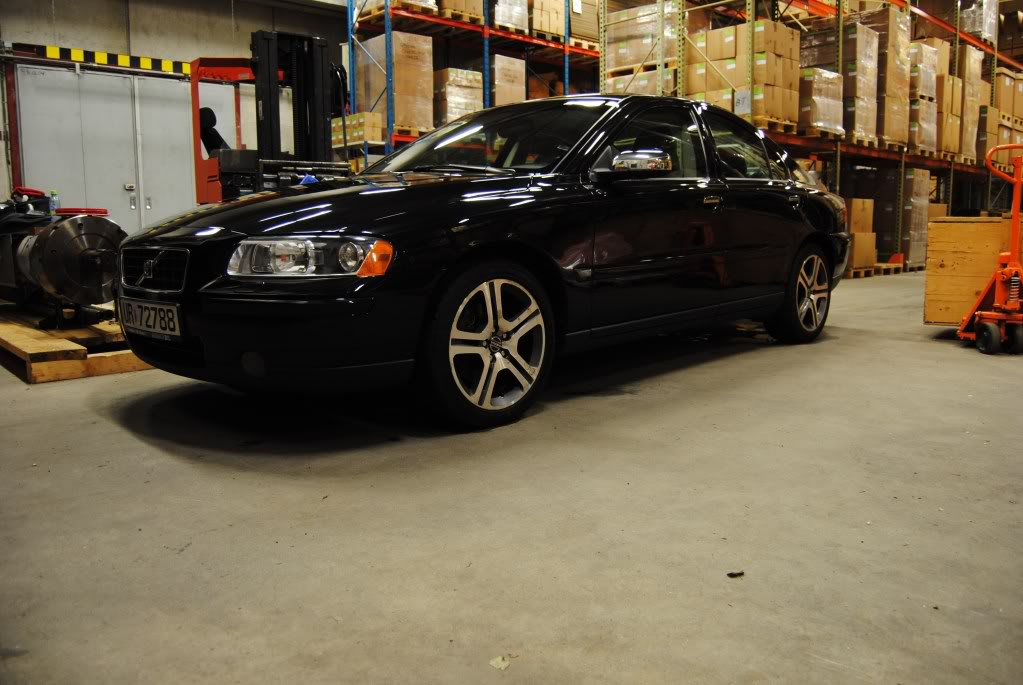

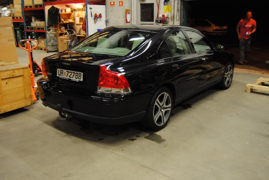

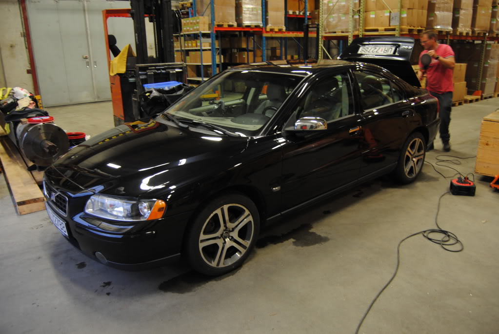

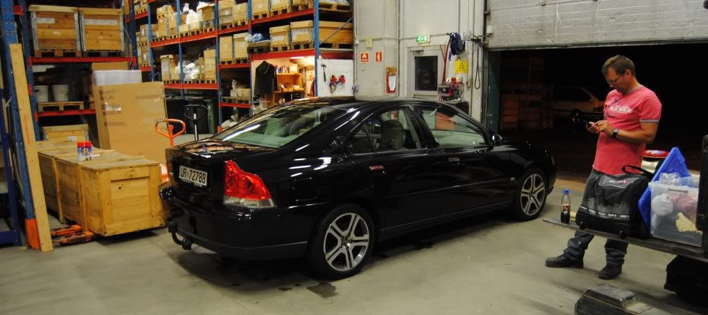

Ble spurt på lørdag om å få behandla og voksa denne før vinteren, så da ble det gjort på 6 timer på søndag.Fikk vekk masse rds, men noen ble igjen enda jeg jobba en god stund på dem på denne lakken som i grunn er kjempelett å jobbe med :) Synes jeg.

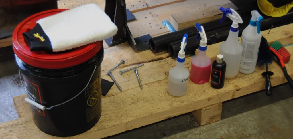

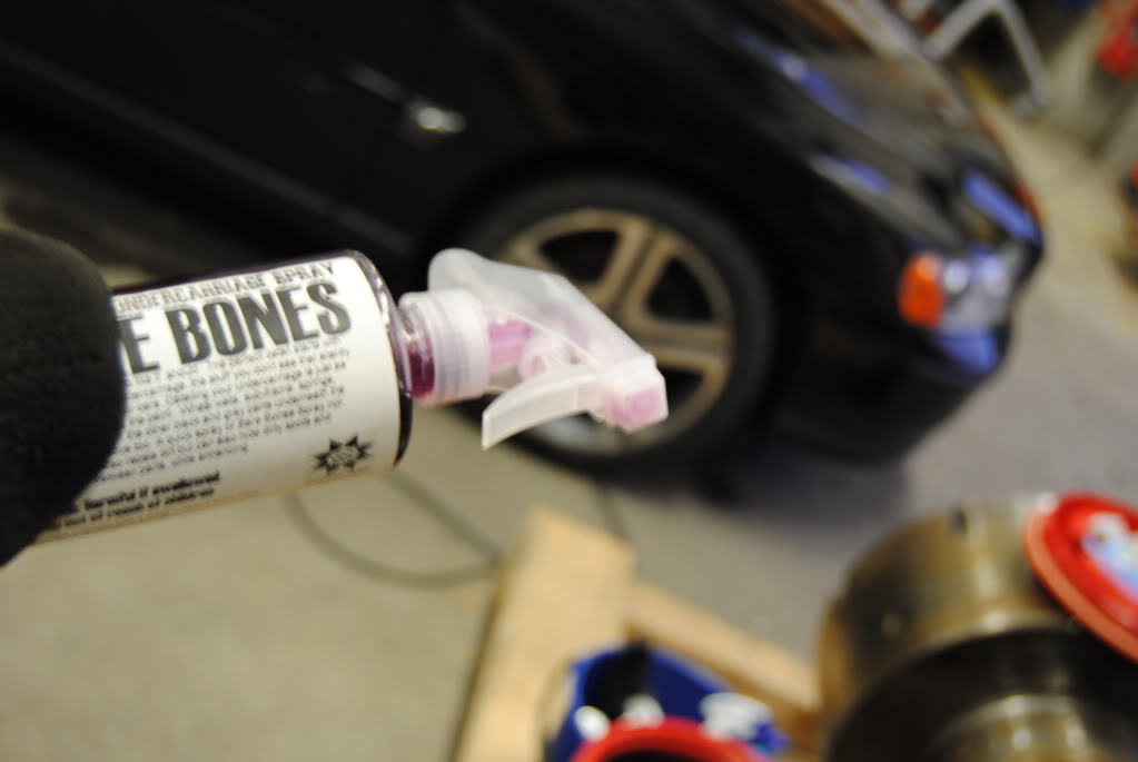

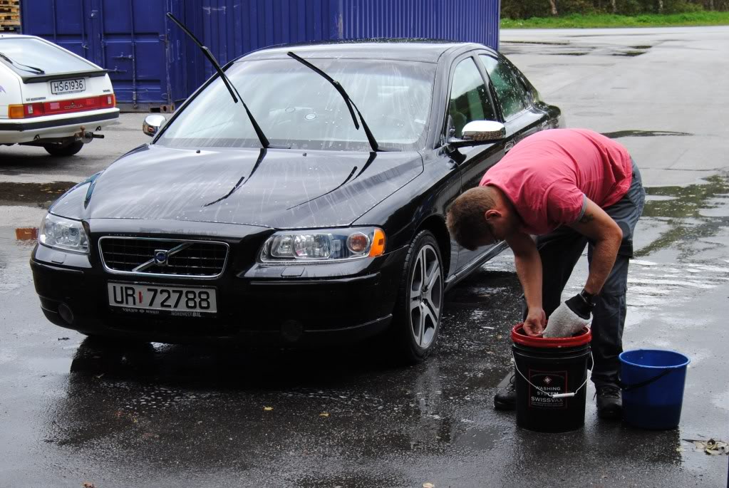

Har klart vaskeutstyret, og bruker sv carbath.Prickbort,ironi-x og p21 til avfetning.

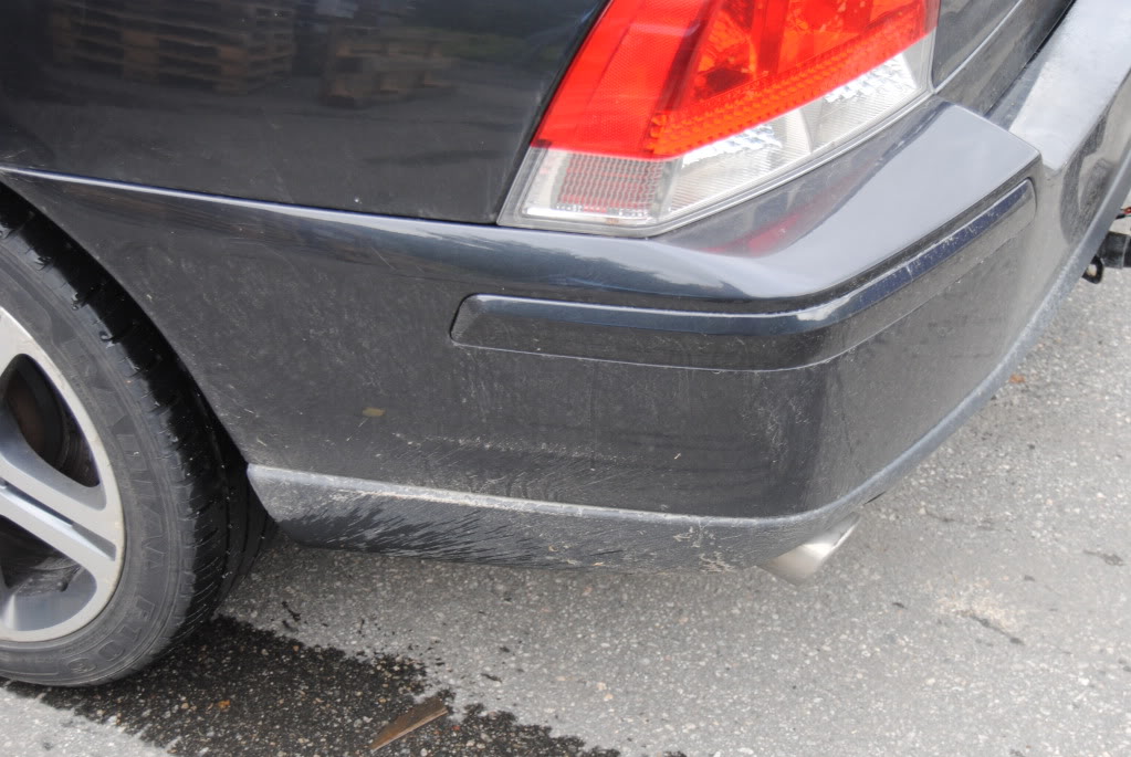

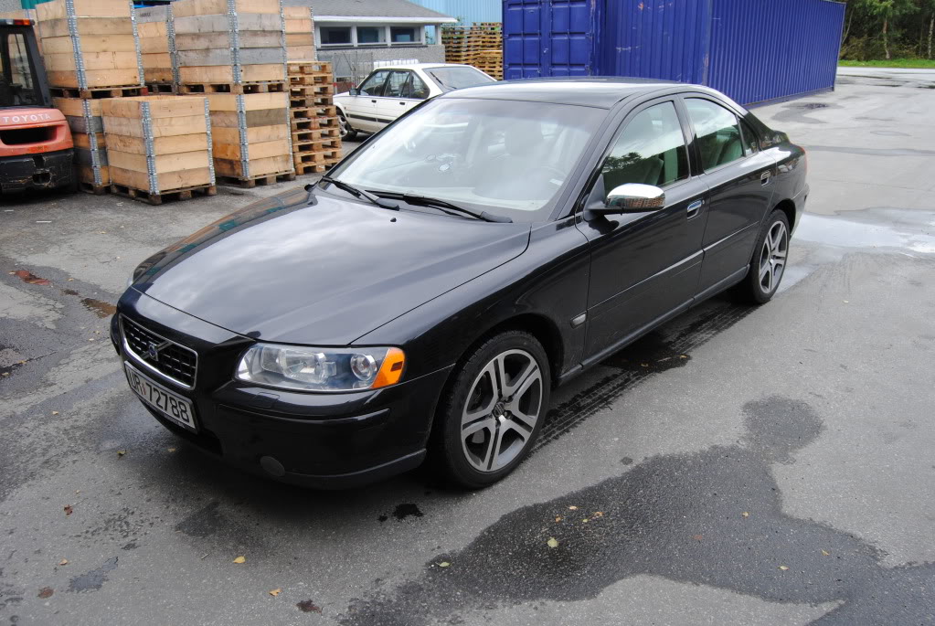

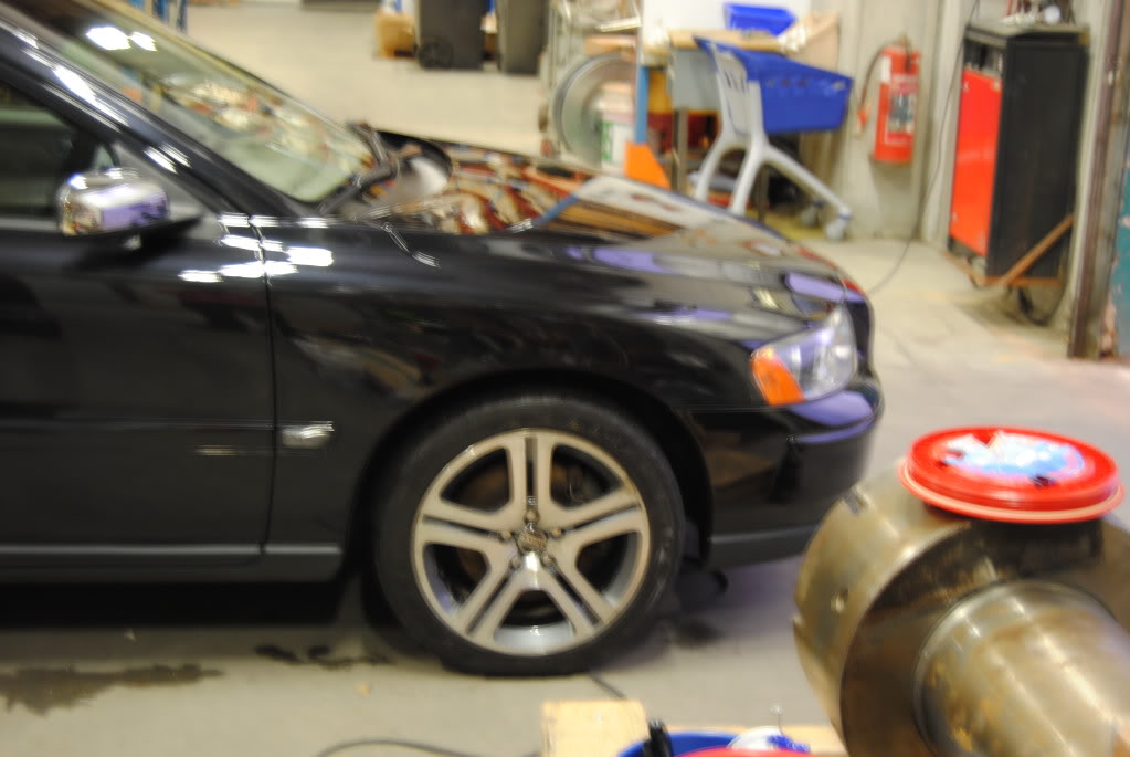

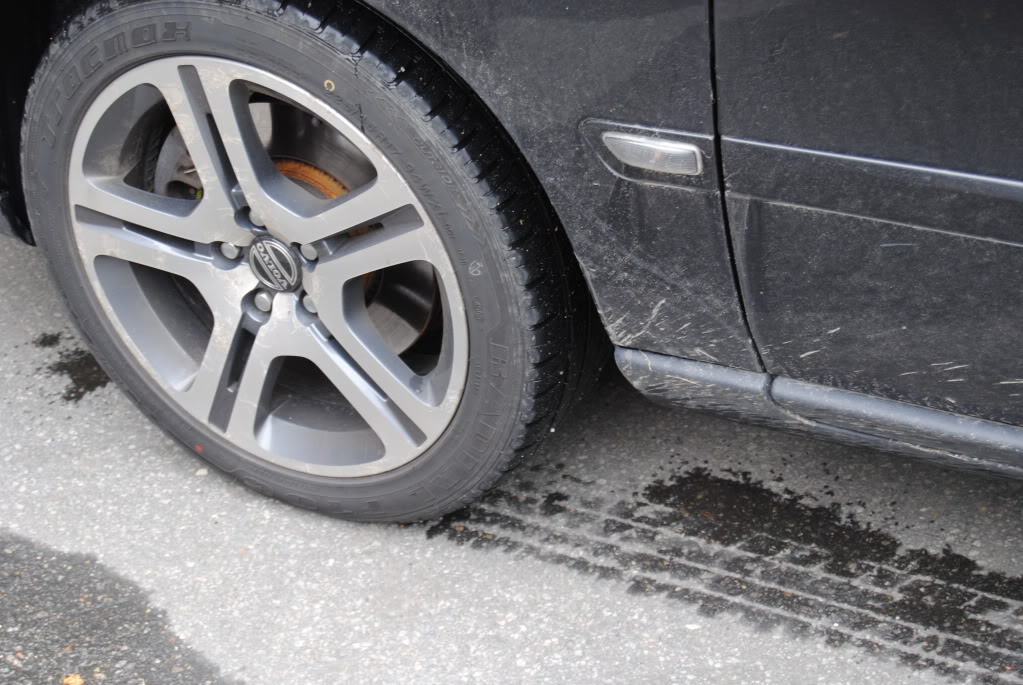

Bilen så litt skitten ut, men fikk bort det meste med avfetning og hageslange.
Klarlakk på felger er ødelagt, så vi voksa ikke.
Fikk meguairs vaskehanske istedenfor grønn chenille hos ss.denne var ok, men tok lite vann.
Ville ikke brukt denne hansken på biler som ikke skal maskinpoleres etterpå.

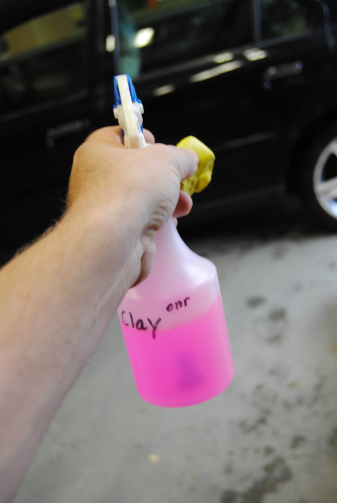

Rett inn for clay med x-clay og maxi suds2 som lube.Gikk lett.

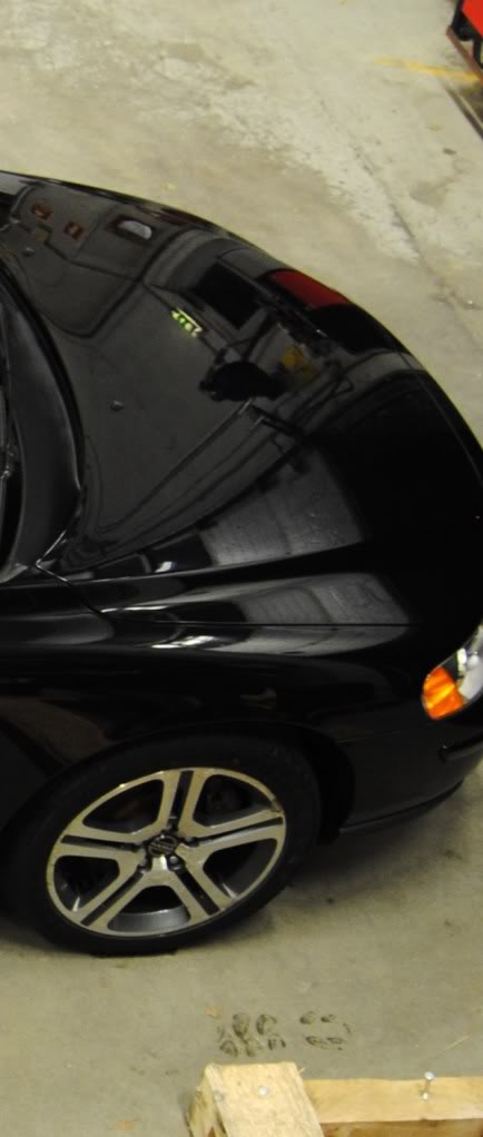

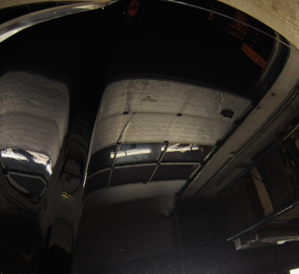

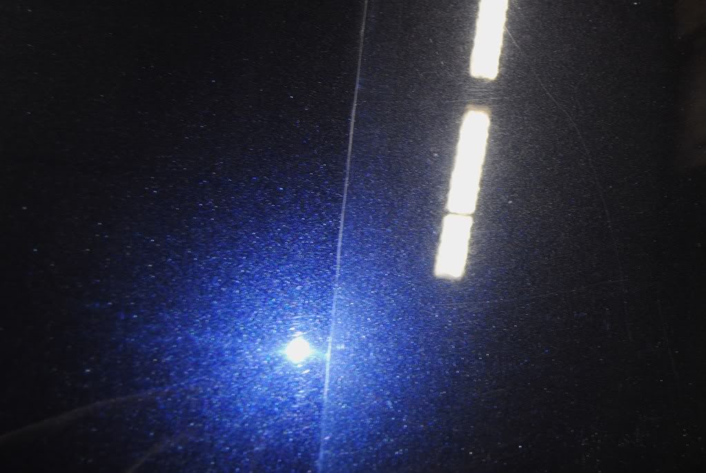

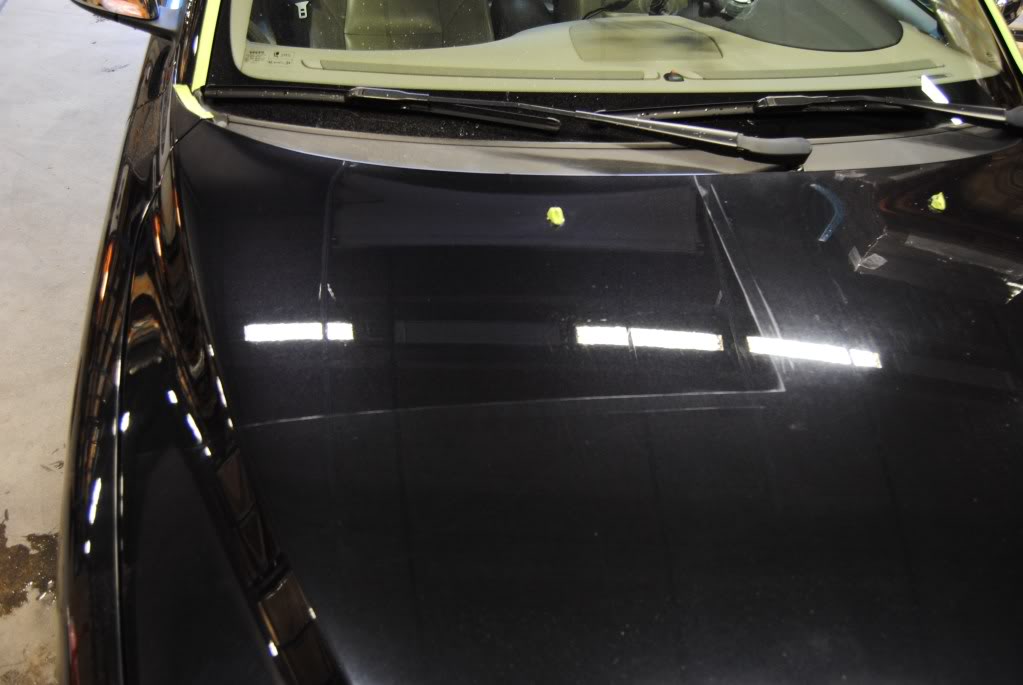

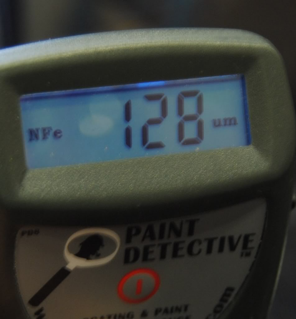

Mye av bilen har vært omlakkert og viste fra 180-400, men panseret der jeg ville begynne så vanelig ut.

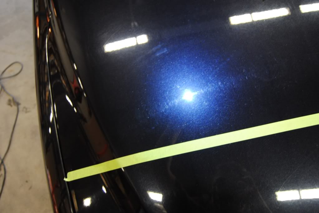

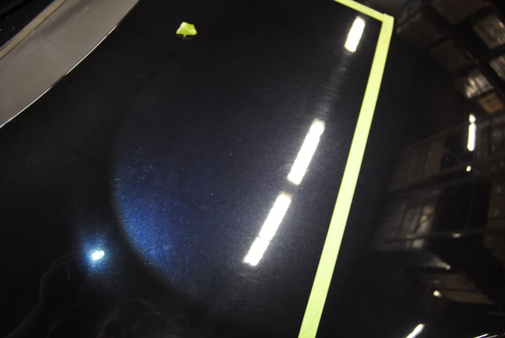

Maskerer bilen og lager ett testområde.

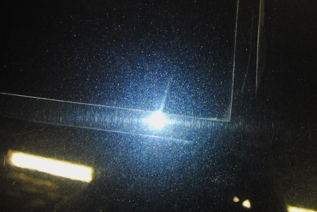

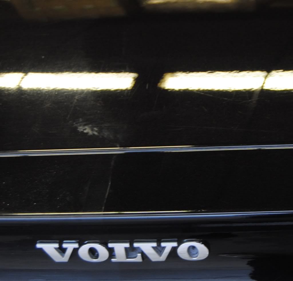

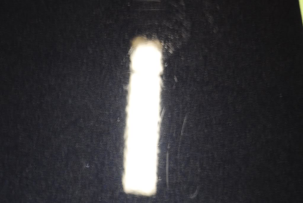

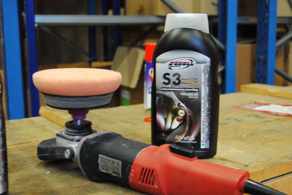

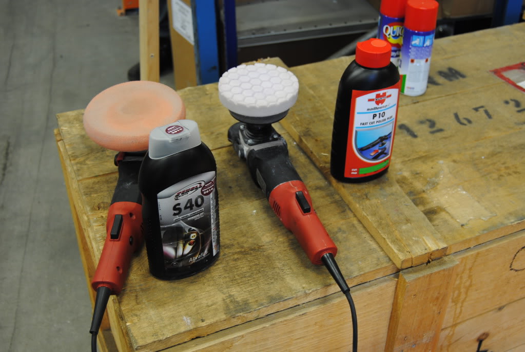

Bruker samme metode som jeg bruker hver gang eier er med.Jeg kjører med roterende til det er helt tørt nesten, og eier over med DA og denne gangen S40 for å få opp glans og vekk eventuelle hologrammer etter grovkorrigeringen. Prøver med hex logic pad og Wurth P10.

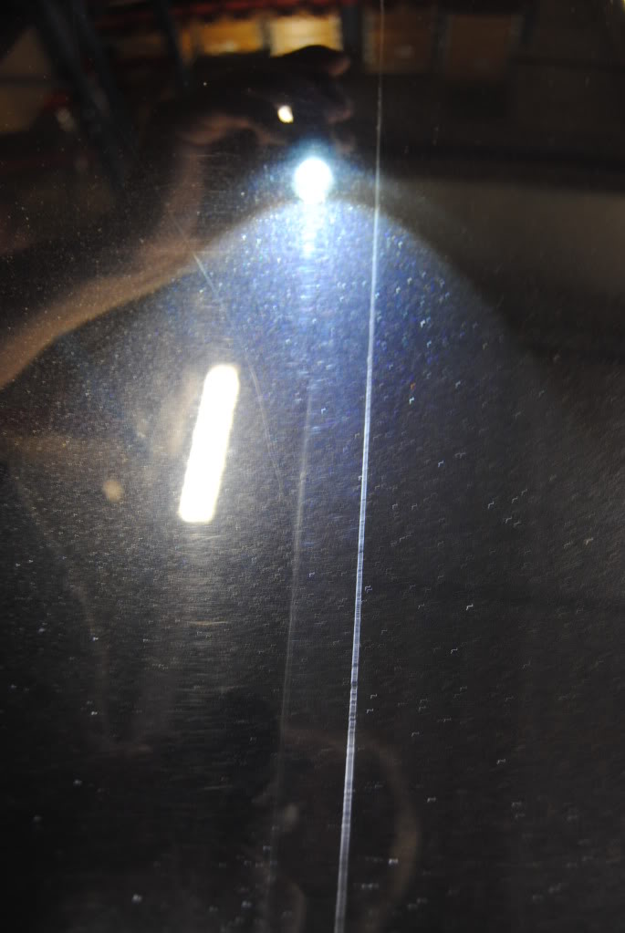

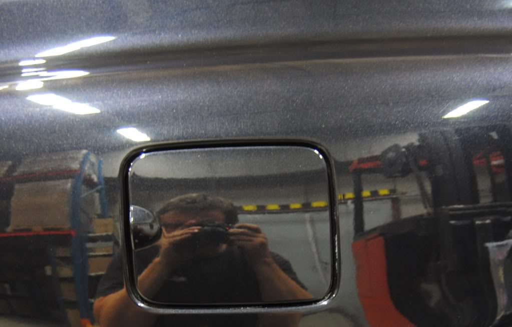

Ble igjen en del rds/riper, og P10 tørker alt for fort ut og gir lite kjøretid.Noe jeg ikke har tid til.
Så da blir det og paden fra swissvax og S03 gold.Ble noe helt annet ja..
Tar rds om igjen etter hvert som vi ser det er igjen.Bruker roterende også DA for hver ripe vi finner.

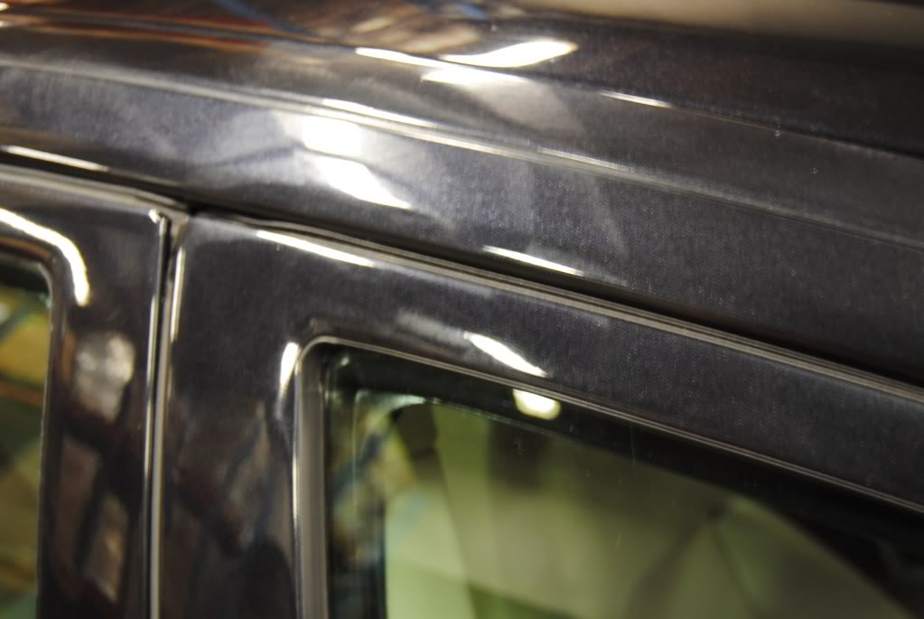

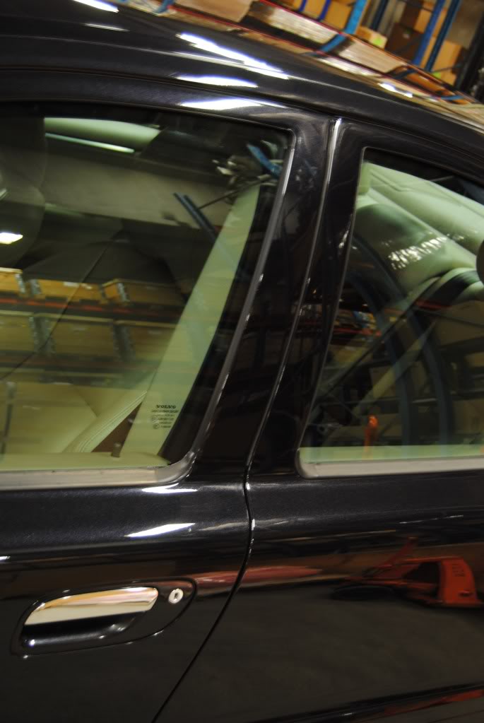

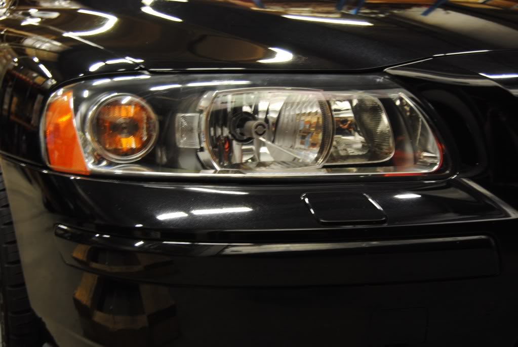

Ullpad og wurth p10 på all plast.

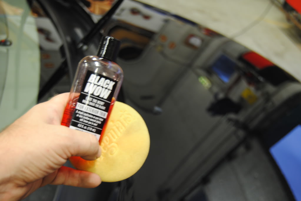

Lakkert plast og alu.

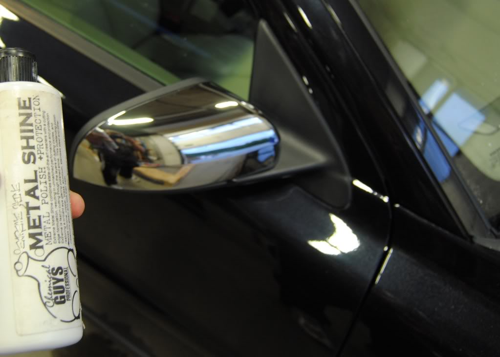

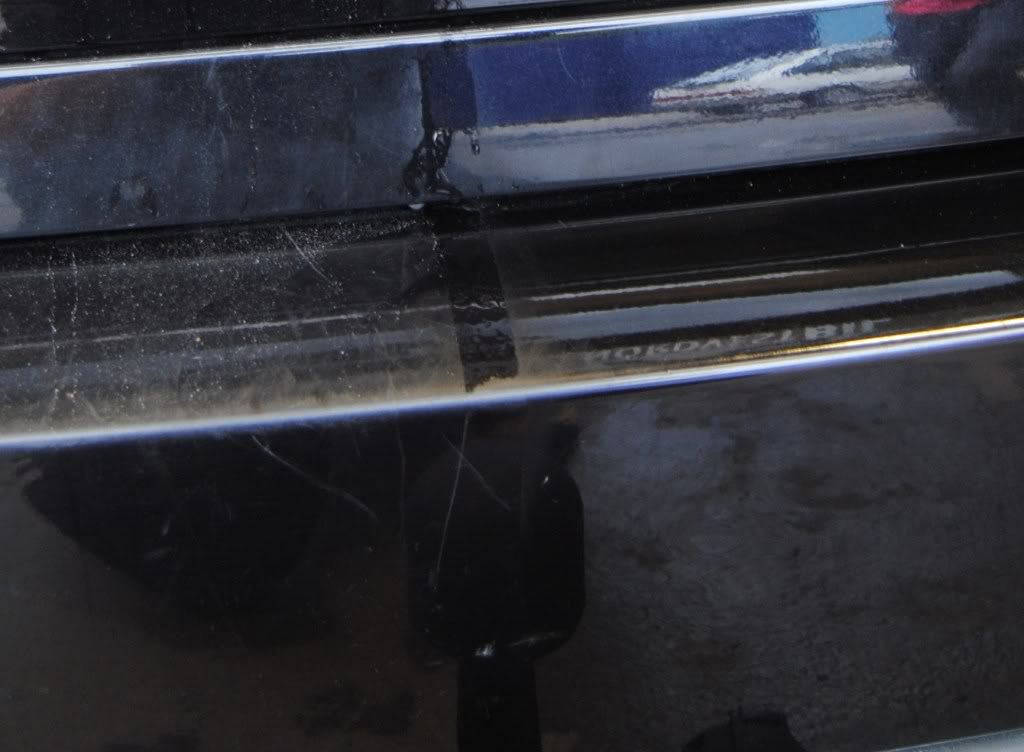

På krom.

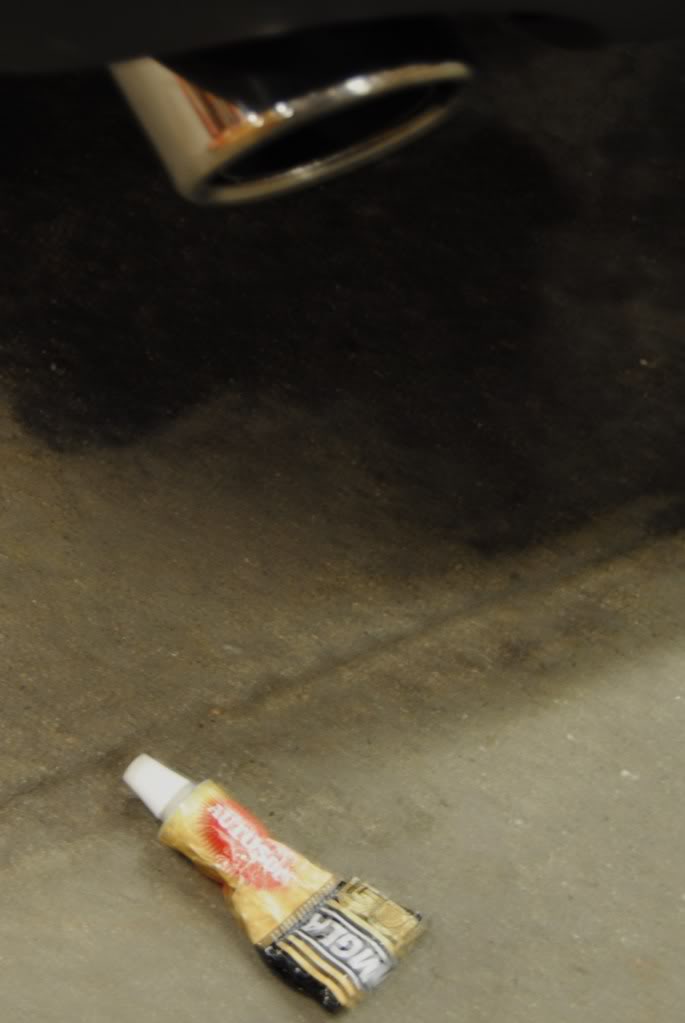

Endestuss.

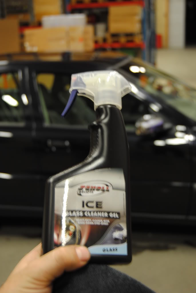

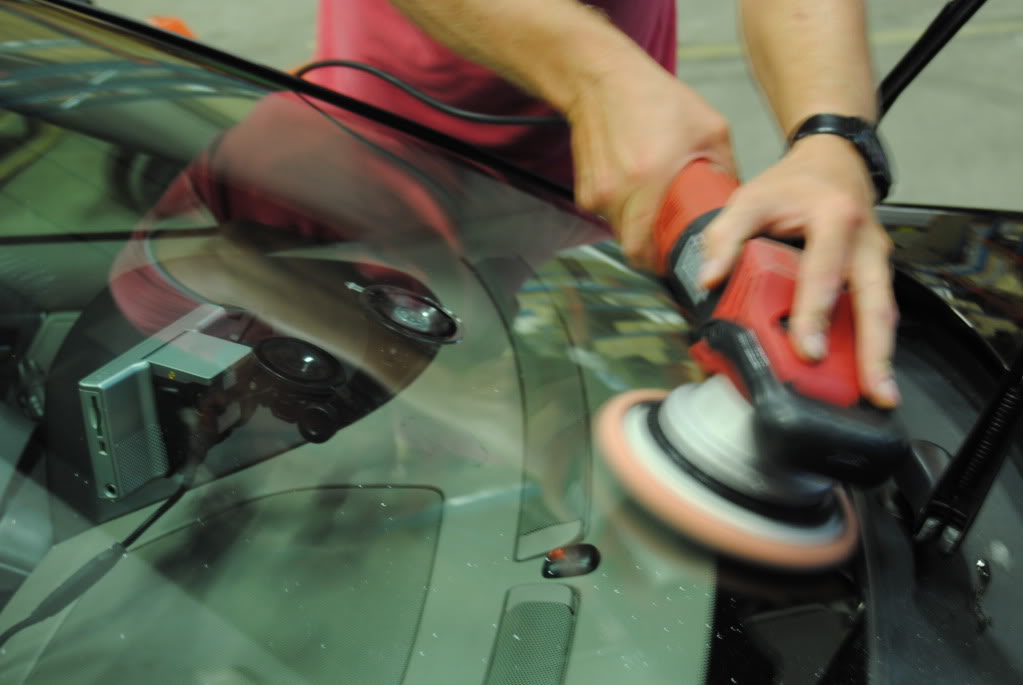

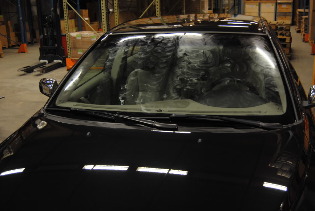

Frontrute utvendig.
På plastdeksel under frontrute.
Inni hjulbuene.
Fikk på sv pneu etter hvert.
På plast nederst rundt hele bilen.

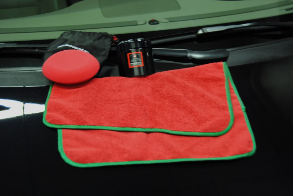

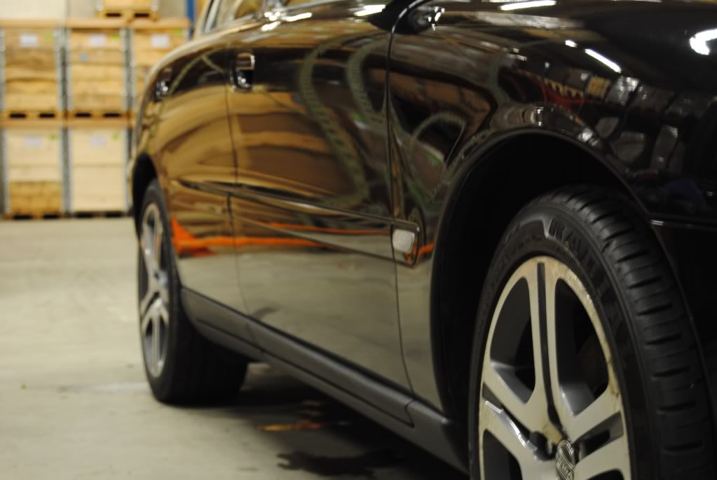

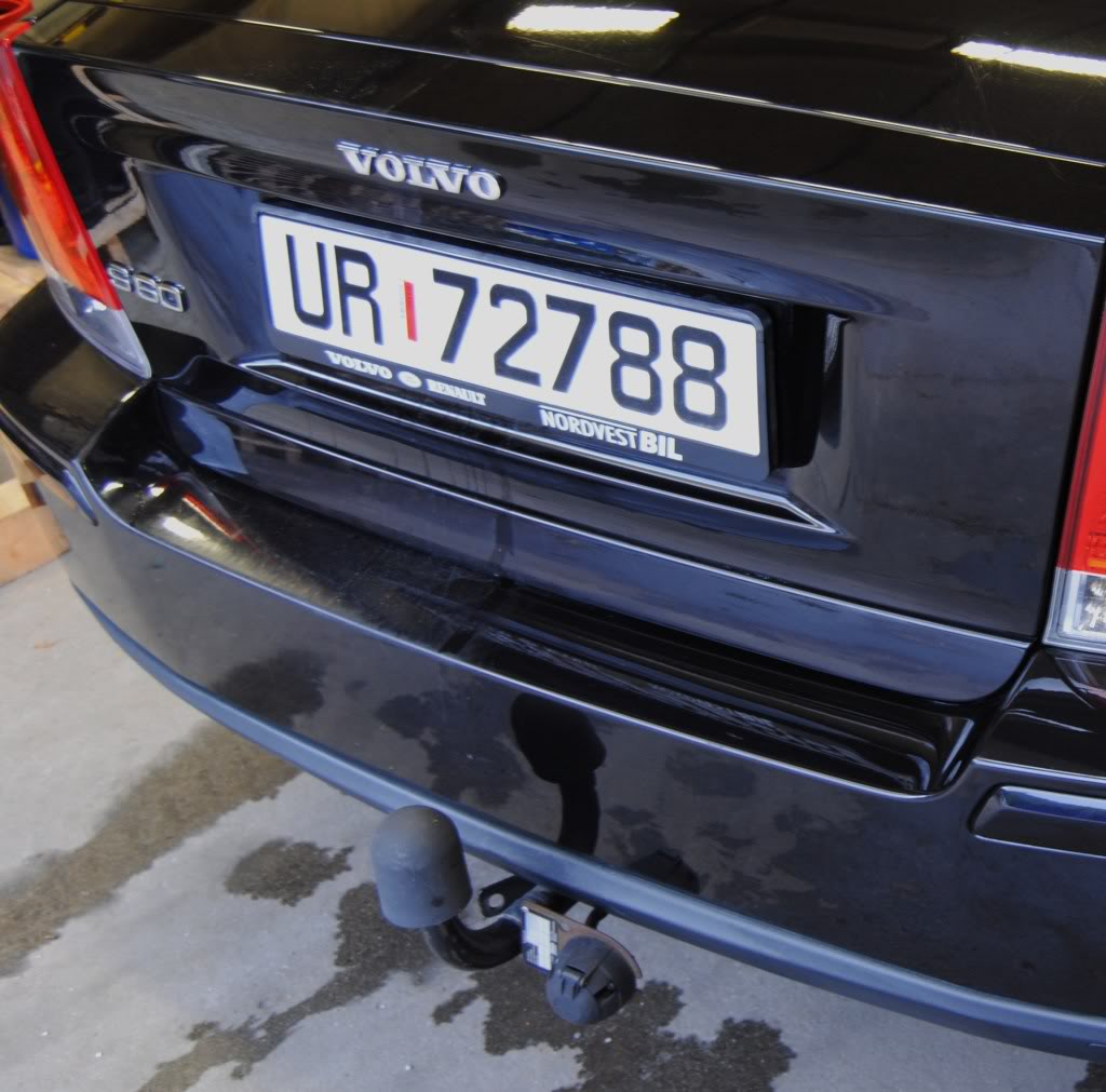

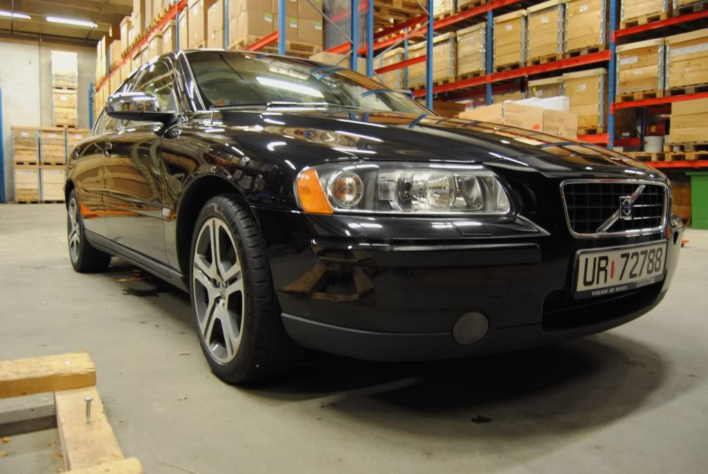

SV Crystal Rock.

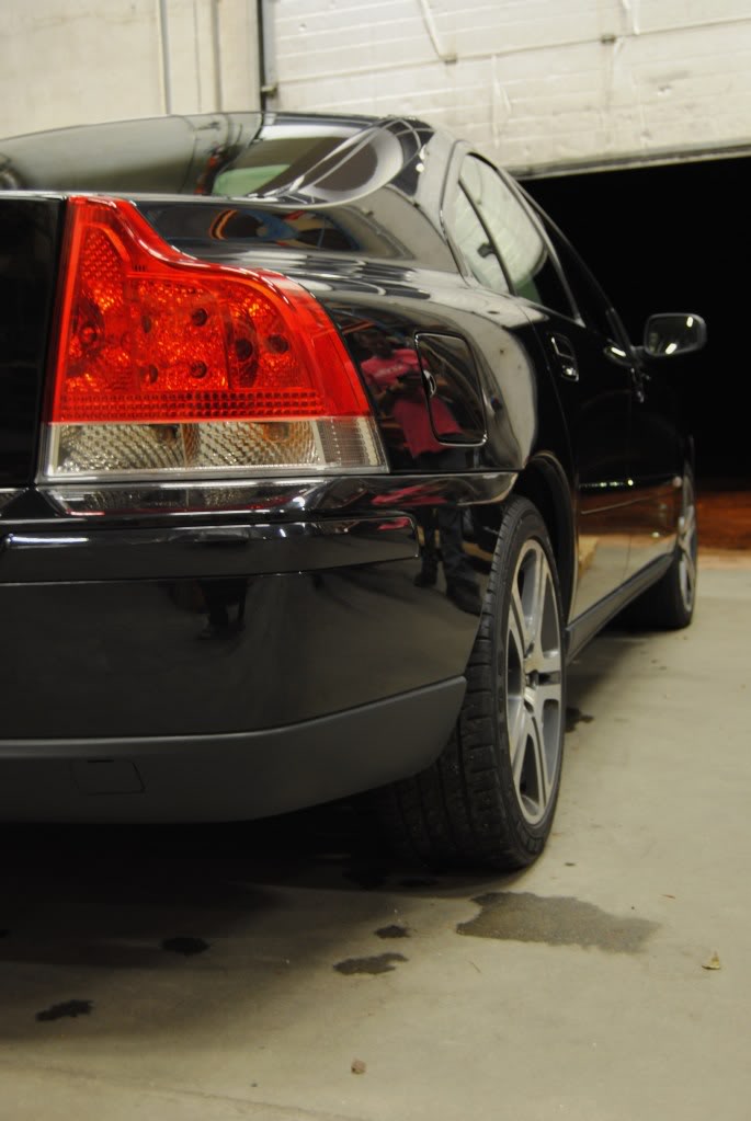

Legger tynt. Kjenner godt når voksen er på, men vanskelig å se noen ganger.

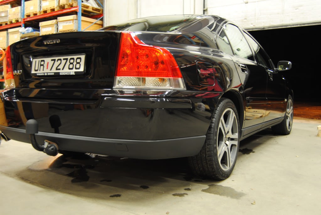

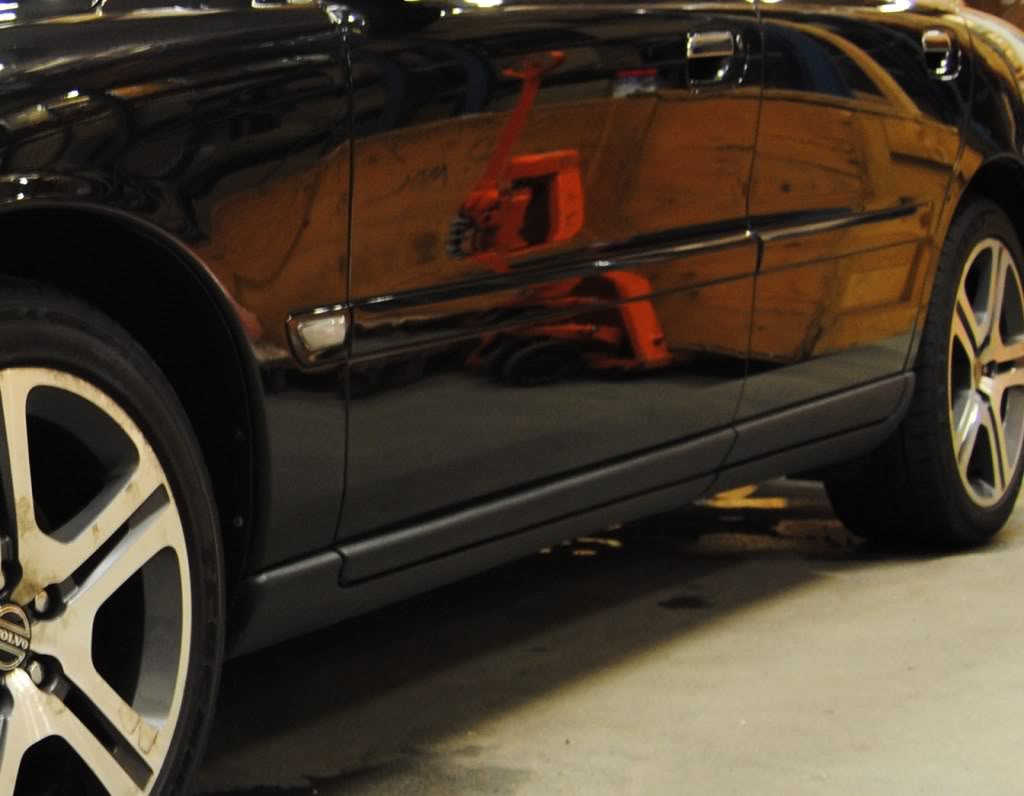

Buffer av uten noe press etter 10 minutter.Vokser altså halve bilen på 10 min, tørker sakte av fra der jeg starta.En metode jeg har brukt på de fleste bilene.

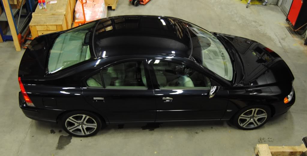

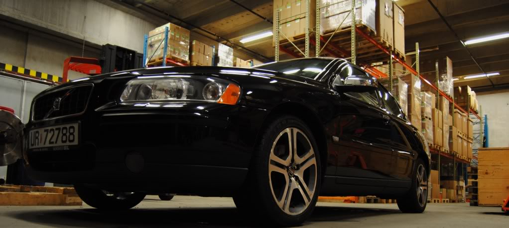

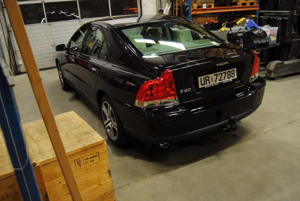

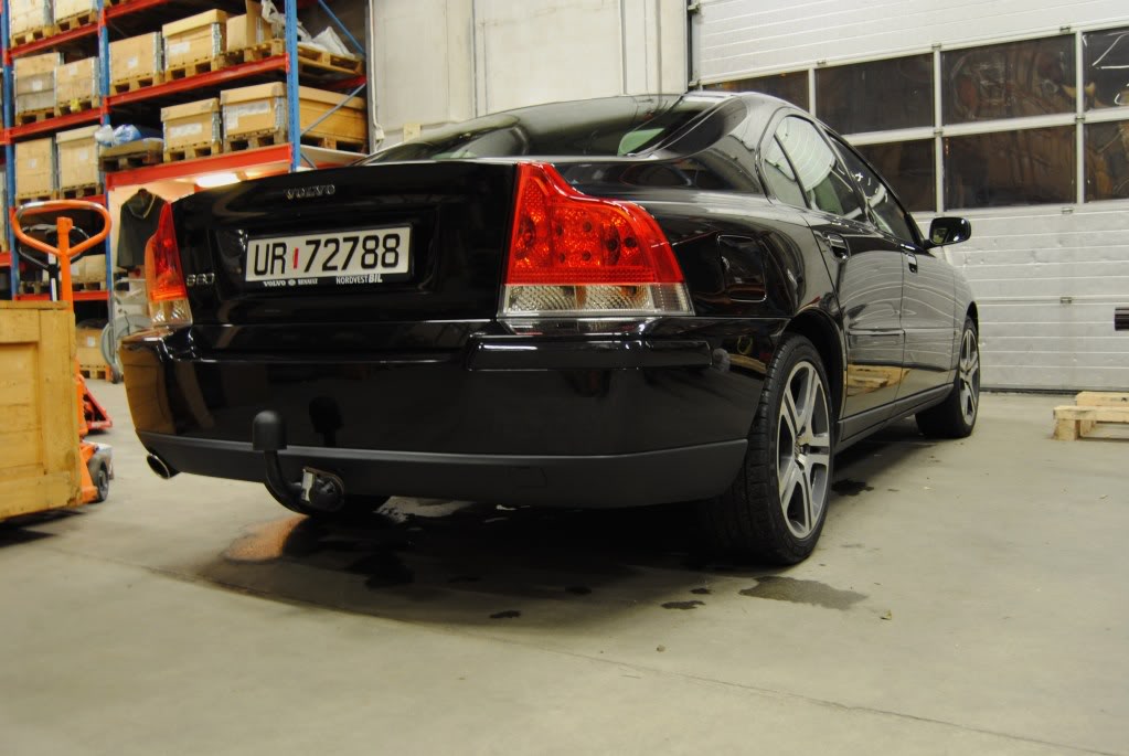

Så ferdigbiler.Ble kun inne da det var dårlig lys ute.Kunden var fornøyd, og han sa også at bilen så blankere ut på den side jeg buffet av voks først.Jeg var enig.Ikke blankere kanskje, men dypere ;)

Fin jobb! Du, hva brukte du på frontruta? Polish og pad altså
Takk. Brukte flex DA på laveste hastighet,Orange scholl pad og Scholl S40.
Bare fort over selv om det skal mye til for at ruta skal sprekke pga varme..Er spesielt kjekk måte å få ruta ren på om den har forsegling fra før.
Hm, nice. Da skal jeg prøve det selv! Nei, ta utprøving på bilen til dama først kanskje :thumbs:
Haha, det går helt sikkert fint.Skal lite til å få rent, så gå fort over uten noe særlig press.Hele ruta er gjort på 20 sek :)
