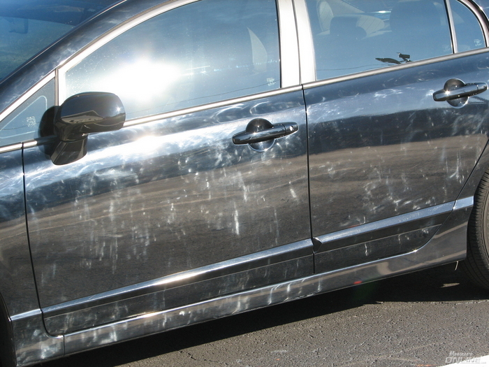

Ultimate Compound med håndmakt på en 2006mod Honda Civic:
fra denne tråden:
http://www.meguiarsonline.com/forums/showthread.php?30356-Ultimate-Compound-messed-up-my-paint
Så det er klart den har en slipende effekt, selv for hånd, spesielt på myk lakk.
På OP's BMW er det ikke sikkert den vil være like effektiv. Og siden han også skriver at bilen ikke har swirls eller andre synlige defekter, er det vel grunn til å tro at han ikke trenger å bruke clay heller.

Knutis: Sant det. Bilen jeg testa det på, var en Toyota Avensis, med forholdsvis myk lakk. Swirls gikk bare bort med maskin, men claymerkene var 0 stress for hånd. Just sayin' :)
