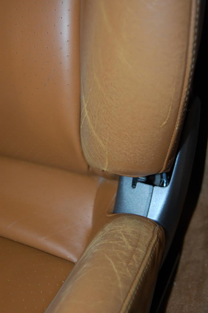

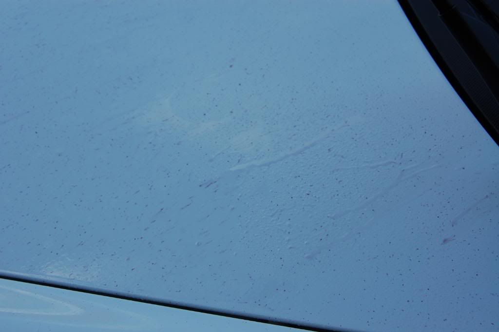

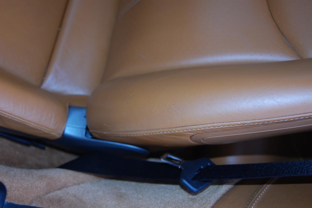

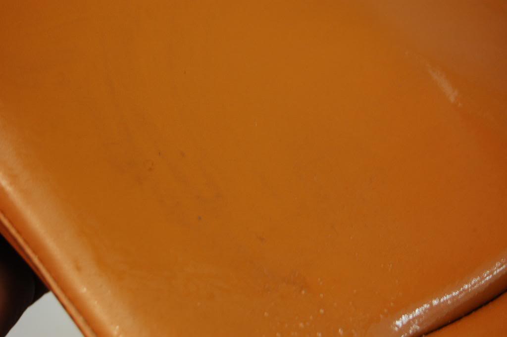

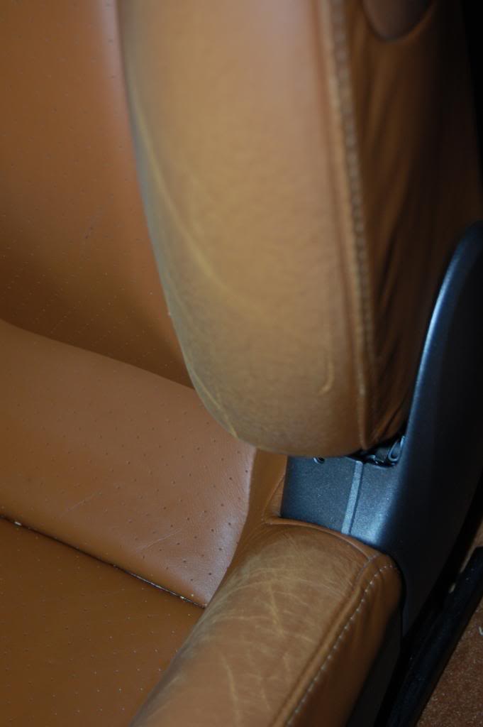

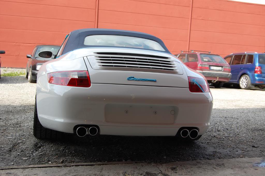

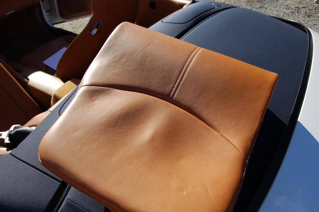

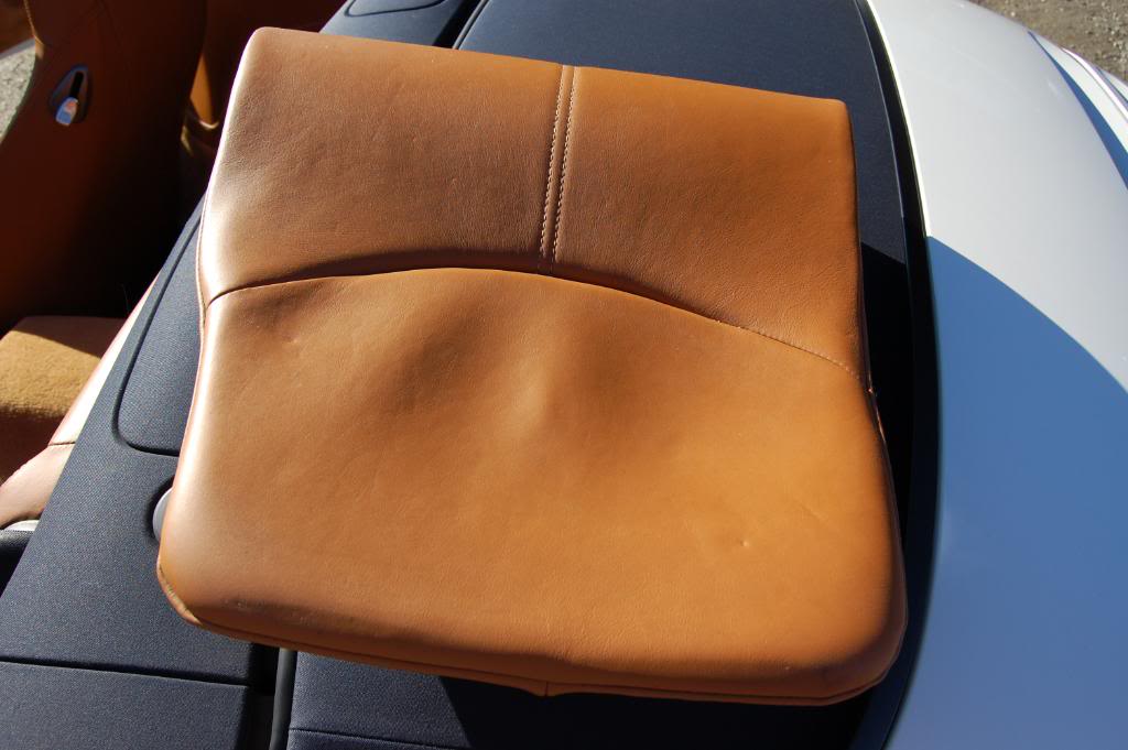

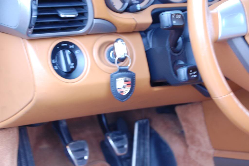

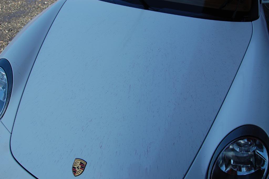

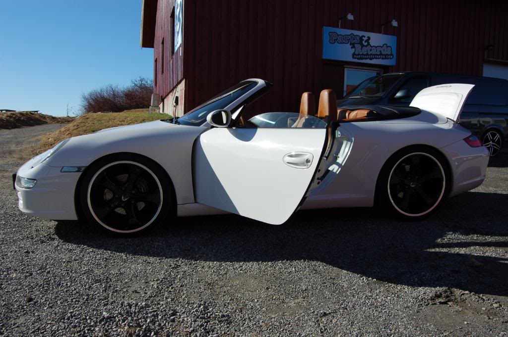

Vi avtalte at han skulle komme innom en dag det var vær til det så jeg kunne titte på bilen. Skinnet trengte også litt farge, så her er ett par bilder fra den gangen:

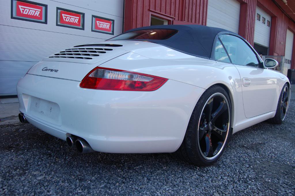

Dagen kom da bilen ble levert og vanlig prosedyre ble kjørt ift vask.

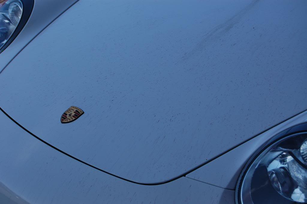

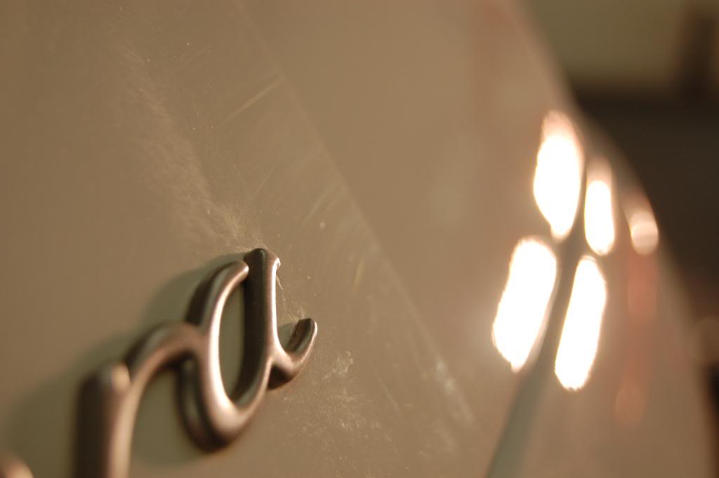

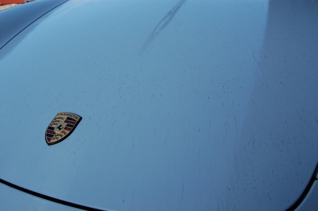

Prickbort på tørr lakk.

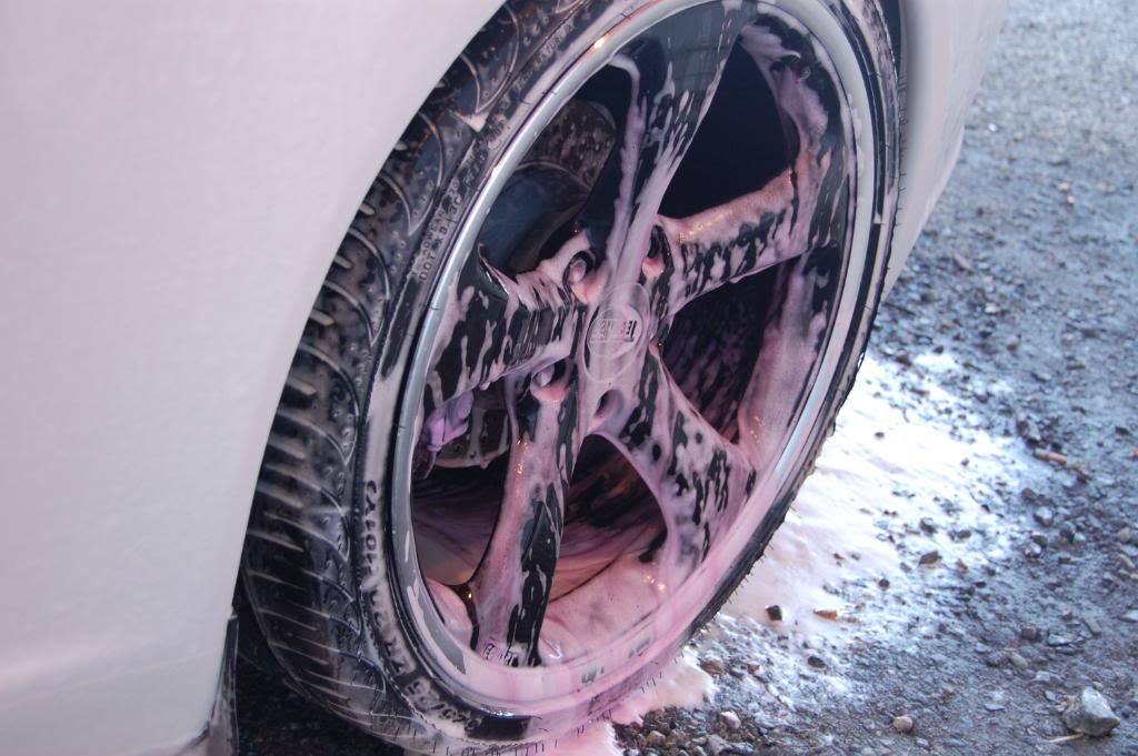

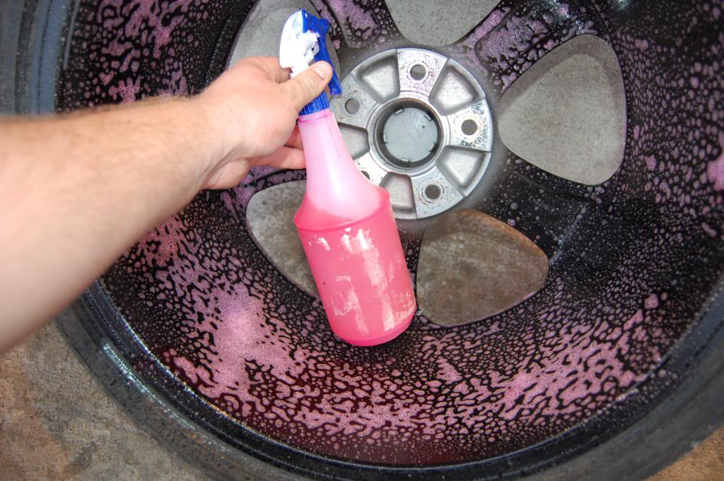

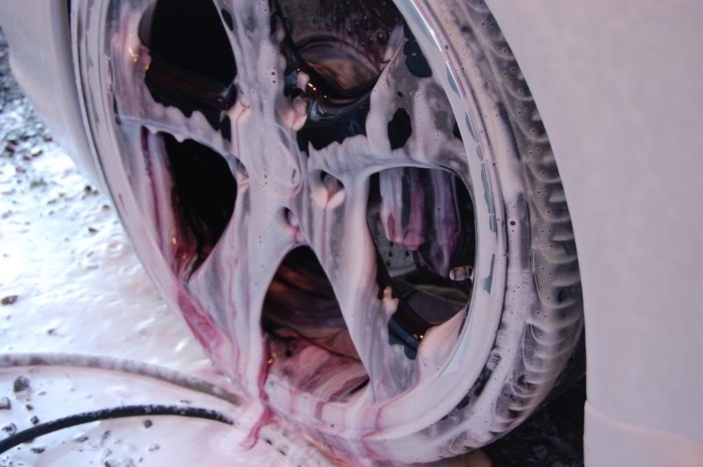

Scholl Rim7 på felger.
Surfex HD på dekk.
CG Citruswash i bøtta.

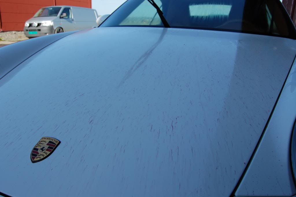

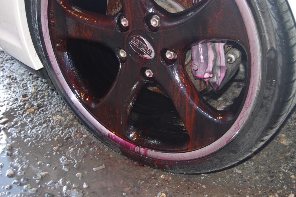

Carpro Iron-X.
CG Green Clean på tak.
Div børster på tak og felger.
Foma Combivac på taket.
Ble mye bilder fra vask her nå, men Iron-X gjør ting veldig fasinerende :)

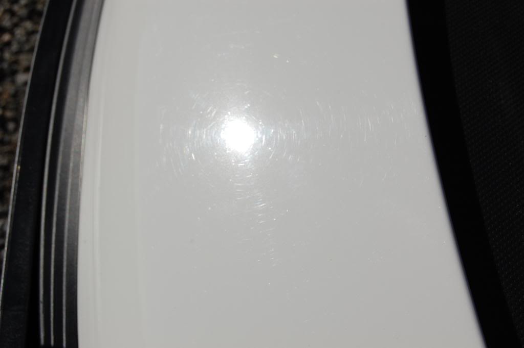

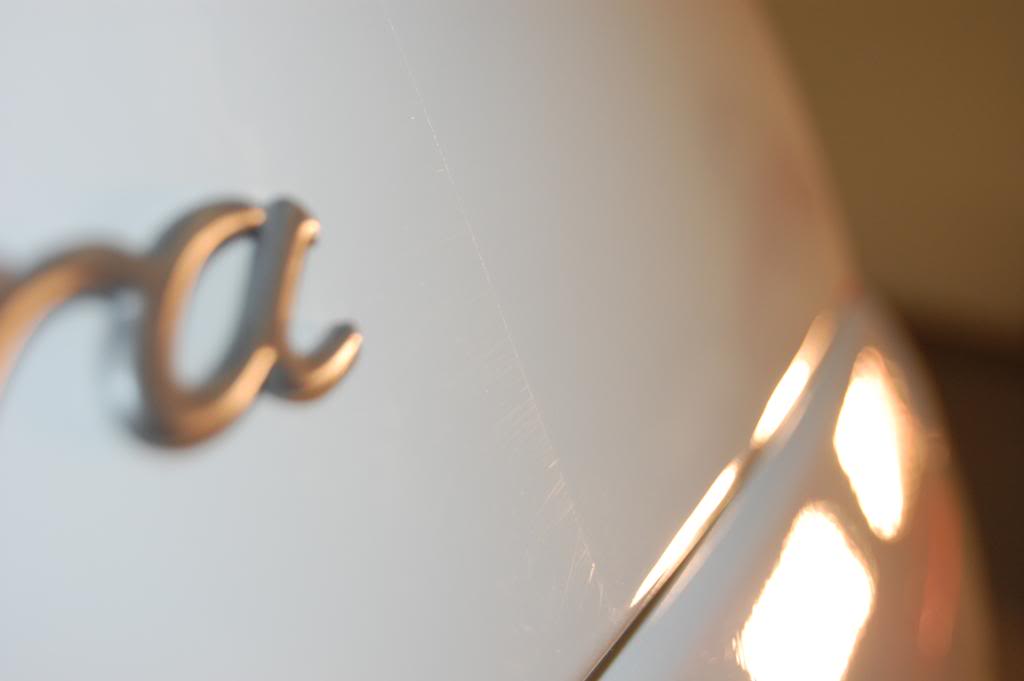

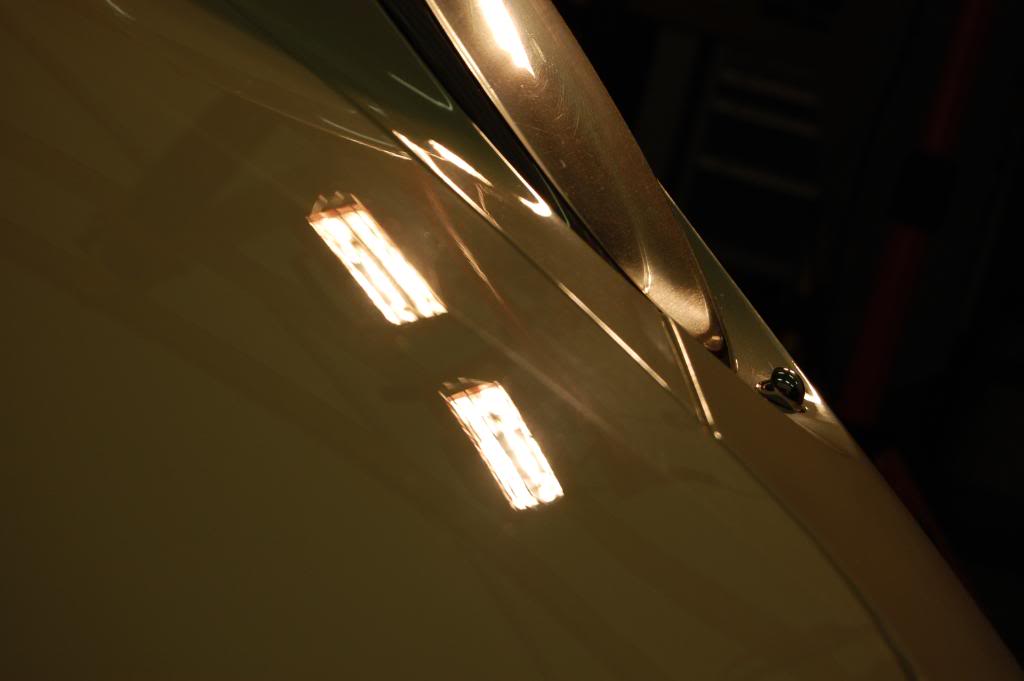

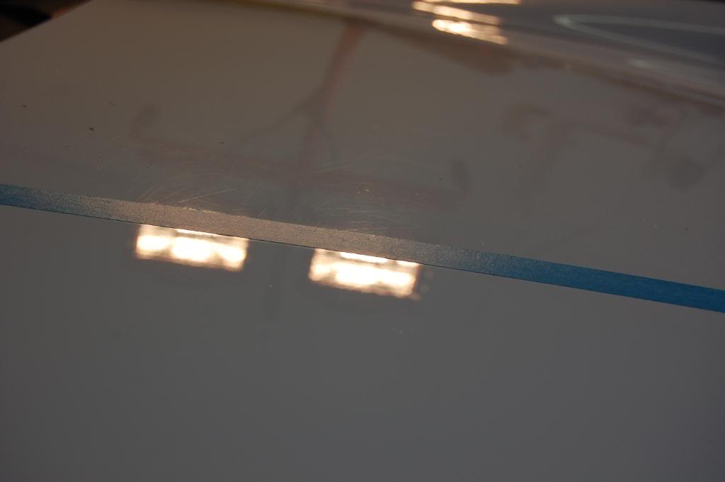

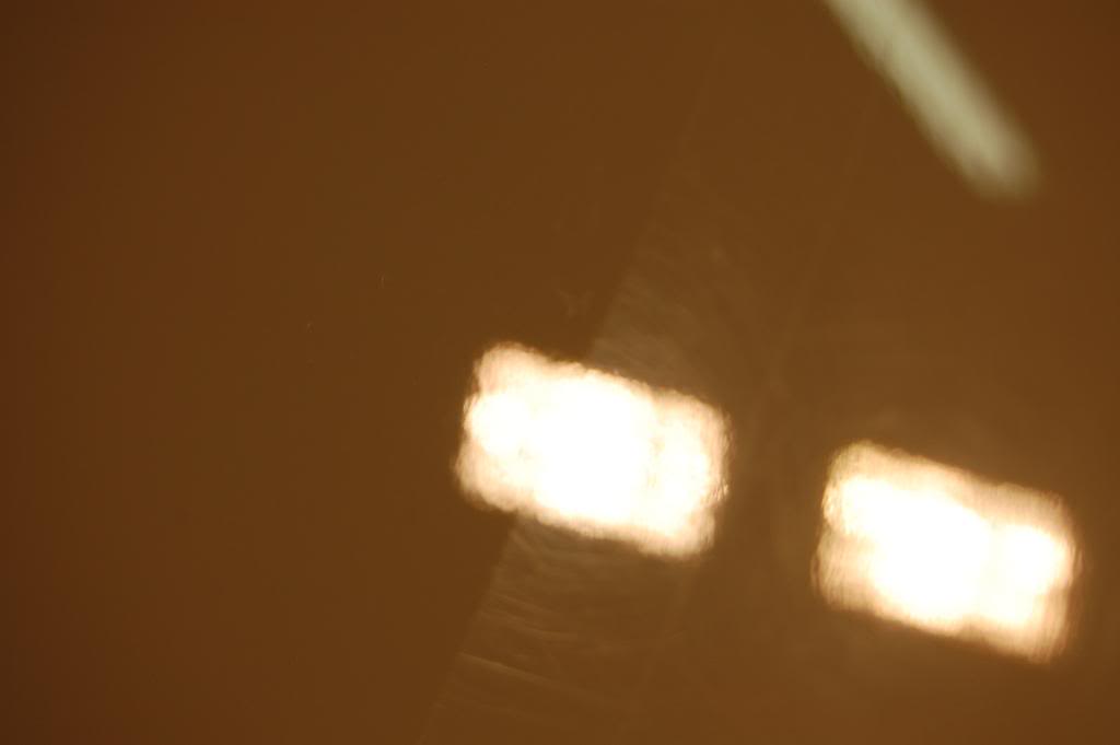

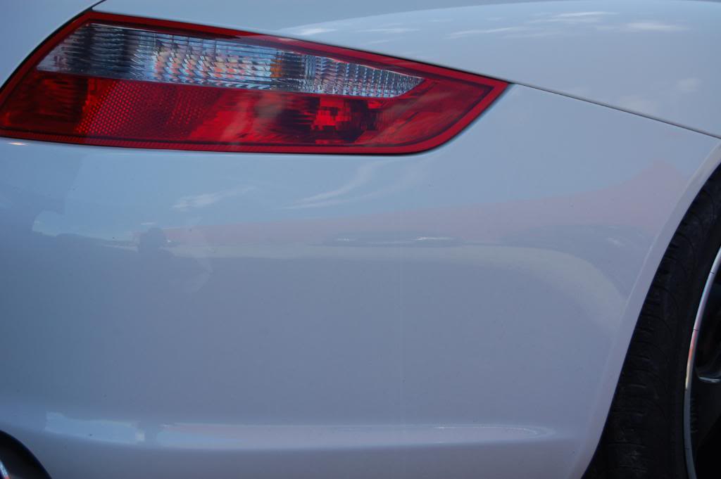

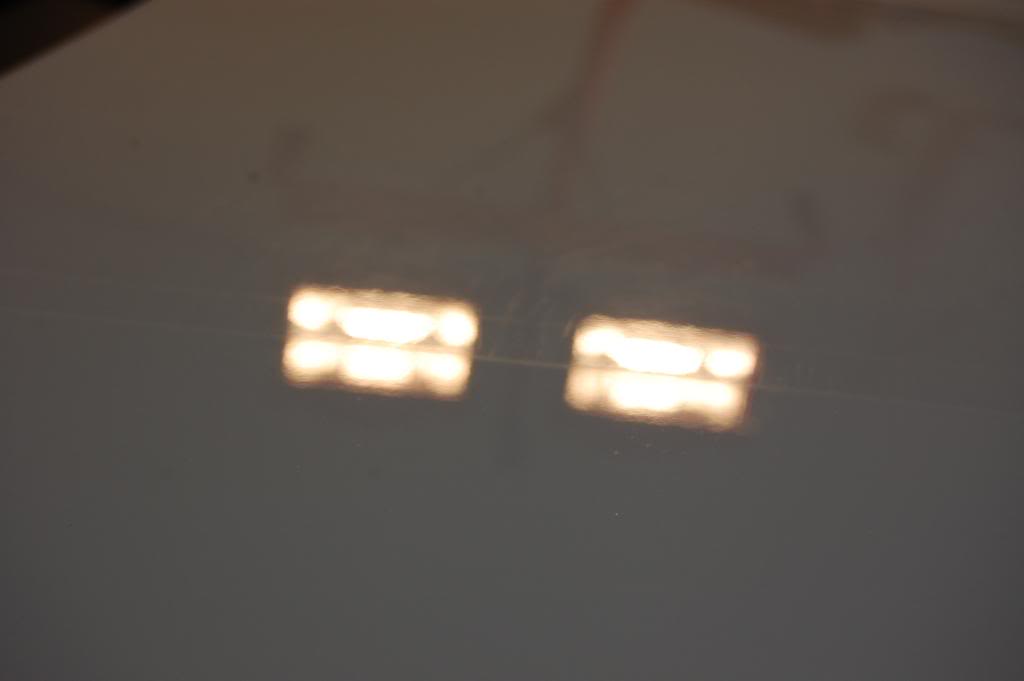

Jeg startet først litt forsiktig testing av Scholl S30+ og orange på roterende, noe som ikke tok nok.

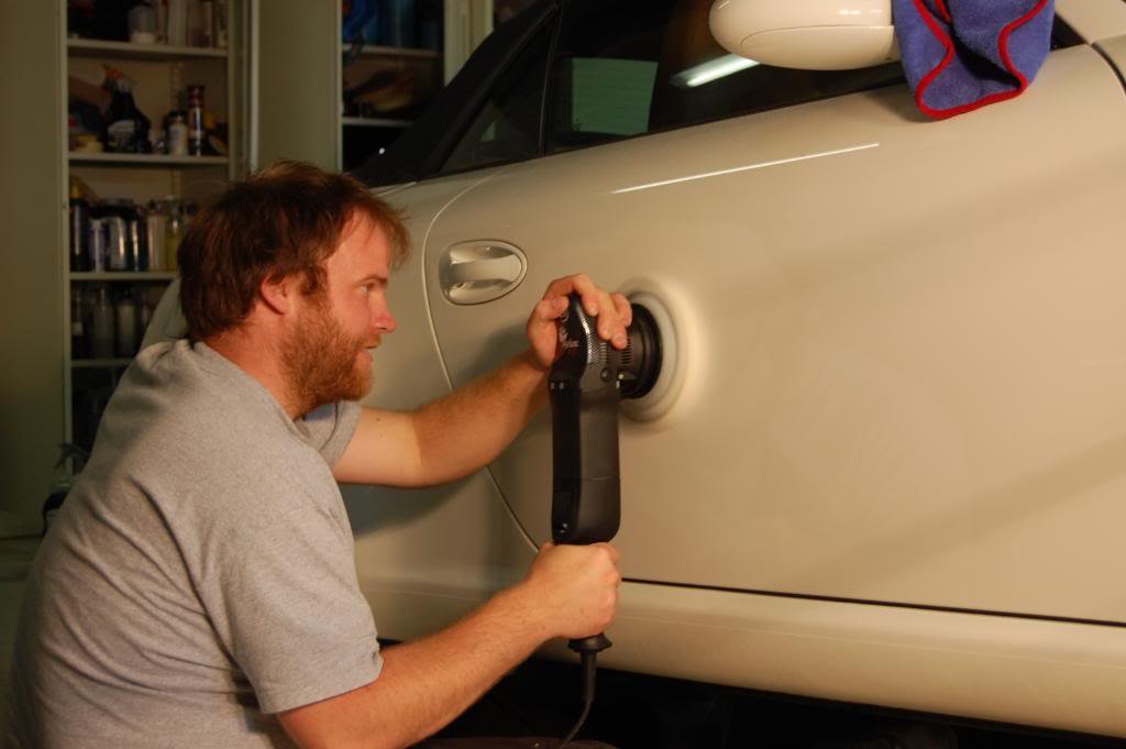

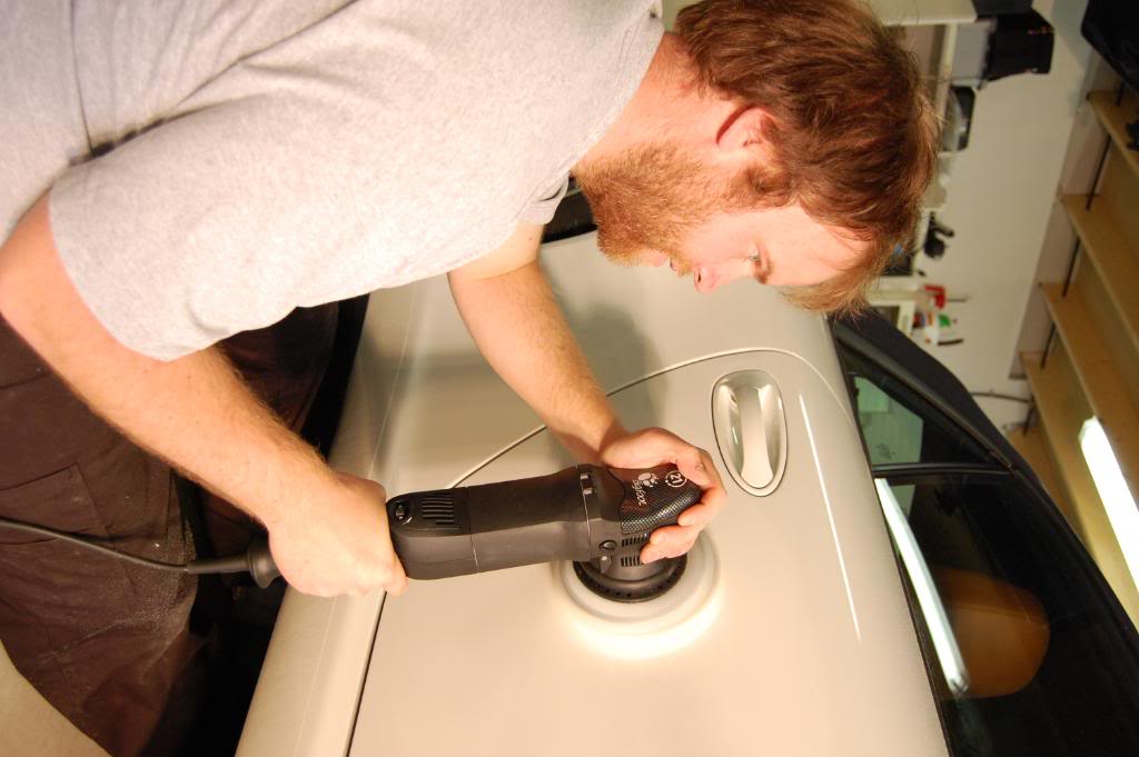

Så jeg gikk over på Scholl Gul og S3Gold, og fy f*** lakken var sticky. Heldigvis så hadde jeg rett i forkant fått den nye Scholl Bigfoot 21 maskinen, så jeg satte på en hvit Scholl Spider pad og fyrte igang sammen med S3Gold.
I arbeid, dette var i en periode hvor jeg jobbet mye så skjegget og håret er ikke prioritert ;)
Etter litt arbeid:

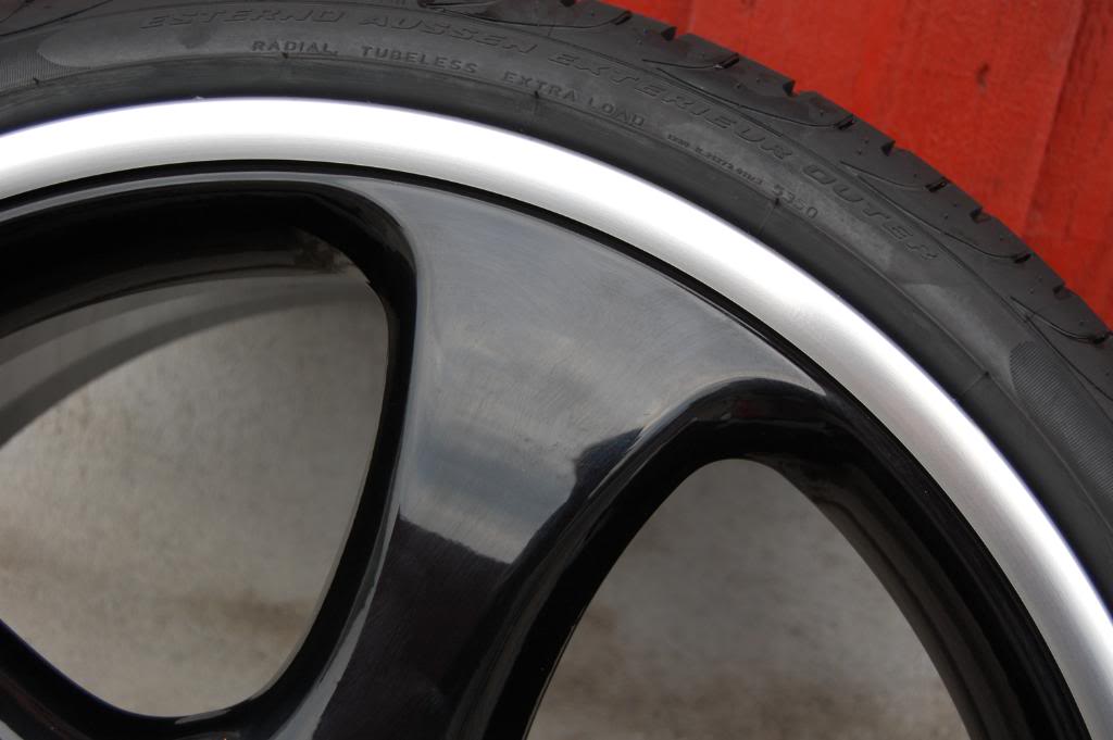

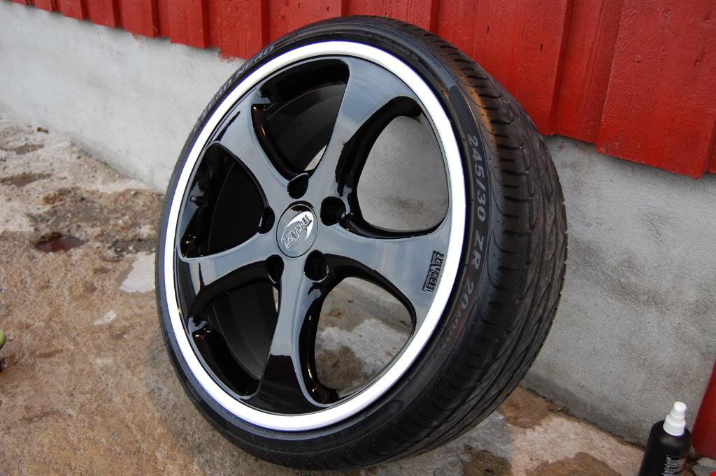

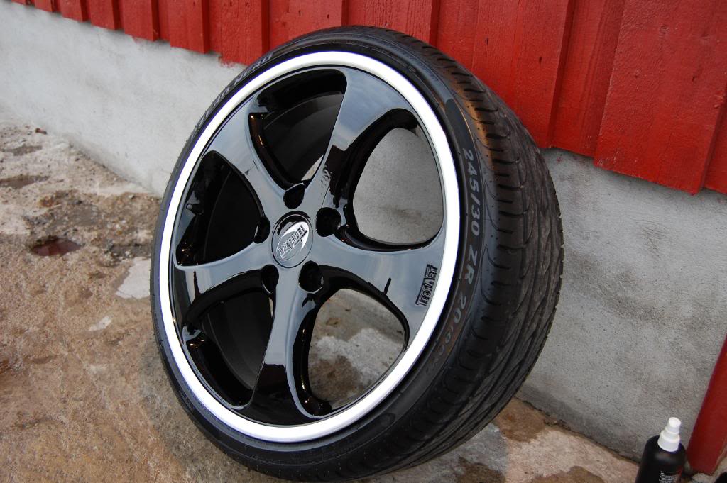

Felger og dekk er viktig for utseendet på en bil, og at det var 20 toms Techart felger med 325/25/20 Pirelli P Zero Nero bak gjorde det ikke mindre viktig ;)

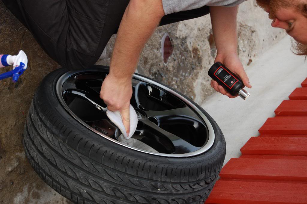

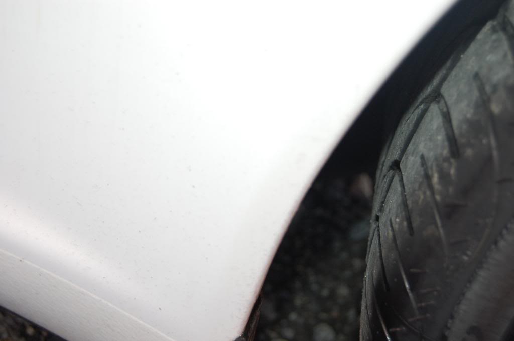

Skru av hjulene gjør jeg nå så og si på hver bil da jeg jekker opp bilen uansett for enklere å polere nedre paneler samt fangere, og da er det en smal sak å skru av hjulene også. Ikke minst blir det enklere å vaske, polere og vokse de, men man kommer også bedre til på innsiden og man får også vasket skikkelig over calipere og hjulhus.
Calipere ble også vasket, lakkrenset med Scholl A7 og beskyttet med Autobahn.
Bilder fra felgpleie:
Iphone'n lagt på hjulet for å illustrere bredden:

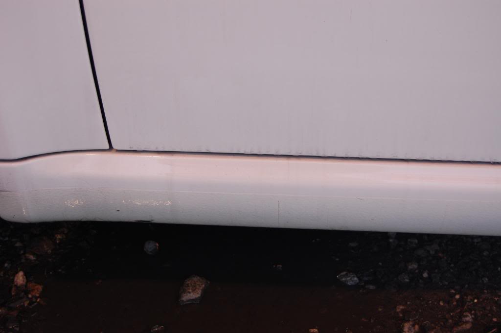

Litt randoms fra korrigering:

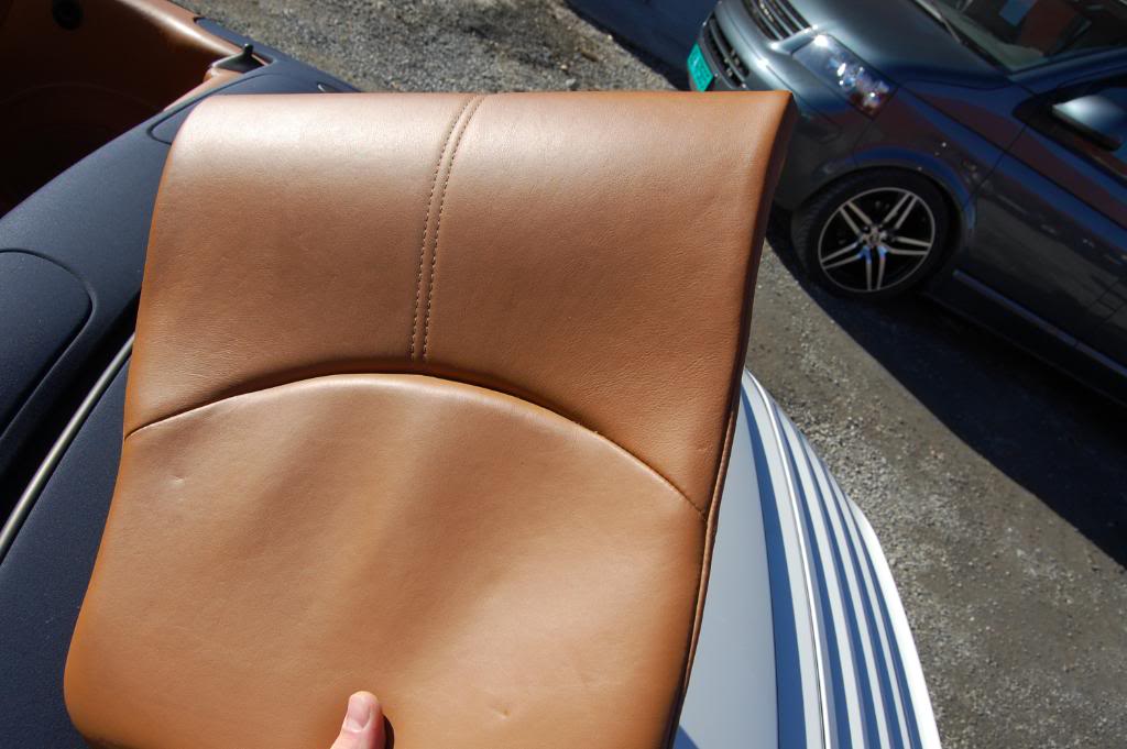

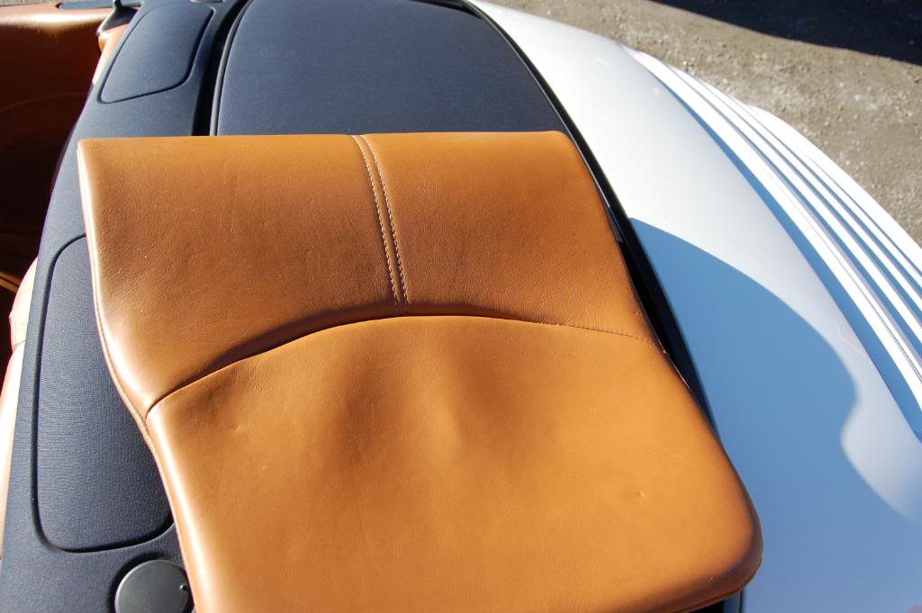

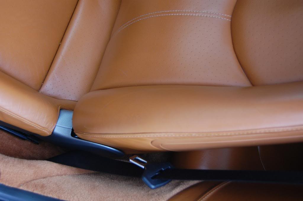

Skinnet fikk seg også en omgang, Swissvax Leather Cleaner, Lighterbensin, Leather Healer(Natural Brown) og tilslutt Swissvax Leather Milk.
Det var kun førersettet som måtte farges opp litt. Interiøret ellers fikk samme fremgangsmåte såsant det var skinn, gikk ellers over med Scholl Purple.
Etter:

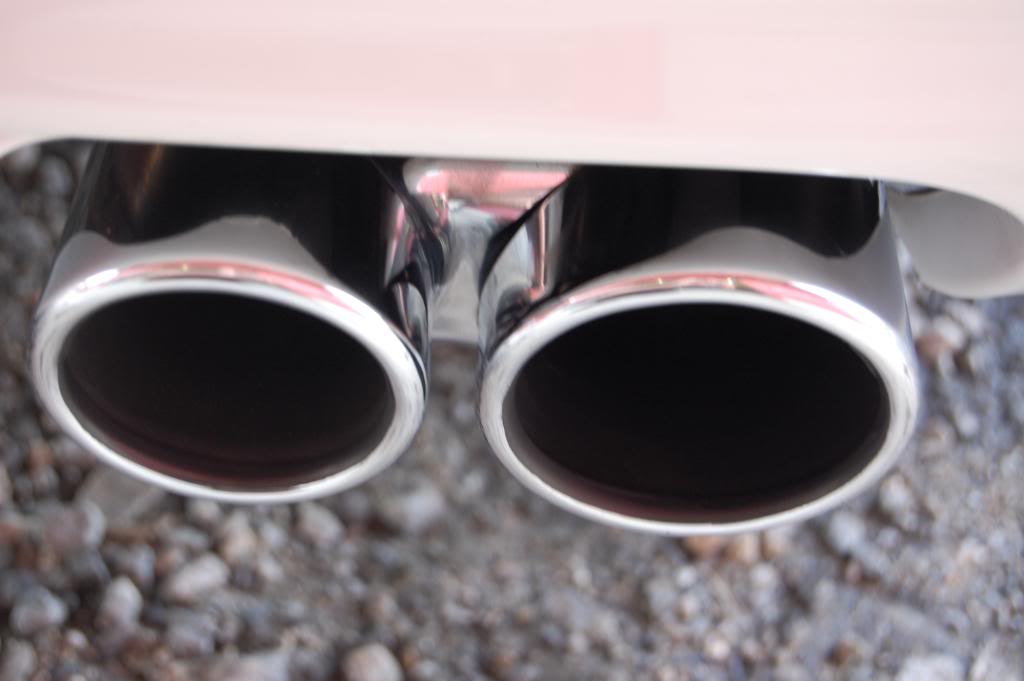

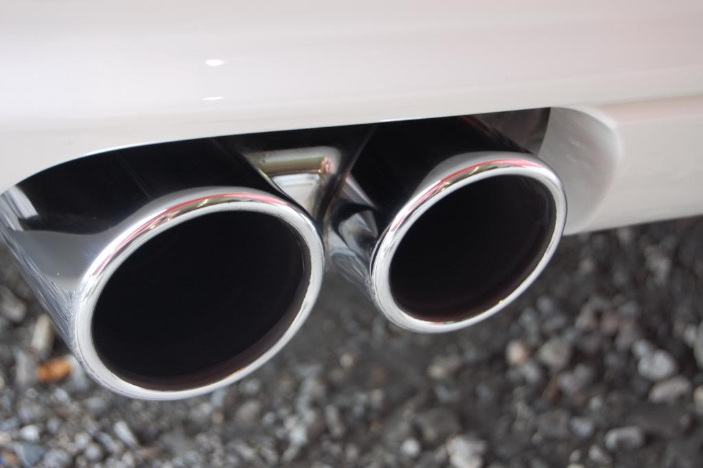

Eksosen måtte også behandles, da med Autosol Antiblau:

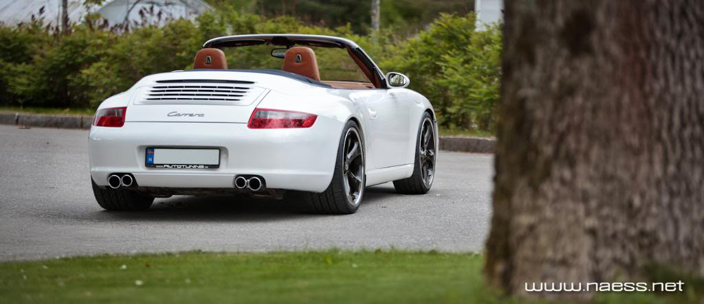

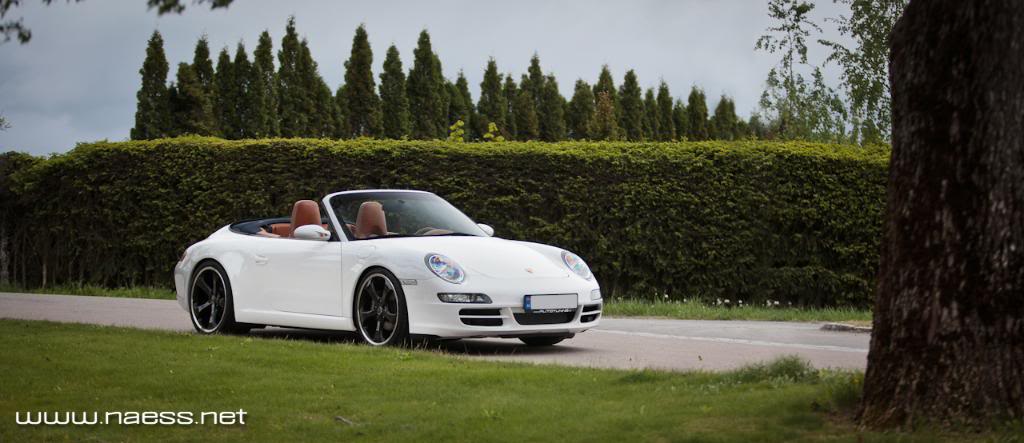

Og denne gangen så hadde jeg ringt min gode venn og fotograf Joachim Næss(www.naess.net) for å få han til å hjelpe meg med bilder.
Vi var også ute for å ta kjørebilder, men siden Onkel Blå ikke er glad i at man henger ut av bilen på riksveien så ble det lagt på is.
Her er ihvertfall de flotte etterbildene fra Joachim:
