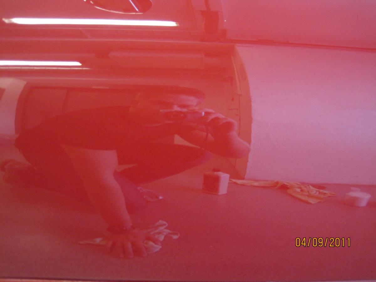

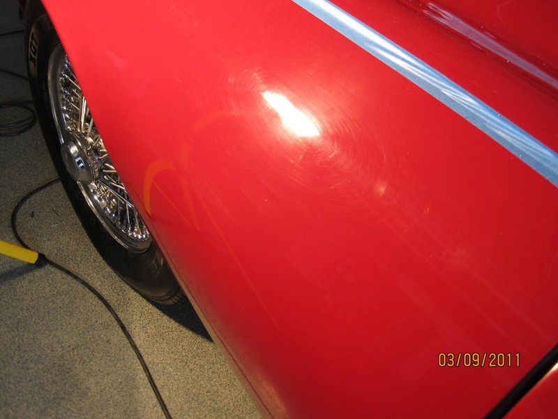

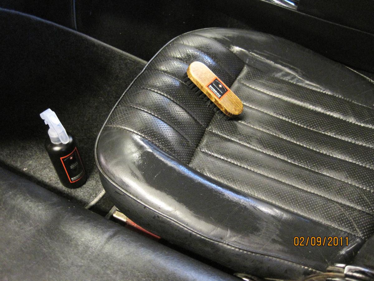

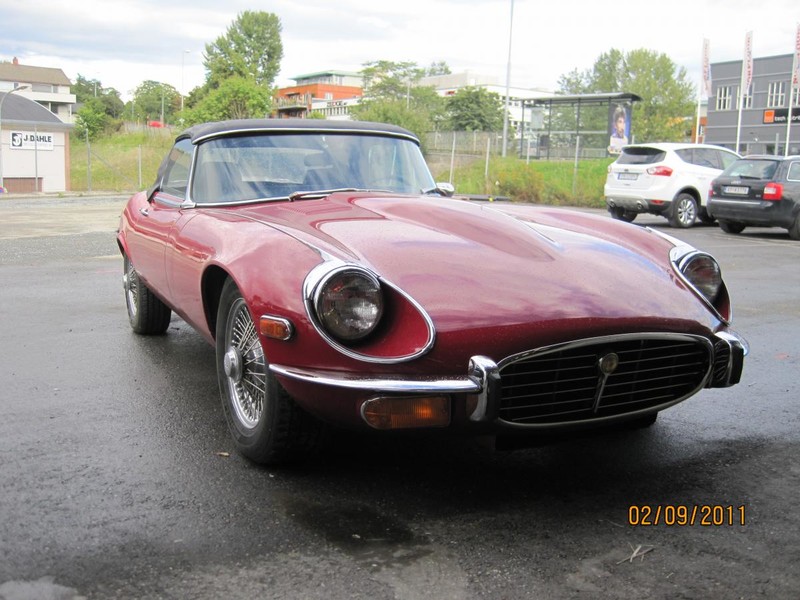

Vell, var nok på tide og legge ut en S&S.
Har egentlig for lite tålmodighet til og ta bilder og sånt når jeg er i gang.
Men ett forsøk. Er dog ingen fotograf eller...
Om bilen:
Råskinn av en bil. Ble nesten forelsket i bilen. Importert fra USA for ca 3 år siden.
Men hadde syykt dype vaskeriper. (eier skal få vaskekurs og "bilpleiepakke")
Og var matt. Var opplakkert tja, 5 år siden kanskje?
Uansett, prøve meg på noen målinger, som ikke ga meg noe viten på hvor mye jeg hadde og gå på.
Så valgte og trå forsiktig med rubbing. Har nok en liten anelse om at dette var en "bra" garasjelakkert bil. Med noe dårlig grunnarbeid. Men, slutt resultatet av jobben min ble da helt ok. Eier smilte fra øre til øre og kona spurte med en gang om når jeg kunne ta hennes bil.
