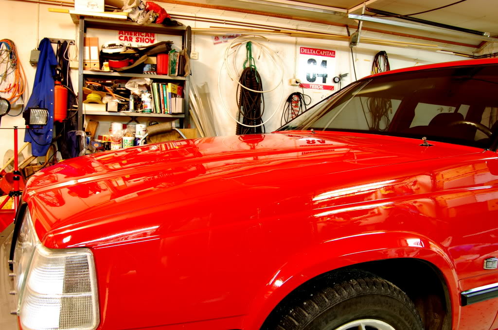

F.eks først noen runder med grønn 3M med grønn pad, så en runde med gul 3M og gul pad, så en runde med blå 3M og blå pad.
Dette er bare ett eksempel, finnes mange forskjellige produkter og pad`s som kan brukes, men at du må starte med noe grovt er ihvertfall ganske sikkert. Har selv hatt rød/rosa bil og det blir ganske fint etter litt stell.

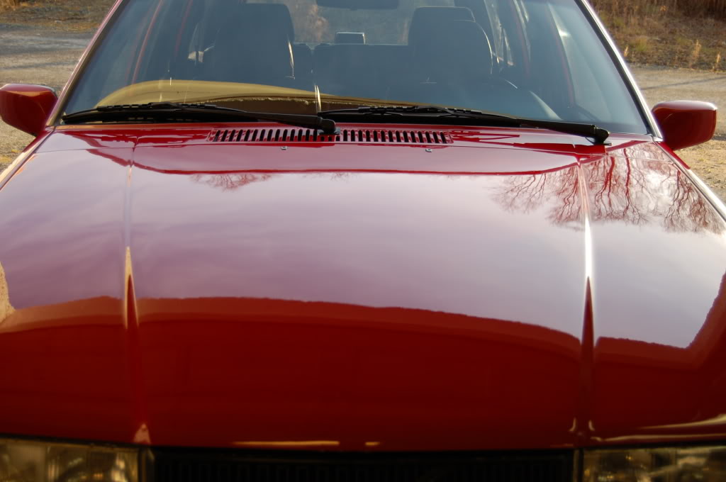

Se der ja, rødt og blankt og fint. :) TS, hør på trogha, om du vil ha et resultat som varer. :)
OJ!!! Se der ja der ble det blankt og fint. :) Men 3M produkter er vel ikke bare å få handlet noe sted? Bare nett?
