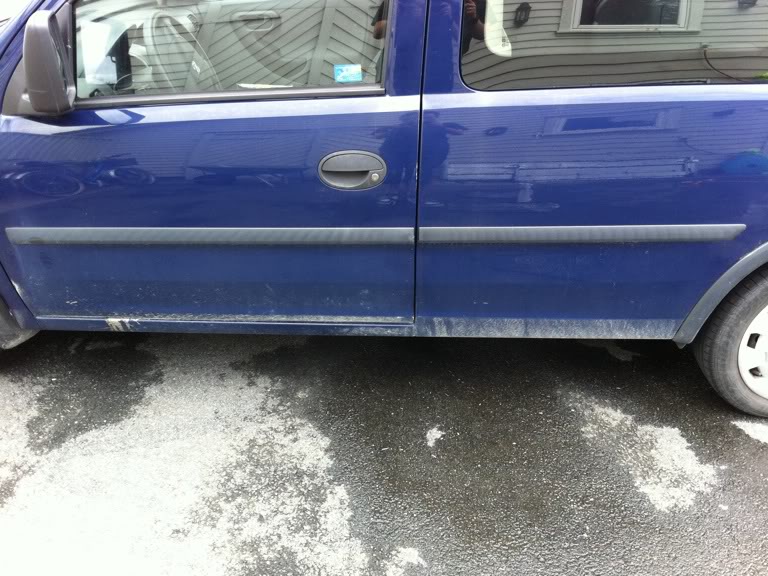

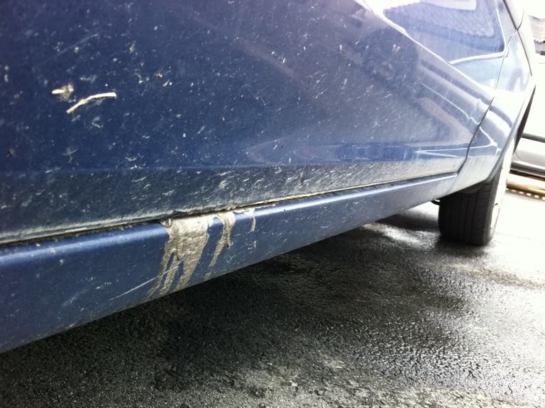

Varebilen til damas bror ble mitt første testpanel. Førersiden av bilen hans var ganske så tilsmusset, så jeg tenkte jeg skulle begynne med å se hvor mye møkk den fjerner. Jeg valgte å prøve ublandet siden det ikke var noen voks å forholde seg til her, og siden nedre del av bilen var meget stygg. Ett par bilder av testpanelet mitt før produktet ble påført...

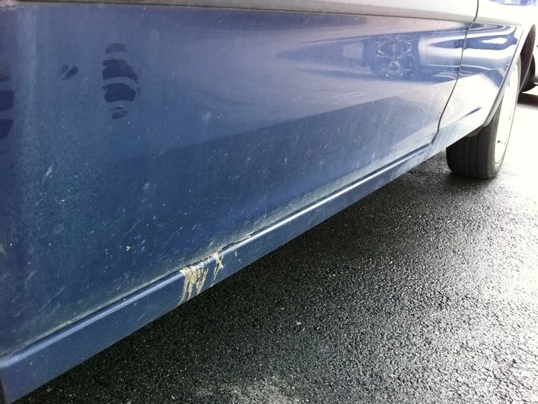

Sprayet ganske rikelig med produkt bortover fra venstre til høyre, i skyggen, og gjorde som det står på flasken: "La virke i 3-4 minutter". Da fikk jeg jo tid til å vaske over gummimattene i min egen bil imens også! Deretter spylte jeg grundig av og lot bilen stå og lufttørke litt før jeg sjekka bilen litt senere. Her er et bilde av "resultatet":

Joa, den fjerna jo en god del - som man ser på bildene - men ikke noe "WOW!" synes nå jeg. Er fortsatt mye møkk igjen der, og når det står en rød merking med følgende utsagn på "Ekstra effektiv!", så forventa jeg kanskje litt mer enn dette. Om produktet har blitt ekstra effektivt nylig, så må det vel nærmest bare vært vann på flaska før da? Men nok kritikk fra meg, jeg har jo ekstremt liten erfaring med andre avfettinger, så er ikke sikkert denne er så mye dårligere. Men neste gang kommer jeg nok til å kjøpe en annen. Ehm... Det vil si, jeg har faktisk allerede bestillt Surfex HD. Så med andre ord, jeg mener dette kanskje blir som et "i nødsfall"-produkt for min del, om jeg ikke har annet tilgjengelig.

De fleste avfettinger er heller ikke laget for å ta møkk som gjørme eller veismuss. De er laget for å ta fett, asfaltnupper, tjære osv. Skal man teste en avfetting må man FØLE resultatet med fingrene. Den møkka som ble borte etter avspyling var det nok nettop avspylingen som tok. Prickbort f.eks gjør så godt som ingenting med møkk. Den tar asfalt og tjære. En microavfetting bør dog ta litt mer av annen skitt :)
Surfex er en helt annen type produkt igjen som ikke tar asfalt og tjære men er suveren på generell skitt, f.eks som prewash. Man må ikke tro at avfetting er avfetting :)

Skjønner det. Som sagt, liten erfaring med forskjellige avfettinger så jeg er fortsatt i nybegynnerstadiet på mange måter. :) Men følte også på panelet før og etter, og det var ikke store forskjellen der, kanskje noe mindre fett og trafikkfilm, men minimalt. Men denne ligner kanskje mer på Prickbort eller? Var egentlig den jeg så etter når jeg dro til Bilxtra, men så kjøpte jeg denne isteden.
