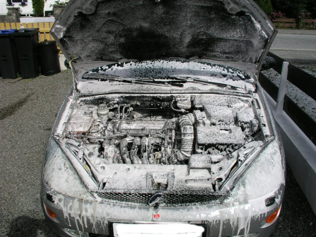

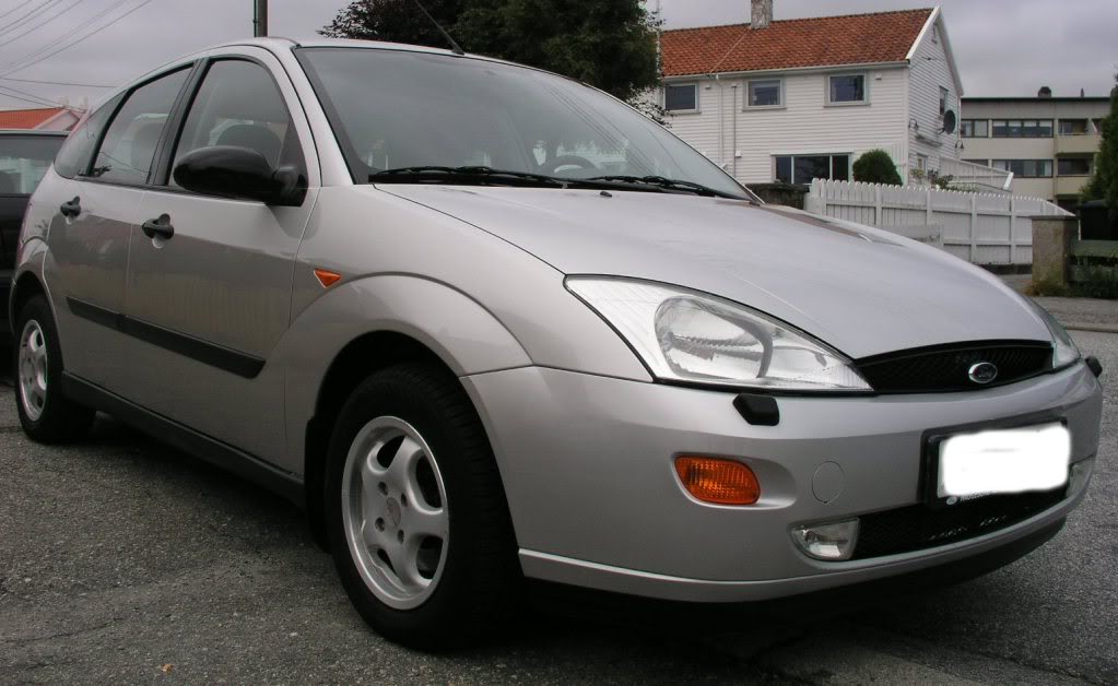

1999 Ford Focus
Vask:
Surfex HD 1:3
Maxi Suds i skum kanon
Prickbort
Maxi suds i bøtte m/grittgard
Iron X
Bilt-Hamber clay m/ONR som lube

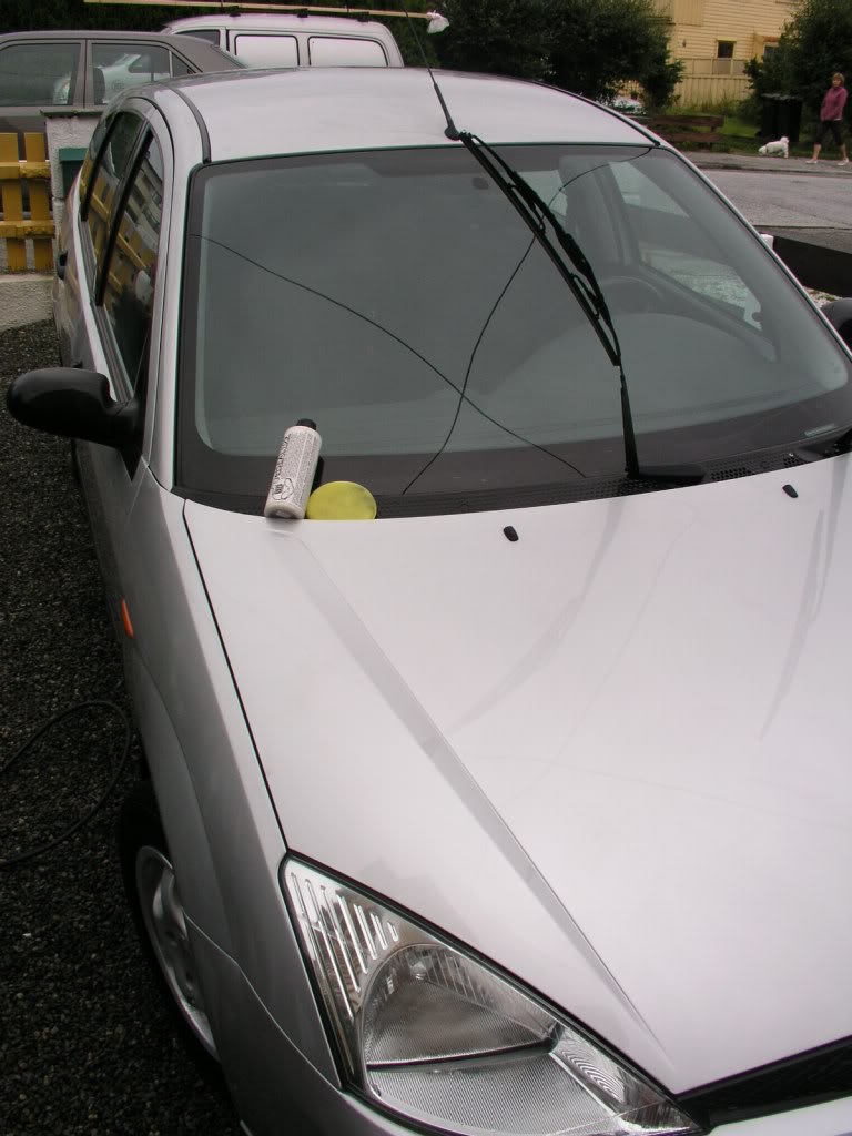

Polering:
3m grønn,gul og blå.
Kjørte hovedsakelig med gul, grønn ble brukt på skader riper osv og avsluttet med blå på DA maskin

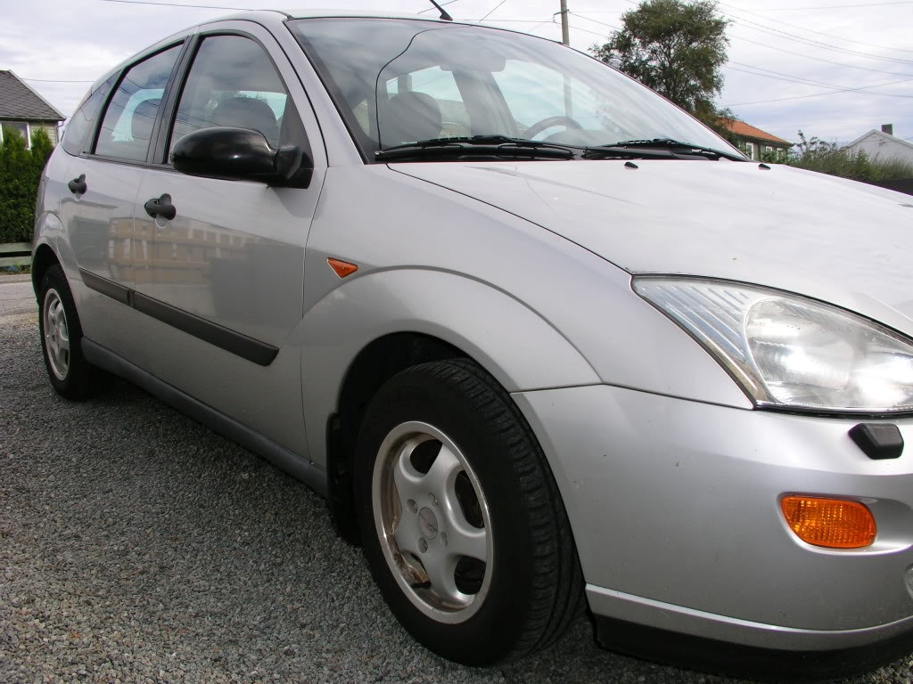

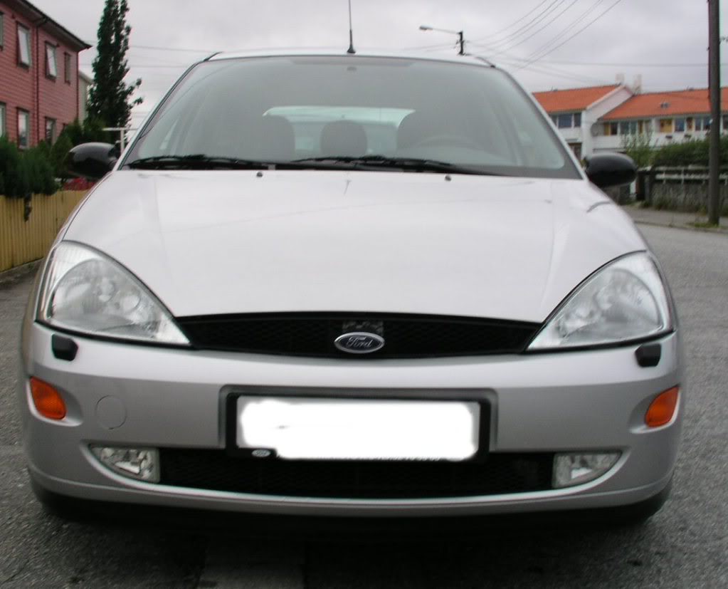

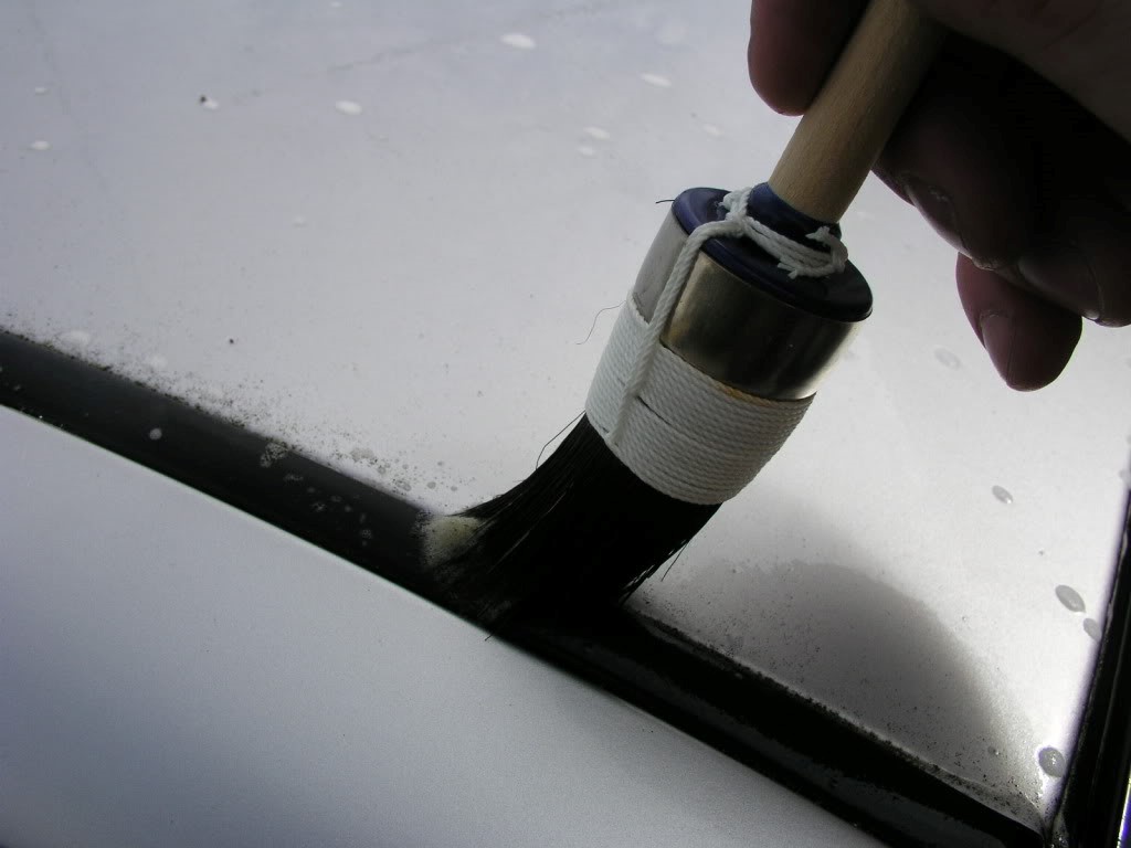

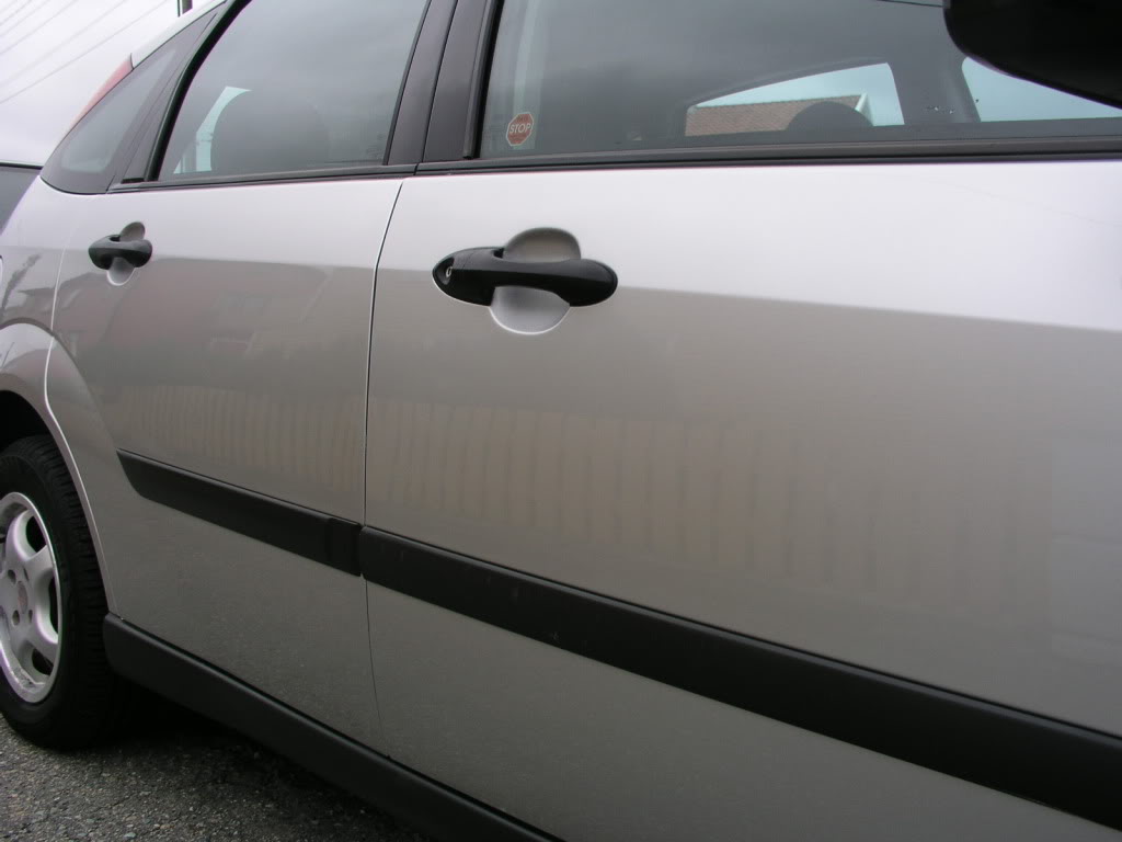

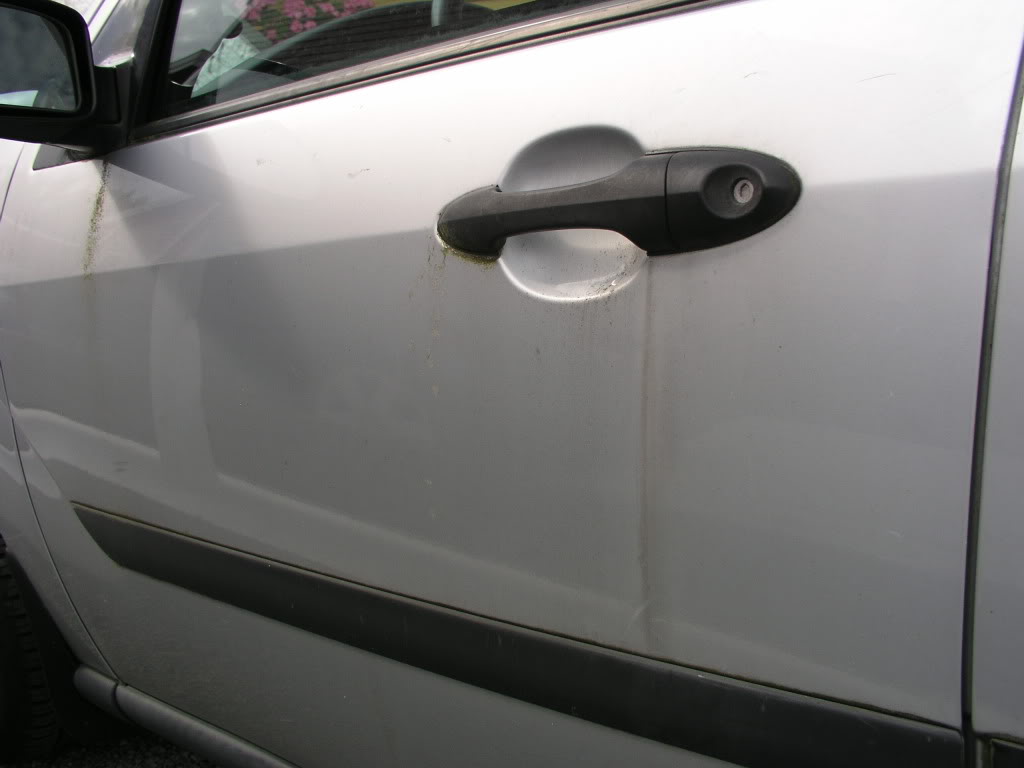

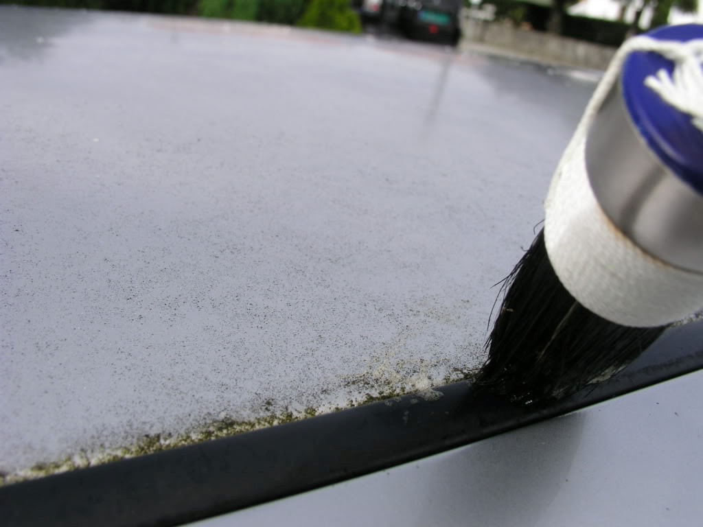

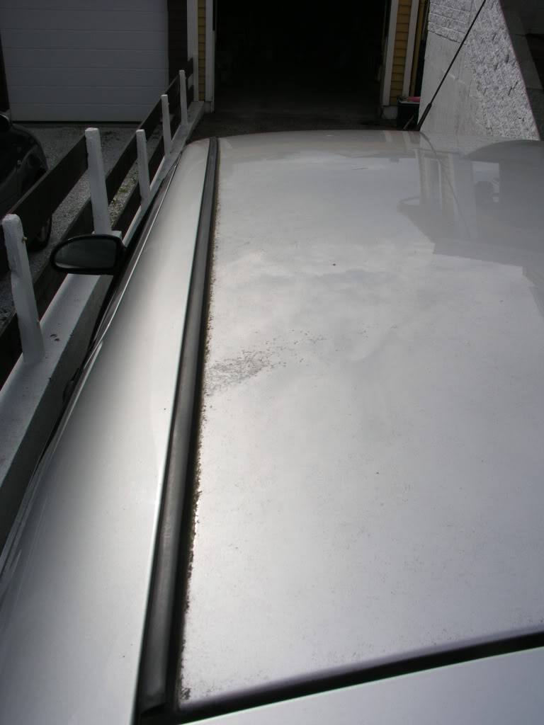

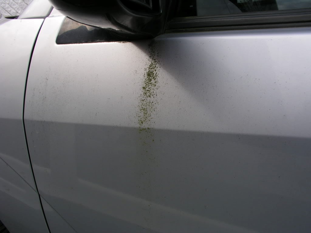

Utgangspunkt, lakken hadde egentlig lite swirls med ikke p.g.a sikkelig vask men heller av mangel på vask. Lakken var FULL ab svarte prikker som satt som f, grønnsker hadde voskt frem i ALLE krinkler og krokker og inne i dørene.

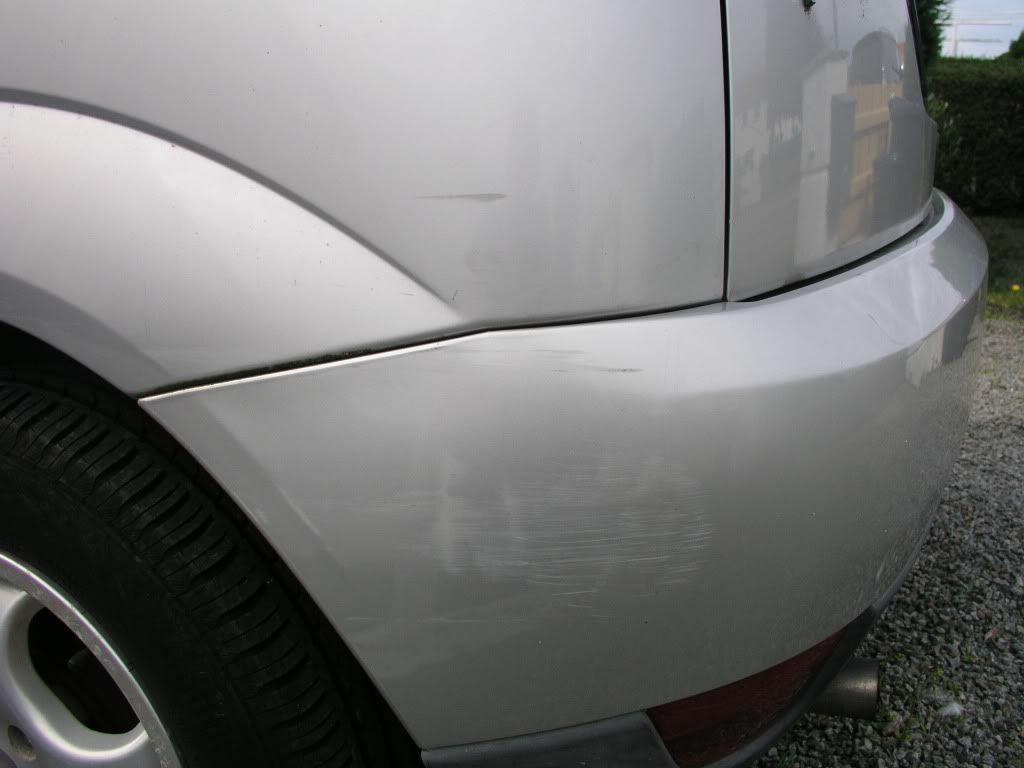

Fulge drit som lå og noen gamle som har laget merker.
Felgkant var oksidert, men dette ble det ikke gjort noe med nå, da dette hadde vært en evig kamp med felg og tida.
Bilen hadde blitt tatt på innsiden dagen i forveien så tok kun vinduene på innsiden.

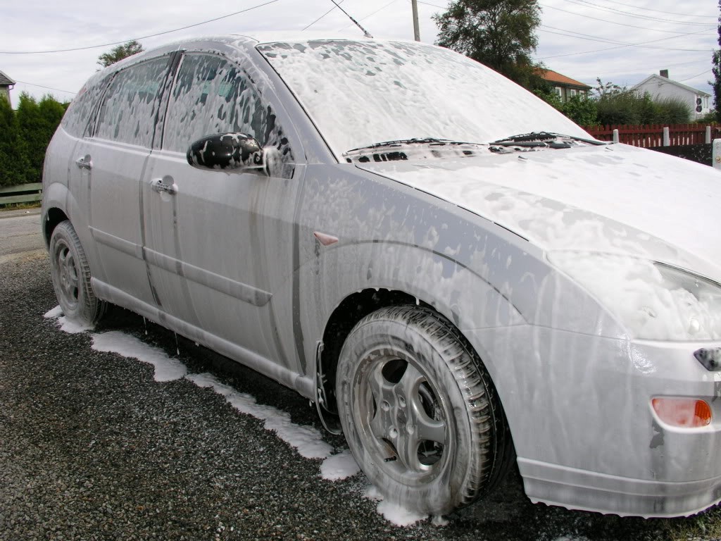

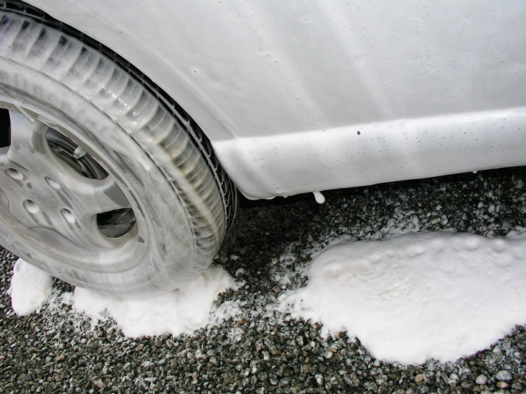

Surfex HD 1:3 og maxi suds i kanon
Etter vask
Iron X koser seg
Nå var det ikke mer drit til clayen, den fant omtent 0 ;)

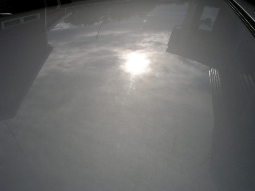

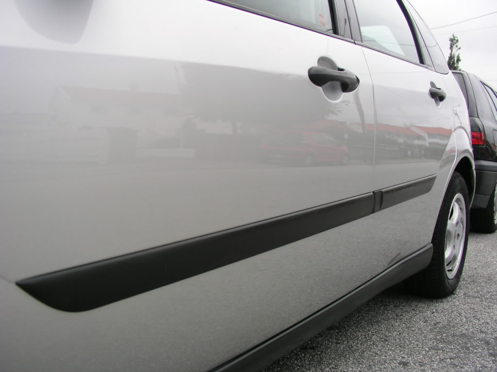

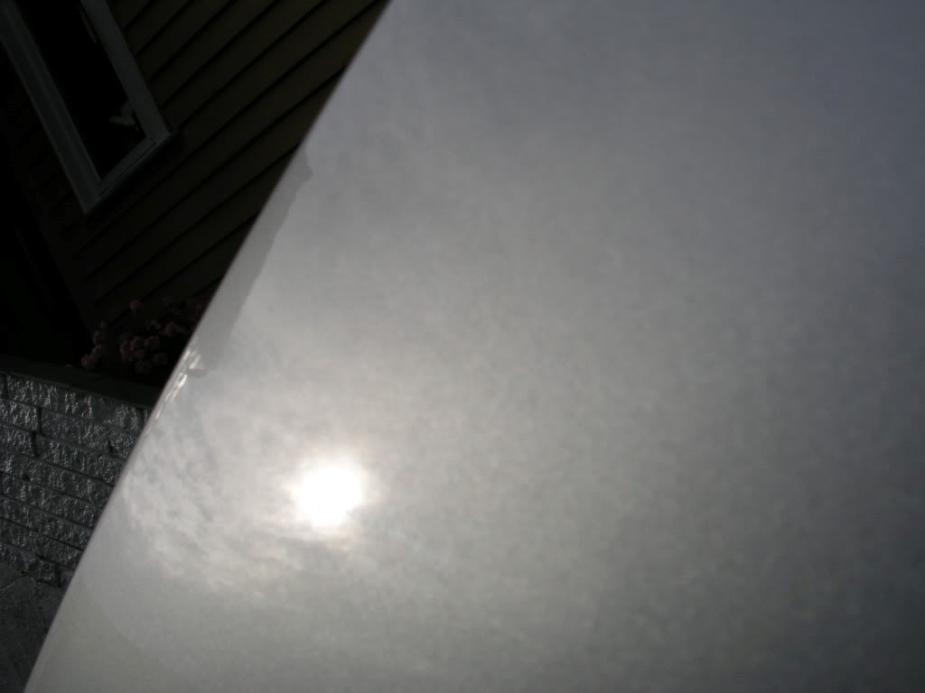

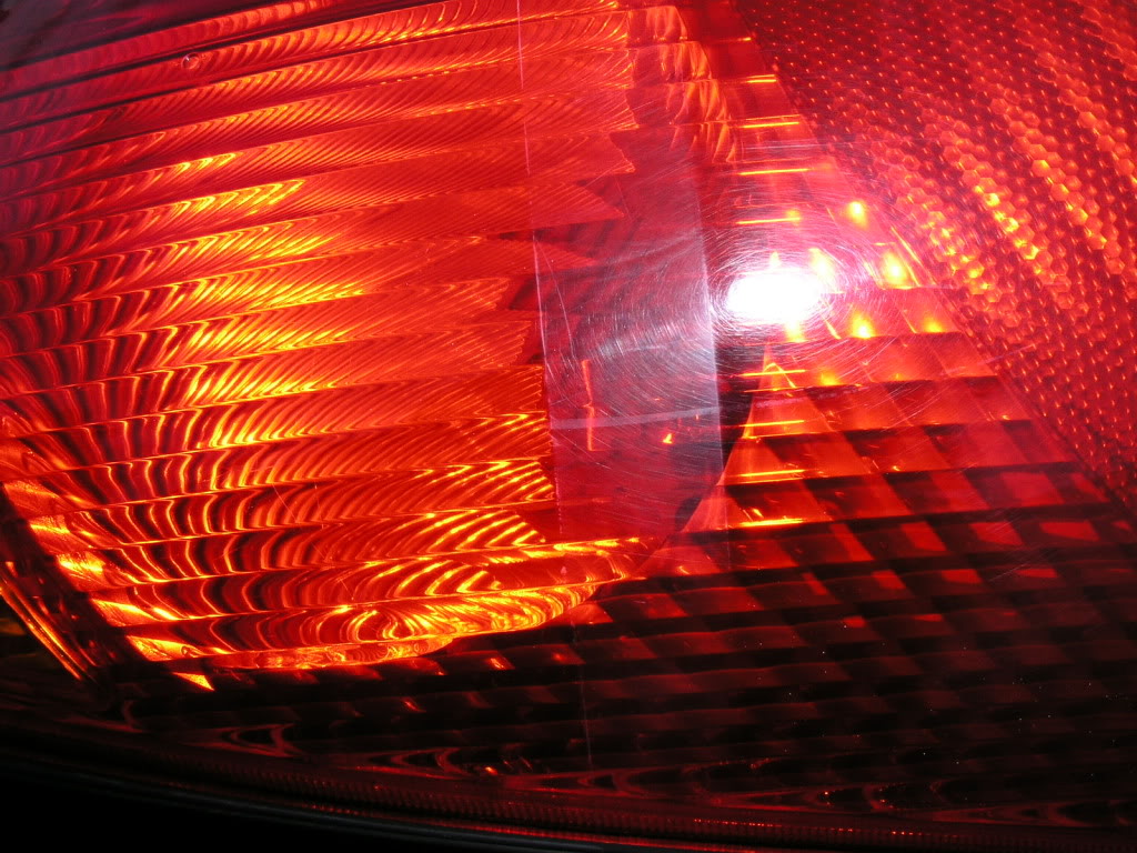

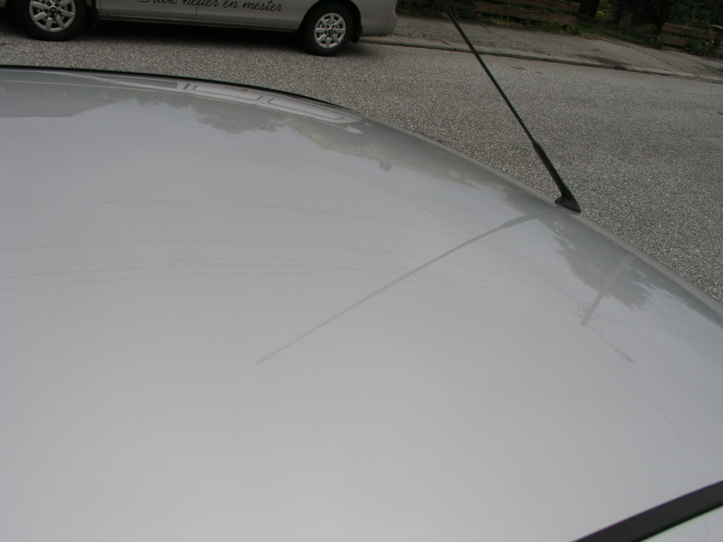

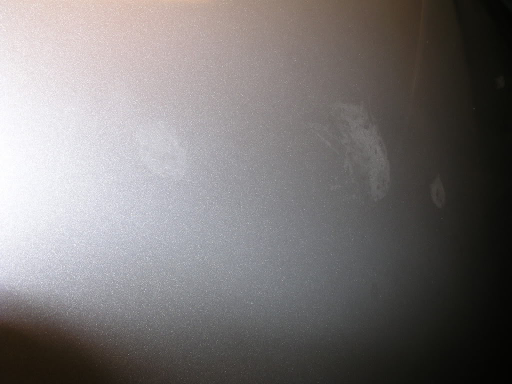

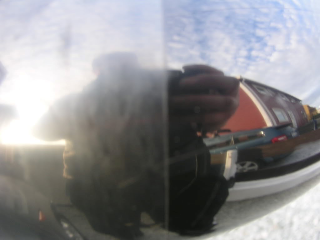

Mangel på sol og lys så var det ikke lett og få fram swirls osv på denne fargen så det er ikke mange bildene av det.

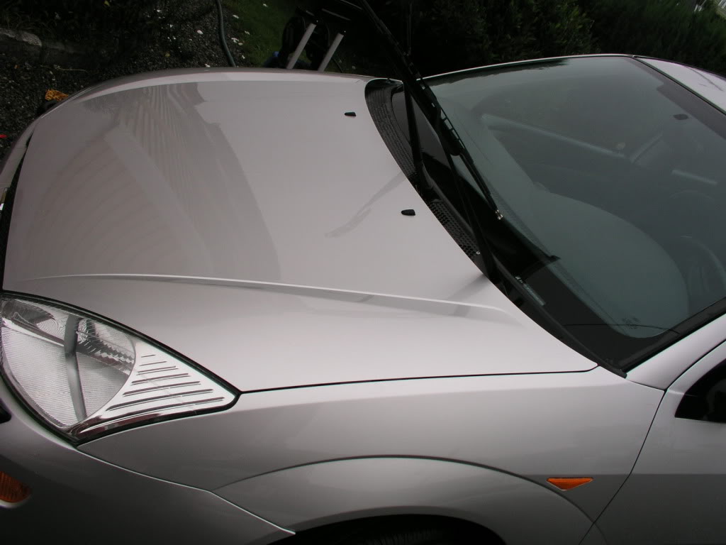

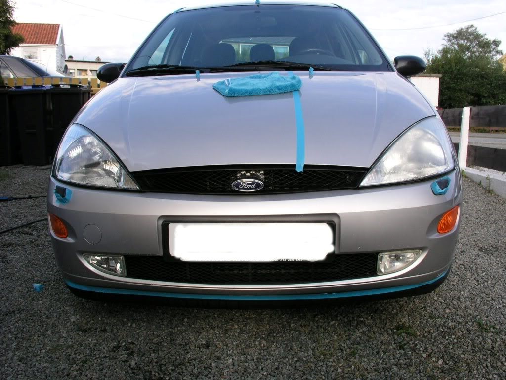

50/50 lys
50/50 høyre venstre

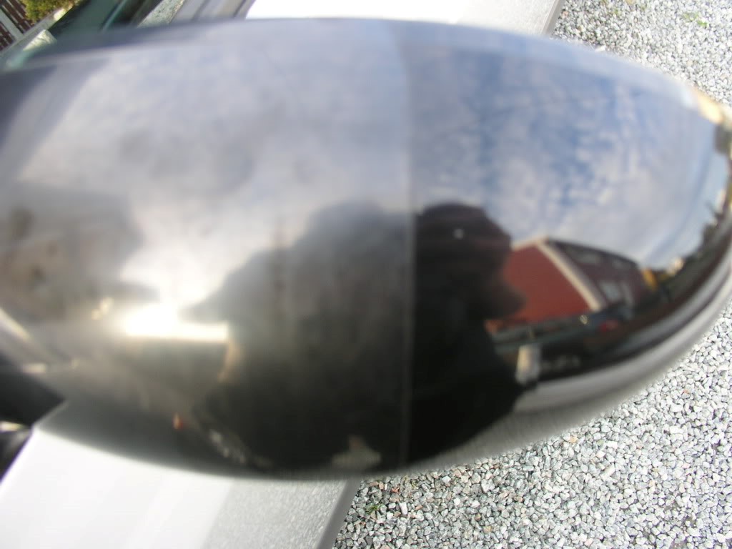

Speil hus 50/50
Bak lys 50/50

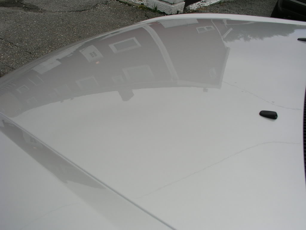

Gamle fugle drit etsinger på tak
Fikk nesten alt bort

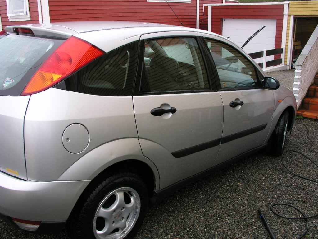

Wipe down, vannet ligger flatt ;)
venter på at Nano lotus vindus rens og cg jetseal 109 skal tørke

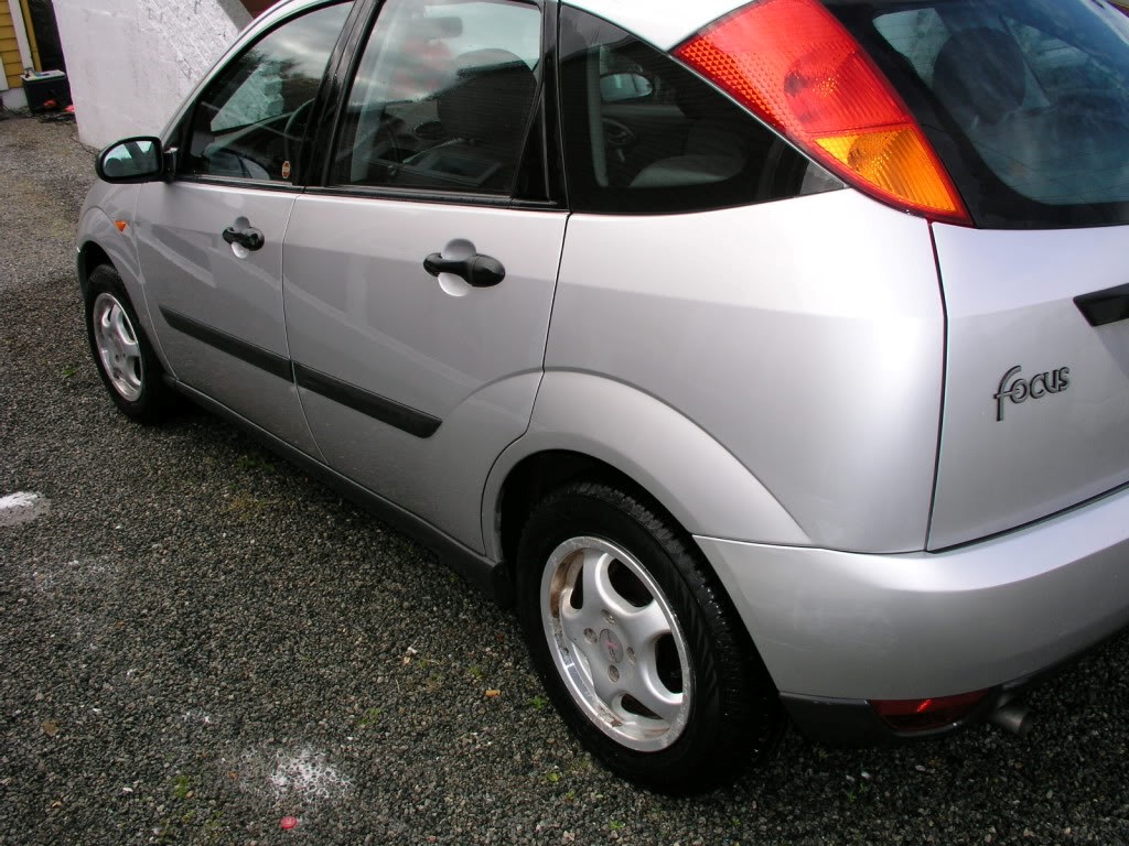

Ferdig, mangler flott sommer sol.

Det ble en kjempeforskjell! Sjelden å se grønske på biler i daglig drift :o Eller har den stått over lengre tid?
Hvordan var lakken å jobbe med? Lett å korrigere vekk feil? Hvilken maskin brukte du? :P
Cred ihvertfall :)
[X] Ford Focus ST170 '03-mod.
Ble et bra løft på denne ja :thumbup: Tror aldri jeg har sett grønske på en bil før og den sier vel sitt om hva den har fått av pleie. Håper eier tar bedre vare på den nå hvertfall.

Takk, det viser bare at Surfex HD, pricbort og Ironx er en killer combo sammen med en GOD avspyling. Surfex`en tok grønskeren som støv :thumbup:
