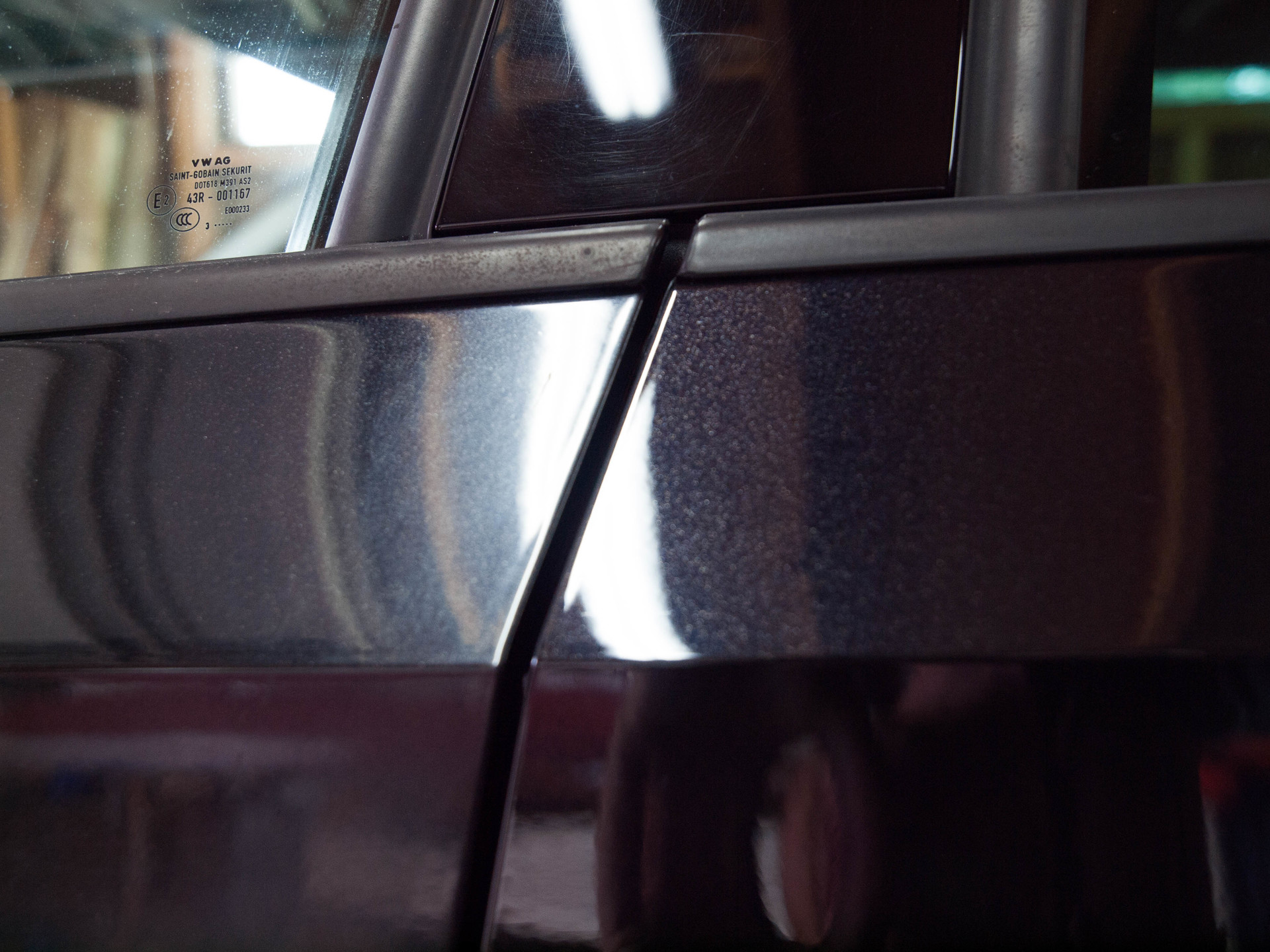

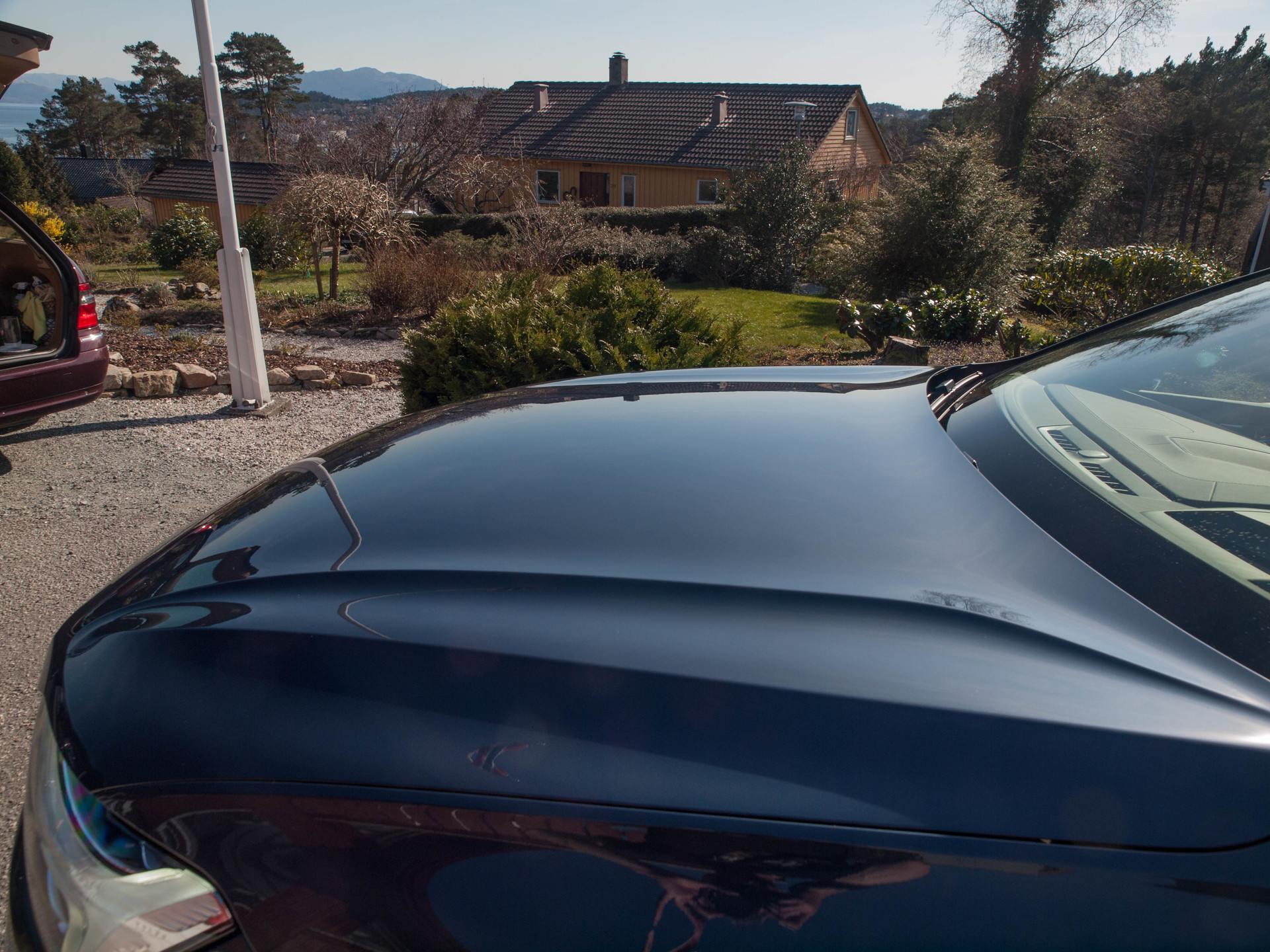

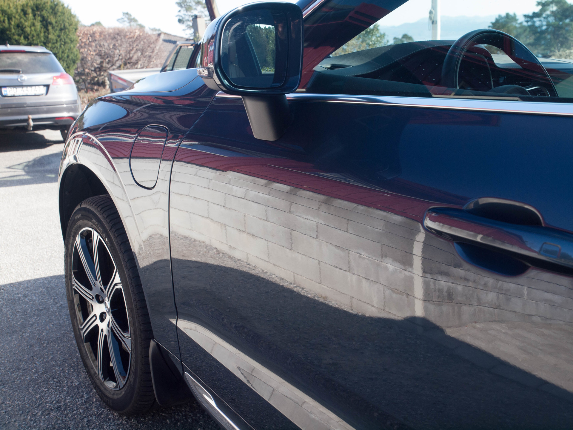

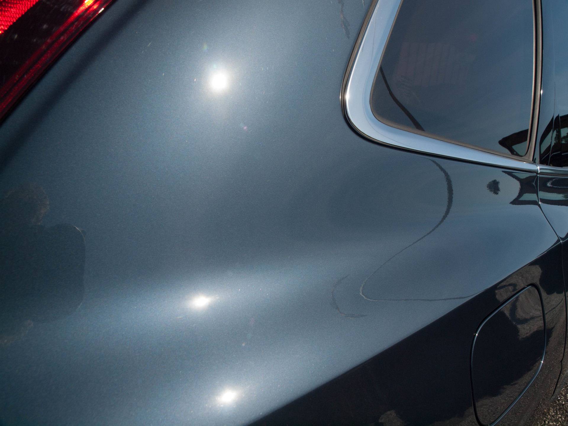

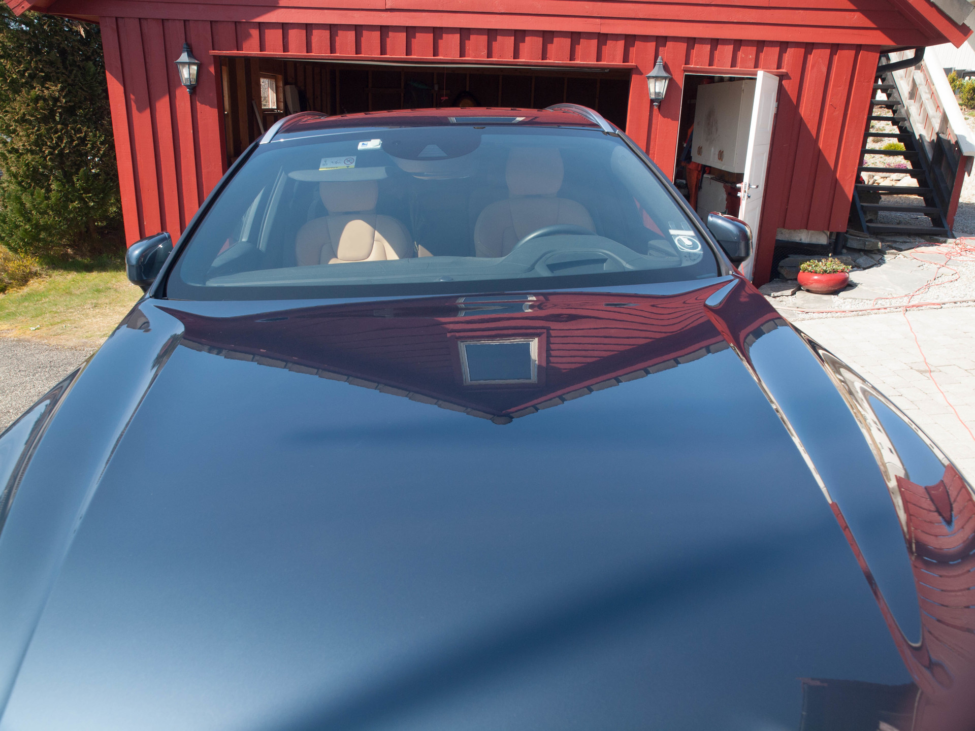

Det er pappens nye volvo xc60 hybrid 2019 model. som eg ville høyglanspolere og ha fusso på. Så slipper eg å ta det så ofte for han.

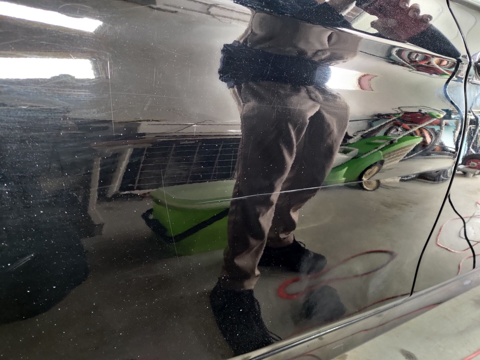

Så etter vask så kommer bildene av utgangs punktet. som vanlig med striper. men meget få. men dette må fikses.
PS. han har kjøpt skikelig vaskeutstyr no. så no er det gode greier der og.
alså her er bilen.
lekker farge må seiast

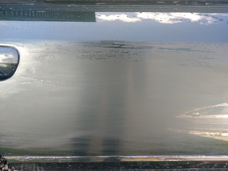

her skal det egelig vise ei lita stripe...men den ser ikkje kammera mitt..
litt vaskestriper på 4 mnd. men meget fint utgangs punkt til høyglans polering.

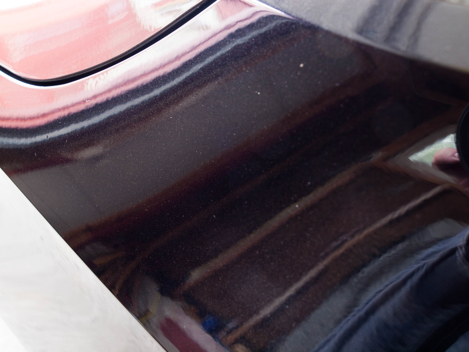

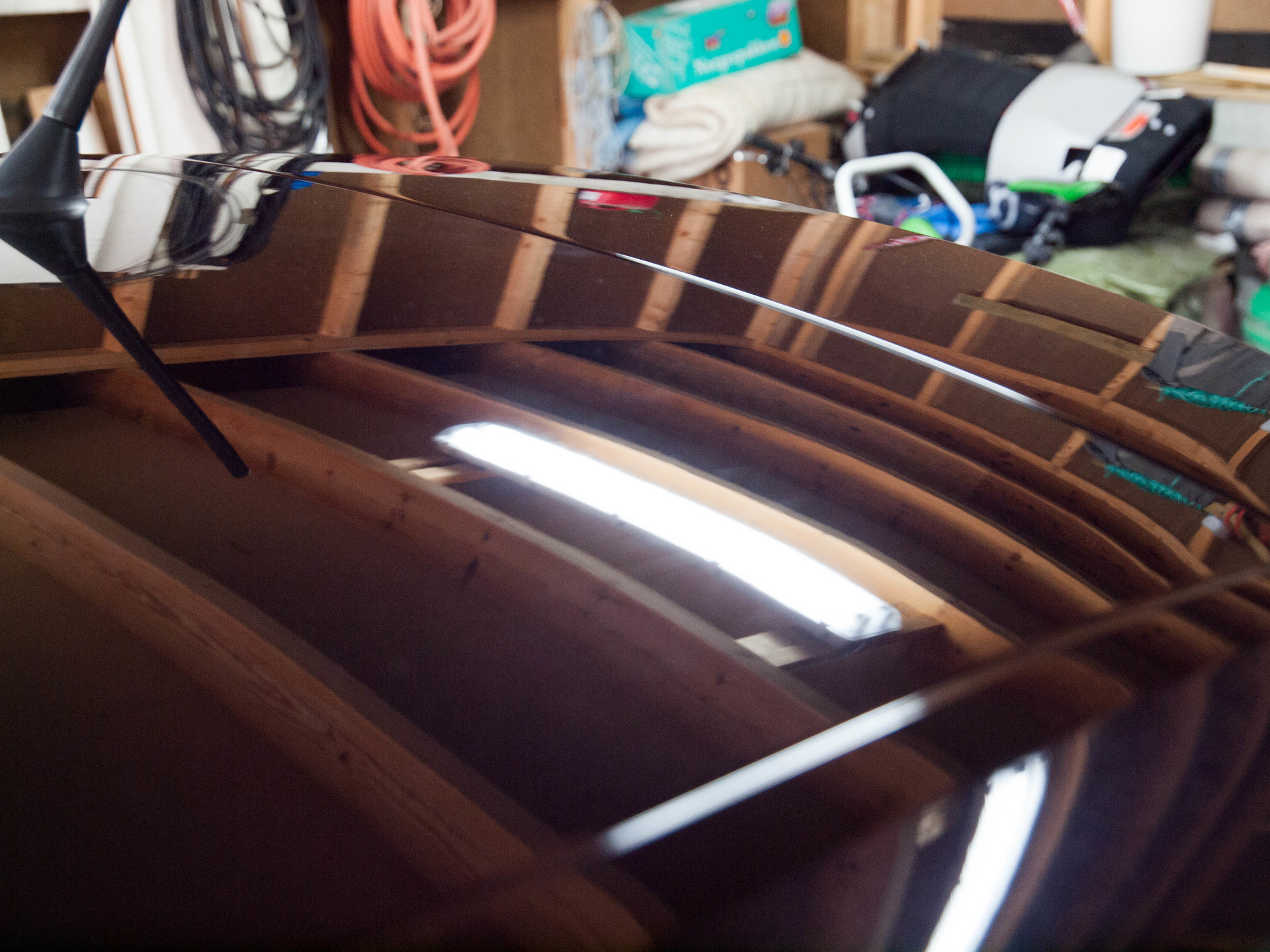

Så var til timer med polering med mjuk pute og meglurias 205. utanom litt striper på bakfange med hard pute og litt grovare produkt. men som eg ikkje turde å ta heilt vekk då eg er
litt usikker på tjukkelsen på desse lakkene på volvo. Er i alle fall ikkje mykje på piano lakken ved dørene.
dog ingen bilder av det.

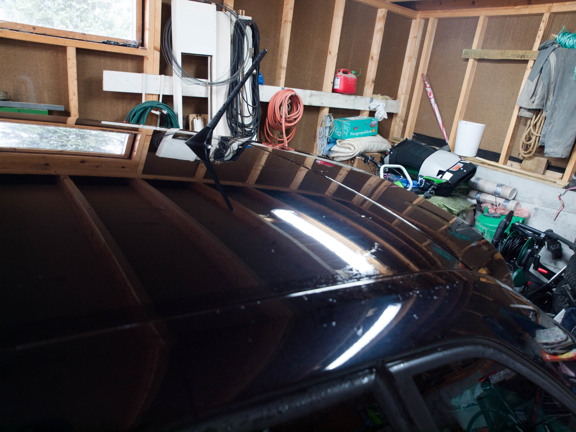

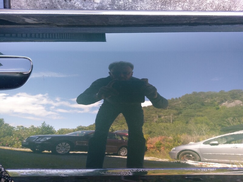

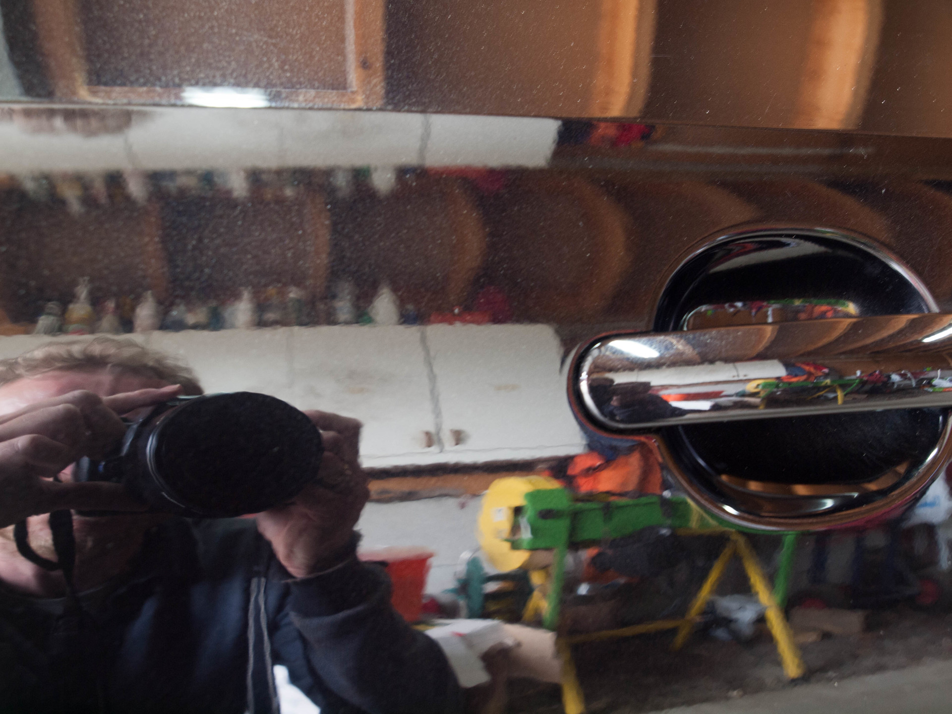

etter ned vask med blåvatn var virkligheten slik:
no er det ingen vaskestriper og meget blank og dyp farge.
no er det slik eg liker det.
etter dette var det middag med familie og då blir det fort kveld...og lite tid. så då blei det glass forseglig av side rute, tak vindu. Bak og framme er det ein behandling og.
Men ikkje av det samme som eg har på sideruter.
siderutene fekk meguritas sin forsegling. god til flater som side og slik. holder ikkje så lenge på frontvindu. ca 1-2 mnd så derfor berre på takk og sidevindu.
fremme og bak vindu har eg Koch Chemie Nano-Glassforsegling.

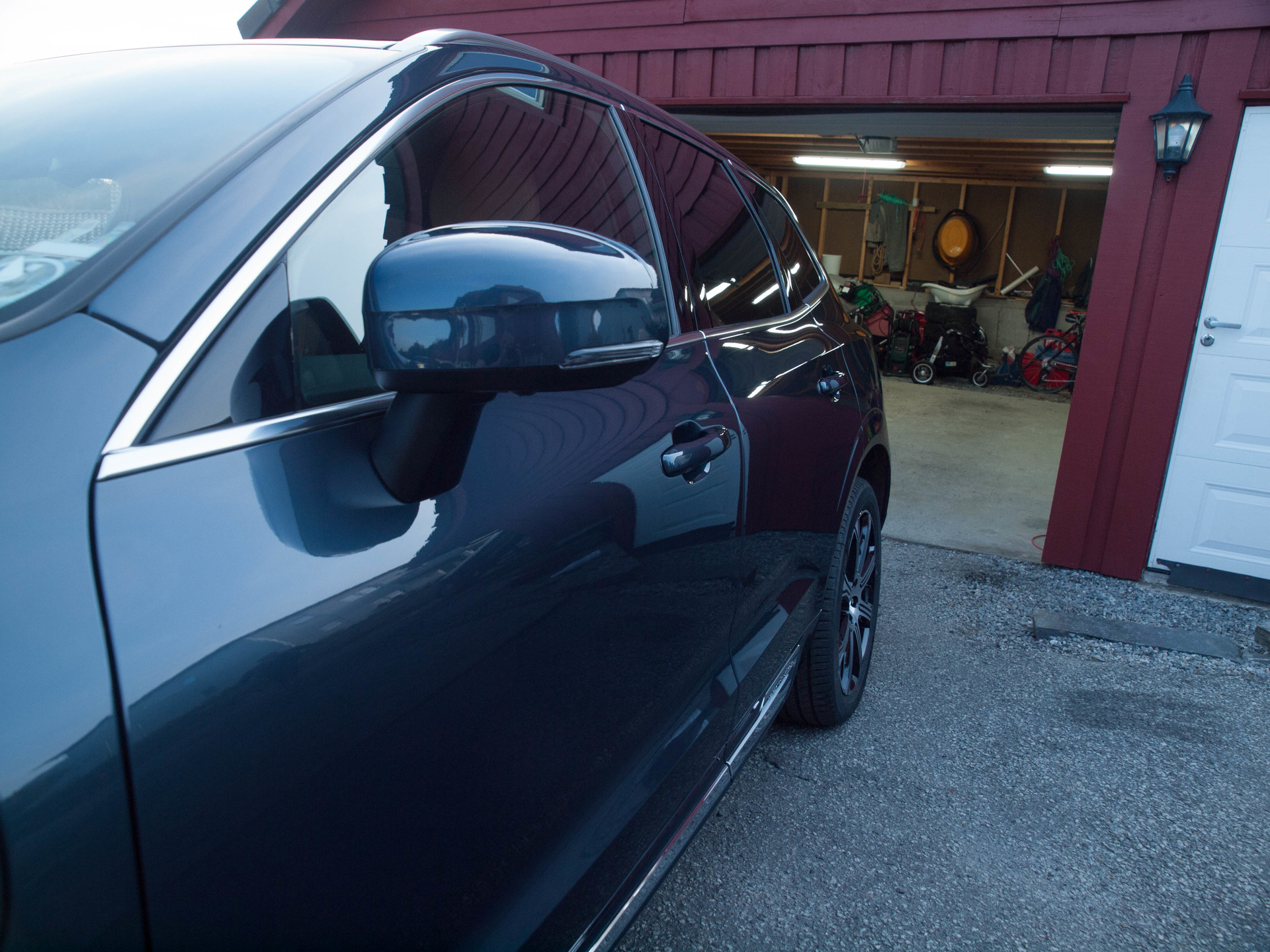

Og på lakken ga eg den fusso. Jada sikkert ikkje den aller blankaste. men du verden kor blank den blei.. og så slipper eg å ta det meir enn 1 gang per år.(ja. det er eg som
er bil pleie ansvalig i familien..)
La også fint lag inni med dørene og bakluker. Det er mykje skit som kommer inn der over tid. som ofte blir glømt vekk i bilvasken.
MEN så er det lekre ferdig bilder.

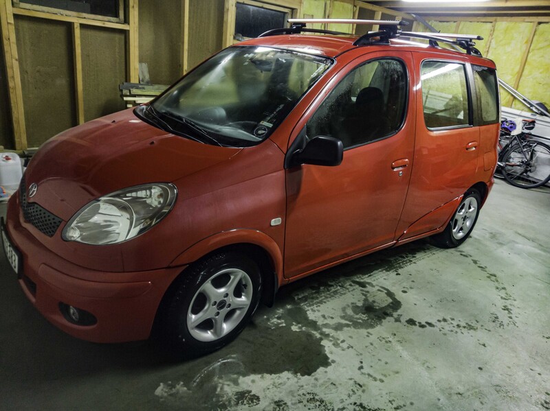

Då var det på tide med litt meir bilpleie.
Og denne gang var det svigermors, pga. at den har venta i eit år på å få gjort det.
Lagd inn i mellom bil jobbene.

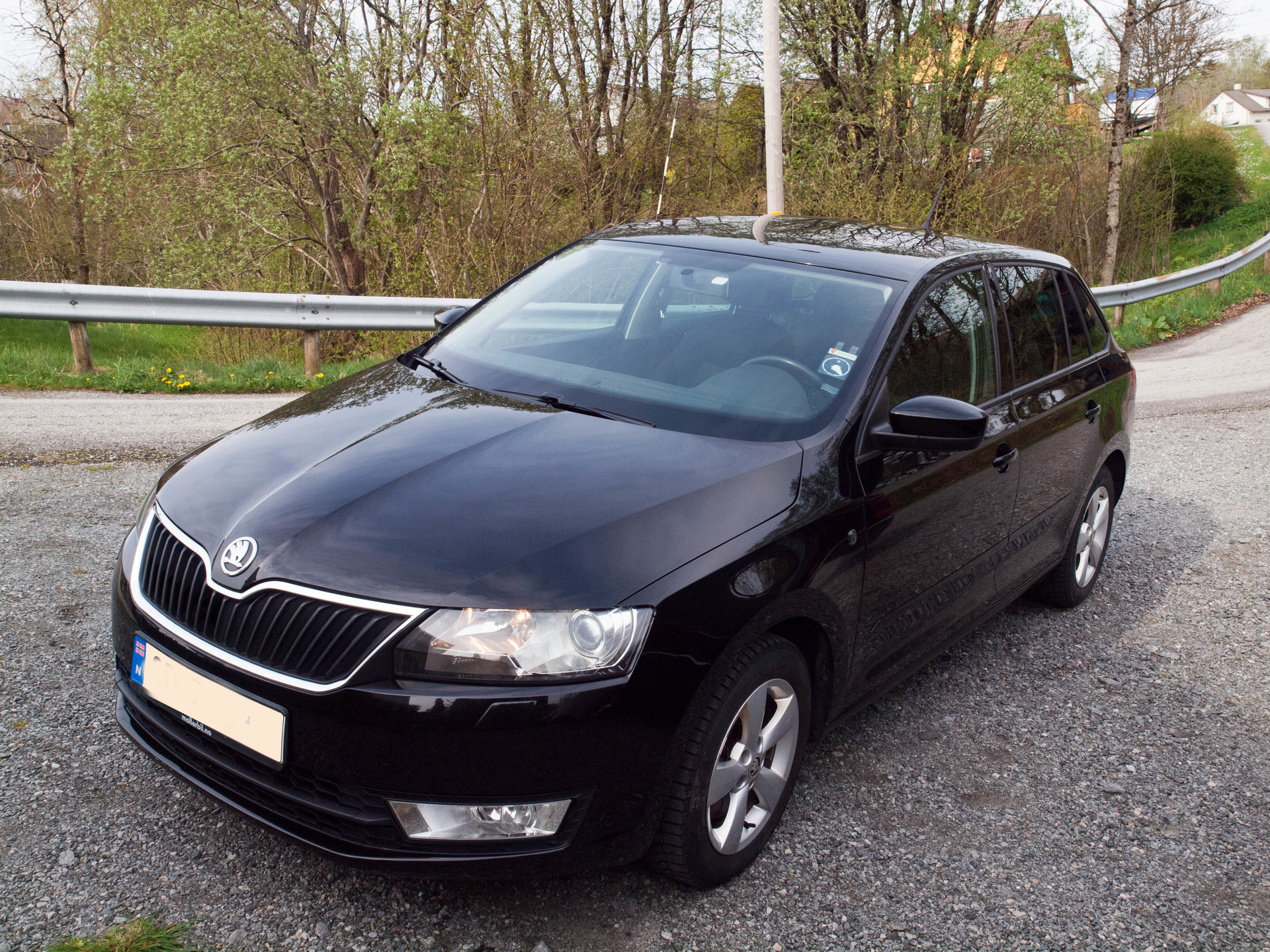

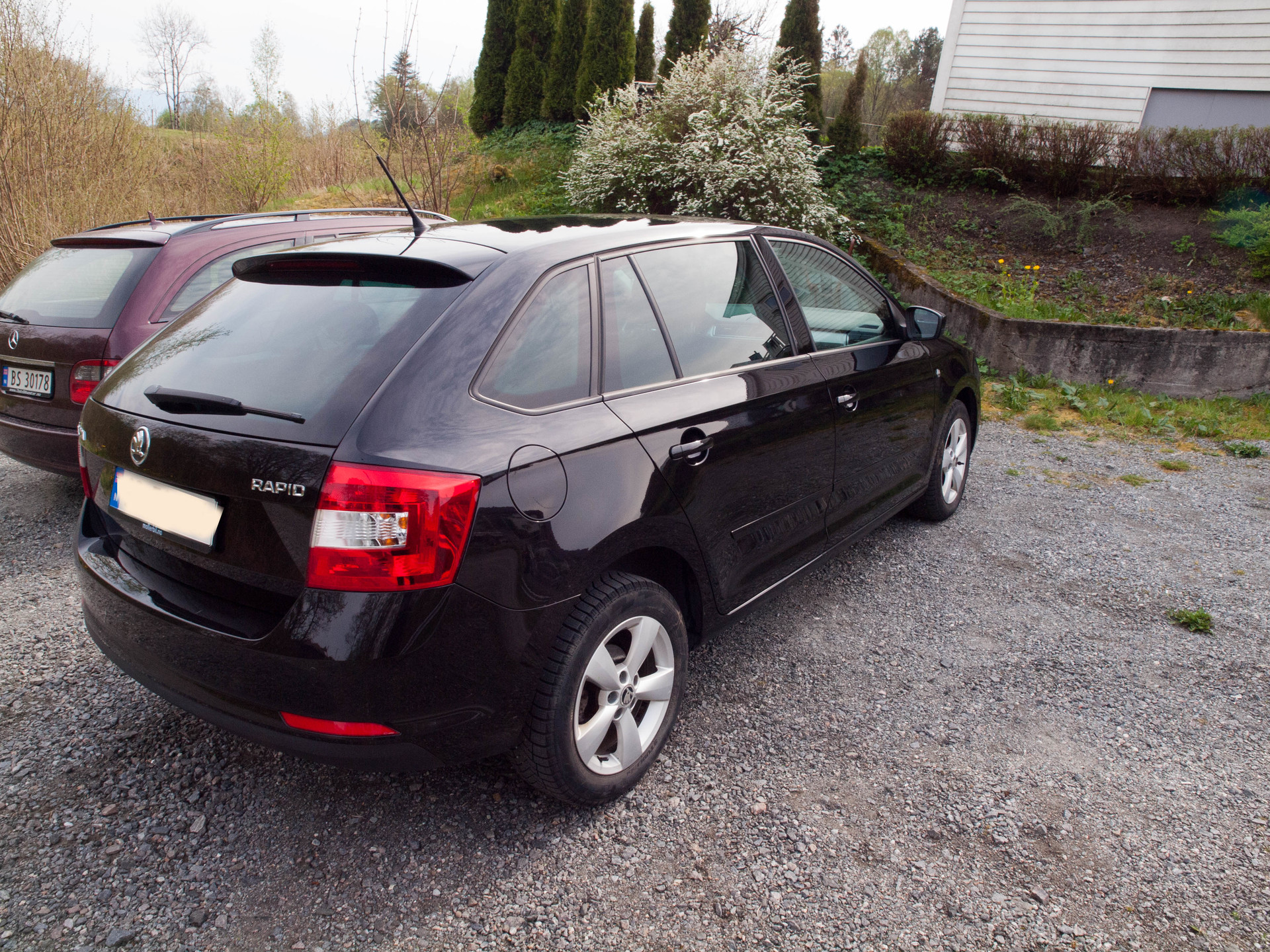

Men det er ein skoda rapid 2016 model. kjekk sak som trenger bil kjærlighet.
litt før og etter bilder. beklager ikkje bilde av heile bilen før. kun etter.
Vell..nedvasken kan så mange at det skriver eg ikkje prossedyren på.
Elles har den blitt omlakkert ein gang i sitt unge liv.
så det vises. men meget bedre blei det.

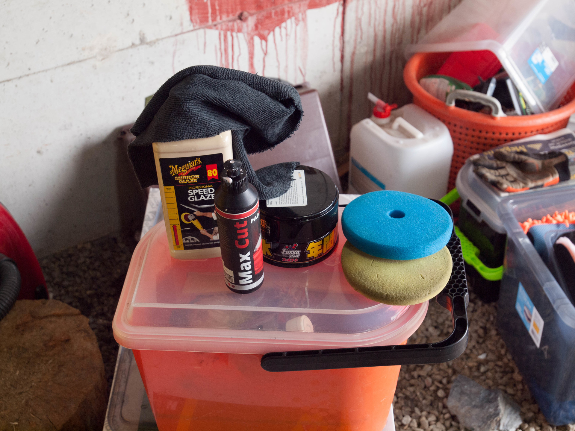

det eg brukte utaom roterende maskin. som eg altid bruker
er:
og rute vask selfølgelig.

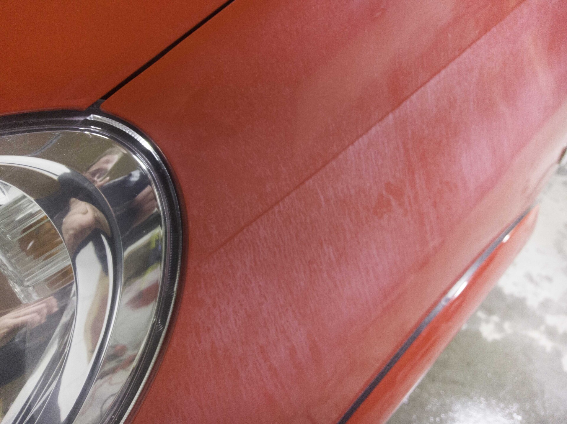

matt lakk.....
til bedre lakk.
matt stipete tak
ahh så pent.
slik var det over heile bilen
syns det blei bra eg.
_4265773.thumb.JPG.b619df05fb8ccc87eea033fe23854642.JPG''
her er lakk som "prikketer" jevnt over så eg hadde ikkje lyst til å tå for hardt i. då det ikkje var så masse å gå på i "nupppene"
ferdig bil til levering.
Dette brukte eg ca. 5 timer på. me ein mega lett overgang inni. hadde lyst å ta det i detalje nivå. men måtte vente på det til
seinare.

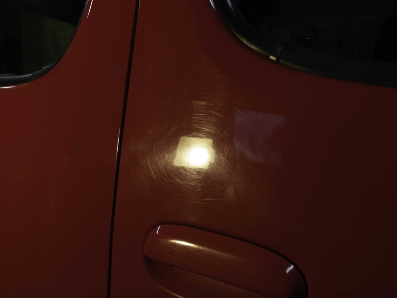

då var det ein jobb til inne.
det var vennetjeneste til nokon som ga oss ei ei nesten ny oppvaskemaskin då vår ville vaske kjøkkengulvet i jula...
så som takk ville eg ta fam. bilen dei hadde. ...mjuk lakk.....
men sidan alle veit korleis eg vasker bil. så gidder eg ikkje legge det ut.
men her er det bruks...misbruks merker.
og her.. og ei del meir. i enn desse bildene viser.
så denne tør eg ikkje ta heilt vekk.. då desse bilane har tynn lakk......
men eit par før bilder. håper det viser litt i alle fall. vanskelig farge å få bra på bilder.
etter 1 stegs lakkkorigering. då denne ikkje skulle bli perfekt. men meget bedre så var det slik.
på støttfanger bak og side døra.
vel...bedre i alle fall. men lakke kom så bra fram med glans i forhold til det som var. også bedre glans enn org. lakk var når den
rulla ut fabrikken. trur eg.
det eg brukte var. roterande maskin. rupes gul. pute og. pad king max cut. med hardt trykk på riper og så sleppa trykket opp til polerig effekt.
lav kanskje 3 hastighet.
måtte vaske puta ofte...

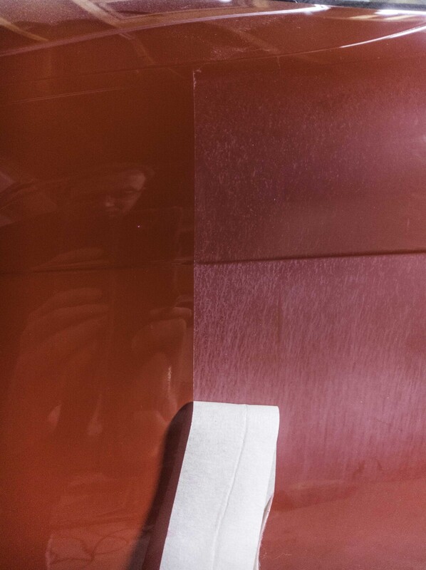

Her er utgangs punktet. med, slipt ned med 2000 papir.
tatt ein god runde roterende med ull 2 min jobb
etter 2 min hard pad(rød)
3 min mjuk pad
3 min med mjuk pad og type høyglans polering produkt.
trur tottalen var på 10-15 minuter.

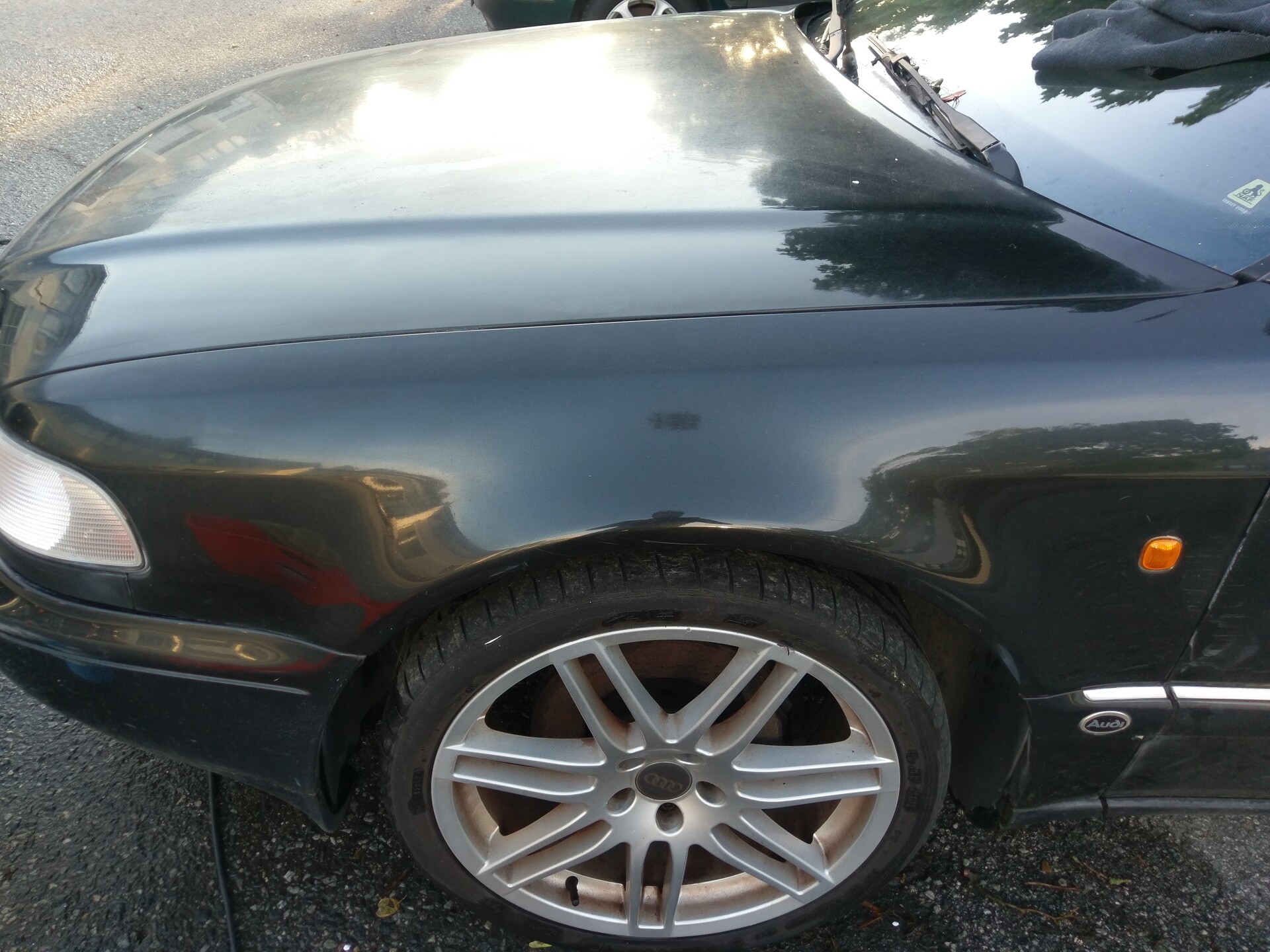

så ein meget oksider og dårlig audi a8 lakk. denne var hard lakk ja. slikv var heile bilen.
ullpad 1 gang
ull pad med roterende...alltid roternde.
rød hard pad 1 gang.
rød hard 2 e2 ganger til
mjuk pad 1 gang. tok 2 ganger med den.
så høyglans polringen som egelig ikkj er vits på slik slitt akk..men prosjekt.
trur det var ca 30 min jobb. men tok minimalt på panser då skjermen var målet. muig eg tar resten av bilen om ei stund...ein bmw venter på stell fyrst.

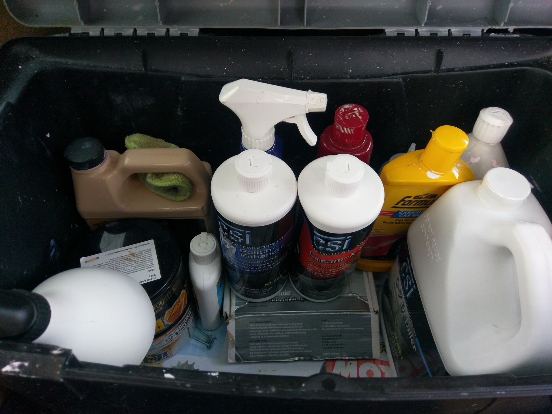

vel. har bytta det meste av pridukt som her er det som er i kassen no.- dette beruker eg på alle flater .
og kunn desse. og det er csi ceram-x poish det normalt brukes av. D1 polish enhancer som er høyglansen.
blanda med ull pad og mjuk pad.. av og til hard pad, den er eg ikkje heilt konfortabel med endå.aqlle 8" skal bli.
og fekk meg og eit sett eg kan skru på min roterende med kabel som er til små og vanskelige plasser, elsker den.(husker ikkje navnet)

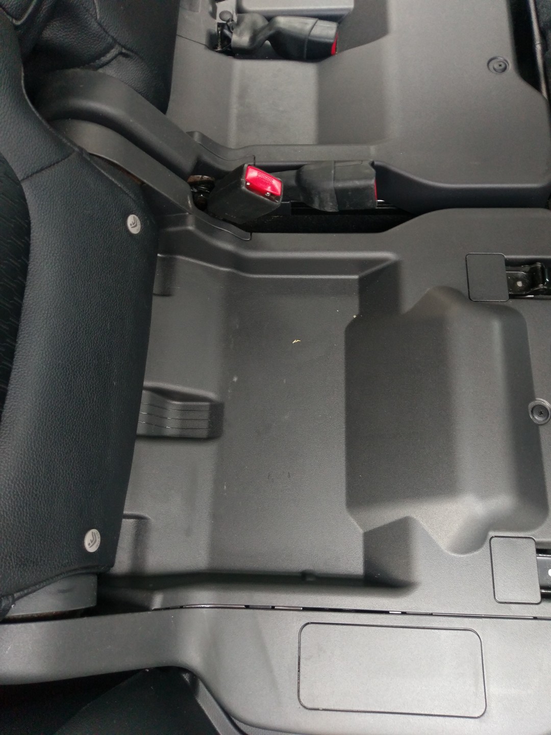

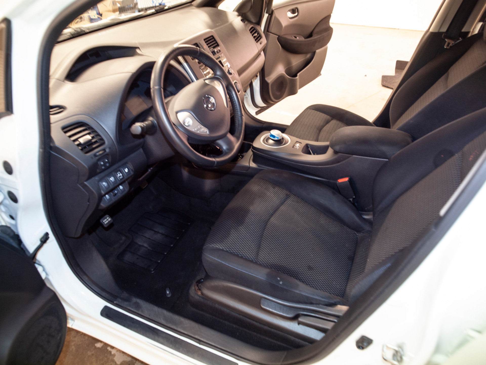

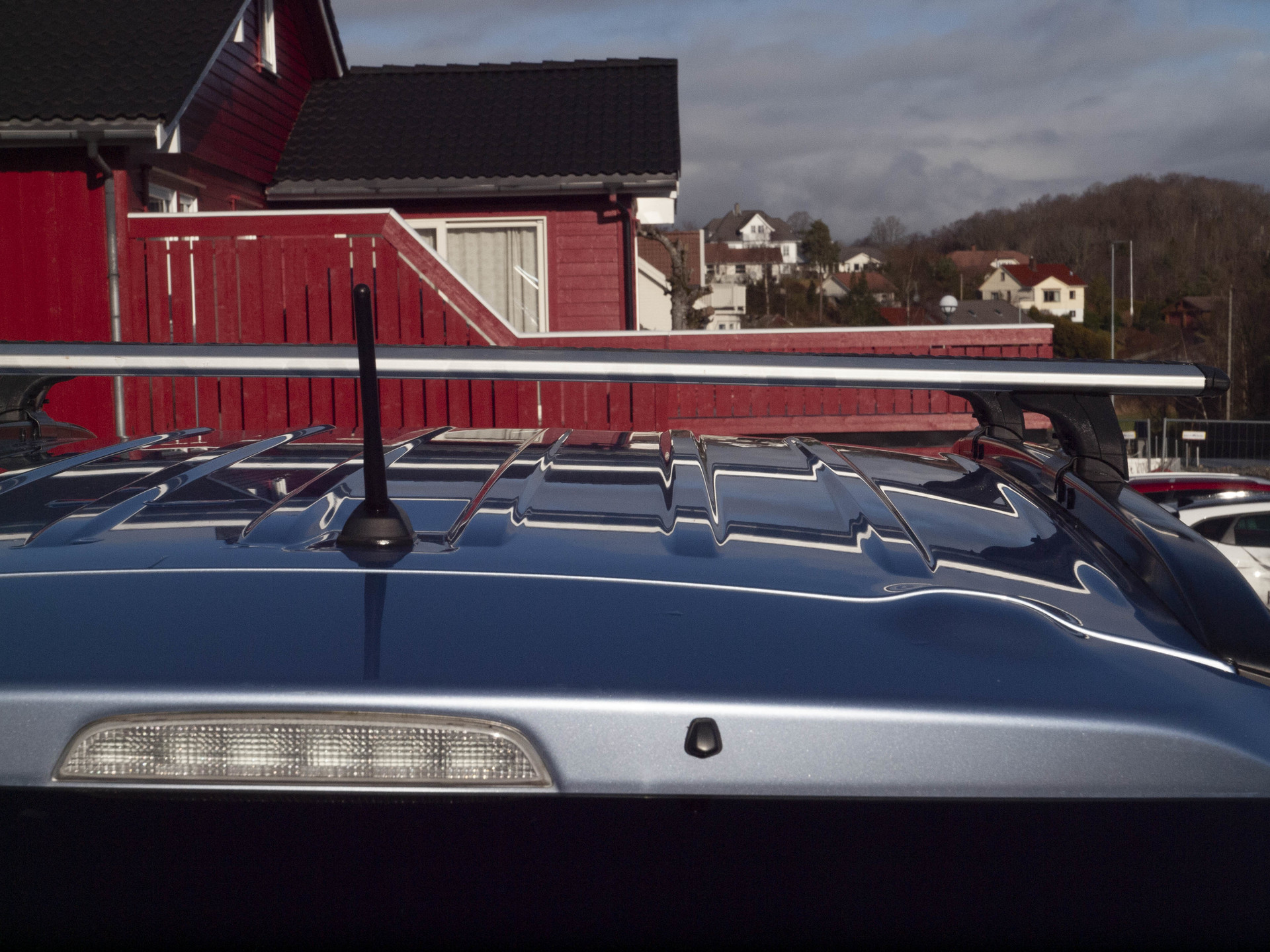

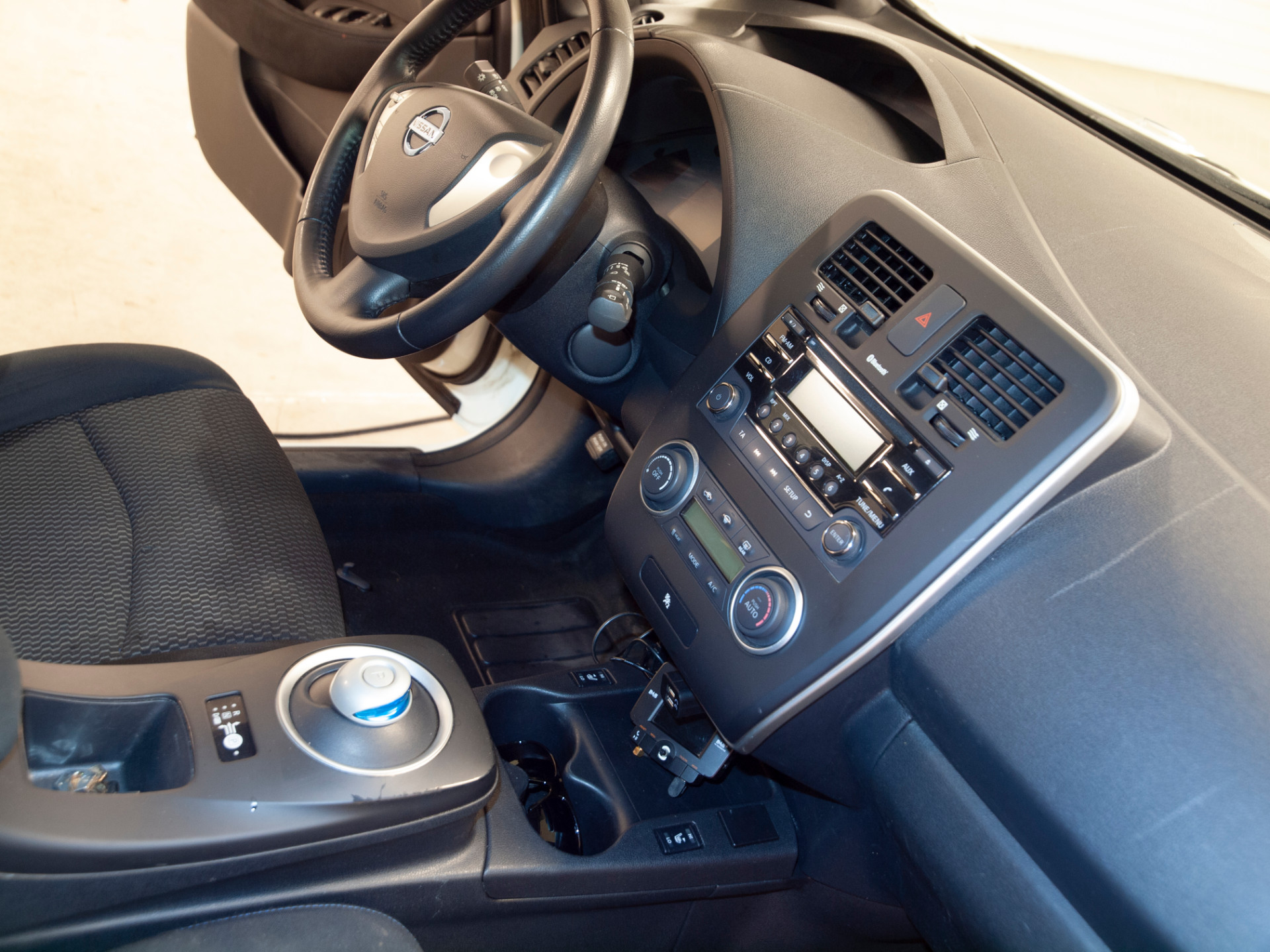

då var ein kvitt leaf vaska utvendig og innvendig. har kunn bilder innvendig. men var vel blandig av grå brun, og just flekker og gule felger..blei kvit bil med lyse fine felger. Iron x er kjekt. blei ein kjekk 2.5 timers jobb.  var ikkje heilt tørka men elles var alt klar til bruk igjen. men her i frå skal eg la bildene tale.
_3187206.thumb.jpg.beb023addb5d48362176f491609dfcfc.jpg_3187217.thumb.jpg.5f8e9e0f3e872269b2547fb4b9f98599.jpg_3187209.thumb.jpg.42b724300525fe358115d1fc6db57d30.jpg_3187224.thumb.jpg.b95a915107d91cb39e51adf65c49ac22.jpg_3187208.thumb.jpg.0918709367836330fb840051d43c0ee1.jpg_3187231.thumb.jpg.8b636c101ac9573e483ee1cf2fea854f.jpg_3187210.thumb.jpg.021c5927a0f192b8ab321bde678a19f7.jpg_3187213.thumb.jpg.5e93d037581acc0edbee2bf6842e7c2f.jpg

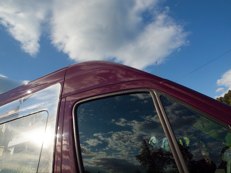

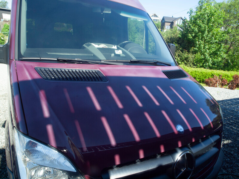

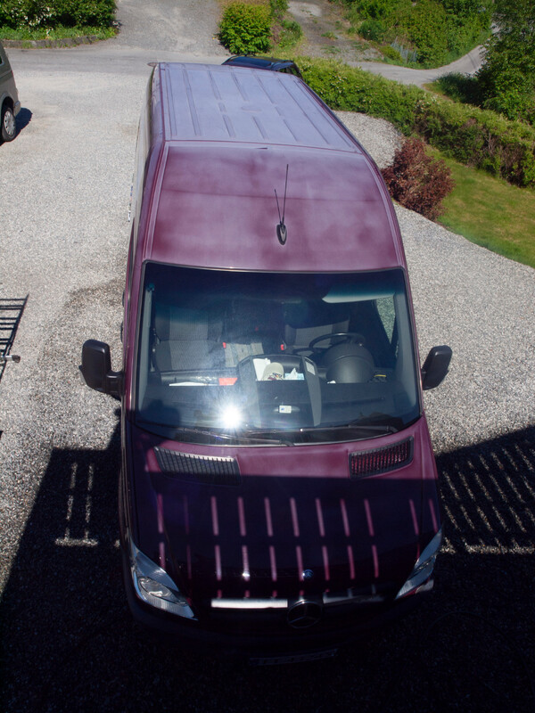

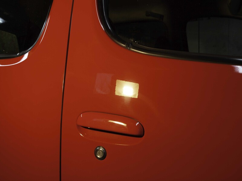

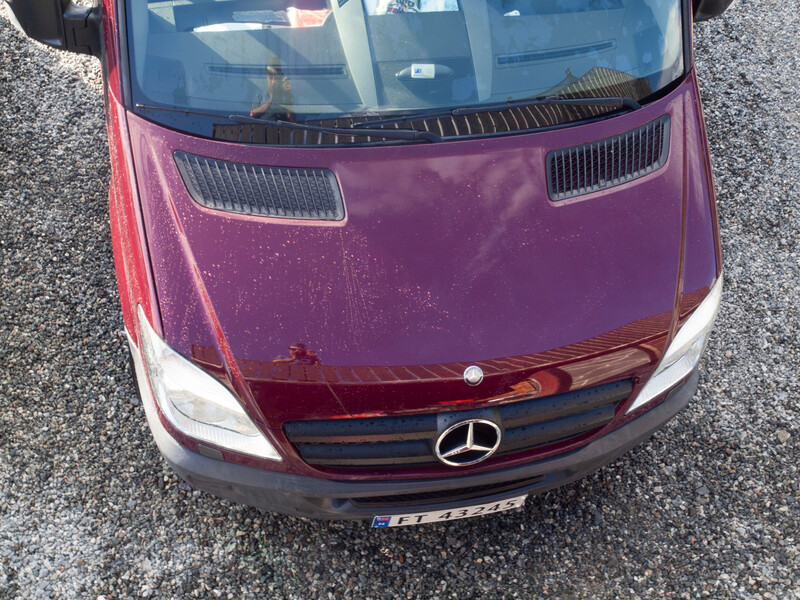

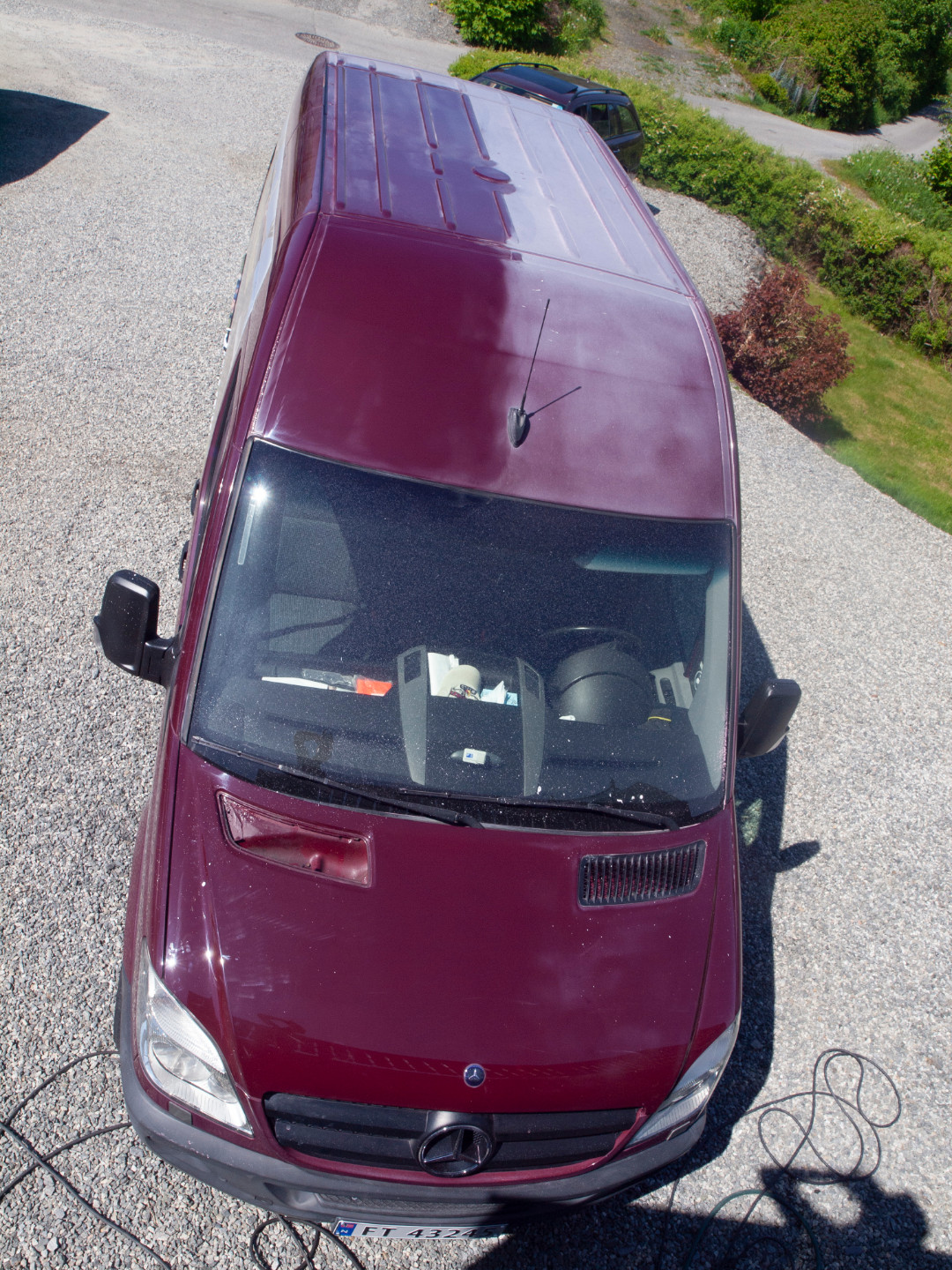

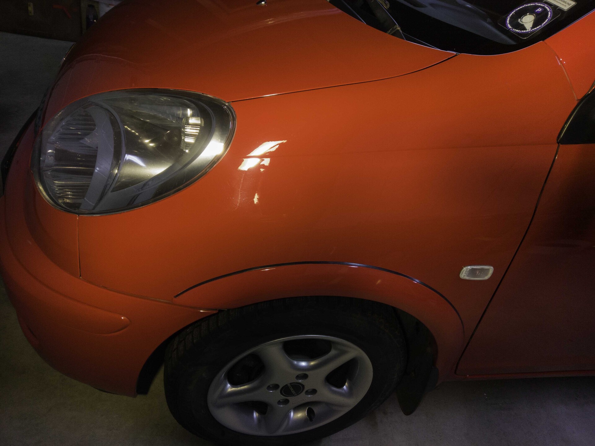

Fekk med ein ny jobb på minibus. denne gangen berunder rød. i alle fall i frå fabrikk.
Etter nedvask og cley. var utgangspunktet slik.
Rød snø....
Etter ein miks av lakrens. grov polering med ull. og fin steg på tak. Og lekt meg litt på panser.
Så etter at resten av bilen var tatt blei det slik.
no er det i alle fall rødt bergunder. dog litt lite på taket.
Eg syns at ut frå utgangspunktet så var dette bra. taket kunne eg ikkje redde. men det blei bedre....men det trak fussoen raskt. så måtte ha på 4 ganger.
Elles var det ok resten av bilen.
Brukte vel totalt 13 timer over 2 dager...og litt kveld på dag 1.
Minsten var også med på jobb her. Må begynne tilig...ein dag er dette det naturlige stell innfor normalt vedlikehold for han.

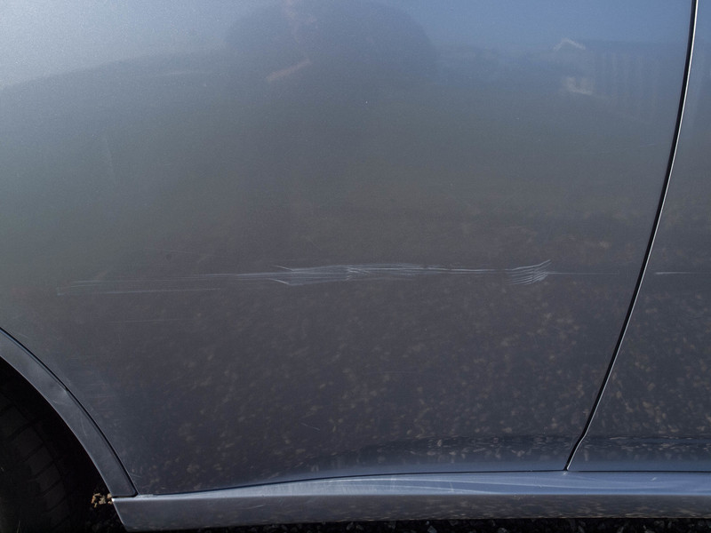

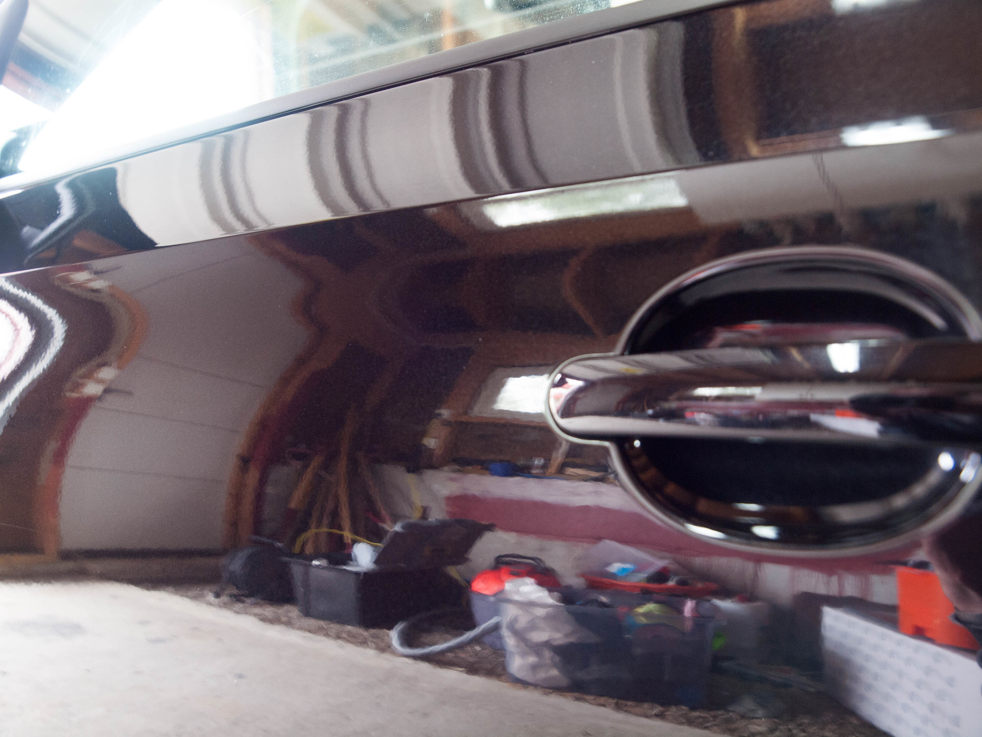

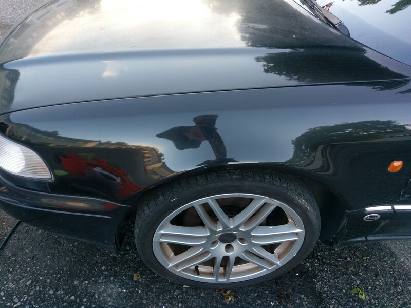

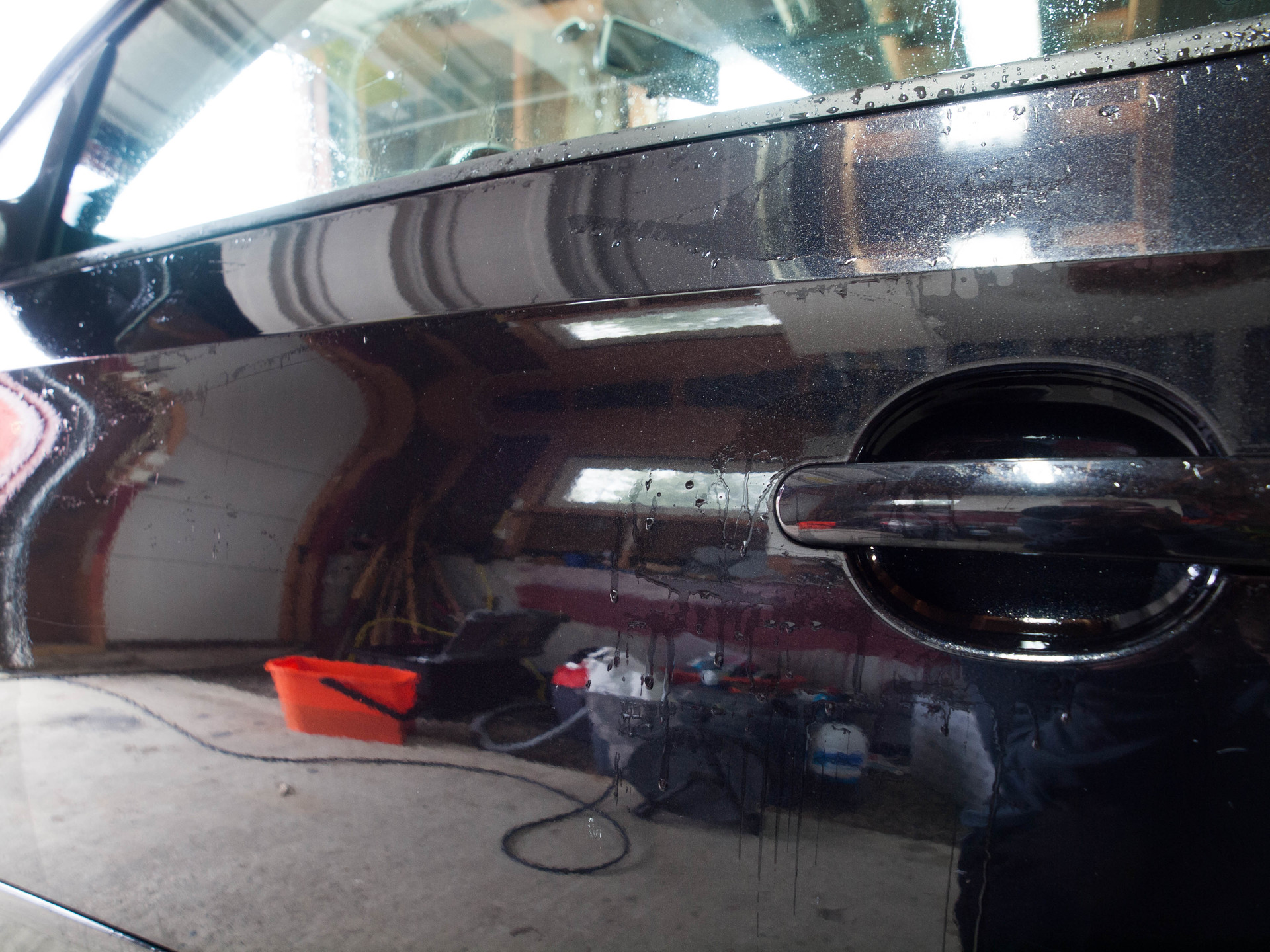

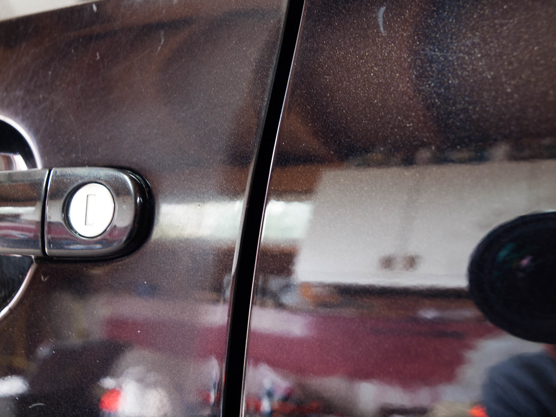

Alt for lenge sidan eg har besøkt dette forumet. men. her er ein av mine mange jobber sidan sist...2021.

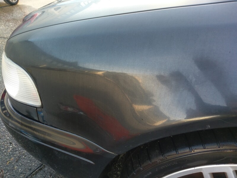

Her er bilde og litt film og min siste svarte BMW med orginal lakk.. dette var hard lakk...masse trykk for fjerne stiper men berre sjå resultatet.
Denne hadde ei stygg laang stripe langs heile sida. var vist autovern i bildet. men dette fekk me til faktisk,
min fb. side.
https://fb.watch/fWl5CTDet8/
 digger CSI pruduktet eg brukte. OG sef. roterende maskin.
det kom fusso på til slutt for langvarig bilglede.
