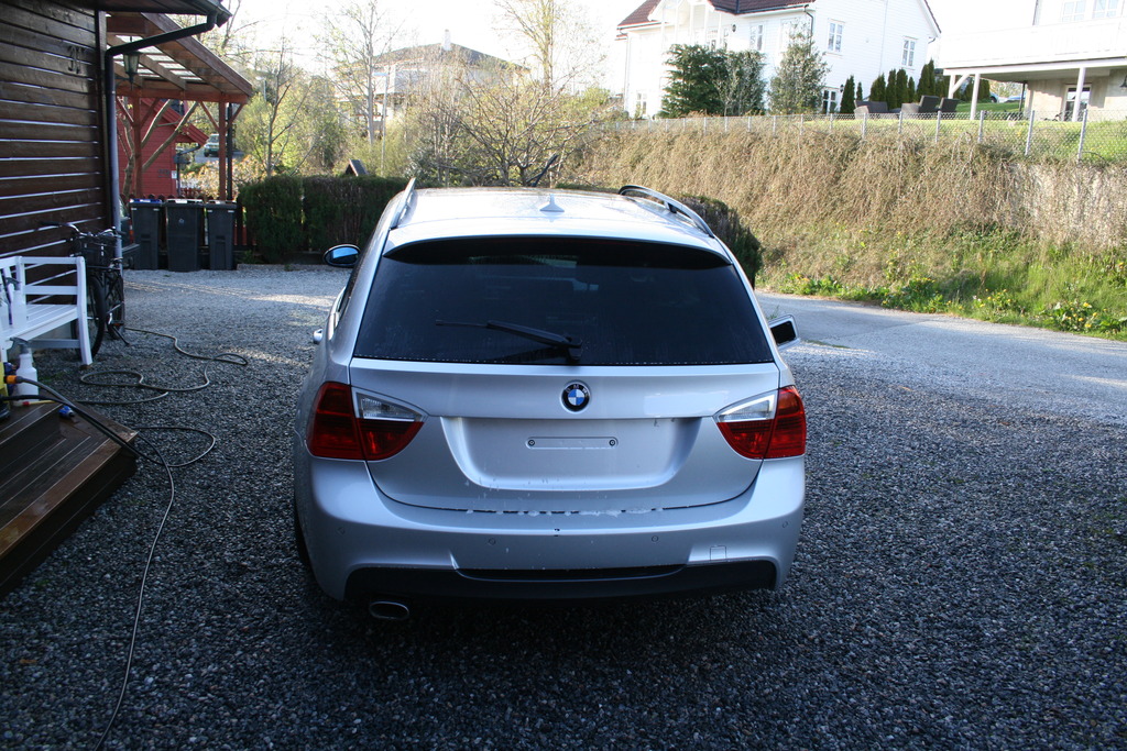

Bilen ved "ankomst"

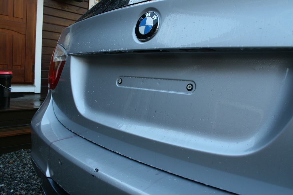

Skilt fjerna framme og bak for å få gjort jobben skikkelig.
Ein del smågrus under bakrute.

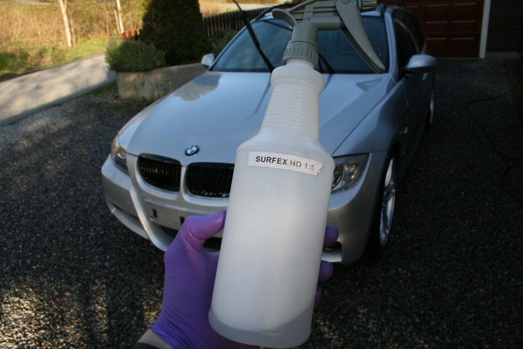

Lakken får Surfex HD 1:5 og Autofoam

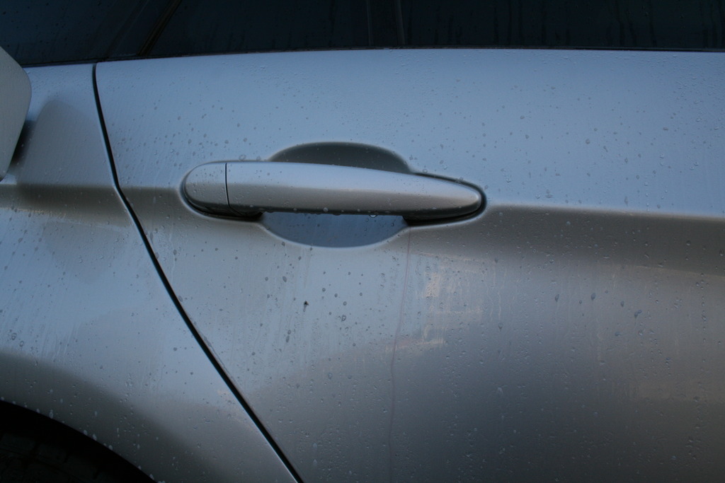

Så til overraskelsen! Bilt Hamber Finis Wax henger fortsatt med!

Dekksider skrubbast med Surfex HD 1:5 medan korrosol virkar.
Korrosol spylt av, og Finish Wax heng fortsatt med!  :P

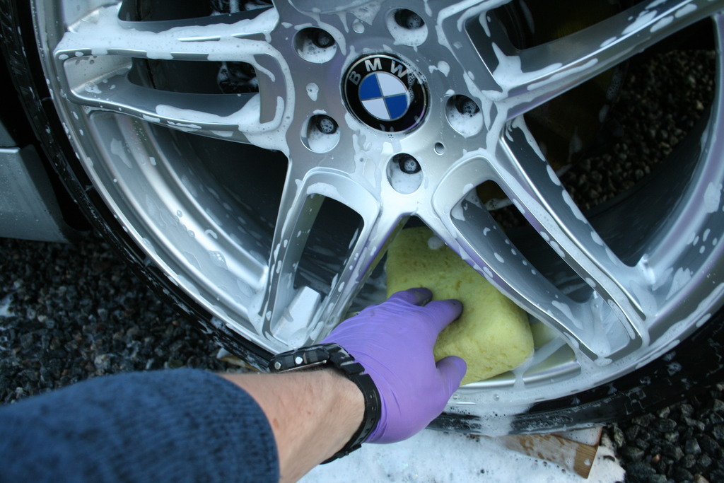

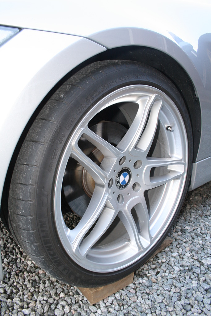

Felgane får sitt med eigen svamp og bøtte.

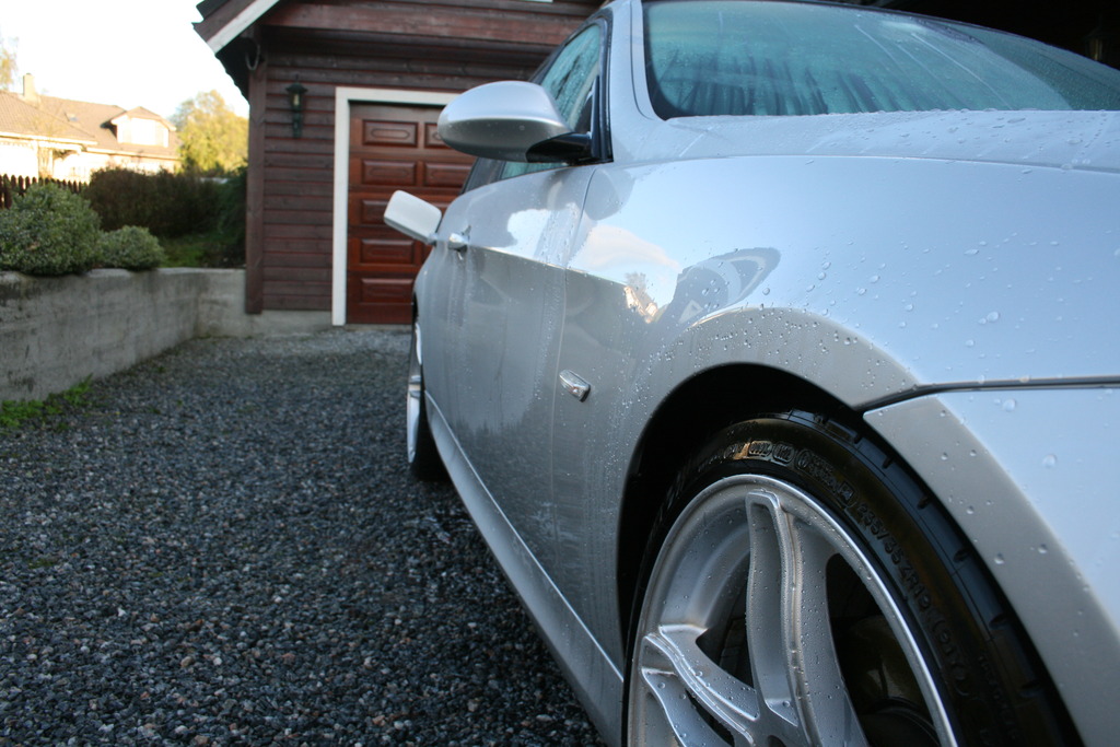

Fin beading endo. På sidene er det Wetcoat utanpå Finish Wax.

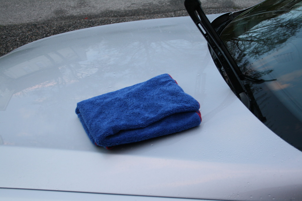

Bilen blei spylt av ein siste gong, og tørka. Nal på vindu og microfiber på lakk.

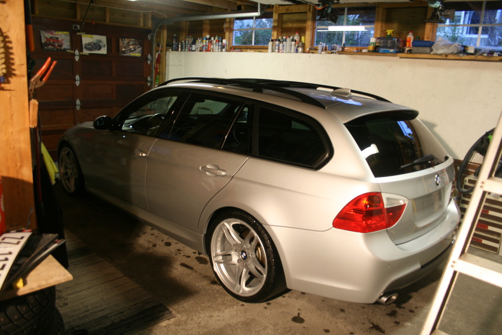

På plass i garasjen....
... og maskert.

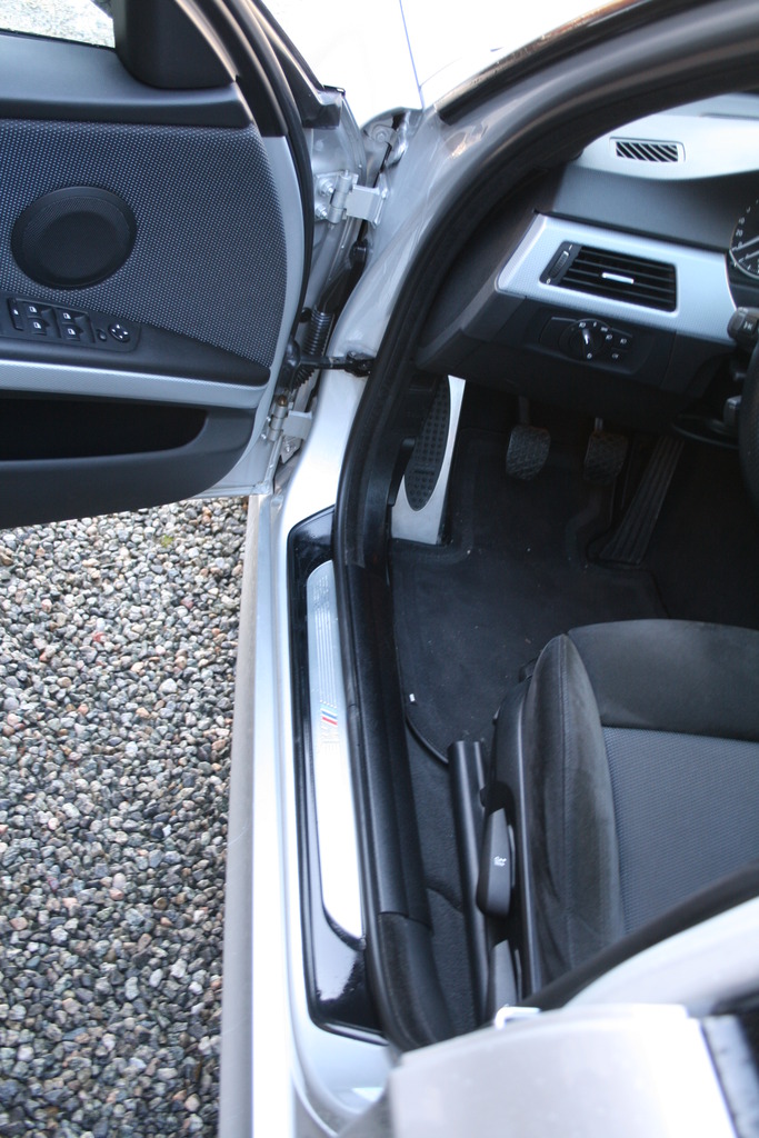

Starta med ein lett støvsuging i interiør.

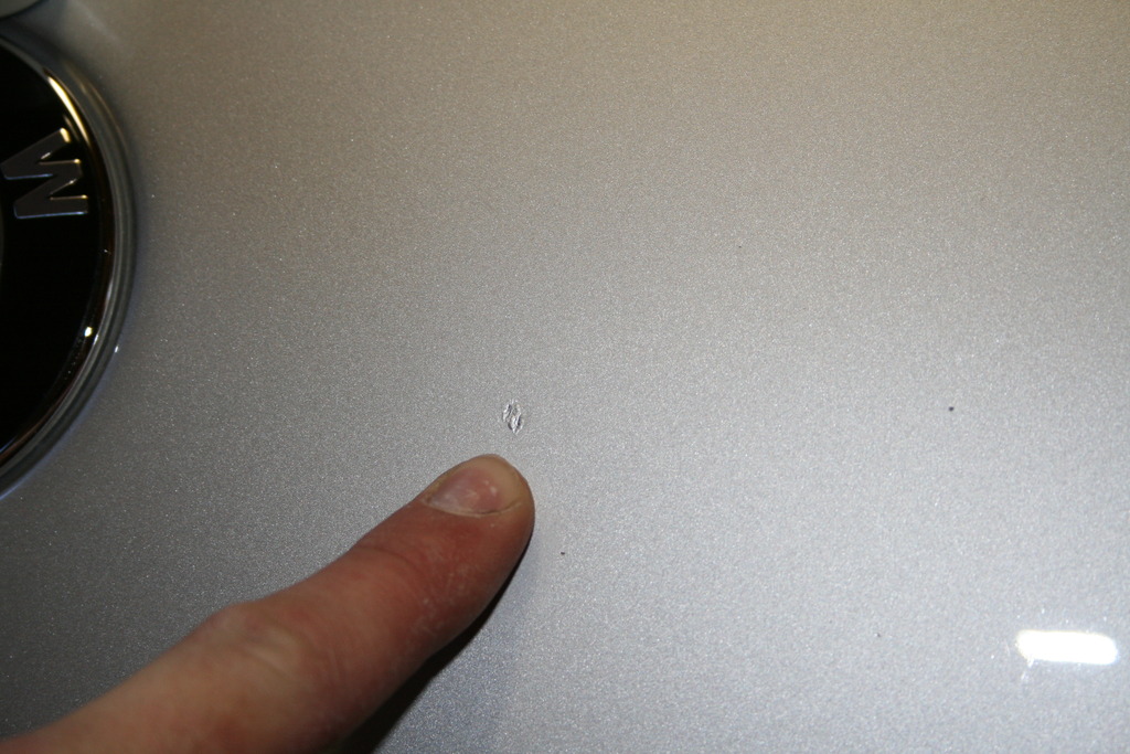

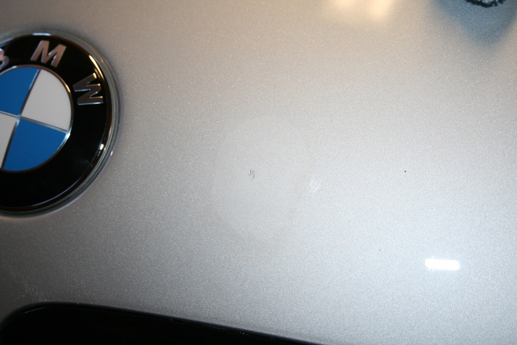

Så over til lakk. Eg har fyllt litt lakk i noko steinsprut rundt om. Eg har ingen tidligare erfaring med detta, og har på det javne fyllt litt lite lakk i ser eg.... :unsure:
Slipt ned med 2000 og 3000 papir, og brukt ONR som lube.
Slipt ned
Og polert opp igjen med FG400 på Orange Uber 100mm pad med Das 6 Pro.

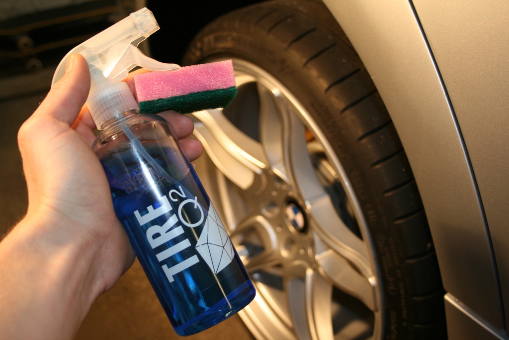

Medan hjula var i det fri nytta eg og kjangsen til å legga eit lag Gyeon Q2 Tire
Finishen vart noko mattare når eg tørka overskuddet av med microfiber.

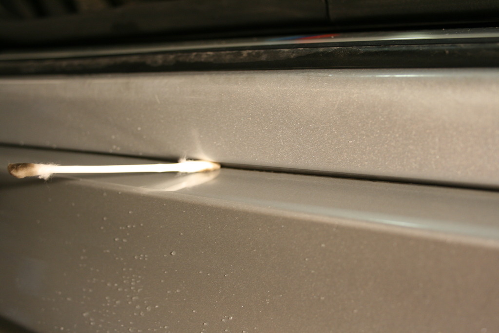

Liten rest mellom kanalskjørt og dørkarm.

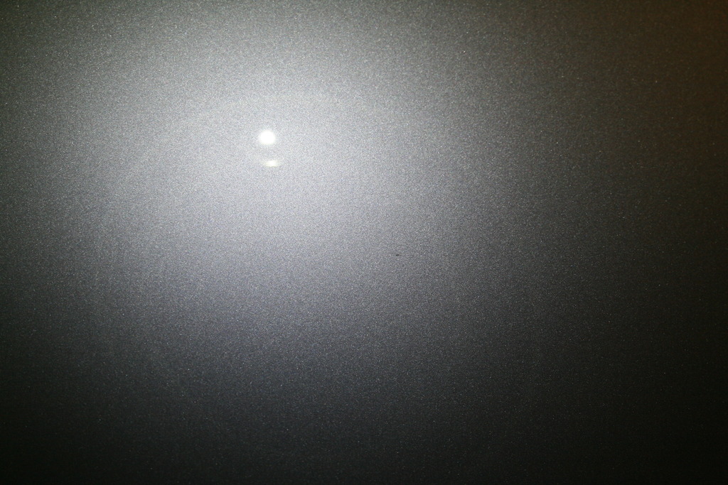

Lakktilstand før forsegling. Eit par RDS her og der.

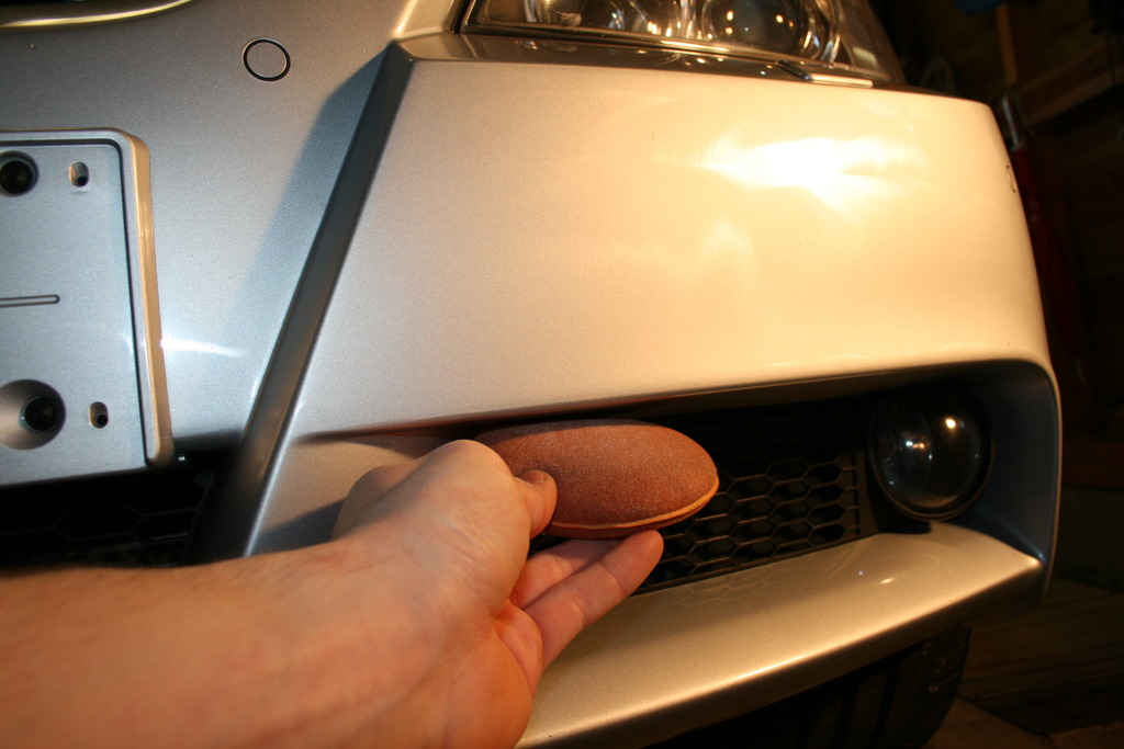

Her er eg på andre eller tredje laget.
Og til pappa, som lurte på kva tid eg var ferdig med å "bona bilen"... :mellow:

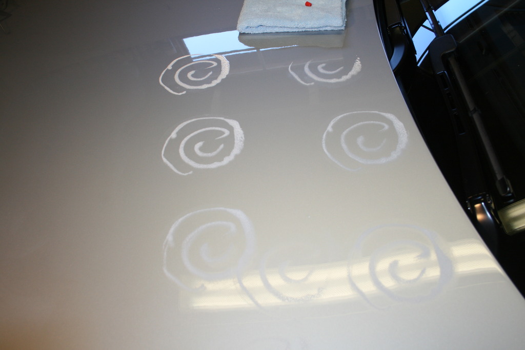

1 stk. tom 50ml. Mohs. Rakk over bilen to gongar, men på den tredje runden måtte eg prioritera litt utsatte delar etter kvart. Eg var nok litt for raus på første laget... Frontfangar fekk berre to lag.
Ca 15 timar seinare var eg gira på å få det ferdig. Cure vart funnen fram.
Nytta konkurrentetn Gtechniq sin microfiberpad til legging :ph34r:

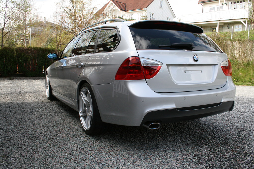

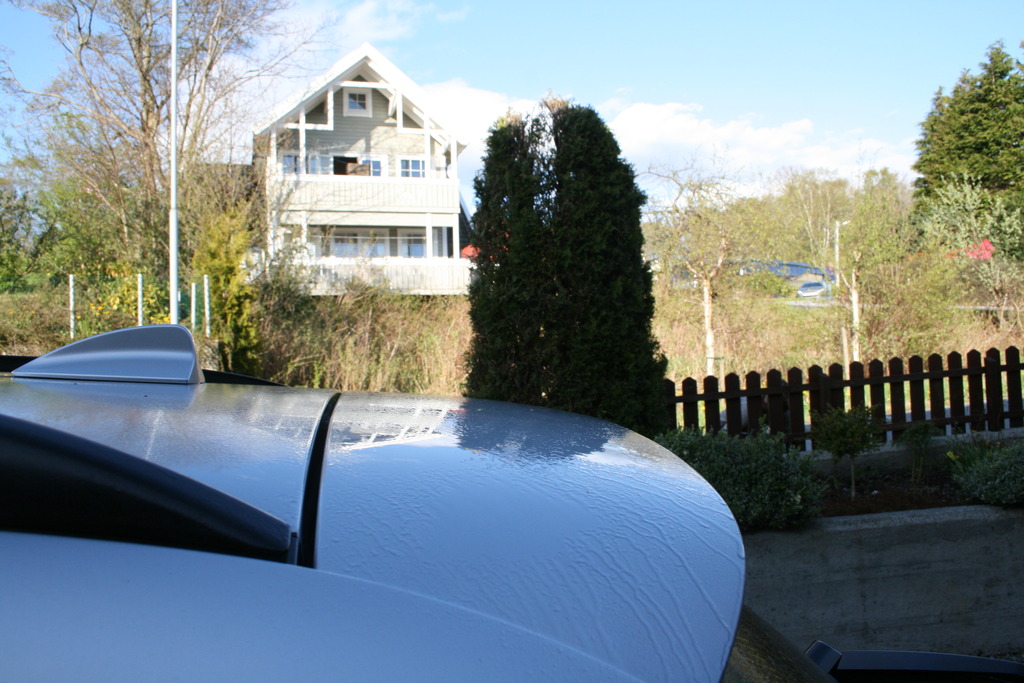

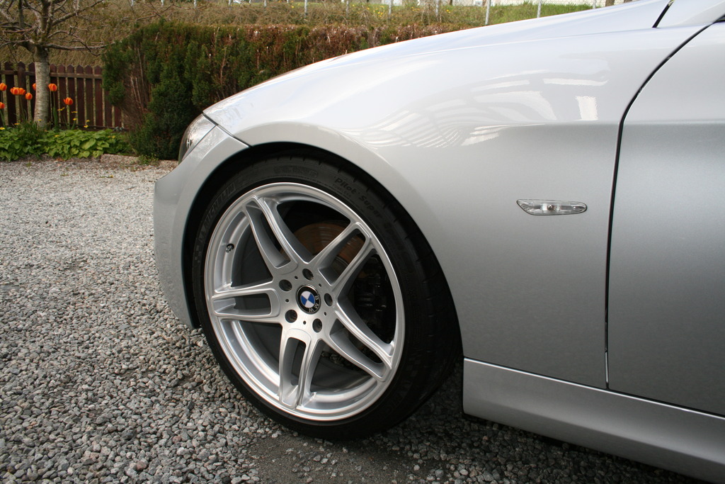

Etter ein god del timar var eg endelig i mål... utrulig stas å nytta ei godvershelg i garasjen for så å trilla ut resultatet til detta skydekket...

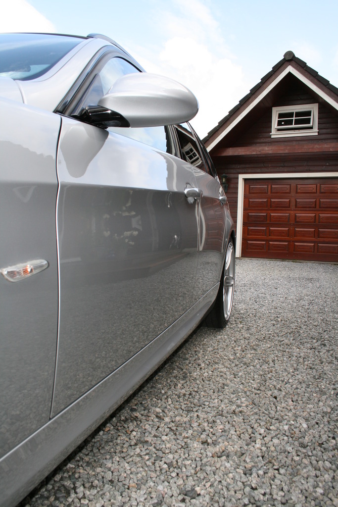

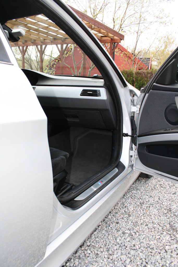

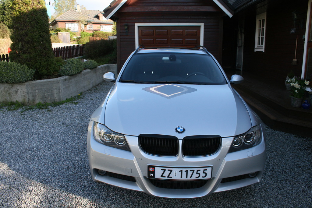

Men her er eit par ferdigbilete delvis i skuggen...  ^_^

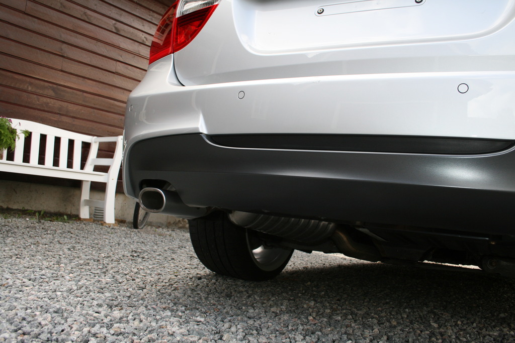

Eksosanlegget er og coata med Gyeon Q2 Rim så longt eg rakk inn under.  ;)

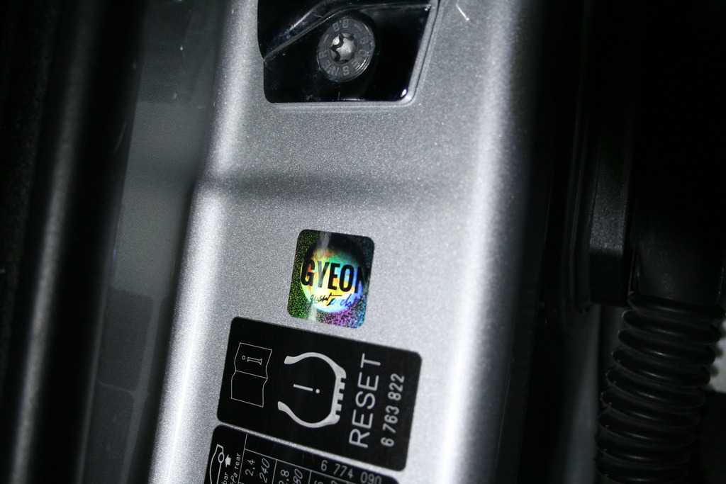

Deilig å klistra på dette merket!

Det nytter ikke å dynke bilen med Surfex 1:5 og korrosol for å fjerne BH Finis. Den må poleres vekk [emoji13]

Hehe, nei! Den viste seg å ver voldsomt seig! :P
