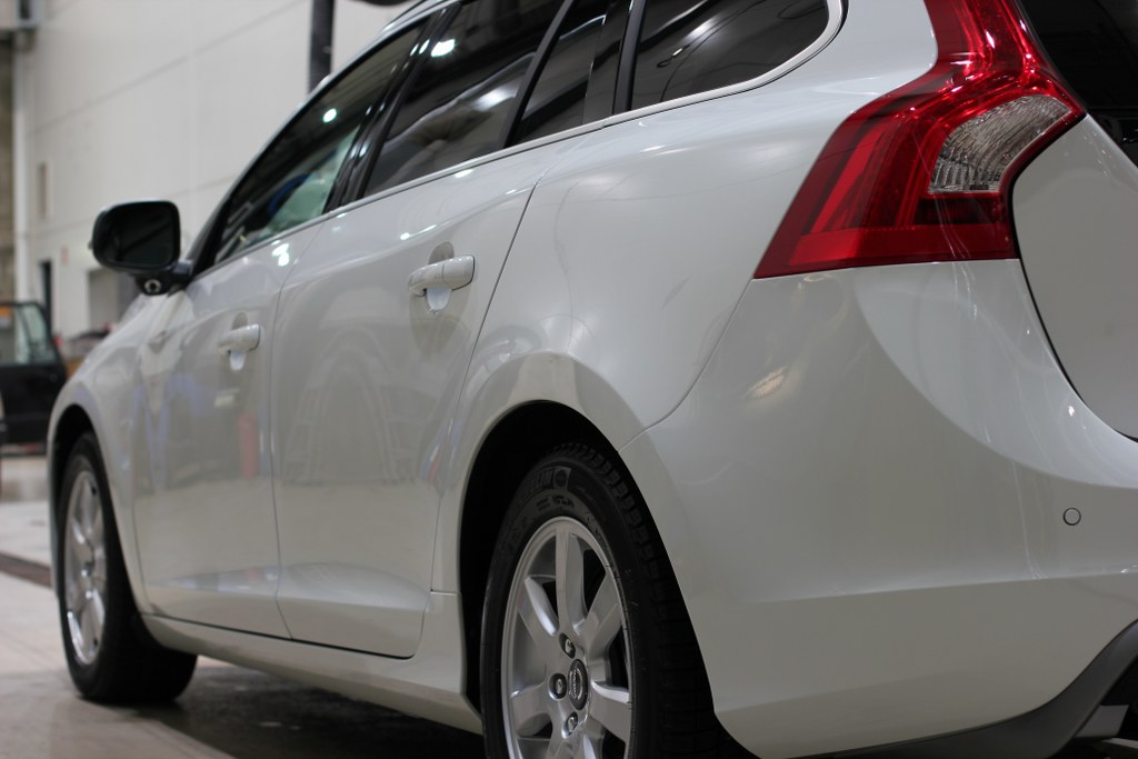

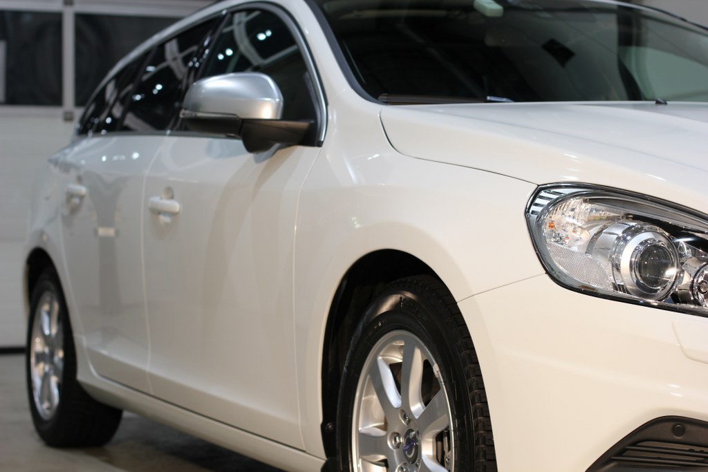

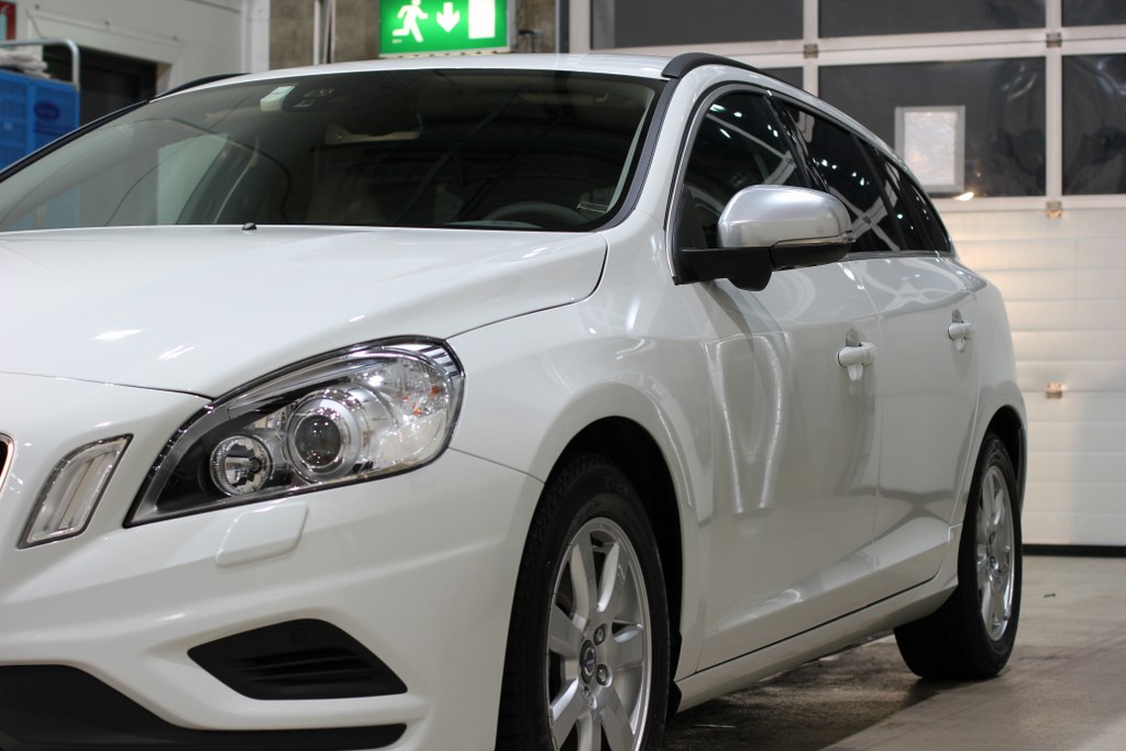

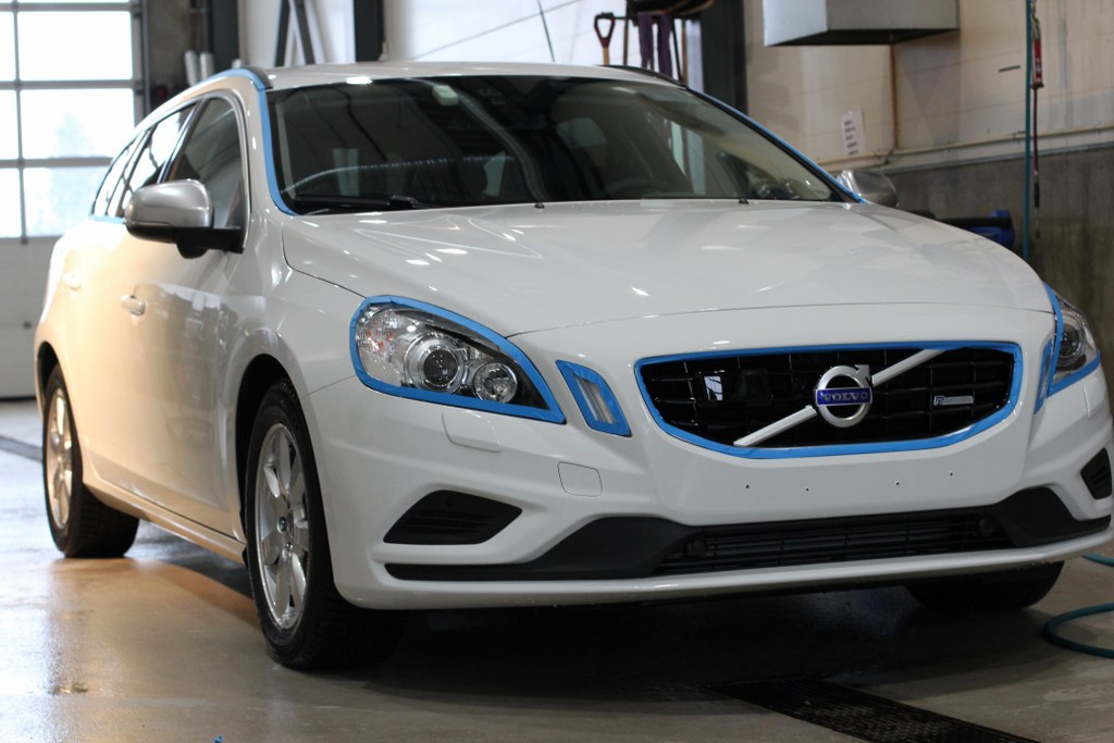

S&S Volvo V60 R Design 2013
Falt i smak :)
Ble som ny denne :) cred
R. Molnes
Supert resultat! :)

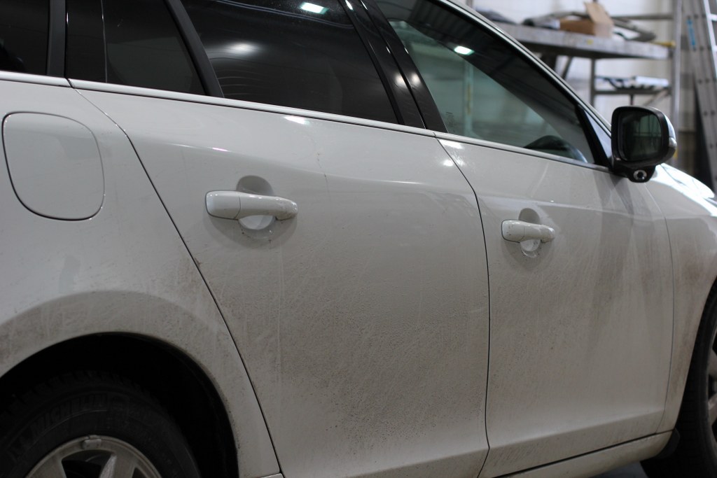

Ser Korrosol fant en del å jobbe med. Det er vel litt slik at nye bremser legger igjen litt ekstra langs sidene :)
Fin jobb! :) Må si V60 vokser på meg
Takk,
Jeg skjønner hva du mener. Selv liker jeg egentlig ikke den nye look'en til Volvo, men etter å ha gått rundt denne bilen i noen timer så må jeg si den faller mer i smak nå enn den gjorde tidligere selv om det ikke er noen 05 V70R.

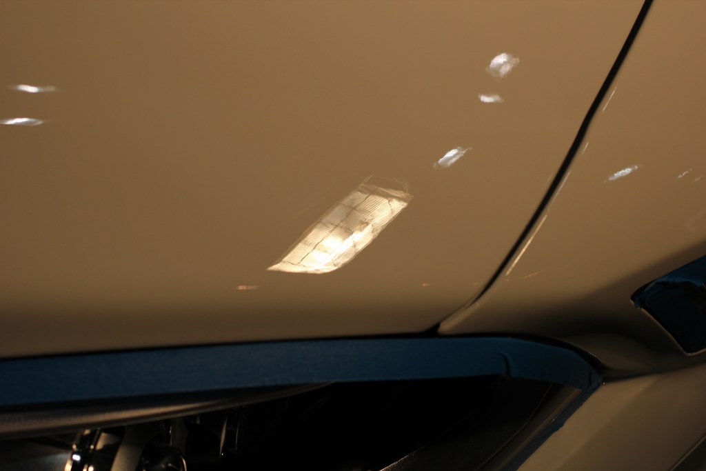

Helt utrolig hvor mye juling en helt ny bil får fra lakkering i fabrikken til den blir levert kunde...
Så den fortjente helt klart litt klasse stell.

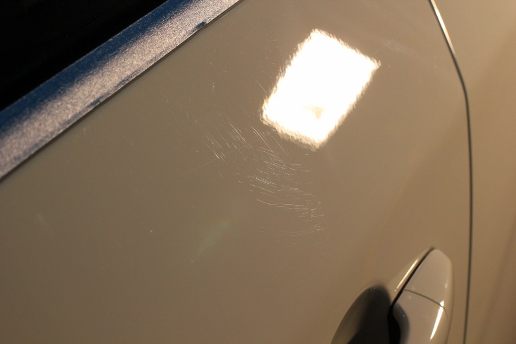

Ja det var jo litt her, men ikke på hele bilen. Store deler av bilen var faktisk ganske bra.
Om ripene er fra frakt eller fra når bilen har stått på eller på utsiden av verkstedet er vanskelig å si. Noen deler av bilen ligger det jo folie på under frakt har jeg sett.

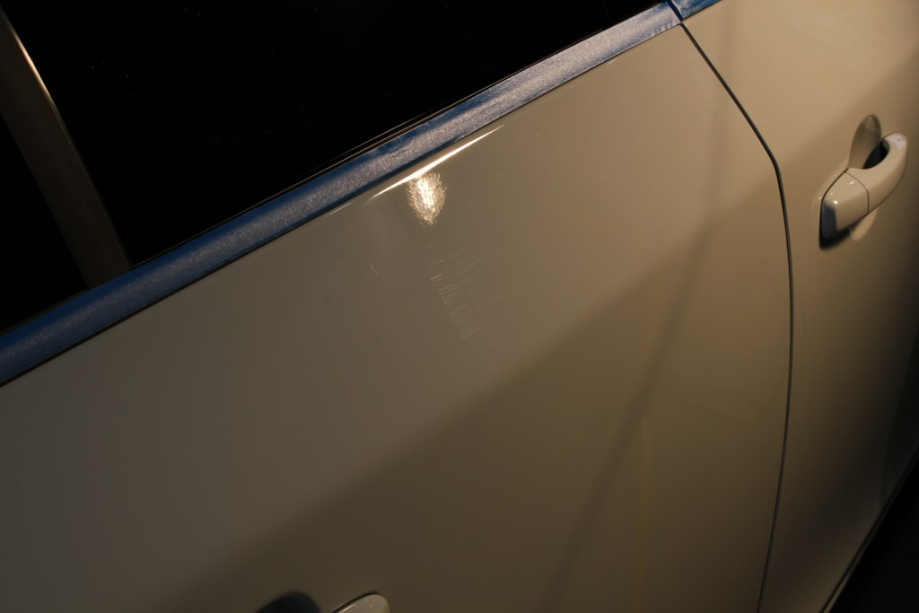

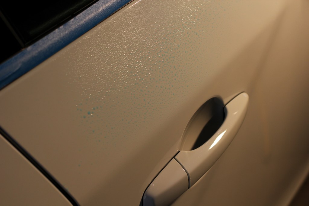

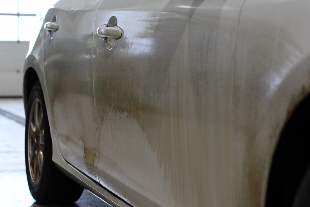

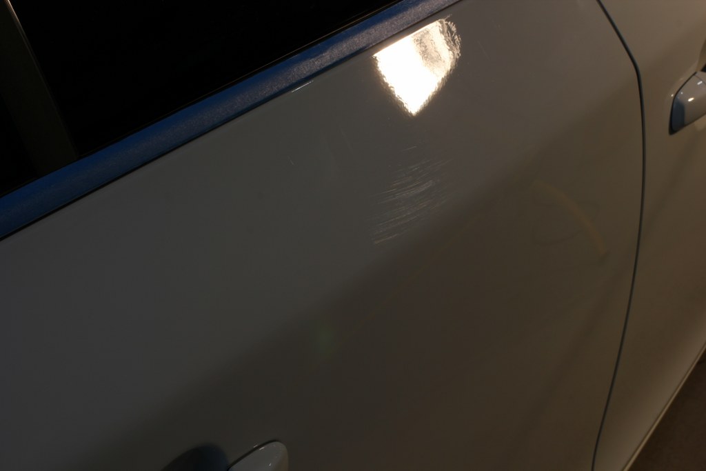

Min kone har en svart V60 jeg sliter med. Den ble tatt for noen få uker siden, og det ble skjolder. Trodde dette bare var svetting fra voksen, fikk bort en del ved Quick Detailer. Nå tok jeg meg tid til å ta bilen en gang til.
Uten å gå i detaljer brukte jeg Prickbort, Surfex HD, Iron-X, skum, og avsluttet med håndvask. Clay tok jeg ikke, da dette ble gjort for kort tid siden, og det har bare vært fint vær. Ingen nupper i lakken.
Overraskelsen var stooooor da jeg tok i bruk Scholl S30 og gul Rupes pute, ripene gikk ikke bort...? Prøvde flere kombier som Scholl S30 på blå Rupes pute og på Scholl Neo. Så gikk jeg over til Scholl S17 på gul og blå Rupes, Scholl Neo. Til slutt tok jeg Scholl S3 på hvit spiderpad, og ripene var der fortsatt.
Begynte vurdere om jeg kjørte for grovt, så jeg testet S30 igjen, denne gang på hvit Rupes pute, og ripene ble færre, men en ser skjoldene med lommelykt (akkurat da følte jeg lommelykta var verdens dårligste oppfinnelse!! :)).
Konklusjonen er at bilen blir kjørt på dagstur til Gøteborg kontoret vårt i morgen, med skjolder, og jeg kommer til å være utilpass!
Jeg får i morgen/onsdag tilsendt en del varer fra Scandicshine, blant annet Master Collection med Concorso, der er det SV Cleaner Fluid... I Rupes Bigfoot 15 pakka var det med div Rupes midler også, som jeg ikke testet.
Har du forslag til kombinasjoner? Regner med det blir en 2-stegs dette??
Håper du ser denne tråden nå :)
Mvh Magne
'81 Golf GTi, '82 Golf Cab, '89 Golf GTi, '92 Golf VR6, '96 Audi A4 1.8TQ
'00 Golf IV, '07 Touran 2.0 TDI Exclusive, '07 Audi A4 1.9 TDI S-line
'12 Audi A4 2.0 TDI 2xS-Line, '13 Audi A4 Allroad 177hk
Jeg har ikke tatt så ny Volvo som er svart, kun denne hvite her som jeg har hvert borti.
En ting som du bør finne ut av som man kan bli litt lurt av er om ripene ikke fjernes eller om du faktisk fjerner de samtidig som du lager nye (for grov kombo)
Hvis det er 019 fargen din heter (sort uten metallic) så har jeg hvert borti et par eldre lakktyper av denne fargen. Disse er litt vanskelig å jobbe med. Serlig den eldste av de. Tåler ikke varme, Mye jobb å få bort dypere defekter samtidig som at lakken får micro riper veldig fort.
I senere tid har jeg kjøpt med Rupes Duetto kit. Utifra testingen min så er Rupes gul/gul den beste komboen mtp. avslutting når det kommer til denne lakktypen (da snakker jeg om lakken som var i 1998). Dette tok "vanlige" riper og samtidig så avsluttet den meget bra. Kommer til å bruke denne komboen når jeg skal ta bilen min på nytt.
Som sagt denne lakken fra 98 er meget utfordrende og jeg tror at det er lettere på nyere modeller. En 2002 modell som jeg var med på hver hvertfall mye lettere å jobbe med.
Går du inn må "oversikt over mine jobber" i signaturen min så finner du begge disse bilene. Det er ikke sikkert lakken din oppfører seg på samme måte, men det kan likevel hende at du finner noen tips der.
Tror nok du må belage deg på 2 eller 3 steg her ja. Du må prøve deg nøye frem og se hva som tar nok og samtidig ikke lager for mye ugang. Finner du en kombo som tar de ripene du ønsker å ta og som lager lite ugang så holder det nok med 2 steg.
Misstenker at du ikke finner denne komboen slik at du får mye å rydde opp i og ender opp med 3 steg.
Som det stadig sies, her må man prøve seg frem og inspisere nøye.
Sliter du med skjolder, produktrester og uttørket produkt så bør du søke på ordene "sticky lakk" å lese litt om det.
Er det slik at lakken din er ekstremt hard så kan du prøve noe av dette:
- På ekstremt hard lakk ender jeg ofte opp med å bruke grønn 3M da denne har cut som er langt bedre enn mange andre.
- Ullpute har også god cut og kan kombineres med bla. grønn 3M.
- Våtslip kan også være et alternativ for å ta det groveste. Da begynner det å bli endel jobb. Dette endte faktisk jeg opp med på min svare bil fra 98.
Håper dette var til hjelp. Vet det er flere her på forumet som har erfaring med lakken du har på bilen din så hvis du ikke føler at du fikk svaret du ønsket så kan det lønne seg å lage en egen tråd slik at spørsmålene dine blir synlig for de som har erfaring med den.

Jeg har tatt en annen farge, men nyere Volvo, og den var det hardeste jeg noensinne har prøvd meg på, de tyske jeg har tatt ble myke som smør i forhold.
Bigfoot med blå/blå hadde tatt evigheter.
Skulle fjerne/dempe noen "vanlige riper" på panser, og med roterende på høy rpm, grov pad og produkt så tok det fremdeles over 1 time å nå et punkt jeg var fornøyd. Etter dette kjørte jeg blå/blå Rupes for å fjerne litt lettere matthet rundt om..
Hvis du vet der er riper før du begynner, så kanskje denne lakken også rett og slett bare er jævlig hard?
Grønn 3M fungerte veldig godt på riper som var harde å få bort på en 2013 V60 i fargen Caspian Blue.. Hadde da i forkant testet med S3gold uten at det fungerte veldig bra på denne lakken..
