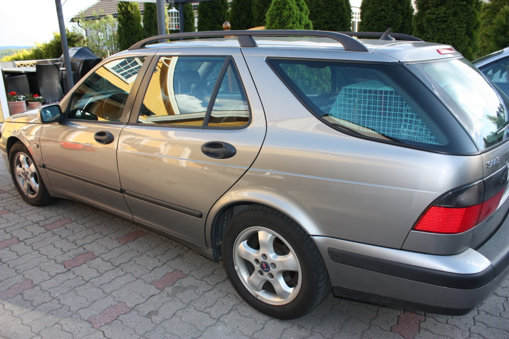

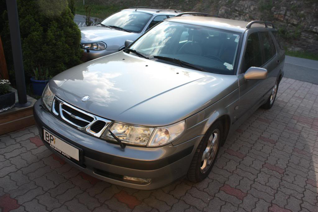

Saab 9.5 Swirl edition
Dette er en Saab 9.5 2001-mod.
Den var full av swirls og mye annet snacs.
Skulle egentlig vært en hurtig 1-stegs hjelp for en hyggelig nabo.
Når fargen er 279 Steel Grey og man har en god venn i nøden som heter EssieK, så inviterer man EssieK på pølser og Cola. Han er selvutnevnt ekspert på denne lakken iom at det er samme som hans egen Grevling.

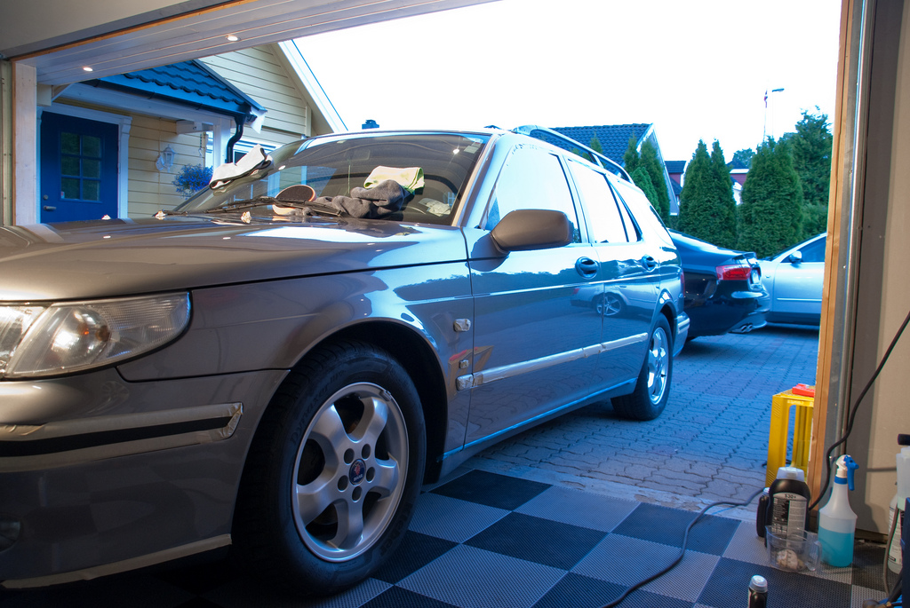

Ankomst:

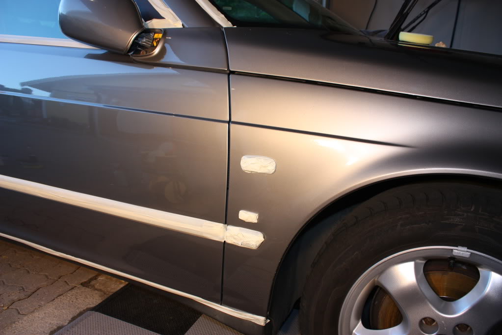

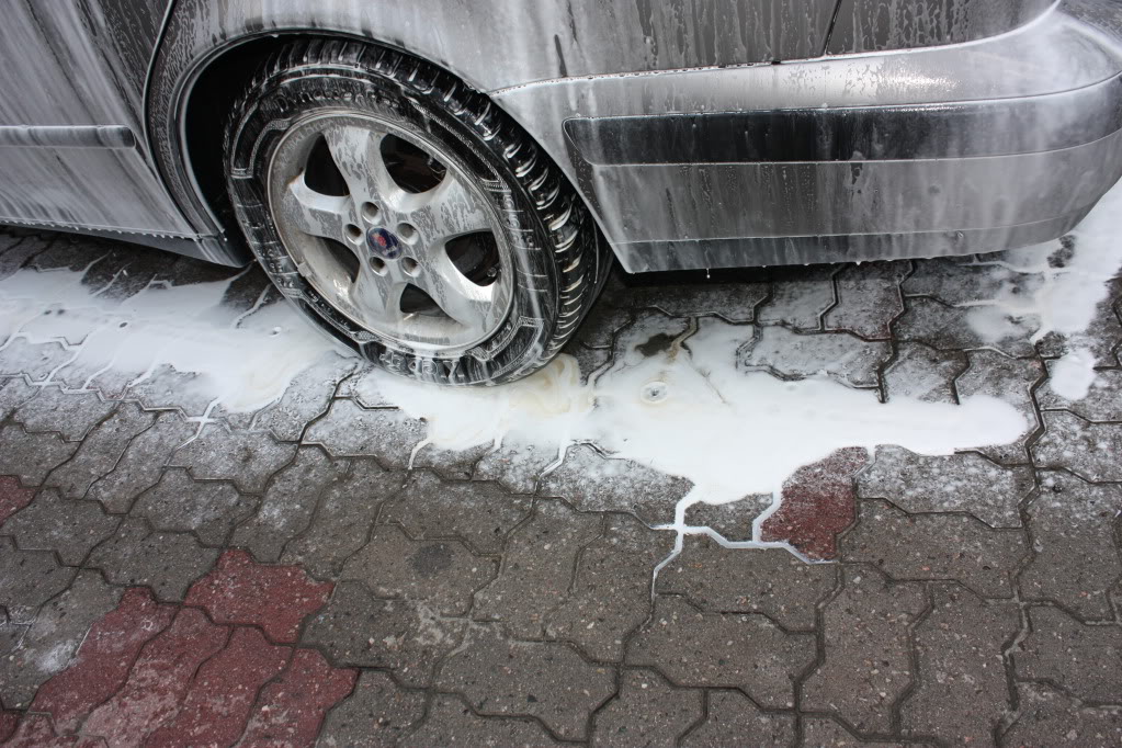

Jeg avfettet og vasket vogna Onsdag kveld.
Noen bilder av vasken.
Gjohn var på inspeksjon og tar gjerne HT fatt.
Ikke mye beskyttelse på denne gitt:

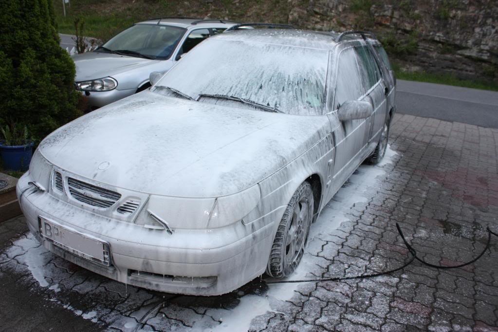

Utstyr:
Prickbort
Heksebrygg i Foam Cannon med Autofoam, Mac30, + litt NXT.
Ferrobet Alu Rens + div børster på inngrodde felger
Meg Washmitt og NXT i bøtte med GG.

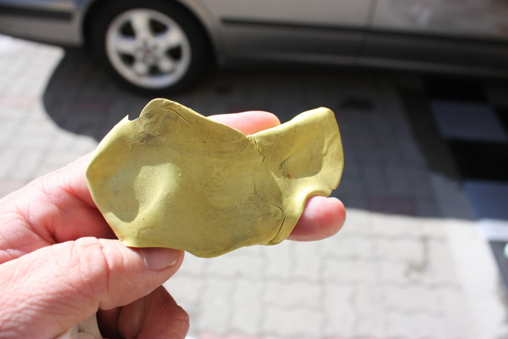

Torsdag ettermiddag ble det ny spyling og claying med gul Ricardo og ONR samt BH clay.
Clay etter høyre side:

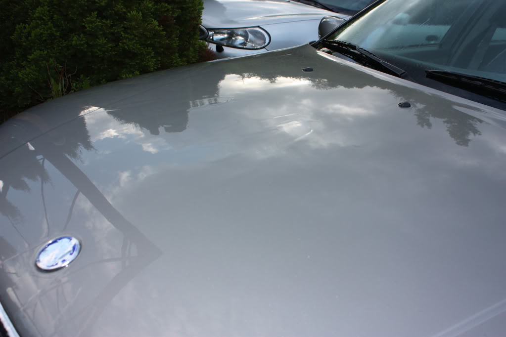

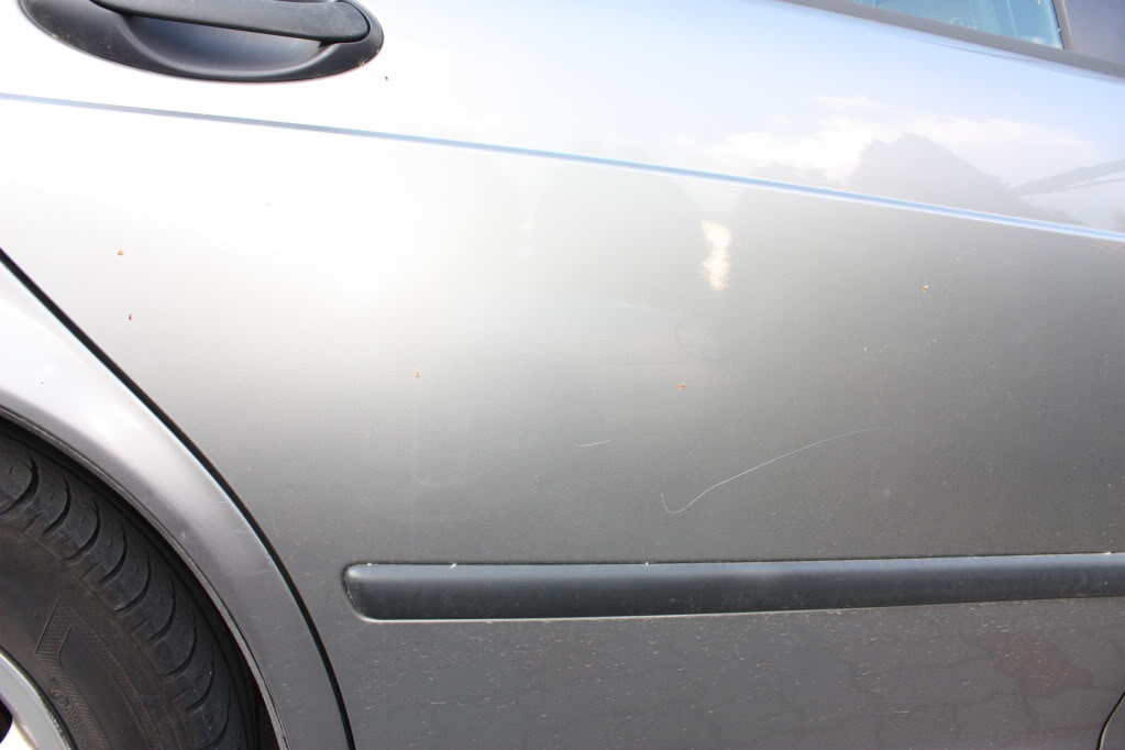

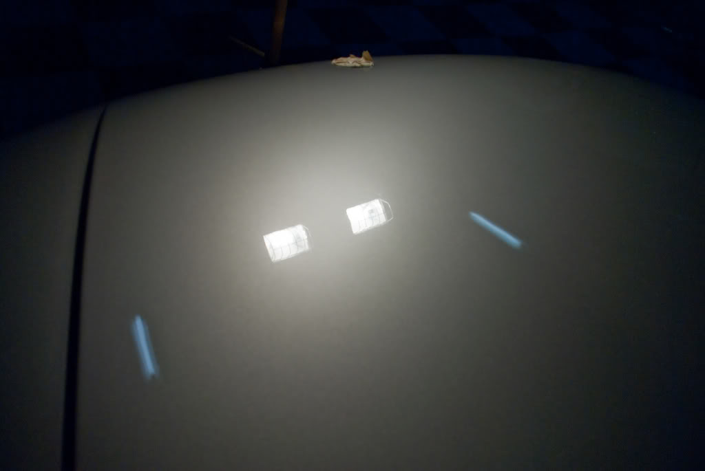

Lakktykkelse:
Lå jevnt over på 120 my men panseret lå på over 300 så det var omlakkert.

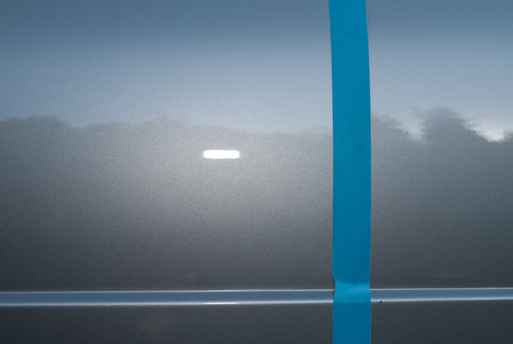

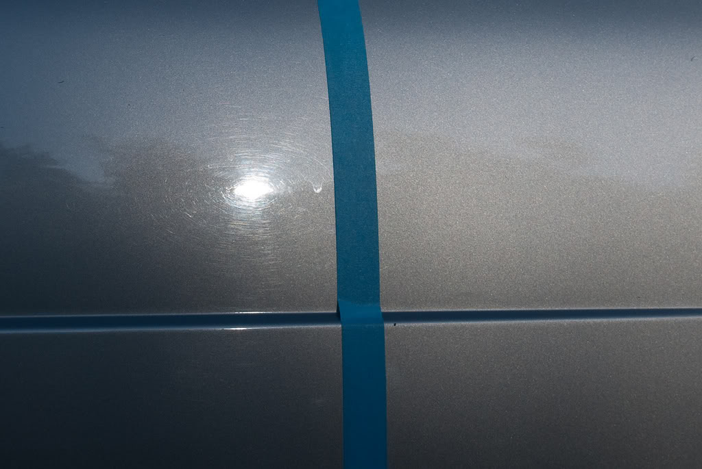

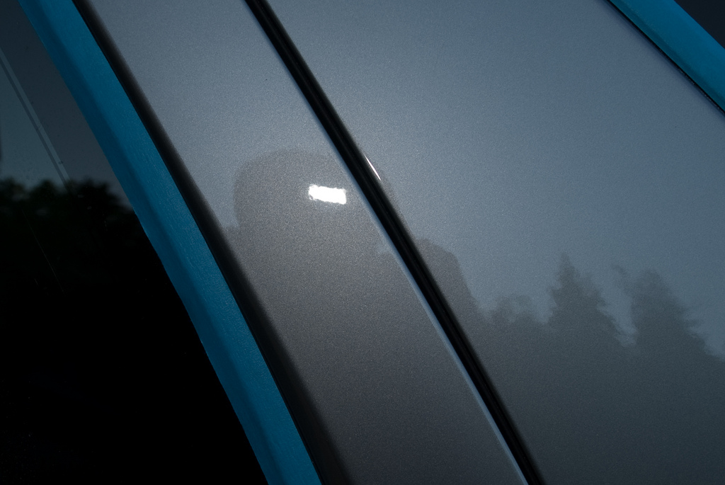

Vi hadde tenkt 1-stegs som begynte mildest mulig med S30+ på Orange.

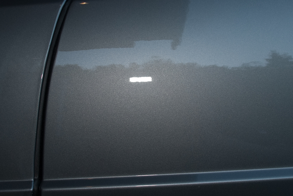

Før S30+
Etter S30+
Tok ikke nok nei...

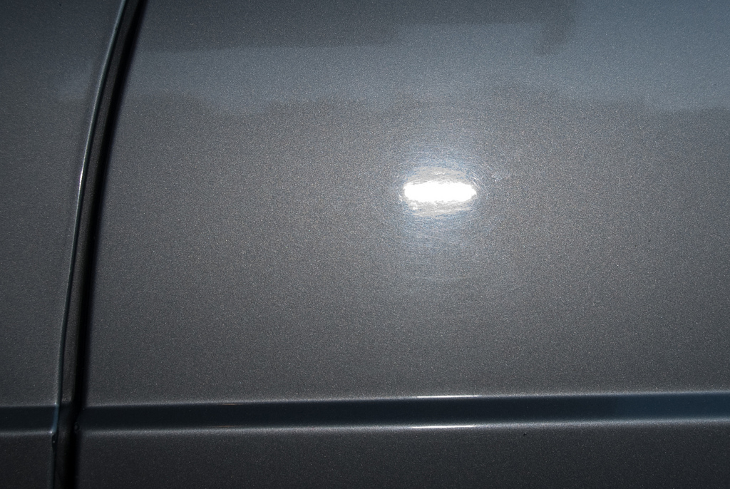

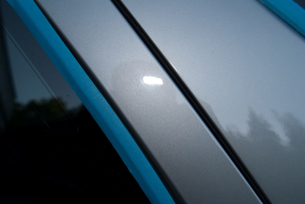

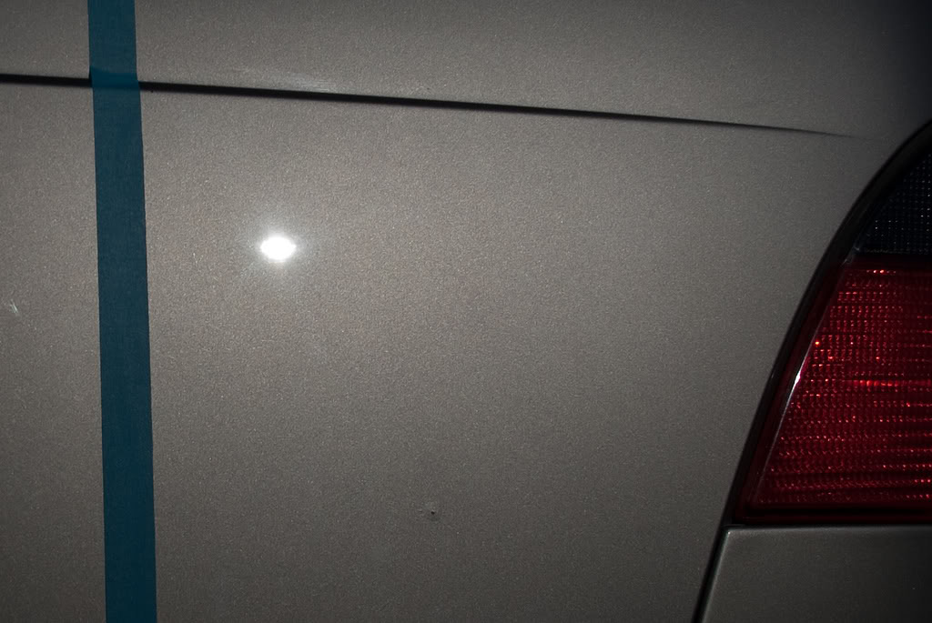

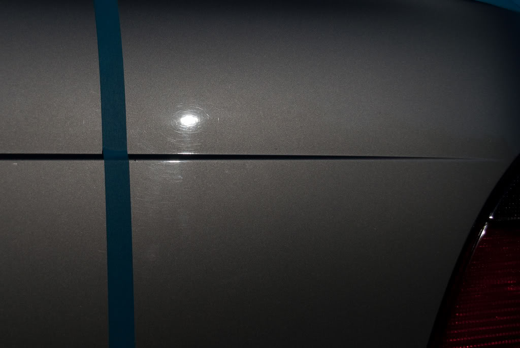

Så gikk vi på S17+ men den la igjen greit med holos så da var vi på 2-steg.
Holo etter S17+

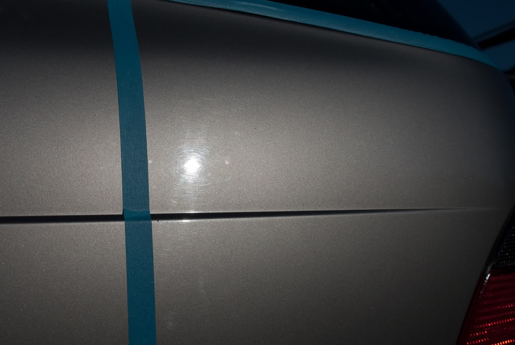

Før Mark V Uno
Etter Mark V Uno
Espen finner fram sin Mark V Uno som er suksessformelen til hans egen Saab's utseende.
Den tor veldig greit med swirls og avsluttet hologramfritt. Wipedown hele veien selvfølgelig.

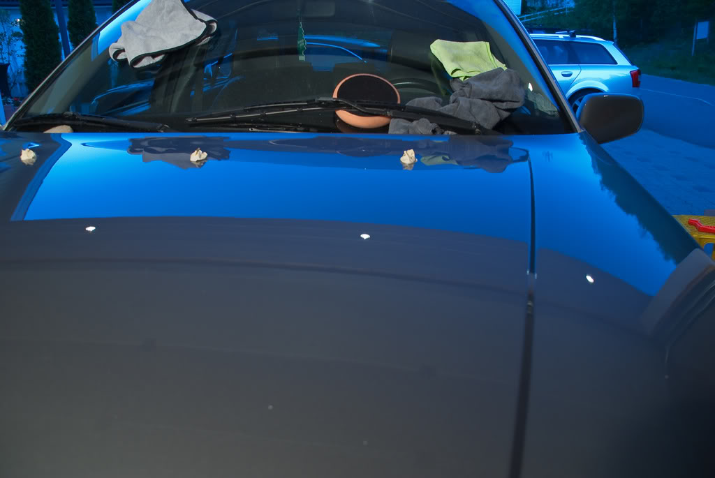

Her ble det S03 Gold på Gul Scholl og S30+ på Orange Scholl.
Så møttes vi ved panseret.
Etter S03 Gold
Så kjørte PO85 RD Leeeeenge.

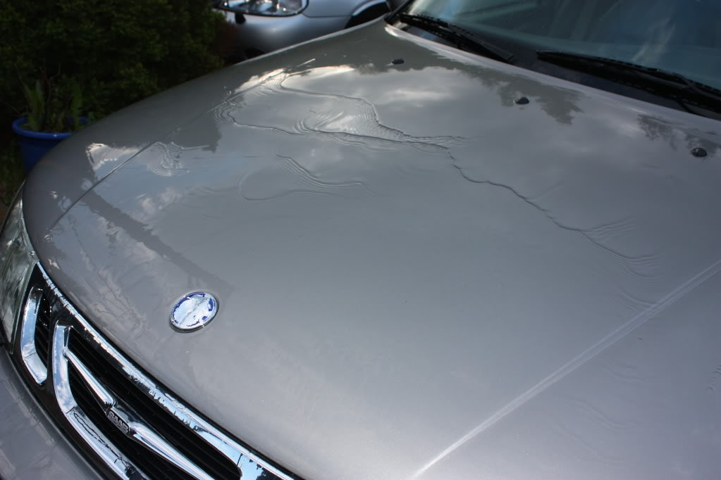

Som LSP valgte vi Menzerna's nye sealer som ble anskaffet på TDS 2010.
Lett å legge på og lett å buffe av. Siden bile bor rett nedi veien skal jeg følge med på Beading/Sheeting på denne.

Mht Mark V Uno så kjørte jeg den på orange Über og orange Scholl. Spredde enten på 700 og rett opp til 1500, og så rett av. Eller spredde med avslått maskin, rett opp til 1500+ og rett av. 4-6 pass ble kjørt. Medium press hele veien.

279 SteelGrey er (litt avhengig av formel-variant - det er fire forskjellige 279 tror jeg) medium + / hard - . På min egen bil så kjørte jeg #105 og metabo-ull med ekstremt lite hologrammer etterpå.
Mark V Uno tar 1200-1500 grit med orange liten Über, null hologrammer på denne bilen ihvertfall og en finish som man skal være ekstremt pirkete for å ikke godta (ihvertfall ikke på en 1-stegs). Den tar mye mer enn Meguiars D151 - men med D151 ble det litt mer "bling" og en del glattere, men så er jo D151 en mer ekte AIO (Mark V Uno er en one-step compound, ikke en AIO egentlig).
I dette tilfellet vil jeg si at Mark V avsluttet like fint som S30+, tok minst like mye som S17+ og etterlot seg null hologrammer.
