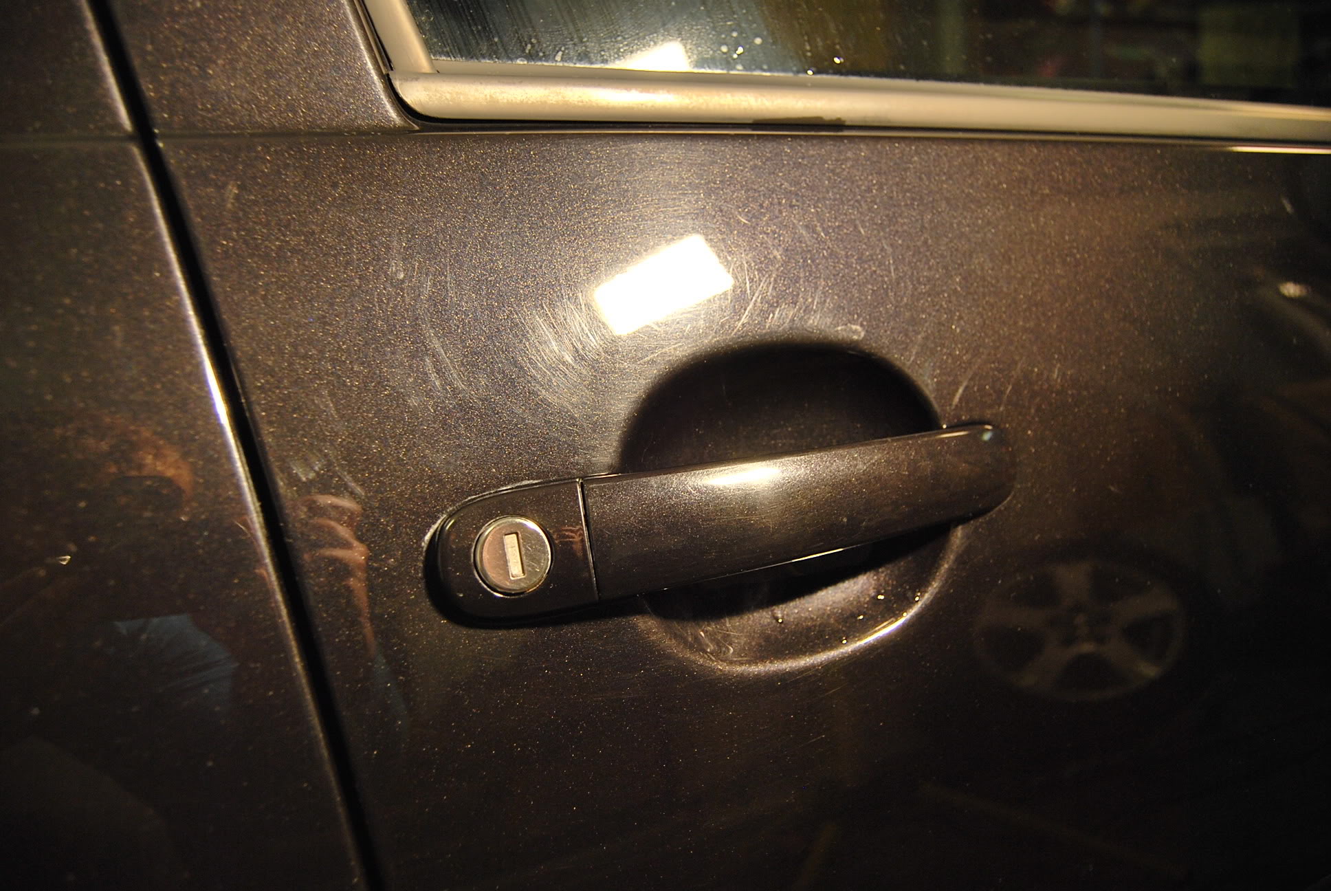

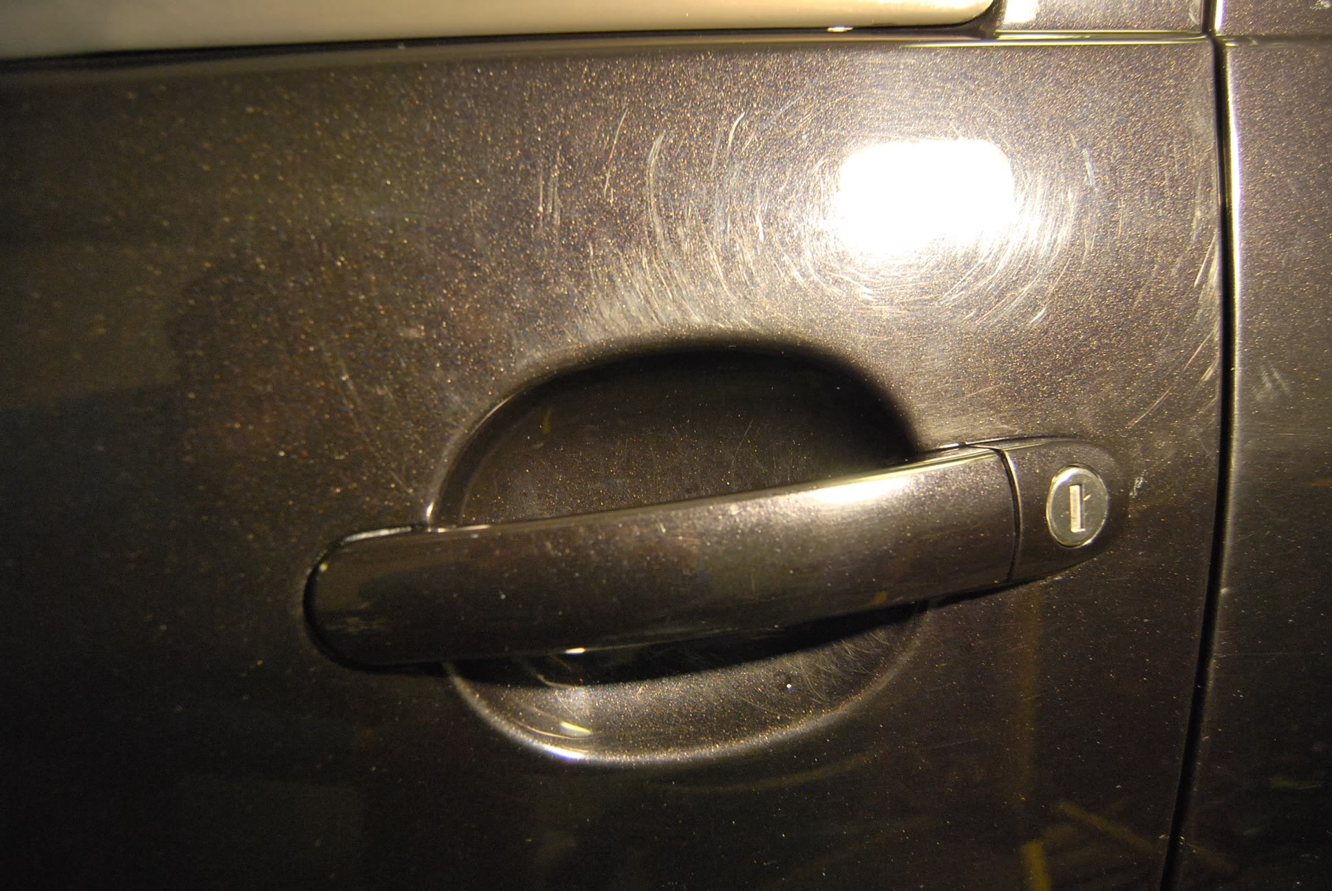

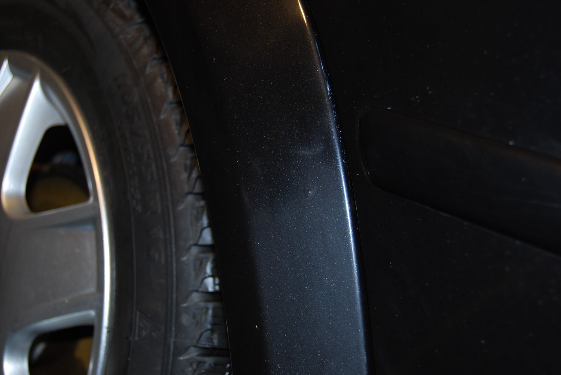

Meguiars 83 på rød pad rundt dørhandtak, på større riper og områder som er mattet av sprut fra dekkene.
Meguiars 83 på gul pad på hele bilen, opptil flere ganger på enkelte panel.

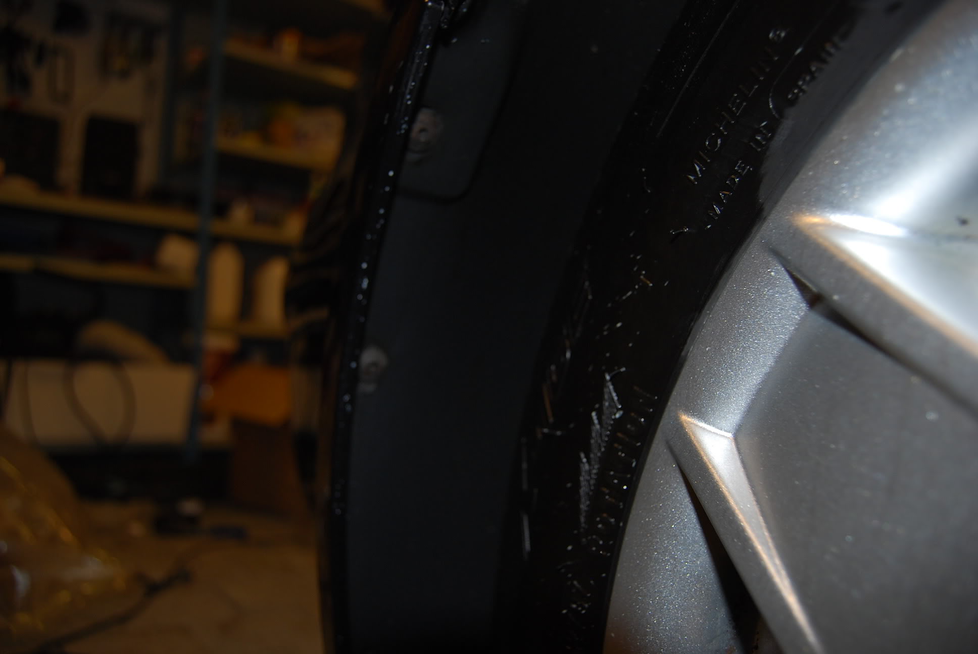

Felgene fikk også ett lag voks, og gummien fikk fornyer.
Fornyer kom i hjulbuene også B)

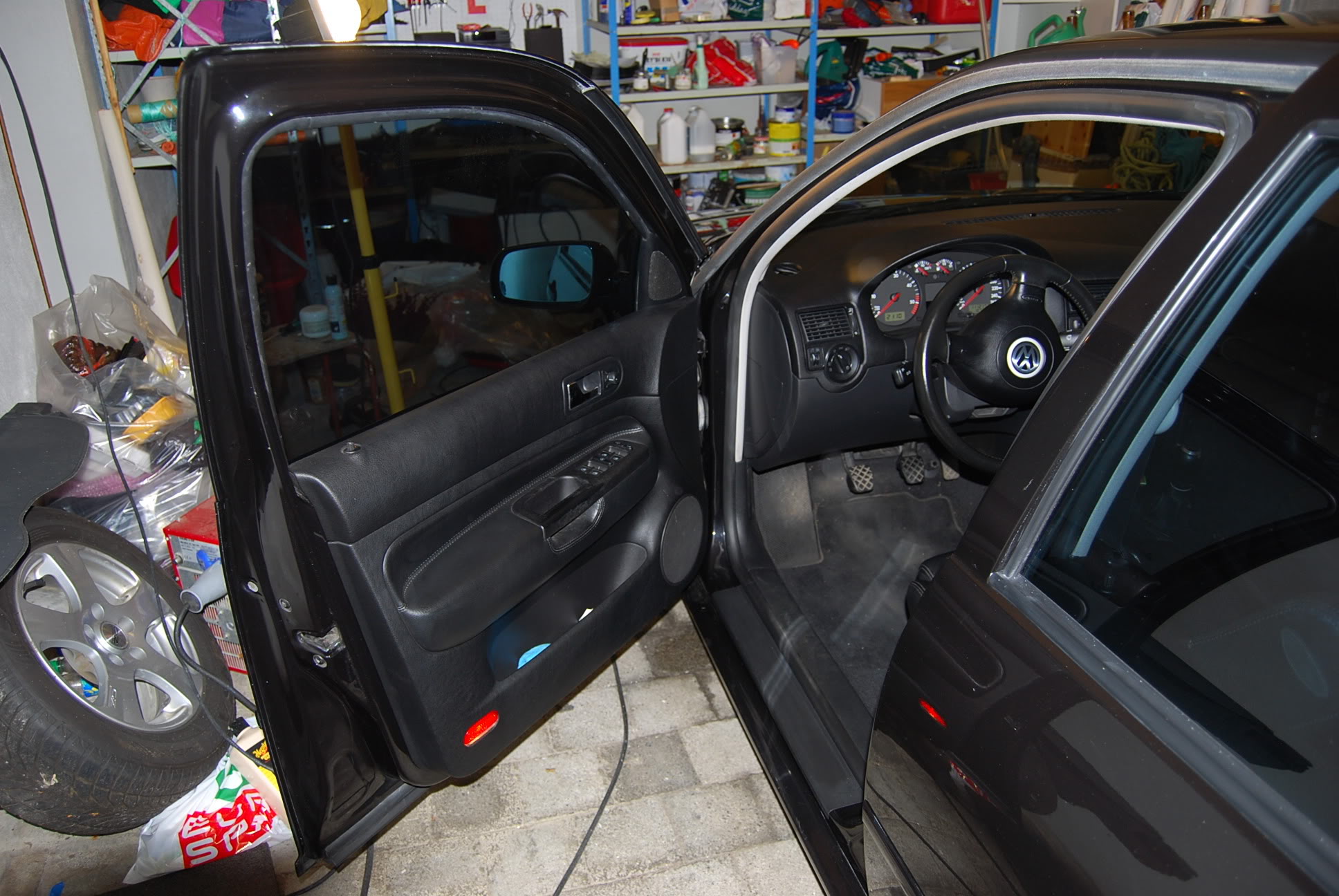

En liten bonus til kunden var støvsuging av gulvmatter foran.
Skinnrens og skinnkrem på dashbord, dørsider, armlen og stoler foran.

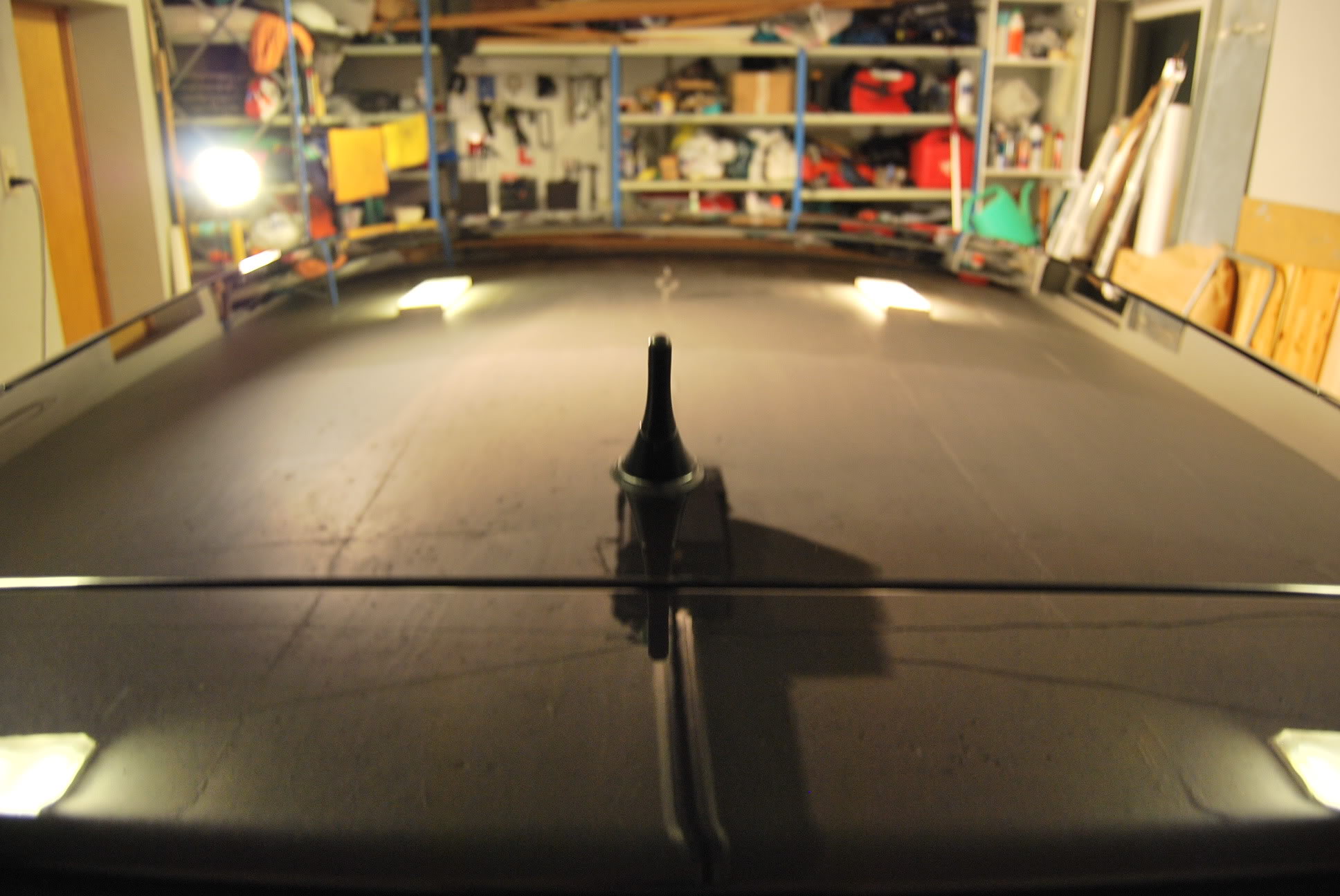

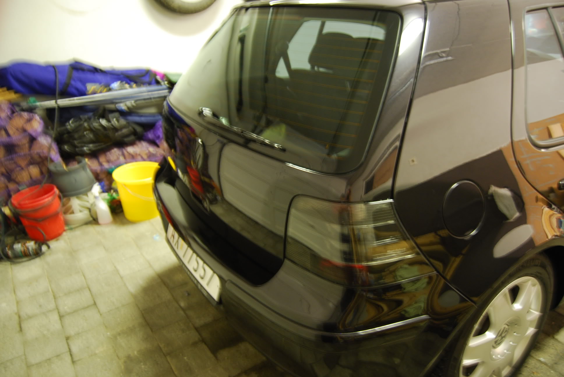

Ganske fornøyd med denne jobben.. Har stått i ett kvarter og fundert på hvordan jeg skal få frem lakkeffekten med kameraet i den stusselige garasjen.... Dagslys hadde hjulpet på =)

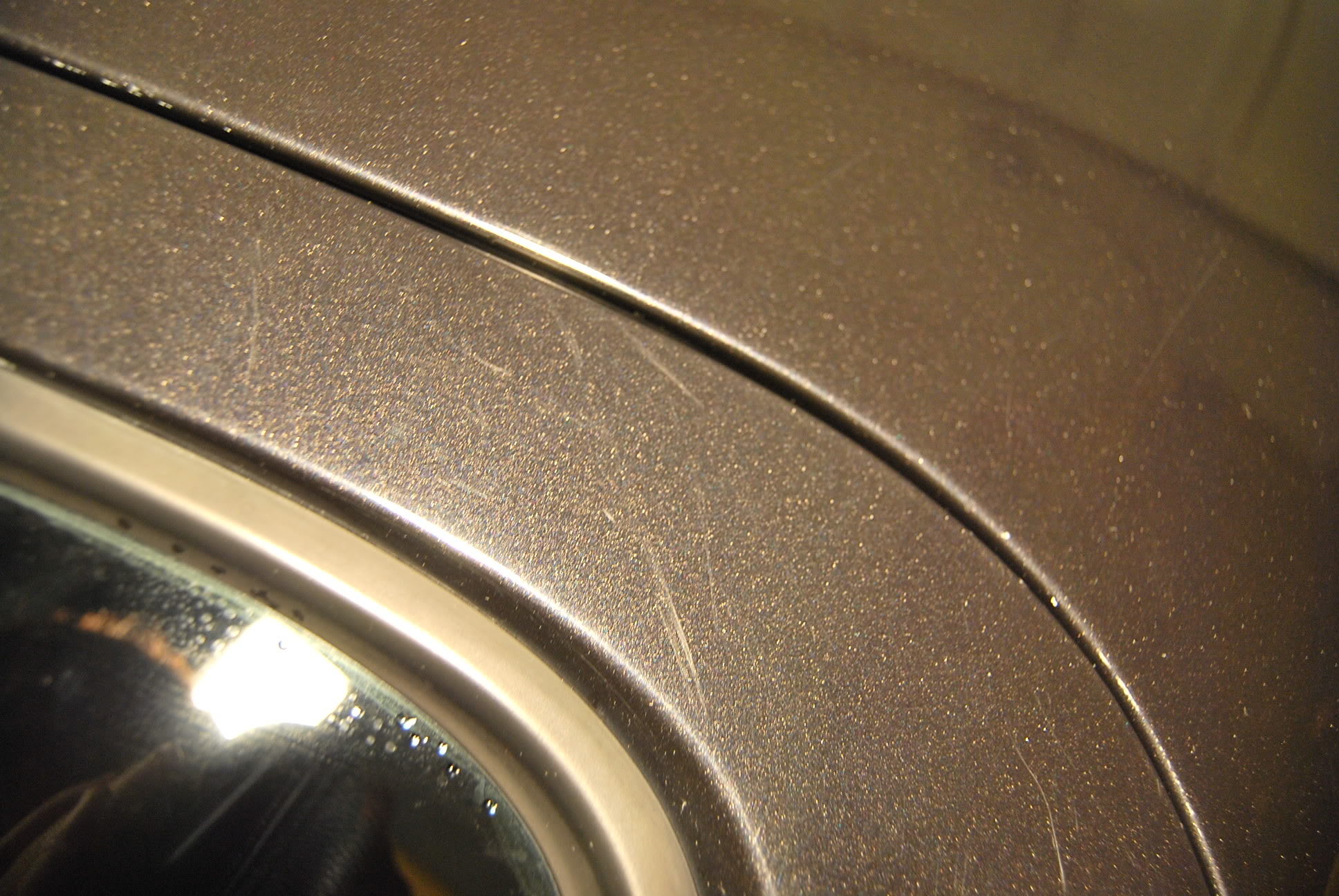

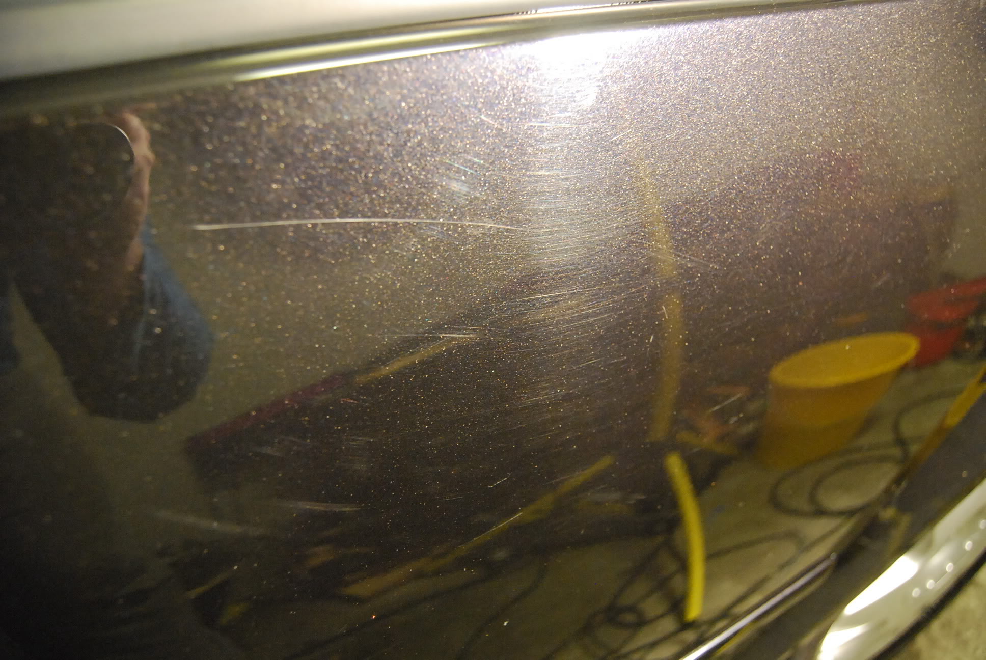

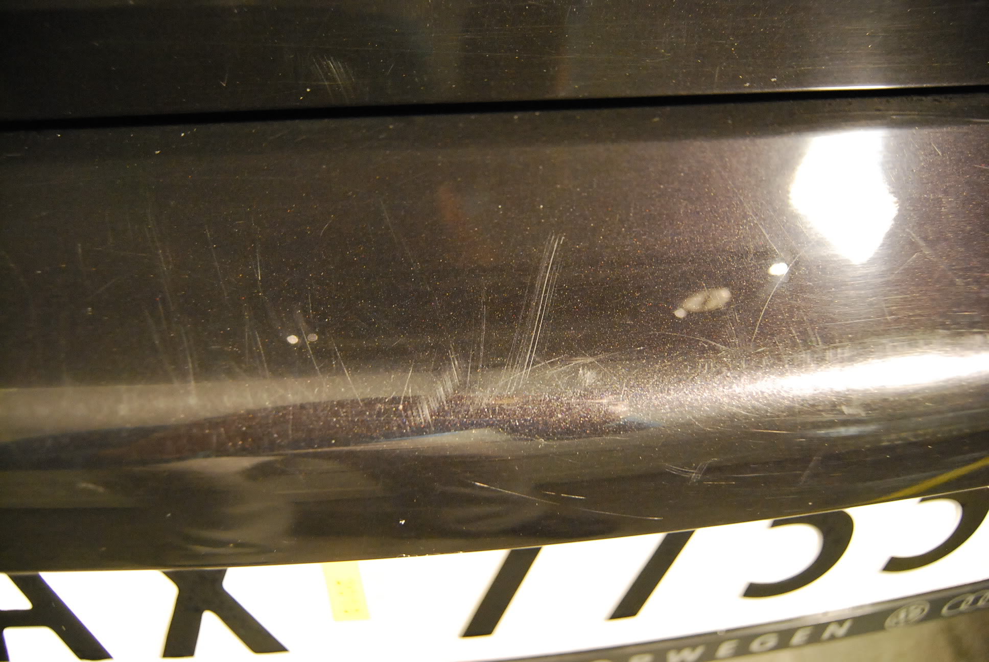

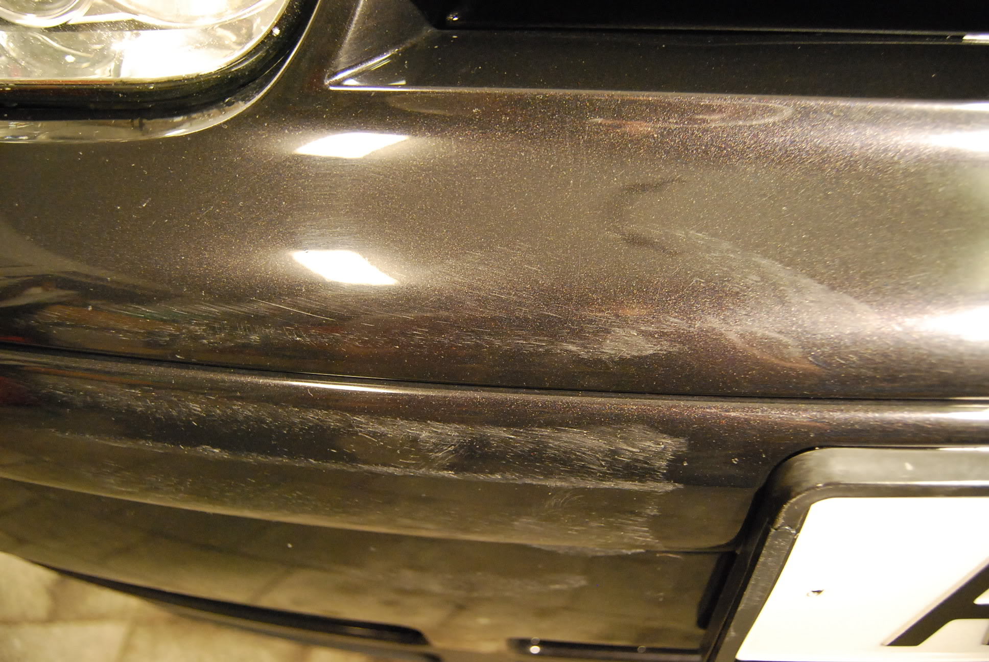

Av svære riper så var det noen grove på frontfangeren (typen som ser ut som det er slipt med groveste papir)

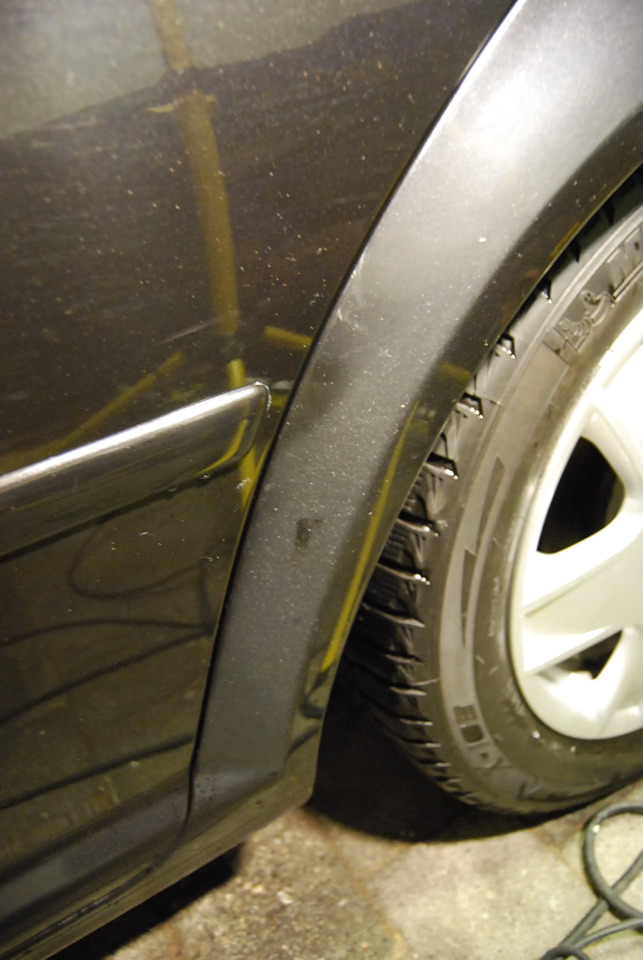

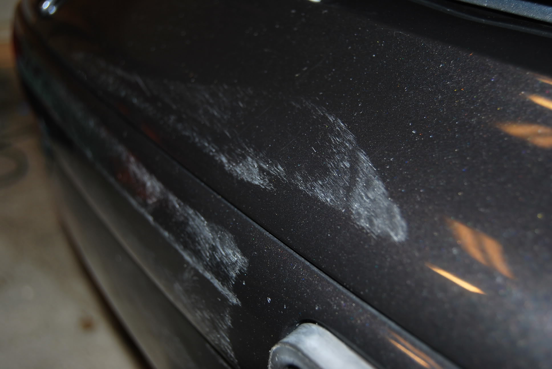

Bakfangeren hadde fått juling av inn/utlasting fra bagasjerom, de som ikke hadde tatt all lakken er for det meste borte.

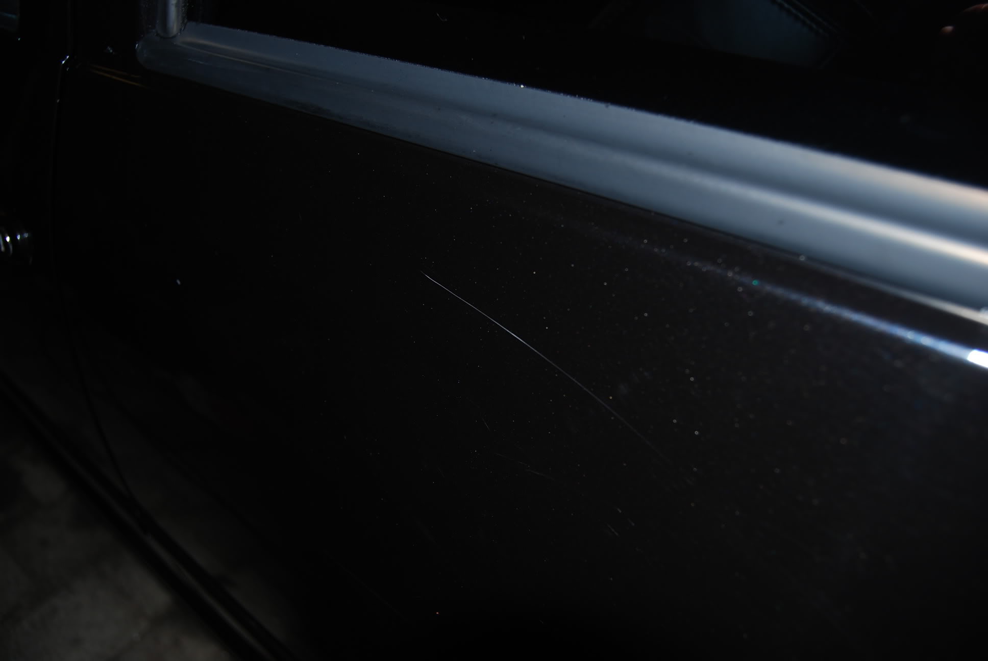

Noen nøkkelriper på dører og skjermen, for det meste borte eller lite synlig..

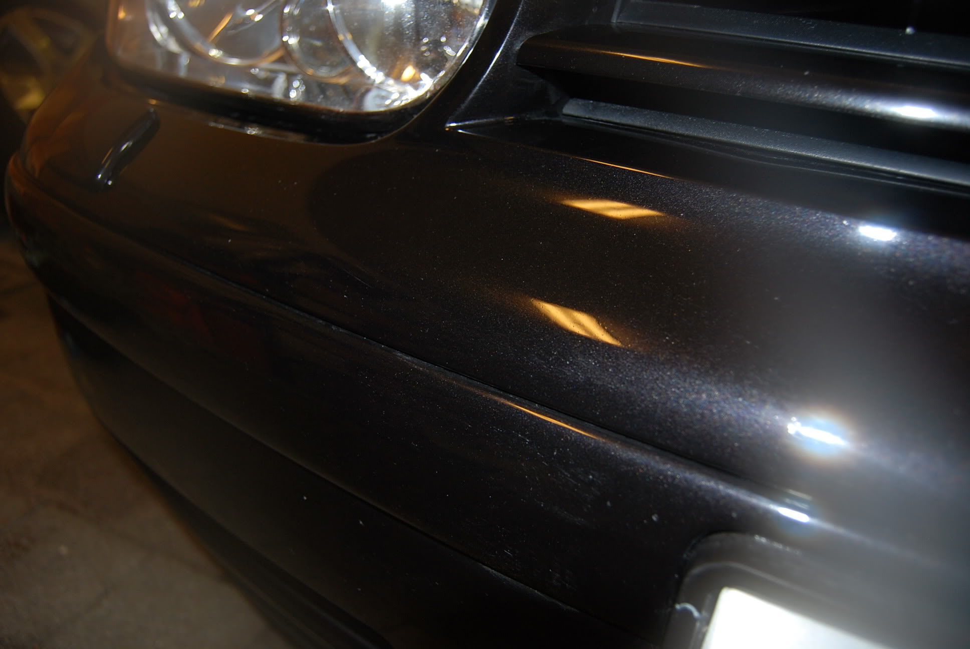

Før:
En omgang MG83 på rød pad:
To omganger:
Tre omganger:

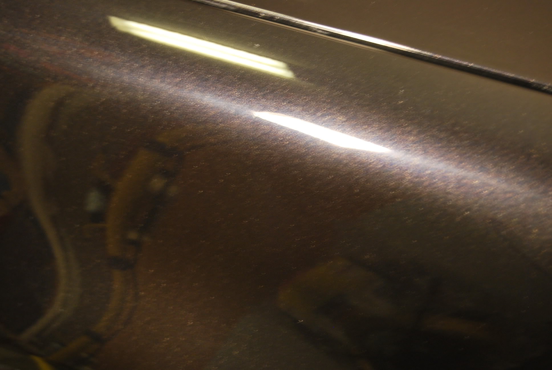

Ett lite 50/50 bilde, er ikke så flink med bilder så dette er alt dere får av 50/50 for denne gang.
Ferdig:

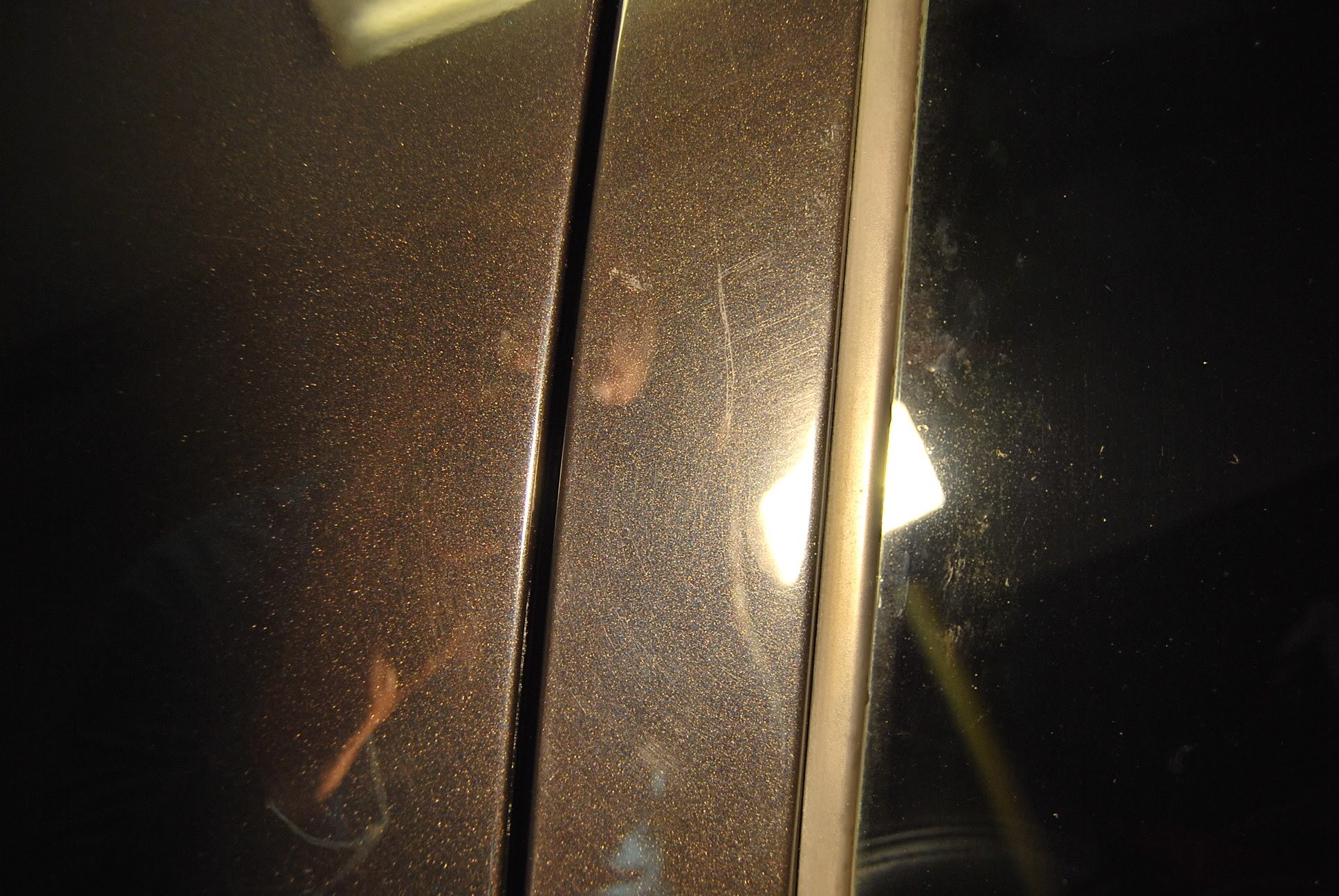

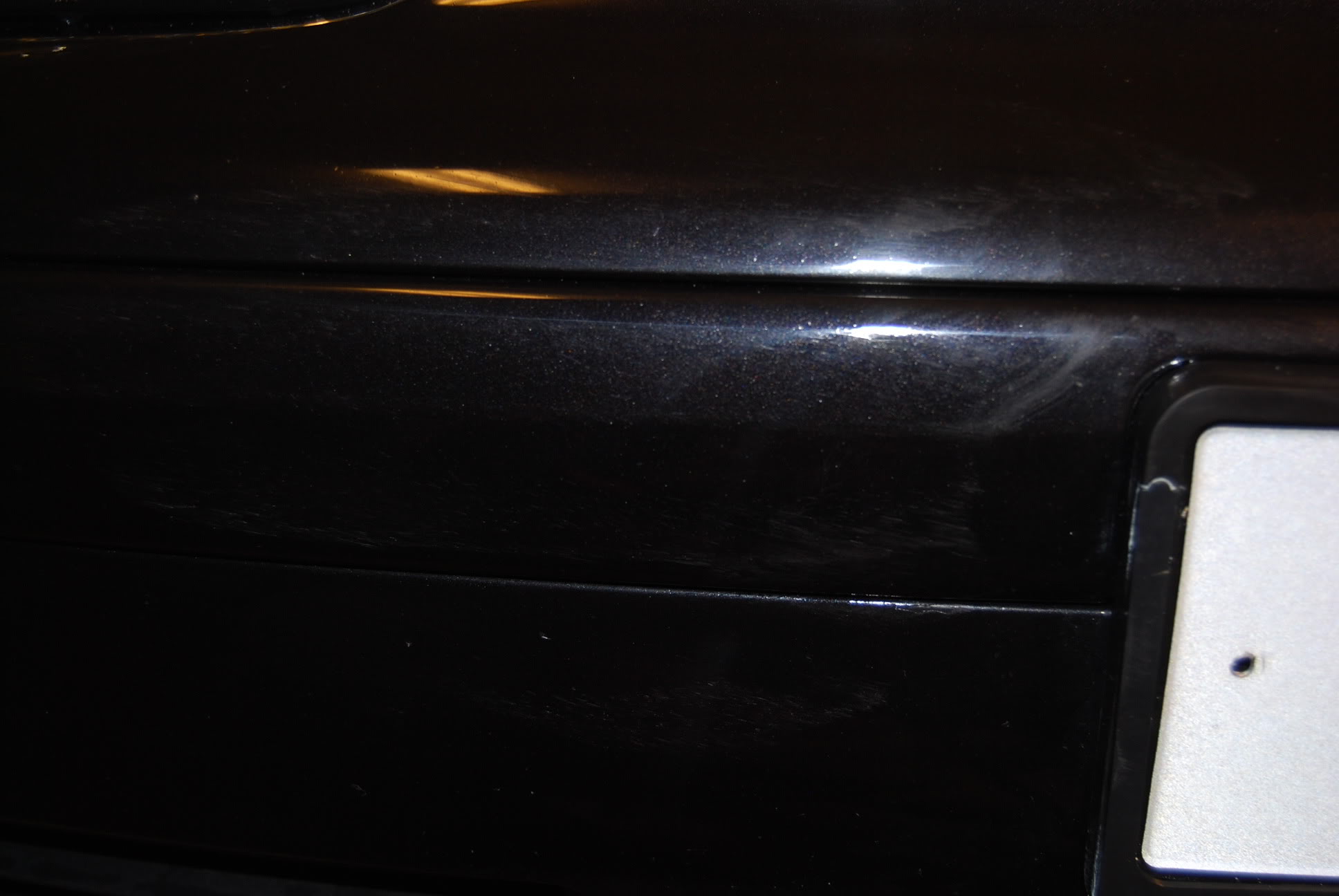

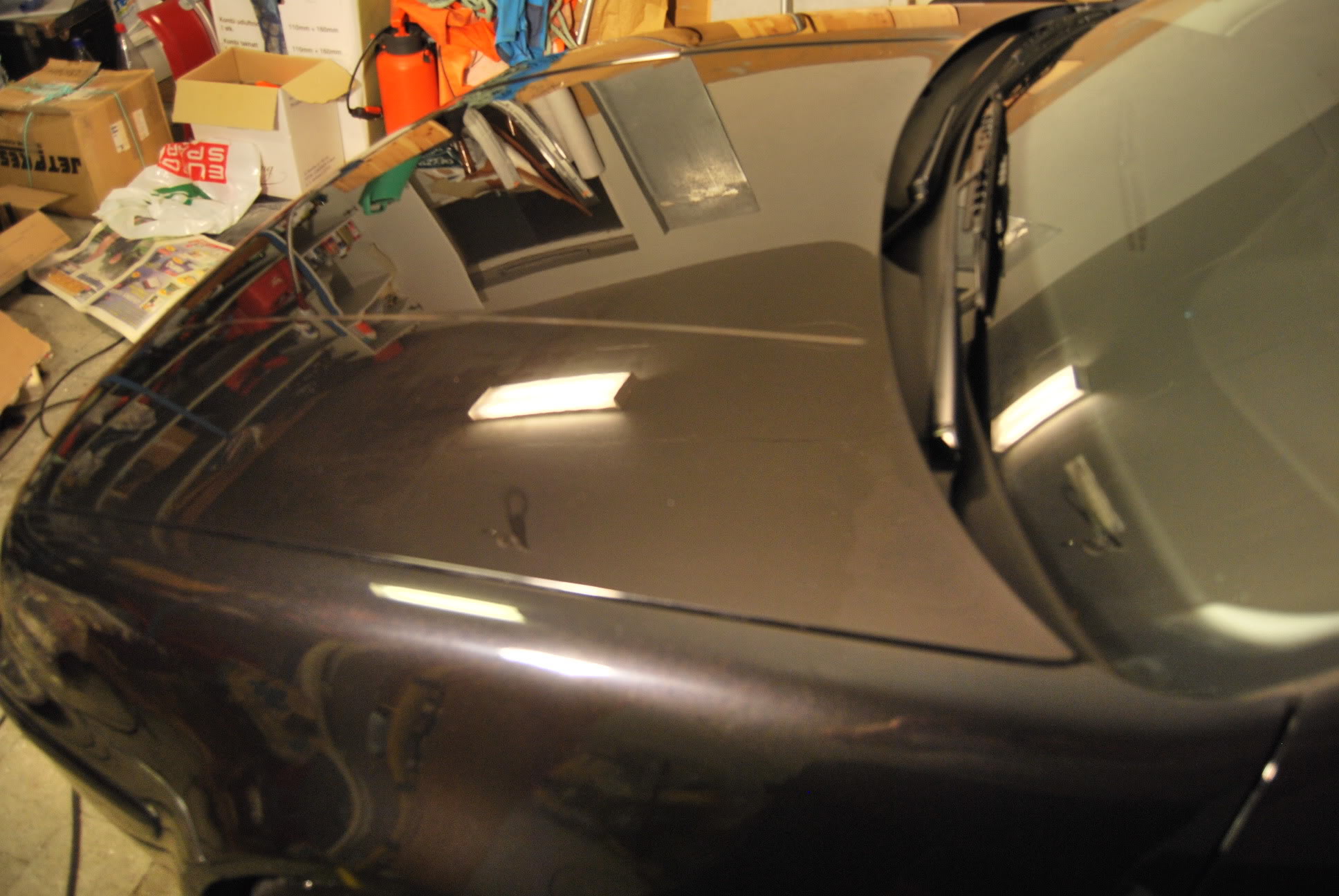

Vanskeligeste ripene var her;

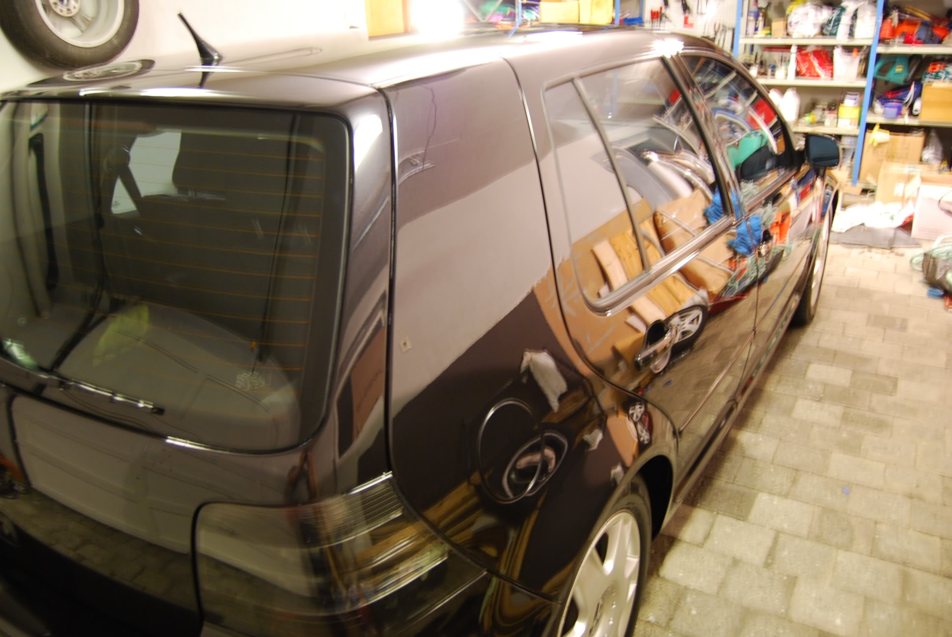

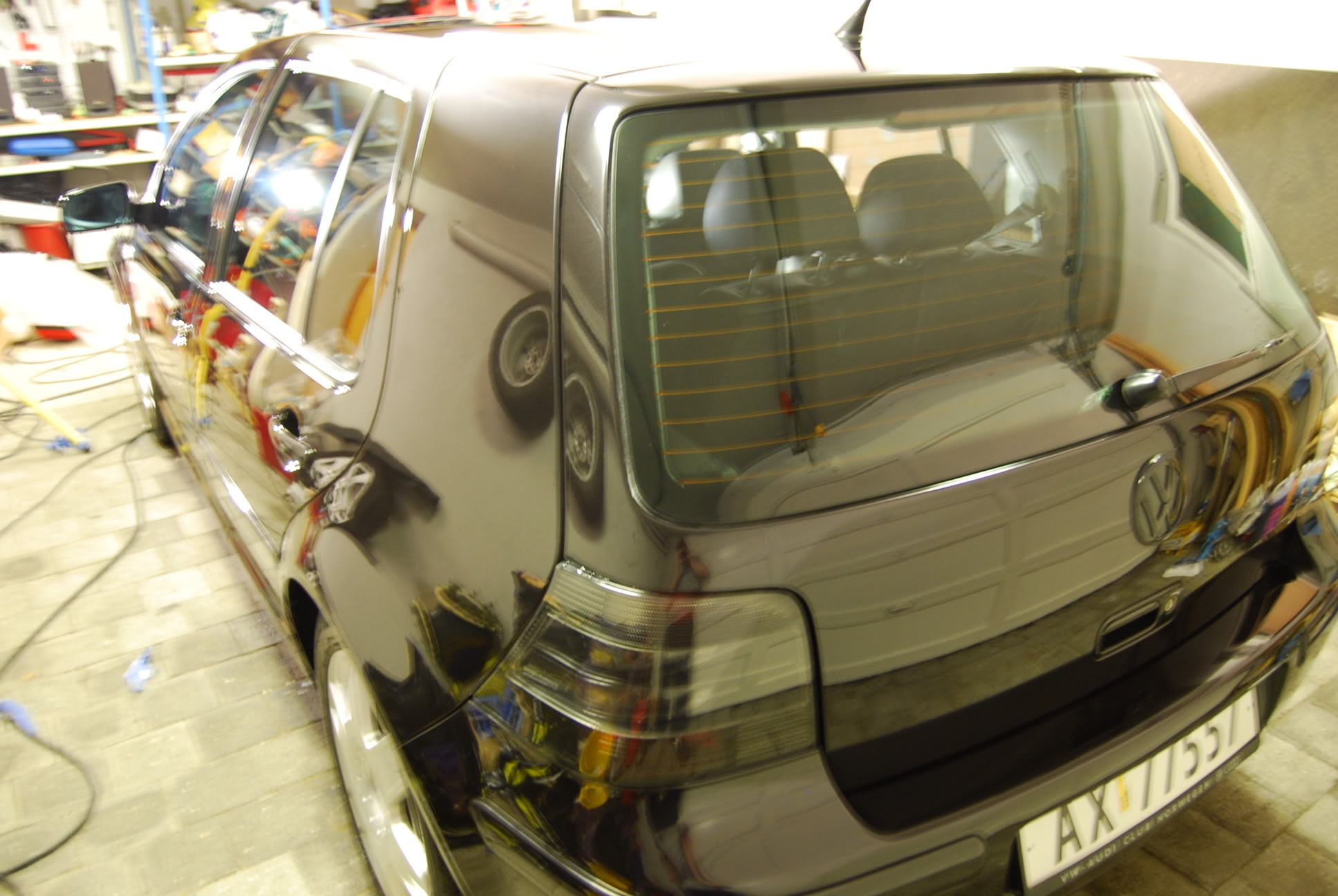

Nå er bilen polert, og lakkforseglingen herder :)
Var en del vanskelige riper i denne bilen, og hadde litt problem med hologrammer, men tror jeg fikk bort det meste etter to runder MG80 på sort pad.
Nå er jo solen nede, så blir litt vanskelig å se det 100%, men LED lykta mi og arbeidslampa sier well done ;)
Bestilt meg 3M ultrafine, har hørt rykte om at den er finfin på hologrammer!
Blir to lag CG XXX på denne, etter Duragloss 111 sealer..
Voks på felger, dørkarmer og dørhengsler..
