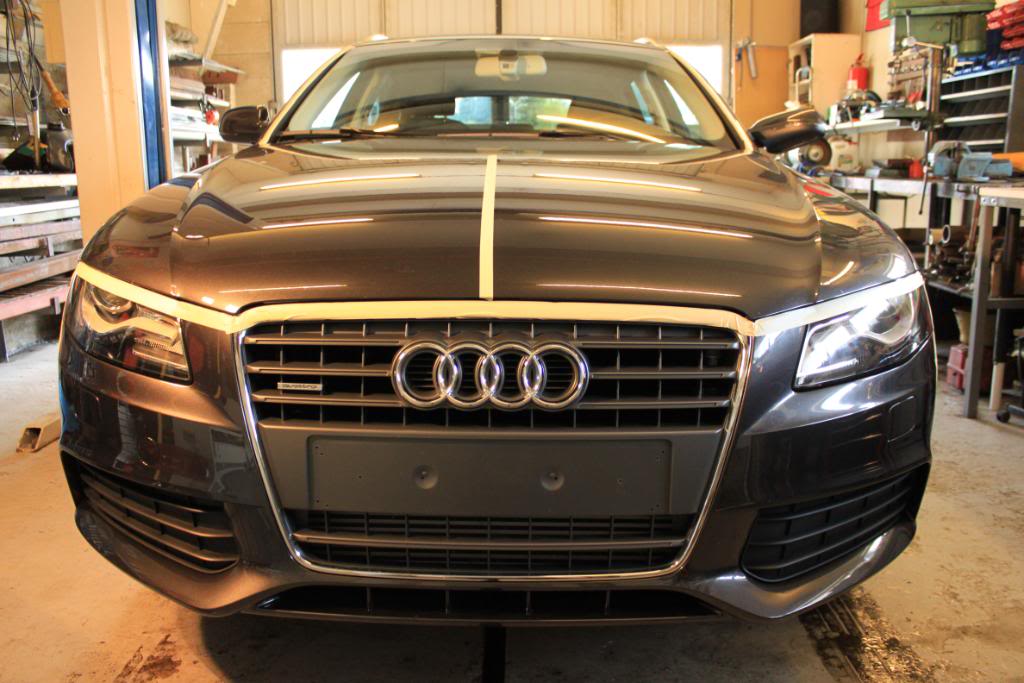

Eieren hadde vært flink med vedlikehold, og vasket bilen i snitt 3 ganger i uka. Den hadde også blitt behandlet med diverse Duragloss produkter for ikke så lenge siden, så den beadet og sheetet ikke så aller verst når jeg skulle vaske den. Eieren ville ha en 2-stegs jobb, og en god SV voks som LSP, samt rens og voks på felger. Jeg kunne også ha bilen helt til lørdag, så det trengte ikke å bli noe stress heller. Så dette så ut til å bli en veldig bra avkobling fra militæret.

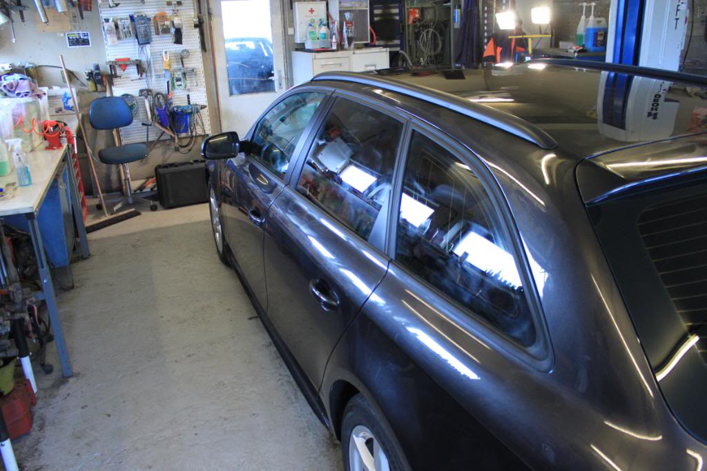

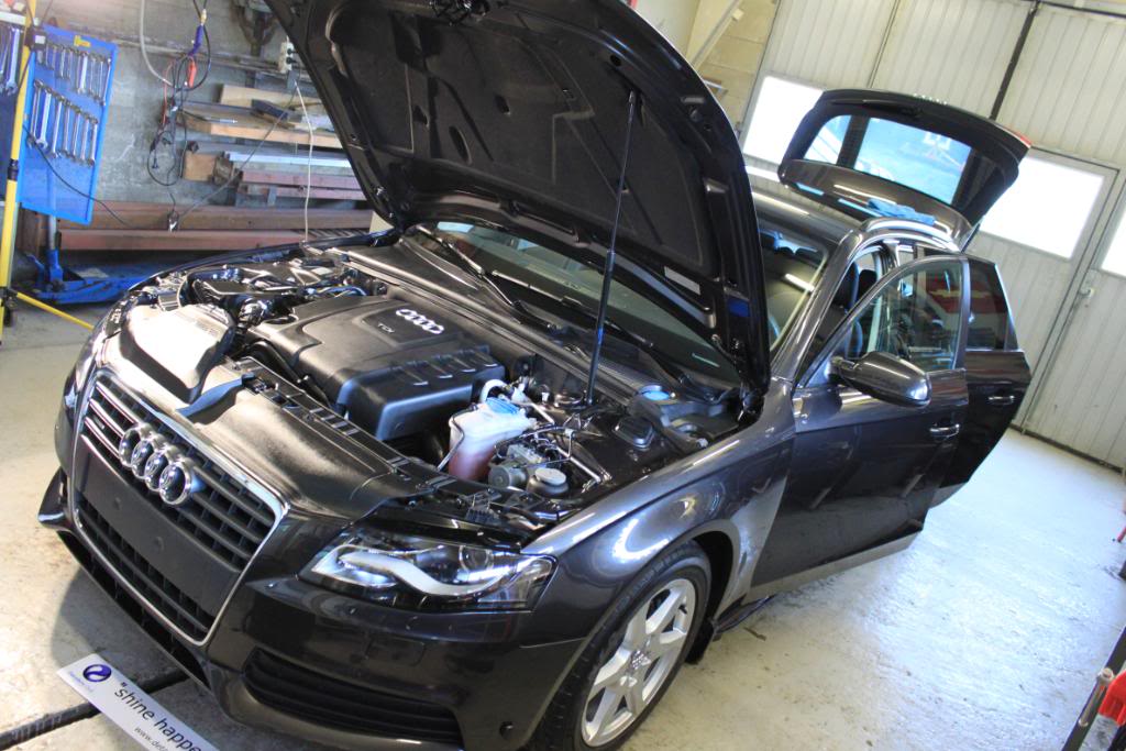

Fikk som sagt levert bilen på torsdags kveld, men siden det regnet såpass som det gjorde, og det var meldt oppholdsvær dagen etter, drøyet jeg det med å starte på vasken til fredags morgen. Så kl halv 10 dagen etter, startet jeg på vasken med overskyet vær, perfekte forhold med andre ord :)

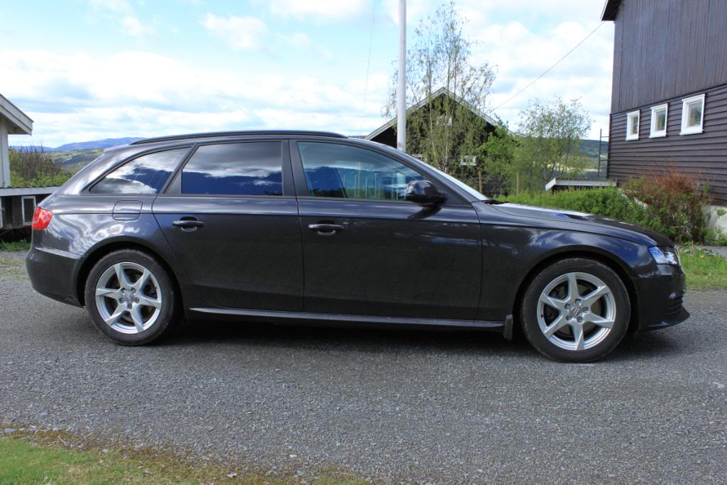

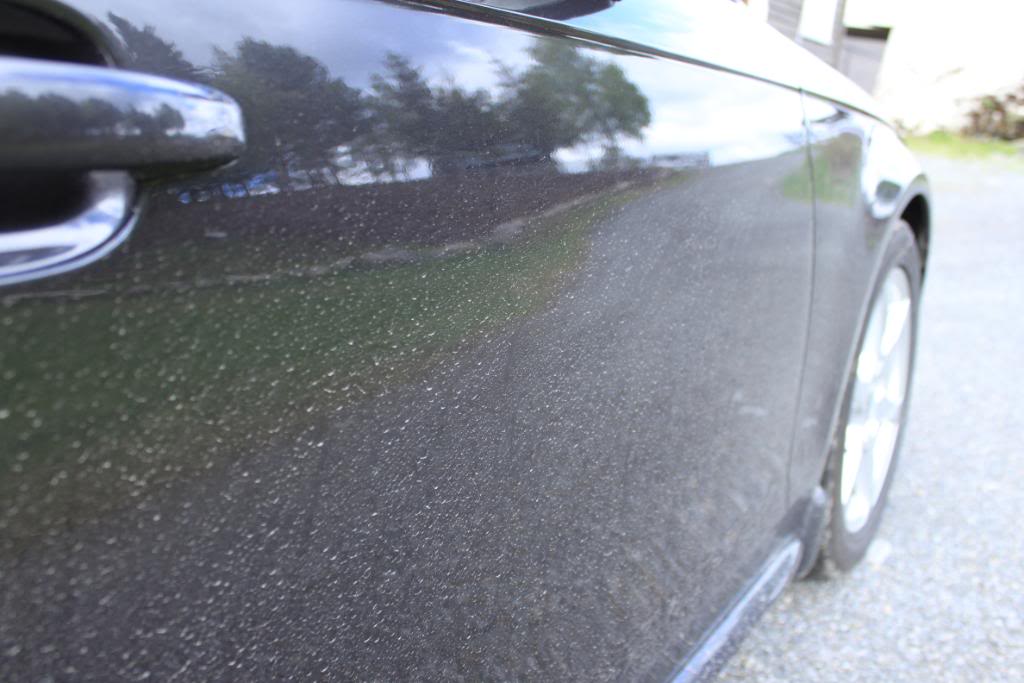

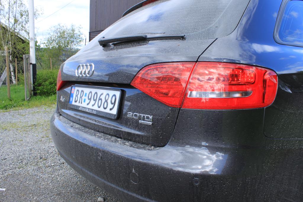

Noen bilder av hvordan bilen så ut før vask:
Som dere ser så var bilen i god stand, så vasken skulle ikke by på større problemer.

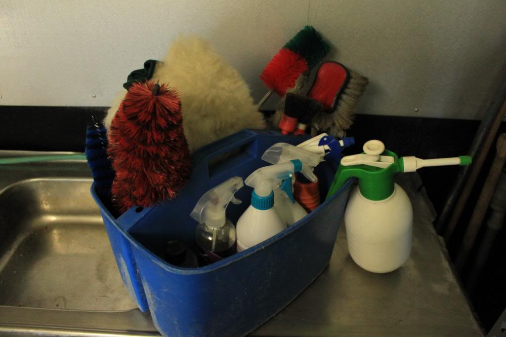

De utvalgte vaskeredskapene denne gangen:

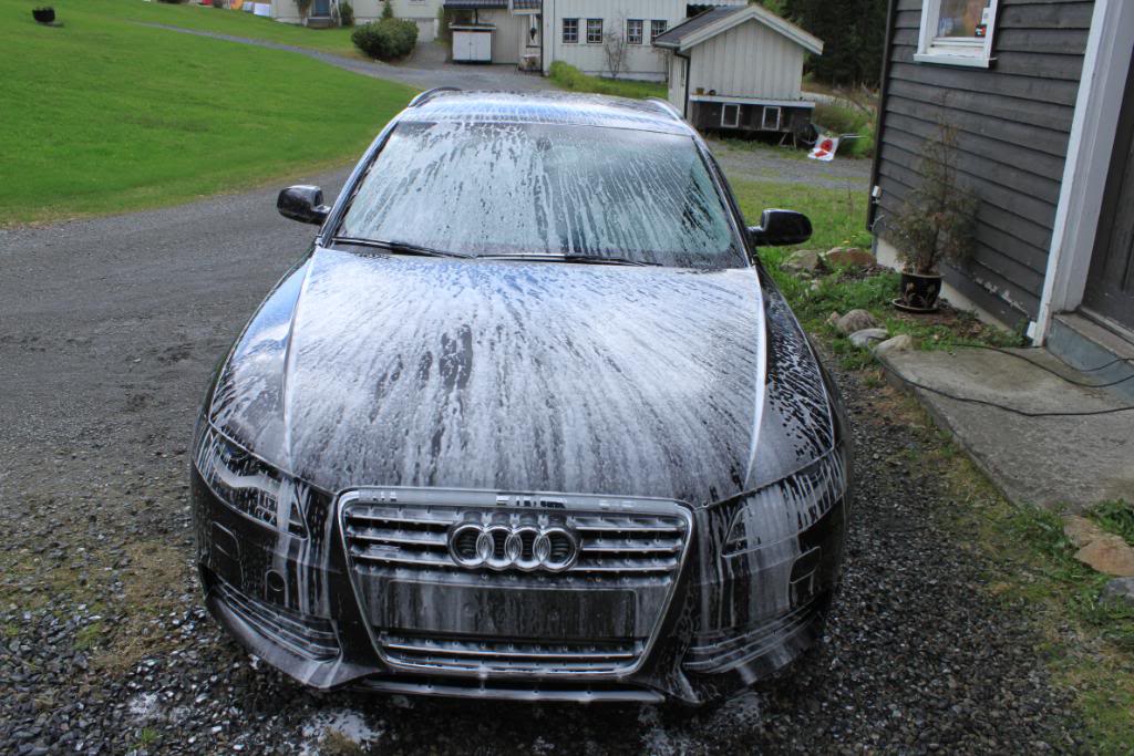

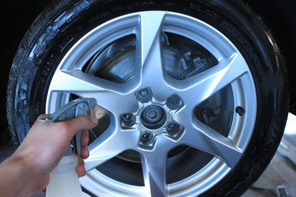

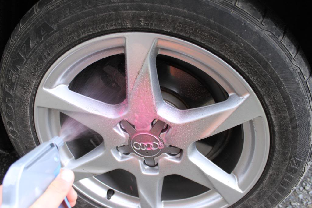

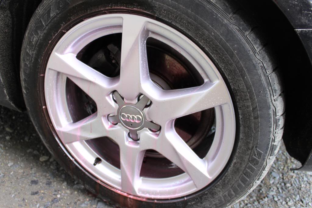

Startet med å dynke alle felgene med P21 gel blandet 1:1 med vann, og Surfex HD blandet 1:3 med vann på dekk.
Deretter ble det Prickbort under vinduene rund about, mens det ble Surfex HD 1:16 på resten av bilen.
Etter ca 10 min virketid, så det slik ut:
Ikke mye møkk å nevne, verken på lakk eller felger. Uansett ble bilen så foamet med en sterk blanding av OPW, ca 50/50 med vann i kanonen. Bildet er tatt etter ca 5 min virketid.

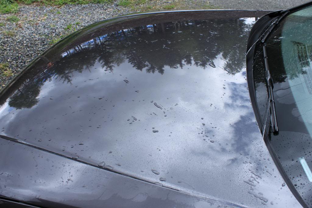

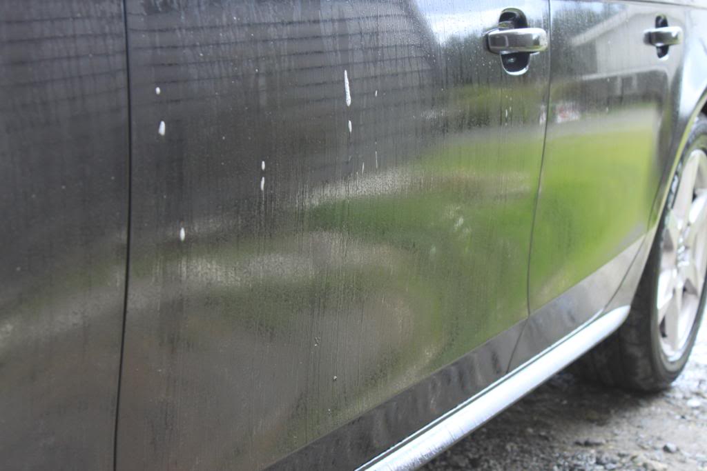

Etter dette ble bilen spylt grundig med den nye HT spyleren, med en temperatur på ca 60 grader. Må virkelig si det var deilig med ordentlig trykk og BRA vannmengde hele tiden. Etter avspylingen så lakken slik ut:
Som dere ser hang fortsatt Duragloss sealeren godt på, og vann rant lett av. Men allikevel var det noen asfaltflekker her og der, så felger og all lakk under vinduene ble dynket med IronX. Da så det slik ut:

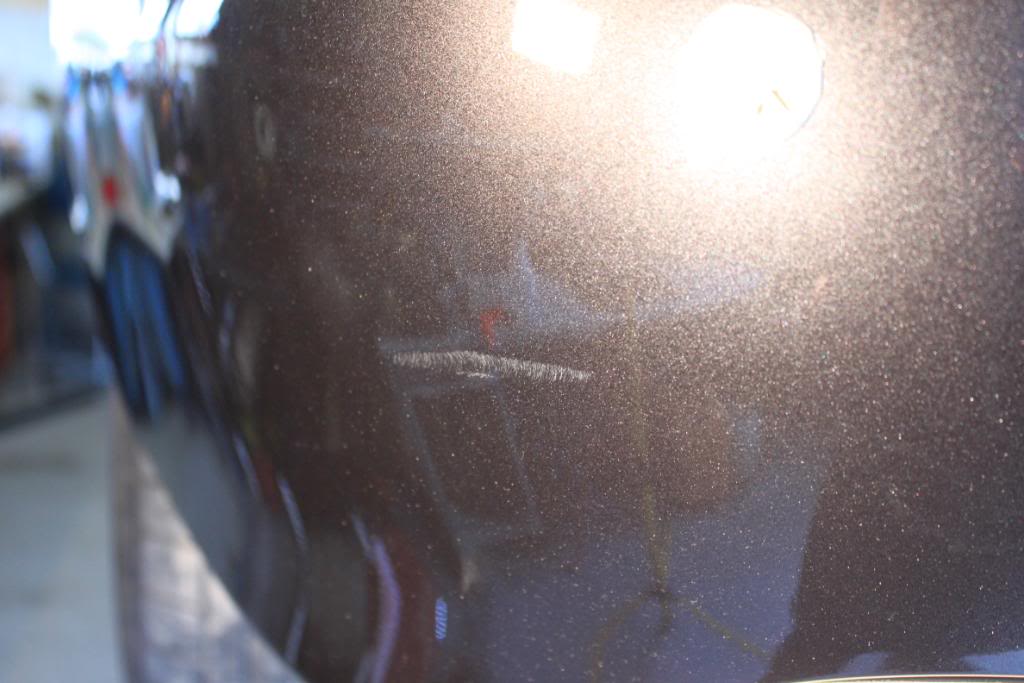

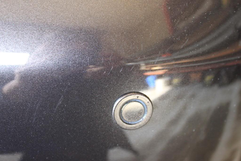

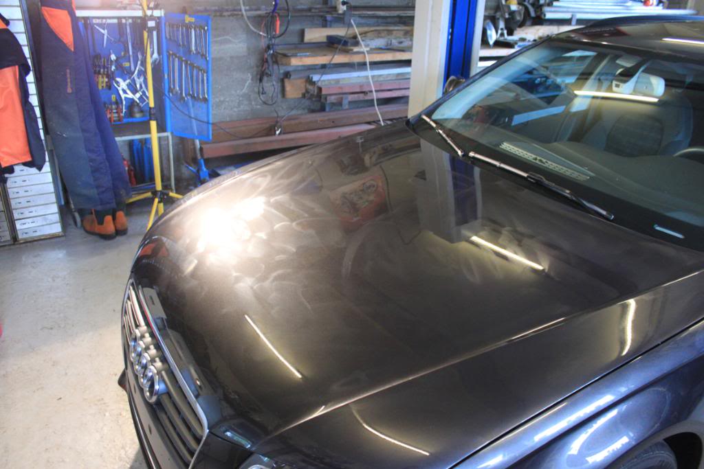

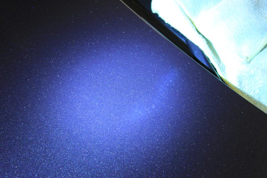

Som dere kan se, så var ikke lakken så verst i det hele tatt. Men det var noen litt større skrammer rundt om som så ut som de hadde blitt forårsaket av diverse handleturer på kjøpesenteret... Jeg hadde også litt problemer med å fange ripene med kamera på denne fargen. Så det er ikke så veldig mange wow bilder det er snakk om i denne tråden dessverre.

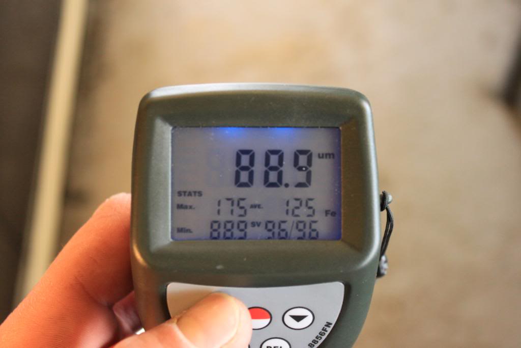

Over til lakkmålingen, så lå lakken i snitt på 125 um, med en maks måling på 175 um, og minimum måling på 88,9 um som dere ser.
Her kan dere også se oversikten jeg lagde over alle målingene som ble gjort på bilen.

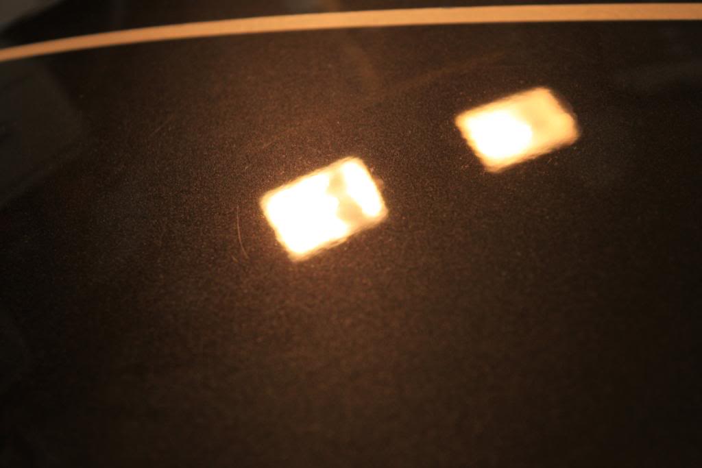

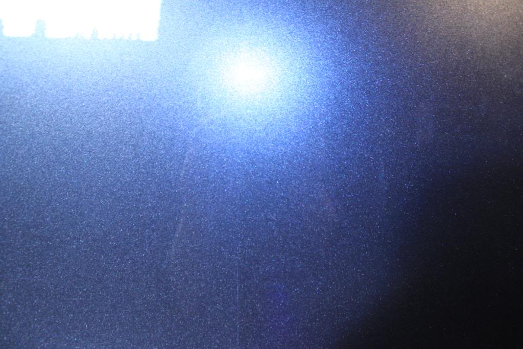

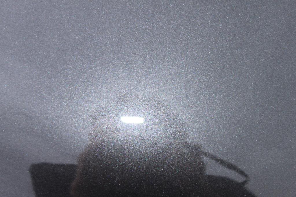

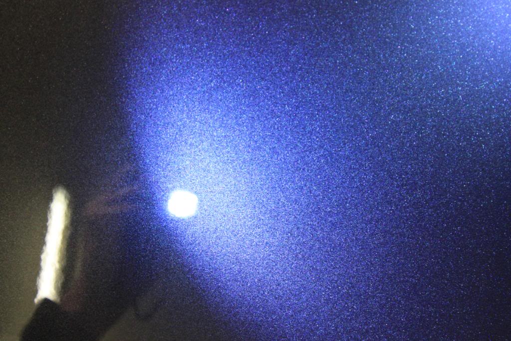

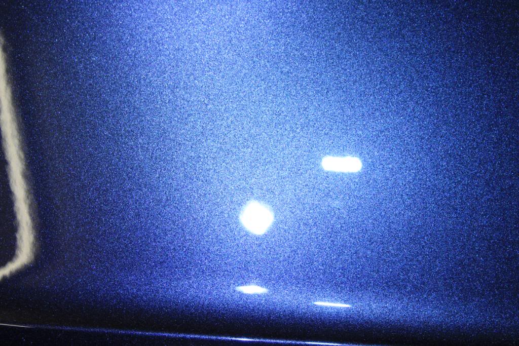

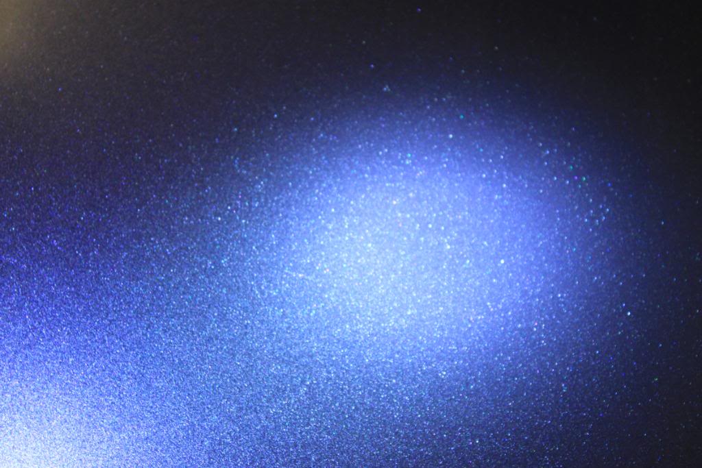

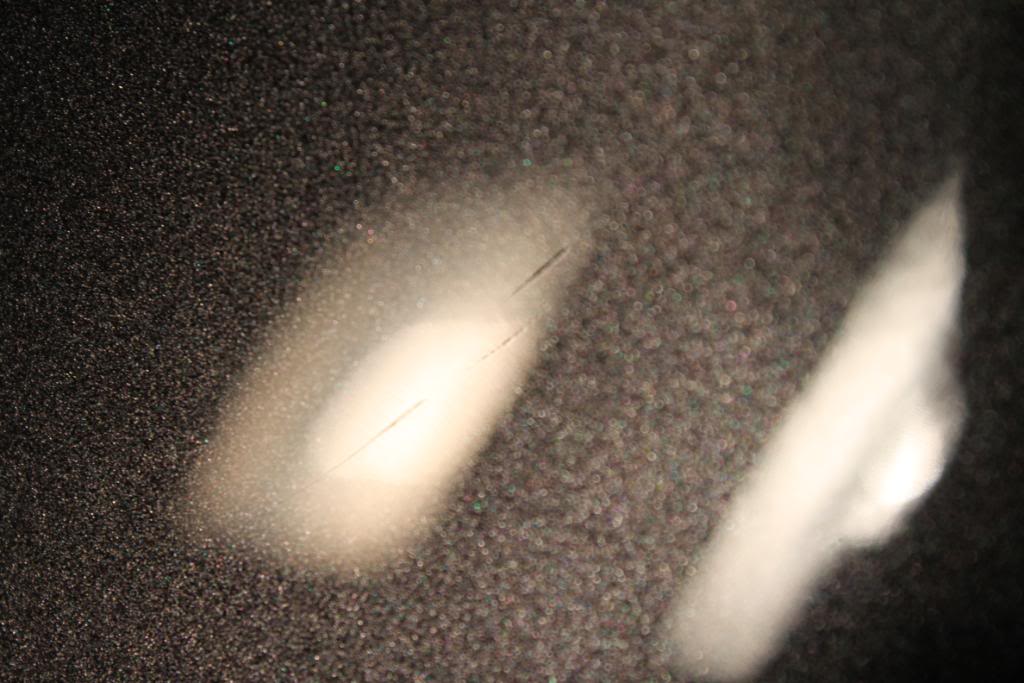

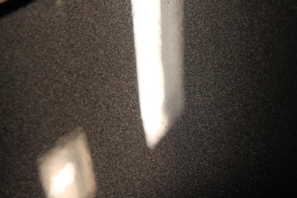

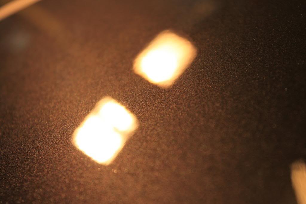

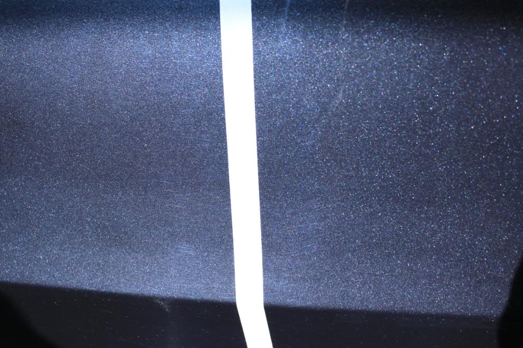

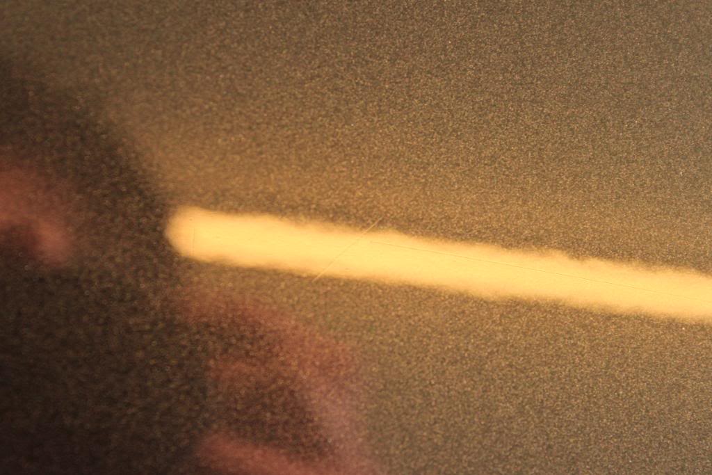

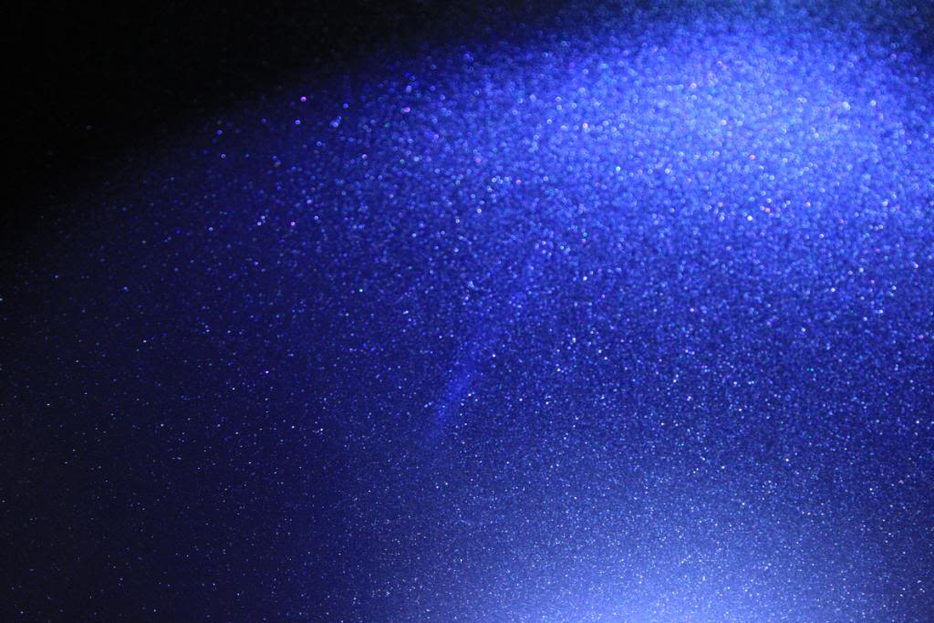

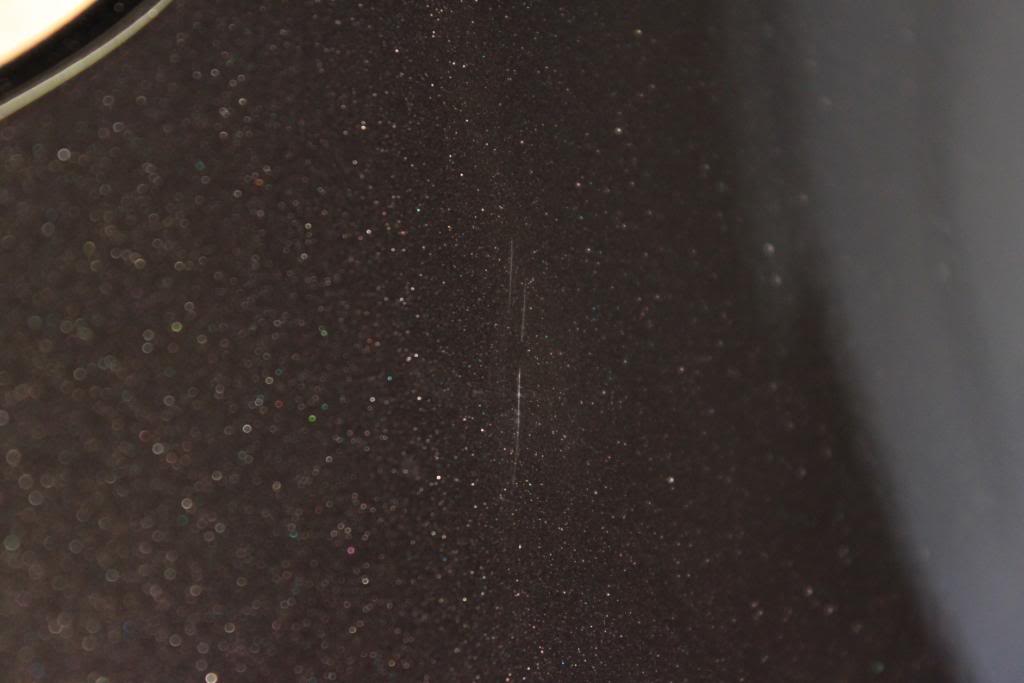

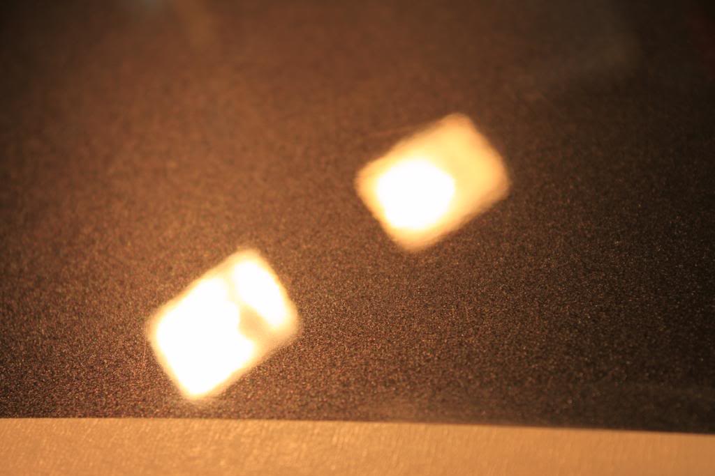

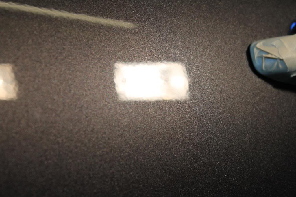

Så var det over til combotesting. Hadde i utgangspunktet stålsatt meg mot supermyk lakk som jeg vet det har vært på en del av de nyere Audiene, men ble ganske positivt overrasket da jeg skjønte at det her var snakk om det motsatte.

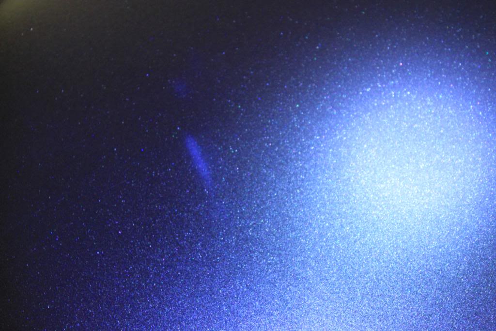

Prøvde først med Scholl S30+ og grønn Uber pad på roterende. Dette tok ikke særlig av de RDSene som var, men det meste av de få swirlsene som var.
Gikk så over til Orange Scholl pad med samme produkt, men da ikke dette gjorde noe særlig forskjell, gikk jeg over til S17+ på Orange Scholl. Da ble det slik:

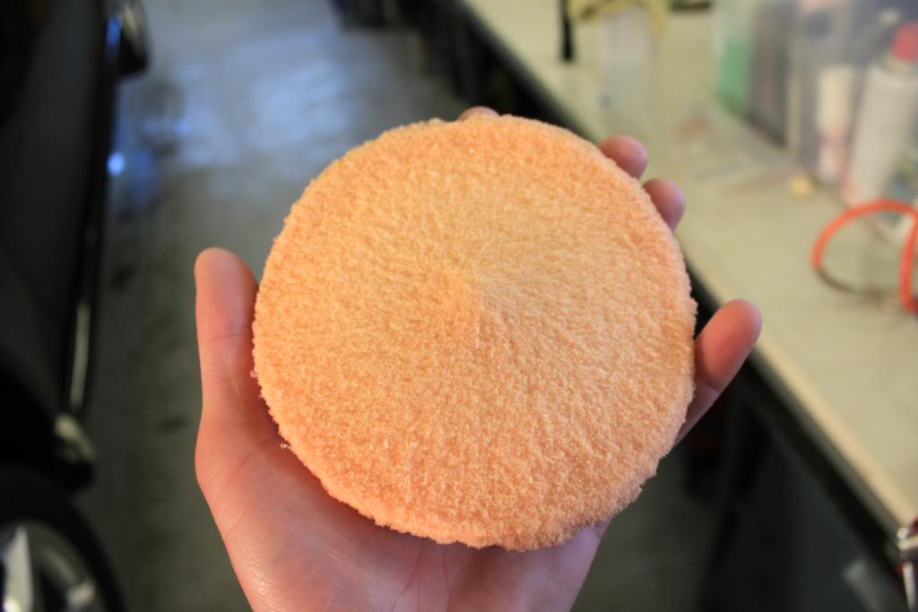

Ville prøve å få det enda litt bedre, og gikk over til Orange Uber som jeg vet er noe grovere enn Scholl sin orange pad. Resultatet:

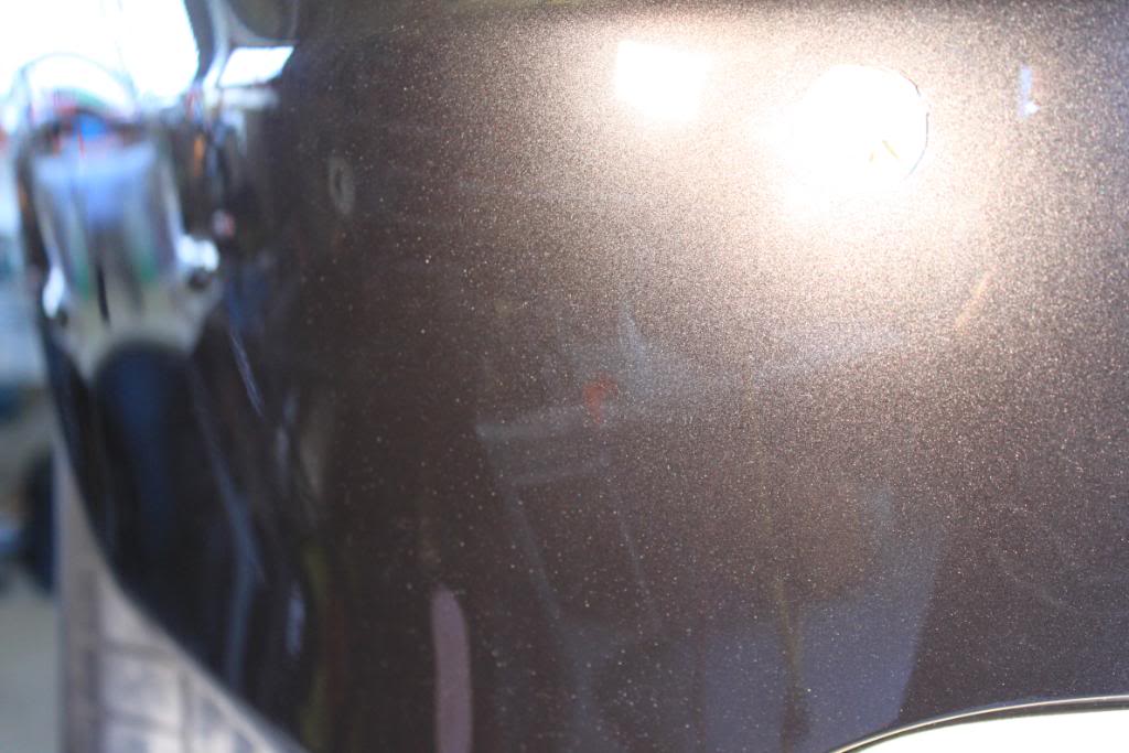

Startet å kjøre denne comboen ved å spre et pass på laveste rpm, for deretter å gå opp til 1500 rpm 2-3 pass med en del press, for deretter å kjøre et pass uten press. Som dere ser var det fortsatt igjen noe, men det virket som at lakken var såpass hard at det måtte til vesentlig hardere skyts eller våtslip for å fjerne det. Så ved å fintune teknikken, (som tross alt også var litt rusten) ble resultatet godkjent.
Endte da med å kjøre S17+ på orange Uber pad slik: 1 pass på laveste rpm for å spre, opp på ca 1700 rpm tre pass med mye press, og rett av. Dette resulterte selvsagt i hologrammer, men de var det enkelt å fjerne på steg 2. Det så i alle fall slik ut etterpå :)

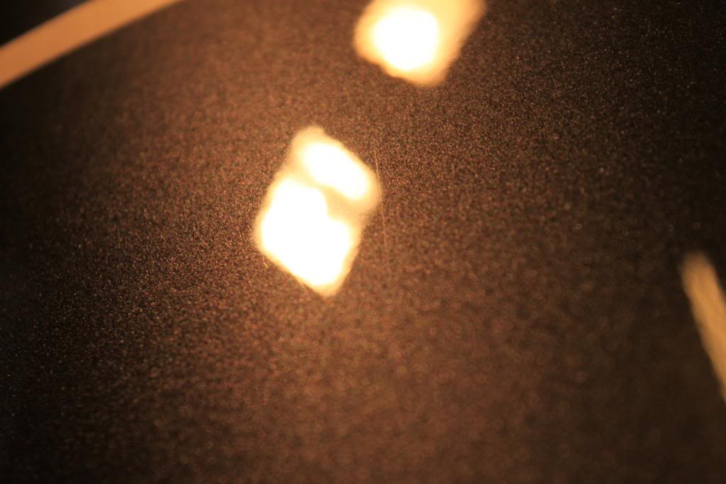

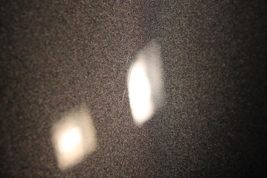

Som sagt var det ikke spesielt lett å fange ripene med kamera, så dette er egentlig noen av de beste før/etter og 50/50 bildene jeg fikk:

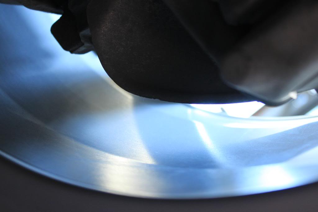

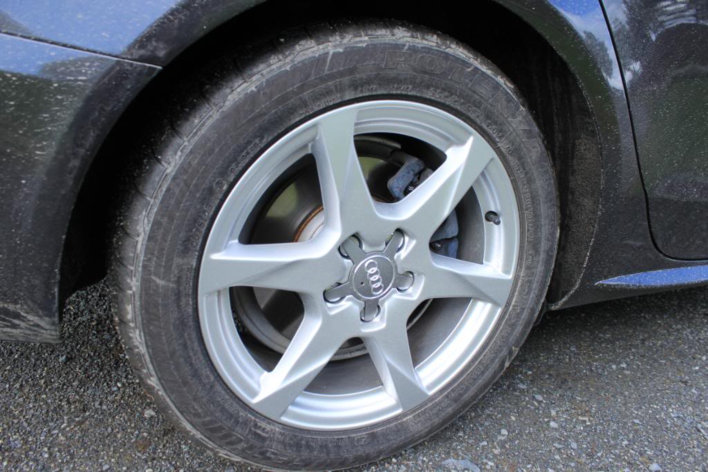

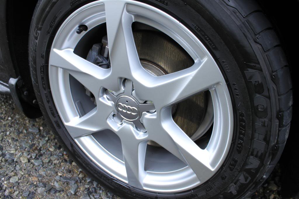

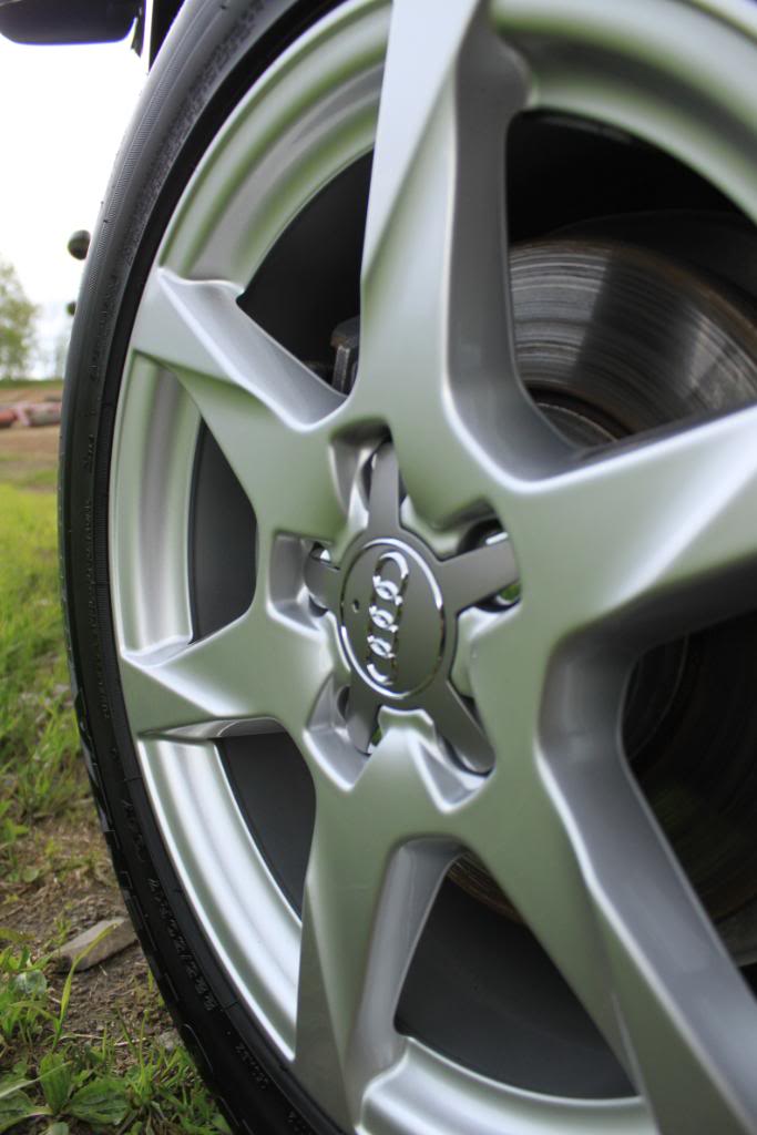

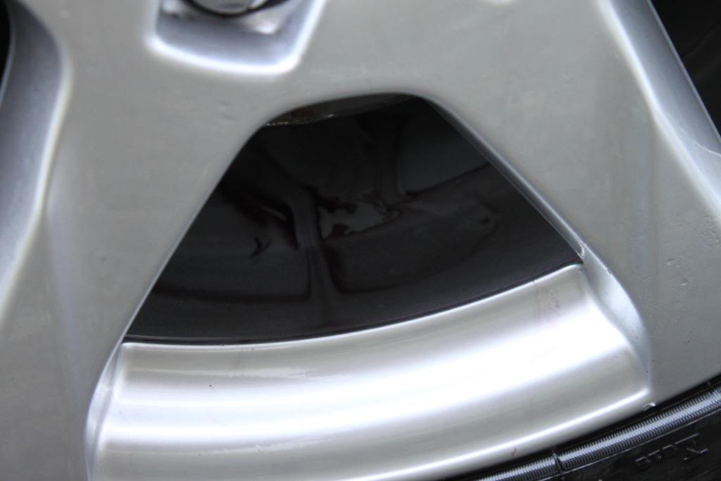

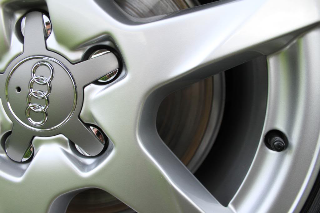

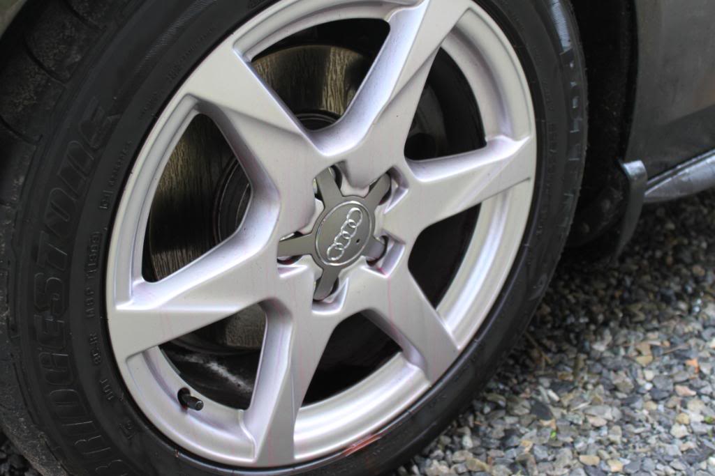

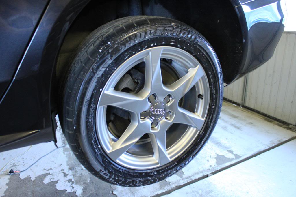

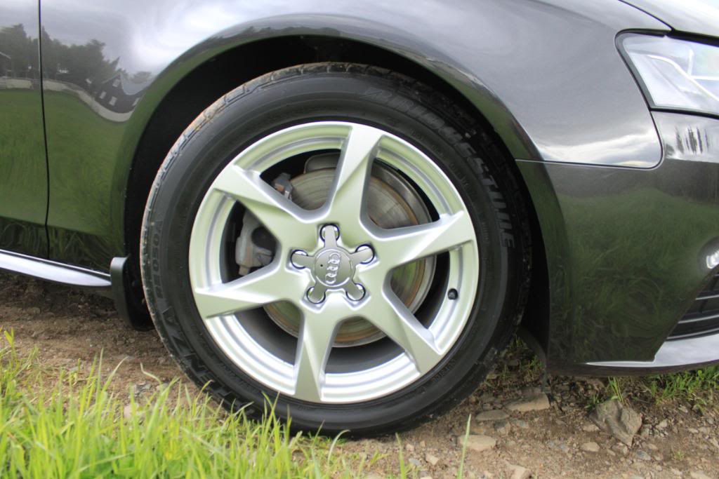

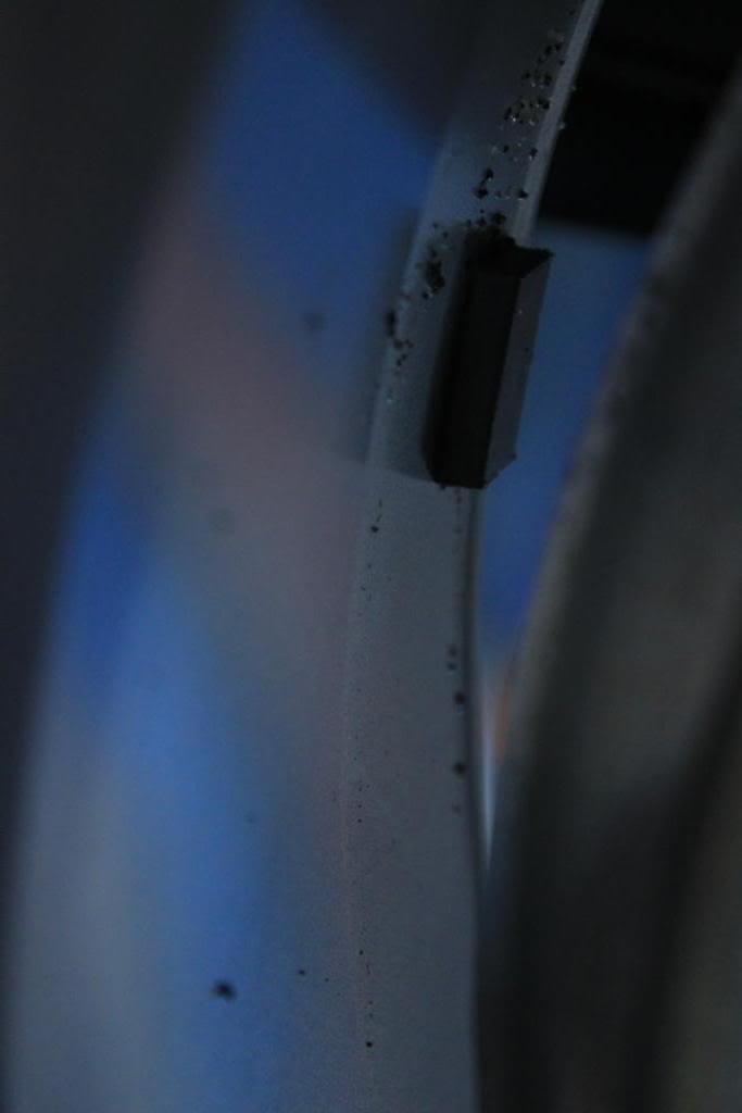

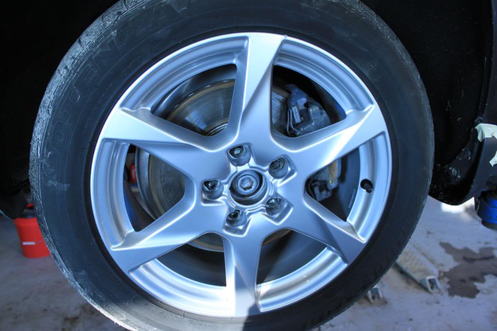

Ble så litt lei lakk, og gikk over til felgene. Hadde egentlig tenkt til å ta av alle felgene for å vaske de ordentlig bak eikene, men fant fort ut at det ikke kom til å skje da jeg ikke hadde den spesialnøkkelen som trengtes for å få dem av. Dermed fikk det være med det jeg fikk av på den første vasken. Gikk først over med ONR og MF for å fjerne de få støv/gruskornene som hadde kommet på felg/dekk på tur opp fra vaskeplassen og til verkstedet.

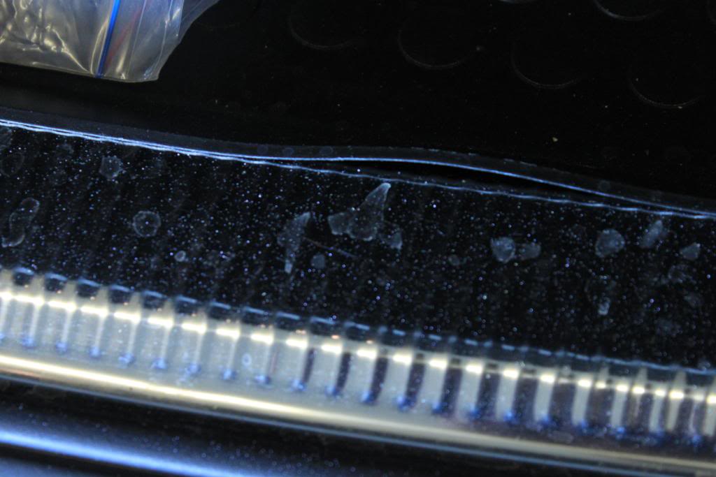

Det var såpass lite asfaltflekker igjen, at i stede for å bruke clay, så fant jeg frem denne:
Den fungerte ypperlig sammen med MF.
Var ikke så verst bak eikene etter vasken heller, så det var ikke krise at jeg ikke fikk av felgene.

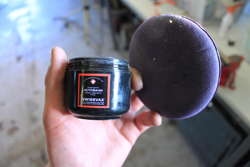

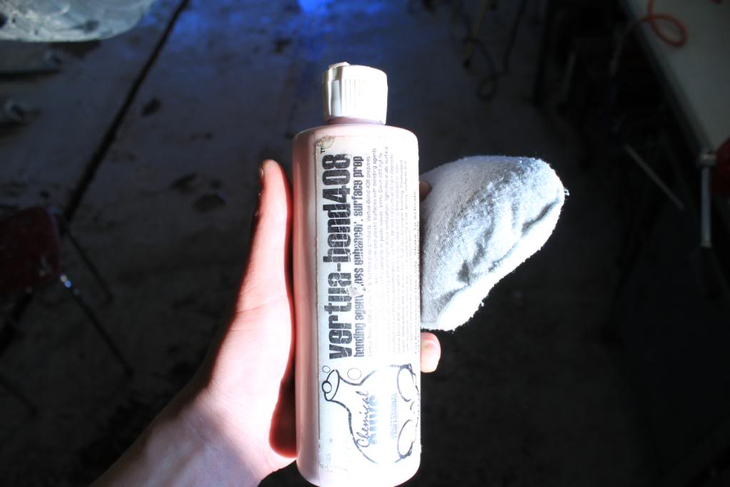

Så ble felgene renset med CG Vertua Bond, og vokset med SV Autobahn.

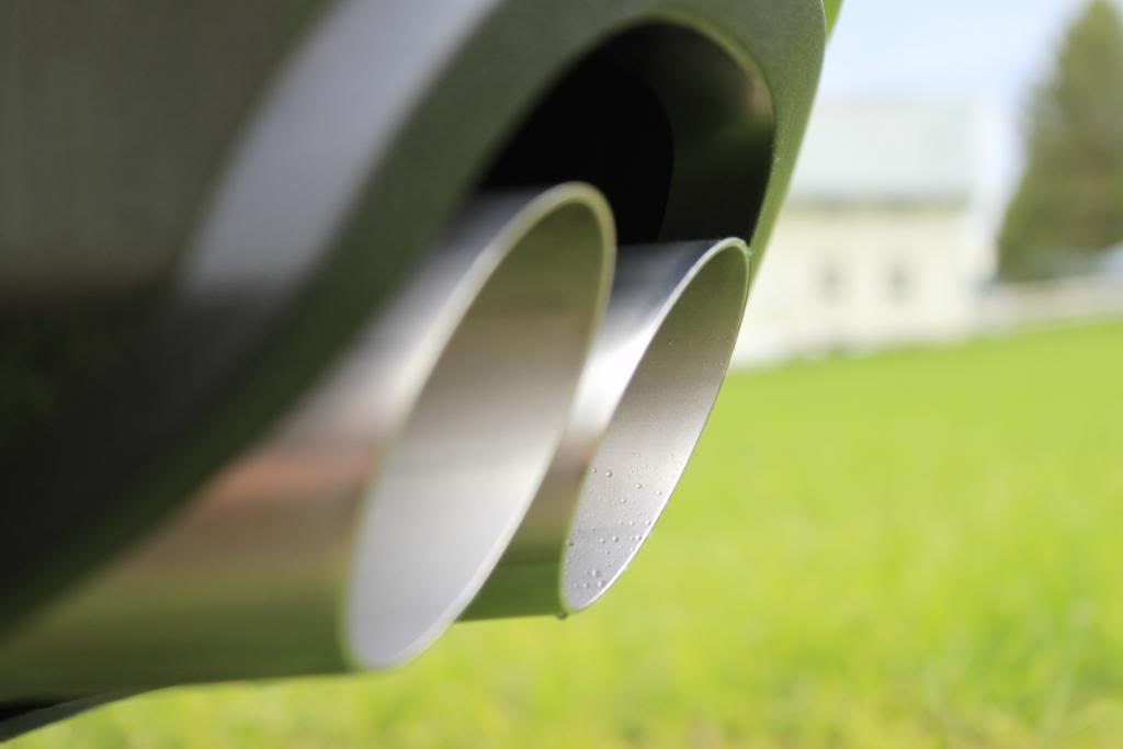

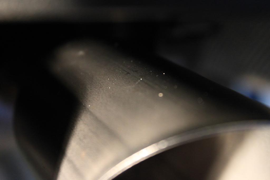

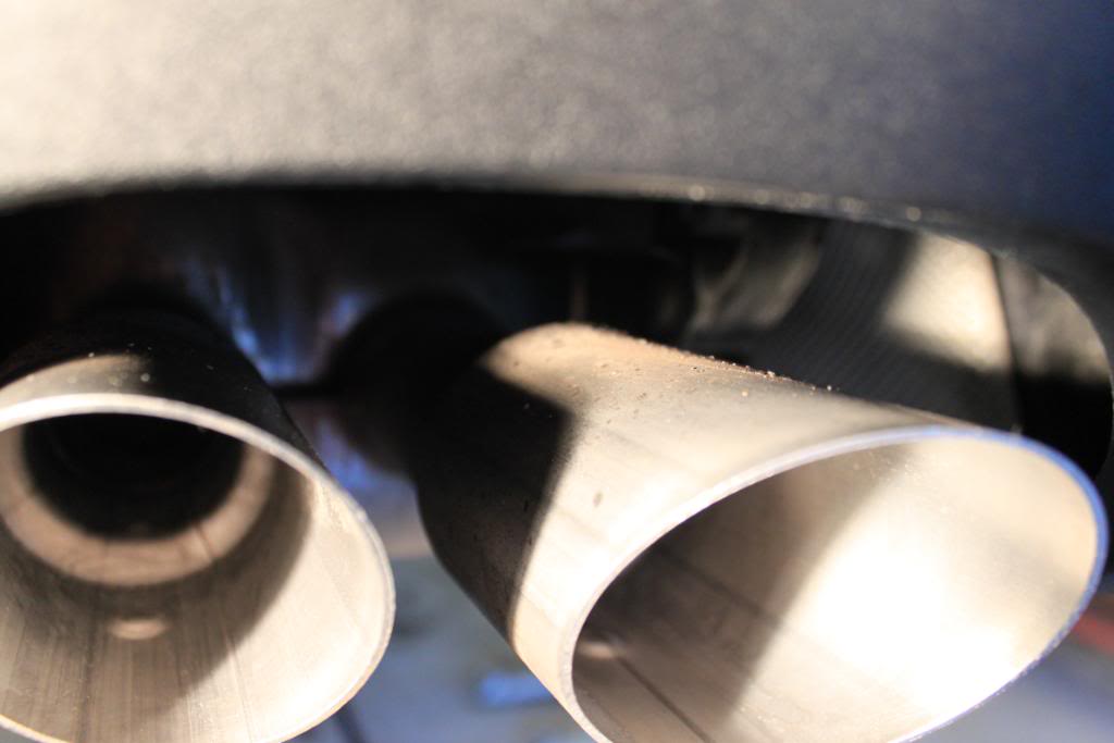

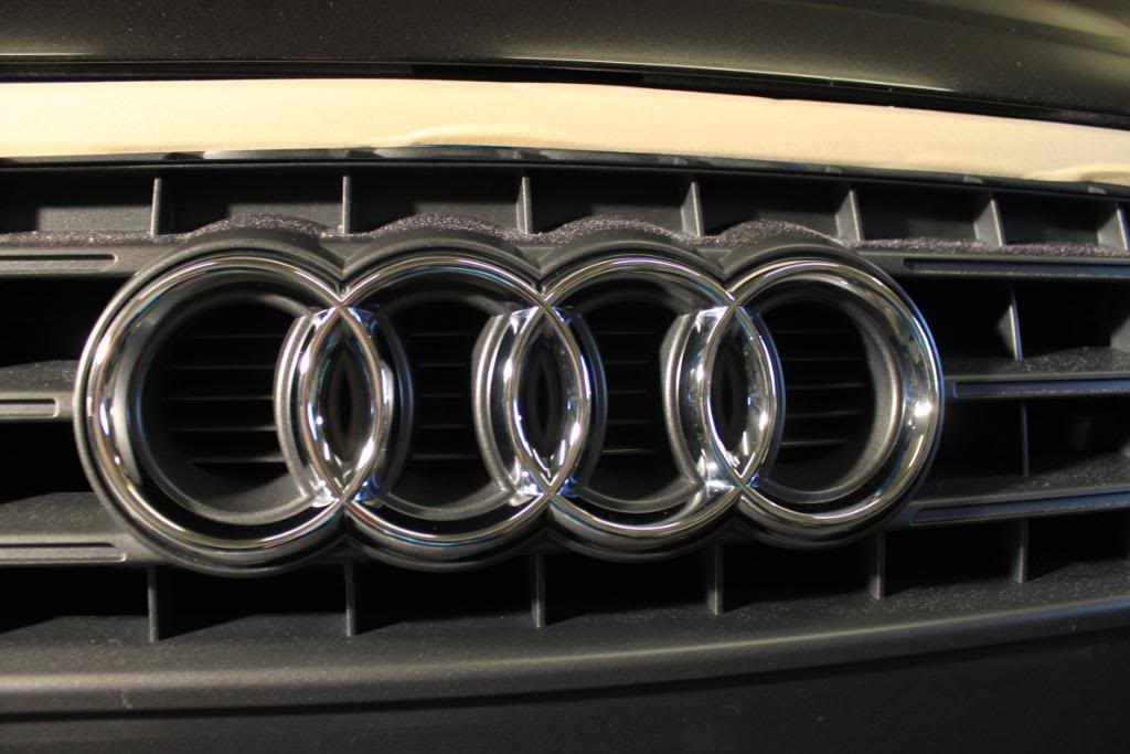

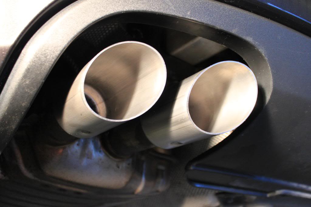

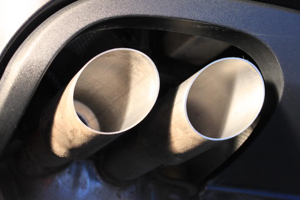

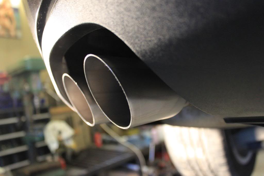

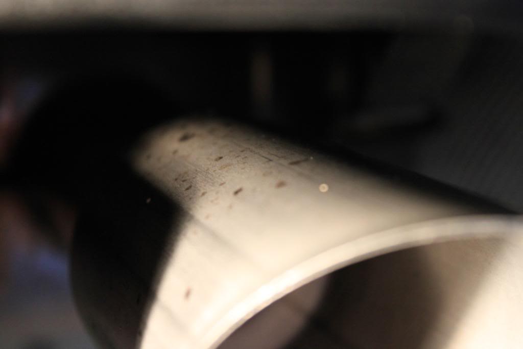

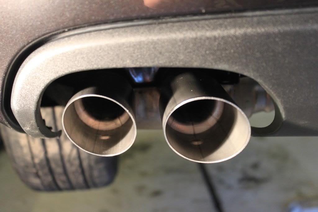

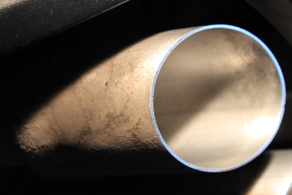

Så gikk jeg over til eksosstussene som også trengte litt TLC.
Fikk hjelp av denne gjengen her:

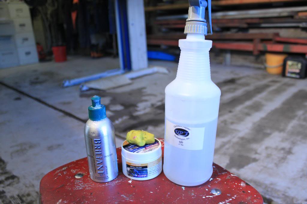

Vasket først kjapt stussene med MF og ONR, før jeg clayet dem med Nanolex sin gule clay. Da så det slik ut:

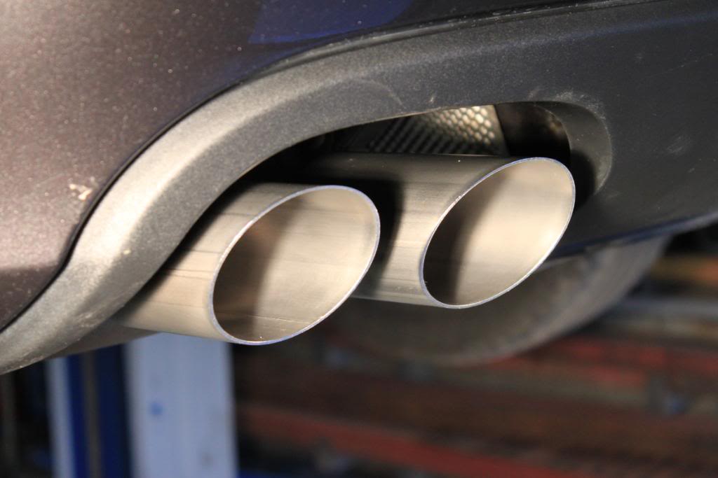

Så gikk jeg over med Raceglaze Alutech og MF. Da ble det seendes slik ut:
Til finishen ble Brilliant Metal Polish brukt, før de ble vokset med SV Autobahn. Resultatet ble da slik:

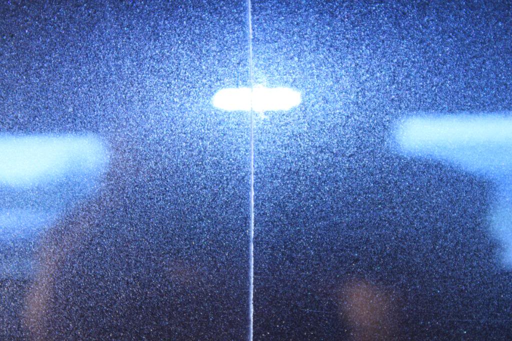

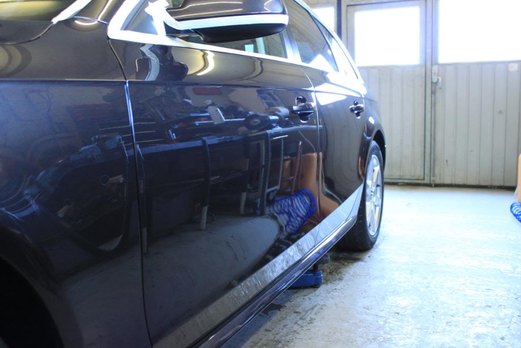

Dagen etter fortsatte jeg med noen dårlige forsøk på 50/50 bilder:

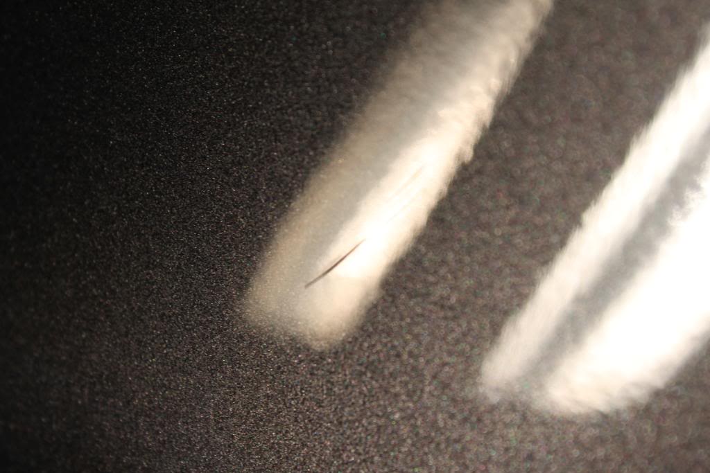

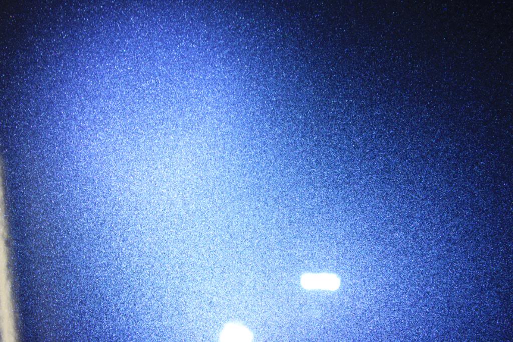

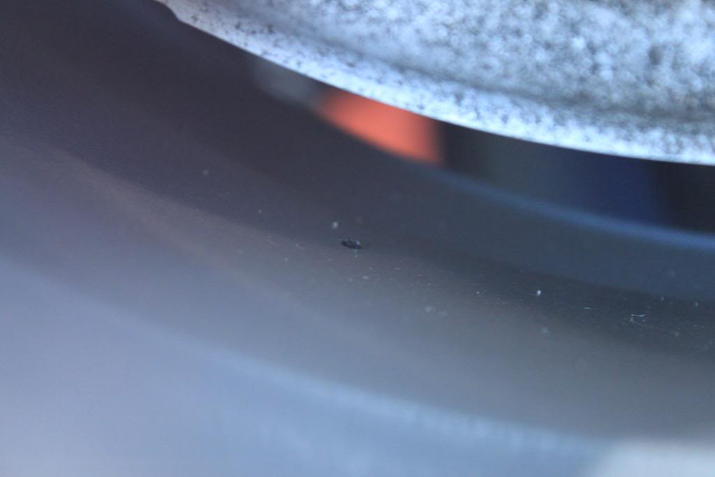

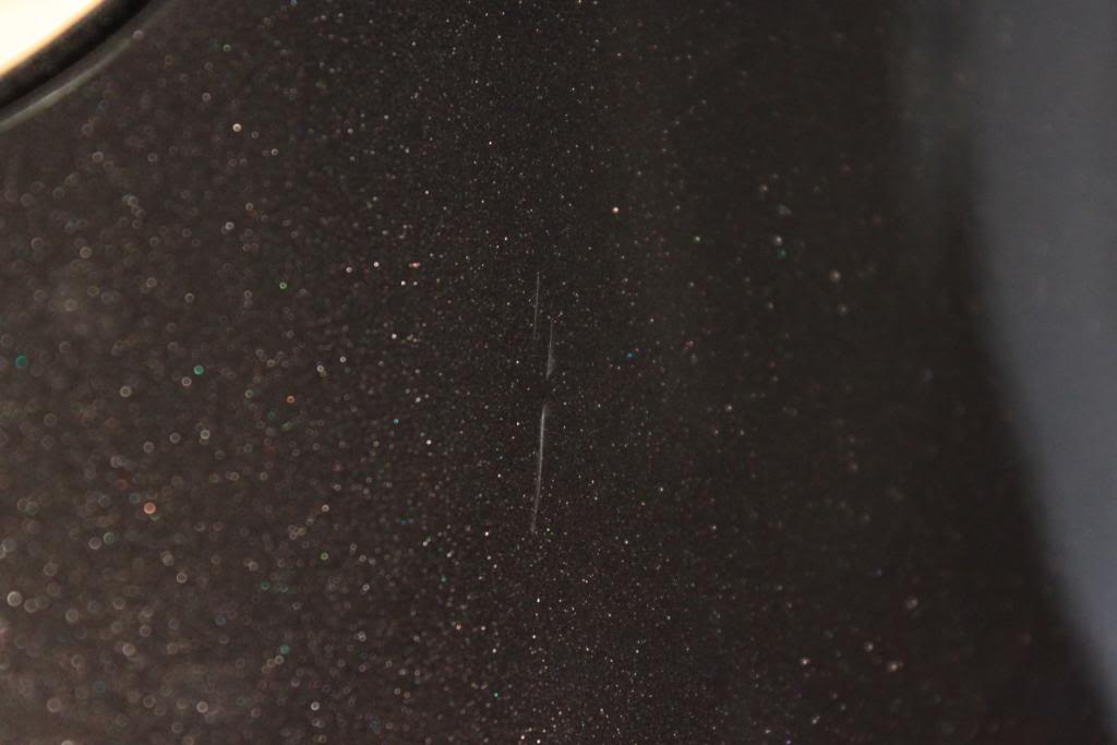

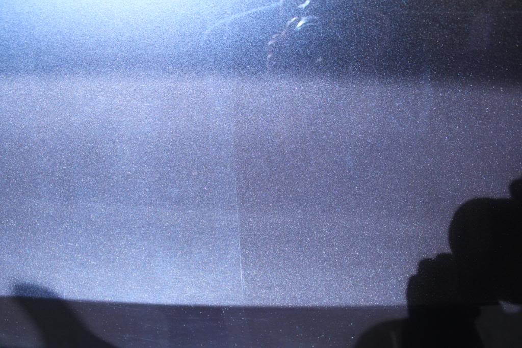

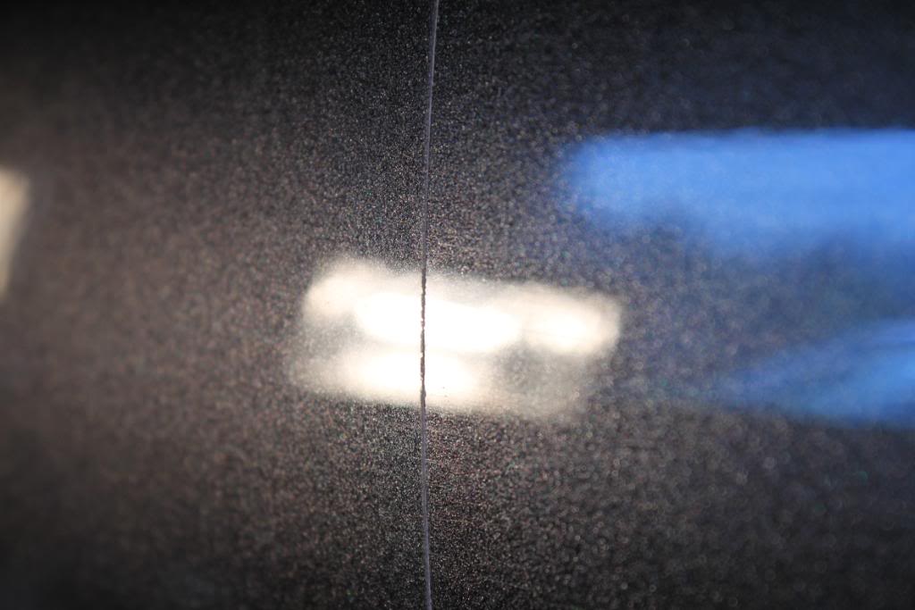

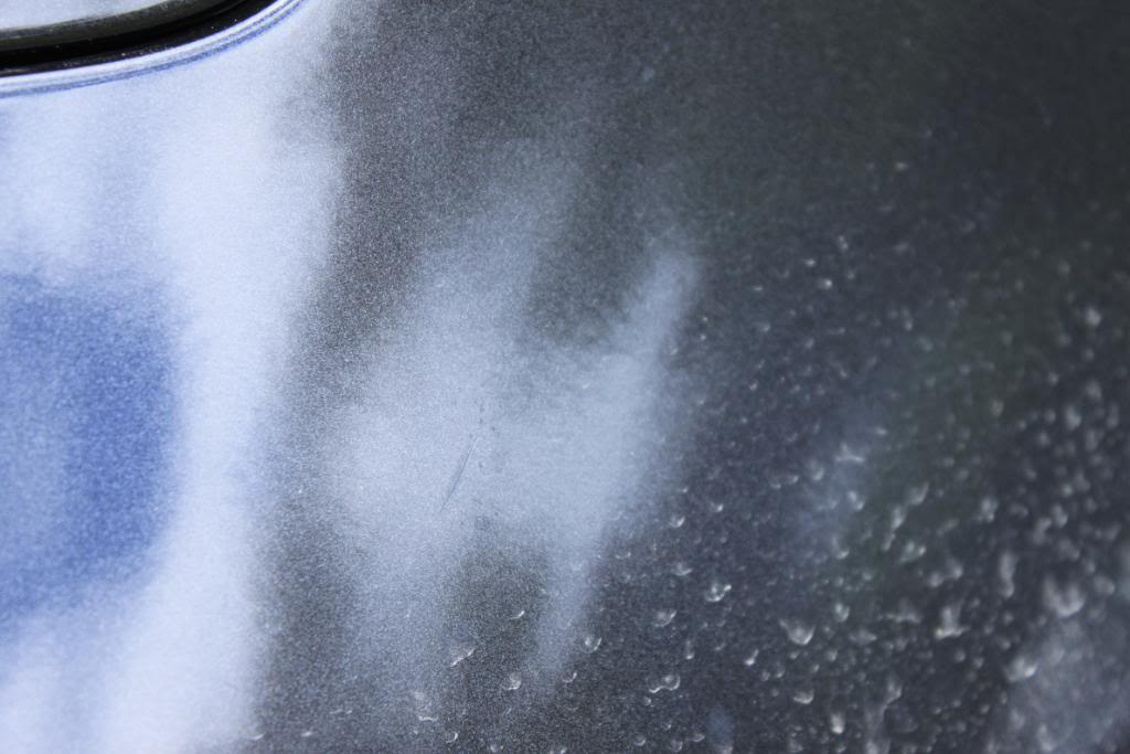

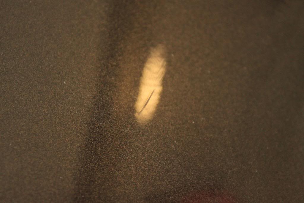

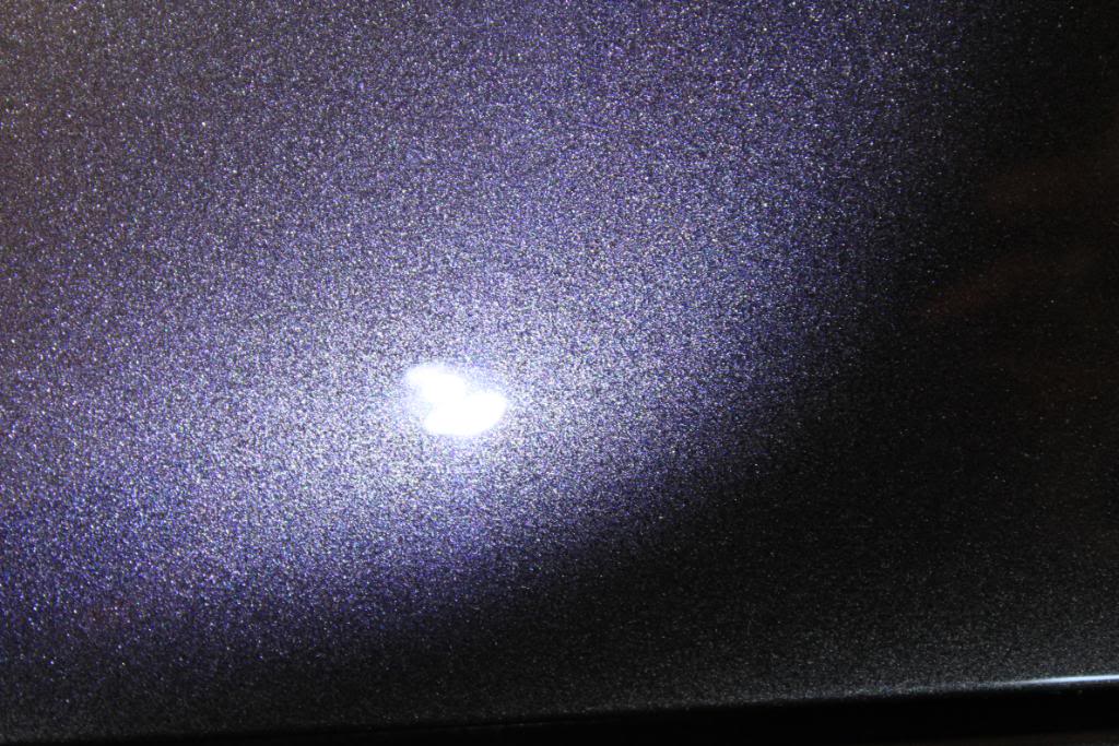

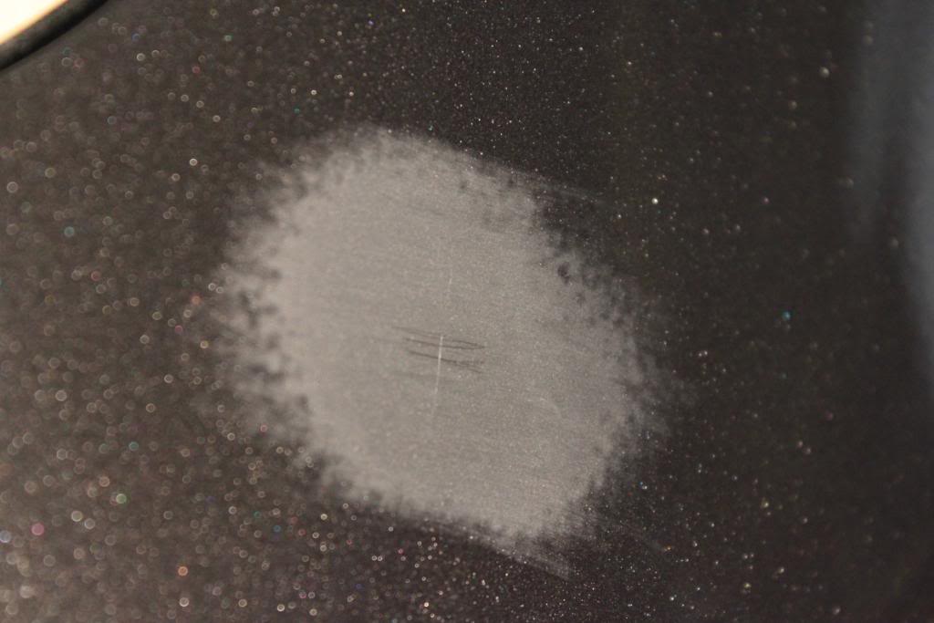

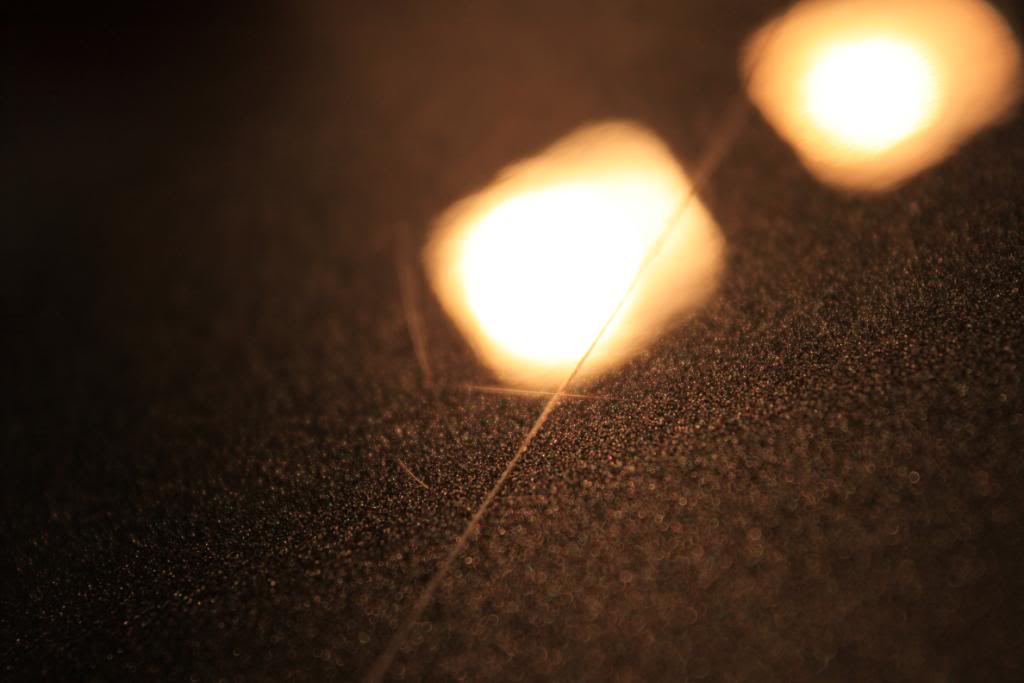

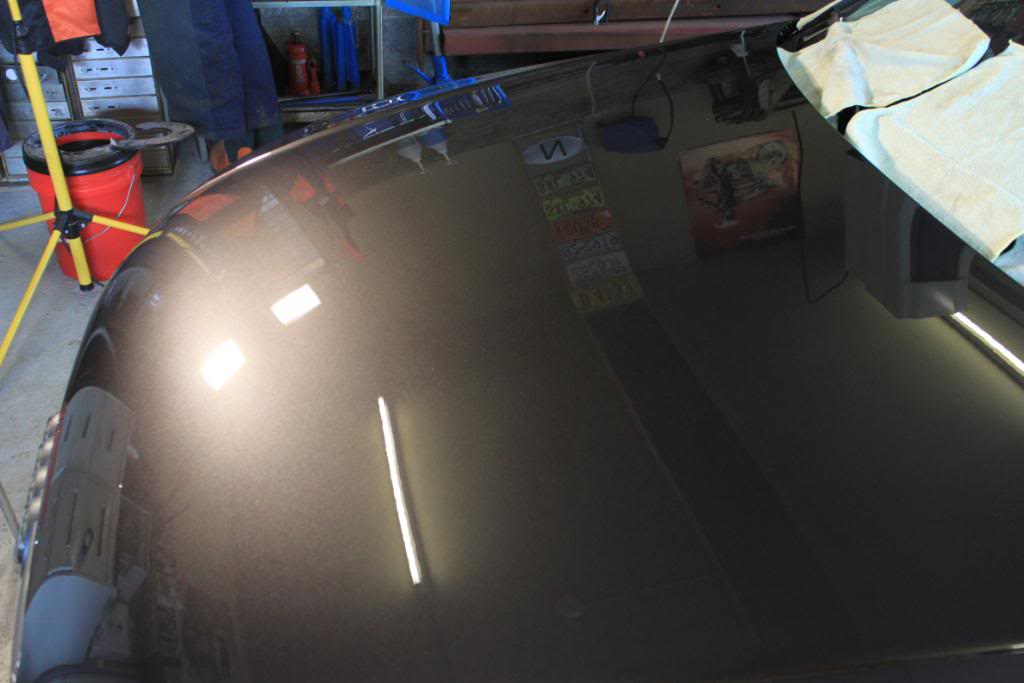

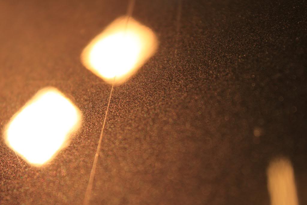

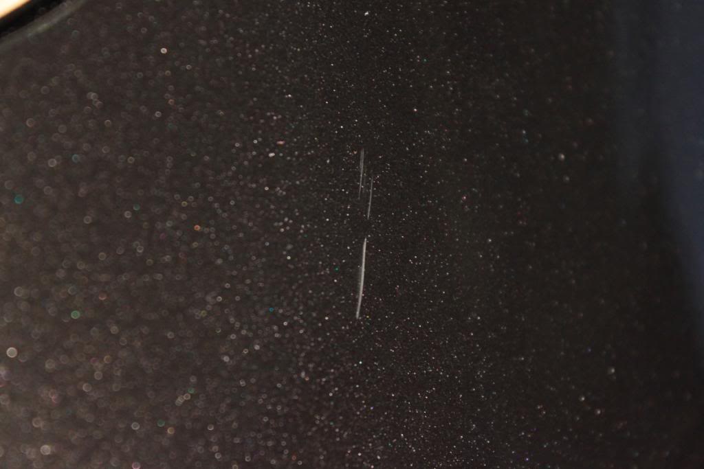

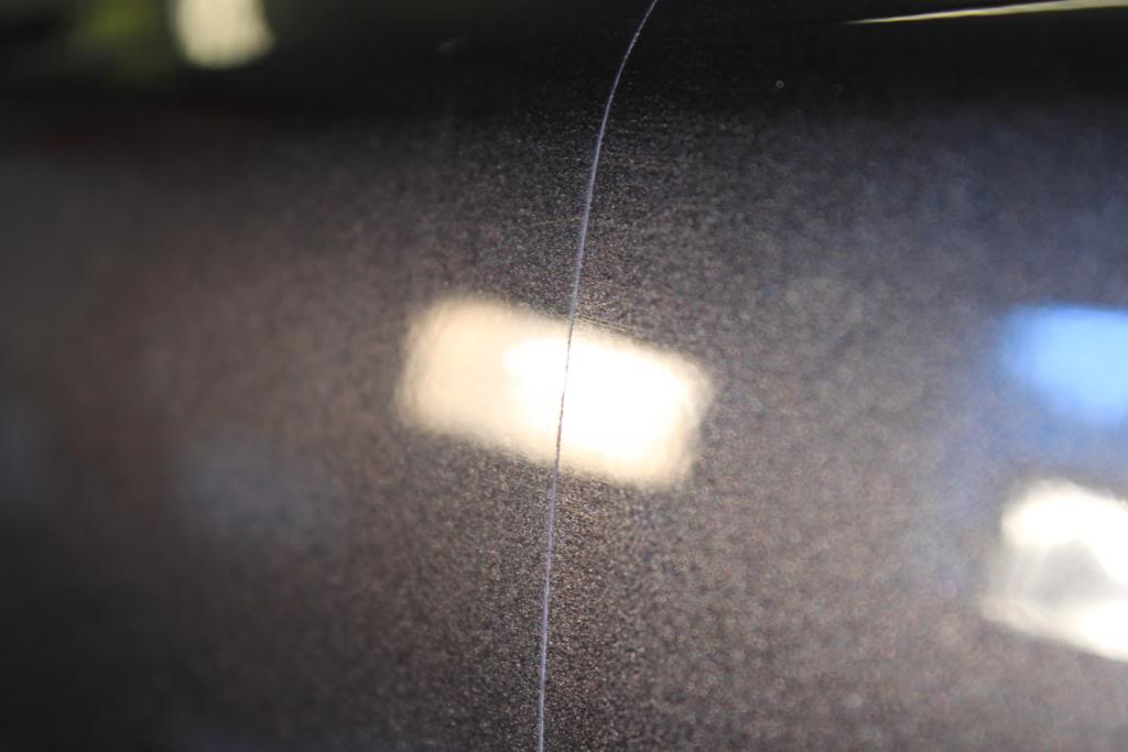

Så kom jeg til en ripe som eieren hadde irritert seg spesielt over, og dermed tenkte jeg at jeg skulle prøve å gjøre den minst mulig synlig.
Prøvde først å polere på samme måte som jeg hadde gjort på resten av bilen, i to omganger med litt ekstra press. Det ble slik:
Litt bedre, men ikke fornøyd. Dermed fant jeg frem 3M slipekloss og 5 micron slipepapir.
Polerte så over med orange Uber og S03 Gold for å fjerne slipespor. Da ble det saker :)

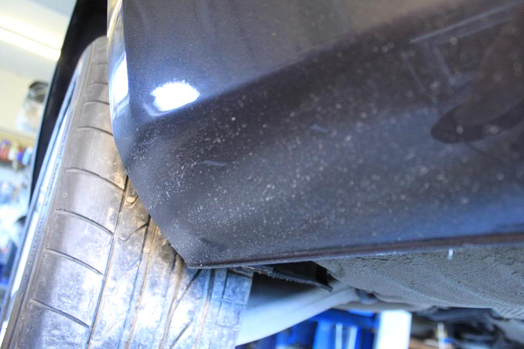

Så et før/etter bilde av bakfanger. Ganske så matt etter steinsprut her.
Parkeringsskrape?
50/50

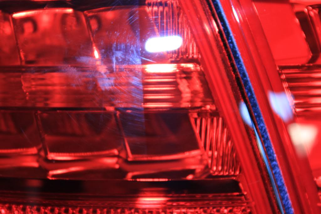

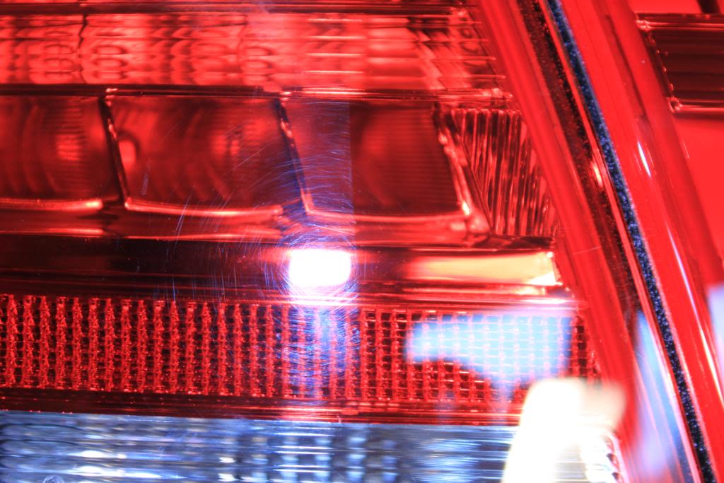

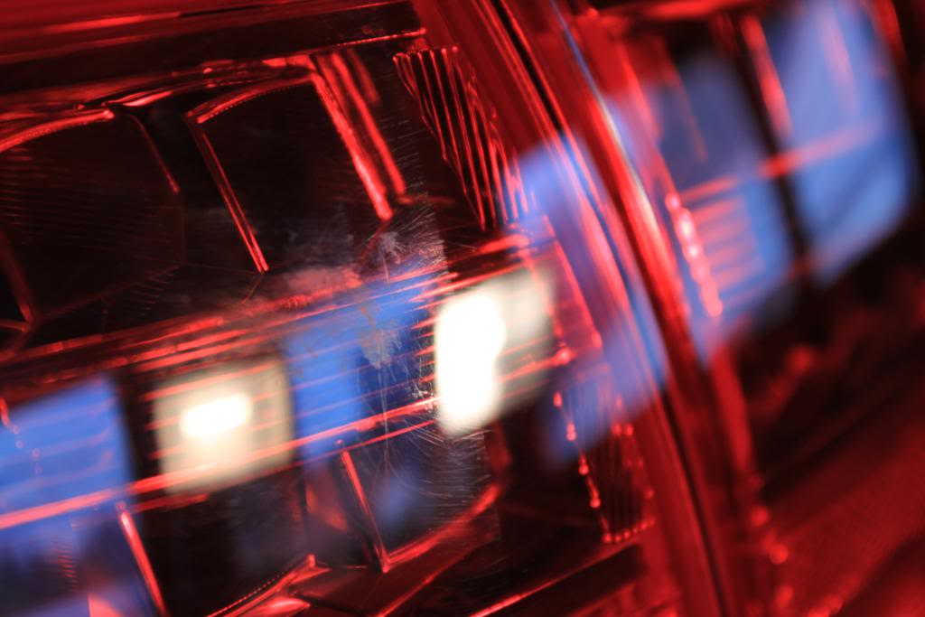

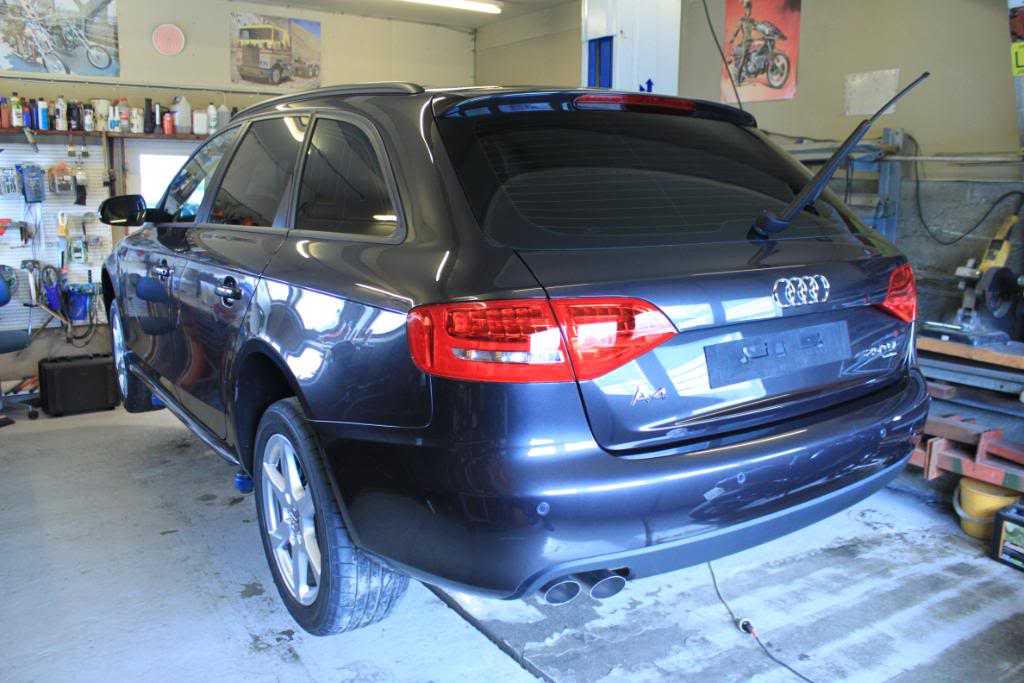

Baklykter fikk samme behandling som lakken.
Igjen, digg å polere under frotfanger så lenge bilen er på bukk :)
Begynner å ligne på noe ;)

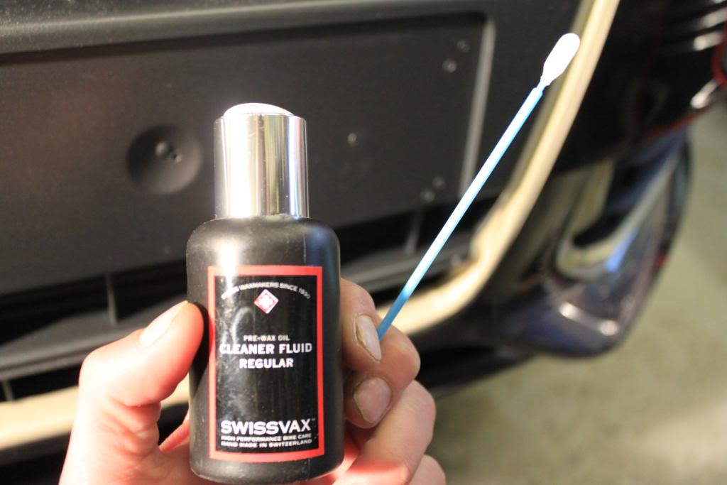

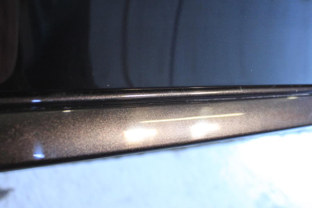

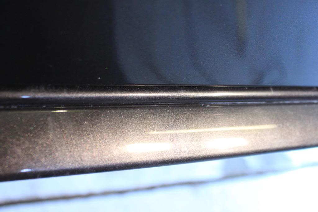

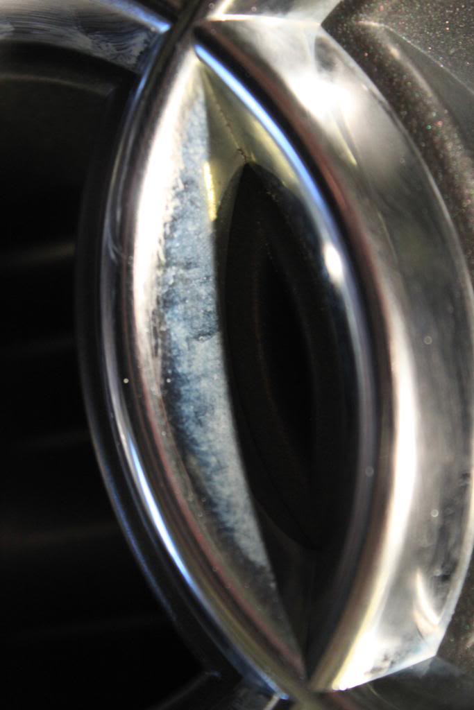

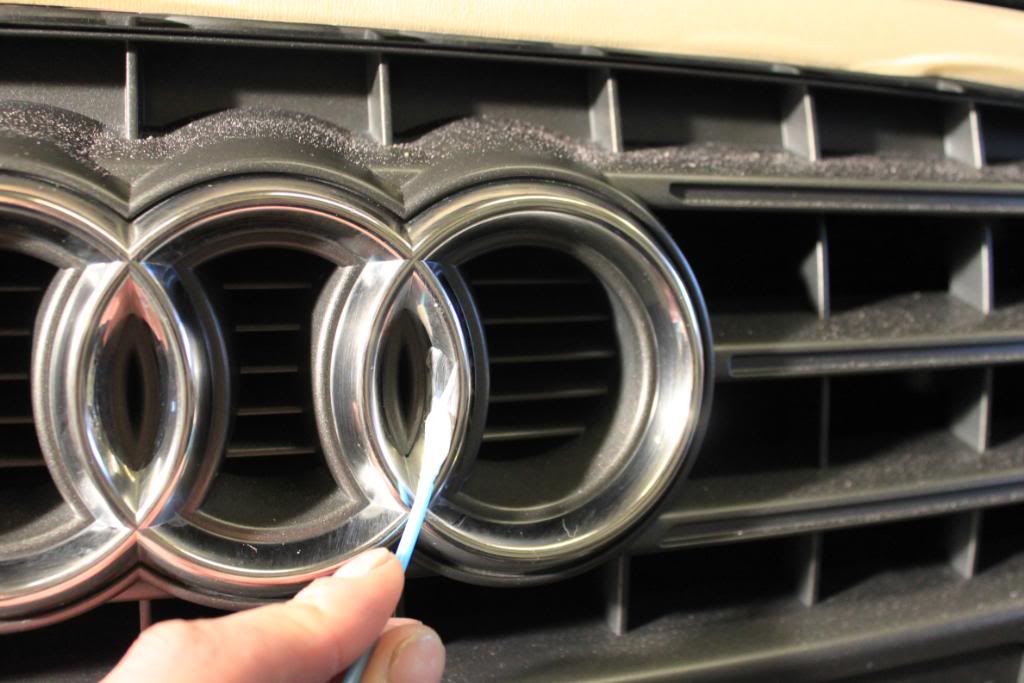

Så var det på tide med litt pirke jobbing. Brukte SV CF sammen med Supernatural Detailing Sticks på Audi ringene foran og bak, i tillegg til A4 og 2.0 TDI merkene bak.

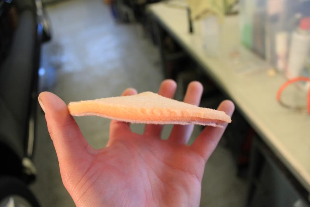

Tror jeg må ha meg en ny Orange Uber medium snart :P
Ble jo så klart noe holos av den første runden, og siden jeg skulle ha på en SV voks som LSP, kunne jeg like godt prøve å fjerne holos med CFP som er god til dette. Først litt bilder av holoene:

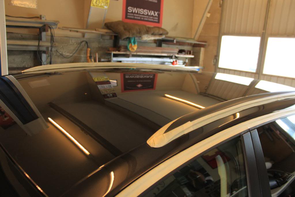

Ikke så alt for ille, da lakken som sagt var ganske så hard. Gikk så på med CFP på hvit sonus, med DA maskin. Til min store forskrekkelse var det fortsatt holos etter jeg hadde tørket bort oljene. Men så kom jeg til å legge merke til at holoene endret retning etter hvilken vei jeg buffet. Dermed prøvde jeg å kjøre en wipedown med IPA. Da var det ikke et hologram å se :) Men siden du ikke skal kjøre wipedown etter CFP, ble ikke dette gjort på resten av bilen. Resultatet ble i alle fall slik:
Det er som sagt noe RDS igjen, men lakken er så hard at de fikk bare være.

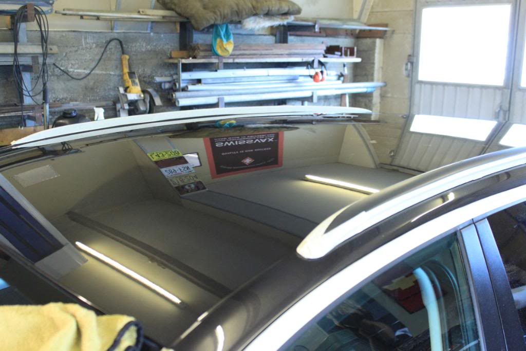

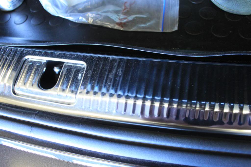

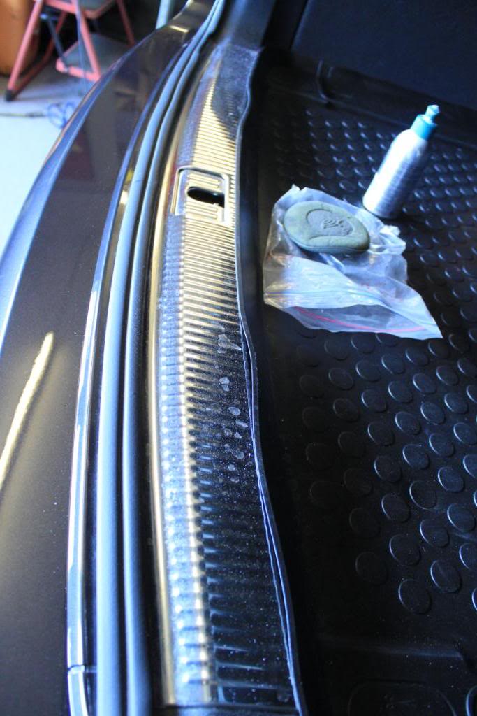

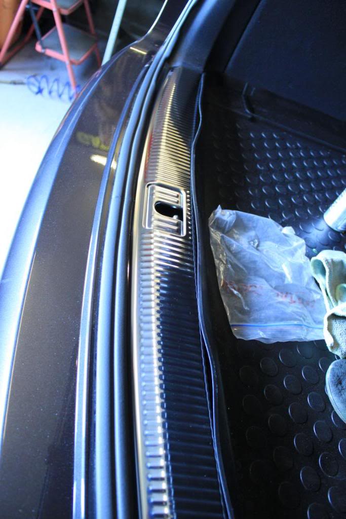

Gikk så over til litt mer småting. F.eks måtte jo denne metallplata til bagasjerommet få seg en runde:
50/50
Ferdig

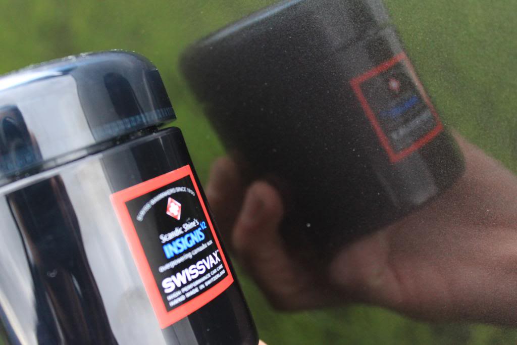

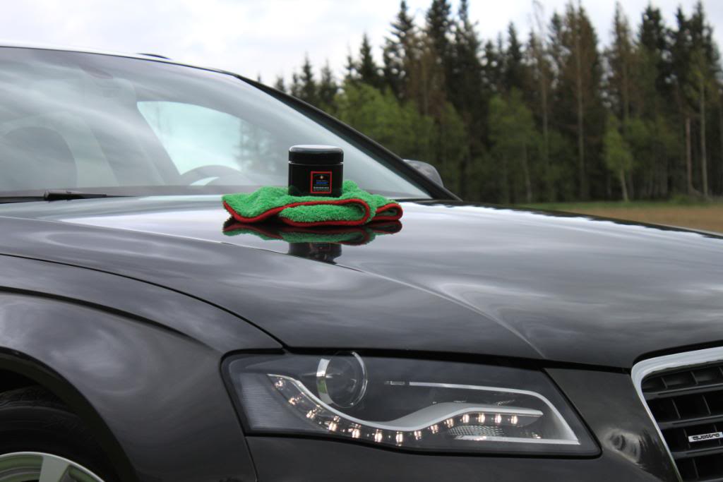

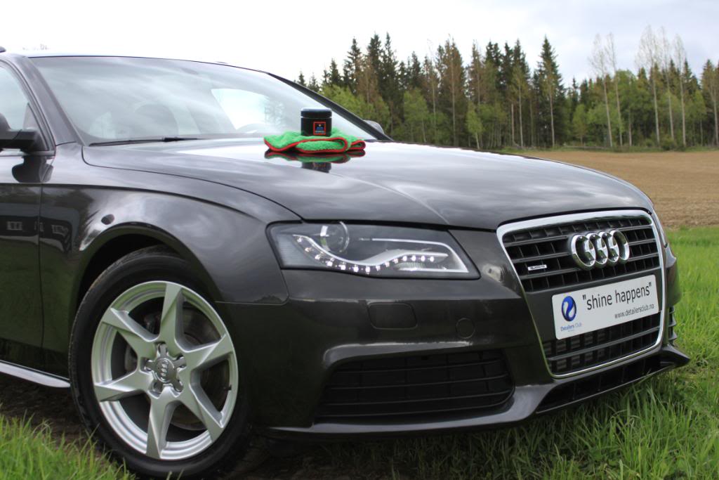

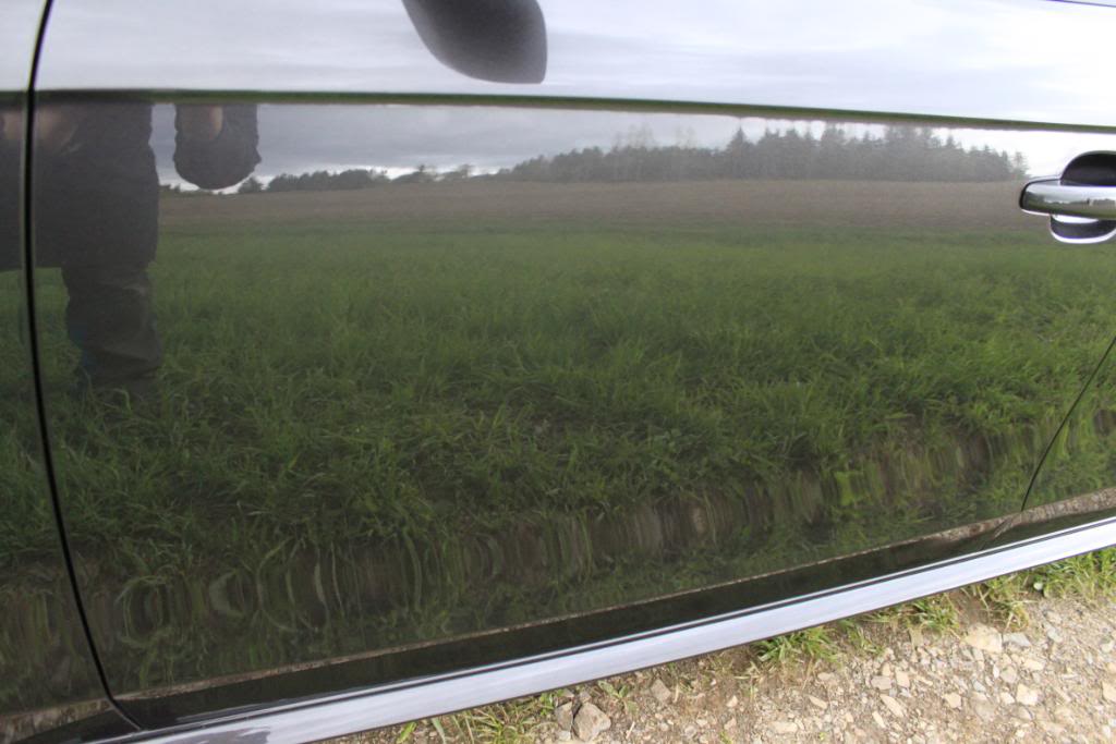

Så var det over til LSP, og endelig var tiden kommet til at jeg skulle få testet SV sin Insignis V2 :D
Døråpninger og dreneringssteder ble ikke vokset, da Duragloss behandlingen fortsatt var veldig bra til stede.

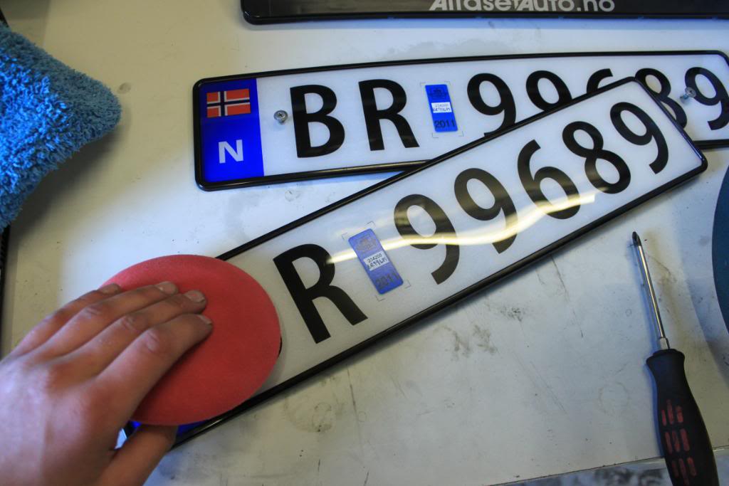

Skilt fikk også Insignis :)

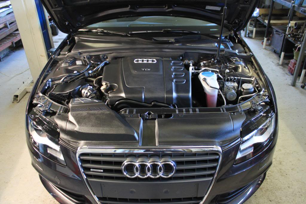

Motoren fikk seg også en liten strekk. Det var ikke mye møkk å finne her, da den er såpass ny som den er, men litt var det. Brukte Megs Trim Detailer på det som var av plast i motorrommet.

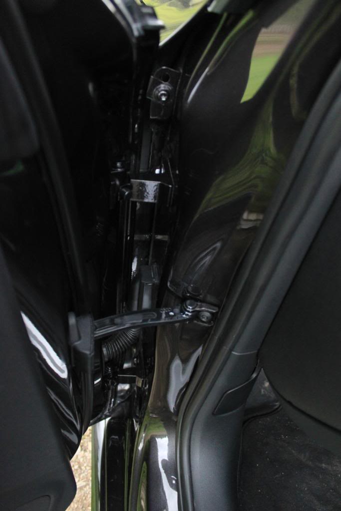

Etter voksen var buffet, fikk lakken herde i ca 4 timer. Imens jeg gikk over med CRC Multilube i alle dørhengslene, SV Seal Feed på alle dørlister og 1z gummi pflege på alle andre gummilister. På resten av utvendig vinyl ble det brukt CG New Trim Look. Frontrute og bakrute ble behandlet med Nanolotus Pro, mens sideruter fikk Insignis som lakken. Til slutt fikk lakken en liten runde med SV Quick Finish for å fjerne eventuell svetting og voksrester.

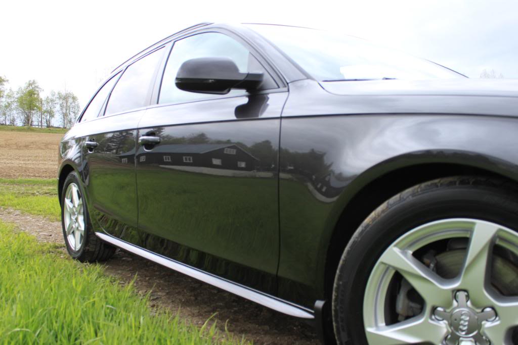

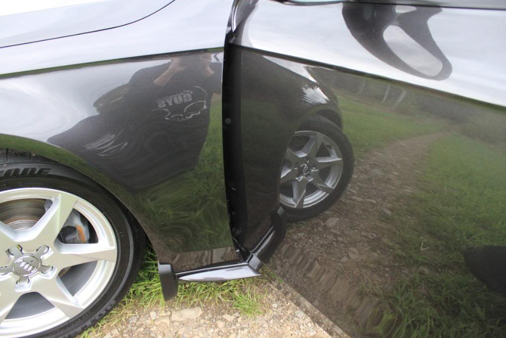

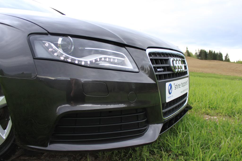

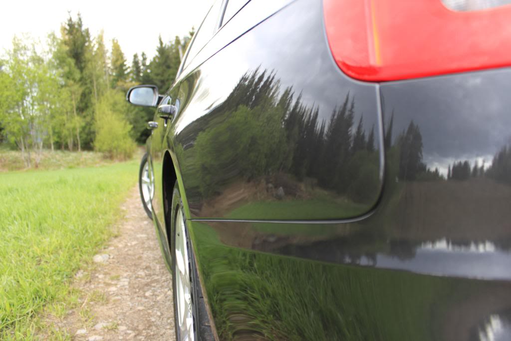

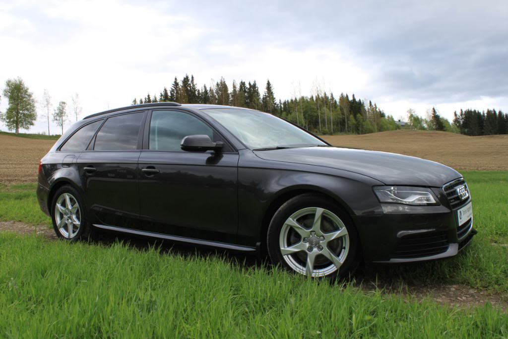

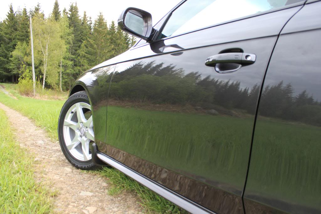

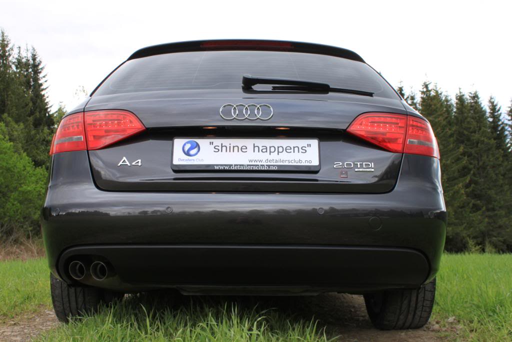

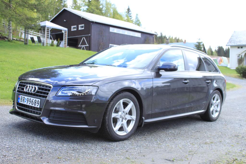

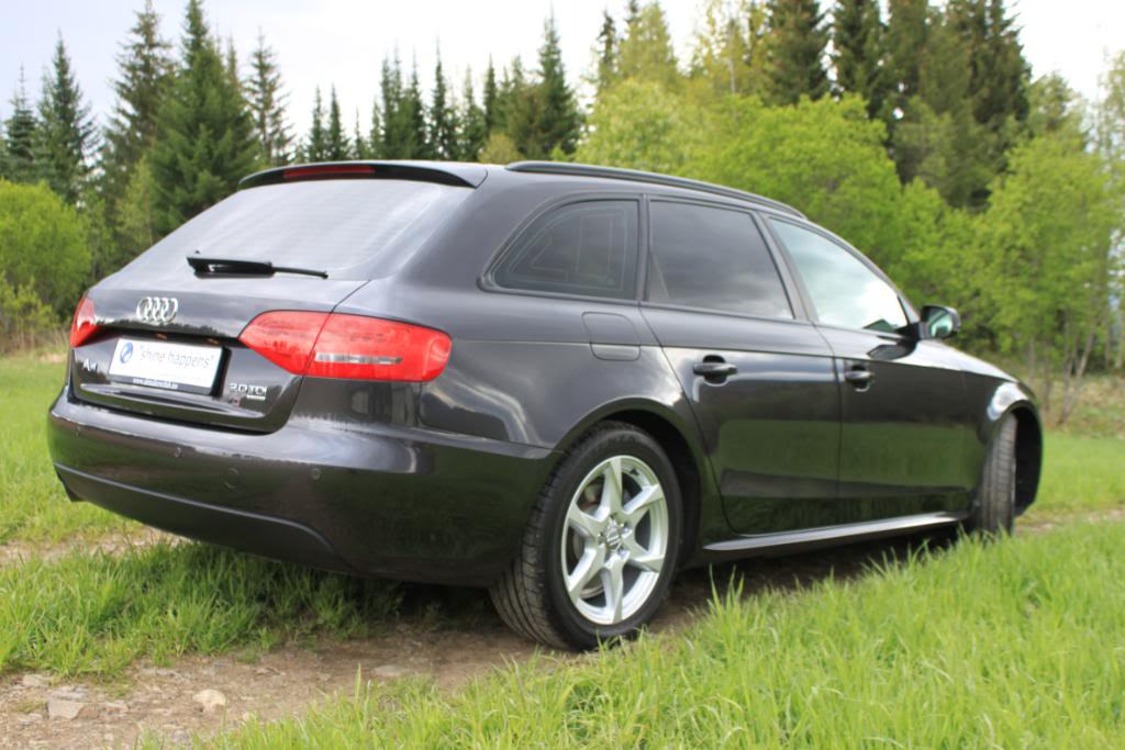

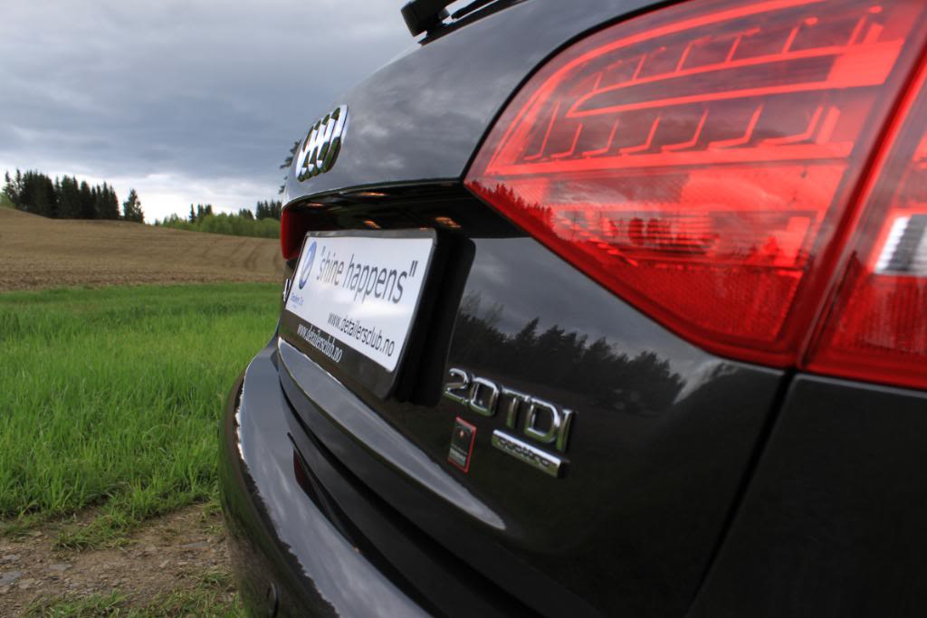

Så var det ut en tur for ferdigbilder :) Selvfølgelig var det overskyet, så dere må nøye dere med det.
Jobb well done :)
Bilen ble ikke så verst, og eier virket i alle fall som han var fornøyd :) Jobben gikk på ca rundt 28 timer, fordelt på 3 dager og var egentlig god terapi for en sliten soldat :P
Og til de som ikke synes SV merket bak passer, eier ville selv ha det der ;)
