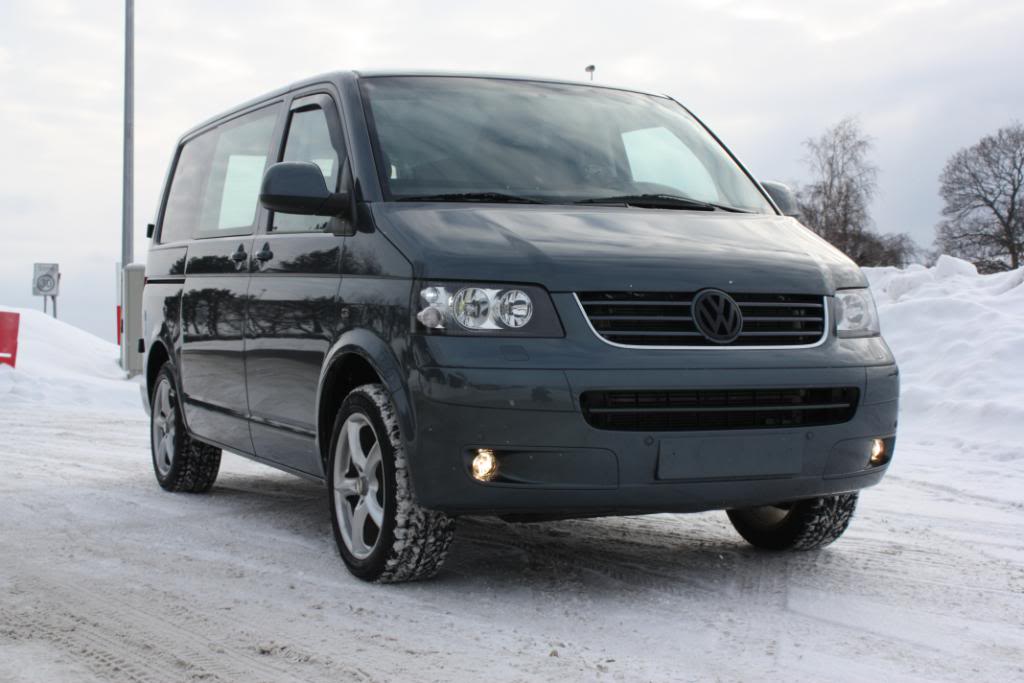

Siden jeg var alene på jobb i helgen som var, hva er vel da bedre enn å shine opp arbeidsbilen utvendig?
Bilen er fra 2006, har ca 90.000 på telleren, så utgangspunktet er ikke helt håpløst da det var en av VAG sine gråfarger som er kjent for å være harde.

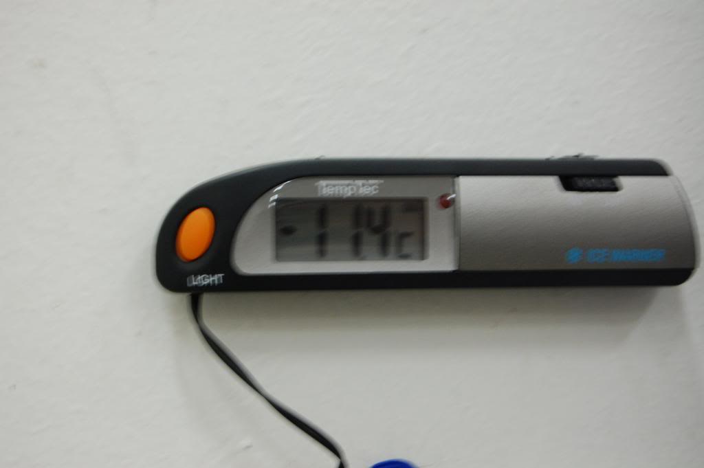

Bilen ble kjørt inn i garasjen for å få litt varme i seg da det var relativt kjølig ute:

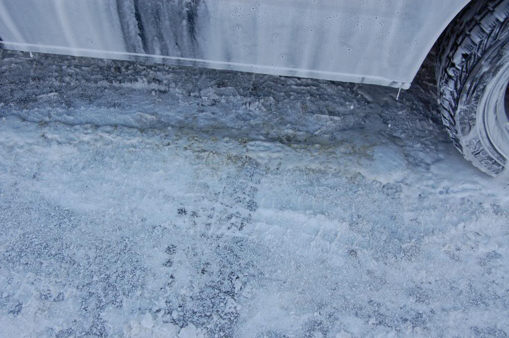

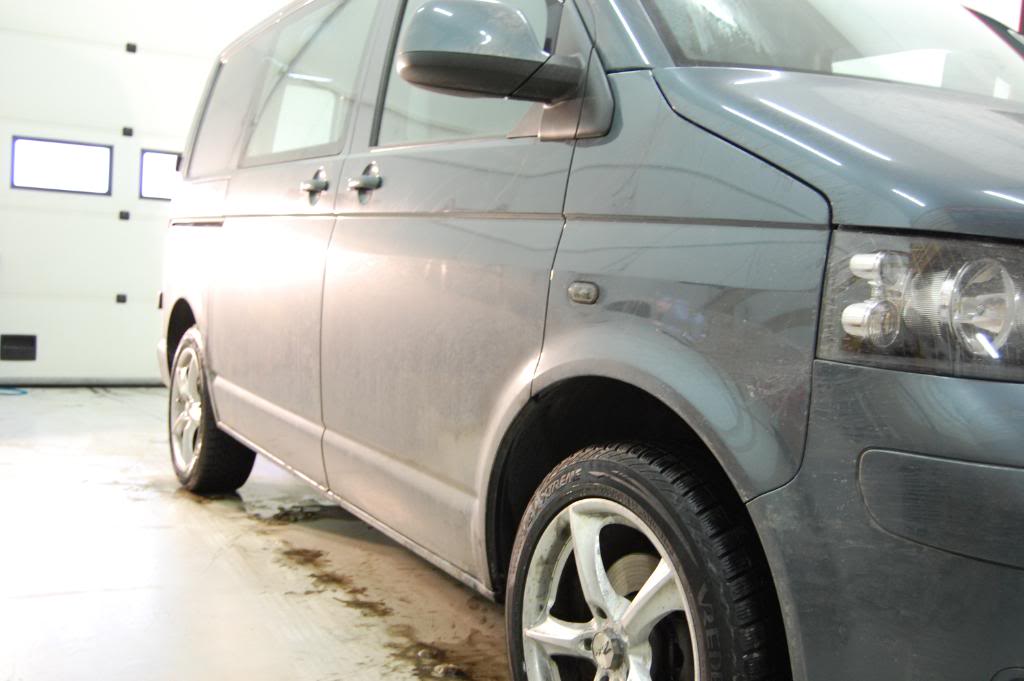

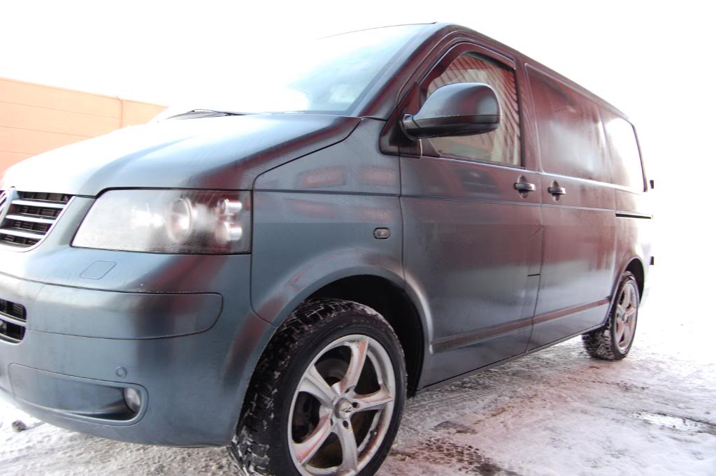

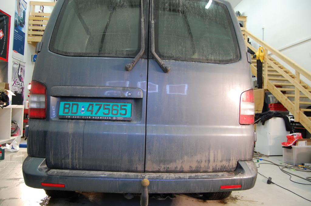

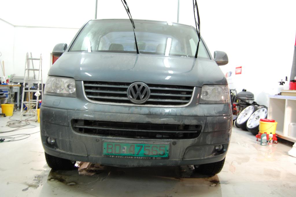

Bilen før vask:

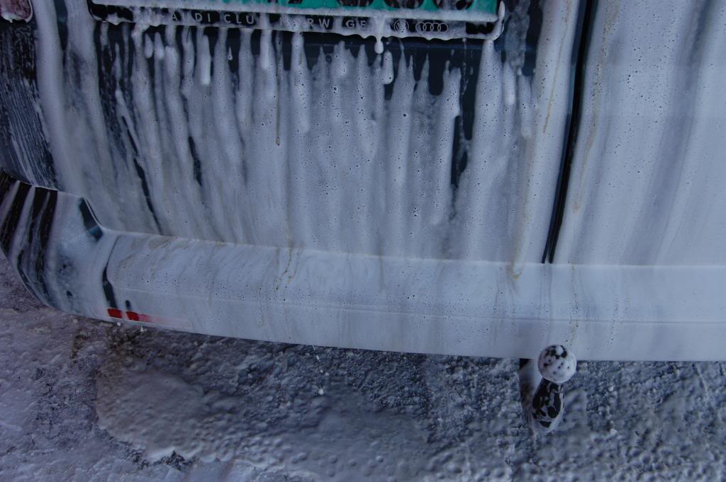

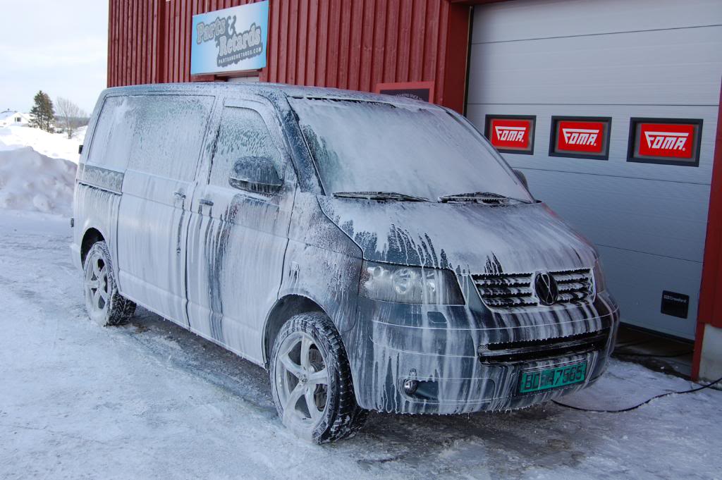

Prickbort, CG Grime Reaper og VP Orange Prewash er lagt på, felgene fikk Scholl Rim7:

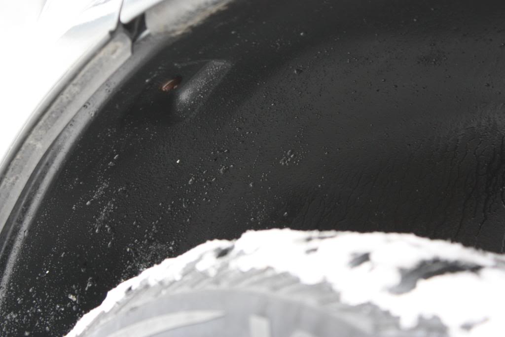

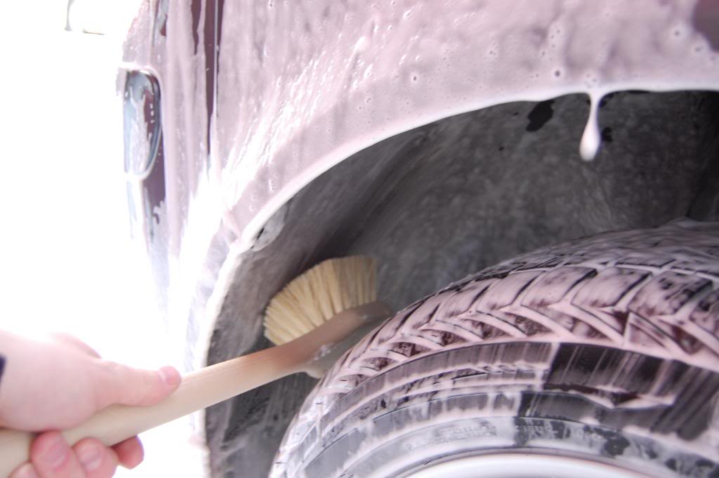

Hjulhus må også tas:
Så ble bilen vasket med CG Bodywash & Wax og Bernhard's Mitt, dette tok jeg ikke bilder av da det rett og slett var jævlig kaldt.
Bilen ble så kjørt inn og tørket med The Absorber, før jeg gjorde klar clay, varmt vann og claylube.

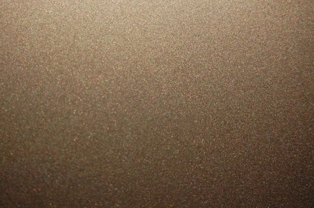

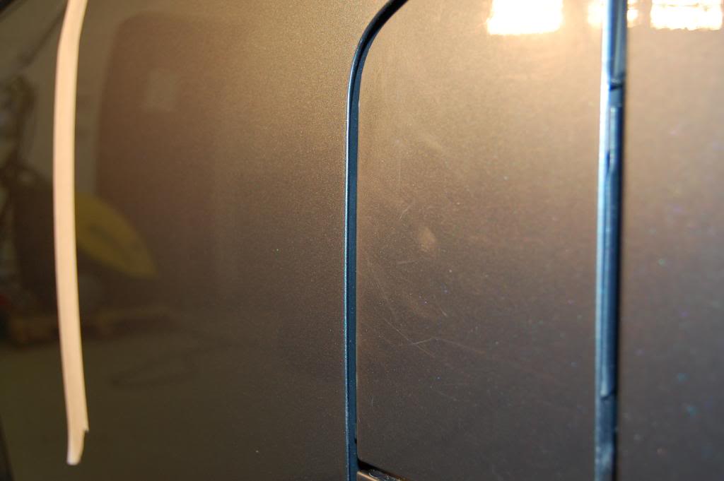

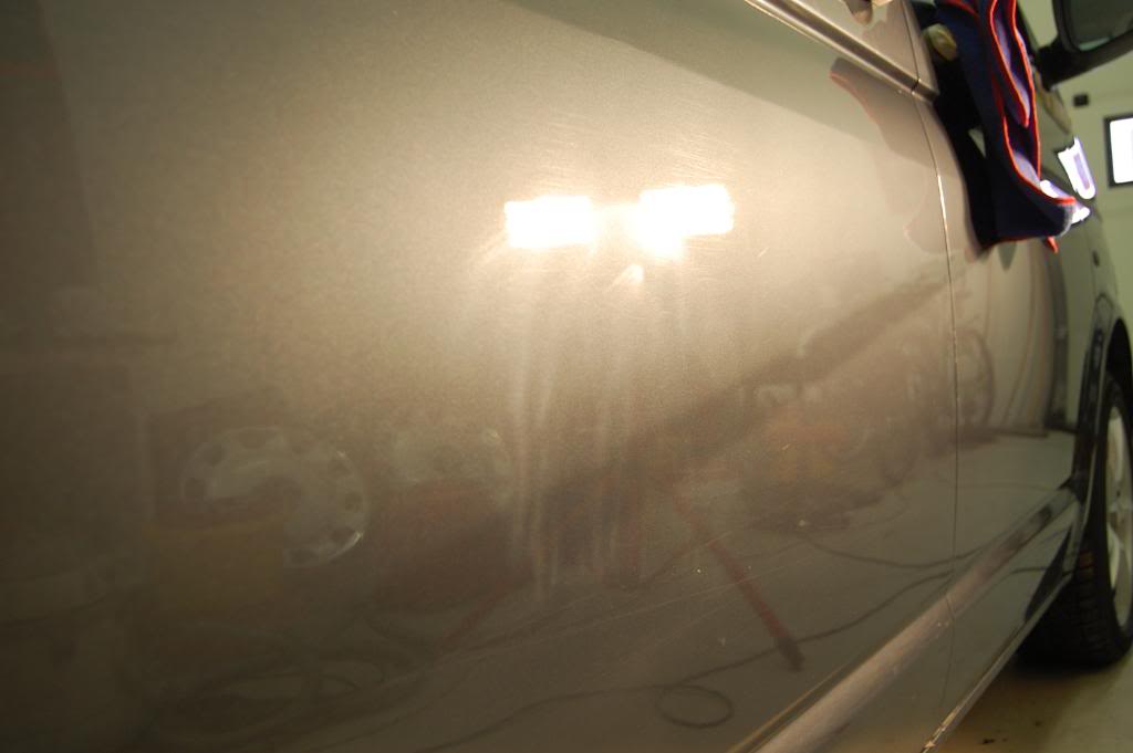

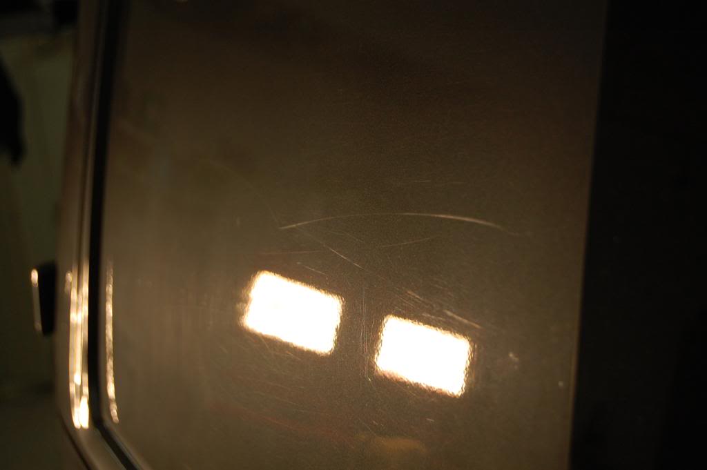

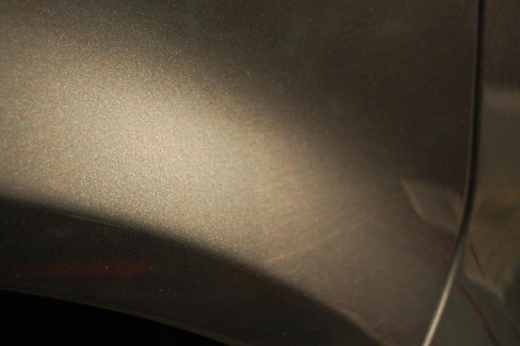

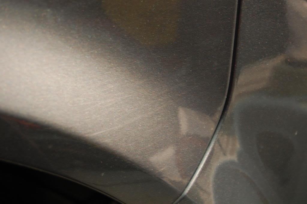

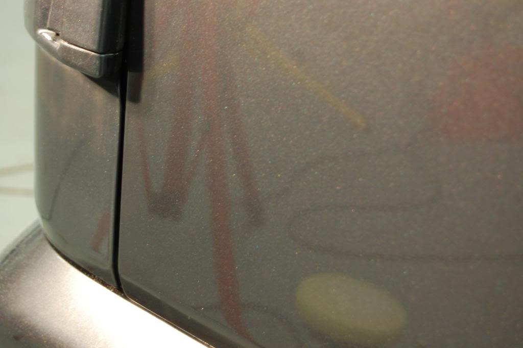

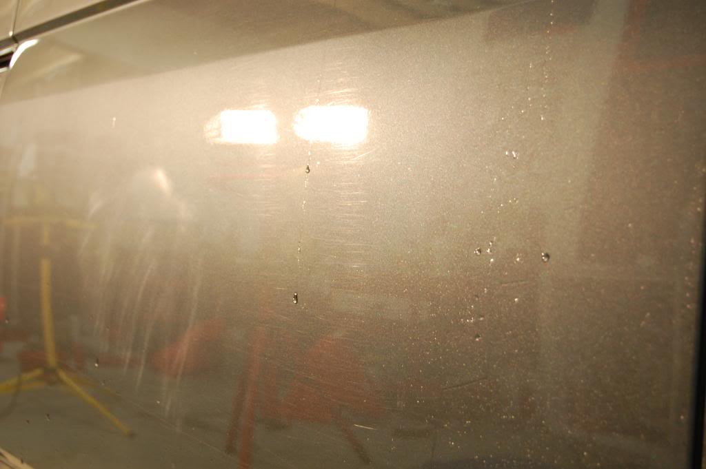

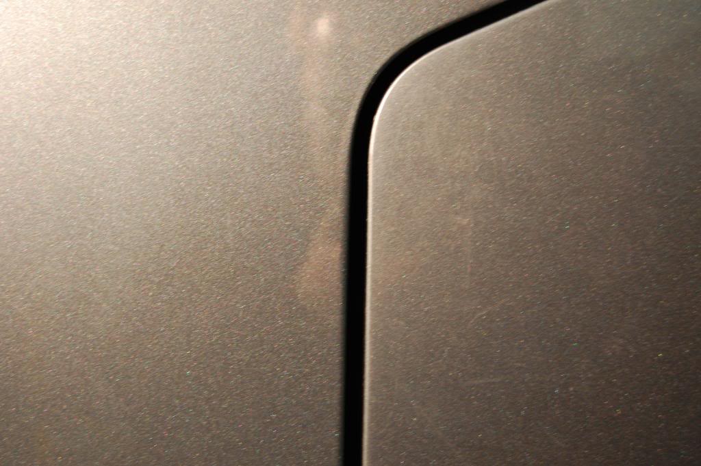

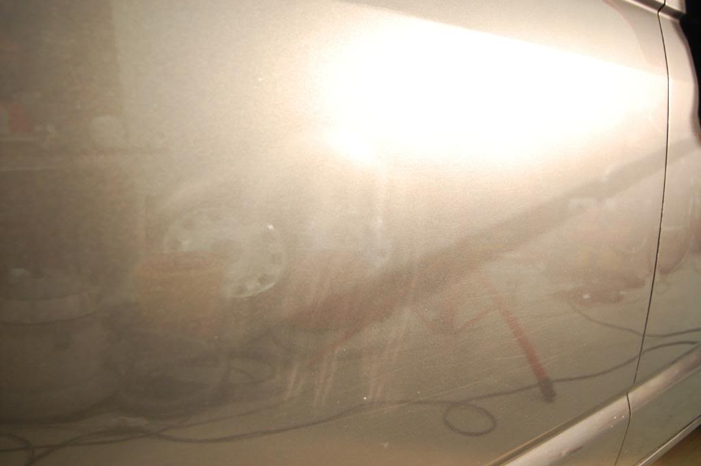

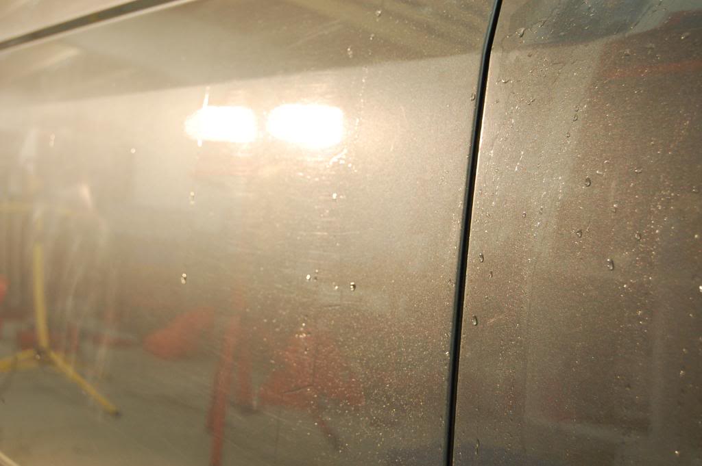

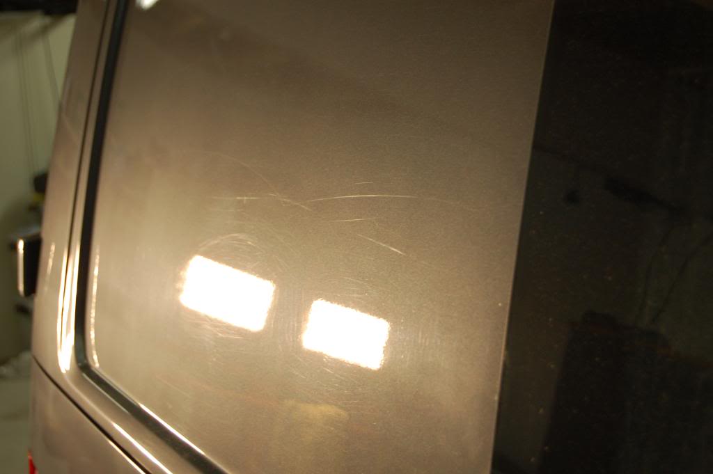

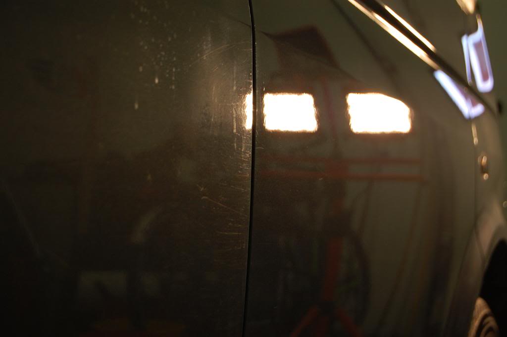

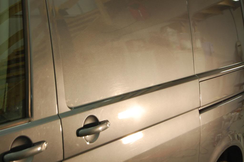

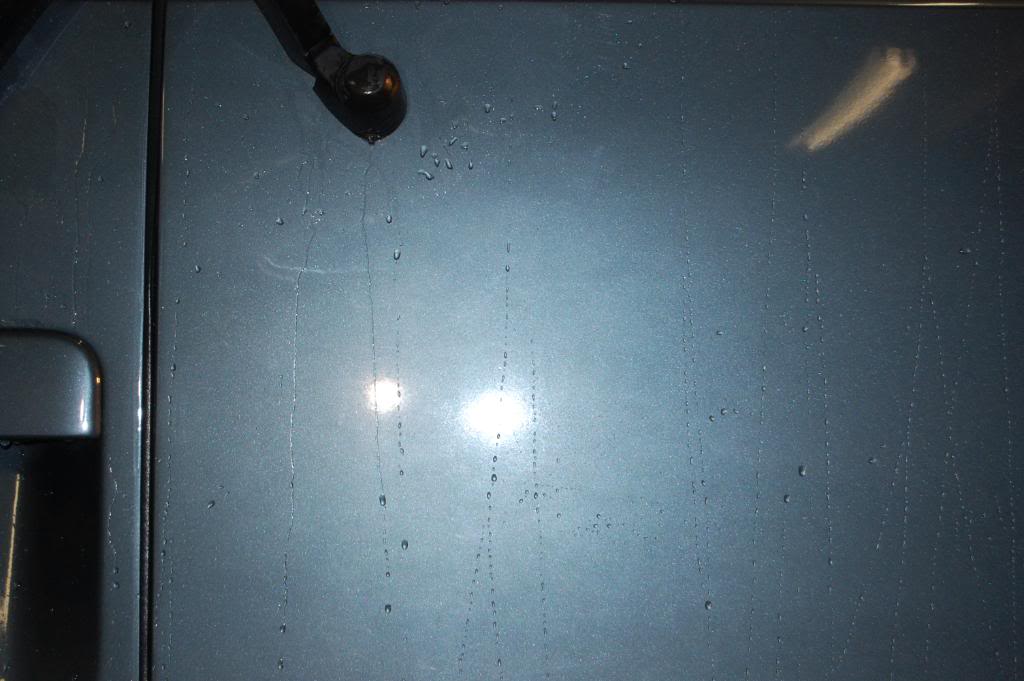

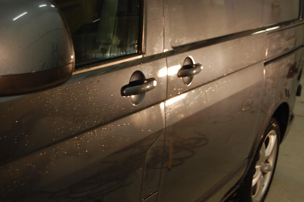

Bilder tatt FØR claying, for å ikke få med claymarring:

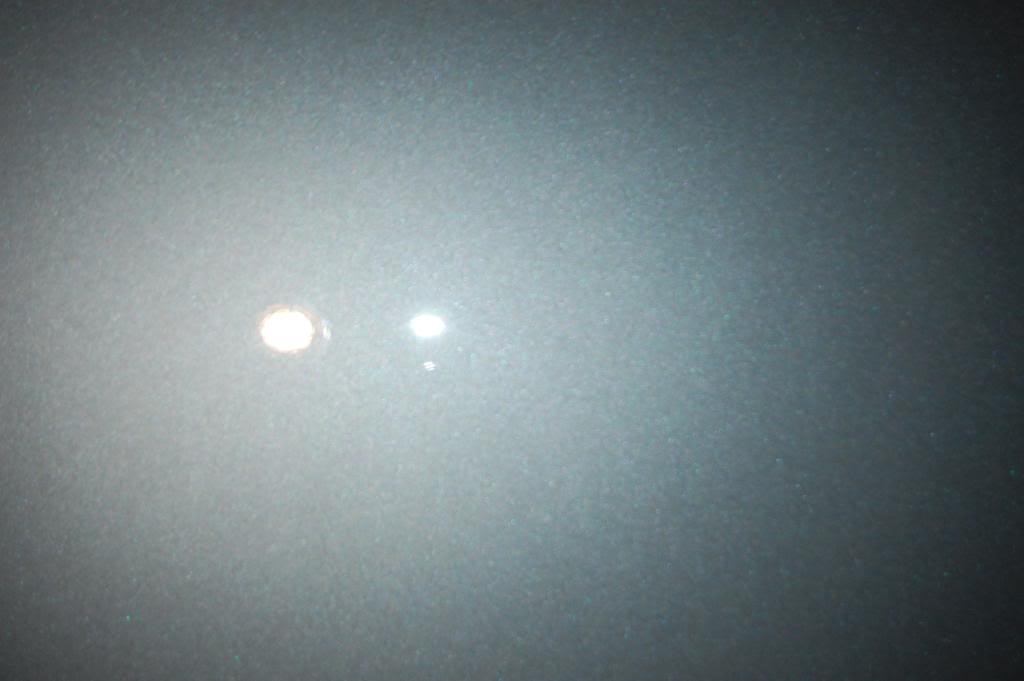

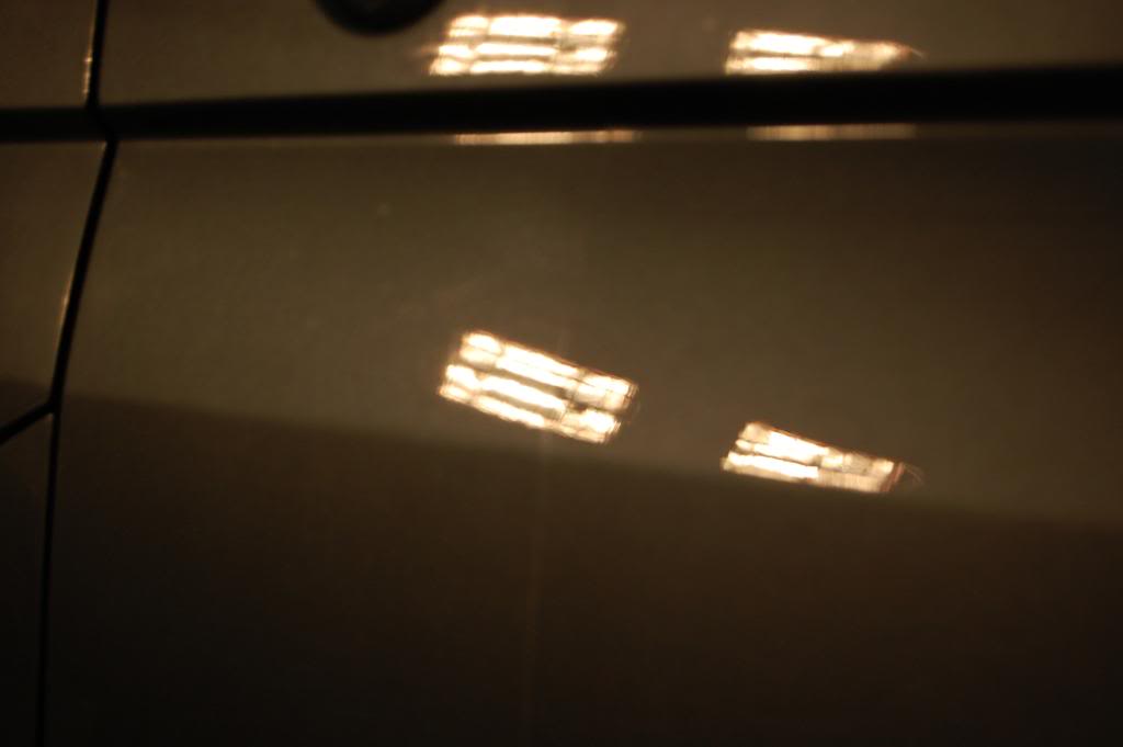

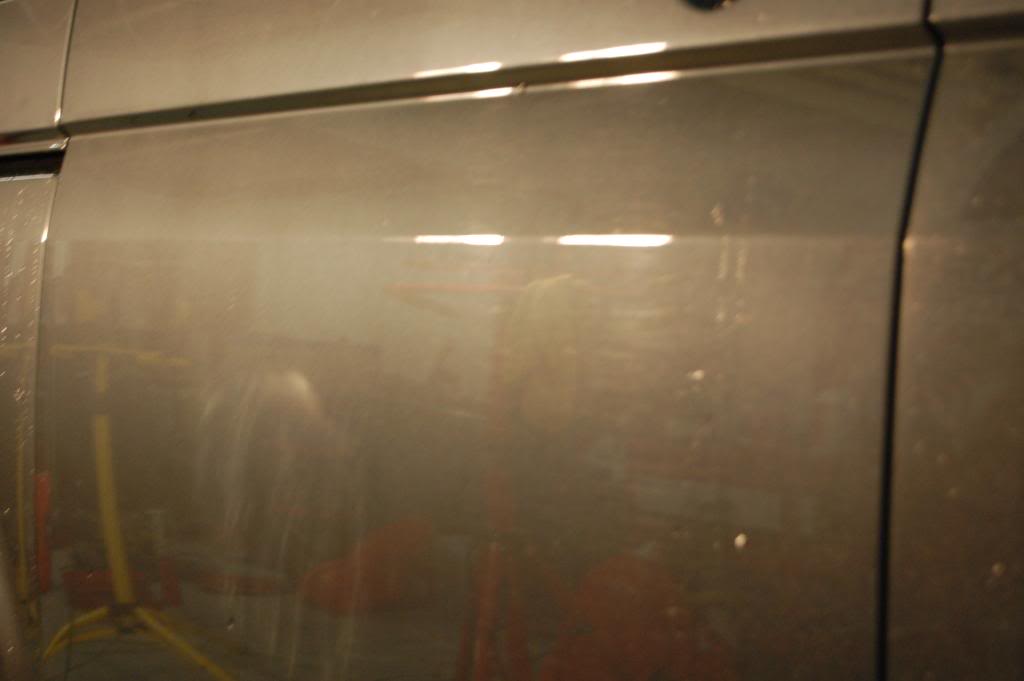

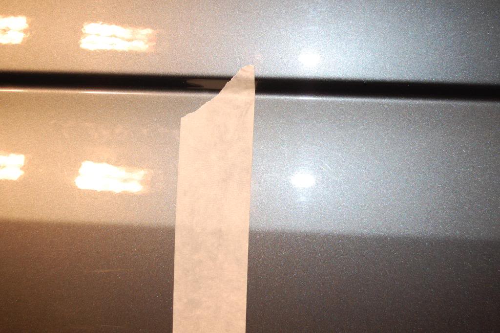

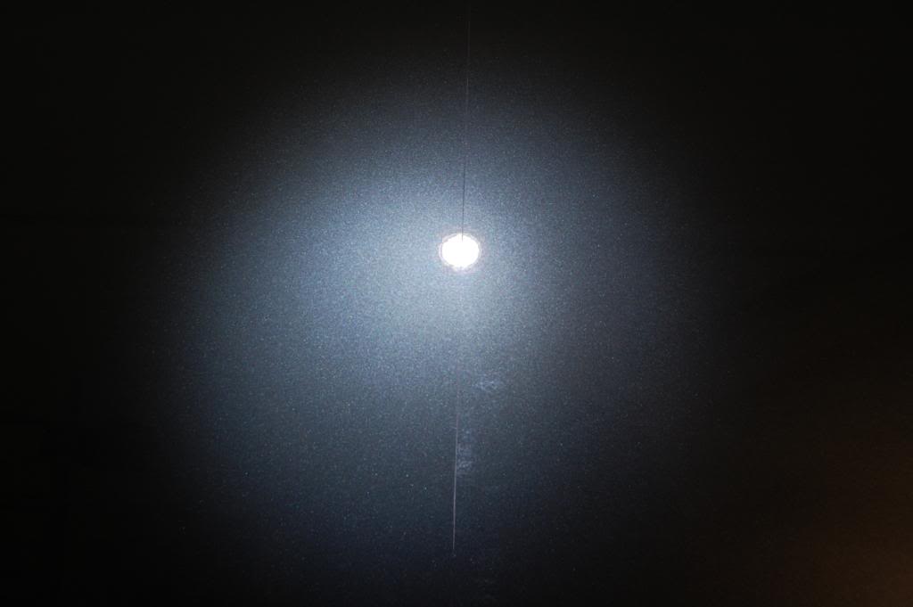

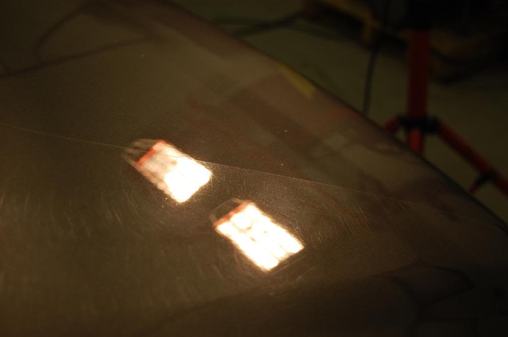

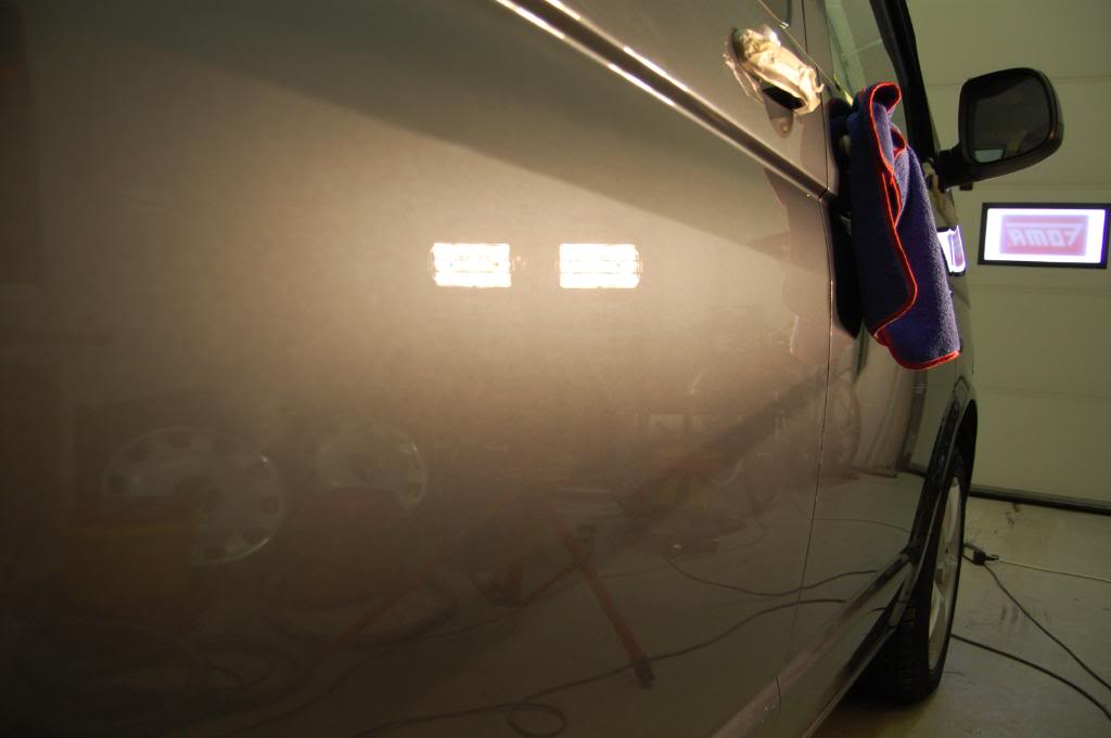

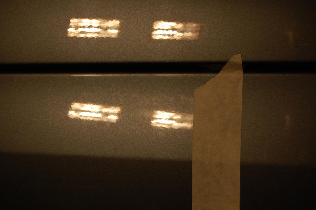

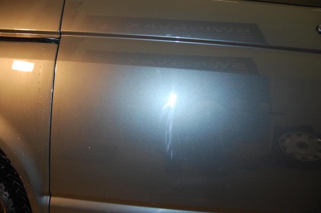

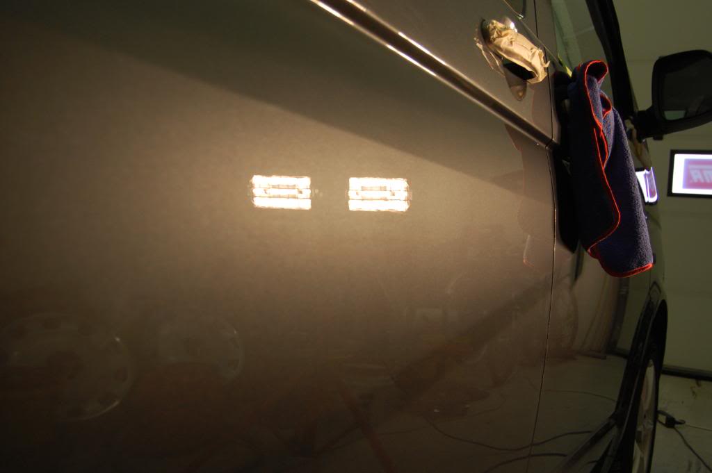

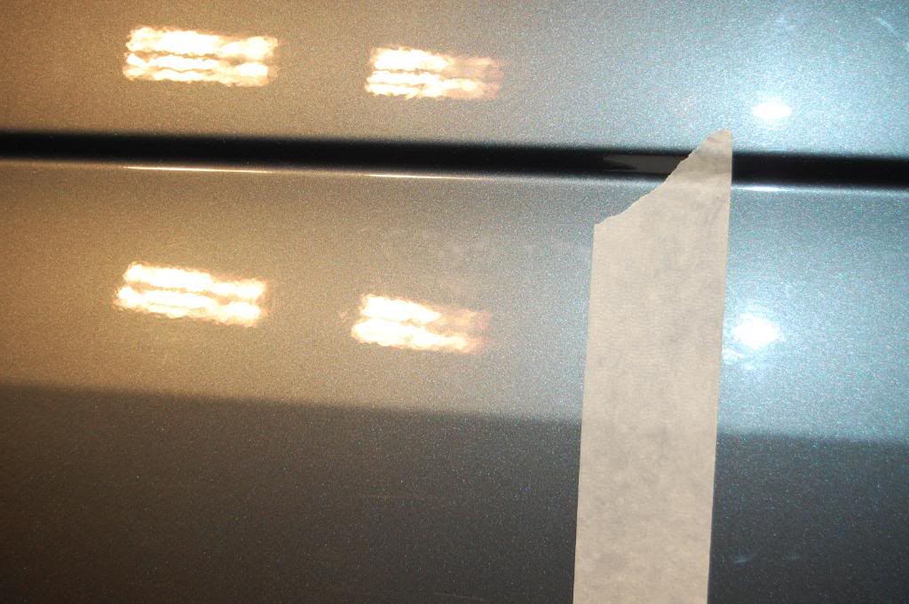

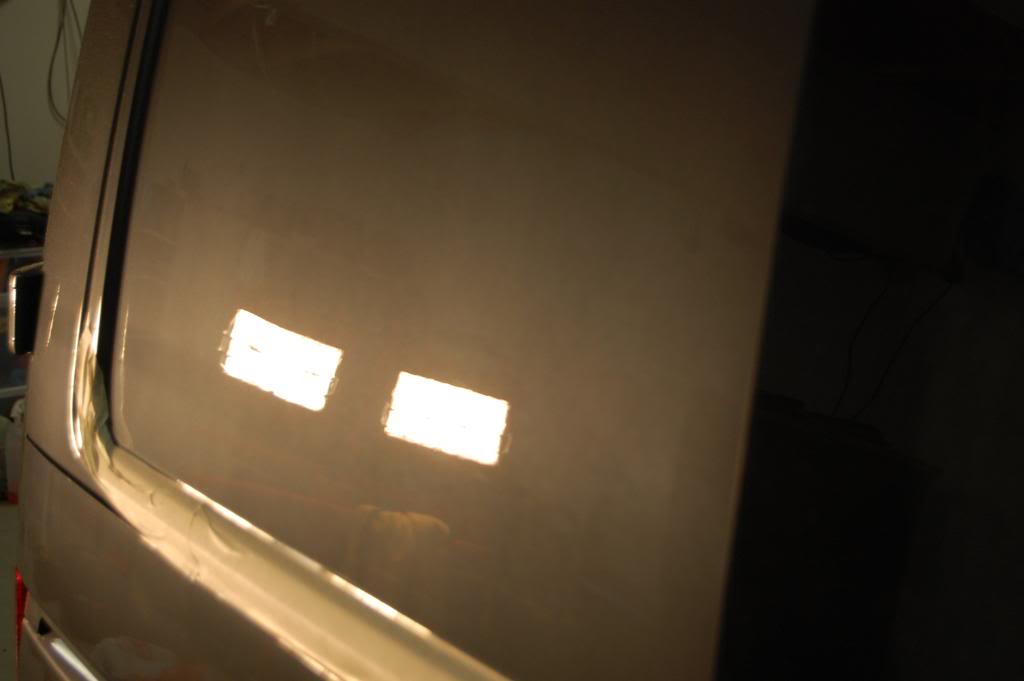

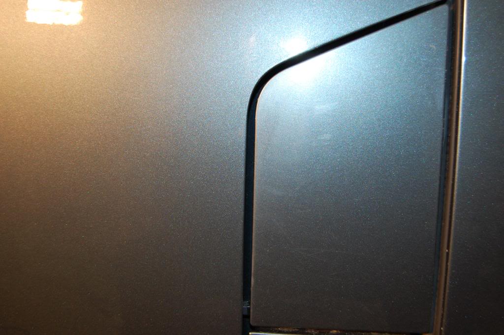

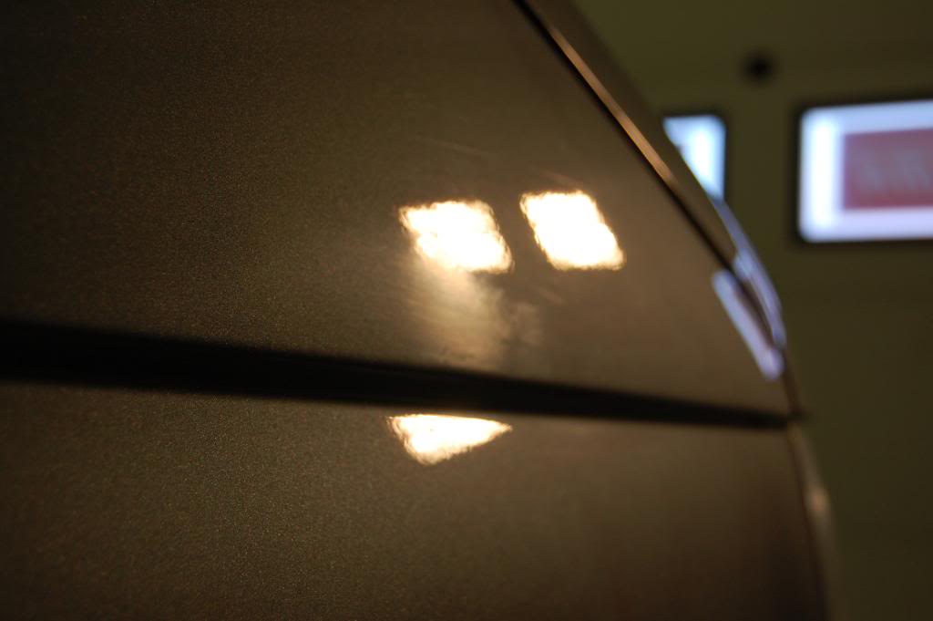

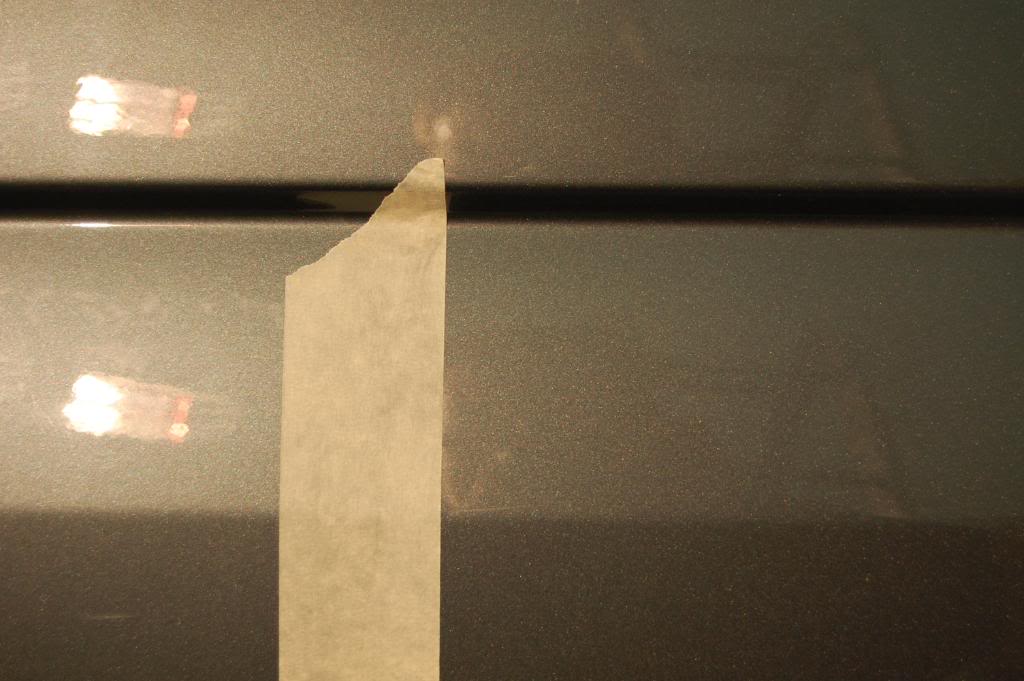

Siden det er relativt mange etterhvert som er fornøyde med Scholl S17+ sammen med svart Scholl pute så testet jeg dette, spredde på 600rpm før jeg gikk over på 900rpm, jobbet 3 pass, opp på 1500rpm, jobbet 3 pass og ned på 600rpm, 1 pass:

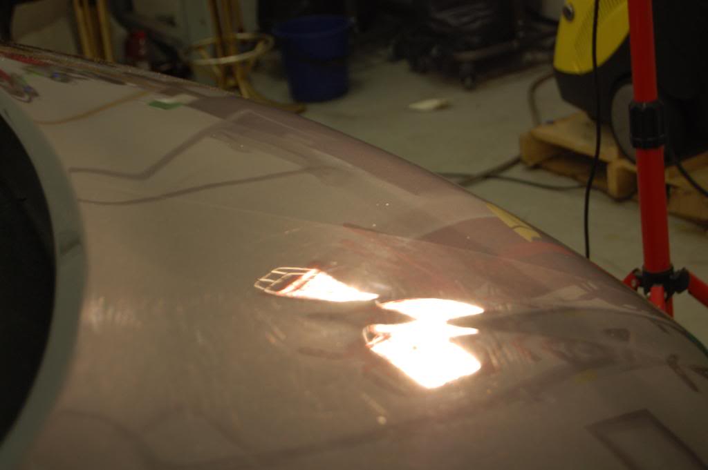

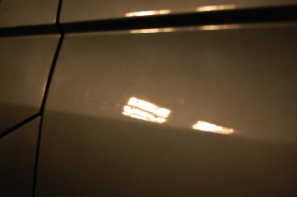

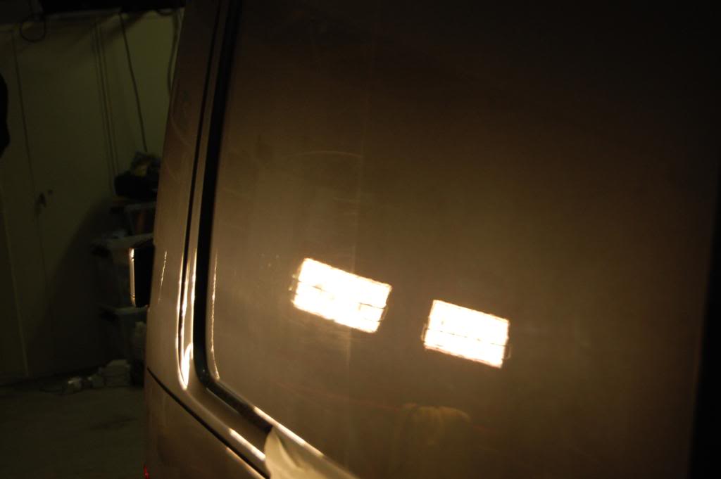

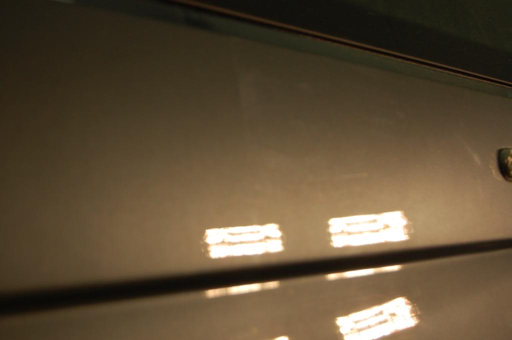

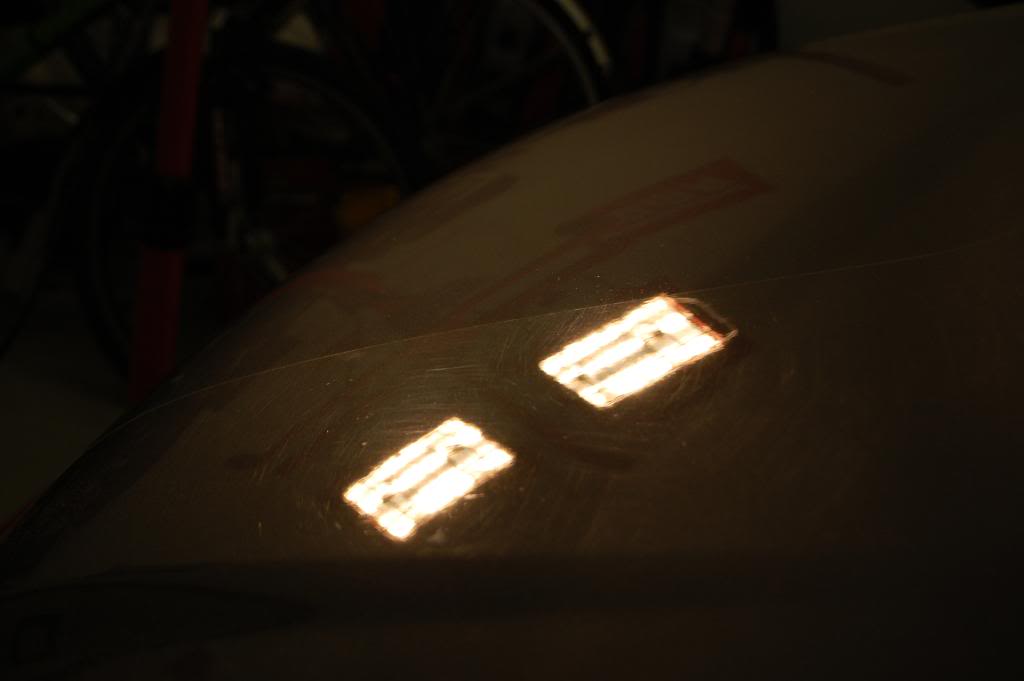

Den gir absolutt ett akseptabelt resultat og fjerner det som er av swirls, men jeg ville også mesteparten av rds'ne til livs også, så da hentet jeg frem en av bestekompisene mine, nemlig Scholl S03Gold og gul Scholl pute. Dette blir spredd på 600 rpm, 2 pass, 1200rpm 4-6 pass og 1800 rpm 2-3pass, og rett av.

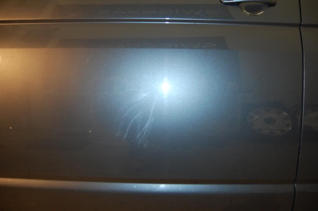

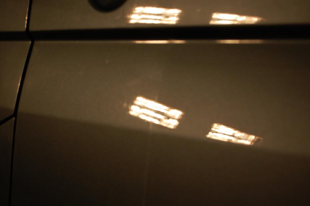

Kjørte litt med dette på den samme døren, men tenkte litt over hvorfor jeg skal kjøre 2-4 omganger for å få det dit jeg vil?

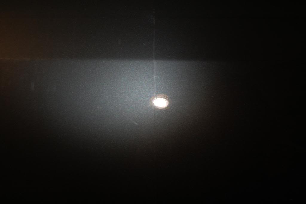

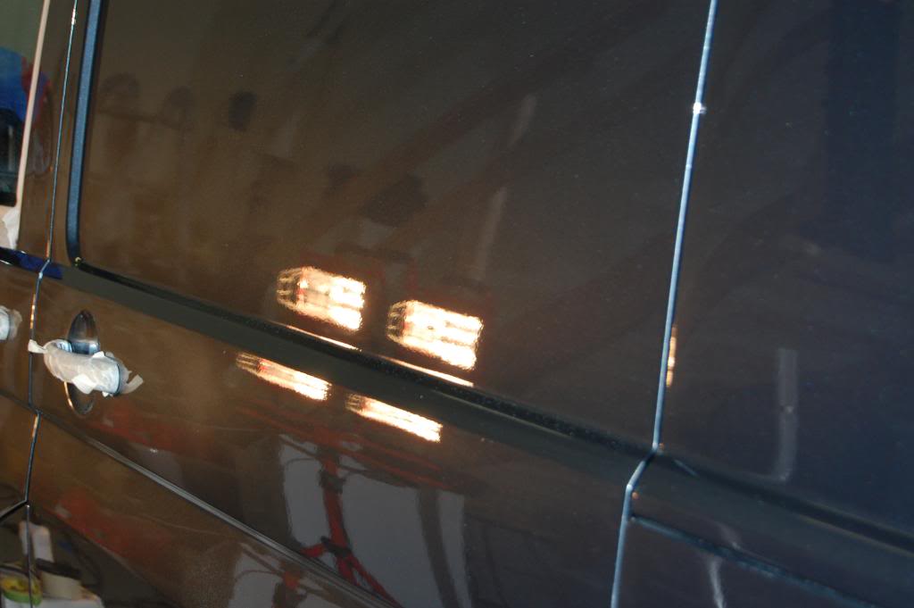

Så da prøvde jeg på dette:
Det jeg gjorde her var: Spre på 600rpm og jobbe 3 pass, opp på 900 rpm, 1 runde og av..

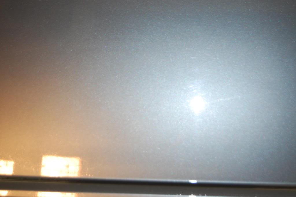

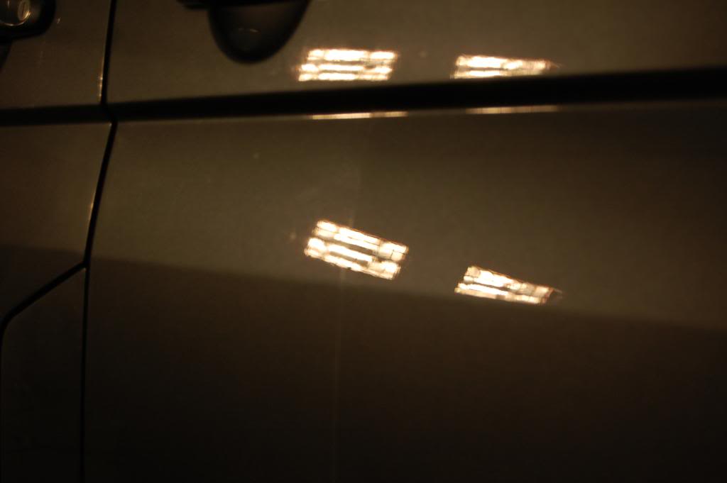

Så Scholl S0 etterlater nok pigtails sammen med både gul Scholl og gul 3M. Ønsket mitt for dette "eksperimentet" var å bli kvitt rds og samtidig kunne kjøre en runde med Scholl S03 Gold etterpå. Det gikk ikke og jeg måtte over med S03Gold 4 ganger etterpå. Så da fortsatte jeg med resten av bilen med Scholl S03Gold og gul Scholl pad.

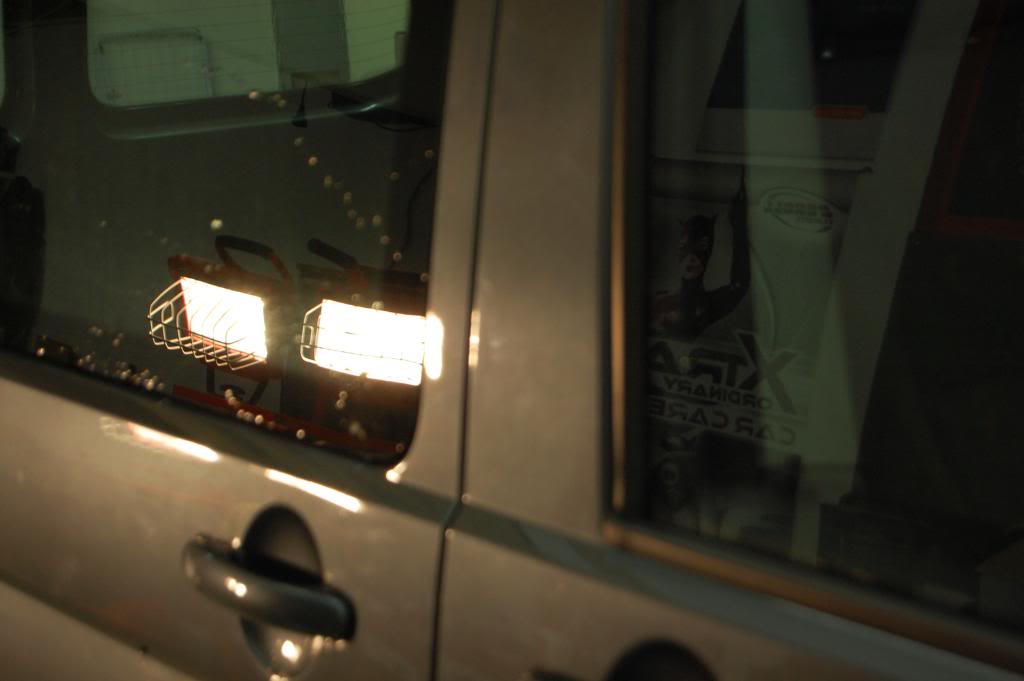

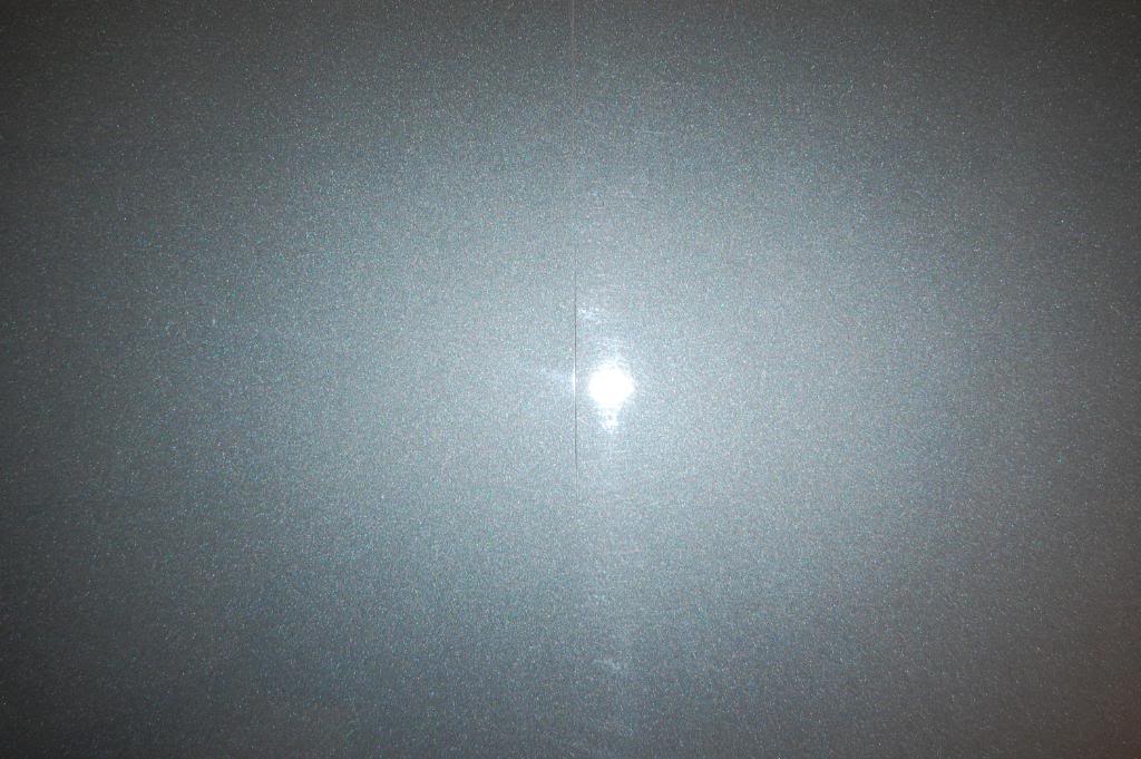

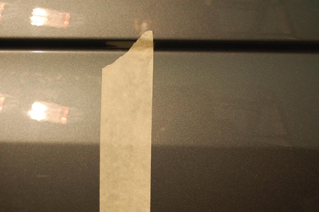

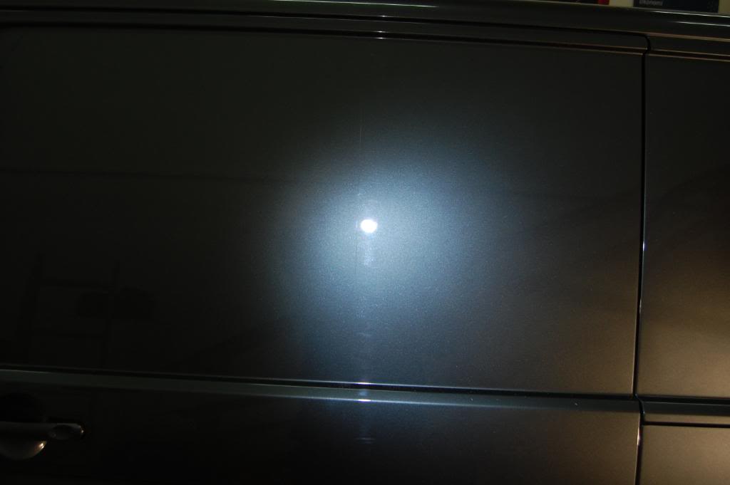

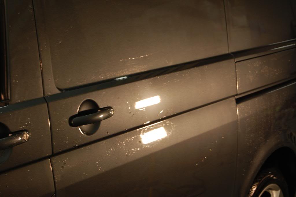

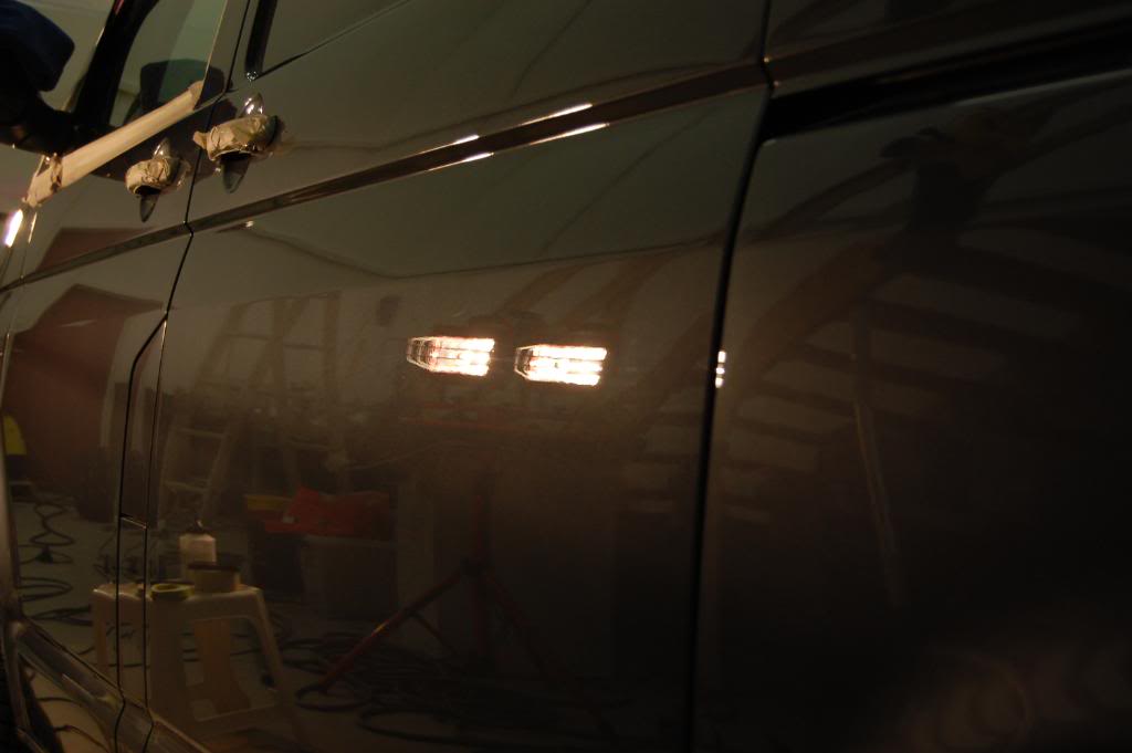

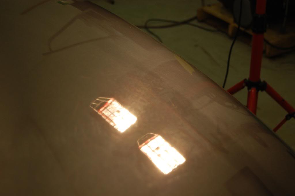

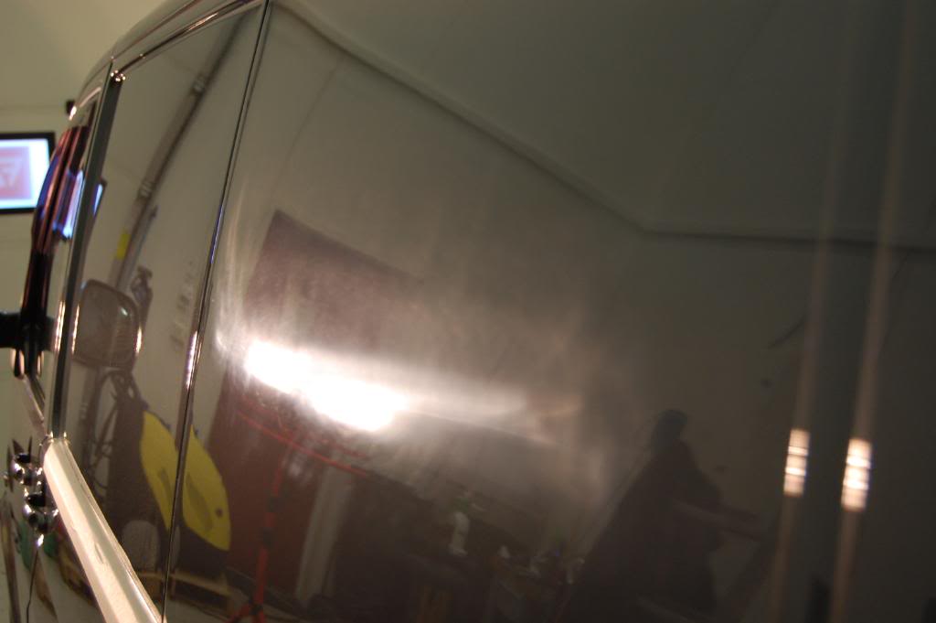

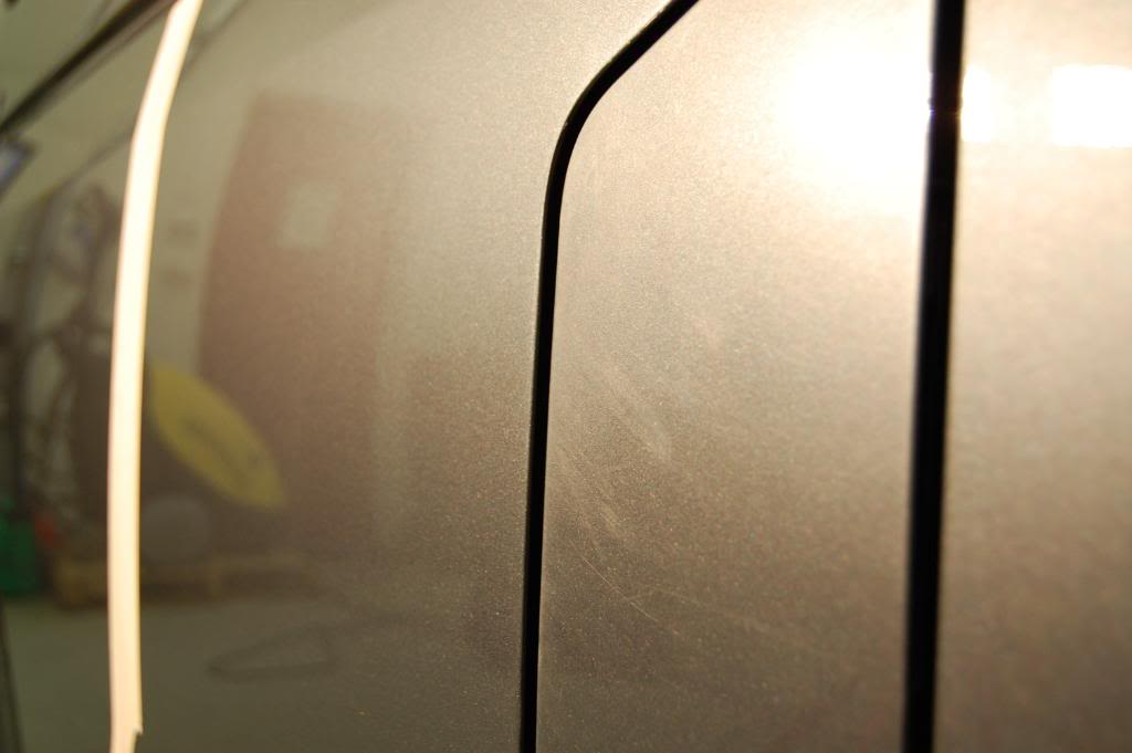

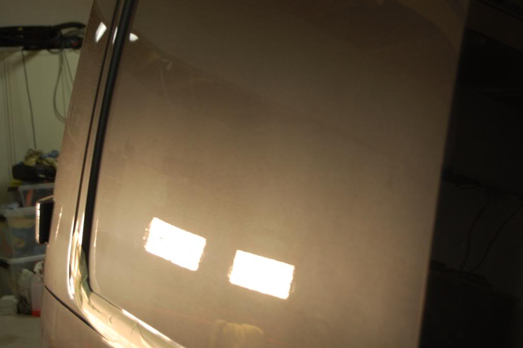

Litt før, underveis, 50/50 og etter:

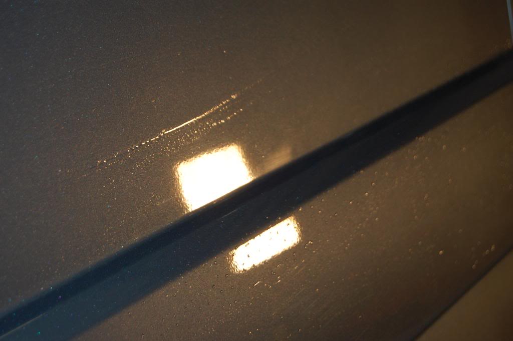

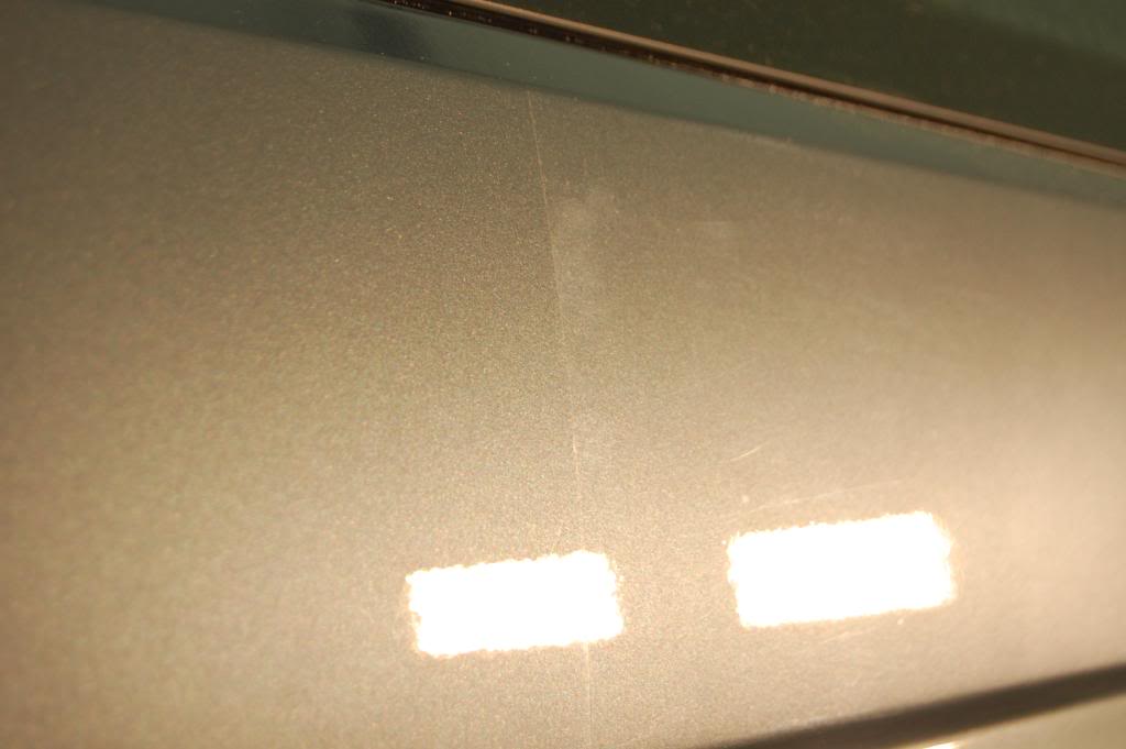

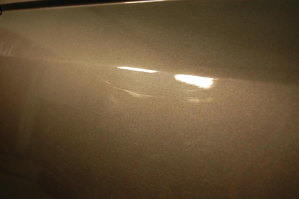

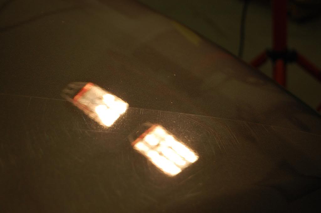

Liten ripe som måtte bøte med livet:

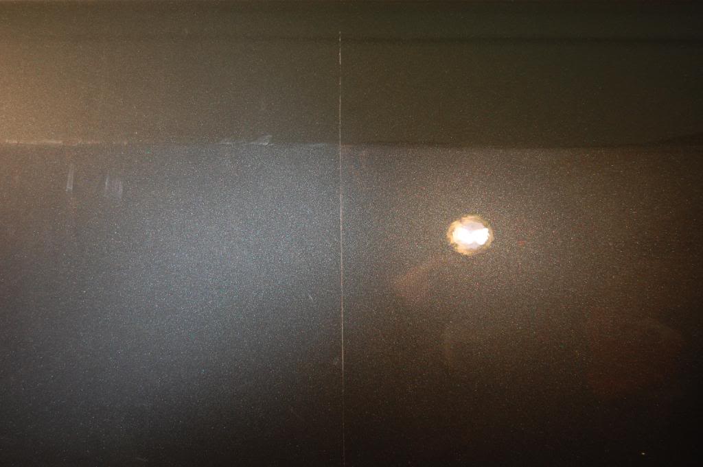

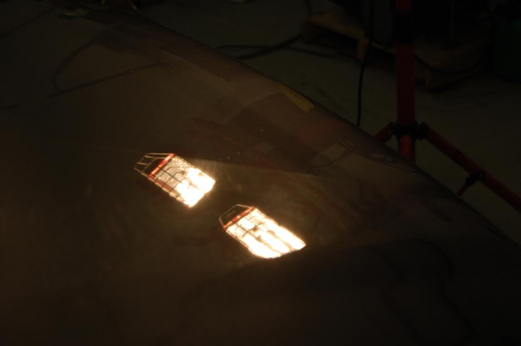

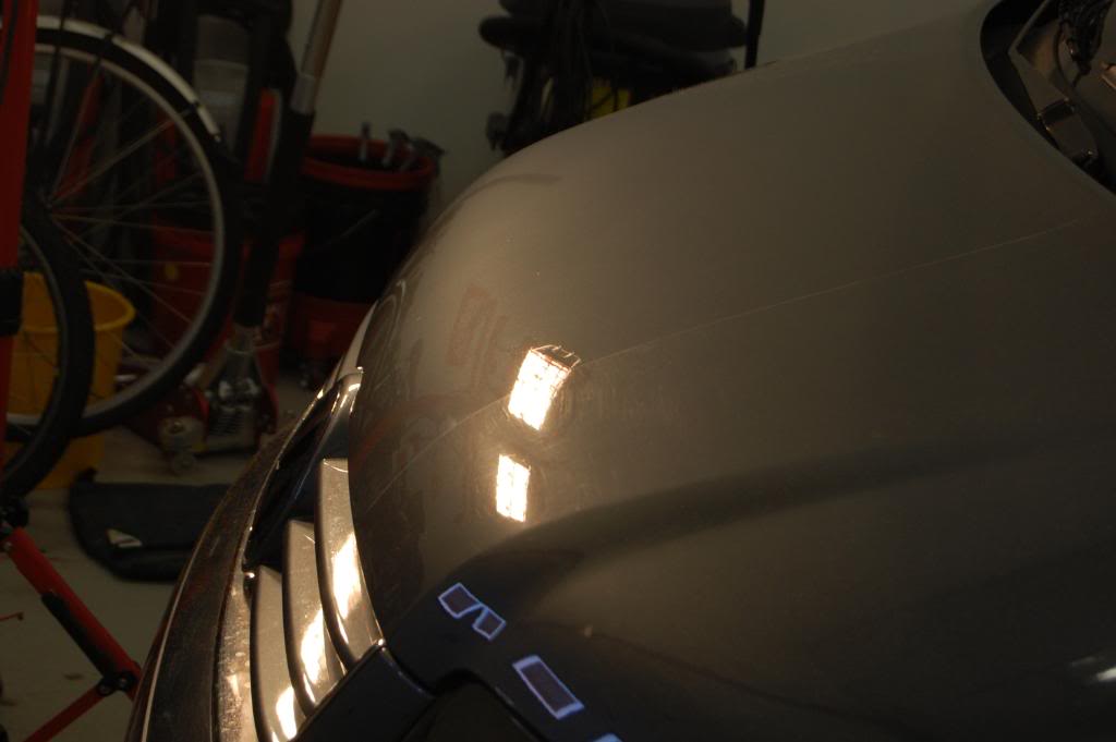

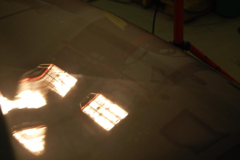

Så kjørte jeg en 50/50 seanse på panseret før jeg tok kvelden:
Bilen er hovedsaklig vasket i maskin med børster:
Liten 50/50:

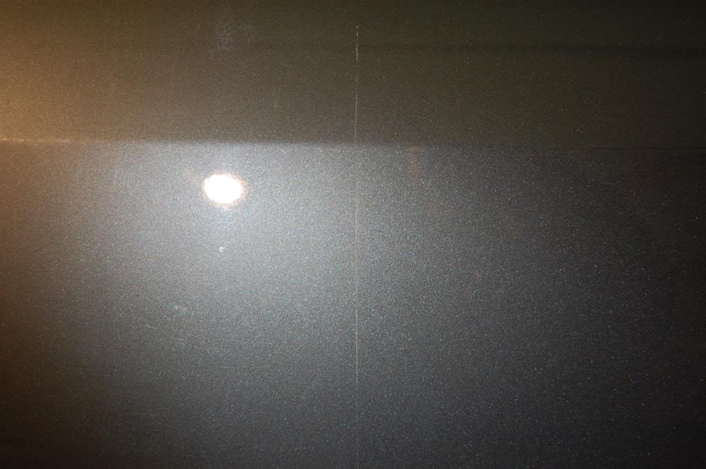

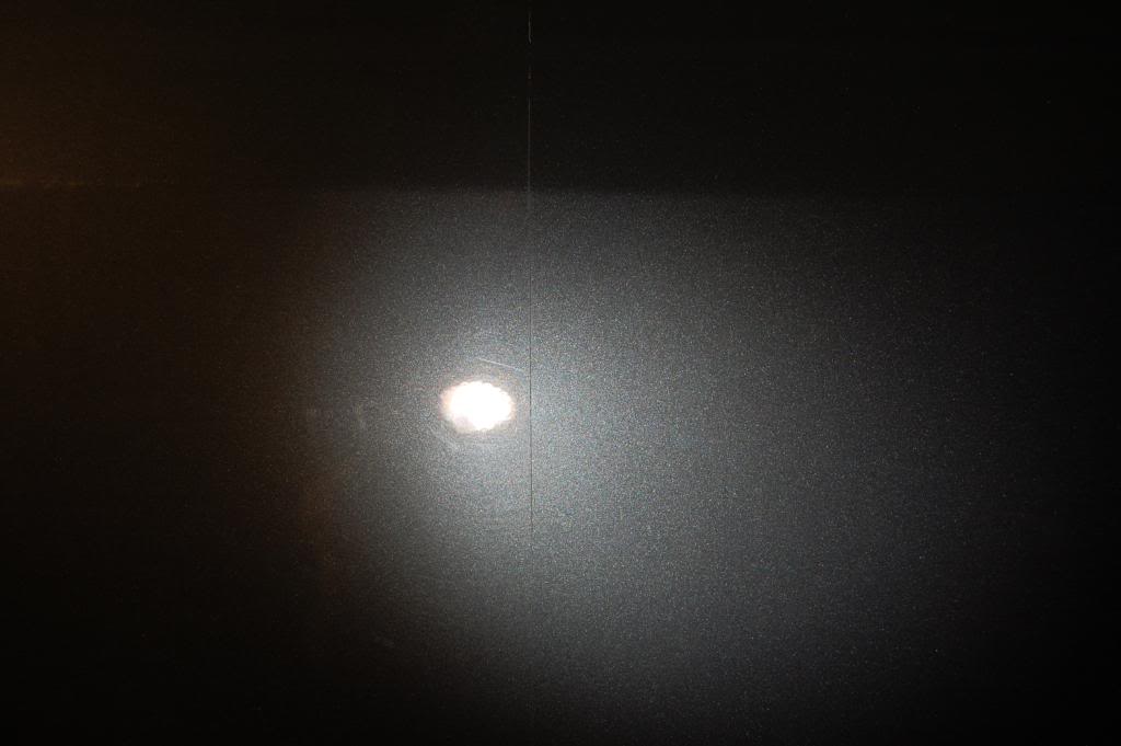

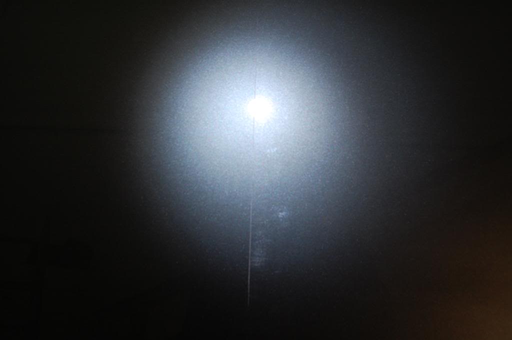

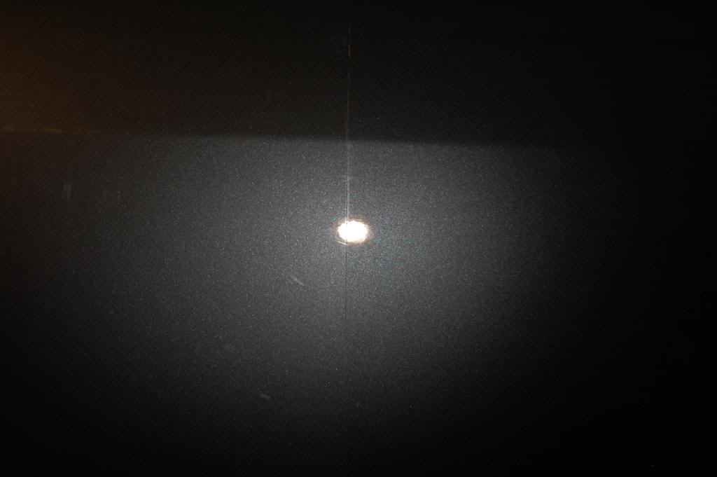

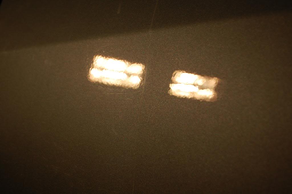

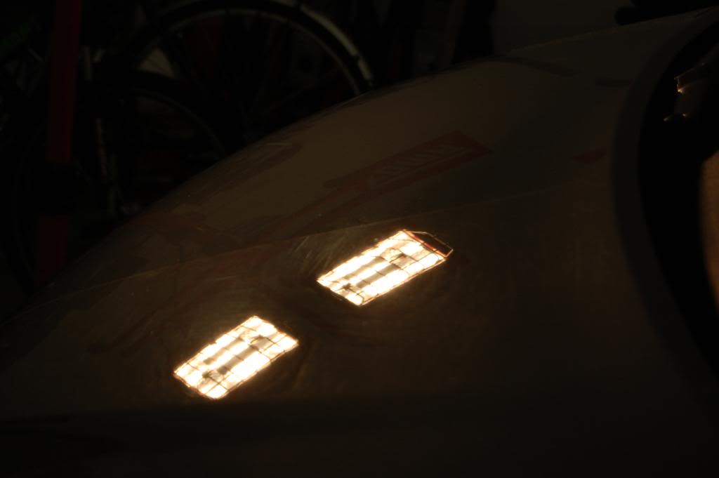

Ripe før:
Ripe etter:

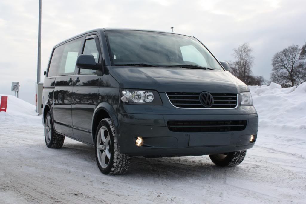

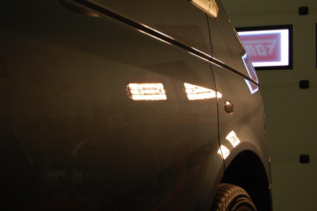

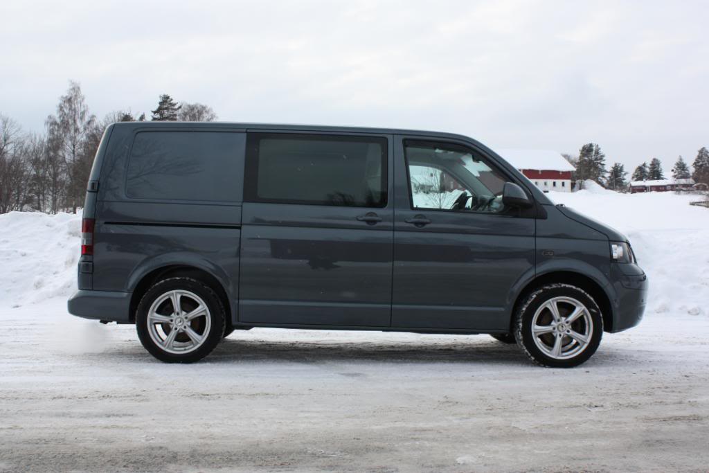

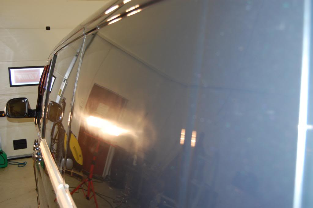

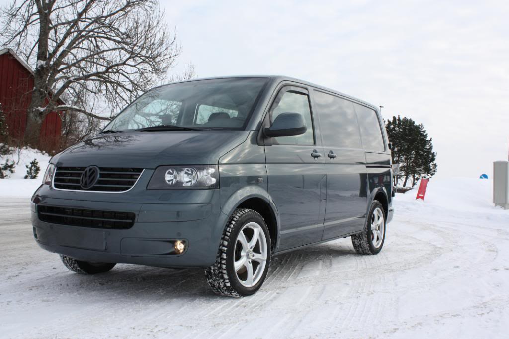

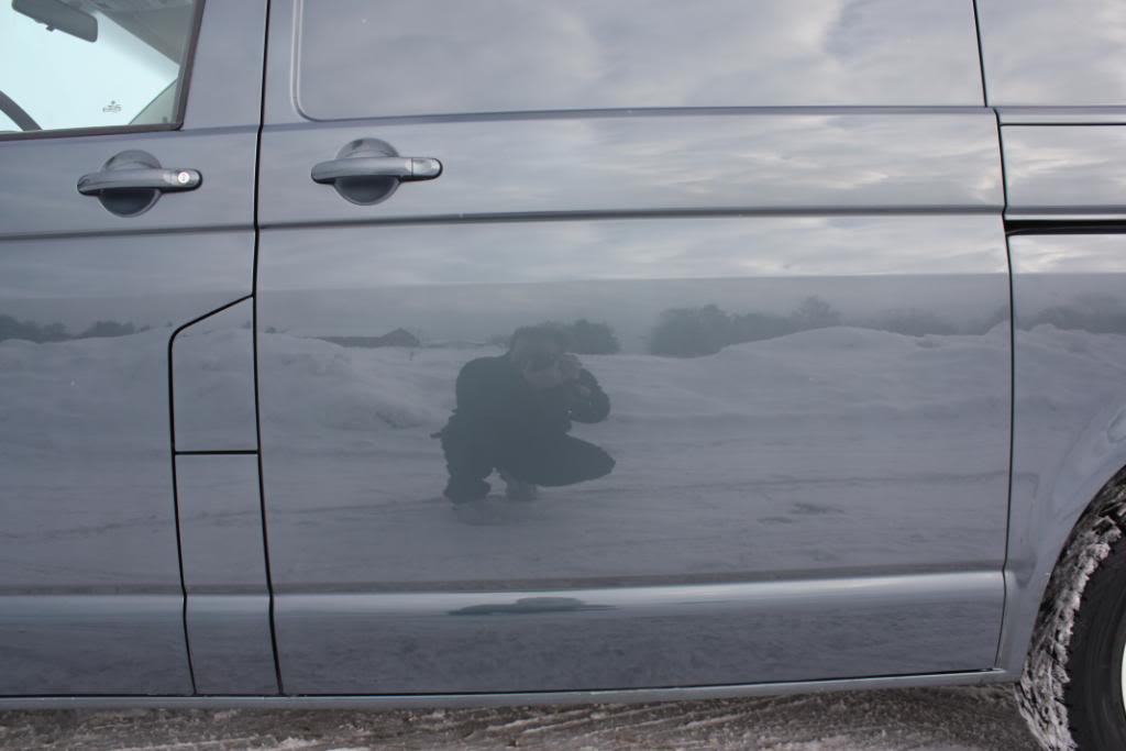

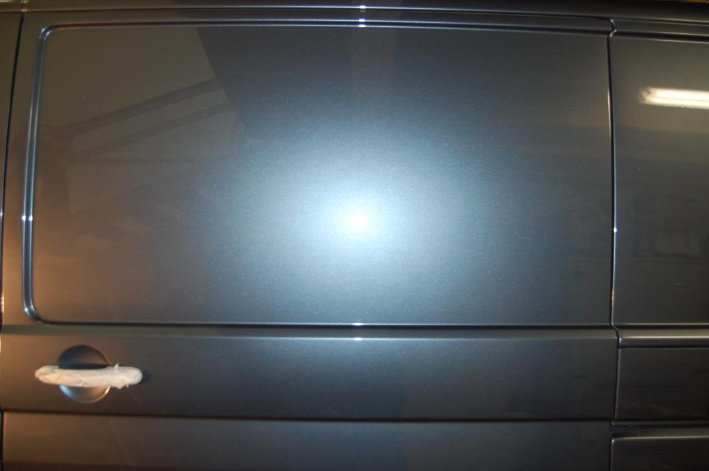

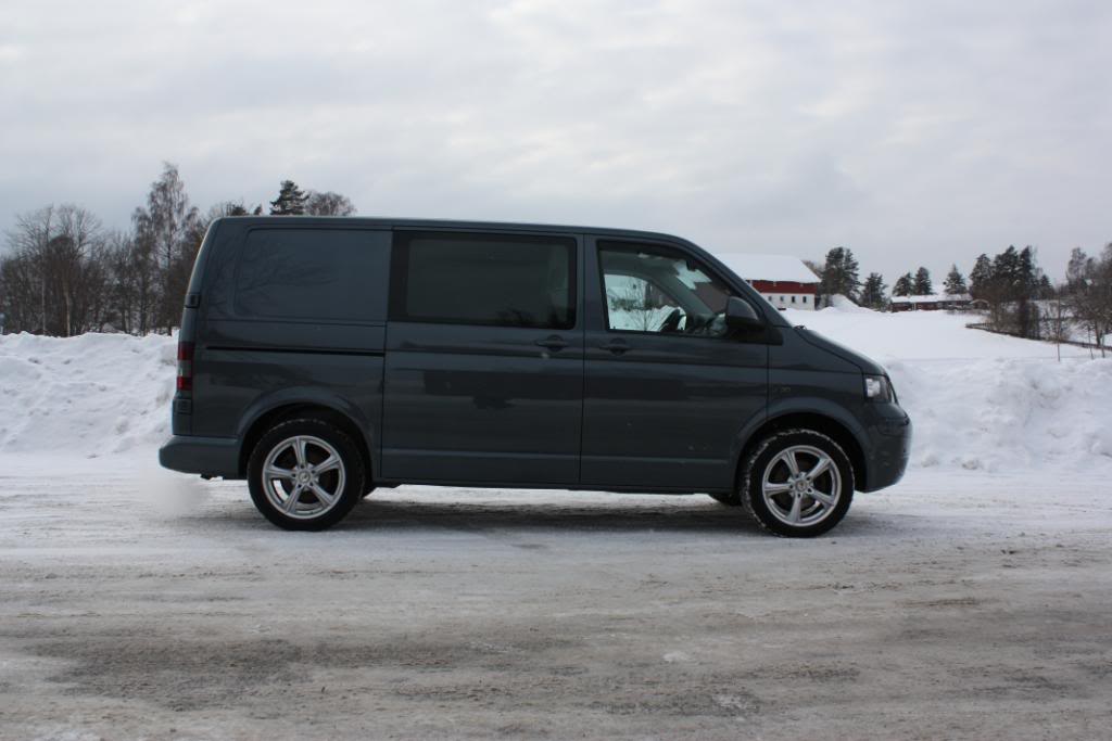

Bilen er "ferdig":

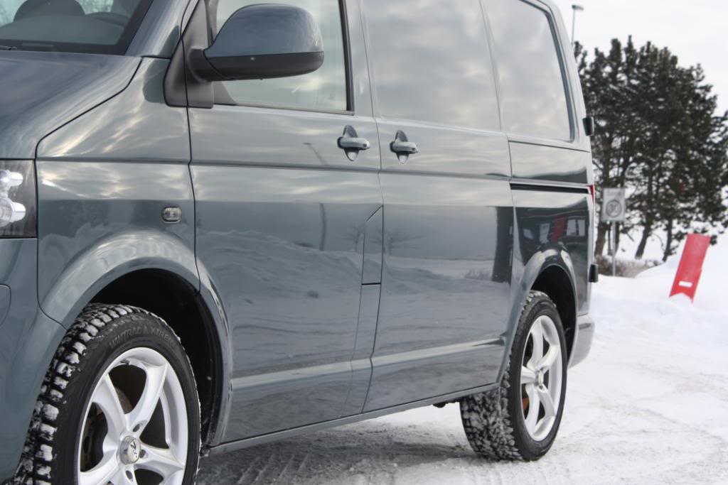

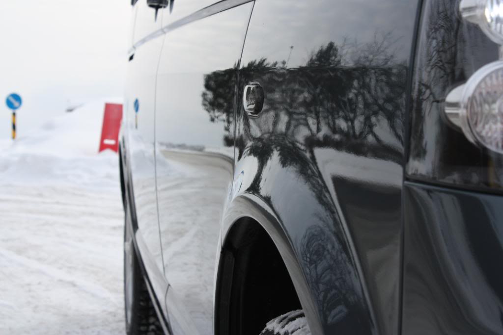

Bilder ute, dog ingen sol dessverre:
Litt diverse:
Hjulhus fikk CG Bare Bones.

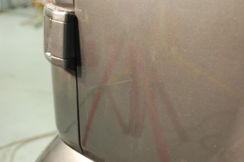

Bakdørene ble ikke gjort noe med da de må til lakkerer igjen. Det flasser i bunnen av dørene.

Vakkert Bernhard, du har det med å tåle ekstrem kulde skjønner jeg.. -11c er kaldt nok å vaske i gitt...
