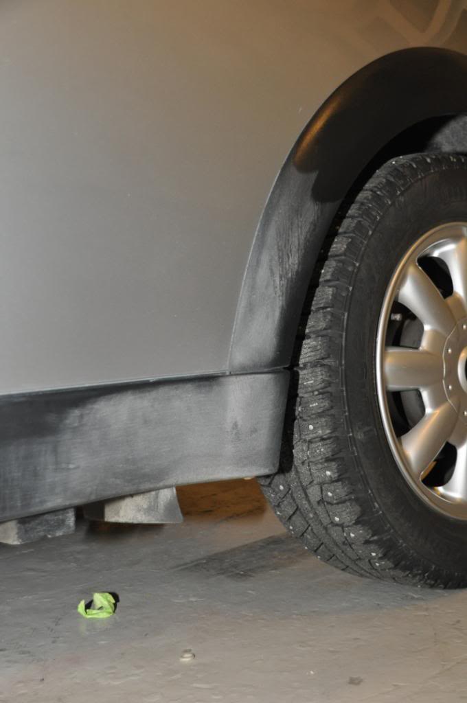

Vask gikk fort unna med følgende remedier:
Prickbort
Valet Pro Orange Prewash med en dært Grime reaper
CG Citrus wash i foam cannon
CG Sticky wheel gel
EZ børster
SV Wheel brush
Mothers vaskehanske
CG blå clay med ONR som lube
Tørket med SS dryers

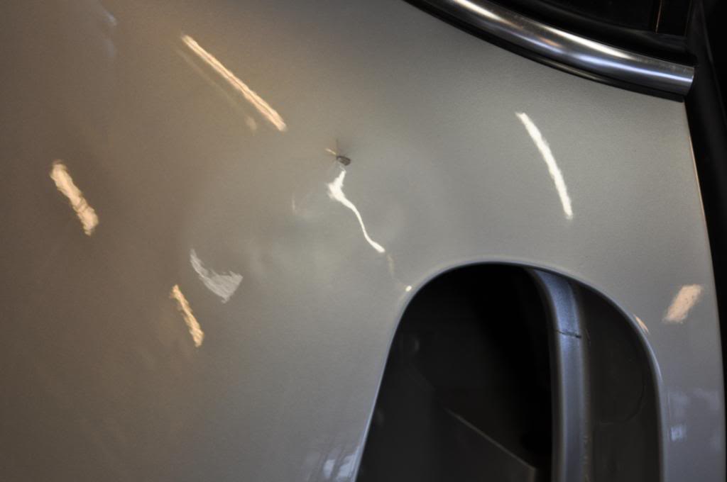

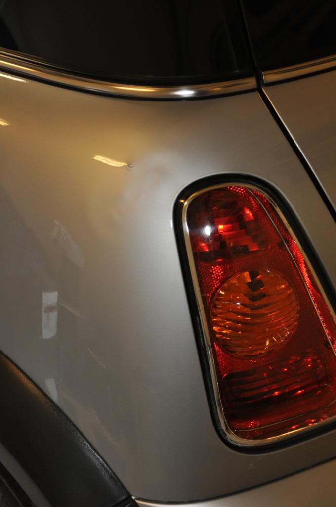

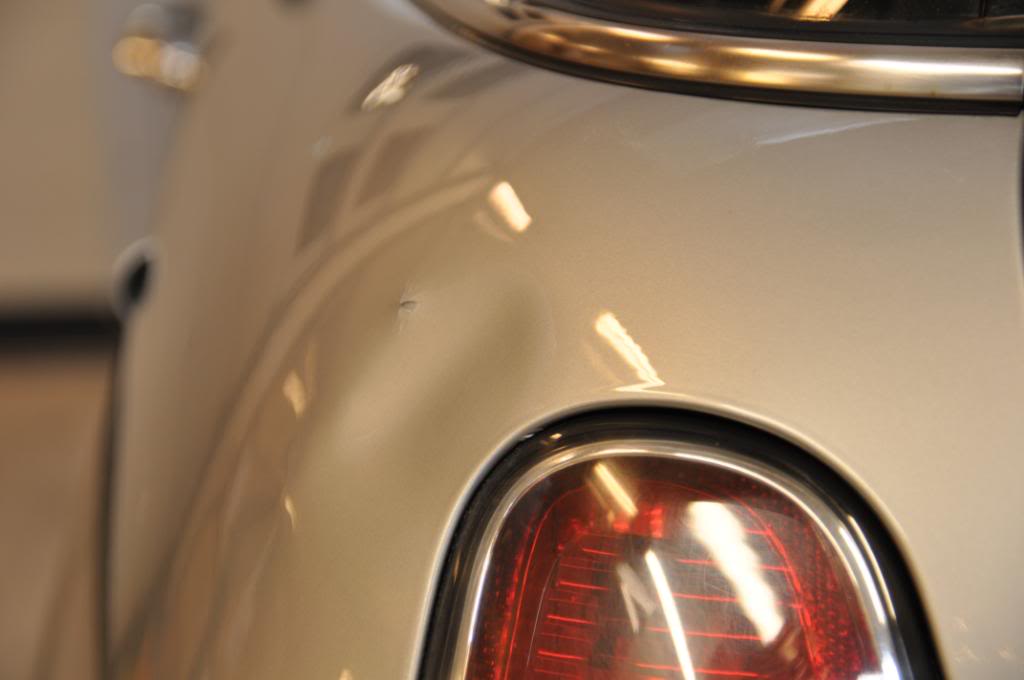

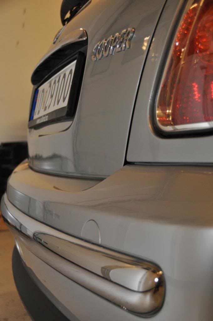

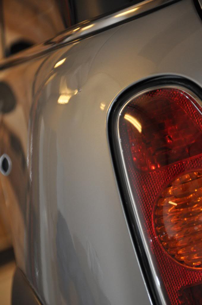

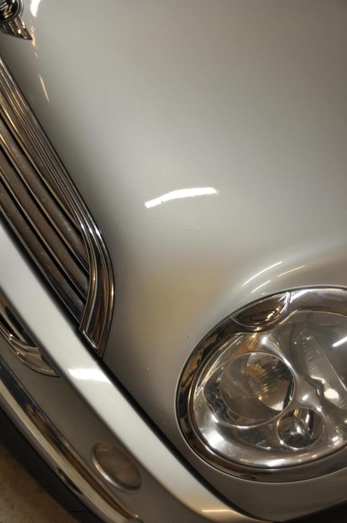

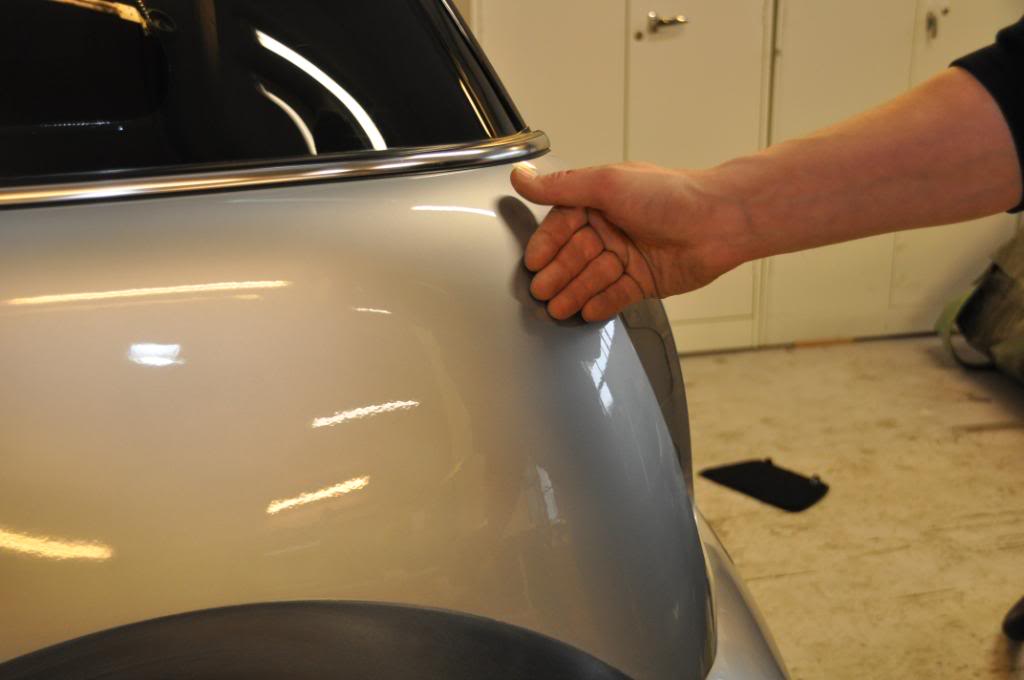

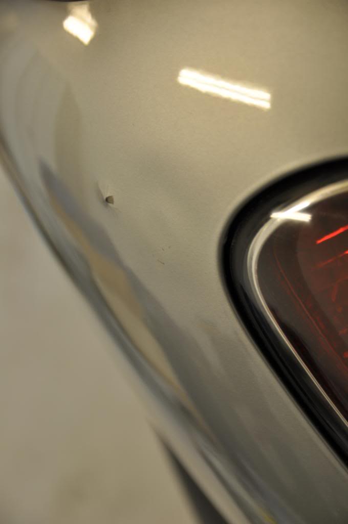

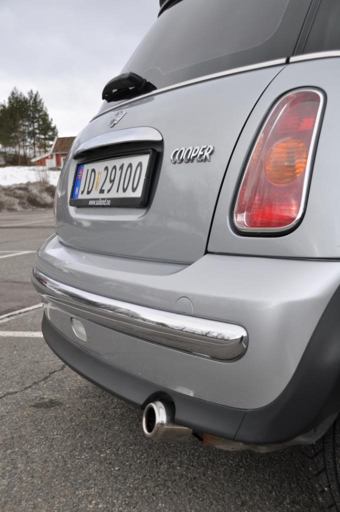

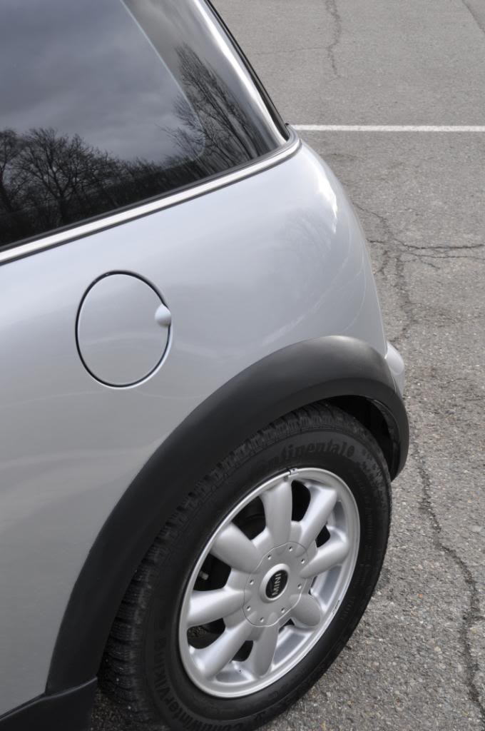

Skal faktisk innrømme at jeg gleder meg litt til å fikse dette:
En stor bulk på rumpa:

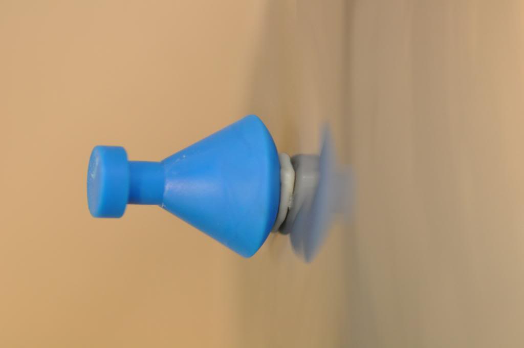

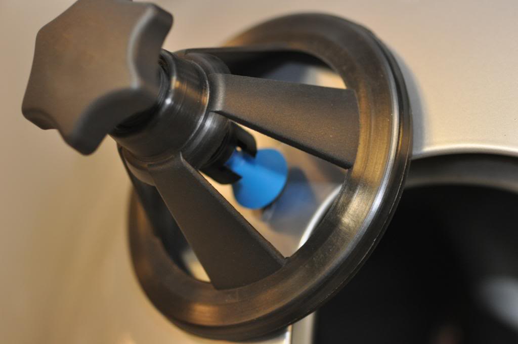

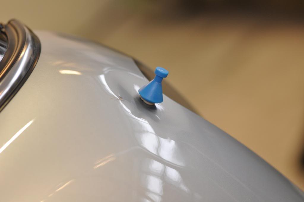

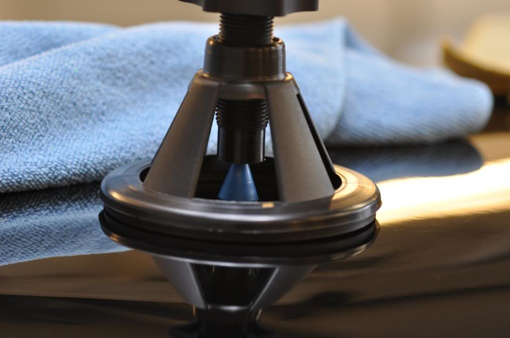

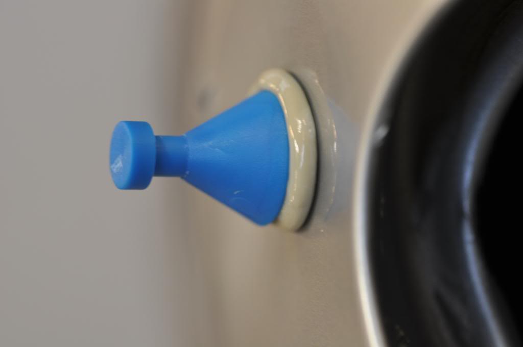

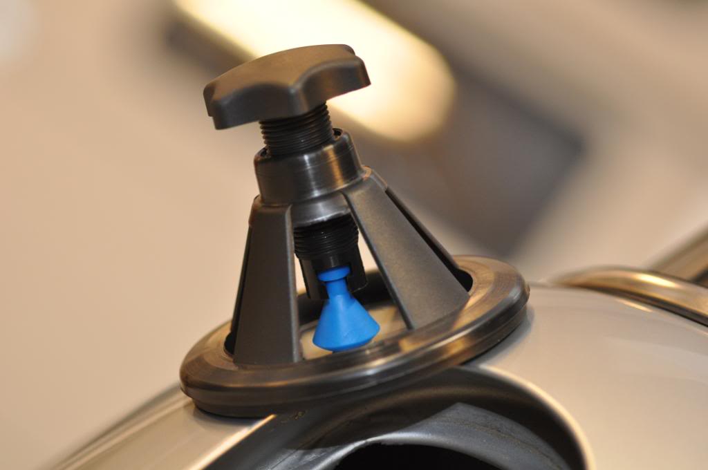

Hadde da kjøpt denne lille saken for å teste ut om det fungerer.. Kostet 600,- og noen kroner. Har siklet på dette settet en stund, men det er uansett greit å starte i det små: The real shit dent kit, men har på følelsen at det koster noen lapper?!?:
Fremgangsmåte:

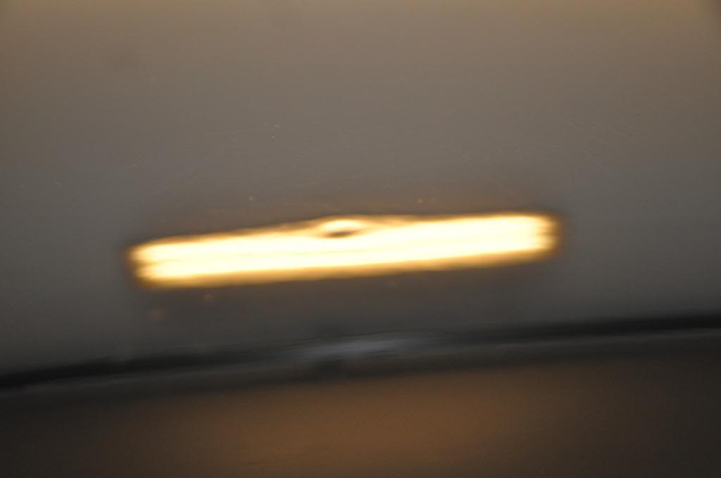

- Benytt en lodrett lyskilde for å lokalisere midten av bulken/skaden.
- Plugg inn limpistolen. Bruker 5-6 minutt på å bli skikkelig varm.
- Påfør lim på den blå bulk knotten.
- Skru ut knotten med tilhørende verktøy.
- Gjenta om nødvendig.
- Limrester fjernes enkelt med siliconefjerner.
- Best resultat på flate karosserideler.
- Ikke smak på limet.

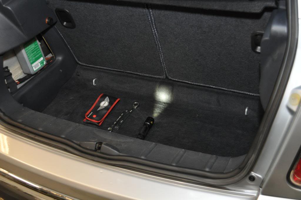

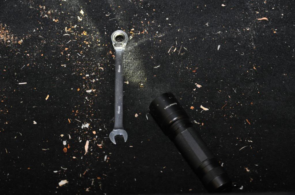

Jeg fant først frem litt helt enkelt verktøy:

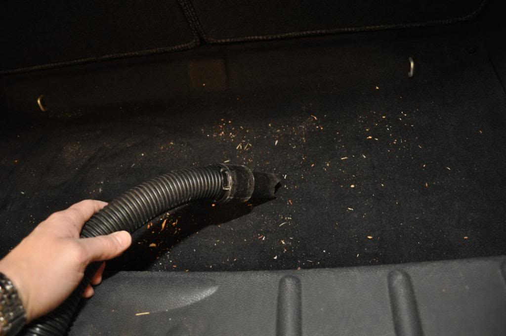

Var så sinnsykt møkkete der bak, at jeg tok en runde med støvsugeren først:
Sånn, nå skulle det være klart:

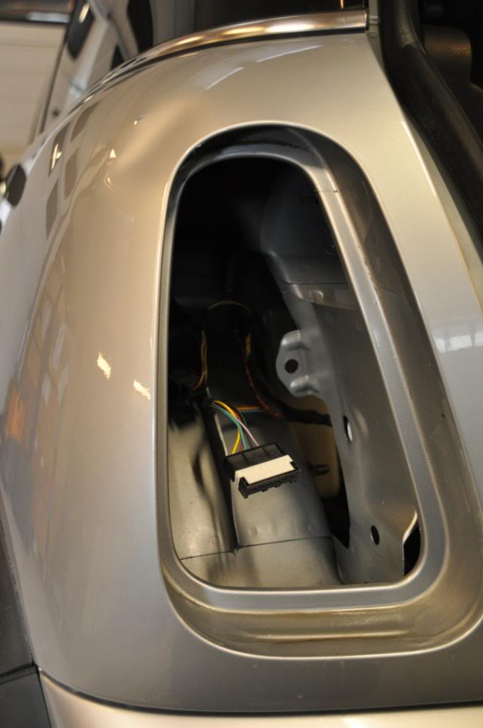

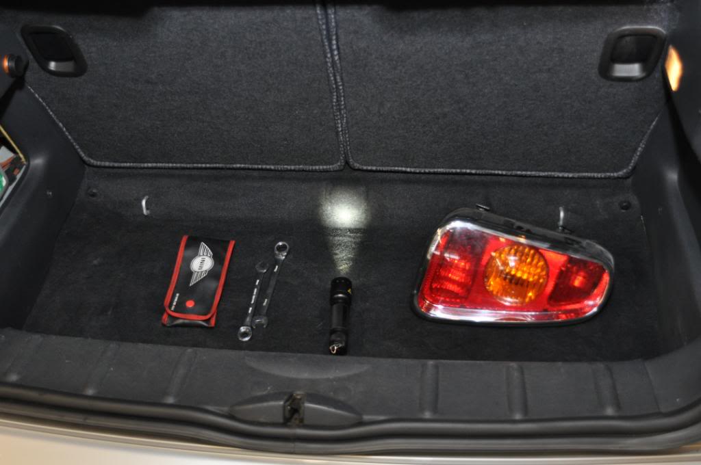

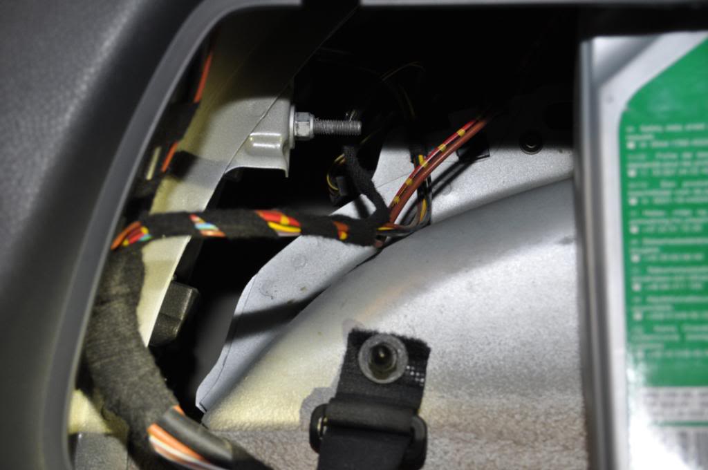

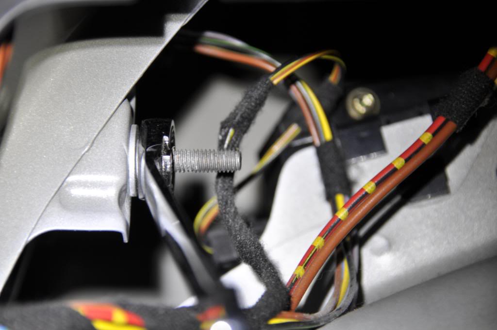

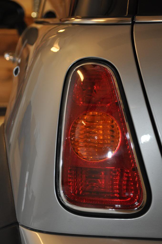

En skrue og et par klips som holdt denne baklykten:
Noen runder så var mye gjort. Kjekt med skralle:

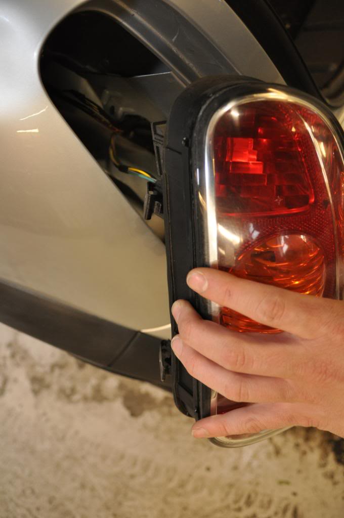

Så var det ut med lykten:
La den så i det ny støvsugde bagasjerommet:

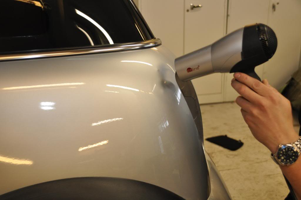

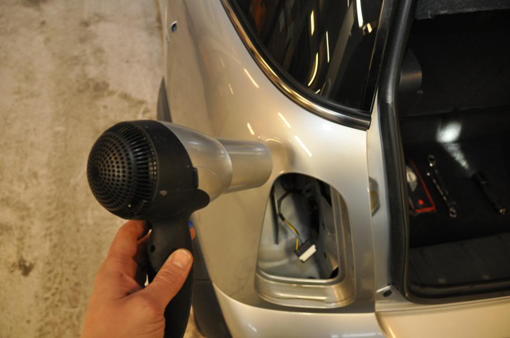

Varmet området lett med en hårføner først:
hmmmmm... 65 grader:
Litt mer tenker jeg:

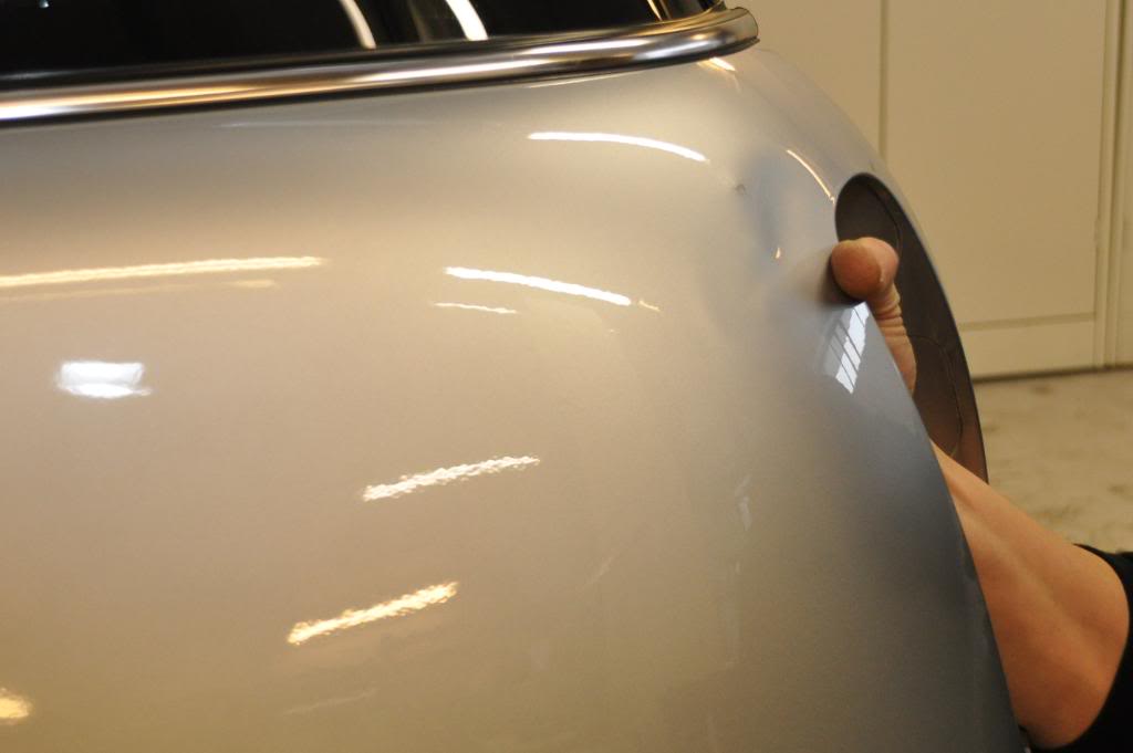

Så var det å se om jeg klarte å trykke den ut med fingrene.. "Is it wrong to be strong!!" Det fungerte i alle fall skrekkelig dårlig, vanskelig å komme til og innerst på bulken var sokkelen til baklyset i veien:

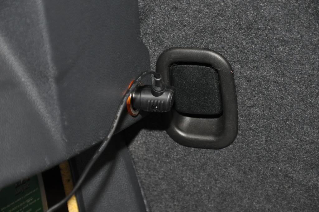

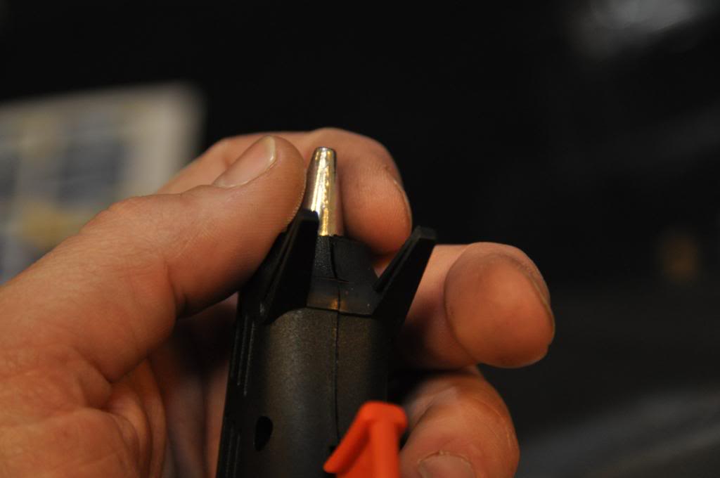

Plugget inn i sigarett tenneren:
Syntes det tok så skrekkelig lang tid før den ble varm, så jeg måtte kjenne litt.. (hadde ikke lest bruksanvisning på dette tidspunktet)

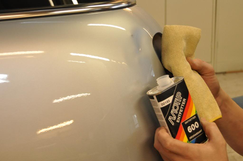

Silicone fjerner på en all purpose MF:

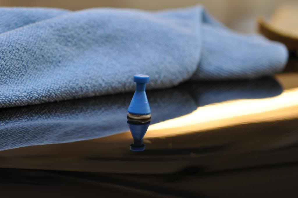

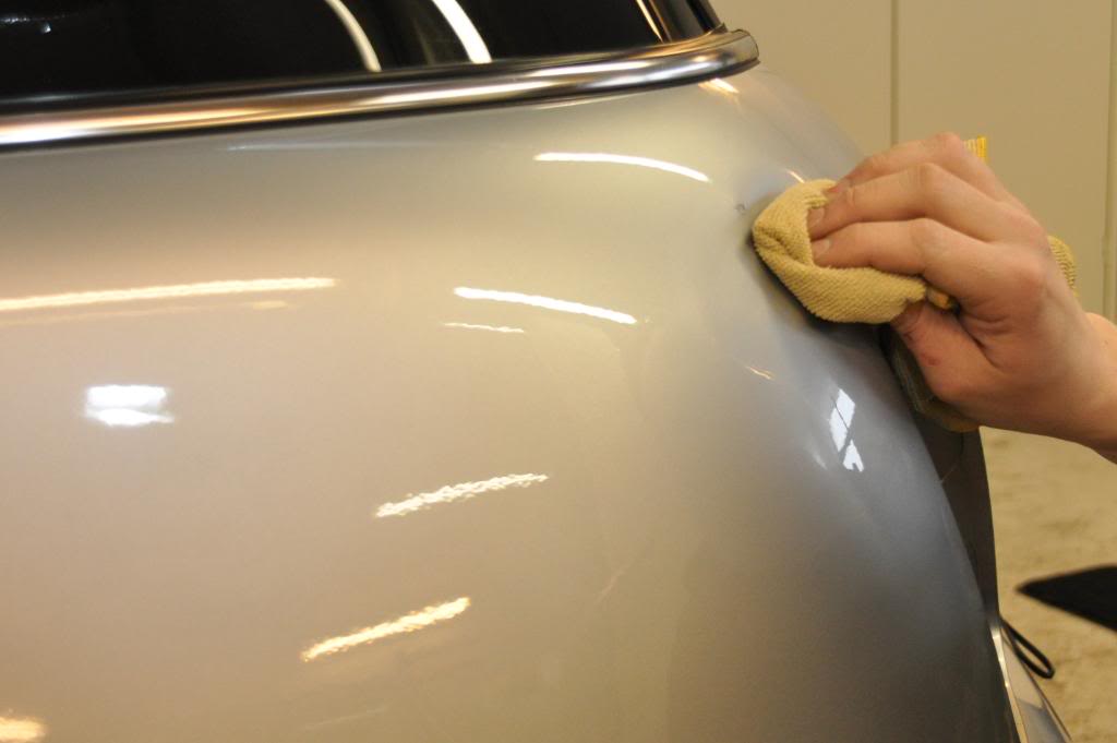

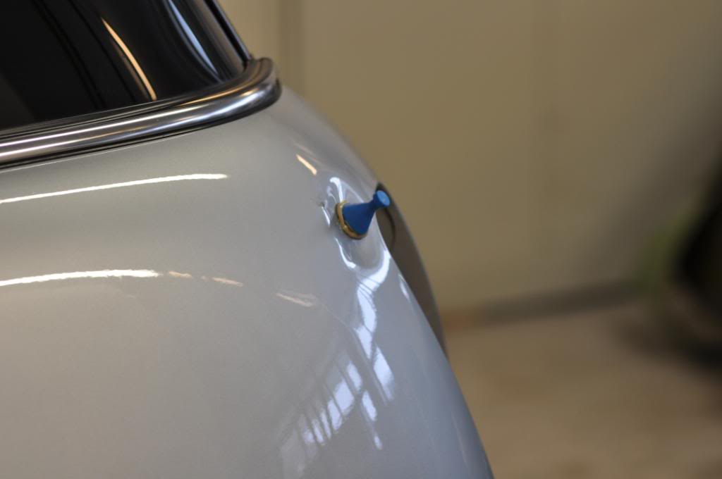

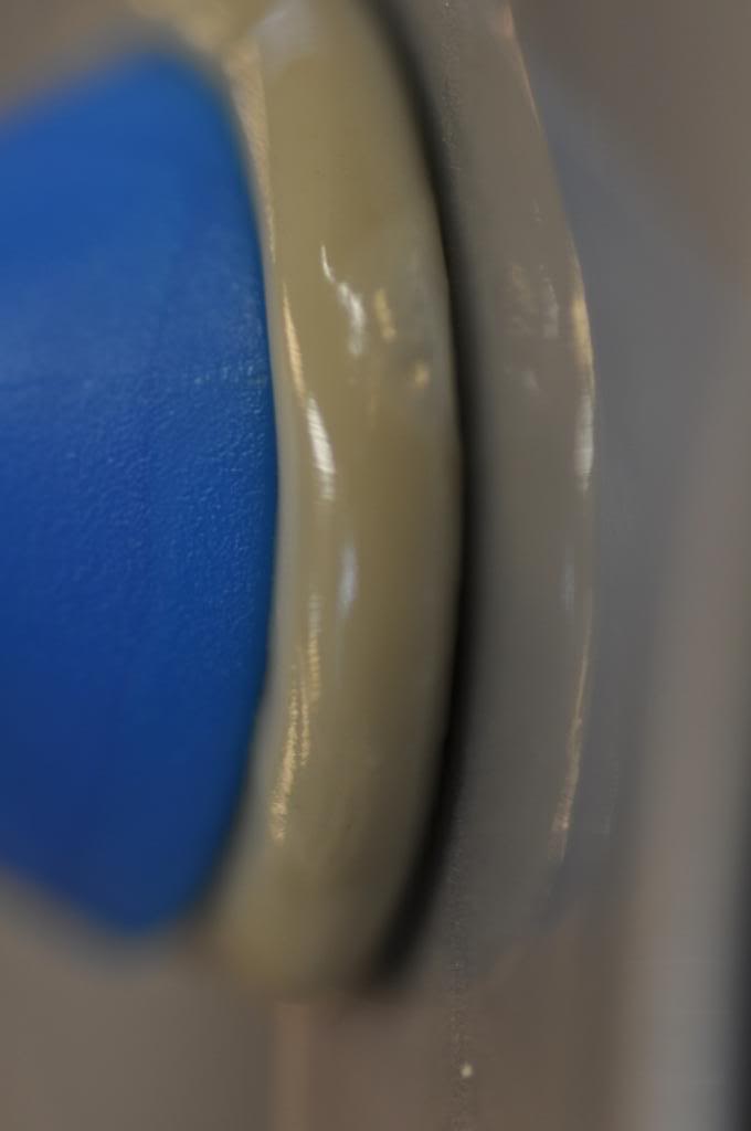

Så var det første forsøk. Her la jeg limet i bulken og ventet kanske lenge før jeg satte på knotten. Dette limet tørker veldig fort og det ble ikke mye hold i den gitt:
Satt på "skruern":
Så filmet jeg noen snutter av de tre neste "pullene":
Bilde av andre runde:
Brukte betraktelig mer lim her og trykket knotten godt inn til det hadde størknet.. Det skulle vise seg å ikke være den optimale måten etter hva jeg fikk erfare. Var best å bare sette den lett inntill slik at ikke limet ble trykket for mye ut.. Learning by doing:
Klar til trekking:
Urkhhh, var litt igjen her ja:

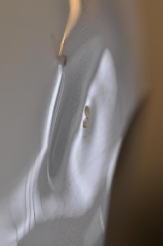

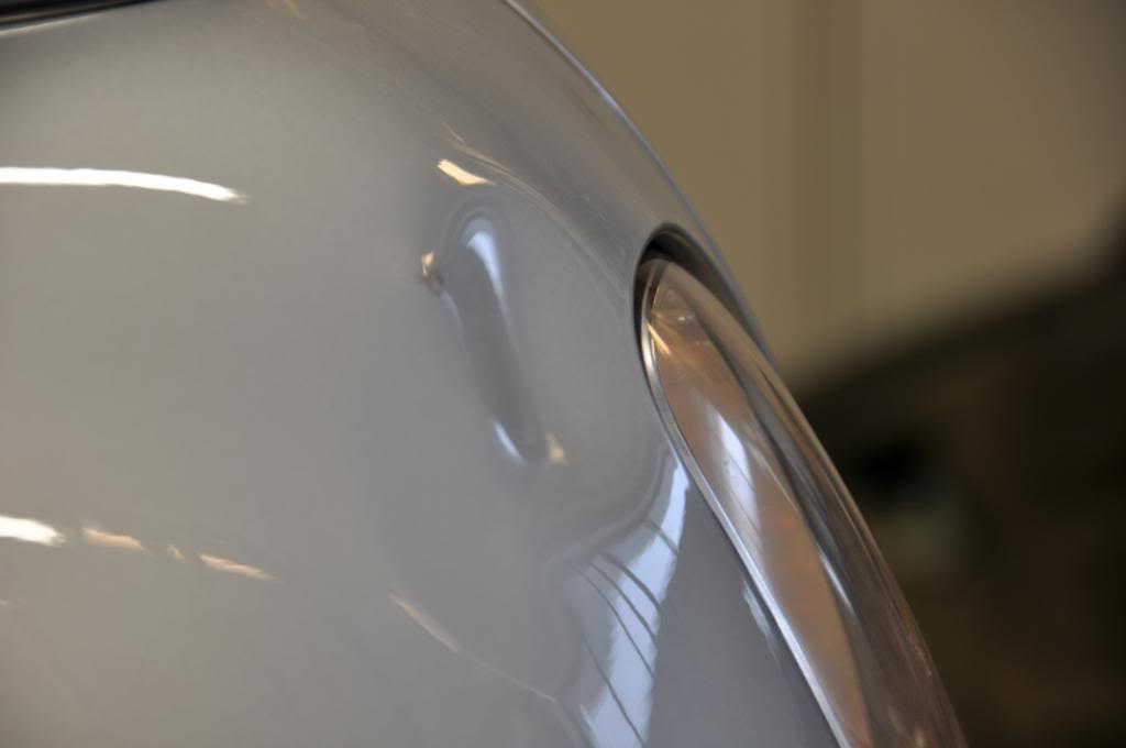

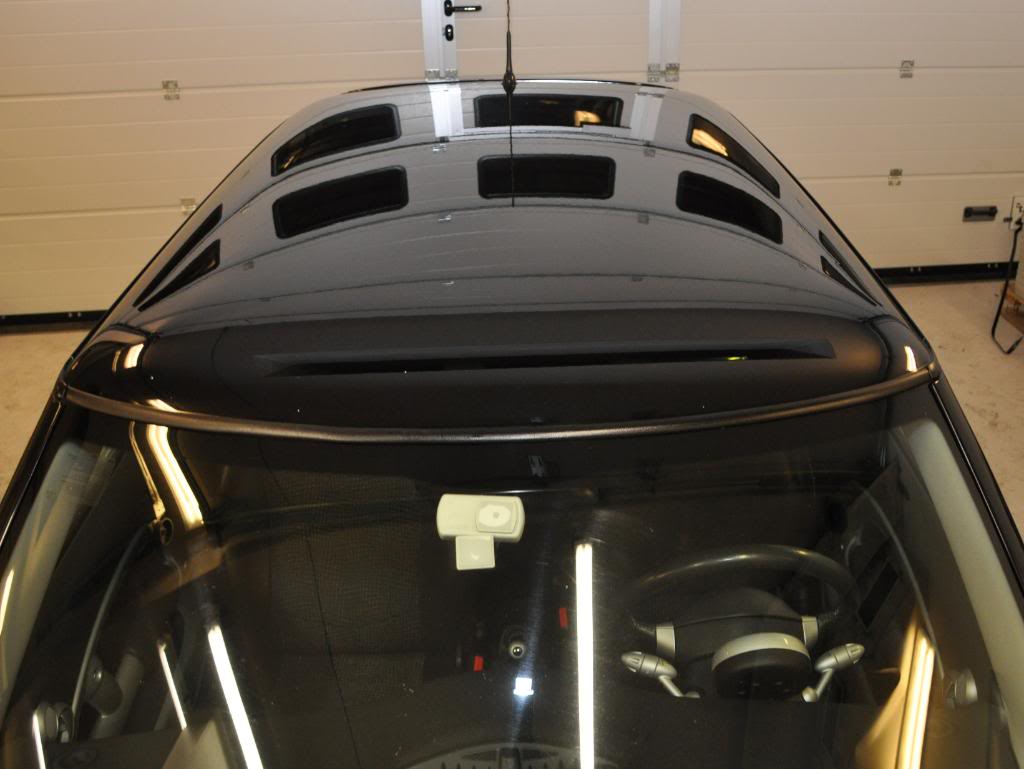

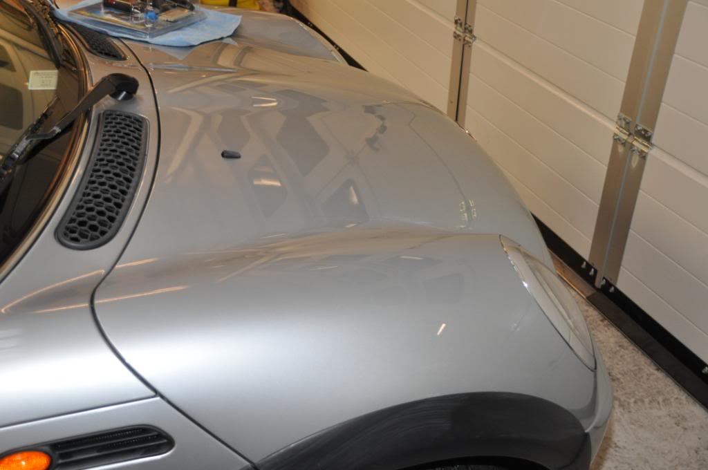

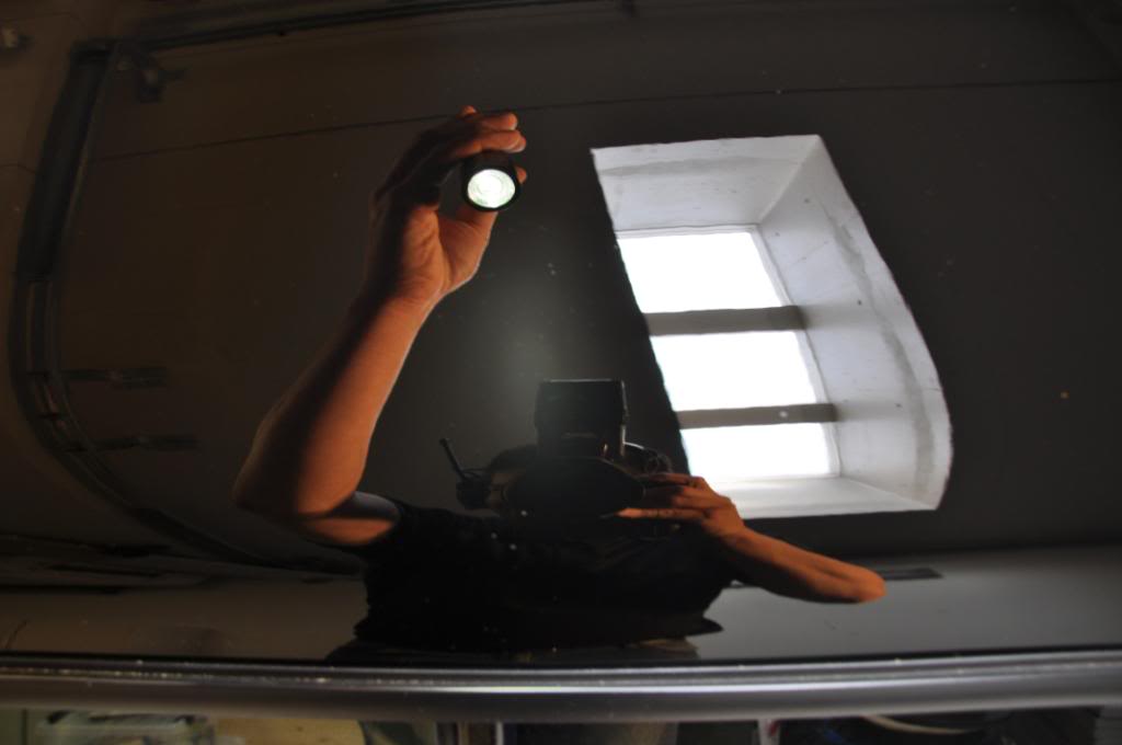

En liten bulk i taket:
Skal sies at dette nok ikke var beste plass å starte dent pulling karriere, men skal se hva vi får gjort med noen av de konvekse toppene i morgen. Tenkte å teste litt først med en rulle og litt varme grunnet bøyen i stålet:
Har også en følelse av at denne bulken var i største laget i forhold til hva dette setter er beregnet på, men morro å teste noe nytt i alle fall:

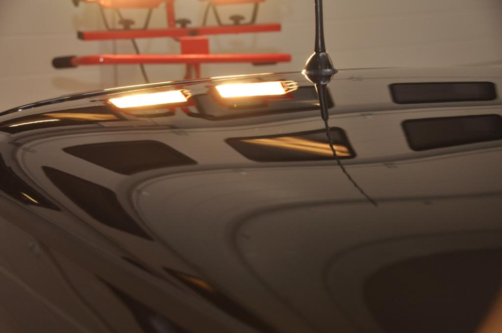

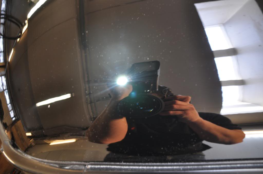

Startet med S30 på taket på en orange scholl pad.. det tok absolutt INGENTING.. var ikke i nærheten av å røre swirls engang.. Fant så frem S03+ og det tok litt. Prøvde så med S03Gold og det tok litt bedre. Lakken på denne lille rakkeren er knallhard.. Her etter et par runder med S03Gold:
Måtte klype meg selv i armen når jeg hadde dratt over tre runder med S03Gold og si til meg selv at dette bare skulle være en salgsklargjøring og ikke en full detail... Jeg stå en stund å vurderte om jeg skulle finne frem luftsliperen å gyve på, men glad jeg kom til sans og samling for ellers hadde jeg stått der å gnukket fortsatt:
Her på plasten etter 2 runder med S03Gold og en runde med S30 på orange:
Litt penere uten direkte lys da:
Så var det etter to runder med S03G:
Holos:
Etter en runde med S30 og orange:
Litt lengre bak på taket:
Etter en runde med 3M UFSE:
Wipedown. Lot det ligge på en to tre minutter og kjørte på to omganger:
Kom pitte litt holo's frem etter wipedown:
Joda fortsatt litt igjen:
Gikk så over en ny runde med S30 og orange with a little twist:
Resten av bilen ble kun glanspolert med Scholl S30 og orange pad.

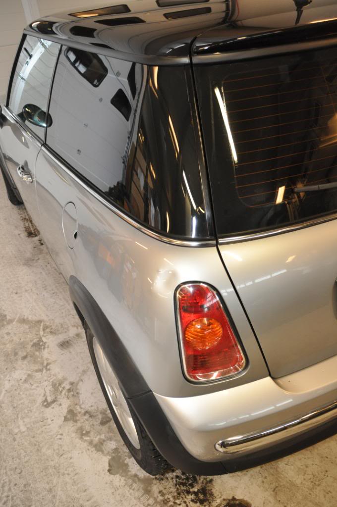

Brukte litt rulle på denne også. Kom til sånn passe fra baksiden men nærmest lykten var det dobbeltplate og umulig å få det bra med det jeg hadde tilgjengelig av utstyr:

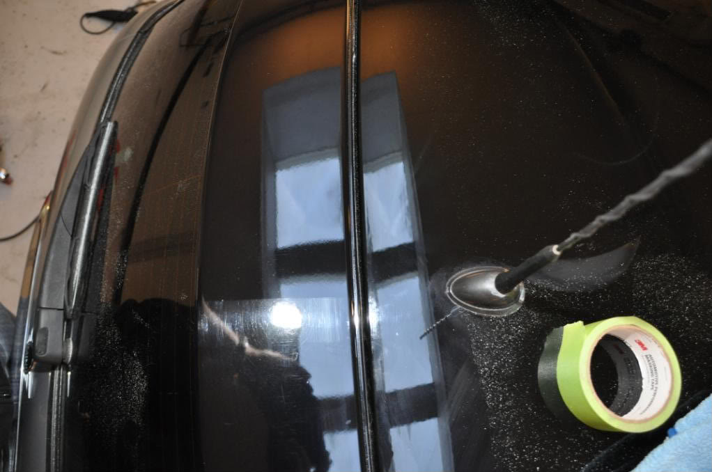

Mikset så litt sølv flekklakk ut i fra ren sølvfarge og 1:3 herder. Flekklakker i sølv har en tendens å bli mørkere enn det fargen rundt er.. Løsning: Få deg en klunk med ren sølv, tilsett dette og litt herder så matcher det mye bedre:

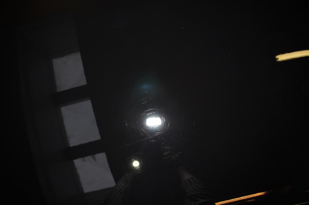

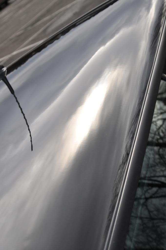

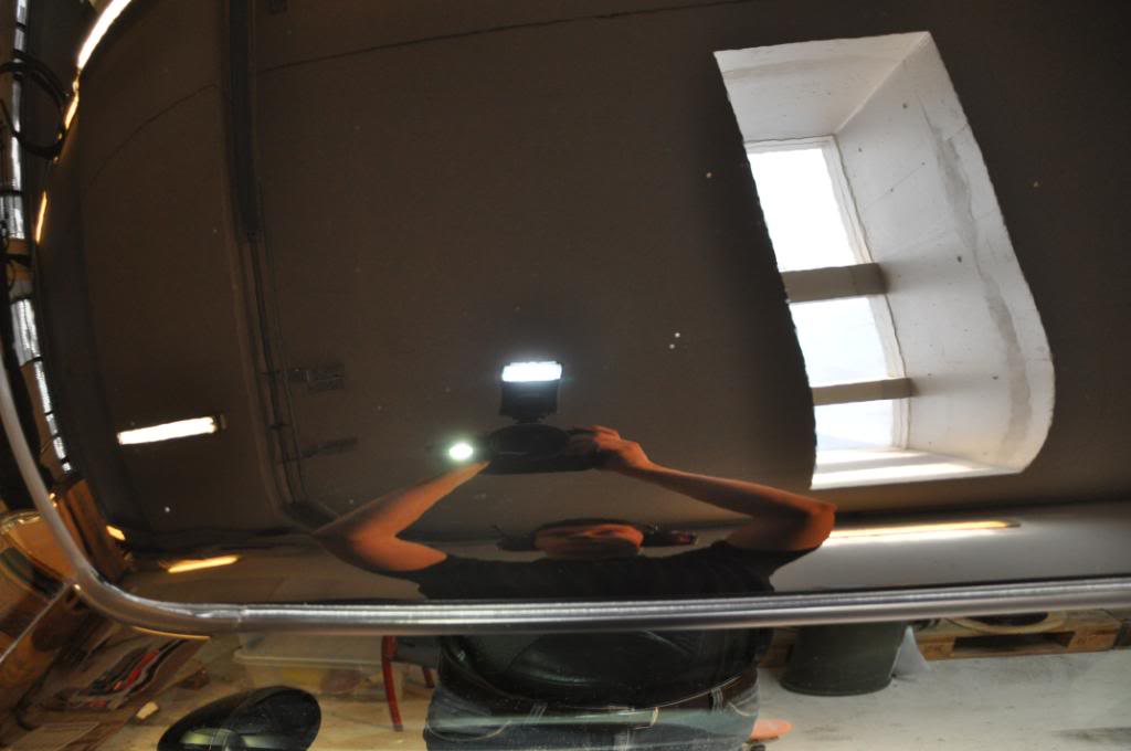

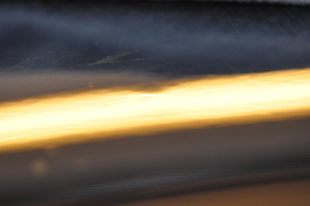

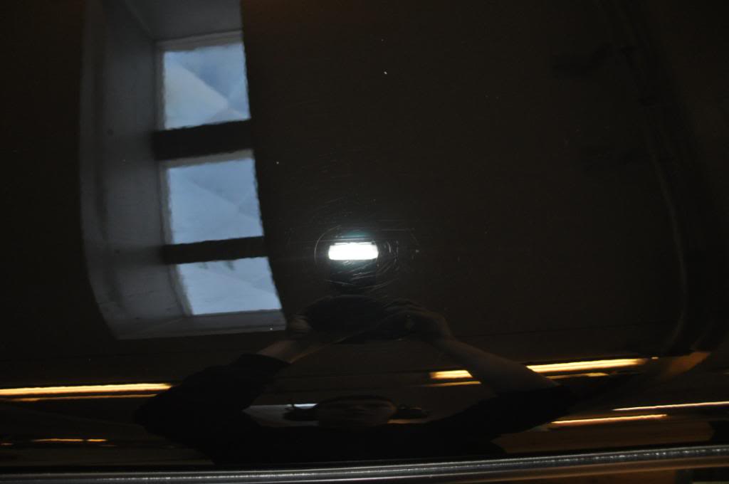

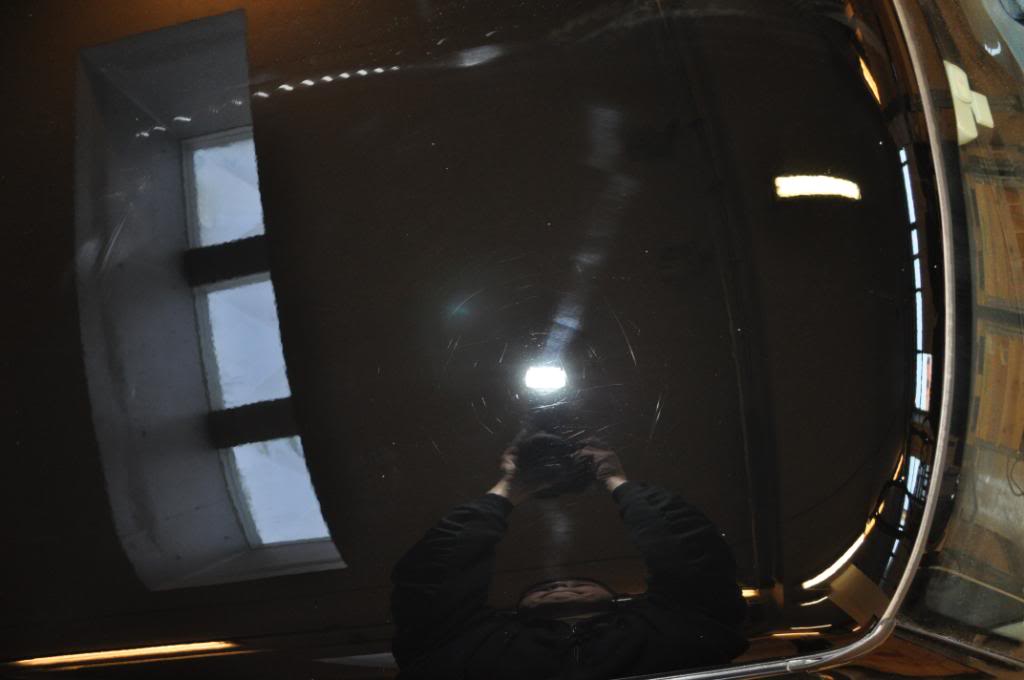

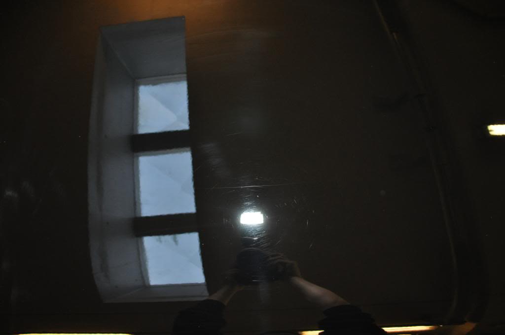

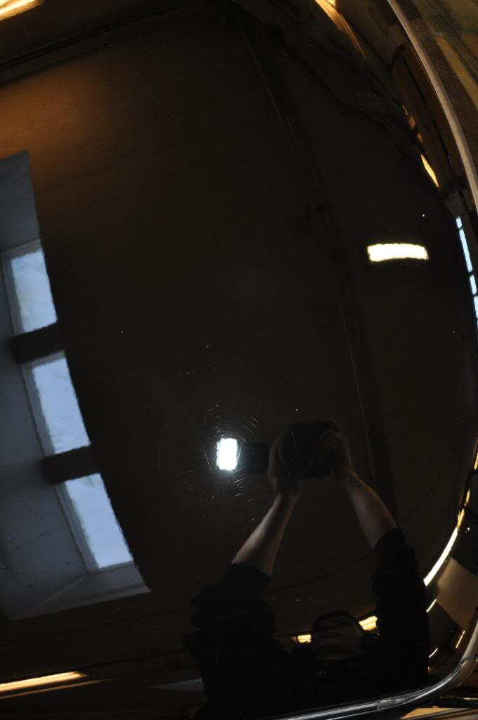

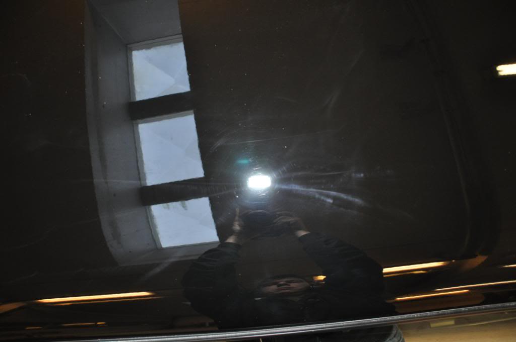

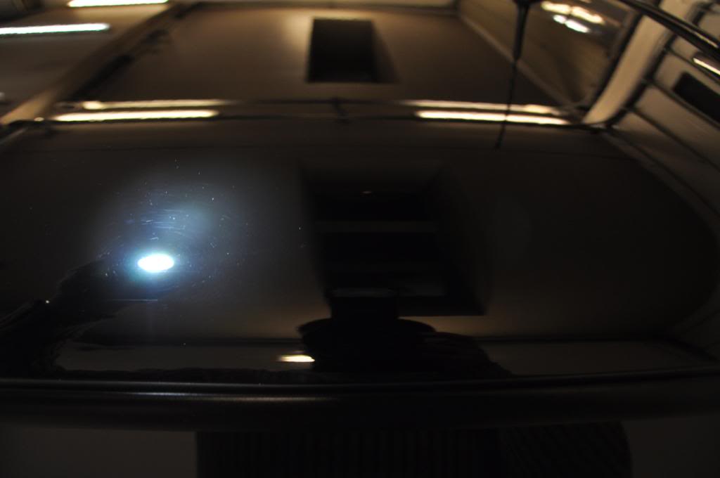

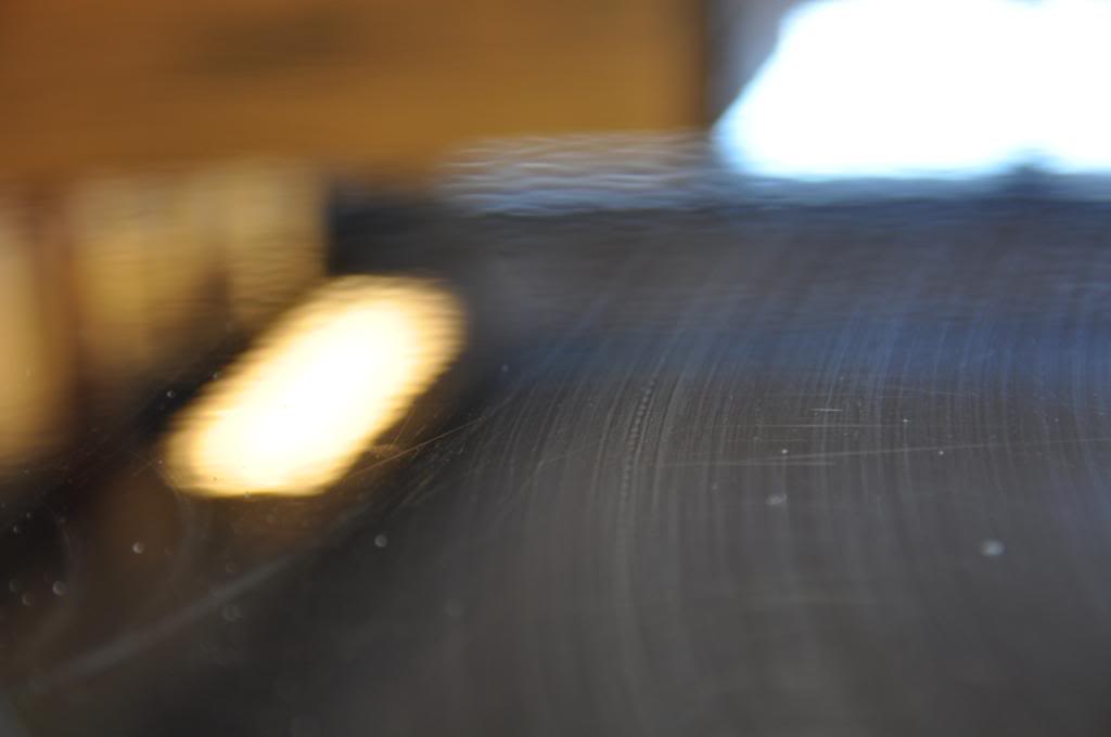

Startet med taket igjen og nå med en ny runde, denne gangen med UFSE på Flex DA:
Æsj, riper og atter riper her... Langt fra fornøyd, men det er i alle fall blankt.. CFP påført med DA og hvit LC pad:
Voks på taket ble:
SV Blau-Weiss:

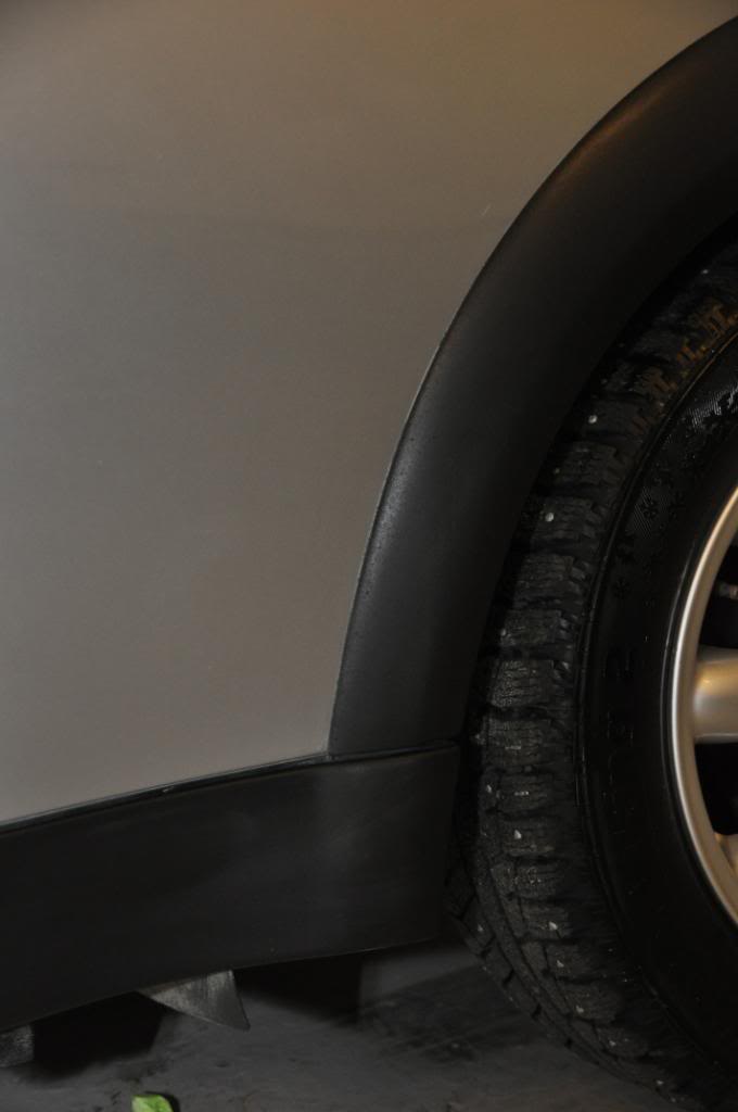

Så la jeg Owatrol Polytrol:
Før og litt under:
Etter:

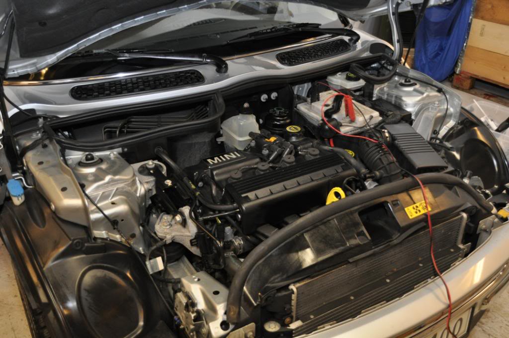

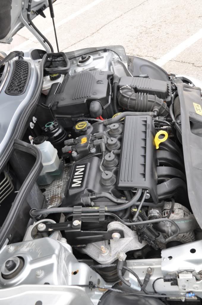

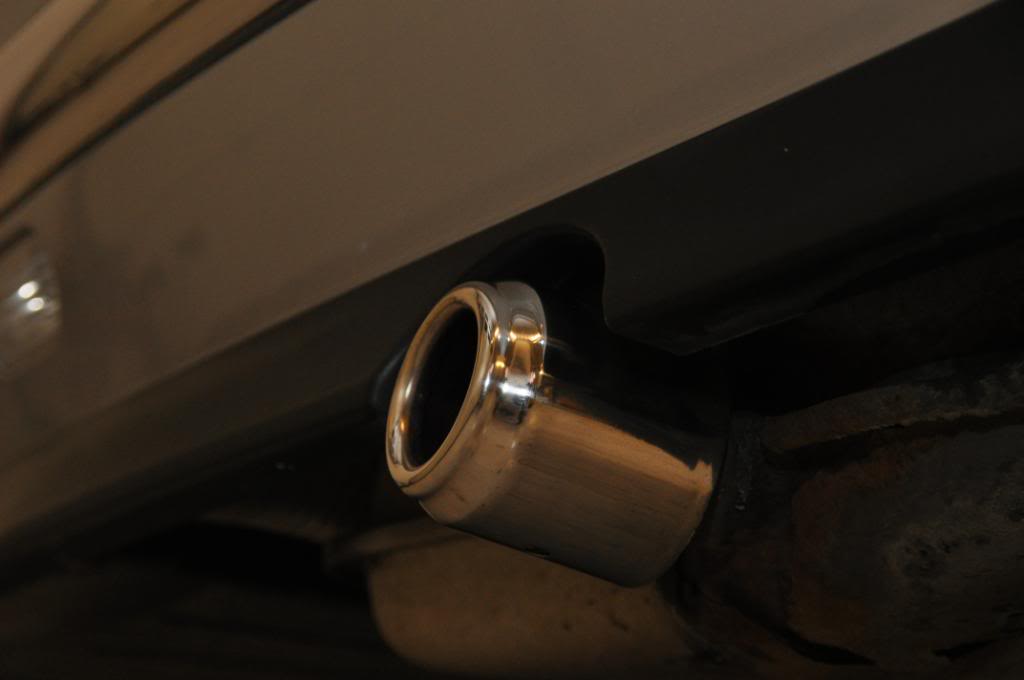

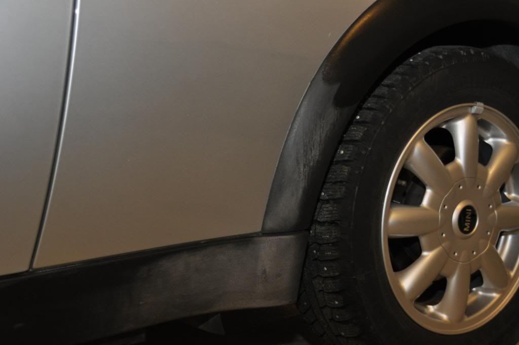

Motor brukte jeg SV wheel brush, MG APC og litt skitne MF. Fikk så et lag med Black Wow også.. Så ladet jeg batteriet litt også ;) :

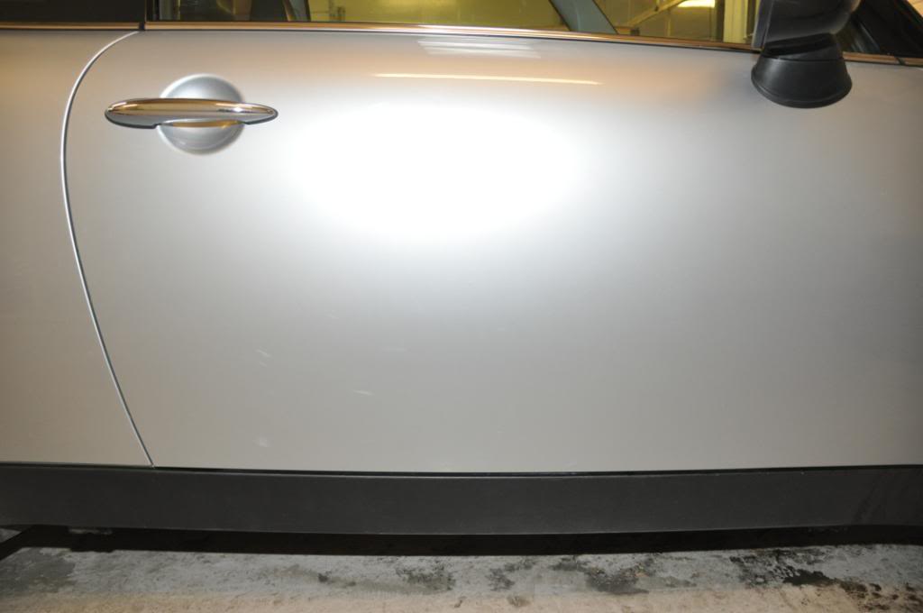

Det jeg gjorde ved starten i dag var å gå over steinsprutfyllingene med en MF pakket over et VideoNova kort for å ta "bloben" av fyllingene:
Stussen hadde vist også fått litt metal shine:

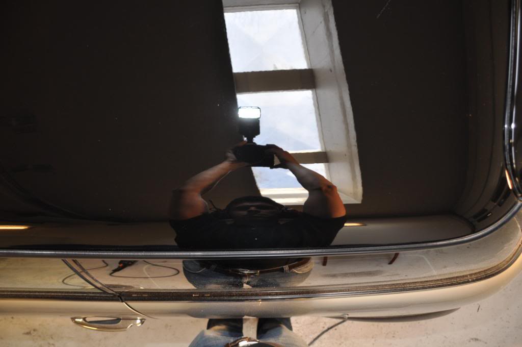

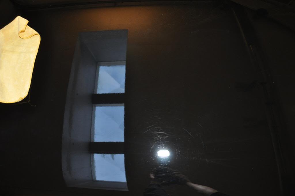

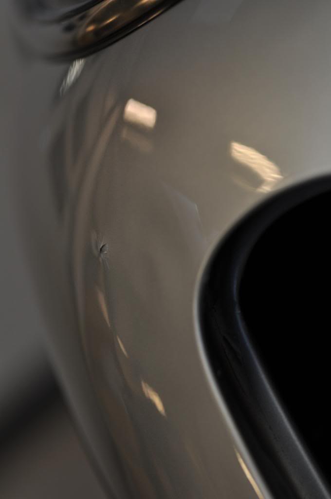

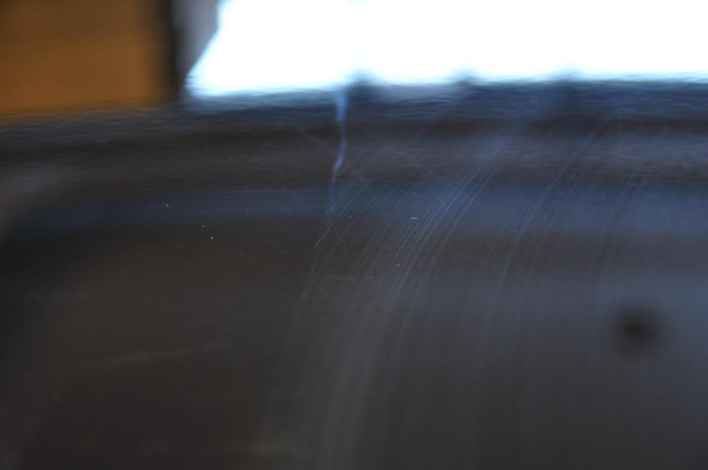

Så var det denne skaden da... Dette var det jeg klarte å få til.. Fylte litt lakk i sprekken også. Dette ble langt fra noe optimal løsning.. Bedre enn det var i alle fall og ikke like fremtredende:
Synd med den sprekken, for uten den så hadde det vært ennå bedre, obvious!:
Ikke helt finishen jeg kunne tenkt meg på dette taket gitt:

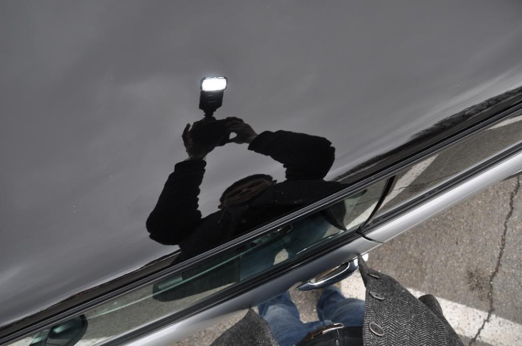

Ferdig,
NEIDA!!

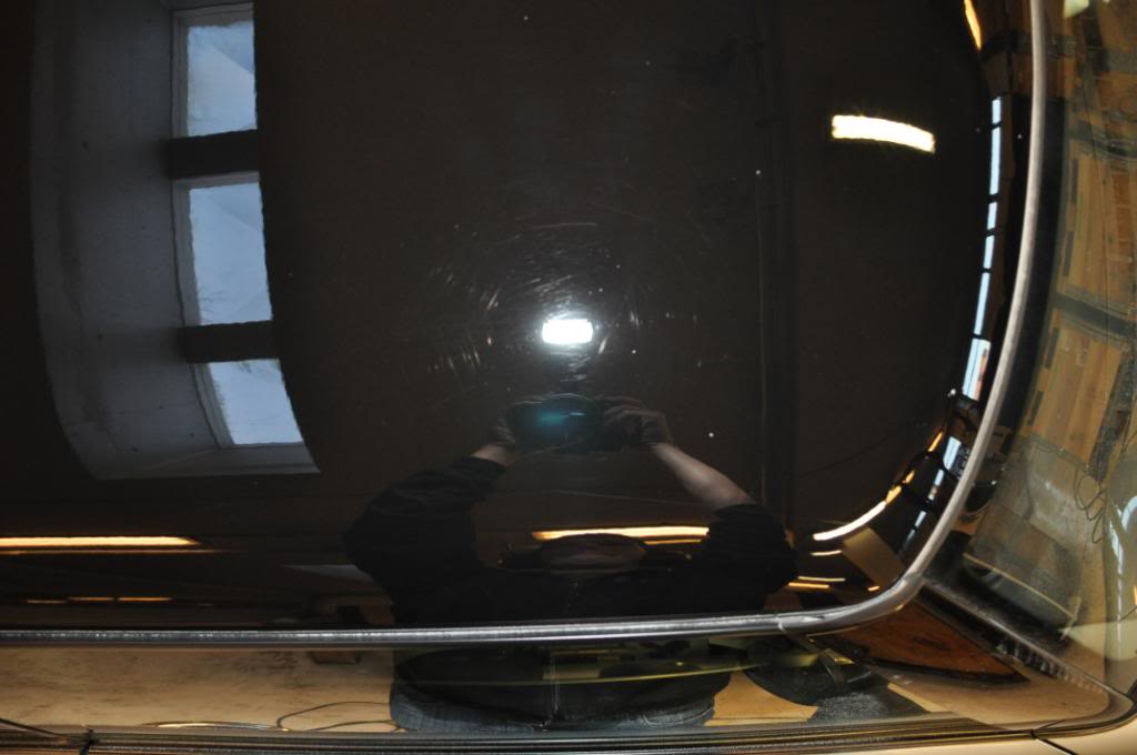

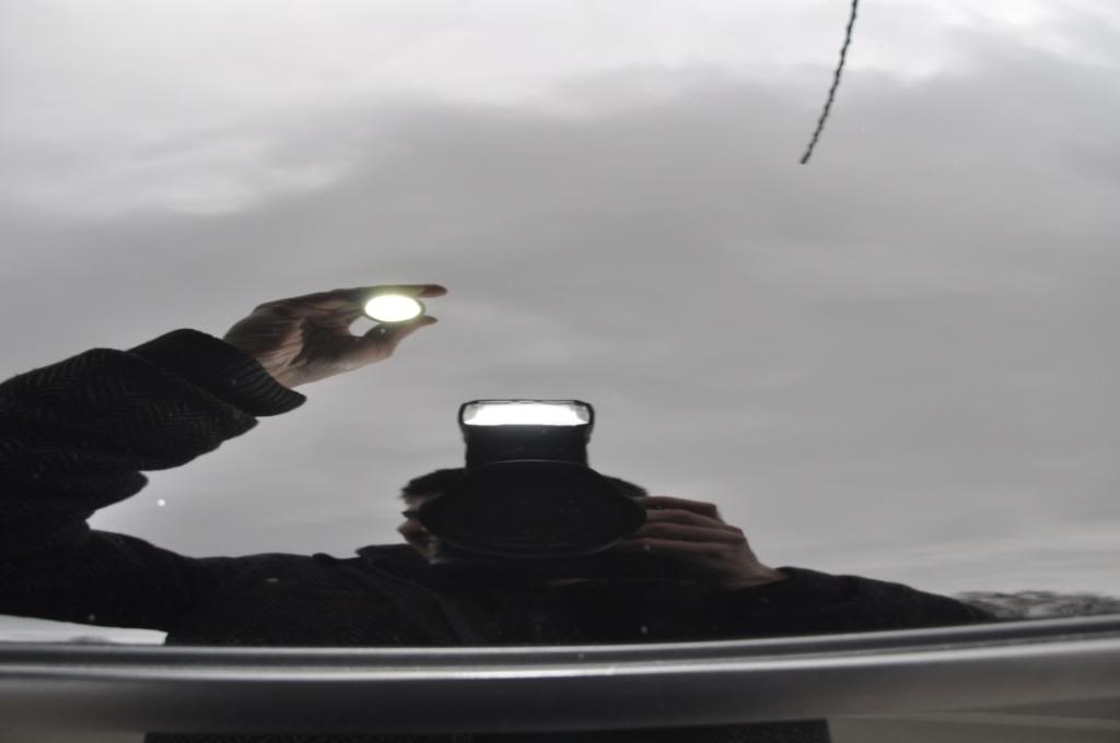

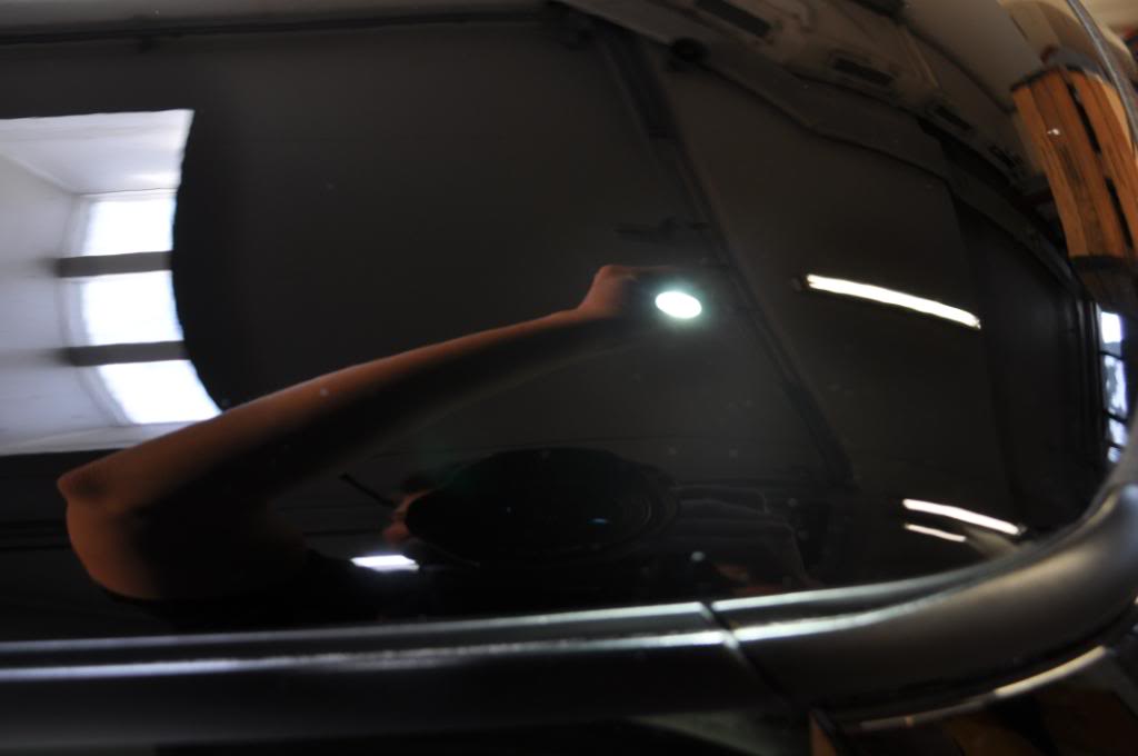

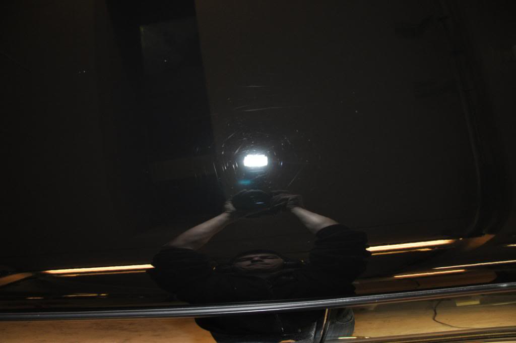

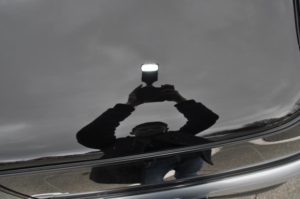

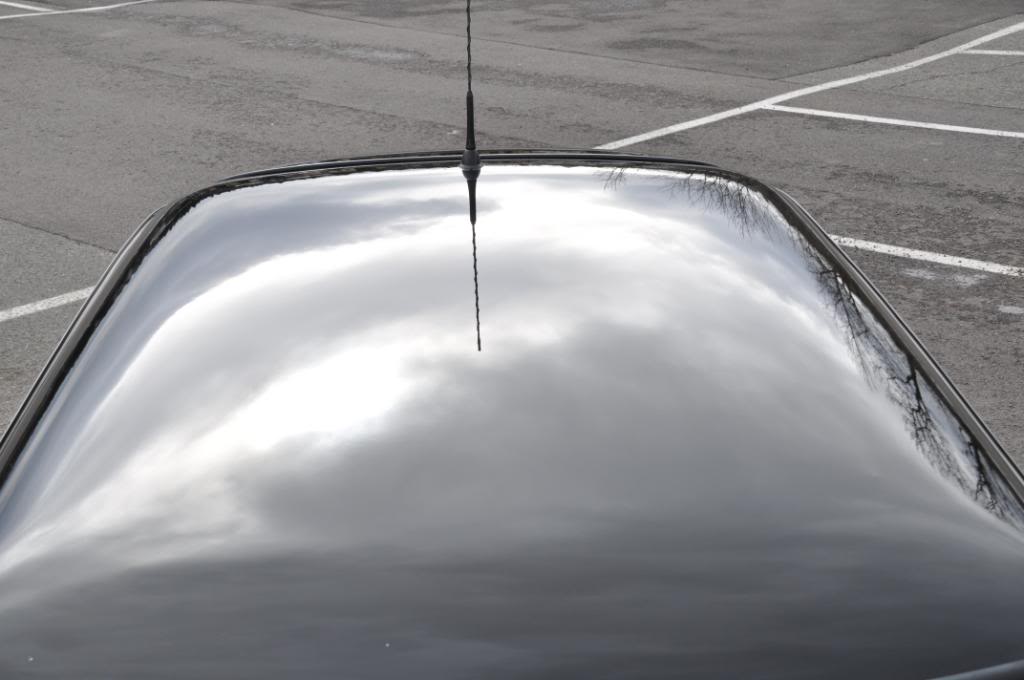

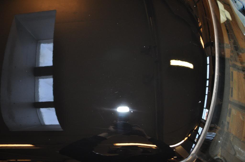

Var så sinnsykt irritert over resultatet på taket at jeg bestemte meg for å ta en skikkelig turnings til der.. Sto tidlig opp denne søndagen og hadde satt av noen timer for å få dette taket så bra som jeg klarte..

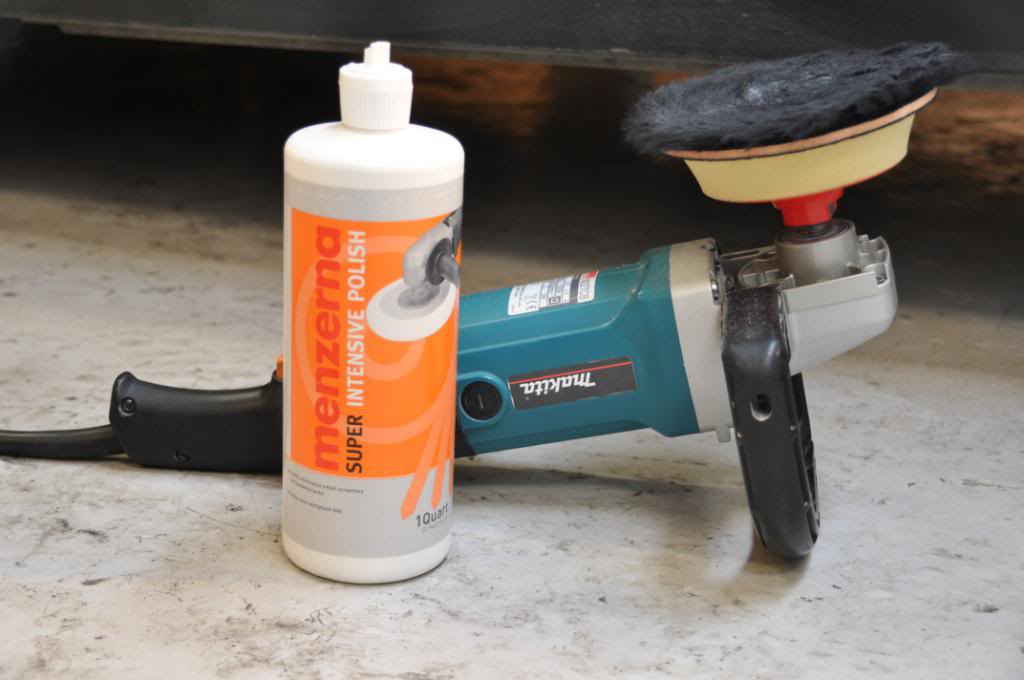

Først var det våtsliping av RDS's med 3M 9MY sliperondell og 3M Trizact P3000:

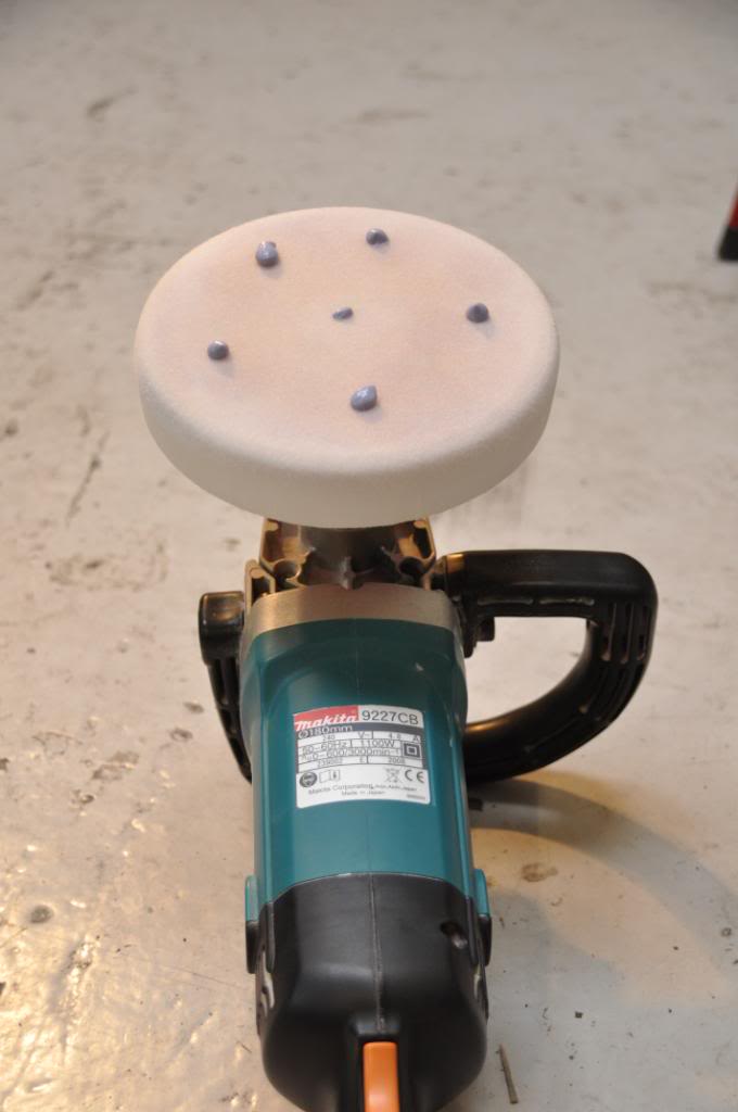

Så tok jeg en runde med FCP+ på scholl ull etterfulgt av denne kombinasjonen. SV medium ull og SIP:
Jobbet med tilnærmet zenith minus at jeg ikke gikk ned nevneverdig på slutten, da mest for å spare litt tid.. Startet et par pass på 600rpm, 2 pass på 1100, 3 pass på 1500, 2 pass på 2100 og ekstra gnukking på ripene i gud vet hvor mange pass på 2500 rpm:

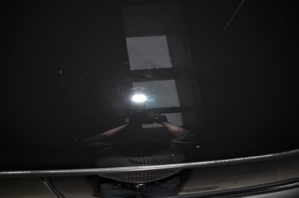

Etter en runde med våtslip, 1 runde med FCP, 2 runder med SIP og ull var det mer eller mindre kun spor etter ulla som satt igjen. Da var det bare å finne frem S30 og orange pad en runde(nyvasket, lett fuktig pad med svært lite produkt, første pass med medium press etterfulgt av svært lite press på lavt turtall), til slutt toppet jeg det med en B&B spetzial runde med S30 og orange.. Da begynte det å likne krutt her:

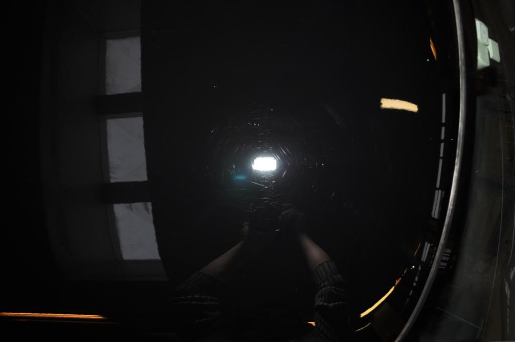

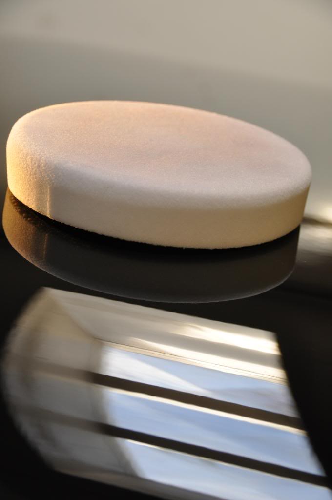

Så fant jeg frem den deiligste av de deiligste pads....mmmmmmmmm:
Sprutet på et trykk med pad conditioner og var litt raus på jomfruturen med CFP.. Jobbet inn med lite press på 1100rpm og ned i 600rpm på to pass. 4 pass totalt:
Brukte dette Überschöne MF fra SV til å tørke av CFP:
La så et lag med SV Insignis rett og slett fordi taket fortjente det etter 5 timer jobb:

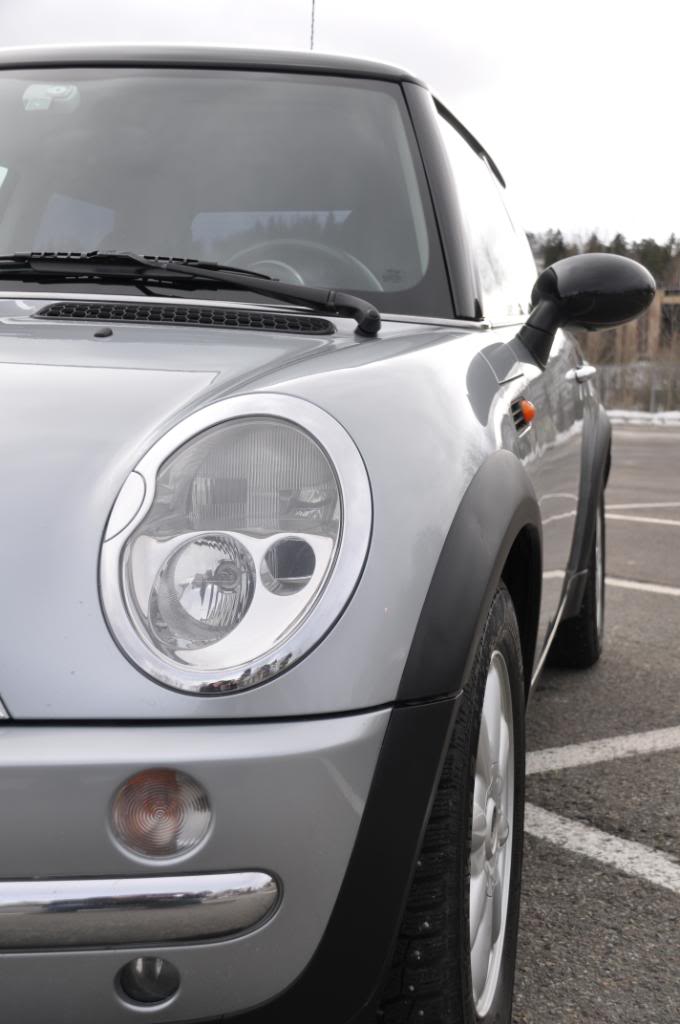

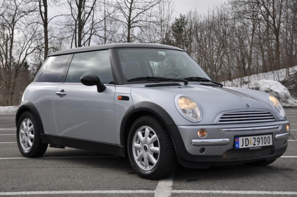

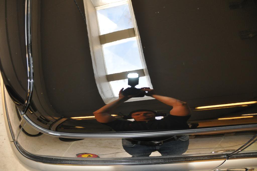

Så til litt salgsbilder:
Bilen har blitt brukt siden sist shine, og jeg tok ikke ny rens innvendig i dag. Lakken ellers fikk QF etter vask og ny runde med dekkfornyer ble lagt på dekkene..
Sånn, det får holde.. Da blir denne å finne på finn.no i nærmeste fremtid og forhåpentligvis har jeg klart å skru den litt opp i pris:-)

Tror du ikke det er mulig å varme mer en det?
Fordelen med at lakken er varm når en ruller er at den blir mye mykere og det er mye mindre sansynlig at den sprekker.
Har ikke turt å varme til noe mer en 70-80grader selv, siden jeg ikke er sikker. varmer lakken når jeg har rulla skjermer også for at den ikke skal sprekke.
Er jo vansklig å vite hvor mye varme en kan bruke siden det sikkert er stor forskjell her på lakktyper osv..
De tørker jo gjerne lakk ved ca 60 grader i lakkboks når det er mulig. så en god del varme tåler den. og i stekende sol blir den jo også veldig varm
99% (la på litt for kjente)....
Ble mye teorier og meninger i tråden din her nå Brynjar :P
Enig at metallet har strekt seg, og at kanten er lettere deformert. Kanskje én eller to mm. Lakken ser jo ut til å ha sprukket på innsiden. Tviler på at det vil bli for "mye" metall etter Brynjar har formet bulken, men hvis det skulle være tilfelle så kan han kjøle ned området kraftig for å krympe metallet.
En sort lakk vil neppe passere 80c grader i solen. Men ja, om selve metallet blir over 100c grader så bør man nok være litt mer forsiktig.
Er tidligere biloppretter-lærling, så har drevet med en god del bulker selv, har krympet, ekspandert, dratt ut, hamret og PDR'et. Men som du sier er det vanskelig å trekke konklusjoner ut av bilder.
(99% for kjente. Et tall som fortsatt er urealistisk uten sparkel og lakk. Kjente eller ei. B))

Brynjar    1 477
Brynjar
Er nok riktig som du sier Kenneth at for å få dette hundre så må det gjøres noe mer enn PDR, men nå er ikke det aktuelt. Han skal selge bilen, enten med en kjempe bulk på bakskjermen, eller med en mindre synlig en som han får i dette tilfellet. Der hvor lakken har blitt slått av får jeg se hva jeg får til.. Tenkte jeg skulle pusse ned med en diamantsliper, grunning og ss lakk. Området blir ca 1x1cm så det kan gå til en hvis grad..
Angående temperaturer, så lenge du klarer å holde hånden inntil et par sekund så skal du være safe.. Pleier å bli greit med varme når man kjører på rotasjonsmaskinen også!!
