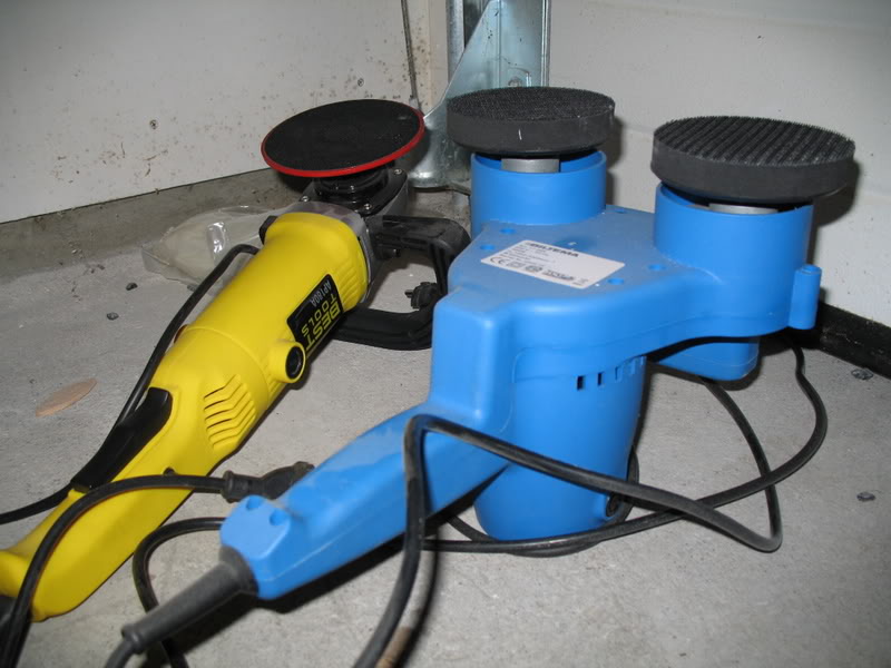

Det er i hovedsak 2 typer poleringsmaskiner på markedet
- Dual Action maskin (DA)
- Roterende maskin
2 billige "greie" maskiner for hobby bruk, skal du har mer power, trenger du en dyrere maskin fra feks Metabo, makita (roterende) eller PorterCable, UDM (DA maskin)
Blå 2 hodet DA maskin fra Biltema
Gul roterende maskin fra Bilextra

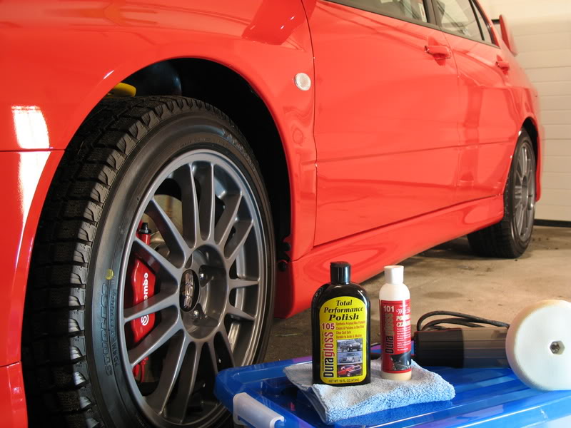

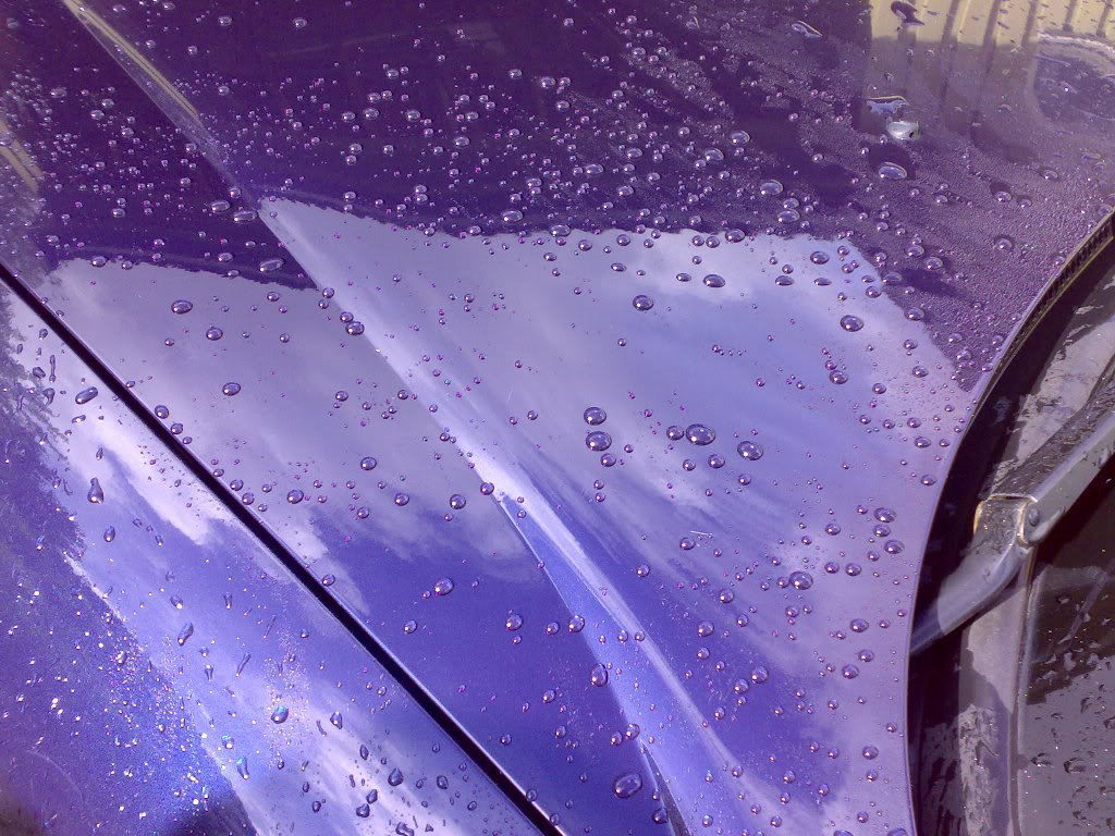

Her er et eksempel på produkter som kan legges på med en DA maskin OG bløt pad for rens/beskyttelse:

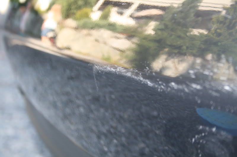

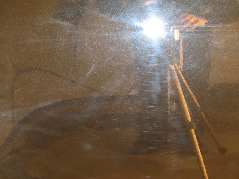

Duragloss 101/105 hånd produkter og Porter Cable DA maskin med bløt pad:
XMT 1 mild ripefjerner, medium pad og Porter Cable DA maskin:
Før:
Under:
Etter:
Dette klarer ALLE, bare ta tiden til hjelp, hastverk er lastverk..

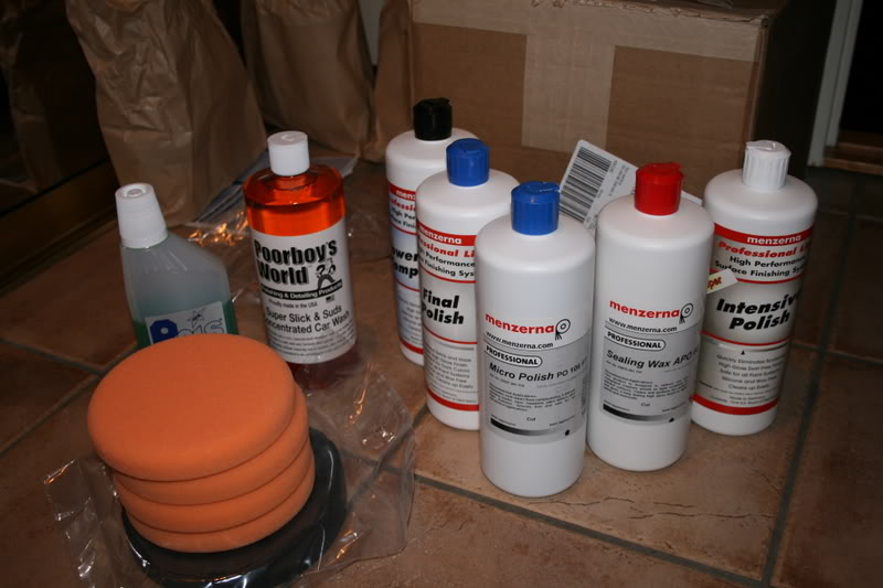

Menzerna er også et kjent navn når det kommer til polish til bil, og kan benyttes sammen med roterende maskin (noe også med DA maskin)

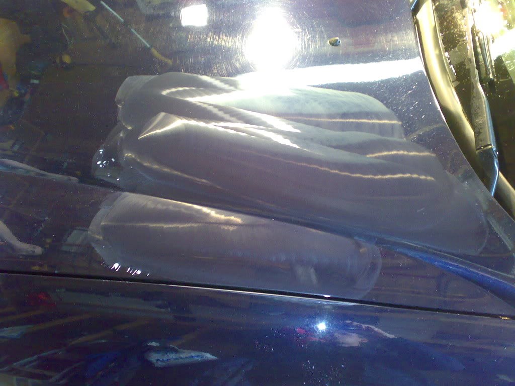

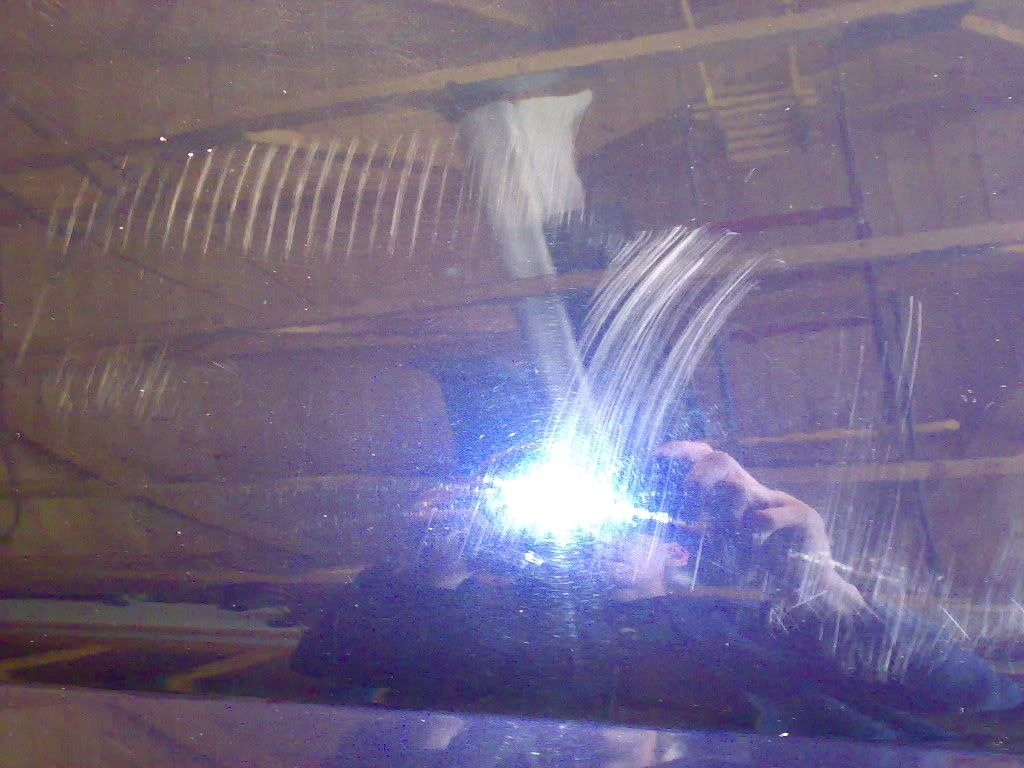

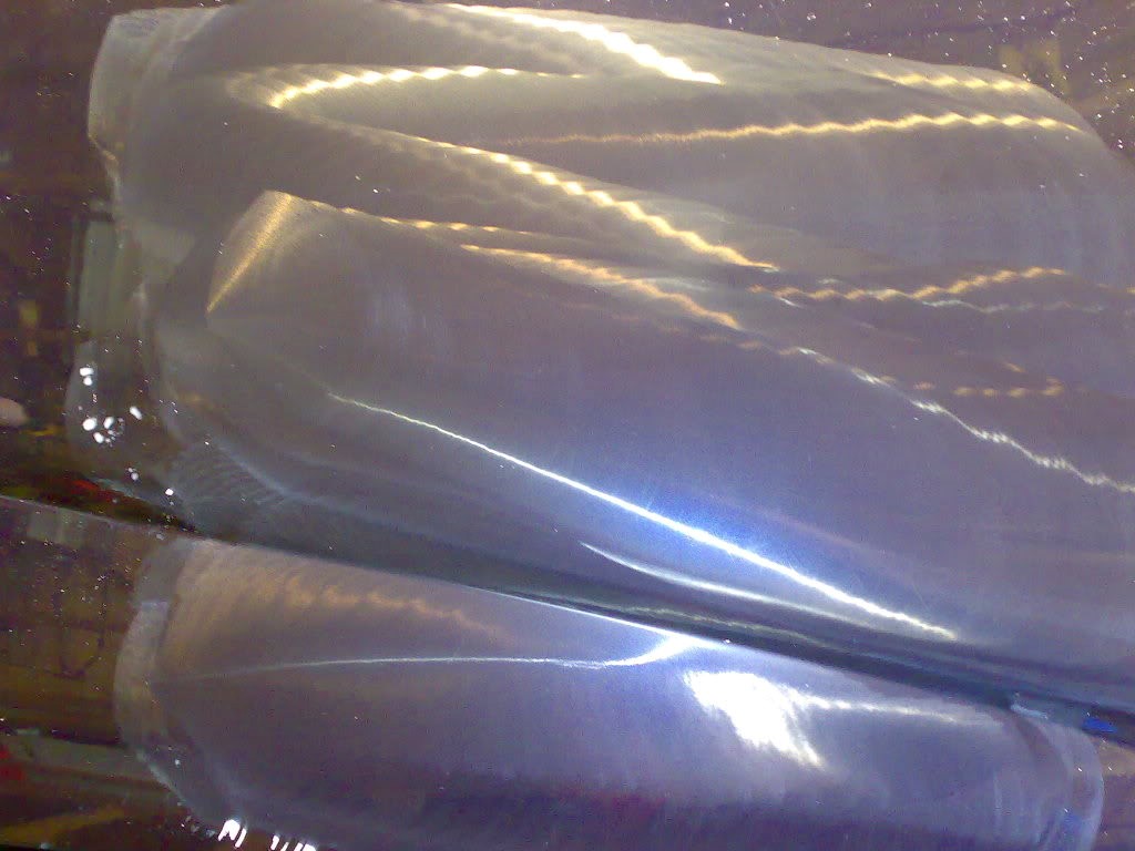

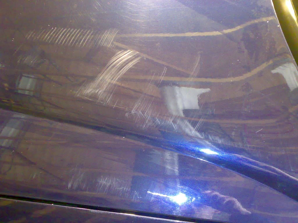

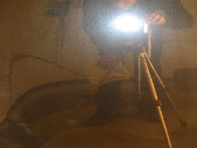

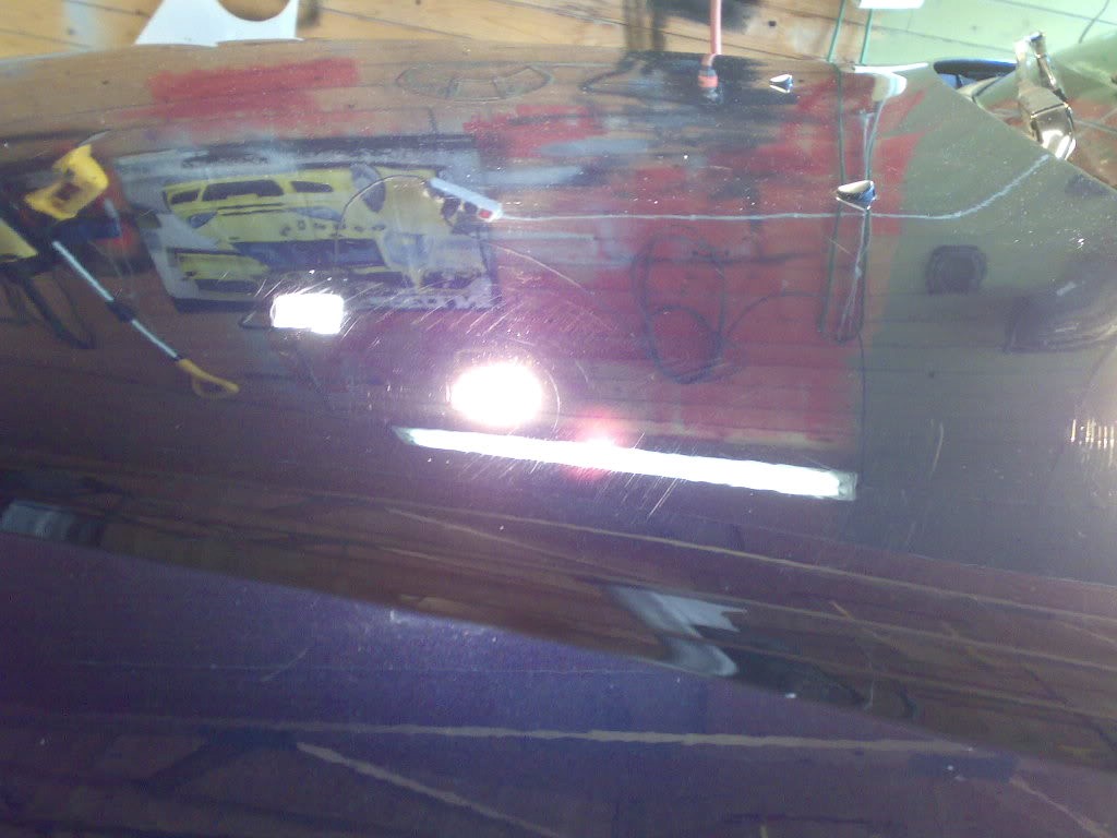

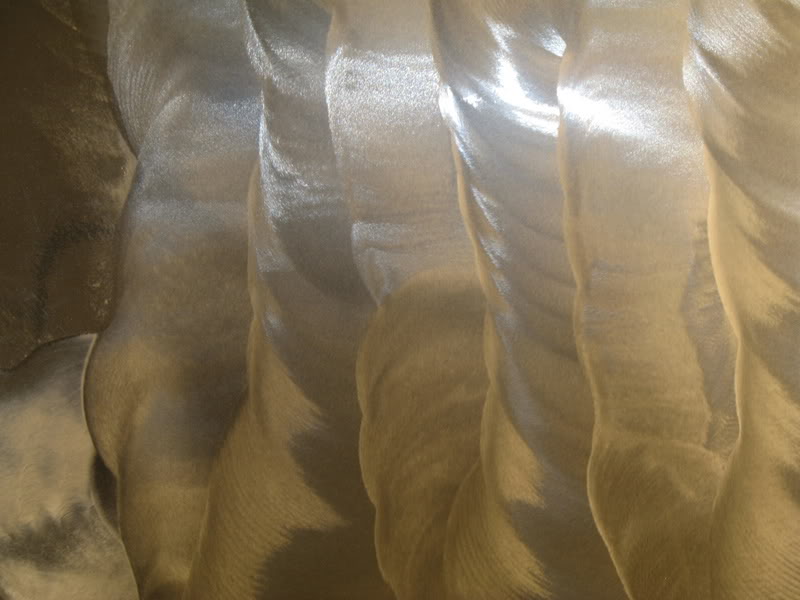

Menzerna APO60/roterende/bløt pad på en ripe på plastfanger (da skal du være forsiktig med hastighet/pads) APO60 er en veldig mild "korrigerings" sealer faktisk, ,men som dere ser korrigerer den bra, og det sier noe om at det er ikke noe poeng å kaste seg i vei med harde pads og polish med sand i for å oppnå et bra resultat og jeg nevner igjen:
DU skal også ALTID starte med den MINST aggresive kombinasjonen først, test på et lite felt og se om det holder mål
Før:
Etter:

Meguiar's 80, 82 og 83 er bra saker..
Ellers funket Menzerna 106 også veldig godt sammen med DA og medium hard pads

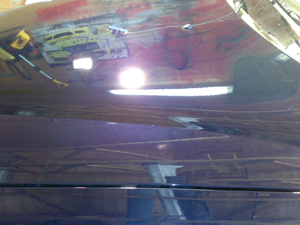

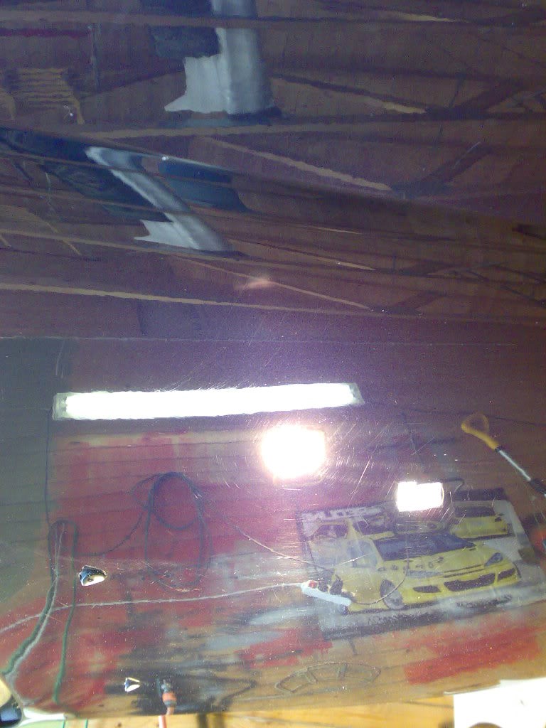

fikk prøvd meg litt på noen søte små striper på en kompis's mors bil
vurderte å våtslipe , men prøvde først med roterende
en runde med optimum compound å gul sonus
optimum polish å sonus hvit
pete's 53# voks et lag

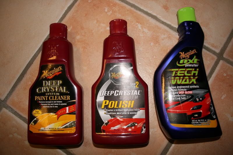

Er det sånn å forstå at Megs step 2 (Deep Crystal Polish) ikke er verdt å prøve med roterende maskin?
bjorke    377
bjorke
Ingen slipemidler i den nei, renser kun kjemisk. Så liten vits altså ;)
