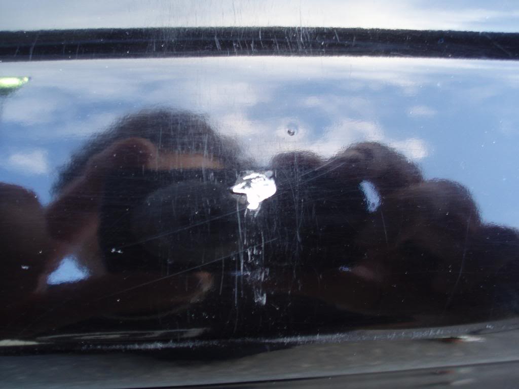

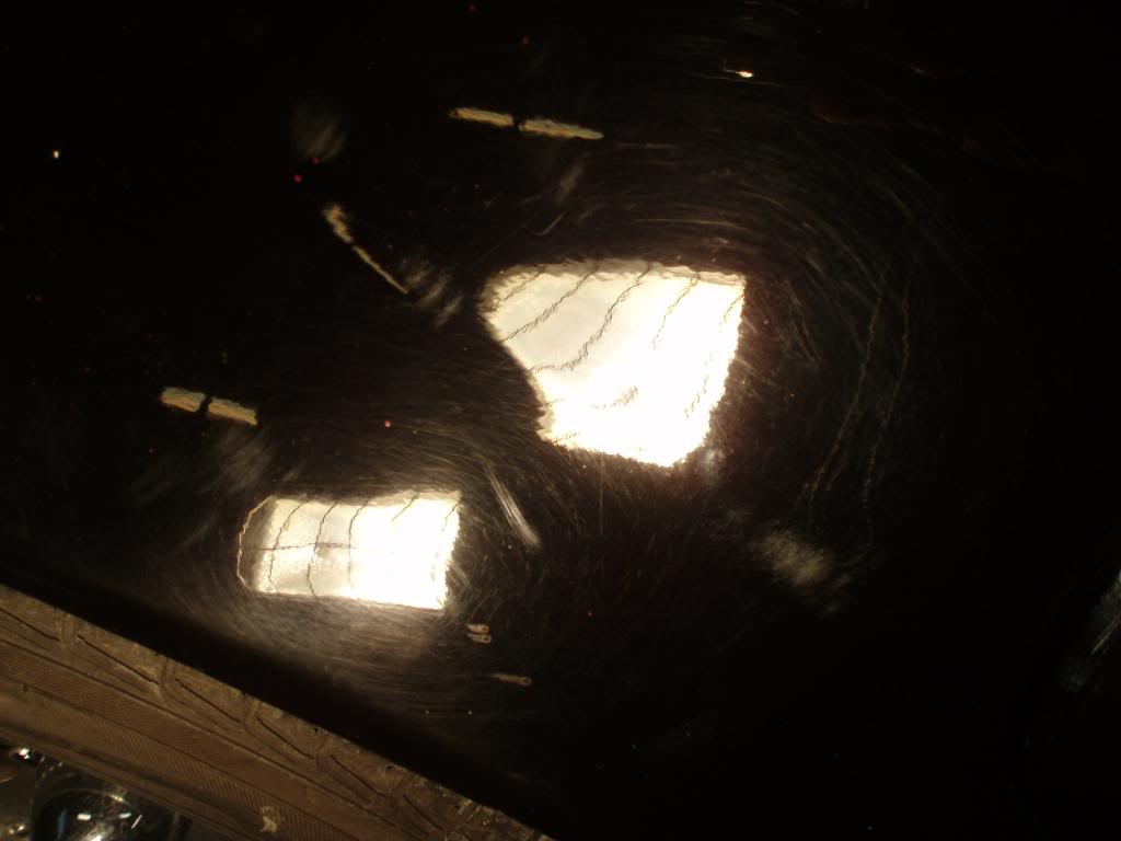

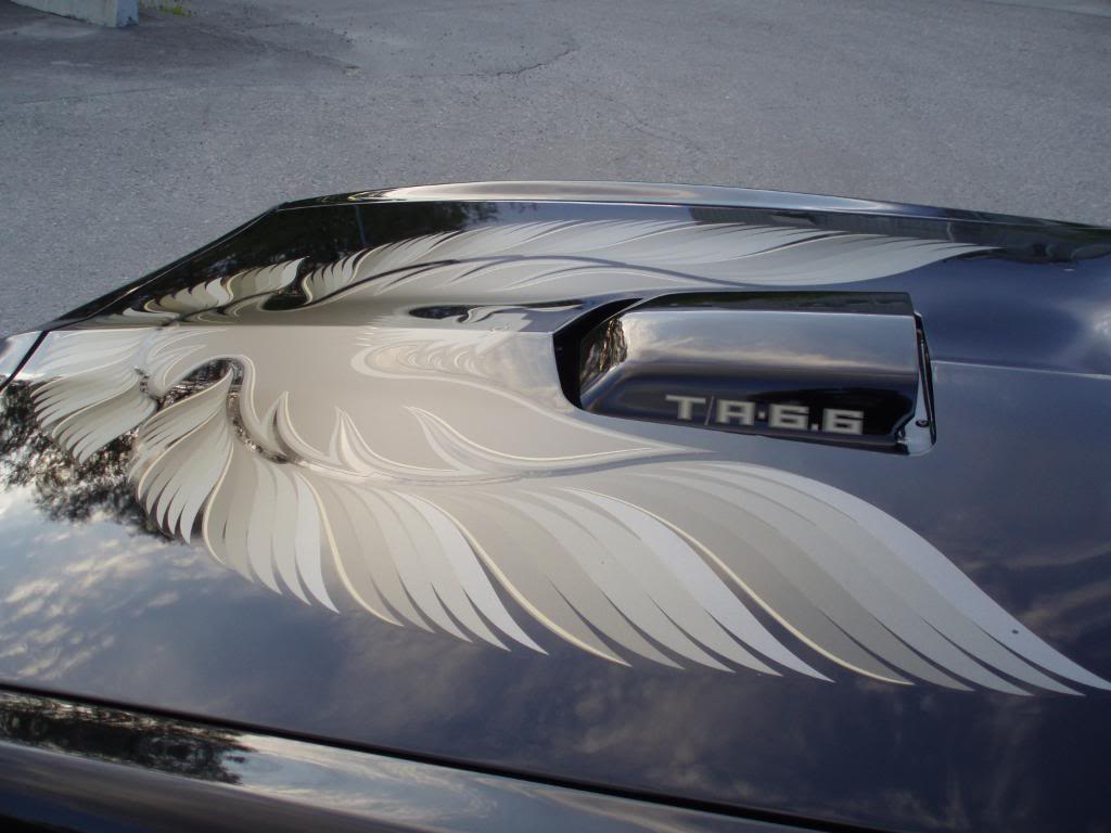

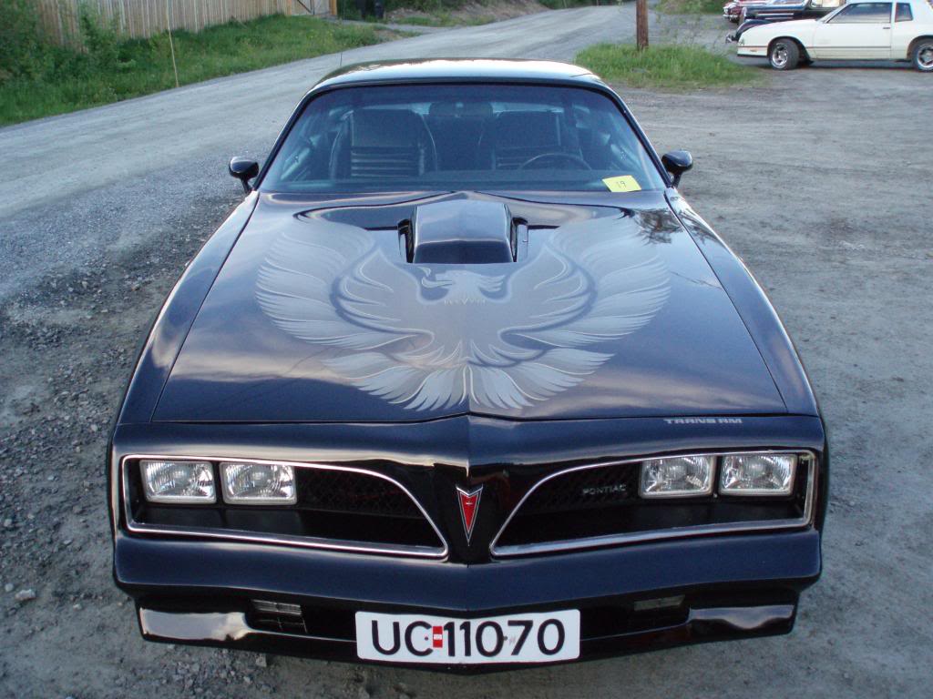

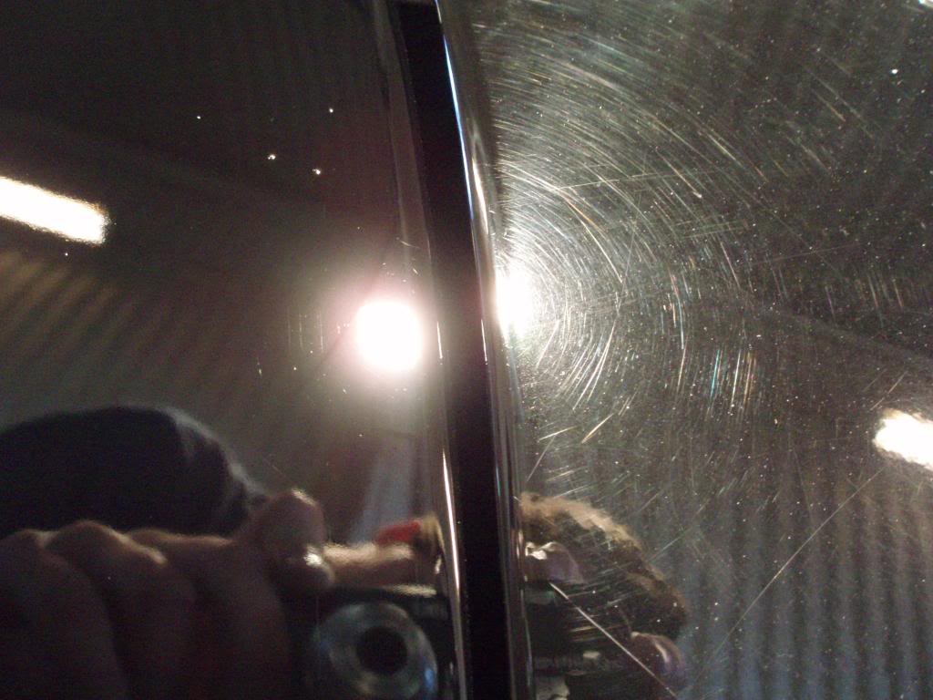

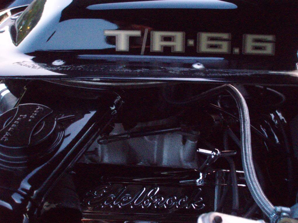

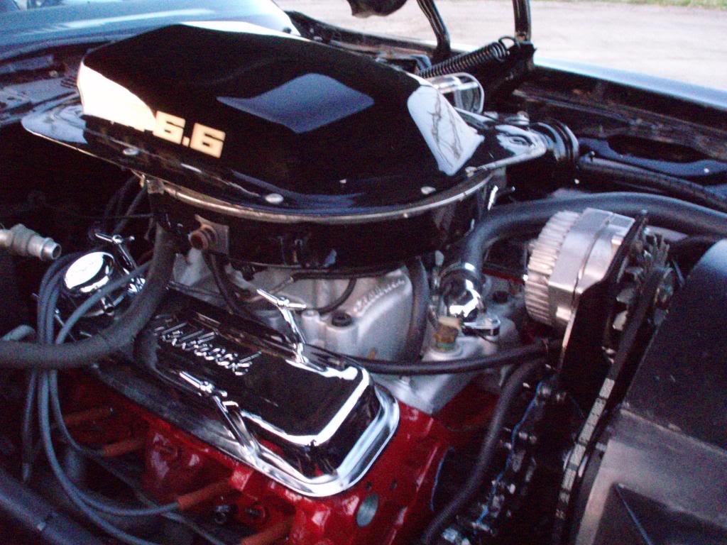

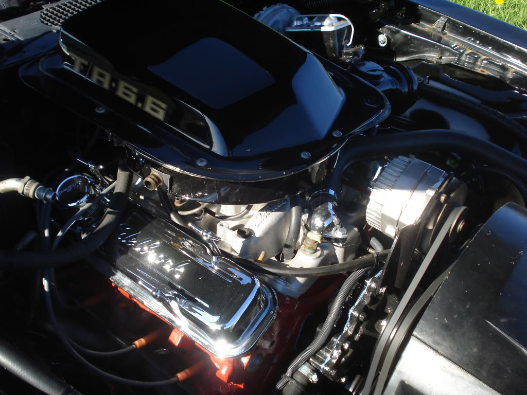

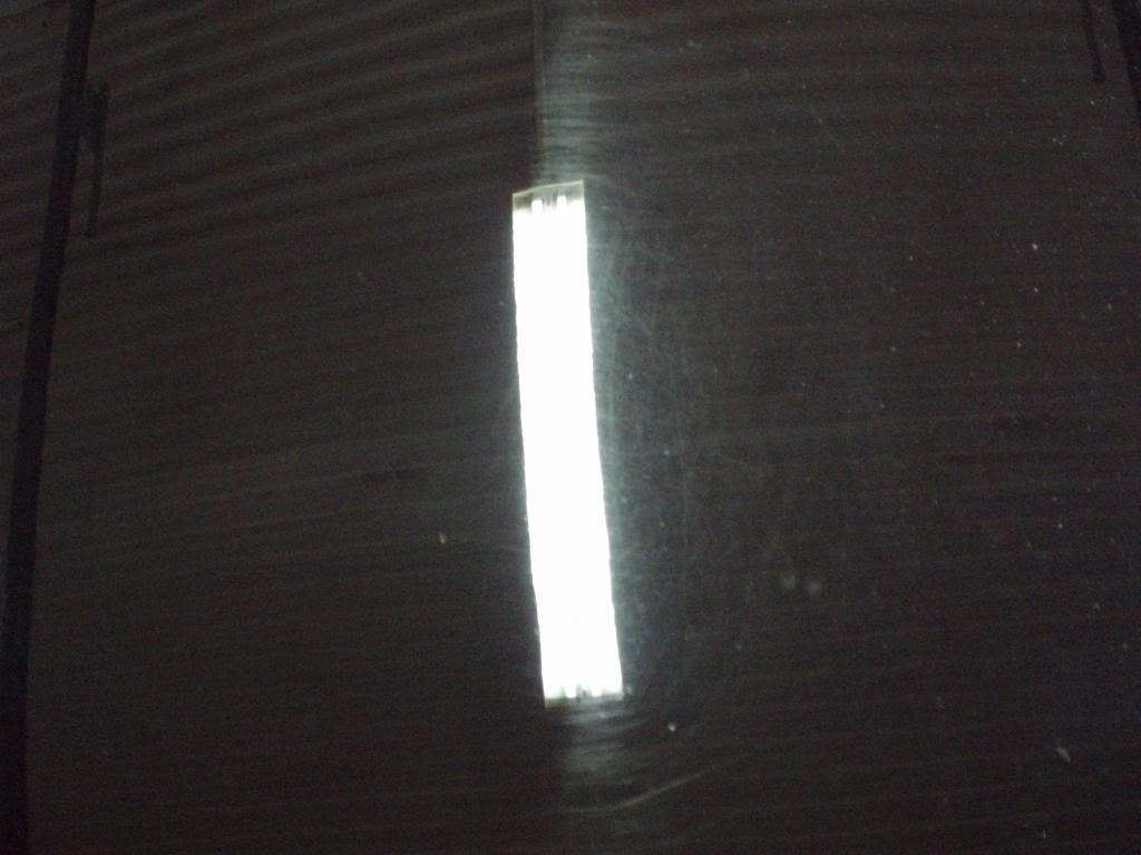

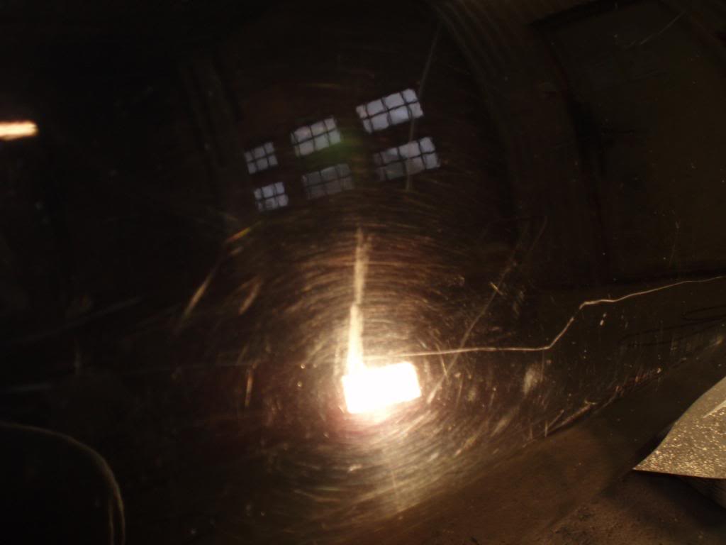

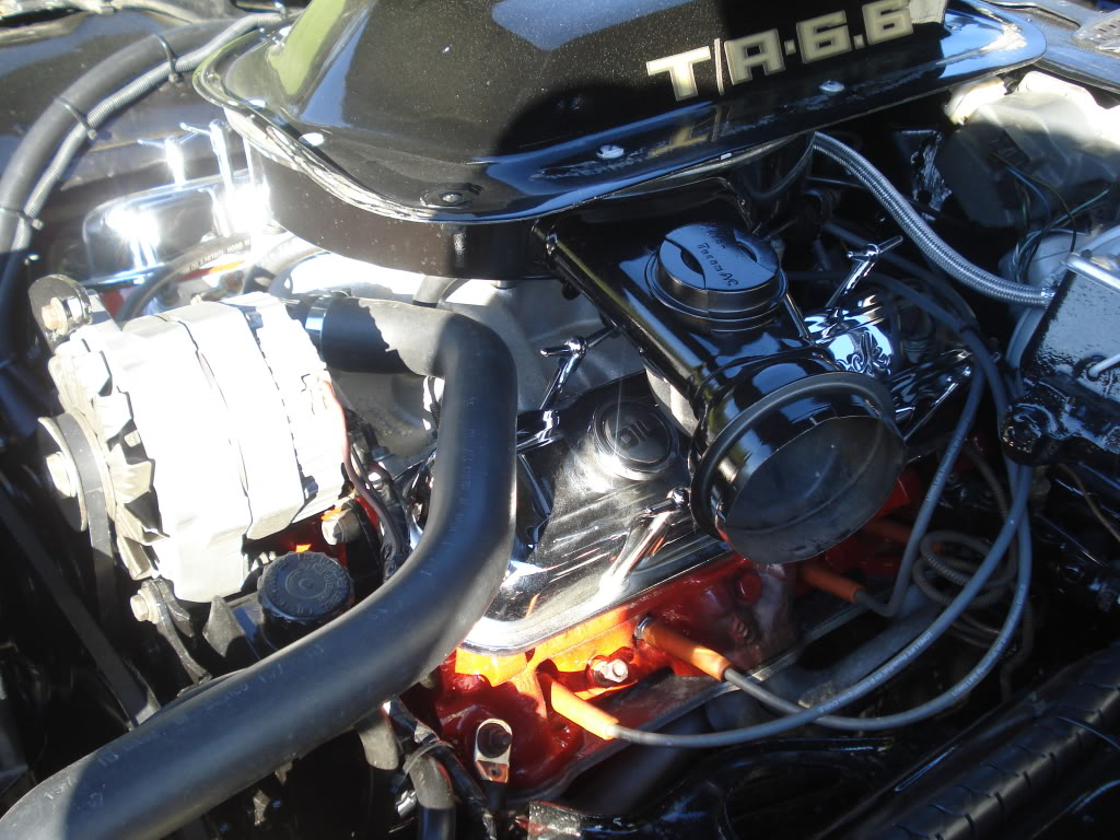

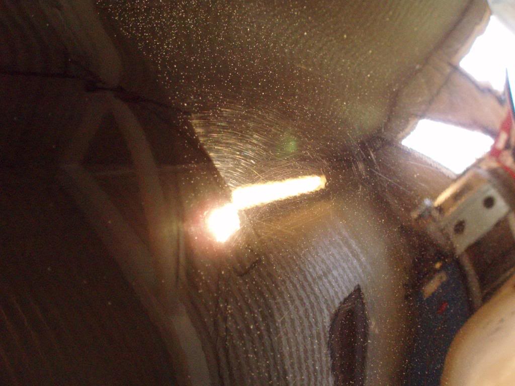

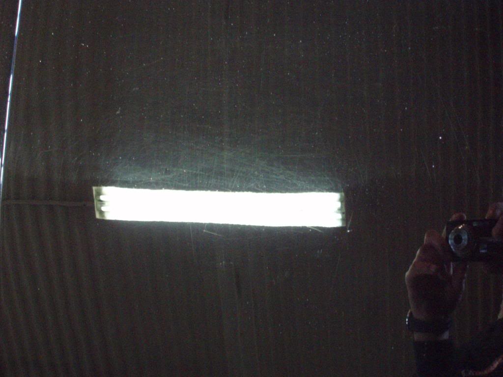

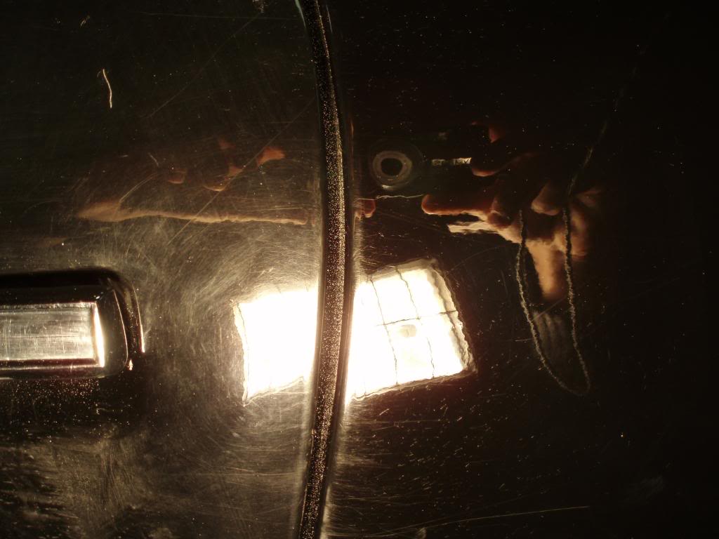

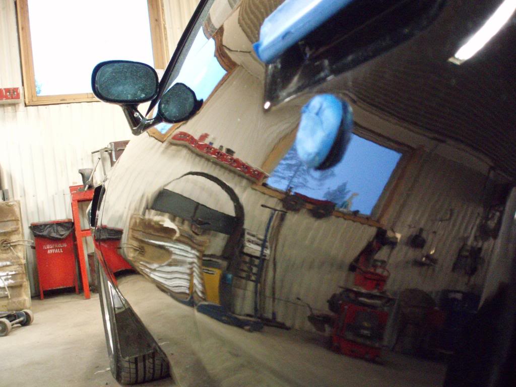

Da var det på tide å ta go'bilen til onkelen min ;) Han kjøpte denne for ca 2,5 år siden, og har delevis pusset den opp og ville at jeg skulle få den litt freshere i lakken før den skal selges. Han vil selge den nå da han ikke har tid eller plass til den lenger. Det har blitt gjort mest rundt og inni motoren på denne oppussingen, og den er blitt så og si strøken i motorrom. Han har også montert trimdeler i form av trimcam, gasser +++ så nå skal det være ca 380 gamp i den, og det går ikke værst (ja har testet den B)) Høyre dør har vært til lakk for et par uker siden etter å ha sveiset et rusthull, så den var ganske strøken i lakken. Resten av bilen ble lakket opp igjen for ca 4 år siden, og så rett og slett ikke ut. Han ville som sagt bare ha den blankere og dermed ble det bare en 1. stegs jobb. Selv kunne jeg tenkt meg å kjøre full korrigering på den, men men... Lakken var også litt merkelig, da jeg fikk kjørespor av MG#83 noen steder, men fikk allikevel ikke bort alle riper, mens andre steder ble det ikke kjørespor i det hele tatt. Misstenker også dessverre at det er riper under klarlakken på denne, men er ikke 100% sikker på dette. Felgene var det nok også en stund siden sist noen hadde gjort noe med, og var mye inngrodd møkk på. Prøvde med metall polish for hånd og det ble blankere, men mye dritt igjen, prøvde så med metall polish på en avdanket polish pute og roterende. Dette ble mye bedre, men det var vanskelig å bruke, så ble enig med onkelen min at jeg skal prøve å få de bedre når jeg får meg bedre verktøy til jobben (mothers powerball ol). Tenkte også at jeg skulle prøve CG Vertua Bond på denne og se om jeg kunne se forskjell på før og etter, noe jeg ikke kan si at jeg har gjort på de to andre bilene jeg har prøvd den på. Har riktignok bare brukt dem på panser for å se om jeg så forskjell, men har ikke klart å se noen forskjell, men her kan du trygt si det ble forskjell :) Utrolig glans og så blank ble det at jeg aldri hadde trodd det var mulig... Denne kommer virkelig til å bli brukt fremover ;) Veldig drøy i bruk, og lett å bruke var den også! Det var også et par riper som gikk ned til grunningen på den, og onkelen min sa at jeg kunne prøve å legge litt lakk i dem da det kom til å se bedre ut enn før uansett, noe det for så vidt gjorde også ;)

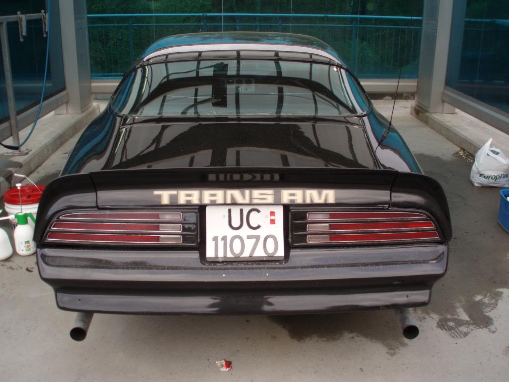

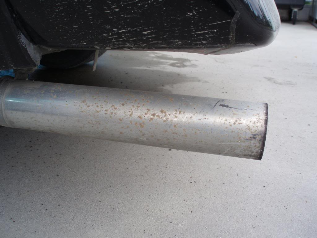

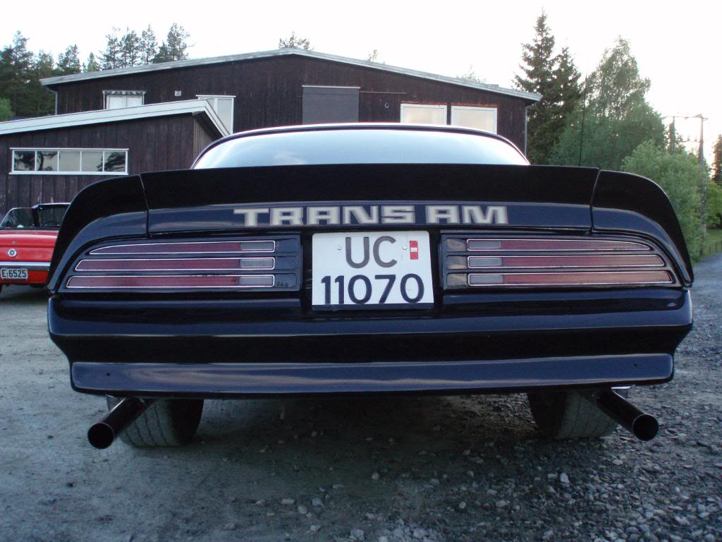

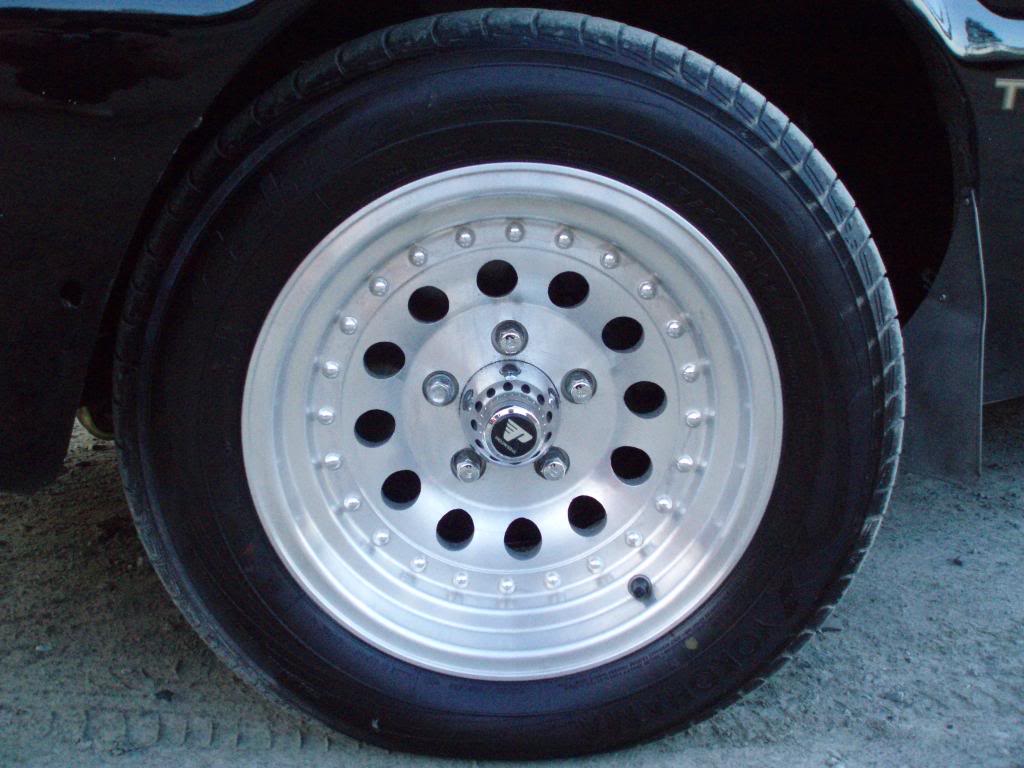

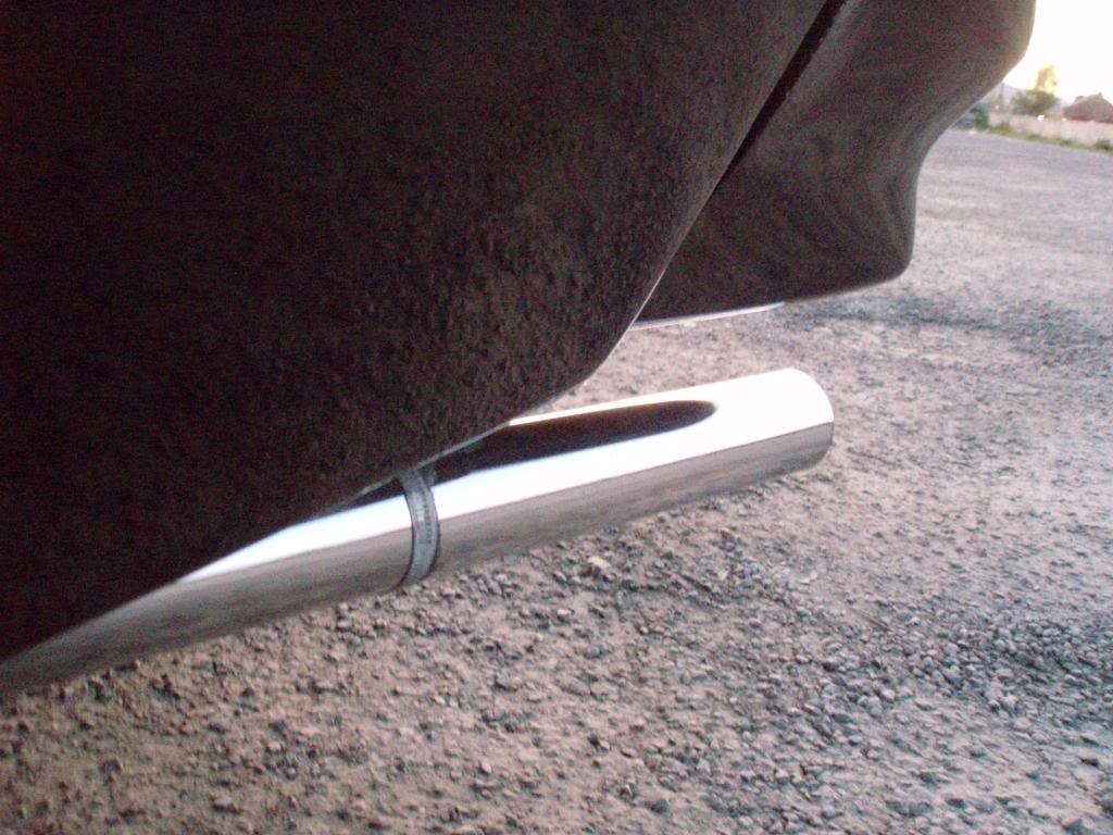

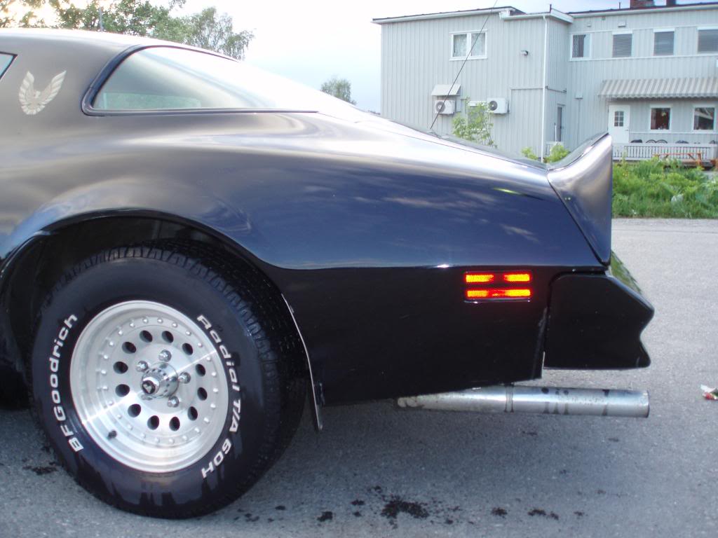

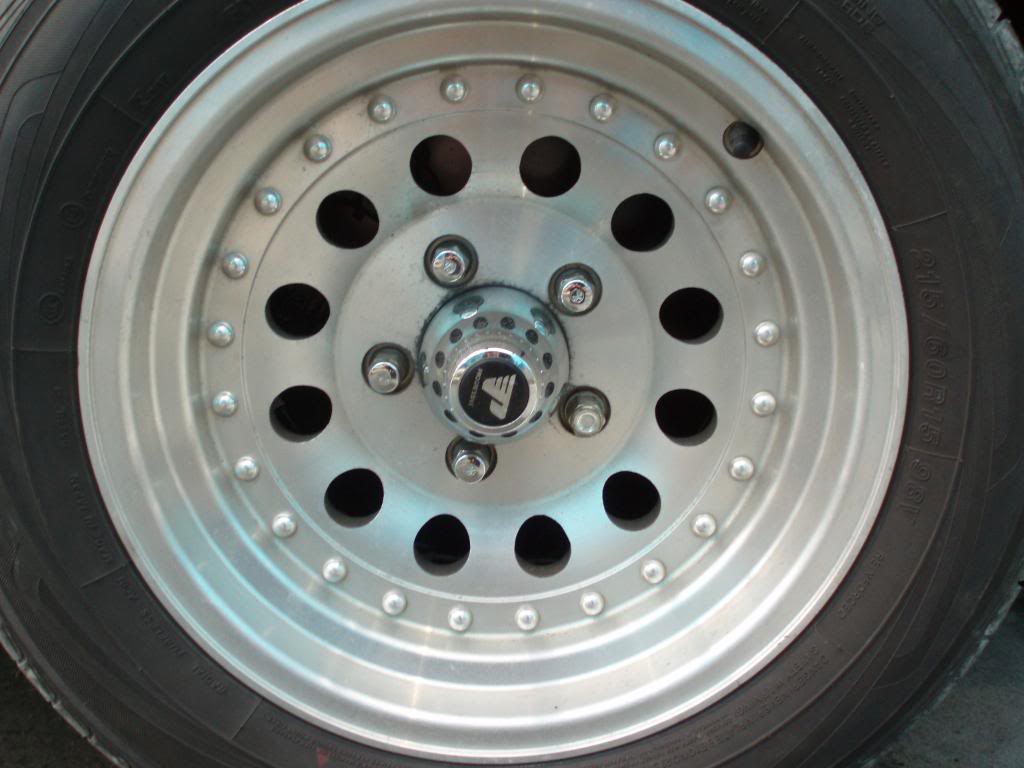

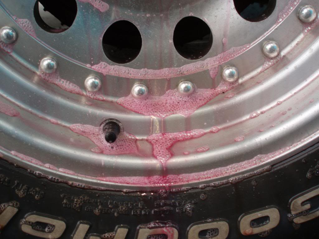

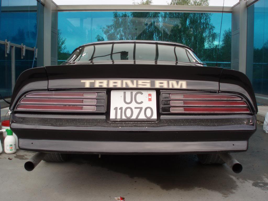

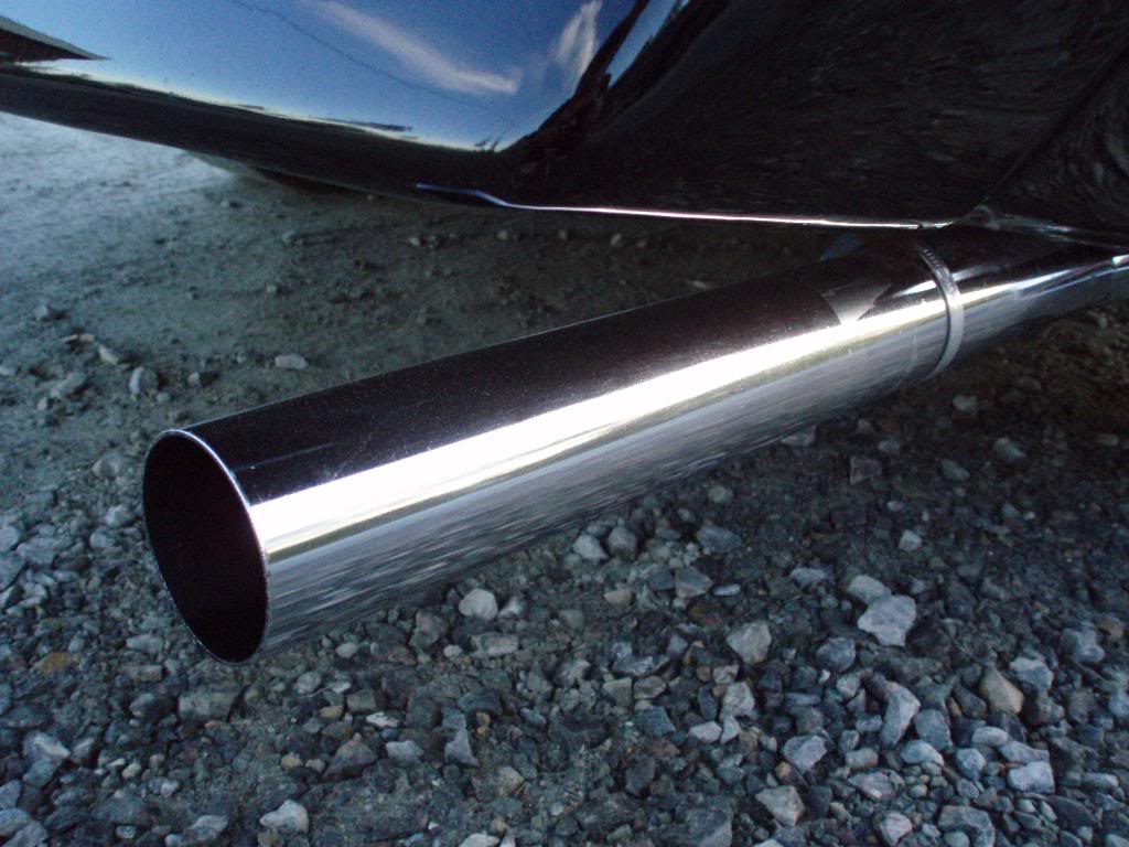

Som dere ser på bildene, så ikke eksosstussene ut... Mange rustflekker og matte og stygge. Prøvde først med NXT metall polish, som for så vidt gjorde jobben. Men det tok lang tid, og syntes ikke jeg fikk bort rustflekkene ordentlig. Siden jeg uansett akkurat hadde kjøpt Ferrobet Rustvask på torshov, tenkte jeg at jeg kunne gi den en sjanse også. Og den leverte til di grader ;) Etter et par runder med SV felgkost og rustvasken, så de ut som nye... Jeg lar bildene tale for seg selv :)
Skal også gå over interiøret, men siden det var nesten 50/50 av folk her ville ha full tråd og trin for trin tråd, blir det litt begge deler :) Kommer bilder av interiør til neste helg eller noe!

Megs NXT metal polish
Ferrobet rustvask

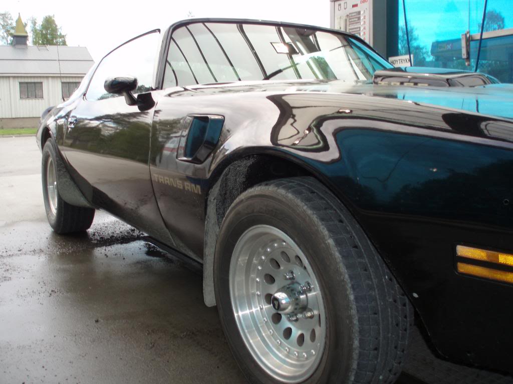

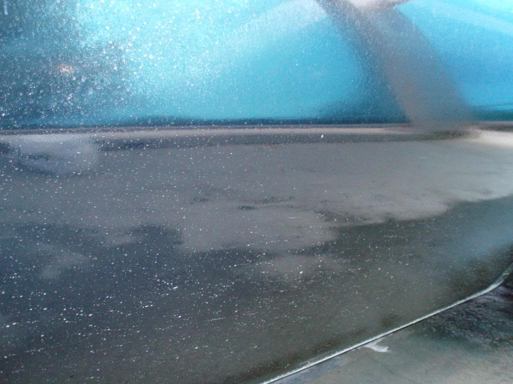

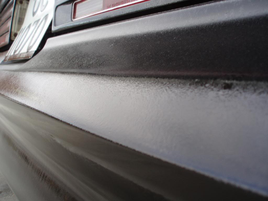

Før vask
Litt under bilder

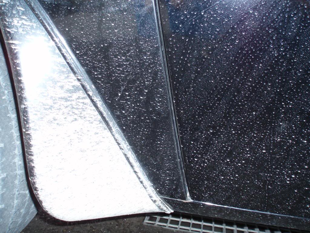

Etter vask
Disse skal demonteres og lakkeres uansett da ;)

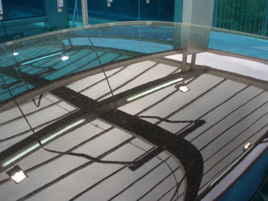

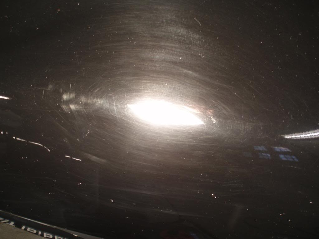

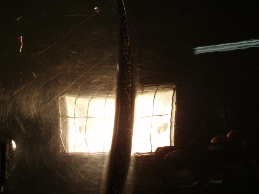

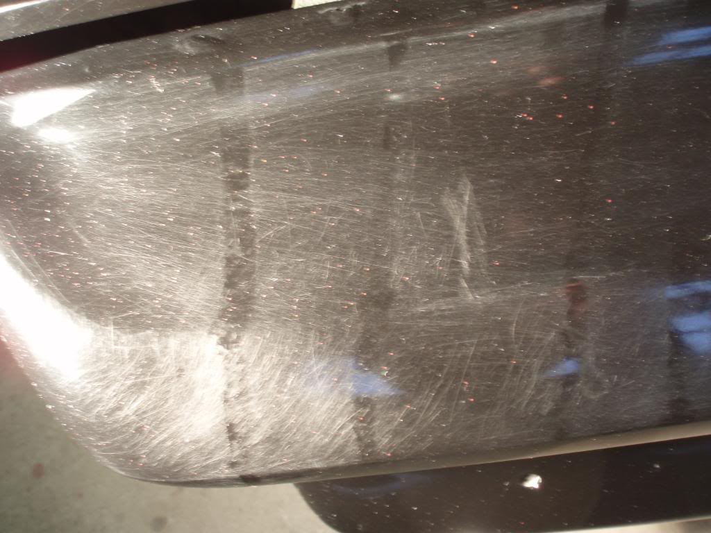

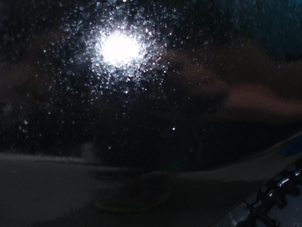

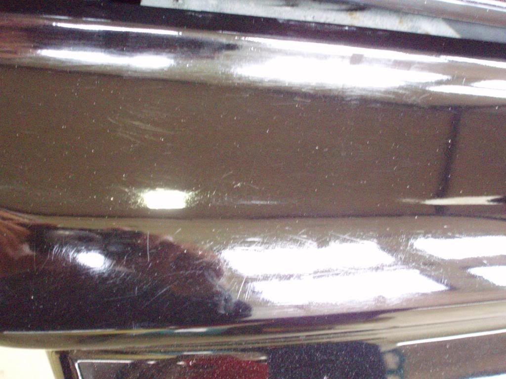

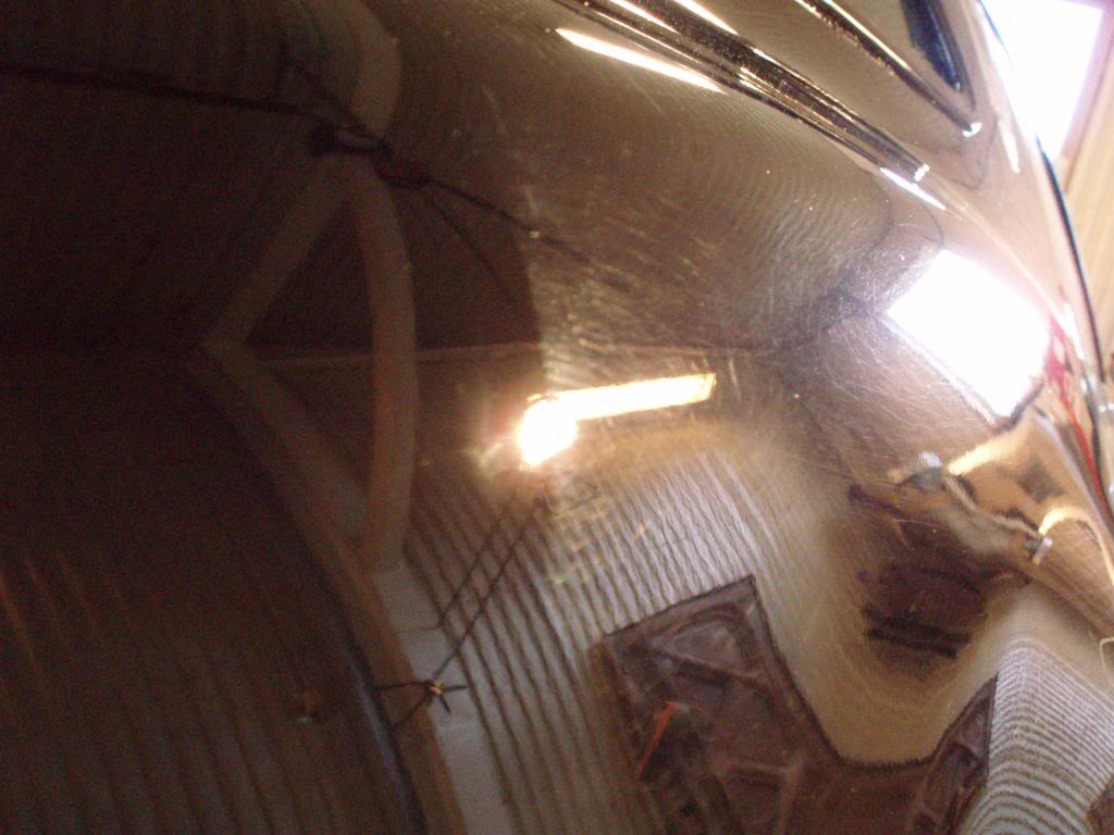

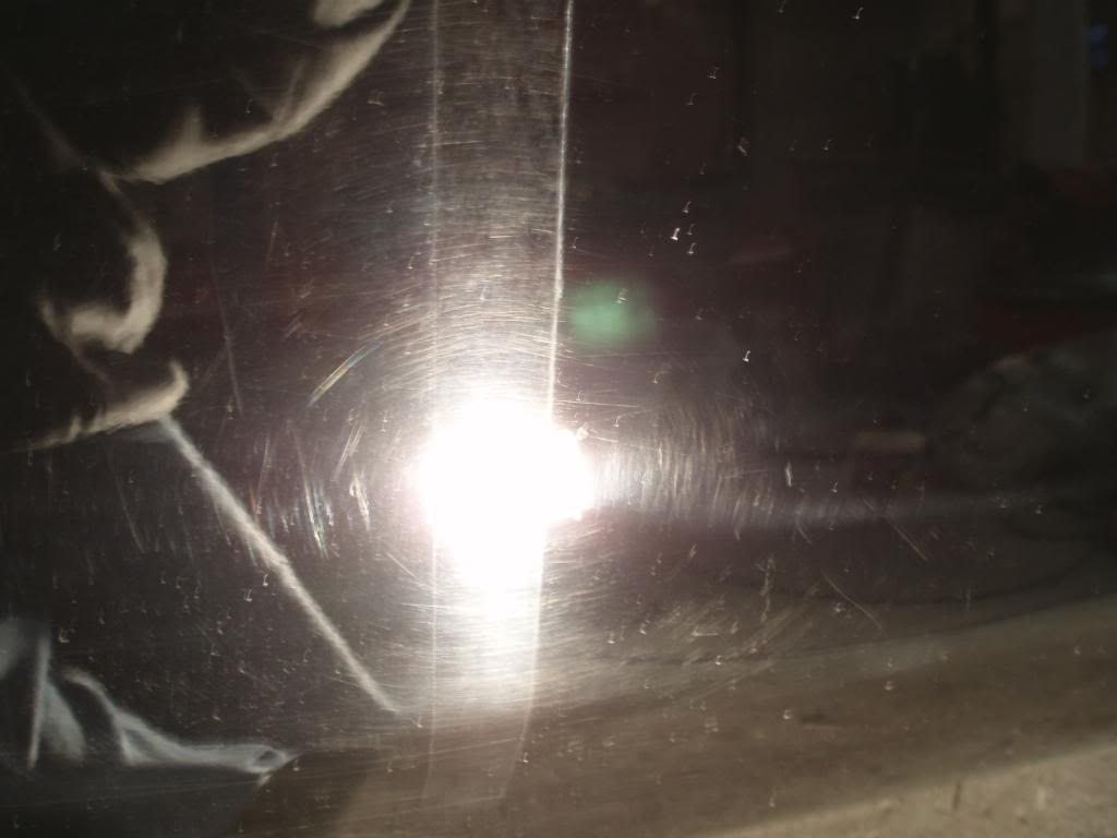

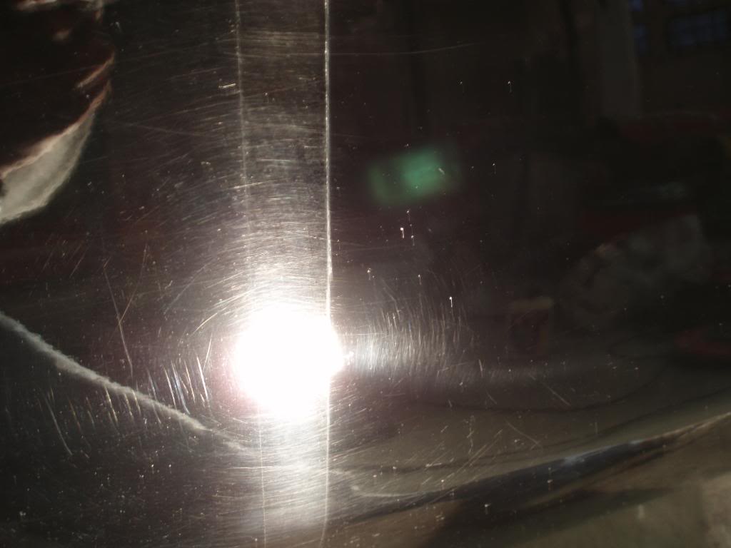

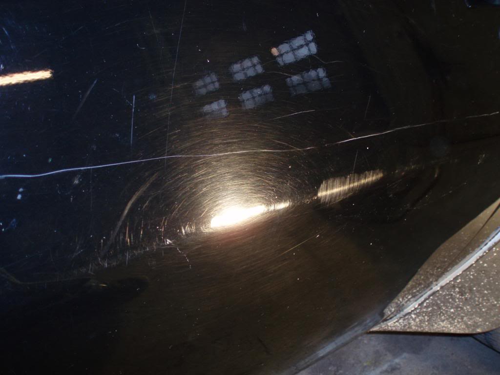

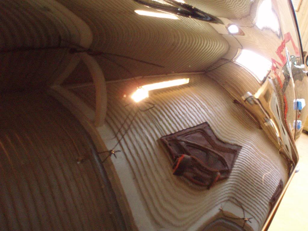

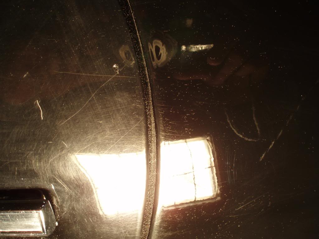

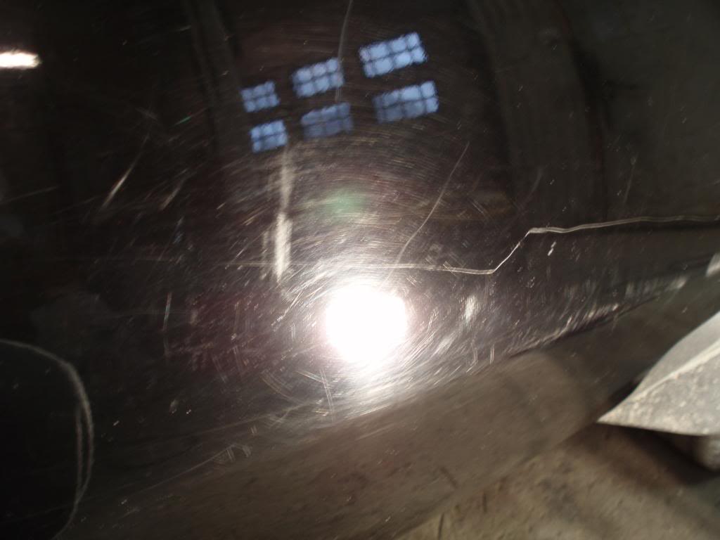

Så var det tid for inspeksjon OBS STERKE BILDER!!!!

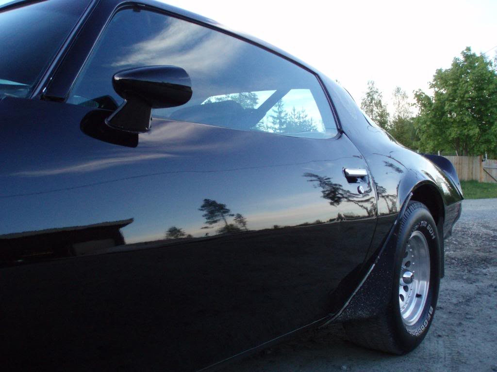

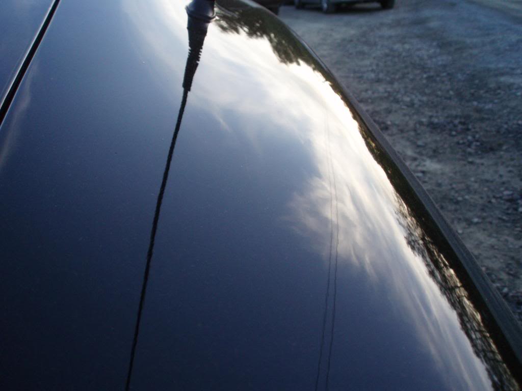

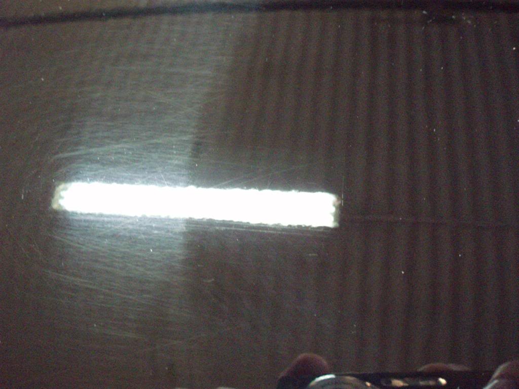

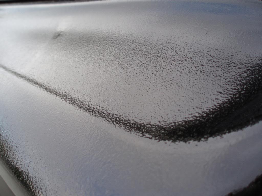

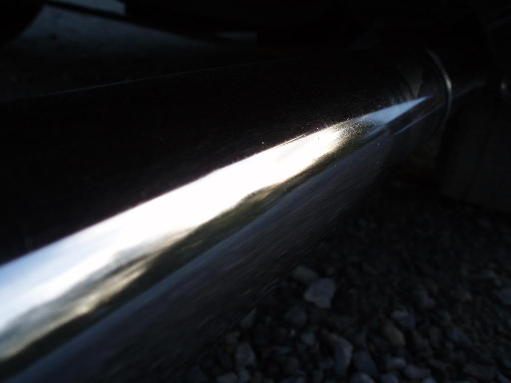

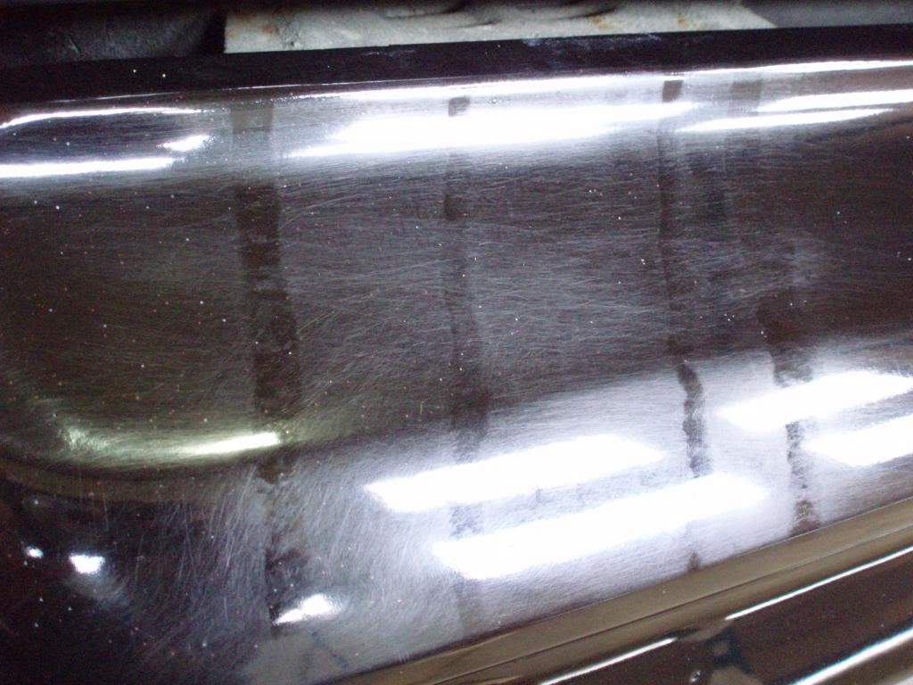

Så noen 50/50 bilder. En god del RDS og dypere vaskeriper igjen men...

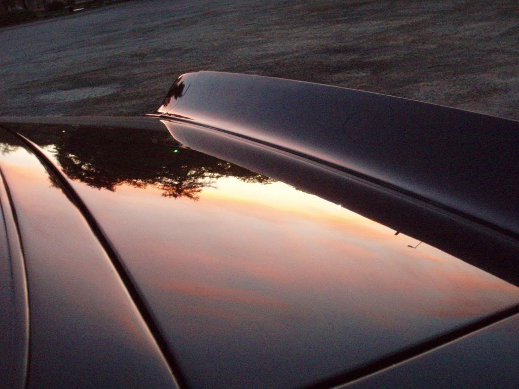

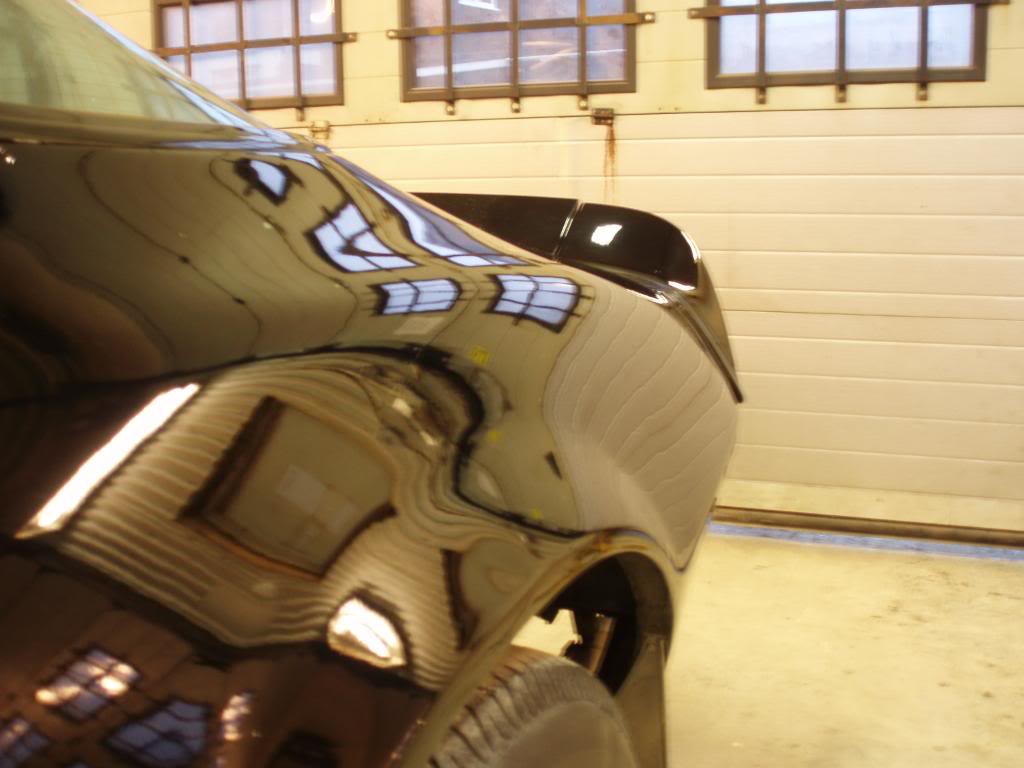

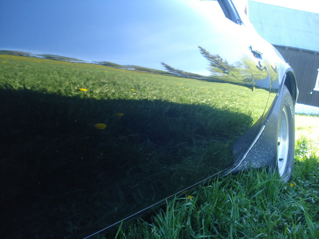

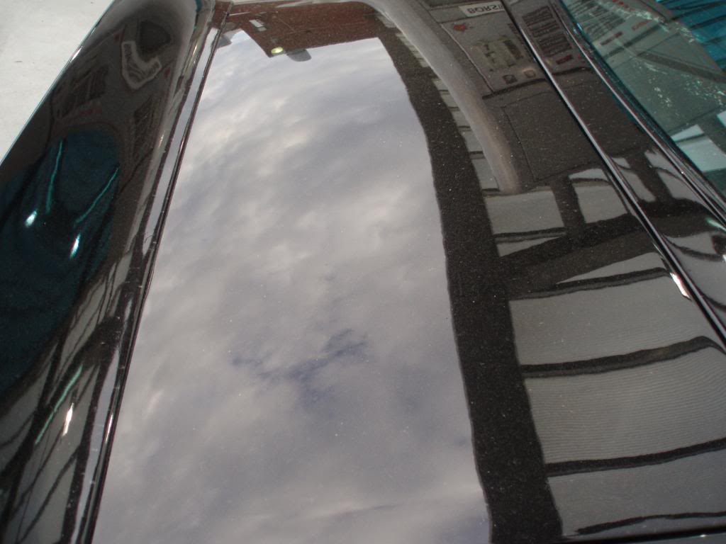

Blankere ble det :)
Flere 50/50
Før
Etter

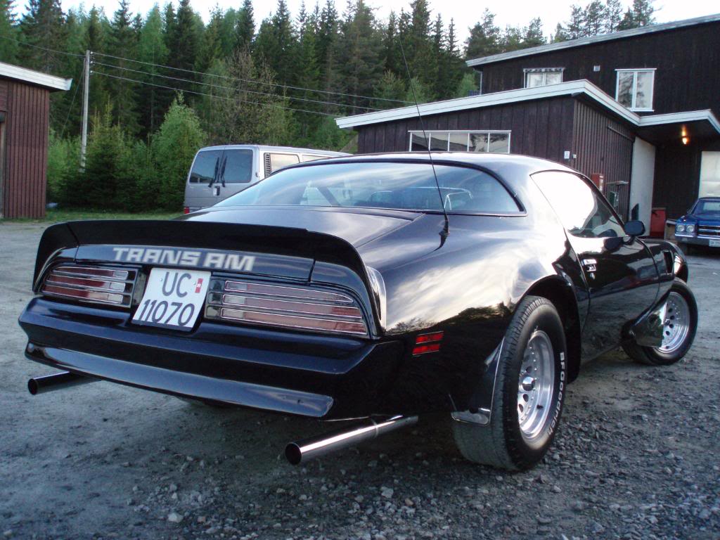

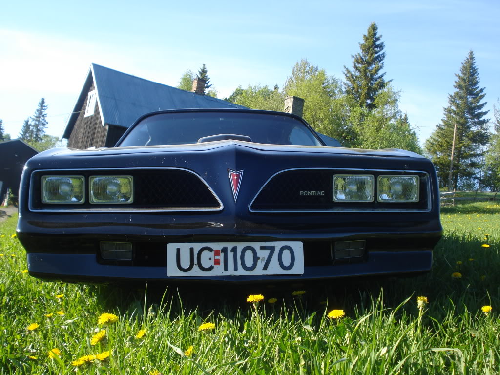

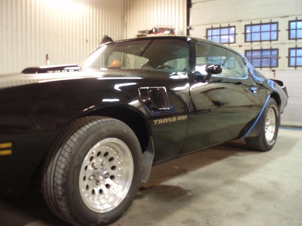

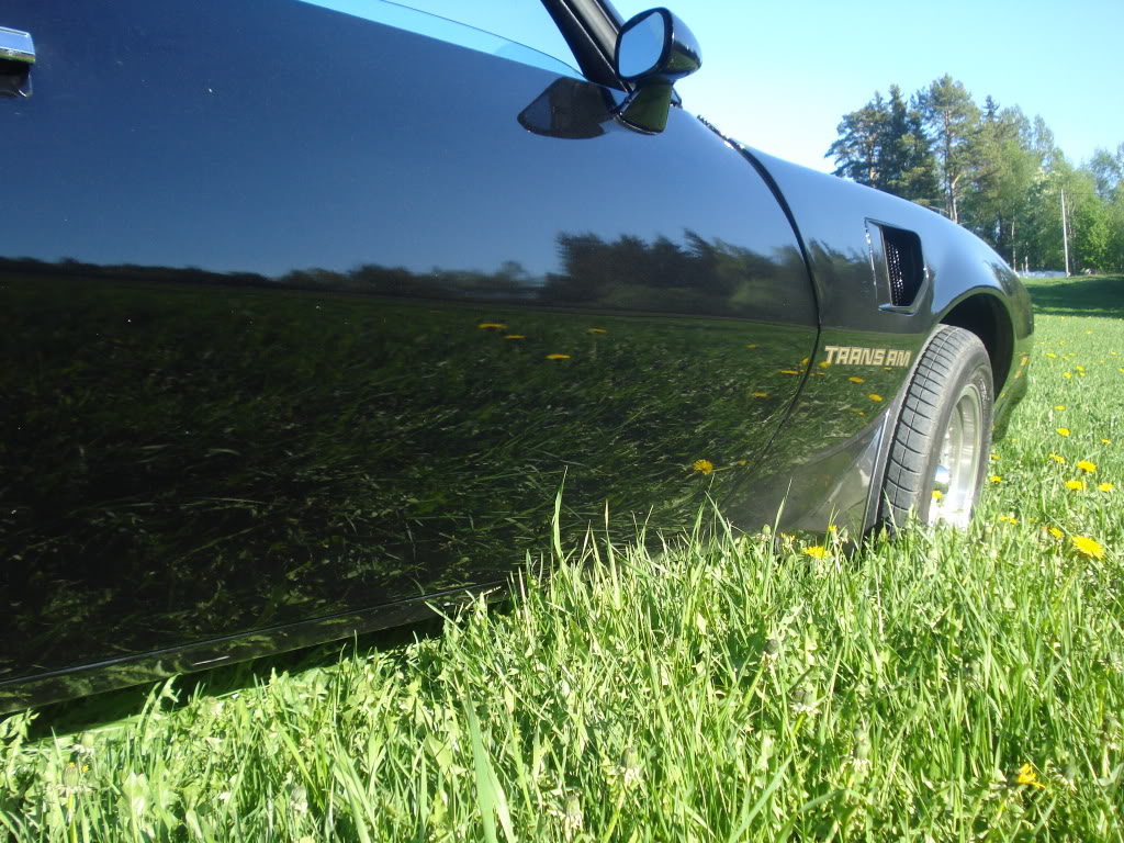

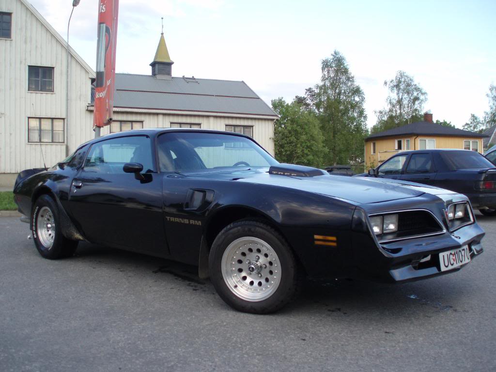

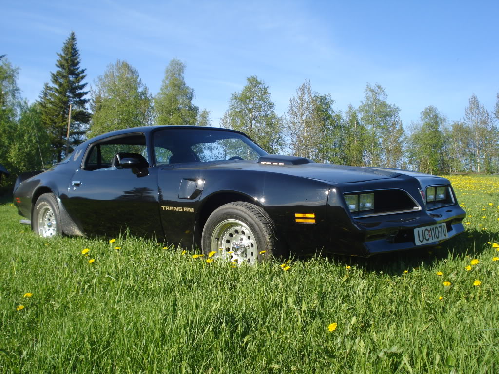

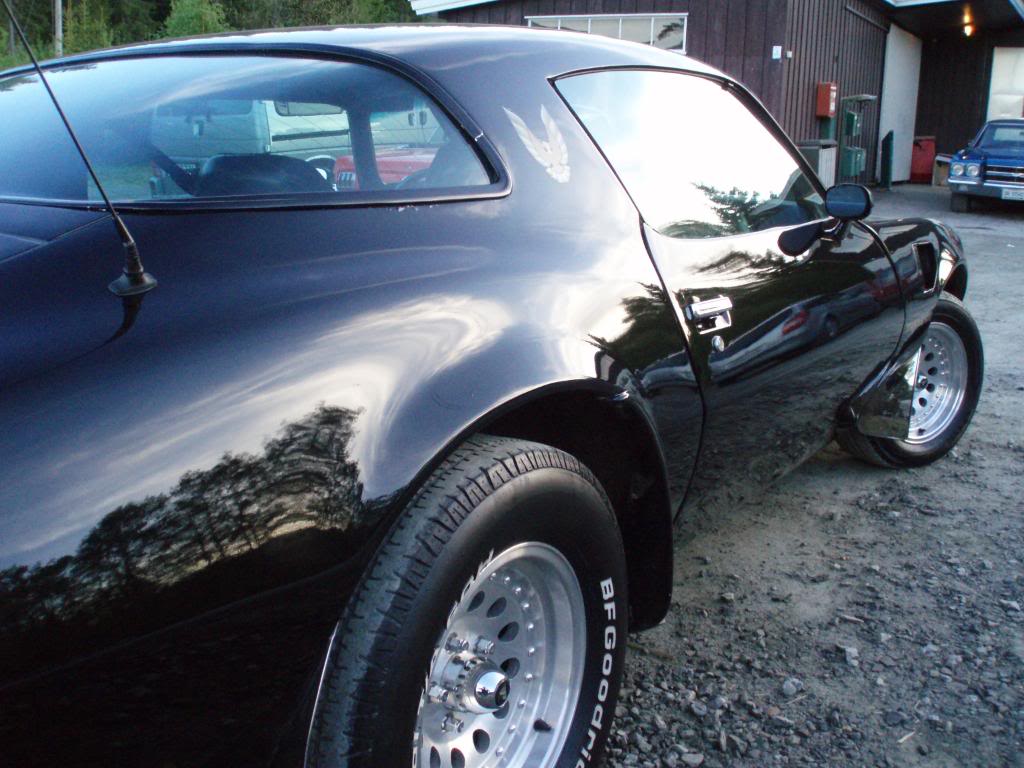

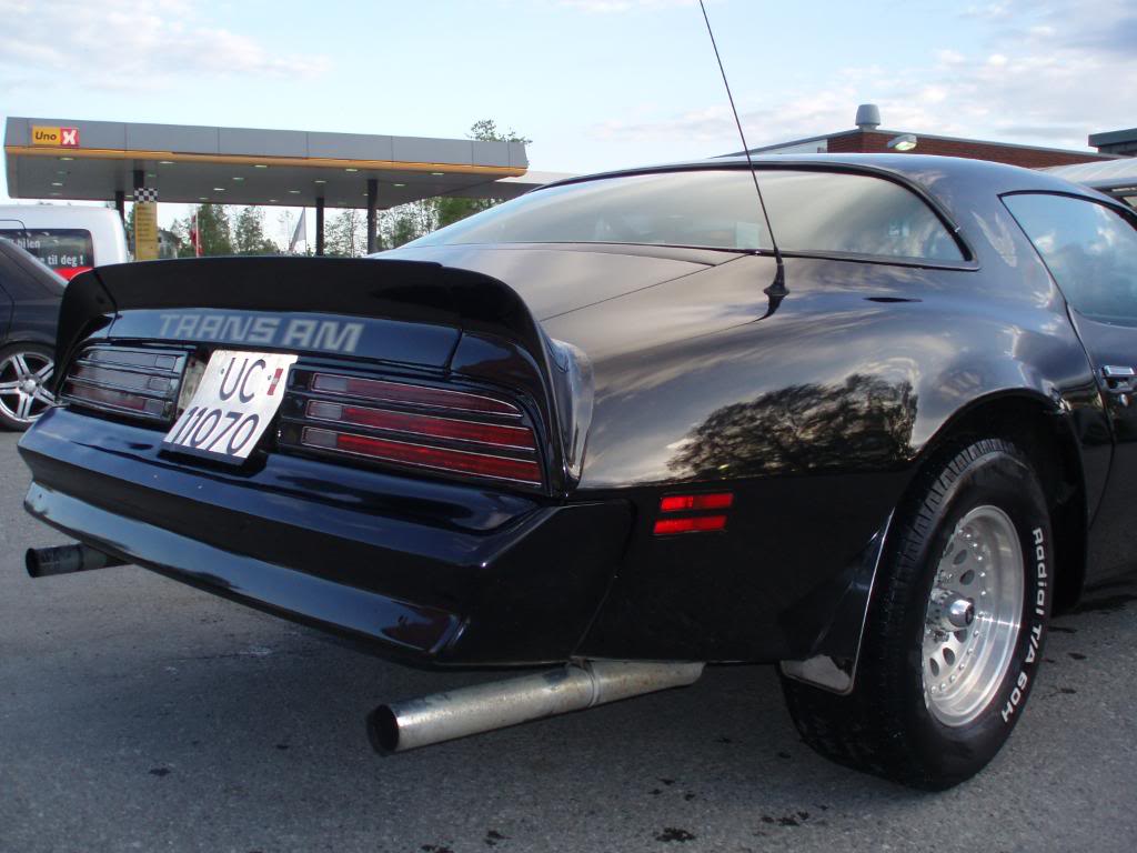

Finito :)

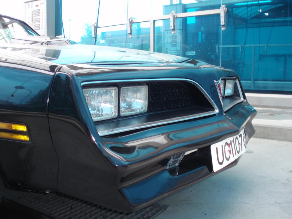

V8 B)

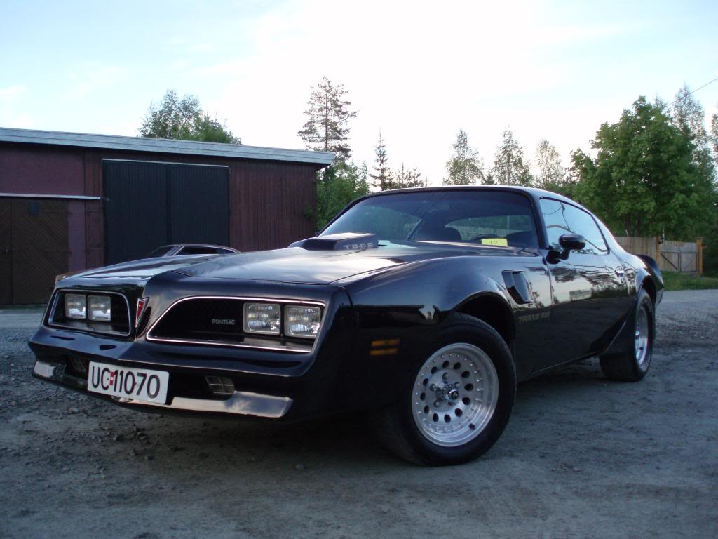

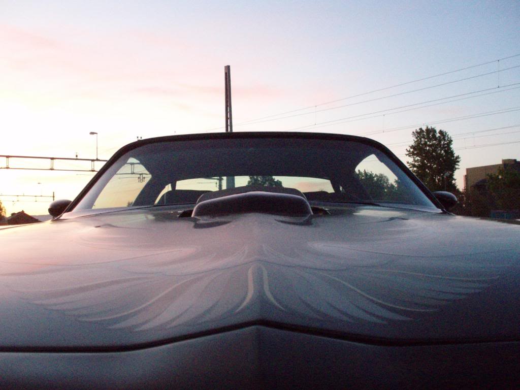

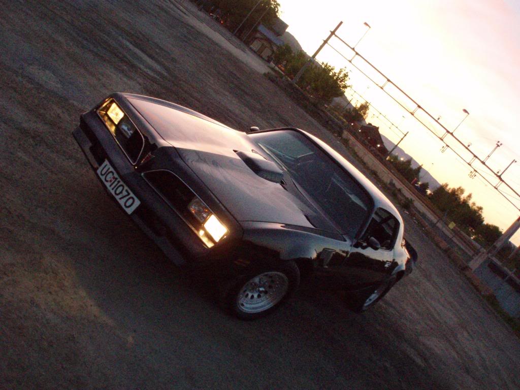

Noen bilder til slutt i dag etter å ha støvet ned av pollen! F#%¤s pollen....
Rakk akkurat å bli ferdig med bilen utvendig, slik at den kunne være med på utstilling i den lokale amcar klubben. Det var også konkurranse der publikum kunne stemme på 4 forskjellige titler, blant annet best polerte ;) Av 25 strøkne utstilte biler, gikk prisen til denne :) Kan ikke si annet enn at jeg var fornøyd da, fikk et par kunder til gjorde jeg også....

det der må være noe av det verre jeg har sett! fy f.. Men ble veldig pent B) Deep shine ;)

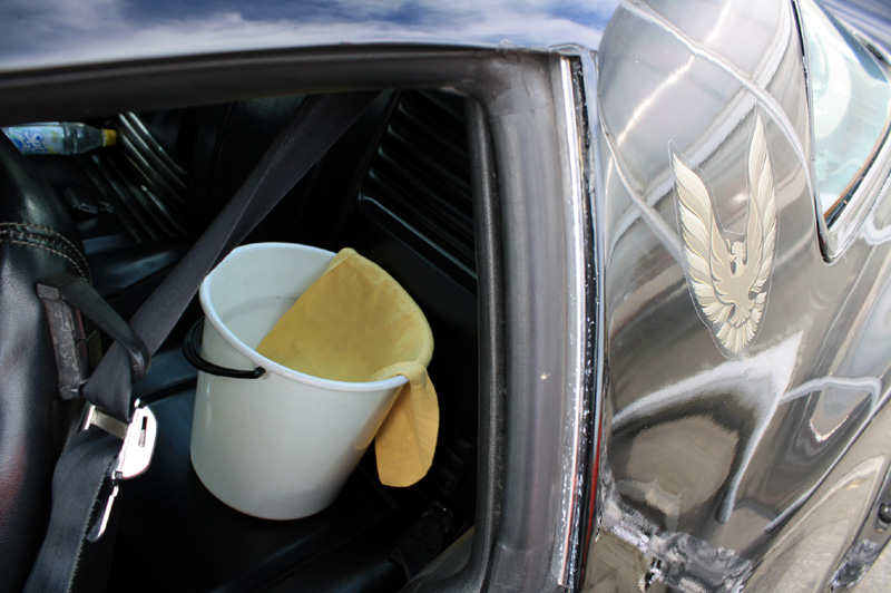

Og en ting jeg ikke har nevnt, fikk bruke den lokale amcar klubben sitt verksted der de hadde løftebukk... For en forskjell :) Digg å kunne sitte helt vanlig når en skulle ta de nedre panelene også!

Bra korrigering! Kjenner til den der med riper under klarlakken, er noe dritt..

Så ut som om at Ferrobet Rustvask funka som fy.. Har ei flaske liggende, må nok teste den snart ser jeg.
Hans Marius    1 228
Absolutt verdt å teste rustvasken ja... Sparte meg for myye jobb på eksosstussene tror jeg ;)

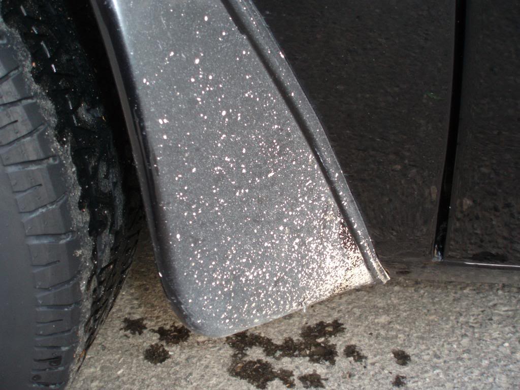

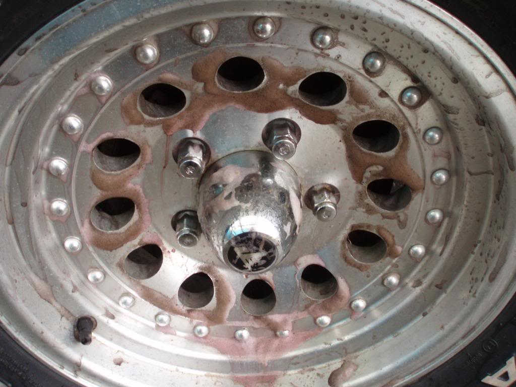

Kom over bilen på Gjøvik i dag og kikka så klart litt på den - såg veldig bra ut resultatet i virkeligheten også. Fortalte dem jeg var i lag med om hvordan utgangspunktet hadde vært og det blei flere som fikk hakeslepp :lol:
Men du glemte å sende med vaskeinstrukser til onkel etter avlevering, ref bilde under (evt. ny eier på den nå?) ;)
