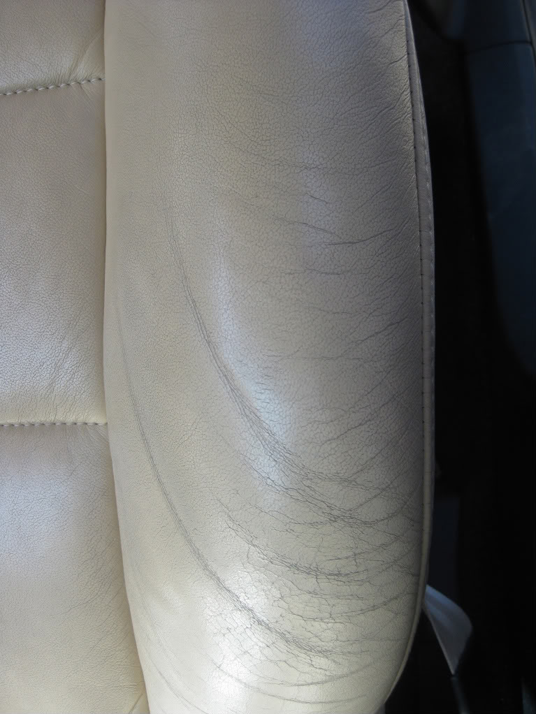

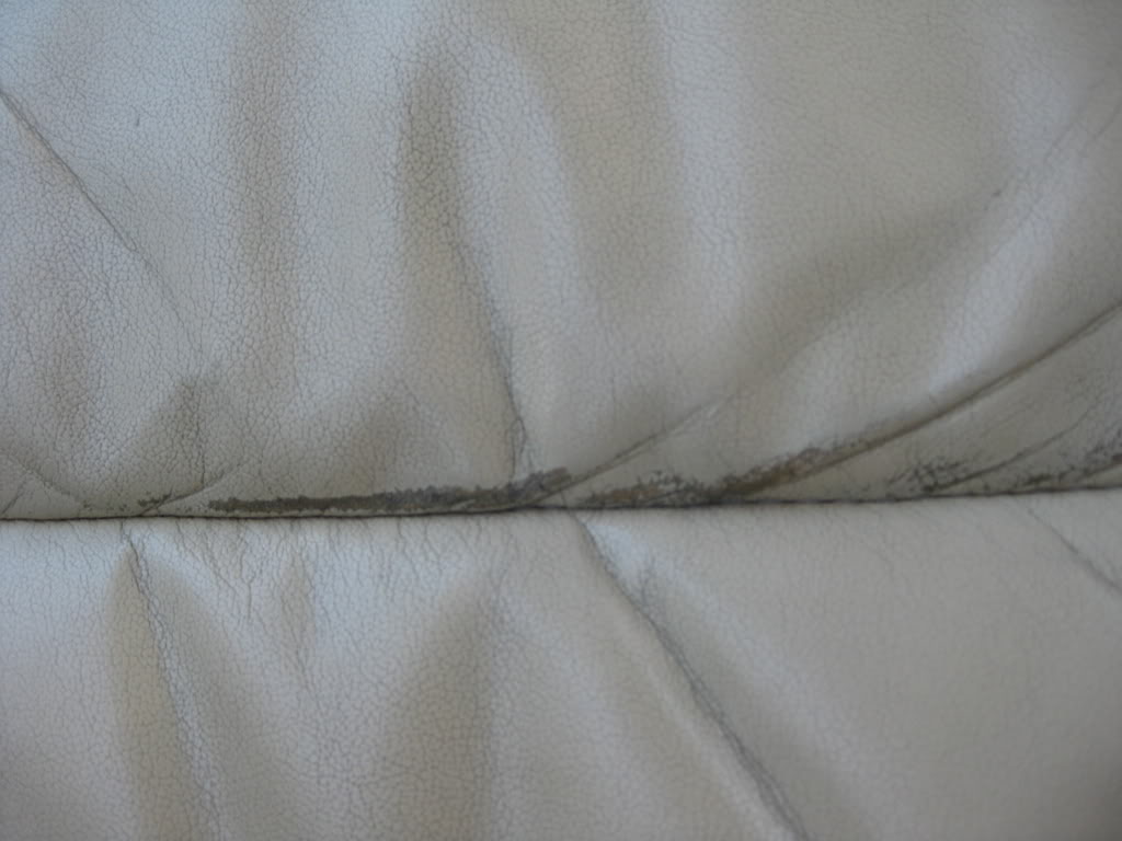

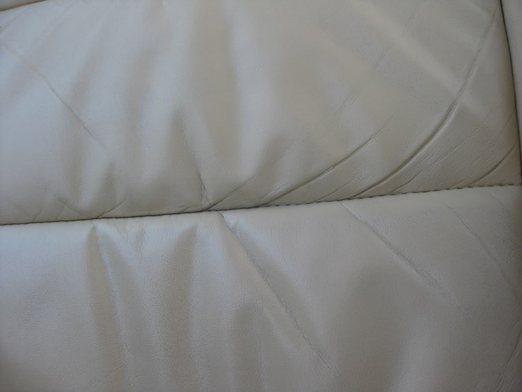

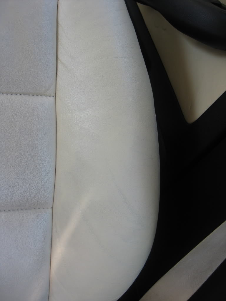

fredsjo 4 Skrevet 28 Mai, 2009 Forfatter Rapporter Share Skrevet 28 Mai, 2009 Det har jeg vettu. Har kun lagt ett tynt strøk, men skal gå over og legge i allefall ett til der hvor det rett og slett mangla farge: FØR: ETTER: FØR: ETTER: Dynamix har fått seg ei lita ripe mtp kundeservice.. Bestillte flere ting av dem, men bestillte i 2 pakker, slik at jeg skulle unngå toll og moms. Men de presterte å sende alt i en pakke, slik at det ble moms på pakken + tollbehandlingsgebyr. Og da hadde jeg jo betalt porto for begge pakkene. Og plutselig svarer de ikke på den henvendelsen.. Men produktet er så forbanna bra! Siter Lenke til kommentar Del på andre sider More sharing options...
