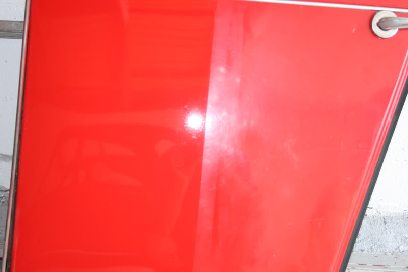

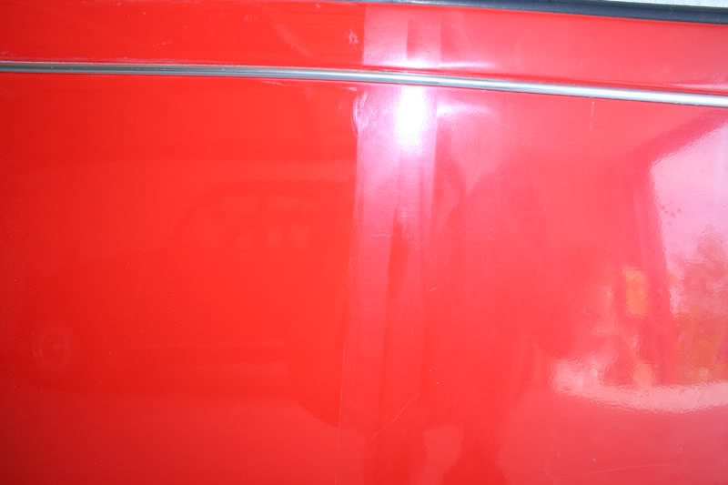

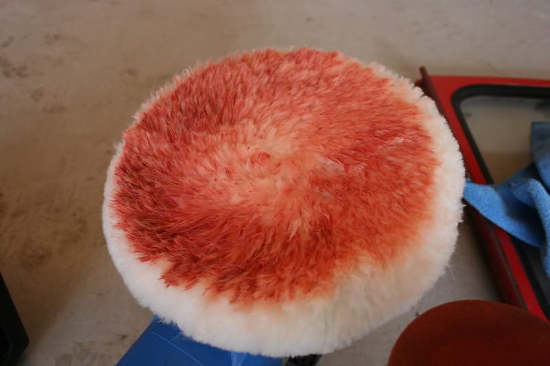

Måtte såklart teste paint renovator på roterende.
Ble hvertfall litt forskjell. :)

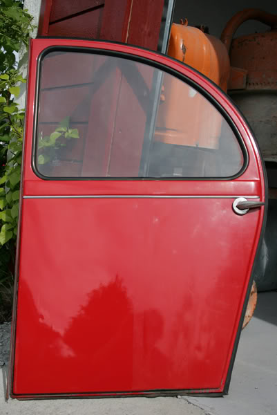

2CV døra er klar for montering igjen jo :)

hehe ja må bare ta andre halvdelen av døra. 2cv'en har allerede 4 dører montert. Har 4 dører, bagasjelokk, panser, 4 skjermer og litt til i ekstra som jeg kan drive å teste litt på :) En motor med litt oljesøl som står i garasjen også, hmm kanskje teste no avfetting o.l. på den etterhvert. Får se hva det blir til.

Grei forskjell det der ja!
Vent til du prøver et produkt som er laget til roterende, så tror jeg fort du skjønner hva jeg mener med at Paint Renovator ikke er så godt egnet :)
