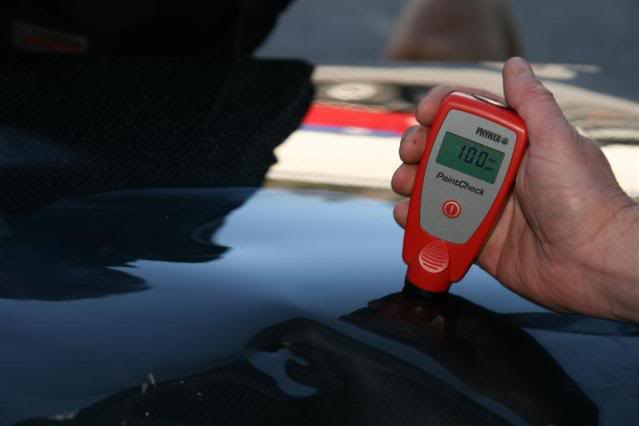

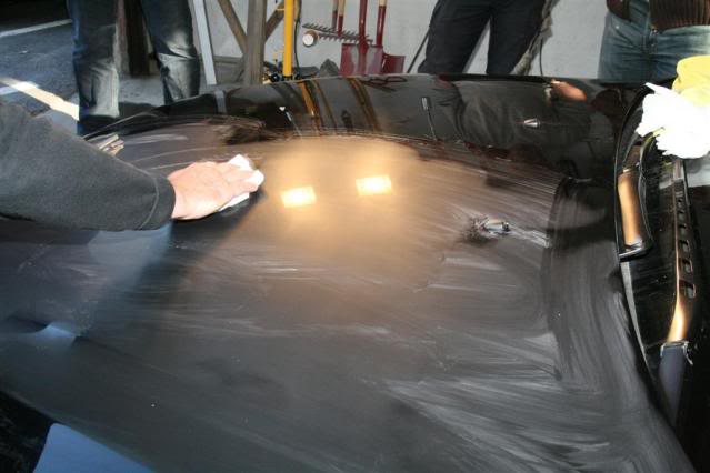

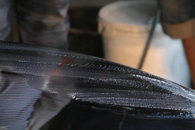

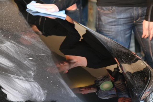

Testpanser:

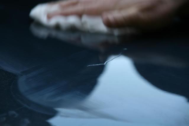

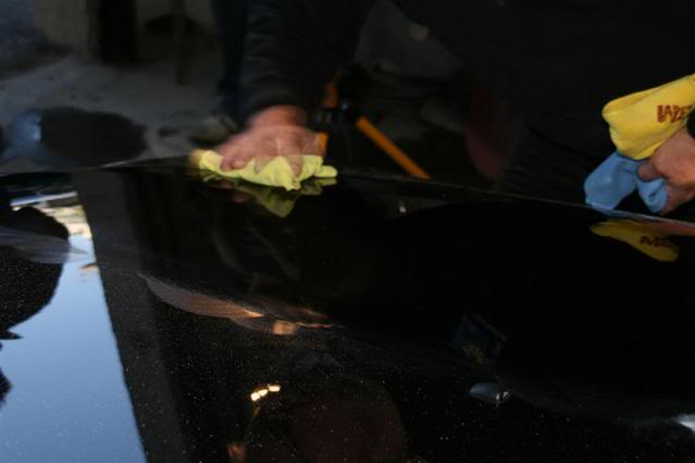

Ferdig slipt og polert, Tor tørker vekk, Busch tester my og resultatet ble:
Denne ripa får du ikke vekk annet en om du legger i lakk, alt for dyp,
men morro å se prosessen.

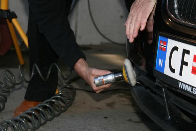

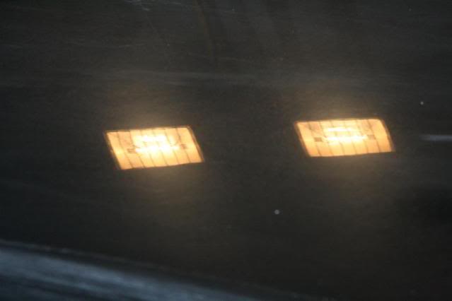

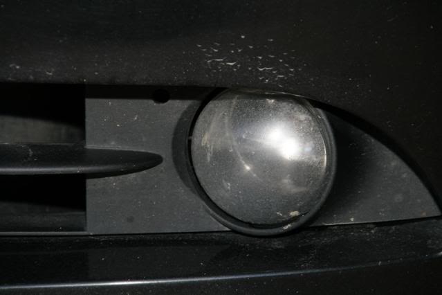

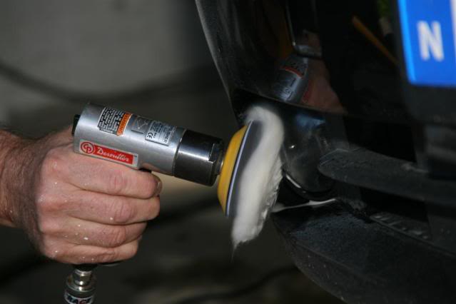

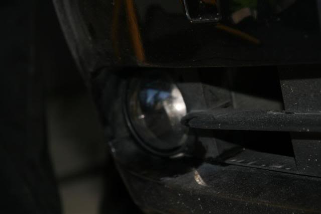

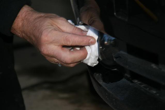

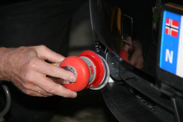

Startet med å demonstrere våtslip og polering av grøftelys, funka fjell dette:

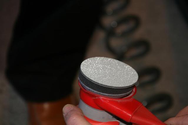

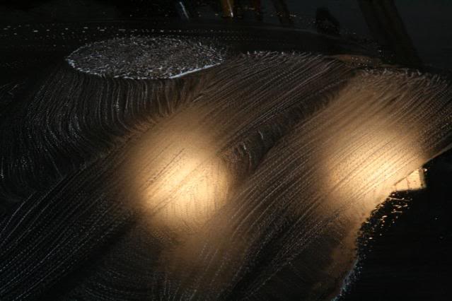

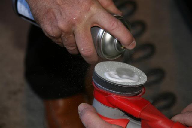

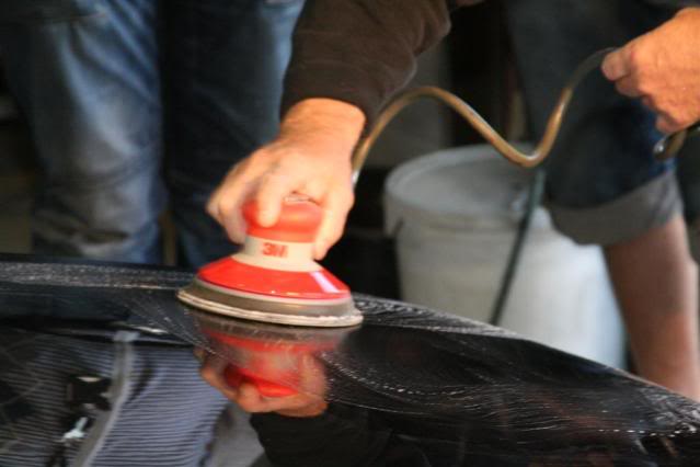

Maskinen med slipepapir

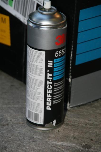

Fuktes med 3Ms vann på boks ettellerannet
ull + (husker ikke)

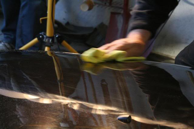

Tørke
Ferdig, penger spart ;)

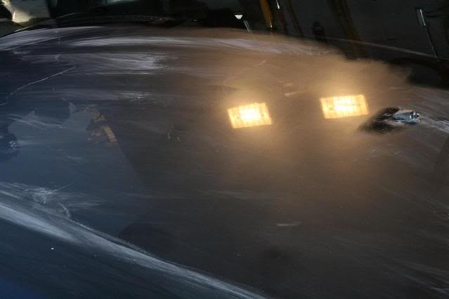

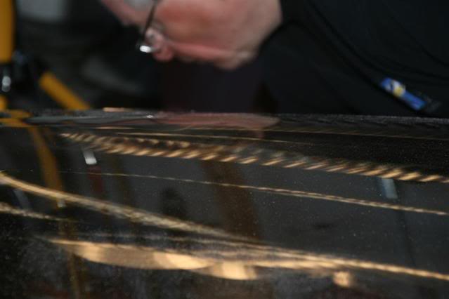

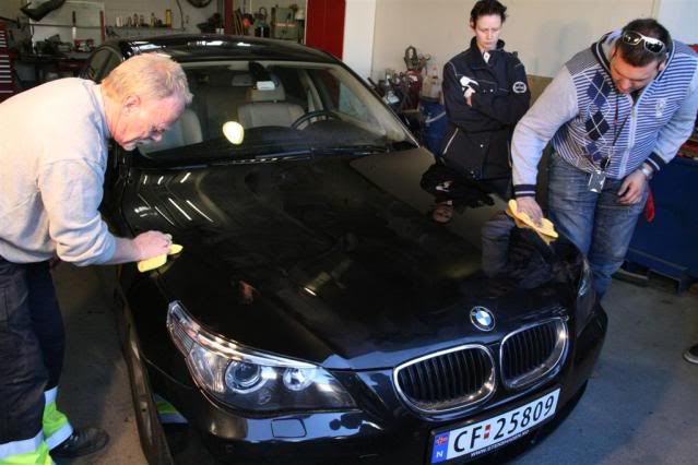

Så var det over på panseret, slik så da det ut:

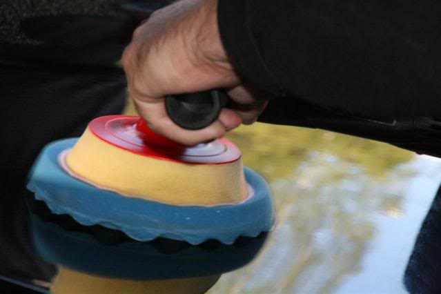

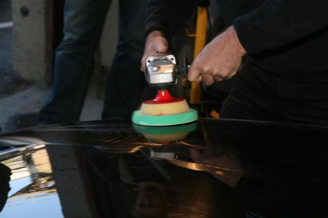

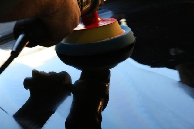

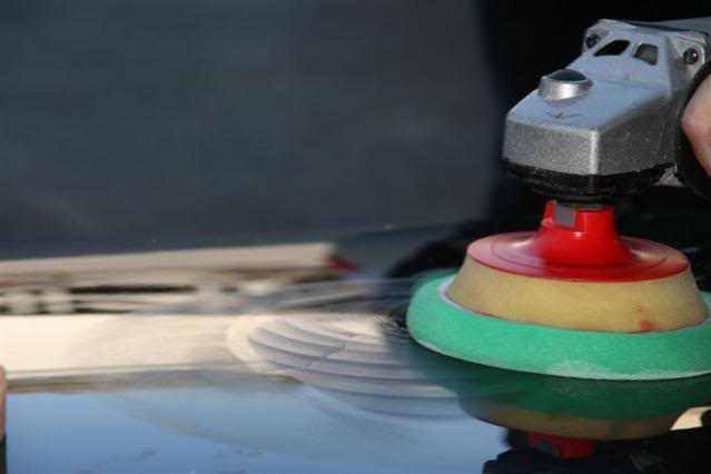

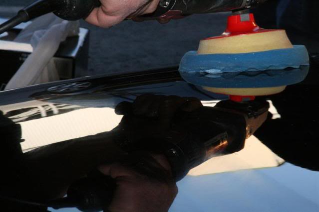

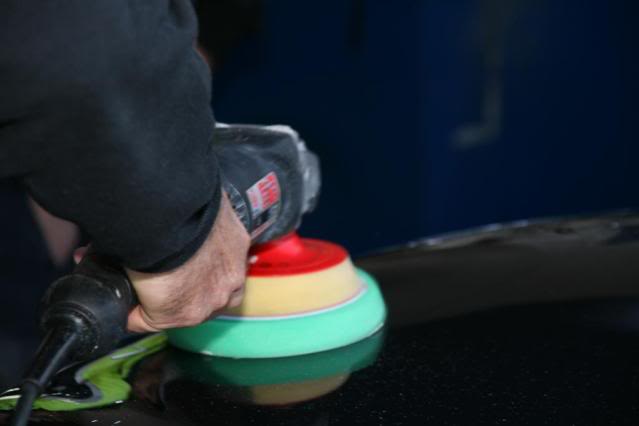

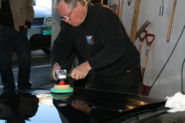

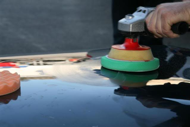

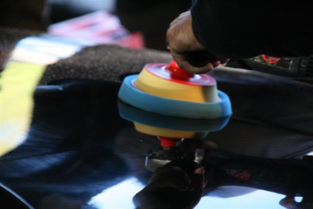

Grønn pad = 3M Perfect-It Fast Cut Plus rubbing på roterende, Tor viser vei i vellinga med denne.
Ferdig med den og det var over med blå pad = 3M Perfect-It Ultrafina SE
Ble betraktelig bedre dette her, men ikke 100%

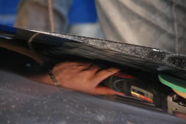

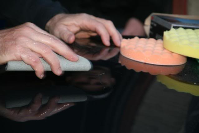

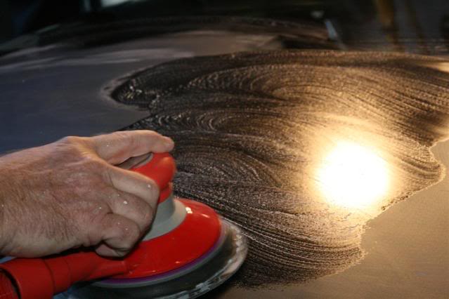

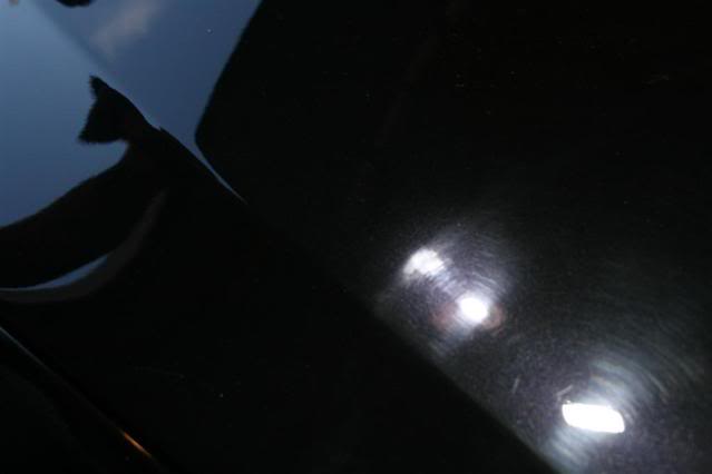

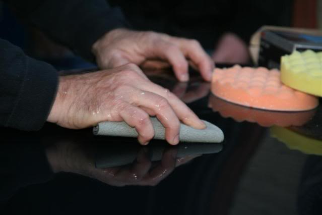

Så var det våtsliping av andre halvdel, Tor demonstrerte dette og spurte om noen ville prøve seg og jeg mener Andreas prøvde dette :)
Brukte denne til å fukte slipepapiret, så var det snurr papir
Frem med grønn pad og 3M Perfect-It Fast Cut Plus rubbing, og da

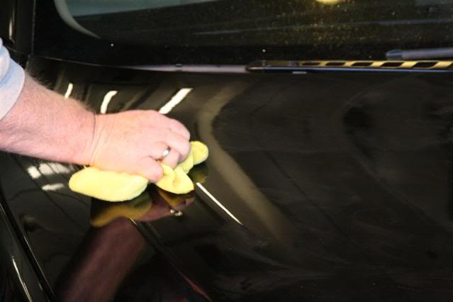

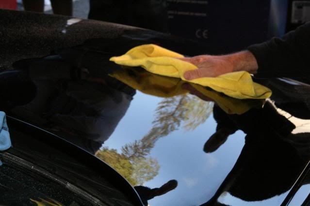

ble det slik:

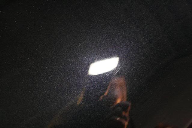

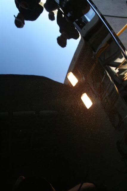

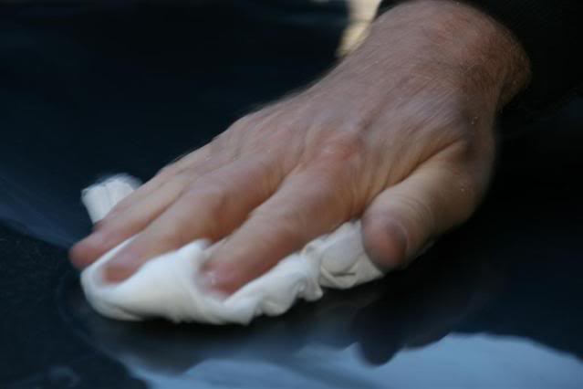

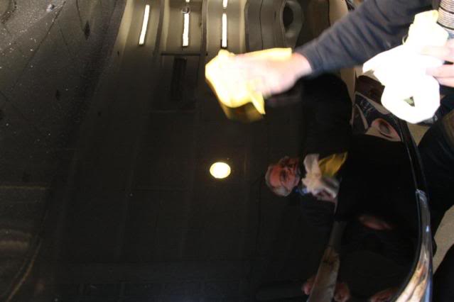

Finishing "touch" med blå pad og
Til slutt så det slik ut:

veldig bra skrevet og bilder :) Het ikke den boksen 3m top inspection? Den kunne brukes til alt fra sliping, til vask og til å sjekke om man hadde polert nok.
Hmmm, eller het den noe med Control Spray tro?
I alle fall en genial sak som helt tydelig kunne brukes til mye ja. Typisk "må ha" kategori!!

stemmer, controll spray var det ja :) Absolutt må ha produkt :)

Det var utrolig fascinerende å følge den våtslipeoperasjonen - og se resultatet! I høyeste grad en lærerik og interessant aften. Jeg har bygget opp mye forventninger fra all lesing på forumet og ble egentlig litt overrasket over ett par saker som at ledningen til maskinen lå over skjermkanten mens han jobbet (ikke når Andreas stod på), og overhalingen av tåkelampene uten å demontere. Mulig det luftdrevne verktøyet jobber på ett turtall som ikke skader, men nærheten/kontakt med lakkerte flater i spoileren synes uunngåelig. For min del "ufarliggjorde" dette litt av det å drive med maskinpolering. Og tørkerullen av papir, er den ok løsning eller er det MF, og kun MF, som gjelder?

samt også at panseret var langt unna den standarden jeg ville levert det fra meg i... Siden med våtslip så grei ut, det gjorde ikke den andre.. Men igjen så var det jo ikke det som var poenget der heller, var mer å demonstrere åssen ting brukes :)
