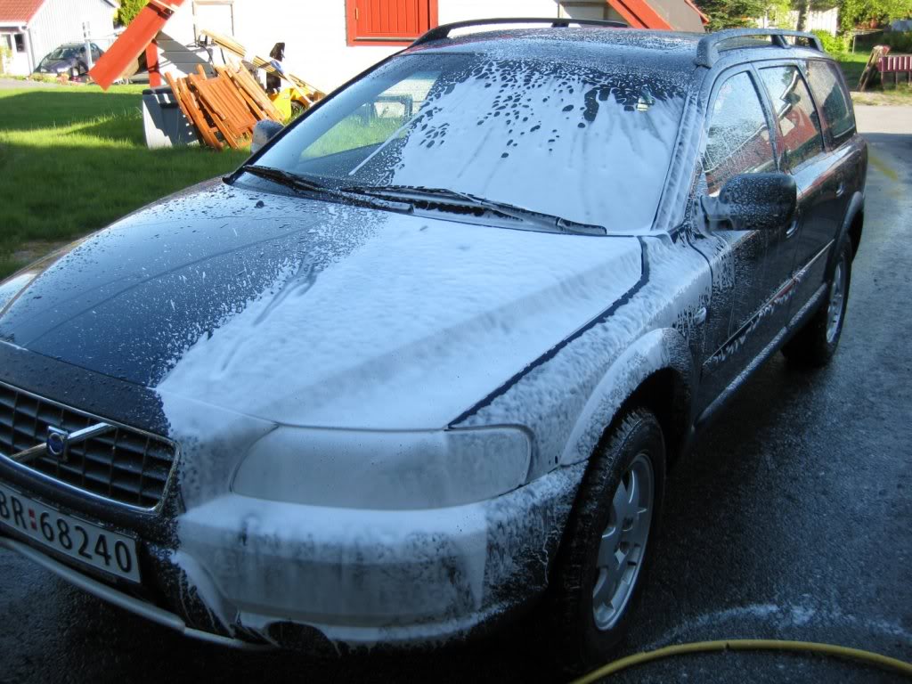

Øverst til venstre har vi Poorboys superslick&suds
Fra www.poorboysworld.com henter vi følgende informasjon :
”Super Slick & Suds is a very highly concentrated car shampoo with extra-ordinary lubricants, sufactants and suds to safely remove dirt and grime from a well maintained vehicle without stripping off wax or sealants. It is pH neutral (7) and between a 1/4 and 1/2 ounce will do a vehicle or two. Super Slick & Suds makes drying a breeze”
Testers inntrykk:
God lukt, nokså tyktflytende
Imponerende skum alene både etter påføring og etter 1 minutt
Med snowfoam forringes egenskapene og såpen sklir lettere av

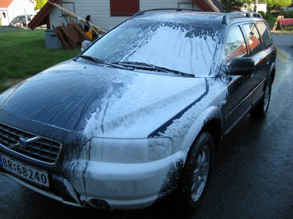

Nummer to øverst til venstre er A1 Speed Shampo
Fra http://www.s100.no/product_info.php?cPath=...;products_id=14
Henter vi følgende informasjon om denne såpen
”A1 Speed Shampo er en meget effektiv vaskemiddel for fjerning av alle typer rester på bilens overflate som støv, innsekter, bremsestøv, pollen, sot m.m.
A1 Bilshampo angriper ikke bilens vokslag og gir lakken en flott glans.
A1 Bilshampo doseres i forholdet 1:400.
1/2 kopp Speed Shampo er nok til 10 l vann”
Testers inntrykk:
God lukt, tyntflytende
Meget bra skum som frittstående såpe
sklir lettere av med snowfoam tilsatt

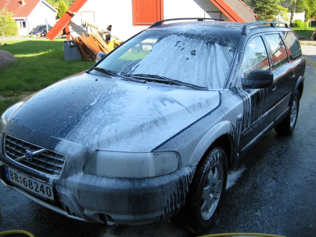

Nummer tre øverst fra venstre er Chemical Guys Citrus wash & Gloss
Fra http://www.scandicshine.no/nettbutikk/inde...;products_id=13
Henter vi følgende informasjon:
”En av markedes mest kostnads besparende bilsåper. Kun 14 ml pr 6 liter med vann. Denne såpen kan du blande som det passer deg. Mild til vanlig vask, eller sterk for sterkere vask f.eks. før du skal polere bilen.
Skummer bra, og veldig god å vaske med. Fungerer utmerket i foam gun”
Testers inntrykk:
God mild sitronduft, ekstremt tyktflytende
Imponerende tykt "barberskum"
Nesten like godt skum med snowfoam, men det ser ut som skummet sklir lettere av her også

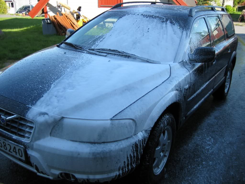

På den fjerde plassen fra venstre i øverste rekke finner vi LAHEGA Autorange carwash shampo.
Fra http://www.lahega.se får vi vite følgende om produktet:
”Bilschampo användes för rengöring av bilar, båtar, husvagnar, cyklar, mopeder, trädgårdsredskap och mycket annat året runt.
Produkten löser effektivt upp smuts som sot, damm, trafikfilm etc.
Använd ca 0.5 - 1 dl schampo till 10 liter vatten”
Testers inntrykk:
Svakt skum fra start
Betydelig bedre med snowfoam tilsatt men såpen glir raskt av panelene.

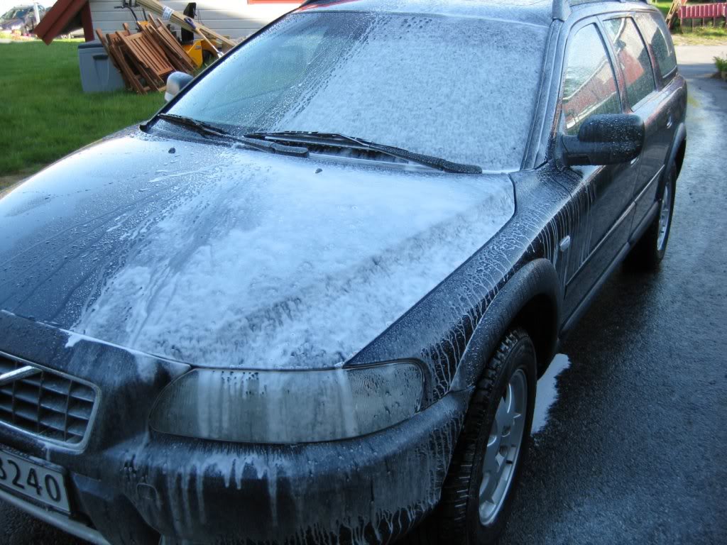

På neste plassen finner alle vi som er lesekyndige Meguiars NXT Car Wash
Og hos http://godkjemi.com/index.php?page=shop.pr...rt&Itemid=1
Kan vi lese følgende om produktet:
”Helsyntetisk konsentrat med antistatiske tilsetninger, Løsner selv den tøffeste skitt, forurensing og veistøv. Fjerner ikke voks/polish eller clearcoatbehandling.
Testers inntrykk:
Svært god lukt, veldig tyktflytende
Godt og kompakt, men ikke så luftig skum som står godt på panelene
Med snowfoam ser skummet omtrent likedan ut.

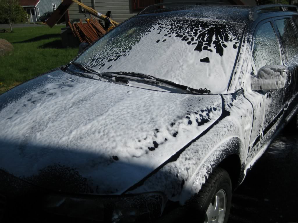

Liggende lengst til venstre finner vi Duragloss 901 Carwash Concentrate
Og hos http://www.scandicshine.no/nettbutikk/inde...products_id=134
Får vi følgende informasjon om produktet :
”Mild og fin såpe. PH balansert så den ikke fjerner voks, meget godt skum.
Testers inntrykk:
Nydelig lukt, medium tyktflytende.
Imponerende skum som står godt på panelene
Like imponerende og står like godt med snowfoam tilsatt
