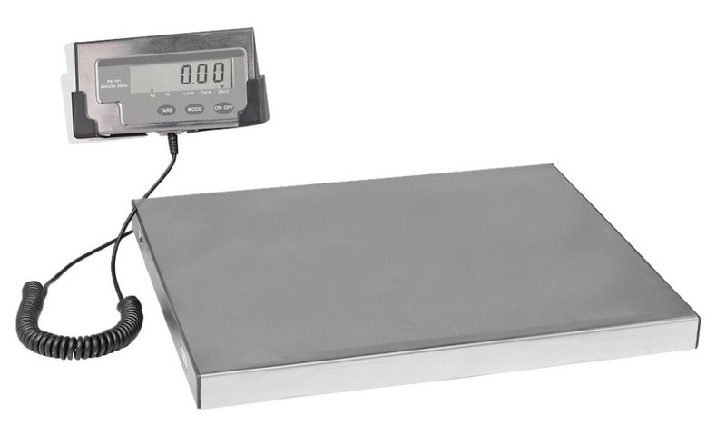

Ventet så ca. 48 timer før jeg gikk på med neste blanding (30kg). Denne skulle dekke inntil 60kvm (min er 50). Planen var å legge den i to strøk, så jeg blandet først halvparten av belegget. For å måle opp nøyaktig med base og herder kjøpte jeg en pakkevekt på Jula.
