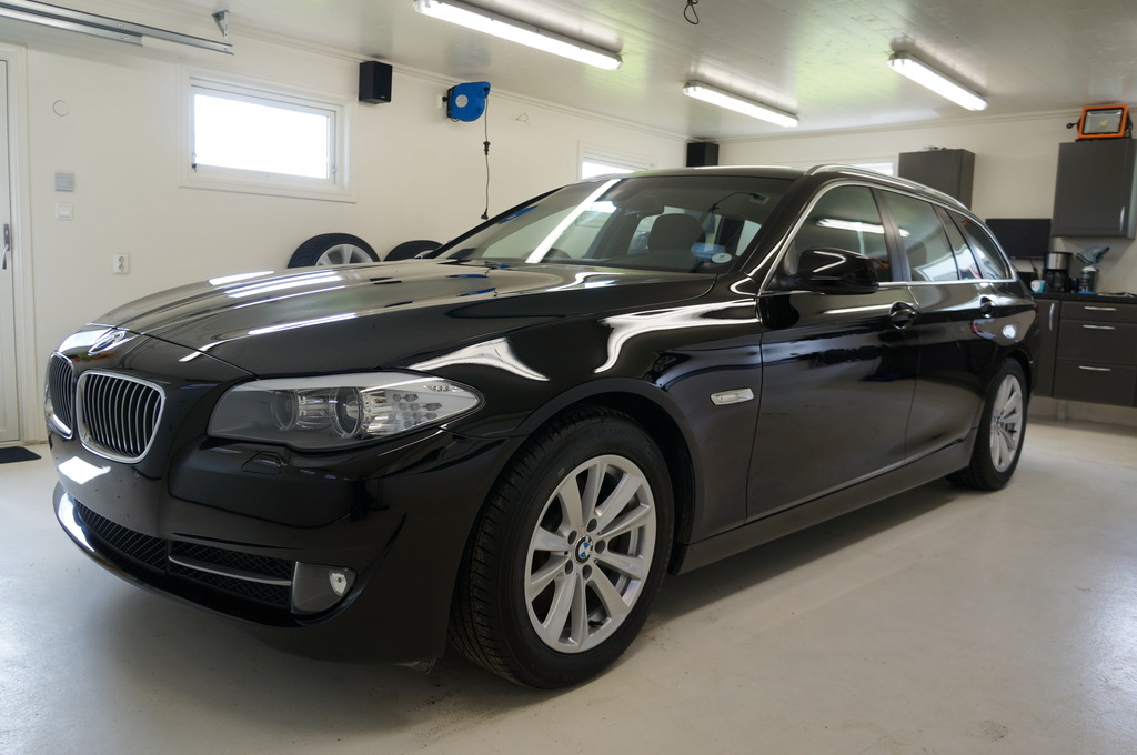

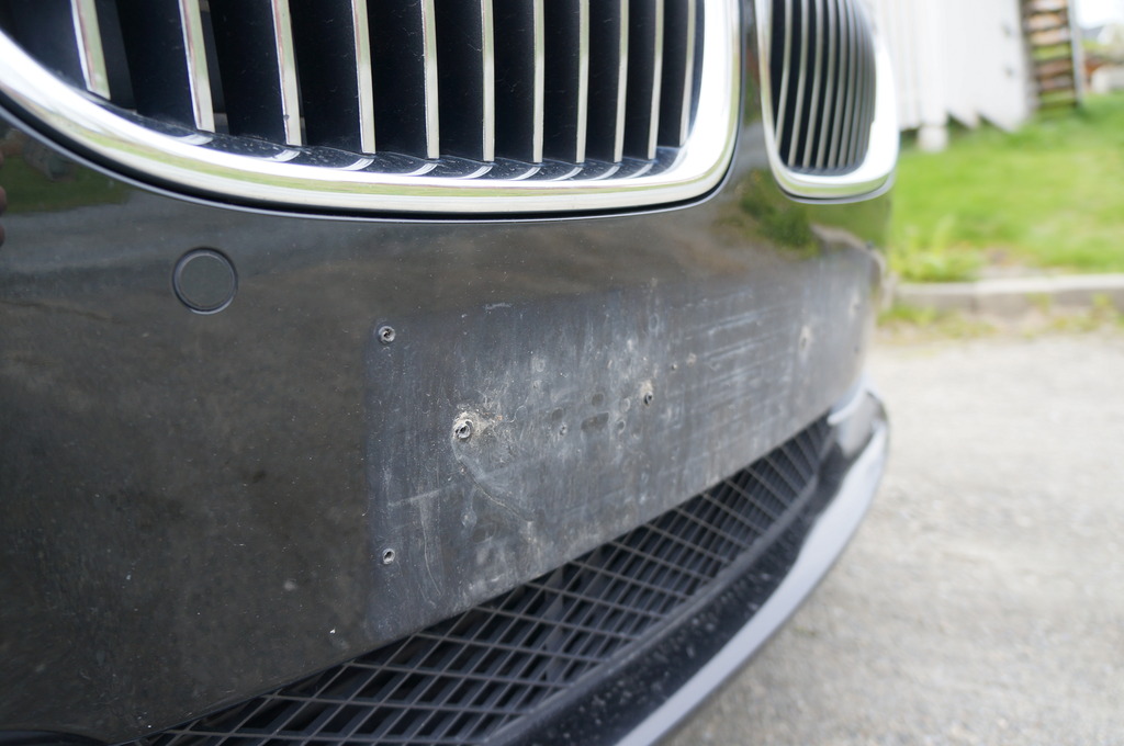

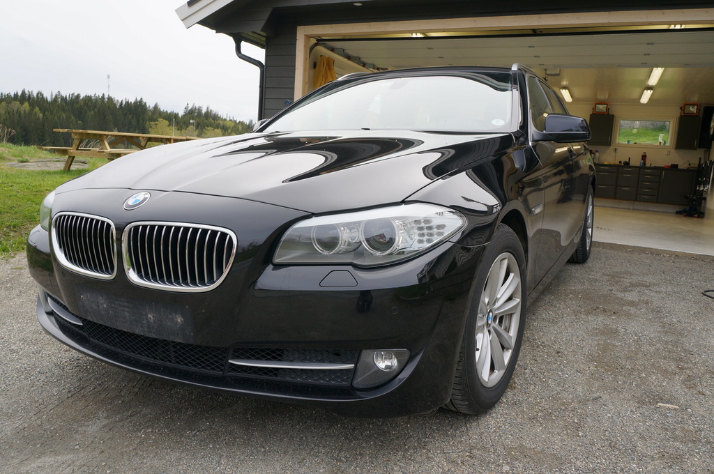

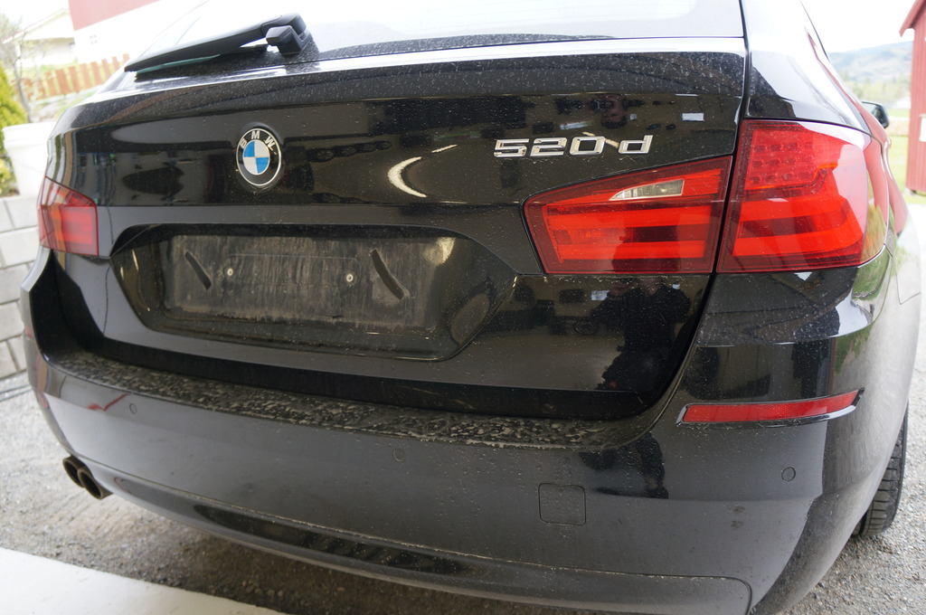

Da var det tid for en BMW som har stått parkert inne i en maskinvaskehall sine første 3 år. Den har nå fått ny eier, og han var ikke fornøyd med finishen. Skulle derfor prøve å hjelpe ham litt med den.
Slik så den ut ved ankomst.

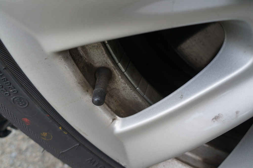

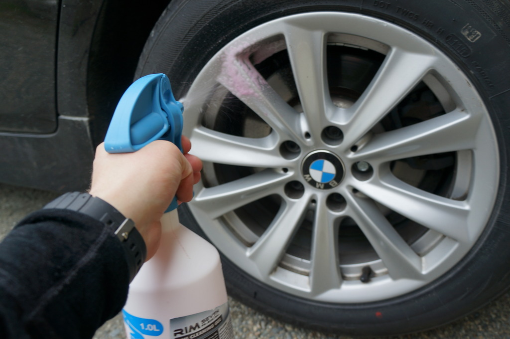

Gikk igang med en standard DCN vask.

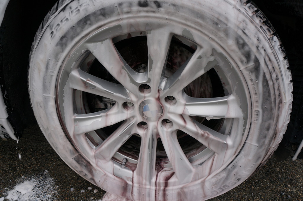

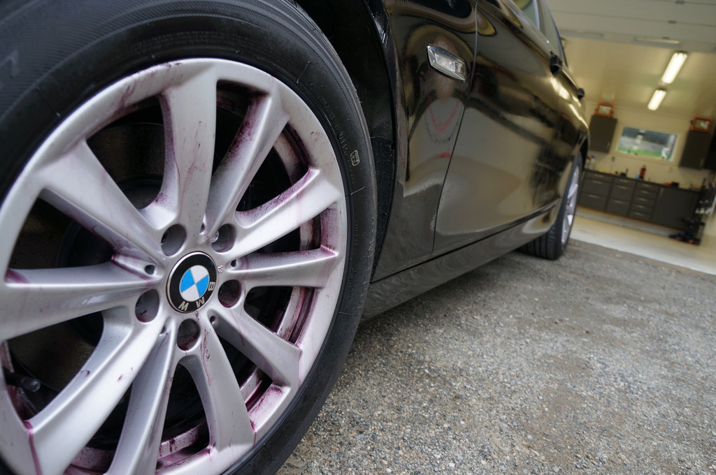

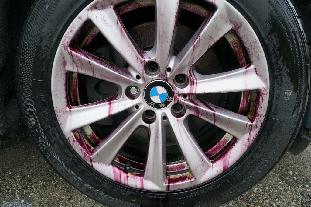

Rim 7 ble først lagt på felger og fikk 10 min virketid.
Prickbort på tørr lakk kom rett etter og fikk ca 8 min virketid.

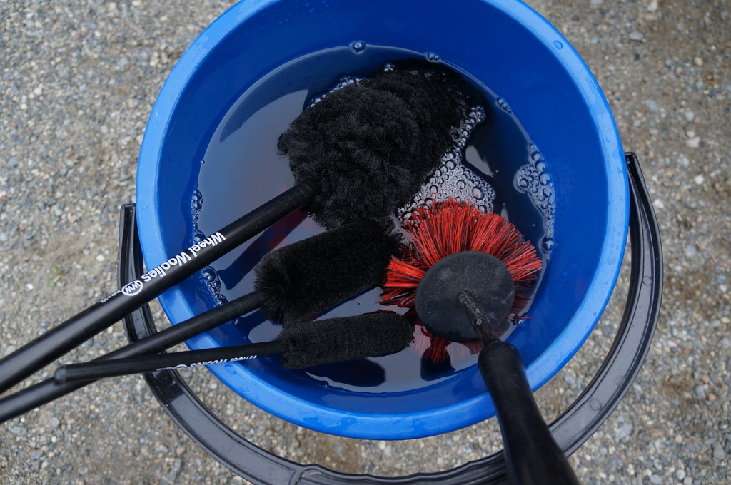

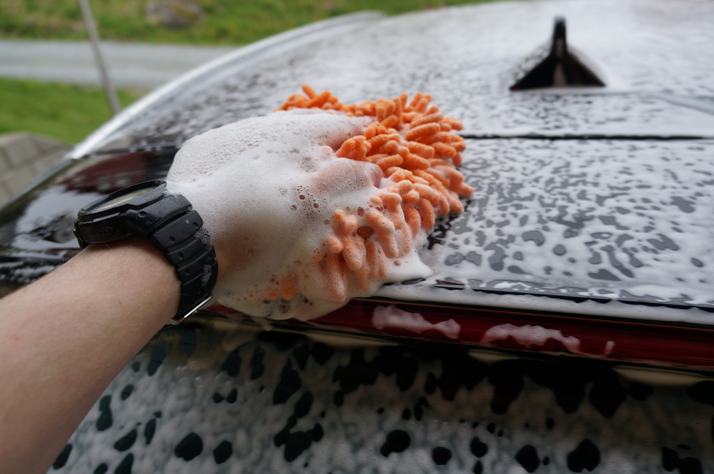

Lakk fikk så surfex HD 1/10 mens jeg vasket felger/dekk med CG bodywash & wax og et utvalg av børster.

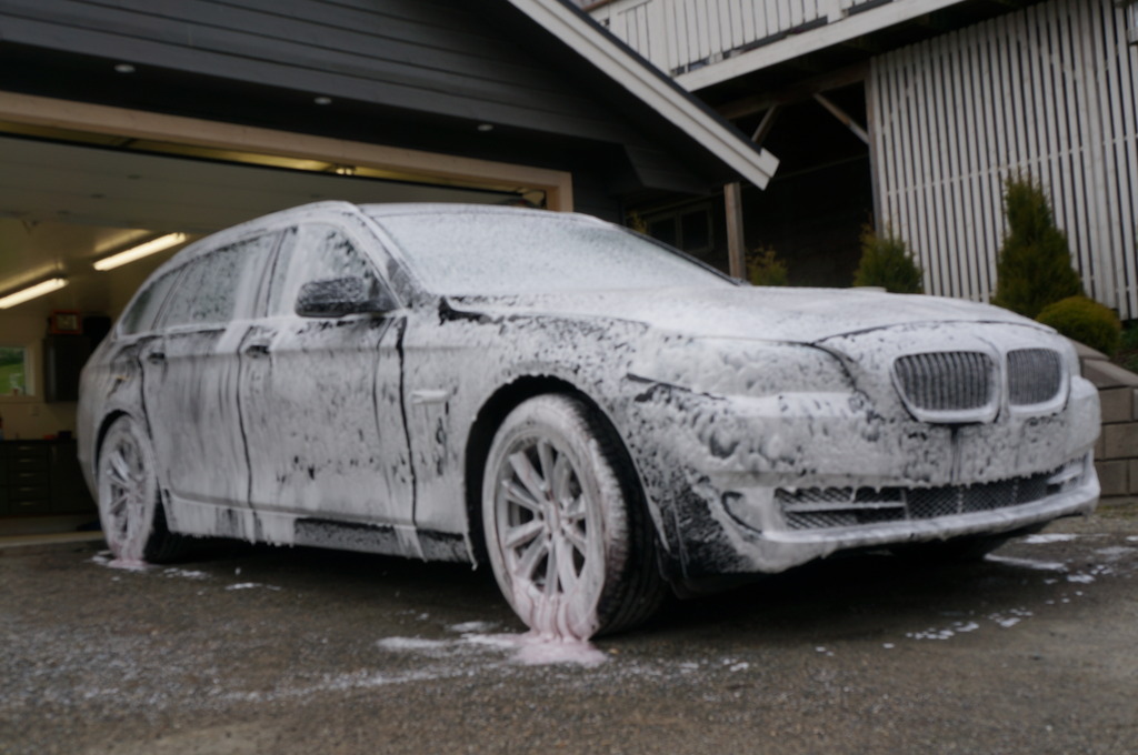

Etter hjulvask ble hele bilen toppet med foam også her fra CG

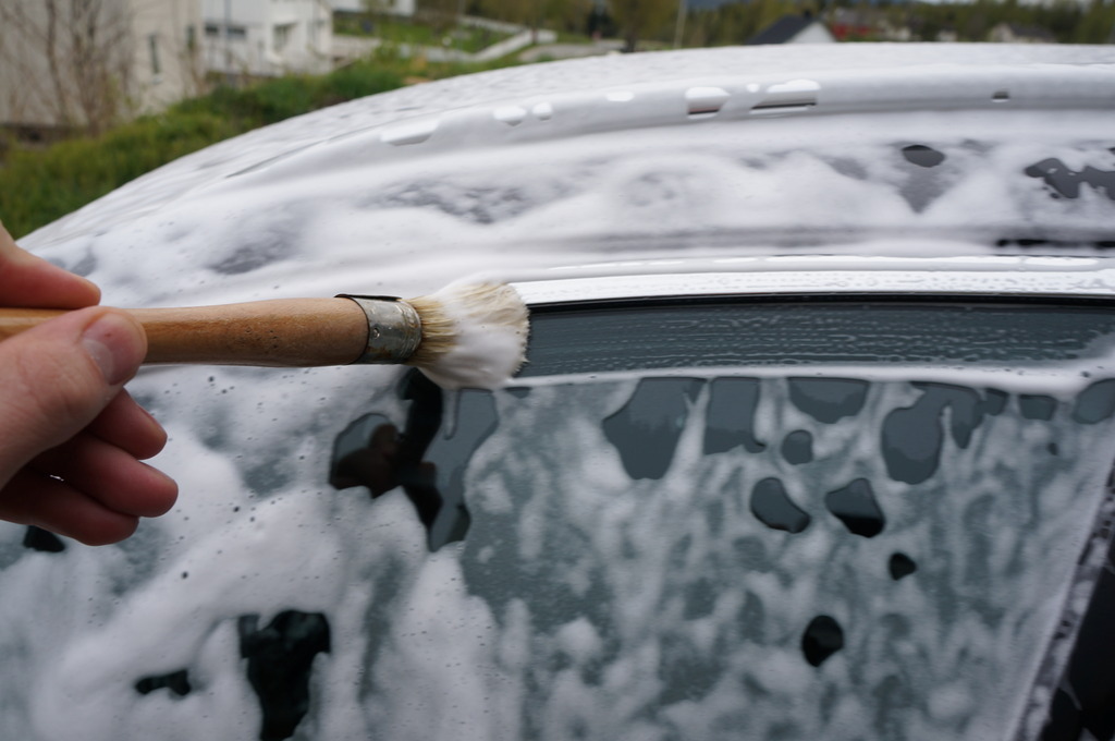

Gikk så over alle vanskelige plasser med detailerkost.
Den ble så grundig avspylt, bottom to top, og Iron S ble lagt på lakk/felger.
Den fant noe, men ikke mye. Den ble så avspylt igjen før jeg skummet bilen på nytt med tykkest mulig skum. Håndvask med 2bm stod for tur og bruker da skummet for ekstra smøring.

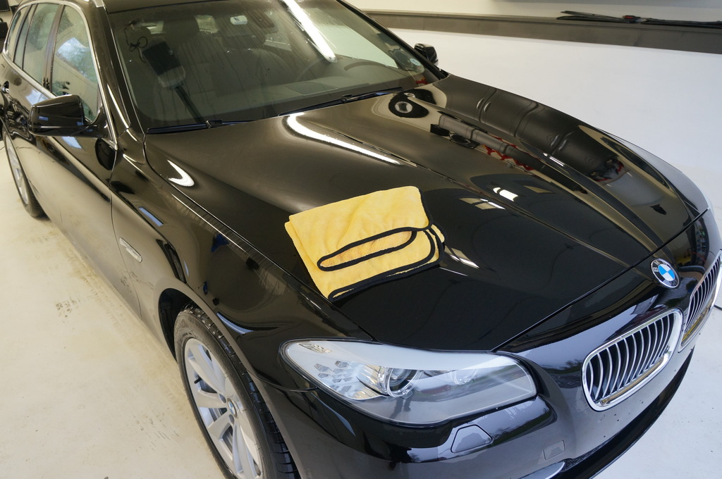

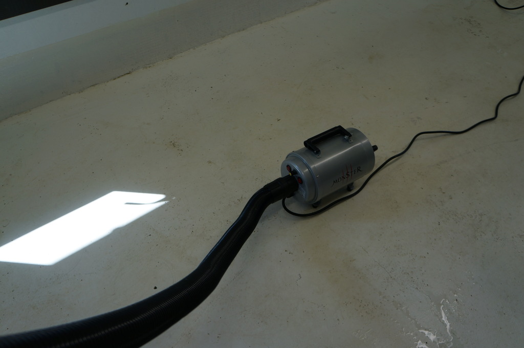

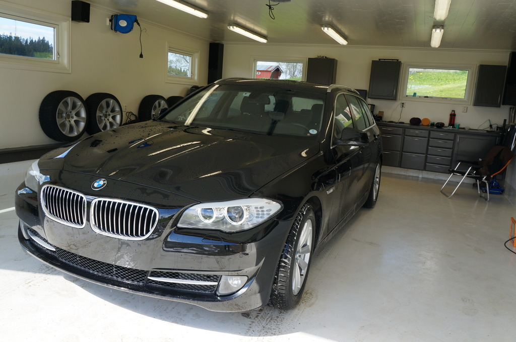

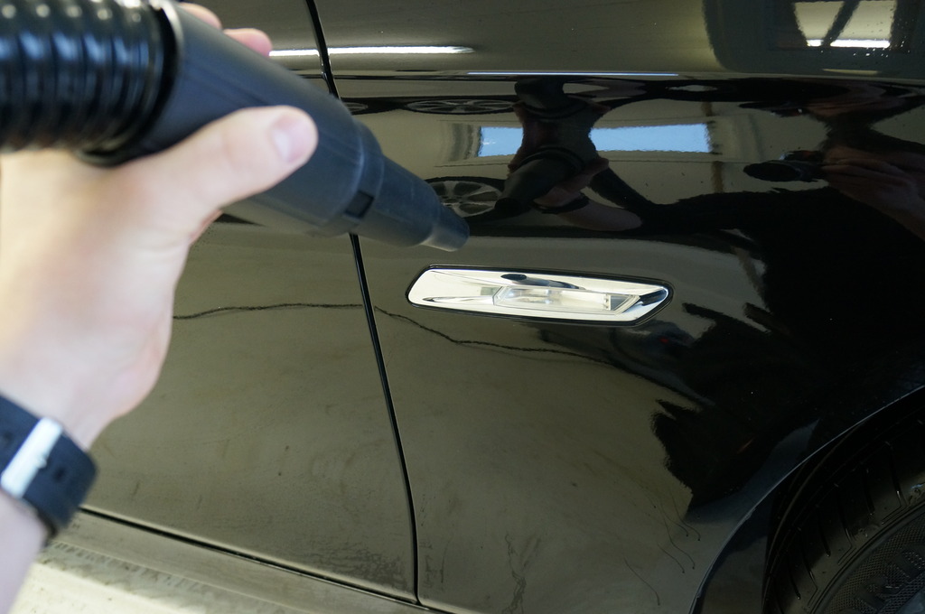

Etter ble den rygget inn i garasjen for tørk. Til det bruker jeg Mirakledryer fra CG og Aeolus Monster.

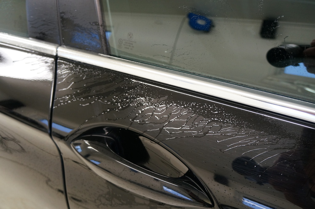

Her ser dere hvordan Aeolus Monster får ut vann bak f.eks lister.
Vaskestripene en vaskehall legger igjen vises også godt.

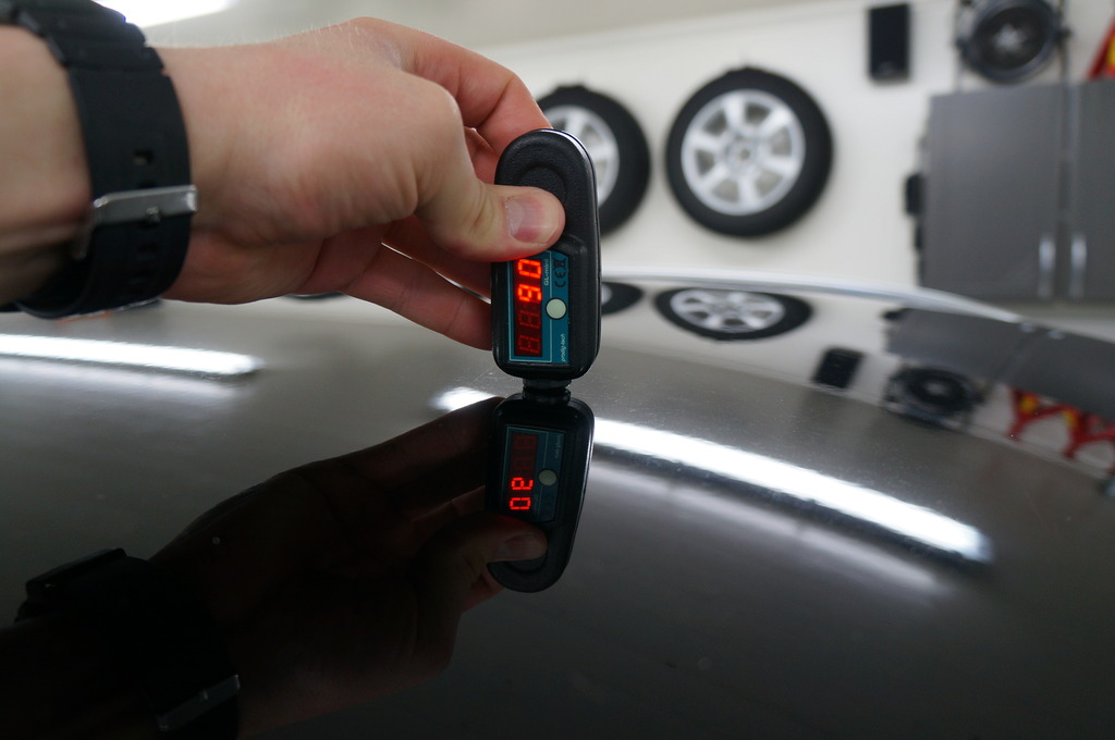

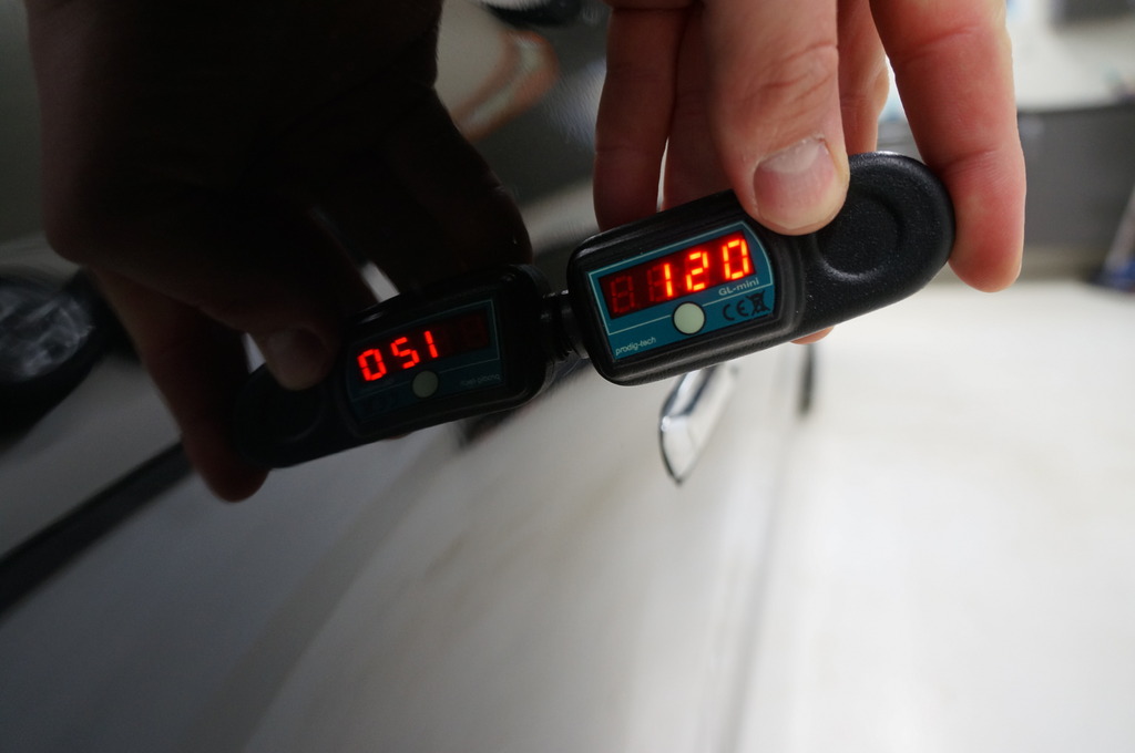

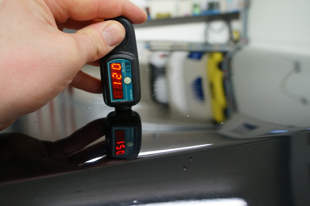

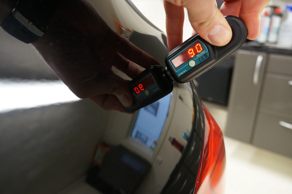

Så til lakkmålinger.
Panser
Førerdør
Venstre dør bak
Venstre bakskjerm
Bakluke
Tak

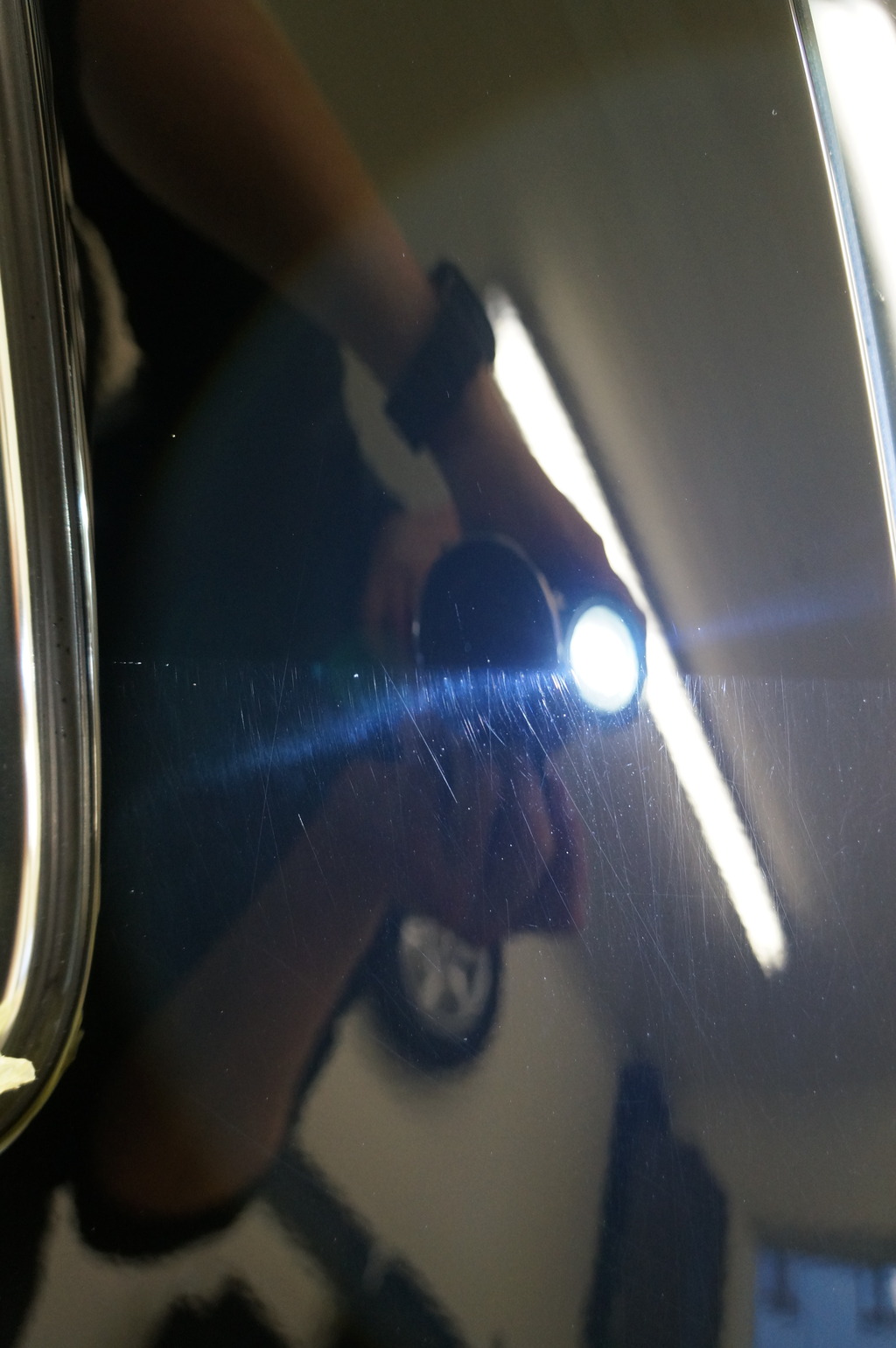

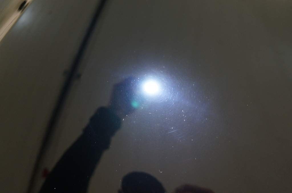

Da var det bare å ta frem "lakkløyndetektorene".

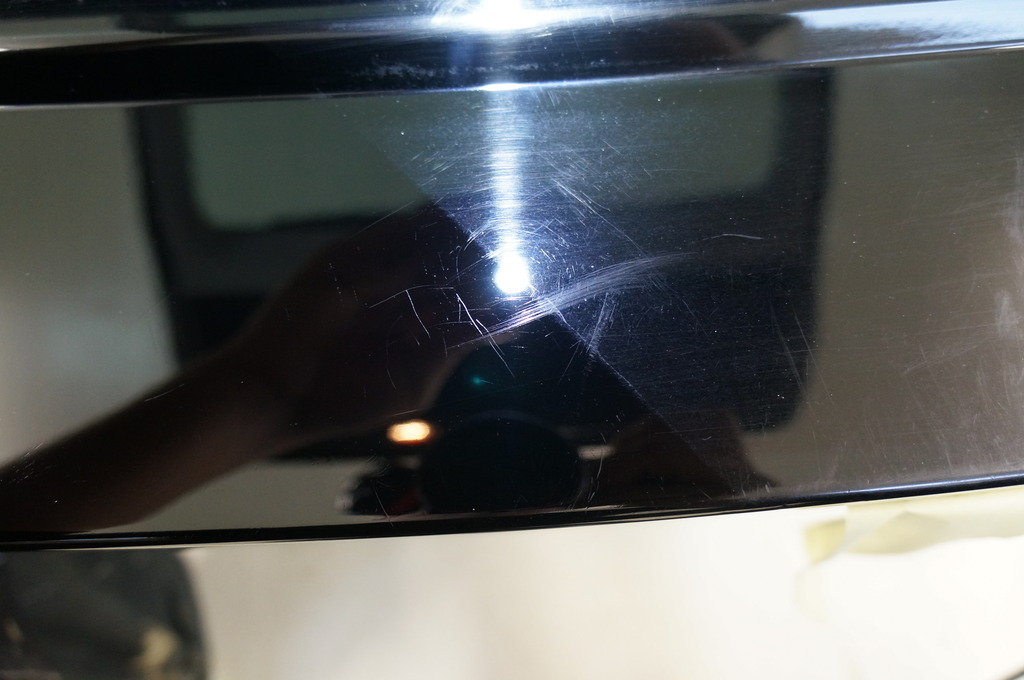

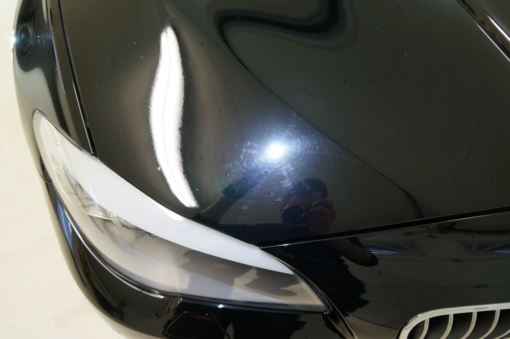

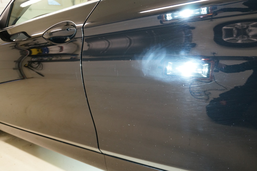

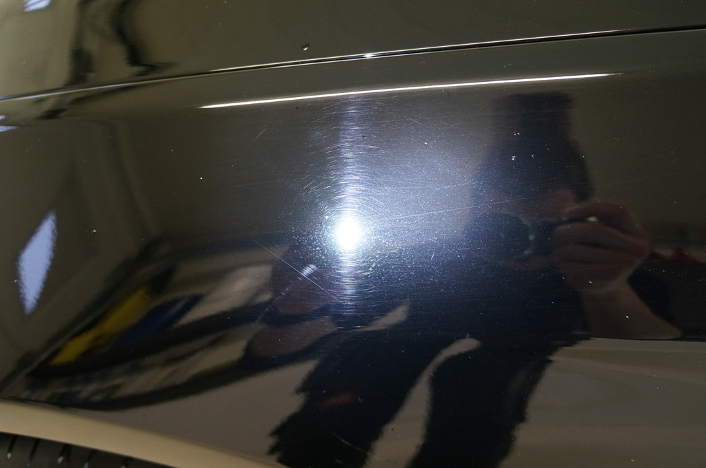

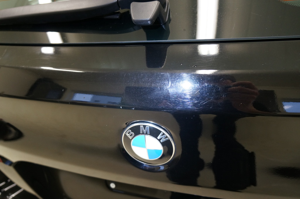

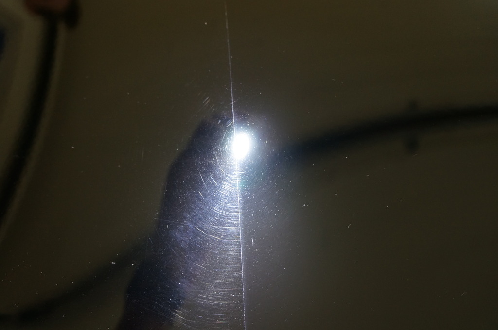

De viste fram det eier hadde beskrevet og ca 10 ganger mer ;D Legg merke til alle prikkene.

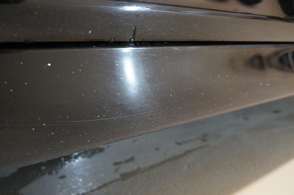

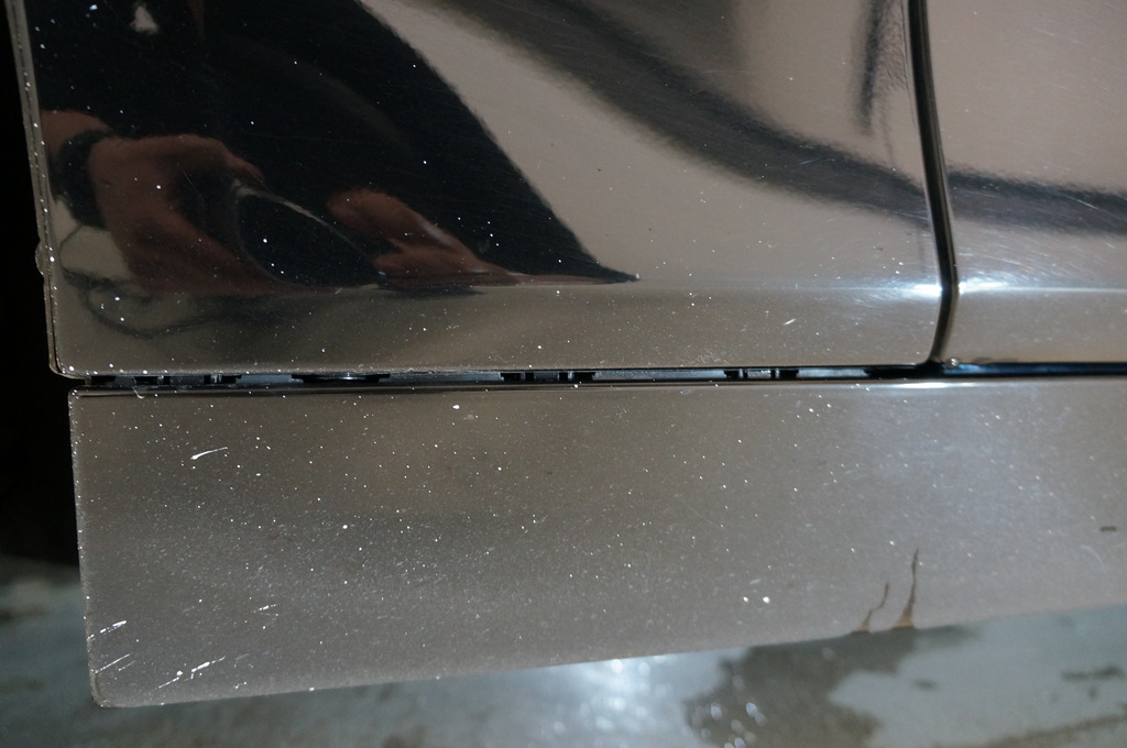

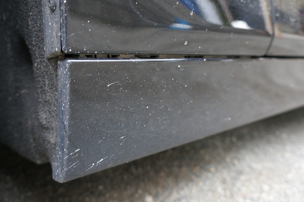

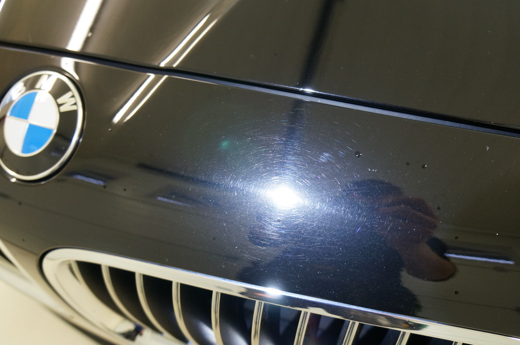

Som dere ser var det mye å ta tak i. Om så dette ikke var nok hadde bilen tydelig blitt kjørt over noen nymalte hvitstriper langs veien. Dette resulterte i hvite lakkprikker over stor sett hele bilen. Det vises godt på bildene under og over.

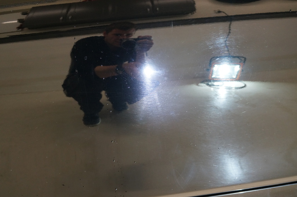

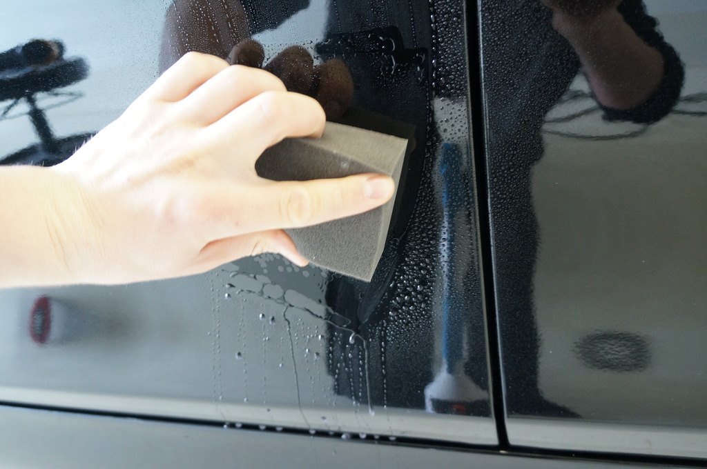

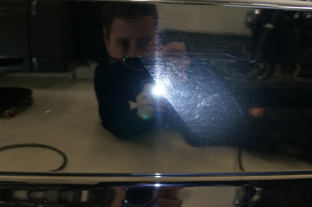

For å ta lakkprikkene før jeg startet ble det brukt clayblock og denne gang med lite smøring. Dette lagde mye "maring" i lakken, men fikk vekk prikkene. Sporene som clayblocken la igjen var heller ingen problem å rydde opp i..

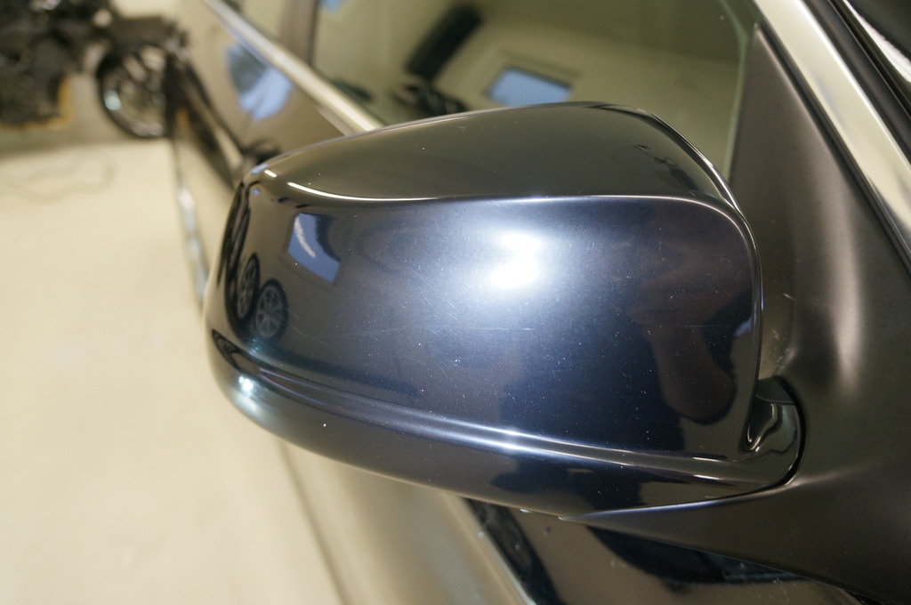

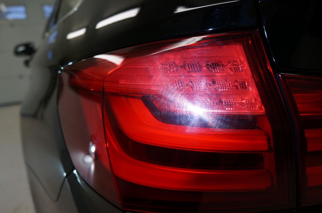

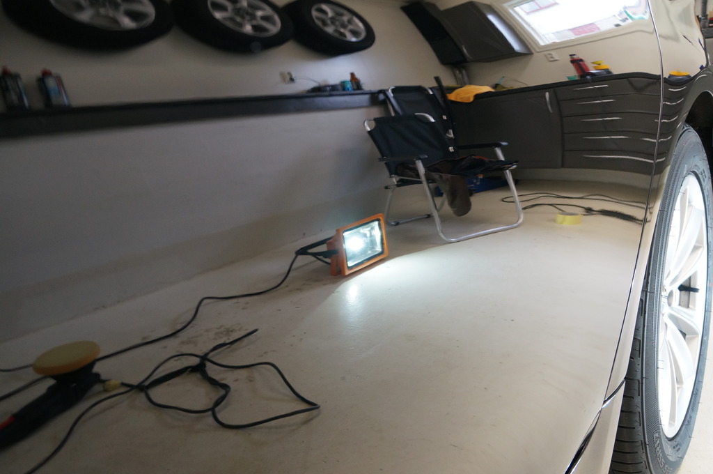

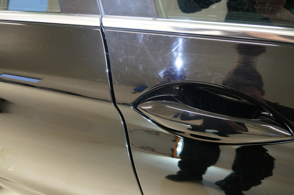

Så over til combotesting. Her ble eneste utvei lilla scholl med menzerna FG400 som første, andre og noen plasser tredje steg :P Har etter denne bilen bestemt meg for å kjøpe meg Flex  PE 14-2 150, for å gjøre slike grove jobber lettere i fremtiden.  :)
FG 400 fikk etter hvert bort sporene av vaskemaskin, men la også igjen en haze som senere ble korrigert med orange scholl pute og menzerna SF4000.

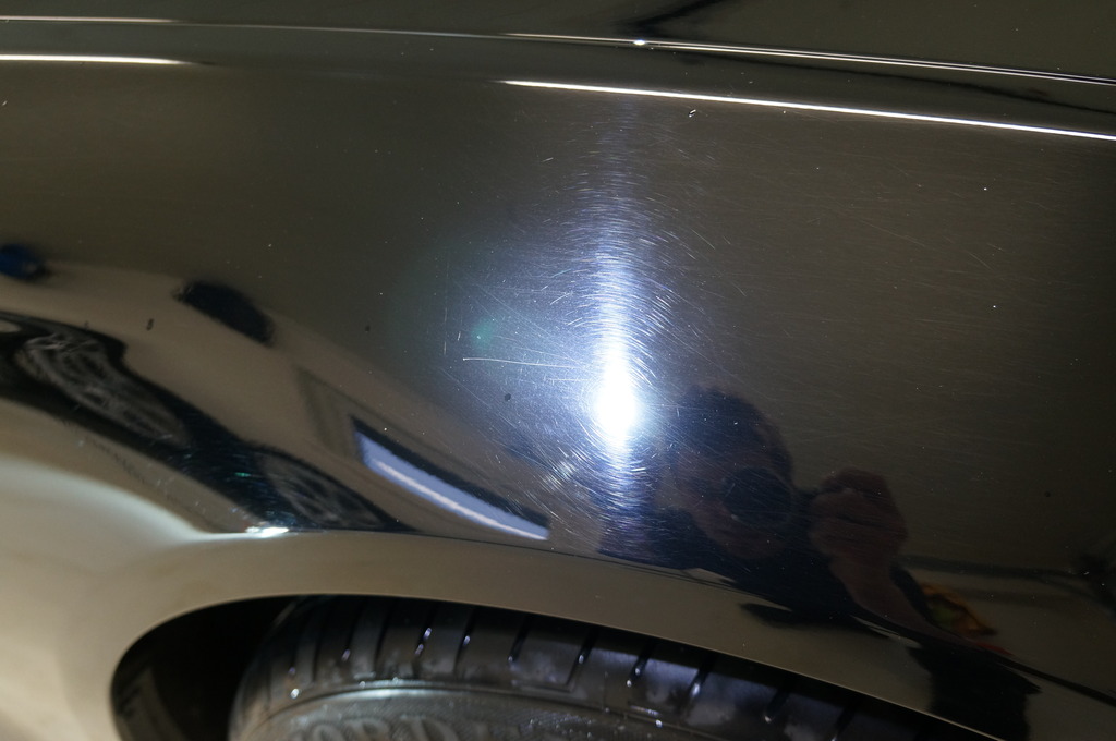

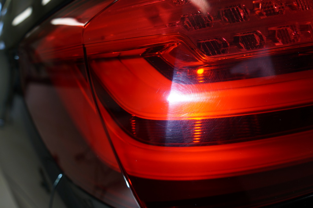

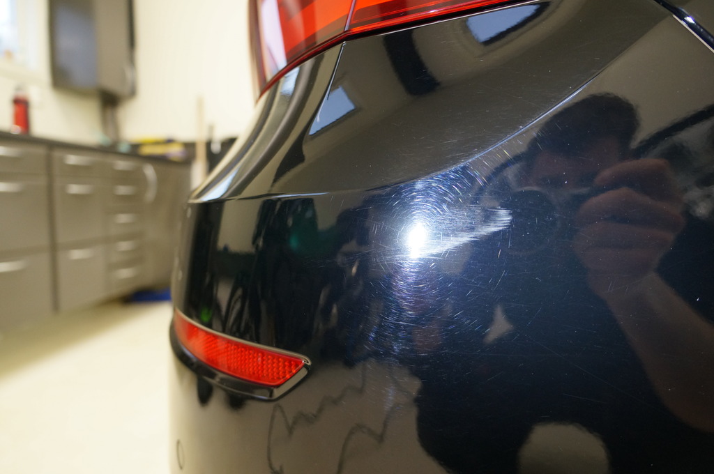

Her ser dere stor forskjell på FG400 og SF4000. FG 400 avslutter bedre en bilde viser grunnet problemer med fokus, men er stor forskjell på dem uansett. Hologram på siste bilde er bare oljer da jeg ikke hadde tatt whipedown.

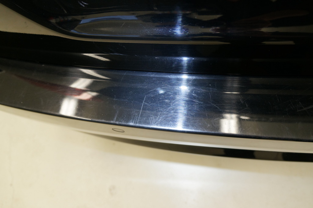

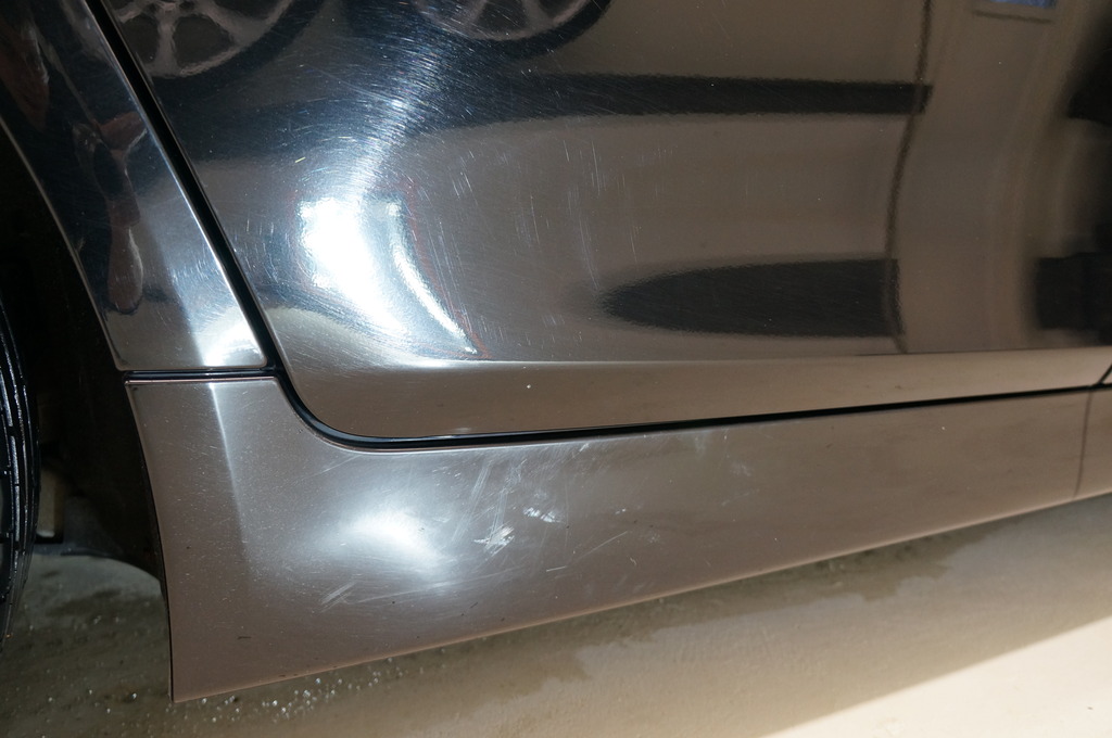

Så til noen 50/50. Her kun etter FG 400 steg så siste finish kommer på ferdigbildene. Noen av ripene på spesielt bakfanger var for dype til å gjøre noe med. Noe bedre ble det iallefall.
Ble mye jobb her så flere bilder tok jeg meg ikke tid til. Resultatet ble likevel bra.

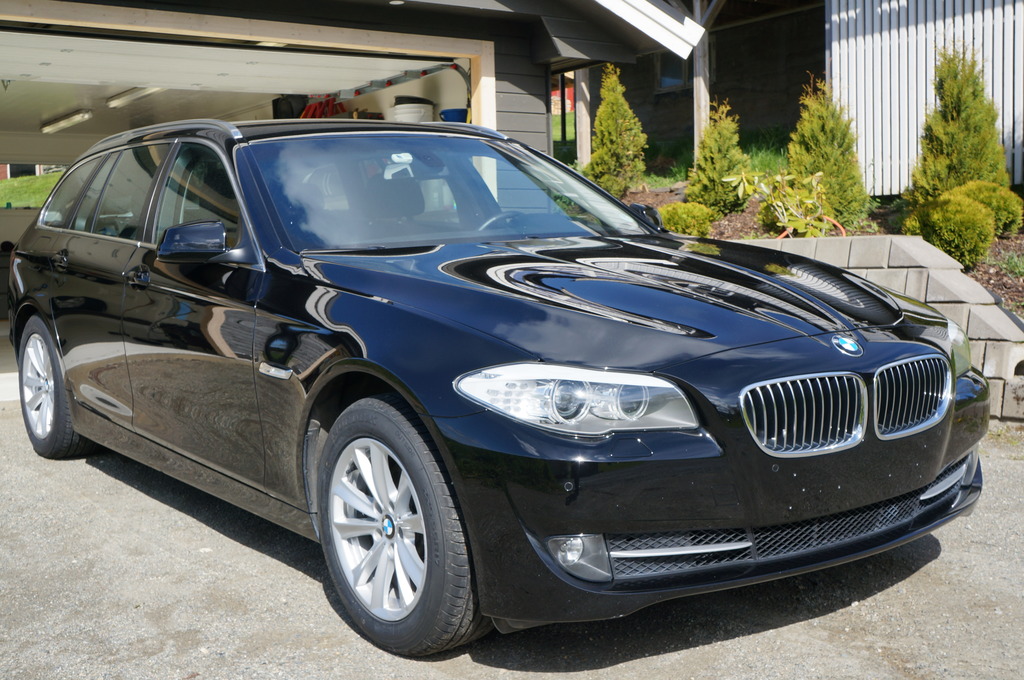

Sola glimtet også til og fikk noen fine bilder. Vi får nøye oss med dem siden den var borte når bilen var ferdig.

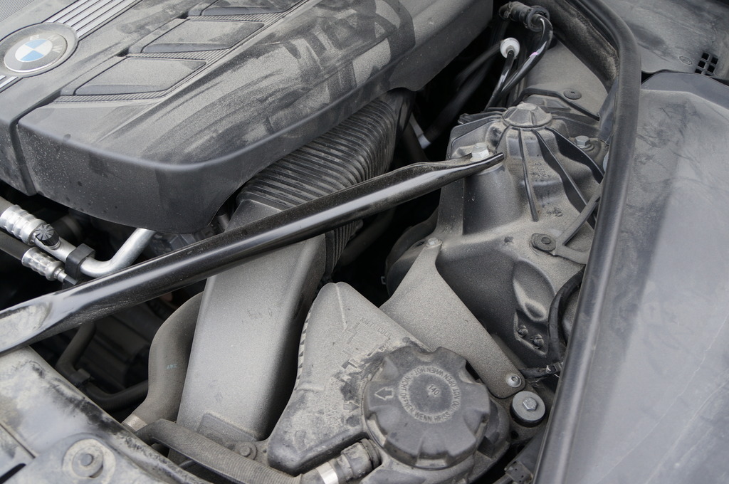

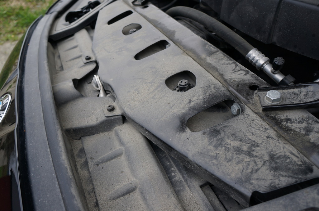

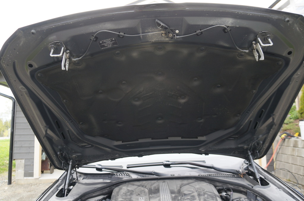

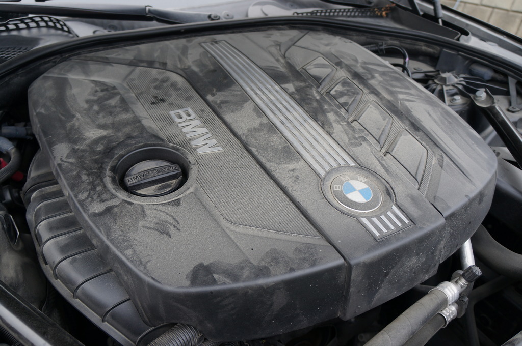

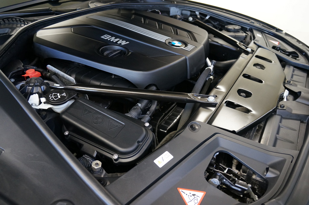

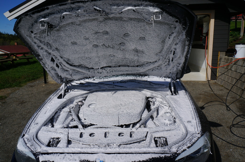

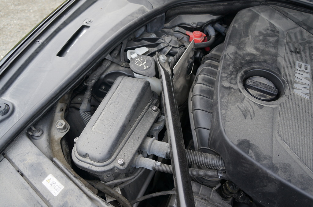

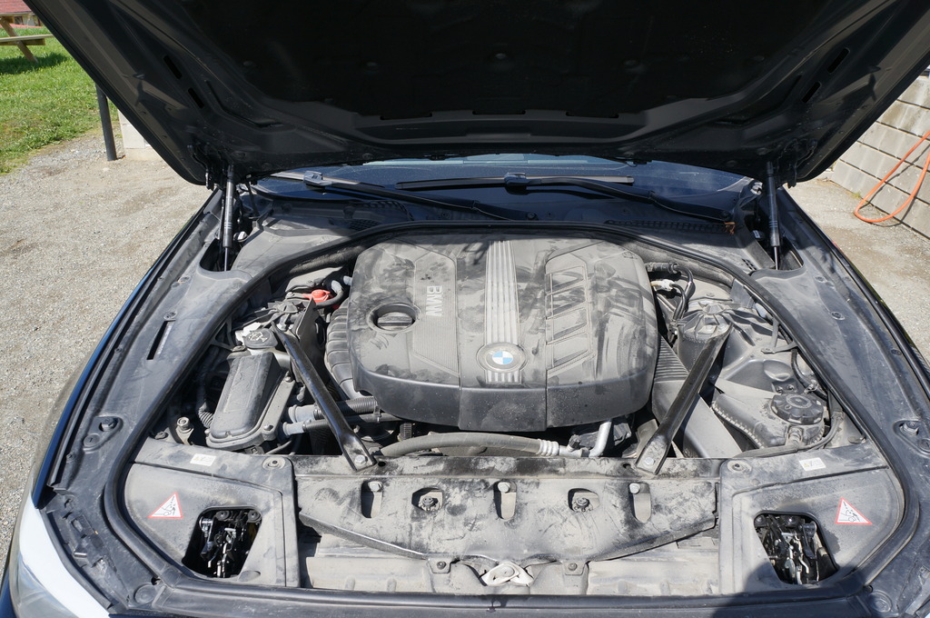

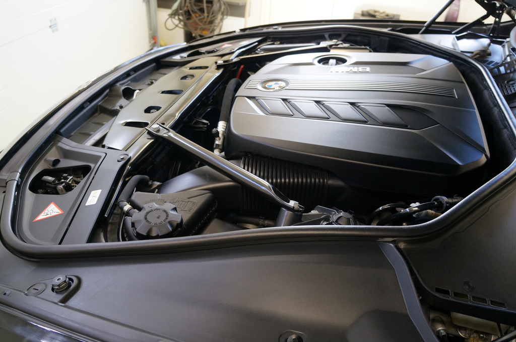

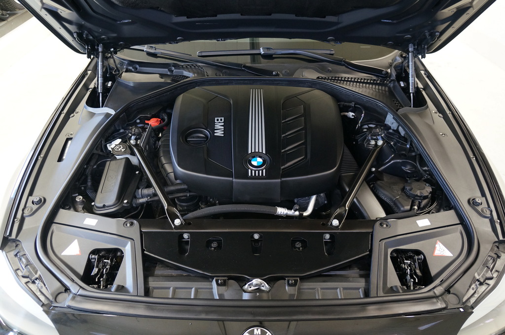

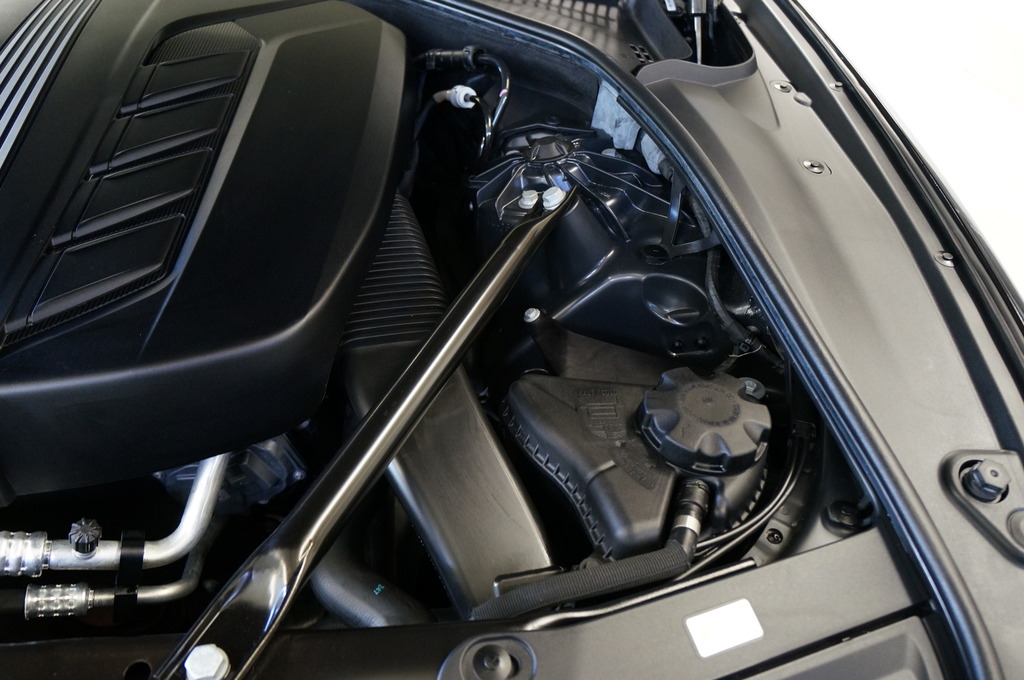

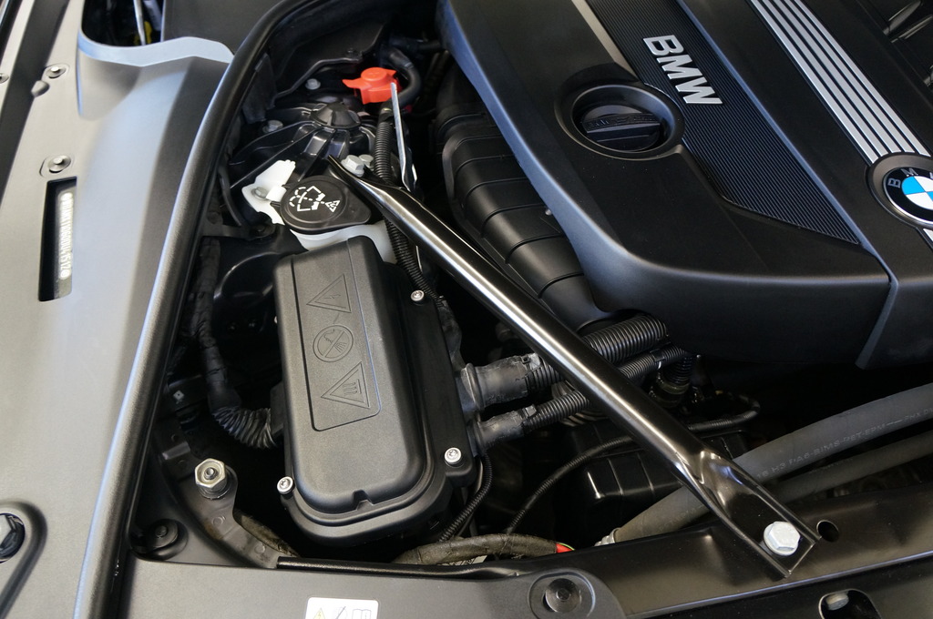

Så til motorvask.
Dynket med surfex hd 1/10
10 min senere ble den toppet med foam og børstevasket.
Lakken fikk så en skånsom vask med lammeullshanske og 2bm.

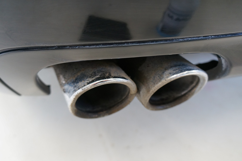

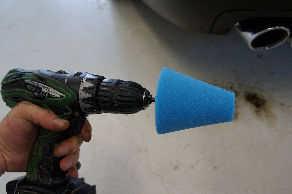

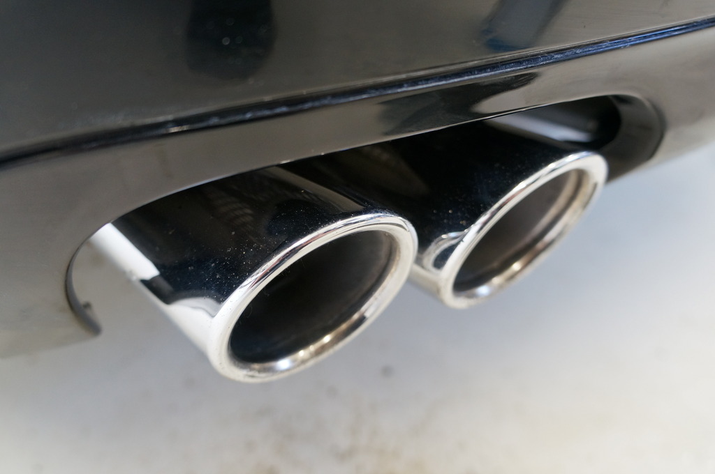

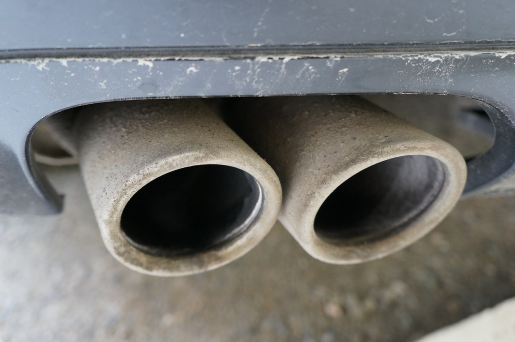

Eksos ble polert opp med cone fra ebay.

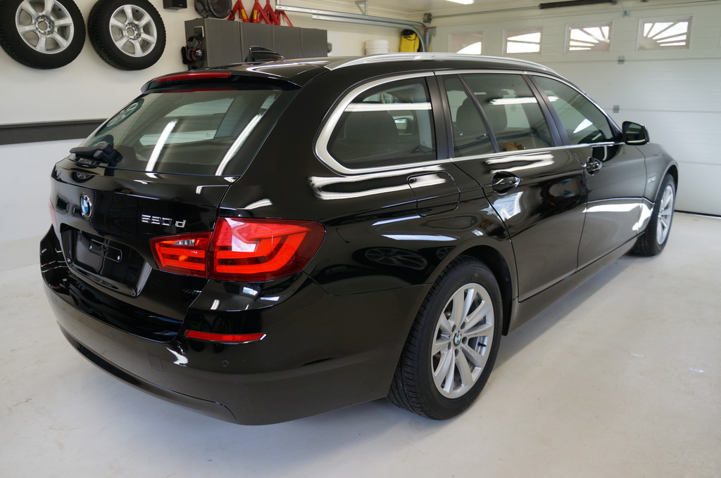

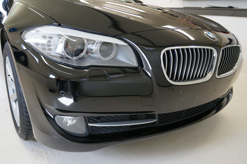

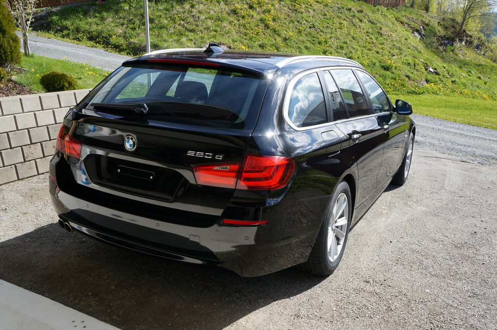

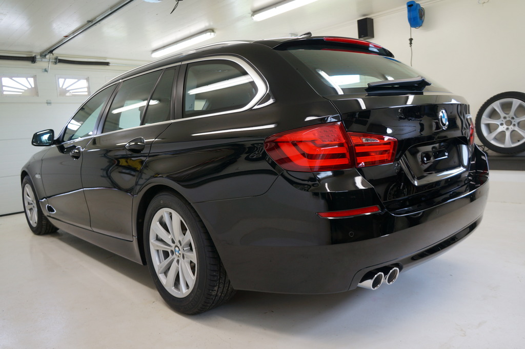

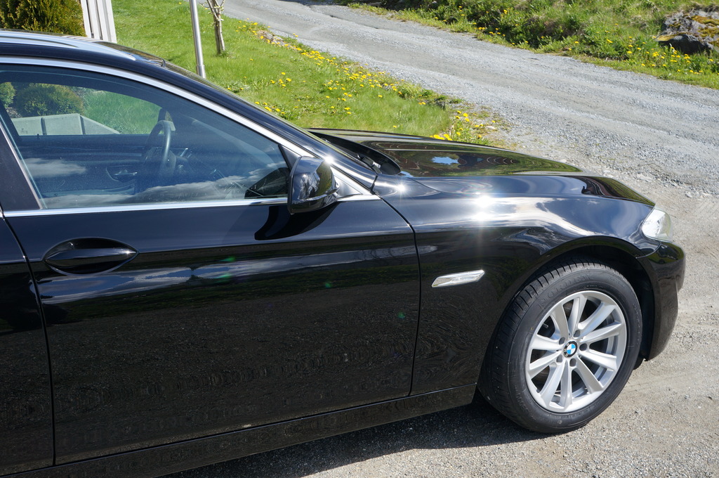

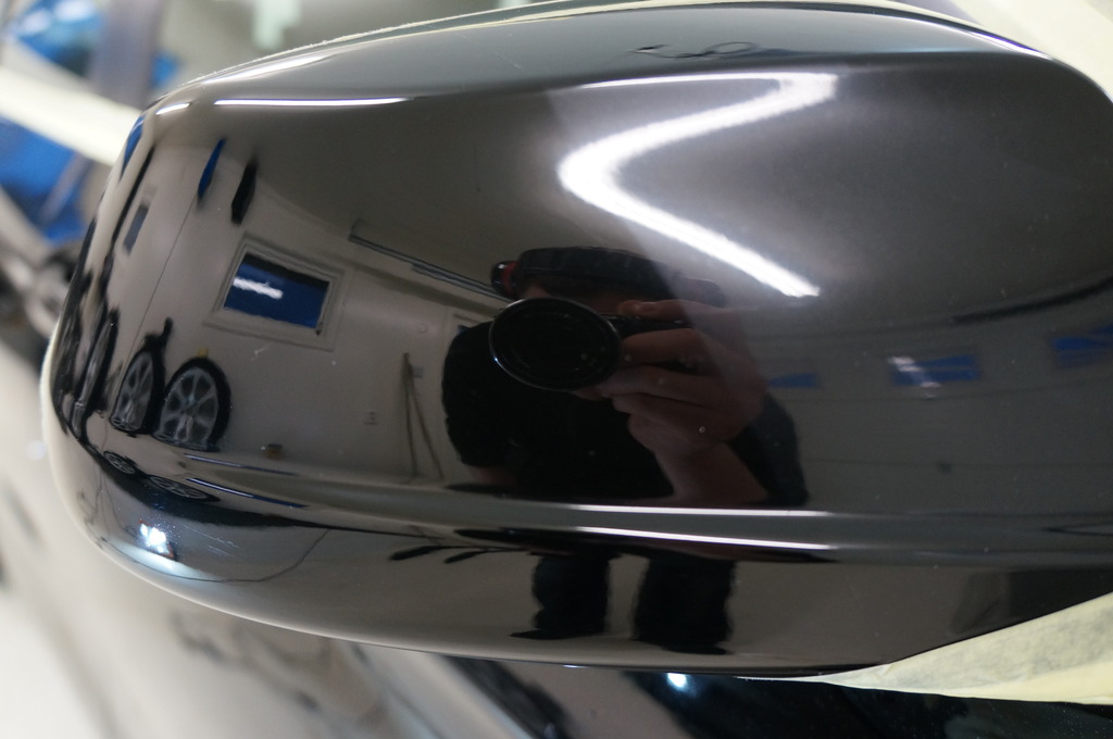

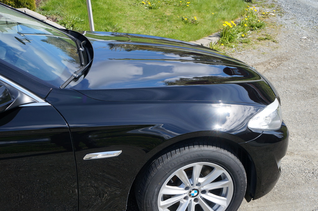

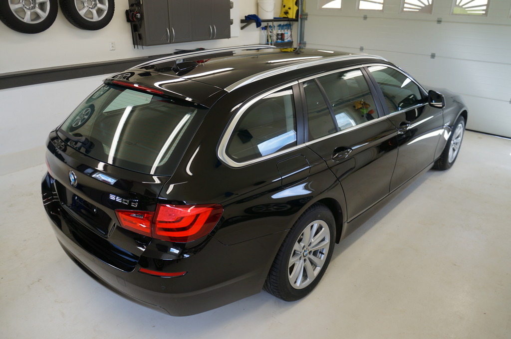

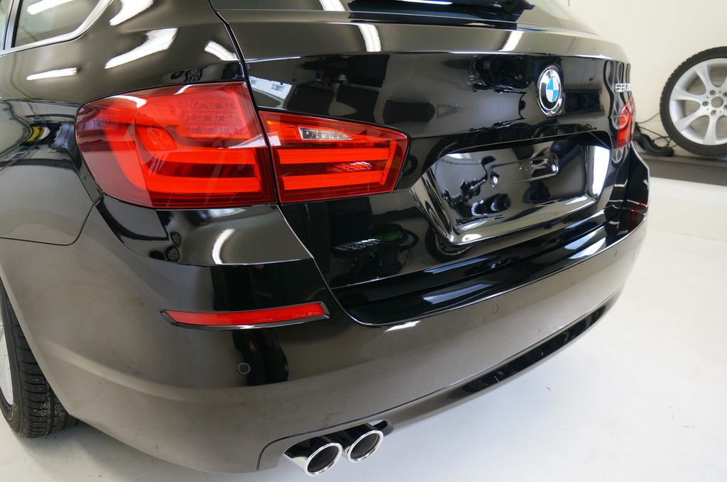

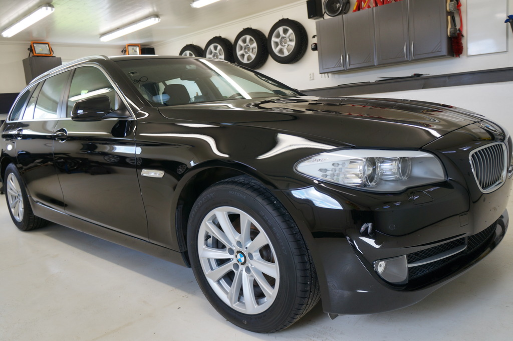

Ferdigbildene. Denne gangen uten sol <_<
Takk for denne gang B)

Flott Jobb:-) Inspirasjon til å sette igang med min egen av samme type. Ang motorvask, har gjort lignende som du gjorde men ikke skumlagt. Er det noe som du dekker til av elektronikk på den der eller bare å kjøre på? Har ikke dekket til når eg har tatt min, men høre hva andre gjør:-)

Skikkelig bra, dette ble speilblankt! :)

Dette ble blankt! Flott jobb på en flott bil☺

Har ikke dekket til noe. Fyrte bare på.

Flott jobb, god start for ny eier :)

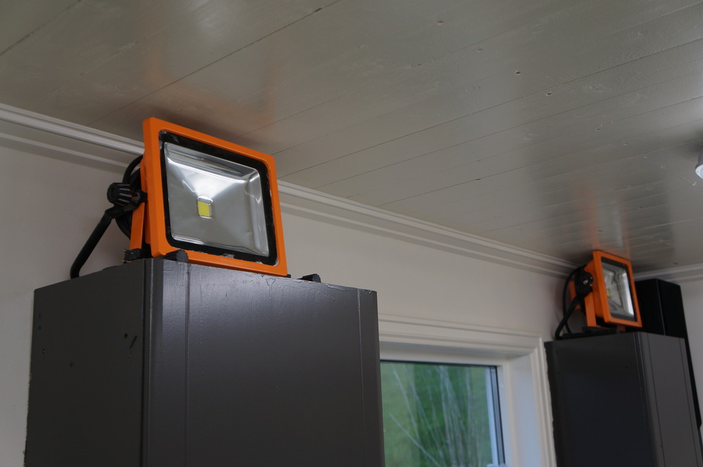

X3! Meget bra resultat. Kom akkurat inn fra jobb ( på egen bil) med samme maskiner og polish som deg. Dessverre en del mer holos her... (Ford smørmyk lakk). Link til de lyktene?
