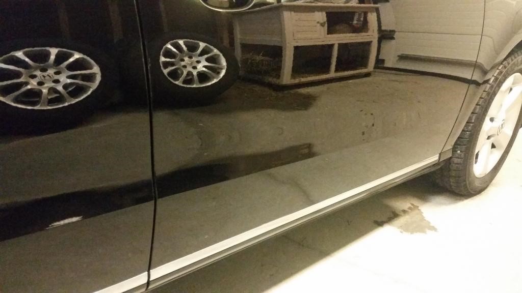

Oppdraget var å fjerne en lang stripe som gjekk fra passasjerdør til bakdør.

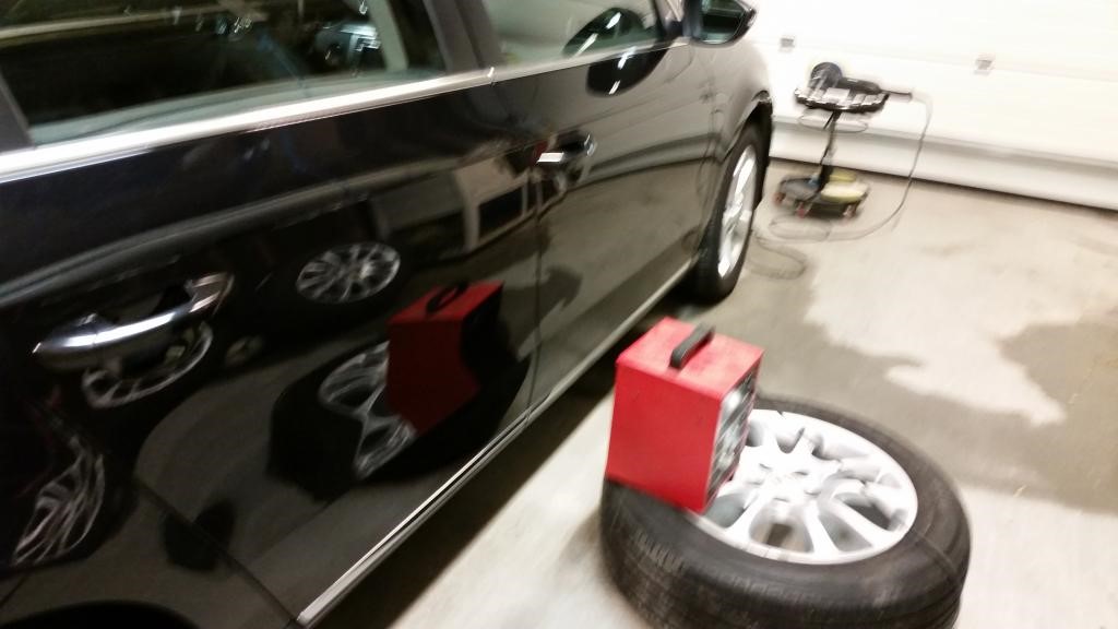

Var egentlig bare ripen som skulle ordnes men når eg såg tilstanden på bilen når den kom måtte eg bare finne fram maskinen siden lakken måtte stå til tørk.

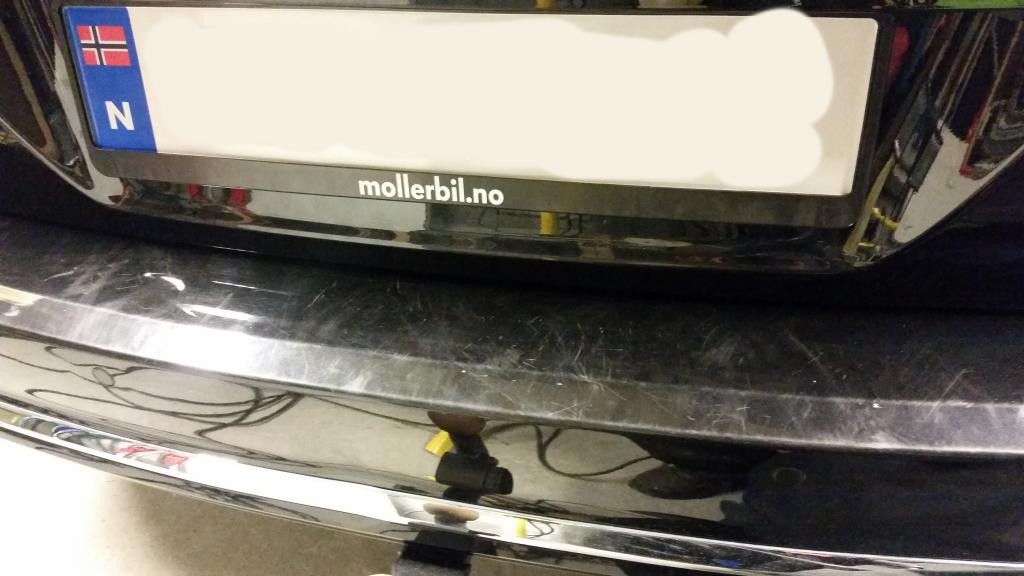

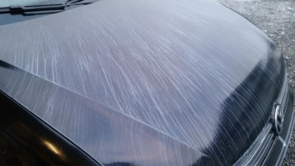

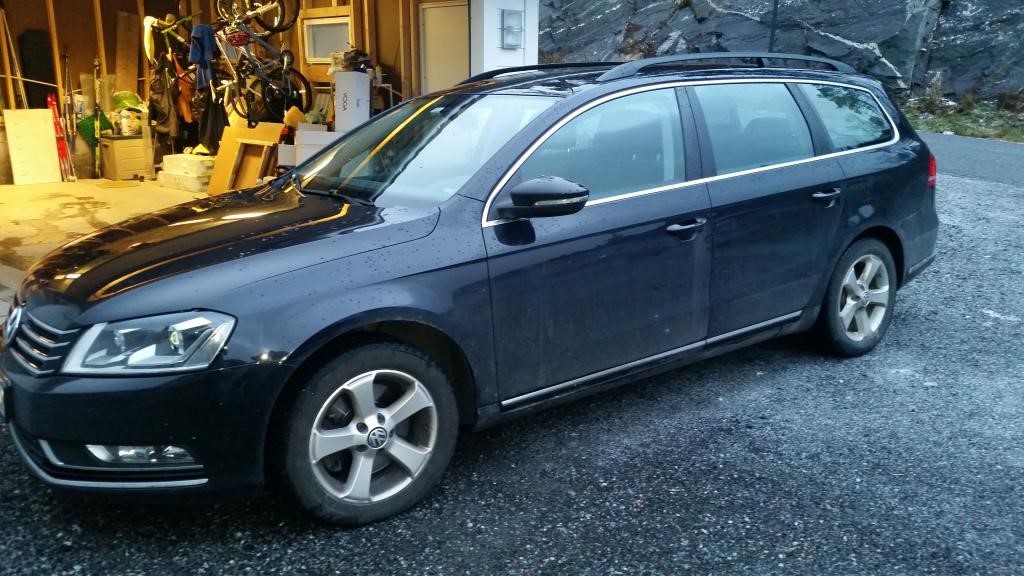

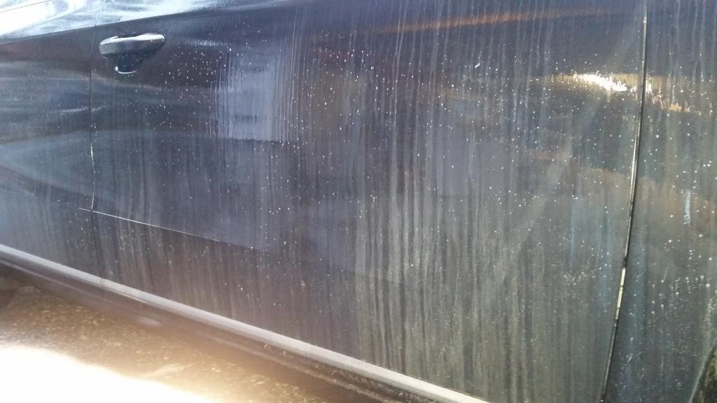

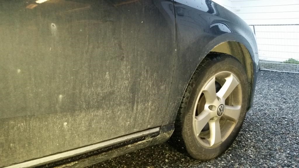

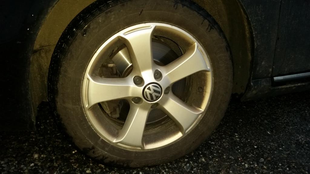

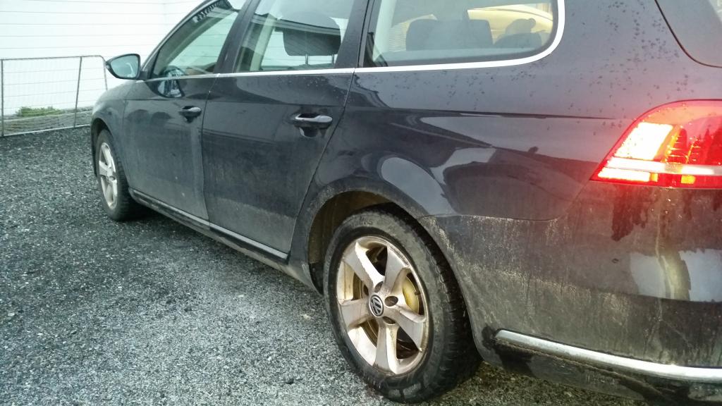

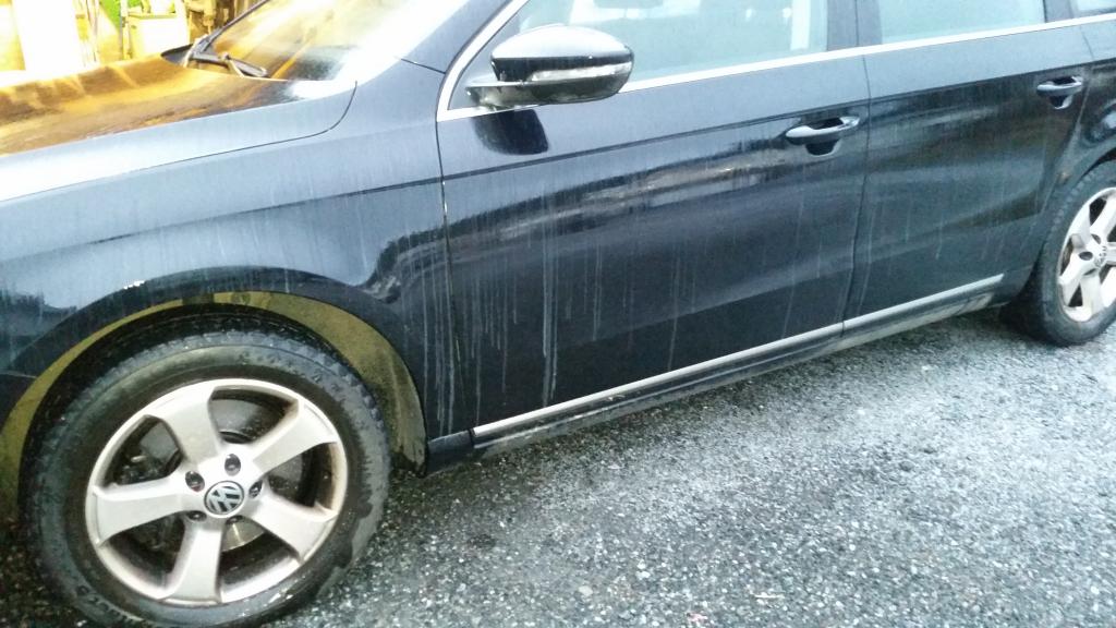

Slik såg bilen ut ved ankomst. Kan ikkje se at denne har blitt vasket regelmessig.
Bilen blei vasket med Prickbort, Korrosol, skumkanon med Autofoam og skikkelig runde med håndvask Sonax Glansshampo.
Slik blei det etter noen runder med Bilberry, Korrosol og Surfex 1:5 på dekkene,

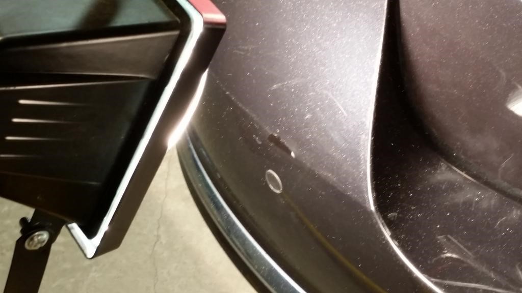

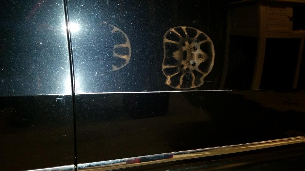

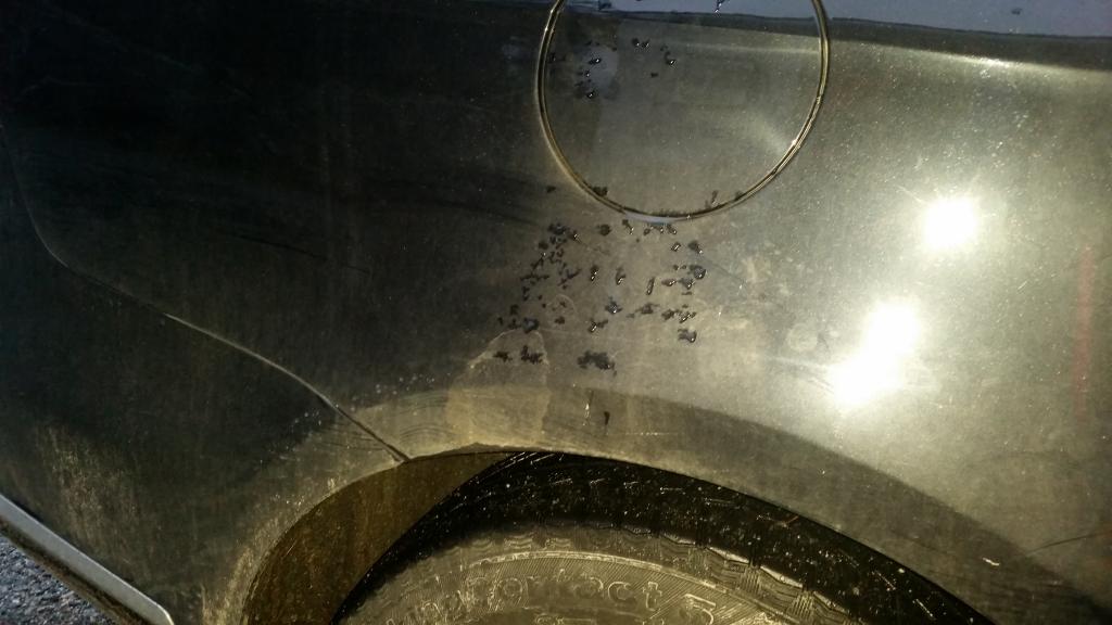

Slik såg ripen ut uten skitt på seg.

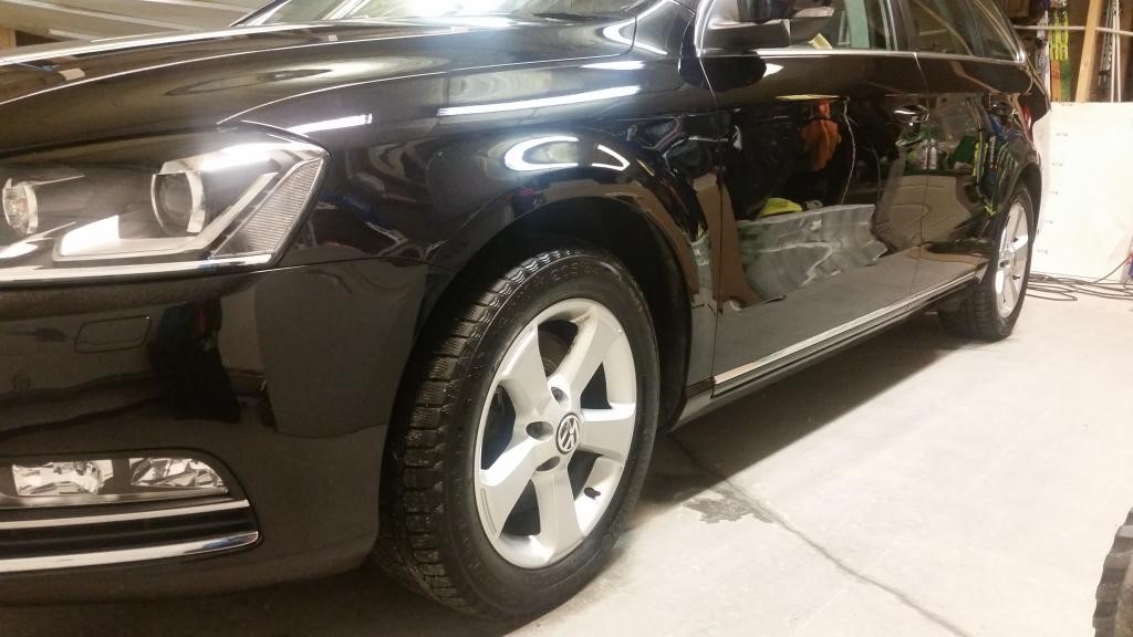

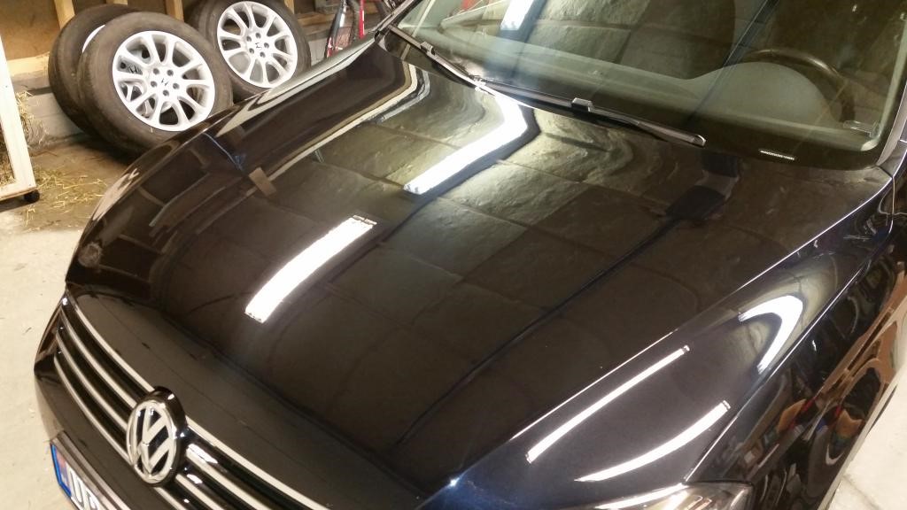

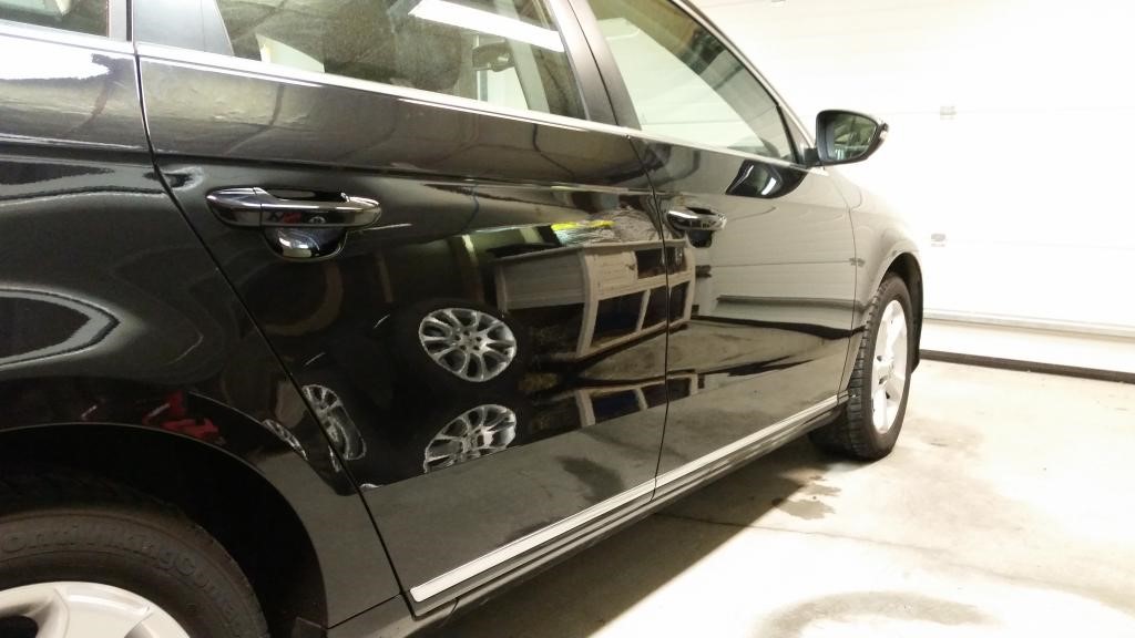

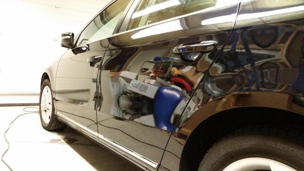

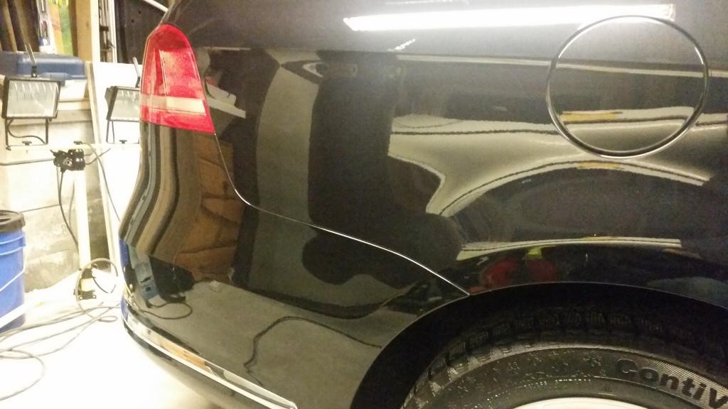

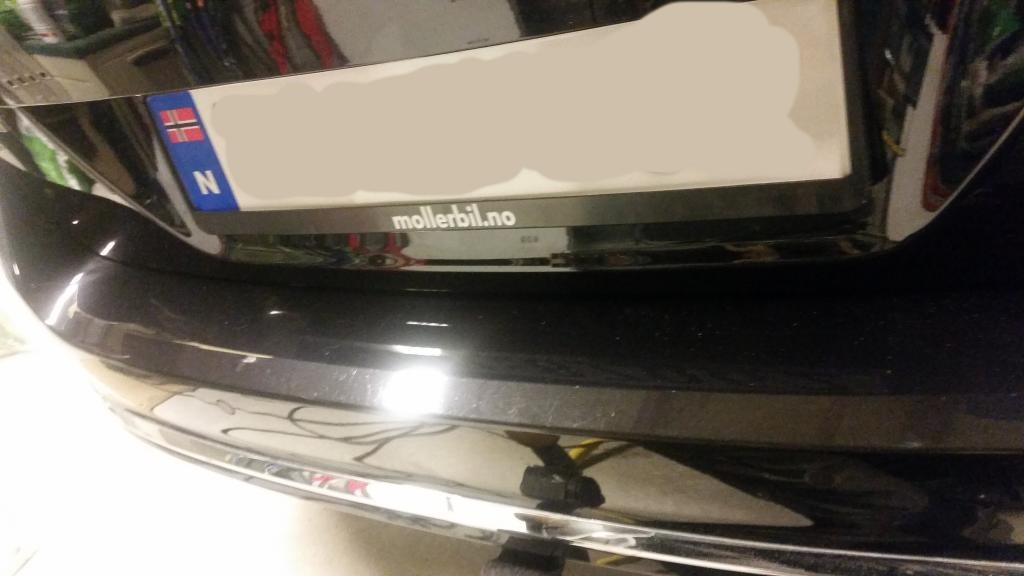

Desverre lite med bilder av prosessen så her følger bare ferdigbilder:
Hadde denne stående til å hjelpe meg med tørk av lakk.

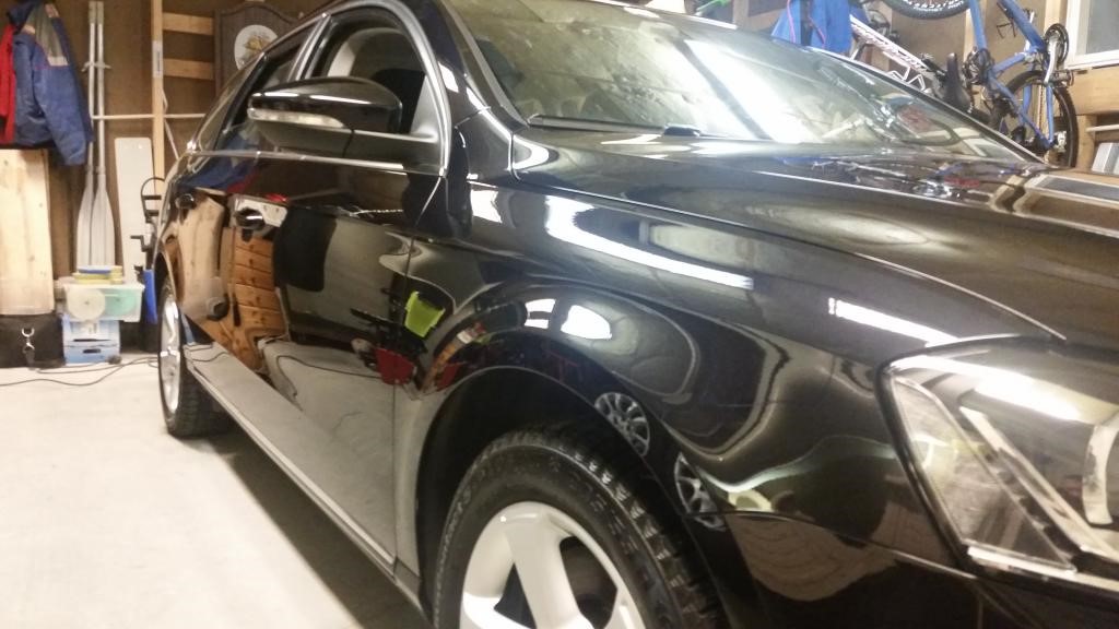

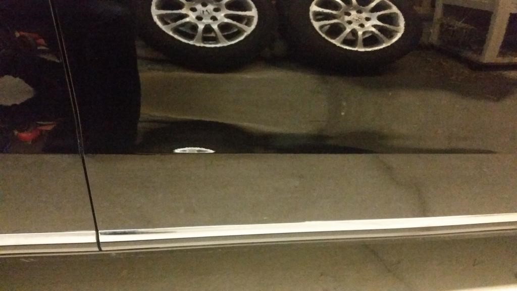

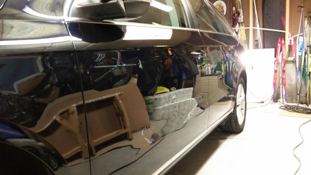

Slik blei resultatet av ripen etter 4 runder med fylling av lakk og pussing med slipekloss.
Blei umulig å se at man har ordnet noe her. Så veldig happy med resultatet.
Totalt gjekk det kanskje en 12-13 timer på jobben. Ripen var i fokus men resultatet av bilen blei også ganske bra. Herlig lakk som fekk bra løft av Rupes gul/gul.
