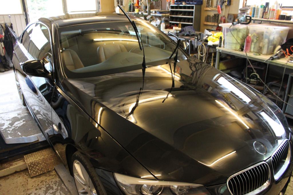

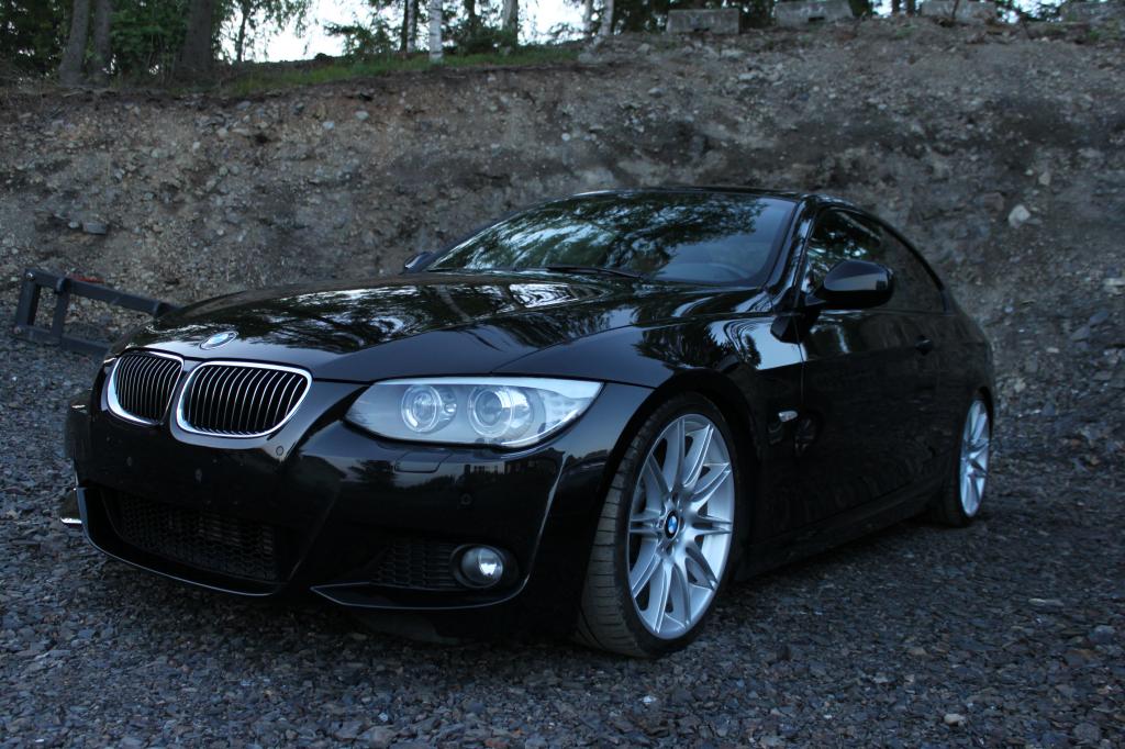

Uansett, som tittelen sier er dette en BMW E92 325d som eier akkurat hadde kjøpt. Bilen hadde vært på klargjøring hos forhandler to ganger allerede, uten at eier var fornøyd (noe jeg skjønner godt). Deler av bilen var også blitt omlakkert hos forhandleren, så det var en blanding av ny og gammel lakk. Ble enig med eier om at jeg i prinsippet skulle gjøre en 2-stegs jobb, men prøve å få den så strøken som mulig. Startet med bilen rett etter jeg var ferdig med A4'en.

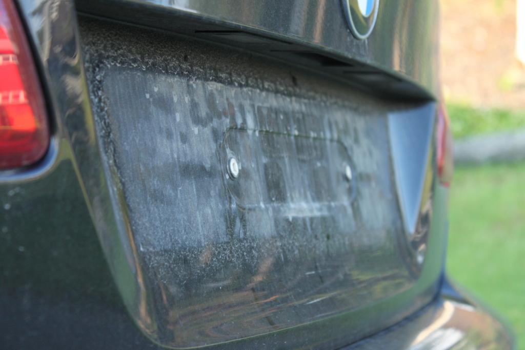

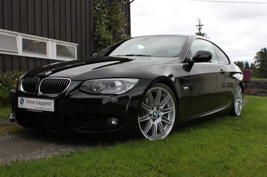

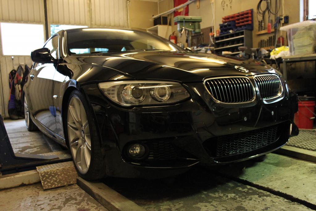

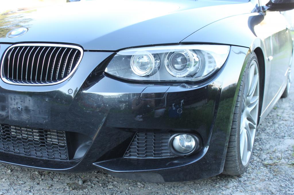

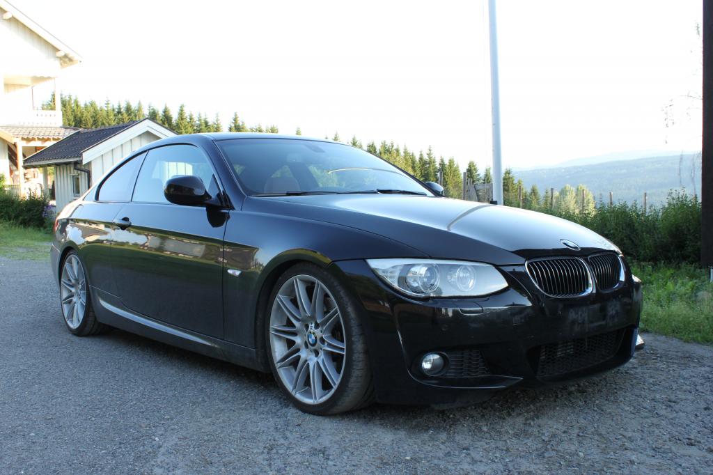

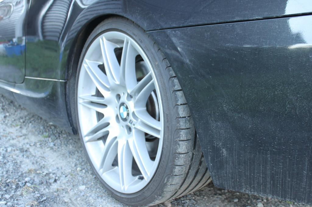

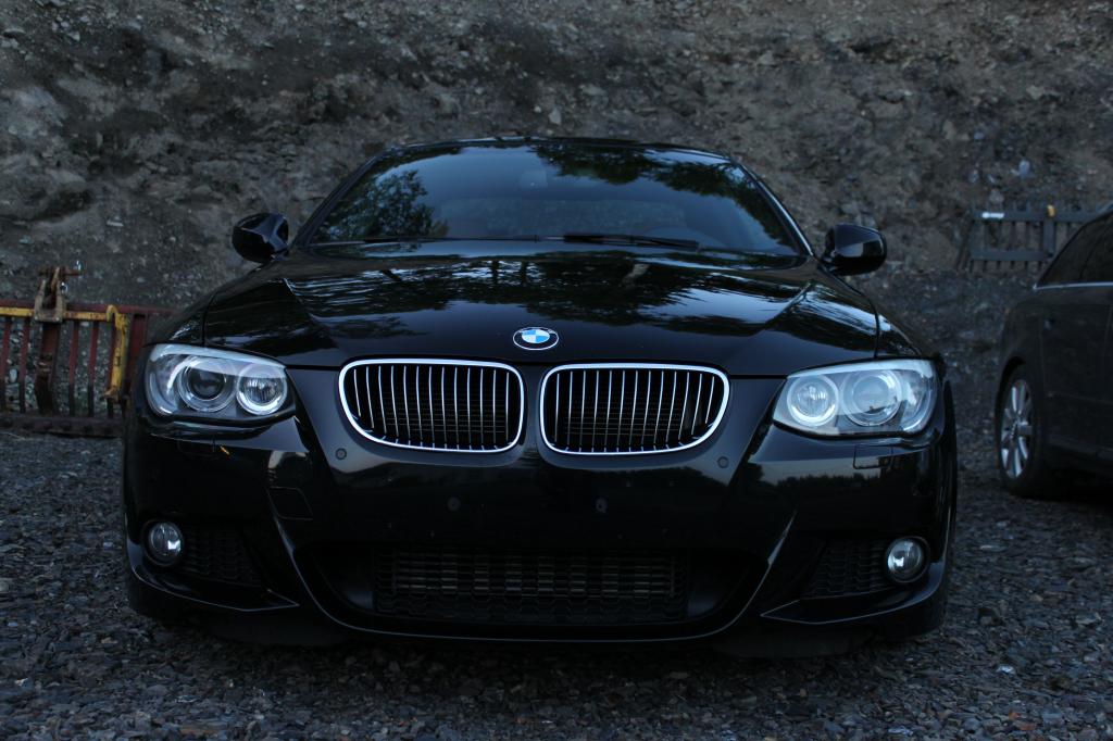

Så til noen bilder av hvordan den så ut ved start:

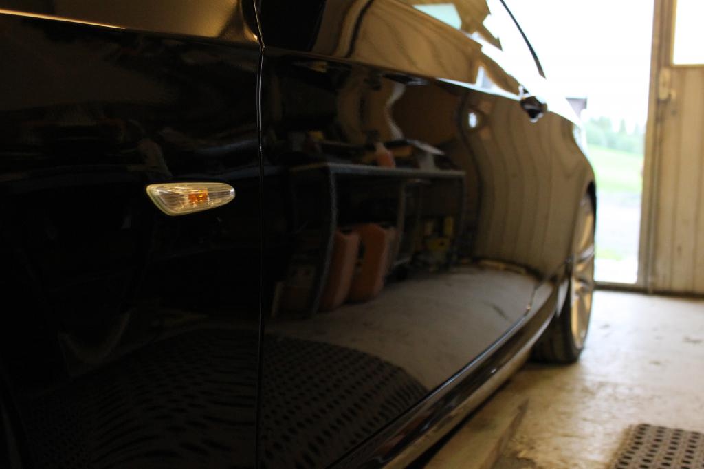

Etter vask:

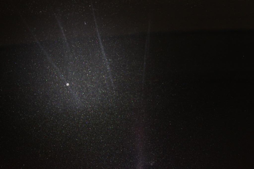

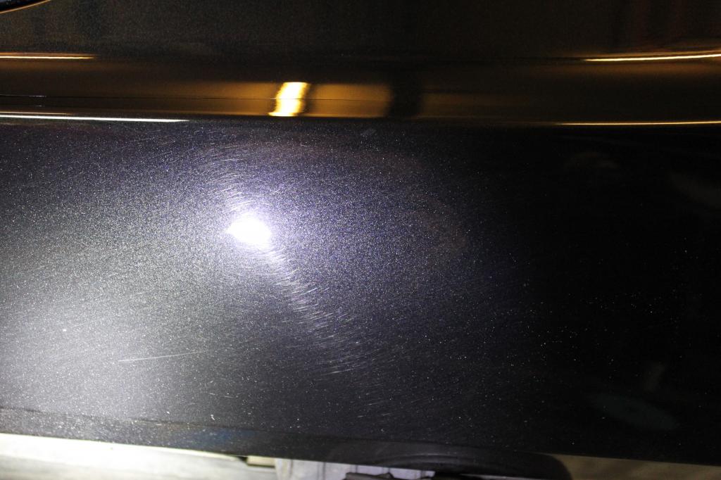

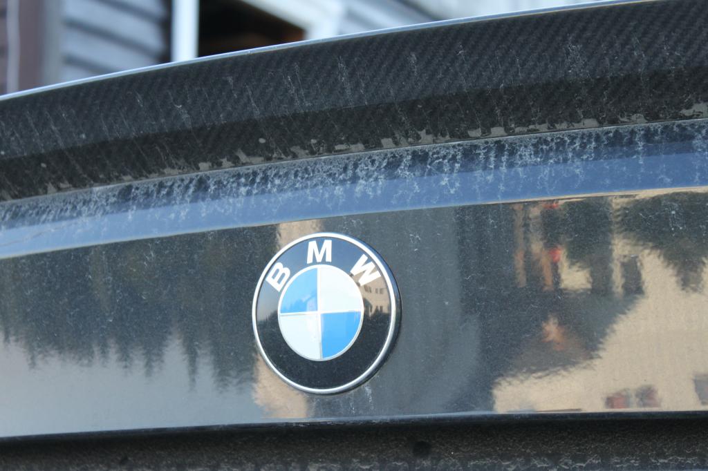

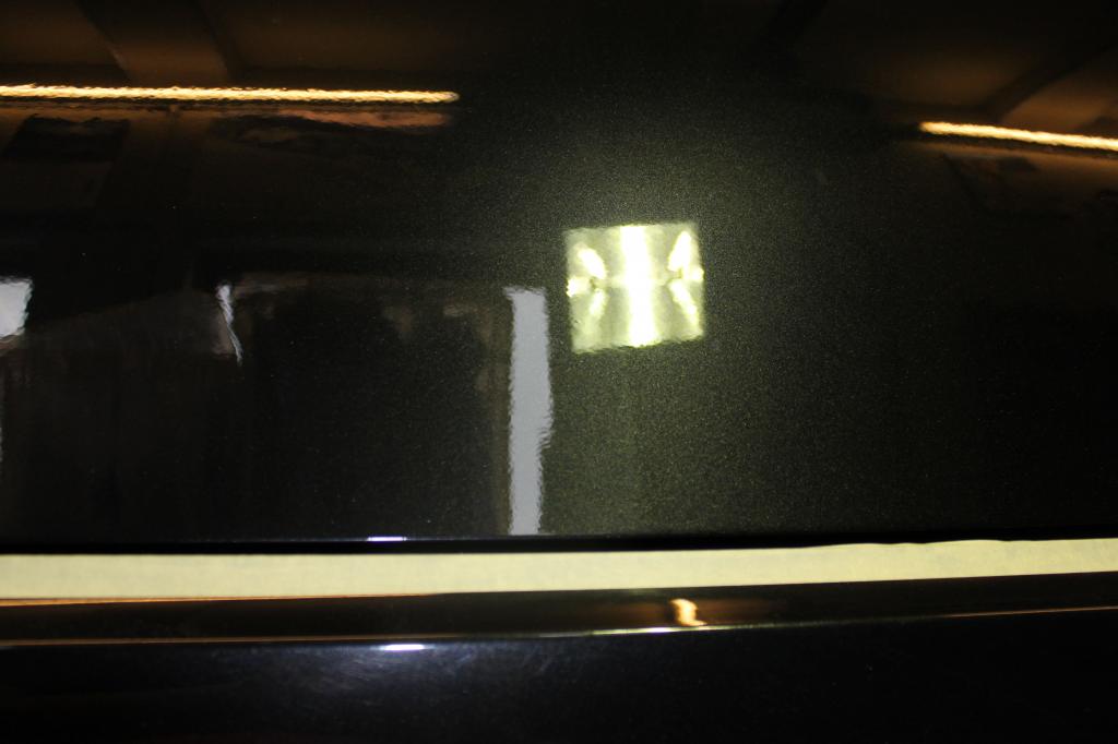

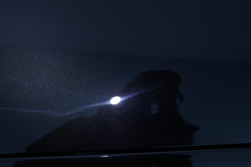

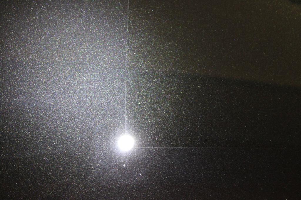

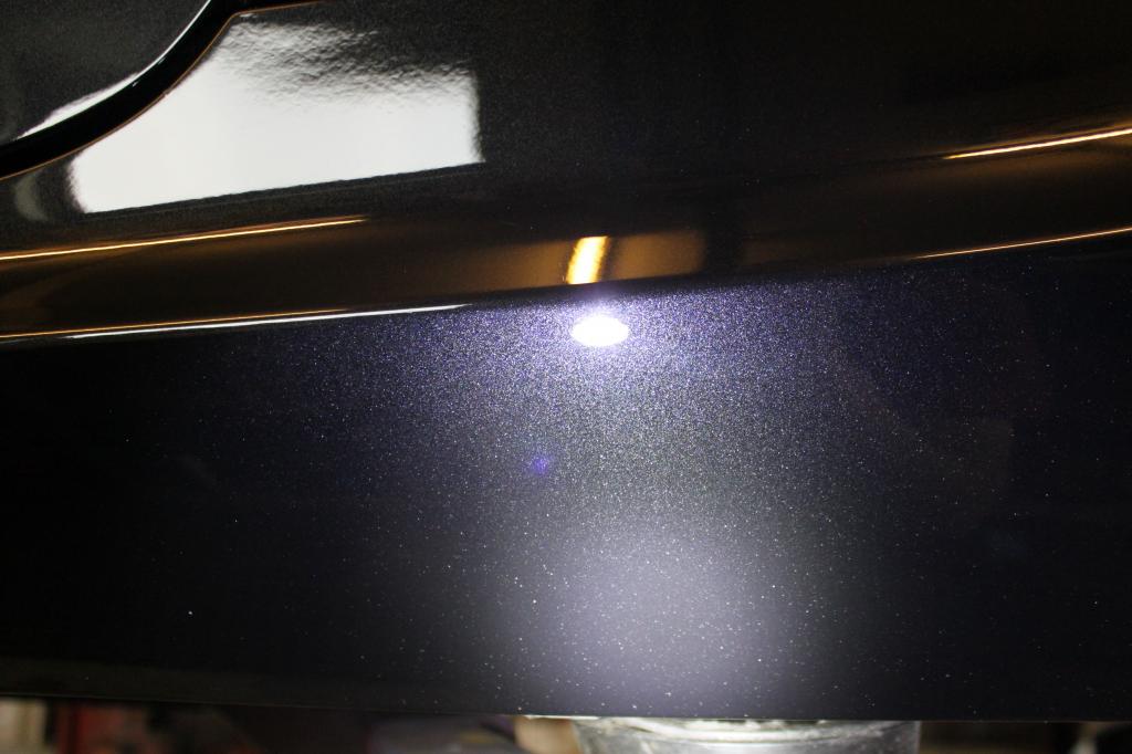

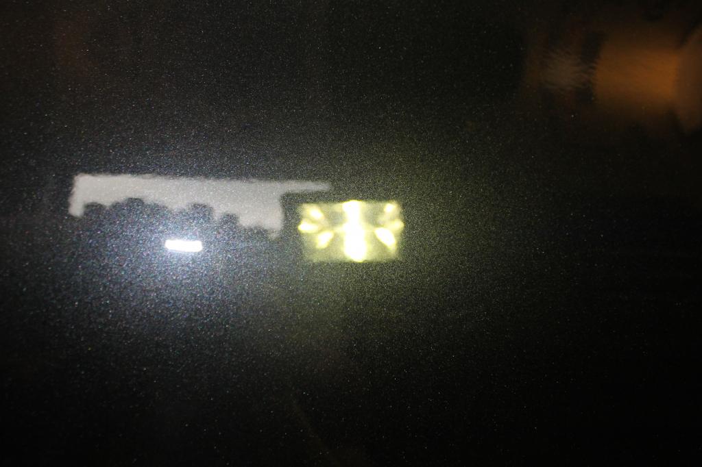

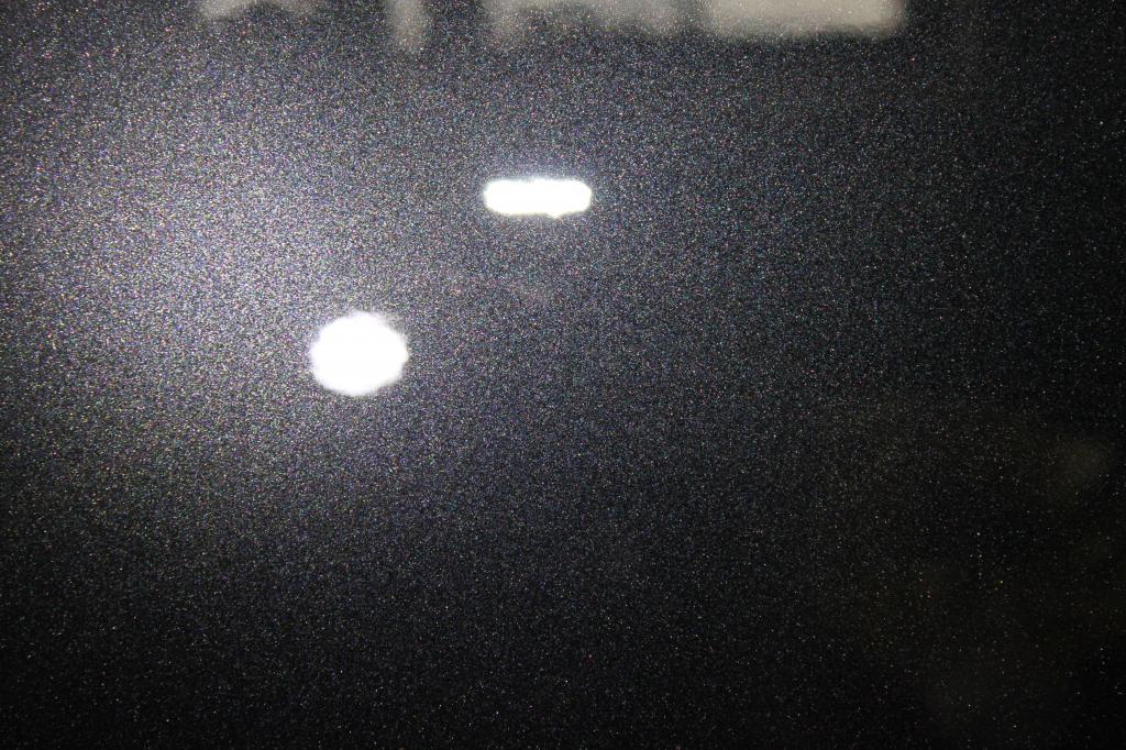

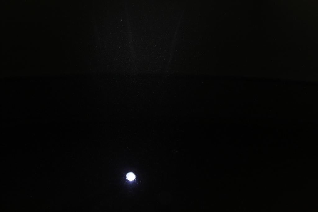

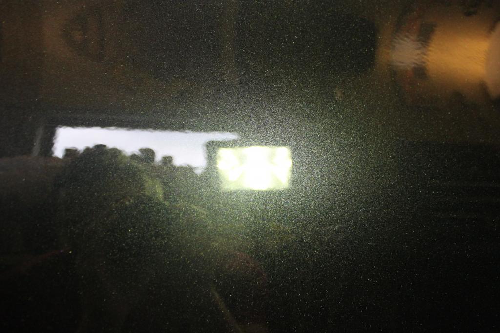

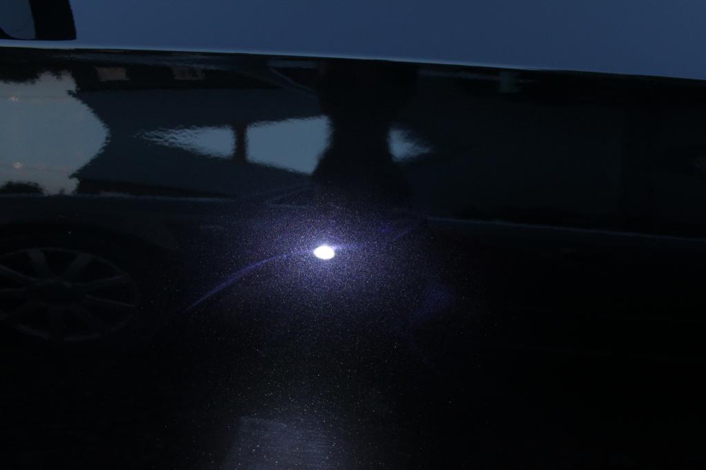

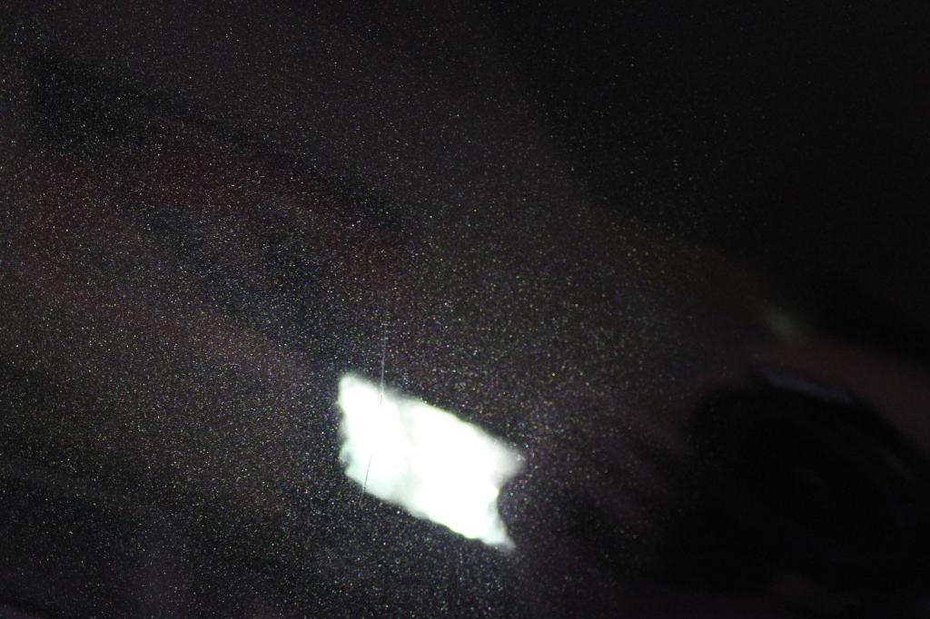

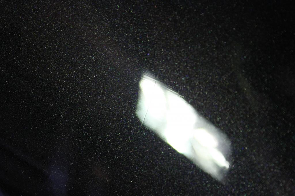

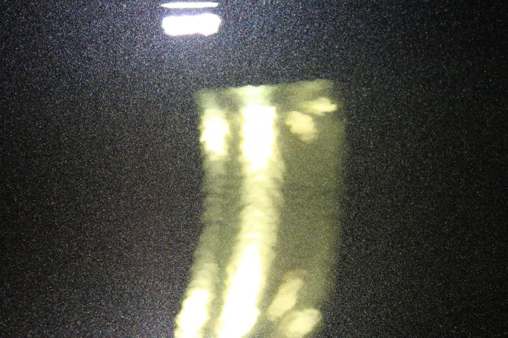

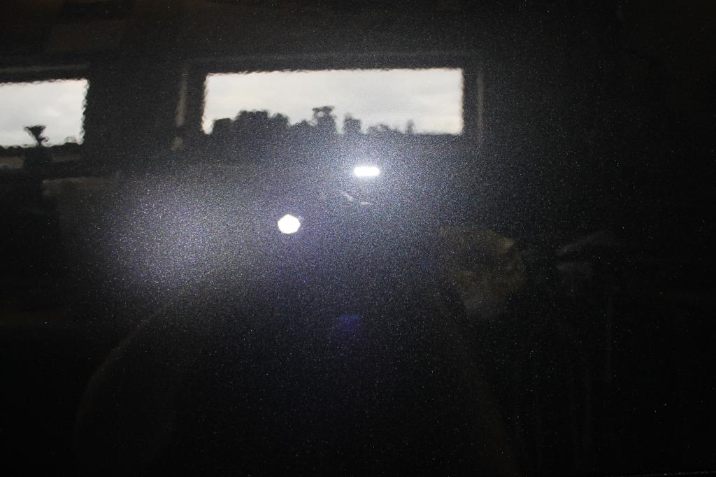

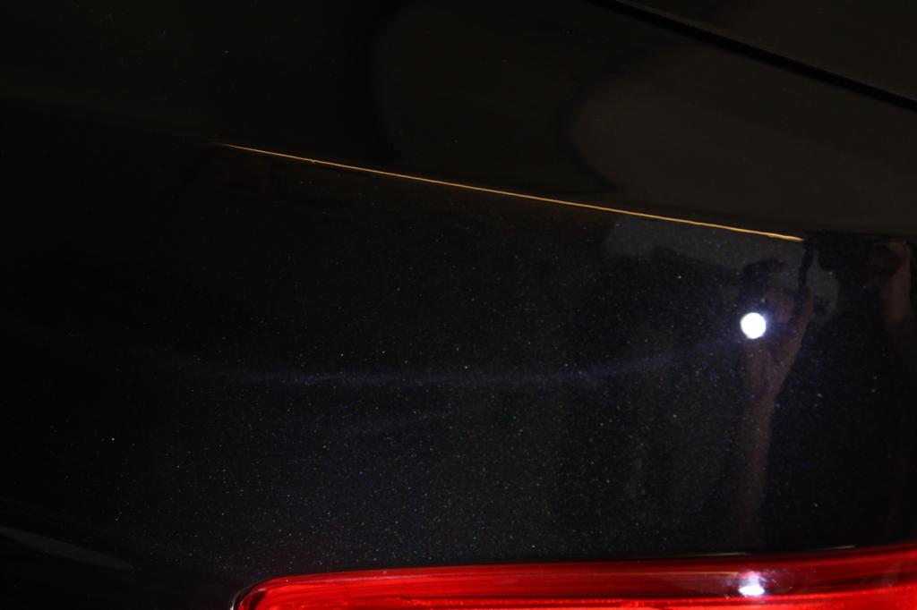

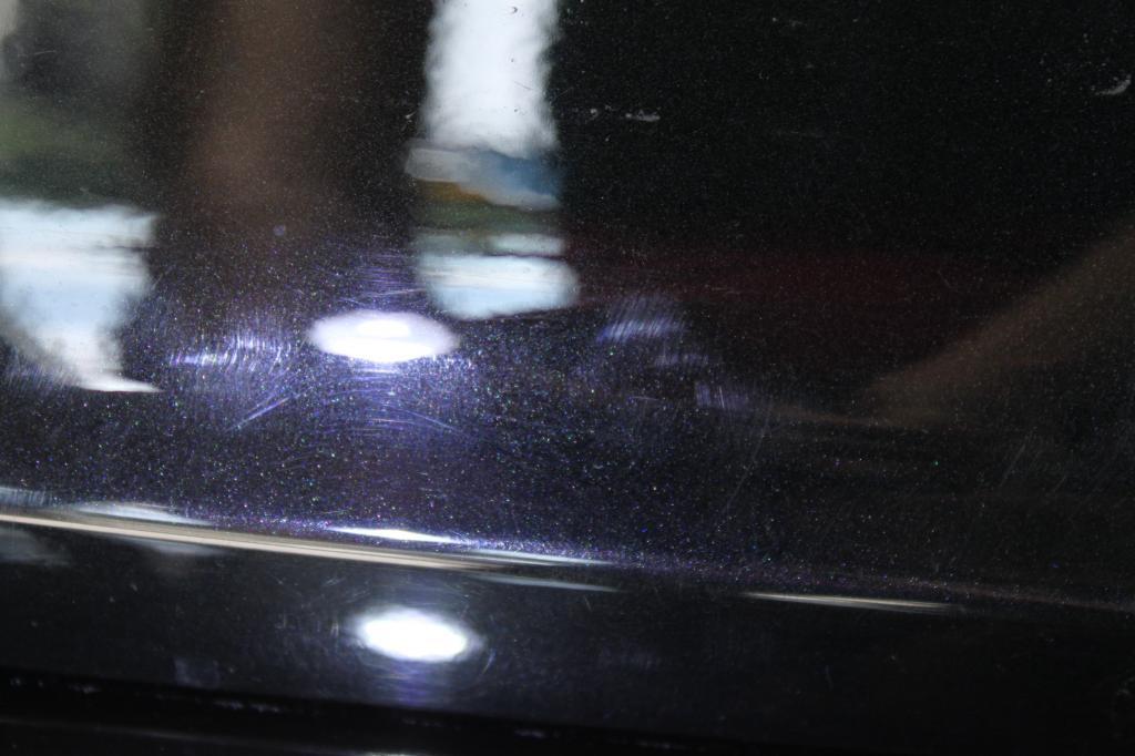

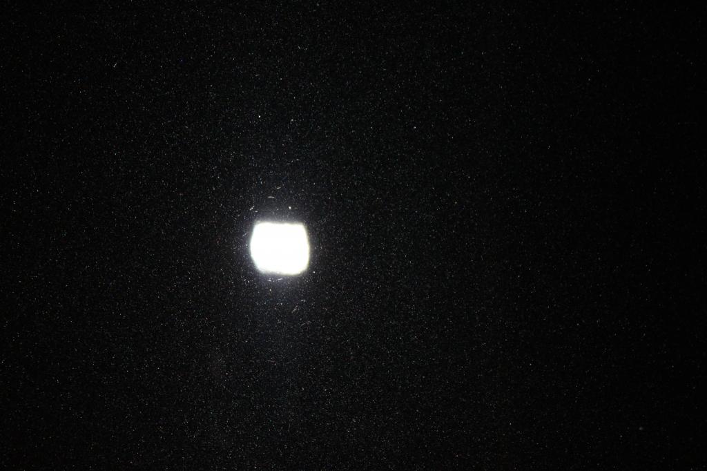

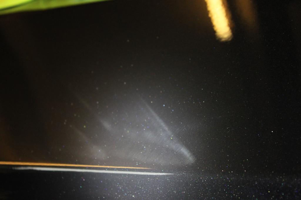

Så litt inspeksjon av lakken. Var lett å se at det hadde vært noen før meg her ja...
Så da ikke så ille ut detta her?!?
Eller....
En liten filmsnutt som også viser noe av tilstanden.

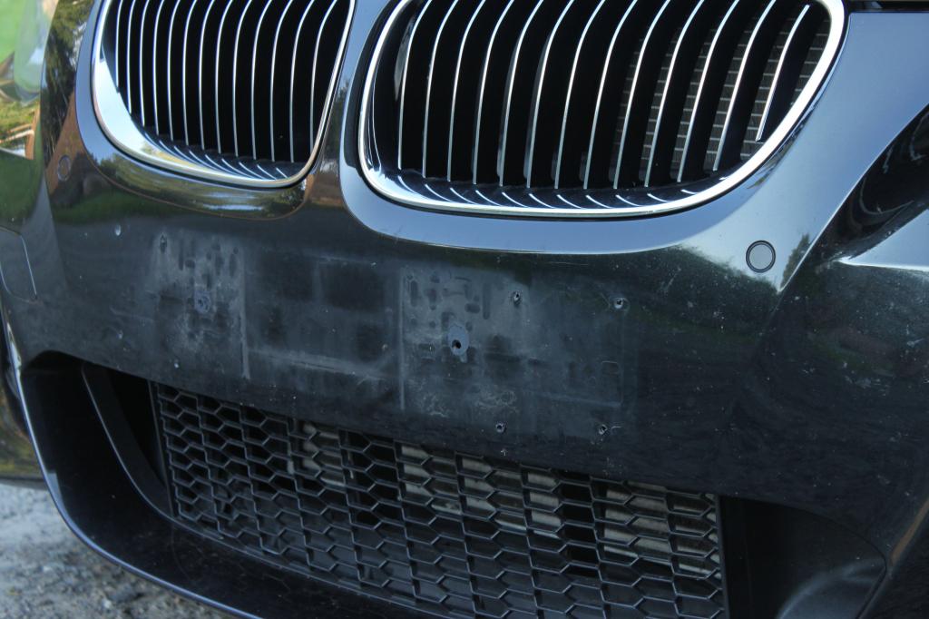

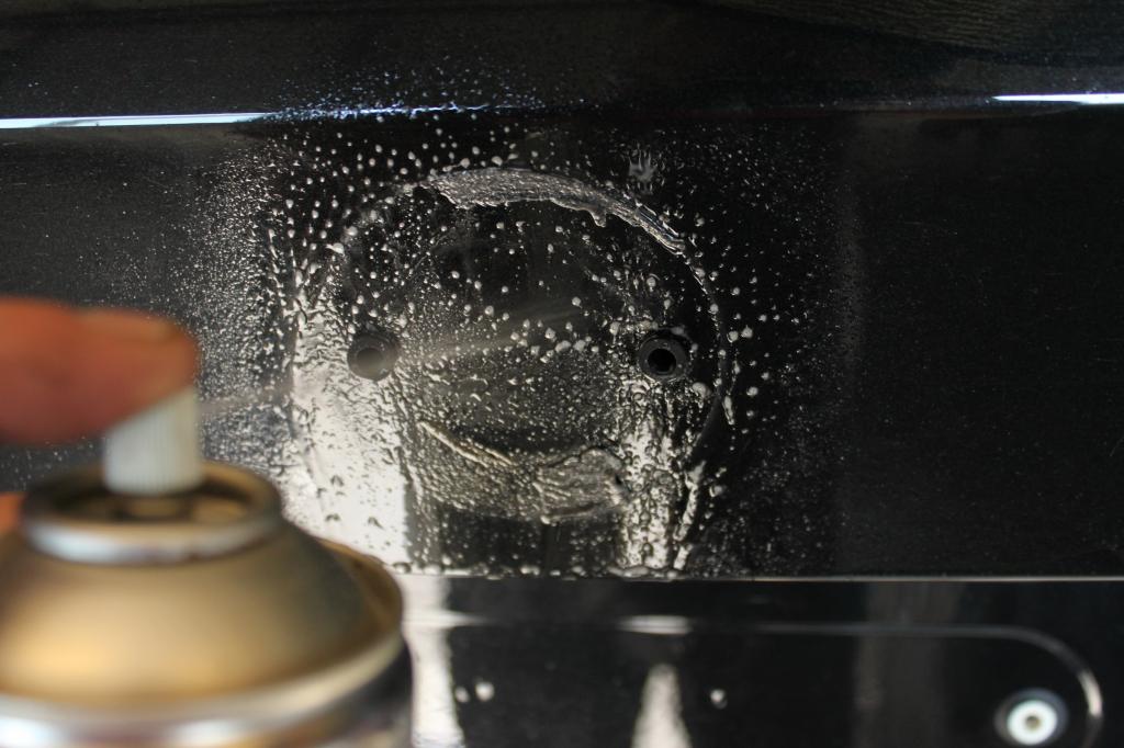

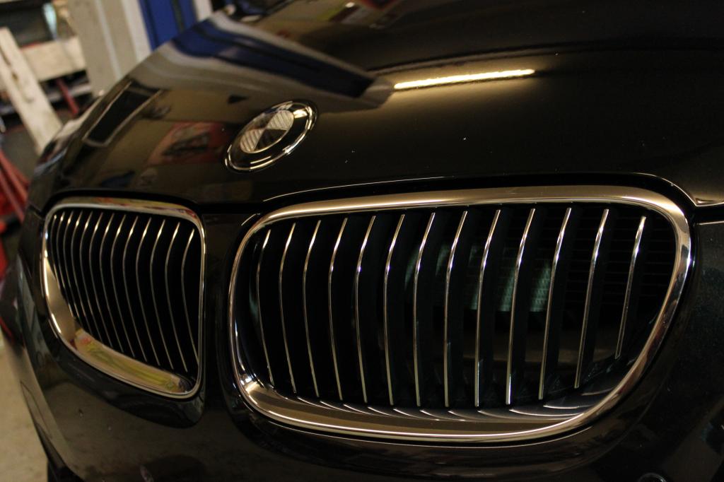

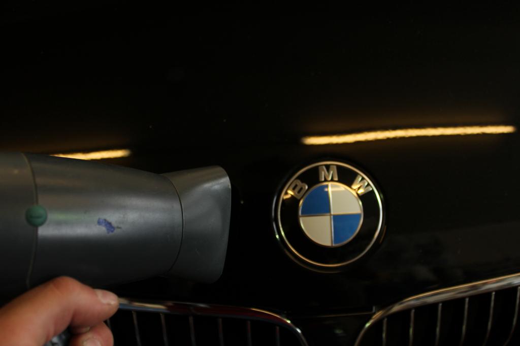

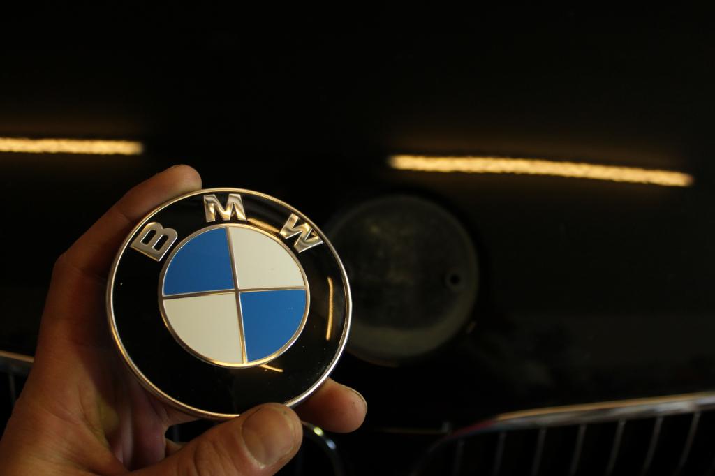

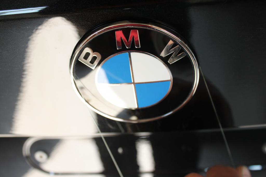

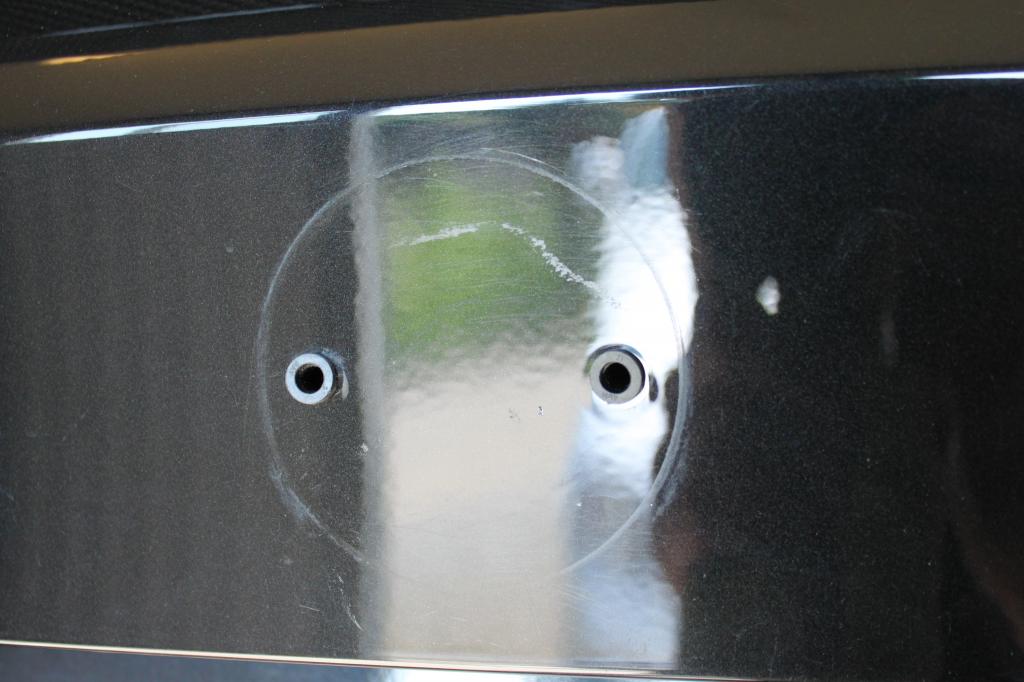

Eieren ville også at jeg skulle bytte ut BMW merkene til nye i carbon. Dette ble fikset med fiskesnøre og hårføner :)
Lim ble fjernet med Sitrusspray.

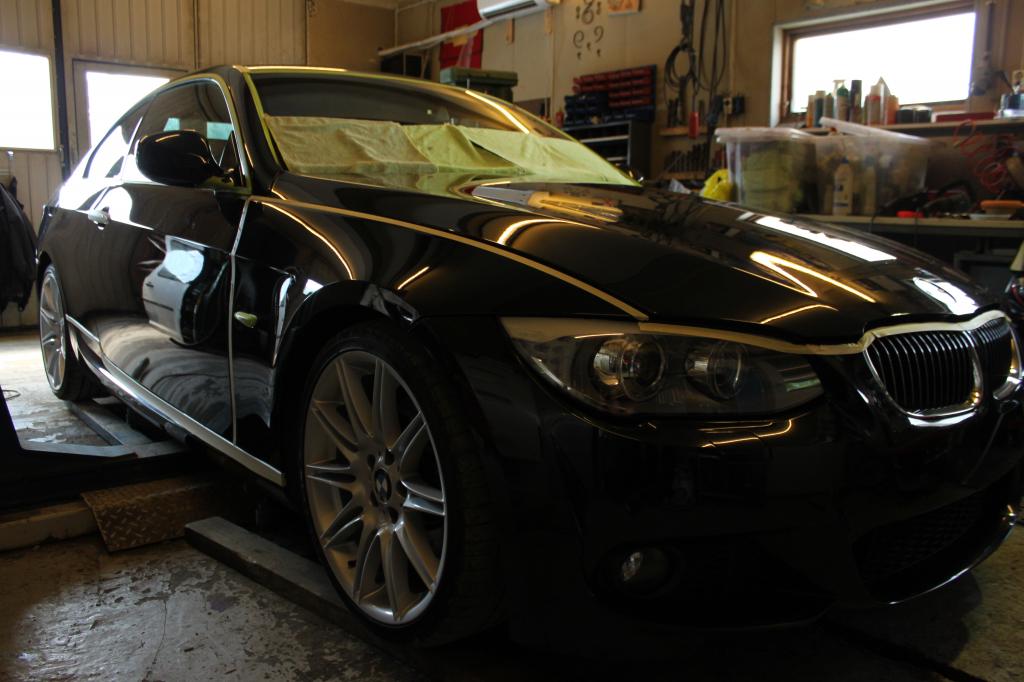

Så ble bilen tapet opp og gjort klar til combotesting. Siden begge fremskjermene er i plast ble også de tapet godt.

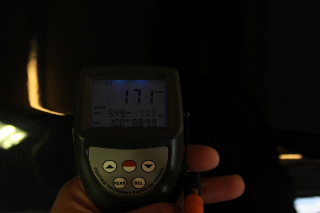

Med et snitt på 177 my var det relativt greit spillerom. Riktignok var ikke dette gjennomsnittet helt reelt siden en del var omlakkert. Men med minste målte verdi på 100 my var det allikevel ganske greit.

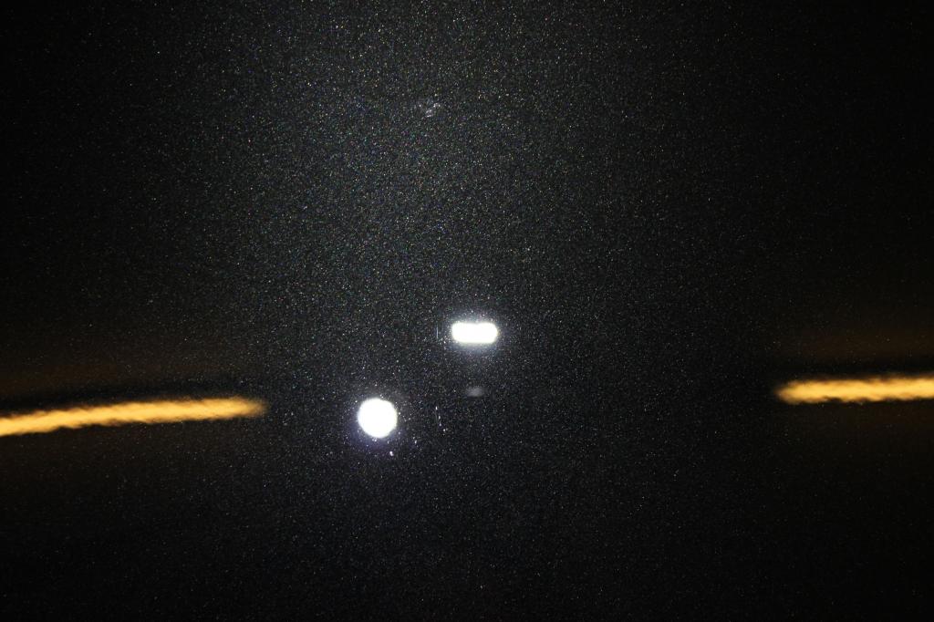

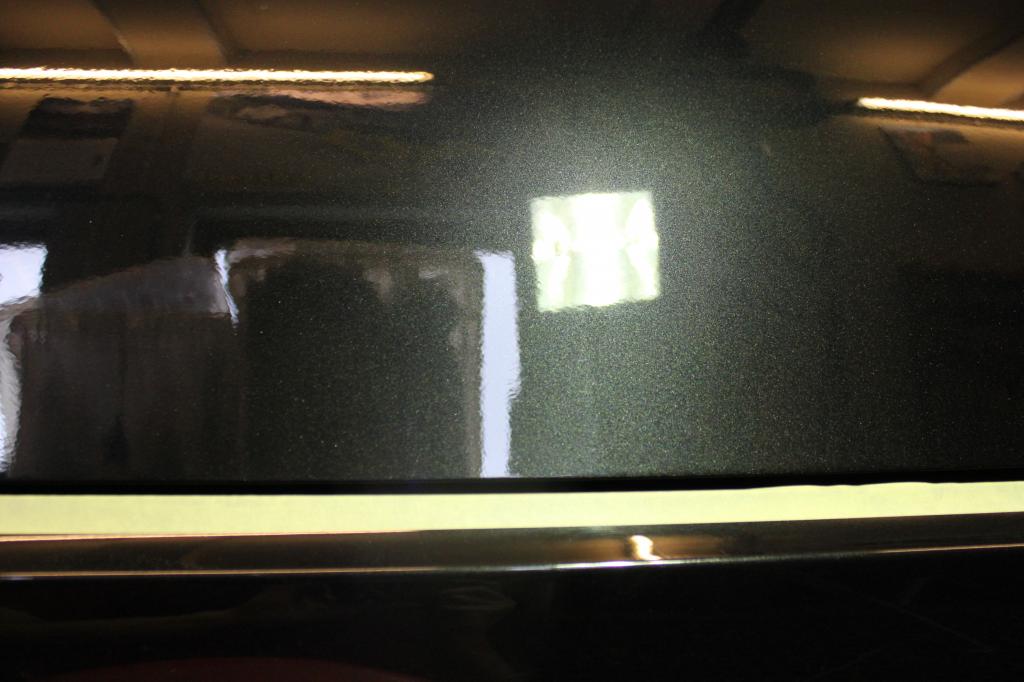

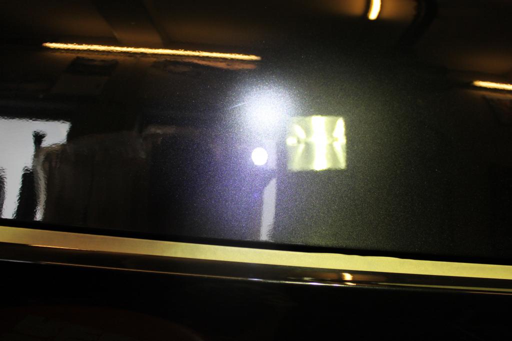

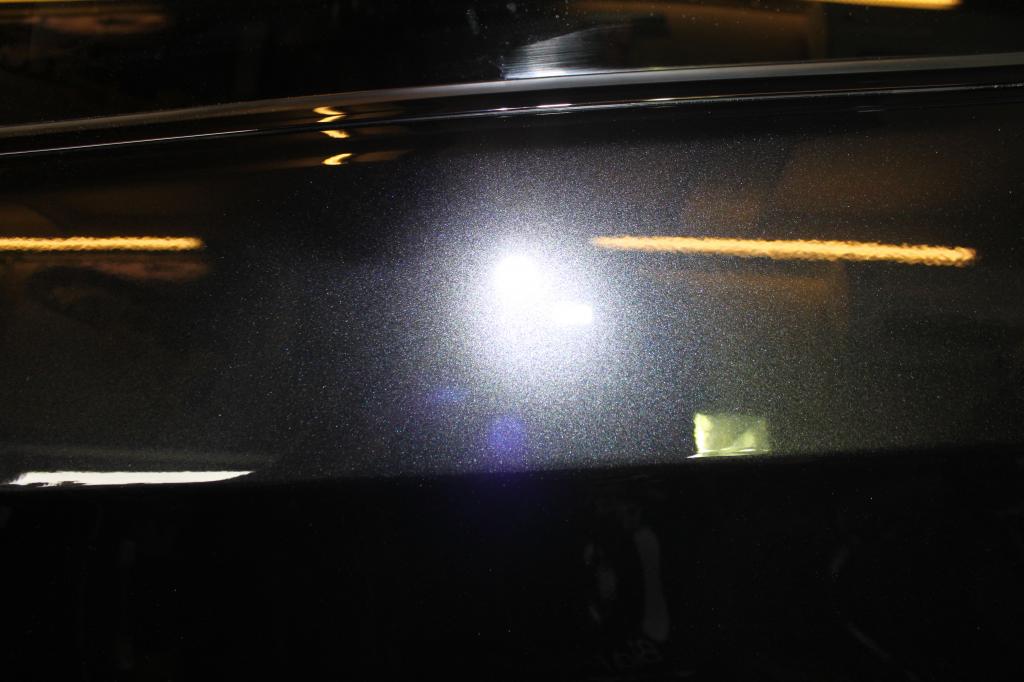

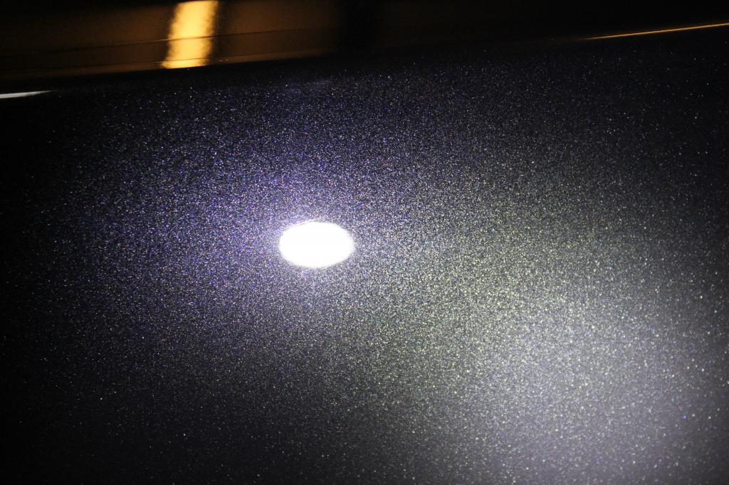

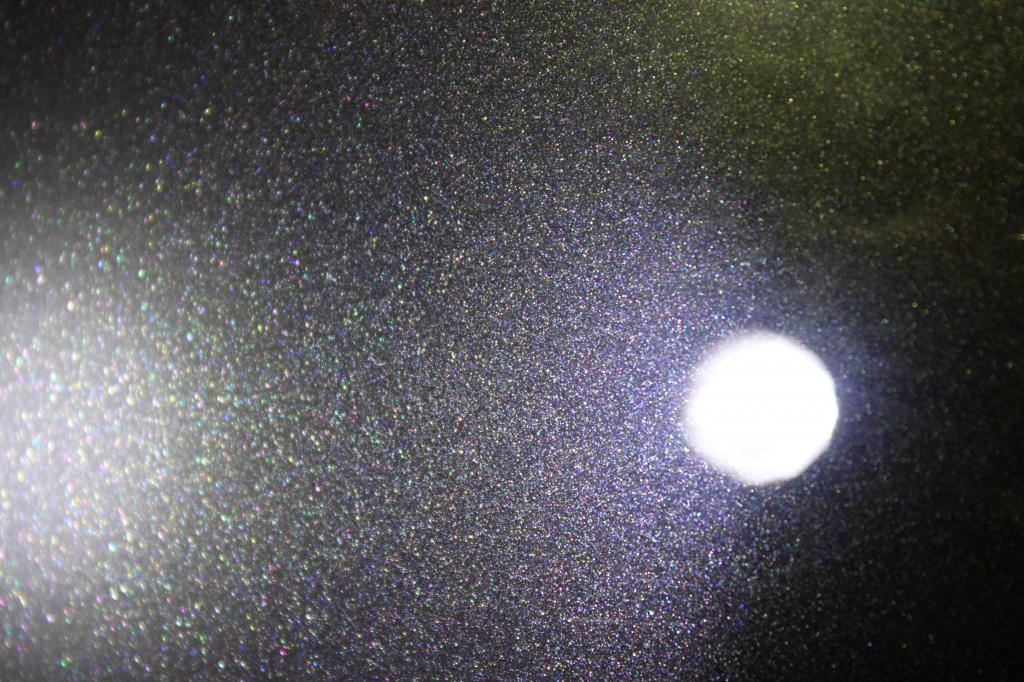

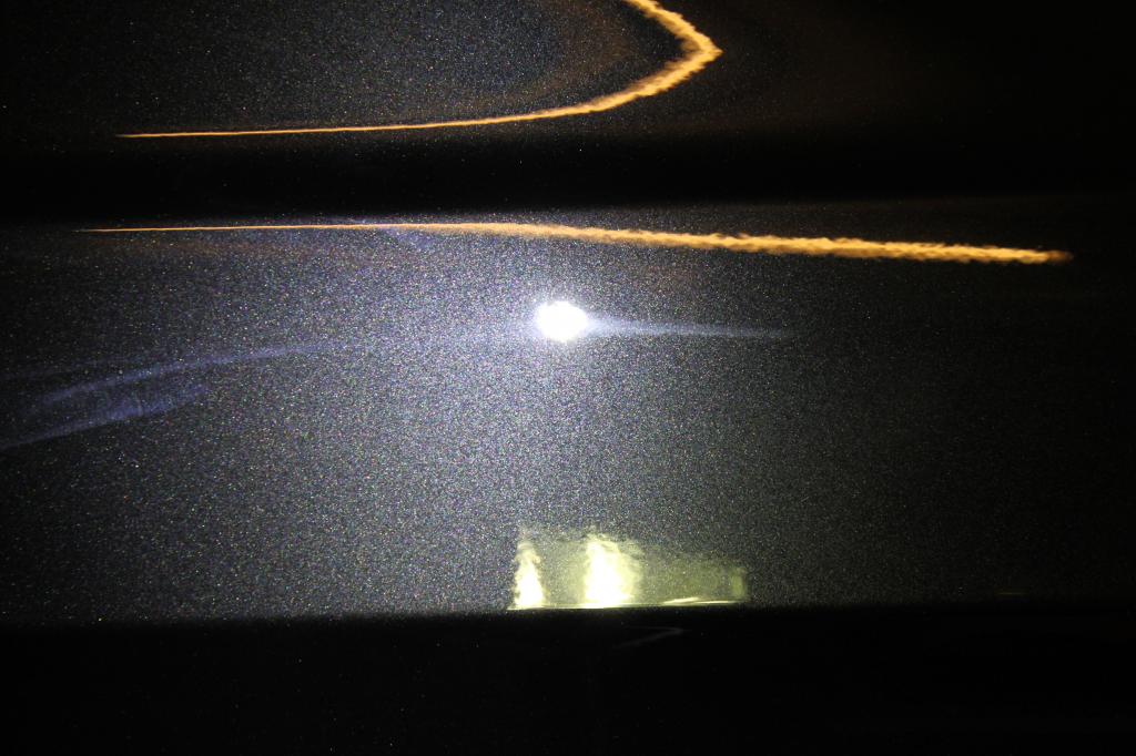

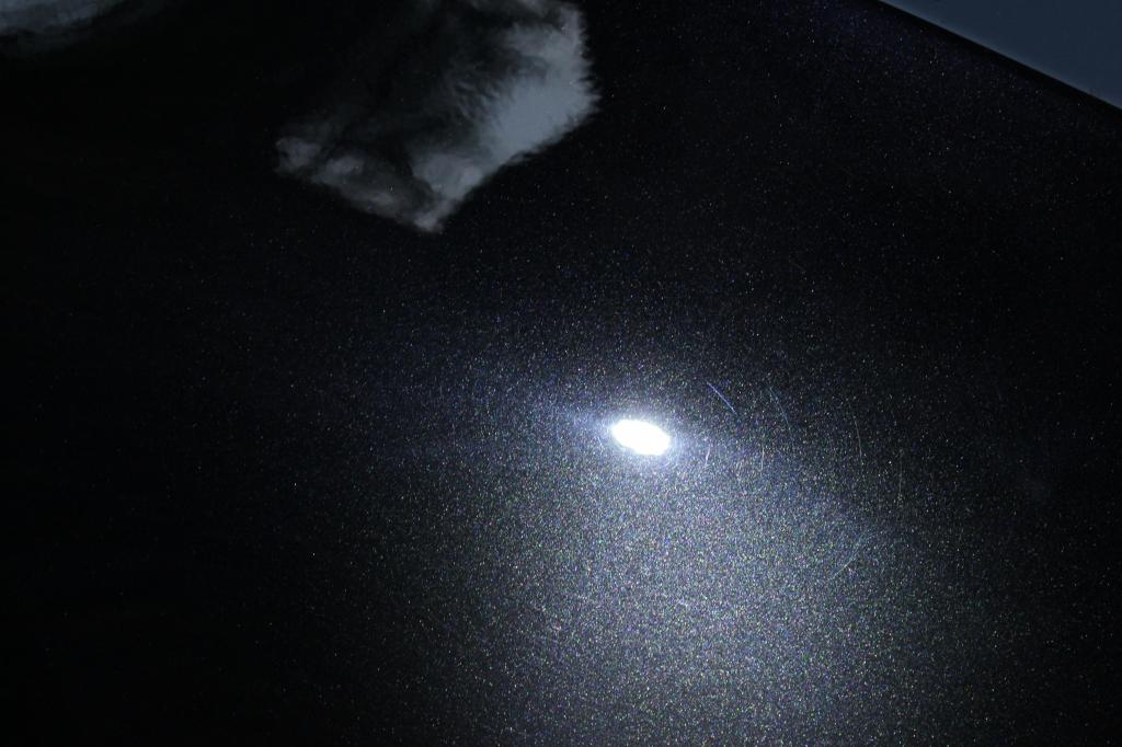

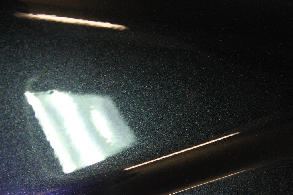

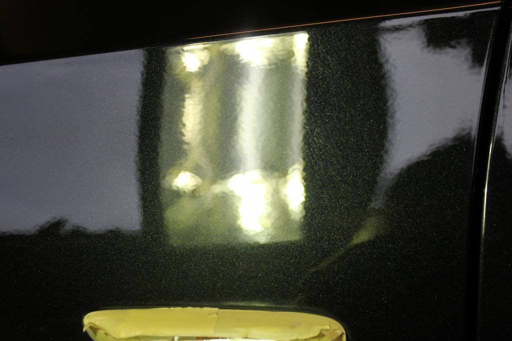

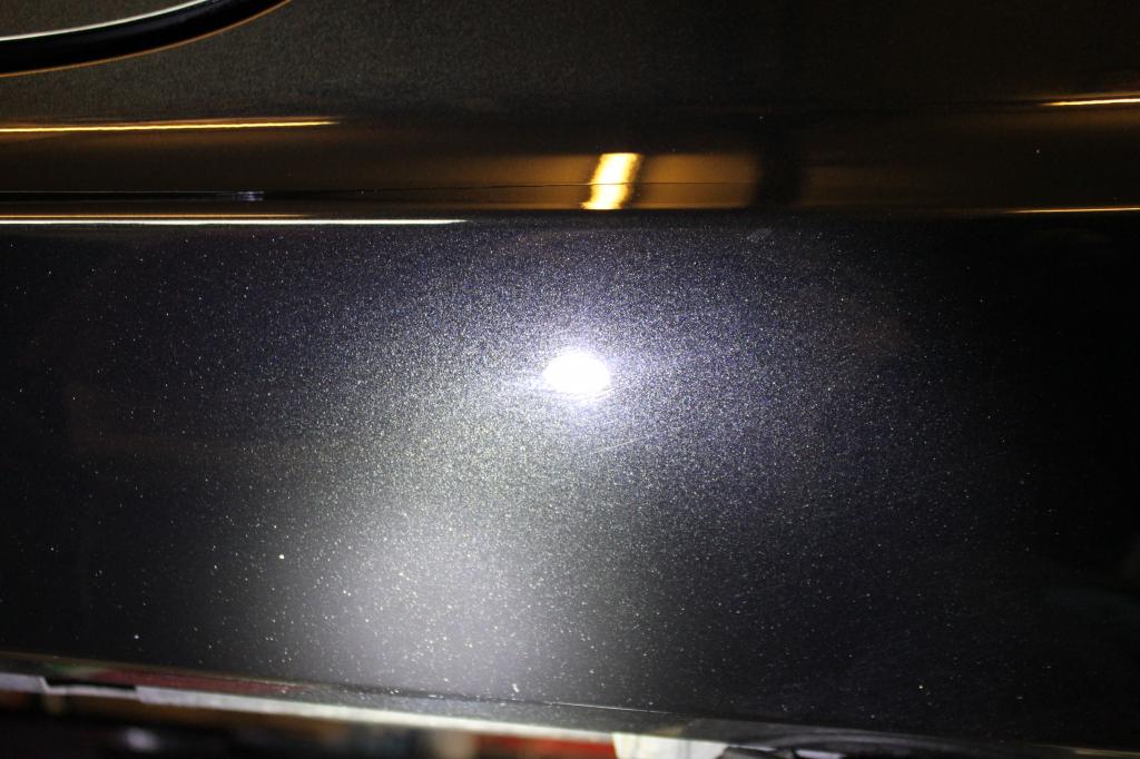

Startet testen denne gangen med Rupes grønn pad og grønn flaske som var blink med en gang. Litt diverse combotest bilder følger.
Før
Etter

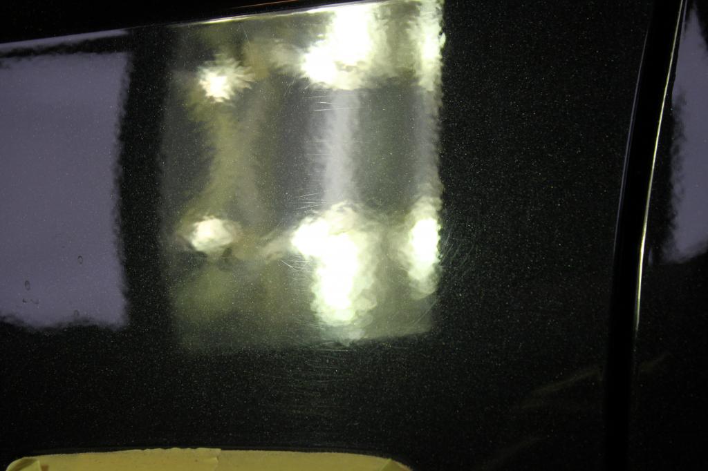

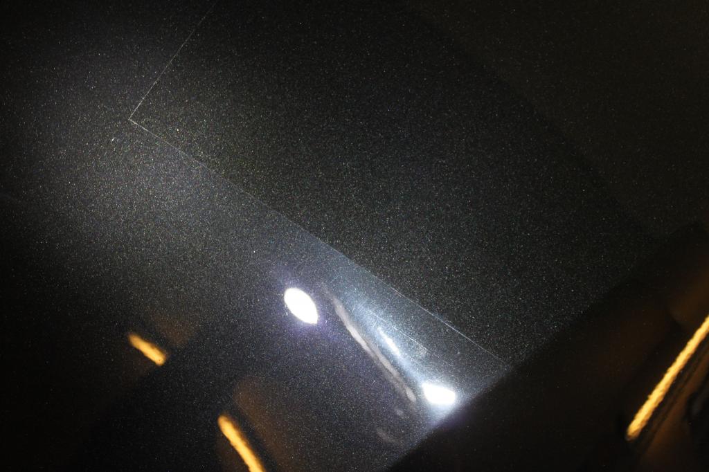

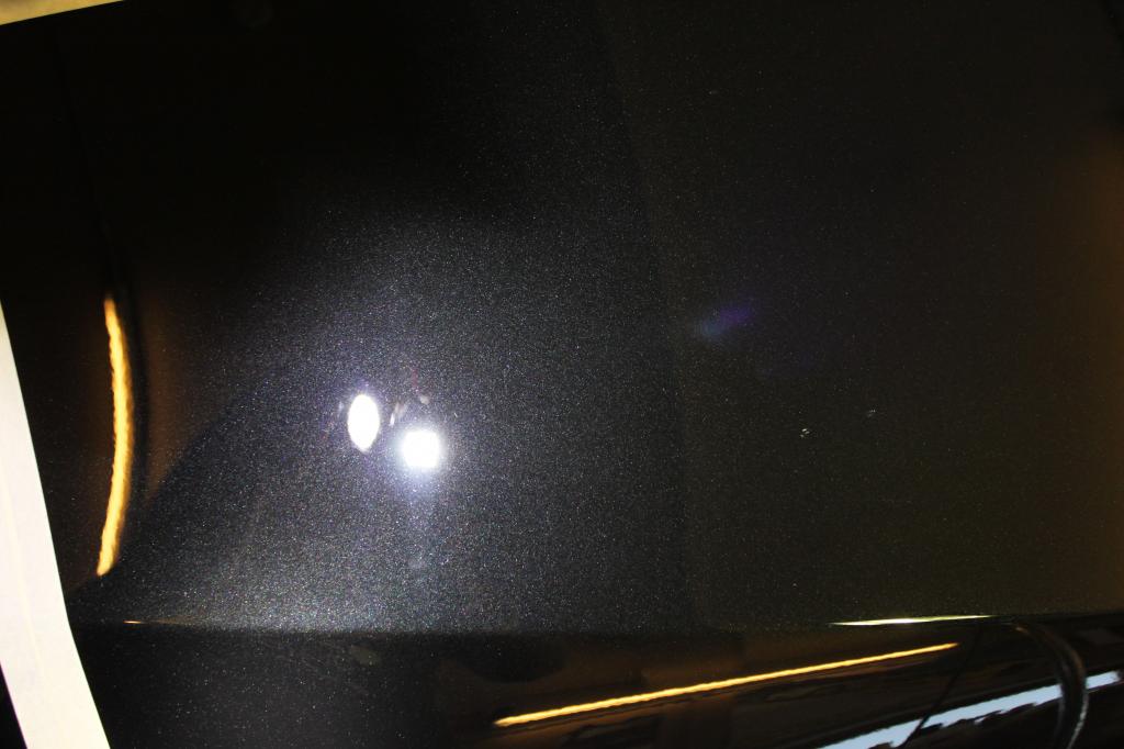

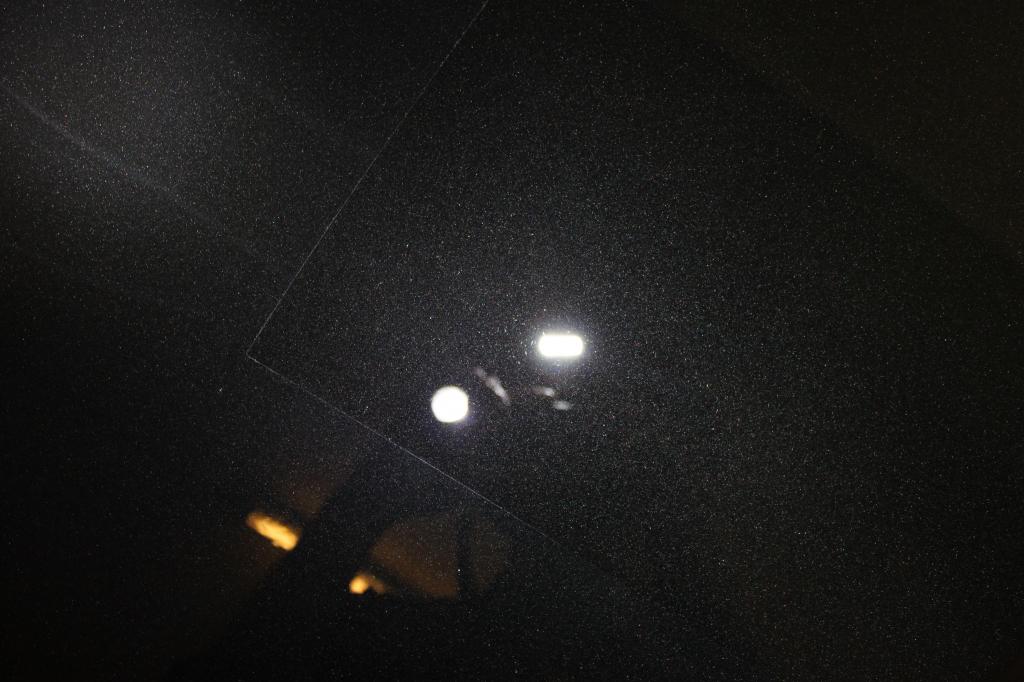

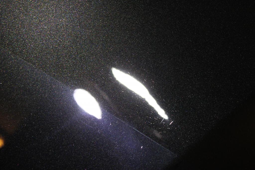

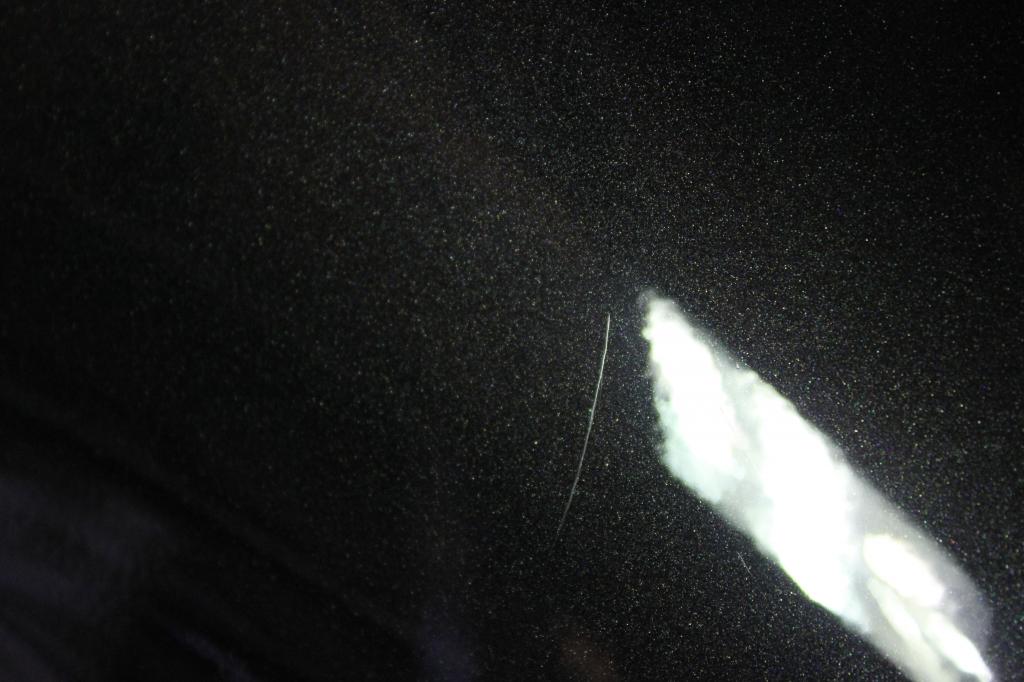

En litt værre ripe på plastskjermen. Prøvde å dempe denne litt med våtslip, men siden det er plast er og ingen mulighet for å måle turte jeg ikke å gå alt for langt. Så litt ble det igjen...
Før
Etter noen runder
Etter våtslip og noen påfølgende runder
Enda noen runder
Sa meg fornøyd og fortsatte.

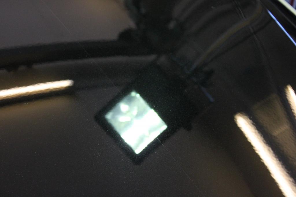

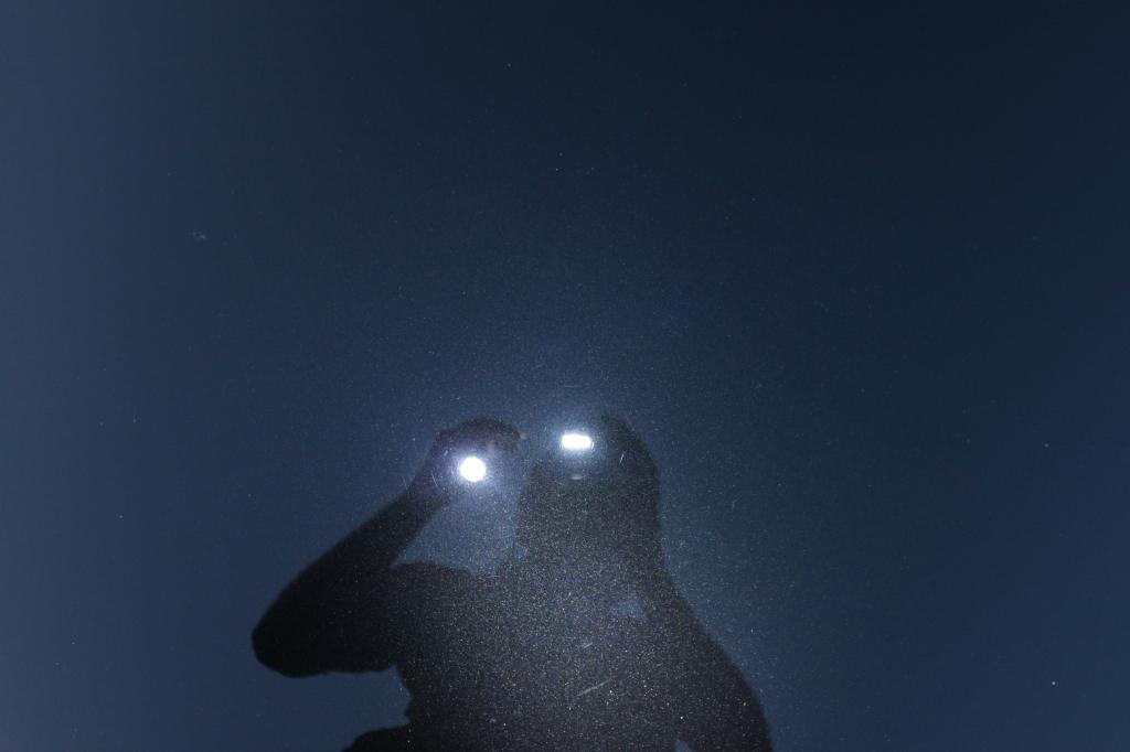

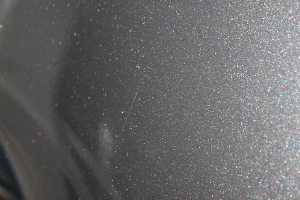

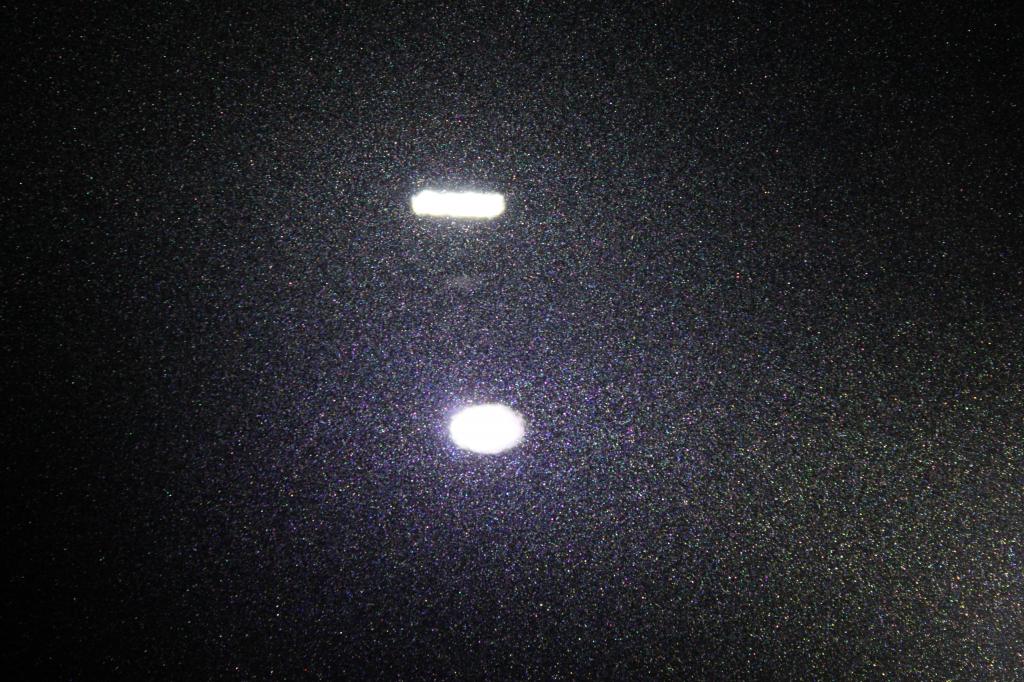

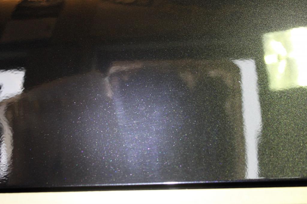

Før
Etter
50/50
Før
Etter

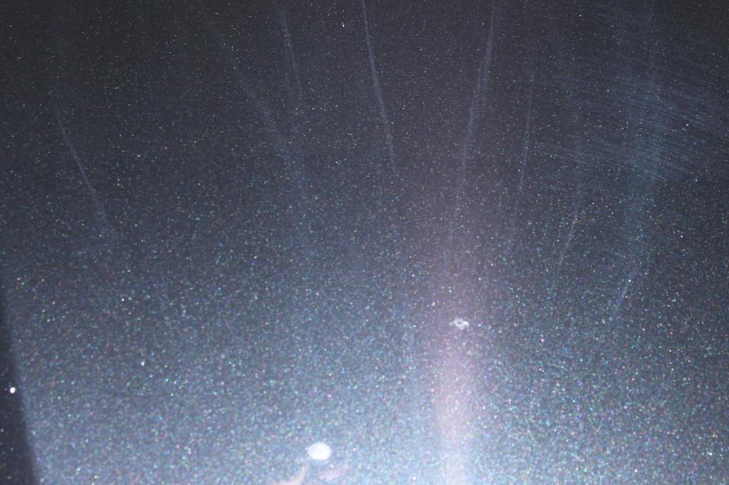

Før
En runde
To runder
Bittelitt igjen
50/50 fanger

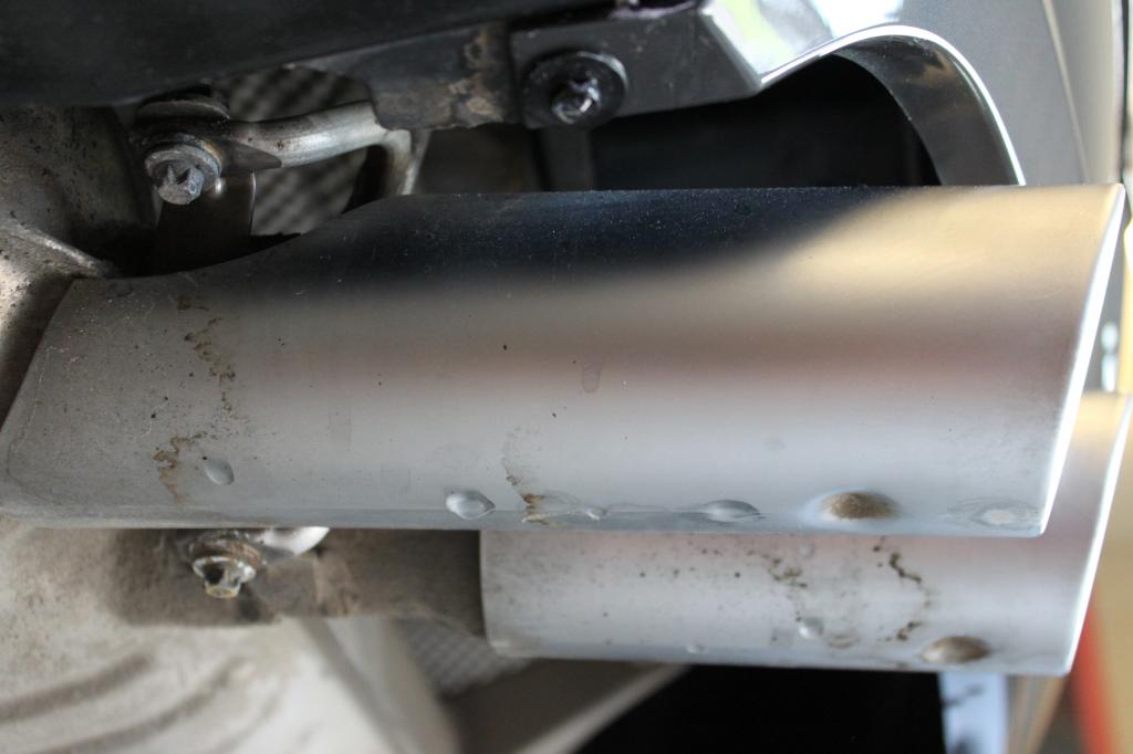

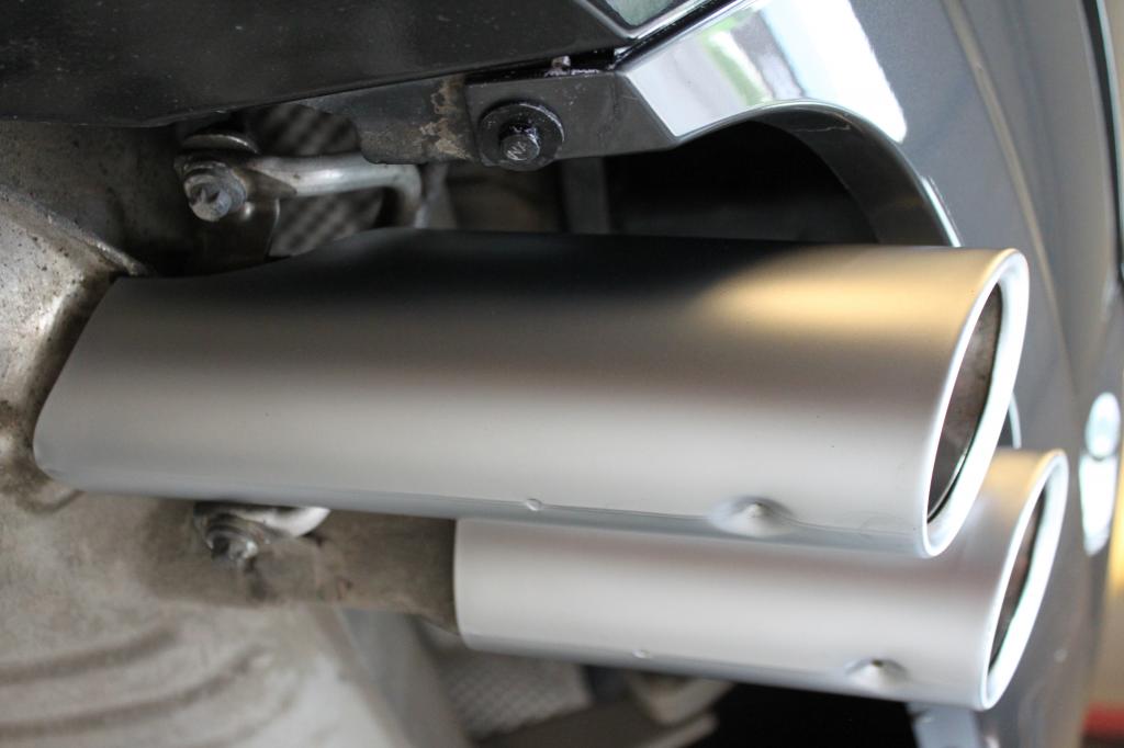

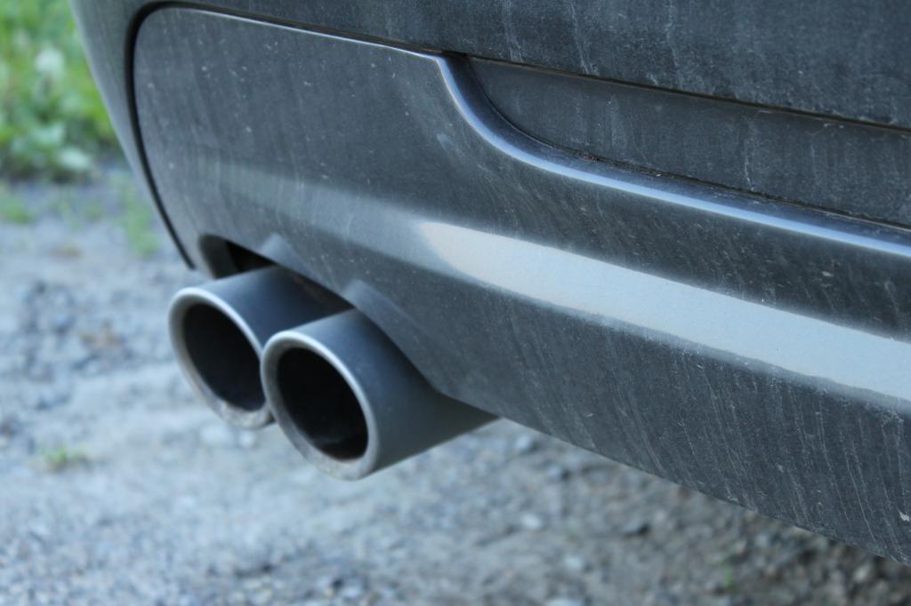

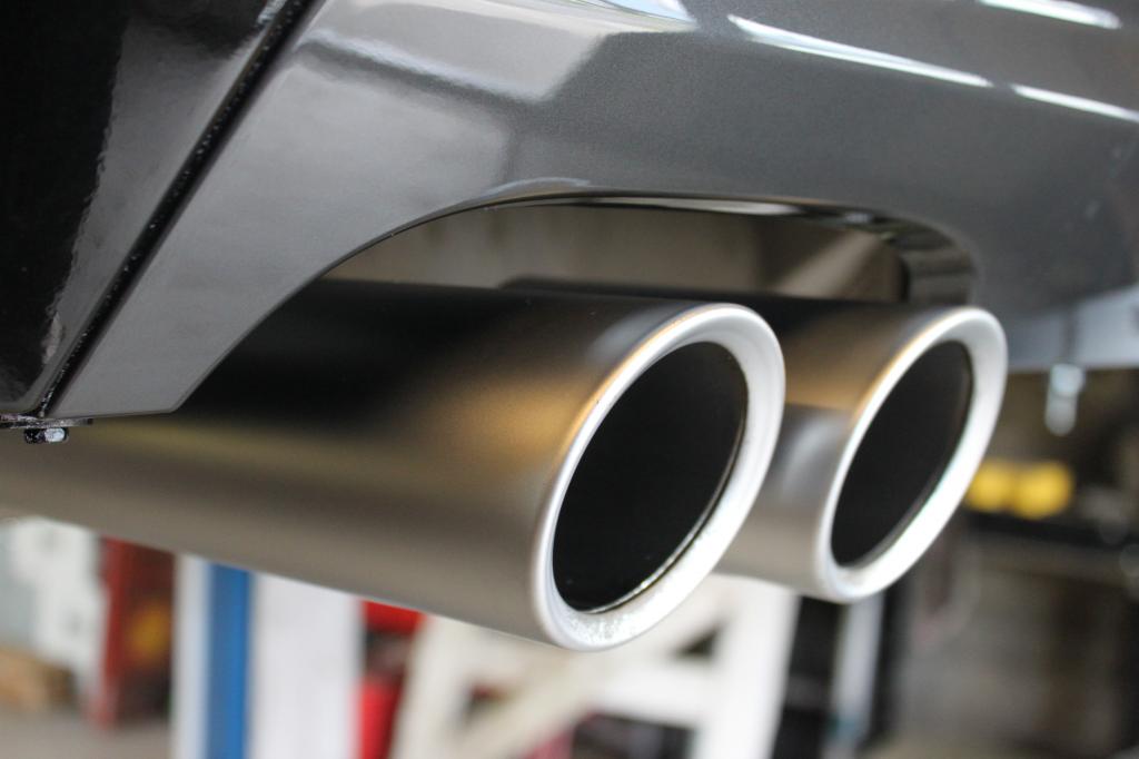

Eksosstussene fikk også litt kos, selv om de var i børstet aluminium
Før
Etter

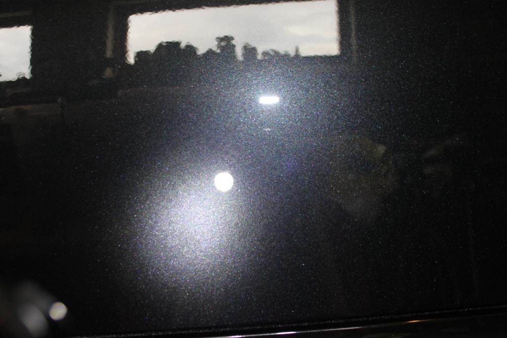

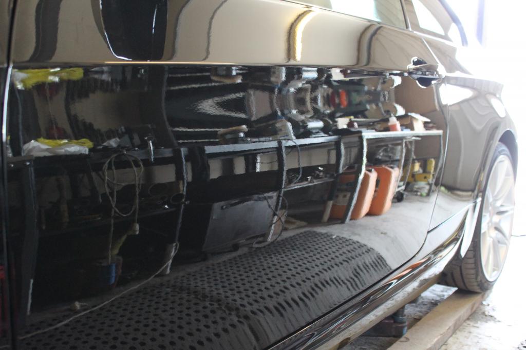

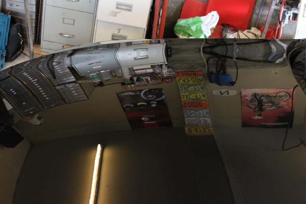

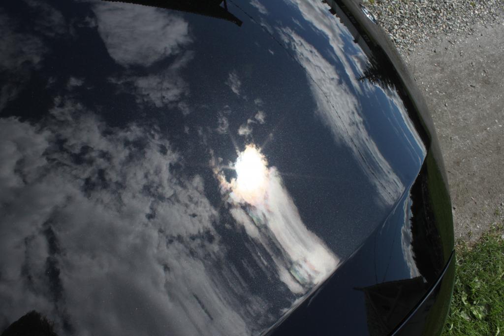

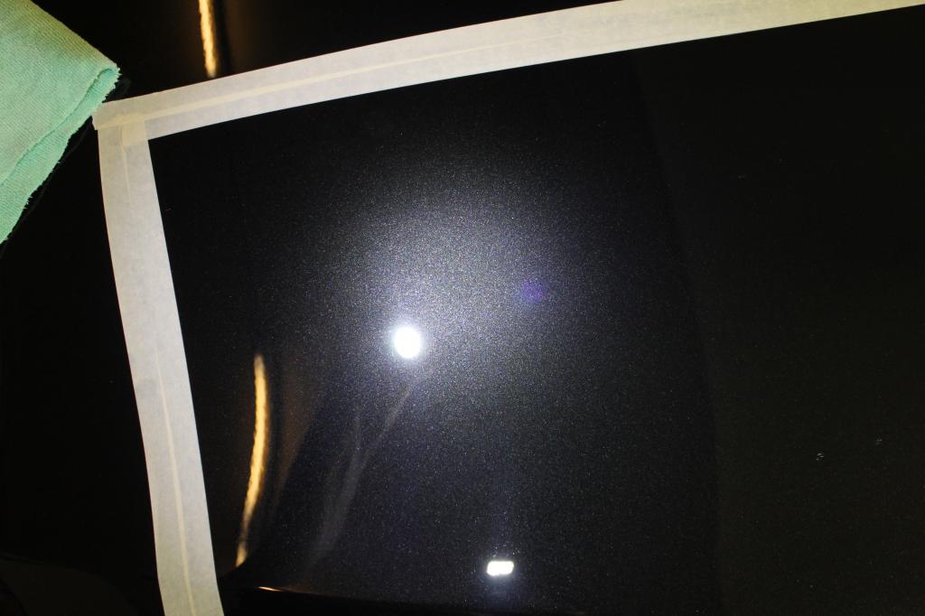

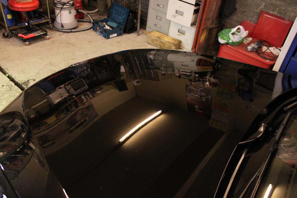

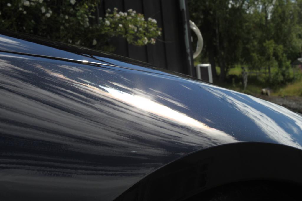

Videre med lakken. Som steg to ble det denne gangen som mange andre ganger SV CFP på hvit sonus med Kestrel DA.
Det begynte å bli bra blankt i garasjen nå :)

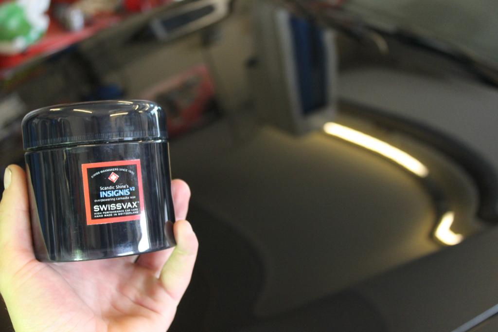

Og som LSP.... Insignis V2 :)

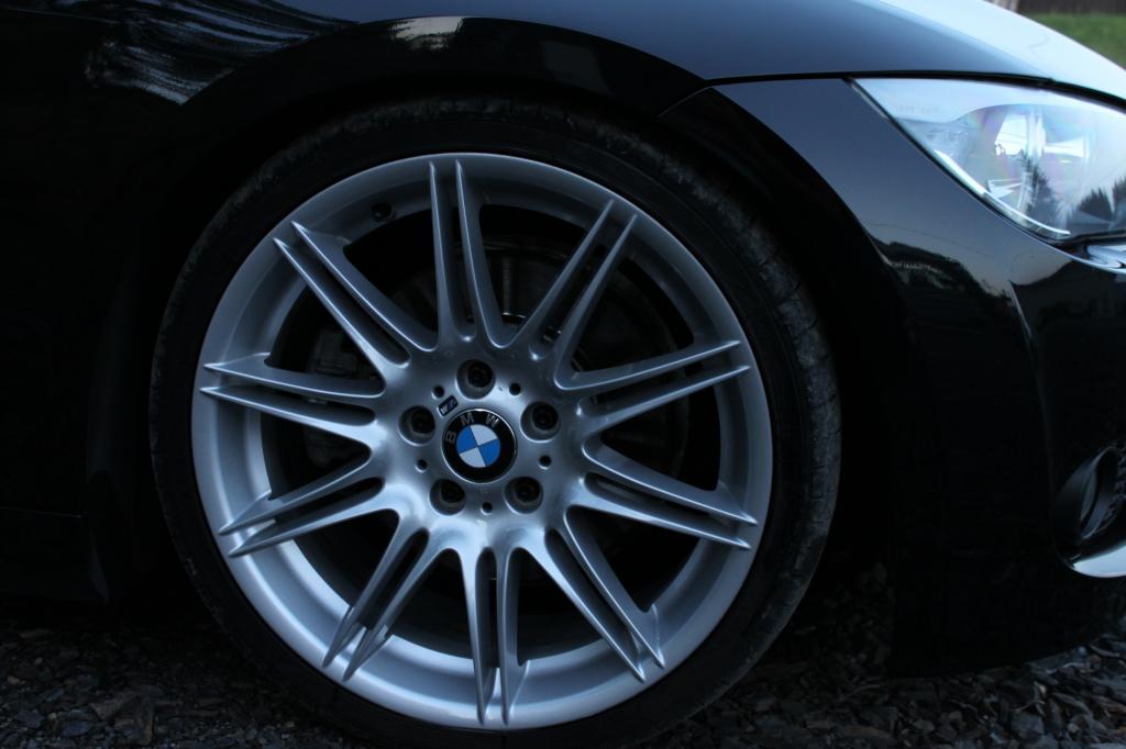

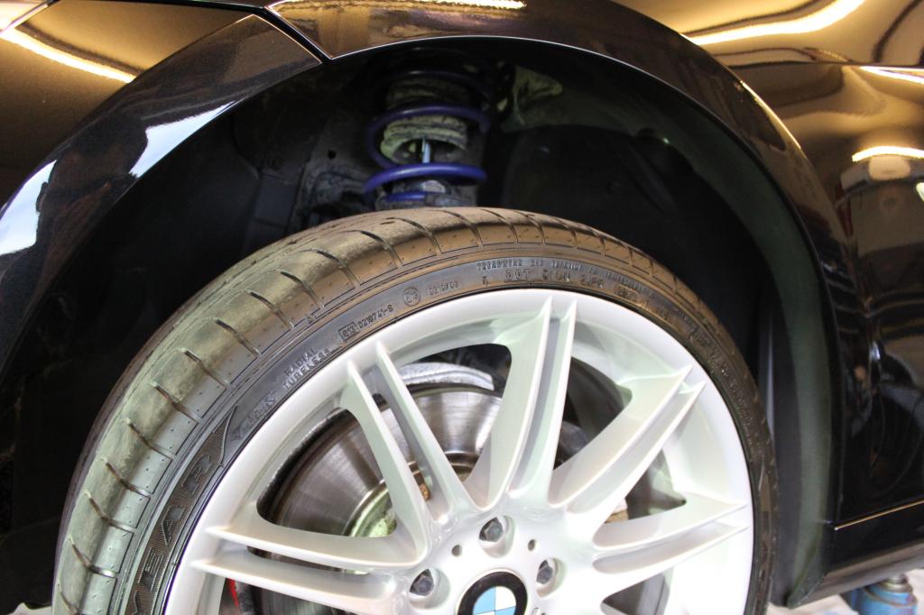

Dekk fikk SV Pneu og hjulbuer CG Bare Bones mens voksen stod å tørket.

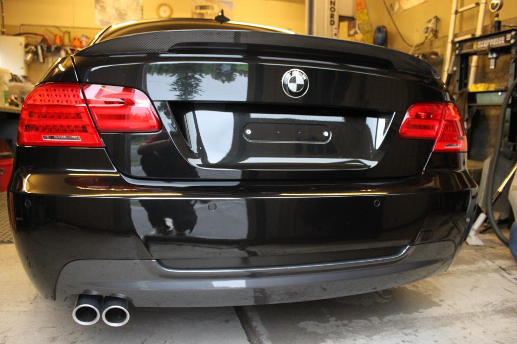

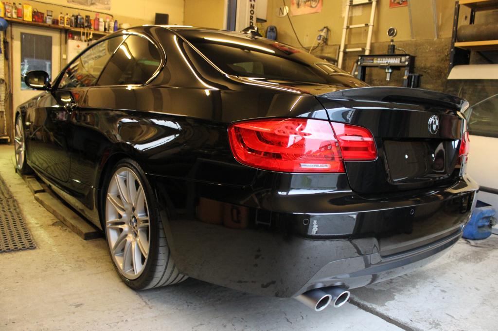

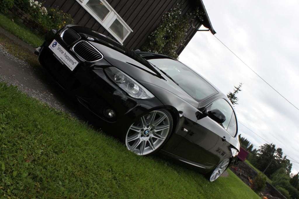

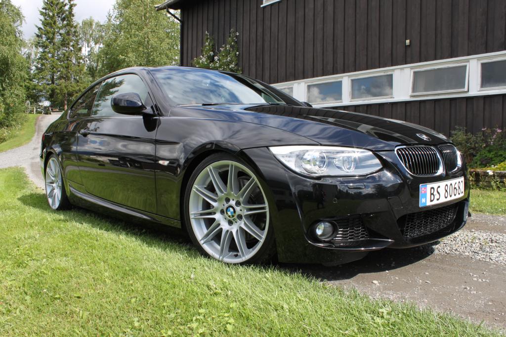

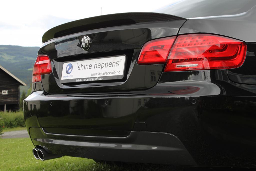

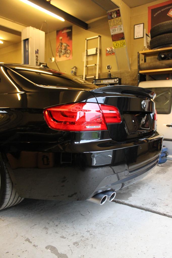

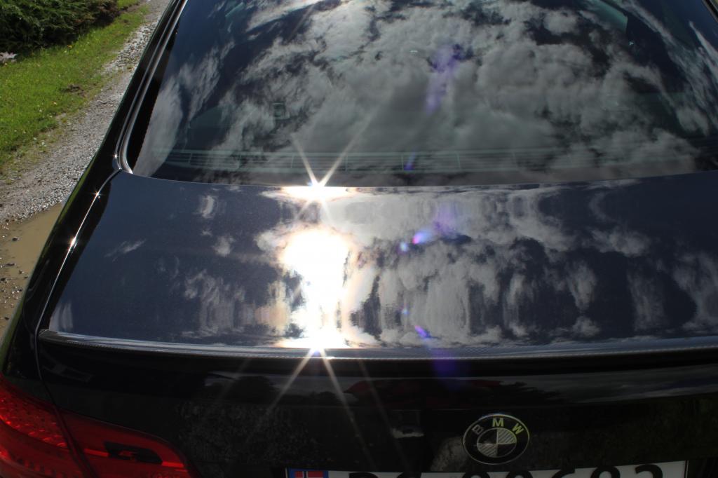

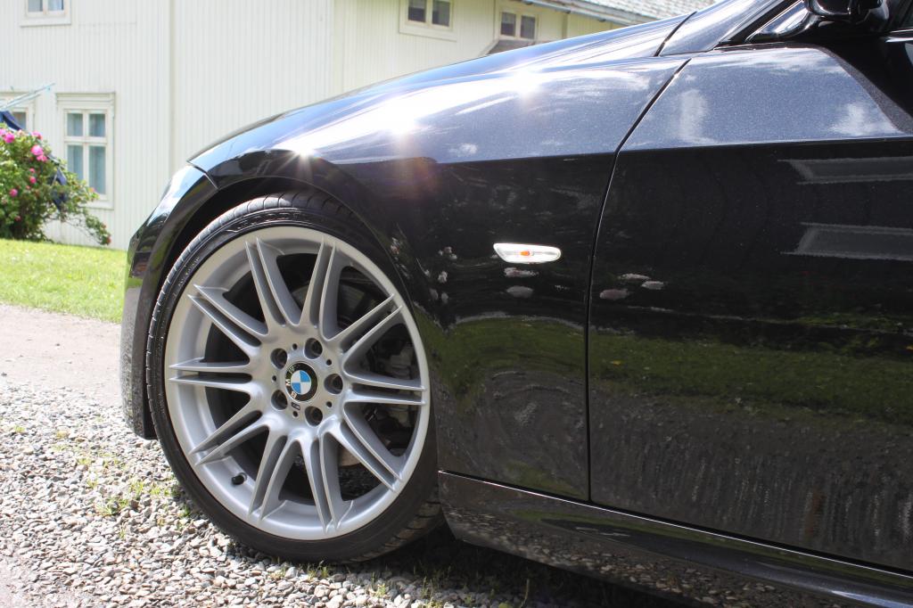

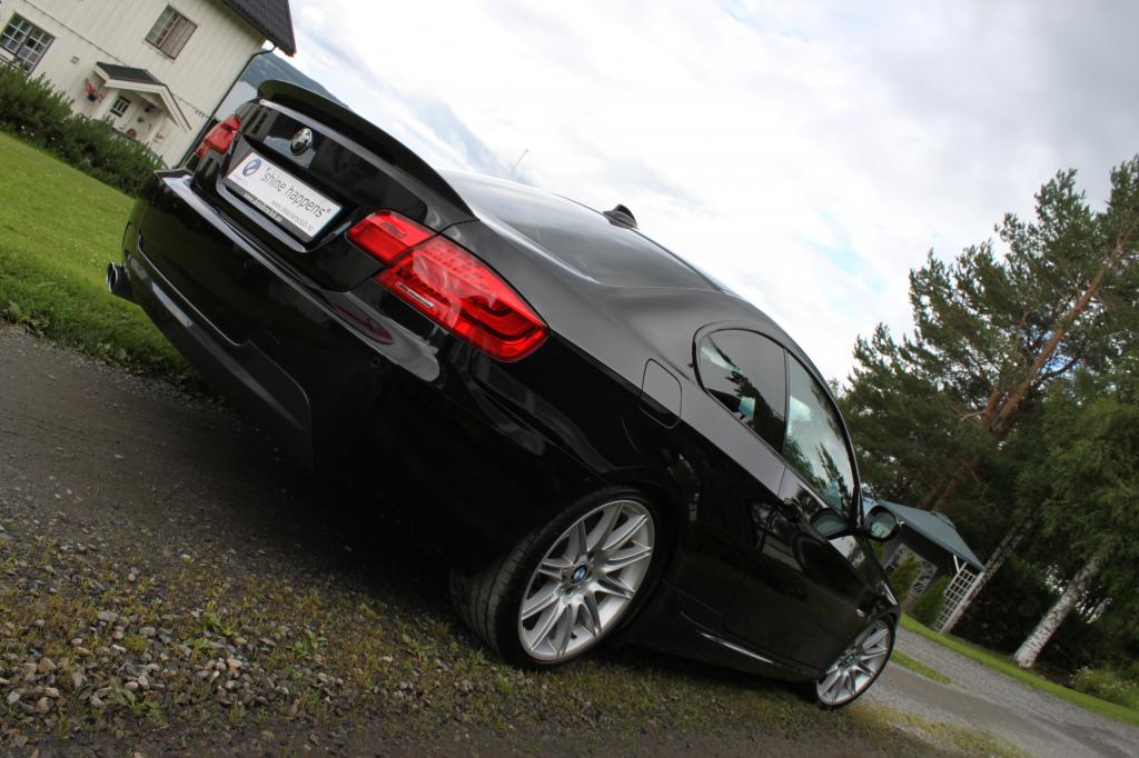

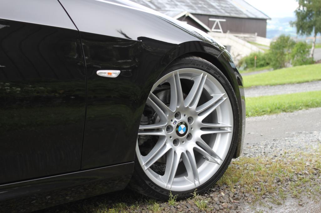

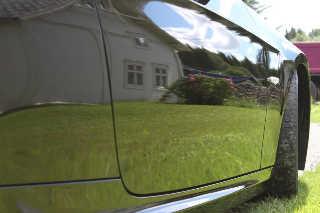

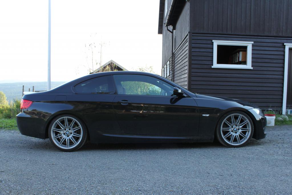

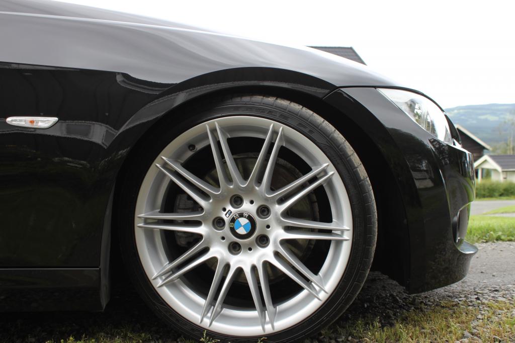

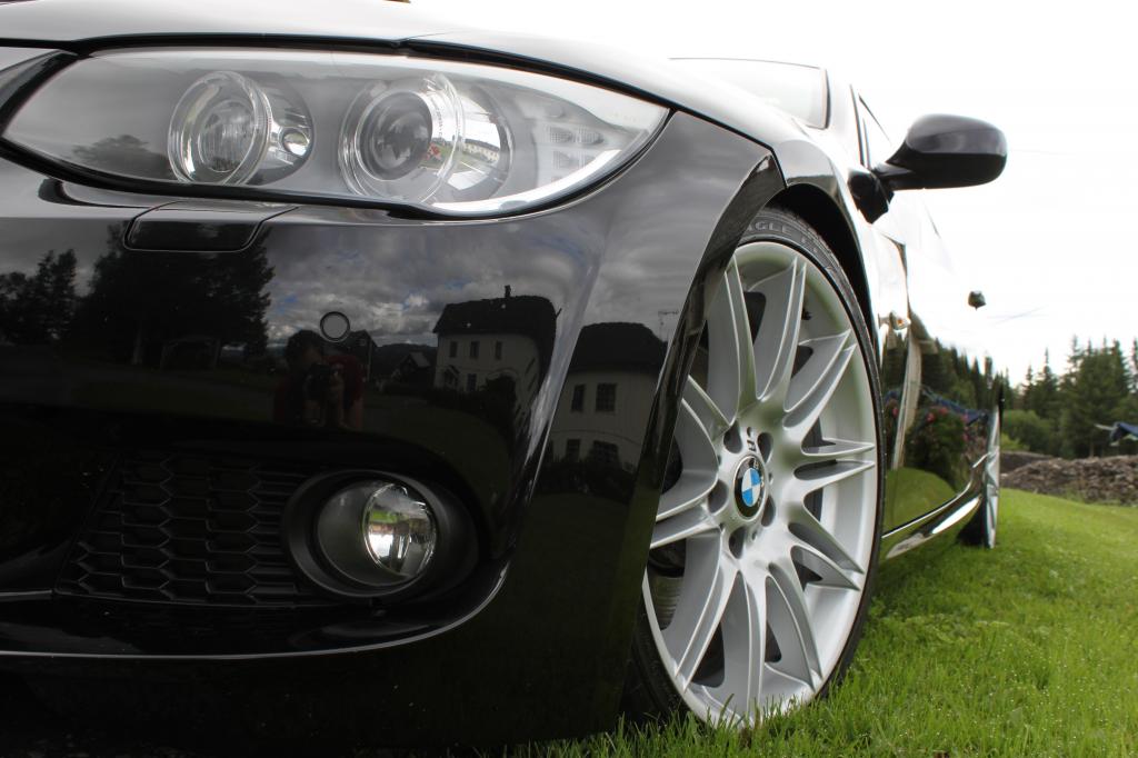

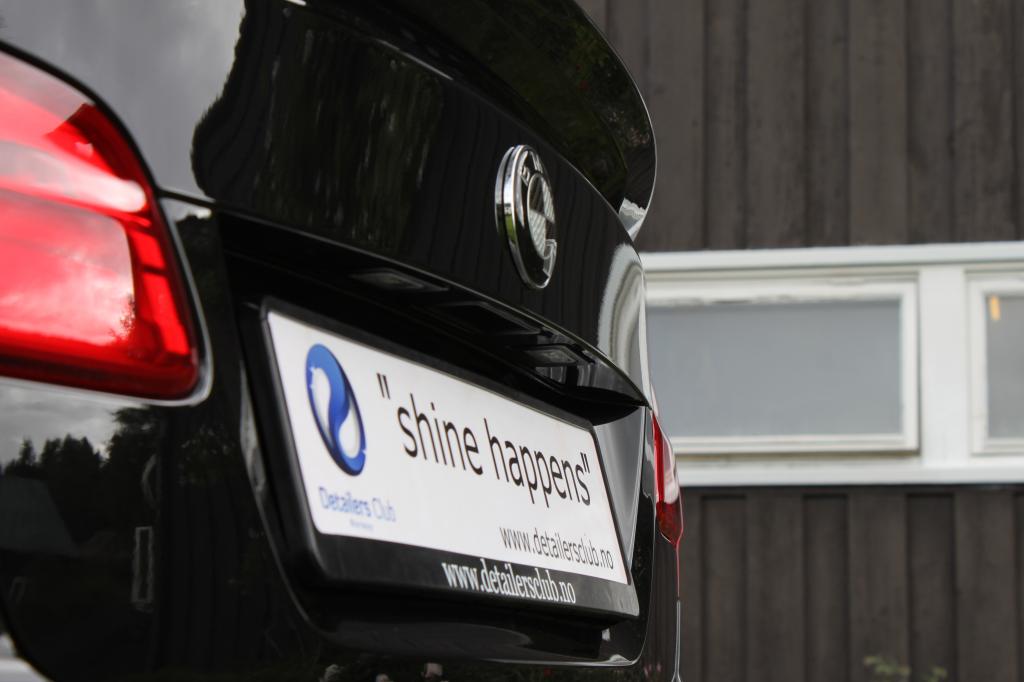

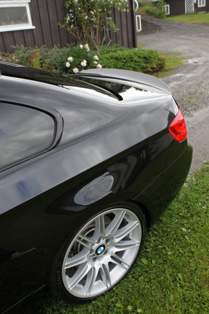

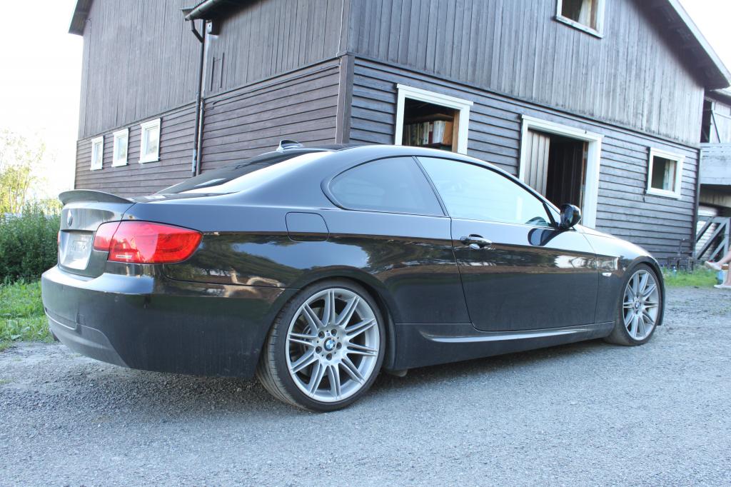

Så litt ferdig bilder :)

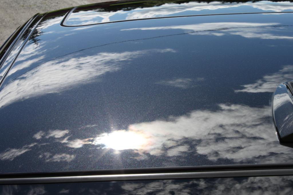

Sola tittet frem etter jeg egentlig hadde tatt ferdigbildene, så da ble det en liten runde til B)

Hva brukte du på eksos og felger?
Takk takk! Eksos ble først vasket med Valetpro Tar and glue remover, så ble de polert med mf og CG Metall Polish. De ble etterpå vokset med SV Autobahn. Felger skulle etter hvert bli vinterfelger, så de ble bare vasket over med Valetpro de også, og Autobahn som LSP :)
