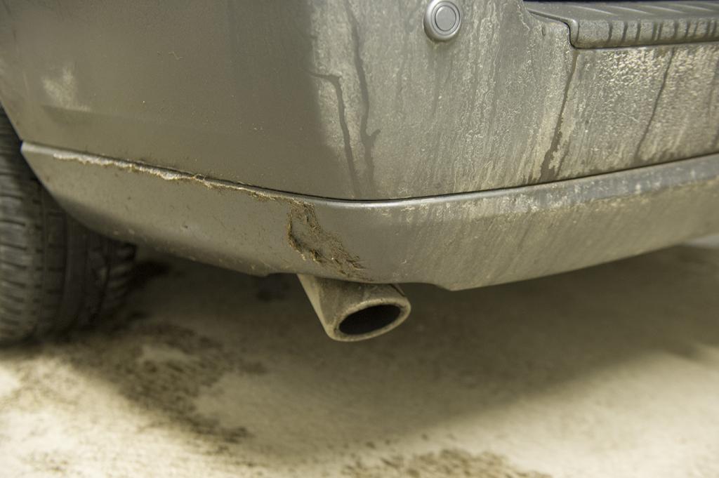

Denne bilen ble kjøpt i sommer og har bare blitt vasket og vedlikeholdt til nå. Bilen har så langt rullet 168.740 km.

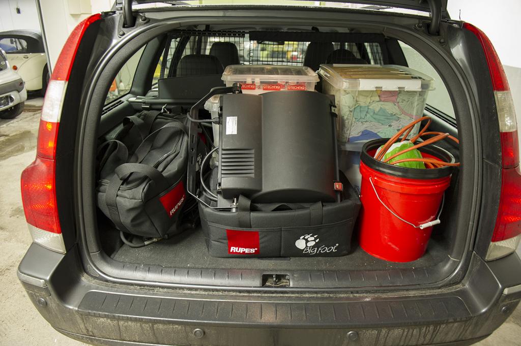

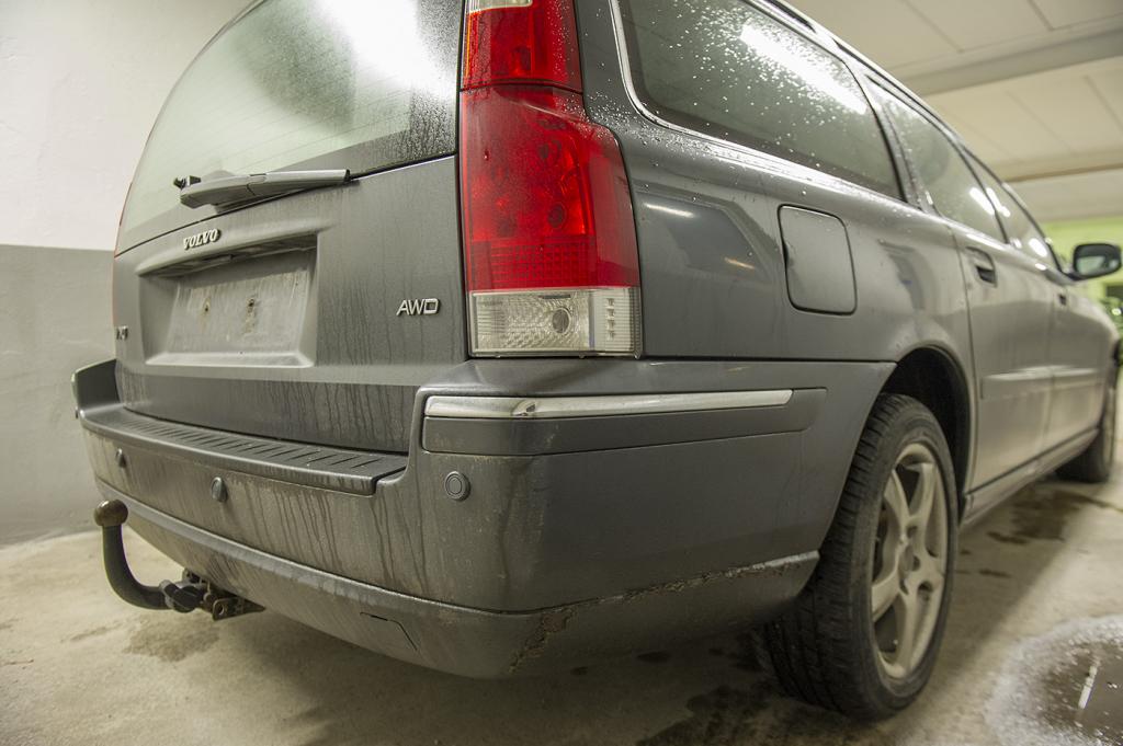

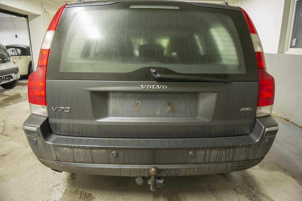

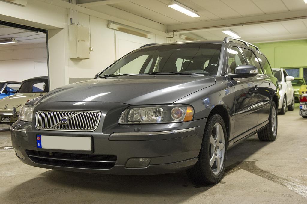

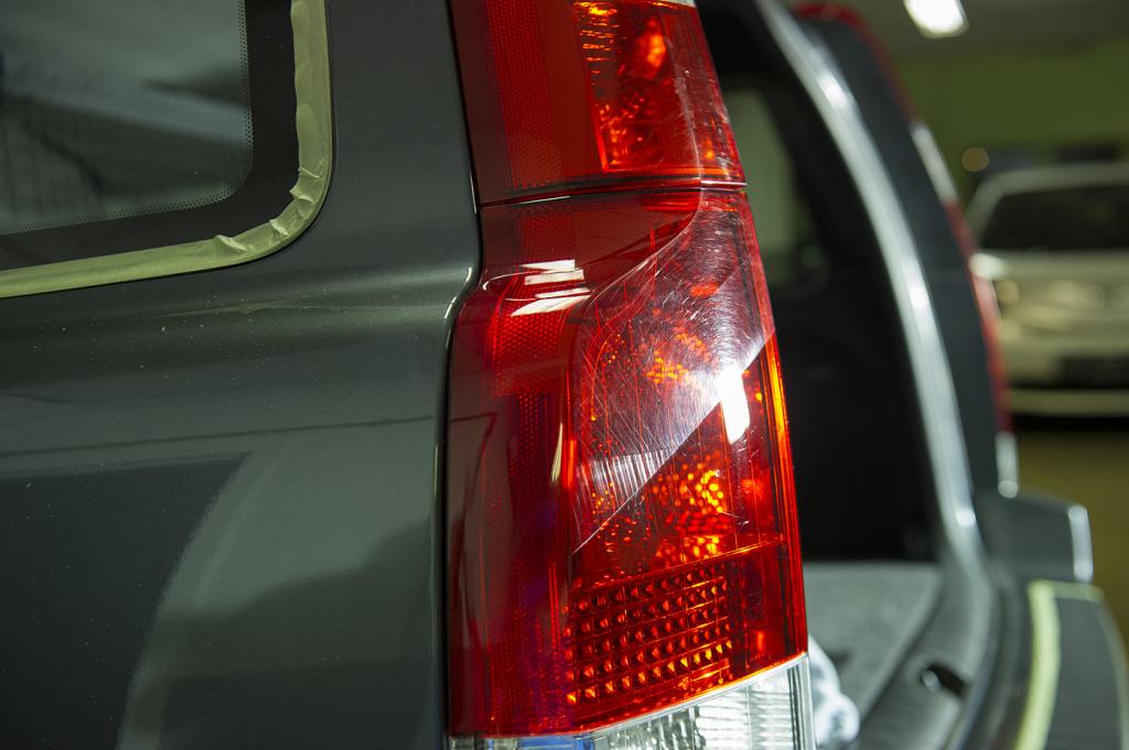

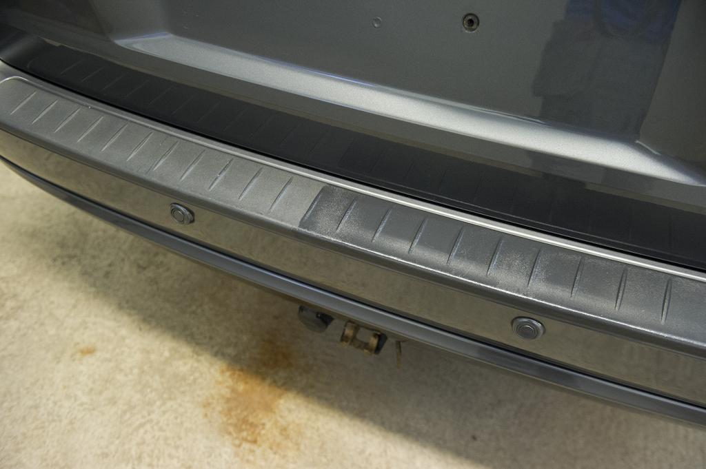

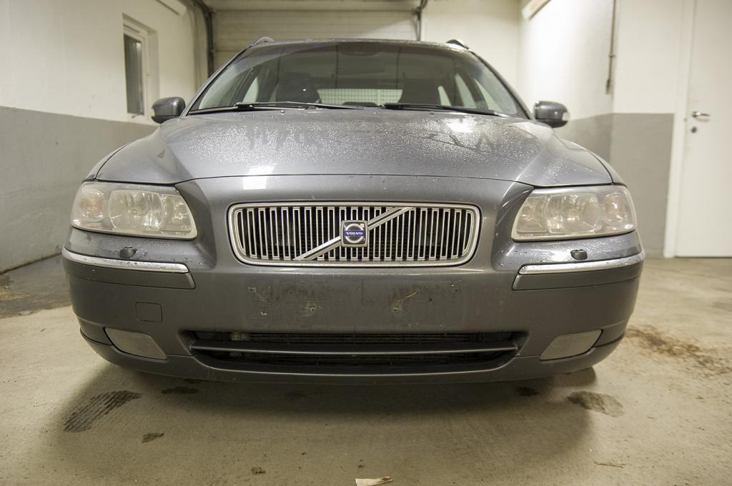

Startet som vanlig på fredag og lastet opp alt av utstyr som trengtes for å kunne strekke opp vogna i løpet av helga. Ved ankomst av lokalet ble skilter plukket av og bilder før oppstart ble tatt.

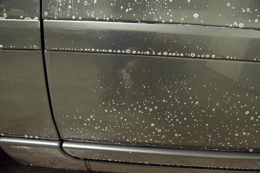

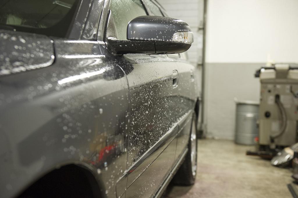

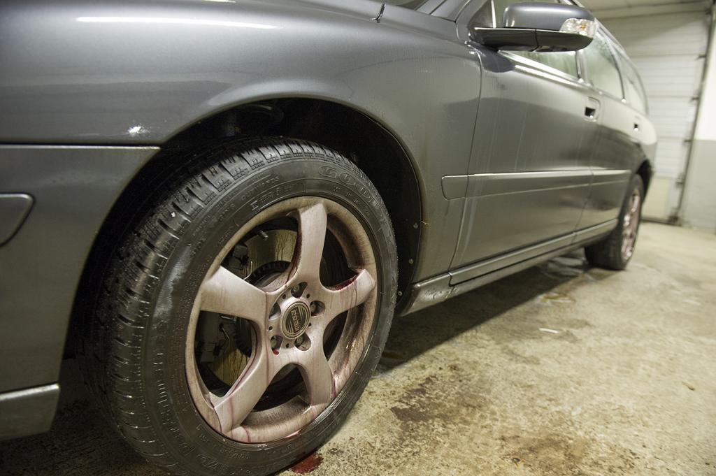

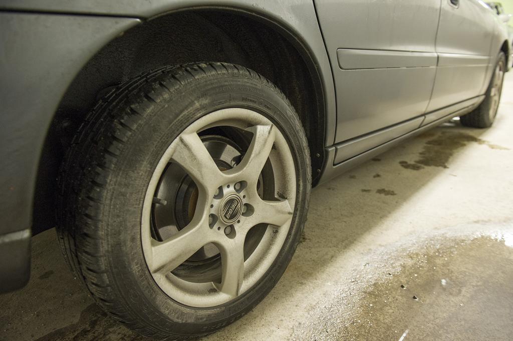

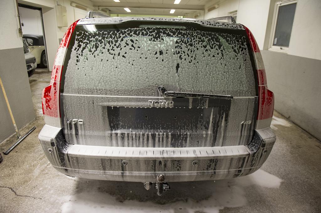

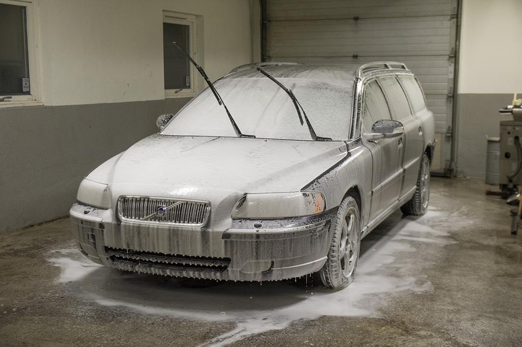

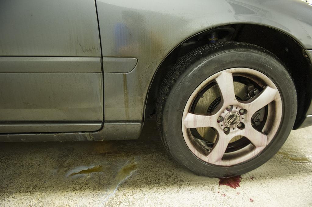

Vasken startet som vanlig med Prickbort på lakk fra vinduer og ned mens felger fikk P21s. Begge disse fikk en virketid på ca 10 minutter før avspyling.

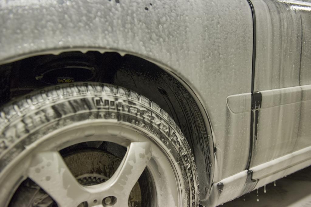

Neste produkt ut var Autofoam i sterk blanding som fikk ligge ca like lenge som forrige runde.

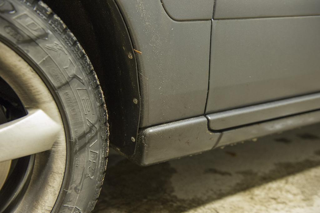

Dekksider ble skrubbet med Surfex HD 1:5. Her var det ganske mye skitt som kom ut.
Nok en avspyling ble tatt og så var det tid for Korrosol på lakk og felger. Her også var det litt å finne i løpet av de 10 minuttene produktet fikk virke.

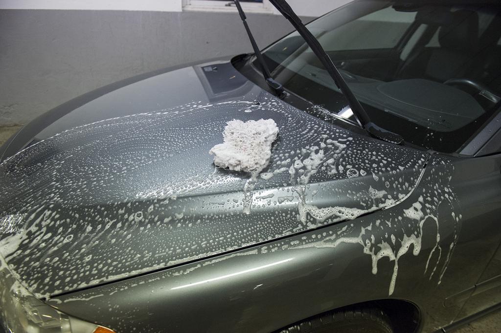

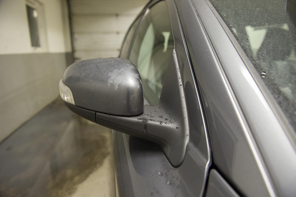

Etter enda en avspyling var det tid for berøringsvasken. Denne ble tatt med Swisvax mitt og CG Maxi Suds II i bøtta.

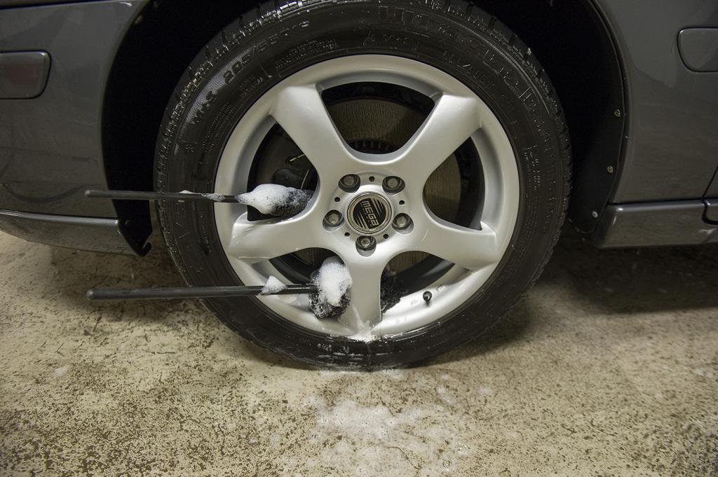

Felger fikk berøringsvask med diverse børster til slutt.

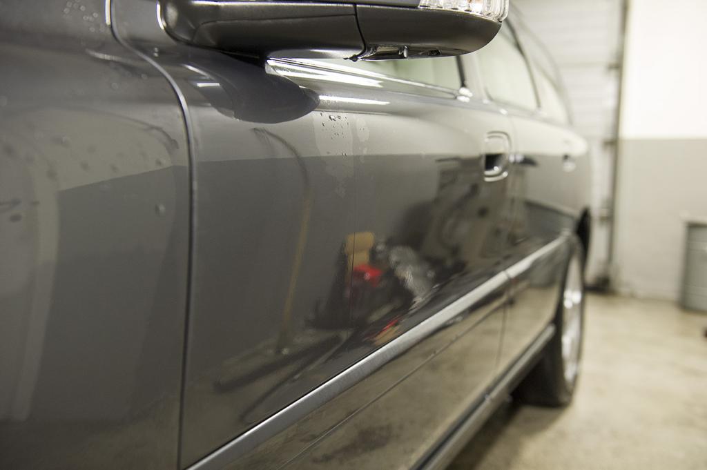

Vannet lå nå flatt på alle paneler så her var det null beskyttelse igjen.

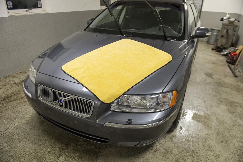

Tørkejobben ble som vanlig tatt med CG MIracle Dryer.

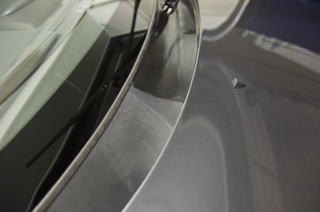

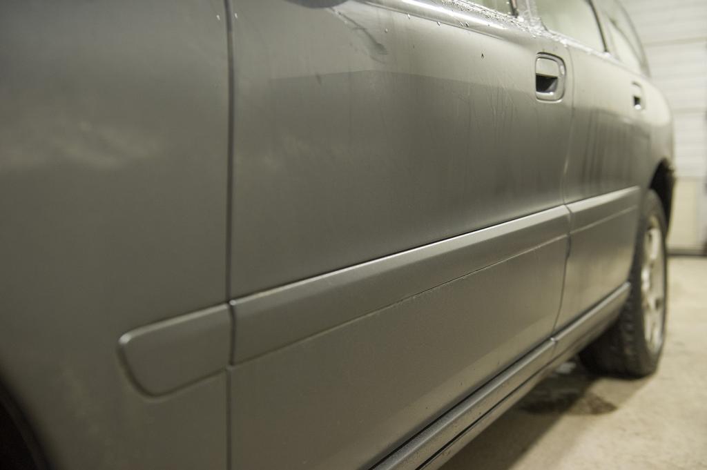

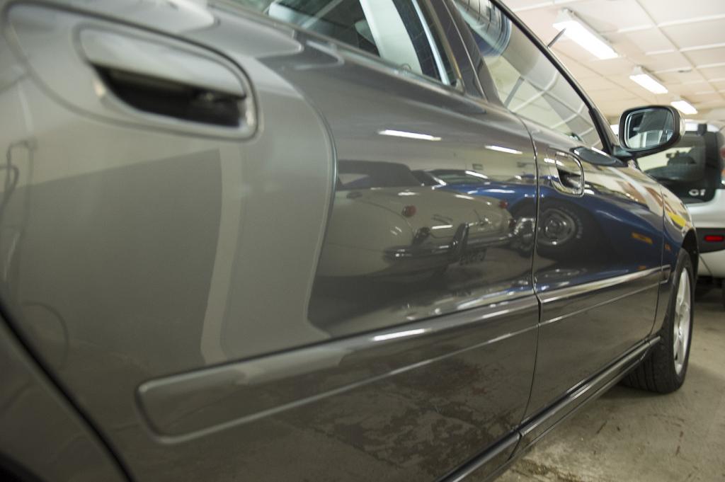

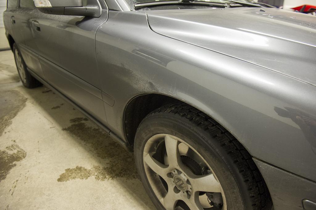

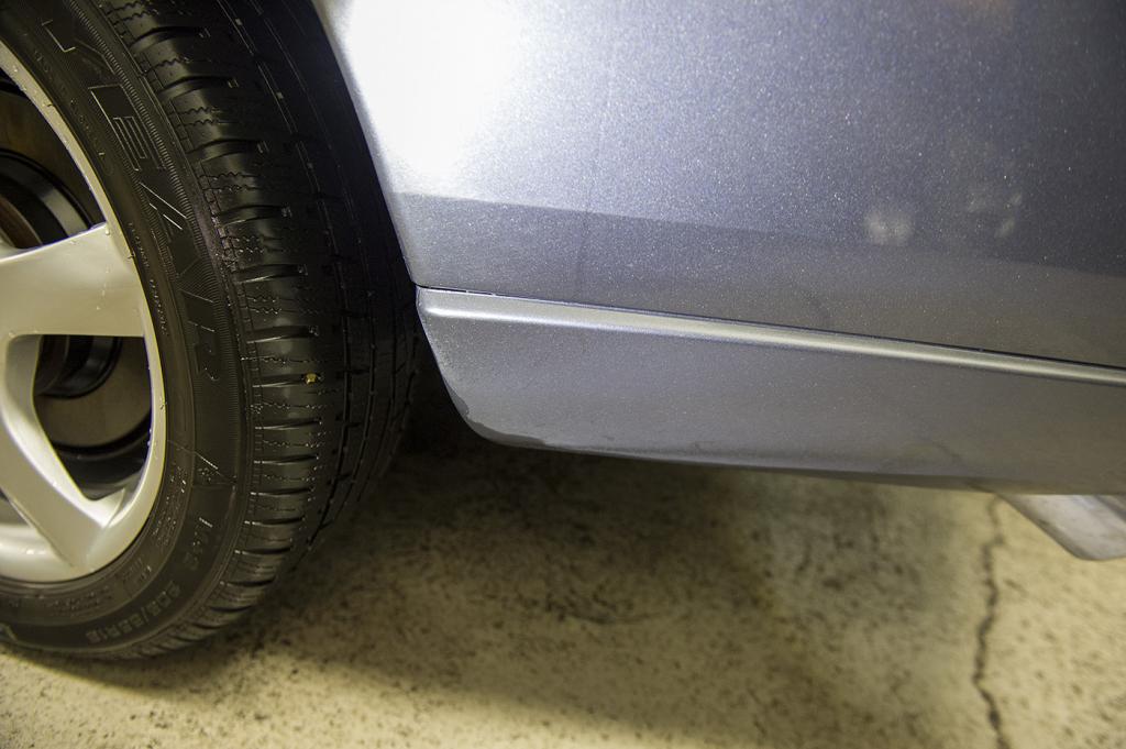

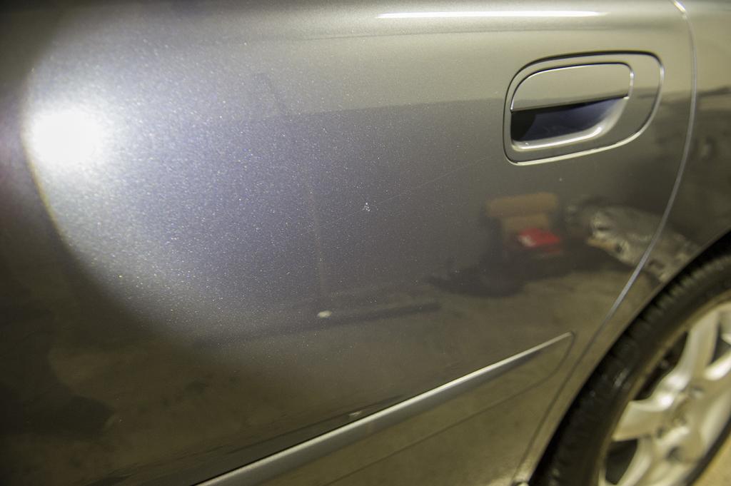

Så til litt inspeksjon av lakken.

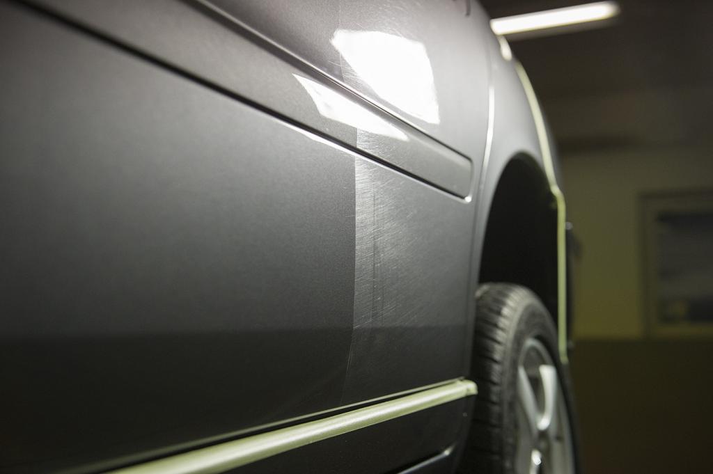

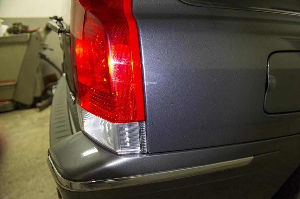

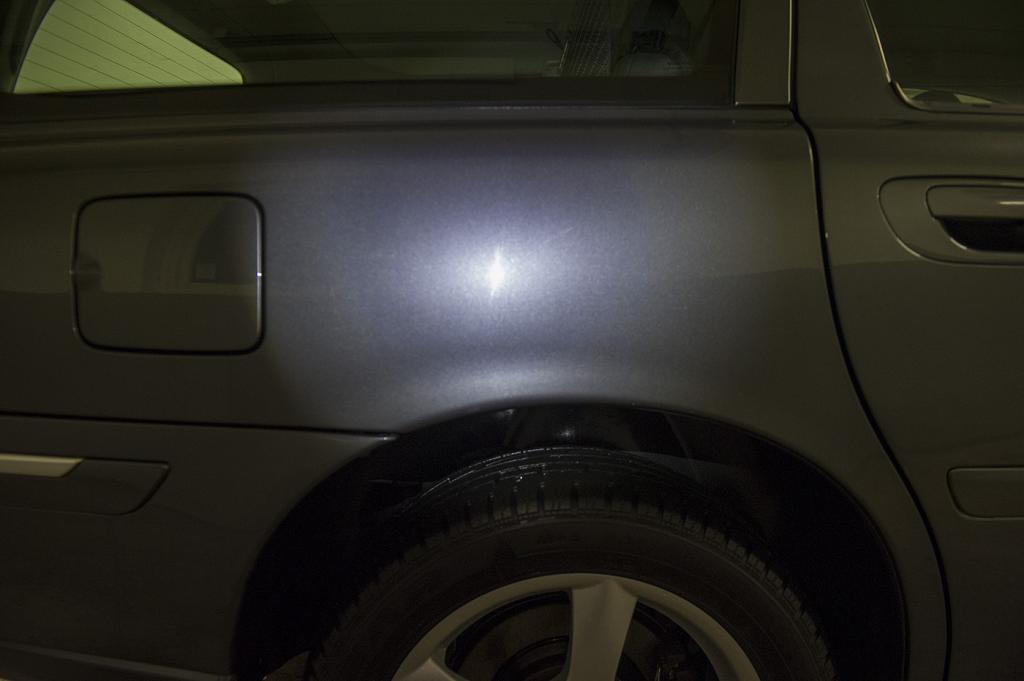

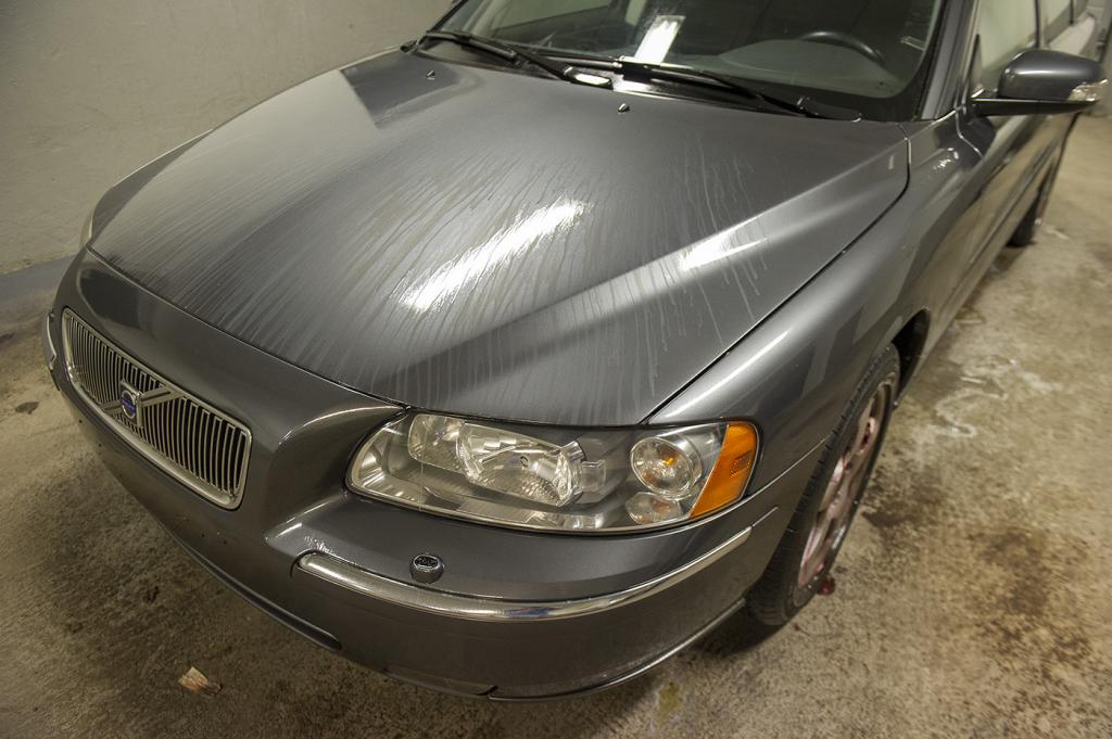

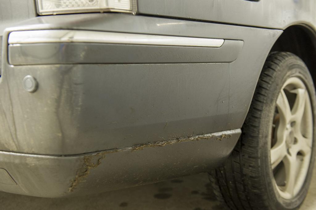

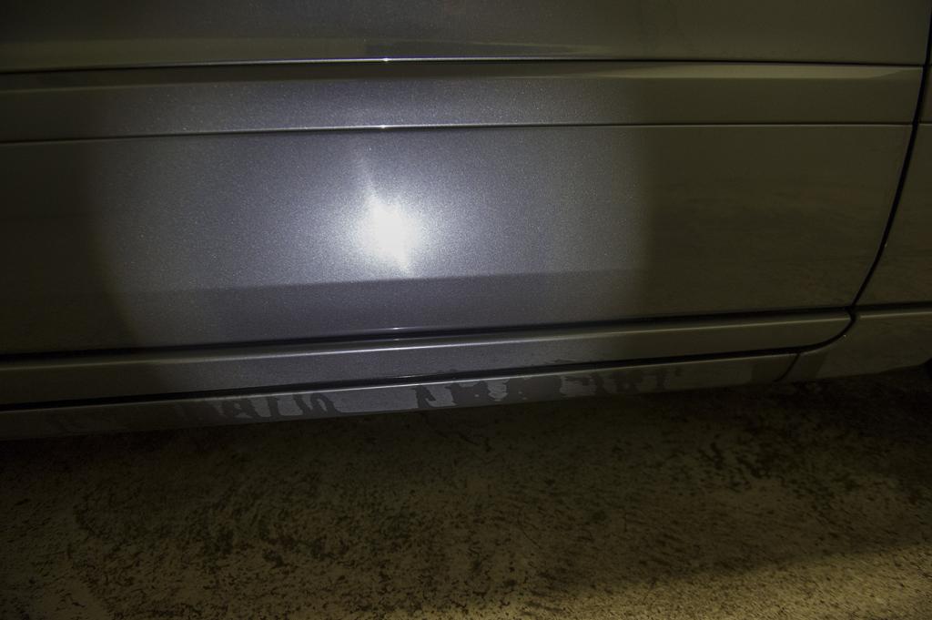

Generelt inntrykk var en litt blass overflate, en god del RDS og swirls.

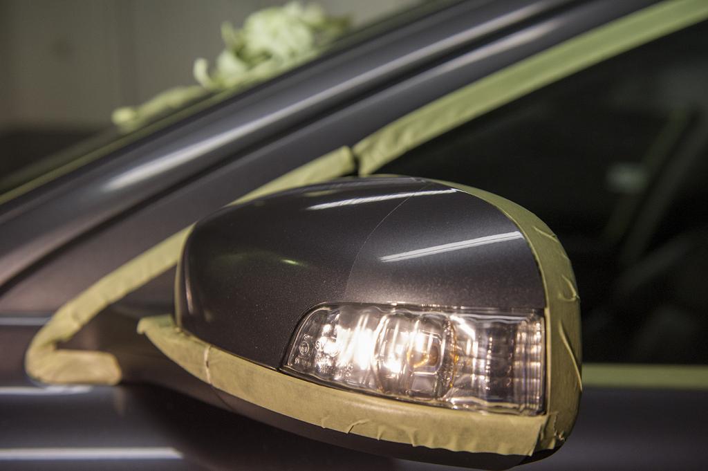

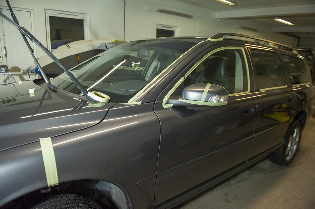

Bilen ble så maskert opp klar for litt maskinpolering. Var en del gummilister og plast som burde beskyttes her.

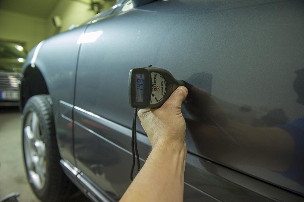

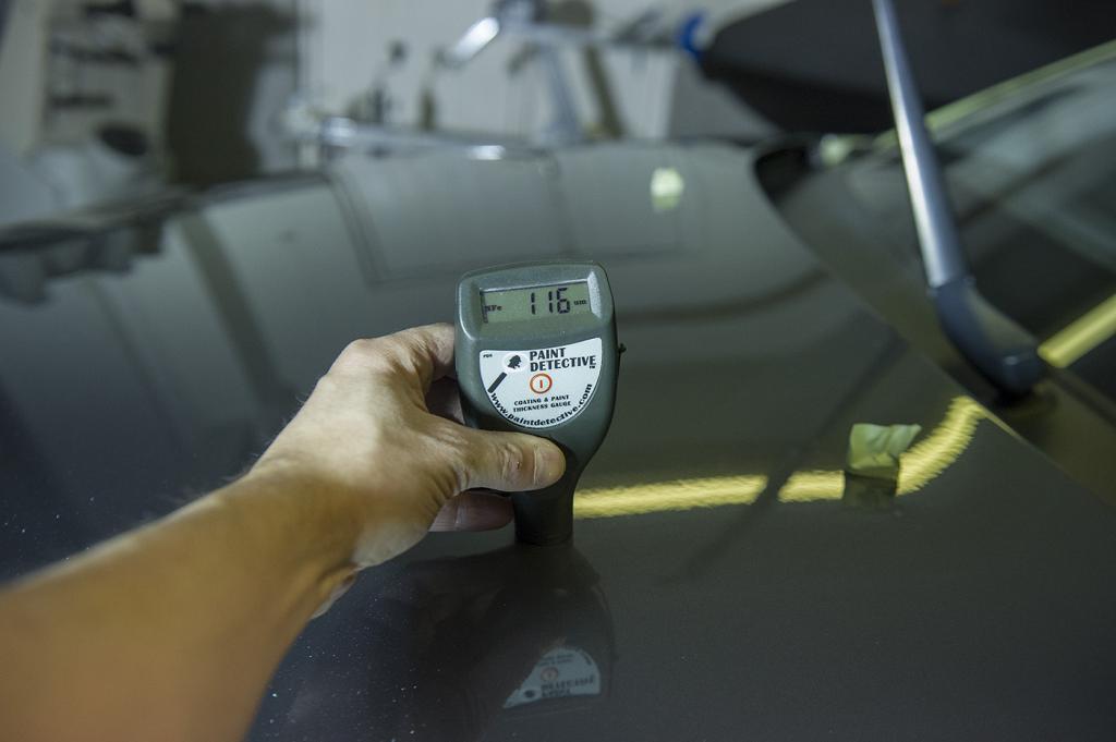

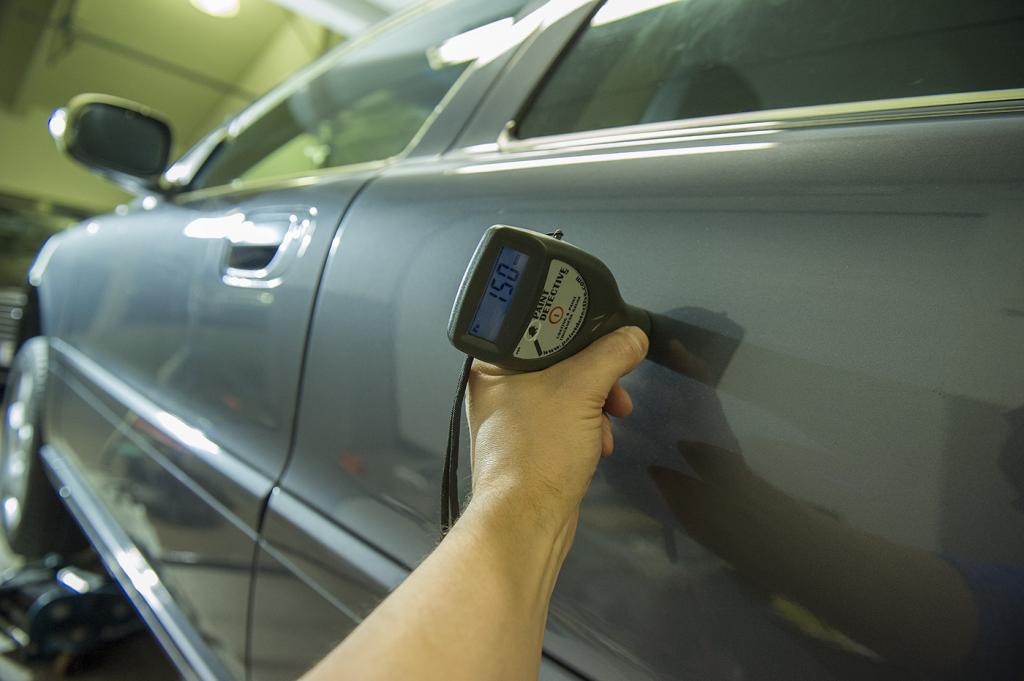

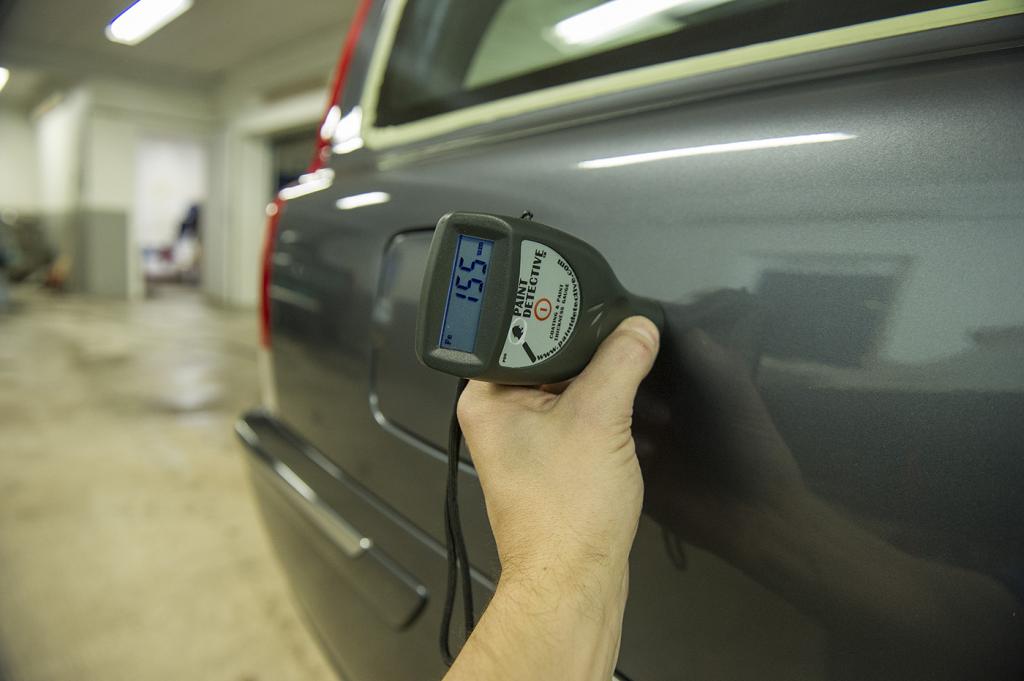

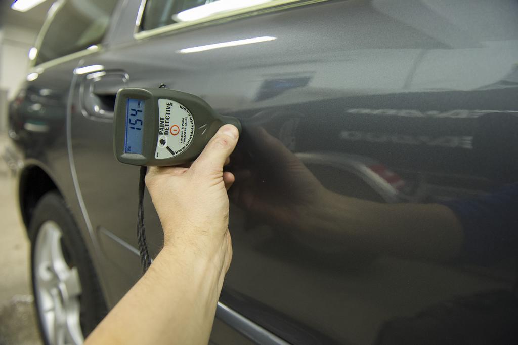

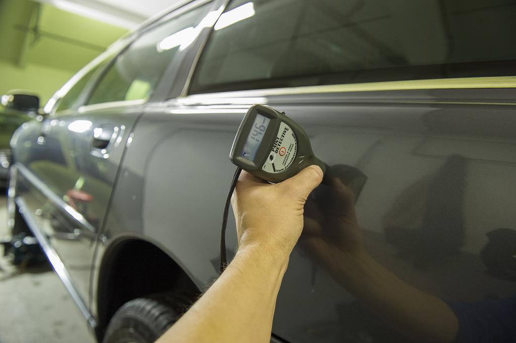

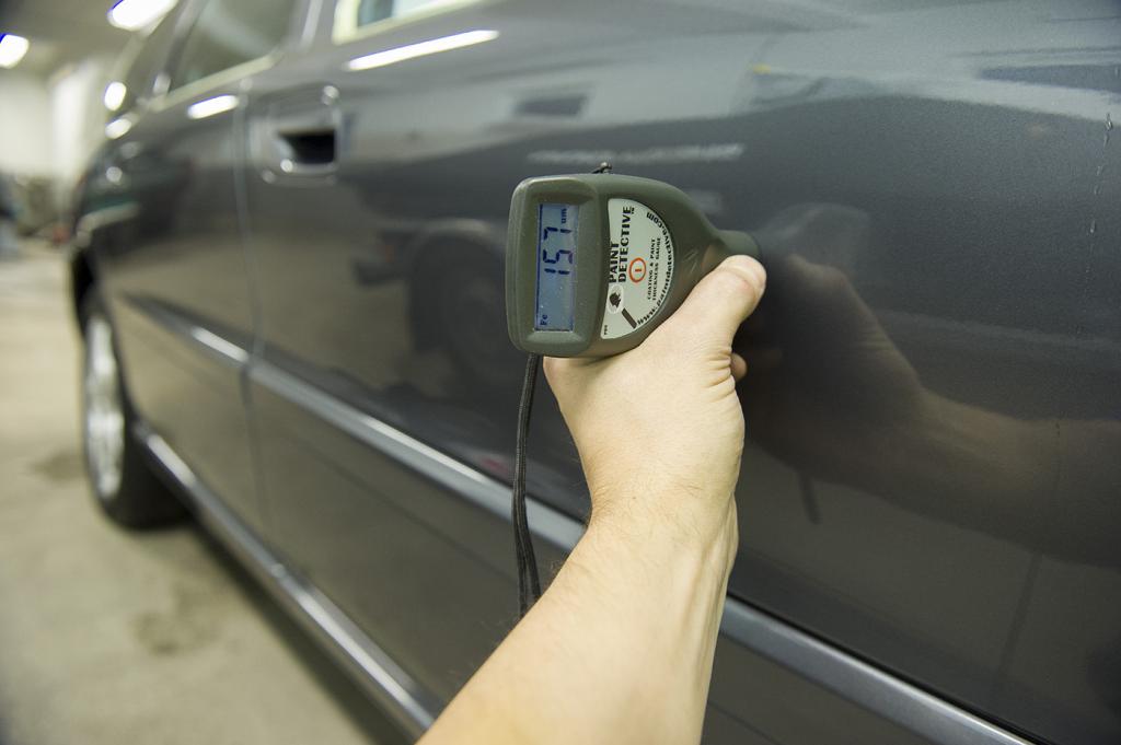

Lakkmålinger ble så utført og viste målinger er et snitt av 5-6 punkter pr panel. Her var det jevnt over trygge verdier og ingen tegn til omlakkering.
Panser.
Venstre forskjerm.
Venstre dør forran.
Venstre dør bak.
Venstre skjerm bak.

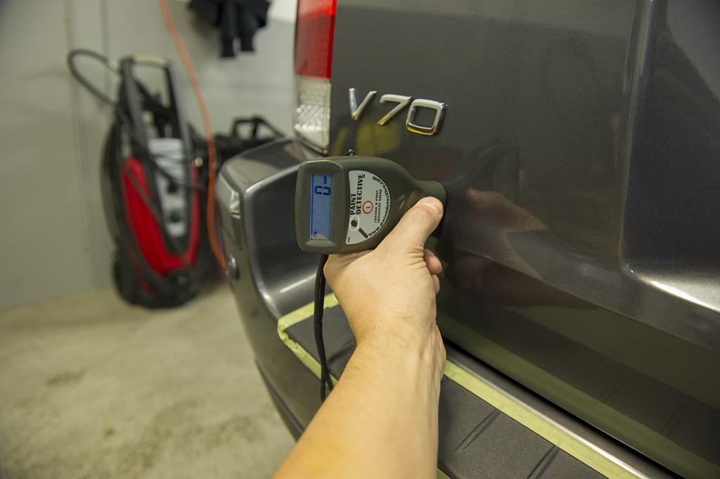

Bakluke er i glassfiber så her er det ikke mulig å måle tykkelse. Det er også greit å ha i bakhodet med tanke på varmgang når en polerer.
Høyre skjerm bak.
Høyre dør bak.
Høyre dør forran.
Høyre skjerm forran.
Tak.

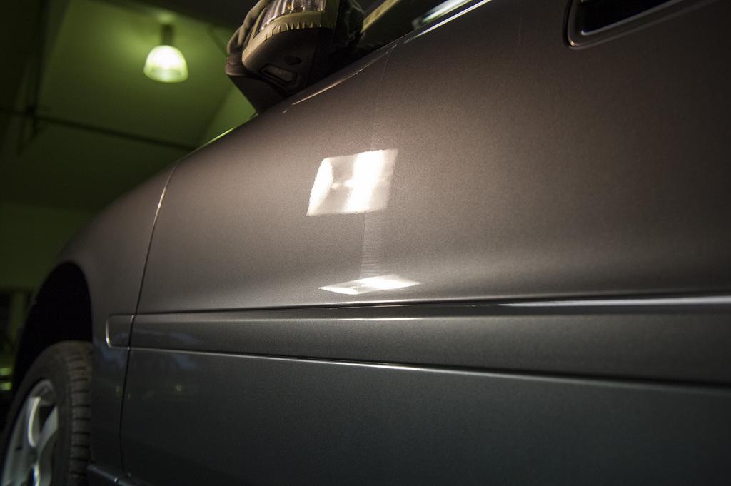

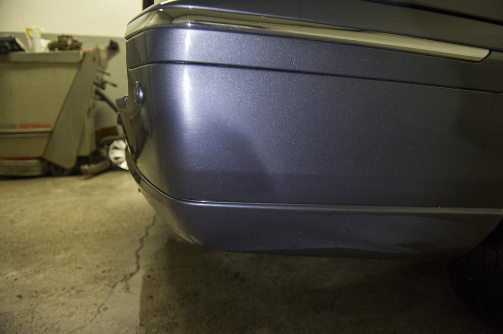

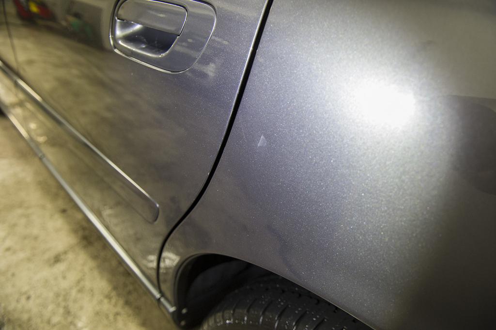

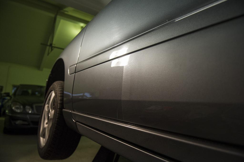

Jeg hadde satt meg som mål å få tatt bilen grundig denne helga og få den så strøken i lakken som mulig. Dette skjønte jeg fort underveis at det kom til å bli vanskelig pga tid. Dette er noe av det hardeste jeg har vært borti av lakk, og det sammenlignet både med keramisk Mercedes lakk og BMW lakk.

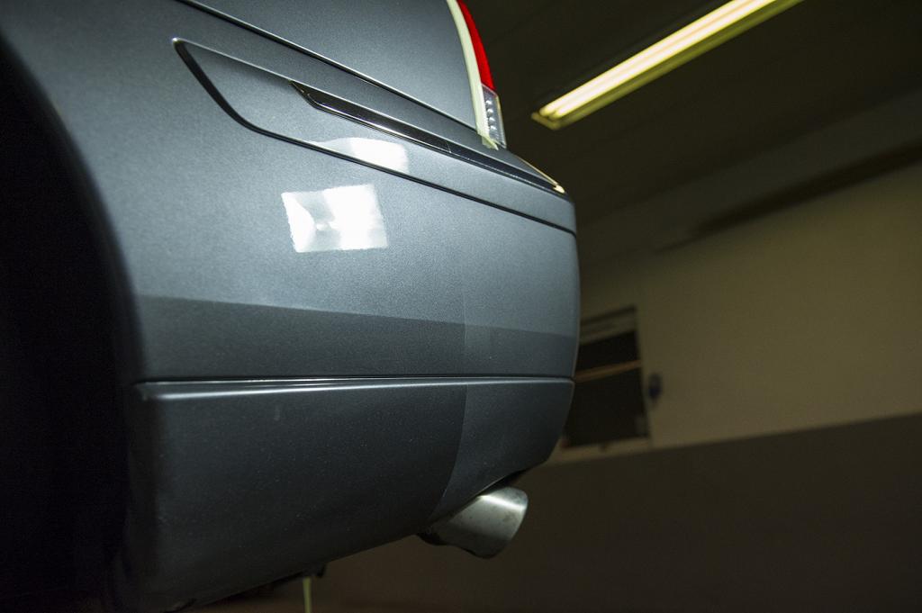

Grovsteget ble kjørt med Metabo roterende, Menzerna hvit pad og FG400. Her krevde samtlige paneler 4-5 omganger med tilsvarende mange pass per omgang før jeg kunne si meg passe fornøyd.
Bilen har desverre en del grove RDS som måtte få bli igjen og disse vil heller få mer oppmerksomhet til våren igjen.
Videre følger en del 50/50 underveis. Wipedown med Monopol ble utført fortløpende.

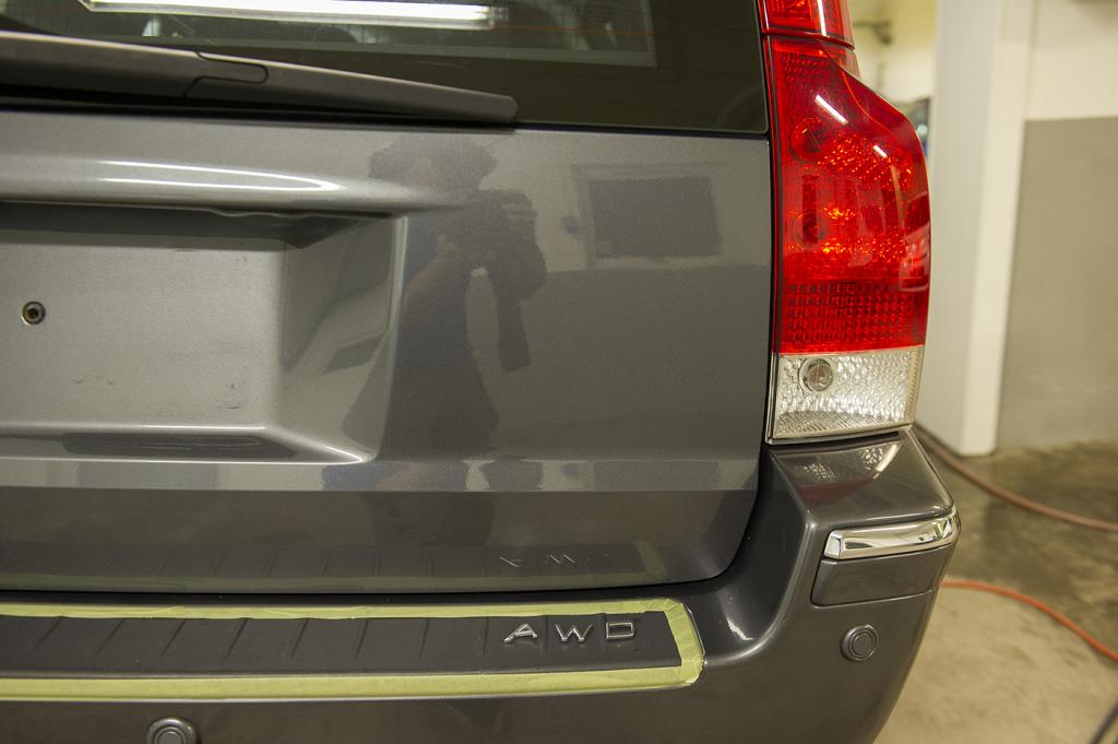

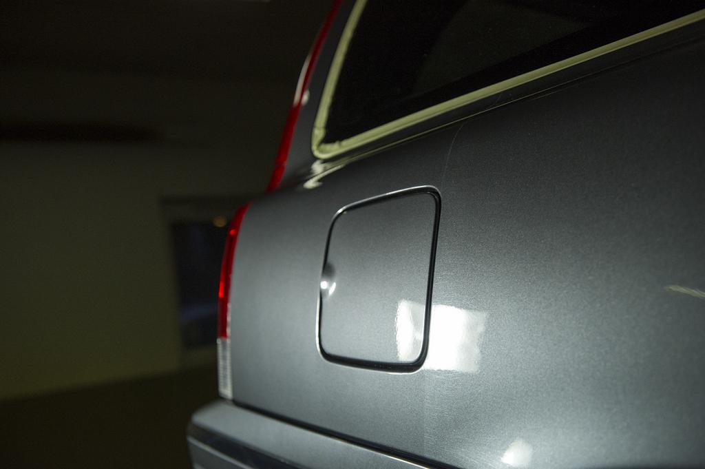

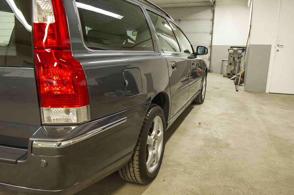

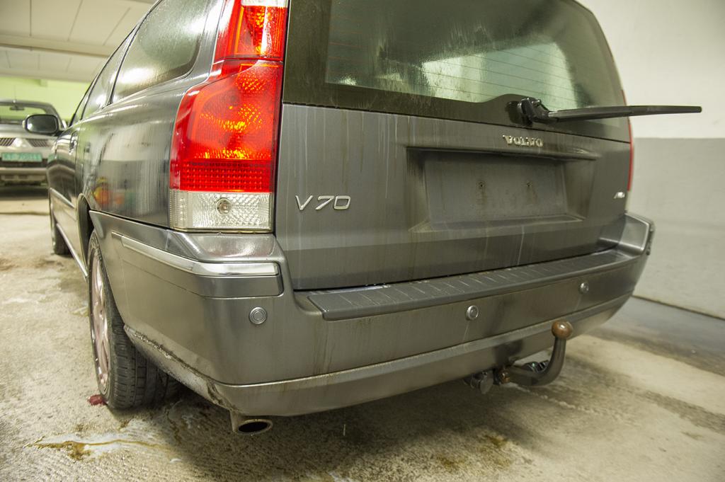

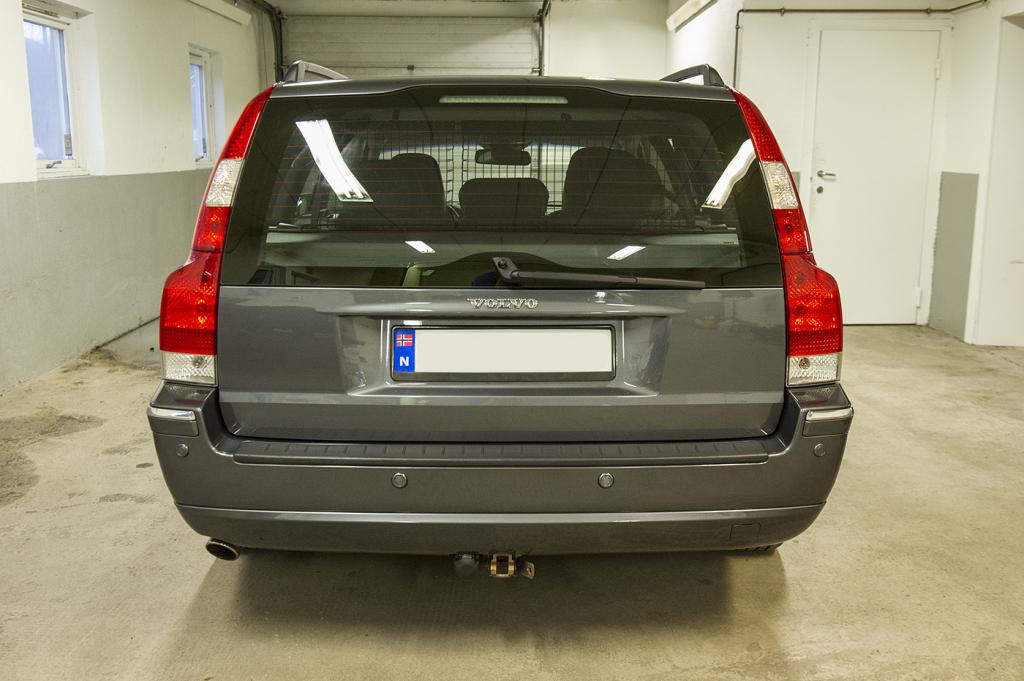

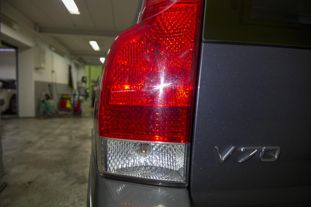

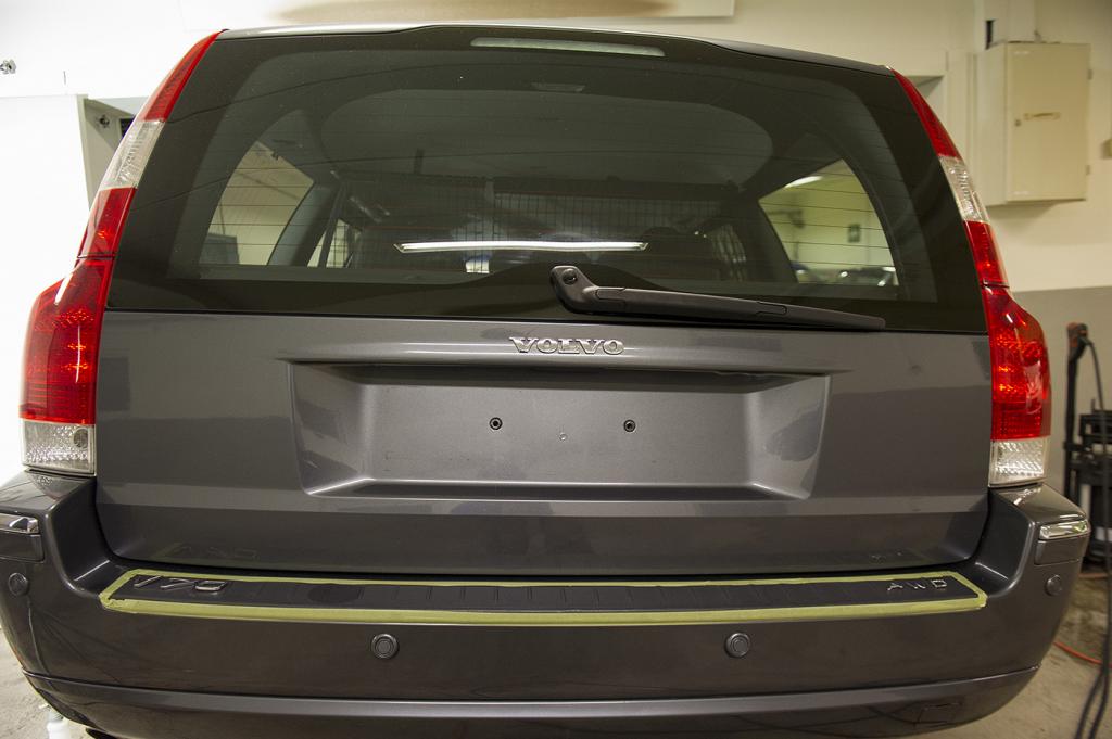

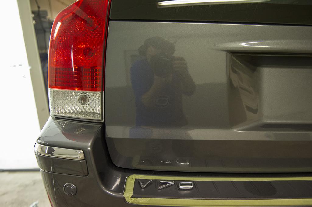

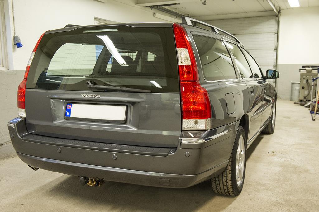

Før jeg begynte på bakfangeren tok jeg et lite avbrekk for å gjøre bakenden litt mer "clean" ved å fjerne litt tekst på bakluka. Merkene ble omhyggelig fjernet med plastskrape og limrester ble fjernet med citrus rens.

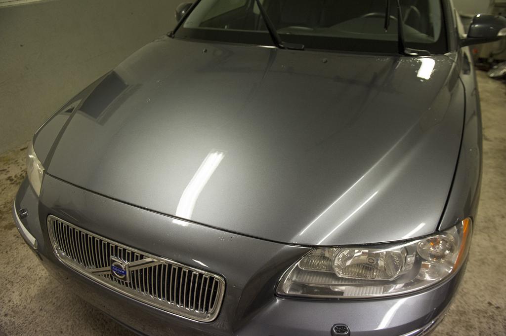

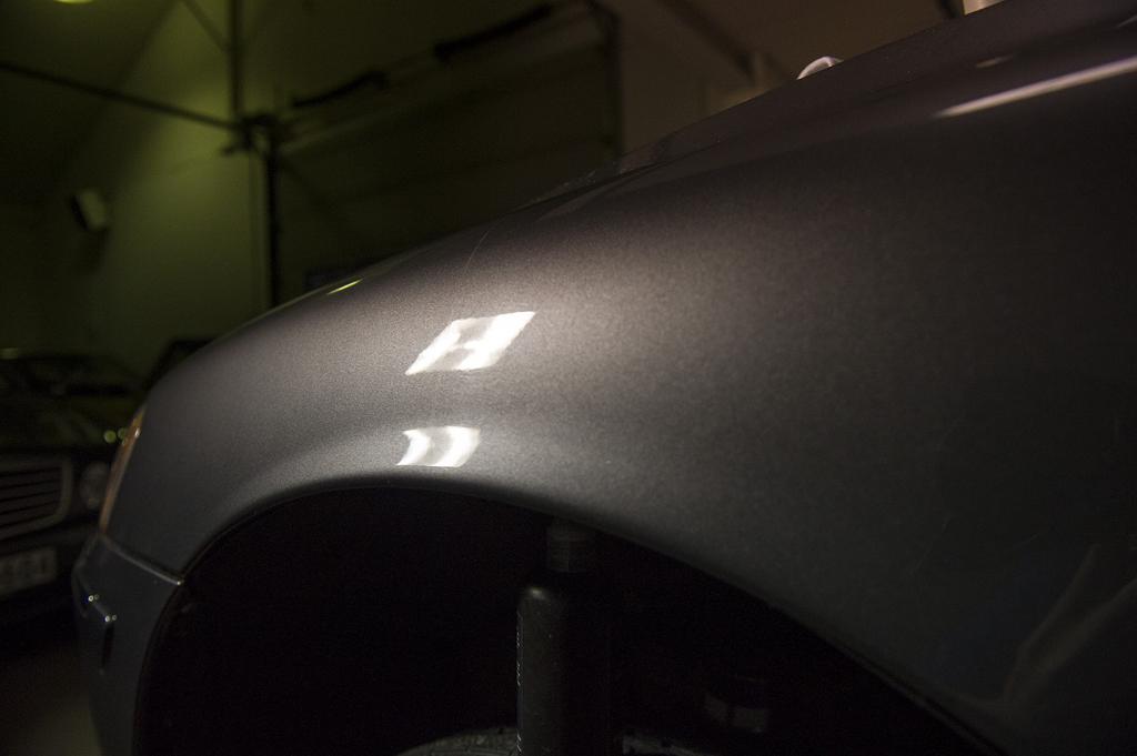

Grovsteget ble omsider ferdig og det var dags for en ny runde med finsteget for å rydde opp i litt hologrammer. Dette ble kjørt med Rupes Bigfoot 15 og gul polish på gul pad. Når denne runden var ferdig så det slik ut.
Jeg hadde som tidligere nevnt store planer om å få denne ganske strøken og kunne legge en ordentlig lakkforsegling.

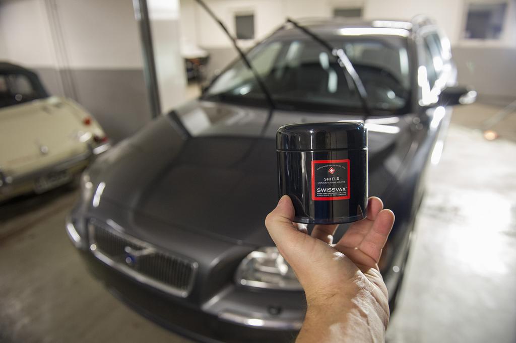

Siden det nå i mine øyne gjenstår diverse arbeid til våren ble det derfor lagt voks istedet, og valget falt enkelt på Swissvax Shield.

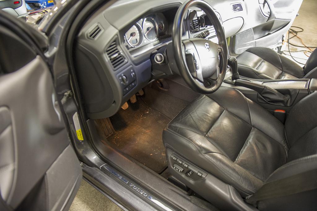

Dette er en familievogn med alt det fører med seg av groms og skitt :)

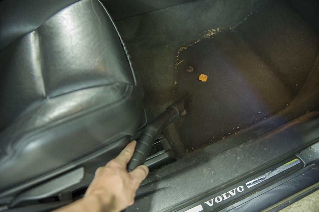

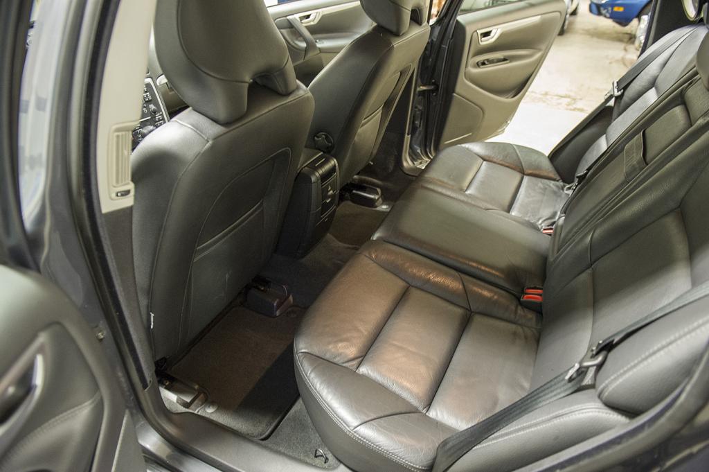

Før oppstart så det slik ut.

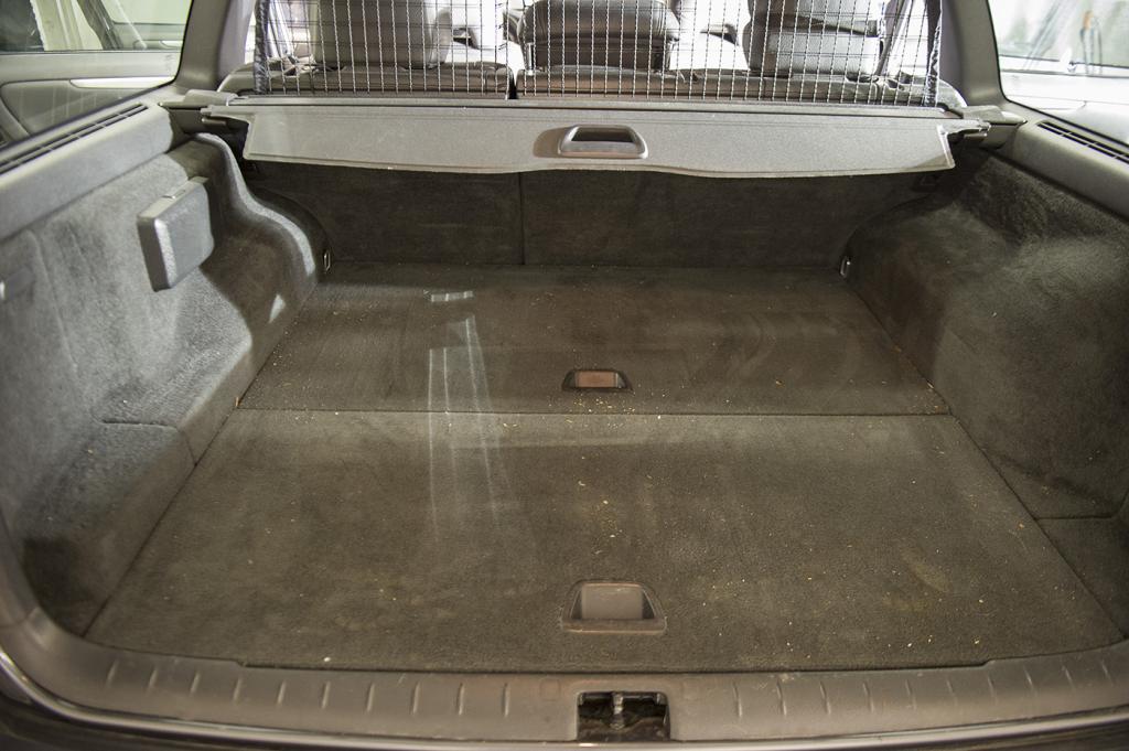

Startet jobben med å ta ut alle mattene og støvsuge.
Det hjalp litt men det er fortsatt et stykke igjen før det er godt nok.

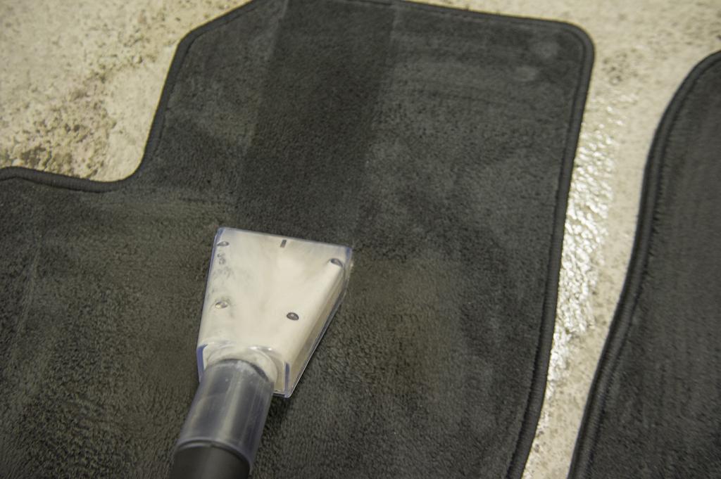

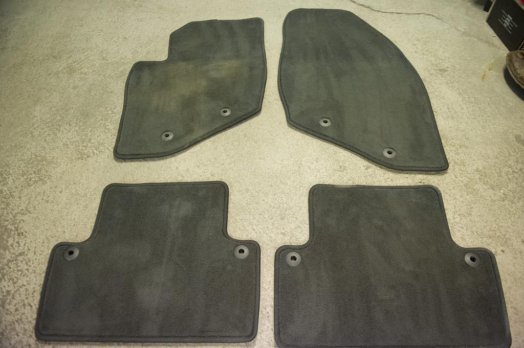

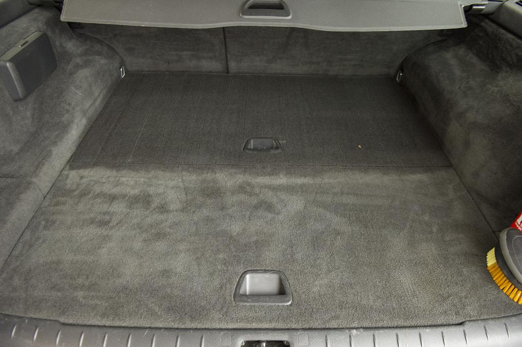

Mattene hadde absolutt et behov for mer oppmerksomhet så da ble Gtechniq W2, børste og rensemaskinen funnet frem.
Dro ut mye skitt fra mattene og spesielt førermatta. Her ble det kjørt flere runder før det så greit ut. Helt bra ble det ikke med denne matta er såpass slitt at den kan ikke reddes.
Etter rens ble alle mattene satt inn med Gtechniq I1.

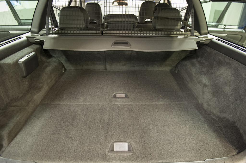

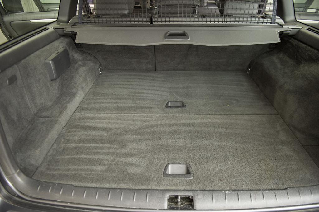

Så gikk ferden videre til bagasjerommet som fikk samme behandling. Her med en liten 50/50.
Også her ble gulvet behandlet med Gtechniq I1 til slutt.

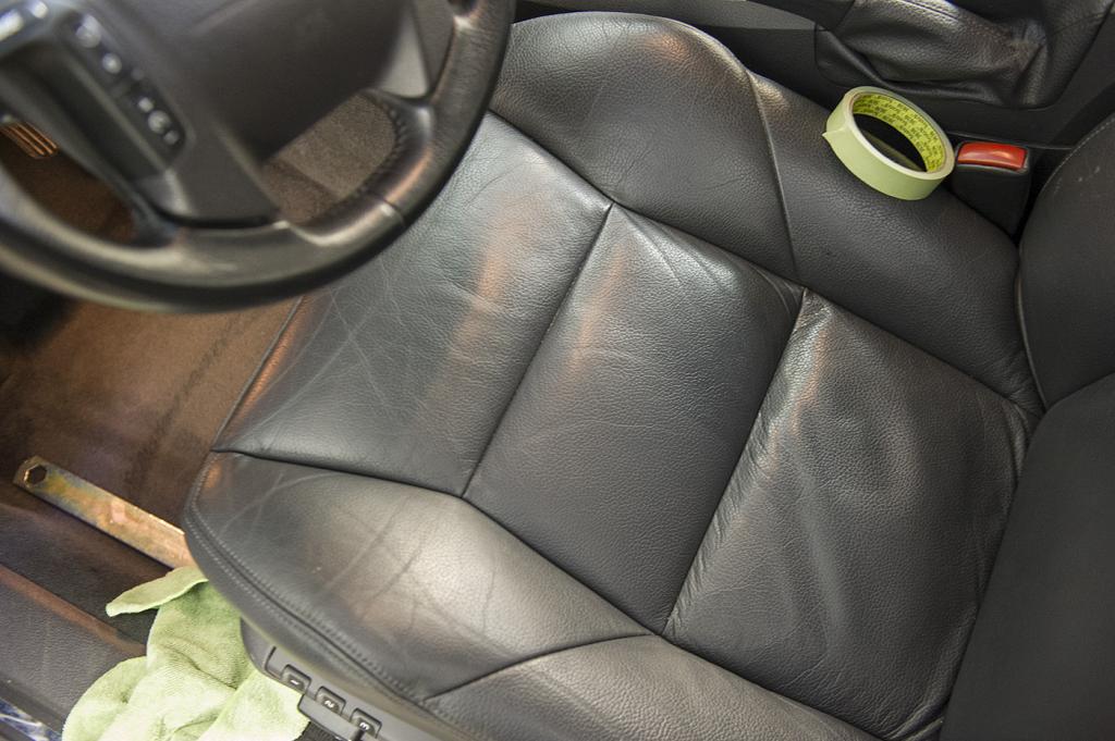

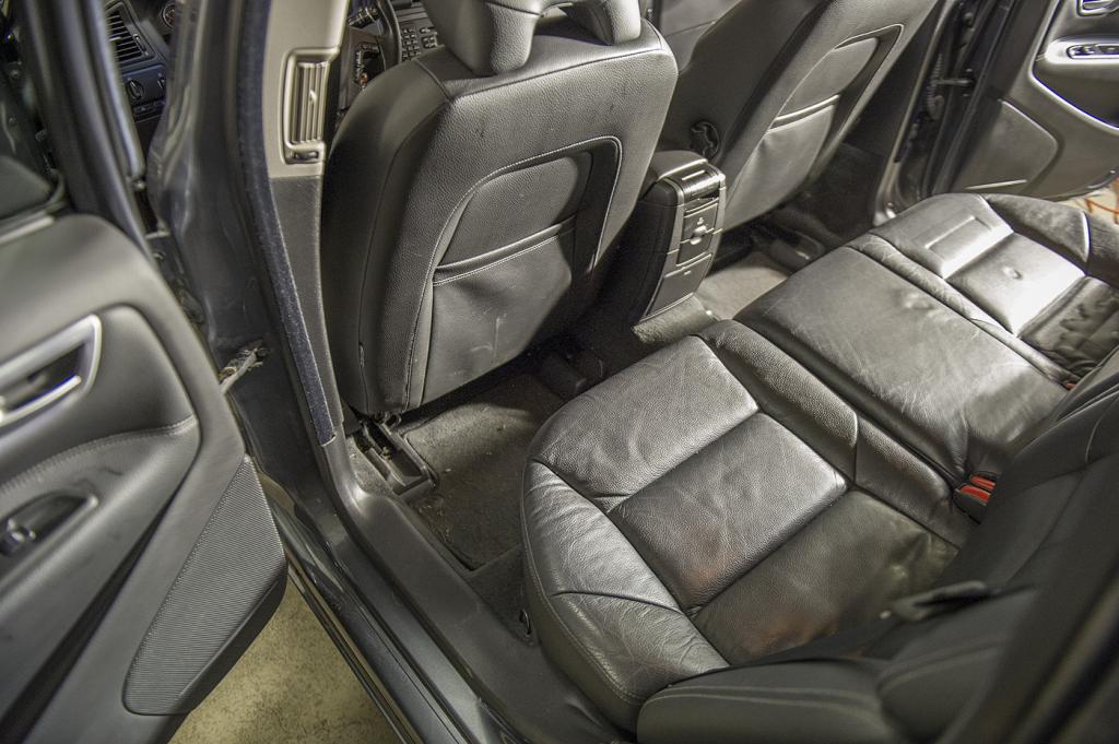

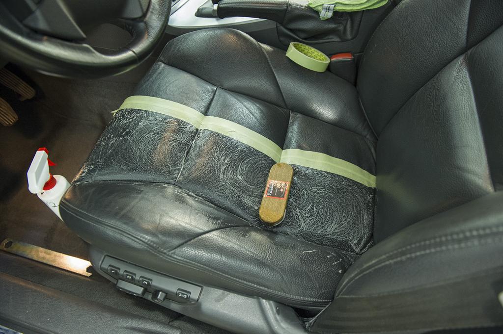

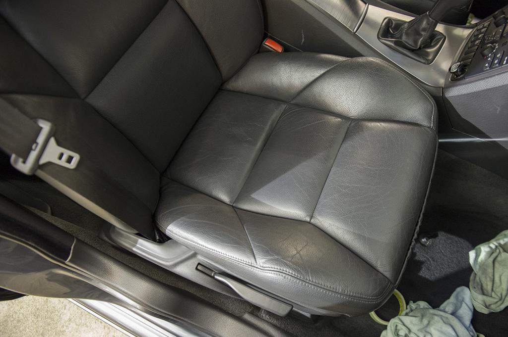

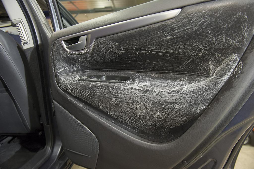

Så var det skinn som måtte få litt pleie.
Dette ble også renset med Gtechniq W2 1:10. Lar bildene tale for seg selv her.
Rattet fikk samme behandling og her var det mye gammel moro som ble fjernet.
Når alt av skinn var ferdig renset ble det behandlet med Leather Boost fra Leather Lab. Dette fikk stå å trekke inn et par timer før overskudd ble tørket av.

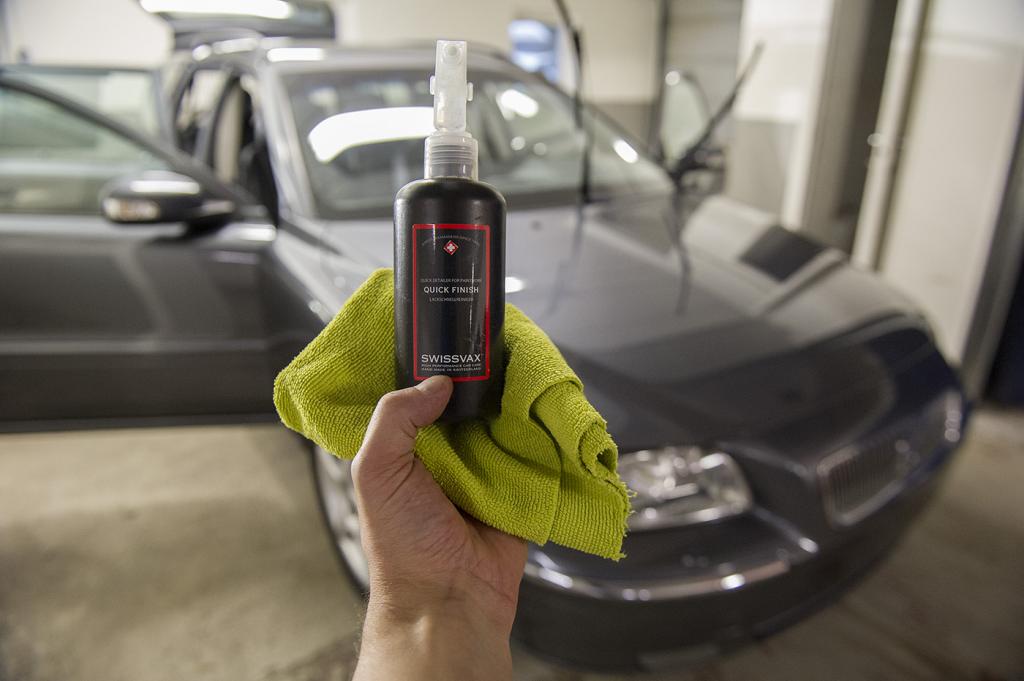

Voksen ble buffet underveis i interiørjobben og hadde nå stått et par timer, så da gikk jeg over lakken med Swissvax Quick Finish.

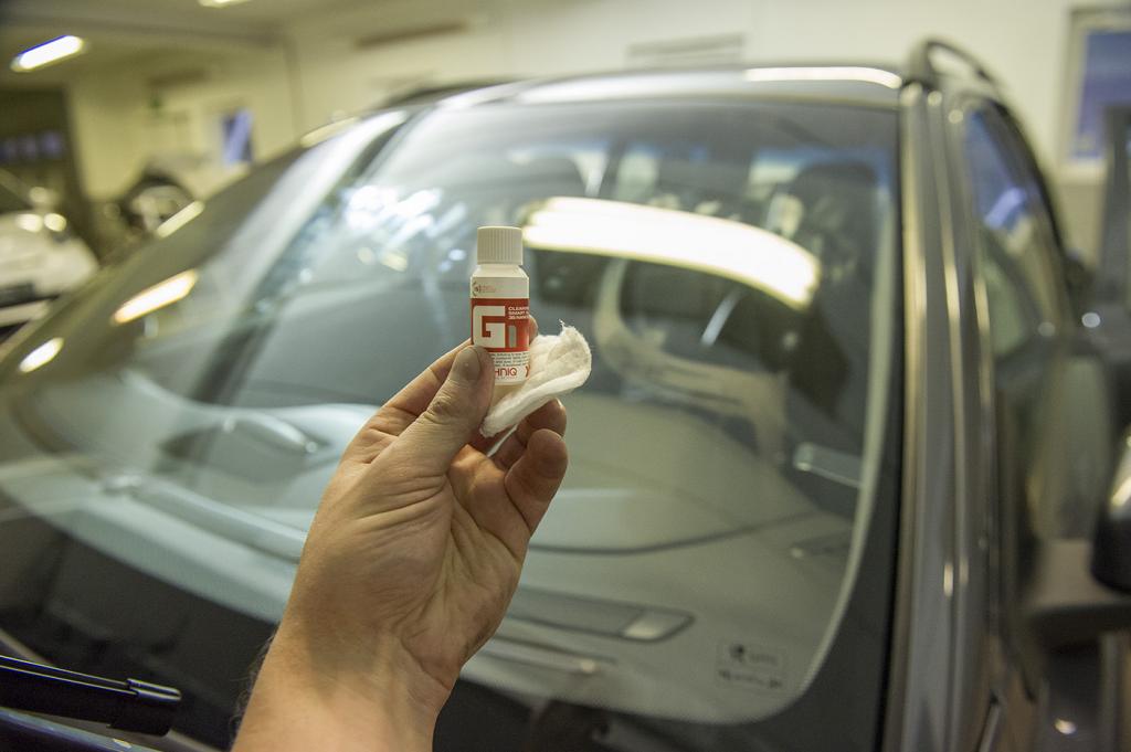

Frontrute og bakrute fikk så Gtechniq G1.

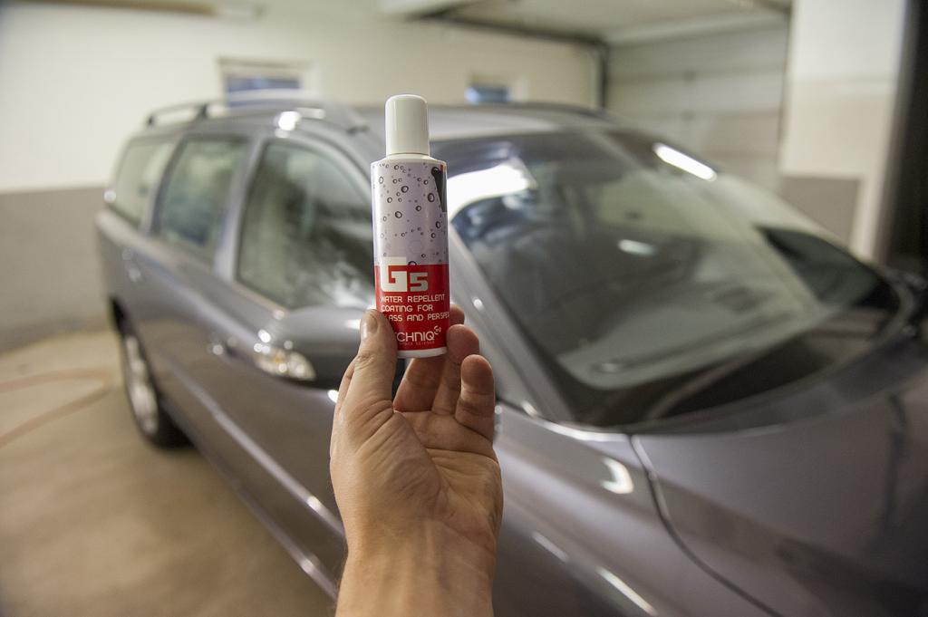

Mens alle sideruter og speil ble behandlet med Gtechniq G5.
Produktrester på frontrute og bakrute ble tatt med Gtechniq G2.

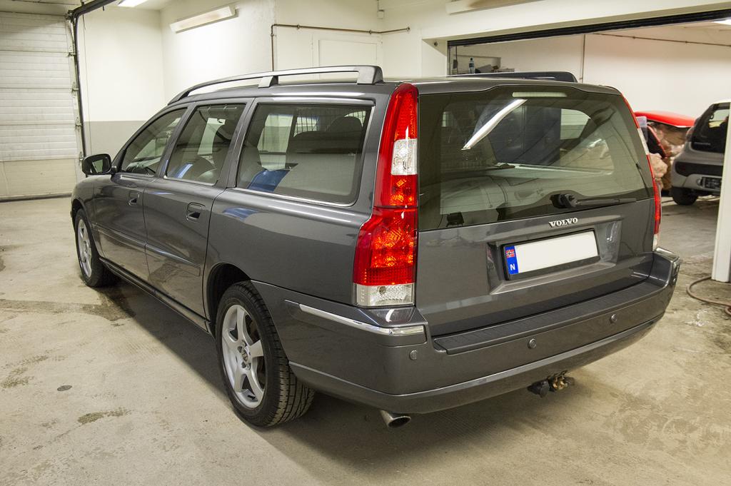

Så var bilen klar og ferdigbildene ble slik.

Ble pent uten emblemene men jeg ser ikke helt logikken i å ta bort AWD-merket og la Volvo-merket stå igjen. Alle kan jo se det er en Volvo, men at det er en AWD gjør den jo litt mer spesiell :)
Kombinasjonen AWD, manuell girkasse og siste årgang før ny platform er ganske sjelden også.
Share this post
Link to post
Share on other sites
Tusen takk for hyggelige tilbakemeldinger folkens.
Monopol er kjøpt hos Concours.no.
Jeg er ikke så fan av alle mulige betegnelser bak på biler så derfor ble V70 og AWD merket fjernet, mens Volvo merket synes jeg bilen skal ha :)
