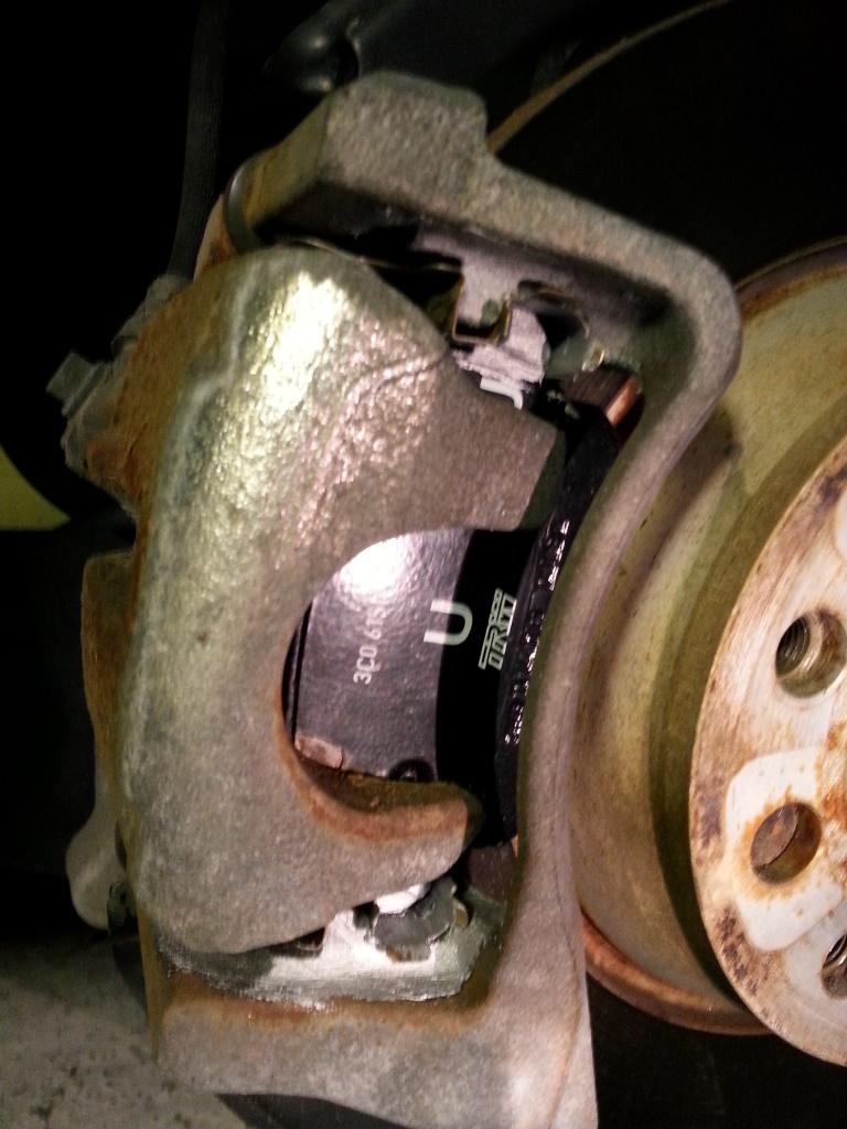

Tenkte jeg skulle lage en tråd der jeg viser hvordan jeg tar ut bremseklossene, rengjør og smører opp. Dette pleier jeg å gjøre før hver vinter. Nytt av året er at jeg for første gang bruker aluminiums pasta istedenfor kobber pasta. Alu pastaen klistrer bedre og har bedre vedheft enn kobber pastaen. I tillegg unngår man galvanisk korrosjon, men jeg tror dette siste ikke har så stor betydning.
Hvorfor rengjøre og smøre bremser? Å gjøre dette hvert år er nok noe sært, men det er faen meg mye annet som folk gjør her inne på DCN som er mye særere så jeg er ikke så redd for å skille meg ut :P . Man unngår at bremseklossene blir liggende an mot bremseskivene etter at du har tatt foten av bremsepedalen. I motsatt fall vil en bremsekloss som hele tiden ligger an mot bremseskiven føre til varmgang og at bremseklosser og skiver slites ut på no time. Man unngår også at bremsene tar skjeivt og at bilen drar i en retning. Holder man bremsene ved like på denne måten varer de leeeeeennnnnnnge og komfort og sikkerhet forblir som da bilen var ny.
På bildene under er det det ene bakhjulet på konebilen, en VW Sharan 2.0 TDI 4Motion, som vises. Bilen blir 3 år nå i november.
post-8062-0-29123600-1413577696_thumb.jp

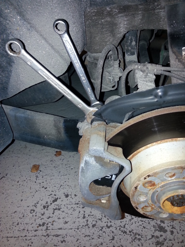

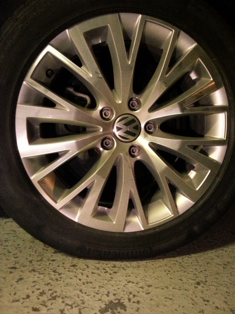

Etter at hjulet er tatt av løsner man selve caliperen fra sadelen.
post-8062-0-02305000-1413577796_thumb.jp

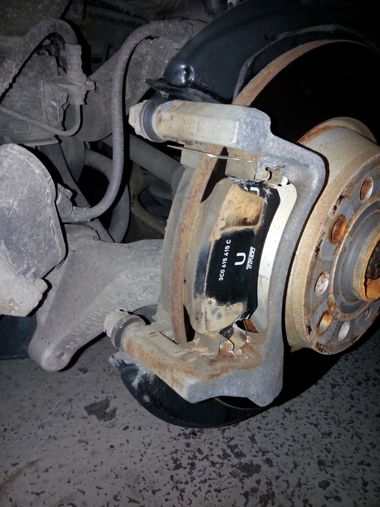

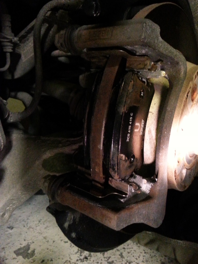

Slik ser det ut etter 1 år. Man kan jo se at hyppig vask av bil og felger også setter spor på innsiden av felgen.

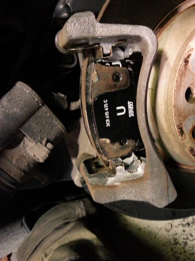

post-8062-0-69815600-1413578065_thumb.jp

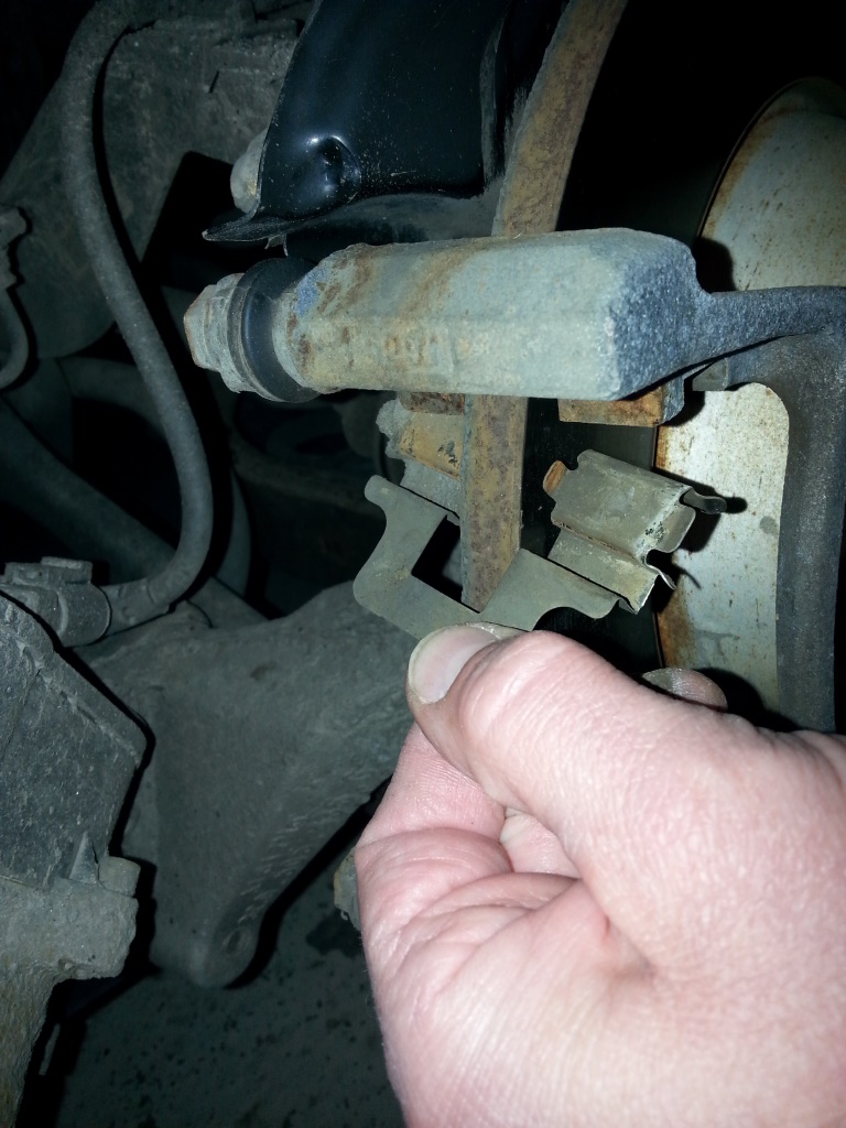

Klossene tas ut.
post-8062-0-70790400-1413578086_thumb.jp
Det samme gjøres med blikkplatene som ligger mellom klosser og gods på sadelen.
post-8062-0-22725600-1413578135_thumb.jp

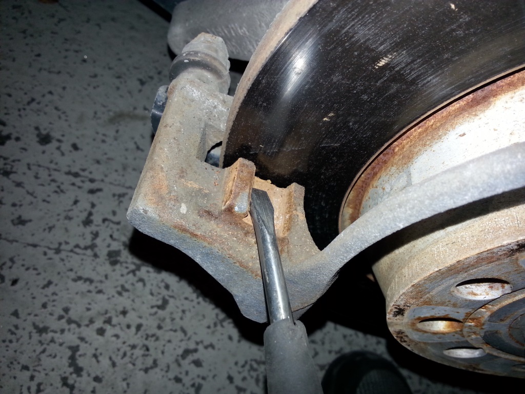

Eventuell gravrust skrapes bort. Stålbørste funker også bra der man kommer til.
post-8062-0-35381400-1413578269_thumb.jp
Støv og løs rust kostes vekk.

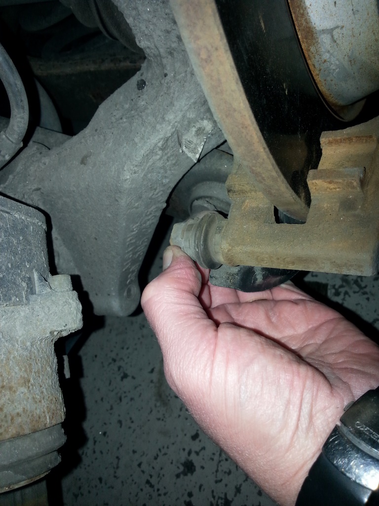

post-8062-0-74607300-1413578333_thumb.jppost-8062-0-73008400-1413578342_thumb.jp

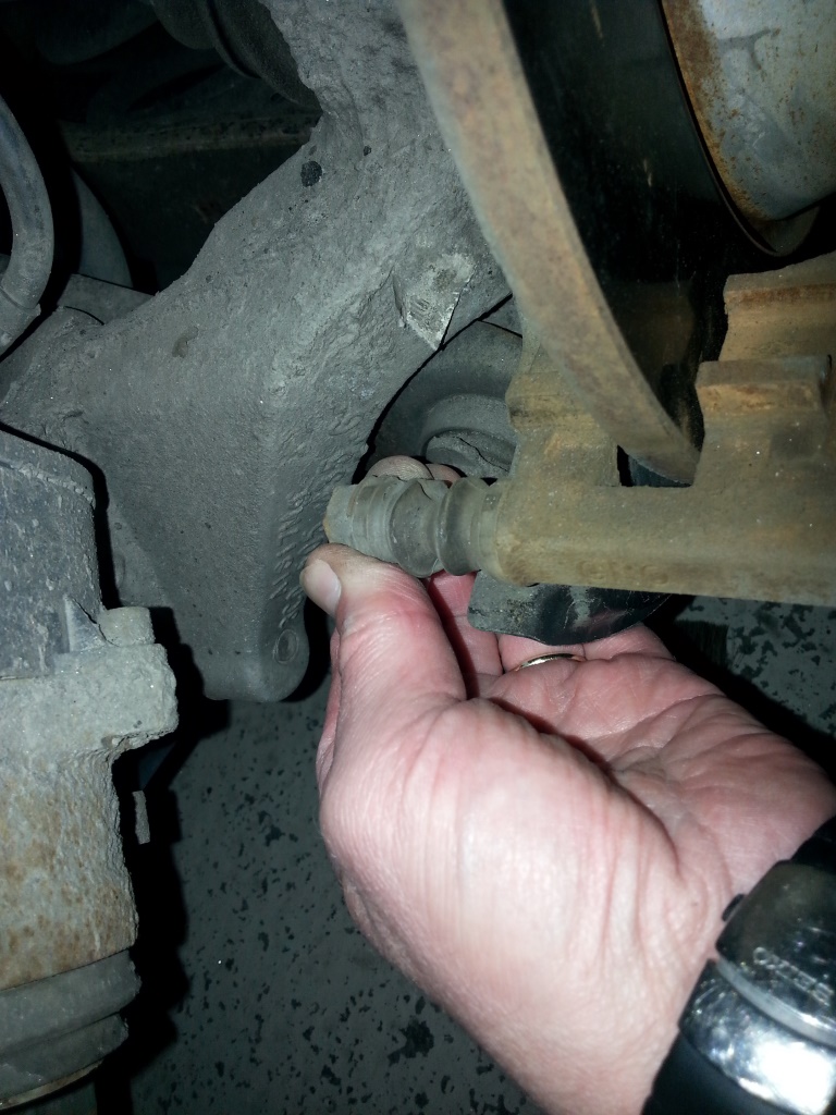

Sjekk at glideboltene glir lett og fint og inspiser gummimansjettene for tetthet. Får man vann, salt og dritt på innsiden av gummimansjettene så er man garantert bremseproblemer i løpet av ganske kort tid.

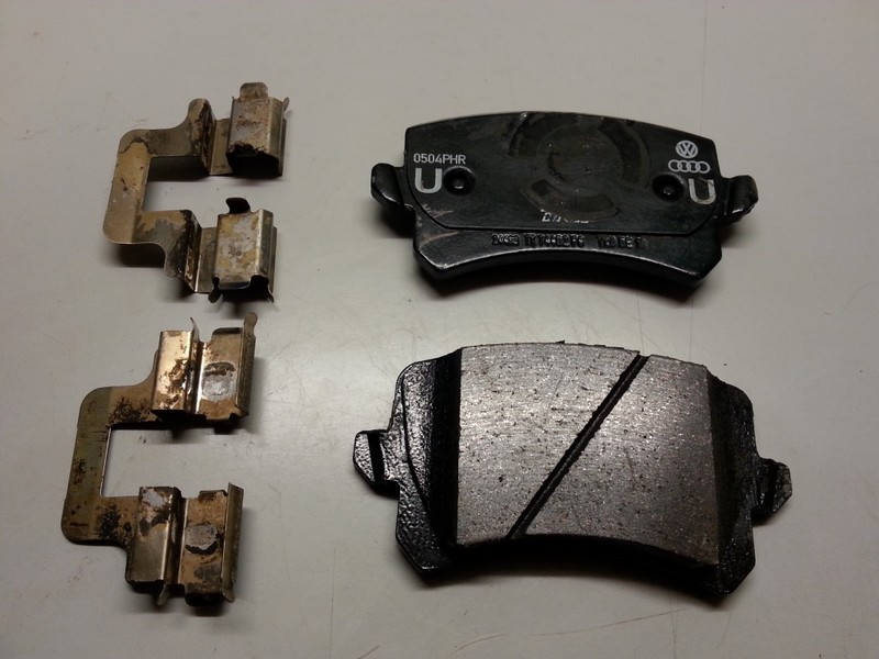

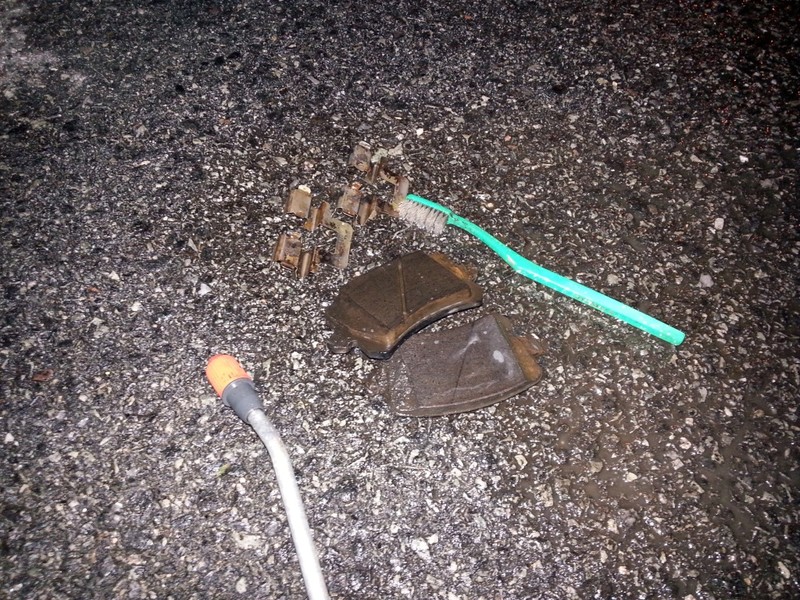

Klosser og blikkplater rengjøres med kaldavfetting og tannbørste. Den tannbørsten er ikke siste modell ser jeg :)
post-8062-0-52648300-1413578599_thumb.jp
Nyvasket.

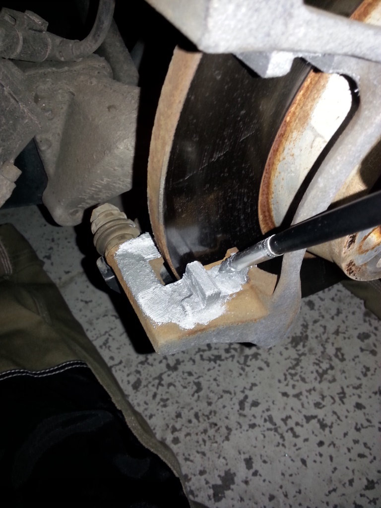

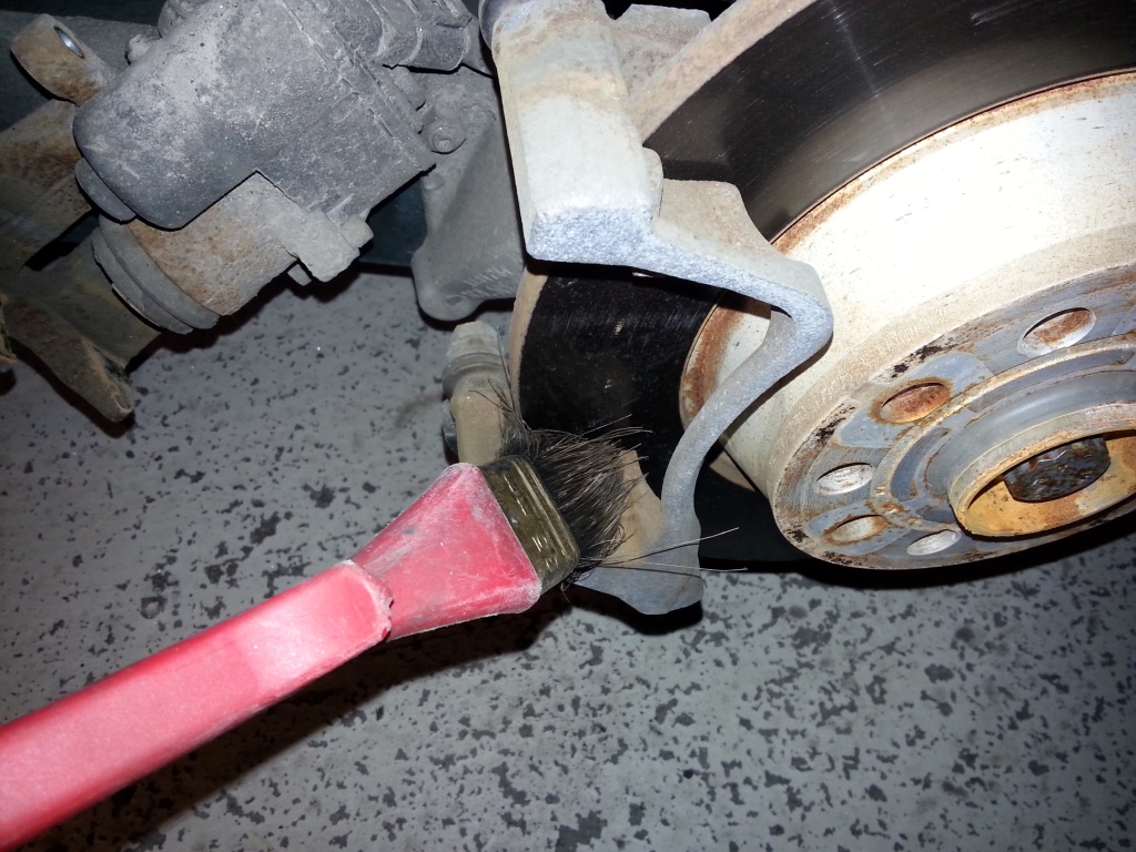

Jeg smører et tynt lag med alu pasta på sadelen. Bruker en malerpensel ala de som ungene har i malerskrinet. Men jeg klipper av en del av busta slik at den blir stivere. Jeg gjør dette som et preventivt tiltak mot rustdannelse. Skal bli spennende å se til neste år hvor godt alu pastaen har hengt på.

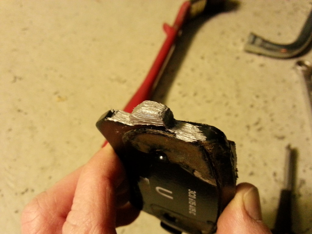

De områdene på blikket og bremseklossene som har kontakt med hverandre får seg også litt pasta for å sikre god glid.

Gjør akkurat samme selv,har gjort det " i alle år". Som regel er det nok støv å dritt inni til at klossene ikke glir som de skal,så dette hjelper på ja
ØHN    5 293
Fin guide det der. Anbefaler å slipe ned klossene litt på kantene, der de har kontakt med bremseskoen, før en smører opp. Da skal det svært mye til at det setter seg, og en slipper å gjøre dette hvert år. ;)
