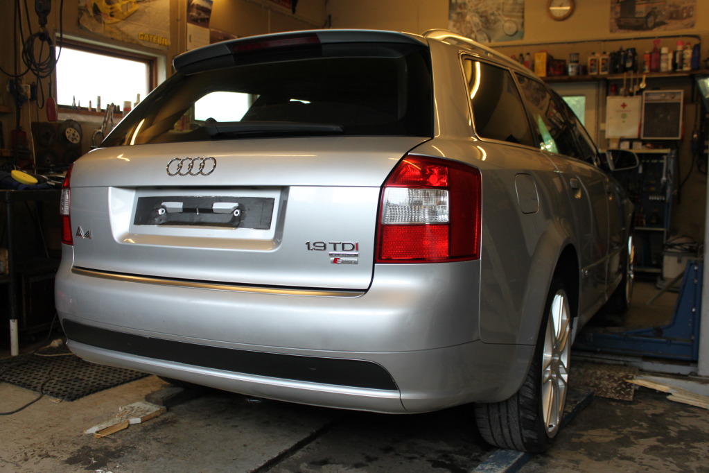

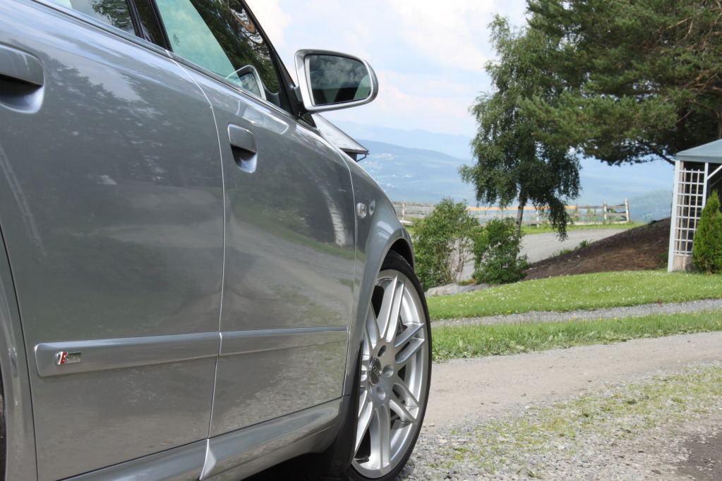

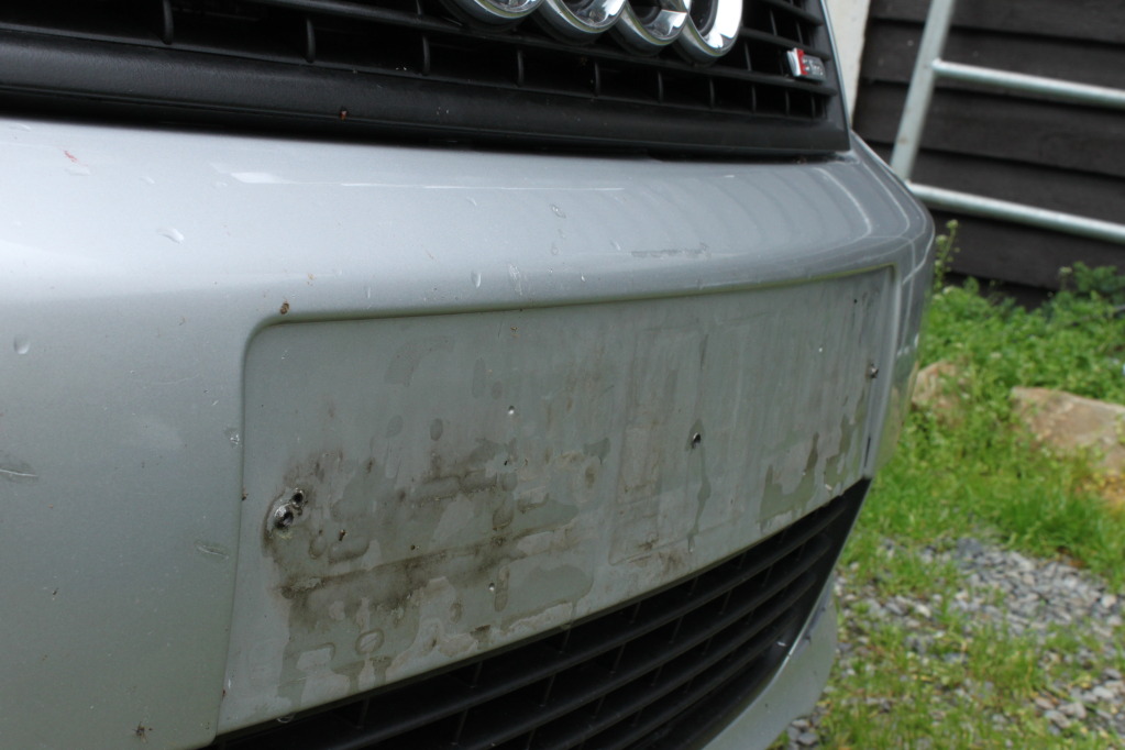

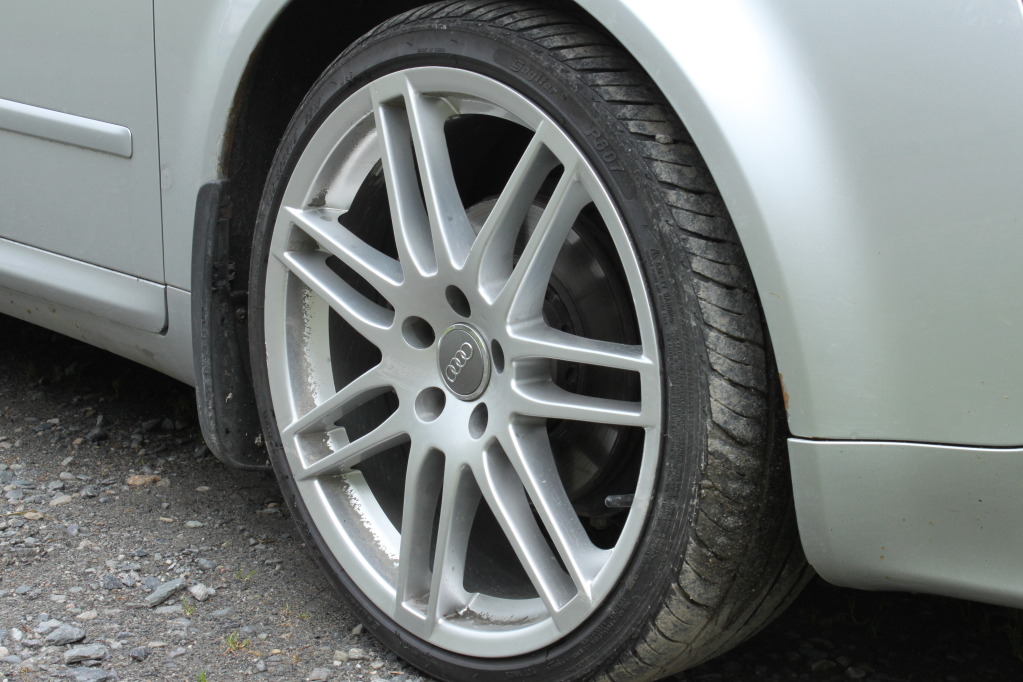

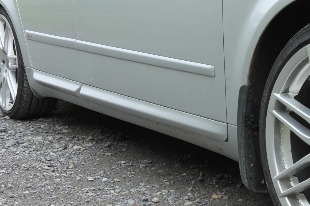

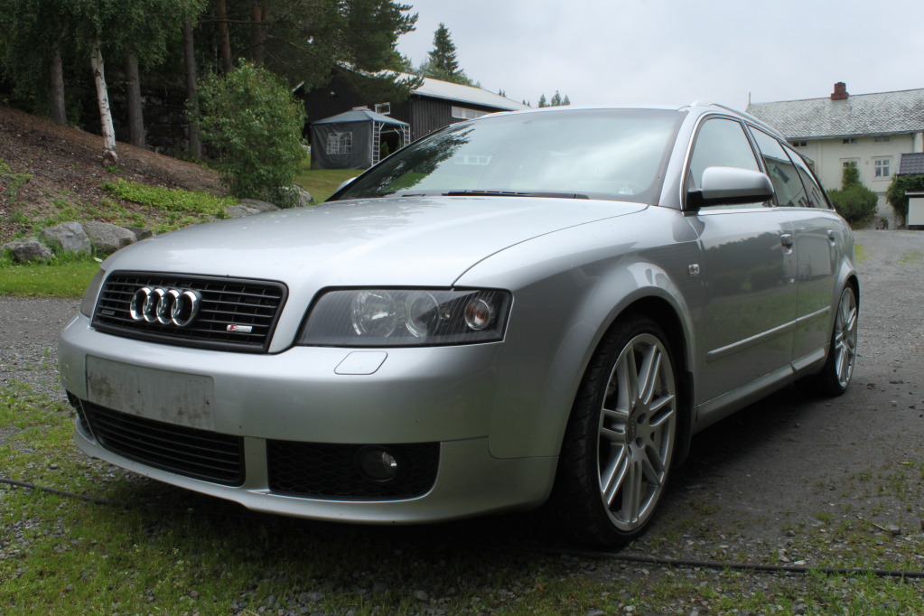

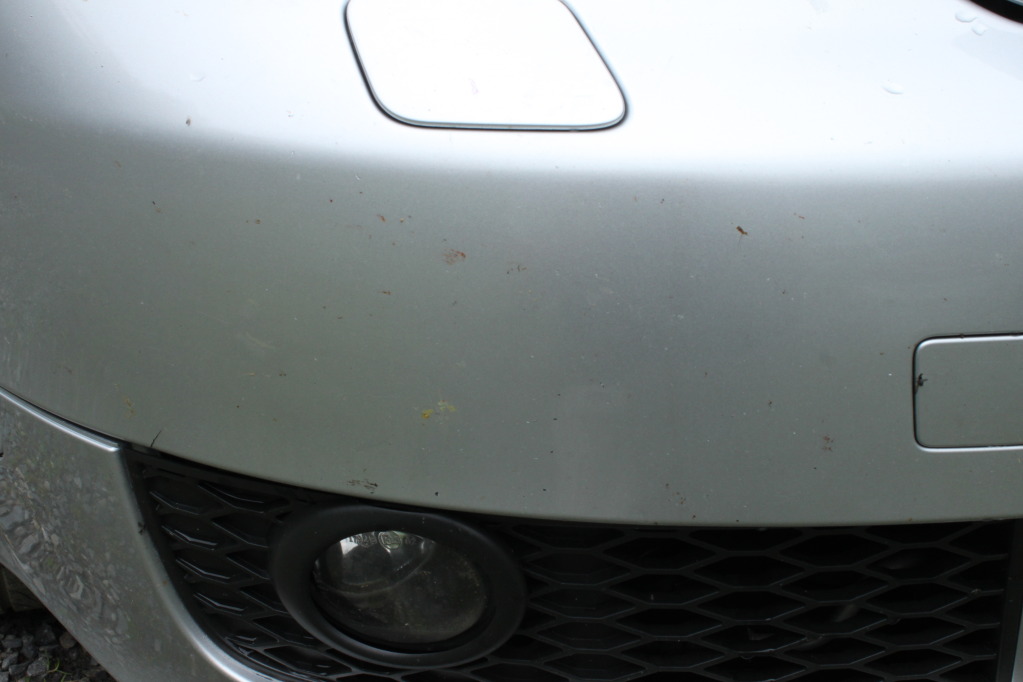

Første litt bilder av hvordan den så ut før vask:

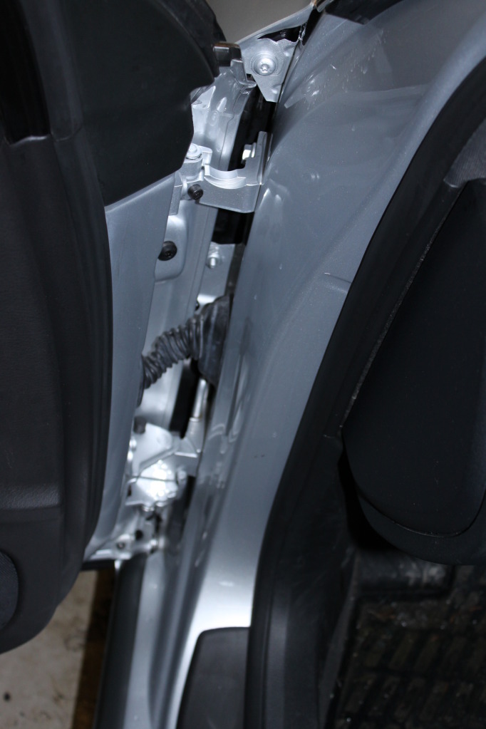

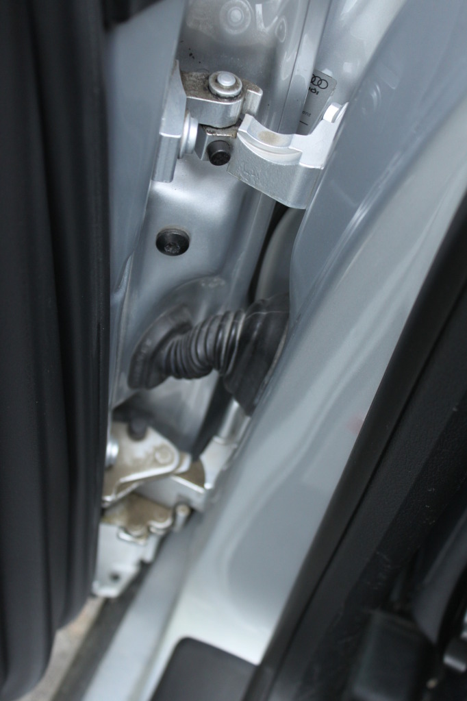

Grunnet en veldig sur vind, ble det lite med bilder av selve vaskeprosessen denne gangen. Den ble uansett utført på samme måte som alltid. Prickbort fra midt på døra og ned, surfex 1:3 på resten. I tillegg ble det benyttet CG Bug Bugger 1:3 på fronten denne gangen. Felger var så rene at de kun ble vasket med såpevann. Bilen ble så skummet med en blanding av autofoam, surfex, megs apc og cg w+g. Dette fikk ligge å virke en stund før det ble spylt godt av med HT. Så ble det en runde med Iron X som fikk virke, før en ny runde med skum. Etter dette laget ble spylt av, ble bilen vasket med 2BM med Poorboys SS&S i såpebøtta, og Mothers ullmitt. Dørkarmer og innstegslister ble dynket med Surfex 1:16 som fikk virke under hele vaskeseansen. Etter bilen var vasket kunne all møkk og olje i dørkarmer spyles bort med HT på lavt trykk. Bilen ble så tørket med CG Miracle Dryer før den ble kjørt opp i verkstedet for lakkinspeksjon.

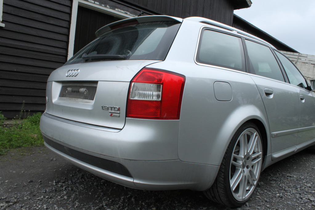

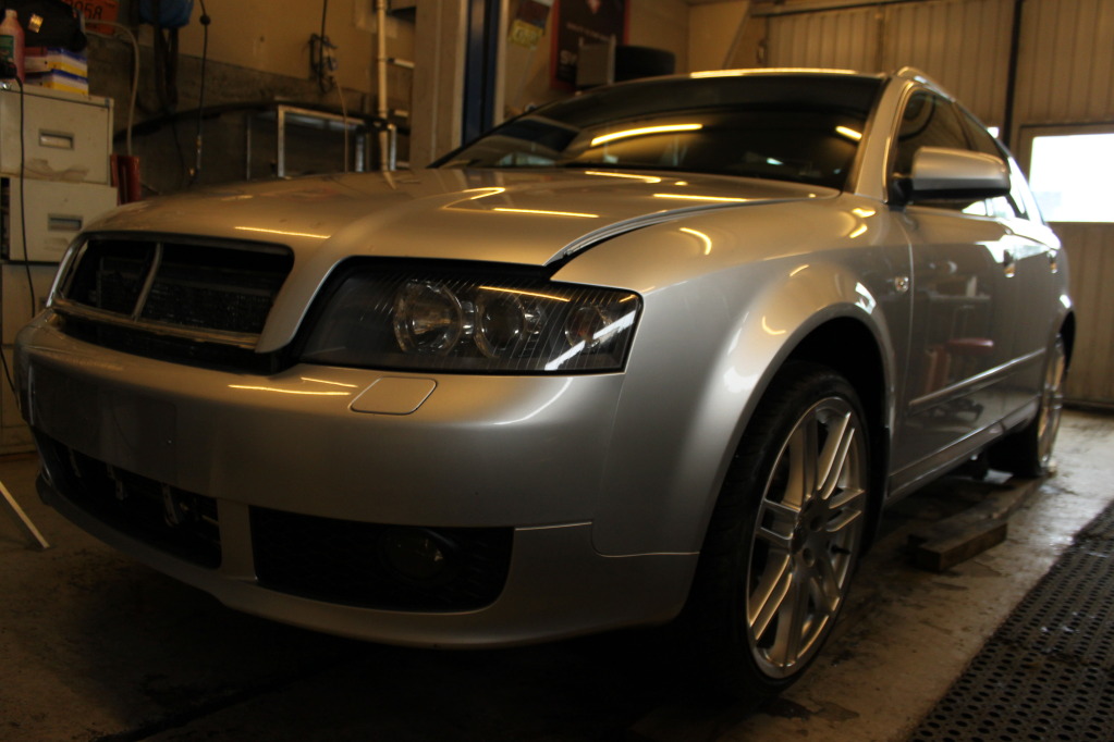

Så litt bilder etter vask:

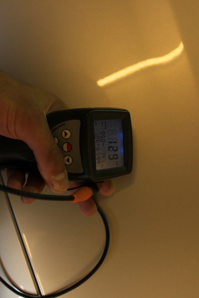

Lakktilstand:

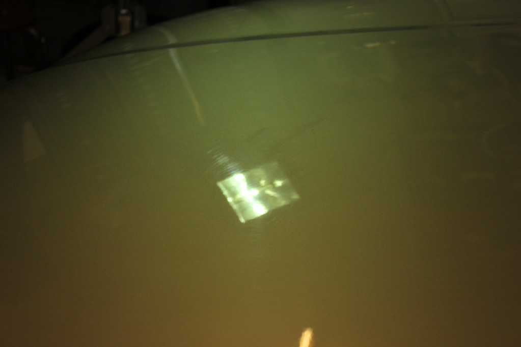

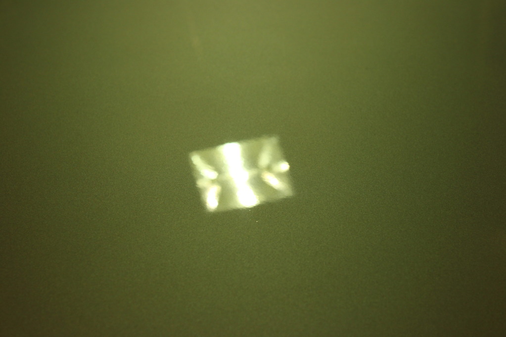

Etter sjekk med PTG kunne jeg konstatere at bilen hadde fått lakkert opptil flere paneler i løpet av livet. Snitttykkelsen på 141 my var dermed ikke helt til å stole på. Men generelt var det ingen faretruende verdier med 105 my som laveste målte.

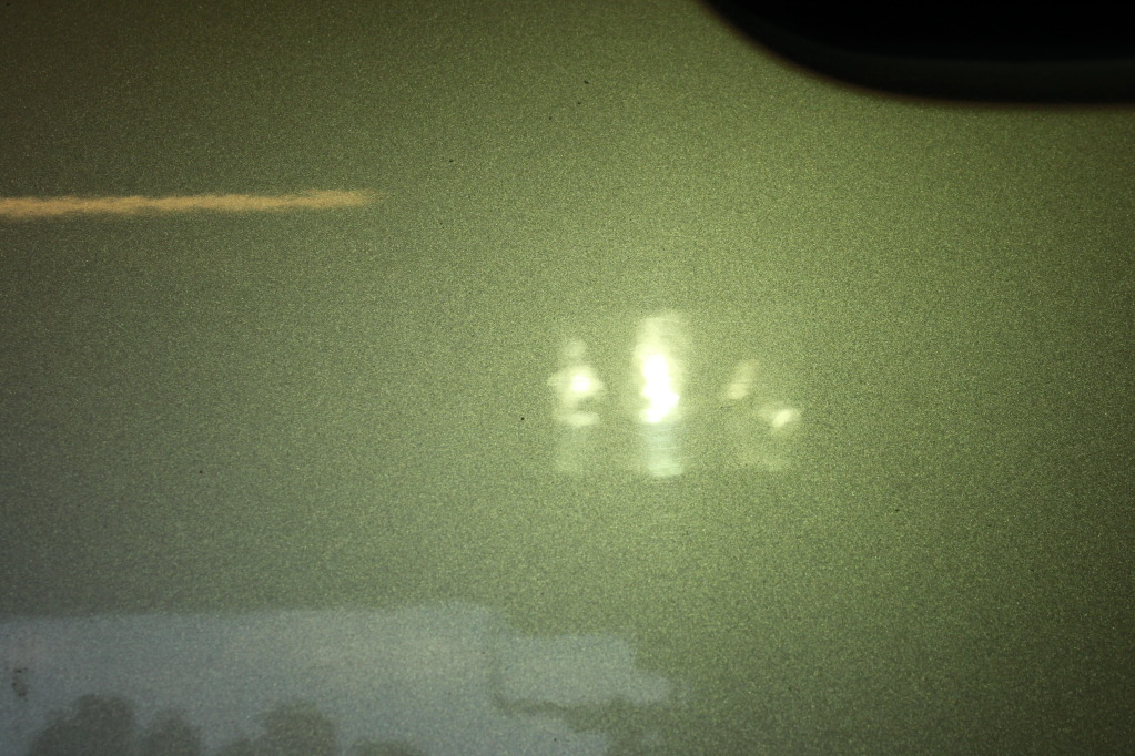

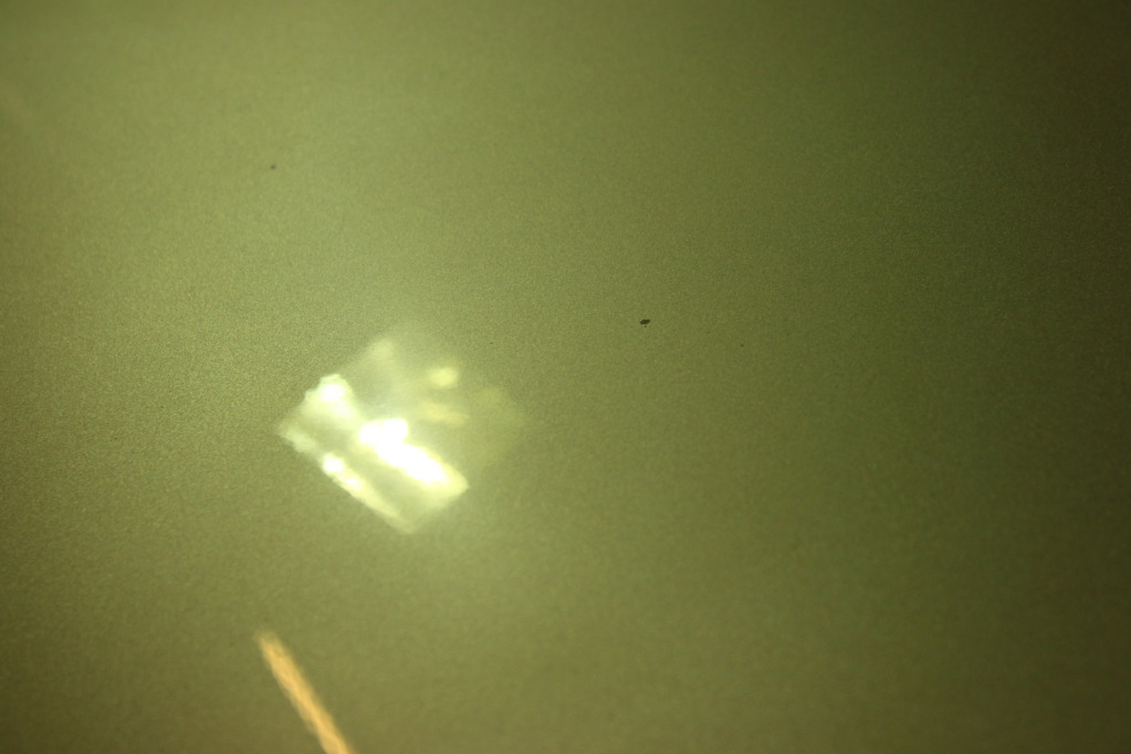

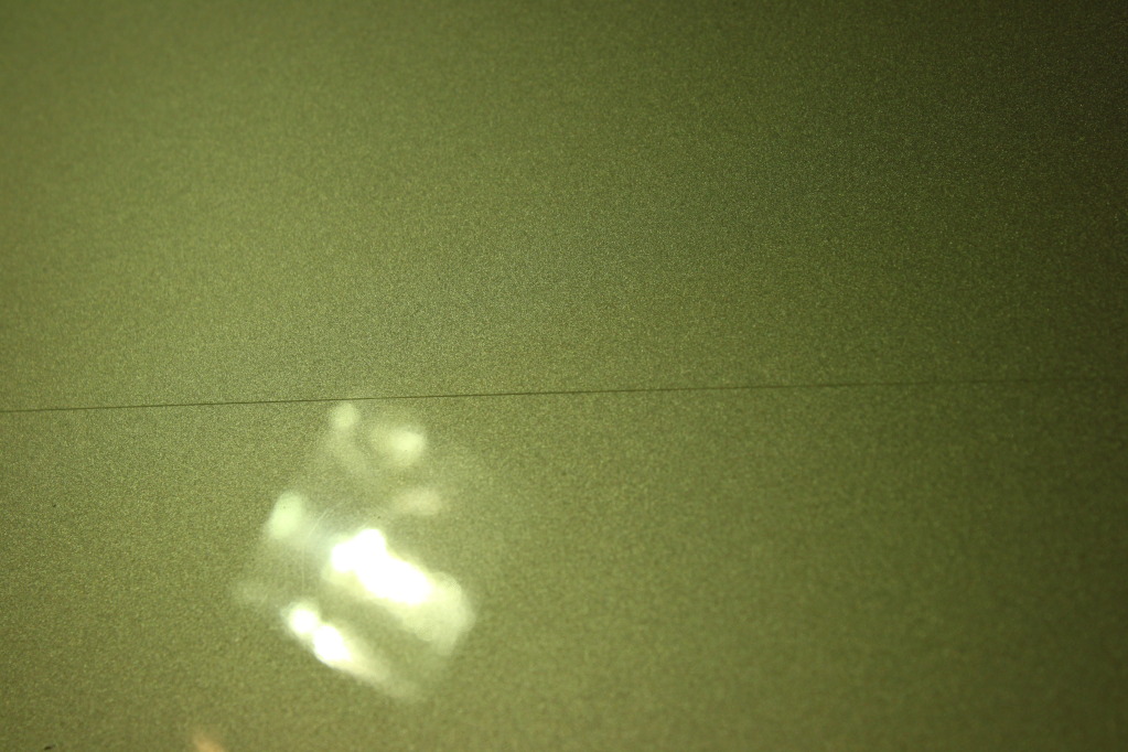

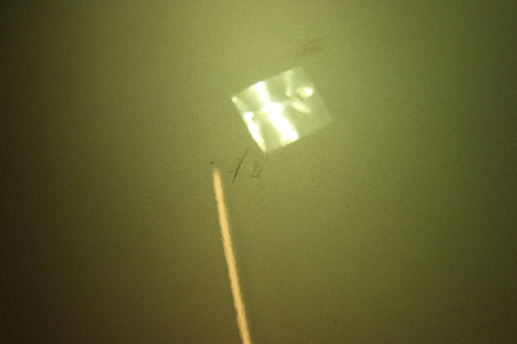

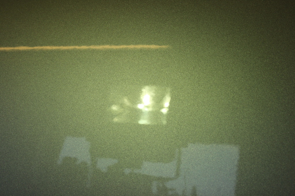

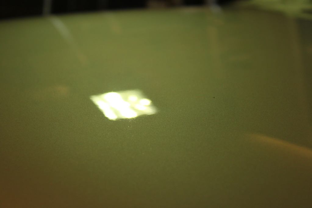

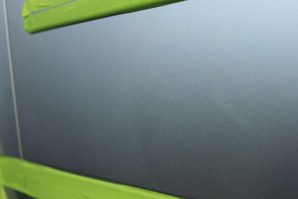

Etter litt combotesting falt valget denne gangen på en blanding av Scholl S3 gold på scholl medium ull pad og Rupes blå MF pad med blå rupes middel til steg 1. Litt vanskelig farge å få gode korrigeringsbilder, men noen ble det :)
50/50
Før
Etter

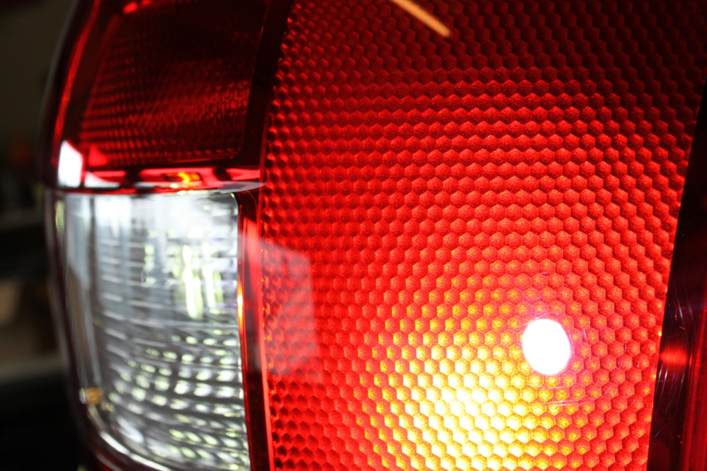

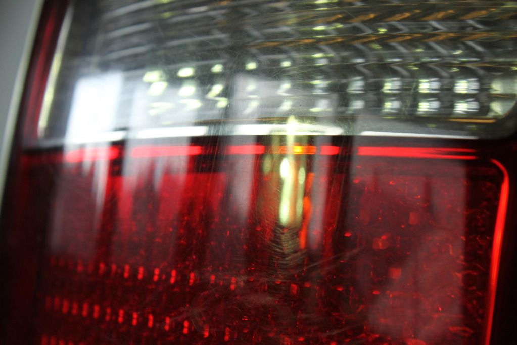

Lykt før
Lykt etter

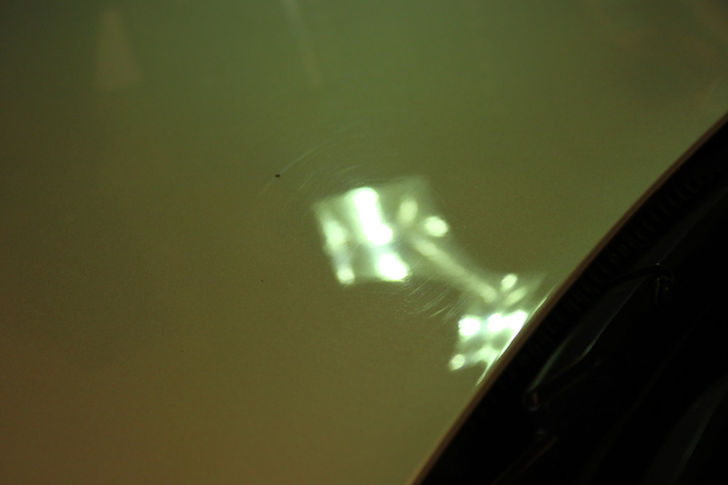

Før
Etter (noen RDS som måtte få bli igjen)

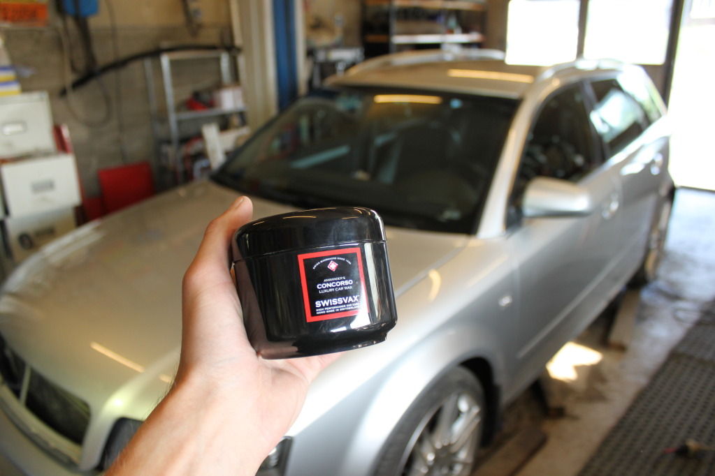

LSP denne gangen falt på SV Concorso US.

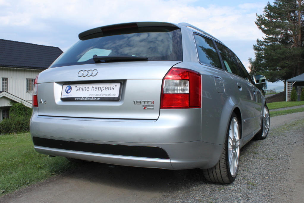

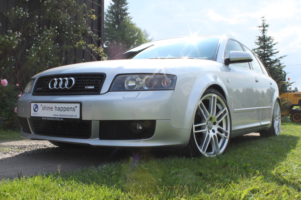

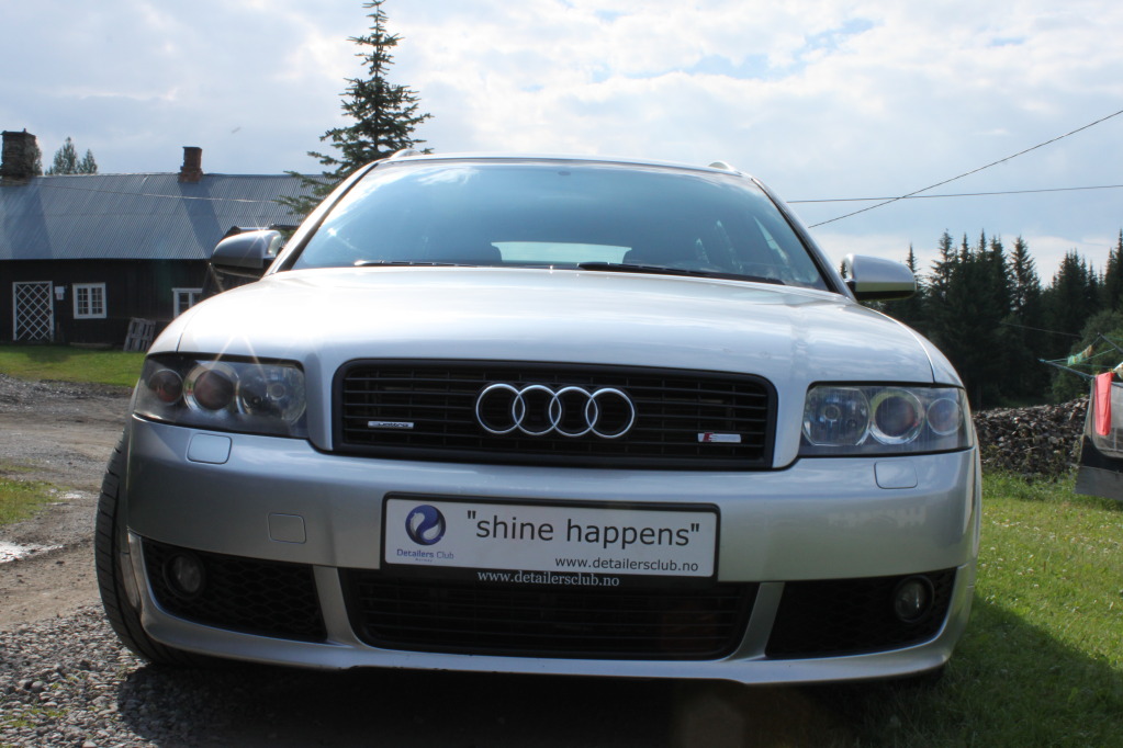

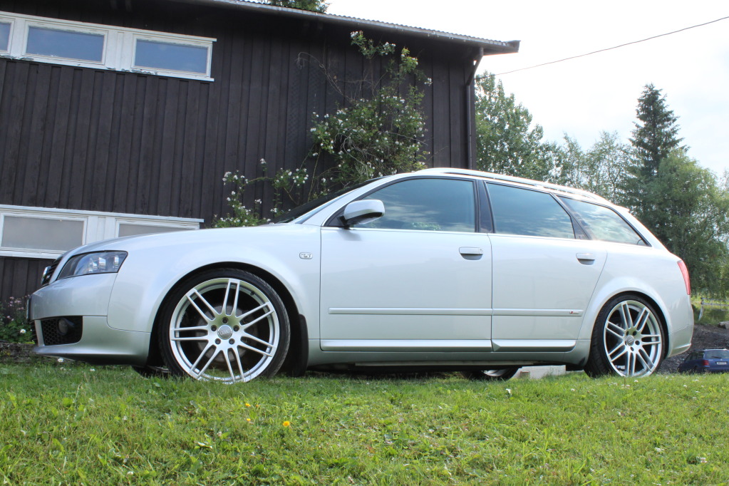

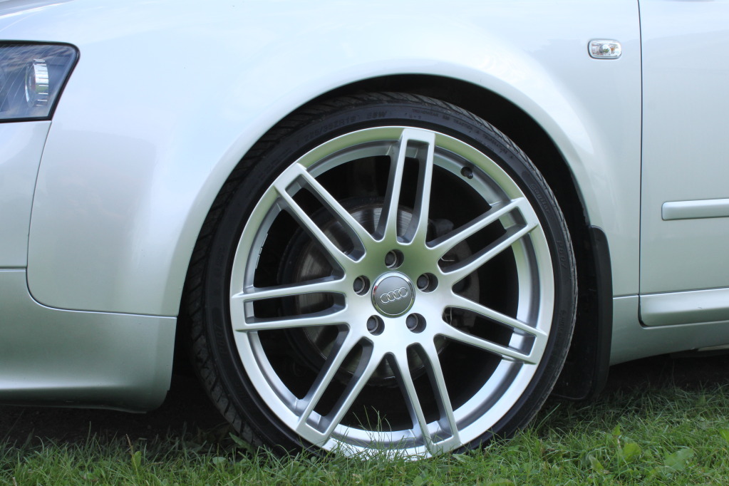

Så til slutt noen ferdig bilder! Enjoy :)
Etter poleringsrunden ble det også montert senkeskåler fremme. Ble mer passe bruksbil høyde på den nå :)
